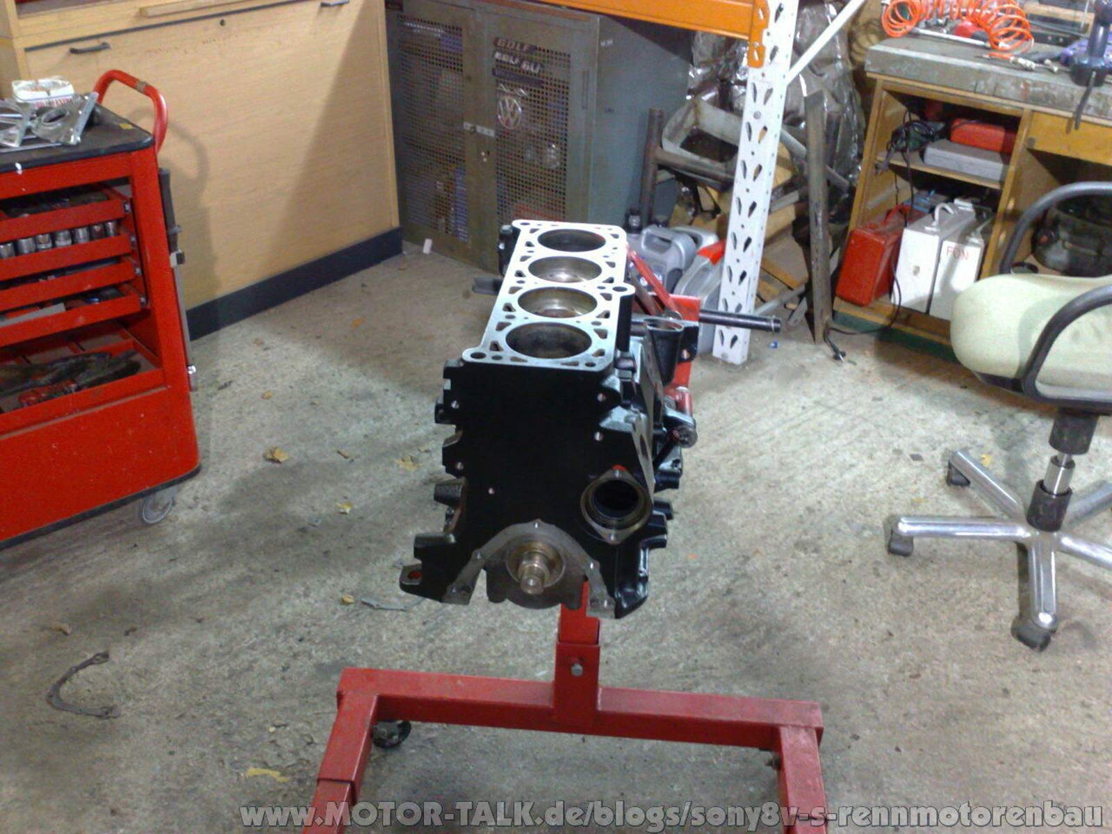

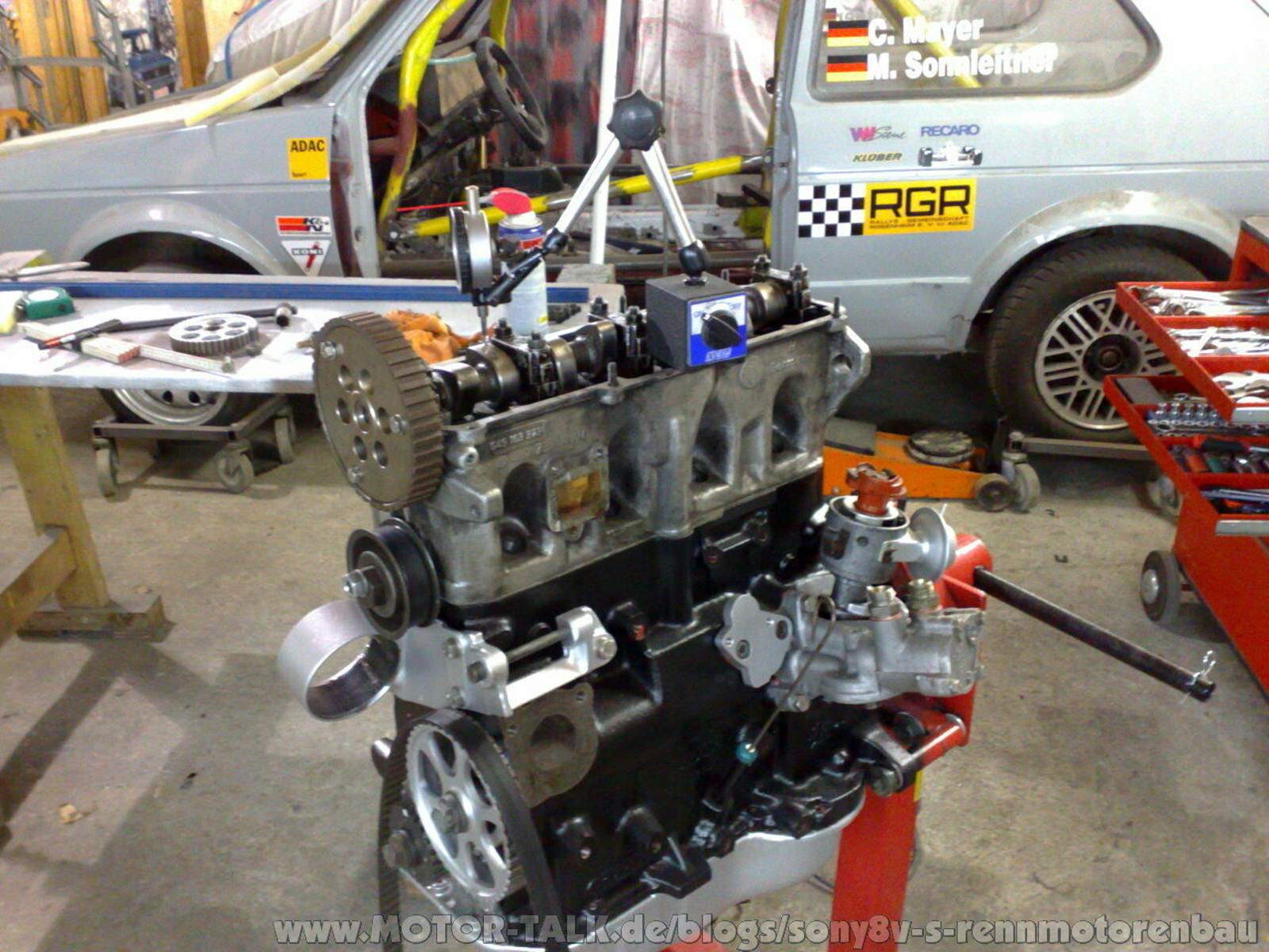

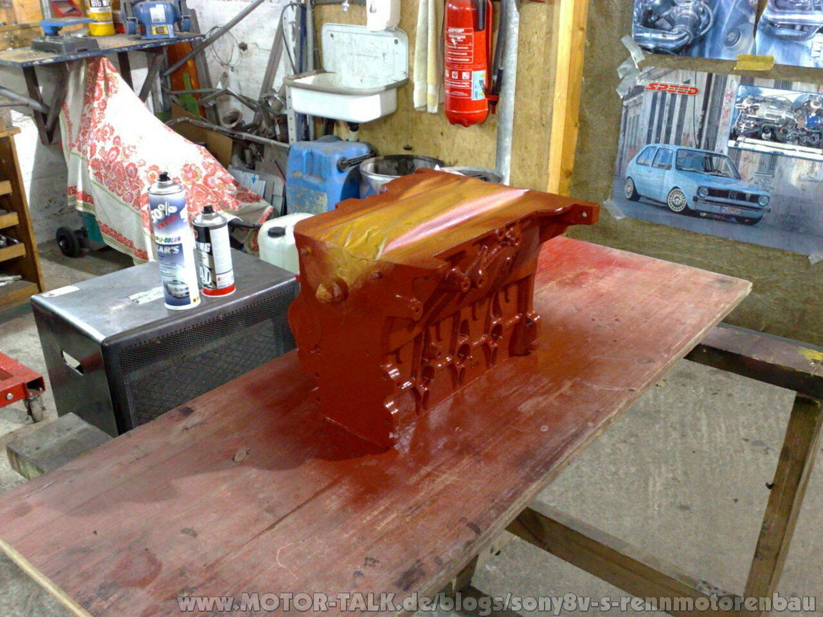

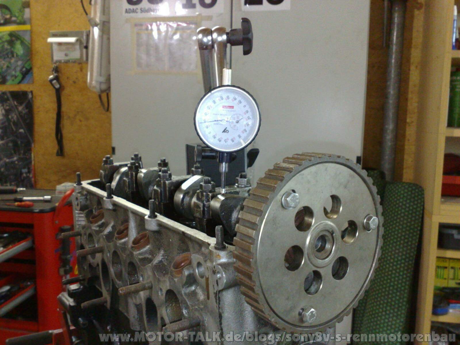

So und nun zu meinen Motörchen das im Aufbau ist:
Basis ist ein 1,6 L EG Block vom Ur-Gti mit Heron Zylinderkopf ( Brennraum im Kolben )
Vorab, sollte hoffentlich eine Leistung auf dem Prüfstand bei 8000 - 9000 Umdrehungen von ca. 150 - 160 Ps haben
Teile (sind schon Vorhanden ) :

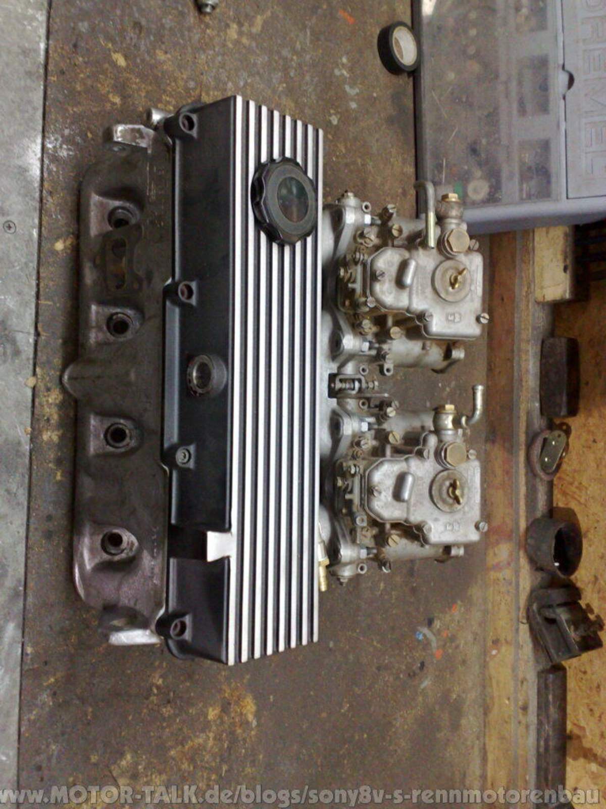

Bearbeiteter Zylinderkopf vergrößerte Kanäle große Ventile 35 - 40

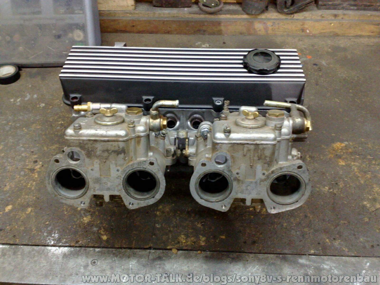

angepasste Vergaseransaugbrücke
40 er Webervergaser ( ich liebe Webervergaser )

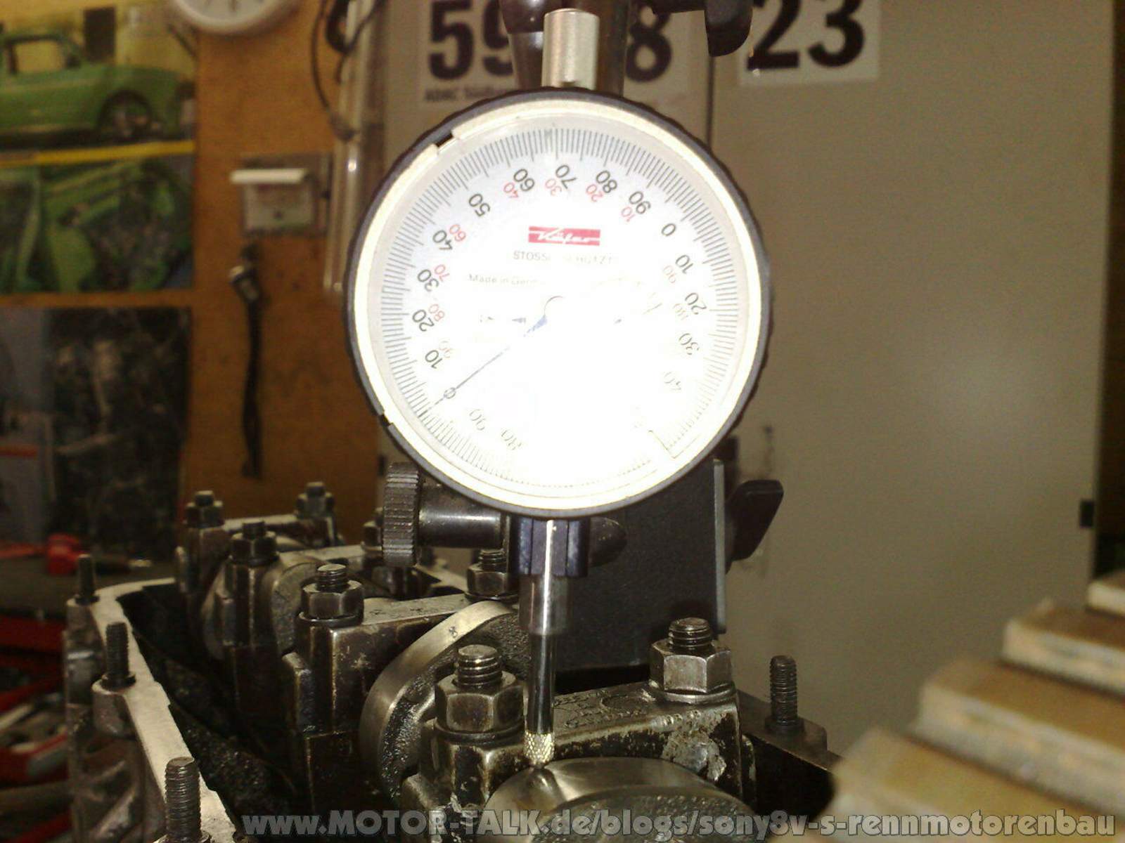

306 Grad 11,5 Hub Nockenwelle ( Tassenstössel )
Härtere Vetilfedern und Titan Federteller
Fächerkrümmer
Schmiedekolben mit Brennraum und 79,75 Bohrung und Stahlpleul
Hubraum 1600 ccm Block 9 Zentel geplant
Kurbelwelle erleichtert und feinstgewuchtet mit erleichterten Schwung und Verstärkter Druckplatte starrer Sintermetallkupplung
G60 Ölpumpe, Ölhobel und Ölwanne mit Schwallblechen
Facet Benzinpumpe
Der Motor wird im Slalom und ein paar Bergrennen in einen Golf 1 der nach Gruppe H Regelmant aufgebaut ist eingesetzt
Anregungen; Tipps und Vorschläge sind gerne willkommen
Grüße sony8v

Keine Stahlpleuel bei der Drehzahl oder nur in der Auflistung vergessen?
Tue Jan 18 19:35:34 CET 2011    |    sony8v
Gut aufgepasst ;)
Hab ich in der Auflistung vergessen wird :eek: wird geändert
Tue Jan 18 19:37:29 CET 2011    |    H1B
Was hast du denn für Stößel? Mit Serienstößeln ist bei ca. 7500U/min schluss, dann fangen die Ventile an zu flattern wegen Massenträgheit der Stößel. Mein Rocco drehte damals 8500-9000 mit Alfa-Stößeln, weiter hab ich mich nie getraut, aber hatte nie Ventilflattern, sollte mit Alfa-Stößeln auch bis 10000 gehen ;)
Tue Jan 18 19:43:01 CET 2011    |    sony8v
Laut meinen infos müste das mit den Serientassen gehen aber danke für den tipp
werde mich darüber noch genauer informieren.
Tue Jan 18 19:49:56 CET 2011    |    Arnimon
Hydros werden da ganz sicher nicht verbaut.
Der Motor bekommt die "alten" Tassenstößel mit den Einstellplättchen.
Ventilflattern kommt durch zu "schwache" Ventilfedern.
Tue Jan 18 19:52:51 CET 2011    |    sony8v
so ist es, es sind die Tassenstössel  mit verstärkten Federn und Titanfederteller oben und unten
Tue Jan 18 19:56:05 CET 2011    |    H1B
auch, und durch die riesen Masse durch die großen Einstellscheiben, irgendwann schaffen das auch verstärkte Federn nicht mehr, große Massen lassen sich nicht beliebig beschleunigen...die Alfa-Stößel haben nur ein winziges Plättchen unter dem Stößel zur Einstellung, sind sehr viel leichter ;)
Tue Jan 18 19:59:04 CET 2011    |    Arnimon
Wobei ich die Angaben zu den Drehzahlen auch etwas "kritisch" sehe.
Wenn der Motor bis 8500u/min dreht ist das schon ganz gut.
Maximal 9000,selbst wenn es ein Kurzhuber ist.
Tue Jan 18 20:03:11 CET 2011    |    sony8v
Ist mir auch bekannt das die Alfa-Tassen leichter sind werde deswegen
meinen Motorenbauer des vertrauens nochmal fragen was er davon hält

Hab mir jetzt mal die Bilder in Ruhe angesehen. Die Entlüftung nach vorne aus dem Ventildeckel raus gefällt mir gut :)
Frage zu den Stahlpleuel..., ab welchen Drehzahlen werden diese empfohlen?

"sony8v":warum nimmste keine 45er Weber mit langen Trompeten?Da haste mehr Varianten/Spielraum mit Lufttrichter;Mischrohren und Düsen.Ist auch für den "kleinen" 1,6er Motor kein Problem.Wenn das Ding eh bis 9000 orgeln soll,wirst Du "untenrum" eh kein Drehmoment finden und bist mit 40ern schnell an der Grenze des Machbaren,was die angestrebten Drehzahlen betrifft...und da wirste wohl auch eine Nocke benötigen AB 320° und 12mm Hub!

Tue Feb 22 19:19:42 CET 2011    |    sony8v
Servus
Es geht ein bischen weiter mit dem Motörchen :D
Habe endlich den Ölhobel vom 1,9l TDI bekommen und gleich
mit der G60 Ölpumpe eingebaut. Das originale Schwallblech von
der Ölpumpe passt nicht mehr das ist aber egal da ich eine
Ölwanne mit Schwallblechen habe.
Gruß sony8v
