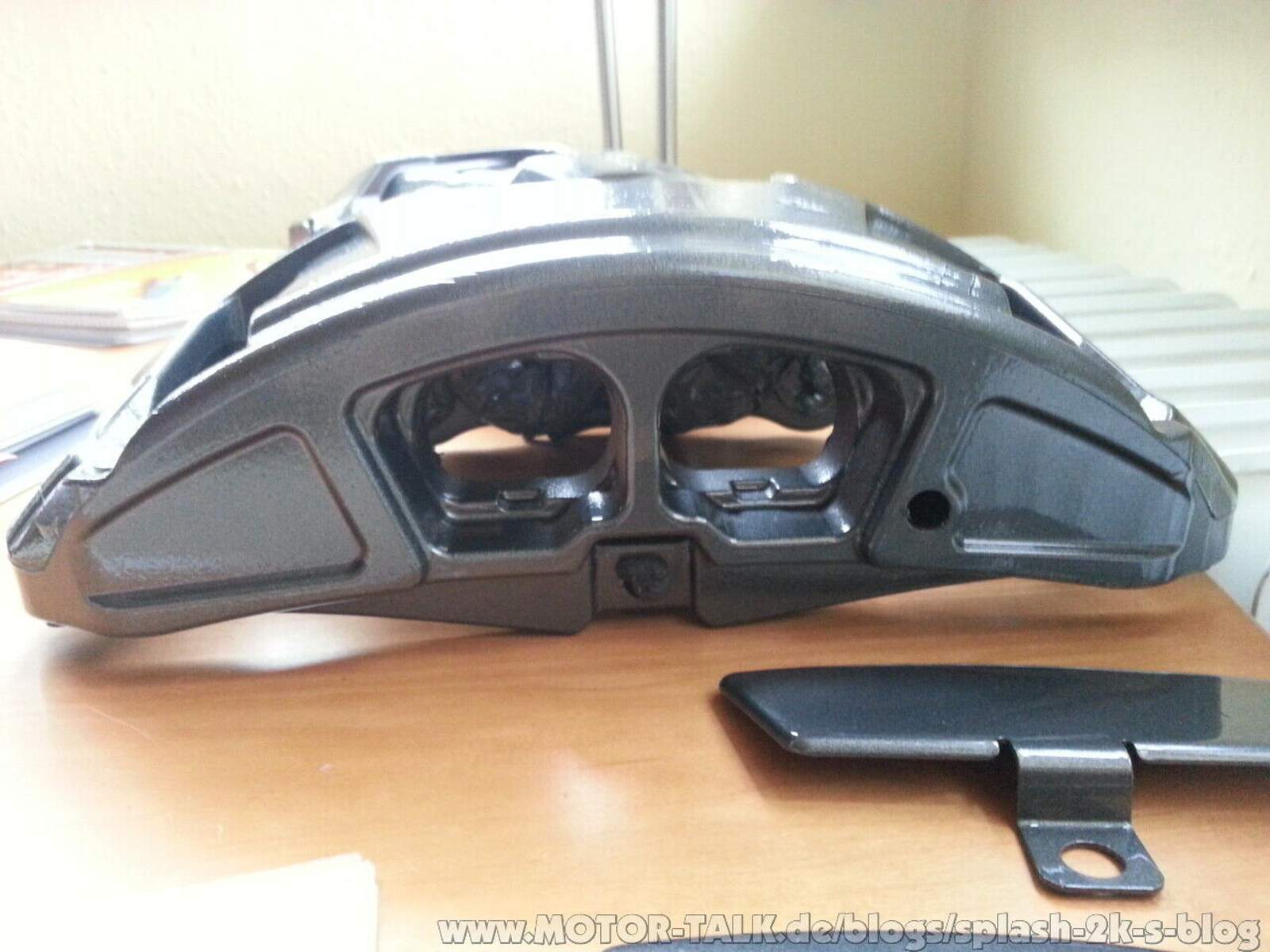

nach langem überlegen was ich mit den Bremsen mache, da diese extremst überfördert sind, habe ich mich nun entschlossen eine Lösung muss schnellst möglich her, nach dem ich hier im Forum bisschen geschaut habe, stoss ich aufn Scholli der ja auf ein paar geile Lösungen auf Lager hatte....
Es mussten die 380er Scheiben werden, da diese meine 19er fast ausfüllen und diese auch extrem gut bremsen, kurzer Hand bestellte ich mir dieses Spielzeug :D
Als sie endlich angekommen waren, demontiere ich erst einmal die alten, und probierte ob bei der 380er Vaiante vom A8 alles passte, soweit so gut alles Plug+Play, das einzigste was mich störte war dass der Schlauch nicht wirklich sauber verlegen konnte!
Ich nahm erstmal die Sättel und brachte sie zum Lackierer meines Vertrauens, der diese auch super lackierte, ich dachte mir dass die Sättel so etwas nackig aussehen, deswegen mussten kurzer Hand ein schöner "S6" Schriftzug her, den ich aufklebe und mit Klarlack versiegeln lies....
Als alles trocken war, ging ich wieder in die Werkstatt etwas basteln, nach langem hin und her mit dem Schlauch, baute ich mir kurzer Hand selbst einen Halter, der auch perfekt passt, und das Problem mit dem rumlummeln, ordentlich löste!
Der nächste umbau an der HA steht schon in den Startlöchern :)
PS: auf dem ersten Bild sieht man mal wie groß die sättel tatsächlich sind (In Bert seiner PDF konnte ich mir die größe nur schwer vorstellen)!
Grüße Daniel

Sat Feb 09 11:44:13 CET 2013    |    Federspanner545
Und Du bist sicher, daß Dein ESP das (im wahrsten Sinne des Wortes) geregelt bekommt? Das ESP ist schließlich auf die (vorher) verbaute Original-Bremse abgestimmt(Kolbenfläche, Volumen, Druck, Reibwerte, Reibflächen)?
Ggf könnte die Betriebserlaubnis erloschen sein.....
Sat Feb 09 11:51:23 CET 2013    |    GoLf 3 Bastler
@Bernd N
Mit dem Einwand kommst du ein bisschen Spät... in all den Jahren die ich im Forum aktiv bin und mich mit Tuning beschäftige hab ich noch bei keinem einzigen Motor / Bremsen Umbau gelesen das danach das ESP neu abgestimmt wurde... wenn das nötig wäre
hätten sich 99% der Umbauten erledigt bevor sie begonnen hätten und der TÜV würde das nie Eintragen.
Der Aufwand einer ESP Abstimmung ist dir bekannt und mit was für einem Messequipment die Hersteller da los ziehen ?
Sat Feb 09 12:34:57 CET 2013    |    emil2267
das glaube ich auch nicht
besser wäre sicher gewesen,passende schläuche & halter zu verwenden
& was is mit abschirm-,leitblechen zum grösseren sattel & dem bremskraftverstärker,passt das alles so zusammen oder wird das grad nur ausprobiert ?
Sat Feb 09 19:32:20 CET 2013    |    spLaSh_2k
Huhu,
Wurde selbstverstaendlich alles angepasst/getauscht... funktioniert so auch wunderbar
Tue Feb 12 15:55:52 CET 2013    |    A6-4,2-V8
Wie es im Leben so ist gibt es keine wirklich passenden Bremsschläuche für solche vorhaben und Stahlflex sind wir sehr geteilter Meinung drüber ob es sowas unbedingt sein muss.
Der Bremskraft verstärker ist gross genug für das, selbst der HBZ reicht vollkommen aus, da die Bremskolben der HP2 die gleiche Grösse haben wie die neuen Bremssättel.
Man könnte sicher noch ein vom RS6 implantieren, das allerdings bei den VFL S6/V8 Modellen etwas aufwendiger ist.
Die Staubschutzbleche muss man anpasssen, wobei bei den VFL MOdellen mit HP2 das Blech sehr klein ausfällt und die Scheibe zu 3/4 Freiliegt, den Rest verdeckt der Sattel und das "Blech".
Daher würde hier das Phaetonblech mit Luftleitbleche sehr gute Dienst leisten. So wie es verbaut habe.

Sat Mar 09 12:52:52 CET 2013    |    Thomek29
kann mir einer von der Bremse das Mass Scheibe bis Außenkante Sattel nennen. Würde gerne wissen ob dieser Schmaler als der VFL Sattel ist
Sat Mar 09 16:38:49 CET 2013    |    spLaSh_2k
Als der sattel von der hp2? Der ist deutlich fetter..m
Sat Mar 09 18:56:26 CET 2013    |    A6-4,2-V8
Ne er meint das vorherige Sattelmodell was ich bei meiner 356mm VAriante verbaut hatte
ich gehe nachher mal messen
Sat Mar 09 20:58:58 CET 2013    |    Thomek29
das wäre Super...:D
Sun Mar 10 18:09:46 CET 2013    |    A6-4,2-V8
So war mal messen sind ca. 60mm von der Scheibe bis zum Sattelrand bei neuen Teilen
