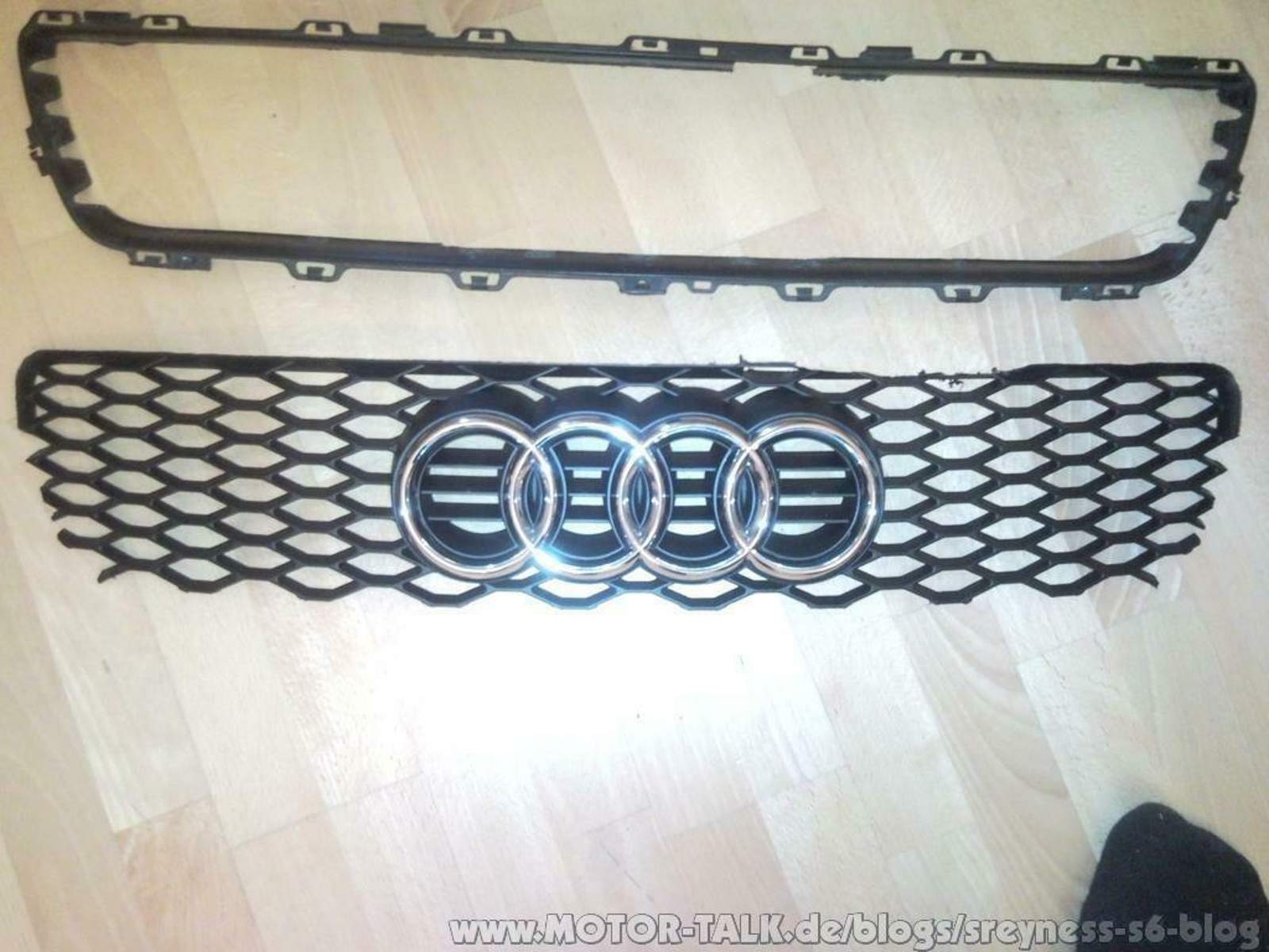

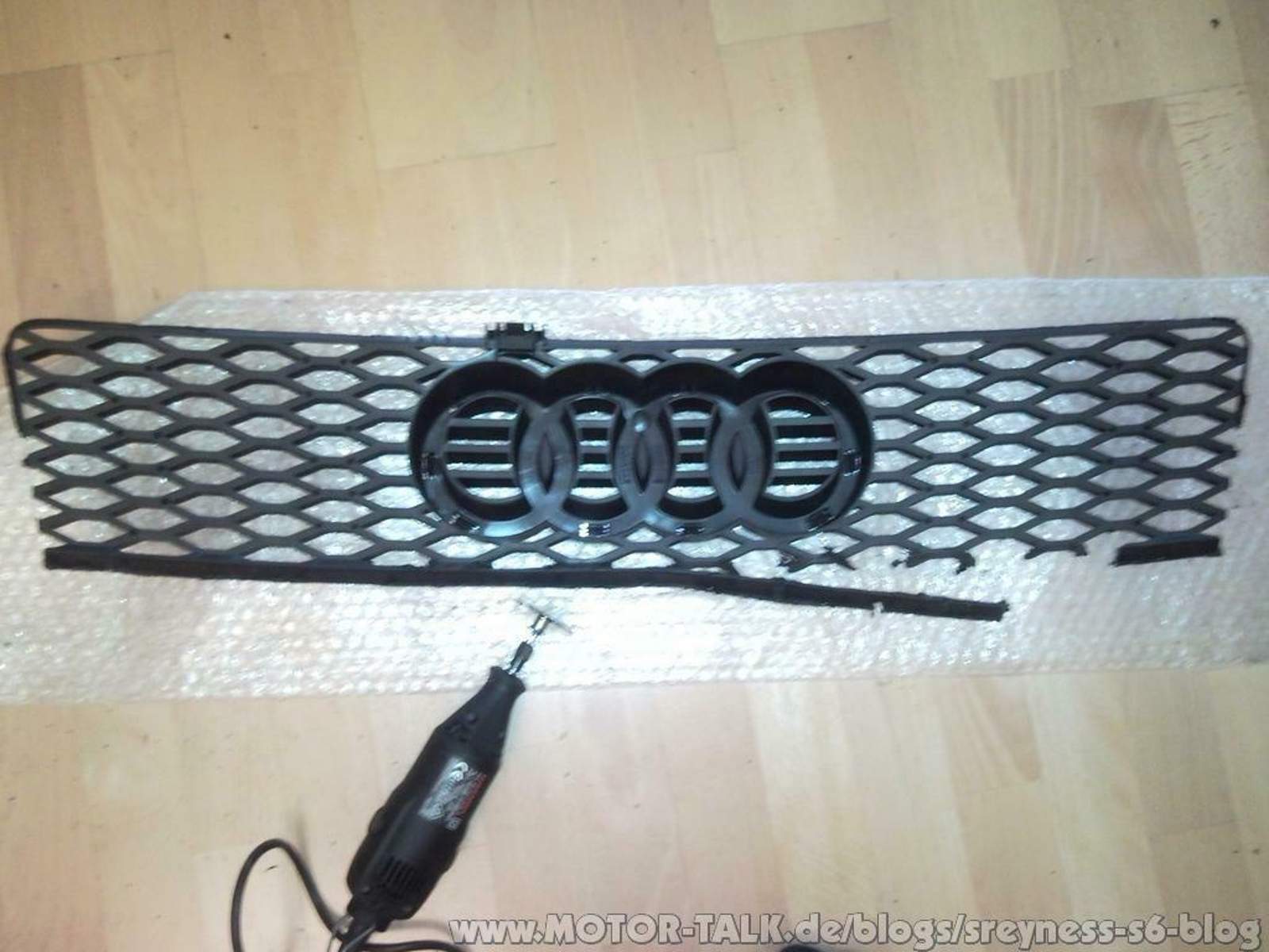

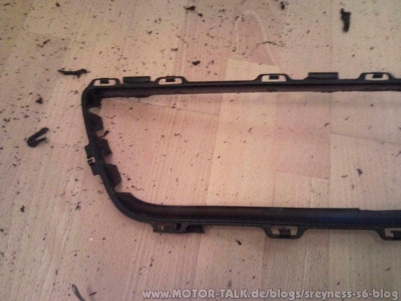

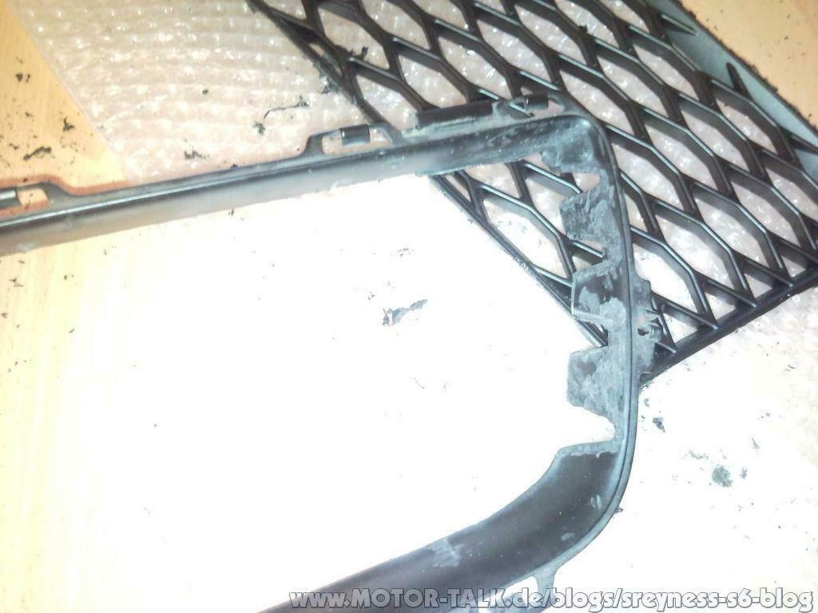

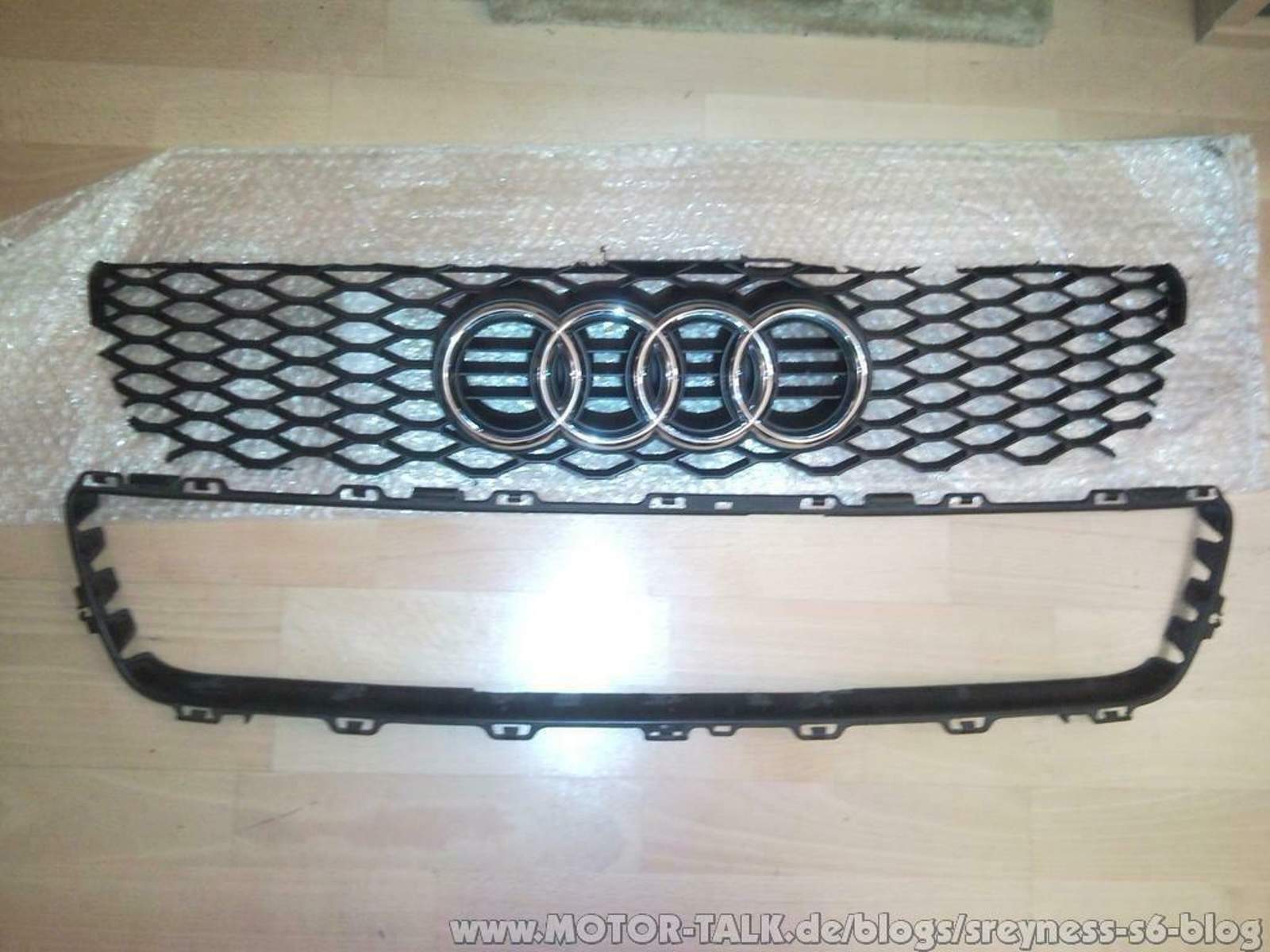

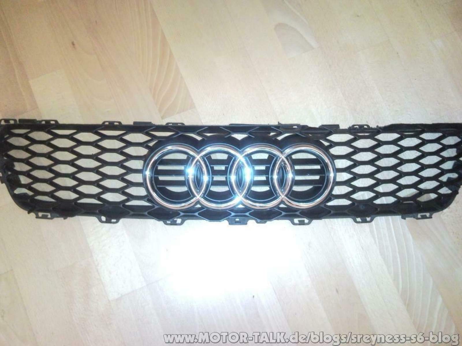

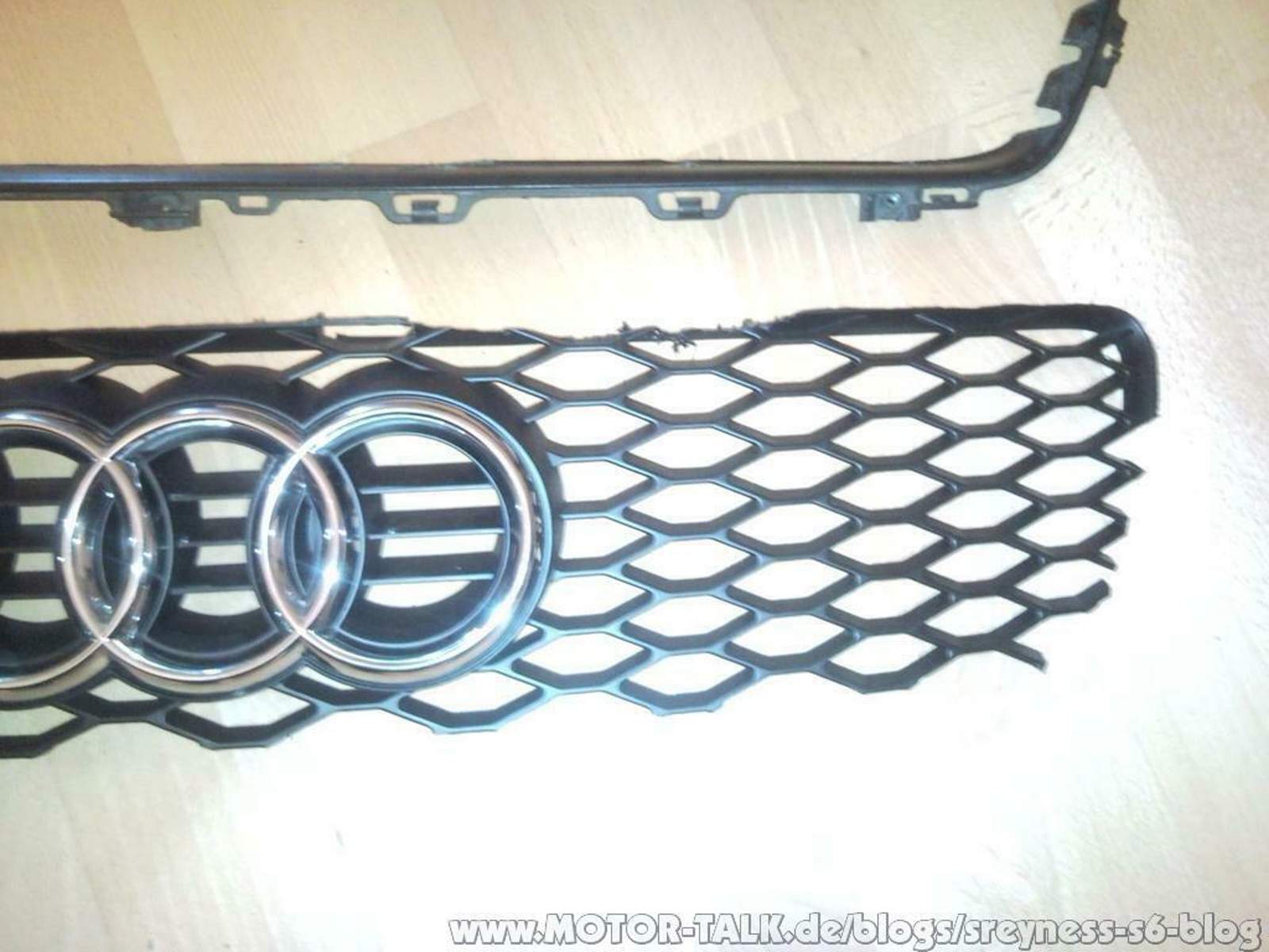

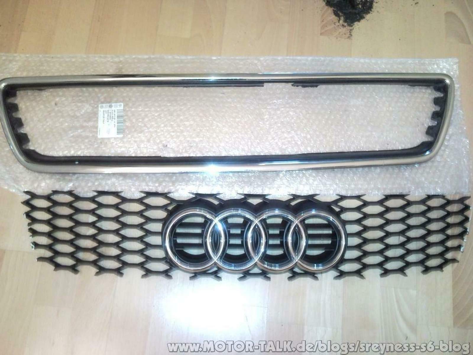

Hi Leute,
So jetzt bin ich es fast mit dem Grill, wie ihr an den Fotos seht ganz schön was an Arbeit.
Aber was solls das fast Ergebnis entschädigt schon ganz gut :) jetzt werd ich noch ein paar Feinschliffe machen und dann geht es mal ans Kleben. Werde dann den Grill wenn der Kleber trocken ist noch mit Seidenmattem Spray "lackieren" damit die doch ersichtlichen Klebe & Schleifspuren verschwinden. Sobald das Ding komplett ist, gibt es wieder Fotos.
lg Harald

Bleiben die Querstreben zwischen den Audiringen?Ich würde sie entfernen,das sieht irgendwie seltsam aus....
Ach und vergiß nicht,das Plastik entsprechend vorzubehandeln,denn der Lack wird so nicht auf dem Plastik haften....zumindest ned lang,also Haftvermittler Kunststoff besorgen und vorher aufsprühen!
Vorsicht aber damit,das Zeug ist sehr flüssig,also sparsam und mit genug Abstand auftragen!
Evtl. auch vorher noch ne Grundierung drauf.
Greetz
Cap
