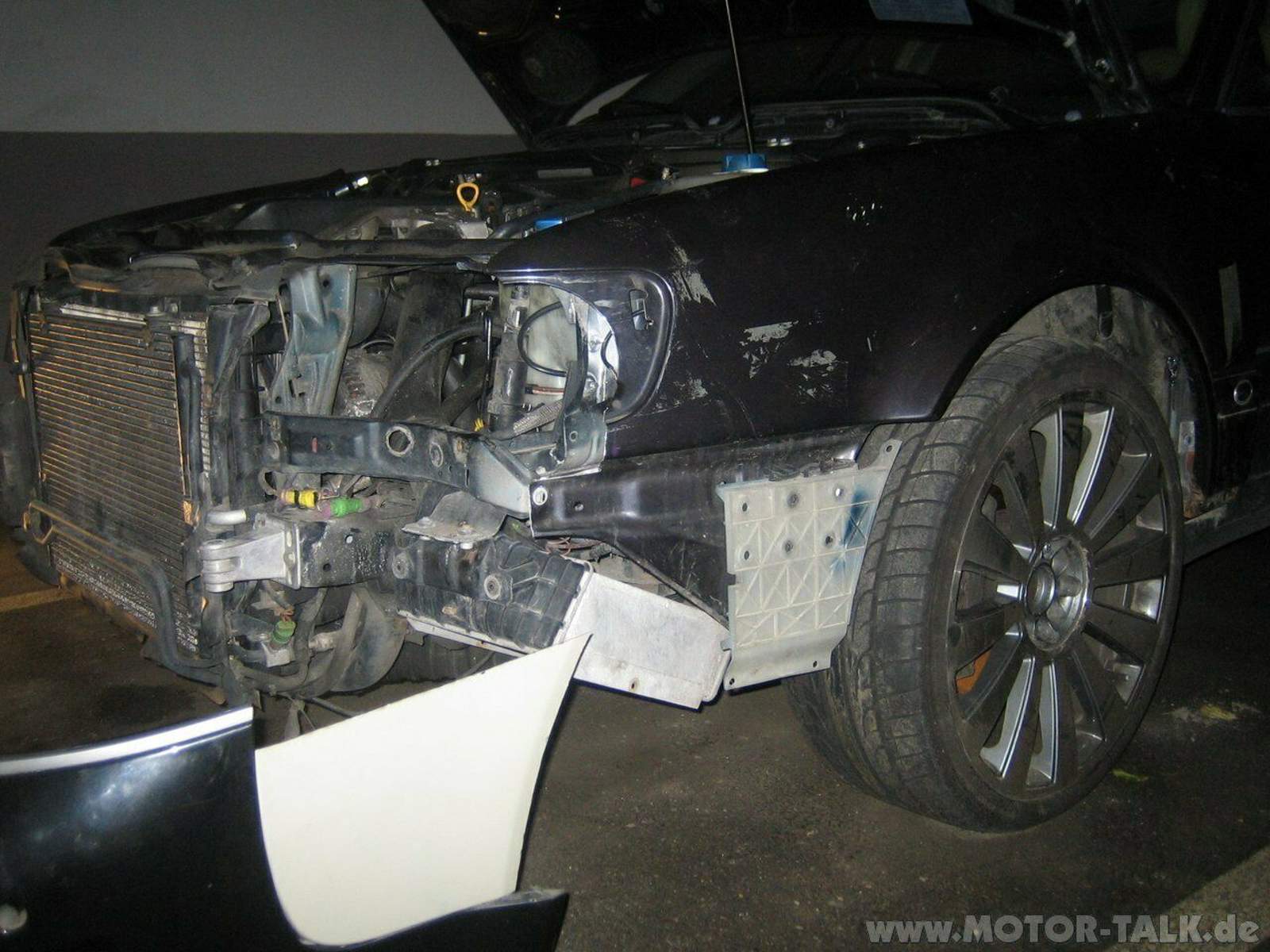

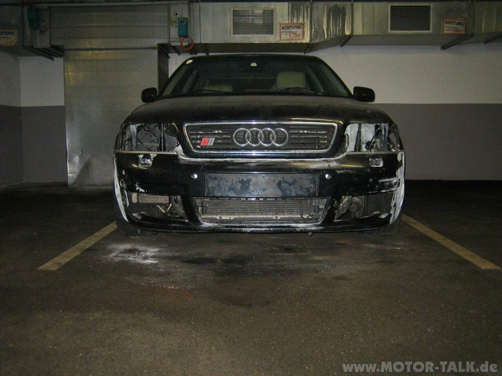

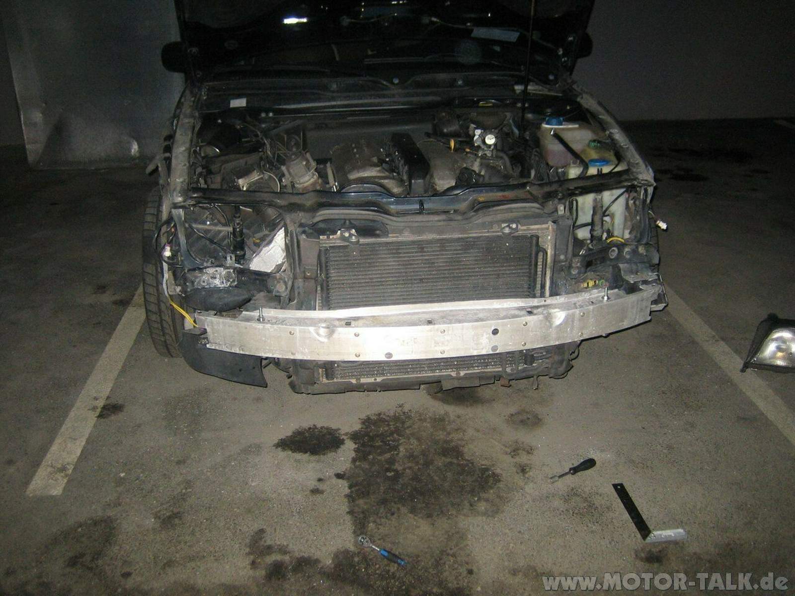

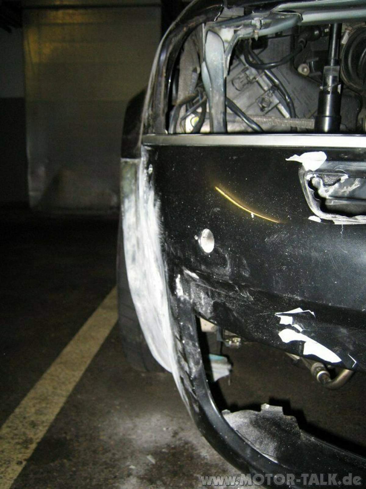

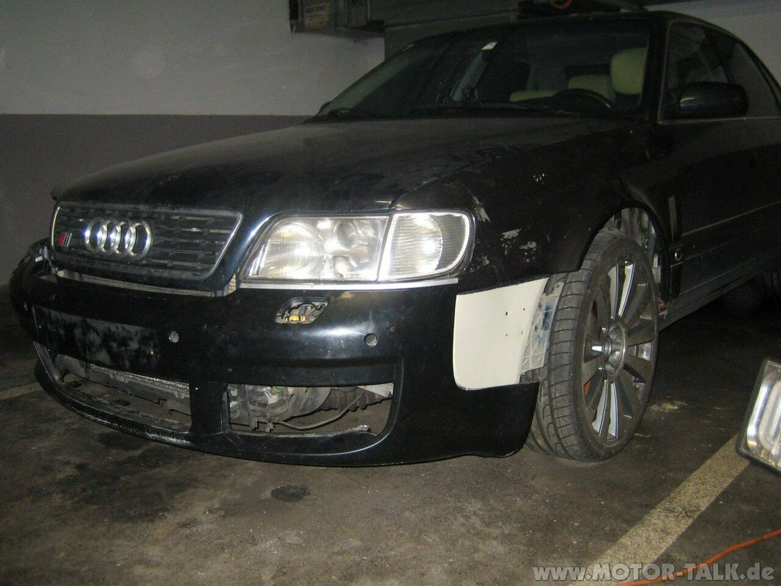

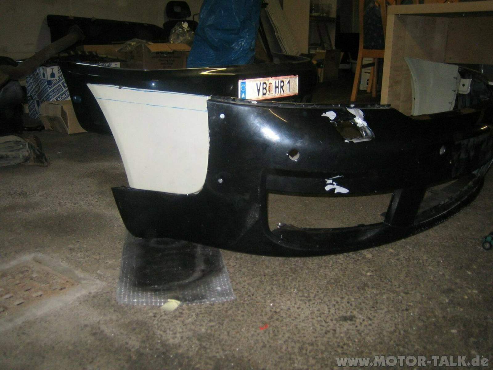

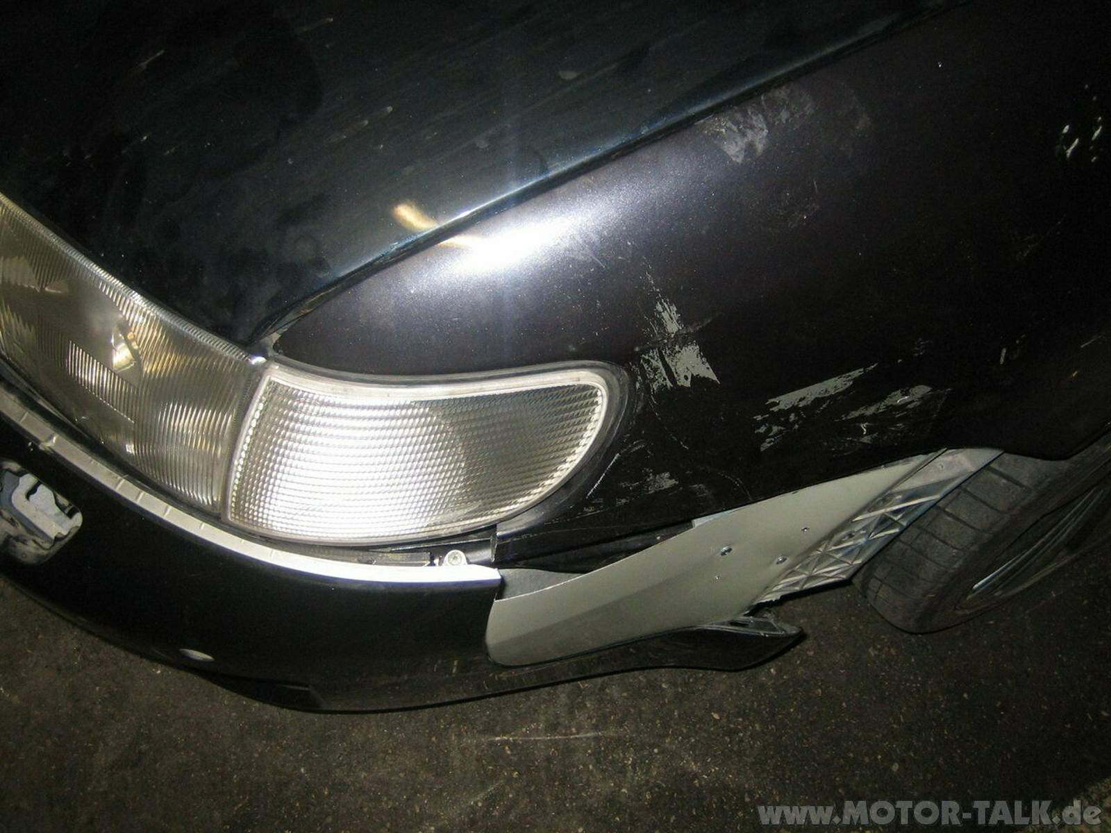

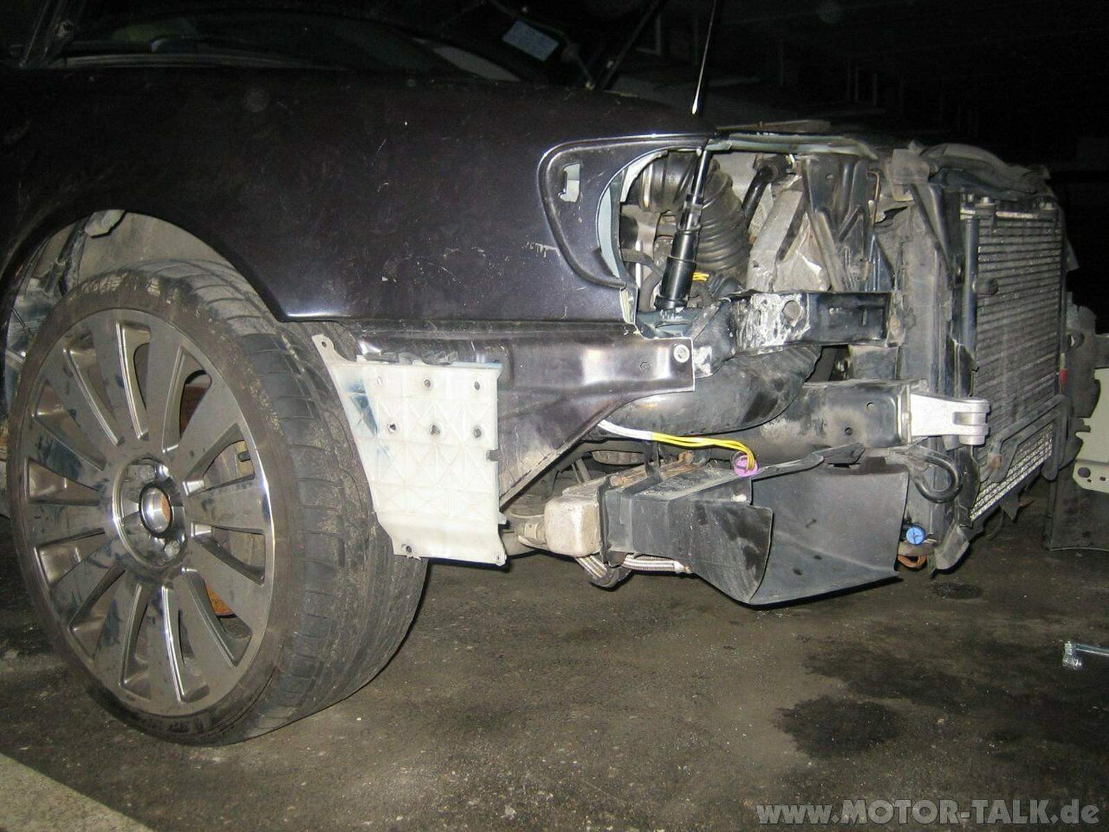

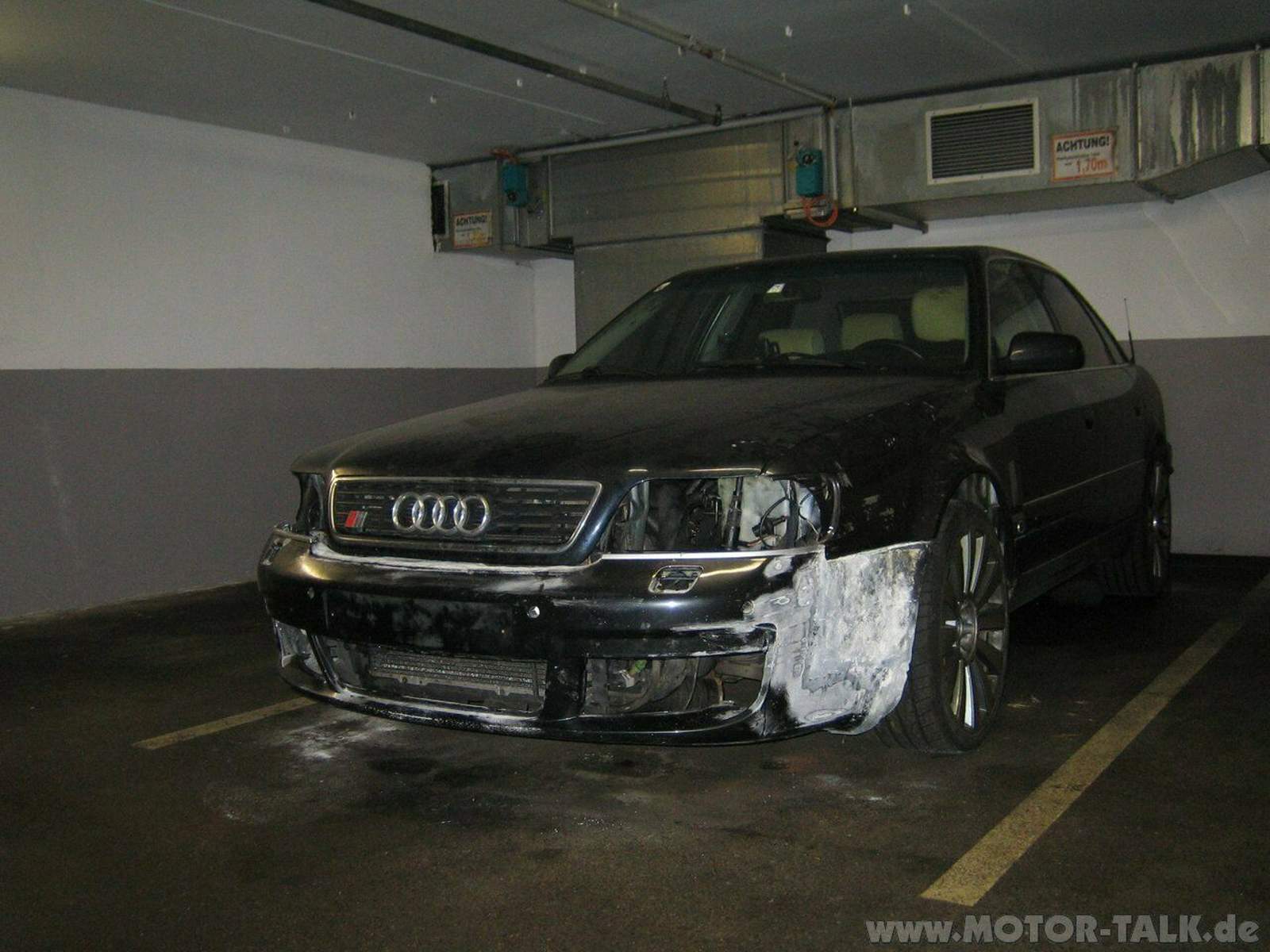

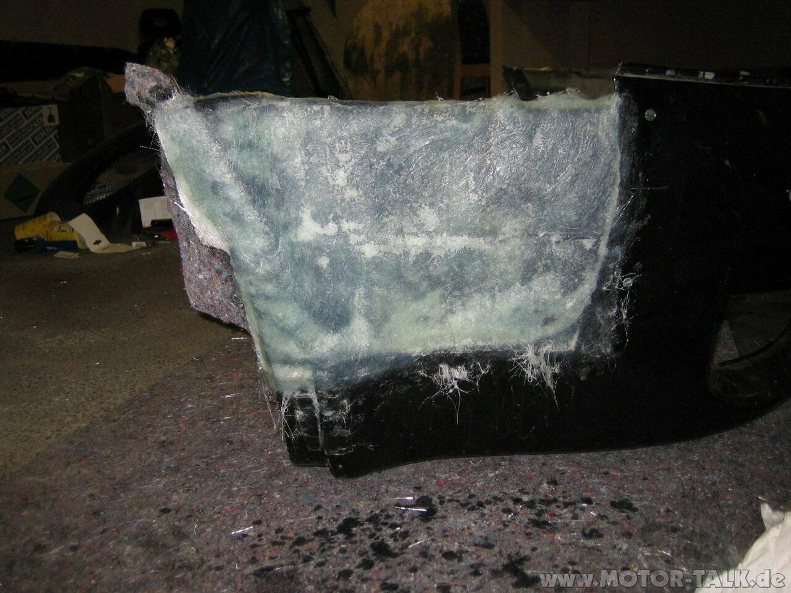

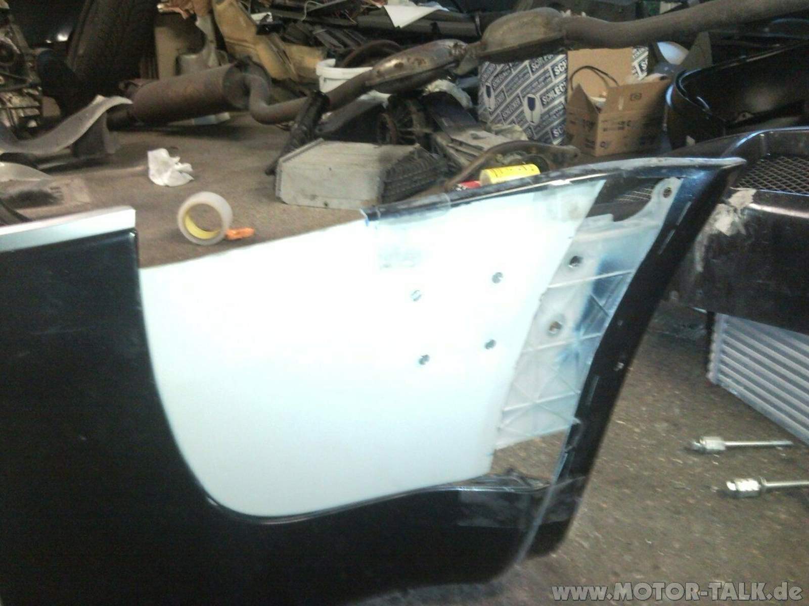

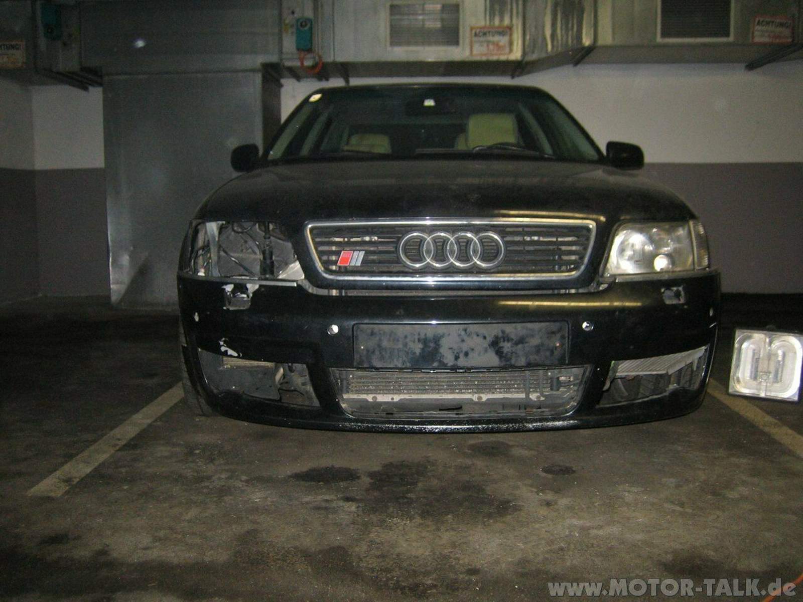

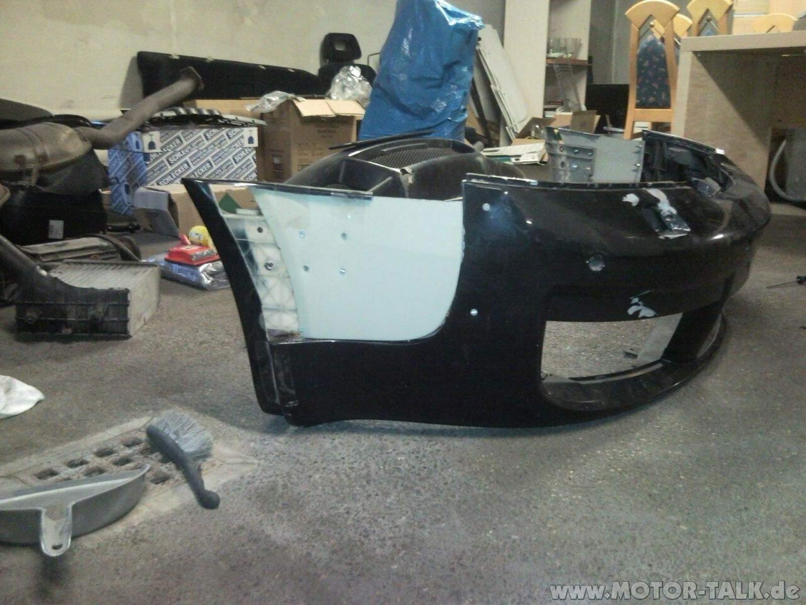

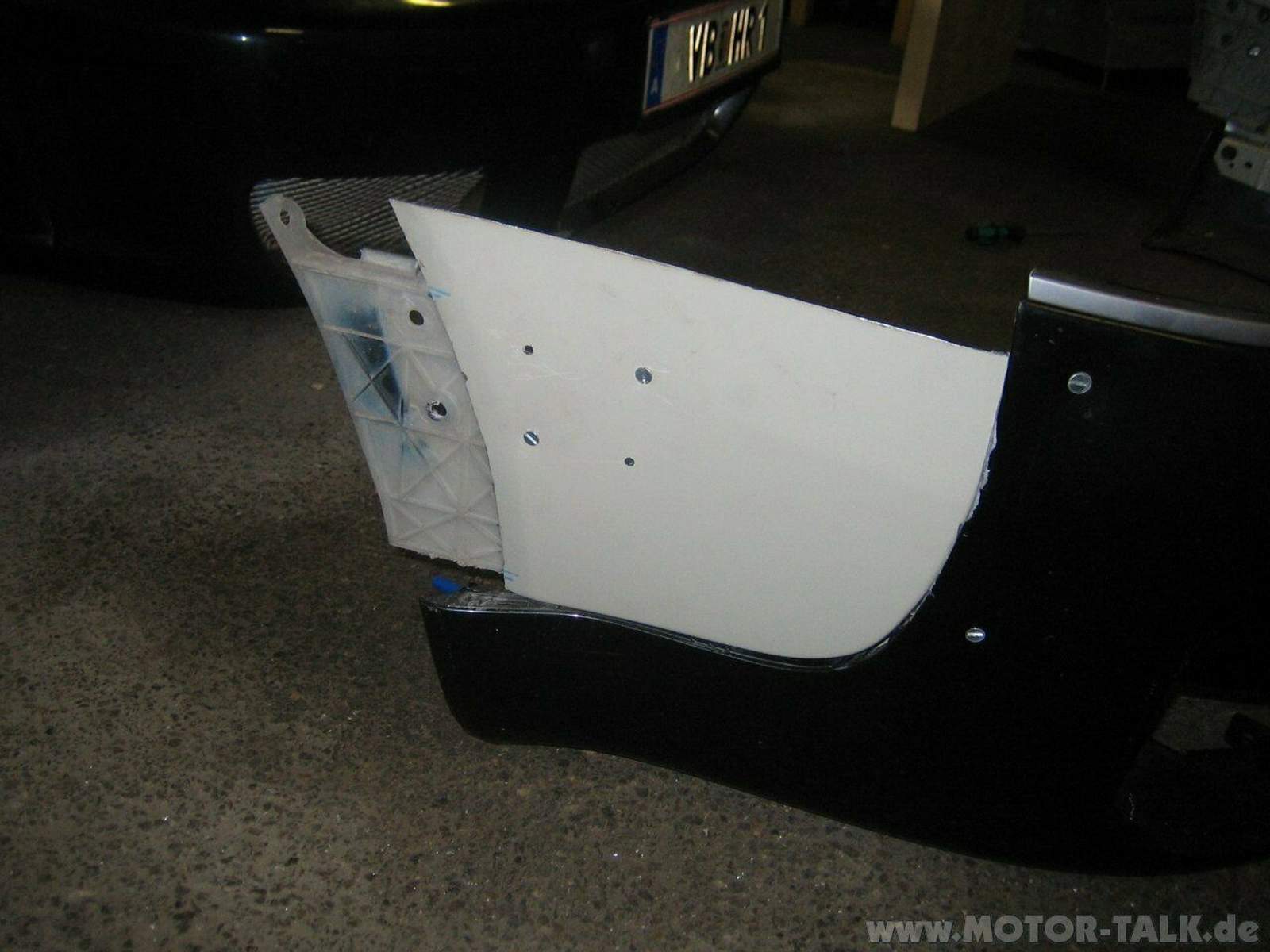

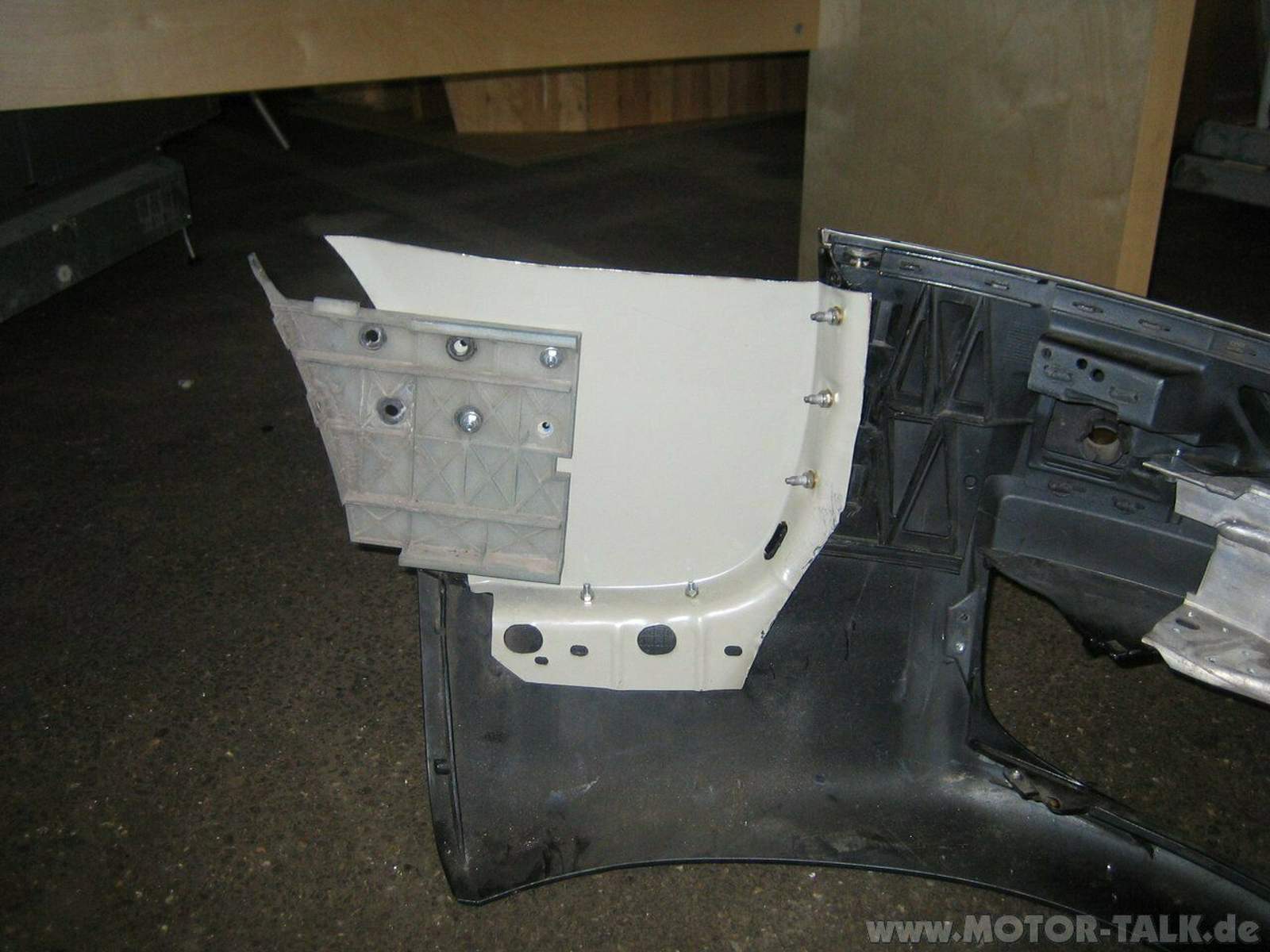

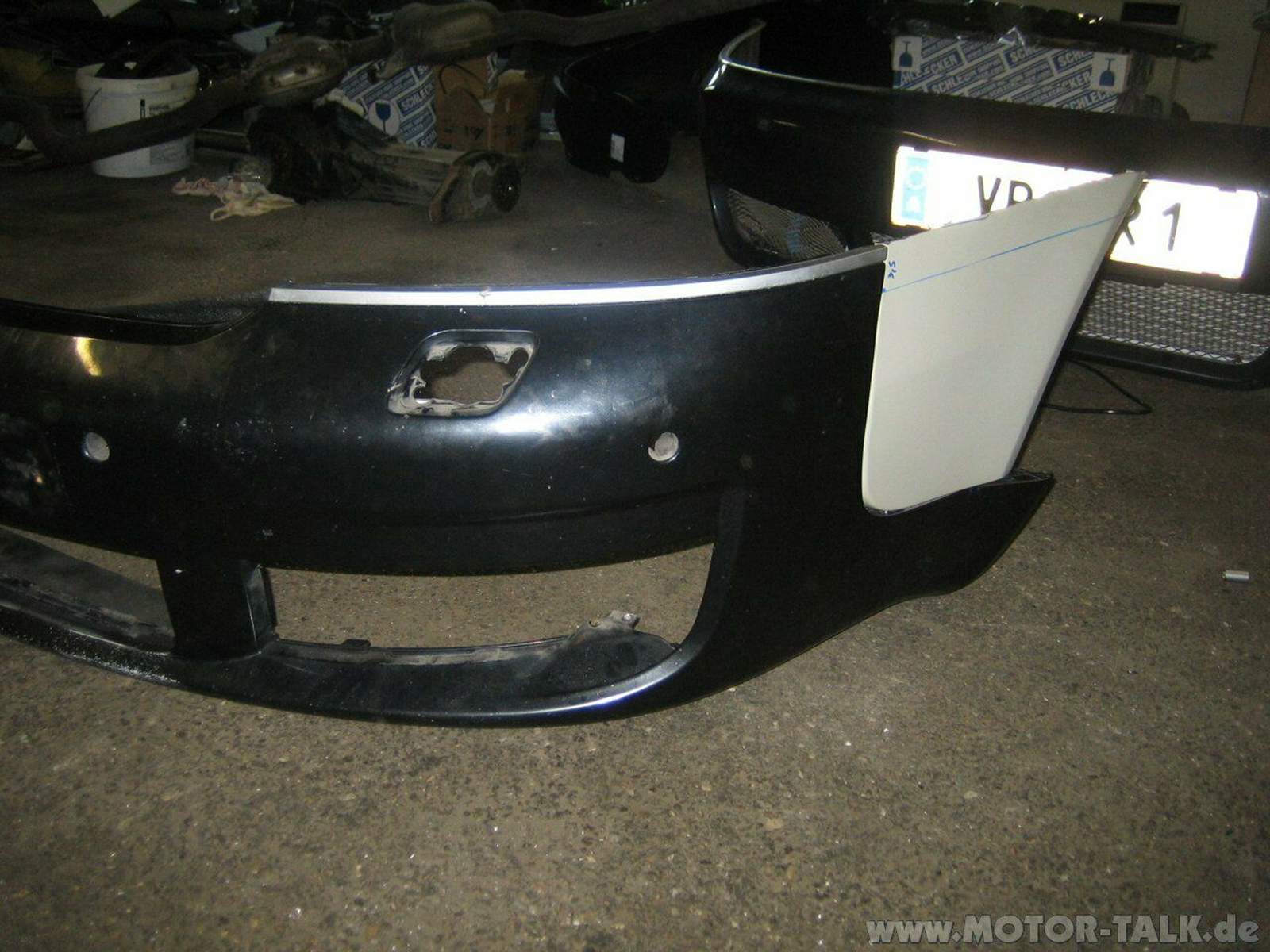

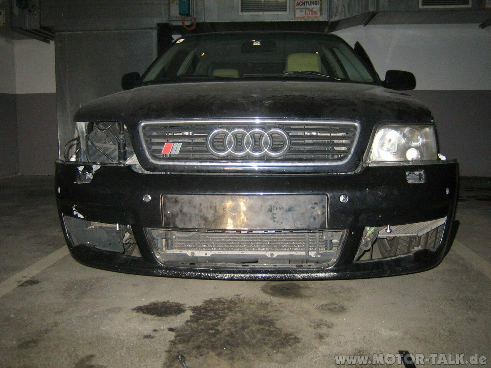

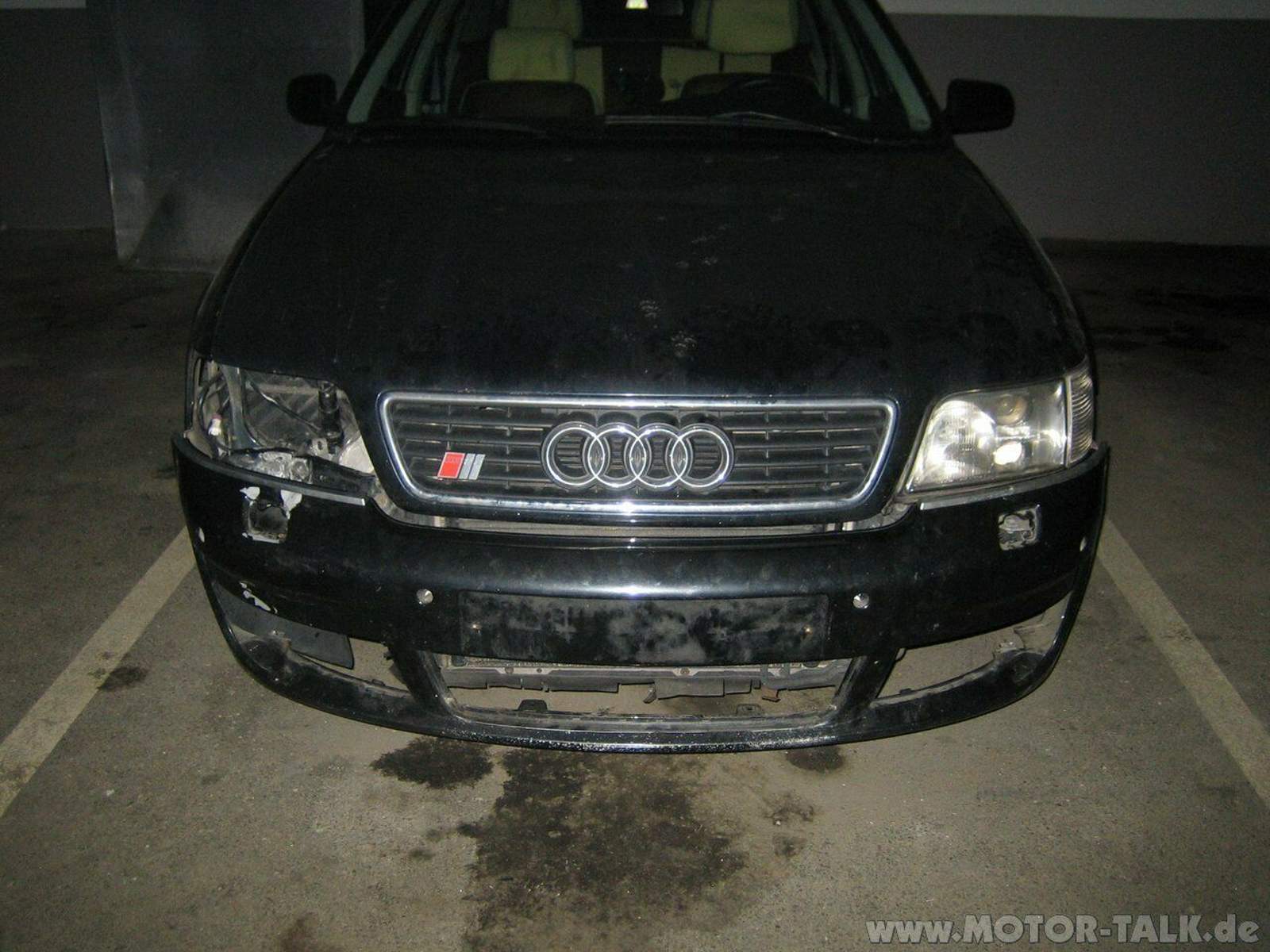

Hi Leute,
ist schon eine Weile her … ok 9 Monate. Hier mal ein paar Fotos der Stoßstange, oder besser der Entstehung. Die aktuellen Fotos der Stoßstange + Schweller kommen morgen.
Außerdem gibt es dann auch noch Fotos der neuen Heckstoßstange + Seitenschweller.
Die werden auch noch „adaptiert“ und dann ist der Rundumverbau meines RS6 C4 fertig.
Aber dann geht’s auch schon weiter mit den Achsen und alles was mit dem Unterboden zu tun hat. Mal schön entrosten und neu versiegeln heißt die Devise.
Wenn das erledigt ist Fahrwerk und Auspuff rein. Habe jetzt ja 5 Wochen lang schön Zeit dafür, somit kann ich mich voll und ganz meiner 2. Frau widmen …
Also ihr dürft gespannt sein ^^
Lg Harald |

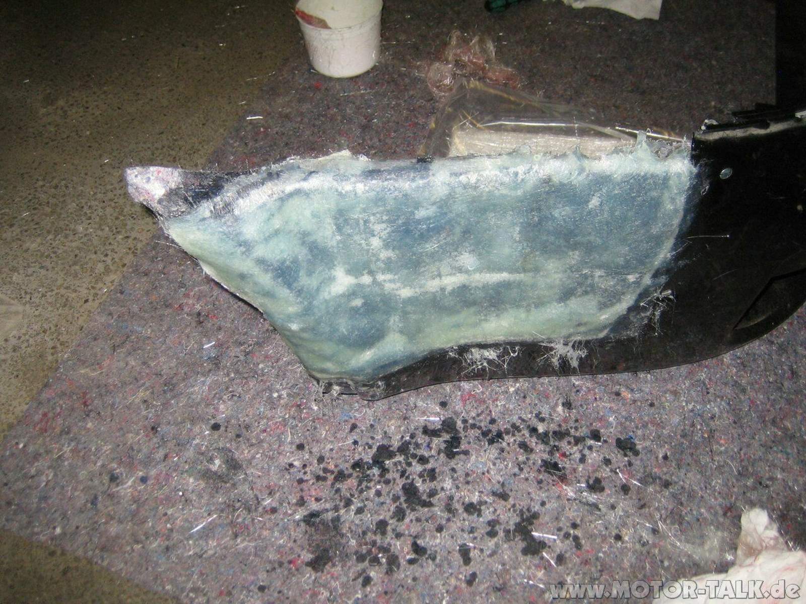

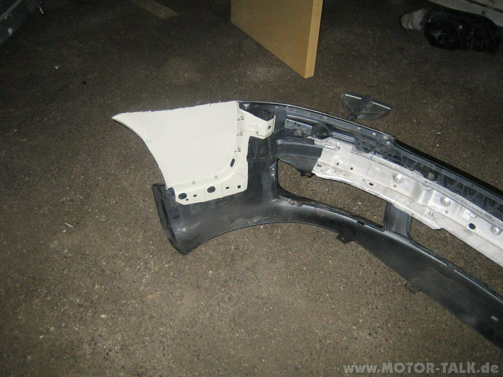

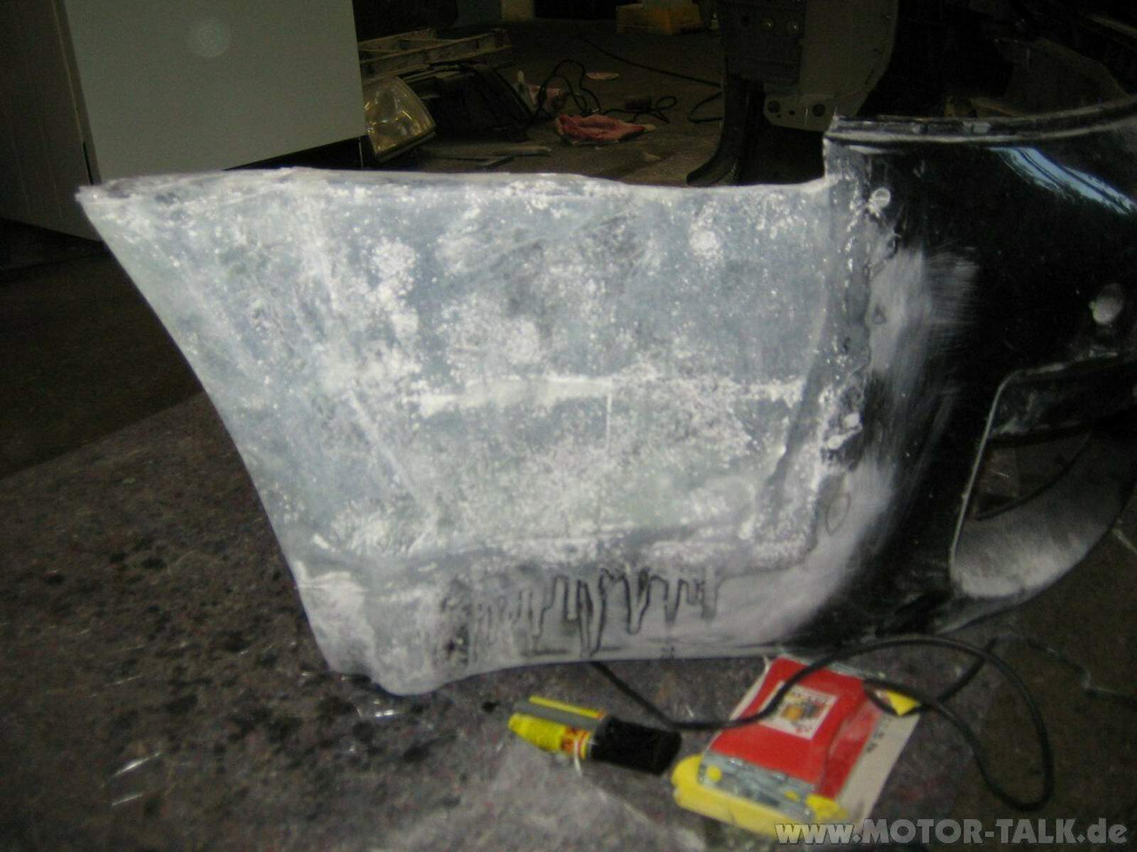

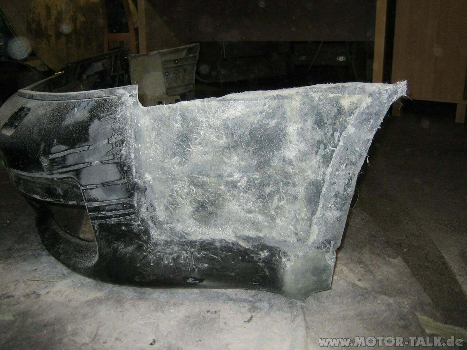

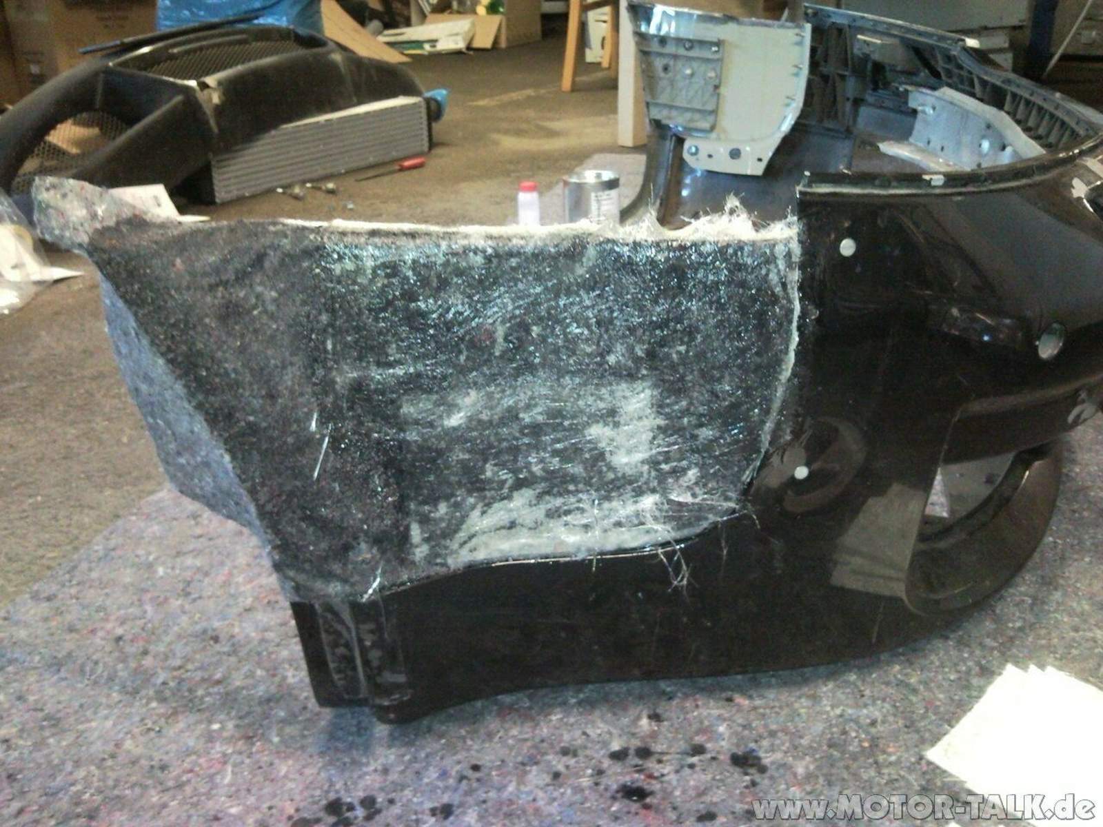

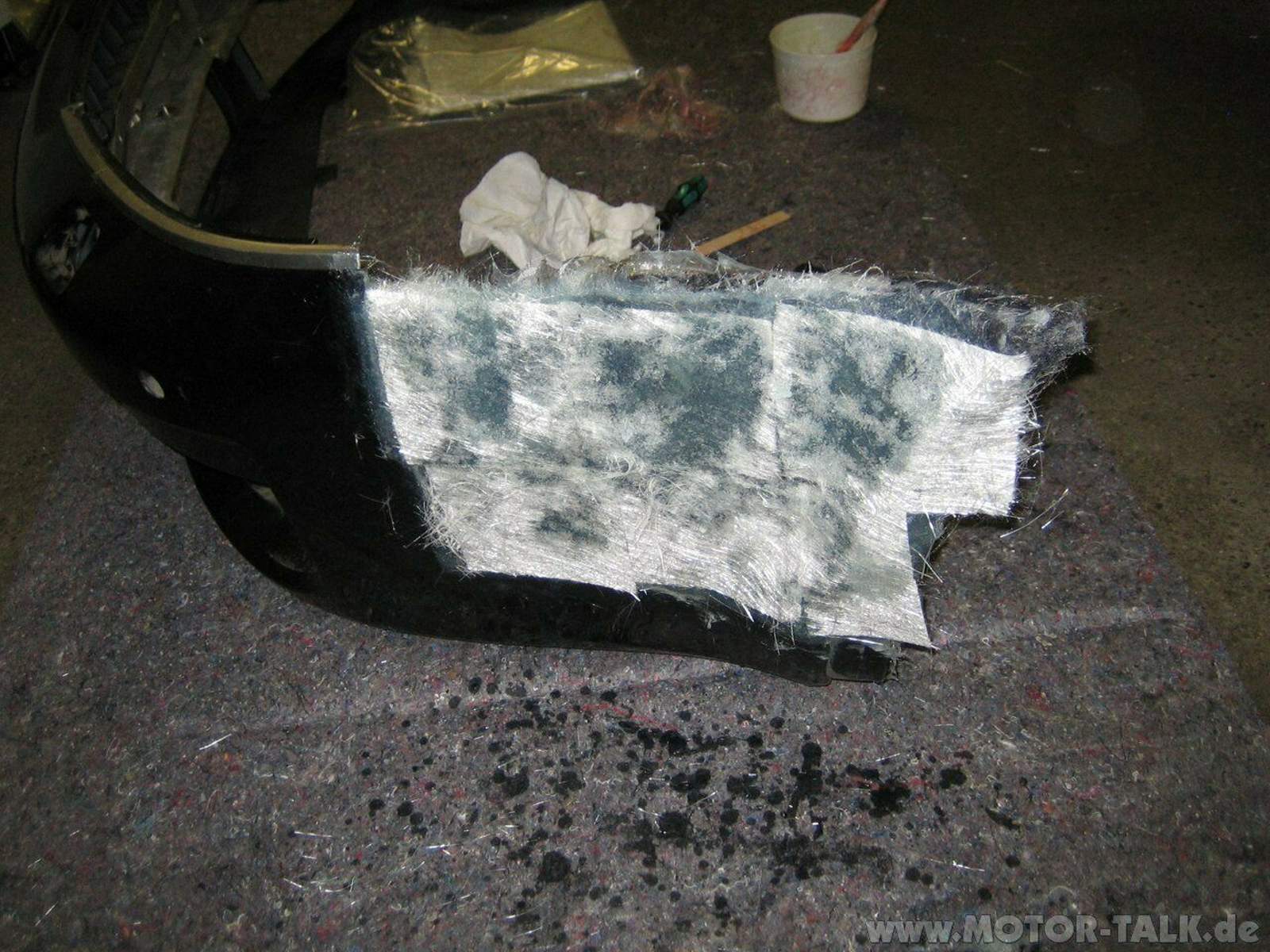

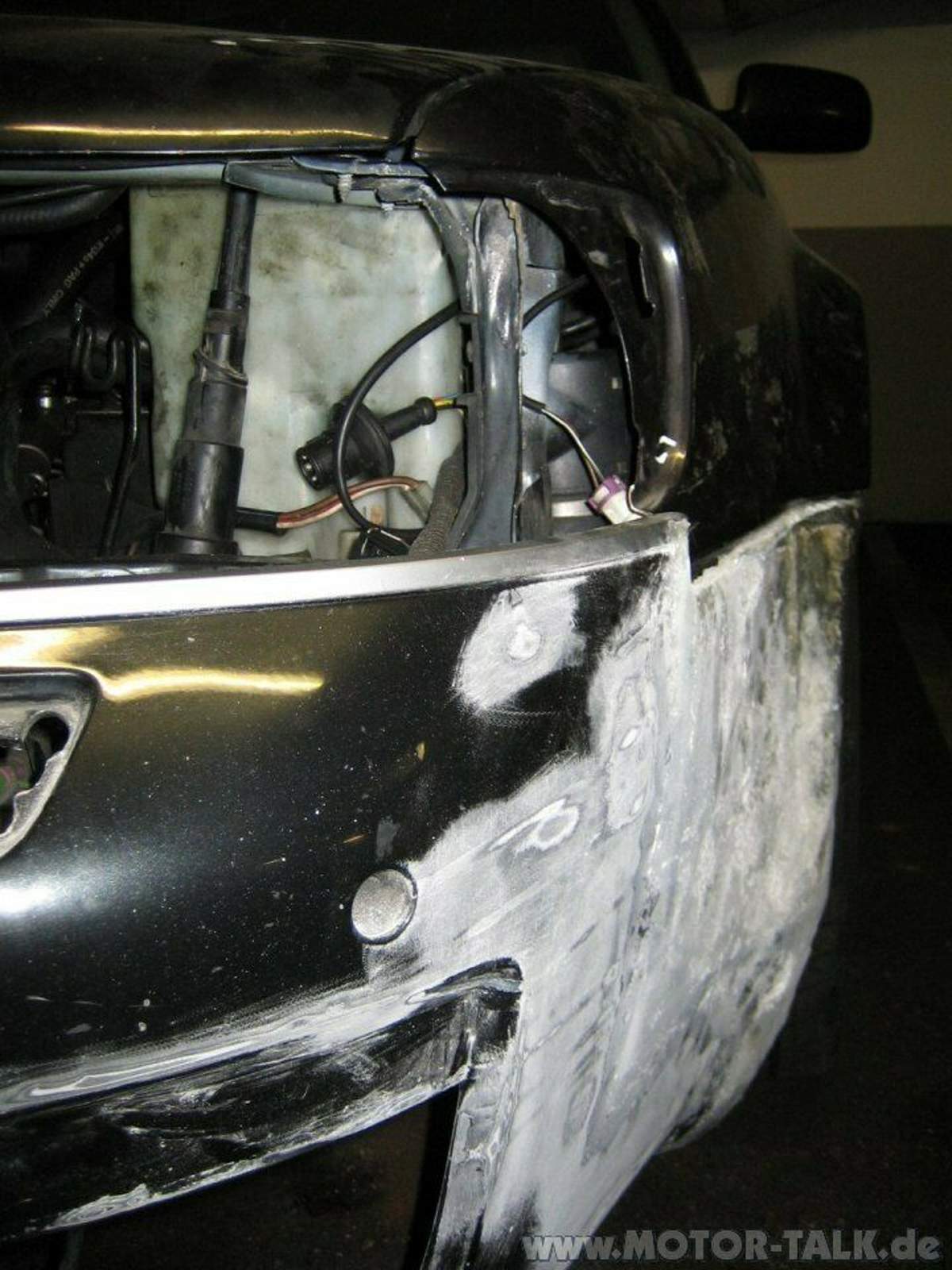

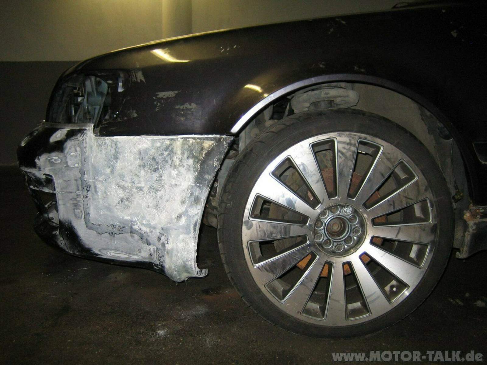

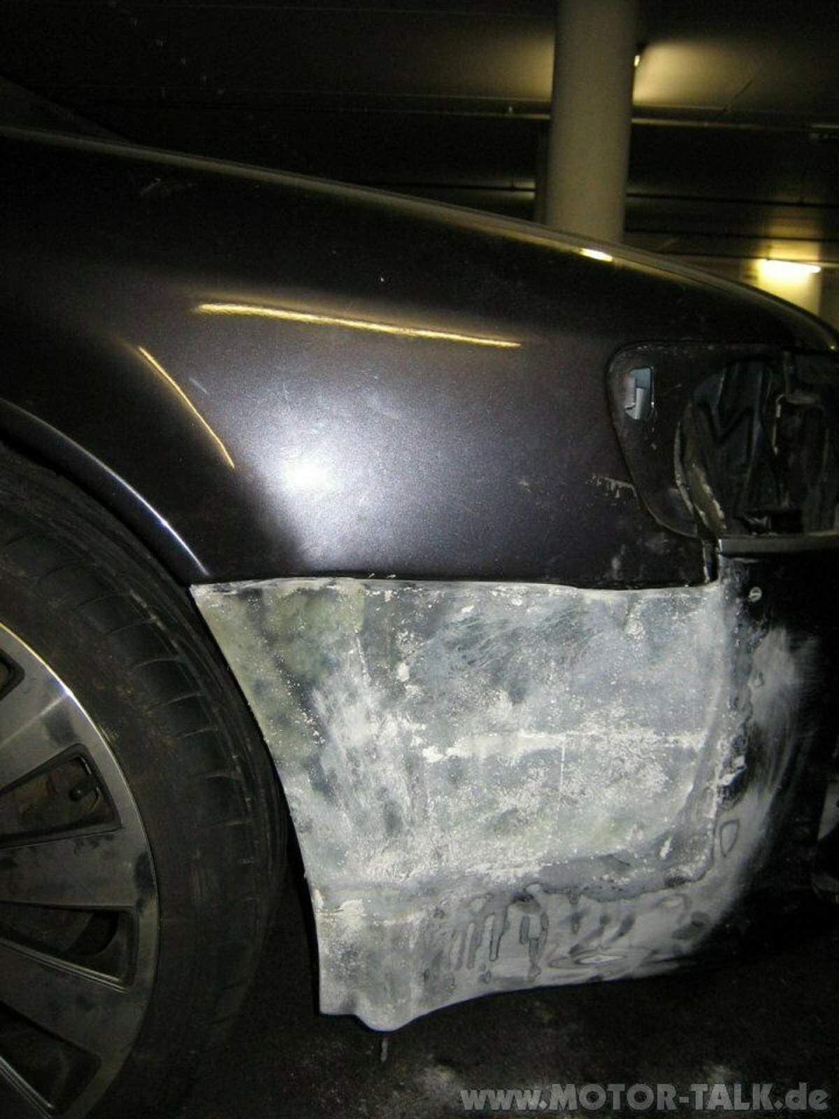

Find ich klasse mit der adaptierung und dann mit GFK angepasst das das ganze bündig ist wird garantiert ein schönes Ergebnis abliefern
MfG Rlinetiga

gute idee....aber denk mal über kunststoffschweissen nach. das geht schneller und hällt deutlich besser und länger. das gfk wird dir früher oder später ausbrechen.
aus was für einen material is die stange den pp? abs?

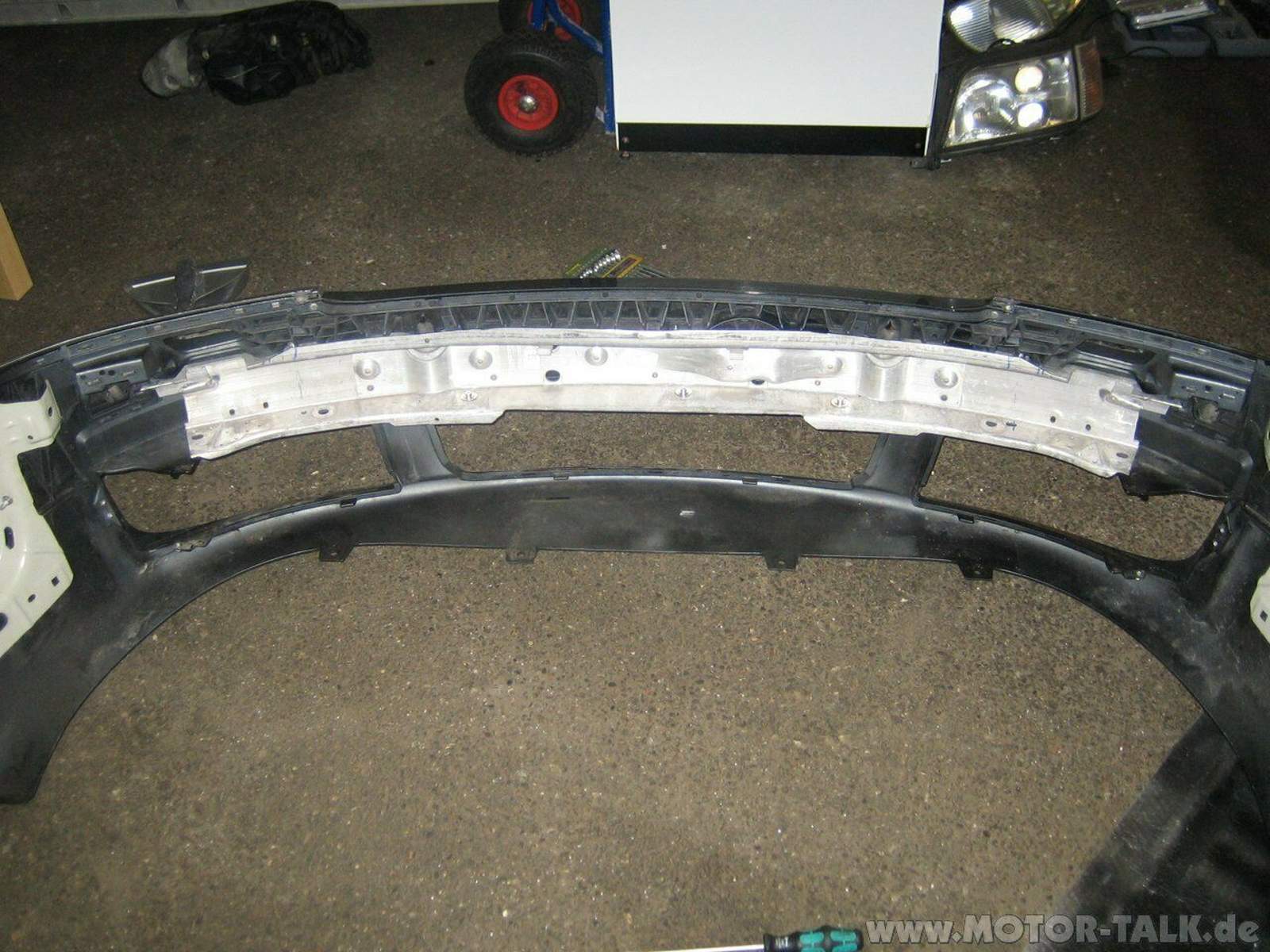

die Stoßstange ist eine originale RS6 Stoßstange
also schöner Audi Kunststoff ... Kunststoffschweißen werd ich dann machen wenn es wirklich mal schlimm ausbrechen sollte. Vorerst sollte GFK mal reichen (ich mag das Zeug auch nicht besonders aber gut)
@Nero: ja danke ich weiß und ja wird es. Der Gesamte Rundumverbau muss bis zum Treffen fertig sein.

neeee ich wollte deshalb den kunststoff wissen weil gfk auf abs sogut hällt wie abgefahrene baumarktreifen auf blankem eis![;)](https://static.motor-talk.de/data/smilies/wink.gif)

Die, in der Zukunft, ausgebrochene Teile kansst du sehr gut als muster/modell ververwenden fur die selbst zu giessen Einsaetze.......ABS oder PU oder Aenliches Zeug
Keep up the good work !!!
