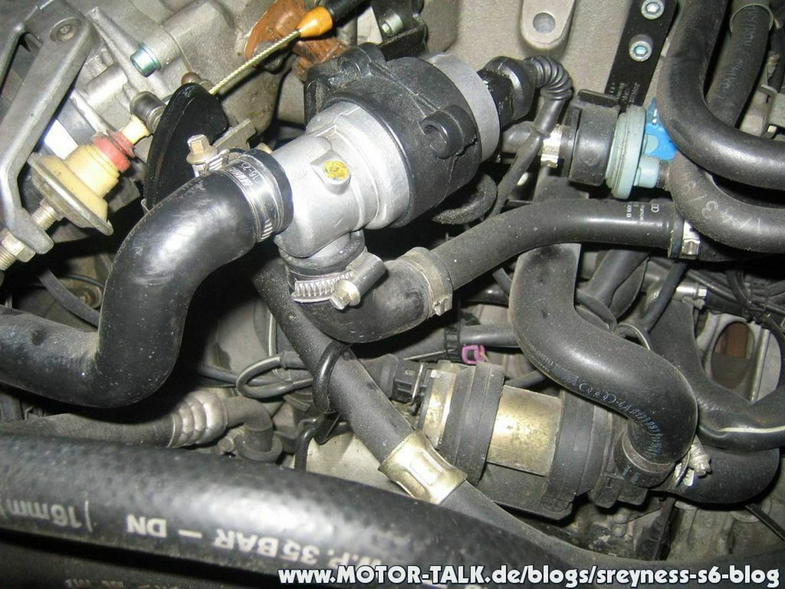

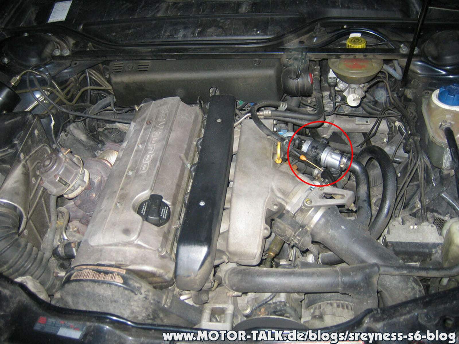

1. Motorhaube auf, und das Leerlaufregelventil ausfindig machen (erstes Bild das silberne Ding im roten Kreis)

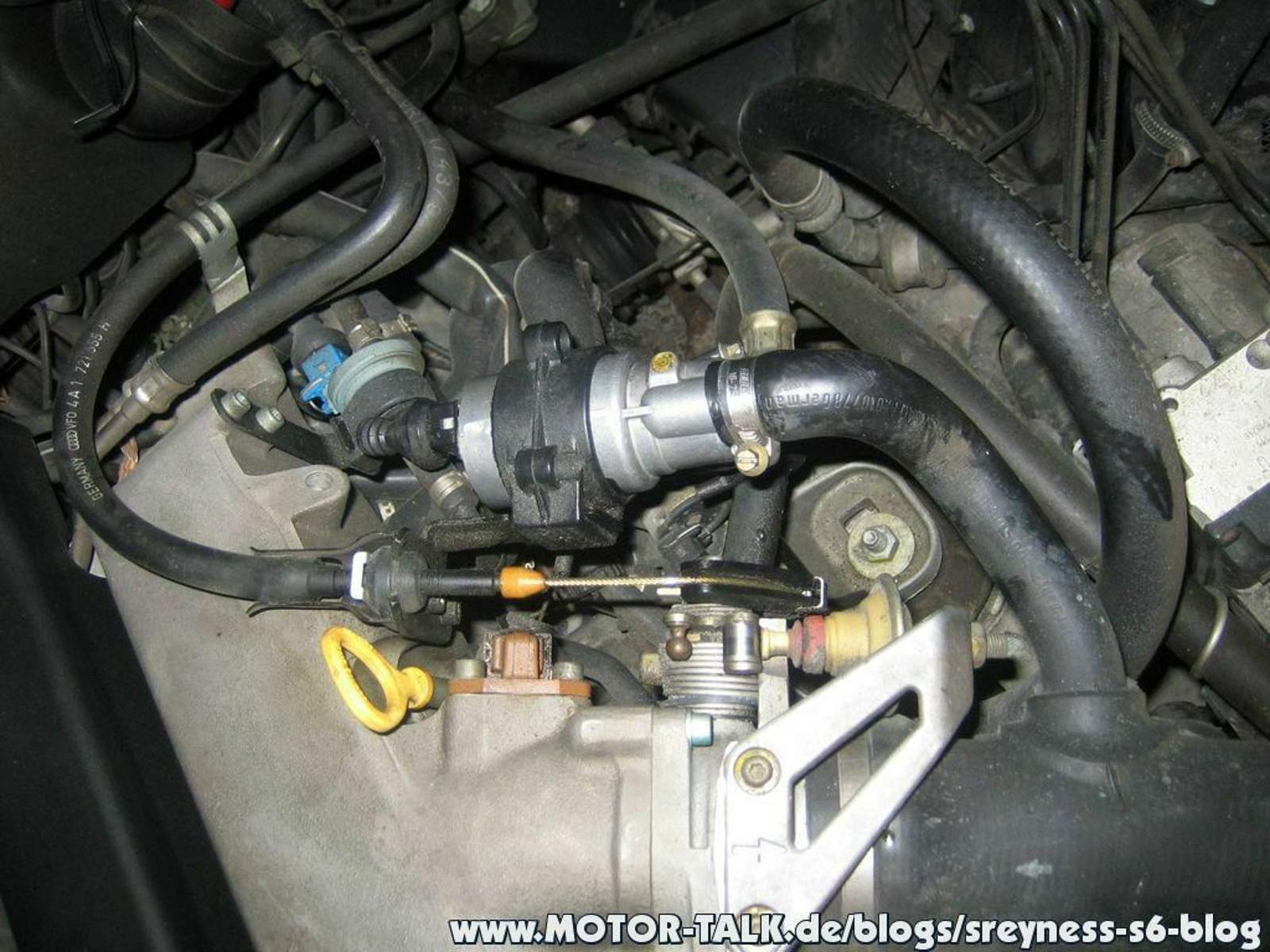

2. Hinten beim ventil den Stecker ziehen. (Bild 2 und 3)
3. Die 2 Metall-Manschetten-Schrauben lösen.
4. Jetzt beide Schläuche vom Ventil abziehen.
5. Das Ventil aus der Halterun rausziehen und fertig.

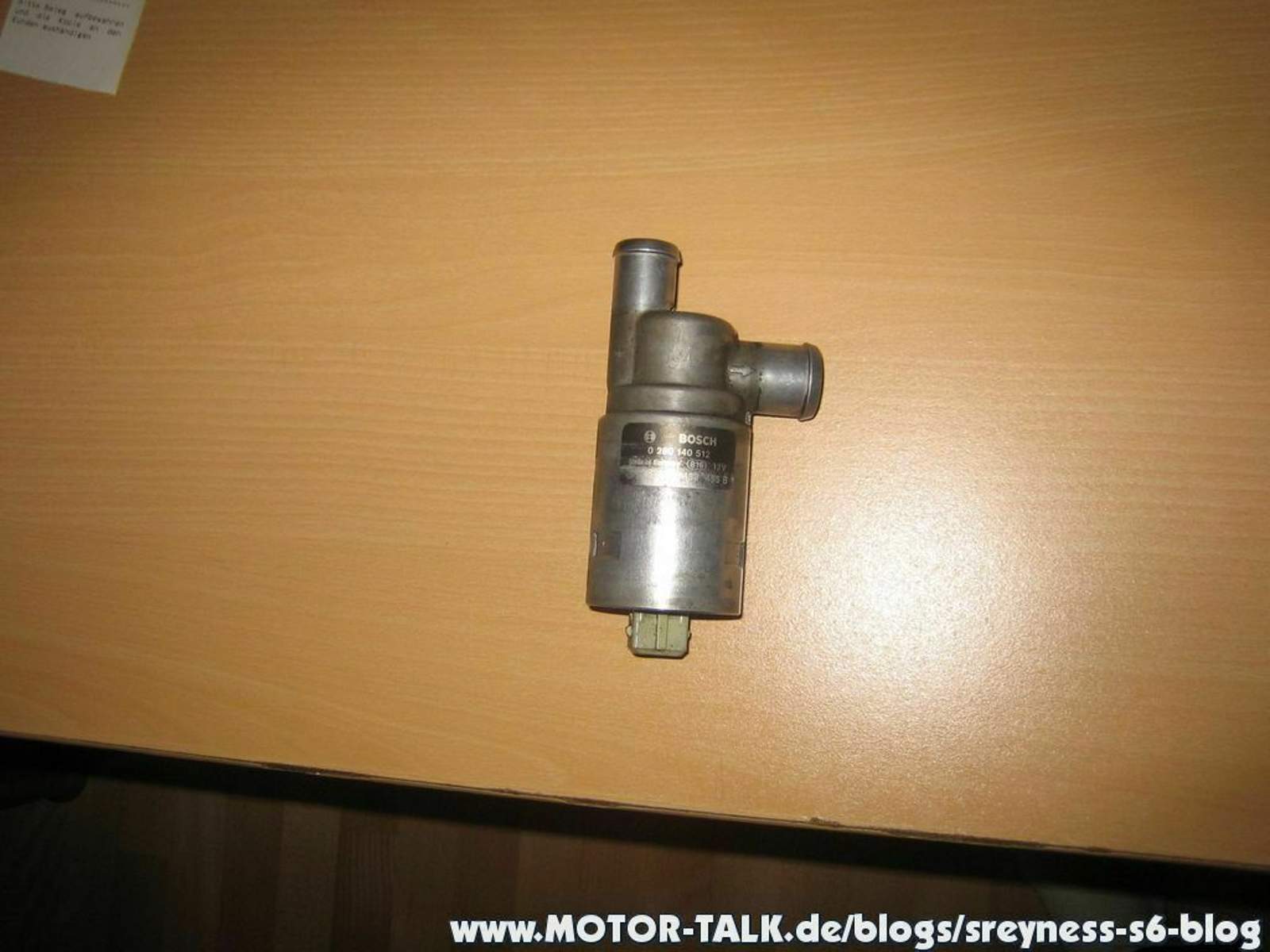

Sollte aber eine Widerstandsmessung negativ ausfallen so bleibt nur der Austausch des Ventils über.
Für alle die es interessiert, die Teilenummer ist: 034 133 455 B
Einbau erfolgt in umgekehrter Reihenfolge wie der Ausbau ^^, beim Schlauchaufziehen auf guten Sitz der Schläuche achten und die Manschetten schön fest ziehen, wir wollen ja keinen Druckabfall haben.
Im Bild 4 seht ihr meinen alten Übeltäter ... hoffe einigen damit geholfen zu haben und freue mich schon auf eure Kommentare.
