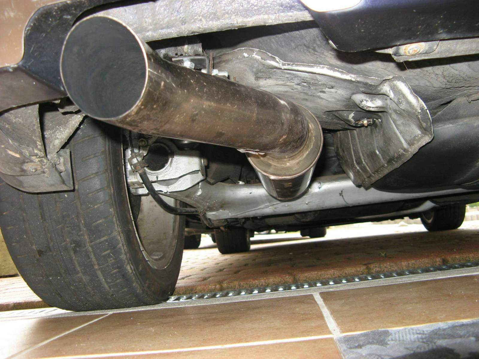

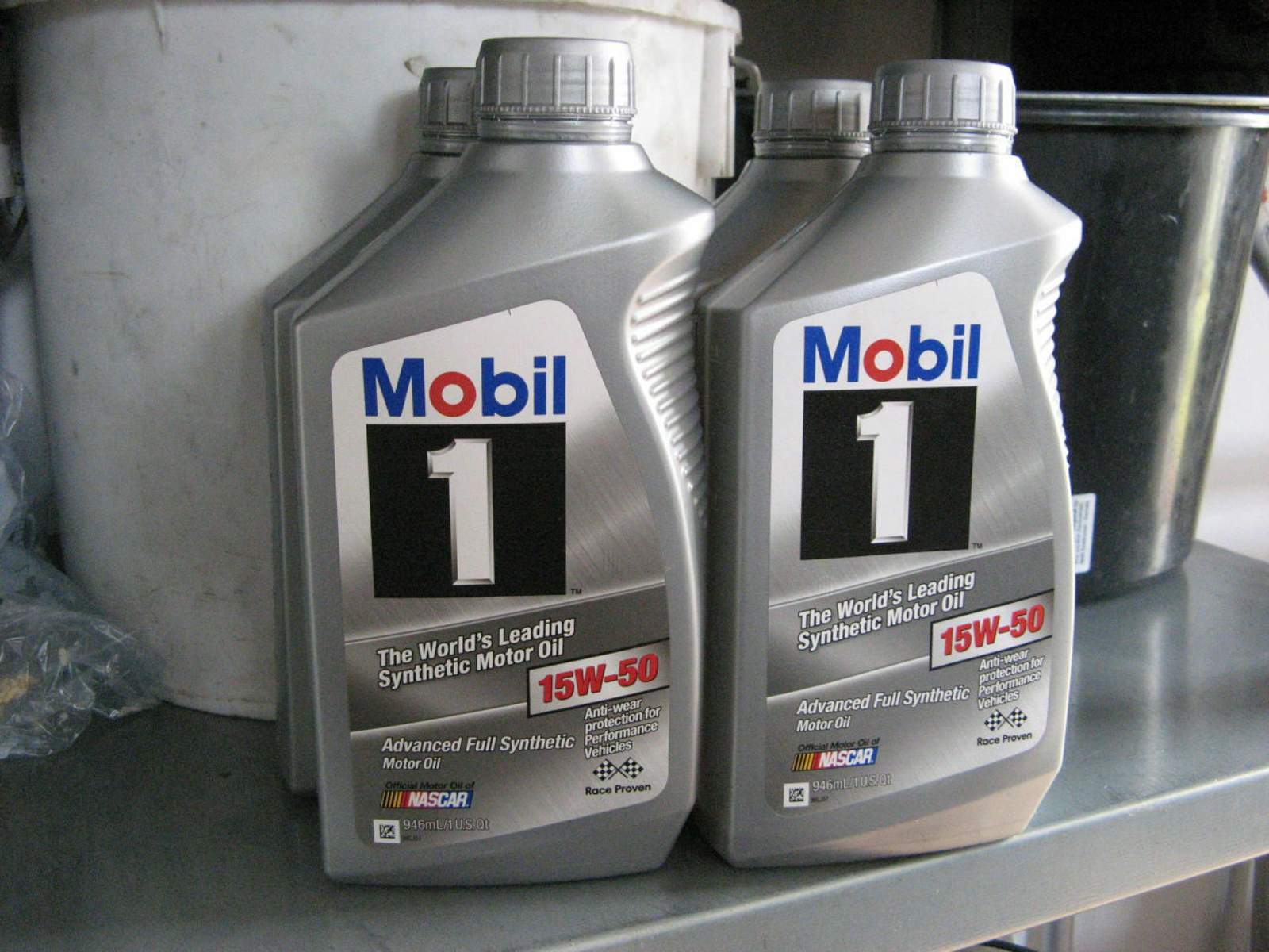

Gestern bei bestem Wetter und 8° Außentemperatur also Garage auf und den GTI zum Leben erweckt...natürlich musste vorher noch die Batterie zum Ladecheck, aber mit der war alles bestens. Also Schlüssel umgedreht und "brrruuuuummmm", die Karre lief sofort an. Nach 15 min. Motorwarmlaufen lassen bei 2500-2800 U/min und einer Öltemperatur von 88° C wurde erstmal das "alte" Öl abgelassen und anschließend durch frisches 15w50 ersetzt samt neuem Ölfilter. Danach ein kleiner Technikcheck...alles in Butter, alles dicht, keinerlei Leckagen oder sonstiges...sehr gut !

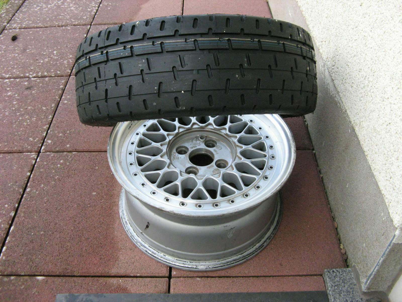

Anschließend wurden die neuen Semis zum montieren abgegeben und heute abgeholt...passt. Nur der Reifenmonteur fluchte beim Abholen auf die ( Sch...) Reifen da die Karkasse so dermaßen steif bzw hart ist daß er die Schluffen nur mit äußerster Mühe und viel Montagepaste auf dei Felgen bekam ;) .

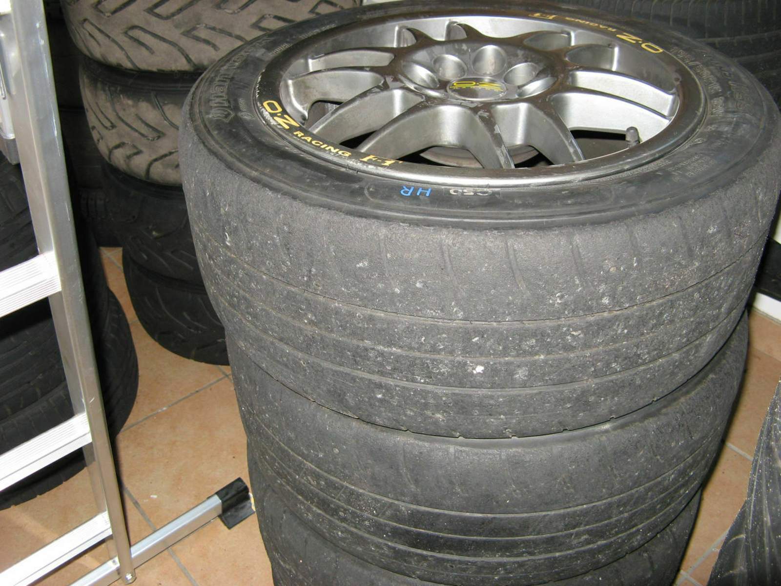

Da unser Motorsportclub dieses Jahr Slalomtrainings anbietet werden die alten Hankook Semis dafür aufgebraucht bzw runtergeschrubbt da diese mittlerweile schon 5 Jahre auf der Karkasse haben und nicht mehr wirklich eine entsprechende Performance bieten. Im April gibt es noch einen weiteren Satz Semis in 195/50/15 in 2 Mischungen (Medium undd Soft) und dann bin ich für alle Bedingungen bestens gerüstet...denn es steht dieses Jahr einiges an Läufen an im Saarland, alle RP-Läufe und einige in BaWü bzw aus dem Rhein-Neckar-Pokal sowie ein dmsb Bergslalomlauf im Odenwald ( MSF Zotzenbach/https://www.youtube.com/watch?v=Fj6OMjS7Fq8).

Ich weiß, ich hab schon öfter gefragt: aber wo bekomm' ich nochmal das 15W 50 von Mobil? :confused:

Wie lange hält`n so`n Satz Yokohama 048 (die da im Hintergrund) bei Wettbewerb / im "sportlichen" Alltagsgebrauch ? Die haben ja Strassenzulassung :D
Sun Feb 15 01:33:54 CET 2015    |    dodo32
Kollege von mir hat nen Satz Toyo R888 auf einem 325i E30 nach rund 6.000 runter gehabt...

@perchlor: bei den Sportreifen, sprich hier dem A048R, kommt es zum einen auf das Fahrzeuggewicht an und zum anderen auf den Verwendungszweck. Im Slalomsport durch die vielen und oft abrupten Richtungswechsel bekommt so ein Semi ordentlich was auf die Ohren und ist dementsprechend schnell runter...auch der fahrstil spielt da eine Rolle . Im Rallyesport dagegen halten die je nach Fahrzeug (Gewicht und Antriebskonzept) so 2500-5000km. Zudem gibt es den Yoko in 3 Mischungen (Medium-hart/Medium/Soft) . Du siehst, das mit der Haltbarkeit kann man so pauschal nicht sagen .
@dodo: Das mobil 1 in 15w50 bekommt man in Europa offiziell nicht zu kaufen, ich habe jedoch eine gute Quelle um da dran zu gelangen ;-) . Alternativ gibt es von Ravenol ebenfalls ein 15w50 (http://www.ravenol-shop.de/.../?...)
