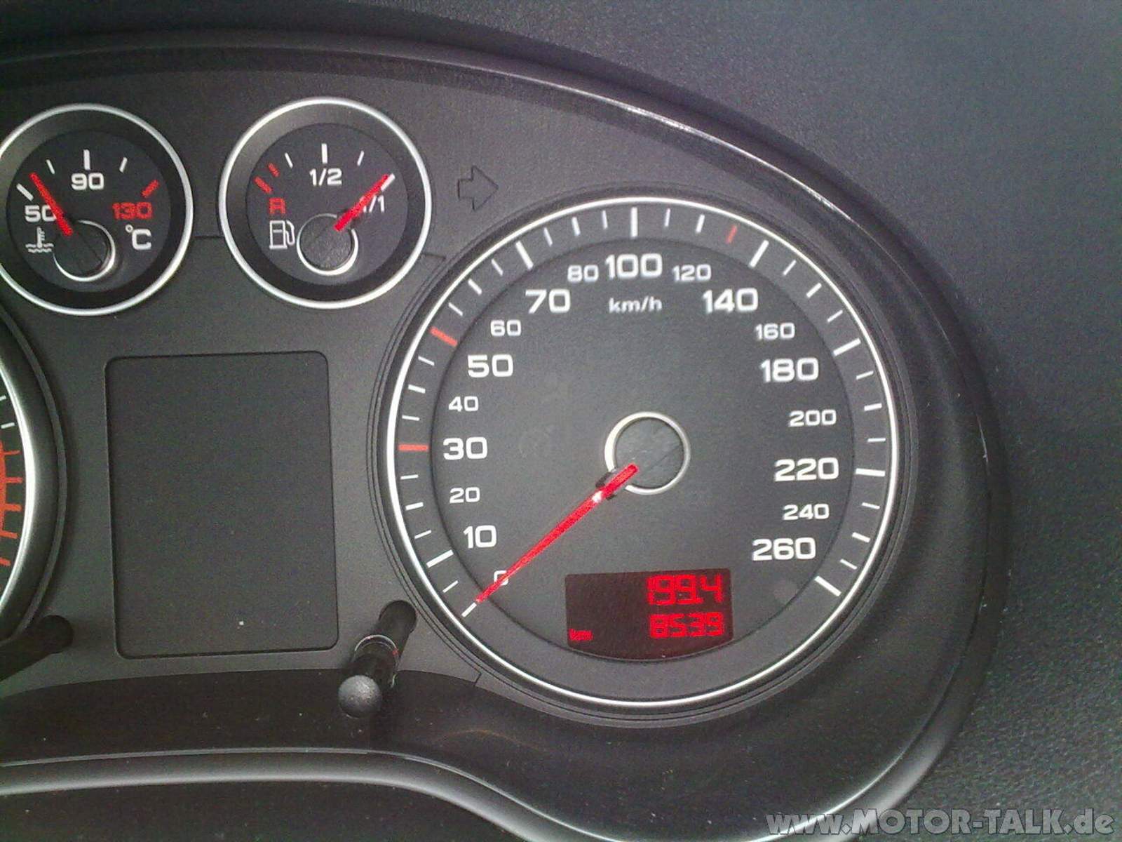

Heute kurze Erklärung wie man beim A4 für "normal Sterbliche" den Zeigerausschlag vom S4 hinbekommt.
Ganz ehrlich das ist sowas von unnötig aaaber sieht echt hübsch aus :)
Bringt nen kleinen Wow Effekt in den Tristen Autofahrer Alltag und ich erfreu mich jeden Tag aufs neue dran :)
Wer nun Lust darauf hat und es auch mag kann es mit folgender Codierung freischalten / lassen:
STG 17 (Schaltafel) auswählen
STG lange Codierung --- Funktion 07
Byte 1
Dort Bit 0 aktivieren
Viel Spaß damit :)
