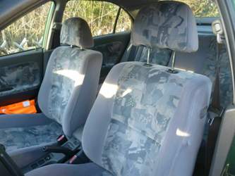

Karosserie und Ausstattung
[bild=1]Bei der Karosseriegestaltung wurde großen Wert auf eine gute Aerodynamik gelegt. Mit einem Cw-Wert von 0,29 gehörte er damals wie heute zu den aerodynamisch günstigeren Fahrzeugen.
Ansonsten enspricht das Design dem typischen "Standarddesign" der 90er Jahre.
Das Fahrzeug war als Stufen- und Fließheck erhältlich.
Es wurden verschiedene Austattungsvarianten angeboten. Die Basisausstattung wurde GL, bzw. L genannt und umfasste elektrische Fensterheber vorn, eine Zentralverriegelung, Fahrer- und Beifahrerairbag, Seitenairbag für die Vordersitze, Gurtstraffer vorne, ABS, Servolenkung, Außenspiegel auf Fahrerseite mit asphärischem Glas, neigungsverstellbare Lenksäule, Drehzahlmesser, vier Lautsprecher und einen Flankenschutz in den Türen.
In der höchsten Ausstattungsvariante, welche LS bzw. GLS genannt wurde, war folgendes zusätzlich zu GL, bzw. L serienmäßig dabei:
