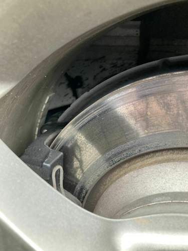

Seat Leon ST Cupra schlechtes Tragbild Bremsscheibe hinten links
Nachdem beim Ibiza beim ersten TÜV Termin das schlechte Tragbild der hinteren Bremsscheiben (Riefen) bemängelt wurde (Klick), habe ich mir mal die vom Cupra genauer angeschaut.
Und siehe da: auch hier ein sehr schlechtes Tragbild. Wobei es weniger Riefen sind, als breite Bahnen, auf denen anscheinend der Belag gar nicht mehr anliegt.
Auf den 17“ Winterrädern mit recht breiten „Armen“, fiel das nicht auf.
Ich habe dann eine E-Mail mit Fotos ans AH geschickt und nachgefragt, ob das über Wartung und Verschleiß abgedeckt ist oder Seat dafür aufkommt.
Wie erwartet war die Antwort nicht gerade erhellend: vermutlich kann das über Wartung und Verschleiß abgerechnet werden, aber da noch kein Wartungstermin ansteht, kann das gerade nicht final geklärt werden.
Heißt für mich: bei der Rückgabe steht mir der gleiche Schei# bevor, wie beim Octavia.
Beim 2017‘er Octavia Combi RS (2.0 TSI) wurden vom AH das Tragbild der hinteren Bremsscheiben bemängelt. Zu Recht; allerdings wollte ich nicht dafür aufkommen, da ich als Fahrer nichts anderes tun kann, als auf das Bremspedal zu treten.
Die Frage, was ich als Fahrer dagegen tun kann, konnte mir natürlich niemand beantworten.
Wartung und Verschleiß wollte nicht dafür aufkommen, da das kein üblicher Verschleiß ist.
Und ein Designfehler sei es auch nicht, hieß es damals.
Naja, ich bin dann einige Wochen viel mit der Handbremse arbeitend gefahren und konnte die Scheiben soweit „bearbeiten“, daß der Octavia letztlich doch problemlos zurück genommen wurde.
Da der Cupra DSG hat und nur die elektronische Feststellbremse, kann ich das natürlich jetzt nicht machen.
Bin mal gespannt wie die Rückgabe dann 07/22 abläuft :confused:.
Zusammenfassend, hatten wir bei allen 3 modernen VAG Fahrzeugen (Octavia RS Bj. 2017, Ibiza Bj. 2018 und Leon Cupra Bj. 2020) ein schlechtes Tragbild bei den hinteren Bremsscheiben.
Der Octavia und der Ibiza sind Handschalter, der Leon hat DSG.
Allen 3 gemein ist, daß sie ACC haben und wir die auch gerne nutzen. Ob‘s daran liegt???
Die Vorgängerfahrzeuge (Audi A4 Bj 2004, Audi A4 Cabrio Bj. 2005, Golf IV Cabrio ...) hatten diese Problematik zumindest nicht.
Ansonsten macht der Leon weiterhin Spaß und wir überlegen, ob wir das Leasing verlängern, da die aktuelle Baureihe noch viele Softwareprobleme hat.
Und im Dez. 2021 müssen wir spätestens den Nachfolger bestellen, um sicher 06/07 2022 ein neues Fahrzeug zu haben.

Das ist bei Autos mit so wenig Last hinten normal. Da muss man halt heftiger und häufiger bremsen und mit mehr Ladung fahren.
Die Scheibenbremsen hinten werden halt vom Kunden gewünscht, obwohl technisch Blödsinn. Auch eine Trommelbremse ist per ABS und ESP mittlerweile gut regelbar und hält halt viel länger und reicht von der Bremsleistung und Wärmeabführung für hinten locker.

Bei gering motorisierten Fahrzeugen oder in der Höchstgeschwindigkeit begrenzten Fahrzeugen macht eine Trommelbremse Sinn.
Sonst, Stand der Technik heute, nicht, da sie fading anfällig ist, schlechter zu dosieren ist und aufgrund der geschlossenen Bauweise Hitzeprobleme bekommen kann.

Klassisches Tragbild einer Bremsscheibe, die kaum "gefordert wurde.
Man muss aber auch beachten, dass die hinteren Bremsen nur zu ca. 20% (max 30%) mitbremsen. Die Hauptbremskraft liegt nur vorne. Die hinteren Bremsen sind vornehmlich für die Spurhaltung beim Bremsen zuständig. Und da die Last beim Bremsen wesentlich auf der Vorderachse liegt, dürfen die Bremsen natürlich hinten nie blockieren. Sie sind deshalb auch schwächer ausgelegt (unabhängig auch von der automatischen Lastverteilung).

Die Erklärung:
Bremst der Assistent mit der hinteren Bremse ab, taucht das Fzg vorne weniger ein. Das Eintauchen der Vorderachse wird von vielen als unangenehm empfunden. Hinten gebremst fühlt sich subjektiv weniger stark an. Deshalb wird vermehrt von den Assistenten hinten gebremst.
Die betreffenden Assistenten sind alle Not/Gefahr Bremsassistenten, abstandsaktiver Tempomat und der reguläre Tempomat.

Ich wollte noch meine Abschlusserfahrungen zu dem Thema mit dir teilen @Thilo T.
Mein Cupra bekam bei knapp 60.000 km Laufleistung aufgrund des schlechten Tragbilds neue Scheiben und Beläge auf der HA. Bezahlt wurde das über das W&V Paket von Volkswagen. Die Werkstatt hat in dem Zuge auch direkt die Bremse der Vorderachse neu gemacht, obwohl die bestimmt noch 50% Belagdicke hatte.
Zusammen mit dem großen Service und HU/AU hätten die Kosten bei 2.480€ gelegen, dank W&V war der Service für mich aber kostenneutral :).
Die Leasingrückgabe verlief entgegen meinen Erwartungen gut, meine Nachzahlung betrug 0€. Für die Minder-km bekam ich noch mal 550€ erstattet (VW erstattet leider nur max. 10.000 Minder-km, ich bin coronabedingt 25.000 km weniger gefahren als vereinbart).

hinsichtlich schlechtem Tragbild ist meine Erfahrung, dass es weder an den Bremsbelägen, noch an den Scheiben lag. Beim wechseln von Belägen und Scheiben habe ich bemerkt, das Werkstätten nicht auf die Gängigkeit des/der Bremszylinders/Bremszylinder achten, sowie die Gleitschienen für die Beläge nicht entrostet und geschmiert wurden. Des weiteren waren die Gleitlager des Schwimmsattels nicht gewartet.
All dies führte dazu, das sich die Beläge nicht korrekt zurückstellten und auch der Sattel nicht ordentlich öffnete.
Dies wiederum führte zu Berührungen von Belag und Scheibe, örtlicher Überhitzung, höherem Verschleiss und letztendlich zu einem schlechten Tragbild.
Nachdem ich selbst alles ordentlich neu gemacht hatte, passte ALLES. Als überraschendes Resultat habe ich seitdem einen geringeren Verbrauch (0.5L/100km). Tragbild, Bremsleistung und Verschleiss absolut optimal. Selbst nach 20 000 km kaum Abrieb und absolut glatte Bremsscheibe.
Sicher gibt es auch mal Qualitätsmängel an Belägen und Scheiben aber eine gute Wartung des Bremssattels und das richtige wechseln der Beläge, sowie Scheibe sind essentiell für eine ordnungsgemässe Funktion.
