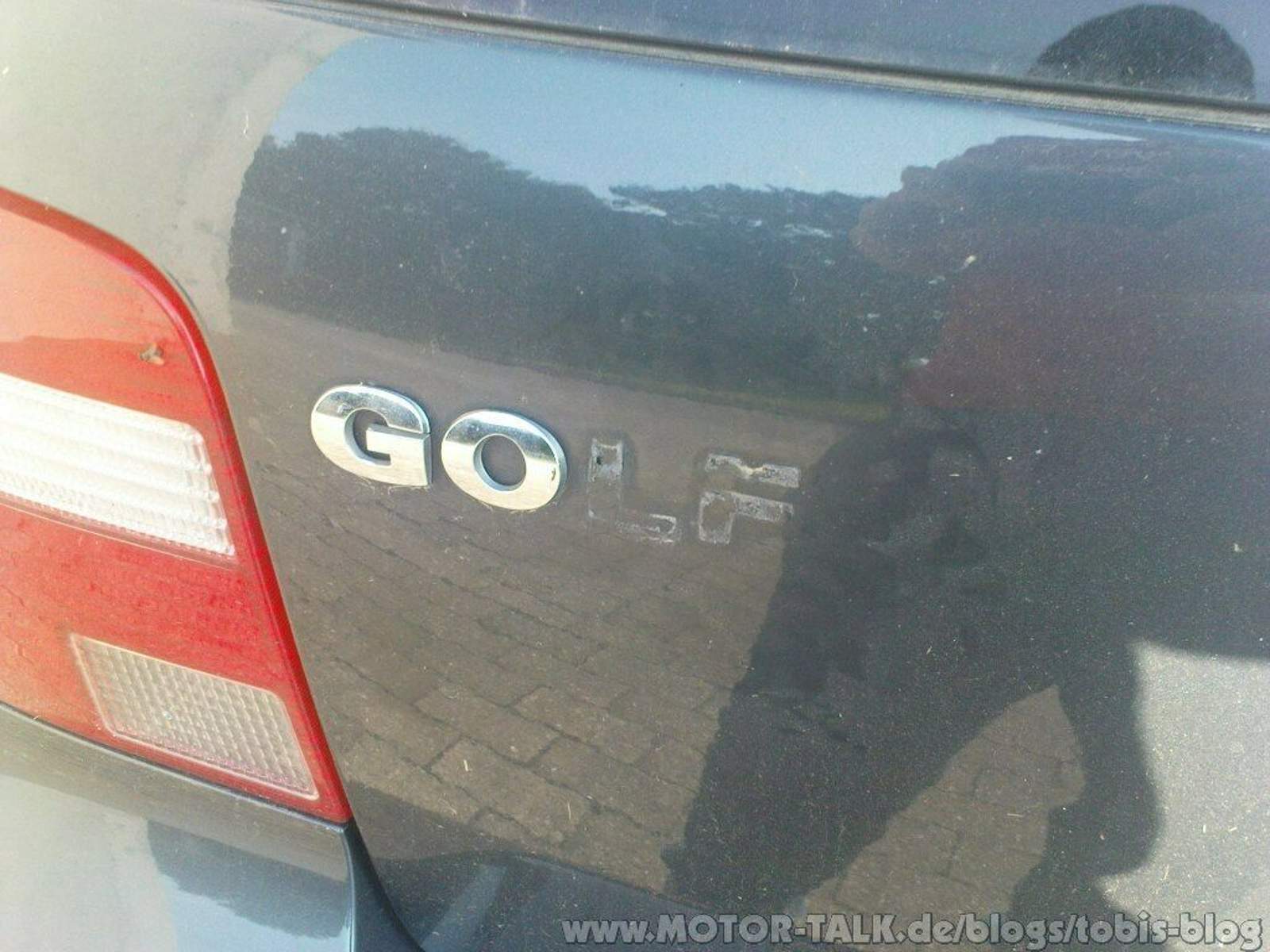

Go...das LF fiel mir schon zum Opfer
Hallo!
Seit ich meinen 4er Golf Pacific fahre (etwa ein halbes Jahr), hat sich schon ein bisschen was verändert. Über das neue Radio und die anderen Lampen in den Scheinwerfern habe ich ja hier schon berichtet.
Ein paar kleine Dinge haben sich aber auch verändert, zu denen ich ab und zu mal in "Kleine Umbauten" schreiben werde.
Als erstes nach dem Kauf kam die Beschriftung am Heck weg.
Das Entfernen des "Golf" und "1.6"-Schriftzuges ist eigentlich ganz einfach. Besonders gut geht es, wenn man das Auto einen Nachmittag in der Sonne stehen lässt - ja, ich habs letzten August gemacht, das momentane Wetter ist ja nicht das beste um das Auto zum Sonnenbaden zu schicken ;) Dadurch wird der Kleber weicher und man kann die Buchstaben schon so mit den Fingern abziehen. Sollte es nicht gehen, einfach ein bisschen Zahnseide oder Angelschnur zur Hilfe nehmen.
Meistens bleibt dann an der Karosserie noch ein Kleberrest hängen. Diesen hab ich erstmal größtenteils mit hochprozentigem Fusel (danach roch der Golf wie ein Schnapsladen...) abgewischt, anschließend den Alkohol direkt mit Wasser wieder vom Lack abgespült.
Eine Politur der Heckklappe kann nicht schaden, um auch die allerletzten Reste des Klebers abzukriegen.
Die ganze Arbeit dauert dann vlt. 10-15 Minuten und kostet praktisch keinen Cent (außer bisschen Politur und Alk/Spiritus).

In der kalten Jahreszeit nimmt man einfach einen Haartrockner, den man auf den Schriftzug blasen läßt.
Zur Kleberest-Entfernung ein satt mit Lack-Pflegewachs getränktes Stück Filz o.ä. dickes Stück Textil mit Tesa drüberkleben (oder sonstwie fixieren, zB Brett dagegenlehnen) und ca. 15 Min.. einwirken lassen, danach mit Watte Klebereste aufnehmen (laufend wenden!) und nachpolieren, erforderlichenfalls wiederholen. Schonender geht's nicht.

@ Opel-Corsa-Driver: Bj ist 2003, man sieht absolut keinen Unterschied (Lack blue-anthrazith perleffekt LC7V)

kommt wohl immer auf die Lackfarbe und die Art (uni, metallic, perleffekt) an. Hab bisher bei den wenigsten gehört, das was zurückbleibt. Meiner ist ja auch recht dunkel und es blieb nichts zurück.

Hab das bei meinem Alten und dem Wagen meiner Mutter mit nem Heißluftfön gemacht. Sollte natürlich regulierbar sein.
Dann geht das ganze noch etwas schneller.

Die Klebereste bekommt man auch mit WD40 hervorragend weg.
Danach noch etwas polieren - perfekt.
