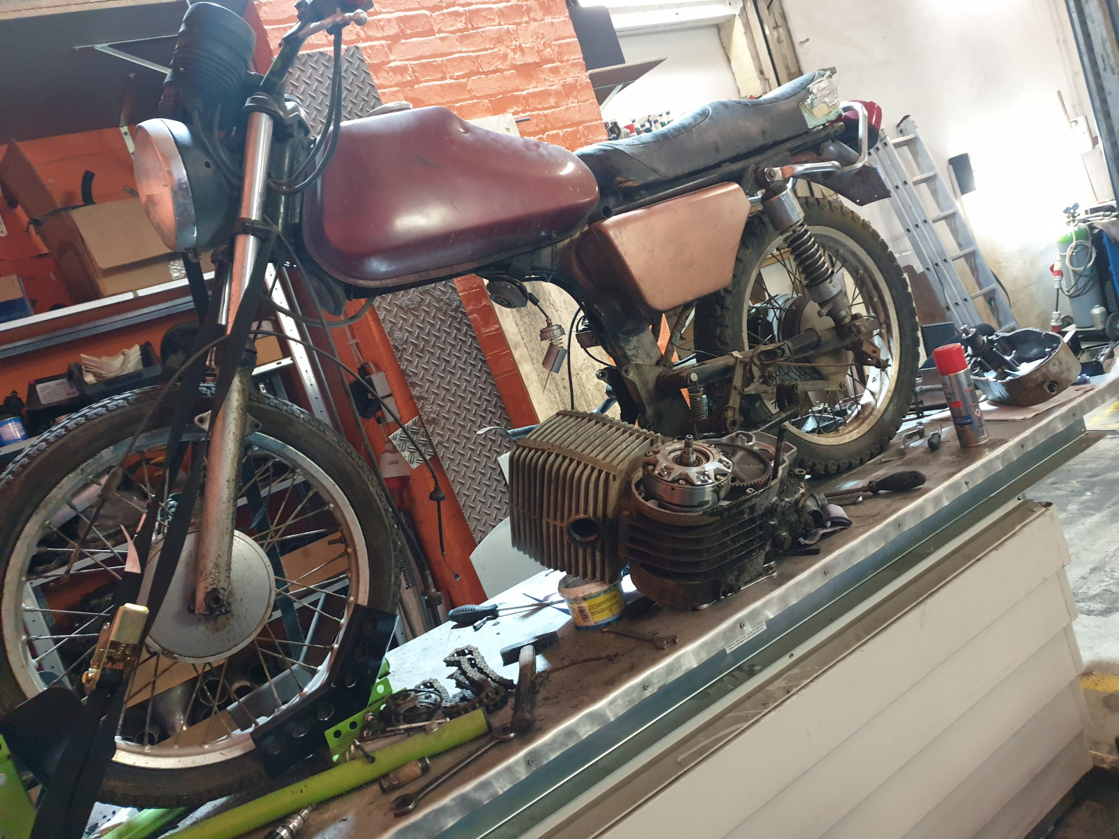

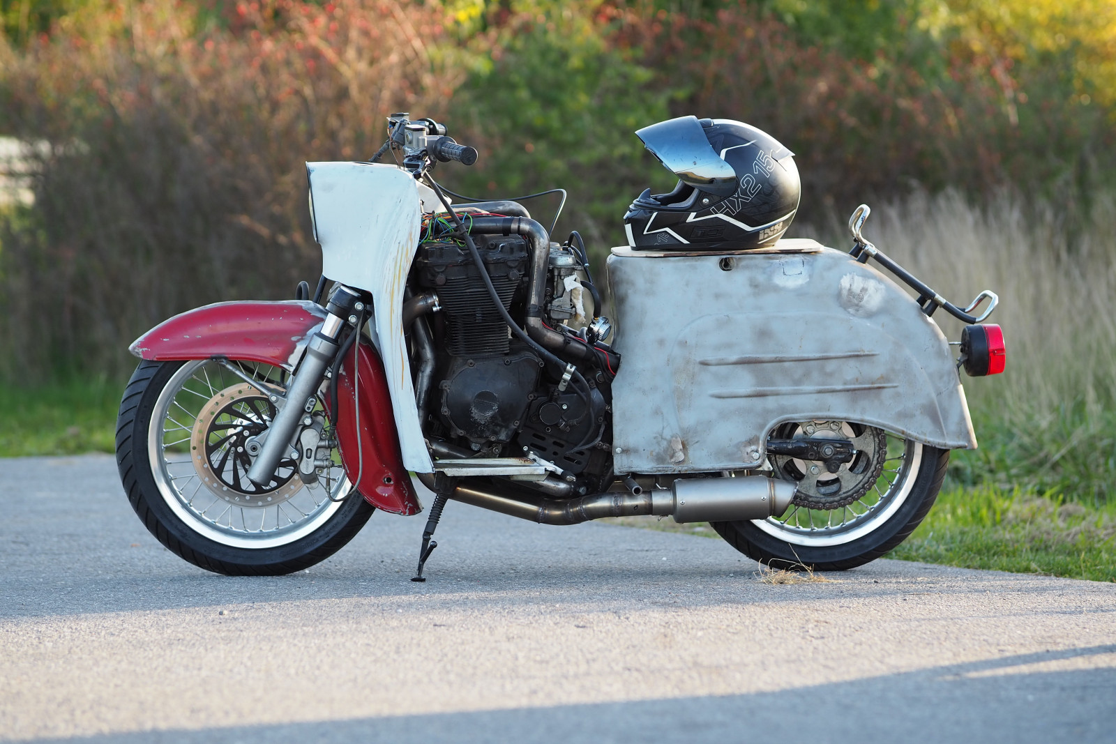

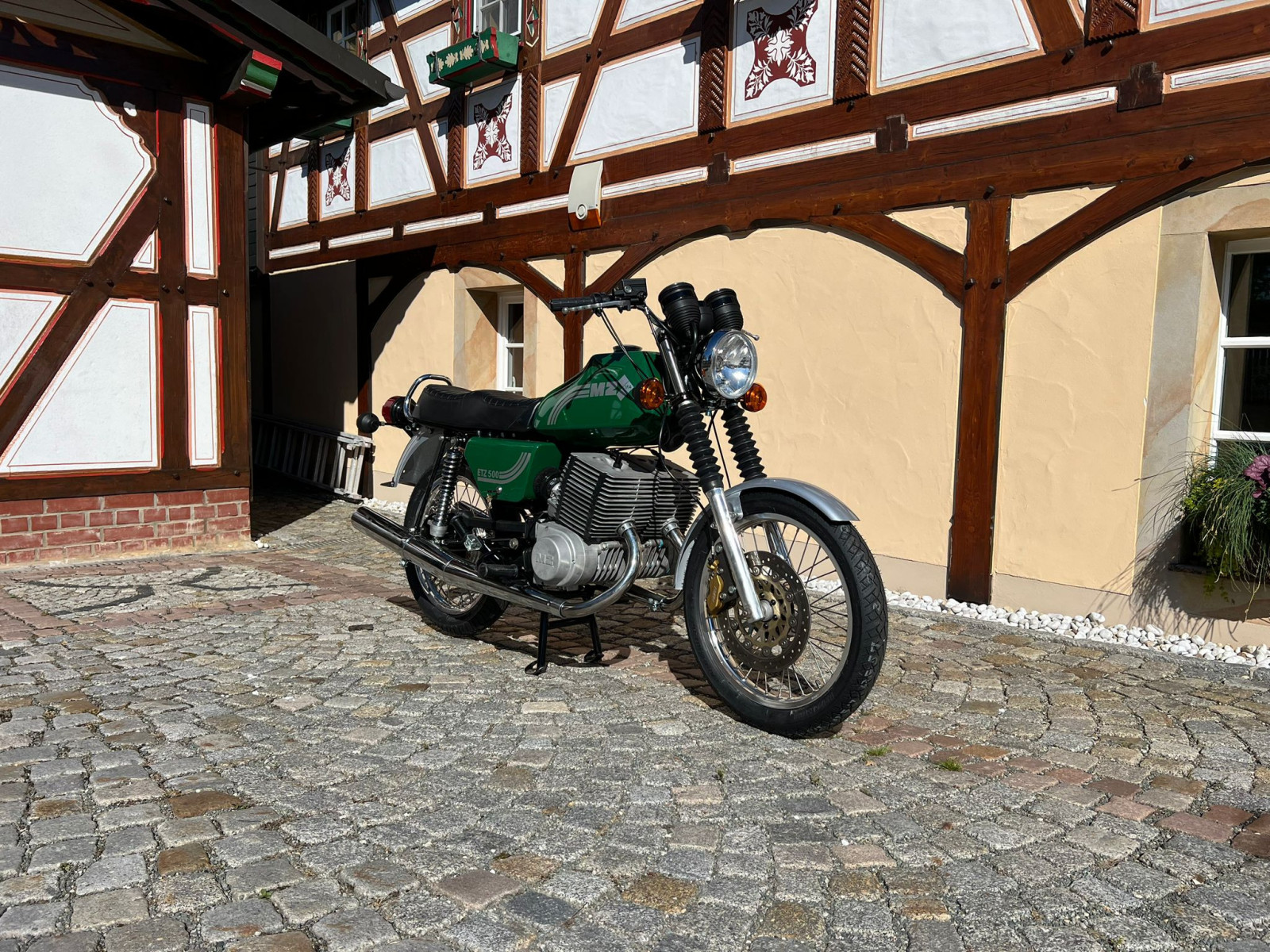

MZ ETZ600
..Dieses Projekt steht bei mir unter keinem guten Stern. Das hatte ich ja bereits im letzten Artikel berichtet. So schleppt sich das Projekt eher schlecht als recht dahin. Viele Bilder und Dinge habe ich nicht gemacht, aber ich habe das Motorrad fertig gebaut. Das hat mich noch einmal richtig Nerven gekostet, aber ich glaube, das fertige Motorrad kann sich sehen lassen. Wirklich ins Detail möchte ich nicht gehen, aber eines kann ich sagen: Der ganze Kleinkram, wie Vergaser/Gaszüge, Fußrastenanlage umbauen, Zündung, Auspuff und deren Halter haben wirklich noch einmal eine 3-stellige Stundenzahl gekostet. Aber so what. Wer geil sein will, muss leiden. Was den ganzen Schmerz dann recht schnell weggefegt hat, was der erste Start des Motors. Die Chinavergaser funktionieren erstaunlich gut und das Aggregat sprang auf dem 2. Kick an und lief sofort astrein. Nachdem ich die Kupplung noch einmal komplett zerlegen musste (Was bei der ETZ250 eine richtige Katastrophe ist), trennte auch die Kupplung und ich konnte etwas auf der Privatstraße herumrollern. Leider macht die Kupplung jetzt fiese Geräusche, weshalb ich das alles noch einmal zerlegen muss. Und ich war so froh, dass alles gut funktioniert und dicht ist. Egal, Motorrad fuhr auf den ersten Metern genauso wunderschön, wie sie aussieht. Das war, glaube ich, der erste Meilenstein des Jahres.
Glücklicherweise haben die Motorräder dann im Oktober auch die 21er Abnahme bestanden, inklusive Geräuschmessung und ausgiebiger Testerei des Prüfers. Die Mopeds haben alles mit Bravur bestanden. Im März/April kümmere ich mich dann um die Papiere, melde das Moped an und werde mich mal sachte ans Einfahren machen. Mulmig ist mir jetzt schon zumute...

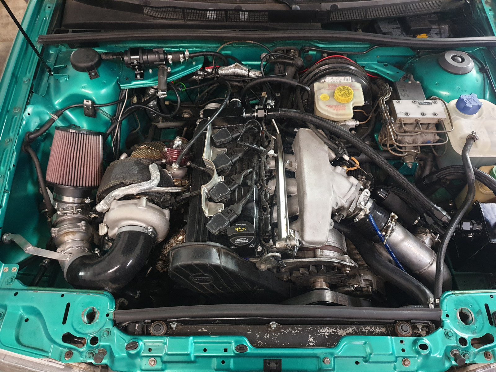

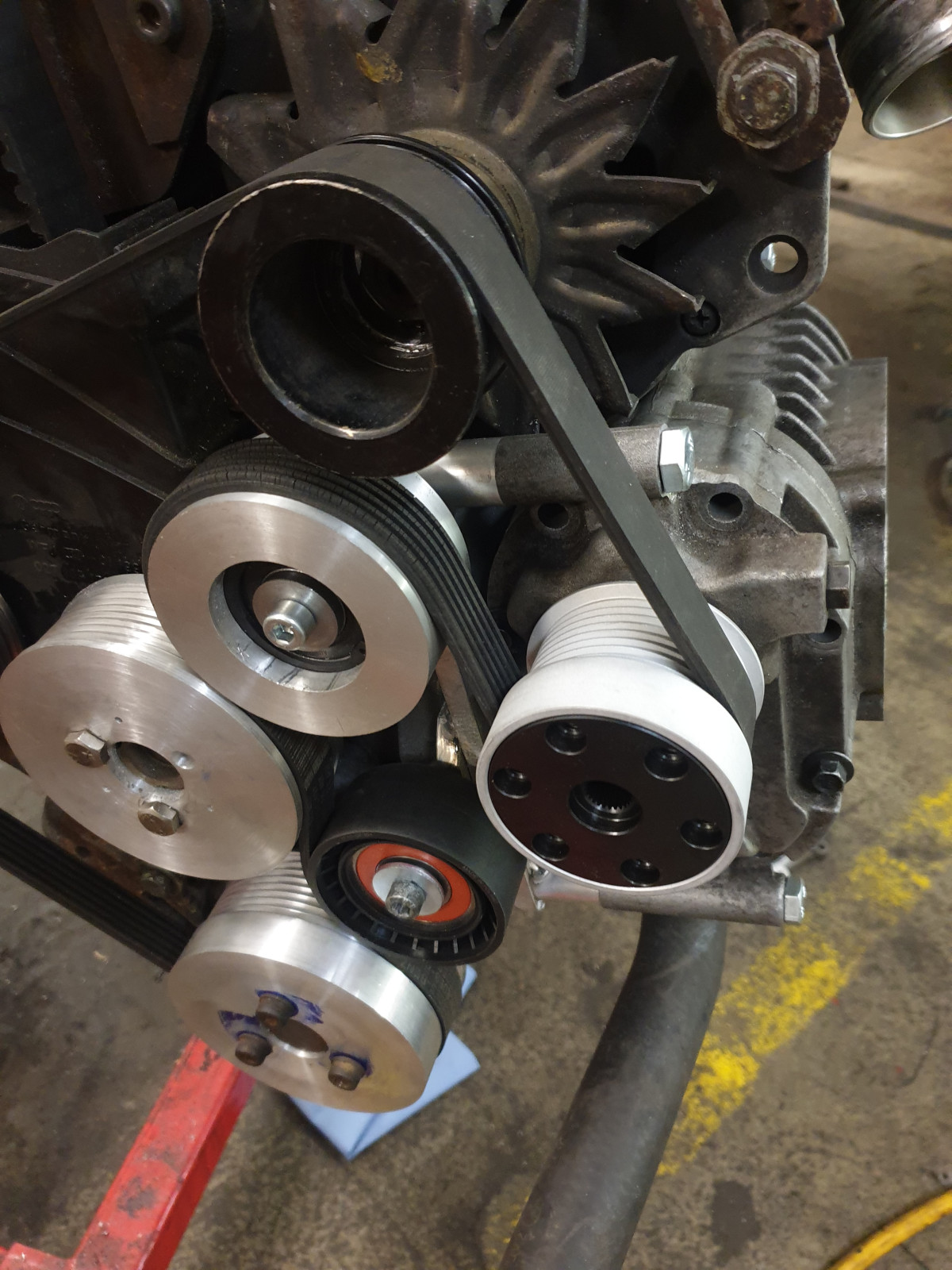

Audi 80 twincharger
Ach, wie toll dieses Auto ist. Ach, was es mir für einen Spaß bereitet. Ach, wie es mich mit Stolz erfüllt. So etwas kann man mit keinem Geld der Welt kaufen. Im Jahr 2024 hatte ich so viel Emotionen durchlebt, das kann sich keiner vorstellen! Aber wir beginnen von vorn:

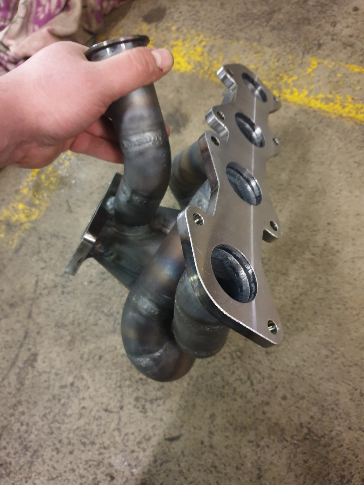

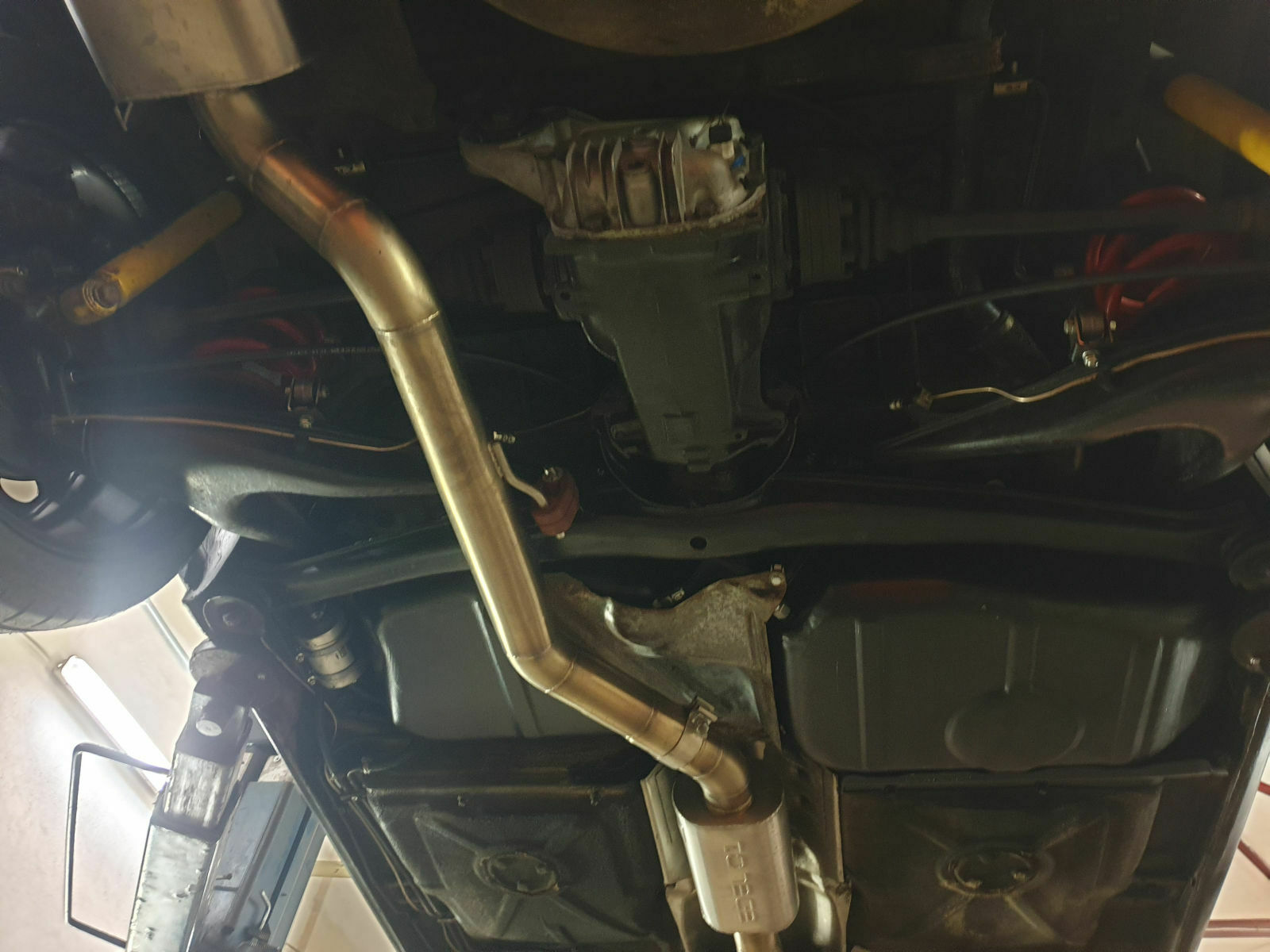

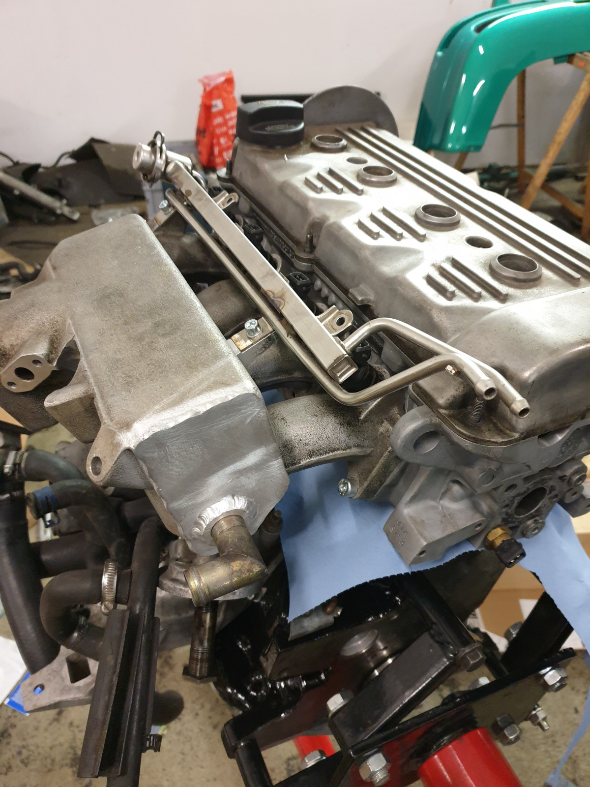

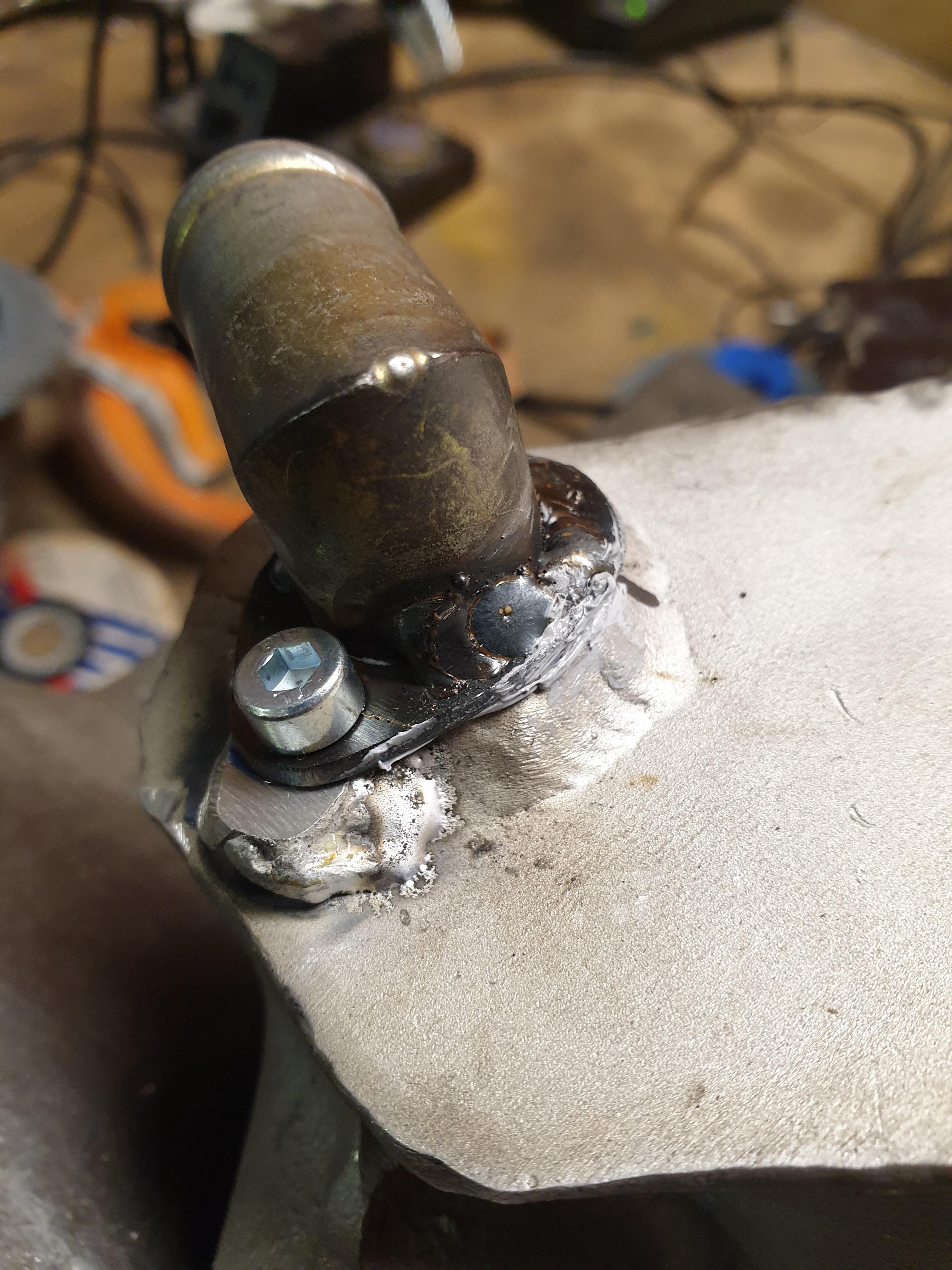

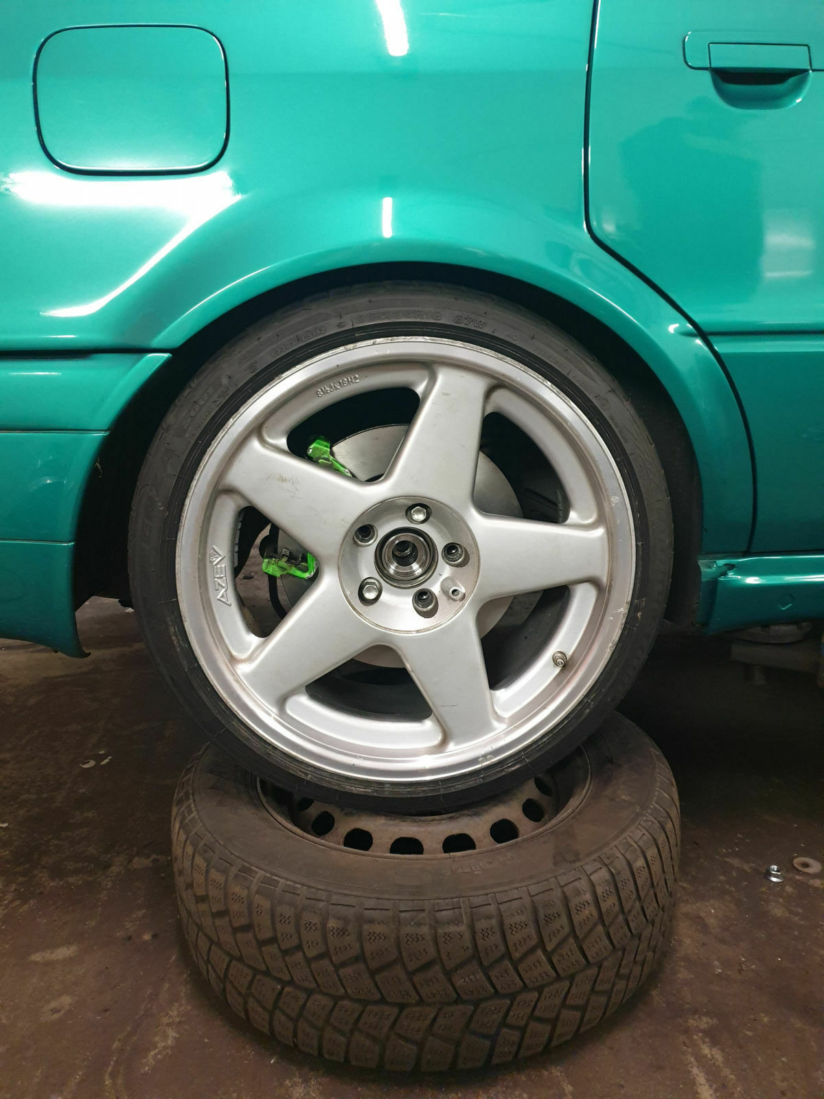

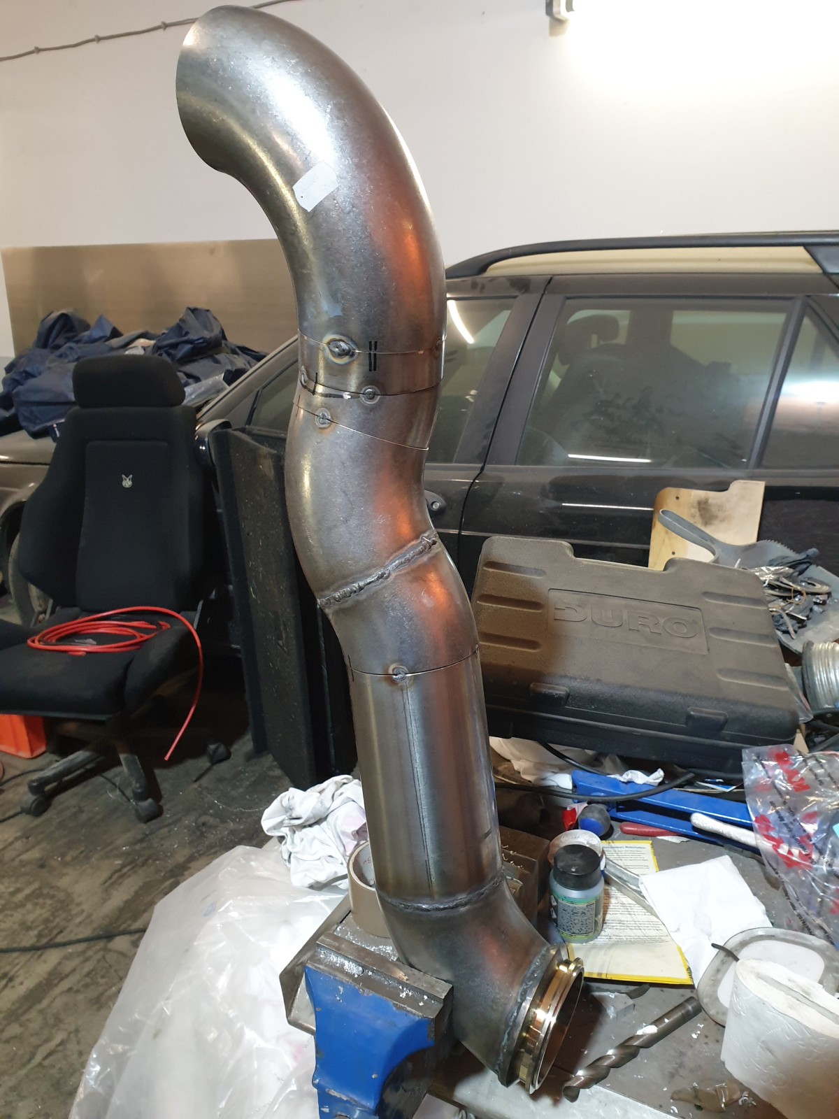

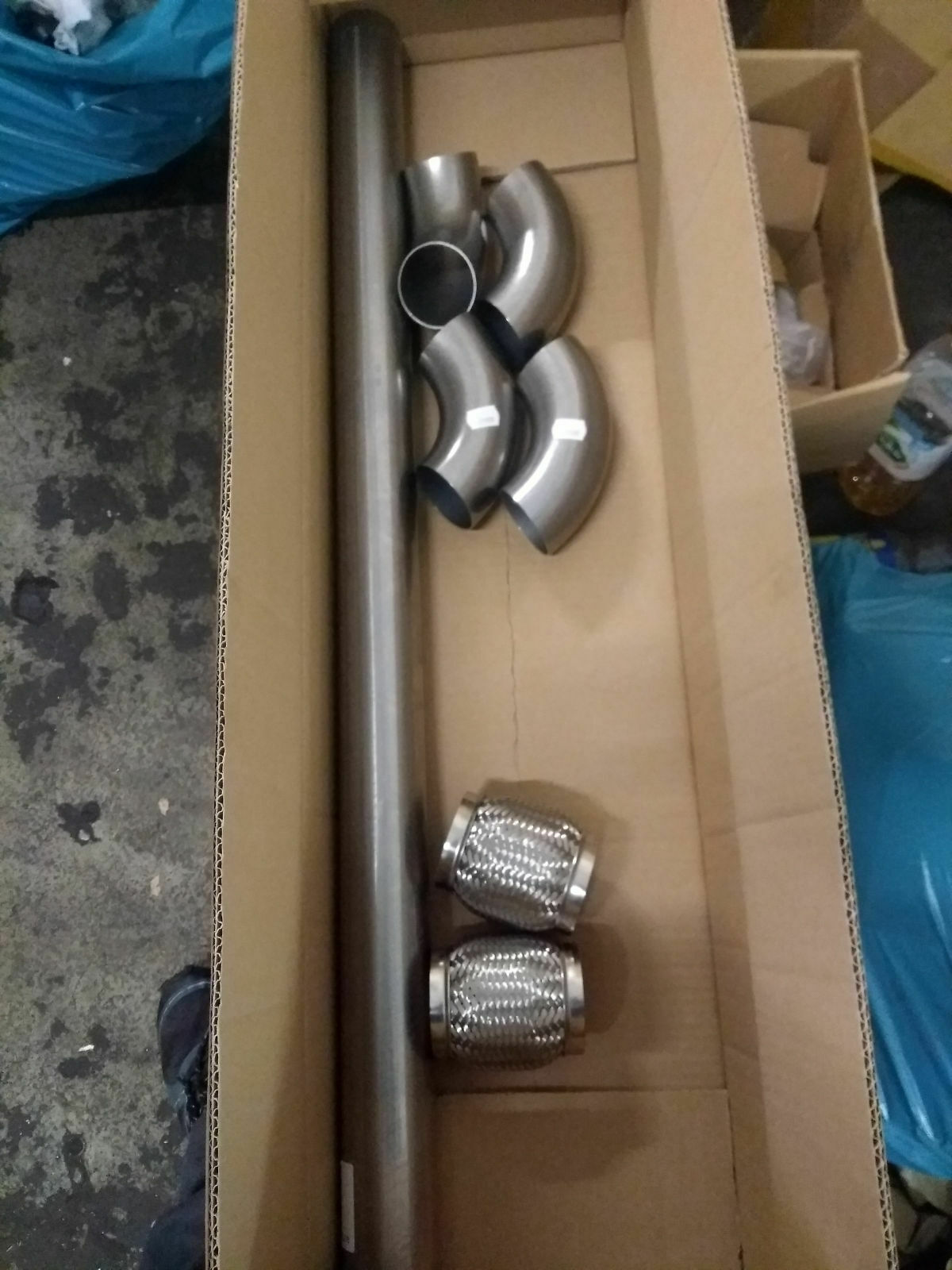

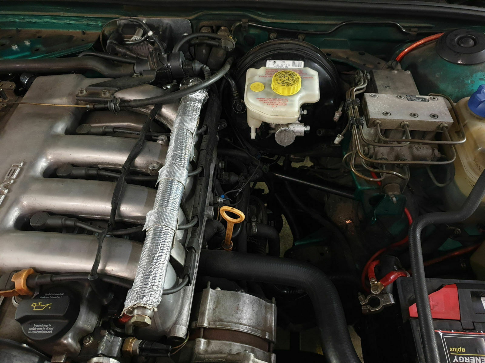

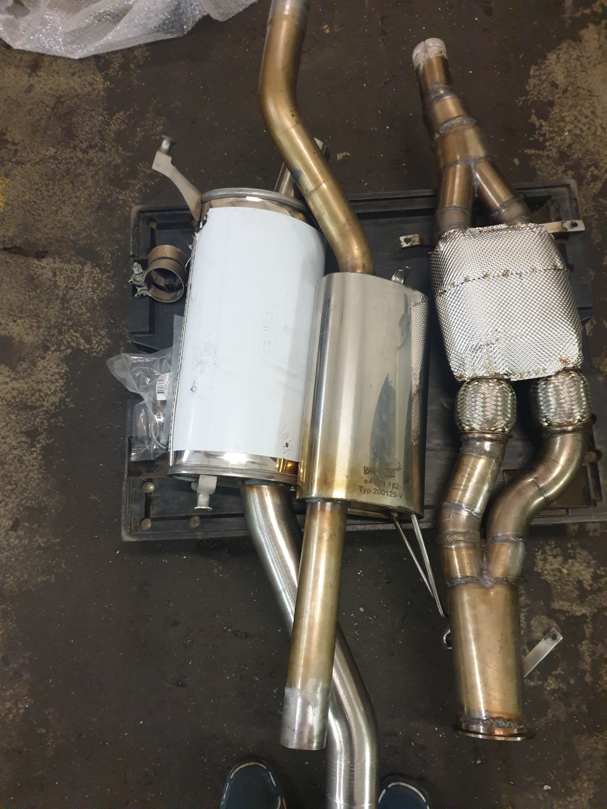

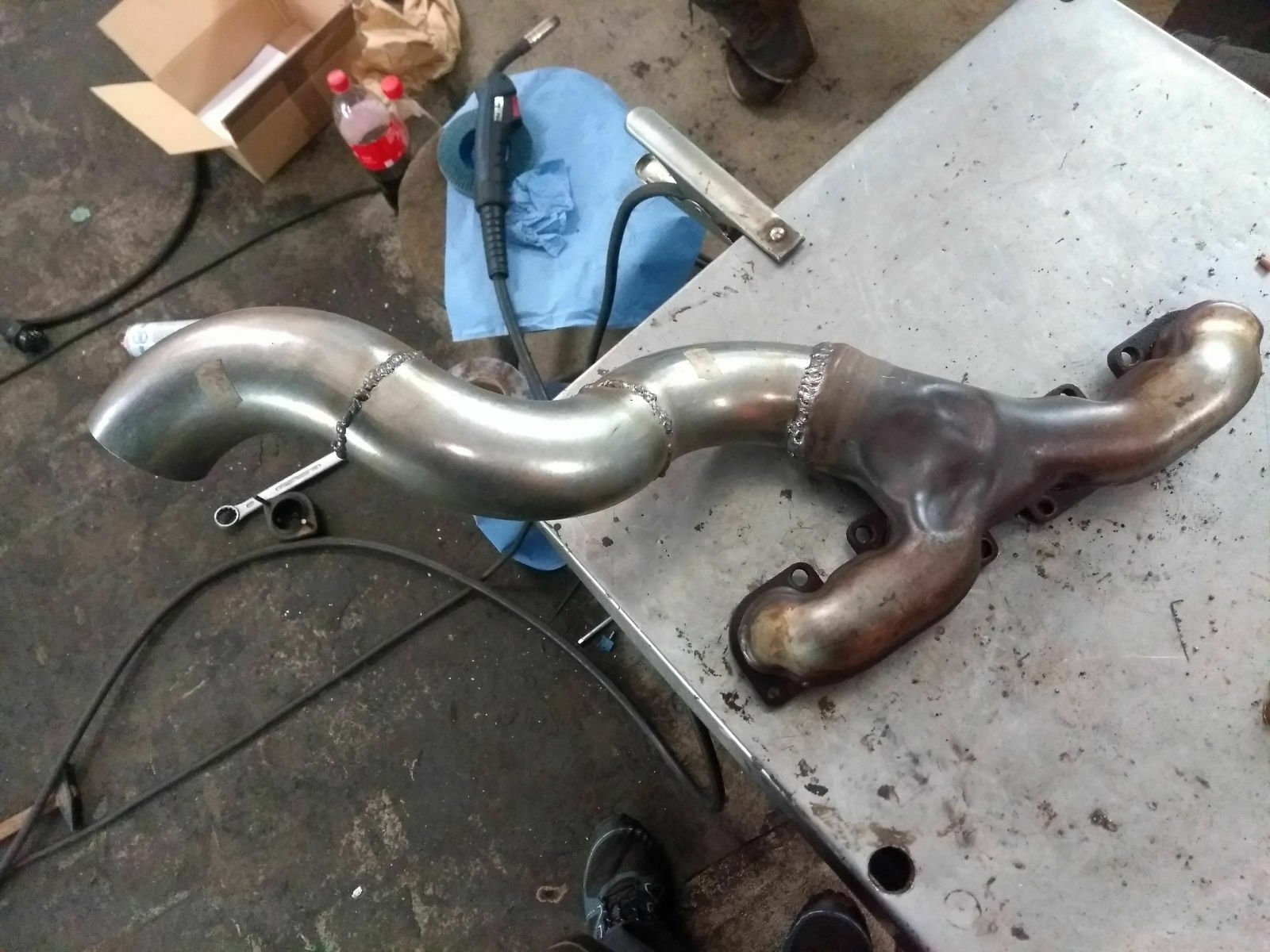

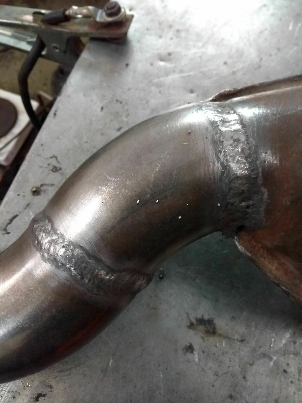

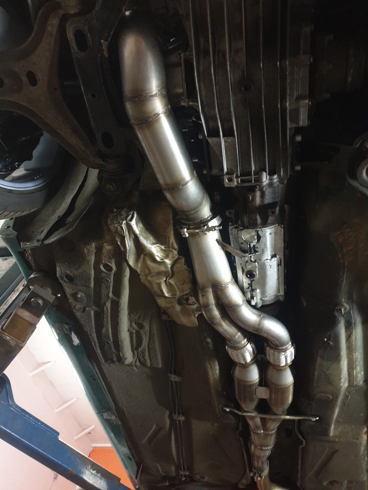

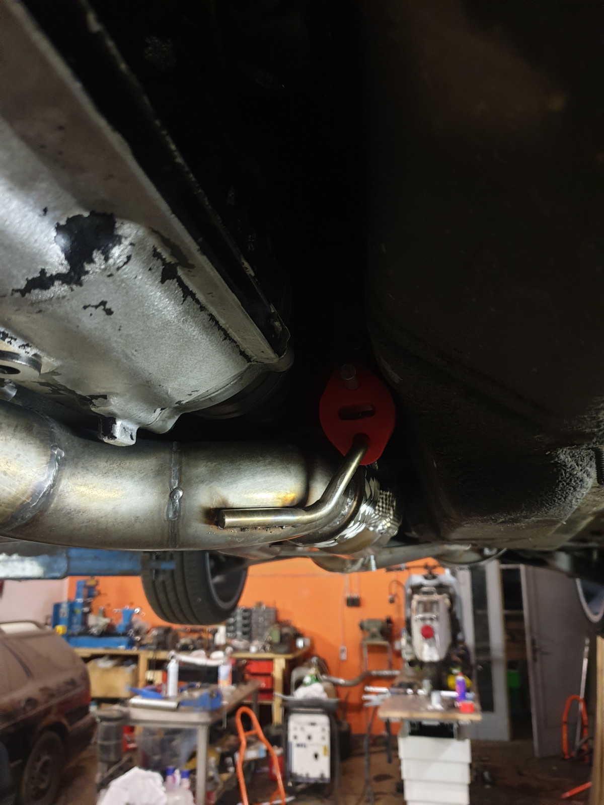

Anfang der Saison musste ich mich unbedingt um den defekten Downpipe-Flansch kümmern. Ich habe kurzerhand den 3Loch-Flansch gegen ein V-Band getauscht. Das lässt sich besser montieren, ist dicht und braucht auch noch weniger Platz. Leider stößt die 90mm Downpipe bei Linkskurven etwas gegen den Aggregateträger. Da muss ich mal noch ne kleine Delle reinmassieren.

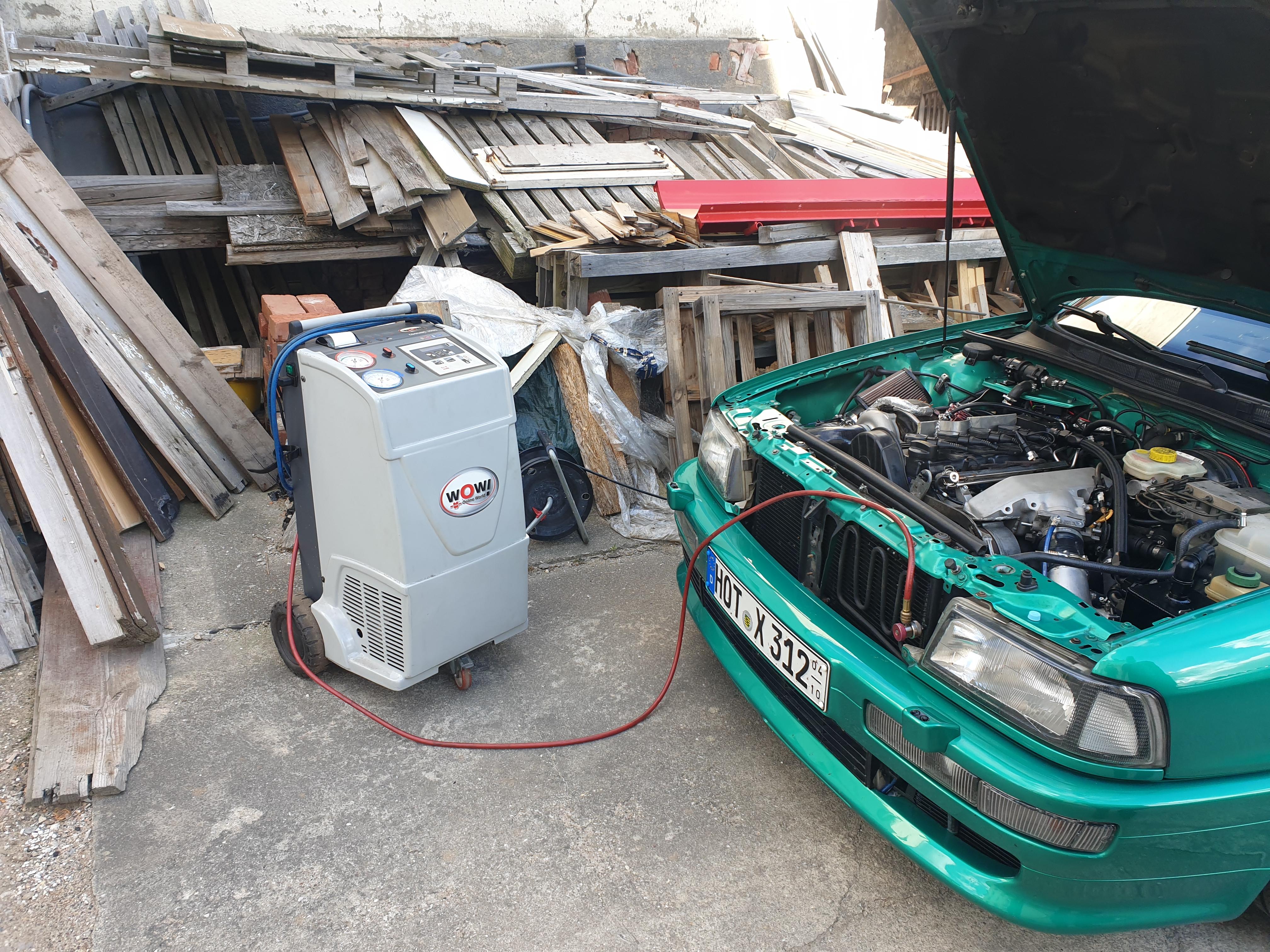

Ich habe die Klima ans Laufen gebracht. Seit ich das Fahrzeug 2011 gekauft habe, ging die Klimaanlage nicht. Meist hatte ich keinen Nerv oder, als Student, kein Geld mich darum zu kümmern. 2013 oder 2014 hatte ich mal einen Versuch unternommen; neuen Trockner eingebaut, überall neue Dichtringe eingebaut und dann bin ich zum Befüllen gefahren. Nach bestandener Dichtigkeitsprüfung und Füllung lief die Klima ungefähr 10 Sekunden, bis der Kondensator explodierte. Danach gab es keinen Anlauf mehr. Beim Motorumbau habe ich einen neuen Kondensator und Trockner eingebaut und mitte Juli haben wir die Klima in Betrieb genommen. Erst lief der Kompressor nicht los, Grund war Gammel im Stecker vom Hochdruckschalter am Kondensator. Jetzt läuft die Technik. Wetter zum Benutzen gab es aber recht wenig. Aber dennoch ist so eine Klimaanlage purer Luxus. Und ich genieße ihn.
Damit einher geht leider ein kleines Problem: Der Motor geht mit eingeschalteter Klima recht leicht aus. Ich muss wohl ein Kabel im Steuergerät einpinnen und bei eingeschalteter Klima den Leerlauf über das Steuergerät anheben. Da muss ich mal schauen.
Anfang Juni war das die Fahrt nach Kronach aufs Treffen. Beide Autos liefen tadellos und das Treffen war trotz des nassen Wetters megageil. Ich habe das Treffen auch als Verbrauchsmessungsfahrt benutzt. Zuhause getankt, hin- und zurückgefahren und wieder vollgetankt und kam dabei auf einen Verbrauch von ziemlich genau 10Liter/100km, was ich sehr fair finde. Außerdem habe ich die 320tkm geknackt.

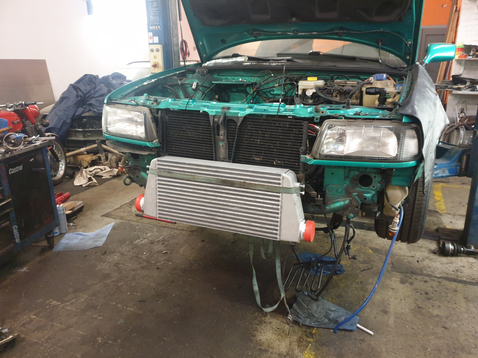

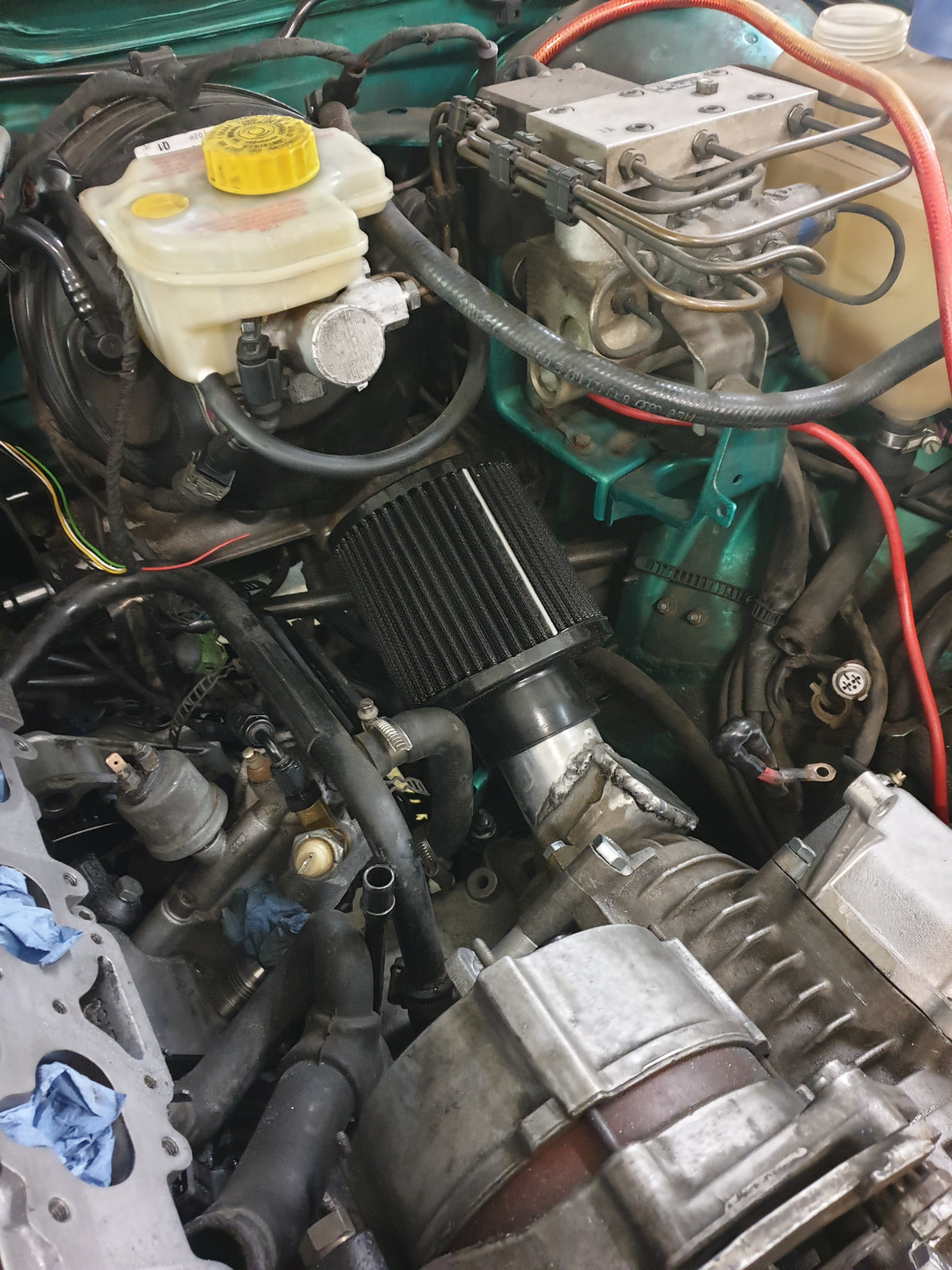

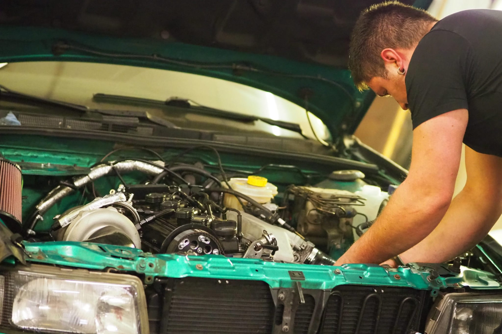

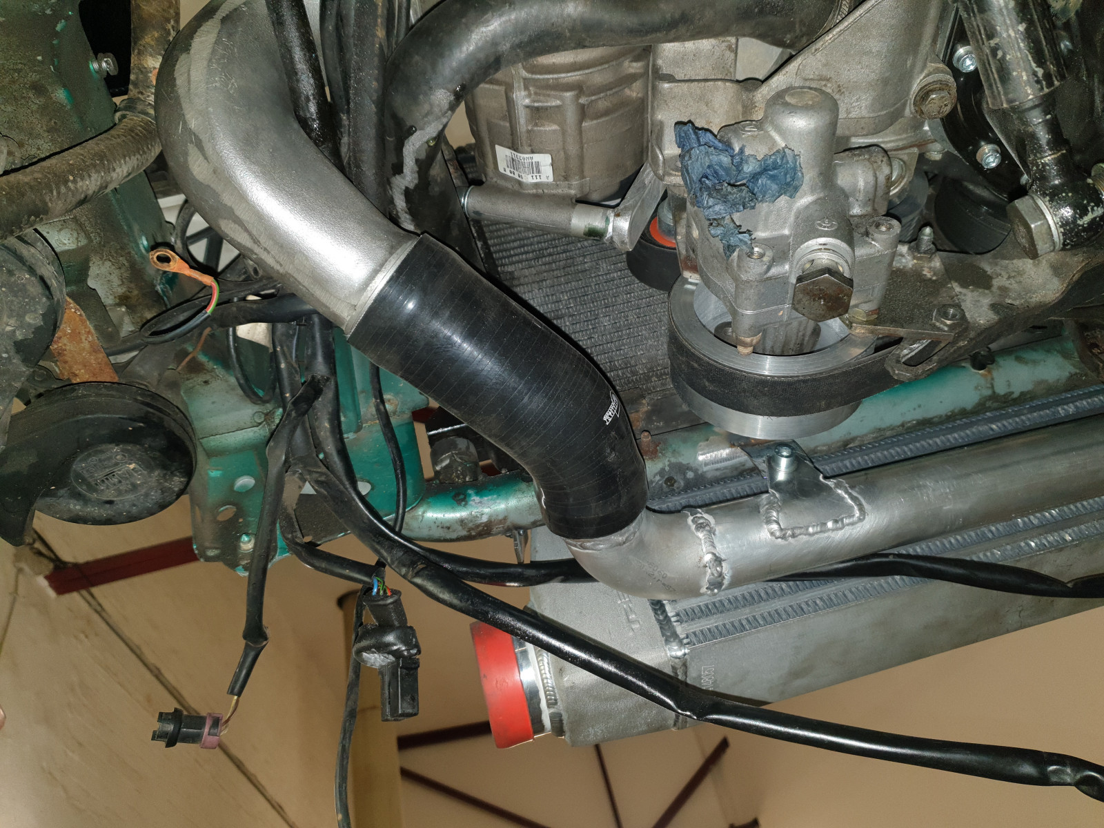

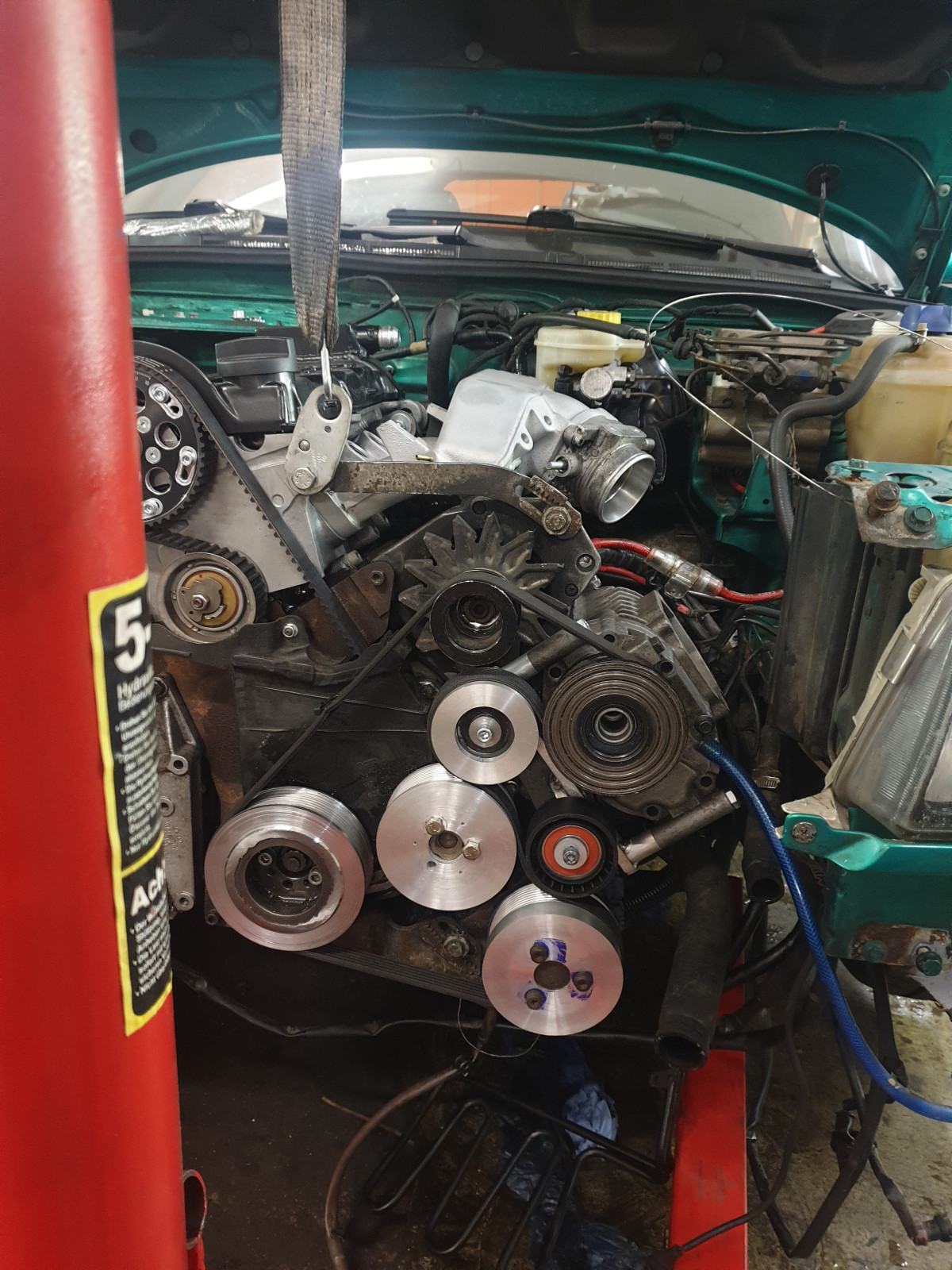

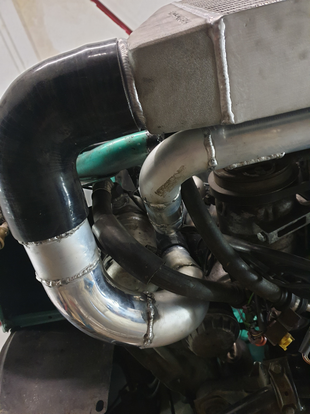

Als wir wieder zuhause waren, hatte ich angefangen, die Ladedruckstrecke nach Leckagen abzusuchen und bin tatsächlich in einigen Schweißnähten fündig geworden. Hab alles nachgeschweißt und wieder zusammengefummelt. Bei der Gelegenheit habe ich mal in den Kompressor reingeschaut, sieht aus wie neu. Hatte Angst, dass er Schäden davongetragen hat, weil die Entlüftung des Catchtanks der Kurbelgehäuseentlüftung noch vor den Kompressor geht und da manchmal auch ein Rülpser Öl mit rauskommt. Aber da scheint alles zu funktionieren.

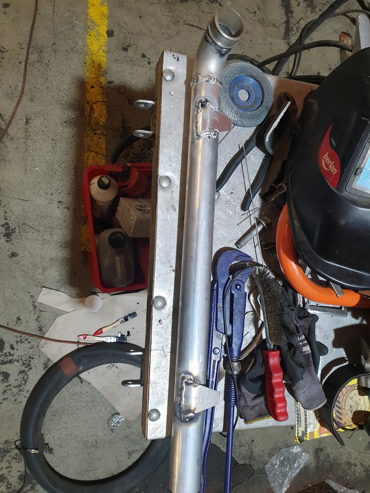

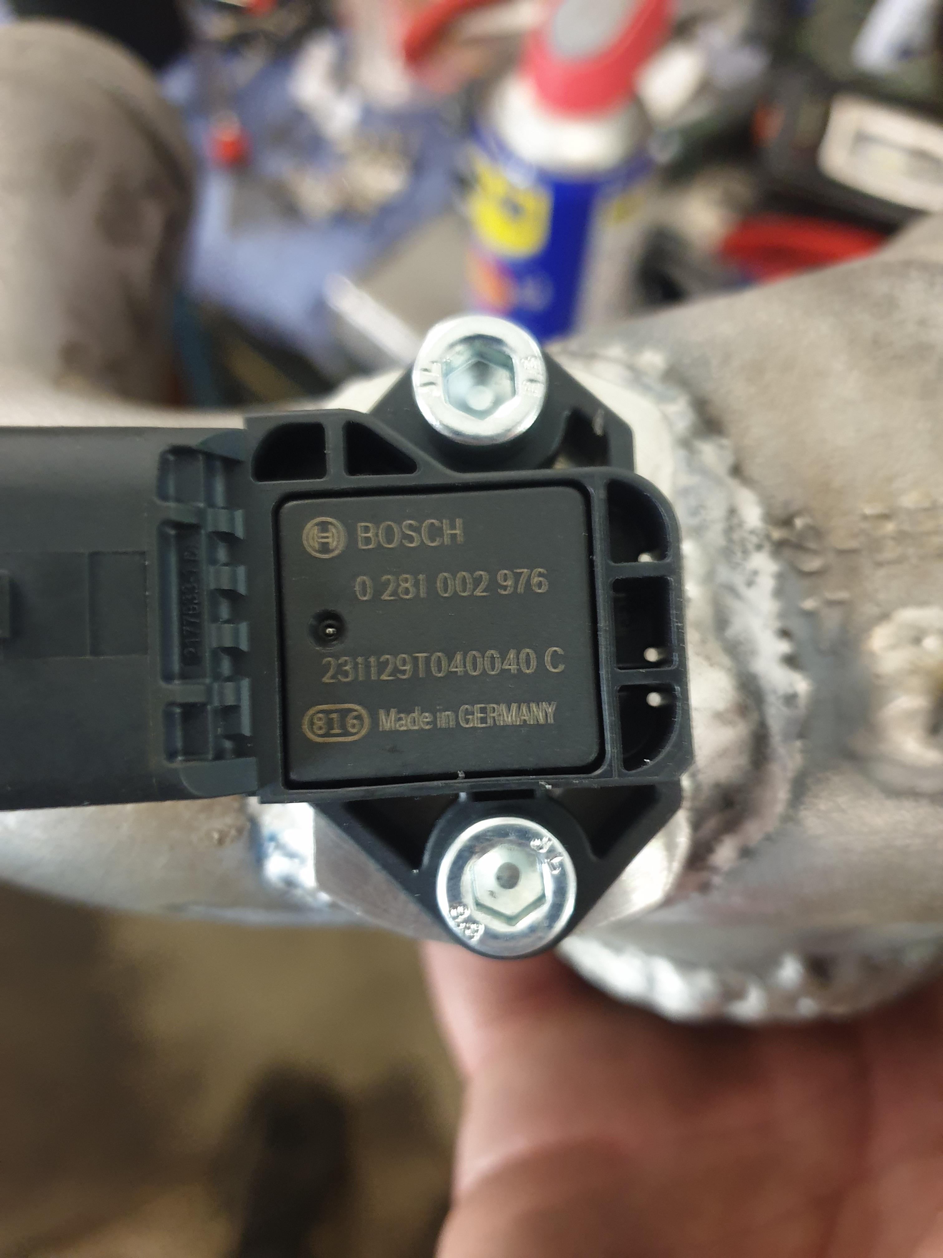

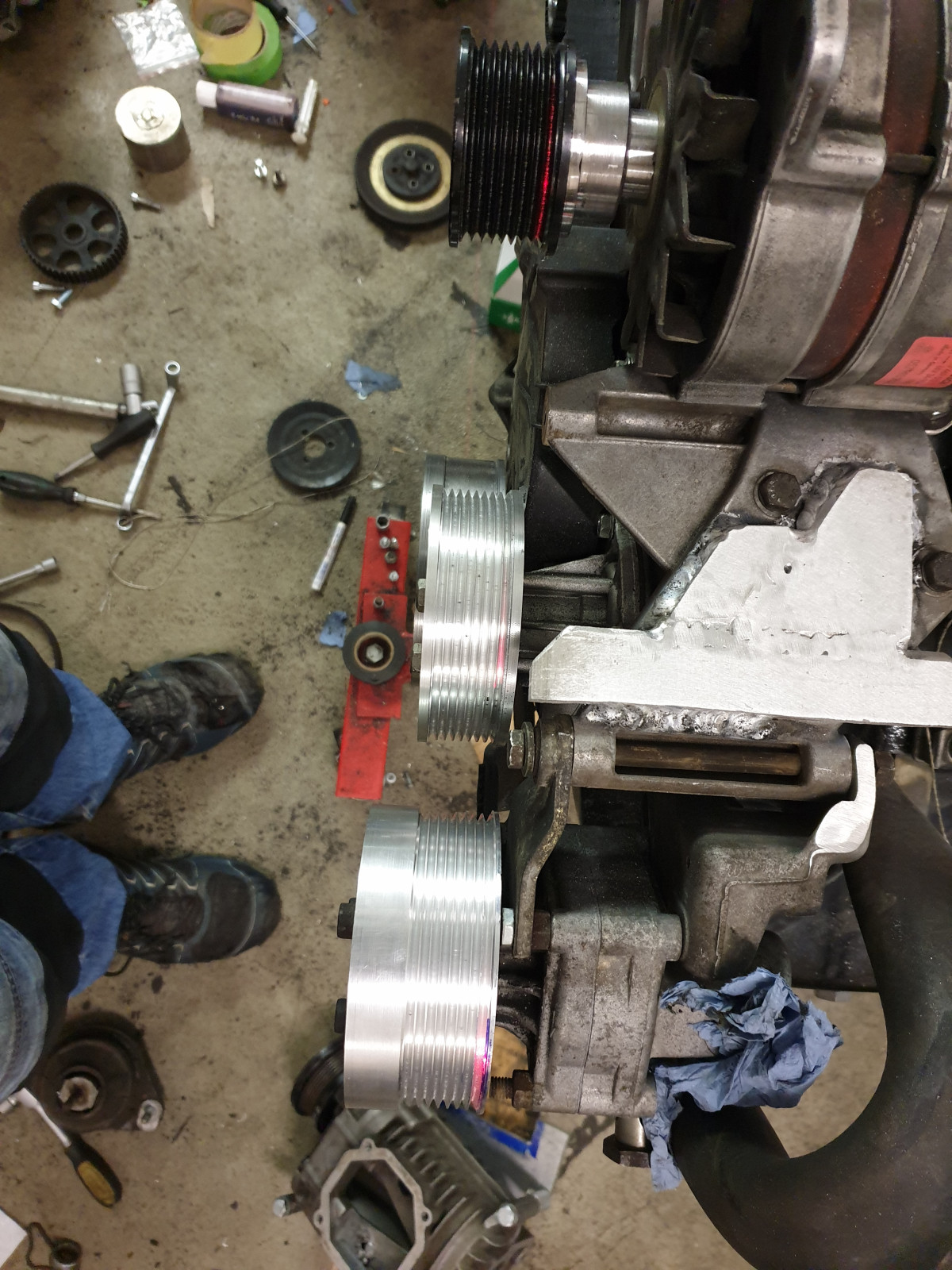

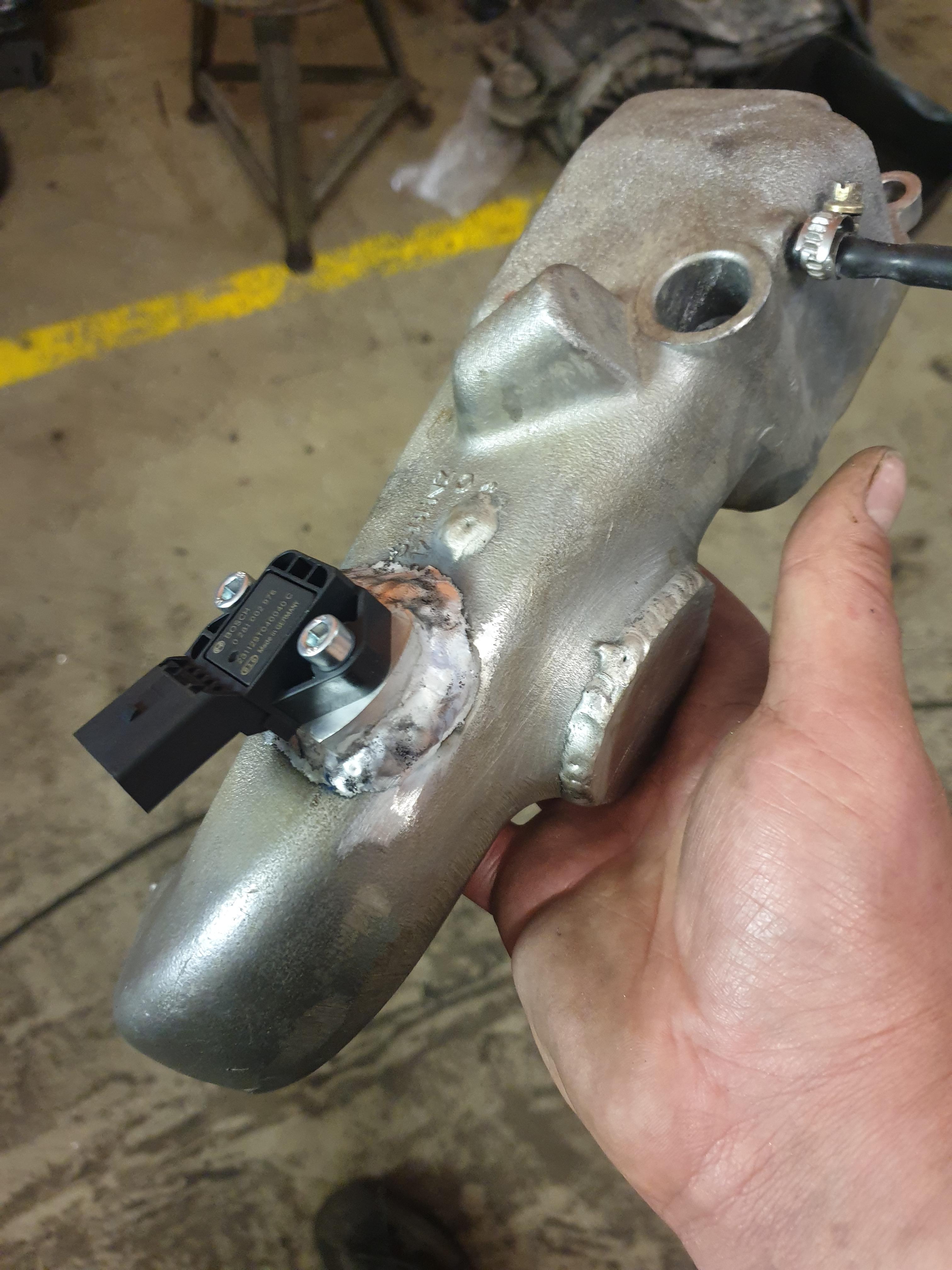

Außerdem habe ich gleich noch den Temperatur- und Drucksensor in den Kompressorausgang gebaut. So richtig sinnvoll ist der Sensor nicht, der dient nur zu Forschungszwecken. Schließlich hat noch keiner so ein System so genau analysiert. Interessante Daten wären: Wie hoch ist der Temperaturanstieg bei geschlossener Klappe?
Hintergrund: Der Kompressor läuft permanent und "arbeitet" gegen die geschlossene DK. Steigt damit die Temperatur? Wahrscheinlich. Die zweite Frage ist der Druck. Wie hoch steigt der Druck beim Schließen der Drosselklappe. Vermutung: Sensoranschlag, also 2Bar Überdruck. Hier ist das Schubumfluftventil zu klein und der Überdruck kann nicht schnell genug abgebaut werden. Lösung hab ich bisher nur eine: Alle Schellen anziehen, damit nichts auseinanderfliegt.
Die letzte Frage wäre der Druckverlauf, wenn der Turbo anspoolt. Wie leicht kann der Turbo andrehen, wie gut ist damit sein Ansprechverhalten. Wenn der Turbo zu viel Kraft benötigt, den Bypass zu öffnen, sollte man das am Druckverlauf sehen. Meine Vermutung: Bei steigender Drehzahl fällt der Druck zwischen Kompressor und Turbo, bei (hoffentlich) Atmosphärendruck öffnet der Bypass und der Turbo rödelt. Im Idealfall bleibt der Atmophärendruch bis Drehzahlende, im schlechten Fall ist der Bypass zu klein und der Lader zieht Unterdruck auf der Kompressorstrecke.

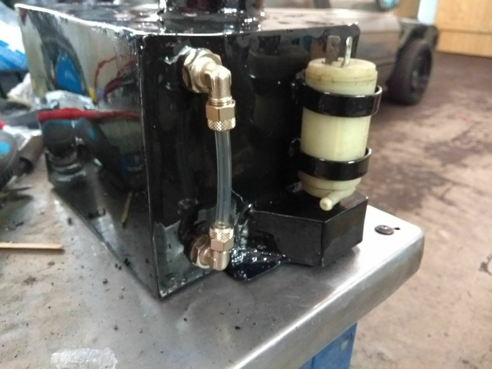

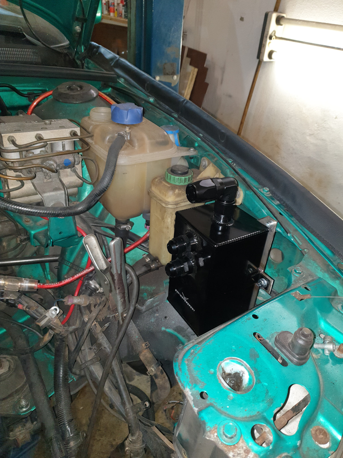

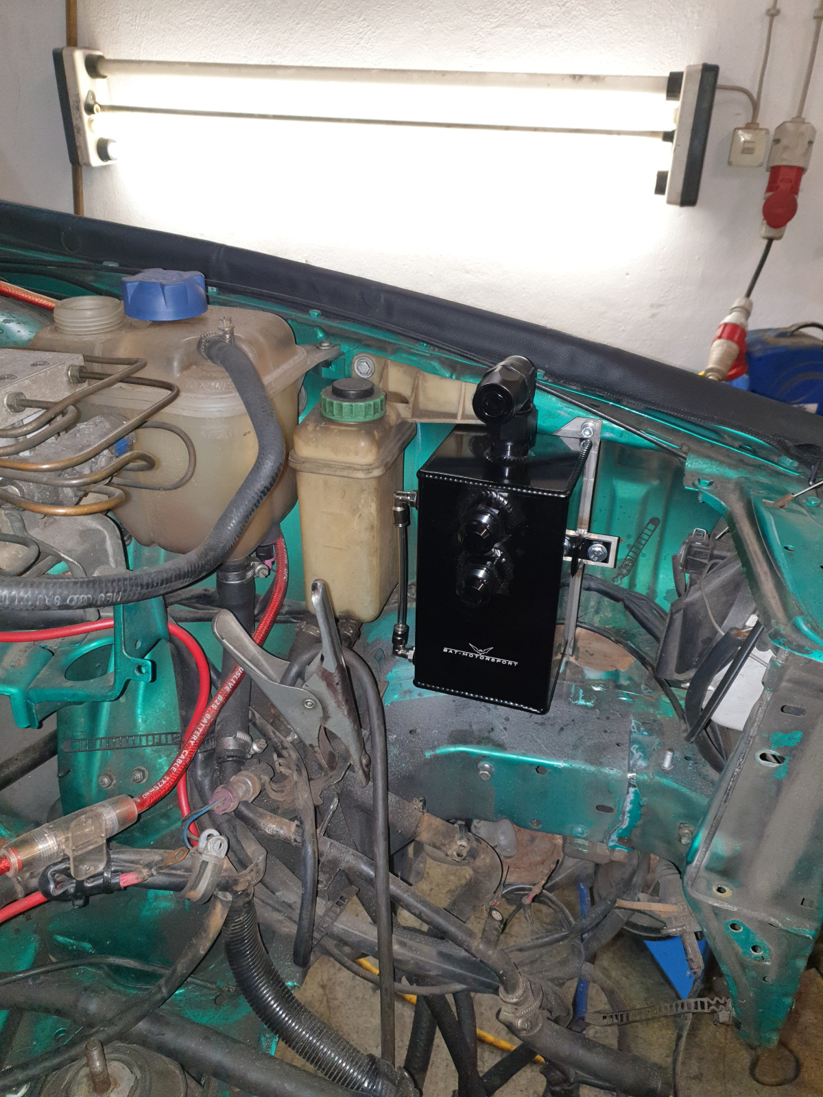

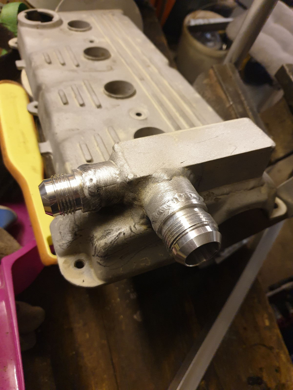

Weiter habe ich noch den Rücklauf vom Catchtank zurück in die Ölwanne gebaut hab. Das war wegen den Platzverhältnissen unter dem Catchtank etwas tricky. Jetzt kann ich aber gefahrenlos durchladen ohne, dass die Kurbelwelle das ganze Öl aus der Ölwanne in den Catchtank schaufelt und dann auf dem Tockenen sitzt.

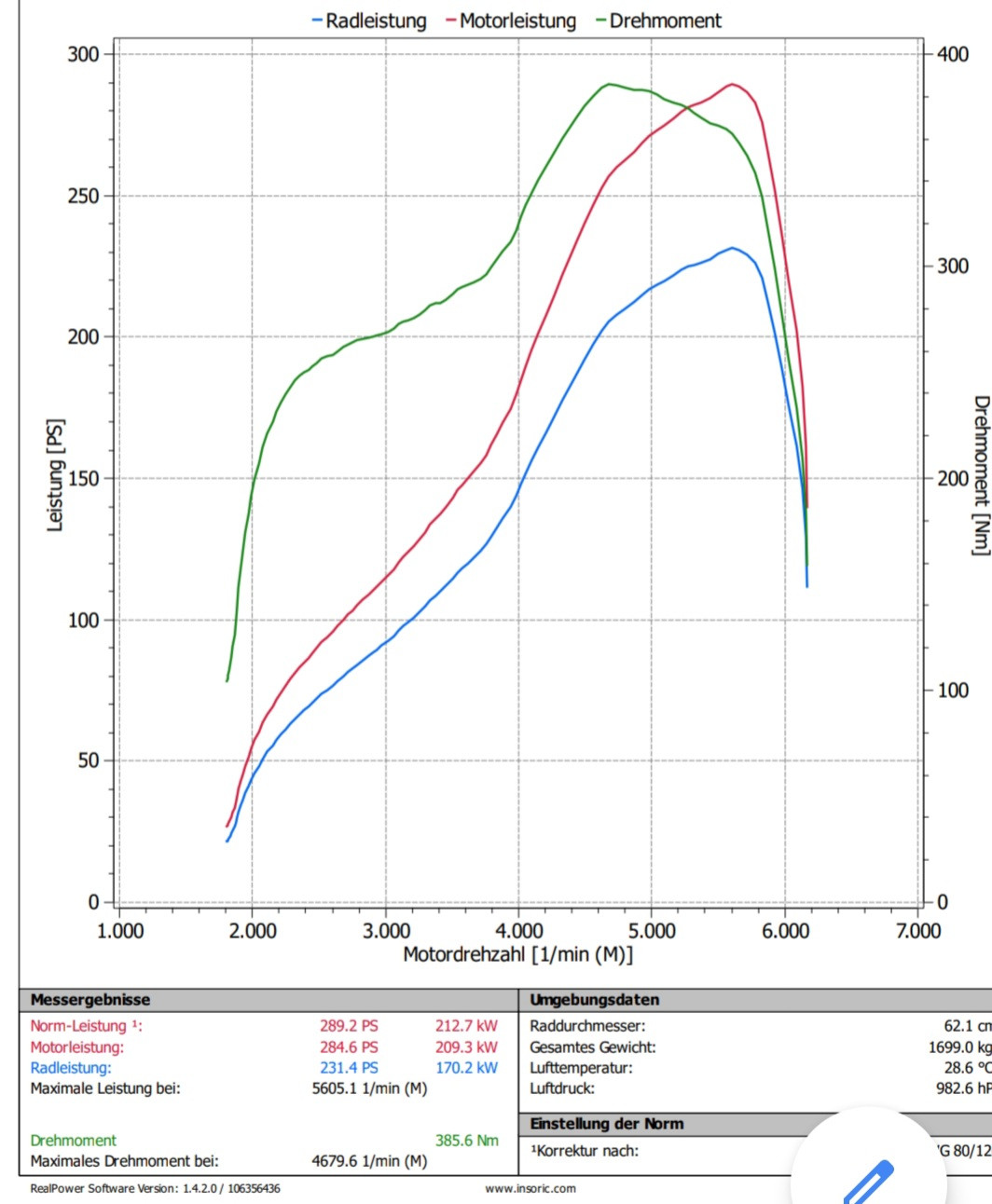

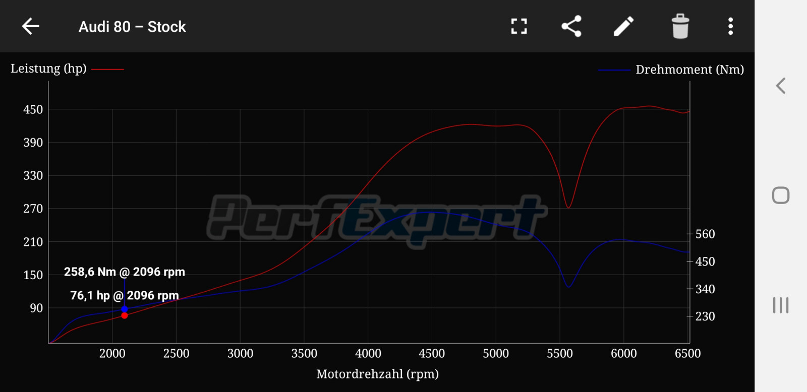

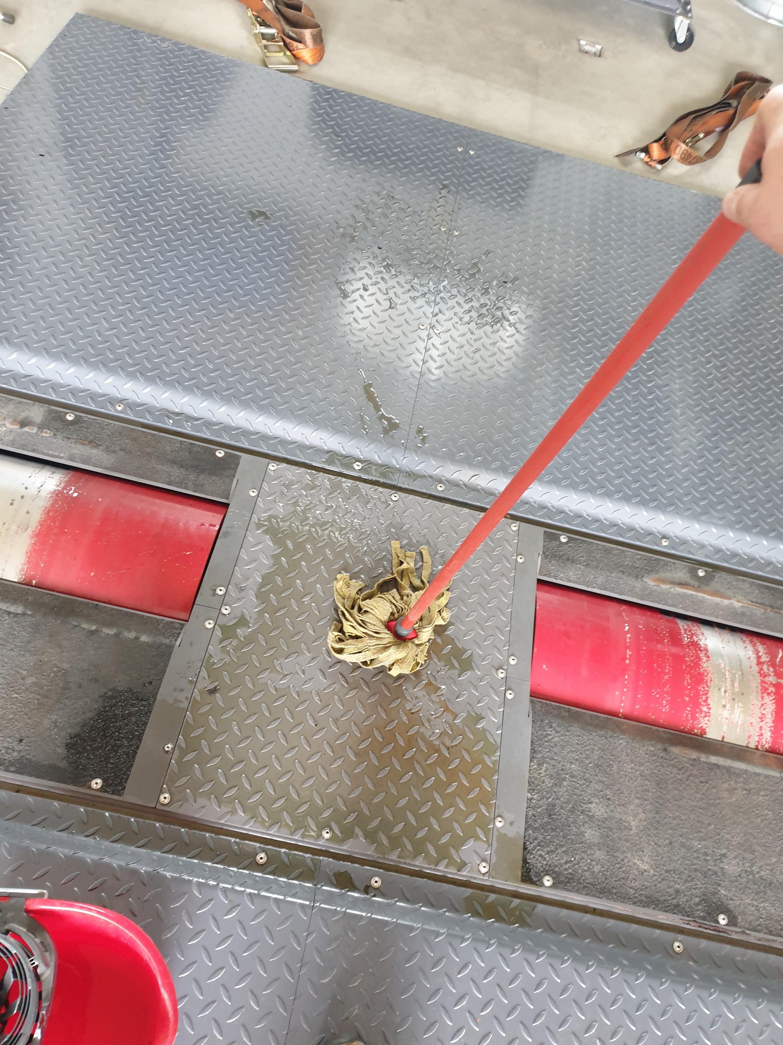

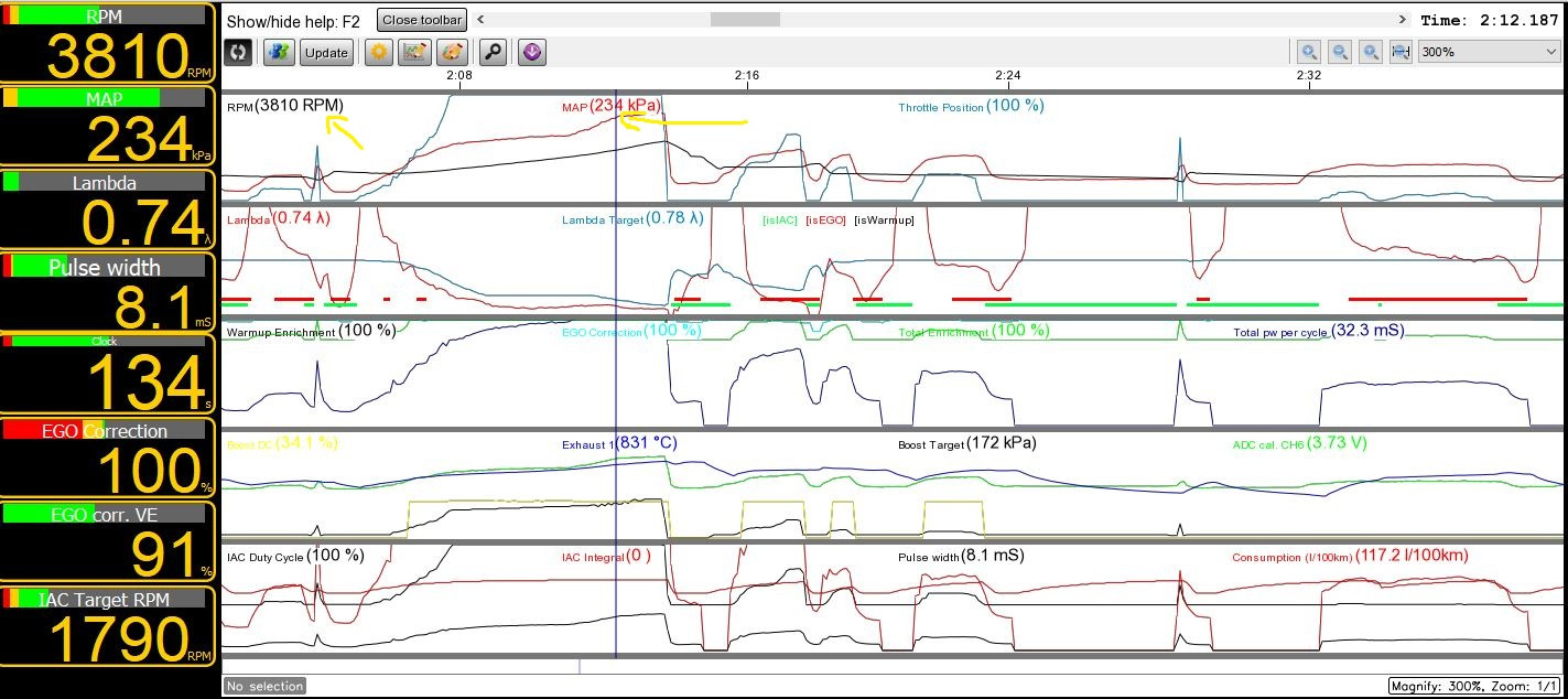

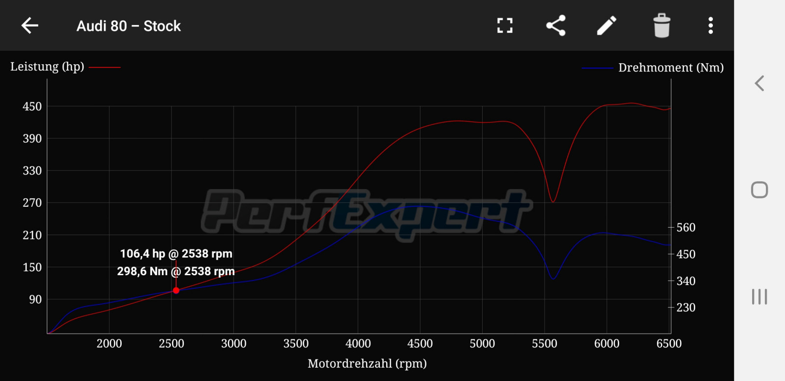

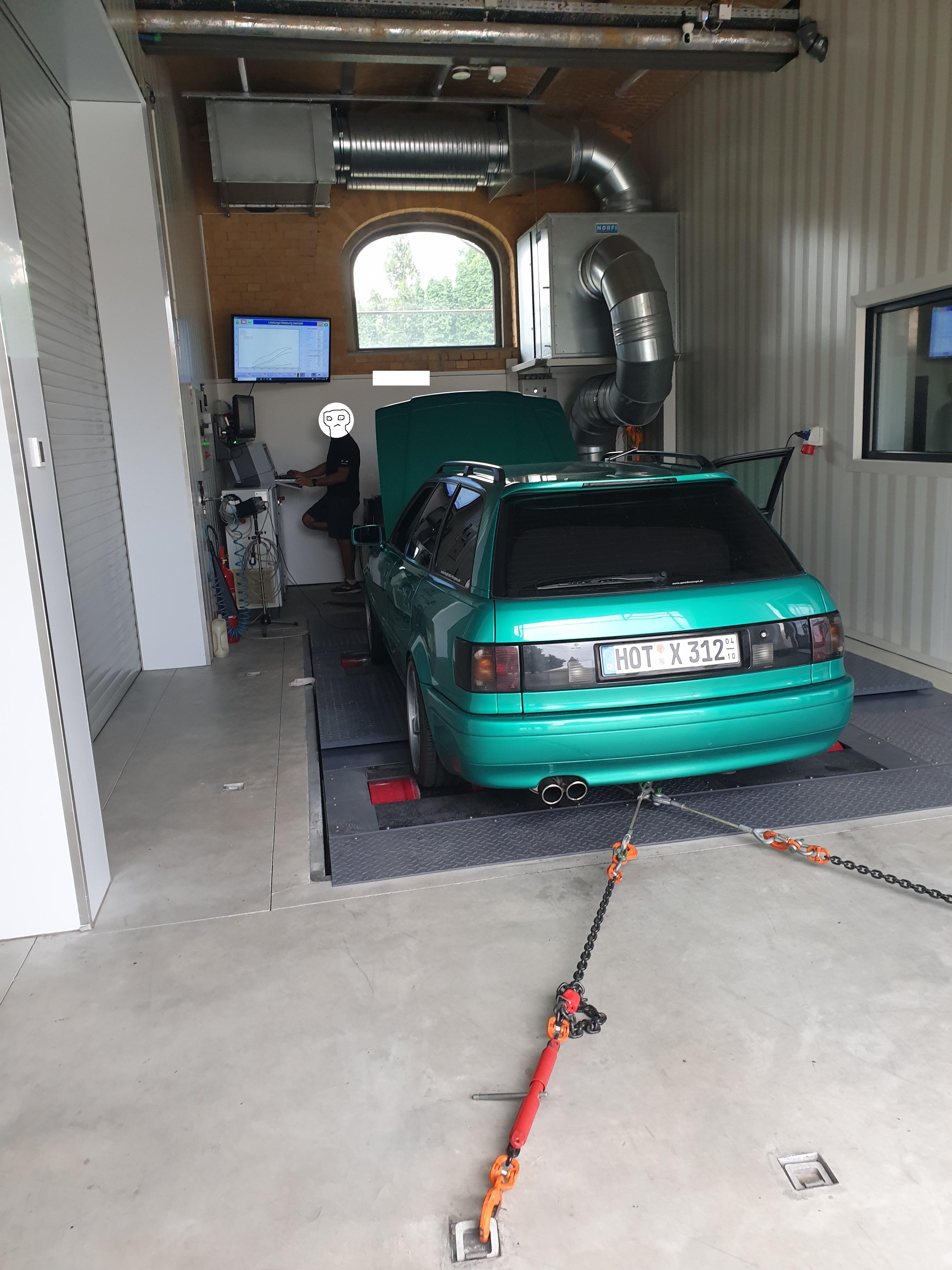

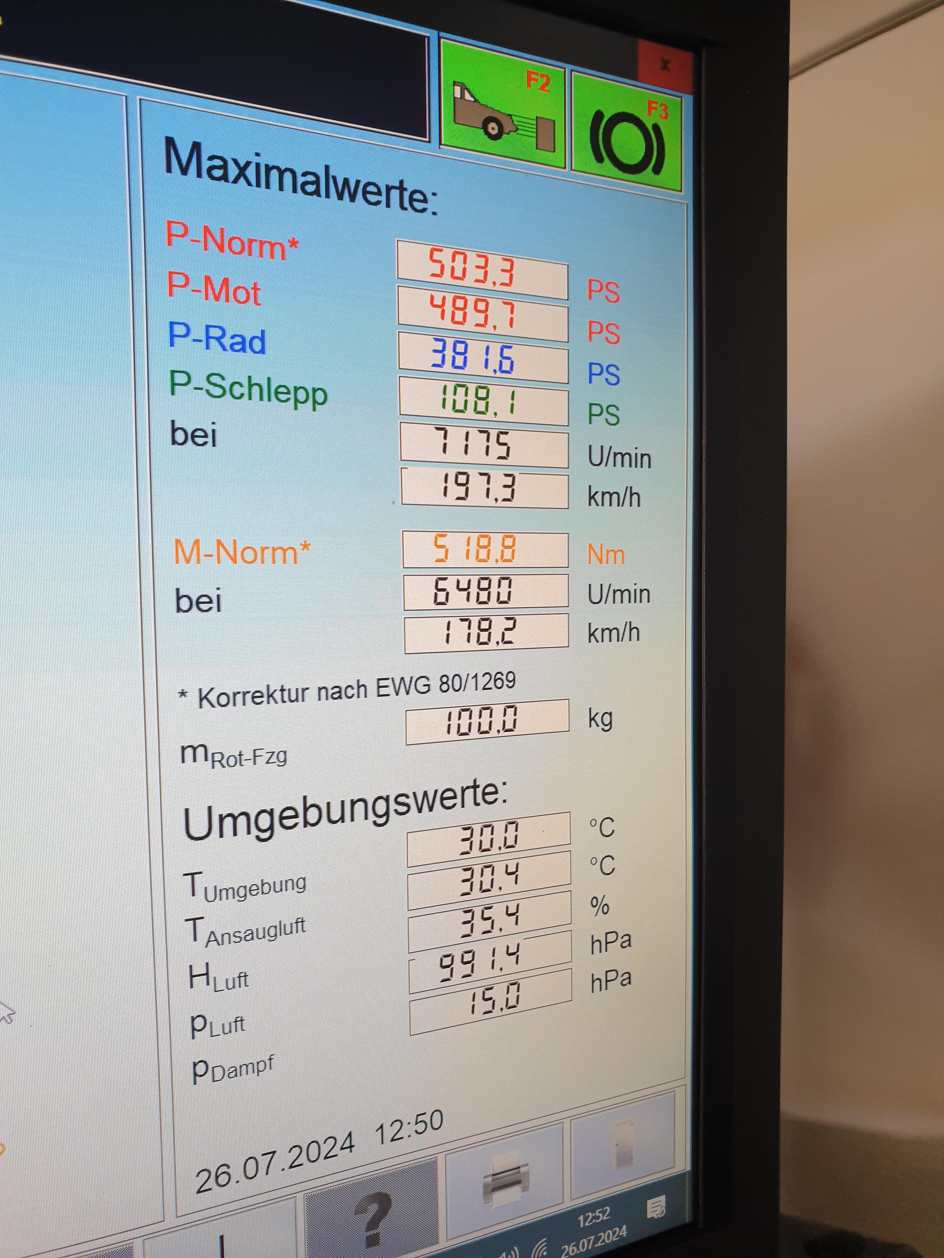

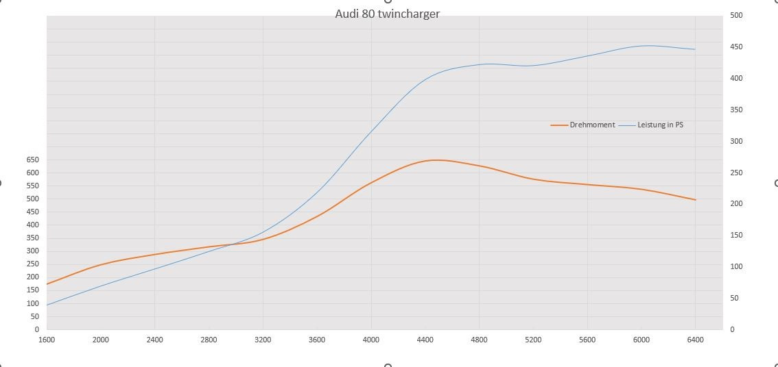

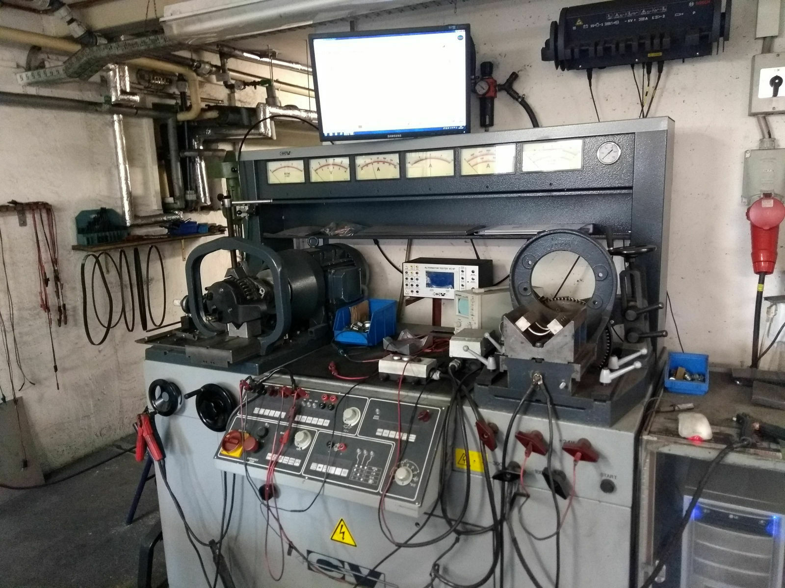

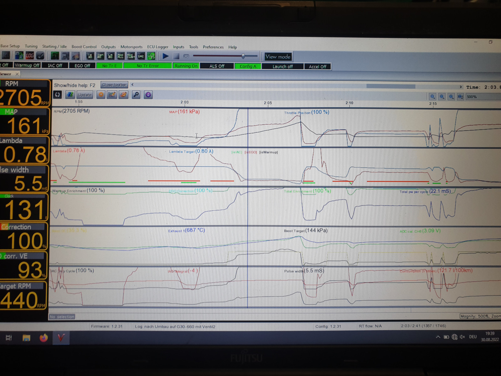

Dann, am 26.07. ging es auf dem Prüfstand. Ziel war, die Zündung richtig raus zu fahren und eventuell noch ein paar faule Gäule aus dem Motor zu knietschen. Prüfstandsuche gestaltete sich schwierig. Erstens war es sehr kurzfristig (Grund kommt später), zweitens müssen folgende Dinge zusammenpassen: Ich brauch ein Zugfahrzeug, einen Hänger, Urlaub/Absetzer, Prüfstand und einen Abstimmer. Das alles innerhalb einer Woche zu organisieren war schon nicht so geil. Ich hätte auch auf Achse fahren können, aber ich hatte Angst, dass das Auto kaputt geht und ich nicht wieder heimkomme.

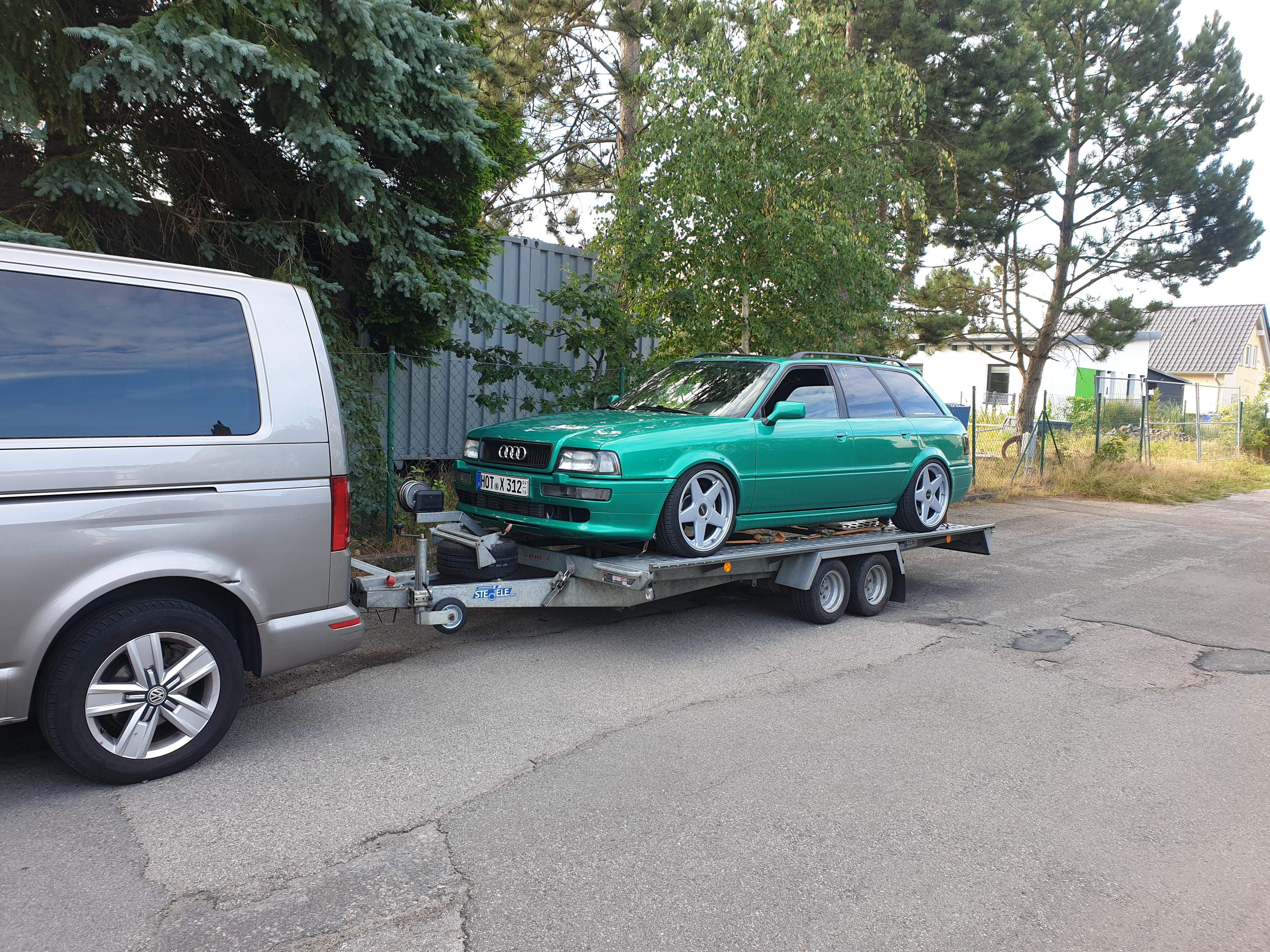

..Also bin ich am Freitag losgetingelt, nachdem das Auto aufm Trailer stande. Das war schon die erste Hürde. Leider ist dabei Malheur passiert und ich hab mir die Stoßstange zerkratzt. Am Prüfstand angekommen haben wir das Auto festgeschnallt und eingerollt. Gunnar, mein Lieber Abstimmer, raste auf dem Laptop rum und bereitete den Motor softwaretechnisch vor. Beim ersten Pull hat es direkt geknallt und es lief das komplette Kühlwasser in den Prüfstand. Applaus. Hier muss ich mal erwähnen, dass ich erstens den Prüfstand für 2h gemietet habe und auch bezahlt habe und zweitens musste ich unterschreiben, dass ich bei Schäden am Prüfstand die Reparatur und die Ausfallzeit zahlen muss. Da ging mir der Arsch direkt mal auf Grundeis. Der Prüfstandsmann holte eine flache Wanne und wir fingen das Wasser auf. Er blieb enspannt und ich ging auf Fehlersuche. Glücklicherweise war nur ne Schelle lose, die ich wieder festzog. Danach Wasser rein und neuer Pull. Richtig dicht wurde es leider nicht, aber es ging. Eingangsmessung waren 461PS, doch das Drehmoment passte nicht. Vermutung war gleich, dass auf der Rolle Schlupf entstannt. Egal. Die Kurven waren auswertbar und so gings weiter. Dritter Pull mit mehr Zündung, 4. Pull mit weniger Zündung. 5. Pull mit viel mehr und 6. mit viel weniger. Irgendwann wurde das Abgas zu heiß und das Steuergerät regelte gegen. So ging es dann weiter und weiter. Leistung stieg untenraus, fiel aber obenraus. Wieder Korrektur, wieder Anblasen. Nach den 2h wurde der Prüfstandsmensch nervös und meinte, wir können weitermachen, wenn ich zahle. Die Entscheidung fiel schwer.
..Hier muss ich mal sagen, dass ich mich mit dem Prüfstandsdude nicht verstanden habe. Sein Gemache mit seinem Prüfstand, seiner Arroganz und Hochnäsigkeit ging mir richtig gegen den Strich. Er sagte schon am Telefon, eine Stunde Prüfstand kostet 200€. "Die Uhr läuft wenn das Tor aufgeht und hört auf wenn das Tor zu geht. Jede angefangen Stunde kostet dann wieder 200€". Selbst bei 2 Stunden und 5 Minuten müsste ich dann wieder die volle Stunde zahlen. 'Versteh ich im Ansatz, aber wie er das so sagte und transportierte, verstande ich wie, dass er reich werden will, aber keine Kunden auf seinem teurem Prüfstand will. Wie ein Hirte, der Schafe hasst. Aber jetzt kommts dick: Als ich mit dem Auto ankam, eröffnete er mir, dass ich ein Angebot über die 2h unterschreiben muss, bevor er sich überhaupt das Auto angeschaut hat. Bedeutet: Erstmal zahlen. Und danach gleich noch den Zettel mit den Schäden und dem Ausfall: Im Falle eines Schadens am Prüfstand durch mein Auto, verpflichtete ich mich, den Schaden UND die Ausfallzeit zu übernehmen. In jedem Fall immer 5stellig. Die komplette Verantwortung ging auf mich über. Und der Oberknaller, bei dem mir fast die Galle überlief: Die ausgemachten 200€ waren netto. Was für ein dummer Penner. Wer sagt denn einem Privatkunden am Telefon NETTOPREISE??? 240€ für eine Stunde Prüfstand. Und dann musste ich auch noch alles selber machen. Fahren, programmieren, die Verantwortung bei Schäden am Auto und am Prüfstand (!!!) und in diesem falle die komplette Ausfallzeit übernehmen. Was für eine Scheiße. Ich habe mich richtig aufgeregt. Aber es half ja nichts. Ich habe die Karre dahingetrailert und habe den Prüfstand telefonisch reserviert.
"Wenn Ihr den Prüfstand 2h reserviert, müsst Ihr den auch 2h zahlen, auch wenn ihr nur 1h braucht oder garnicht kommt. Wenn Ihr eine Stunde braucht und nicht fertig werdet, kann ich auch nichts mehr für Euch machen." säuselte es durch meine Gedanken an das Telefonat. Ars******. Und dann fragt er sich noch, warum andere Prüfstände Monate ausgebucht sind und er wochenlang in der Nase bohrt.
Egal, weiter im Text. 2h waren um, der Prüfstandsmann hatte Dollarzeichen in den Augen. "Wenn du zahlst, machen wir weiter. Kannst du dir das leisten?". Die Frage ist eher, ob ich dir noch mehr Geld in deinen geizigen Rachen stopfen will. Gunnar sagte, was ich auch dachte: Es wäre schon sinnvoll, noch weiter zu machen und den Motor wirklich sauber einzustellen. Zähneknirschend sagte ich einer weiteren Stunde zu. Nächster Pull, mehr Drehmoment, weniger Abgastemperatur. Nächster Pull, mehr Drehzahl, mehr Leistung. Nächster Pull, etwas sauberer Ladedruckverlauf. Nächster Pull, Lambdawert etwas stabiler. Nächster Pull, mehr Leistung, aber der Lader war am Limit, die Ladedrucktemperatur stieg. Dann flog noch der Ladedruckschlauch am Turboausgang ab, den ich zwar recht schnell wieder festgezogen hatte, aber mir dafür meine Hände richtig schlimm verbrannt hatte. Zeit zum Abkühlen war zu teuer. Am Ende machten wir noch einen finalen Pull, testweise mit 8000U/min. Hier lief die Mühle wirklich astrein oberaffengeil sauber und lieferte 510PS ab. Ich habe mich echt riesig gefreut. Und das beste: Es hielt einfach. Auch hier habe ich der Technik nichts geschenkt. Immer und immer wieder vollen Dampf auf die Kurbelwelle, Achsen, Räder, Getriebe. Immer wieder Drehzahlen über 7500U/min. Immer wieder über 940°C im Abgas und das Auto lieferte. Für mich nicht ganz selbstverständlich. Schließlich lernt man erst beim Selberbauen und Selberfahren, dass 500PS nicht so einfach aus so einem Motor kommen, wie man es aus Youtube kennt. Dort sind ja 500PS mittlerweile unteres Ende der Fahnenstange. 1000PS müssen es schon mindestens sein...
Ein Wort zum Drehmoment: Das kann so nicht stimmen. Laut Messung auf der Straße sollten es um die 650Nm sein, was sich auch mit dem Popometer und der Tatsache, dass im 2Gang trotz Allrad die Räder durchdrehen, bestätigen lassen.
Nachdem wir das Auto abgeschnallt hatten, lief der Prüfstandsmann sofort los, um noch im Prüfstandsraum das Geld in Empfang nehmen zu können. Ich wischte nebenher noch das Wasser vom Prüfstand. Nachdem wir dann das Auto aufgeladen hatten, fuhr ich wieder heim, lud zuhause die Kisten wieder ab und stellt sie stolz wie Bolle in die Garage. Grund für die Wasserproblematik war selbstgemacht. Ich hatte als Verbinder 2er Wasserschläuche einfach ein gerade Rohr eingebaut, ohne Humps für die Schellen. Das rutschte einfach auseinander. Außerdem hatte ich einen Schlauch mit einer der Schellen beschädigt. Ich habe fix ein Rohr aus Alu gedreht (mit Humps) und reingezwickt.

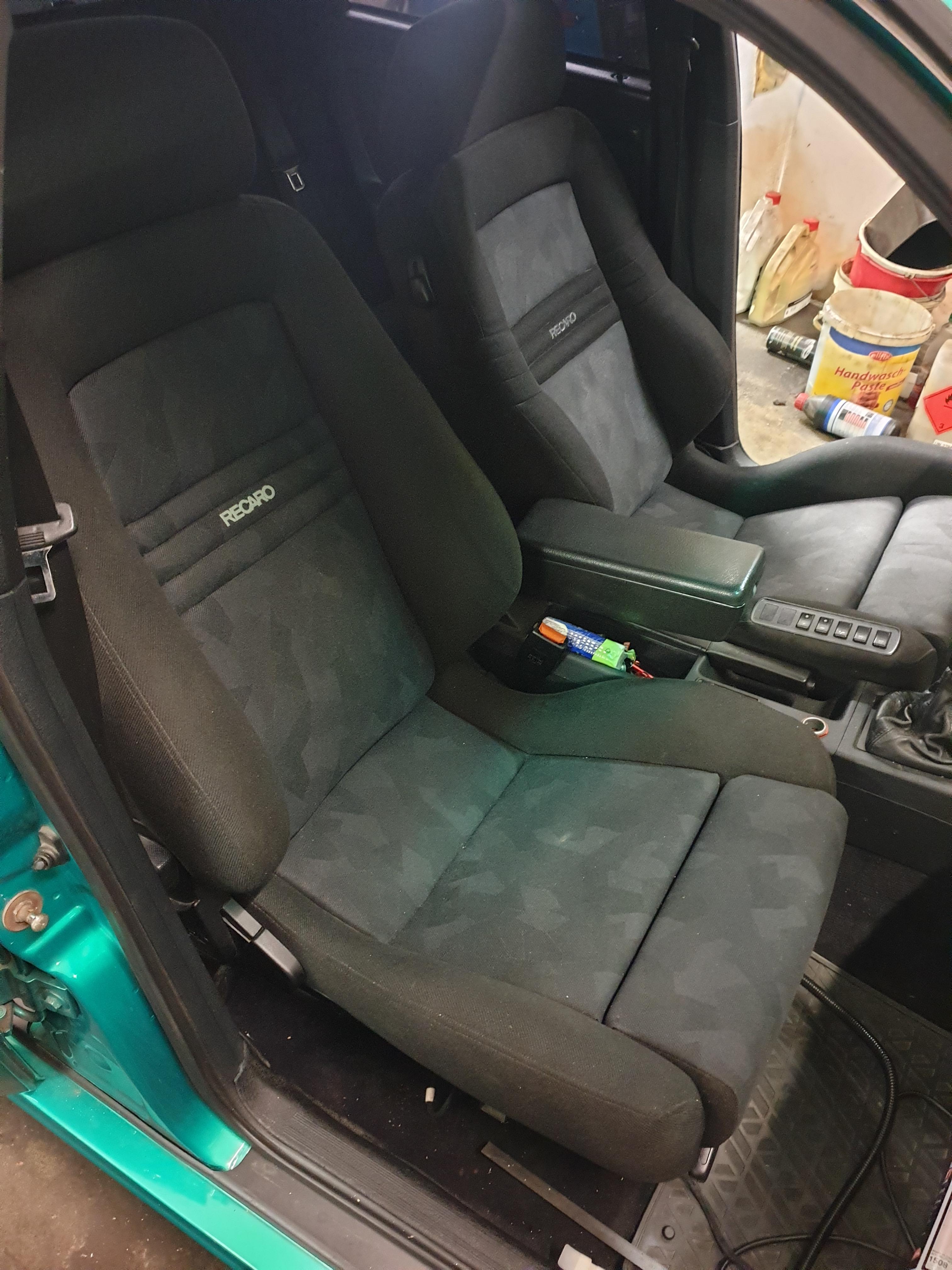

Danach ging es an den Beifahrersitz. Ich habe ja seit Dekaden einen Recaro-Fahrersitz, aber keinen Beifahrersitz. Kurzum: Jetz hab ich einen. Meine Freundin hat mir einen organisiert, ich habe noch eine passende Konsole gekauft und alles ins Auto geschmiedet. Die Konsole ist irgendwie höher als die Fahrerkonsole, aber das könnte ich noch anpassen. Über kurz oder lang werden es eh nochmal andere Sitze, dann muss eh wieder alles neu...

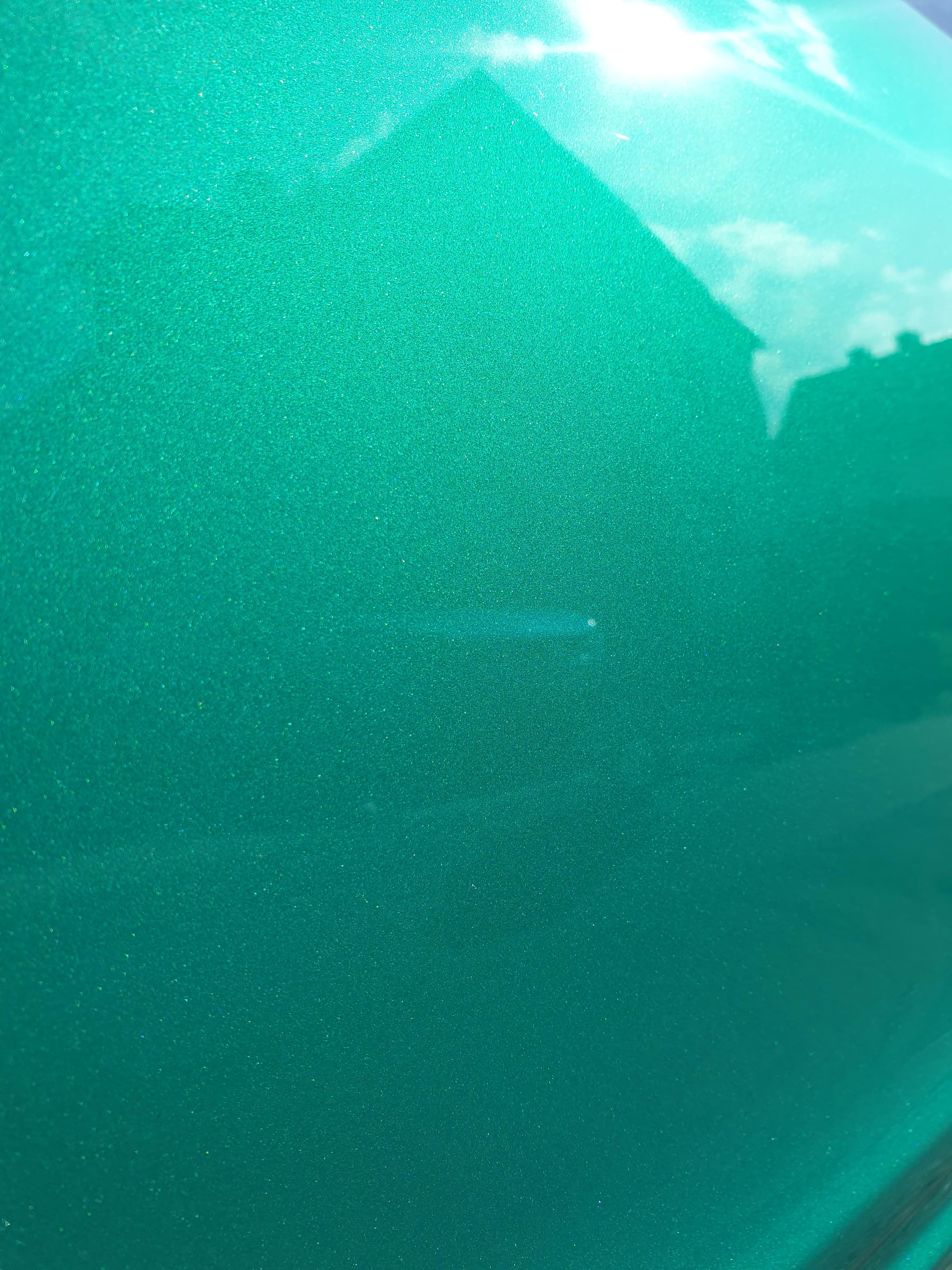

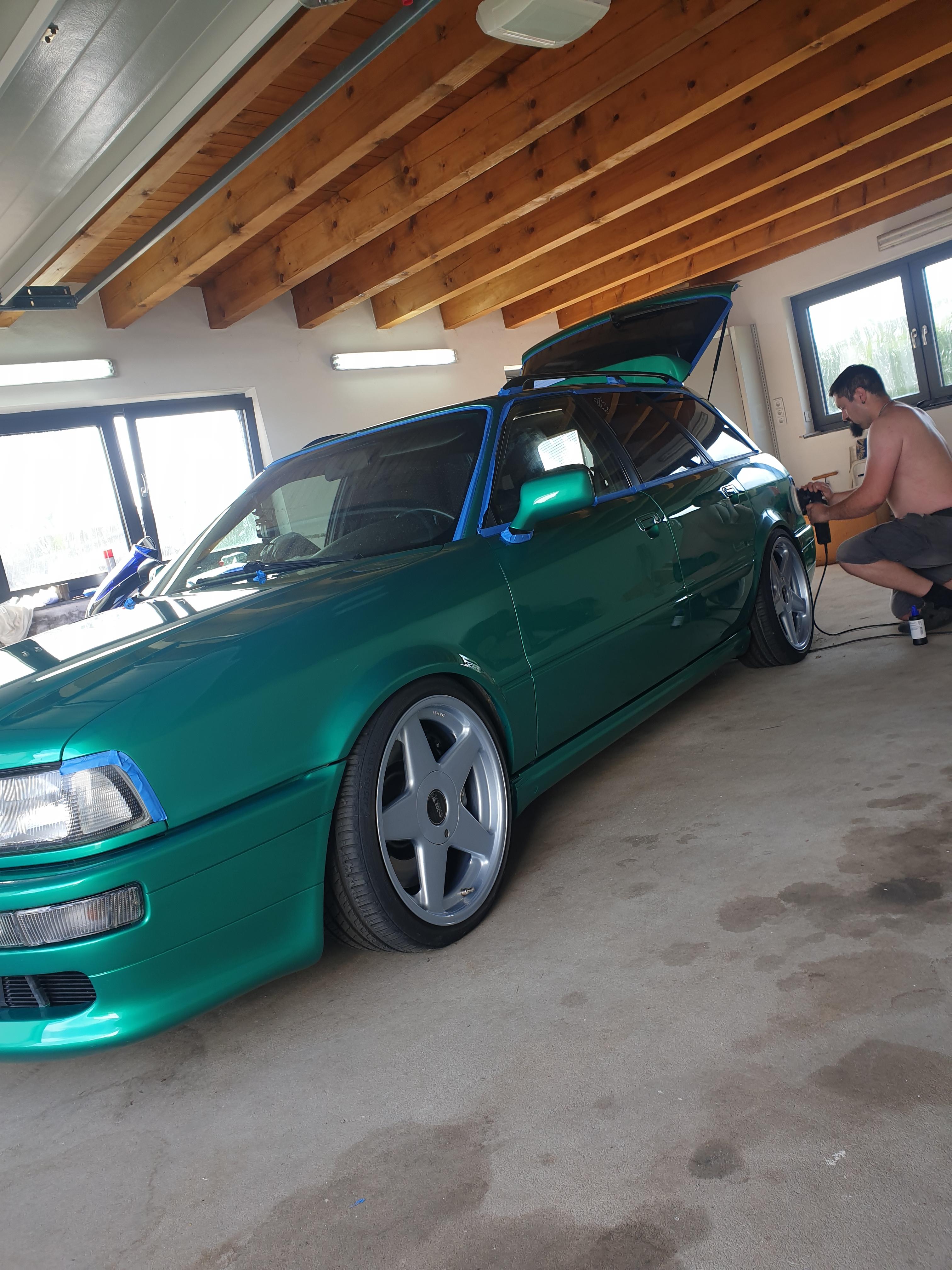

..Tja und dann kam etwas, wovor ich mich jetzt einige Jahre gedrückt habe: Das Polieren. Ich hatte immer Angst, es selber zu machen und Schaden zu machen und ich hatte andererseits richtig Panik davor, das Auto in Fremde Hände geben zu müssen. Also blieb nur eins: Selbermachen. Ich habe mich vorher viel belesen, habe mir eine gute Maschine mit 3 Pads und 3 Polituren ausgeliehen (Dank hier nochmal an den Spender) und hab dann los gelegt. Erst alles abgeklebt, dann losgestartet. Man muss dazu sagen, dass es eher kleine Kratzerchen und Swirls vom Waschen waren und keine groben Macken im Lack waren. Es ging eher darum, mal den Klarlack wieder aufzuhübschen ohne groß rumschleifen zu müssen. Hat zwar ein paar Stunden gedauert, aber ich bin mit dem Ergebnis sehr zufrieden. Fast alle Kratzer und Swirls sind raus und der Lack glänzt jetzt wieder wie neu.

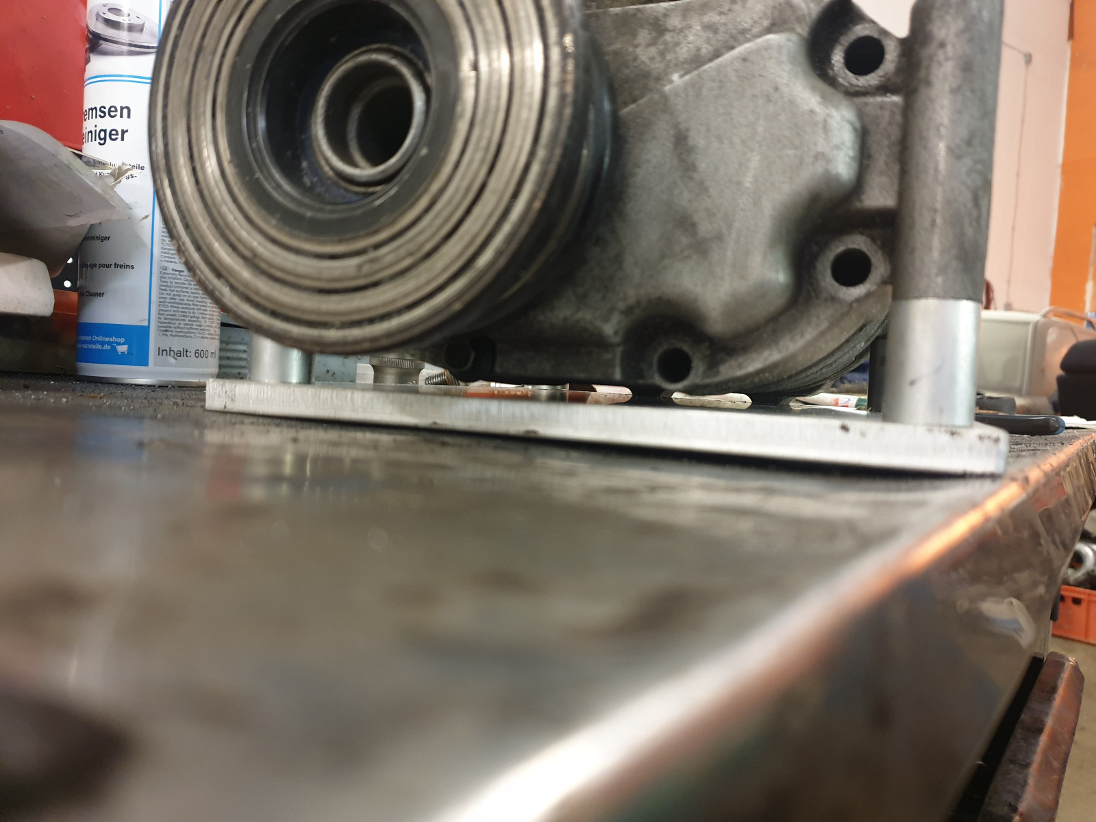

- Kompressor irgendwie leiser machen. Das ist ne größere Baustelle, aber mit 100dB wirds braun bei einer Kontrolle

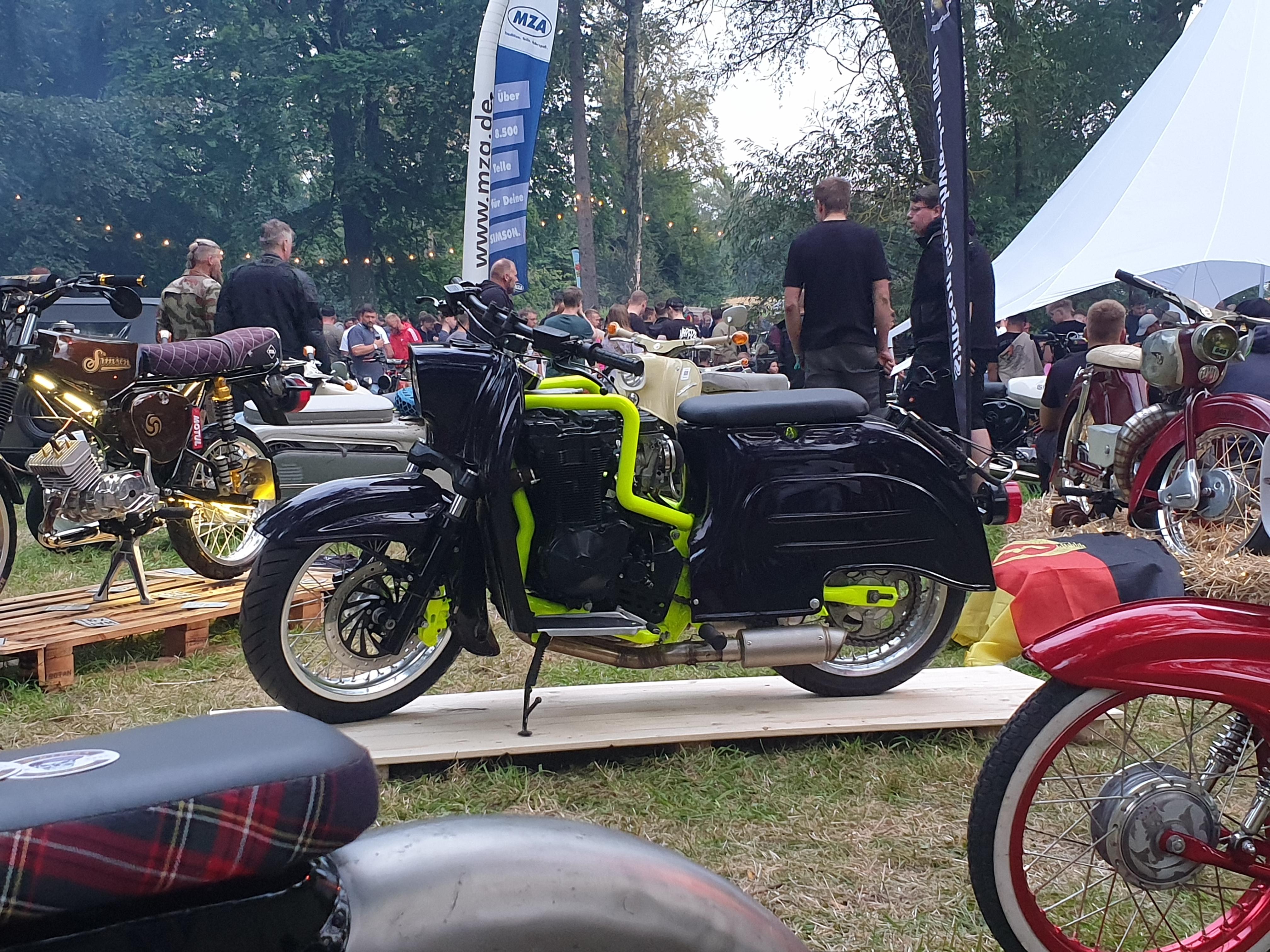

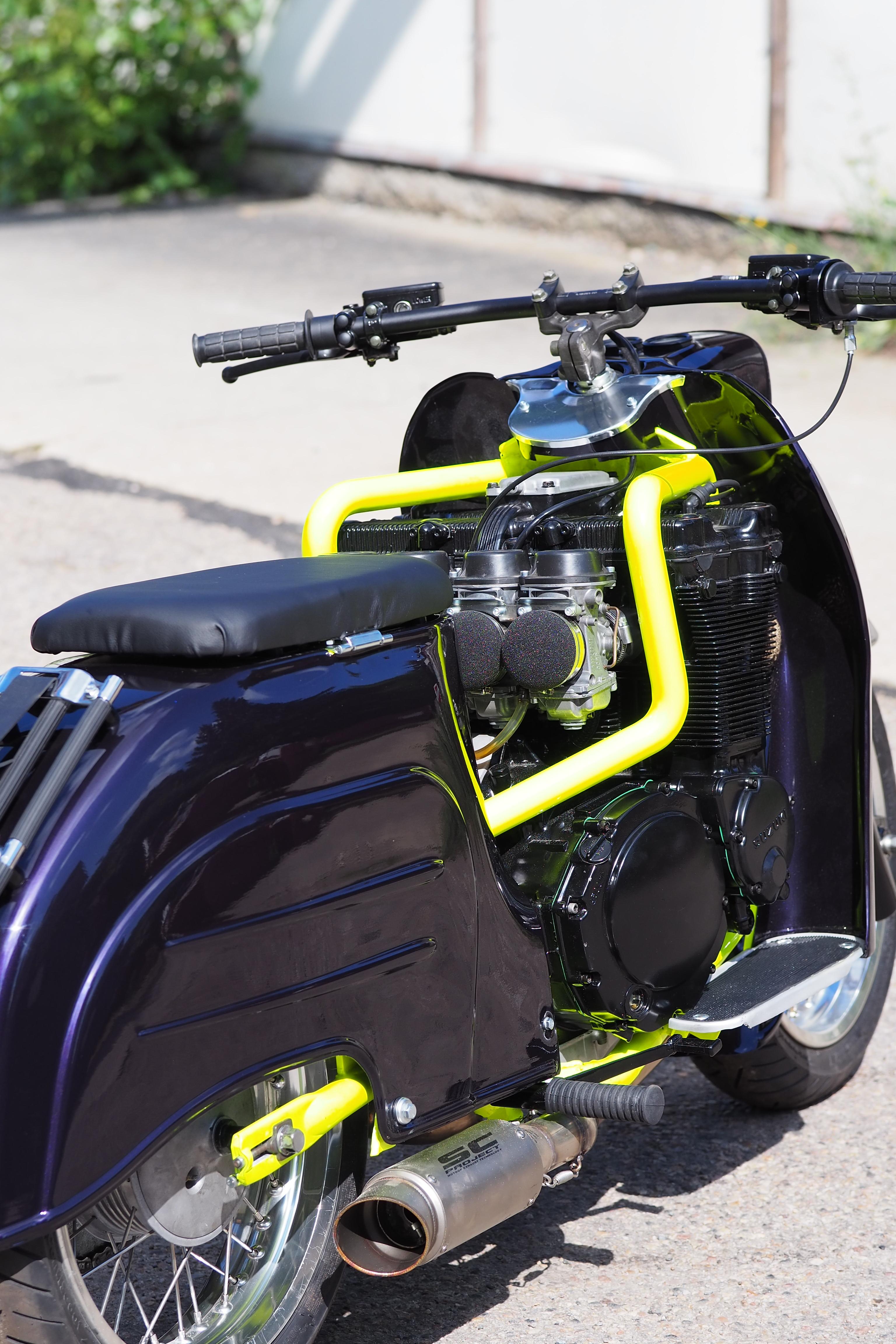

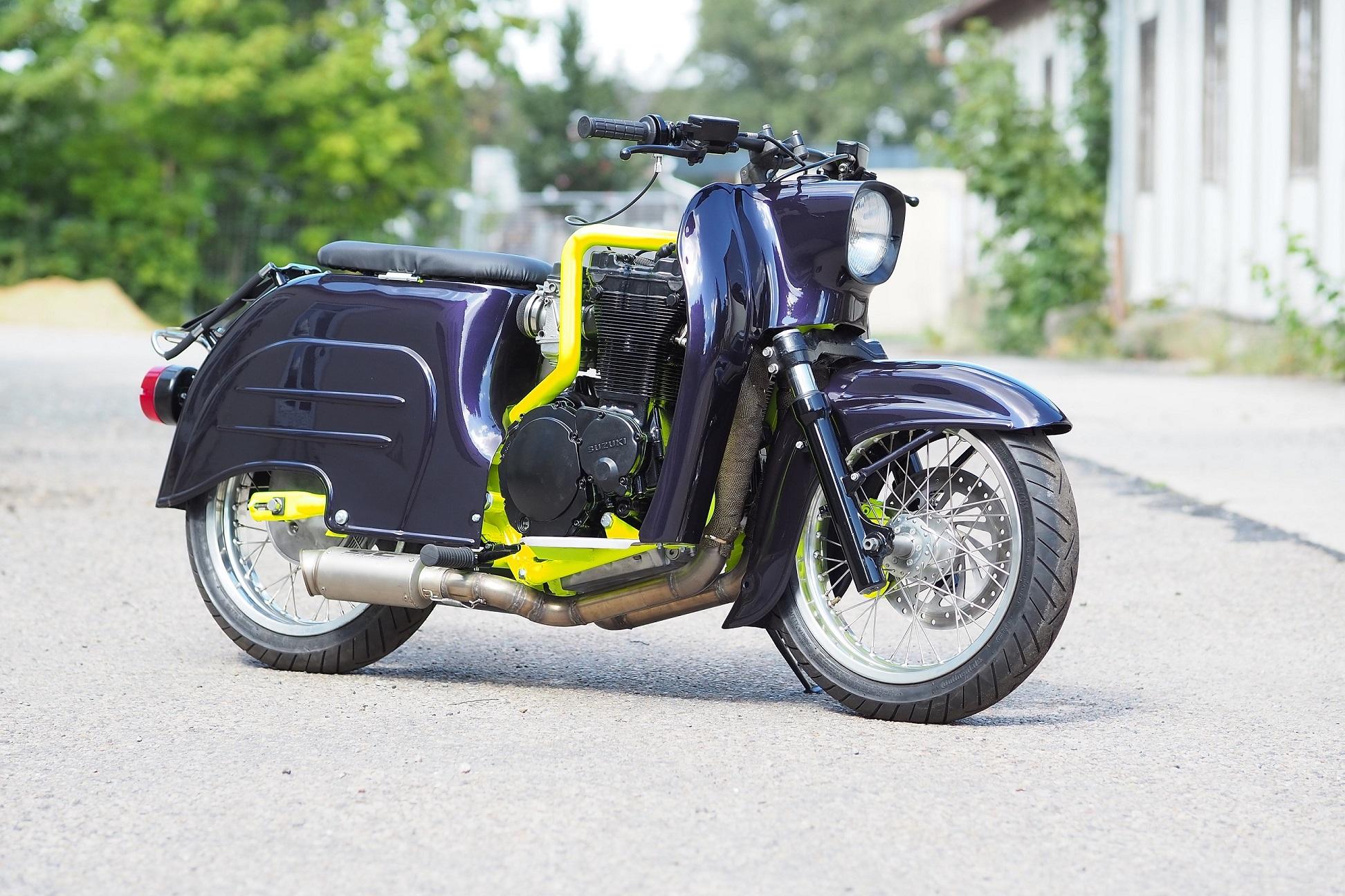

Projekt Schwazuki
Tjaaaaaa ich habe das Projekt immer etwas tot geschwiegen. Hatte es in einige Foren sporadisch thematisiert, aber jetzt, da das Projekt fertig ist und eingeschlagen ist, wie eine Bombe, muss ich es hier beschreiben. Oder zumindest beschreiben. Ich fasse mich aber kurz, seht es mir bitte nach. Für die, die noch nicht mitbekommen haben, dass ich ein ultrageiler dude mit noch geileren Umbauten bin: Ich habe ein Schwalbe mit 1100ccm gebaut. Sieht geil aus, funktioniert tadellos und fährt absolut bombenmäßig. Tja viele haben es nicht mitbekommen, aber ich habe das Motorrad 2024 fertig gebaut und der Öffentlichkeit gelauncht. Stand Anfang 2024 war, dass das Motorrad fuhr und man es als "soweit fertig" bezeichnen konnte, aber ich hatte größeres vor: Showbikequalität. Und so ging es darum, das Motorrad zu zerlegen, aufzuhübschen lackieren zu lassen und dann mit viel Herzblut und Detailverliebtheit wieder zusammen zu schrauben. Ich dachte mir nur "Naja, fahren tut sie, funktionieren tut auch alles, kann also kein großer Akt sein" WROOOOOONG!!!!

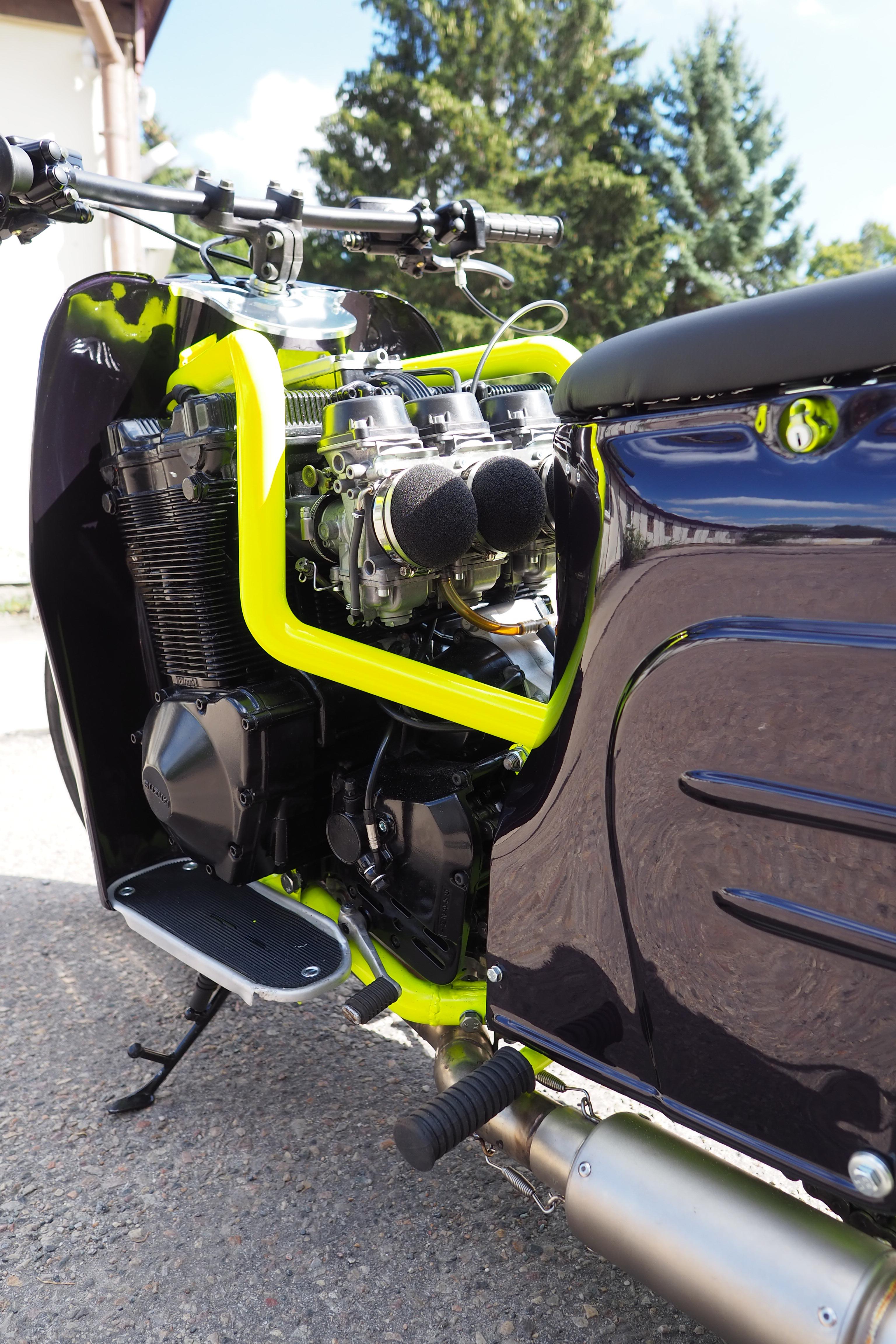

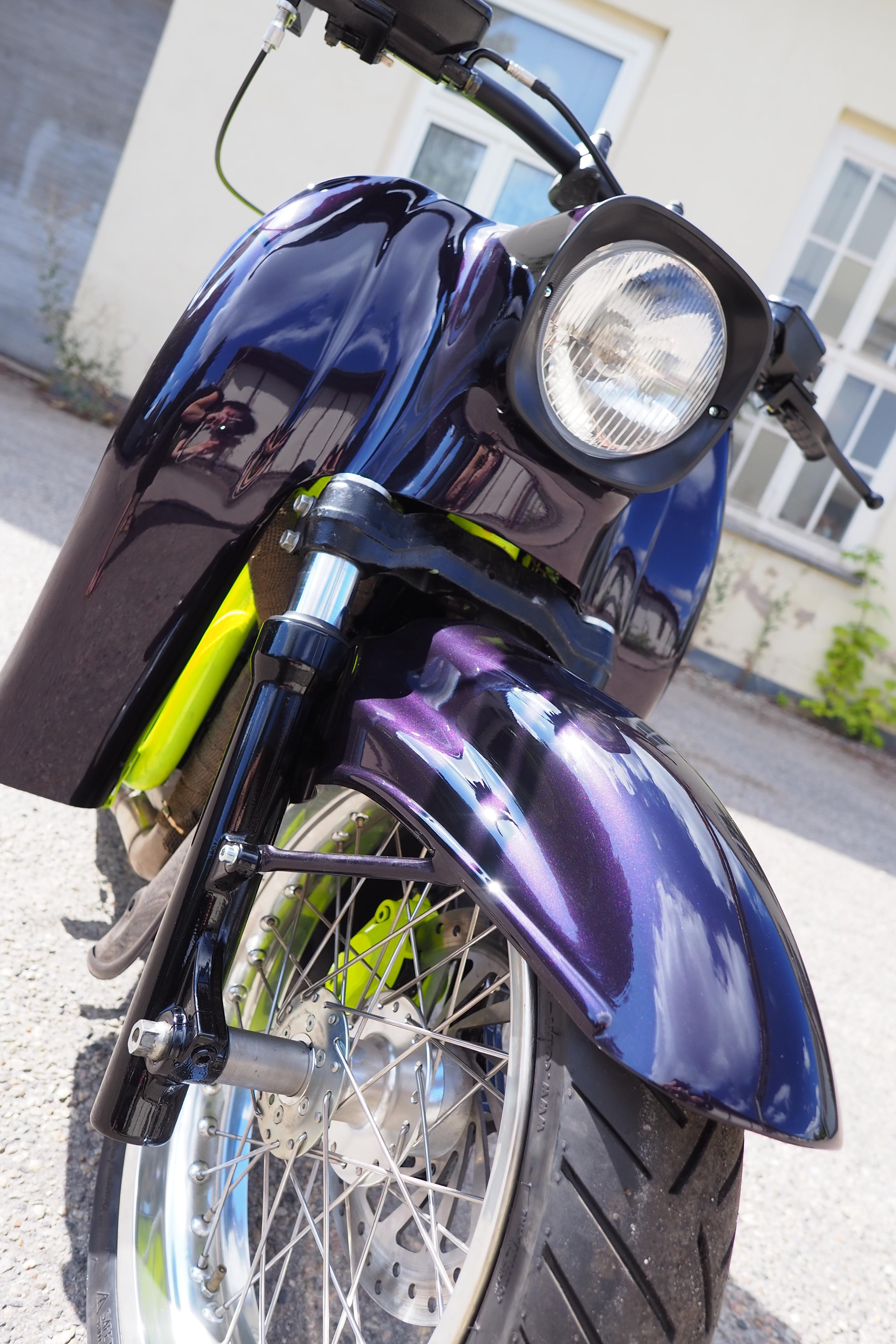

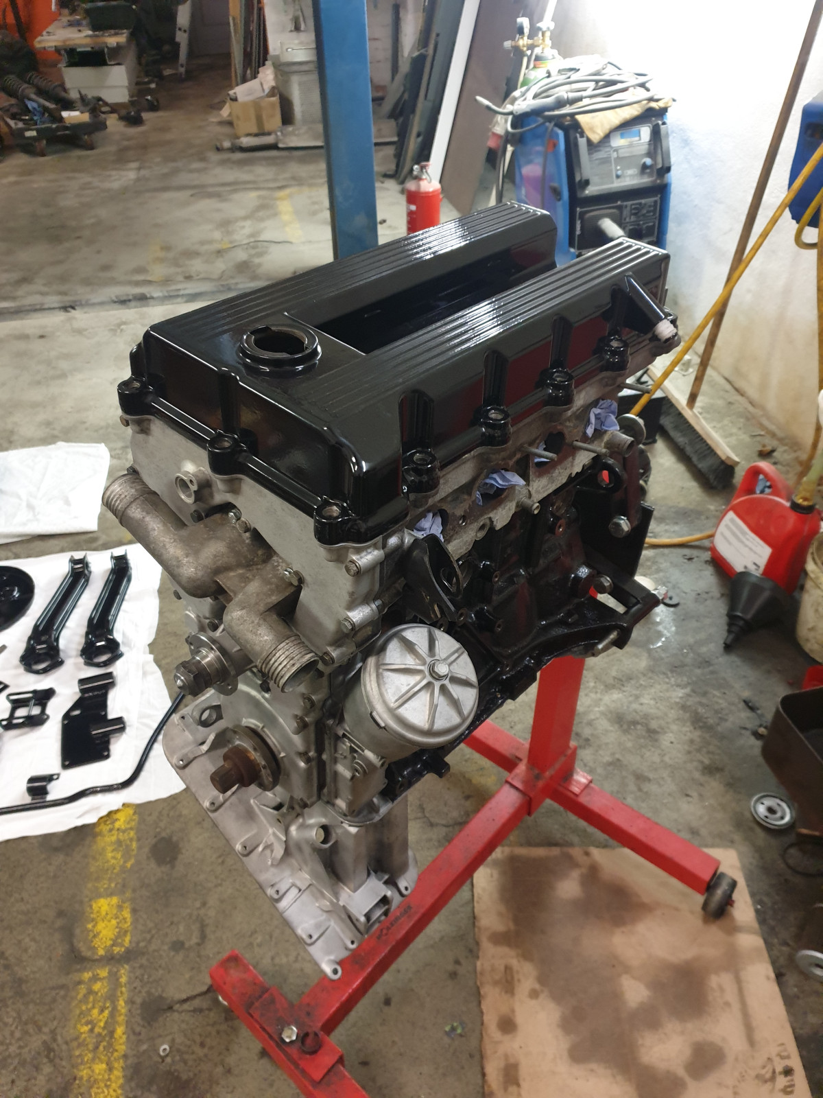

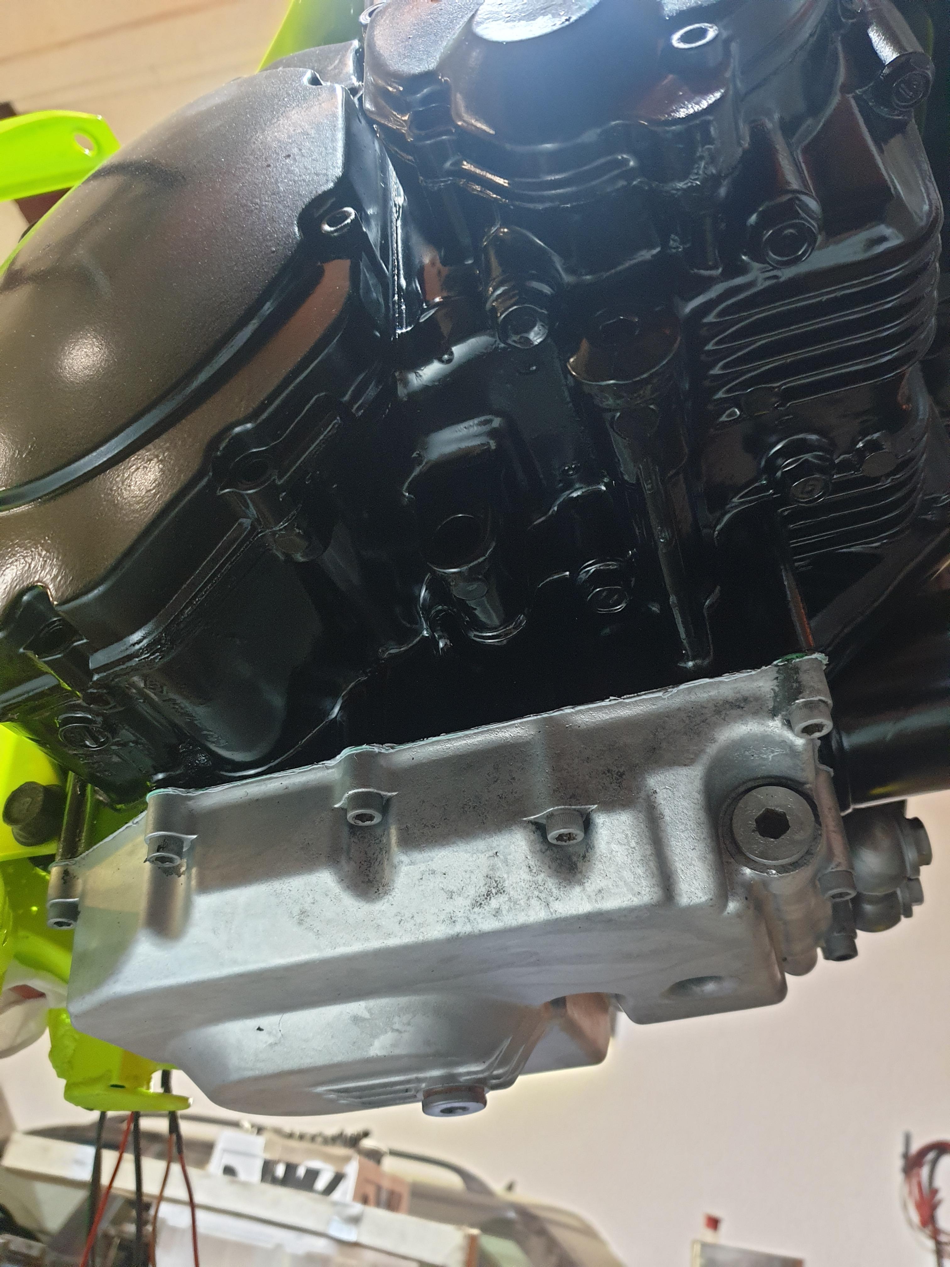

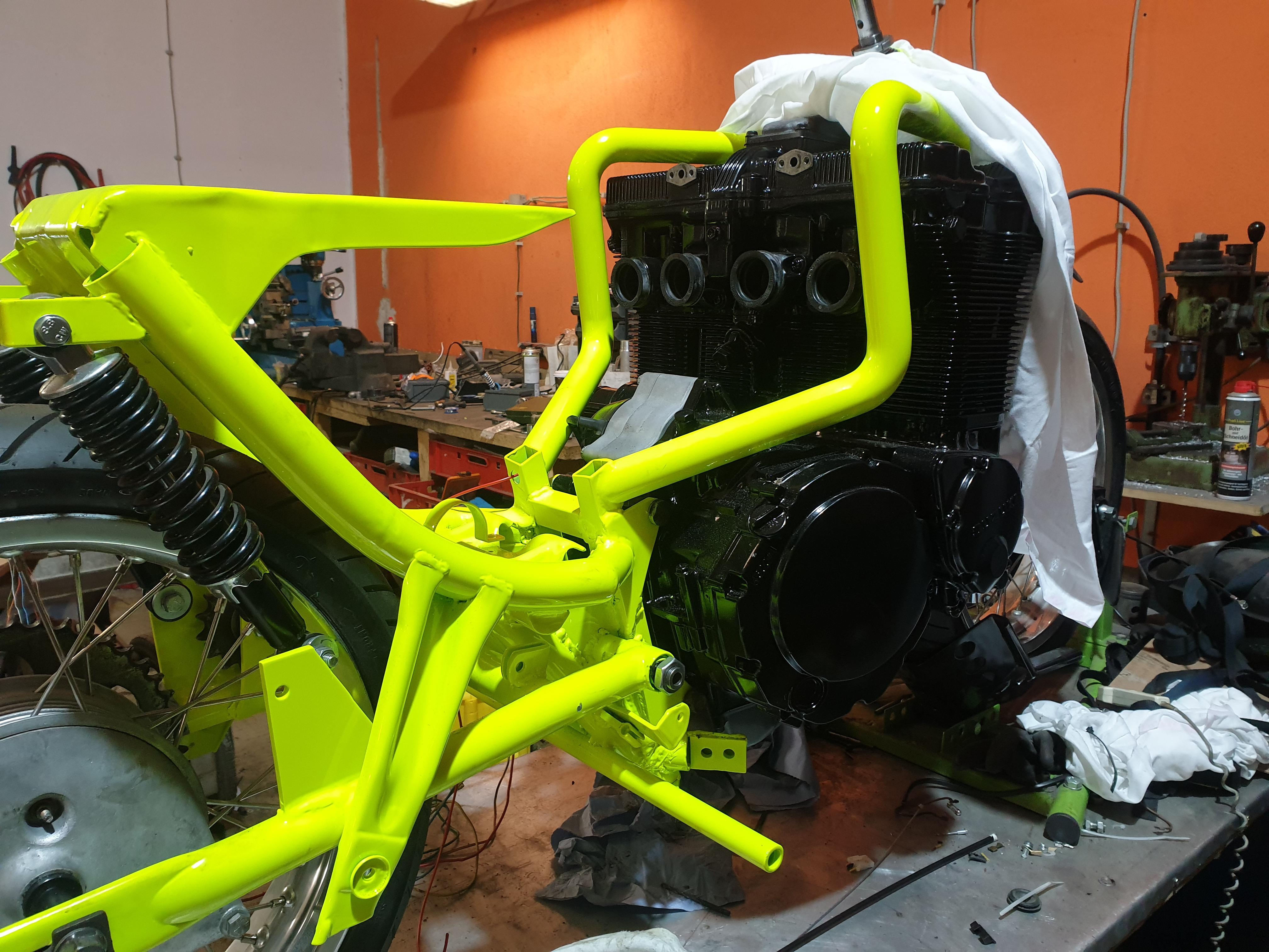

Und wie es das war... Motor strahlen und komplett in Eigenregie lackieren, viele Schweißnähte verschleifen, noch einmal am Sitz des Motors im Rahmen feilen... Da gingen echt wieder 3stellig Stunden ins Land. Dann fuhr ich zum Lackierer. Ich wollte fire&ice-viollett am Panzer und Neongelb am Rahmen. Er meinte bei so Neongelb geht das violett unter. Er lackierte es neon, aber eher grün. Sah total albern aus, also noch einmal. Nach vielem hin und her hatte ich alles wieder. Und so, wie ich es liebe: doppelt so lange und doppelt so teuer wie abgemacht. Aber die Qualität sprach Bände und so ging es direkt ans Zusammenbauen. Ich machs kurz: Die ganzen Details haben so dermaßen reingerissen, dass ich nochmal gut 100h gebraucht habe, bis die Mopede wieder zusammen war. Aber das Ergebnis riss selbst mich vom Hocker.

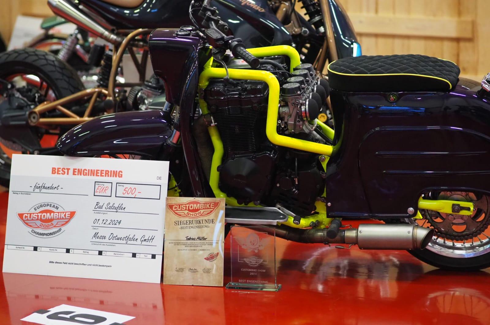

..Danach ging alles ganz schnell. Erste Einladung zum Low-DDR nach Klevenow mit Kusshand. Das Treffen war an sich sehr gelungen, doch kann die DDR-Fahrzeugszene mit der Schwazuki nichts anfangen. Das Publikum ist hier sehr jung und viele der 15-18Jährigen sehen die Raffinesse der Schwazuki nicht. So stande sie eher ungeachtet mitten im Feld zwischen den viel cooleren Billett-Teil-verbastelten Simsons mit Motoren von berühmten Instergrammern. DAS sie hier die heiligen Grale.

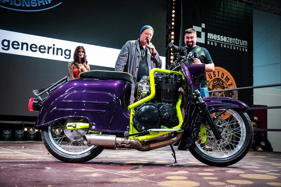

Weiter ging es mit einer Einladung zur Custombike-European-Championship in Bad Salzuflen. Und DAS, meine lieben Freunde, war der absolute Oberkracher. Das Motorrad schlug Wellen, es war ein Genuss. Das ganze Wochenende war ein Genuss. Angefangen von der Reise, über das Hotel bis hin zur Messen, den Motorrädern, der Stimmung und den Leuten. Und das beste (womit ich absolut nicht gerechnet hätte): Ich habe am Sonntag den Preis für "Best Engineering" gewonnen. Das war mein Highlight des Jahres. Es hat mich so mit Stolz erfüllt, das kann sich niemand vorstellen.
Beflügelt von diesem WE habe ich die Schwazuki in die Ecke gestellt und habe mich der aktuellen Herausforderung gewidmet.

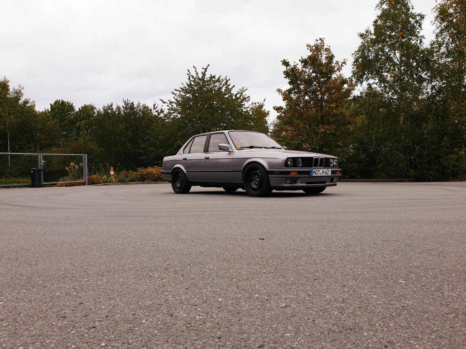

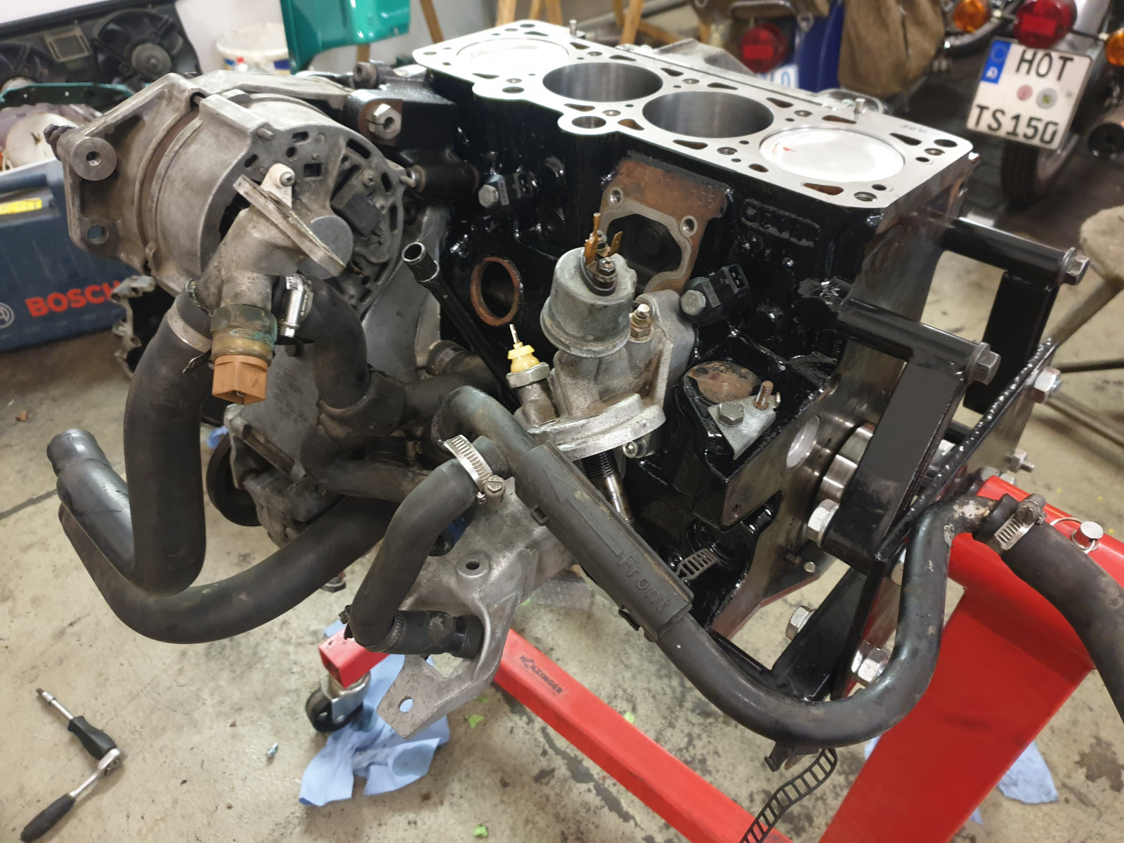

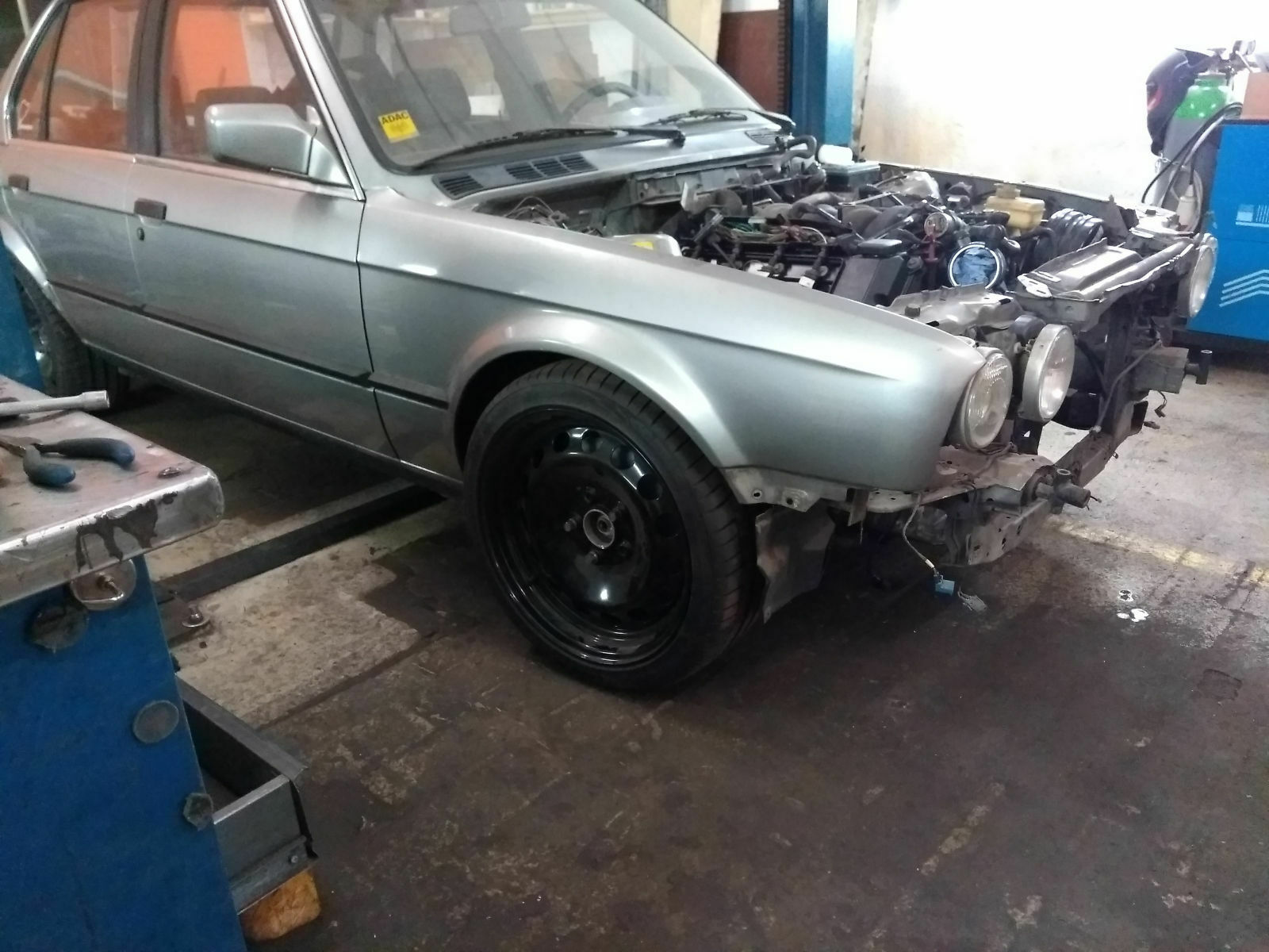

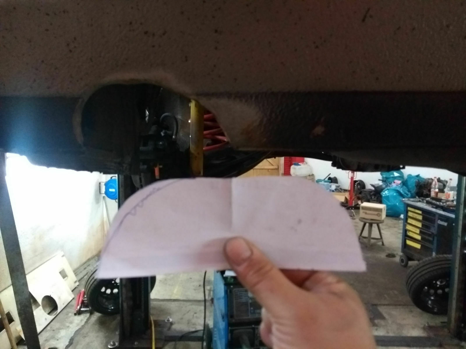

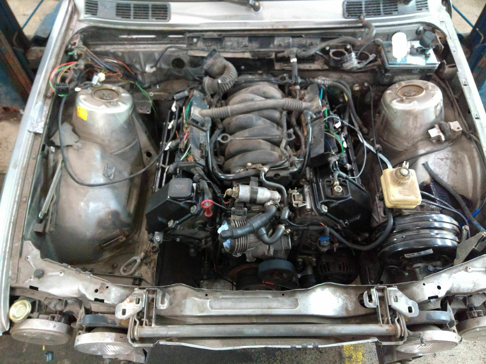

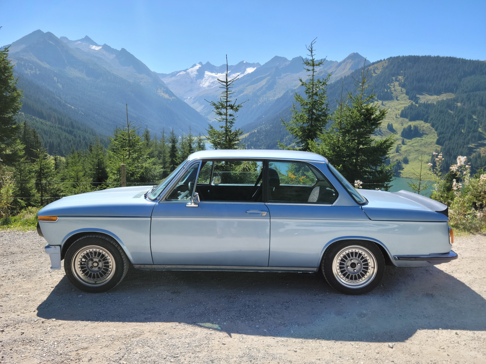

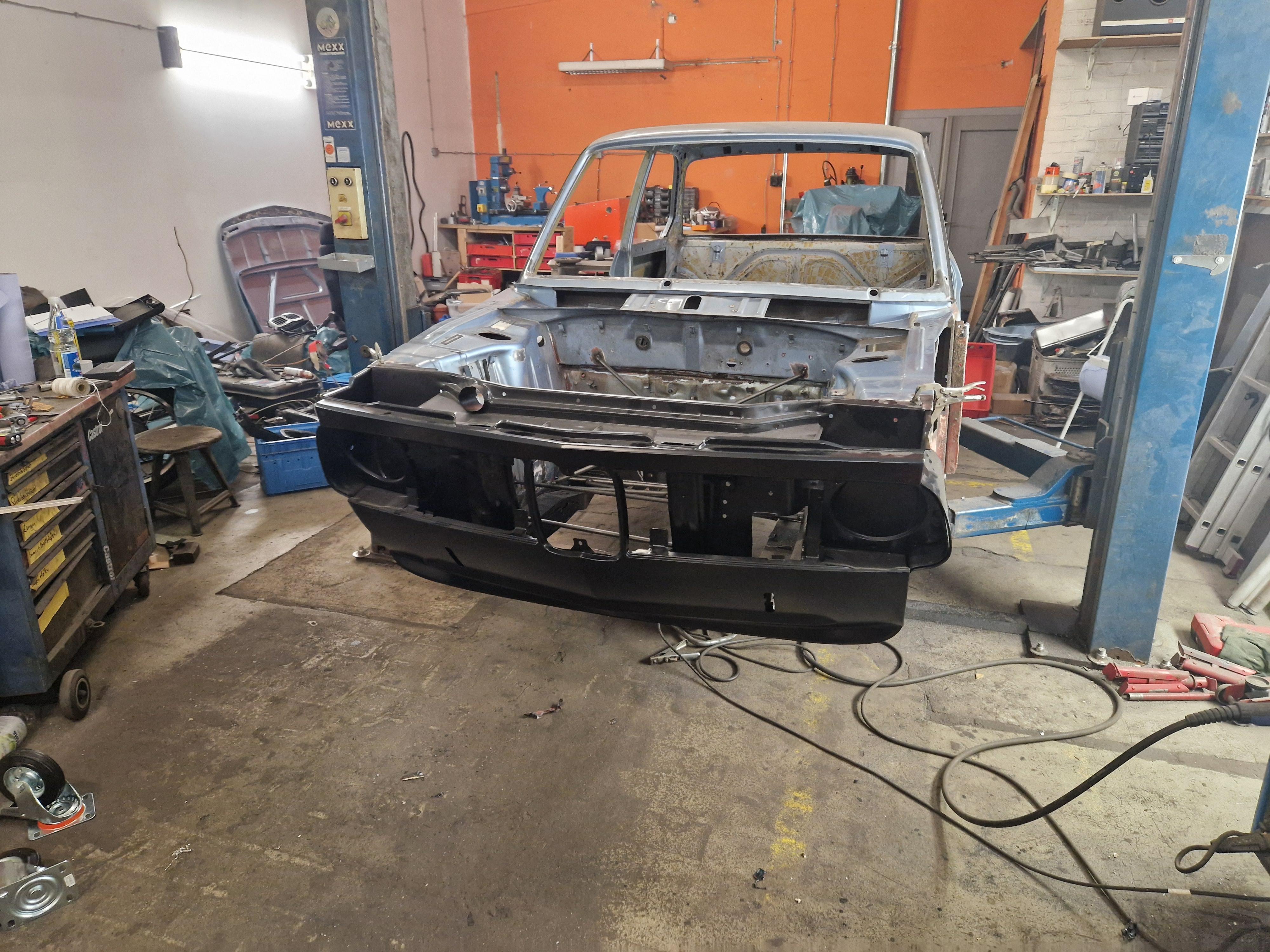

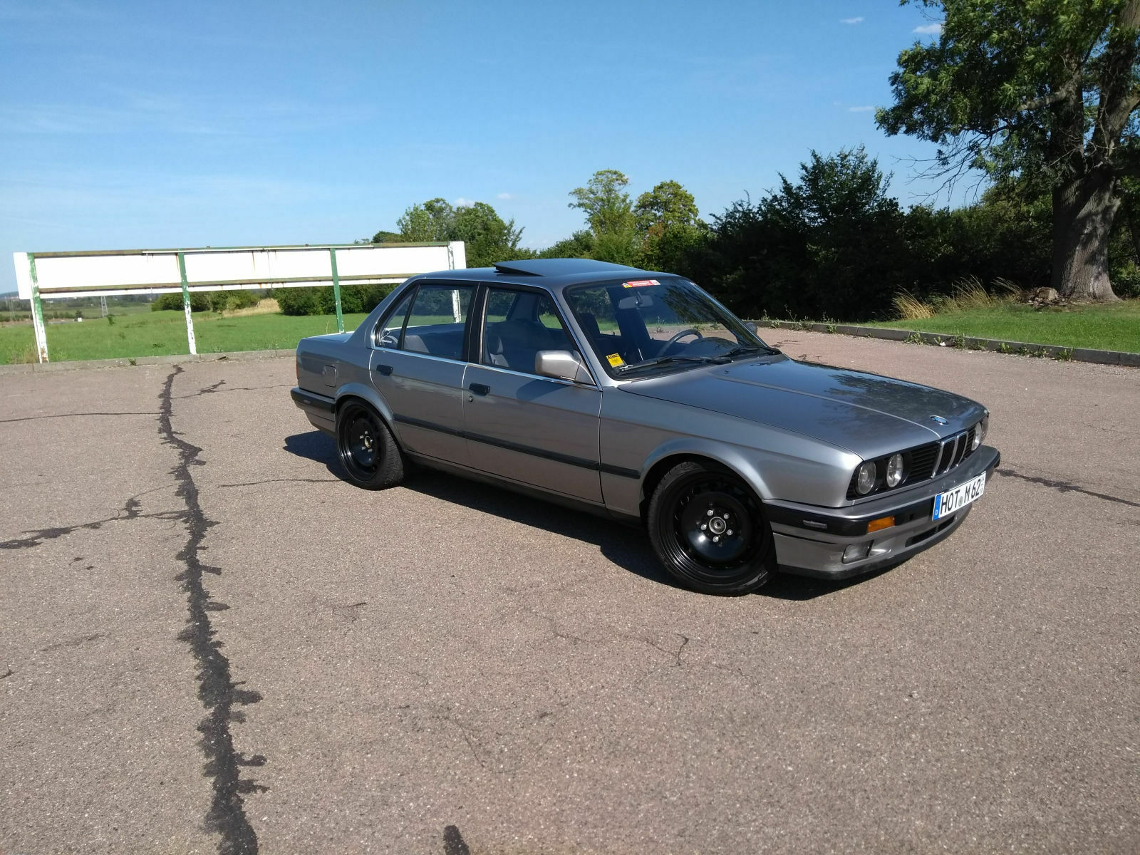

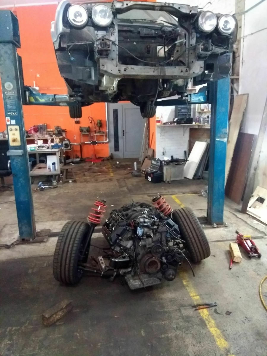

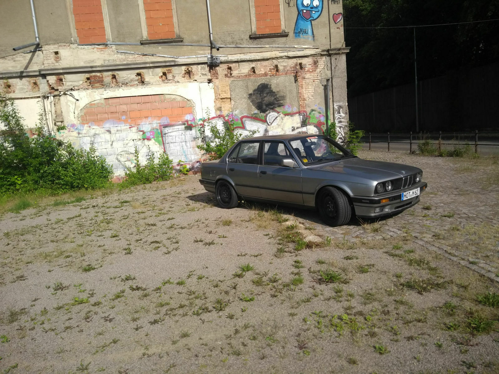

BMW 02

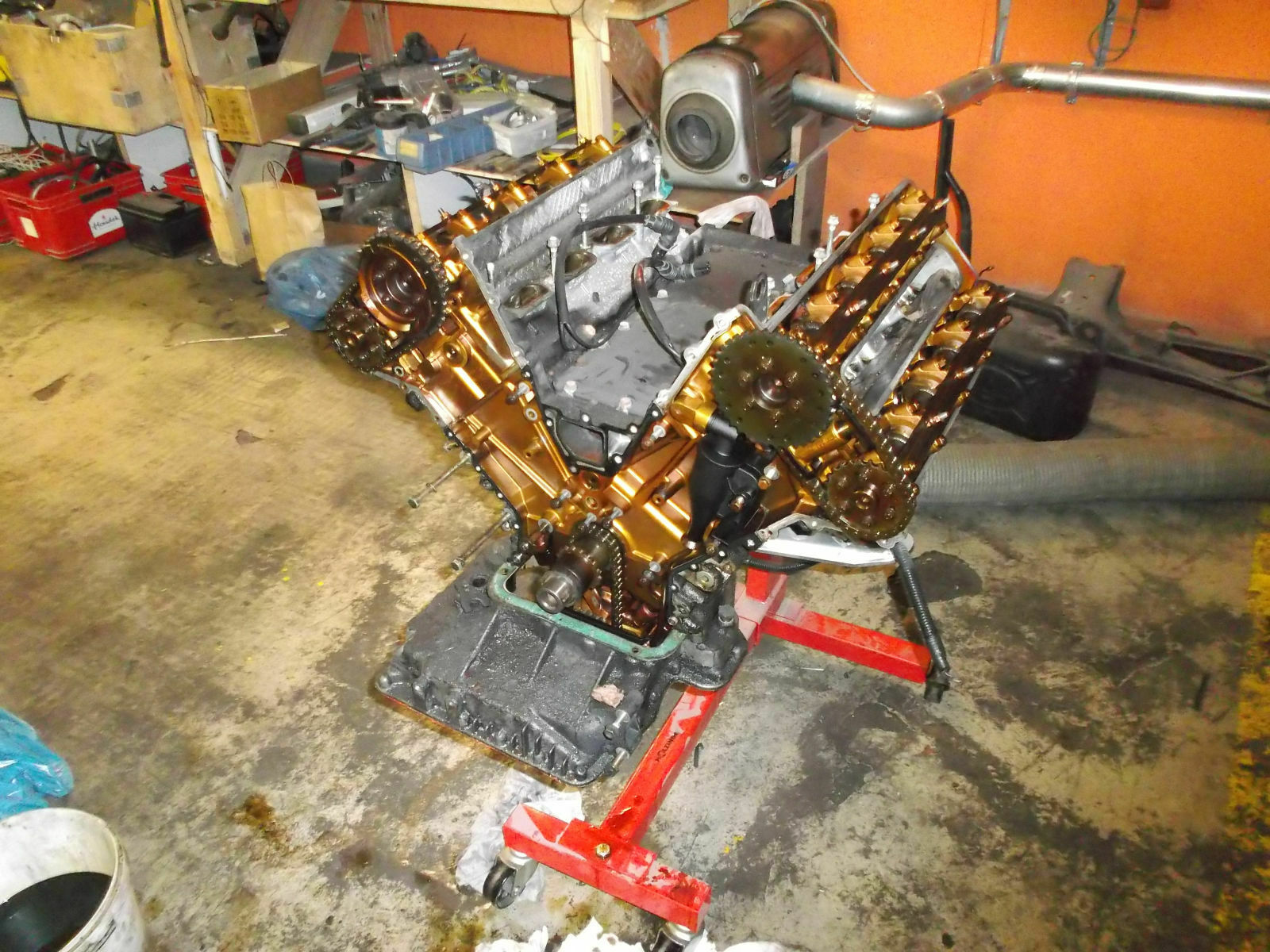

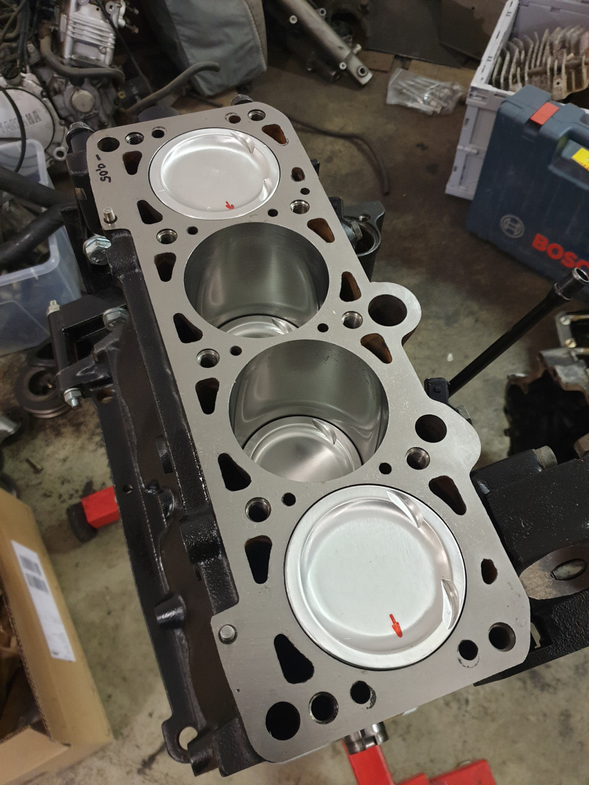

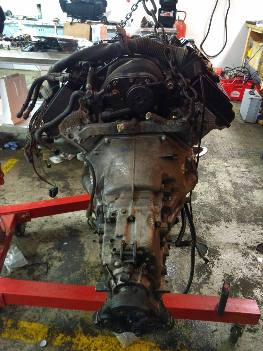

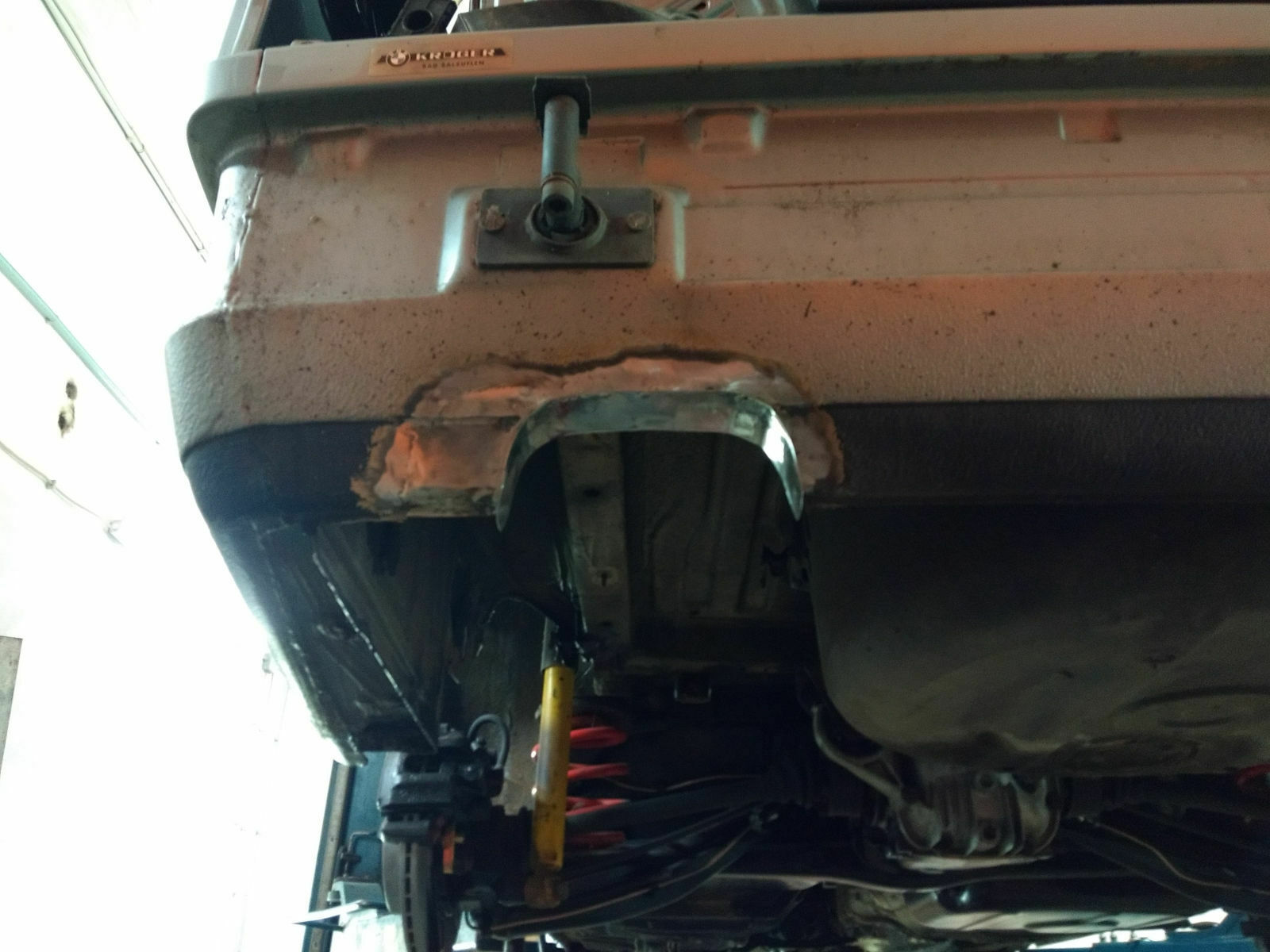

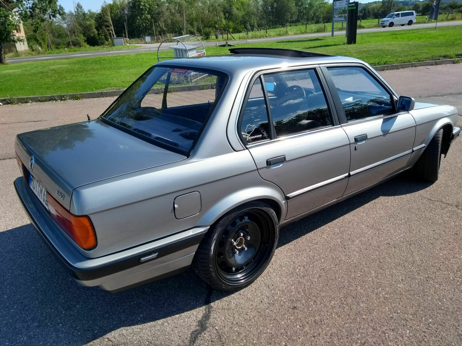

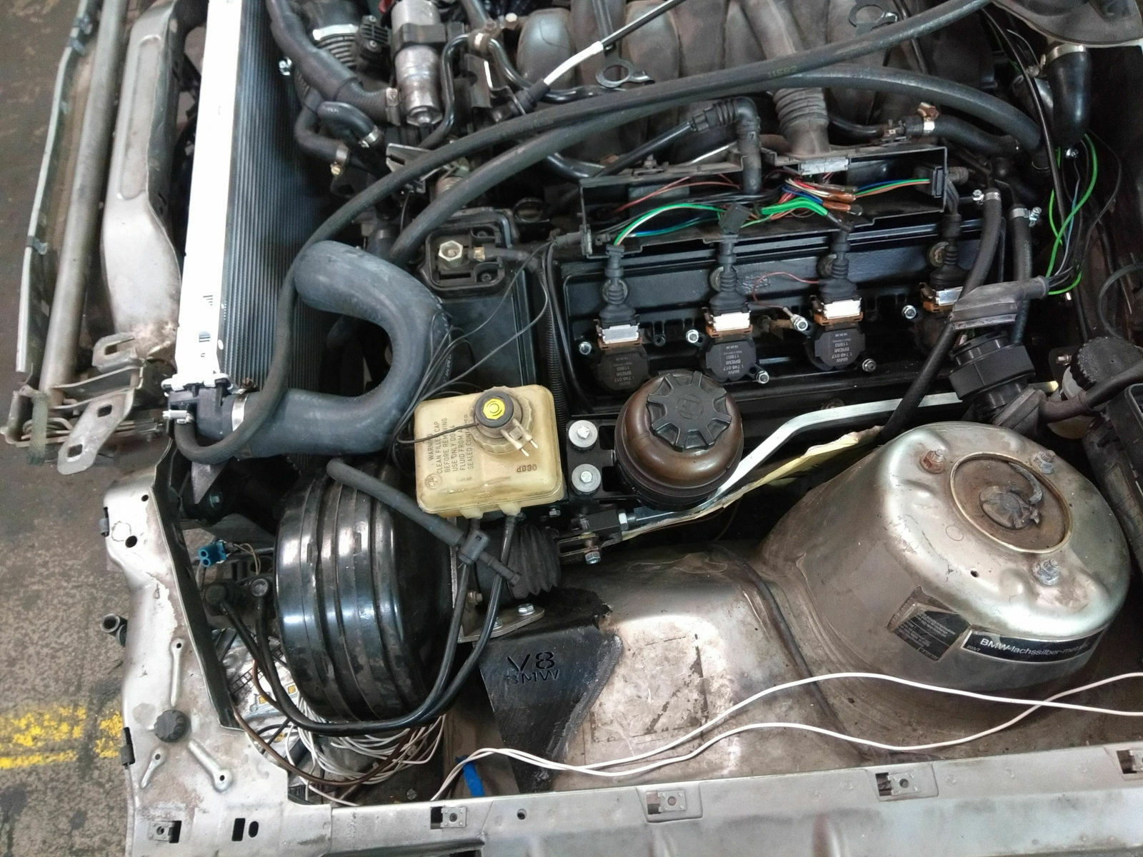

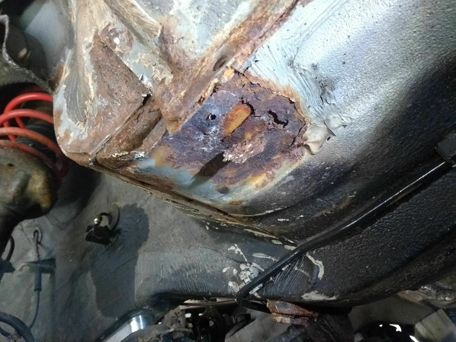

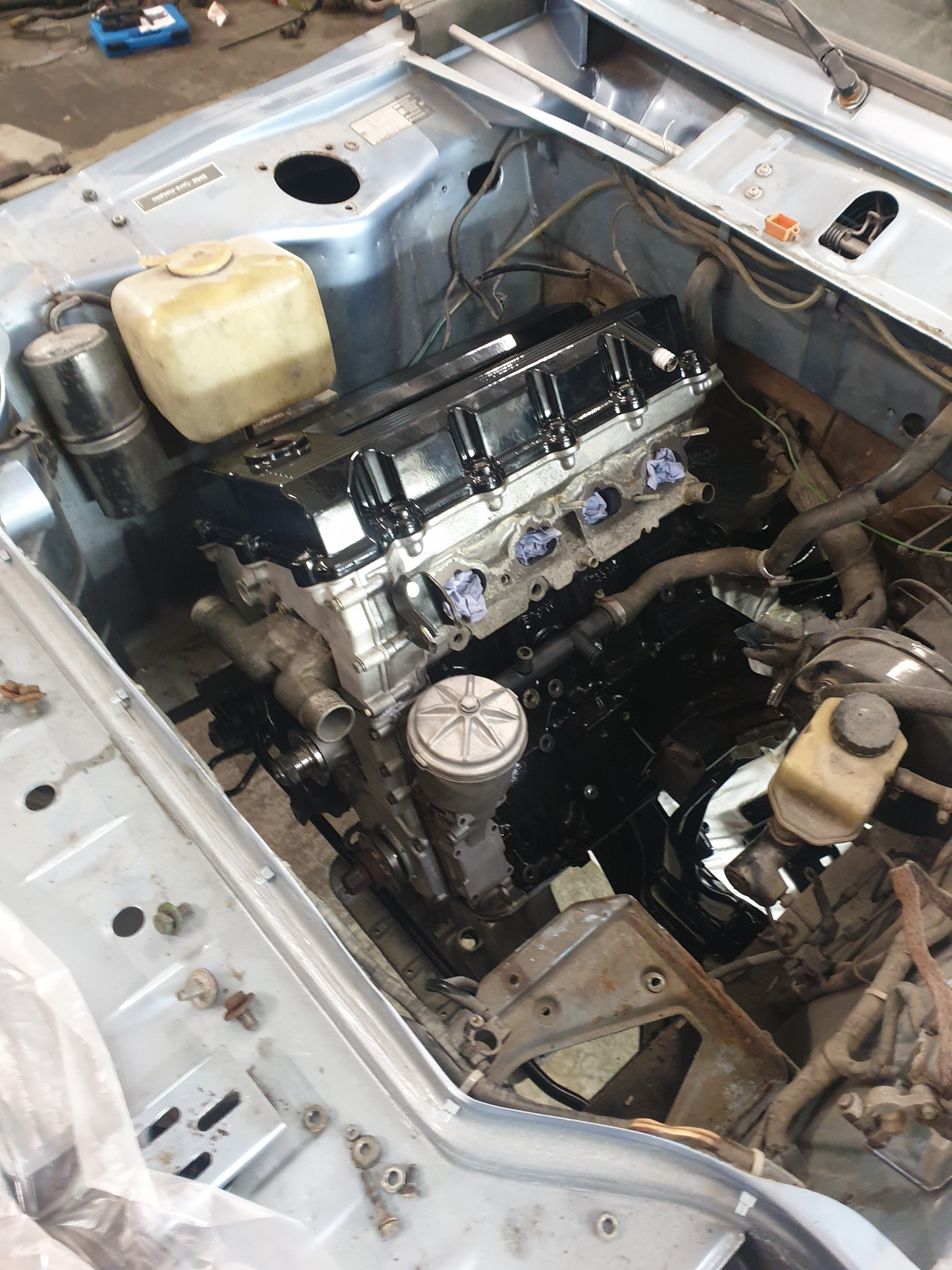

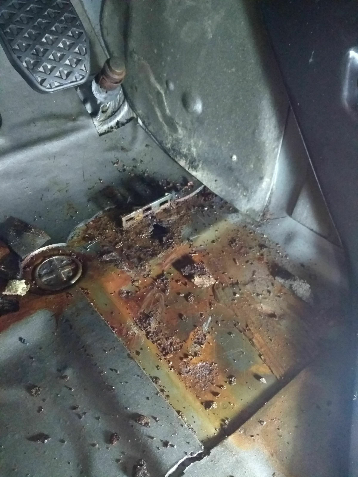

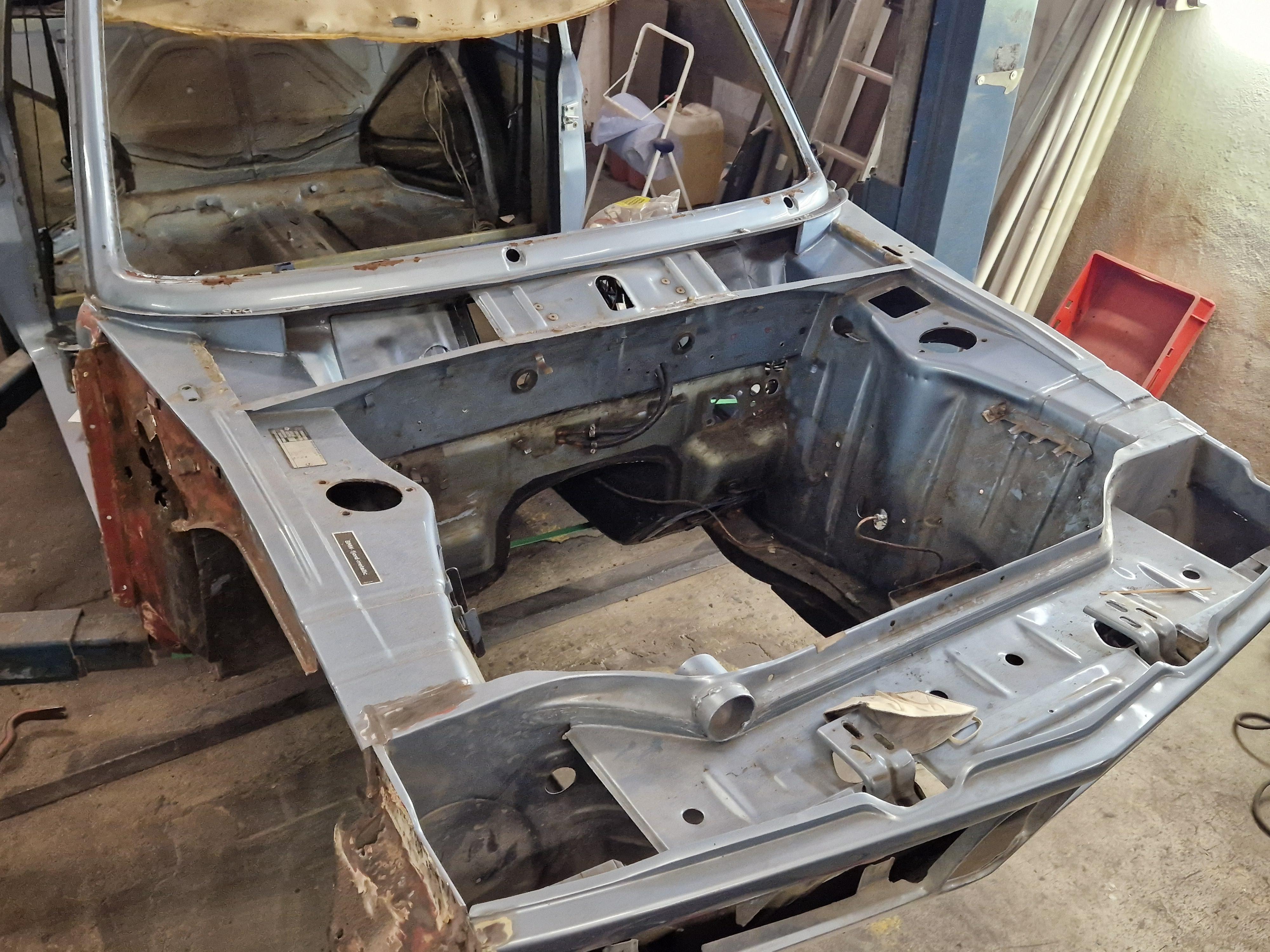

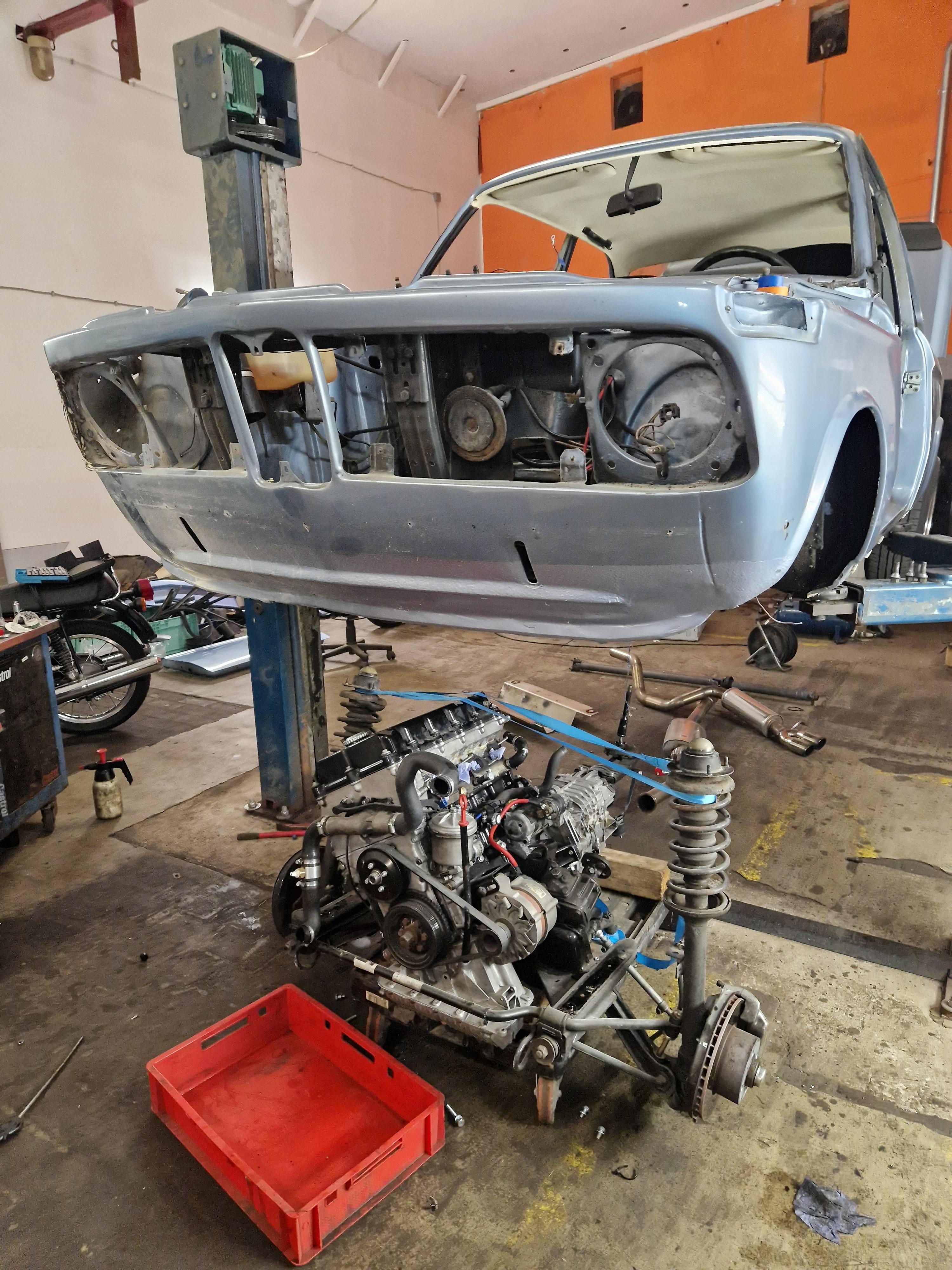

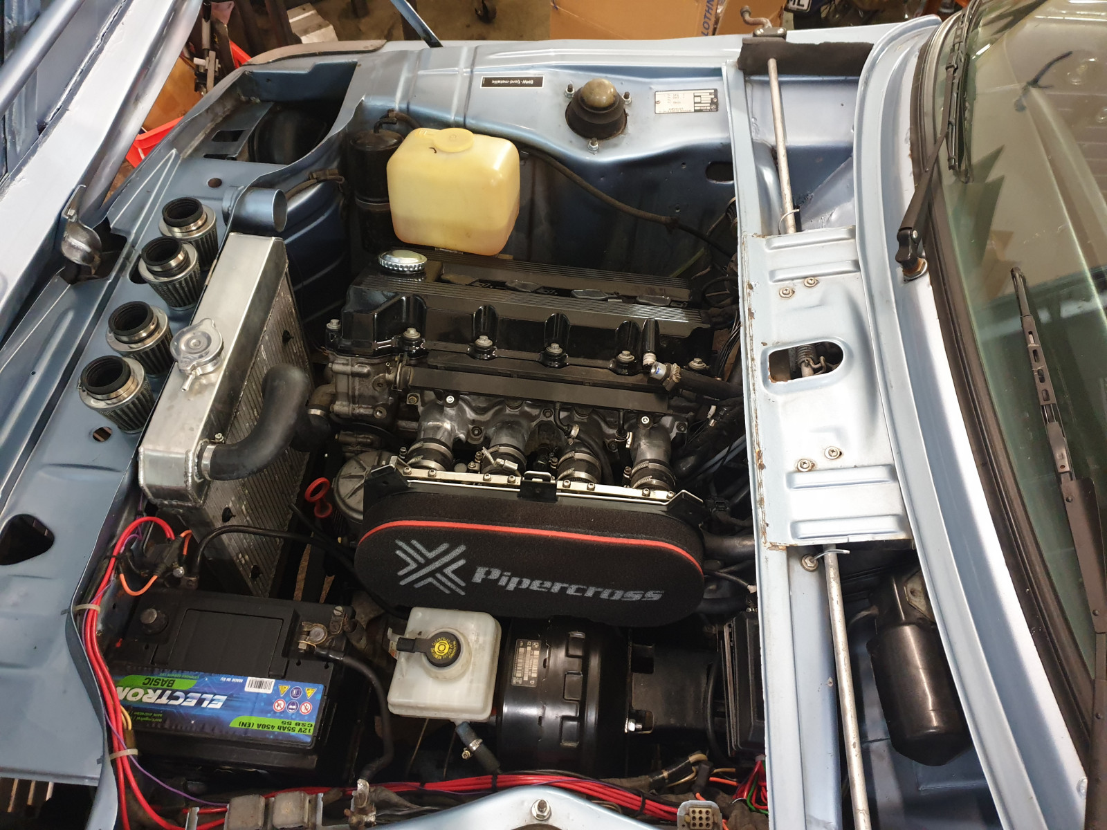

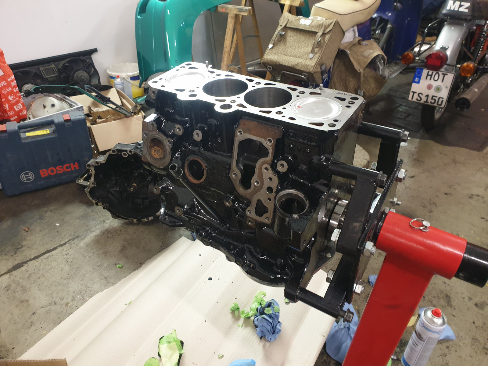

Beim Motorumbau 2022/2023 fiel ja leider auf, dass der 1502 ein Blender ist. Schlechtes Blech schlecht instandgesetzt, zusammengepfuscht, dann schick neu lackiert, damit man es nicht merkt. Beim Umbau selbst fiel auf, dass Frontblech durch ist. Unter dem ganzen Spachtel kamen richtig hässliche Sachen zum Vorschein:

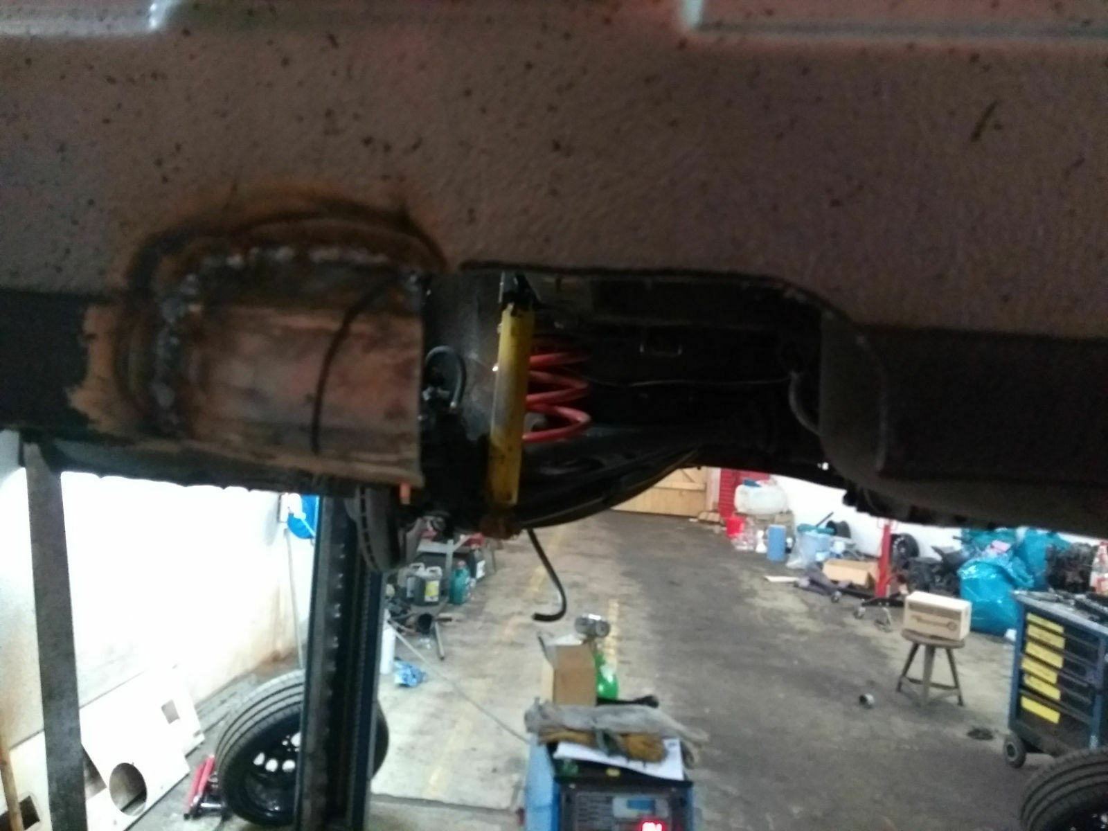

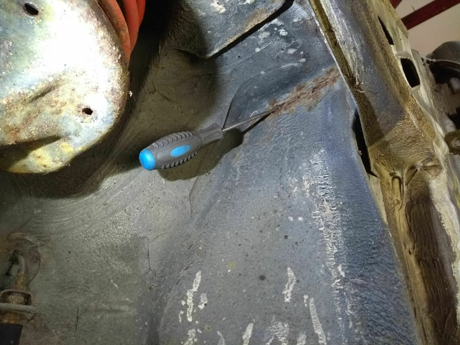

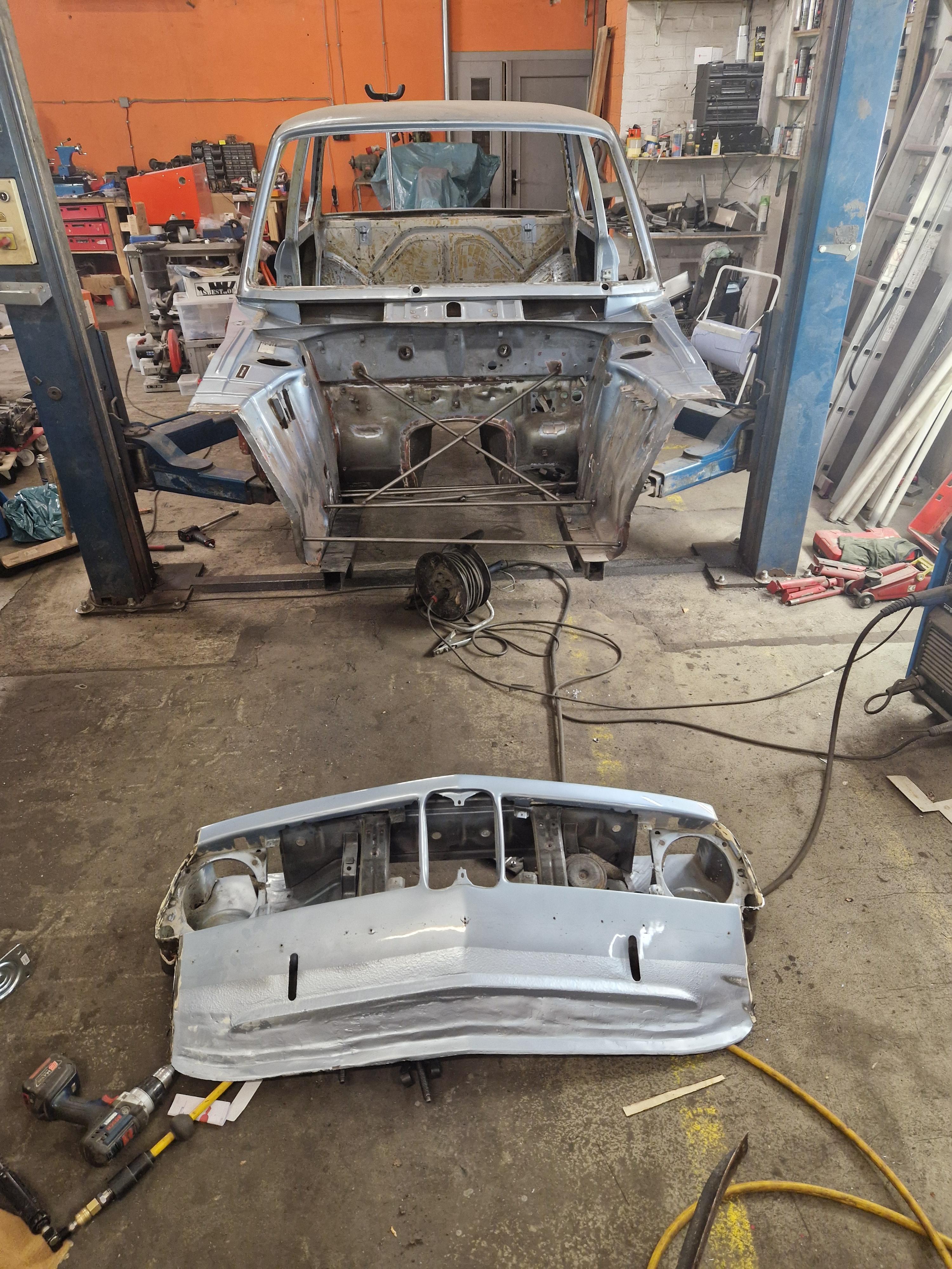

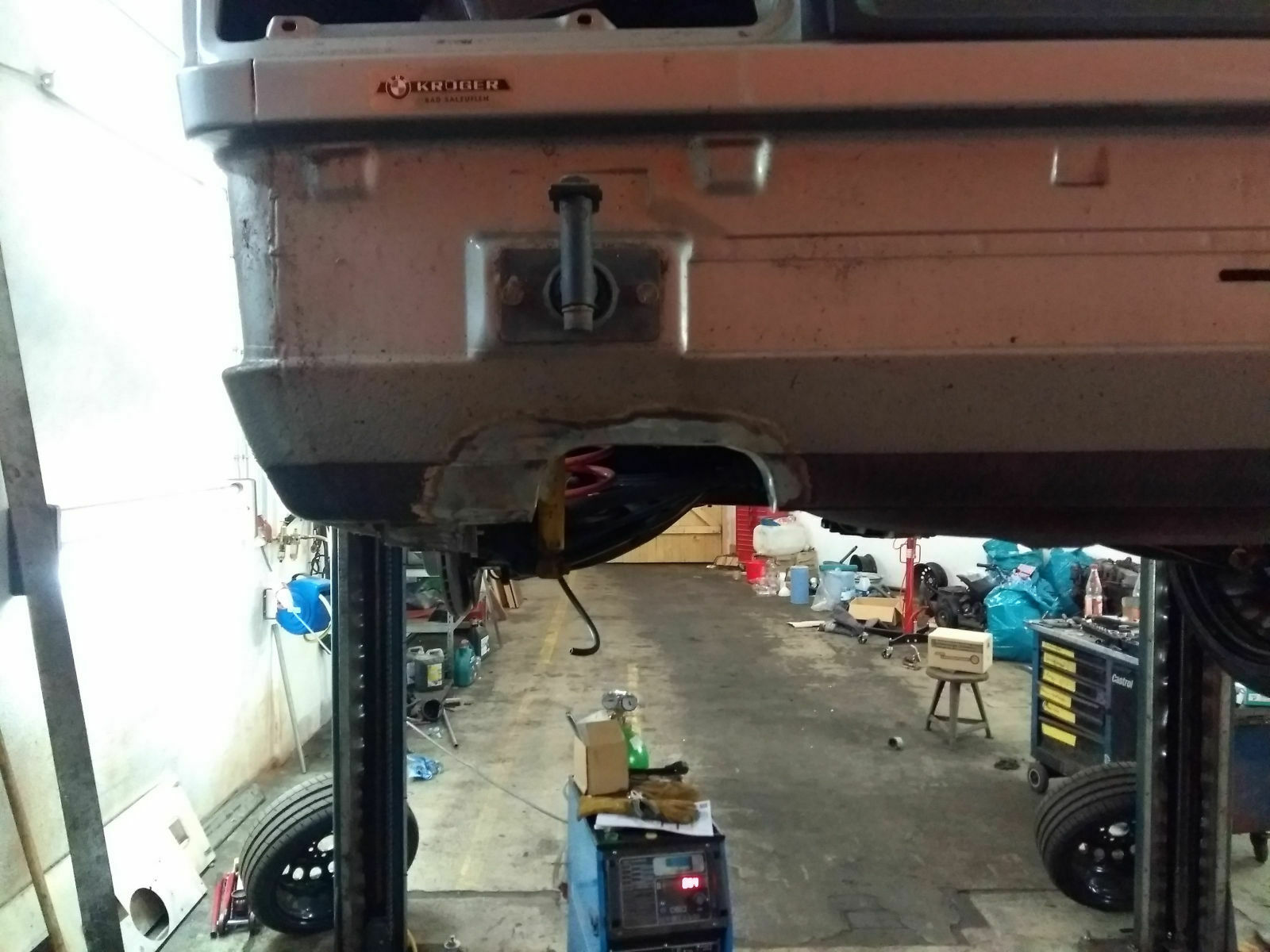

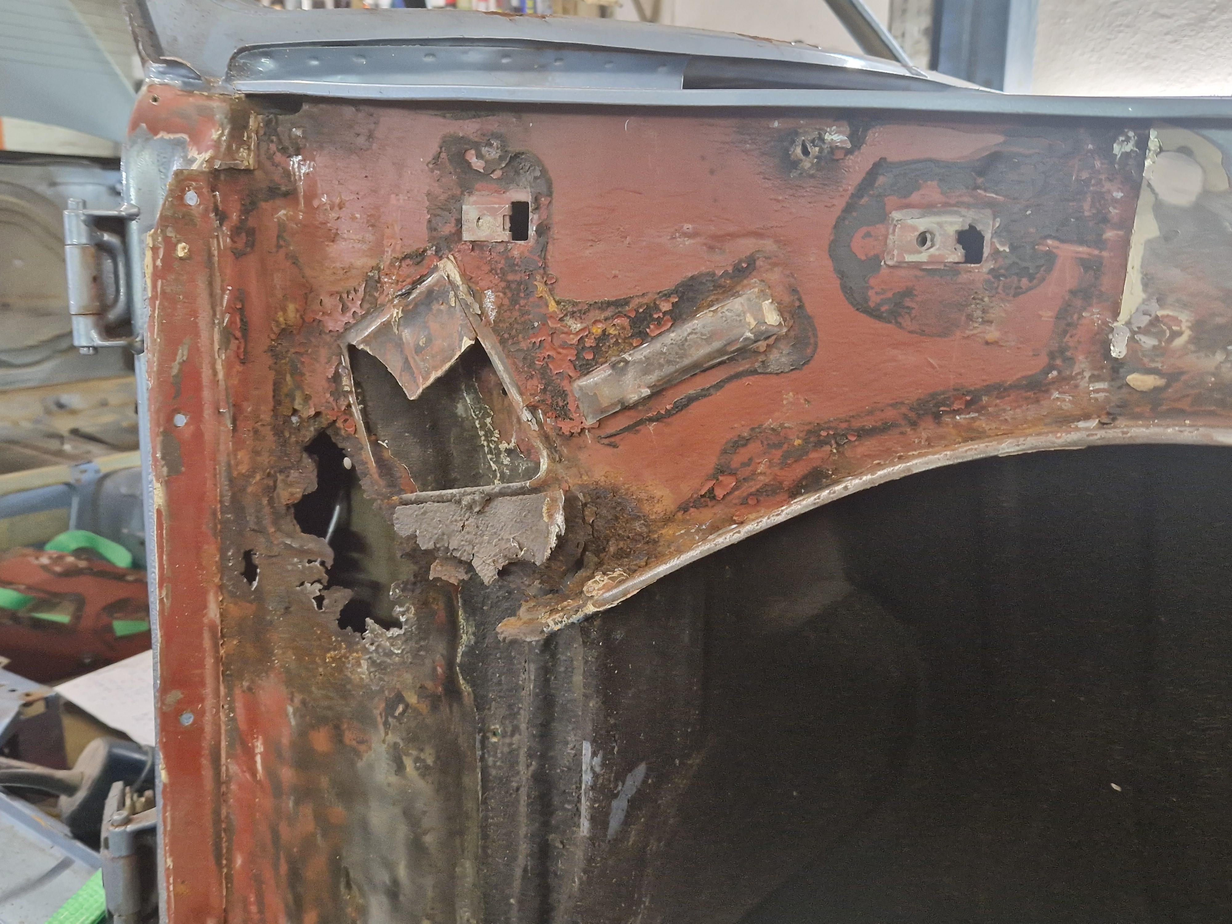

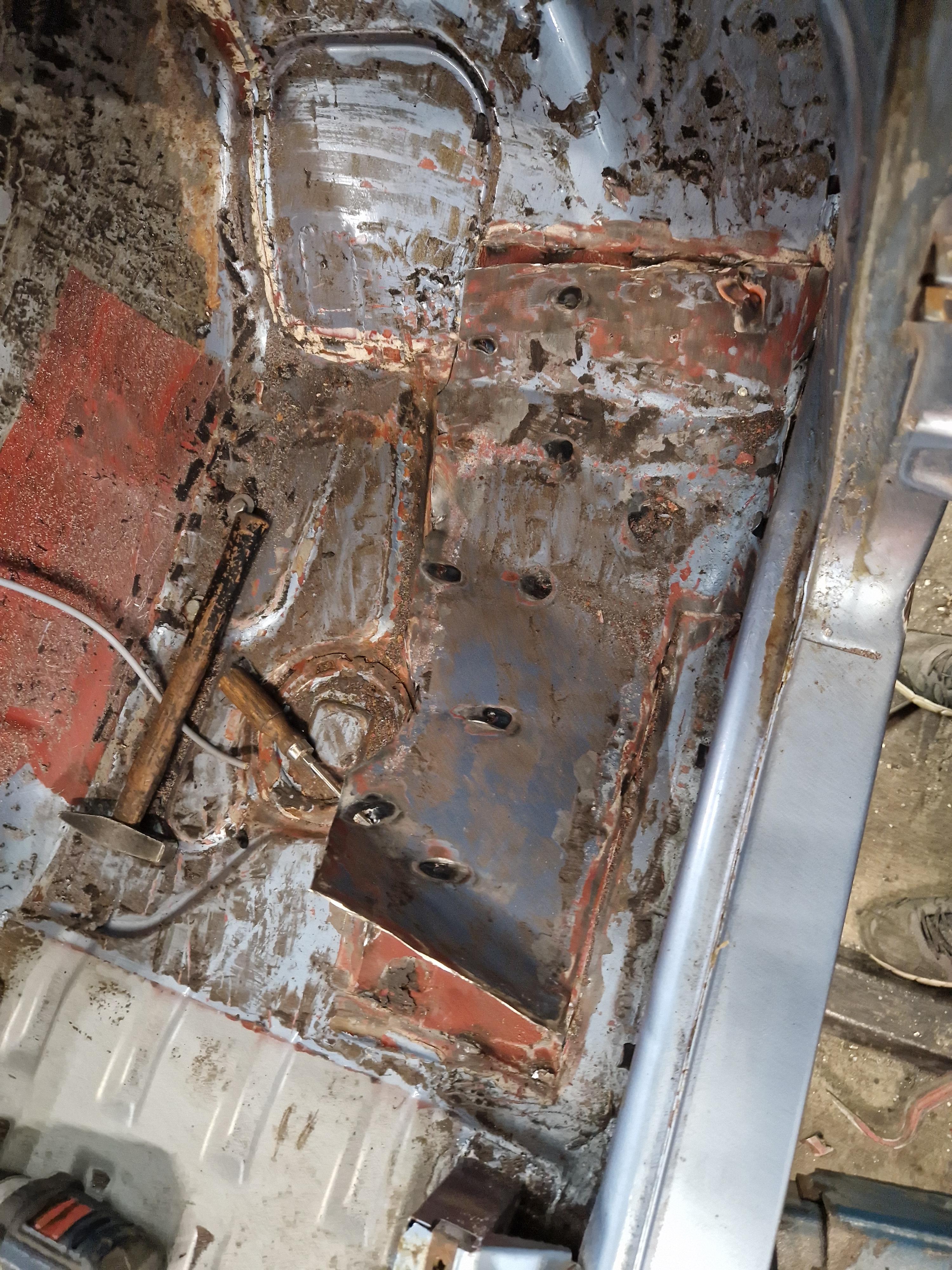

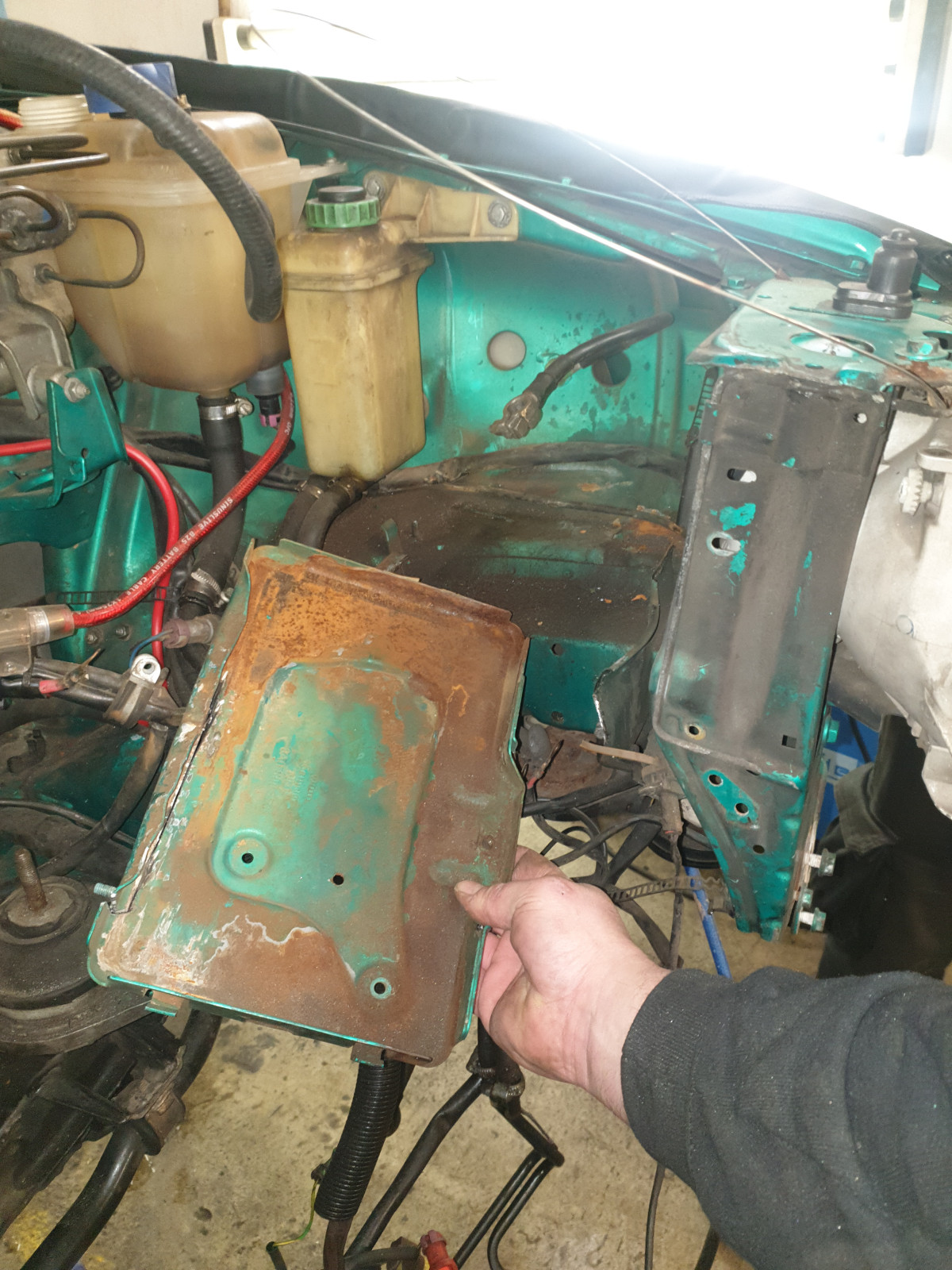

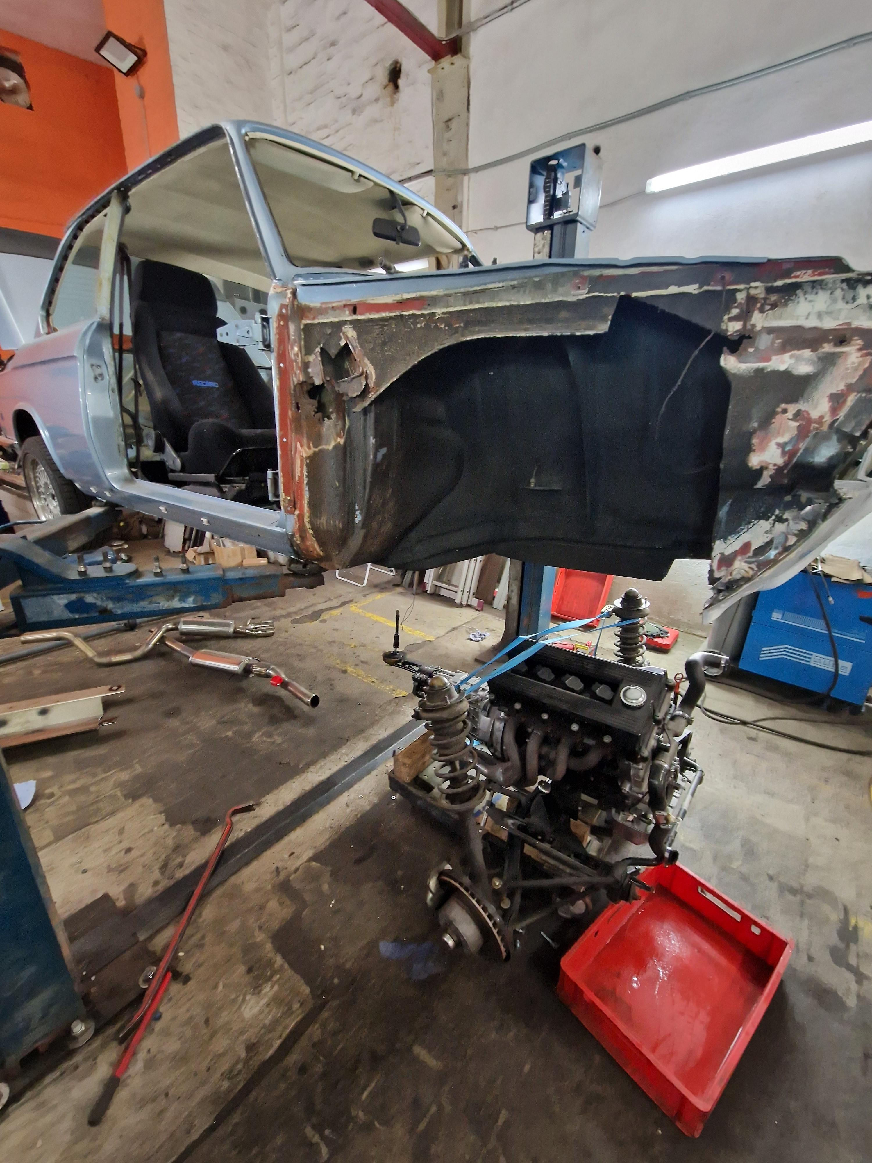

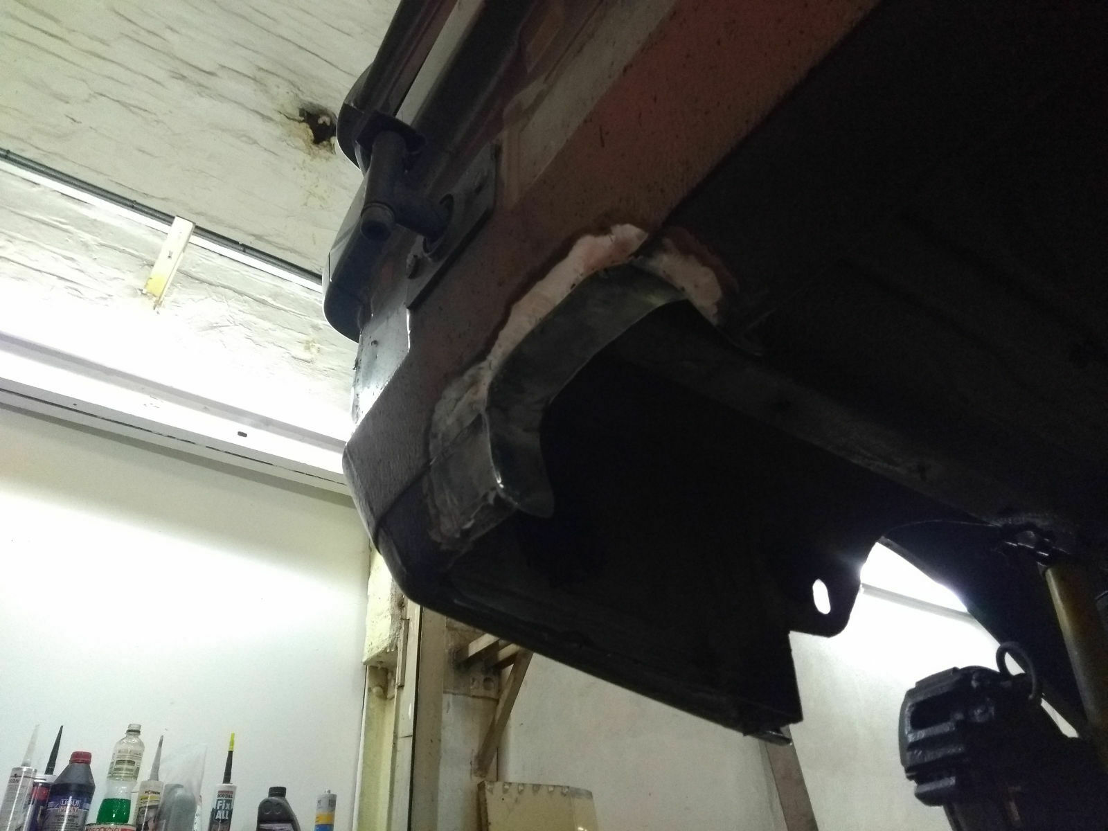

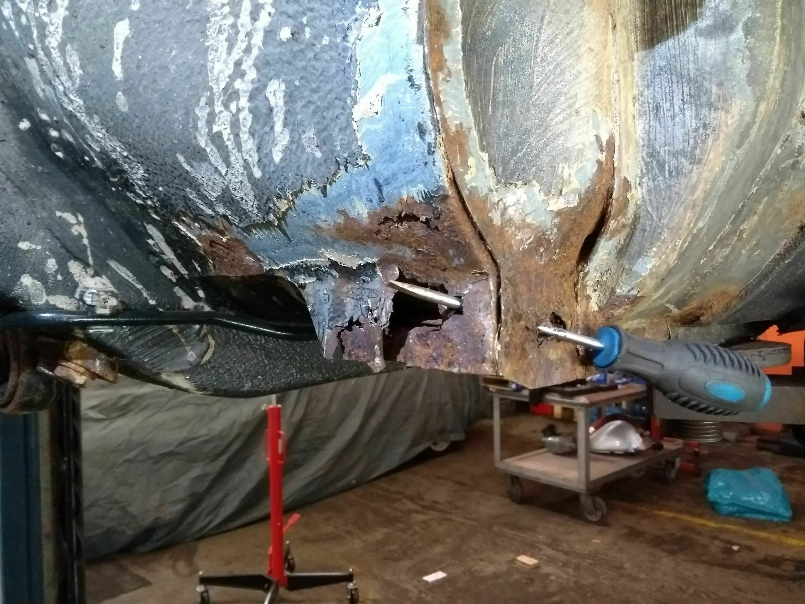

Nach weiterer Investigation wurde klar, dass wir da bei müssen. Und dass es nicht mit etwas Schickimicki und Lametta getan ist, sondern dass richtig Baustelle angesagt ist. Der Plan steht also schon seit dem Umbau: Karren auseinanderreißen, schlechtes Blech raus, gutes Blech rein, neu Lackieren, zusammenbauen, bis ans Ende unserer Tage das Auto genießen. Ob wir es jetzt machen oder später ist egal, machen müssen wir es eh. Also gab es Ende Oktober den Startschuss.

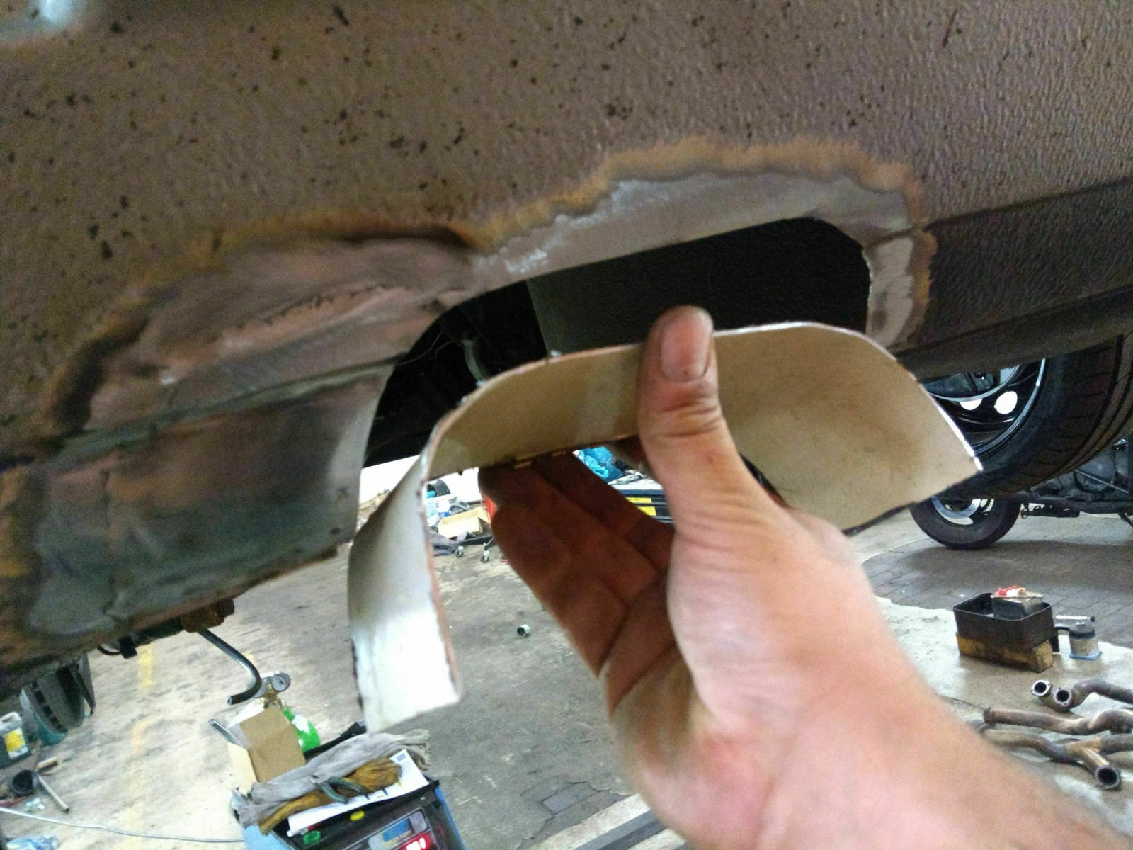

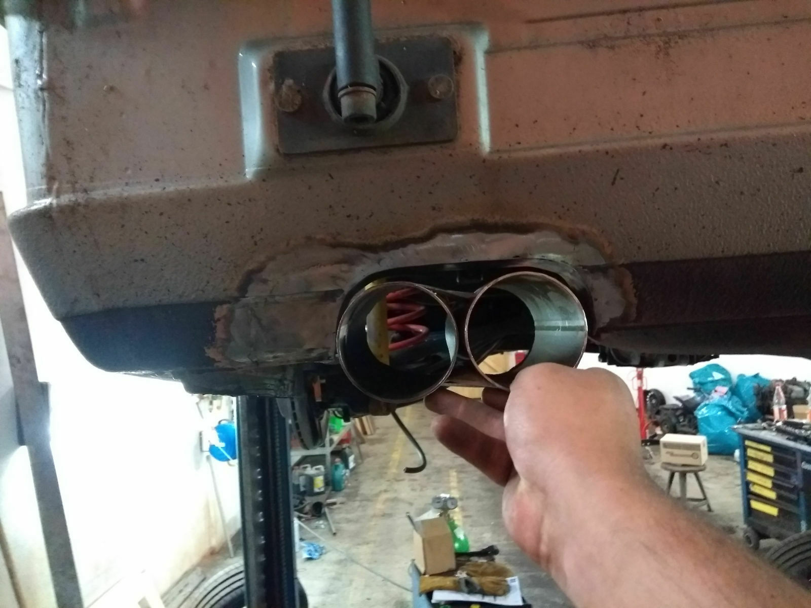

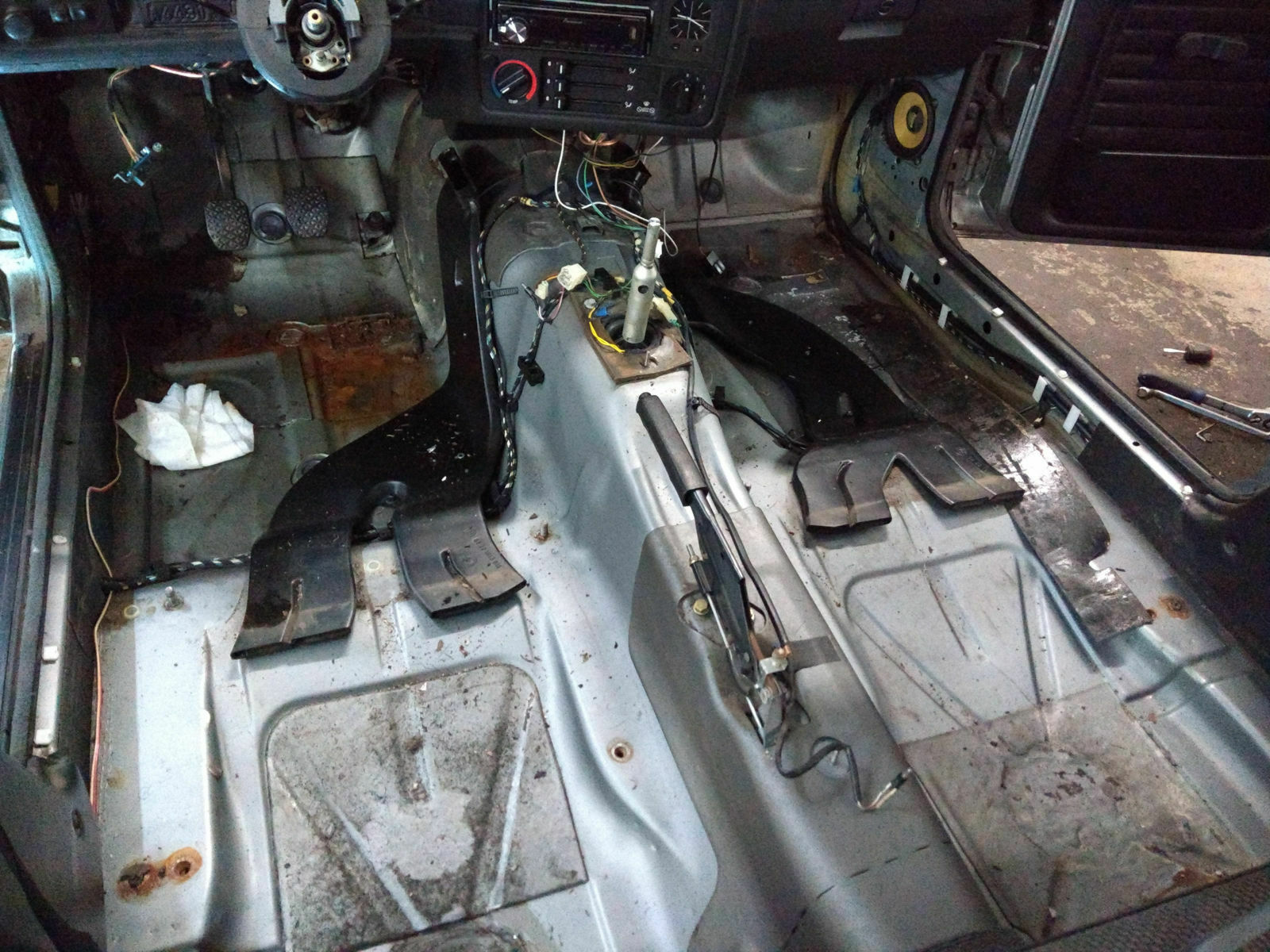

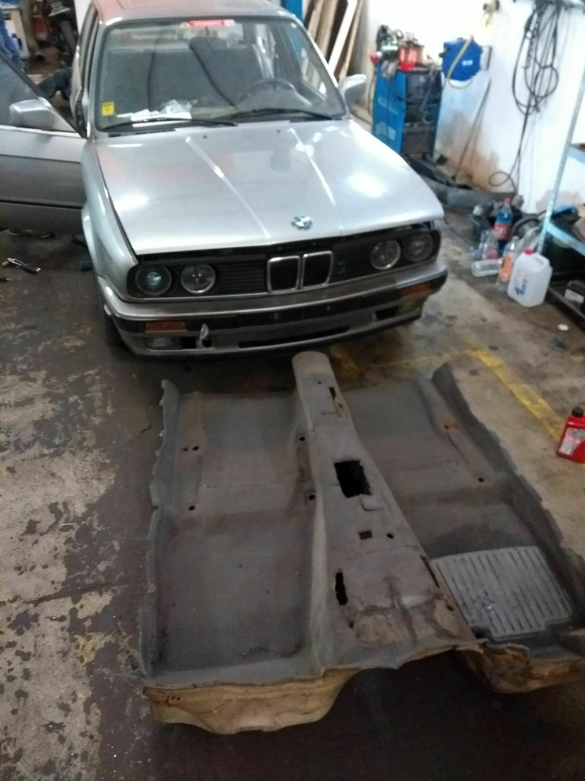

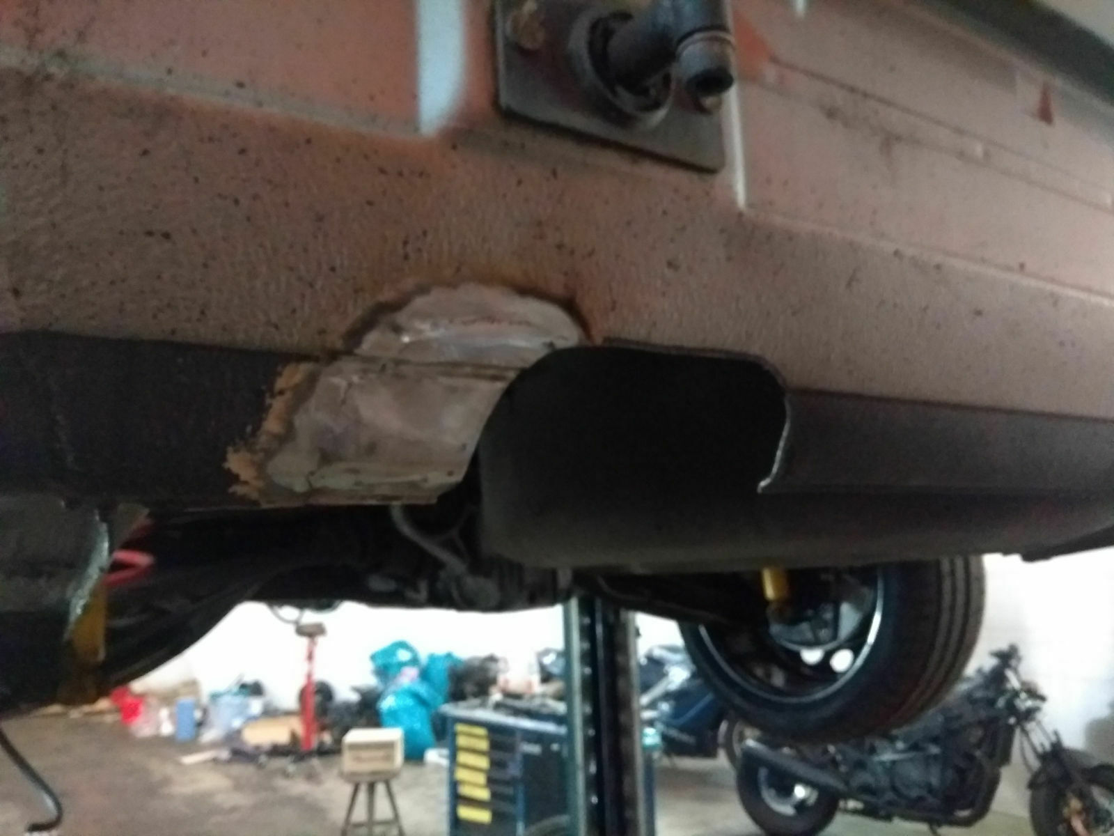

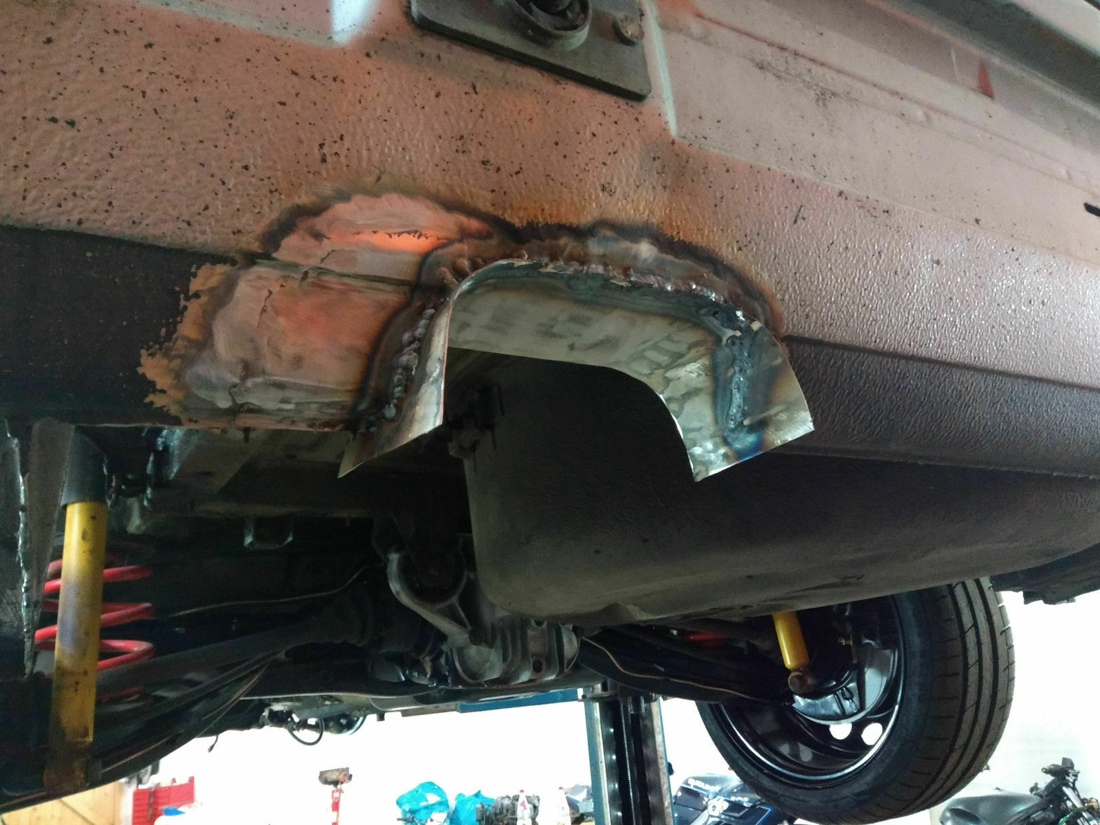

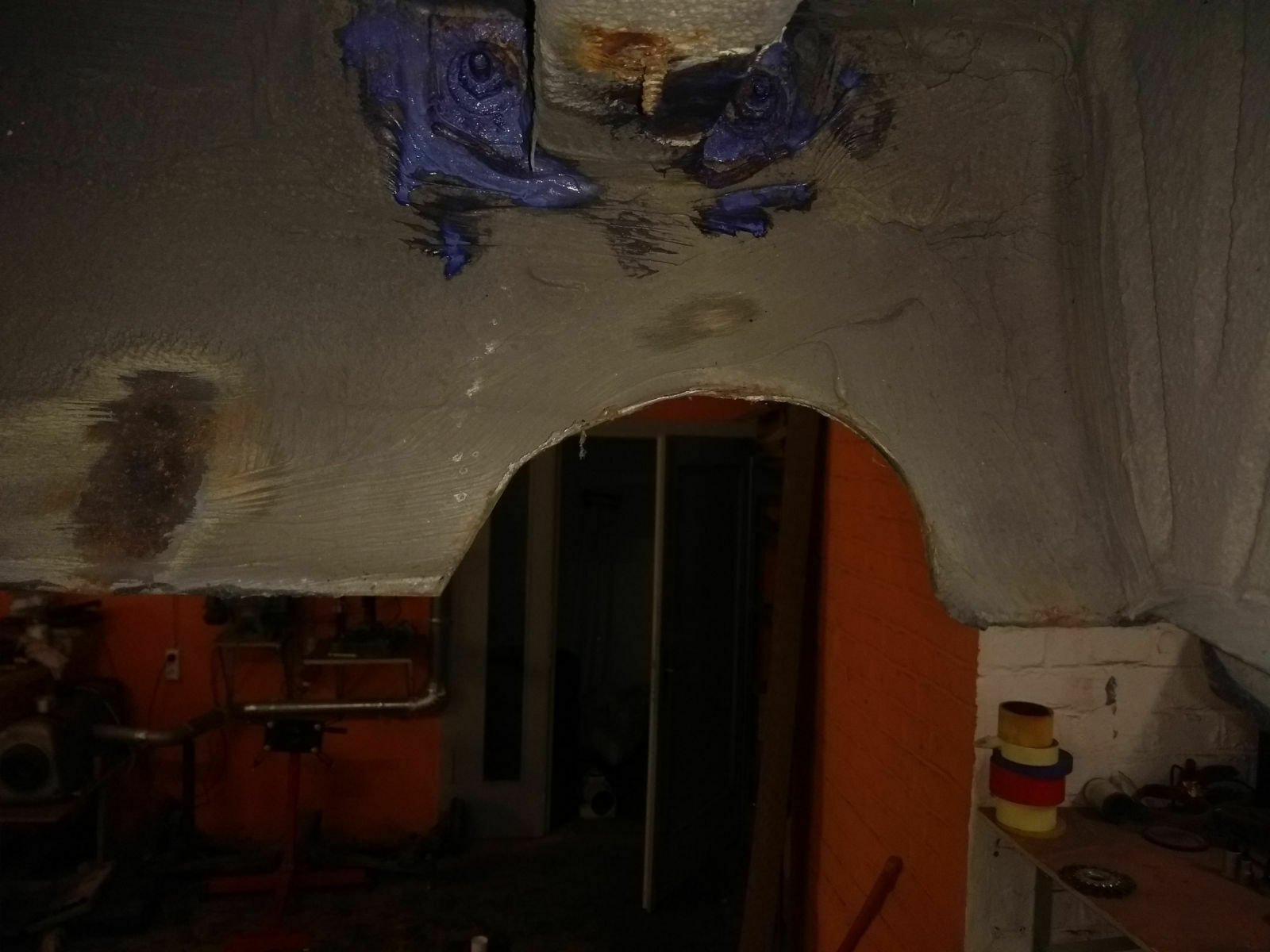

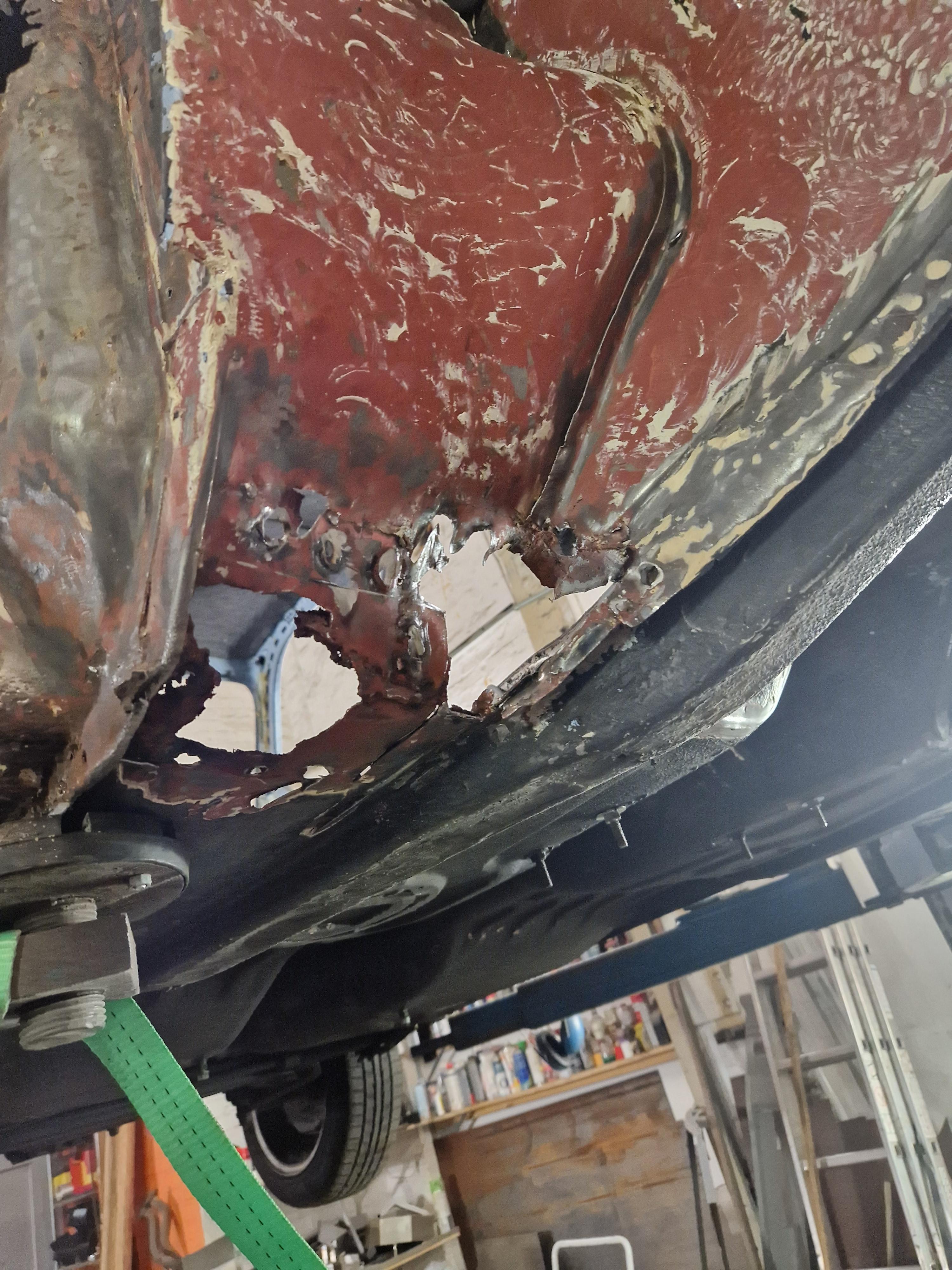

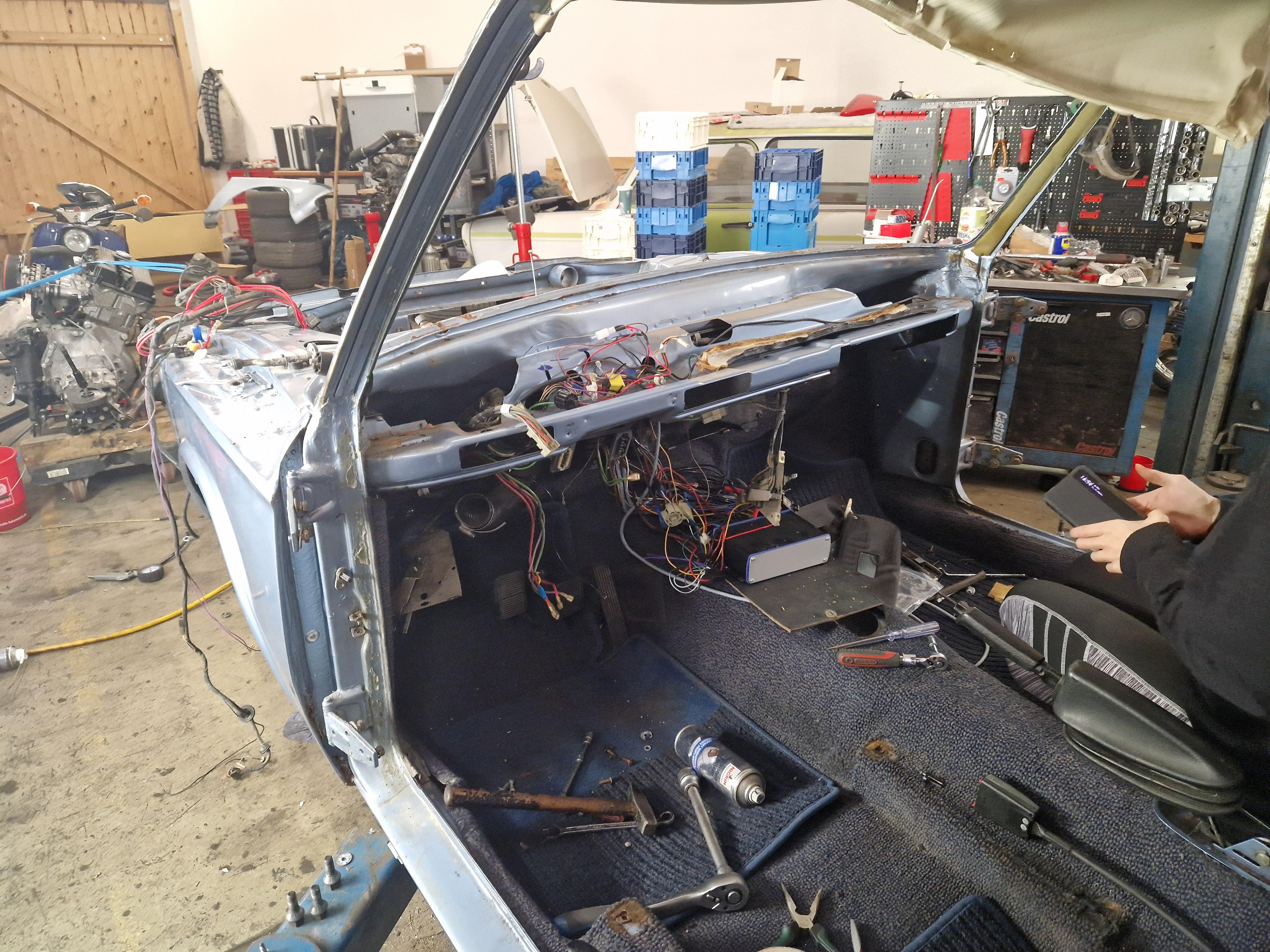

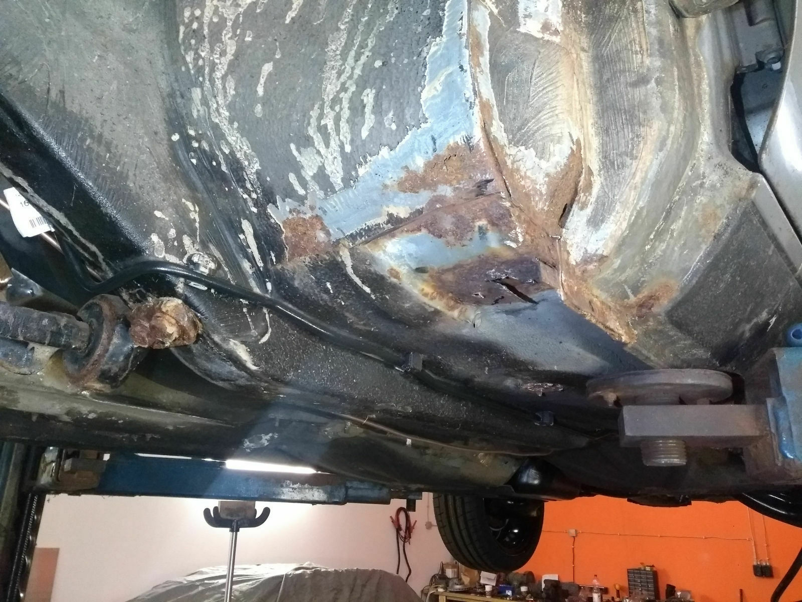

Kurzum: Gelumbe raus, Flex mit der Zopfscheibe dran und reinschauen. Frontblech ist wie zu erwarten komplett hinüber. Scheibenrahmen ist unter der Scheibe auch marode, aber weniger als befürchtet. Kotflügel sind auch geschweißt und angesetzt gewesen und sind auch total hinüber. Unter den Kotis sieht es teils schlimm aus, aber machbar. A-Säulen sind auf beiden Seiten weg, aber da gibt es zum Glück noch Bleche. A-Säule links oben im Einstieg ist auch geflickt, da habe ich aber noch keine genaue Idee wie es drunter aussieht. Schweller BFS ist auch etwas schlimm, aber alles im Rahmen. Längsträger im Motorraum BFS ist auch übel, da wurde auch schon gepfuscht. Der Rest sieht (zu meiner Überraschung) gut aus. Rädkästen/Radläufe hinten, Heckblech samt Kofferraumecken, Dome und Federaufnahmen sind gut. Scheibenrahmen der hinteren Seitenscheiben sind auch i.O.. Könnte also schlimmer sein.
Egal wie, es hilft alles nichts. Also haben wir uns Oktober bis Anfang Januar in die Halle verkrümelt und geflext und geschweißt was Zeug hielt. Ich werde das hier etwas abkürzen und nicht das gesamte Bildmaterial hochladen. Wir haben 2 videos gemacht, die könnt Ihr euch gern anschauen.
https://www.youtube.com/watch?v=qS2gF6X9E00&t=613s
https://www.youtube.com/watch?v=32m-X-bsRKk&t=10s

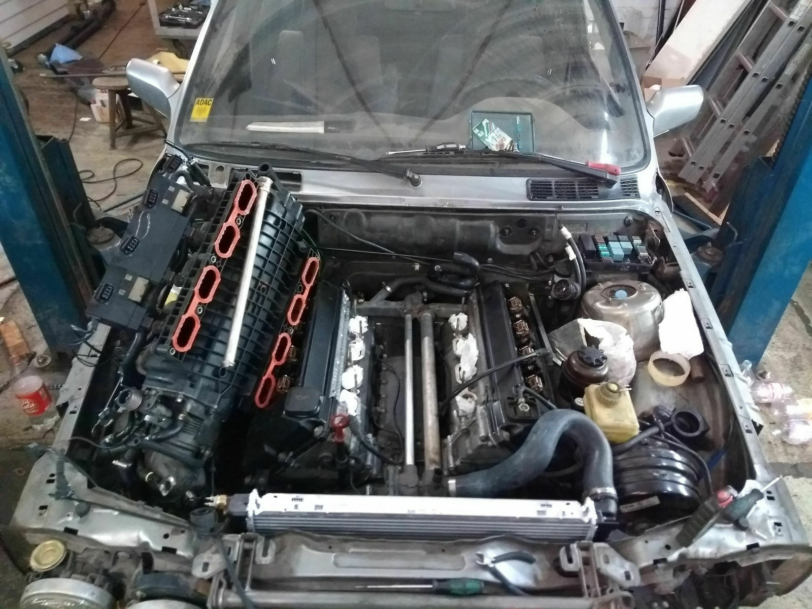

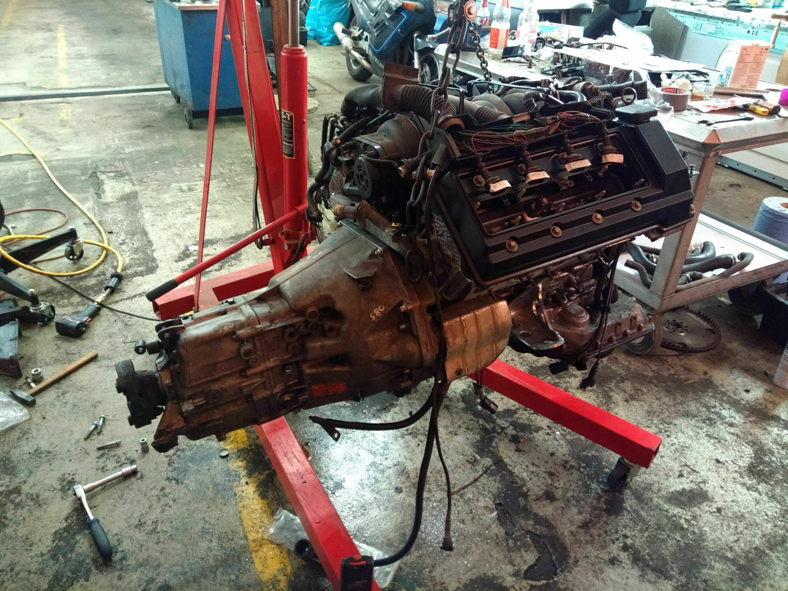

Der BMW 02

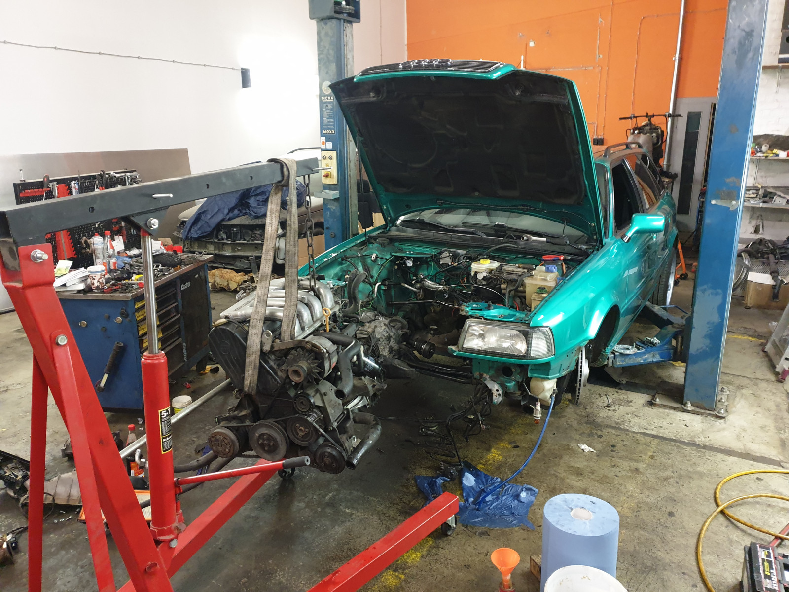

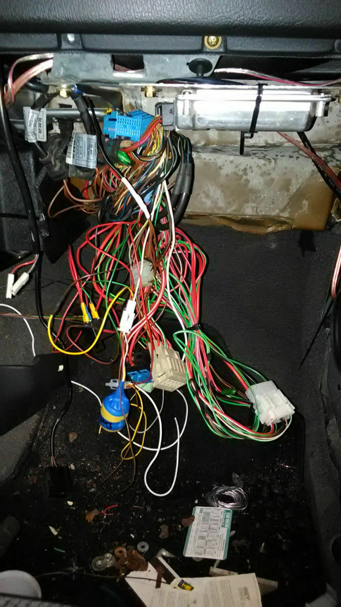

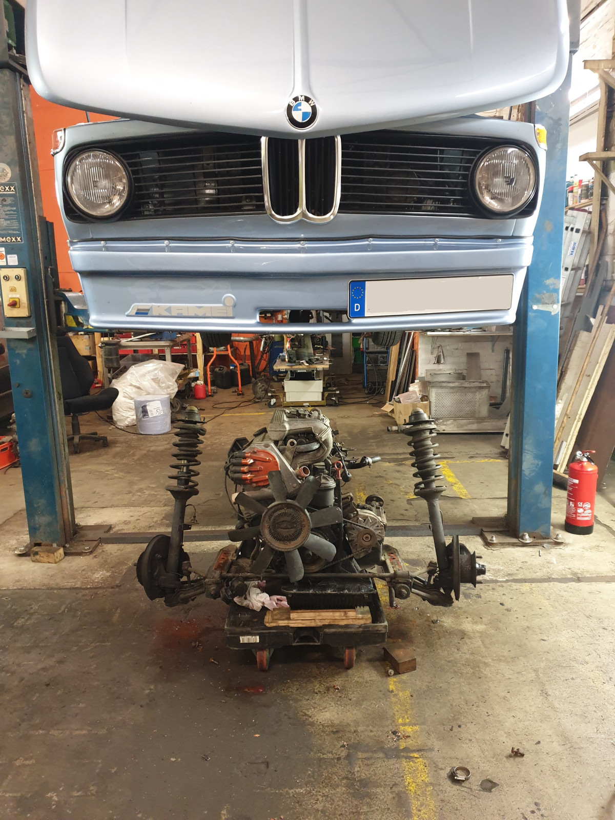

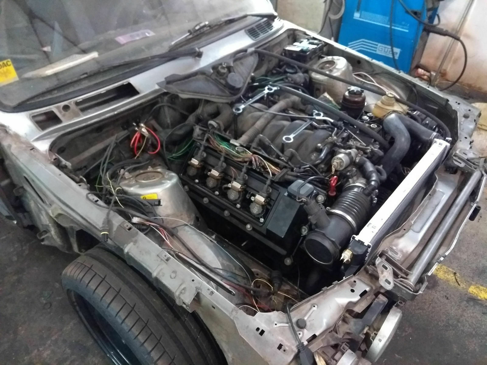

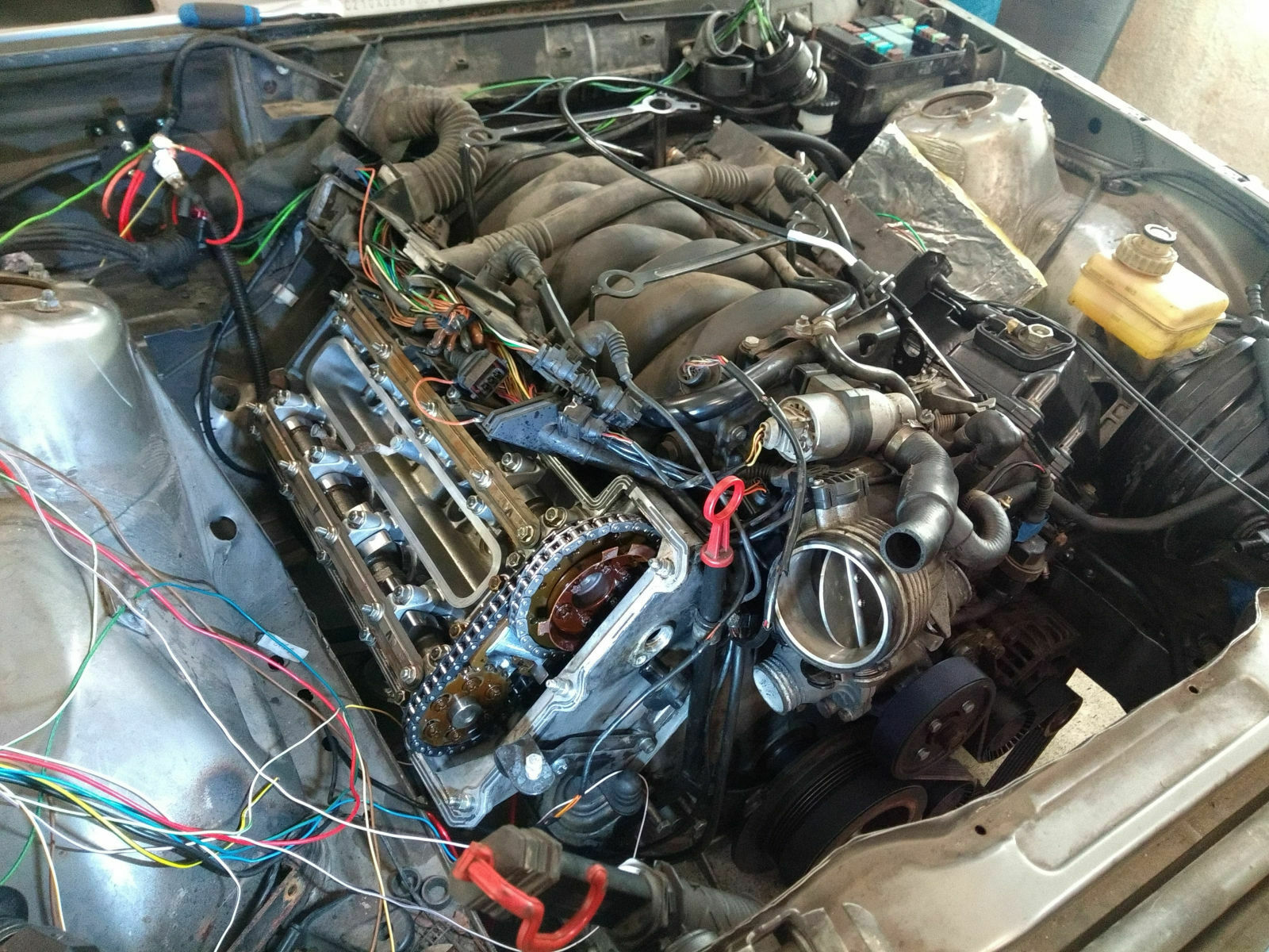

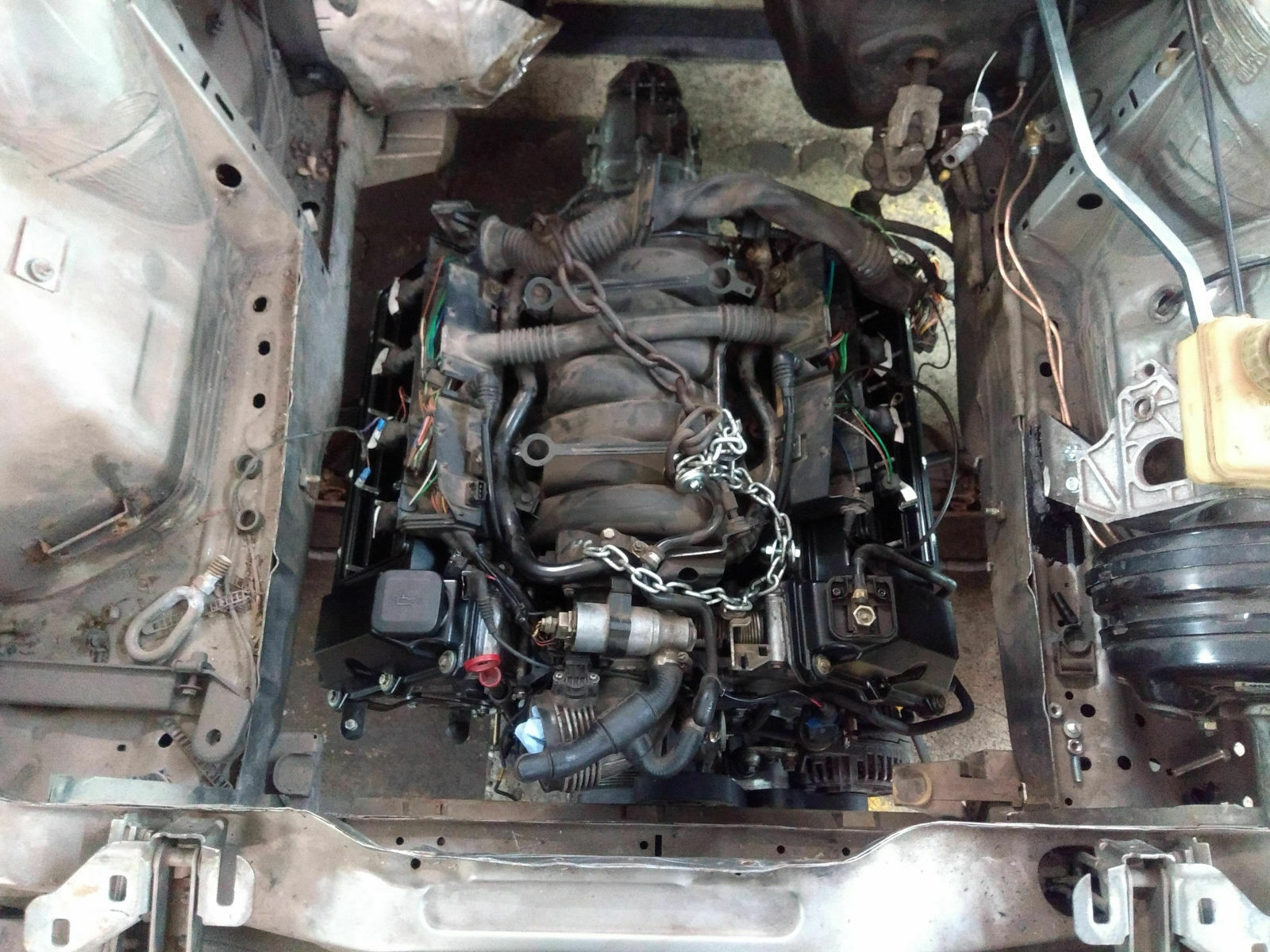

..Die Freundin brachte, wie ich schon einmal schrub, einen 1502 von 1975 mit in die Beziehung. Der darin werkelnde M40-Motor war aber am Sterben und der Motor, in Kombination mit dem extrem kurzen 4-Gang-Getriebe schmälerte den Spaß am Auto. Also bauten wir den Karren mal eben auf einen frisch revidierten M42-Motor um. Der M42 ist der 16ventilige Bruder des M40, was den großen Vorteil hatte, dass die Motorhalter und das Zeug direkt passten. Leider passte sonst nichts. Das passt alles so garnicht, dass sogar der Marco Degenhart das Handtuch warf. Ich schrieb ihm eine Mail zum Umbau, die er sogar teilweise im Video vorlaß. Ein Ritterschlag für mich. (Merkwürdig, wie sich die Zeiten ändern, oder? Youtube ist das neue Fernsehen und man freut sich, bei einer bekannten Sendung erwähnt zu werden... verrückt)
Egal wie, wir haben es durchgezogen. Und es war teilweise sehr schmerzhaft. Etwa, als uns der erste Prüfingenieur sitzen gelassen hat. Oder als ich bemerkte, dass beim revidierten, zusammengebauten und eingebauten Motor die Ölspritzdüsen fehlten und alles wieder auseinander musste, oder, als der Motor beim ersten Warmlaufen ein fiesen Wasserleck entwickelt hatte. Ich erinnere mich gut an die Situationen, in denen ich gern einfach hingeschmissen hätte. Aber so ist es nun mal. Wer geil sein will, muss leiden.

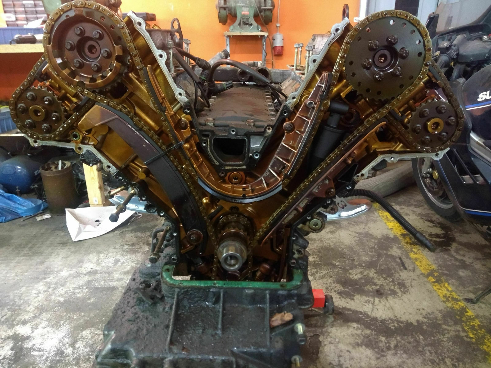

..Der Umbau an sich hat schon richtig Spaß gemacht und das Ergebnis ist umso geiler. Ein Oldtimer mit einem modernen, zuverlässigen und sparsamen Herzen. Für mich immer die bessere Option zu recht müden Originalmotoren, obwohl hier die Meinungen sehr auseinander gehen. Der Umbau überzeugte nicht nur uns und die Dekra-Prüingenieure, sondern auch viele Leute auf Treffen und sogar auf der Straße. Gegen Ende der Saison, wir hatten im Sommer praktisch keinen richtig Urlaub gemacht, fuhren wir einfach los auf eine Alpentour. 2500km in 4Tagen. Die Technik fuhr sensationell, keine Panne, kein Muckern, kein Gezicke, nichts. Nichtmal einen Zündaussetzer. Das Auto fährt mit dem M42 so gut, dass man ihn bequem als Dayli nutzen könnte. Das beste daran: Der Spritverbrauch lag in Summe etwas unter 6.5L! Wir haben (uns) mit dieser Reise bewiesen, dass wir alles richtig gemacht haben, dass unsere Technik, insbesondere die bei uns eher wenig verbreitete LARS-Bremse samt E90-BKV tadellos funktioniert. Wir freuen uns auf die kommende Saison mit dem Auto.

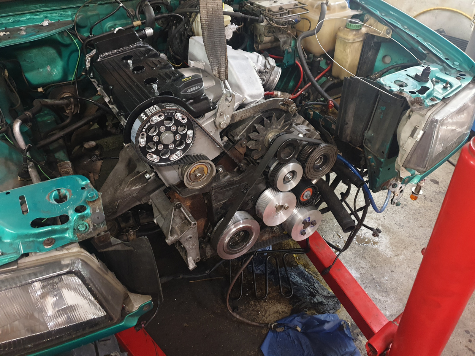

Der Audi 80 twincharger
Ich nahm mir immer vor, recht viele Dinge am Audi zu machen, um endlich mal unbeschwert fahren zu können, aber irgendwie ständerte es ziemlich mit dem Projekt, was mich doch schon anfraß.

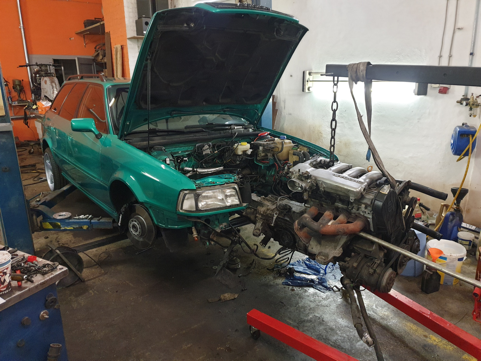

Über den Winter 2022/2023 ist nichts passiert, da wir den BMW umgebaut haben. Als das Auto lief, dachte ich, dass ich den Audi "fix" startklar mache und den Sommer in vollen Zügen genießen kann. Es ist aber bis Mitte Juli nichts passiert.

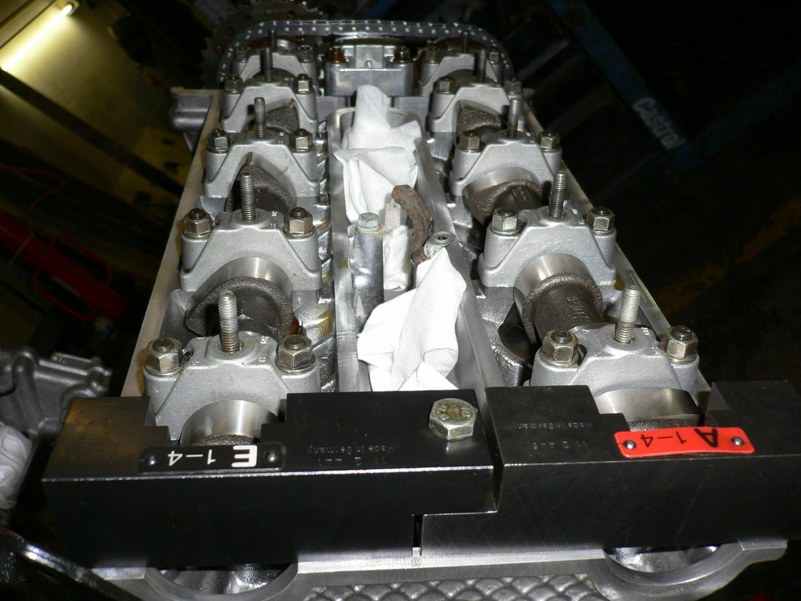

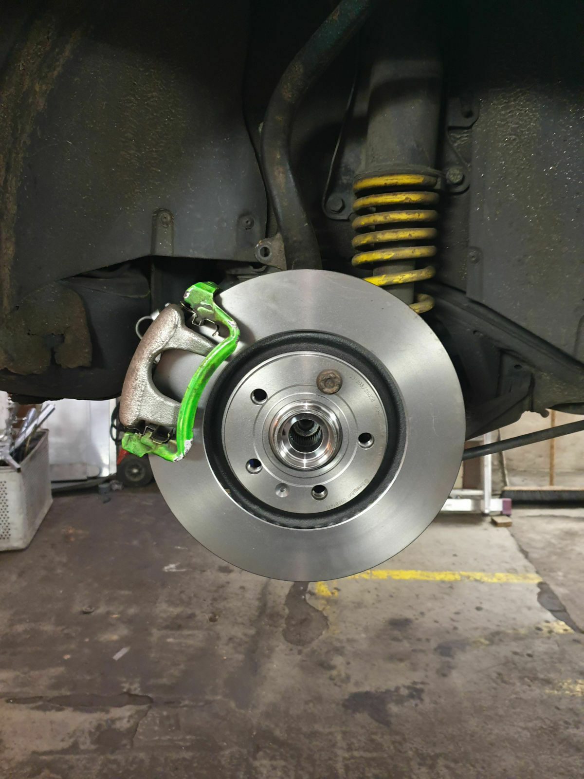

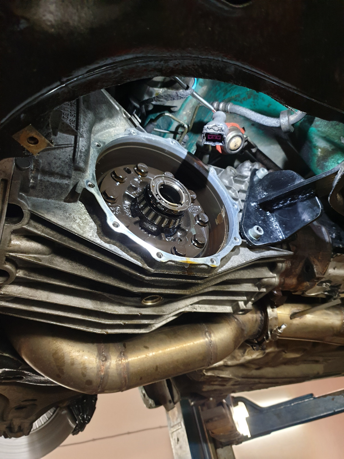

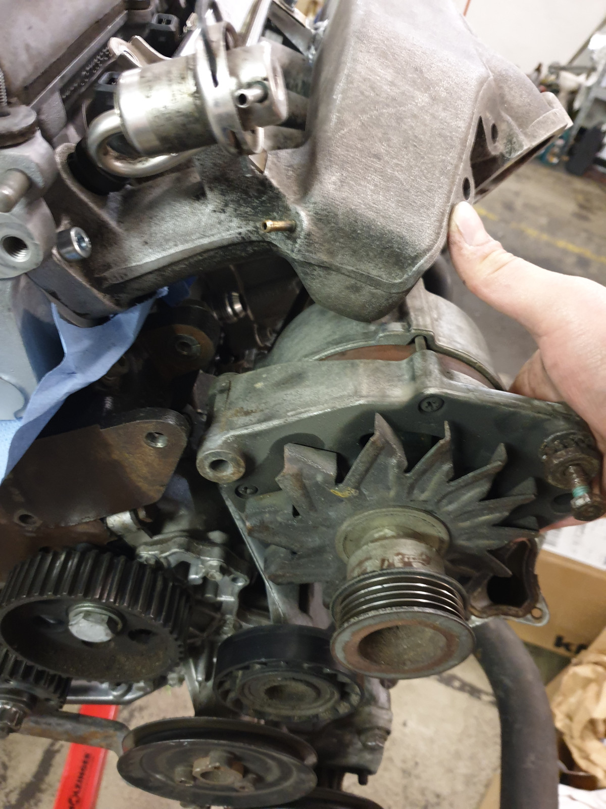

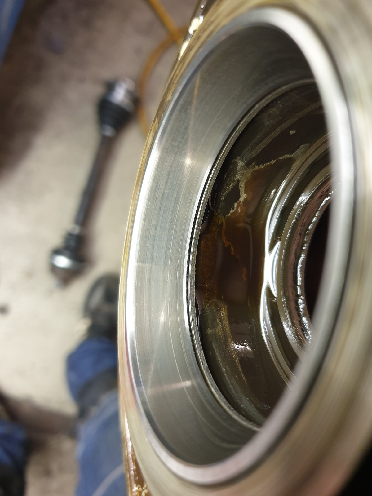

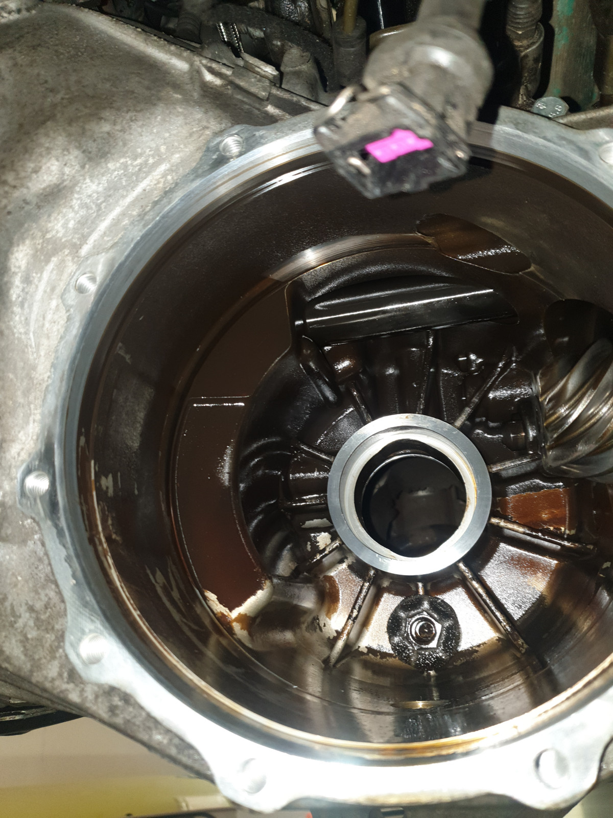

Angefangen habe ich dann im Juli mit einem Vibrieren beim Beschleunigen. Hier dachte ich zuerst an die Tripodengelenke getriebeseitig, also tauschte ich die Tripoden samt Manschetten und die Manschetten Radseitig. Außerdem habe ich die Bremsbeläge vorne tauschen müssen, weil Gelenkfett vom Antriebsgelenk in die Bremse geschleudert ist. Danach gabs Malheur mit dem alten Getriebe. Hier hat die Flanschwelle, an die das Antriebsgelenk geschraubt ist, erheblich radiales Spiel gehabt. Guter Rat ist teuer und ausbauen und zum Instandsetzer wollte ich es nicht bringen. Erstens macht der dann direkt ne Generalüberholung draus und zweitens stehe ich dann direkt wieder 6 Wochen mit Auto zerlegt auf der Bühne da.

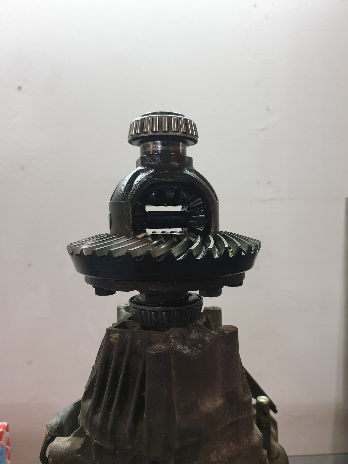

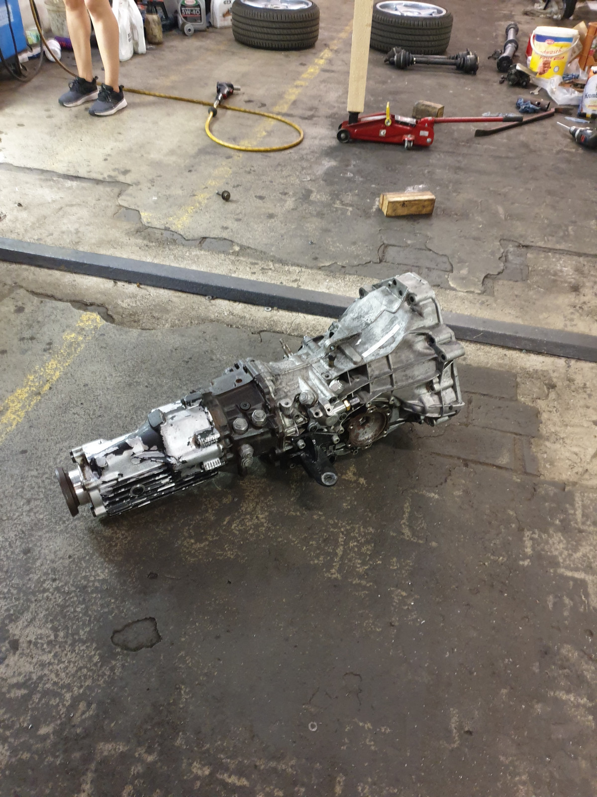

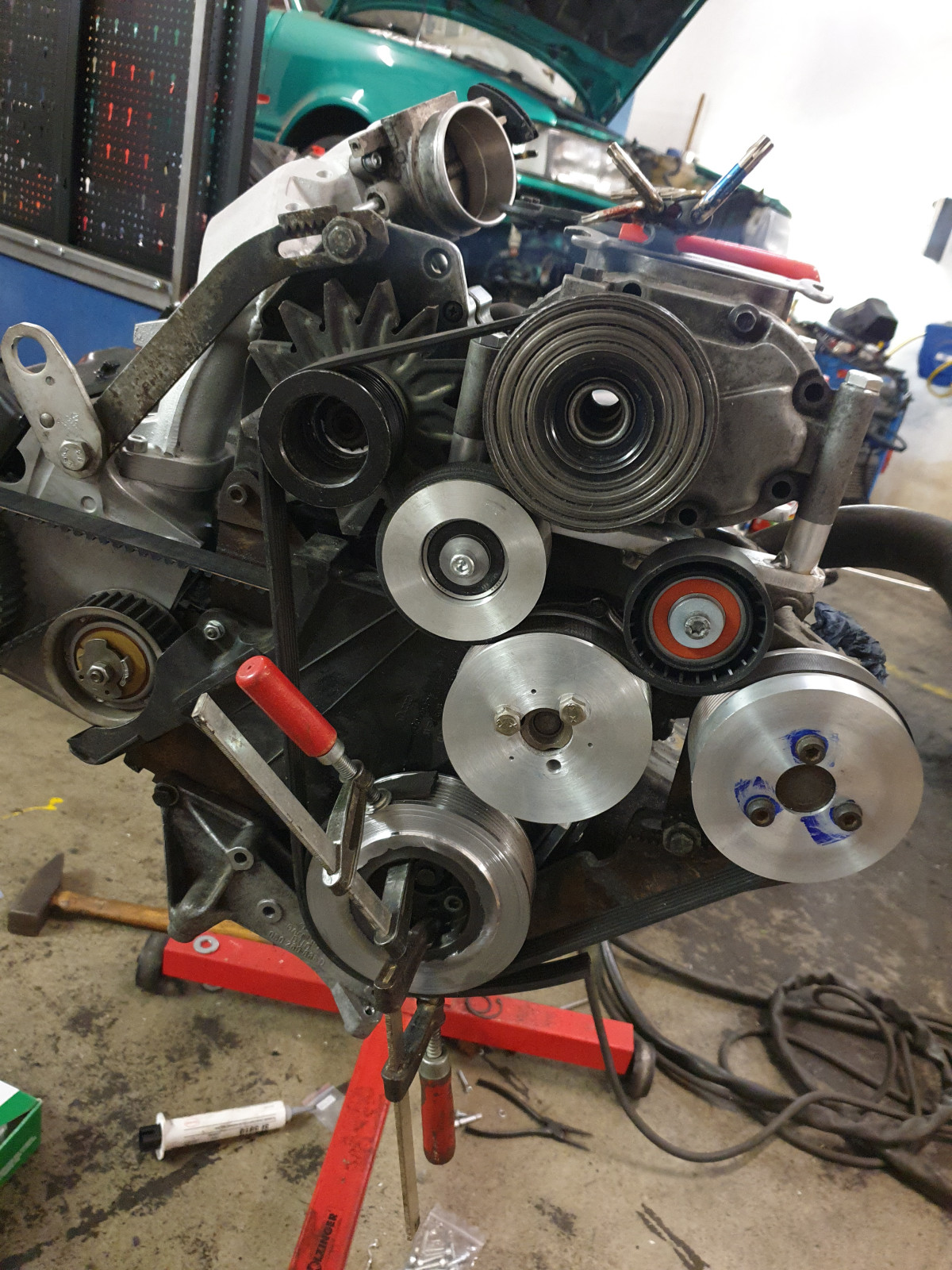

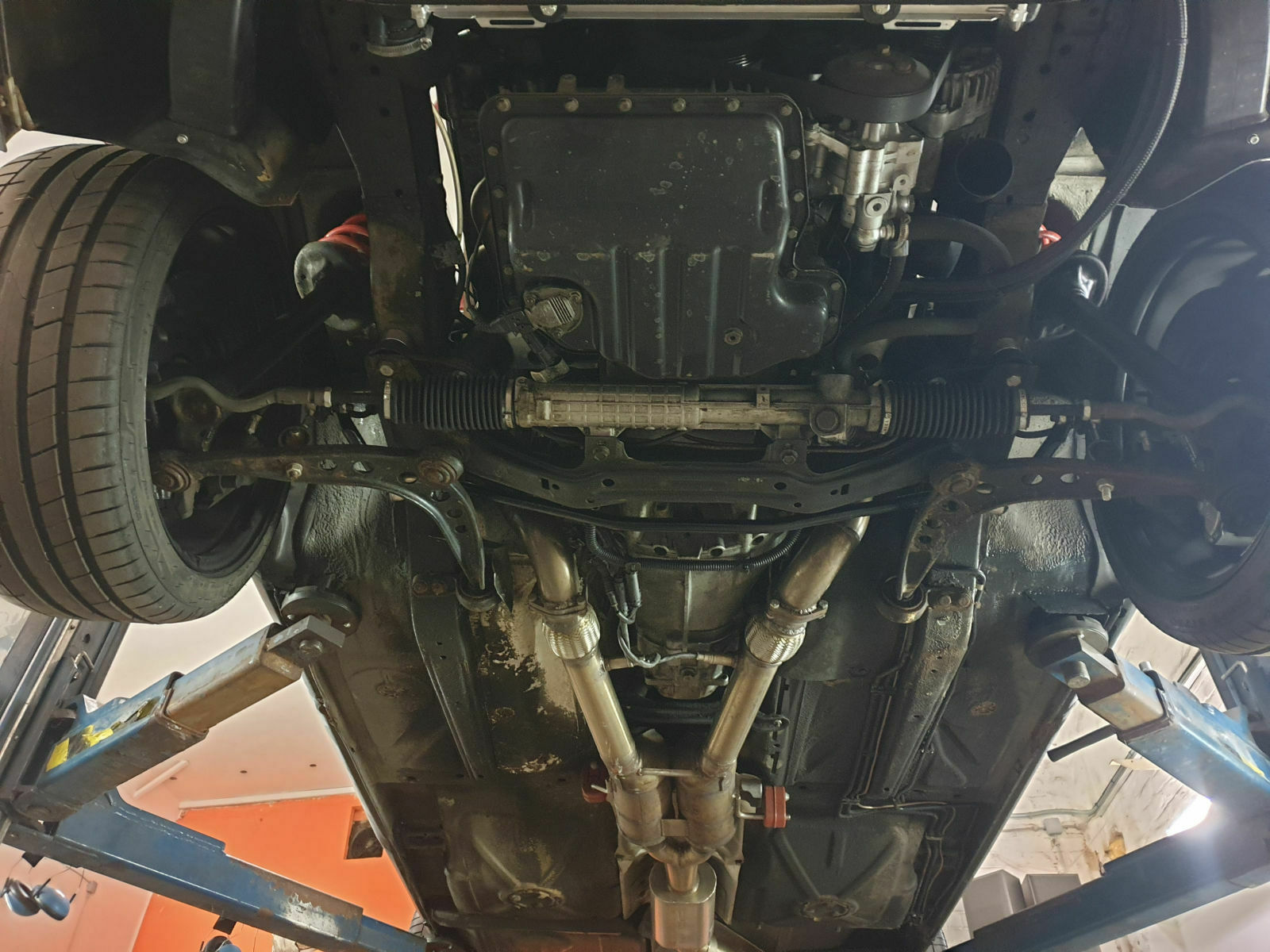

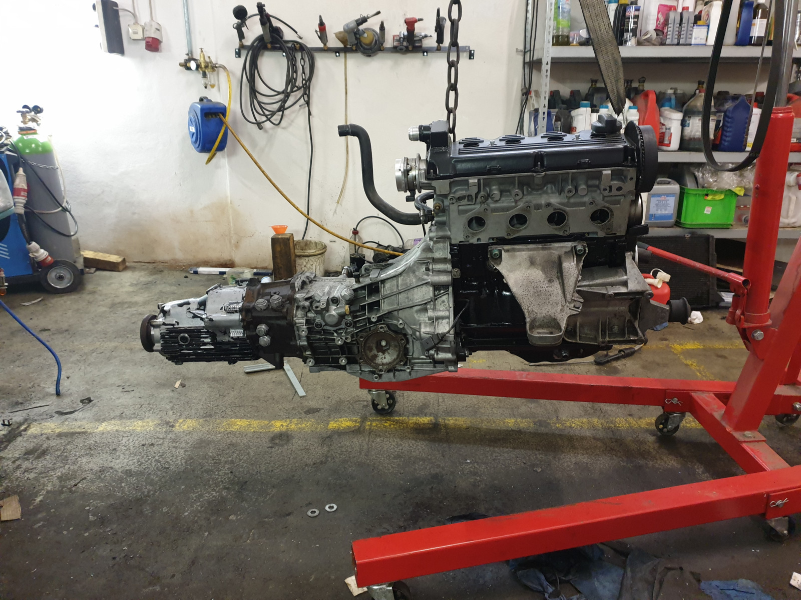

Also selber machen. Es hat ziemlich lange gedauert die Herangehensweise heraus zu tüfteln aber letztendlich hat es funktioniert. Ich habe das komplette Differntial aus dem Getriebe gebaut, es zerlegt und den Fehler gesucht. Dieser war, meine ich, eine eingelaufene Flanschwelle. Dadurch kippelt die Flanschwelle im Differentialgehäuse. Ich habe dann ein passendes komplettes Diff von einem S4B5 Getriebe bekommen samt Flanschwellen. Diese hatte auch ein wenig Spiel, doch weniger als "meine" Wellen.

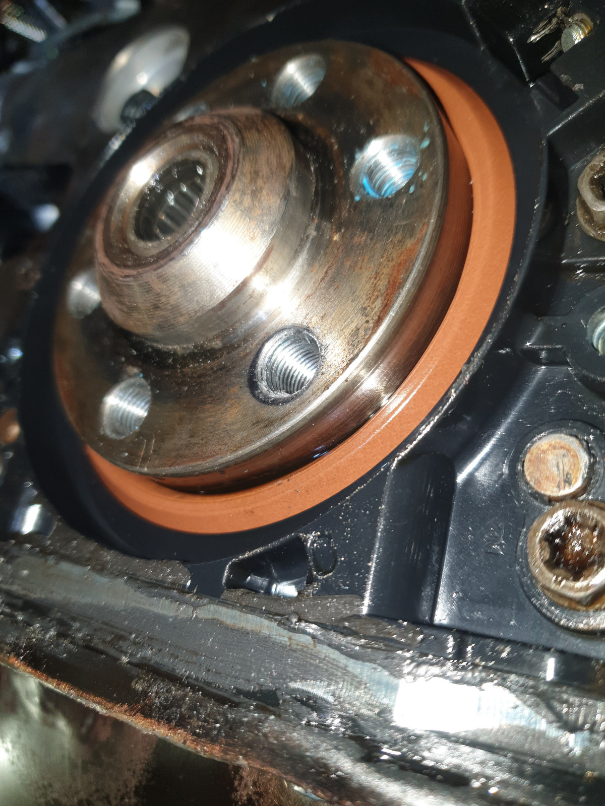

Ich habe dann das Tellerrad hin- und hergebaut, neue Schrägrollenlager bestellt und eingesetzt, Vorspannung der Lagerdeckel und Flankenspiel des Trieblings eingestellt und alles wieder zusammengebaut. Es läuft mit weniger Vibrationen und vor allem immernoch ohne Geräusch. Das ist nicht ganz selbstredend, weil beim Herumfummeln am Triebling kann man schnell was vergeigen und das Getriebe fängt an zu Singen oder zu Surren.
Ich bin aber auf der Ruckler-Baustelle weiter gekommen. Ich habe andere Kerzen mit wärmeren Wärmewert eingebaut und das Problem bei heißem Motor ist (bis jetzt) noch nicht wieder aufgetreten.

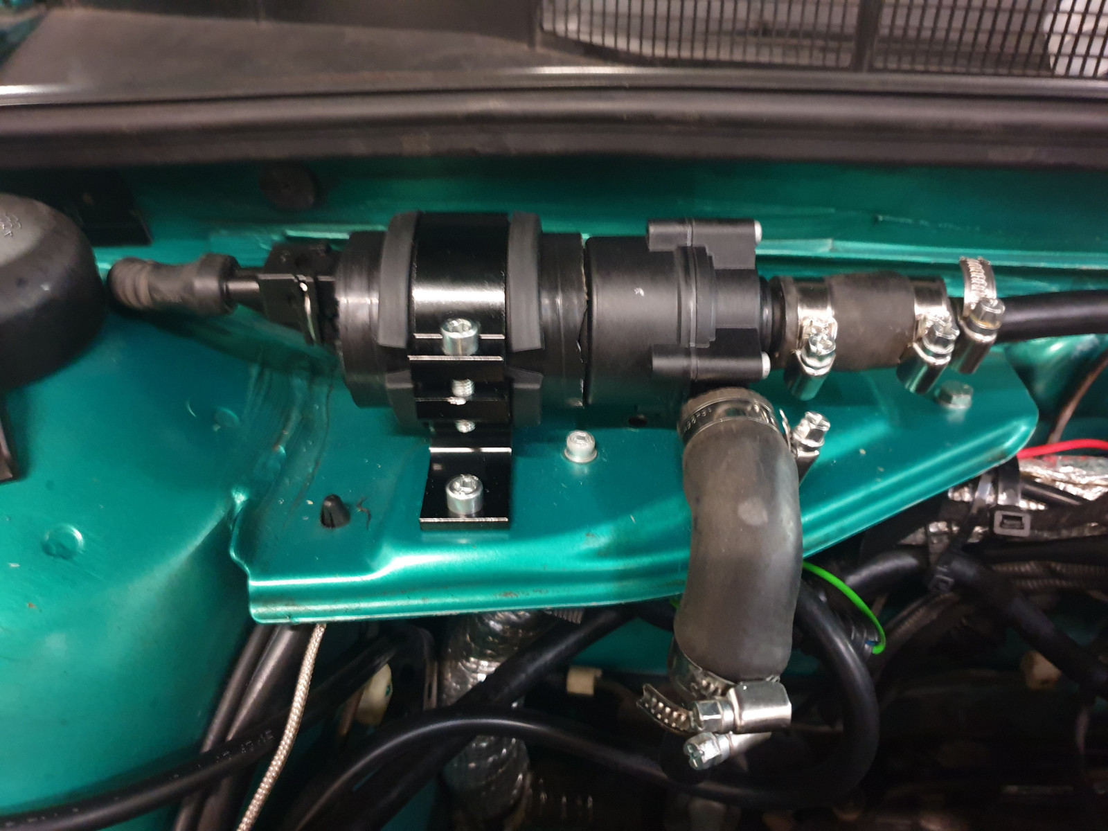

Danach habe ich noch die Zusatzwasserpumpe installiert und mit einem Nachlaufrelais bestückt, um das Kochen des Wasser im Turbolader in den Griff zu bekommen. Funktionert tadellos.

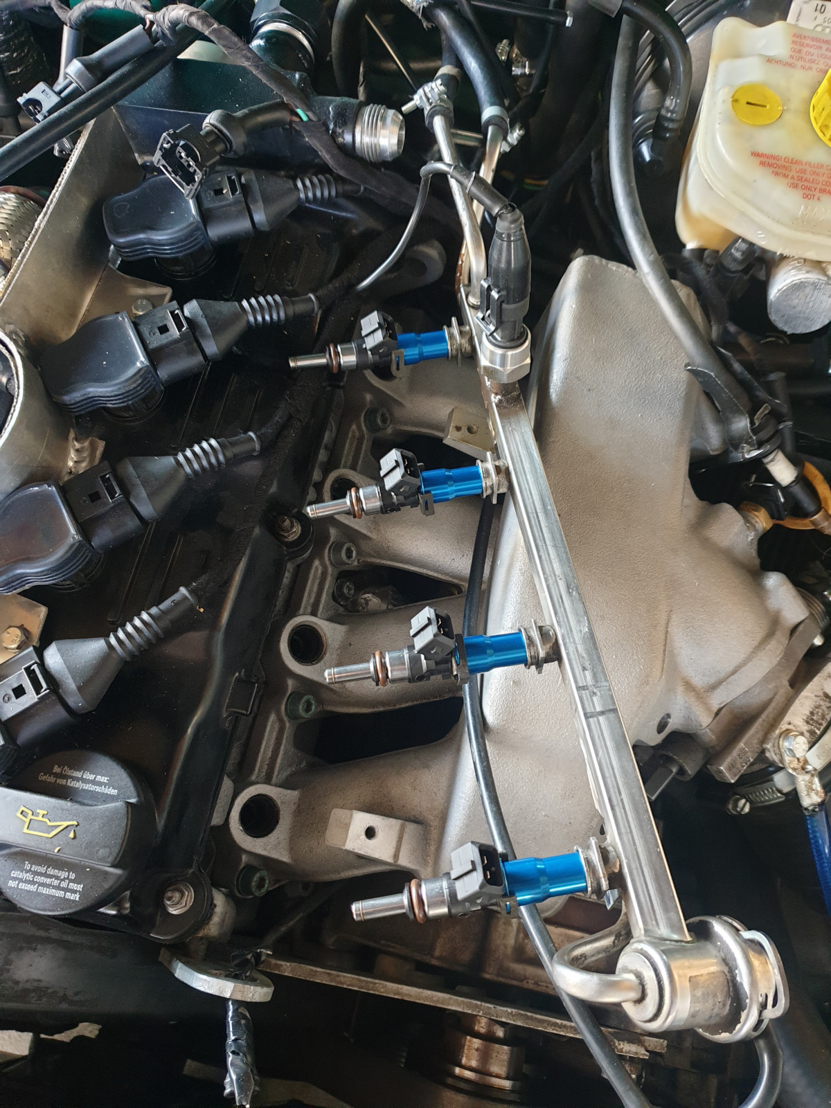

Die 1700er Autogas-Einspritzdüsen habe ich gegen 980er Bosch getauscht, weil der Abstimmer meinte, die Gasdüsen kommen wohl mit höheren Temperaturen nicht zurecht. Irgendwie laufen dann die Einspritzmengen weg und das Ding wird unbeherrschbar.
Die Abstimmerei war wohl die größte Herausforderung des Jahres. Also nicht die Abstimmung selbst, sondern die Suche nach einem Abstimmer. Der Kleinturbobert hätte mir sofort geholfen, aber im Münchner Umland wollte ich mit dem Umbau nicht herumbraten. Die namenhaften Tuner in der Umgebung haben meine Anfragen entweder ignoriert oder haben mich mit hahnebüchenen Ausreden abserviert. Ich habe folgende Sachen gehört:

Erst haben wir mal die Klopfregelung eingestellt. Da trauen sich schon 90% aller Tuner nicht dran. Zugegebenermaßen ist das auch nicht gerade einfach. Als das lief, stellten wir die Ladedruckregelung ein und machten ein paar Logs. Die Kiste fuhr schon beachtlich. Nach 2h war dann der Laptopakku leer und wir verabredeten uns Samstag Abend 20:30 noch einmal. Diesmal wollten wir dann den Ladedruck aufdrehen.
Leider waren die Bedingungen alles andere als optimal. Es regnete stellenweise, es war stockdunkel und mit 8-10Grad war es auch noch recht kalt. Aber ich wollte es wissen. Und ich wollte endlich ausprobieren, was das Setup kann. Und ich musste es vor Saisonende wissen, damit ich im Winter Hausaufgaben habe und kommende Saison richtig abkesseln kann!

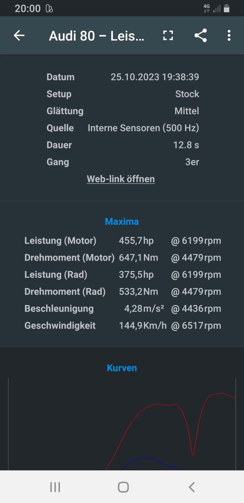

Gunnar gab Befehl zum Anblasen. Zielladedruck 1.7Bar. Damit sollten bei gut funkionierendem System schon um die 400PS anstehen. Im 2. Gang trat sofort Schlupf auf und das Auto versetzte einen Meter Richtung Fahrbahnmitte, als der Lader erwachte. Spicy. Also nochmal im 3. Gang. Diesmal, ohne Schlupf, fuhr das Auto wie vom Affe gebissen nach vorne. Sagenhaft. Technik hielt. Alle Werte in Ordnung, kurz Lambda etwas dran gedreht und Ladedruck weiter hoch. Das ging gut 1.5h so. Immer wieder Durchbeschleunigen, immer wieder mehr Druck, immer wieder vollen Dampf auf die Achsen. Immer und immer wieder. Das Auto steckte es ohne Probleme weg und er 16V fraß den Ladedruck nur so in sich hinein. Bei 2.1bar Ladedruck fing die Vorderachse an unruhig zu werden und es trat wieder Schlupf auf. Außerdem stiegt der Gegendruck im Abgasstrang an und wir haben es dabei belassen.
Rückblickend eine sehr geile und auch emotionale Erfahrung für mich. Nicht nur, dass das Auto mit der Leistung fährt wie der Teufel. Das System hat gehalten. Der Motor hat gehalten. Es ist alles heil geblieben und jede Komponente im System hat auf Anhieb genau das gemacht, was es sollte. Auch Gunnar meinte, dass es zur Seltenheit gehört, dass man ein System einfach komplett aufdreht und einfach keine Fehler auftreten. Ausgesprochener Respekt von solchen Tunern empfinde ich schon wie einen Ritterschlag. Vor allem, wenn man nicht so ein 08-15-Projekt baut wie einen einfachen Turbomotor. Das Konglomerat aus selbst zusammengewürfelten und selbstgebauten Teilen hat sich selbst bewiesen. Für mich der helle Wahnsinn. Ich habe noch mit einer Dynoapp die Leistung gemessen. Heraus kamen 455PS und irrwitzige 650Nm Drehmoment. Das Ergebnis kann sich doch auch sehen lassen. Mein Ziel, die 500PS zu knacken, habe ich zwar verfehlt, bin aber dennoch sehr zufrieden. Und was nicht ist, kann ja noch werden. Schmankerl sind die Drehmomentwerte im Bereich Kompressor. 260Nm bei 2100 Umdrehungen und 300Nm bei 2600 Umdrehungen pro Minute. Und das aus einem kleinen 2Liter-Motor.

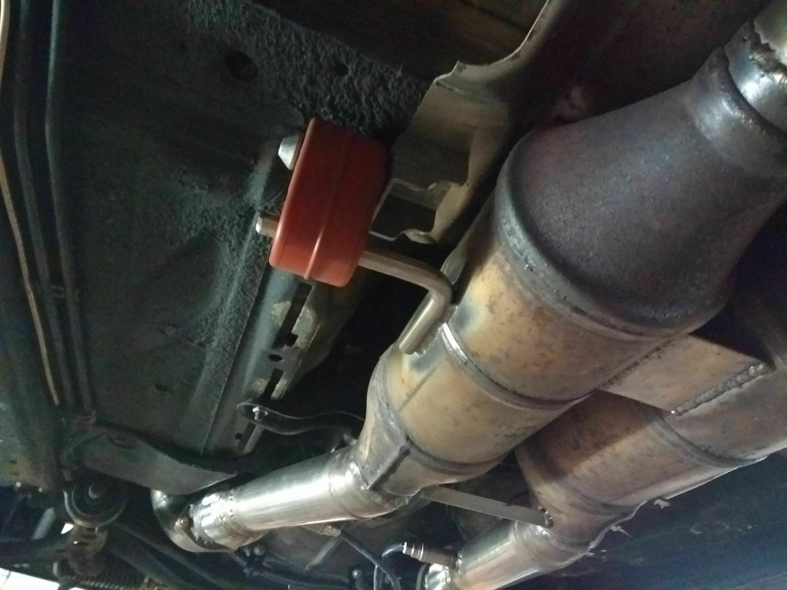

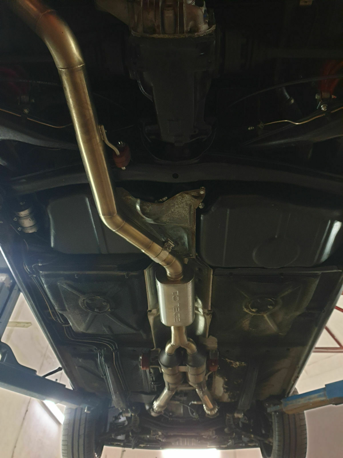

Nach dieser Aktion habe ich mir dann noch ein zwei Kleinigkeiten angeschaut. Der Schlauch vom Schubumluftventil ist durch den hohen Druck abgeflogen und der Schlauch vom Leerlaufregler war auch ab. Gut. Kleinigkeiten. Alles mit straffen Schellen festgeschraubt und gut. Dann habe ich mir noch Gedanken für den Winter gemacht:

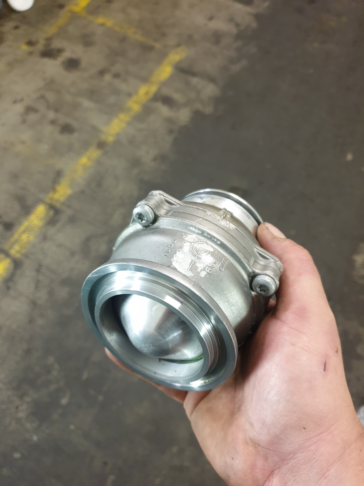

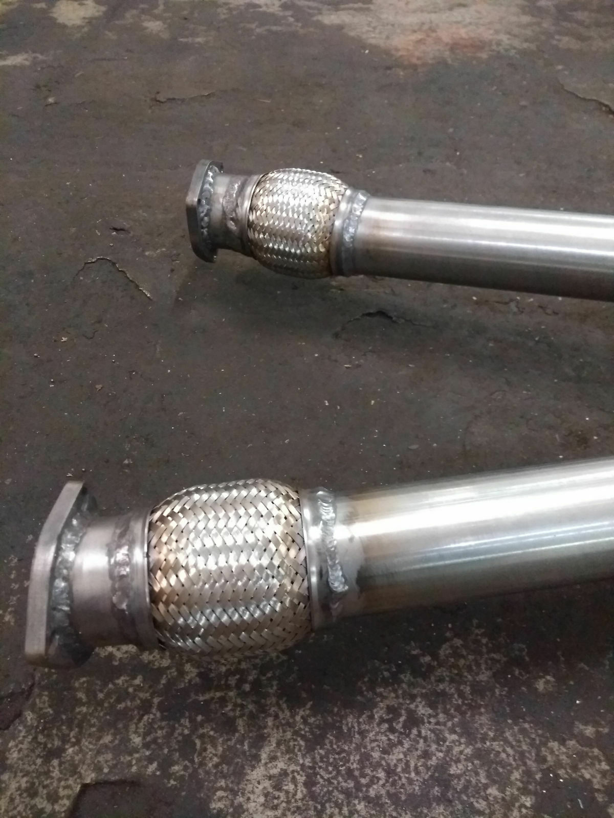

- Flansch in der Downpipe durch V-Band ersetzen. Durch die hohen Abgastemperaturen sind die Schrauben weich geworden und weggeflogen

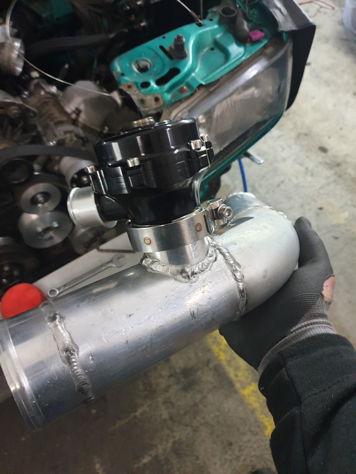

- Schubumluftventil umbauen. Das verbaute ist zu klein und bei geschlossener DK entsteht zu hoher Druck. Das ist nicht optimal
- Rücklauf vom Catchtank KGE bauen. Ohne Rücklauf füllt sich der Tank sehr schnell. Der 16V ist da etwas problematisch.

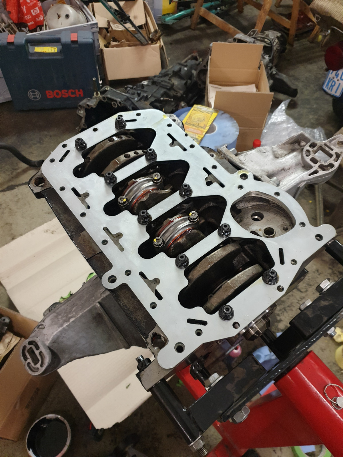

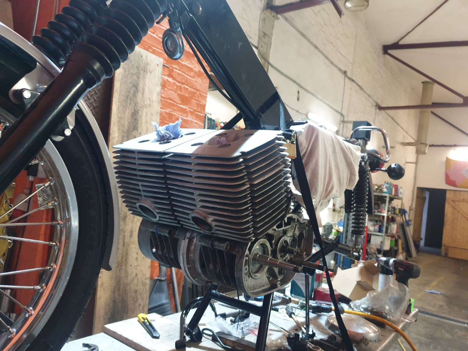

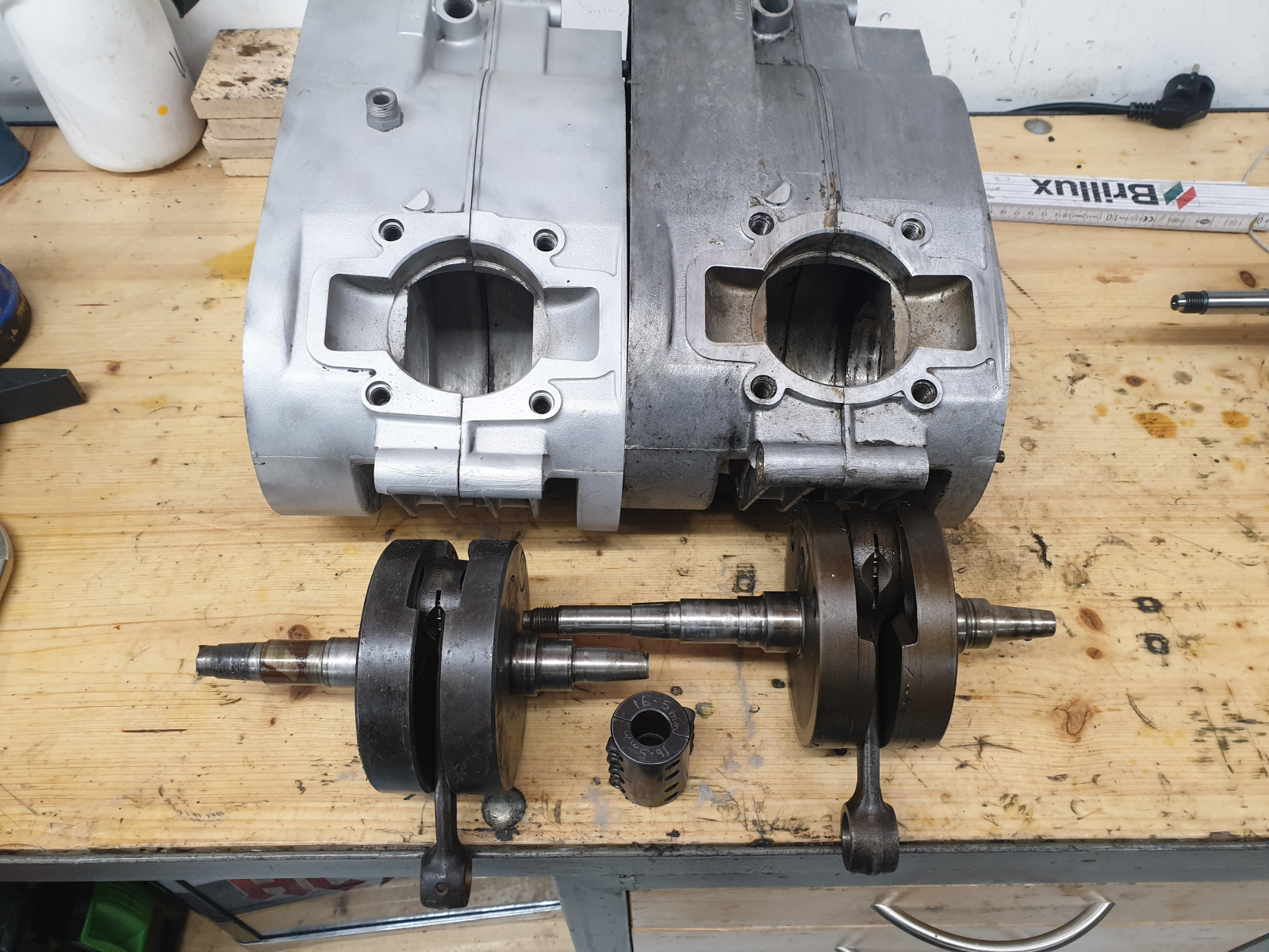

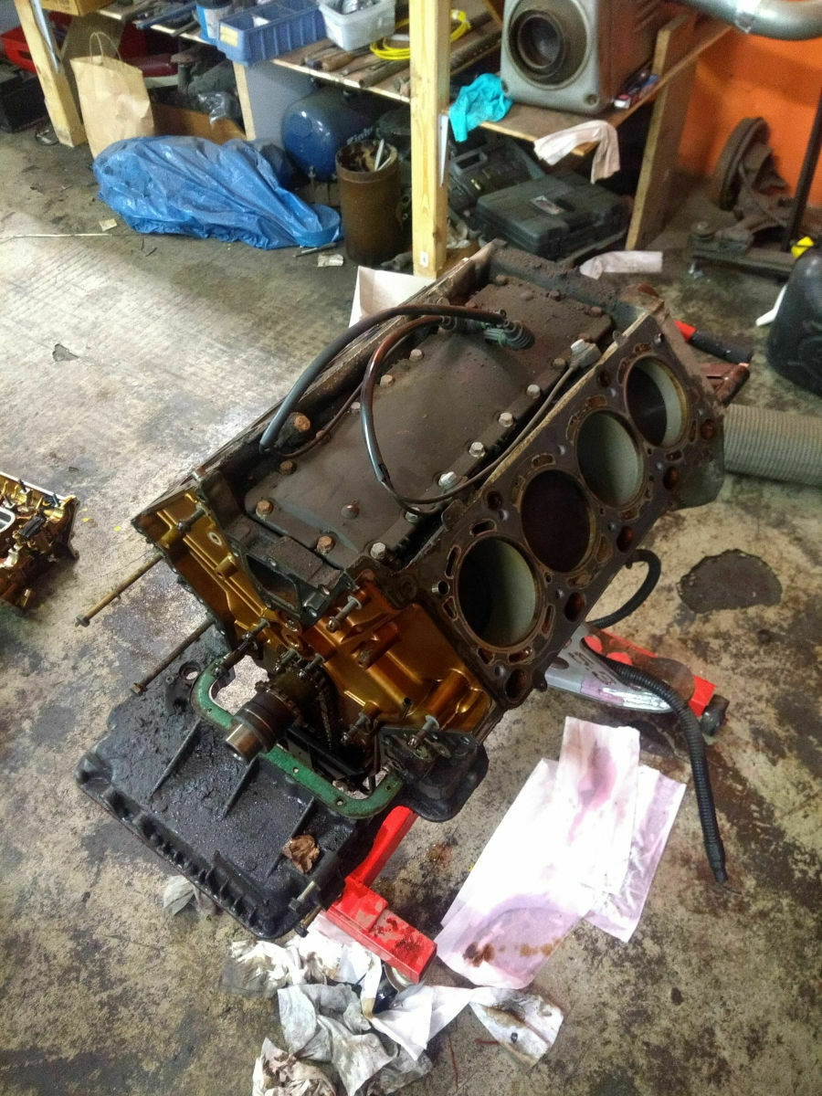

Die Zweizylinder-MZ mit 2x300ccm-Zylindern. Angefangen mit einer Idee aus der Bierlaune heraus manifestierte sich die Nummer recht schnell zum Neuen Projekt 2023. Und zum Martyrium. Hier muss ich ganz klar sagen: Ich habe mittlerweile echt keinen Bock mehr drauf, will es nur noch hinter mich bringen, kotzt mich an. Das hat mehrere Gründe: Erstens ist es uferlos teurer geworden, zweitens ist der Ausgang ungewiss, ob es wirklich funktioniert, drittens gab es so fiese Rückschläge, dass ich echt die Lust verloren habe. Eine Qual, das Ding fertig zu bauen. Mein Kumpel, mit dem ich zusammen 2 dieser Motorräder baue, ist (oder war) schon soweit fertig mit dem Projekt. Sein Motorrad fuhr bereits und ging bei der ersten Fahrt so kaputt, dass wir wieder fast von vorne anfangen musste. Was für ein Ärger...
Momentaner stand ist, dass die Kurbelwellengasse schief ist durch das aneinanderschweißen 2er Motoren. Dabei trifft man die Kurbelwellengasse einfach nicht gerade, trotz eines Dummies, den wir anstelle der Kurbelwelle eingebaut hatten zum Verstiften der 4 Motorenhälften. Bei der ersten Probefahrt kam die in der Mitte zusammengefügte Kurbelwelle ins Schwingen, die Wellenkupplung brach und durch die hohen Kräfte riss direkt auch ein Kurbelwellenstumpft kaputt. Applaus. So ist das halt beim Prototypenbau, Aufgeben ist keine Option. Wir haben die Kurbelwellengasse aufgespindelt. Die Lagersitze sind jetzt im Durchmesser größer, aber gerade. In die größeren Lagersitze setzen wir jetzt Stahlringe ein, um wieder auf das Lagermaß zu kommen. Damit sitzen die Kurbelwellen dann in einer Flucht und dann sollte der Mist funktionieren.

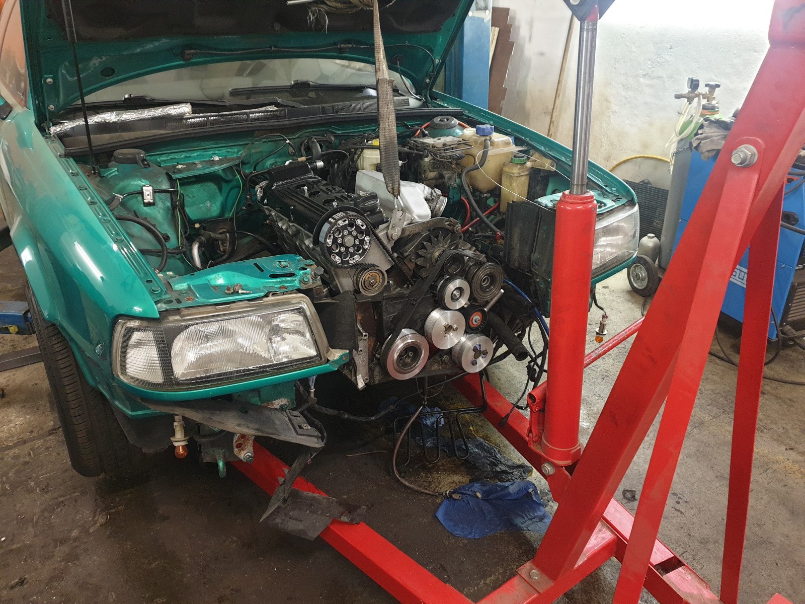

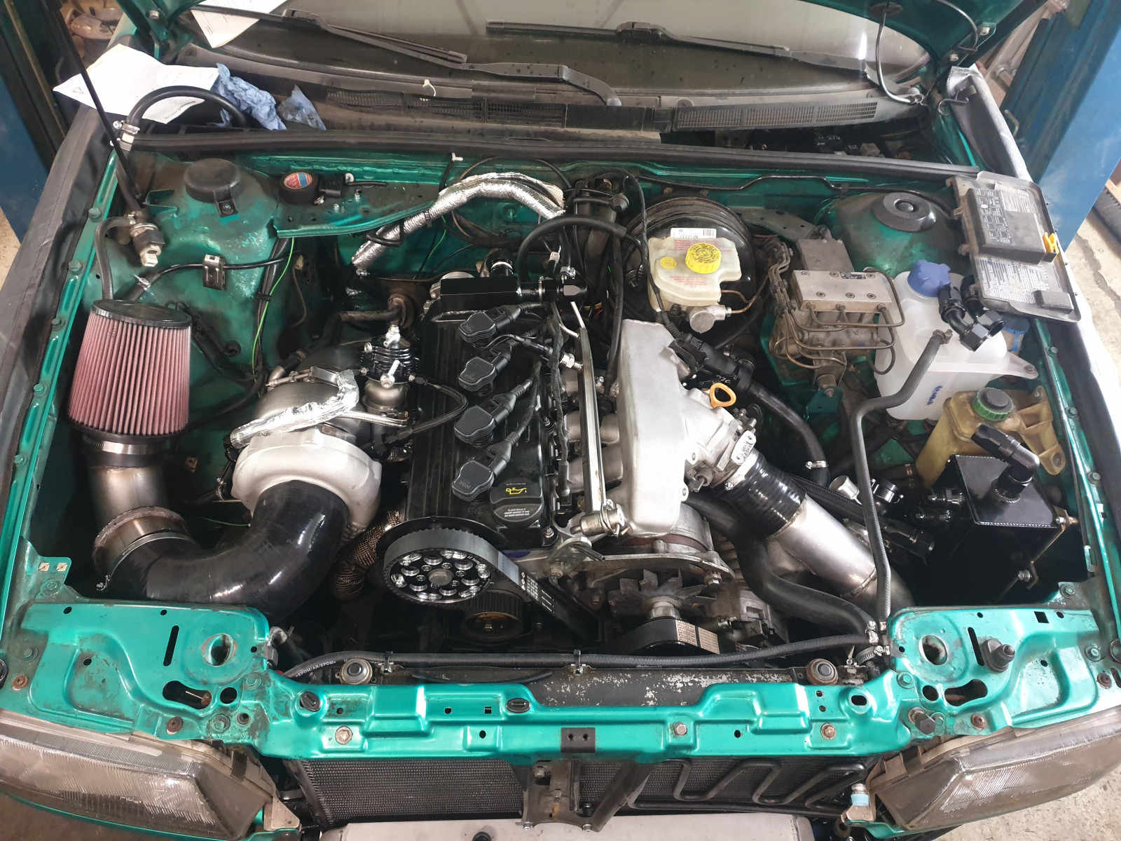

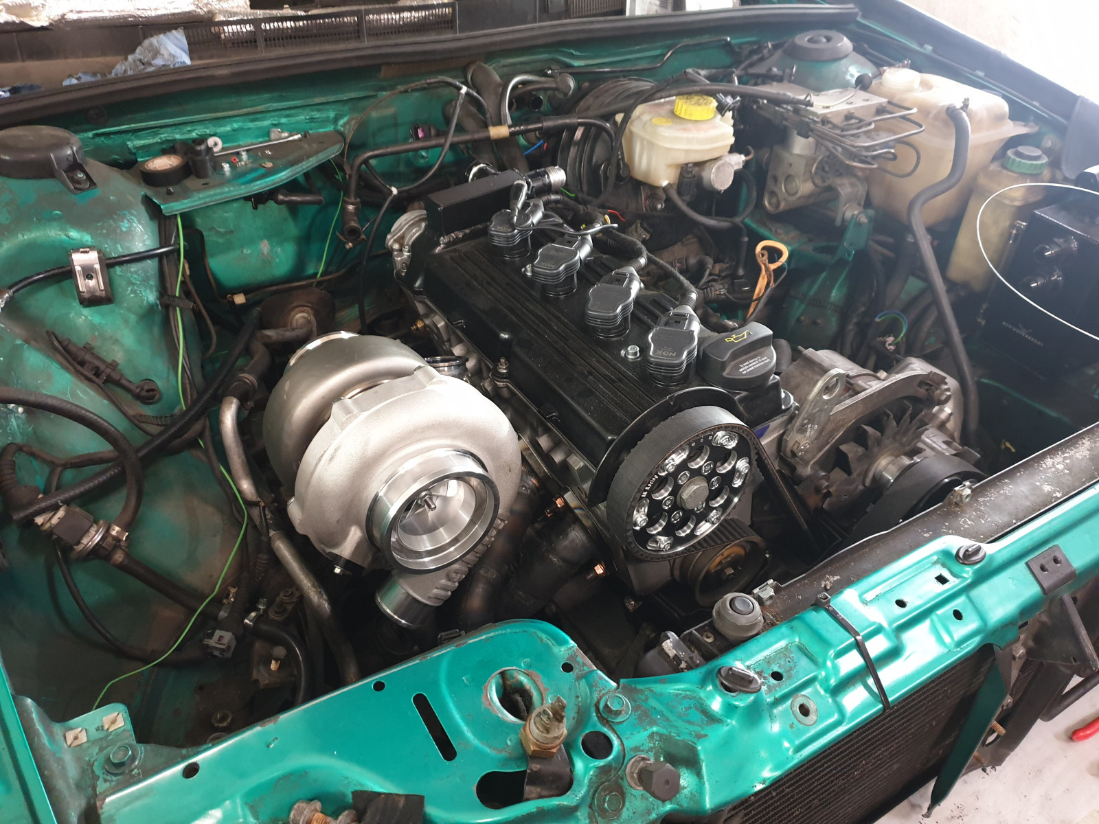

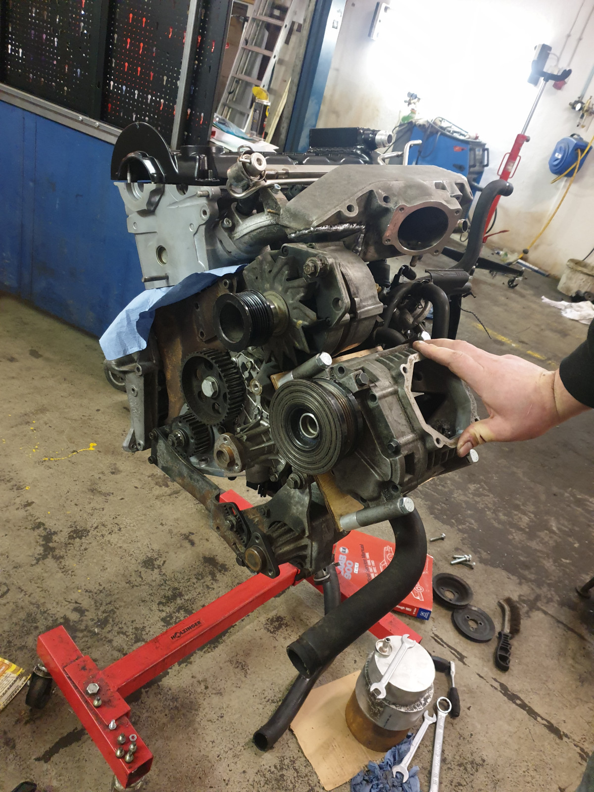

Ich habe einen doppelt aufgeladenen Motor in meinen Audi 80 reingebaut. Warum? Weil ich es kann und weil ich so einen technisch anspruchsvollen Umbau einfach nur bezaubernd sexy finde.
Der Plan war, ein System zu bauen, mit dessen Hilfe sich der doch recht müde 16V "etwas" besser fahren lässt. Ist der Plan aufgegangen?
..Volle Rakete. Bin ich glücklich? Die Lernkurve hat stellenweise richtig wehgetan. Also JA! Spaß beiseite, das Auto fuhr im Laufe der Saison und nach jeder Schrauberaktion immer besser, bis es gegen Ende der Saison schon saumäßig gut lief. Besser, als ich das je gedacht hätte. Der Kompressor macht jetzt bei 2000 U/min schon 0.6bar, bei 2500U/min 0.7bar und bei knapp 3000U/min 0.8bar Ladedruck. Damit steigt das Drehmoment schon so, dass sich der 2Liter Motor wie ein 3,5Liter anfühlt. Wenn ich mal ins alte Leistungsdiagramm schaue und die Daten etwas vergleiche und herumrechne, müsste der Motor bei 2500U/min schon knapp 300Nm machen. Und das ist, finde ich, für das Setup mit dem wild aneinander geschräubelten Konglomerat an Kleinanzeigen-Teilen schon amtlich. Und es fühlt sich mittlerweile auch bombenmäßig an. Der Motor hat direkt ab Gasstoß Ladedruck anliegen und die Fuhre kommt instant in Wallung. Der Sound ist dazu noch das I-Tüpfelchen!

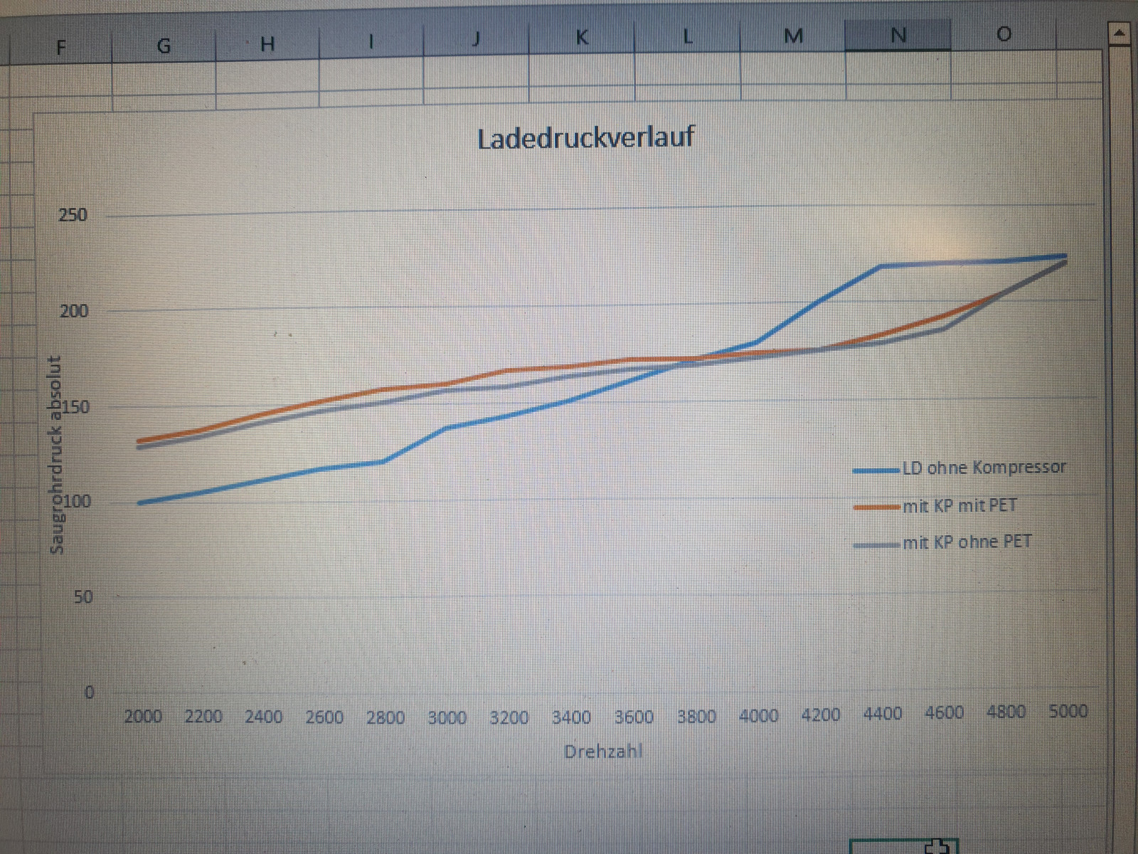

Danach habe ich mal das System komplett ohne Kompressor betrieben. Hier habe ich die Druckmimik vor dem Turbo ausgebaut und habe den Lader direkt ansaugen lassen. Der Kompressor blies ins Freie. Hier die nächste Überraschung: Der Turbo allein macht auch schon "untenrum" leichten Ladedruck und der Turbo spoolt eher. Die einzige Schlussfolgerung für mich war, dass meine Edelstahl-Klappe mechanisch zu schwer aufging und damit das andrehen des Laders verschlechterte. Kurzum: Meine Bypassklappe funktioniert nur semigut. Sie ist undicht und der Turbolader bekommt sie schwer auf. Das war schon schwer verdaulich, weil die Klappe auch schon viel Zeit in Anspruch genommen hatte.

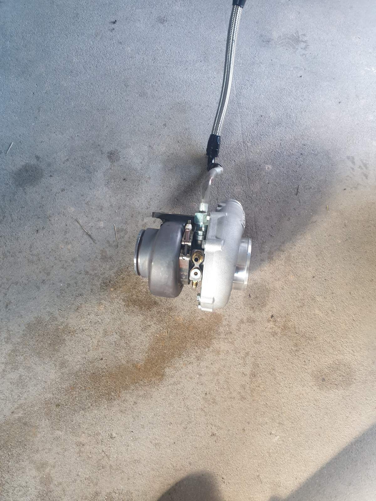

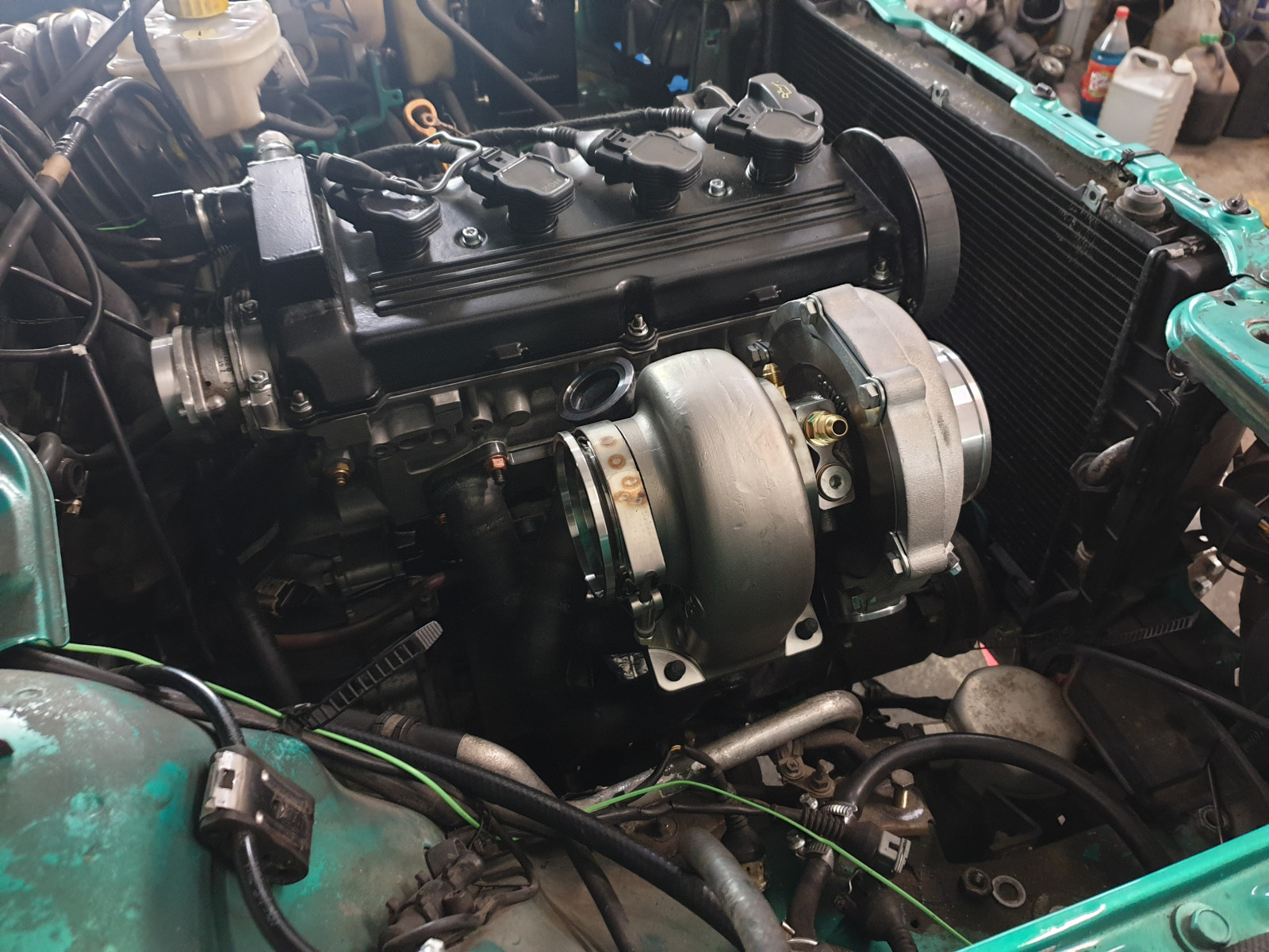

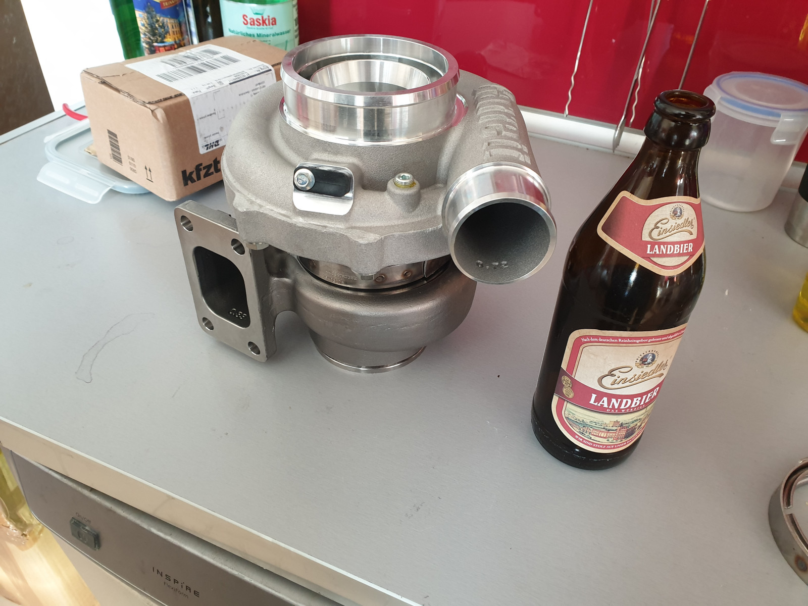

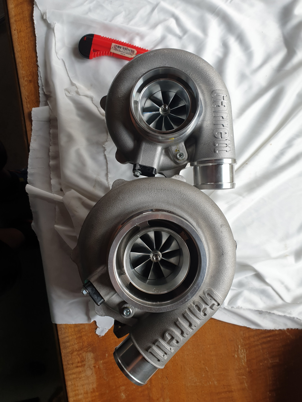

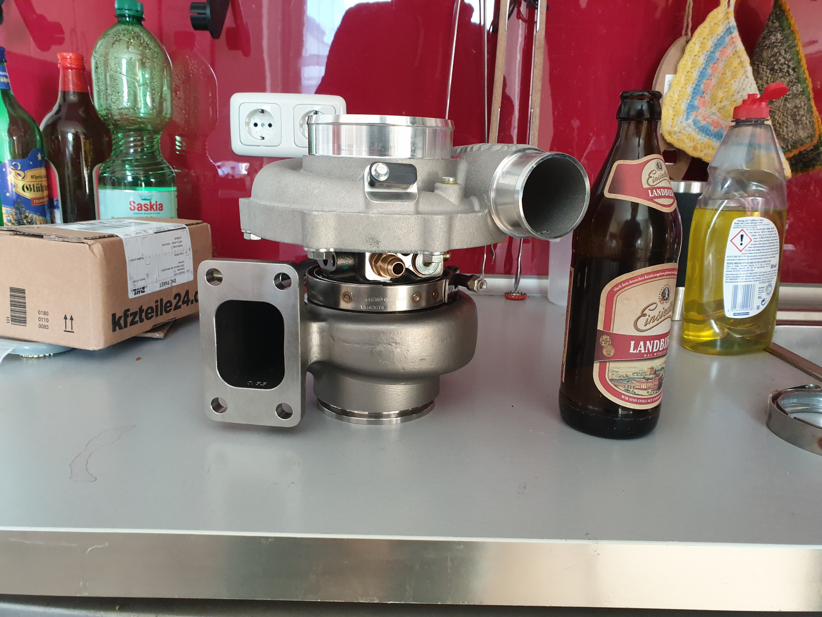

Danach kam aber der Oberknaller. Ich habe bei Youtube Videos des Garrett G30-660 gesucht und wollte wissen, wo die andere Tuner so sind mit dem Ansprechverhalten. Bei den Videos dachte ich so bei mir "Das sieht irgendwie viel kleiner aus als mein Turbolader". Dann bei einem Vergleichsvideo der Garrett G-Serie sehe ich es: Ich habe garnicht den G30-660 sondern den G30-770 am Motor :eek::eek::eek:
:confused: Fragezeichen :confused:
Direkt ans Auto und nachgemessen. Es ist tatsächlich der falsche Turbo. Und jetzt? Dealer angerufen, der hats nach Recherche bestätigt. Er bot mir an, die Rumpfgruppe, also Turbo ohne Abgasgehäuse zu tauschen. Das Abgasgehäuse der beiden Lader sind gleich, also kann ich das behalten.
Jetzt kommen wir wiedermal zu einer Odysee. Aber keine Angst, ich bins ja gewohnt mit dem Auto. Kleiner Tech-talk:
Das Ansprechverhalten des Turbos wird maßgeblich durch das Abgasgehäuse bestimmt. Die Verdichterseite hat zwar auch einen Einfluss, dieser ist aber geringer. Macht es jetzt Sinn, den Lader zu tauschen und alles umzubauen? Ich las sicher 15-16h im Internet umher, schaute Videos der beiden Lader und wollte abwägen, wie viel eher der kleinere Turbo spoolt. Wenig bis keine Hinweise. Auch die Kompressor-Map, mit deren Hilfe man die Charakteristik der Turbos betrachten kann, ergeben wenig Hinweise. Getestet hats auch noch keiner. Mein Dealer, selbst ein Tuner, meinte, es könnte schon 500 Umdrehungen bringen. Alle anderen Tuner und Schrauber und Turbomenschen verneinten das. So telefonierte ich stundenlang durch die Gegend. Turbozentrum, Turbo-parts (offizieller Garrett-Ansprechpartner in Deutschland), Ladedruckklinik und diverse Tuner waren alle derselben Meinung: Kleineres Kompressorgehäuse wird nicht viel bringen.
Wer die Wahl hat, hat die Qual.
Fakt: Mit dem kleineren Lader büße ich ca. 100PS Endleistung ein. Das steht fest. Fakt ist auch, dass die Wahrscheinlichkeit des besseren Ansprechverhaltens eher gering ist. Fakt ist, dass ich jetzt die Wahl habe und mich der Tausch nichts kostet. Fakt ist, dass ich aber danach ein Upgrade von G30-660 auf G30-770 dann zahlen muss, falls ich mit dem 660 nicht zufrieden bin.
Ich würde also 100PS Leistung gegen schlimmstenfalls kein besseres Ansprechverhalten tauschen. Schwierig. Ich haderte 2 Monate mit der Entscheidung. Ein Typ im Facebook meinte aber dann, dass er mit dem G30-660 am 1.8T bei 4000Umdrehungen 2Bar Ladedruck anstehen hatte. Dort wollte ich hin. Das war der fehlende Ruck. Also schob ich den Ladertausch an.
Spoiler: War sinnlos, was in Anbetracht des Aufwandes richtig bitter ist.
Zwischendrin habe ich noch 2-3h mit der Ladedruckregelung verbracht. Diese hat nicht funktioniert und ích fuhr "nur" Dosendruck von 1.3 Bar. Ich hatte das Ladedruckregelventil falsch angeschlossen. Auf der Luftseite und auf der Stromseite. Alles umgesteckt und schon ging es. Zum Test mal fest angetaktet, um mal etwas mehr Druck zu machen. Hat alles funktioniert, hab aber sicherheitshalber den Ladedruck wieder runtergedreht.
Die Ansaugung von kleinen Lader ist nur noch 76mm groß. Die vom -770er ist 102mm. Also musste ich die gesamt Ansaugung umbauen. Da ich eh das Bypassventil umbauen musste, kam mir das gelegen. Ich besorgte mir ein Bypassventil aus einem A6 3.0BiTDI. Das aus Alu, komplett federbelastet und geht butterweich auf. Außerdem ist es strömungsgünstig konstruiert. Es ist nach außen hin absolut dicht und der Lader kann es ohne jedwede Anstrengung aufziehen. Das Ventil habe ich in eine Alu-Ansaugung integriert, habe mir ein V-Band-Anschluss gedreht und habe alles eingebaut. Leider sind mir hier die Schweißarbeiten weniger gelungen, aber sei es drum. Mir geht es eher darum, alles selbst zu fertigen. Auch, wenn es vielleicht nicht so bezaubernd aussieht. Egal, Probefahrt.

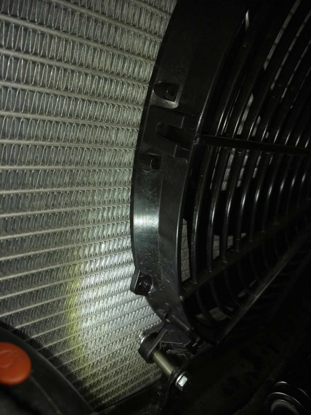

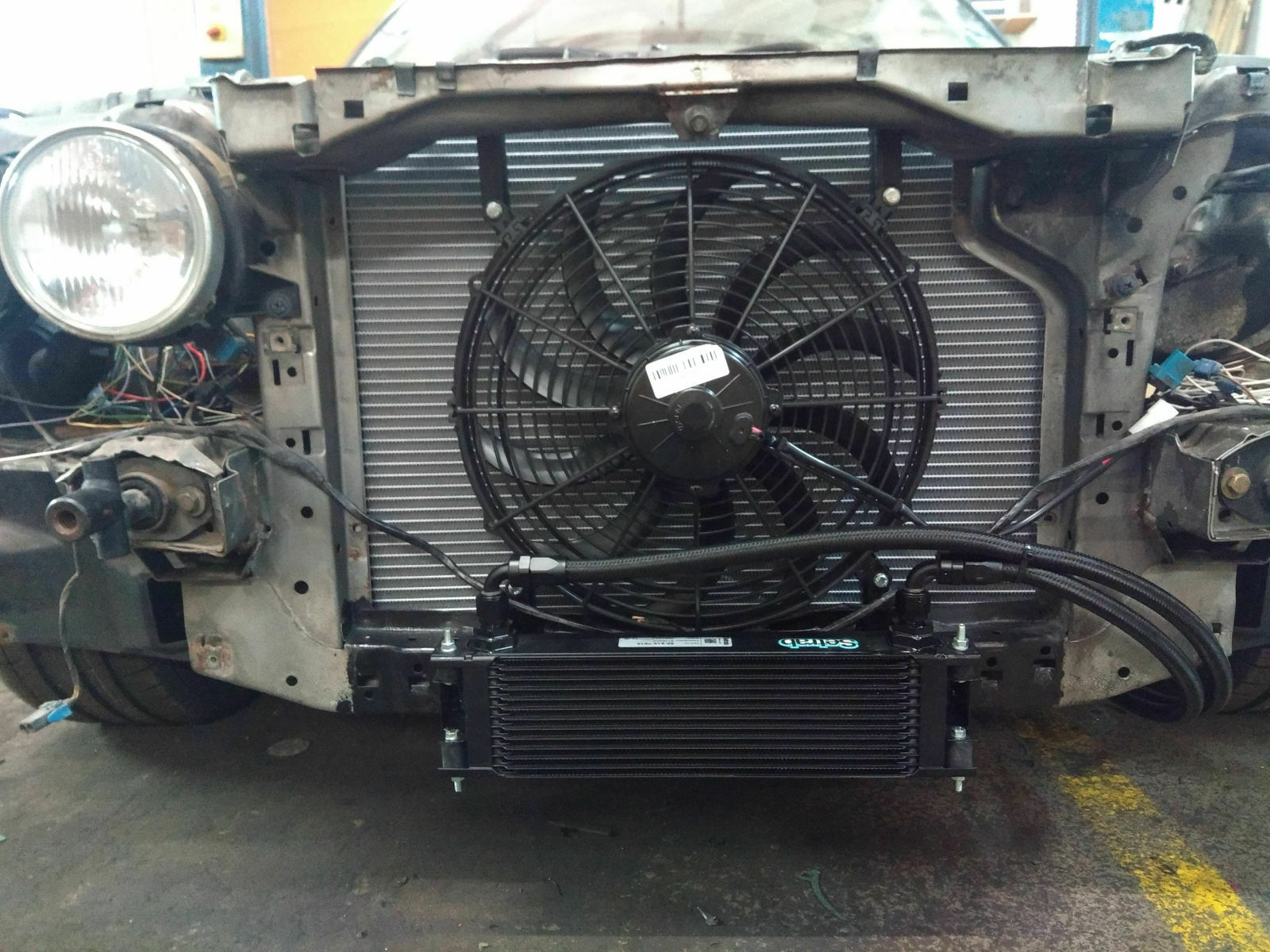

Negativ sind mir jetzt relativ hohe Wassertemperaturen von über 105°C aufgefallen. Auch die Abgastemperaturen sind mir entschieden zu hoch. Beim kurzen Anblasen mit 1.4Bar Ladedruck stehen fast instant 900°C aufm Display. Meine Vermutung war erst, dass die AGA stopft, denn bei 60mm Durchmesser ist irgendwo bei 300PS Schluss. Der Zündzeitpunkt war hier aber eher der Übeltäter.
Außerdem habe ich nochmal das Getriebe ausbauen müssen, weil ich diverse Undichtigkeiten zu beklagen habe. Die Ventildeckeldichtung, Ölwannendichtung, Simmerring Kurbelwelle getriebeseitig und Simmerring Getriebeeingangswelle kommen neu. Die Pleuellager kontrollierte ich auch nochmal. Der Motor hat zwar noch nicht viel gesehen, aber sicher ist sicher.

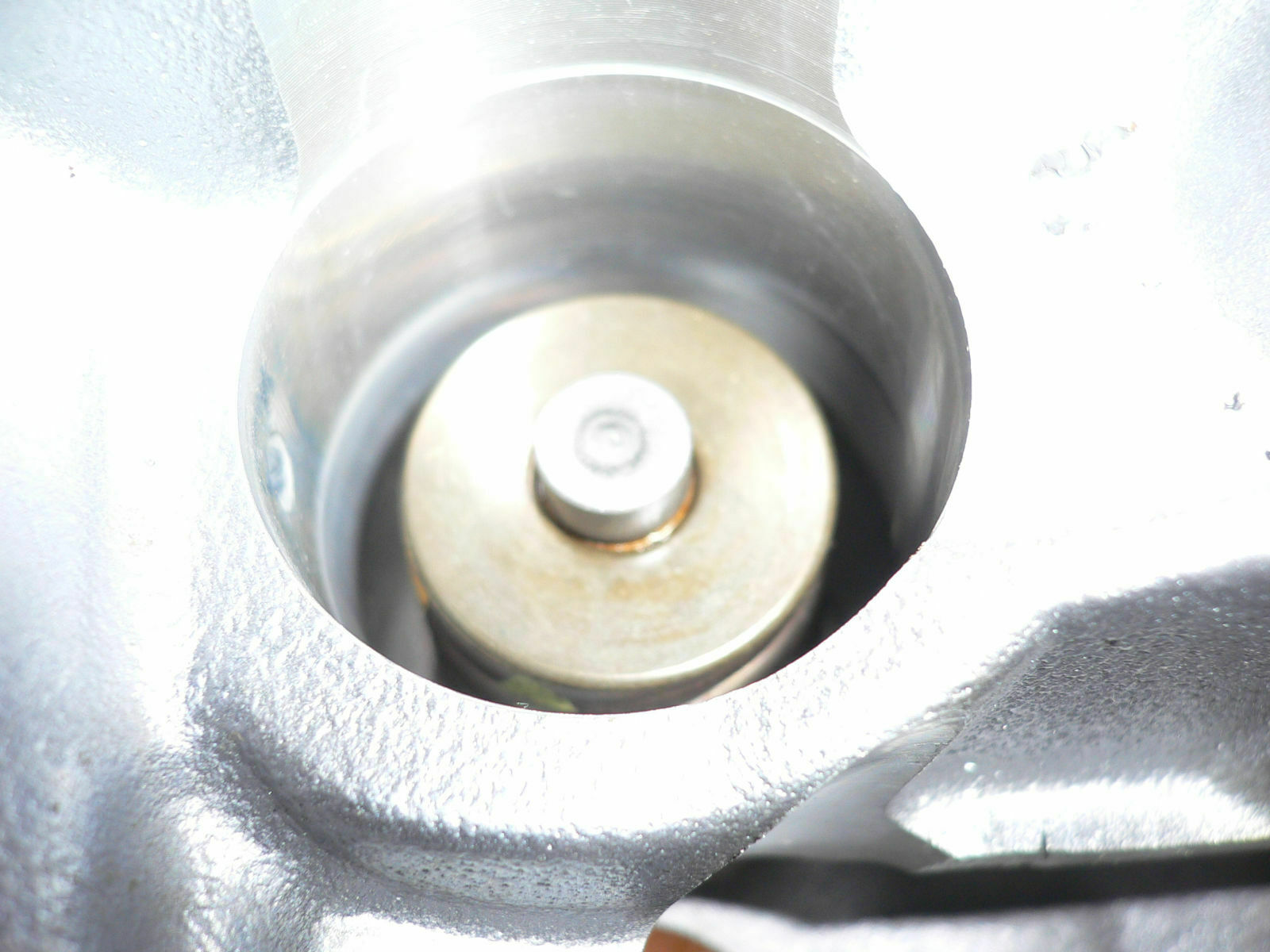

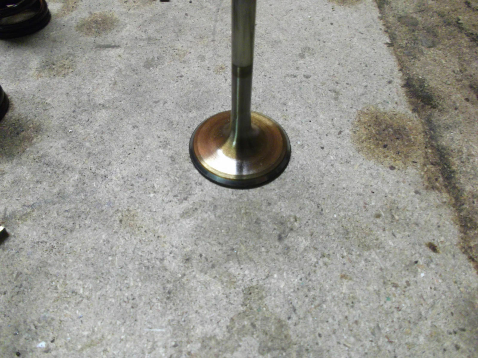

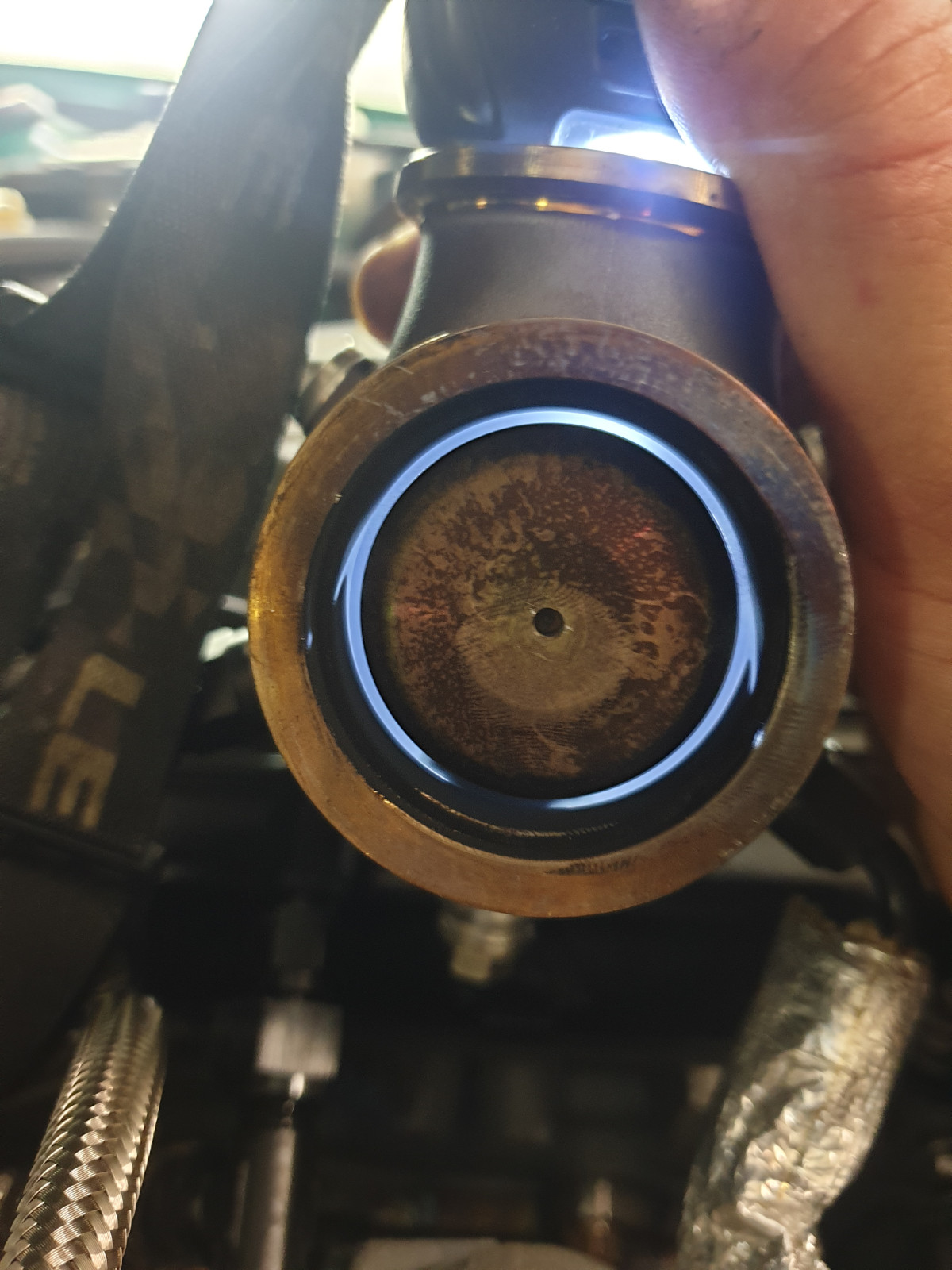

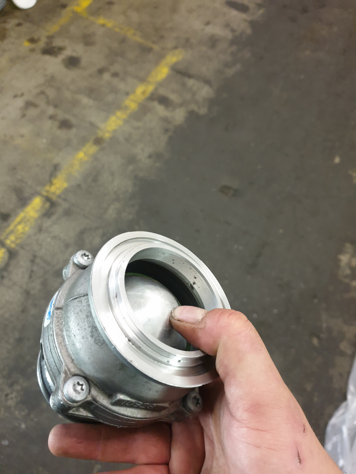

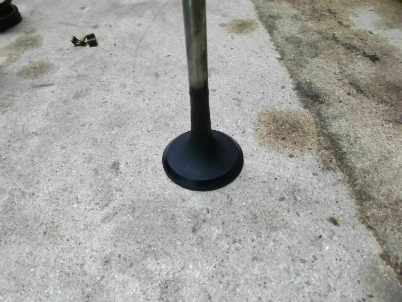

..Beim Wechseln der Ventildeckeldichtung musste ich leider das Wastegate nochmal lösen. Leider ist das dort am Ventildeckel so eng, dass der Deckel nichtmal abzubauen geht. Mit meiner Stirnlampe hampelte ich im Motorraum rum und irgendwann fiel auf, dass Licht durch das Wastegate scheint.
Nanu?! Das müsste dicht sein. Wenn Licht durchscheint, strömt auch Abgas durch. Wenn das Abgas durch das Wastegate strömt, strömt es nicht durch den Turbolader. Ergo Fragezeichen.
Nach Zerlegen des Wastegates fiel mein dilletantischer Anfängerfehler auf: Dichtring vergessen. Ich hätte mir gern selbst eine ins Maul gehauen. Der Dichtring sorgt dafür, dass das Ventil des Wastegate ordentlich aufsitzt und dichtet. Ohne diesen Dichtring ist das Wastegate quasi offen. Und das war auch die gaaaaaanze Zeit der Grund für das schlechte Ansprechverhalten BEIDER Lader. Sowas ärgerliches. Ich wäre also sicher mit dem G30-770 auch auf ein passables Ansprechverhalten gekommen. Naja gut, ich könnte wieder auf groß umbauen, nur leider kostet die Rumpfgruppe von dem Turbolader gleichmal fast 1500€.
Egal, shit happens, es ist vorbei, der Lader ist getauscht. Hat er am Ende halt nur 550PS. Damit kommt man auch halbwegs vom Fleck. Aber wie ich mich kenne, baue ich das irgendwann nochmal anders.
Die Probefahrt jetzt war richtig überwältigend. Jetzt stehen die oben genannten Ladedruckwerte an und der Turbo hat bei 3800U/min vollen Ladedruck. Damit fährt die Kiste sagenhaft. Bei einem Zündwinkel von immernoch zahmen 14° ab 0.8bar LD ging auch direkt die Abgastemperatur nach unten.

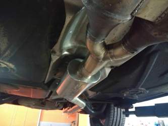

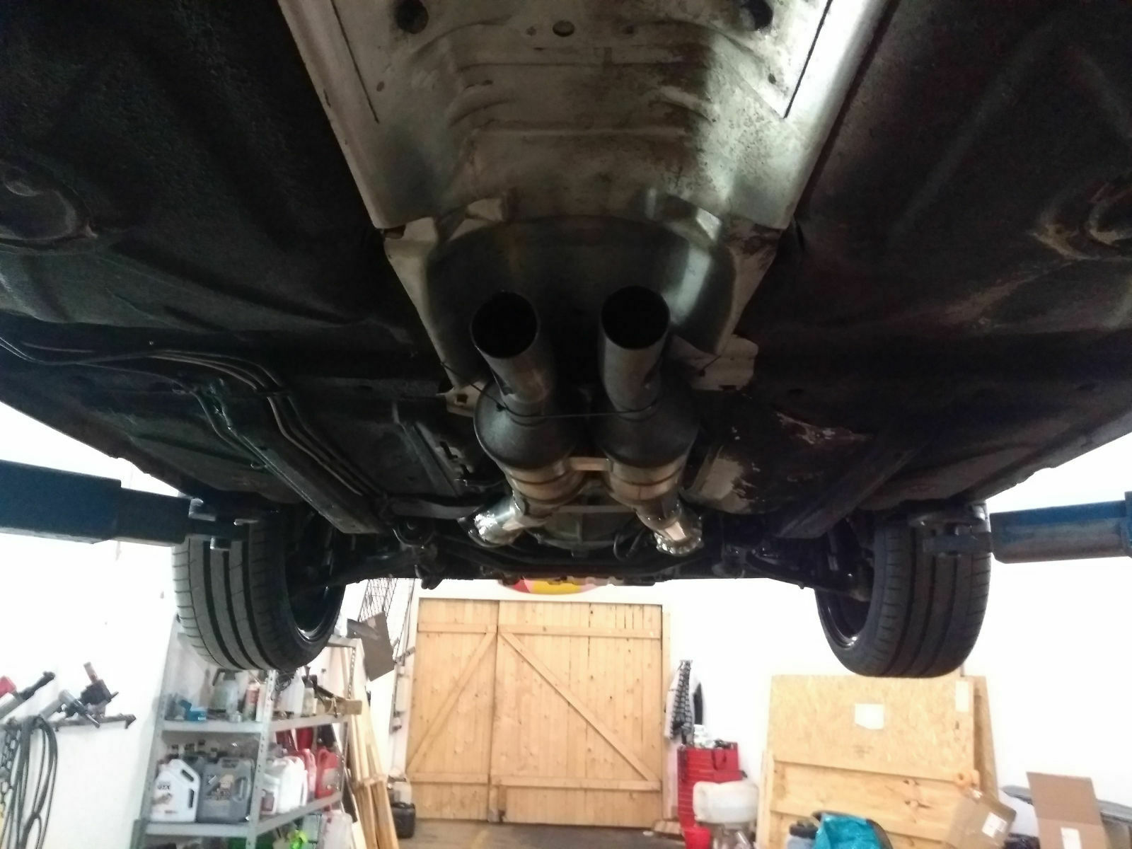

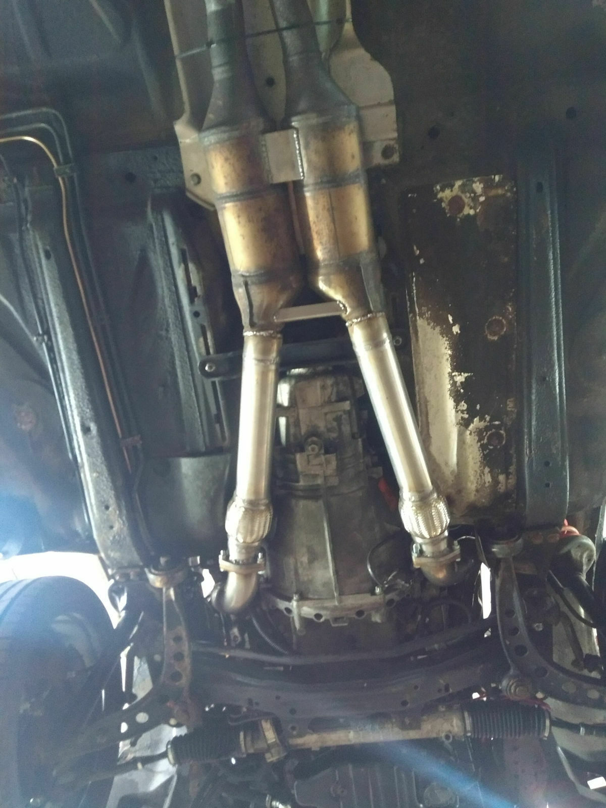

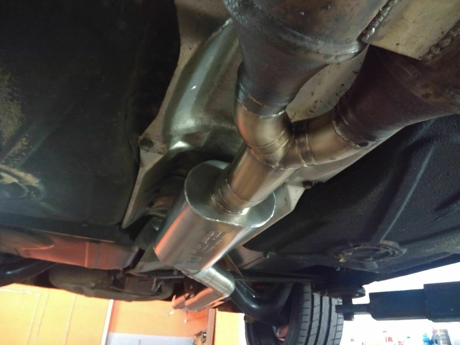

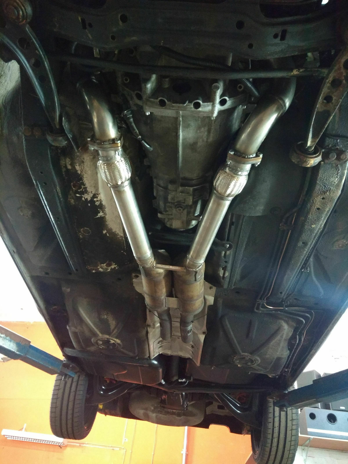

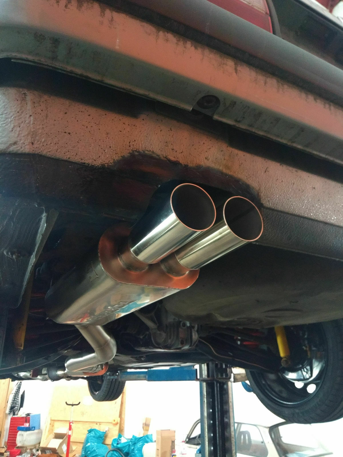

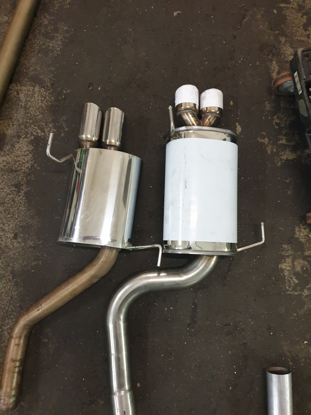

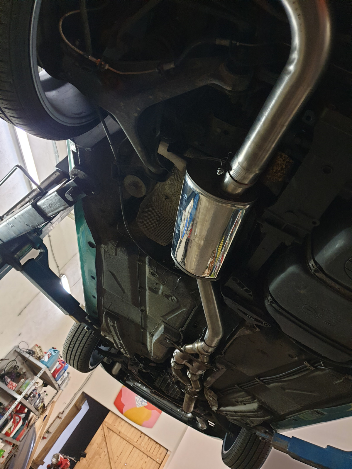

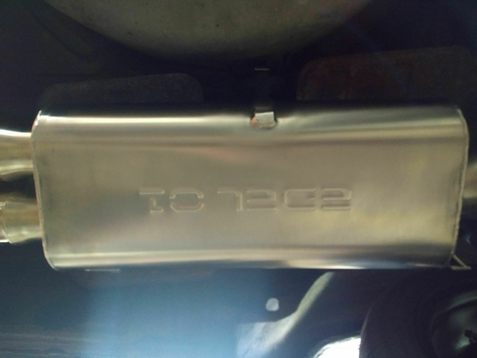

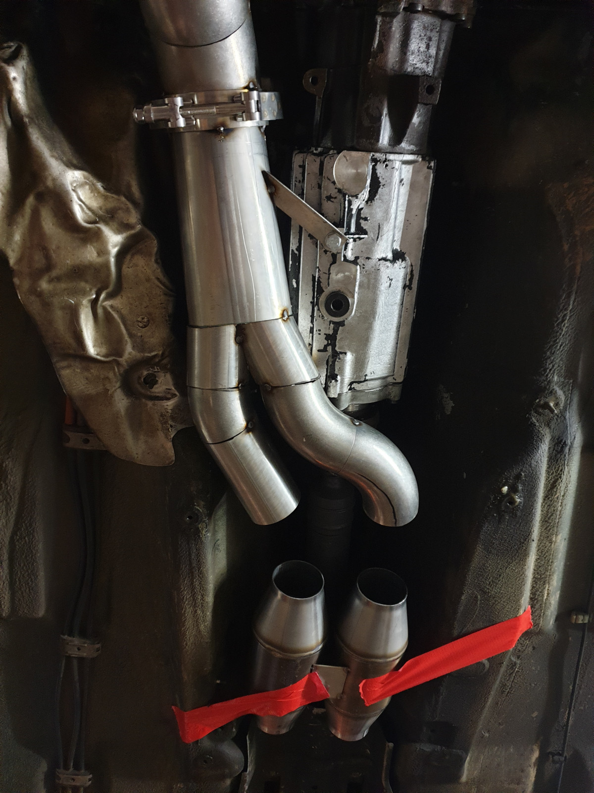

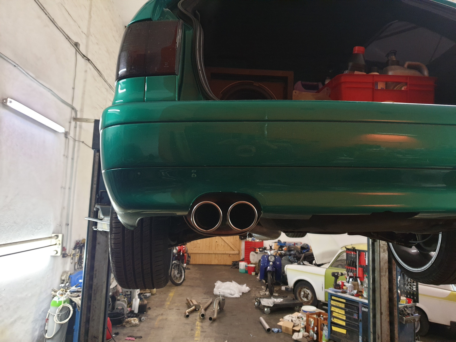

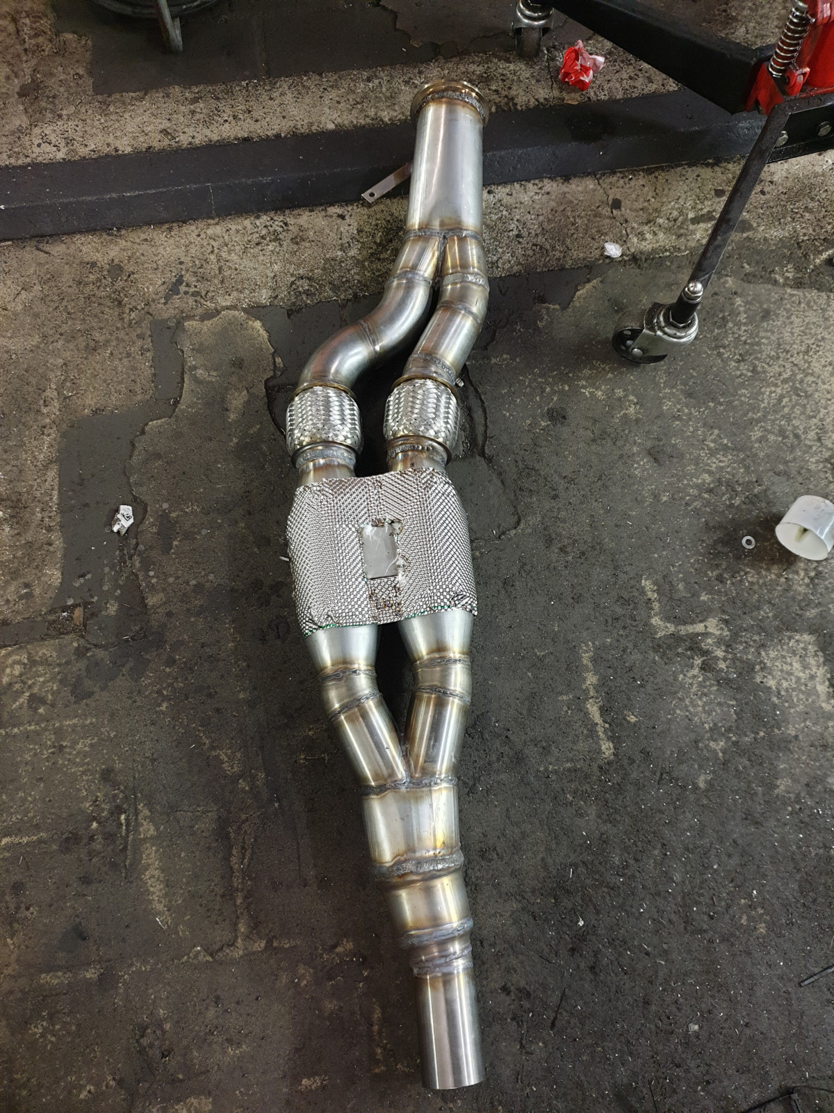

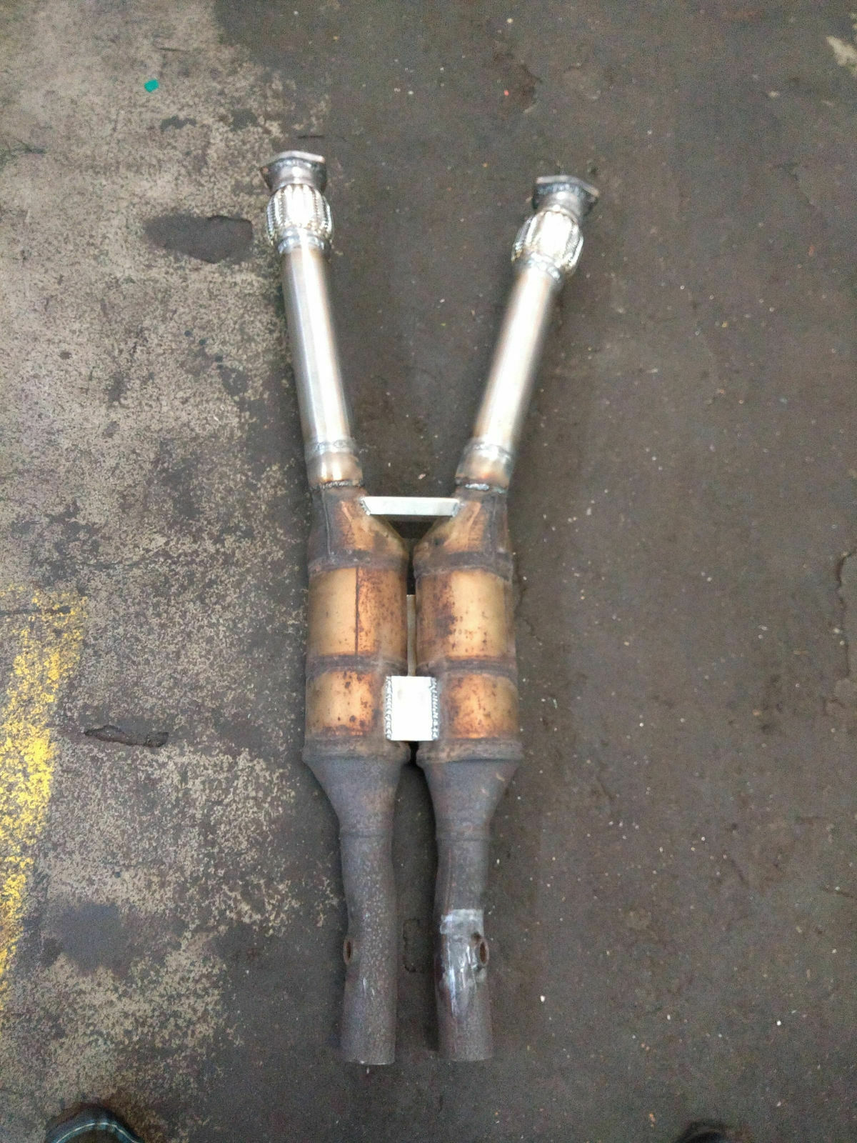

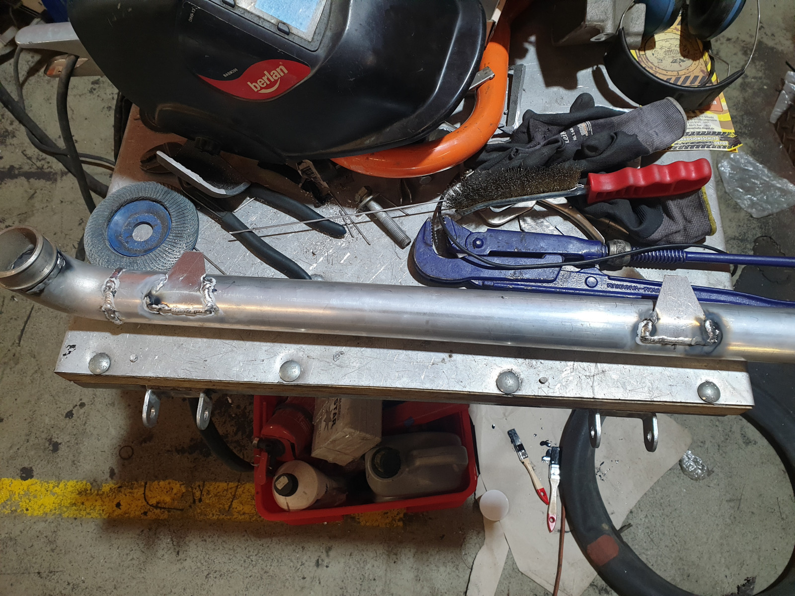

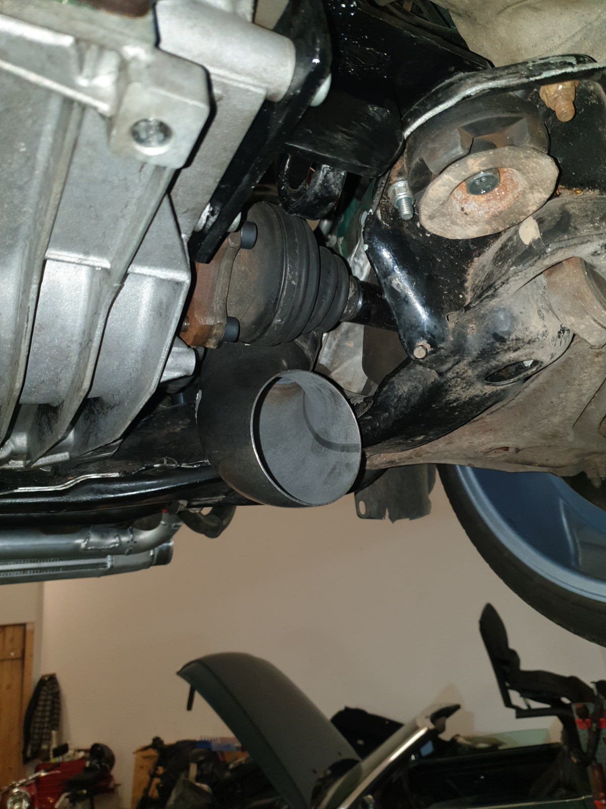

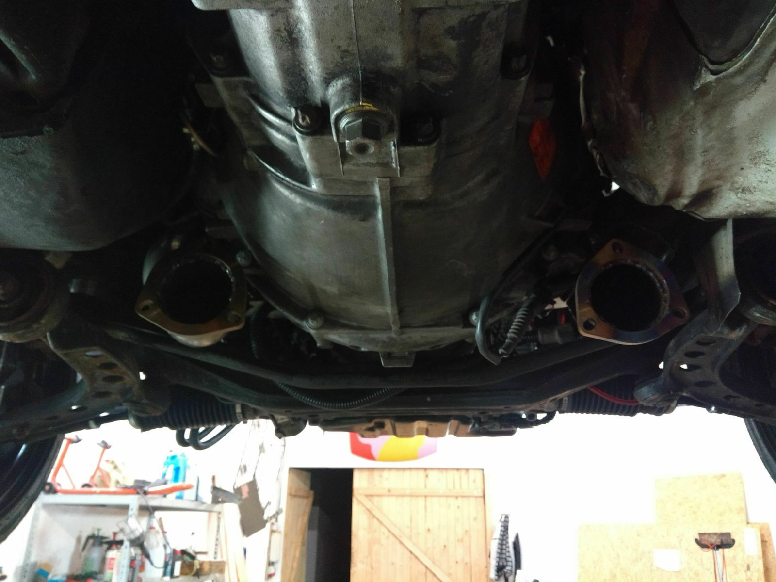

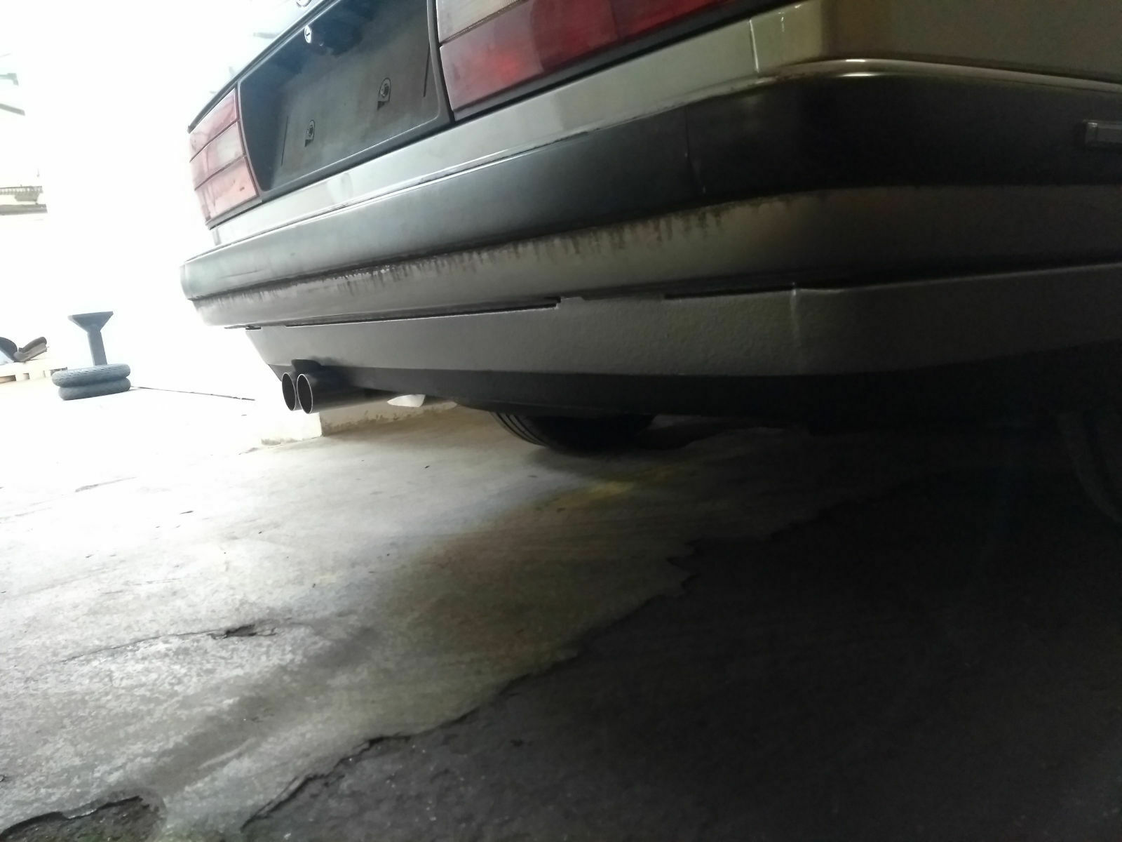

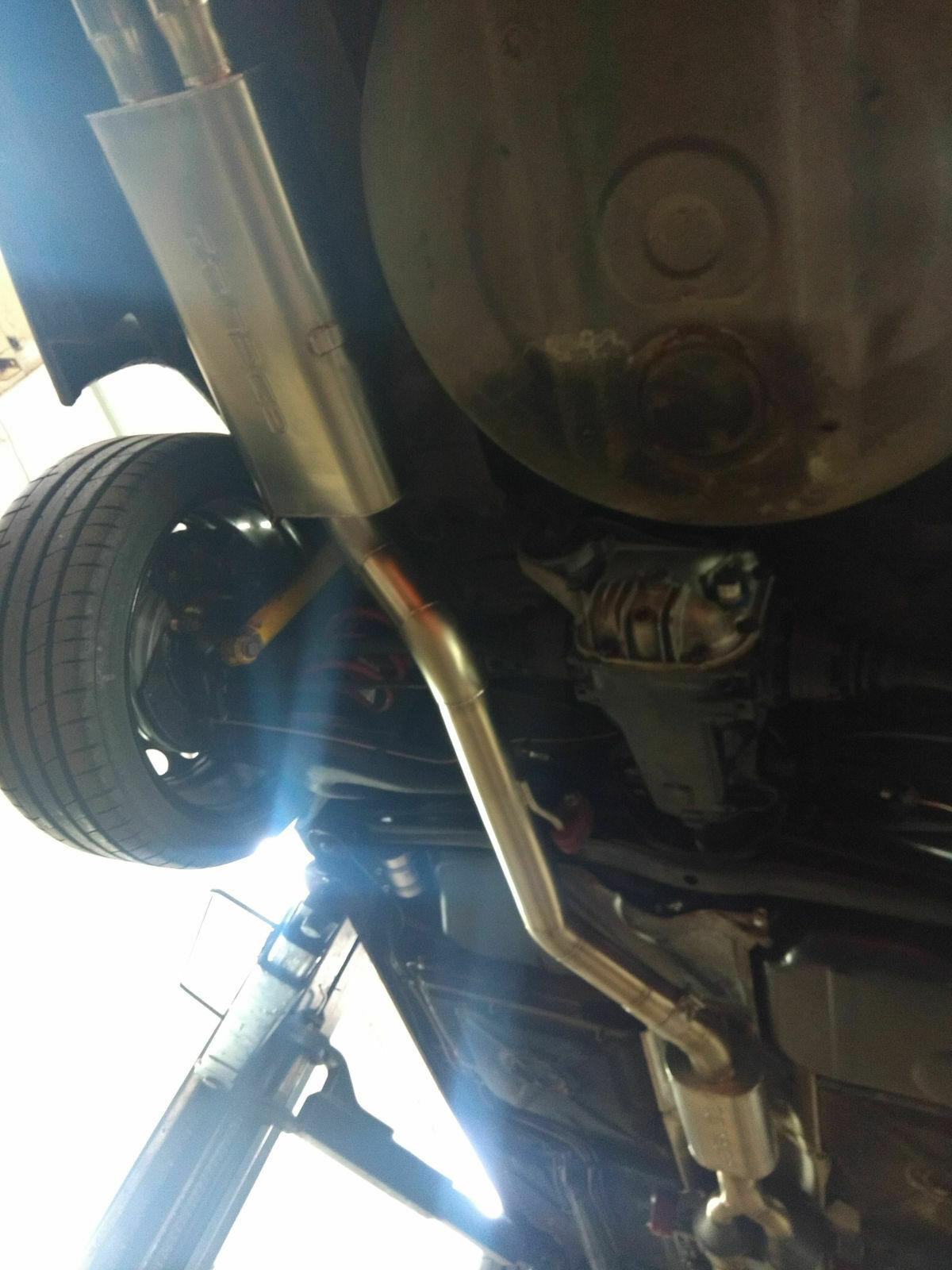

Die neue 76mm-AGA habe ich noch unters Auto gebaut. Diese kommt von Simons, hat eine ECE-Zulassung und ist eigentlich für den S2/RS2. Passgenauigkeit war recht gut, ich habe es leider nicht geschafft, die Endrohre 100% auszurichten. Diese gefallen mir mit 2x80mm auch nicht soooo gut. Aber der Preis der Anlage ist mit 750€ unschlagbar und ich musste nicht selber basteln. Die Anlagen sind auch recht leise, was zwar nicht unbedingt mein Ansinnen ist, aber dafür gibts weniger Ärger mit der Polizei (hoffentlich).
Im Vergleich sieht man mal die Ausmaße der Dämpfer.
Danach habe ich noch die Halter vorne an den Kats ändern müssen. Die starre Aufhängung des Auspuffs am Getriebe und am Tunnel sind einfach abgerissen. Ich dachte, es sollte durch die Flexrohre etwas Flexibilität drin sein, aber da habe ich mich geirrt.
Außerdem habe ich die AGA im Bereich vor Kat in der Nähe vom Getriebe und hinten im Bereich Differentialeingang noch mit Hitzeschutz eingewickelt. Da ich im Sommer eine wirklich unschöne Erfahrung mit einem Fahrzeugbrand hatte, steckt mir die Feuerangst sehr tief in den Knochen. Auch die darauffolgende Probefahrt war eher unentspannt, weil sich der Hitzeschutz erst einbrennt und das stinkt und qualmt.
Ich konnte es mir nicht verkneifen, auch mal das Wastegate mit 30% anzutakten. Damit stieg der Ladedruck auf knapp über 1.5bar und die Kiste fuhr jetzt schon wie die Feuerwehr. Ich freue mich echt auf nächste Saison, wenn dann richtig Dampf aufm Kessel ist.

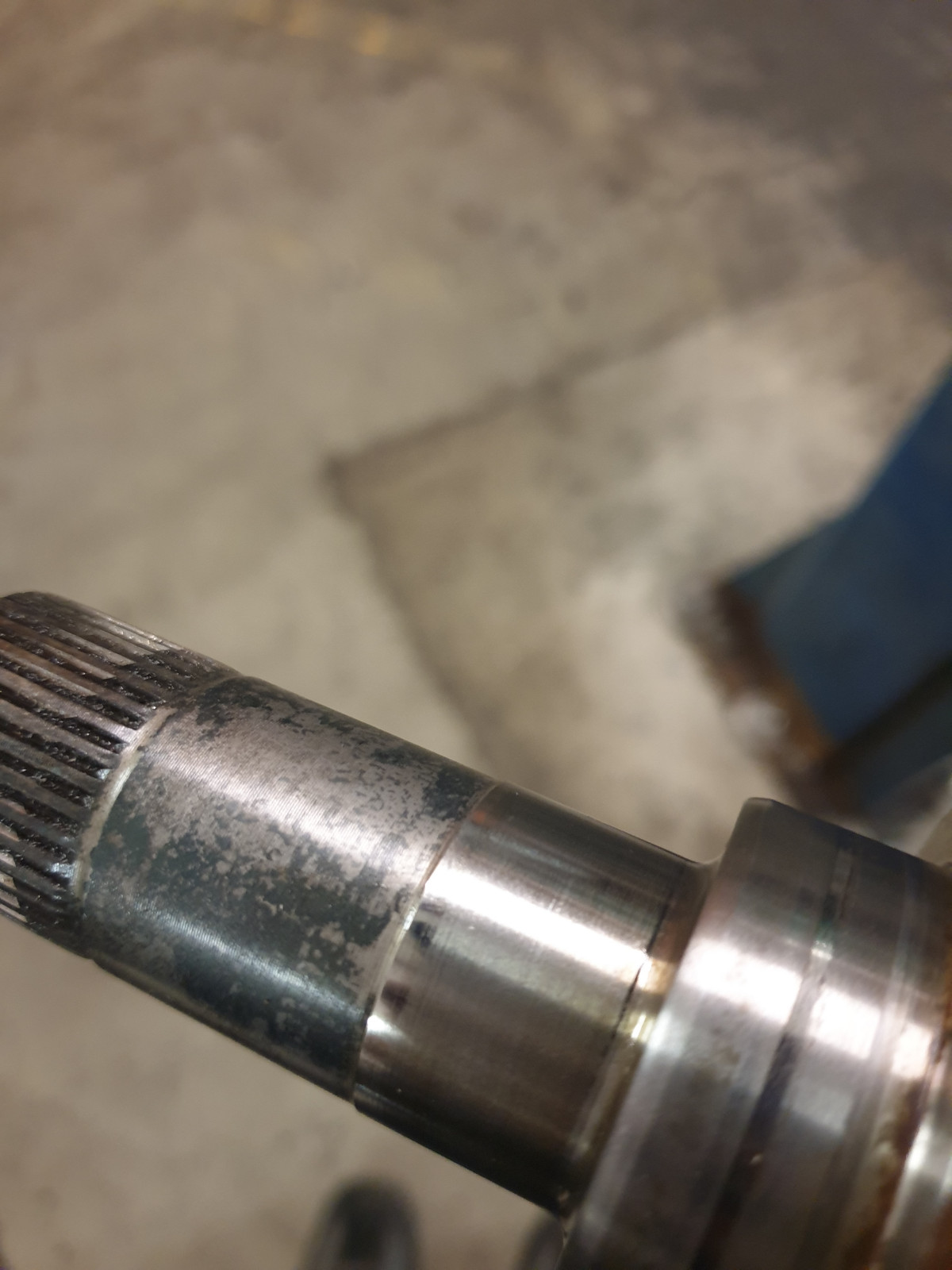

- Getriebeflansch/Flanschwelle vorne links hat hohes radiales Spiel. Daher sicher auch die Vibrationen beim Fahren.
- Recaro-Beifahrersitz einbauen, den mir meine Freundin organisiert hat

Und mein BMW? Der fuhr 2022 auch viel. Fast 1000km. Werde ich warm damit? Es wird. Macht er mir Spaß? Ja, schon. Kann er bleiben? Er kann bleiben, wenn er nicht so bleibt, wie er ist. Er muss "zu Ende" gebaut werden, damit ich das Auto richtig gut finde. Leider gehen da sicher nochmal 7-8000€ ins Laden, die ich aber lieber in andere Projekte investiere. Der E30 bräuchte andere Kats, die nicht 10cm unterm Auto raushängen. Er bräuchte (für mein Gefallen) eine freiprogrammierbare Einspitzanlage, da der Motor nicht so läuft, wie ich das gern möchte. Er bräuchte eine sportlich-elegante Innenausstattung, die beim E30 leider richtig ins Geld geht. Und er braucht unbedingt ein Sperrdifferential. Das Herumgesteige mit dem offenen Diff strengt mich auch maßlos an. Das sind alles so "Kleinigkeiten", die meine Freude mit dem Auto schmälern. Aber dennoch wächst mein Gefallem am E30. Wahrscheinlich auch, weil sich das Frust-Freude-Verhältnis Richtung Freude verschiebt. Und weil mich sicher viele Leute erschießen würden, wenn ich den E30 hergeben würde. Im Frühling wird dann das Projekt Youngtimer-Versicherung angegangen, mit dem der E30 nur noch 150-170€ Versicherung in der Saison kostet. Auch bei diesem Projekt habe ich öfters gehört: Darauf hätte ich absolut keinen Nerven. Dass du das alles so durchziehst, ist irre. Es war ein steiniger Weg, aber er hat sich gelohnt.

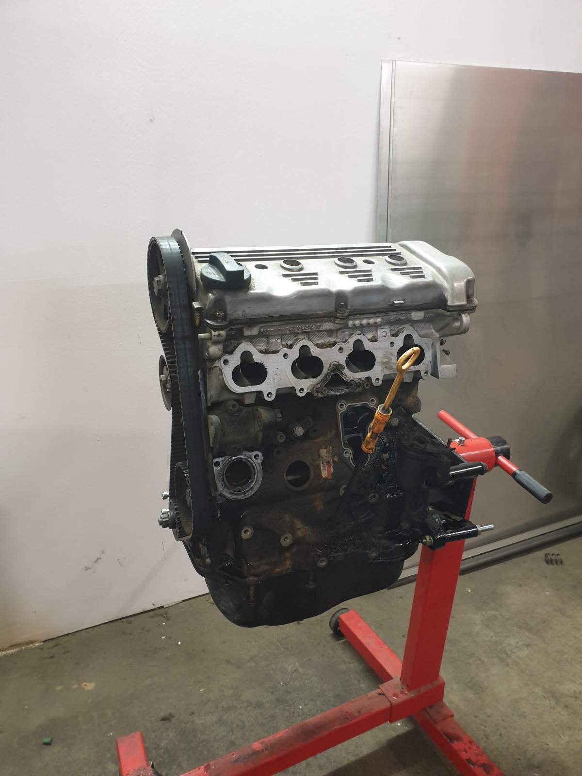

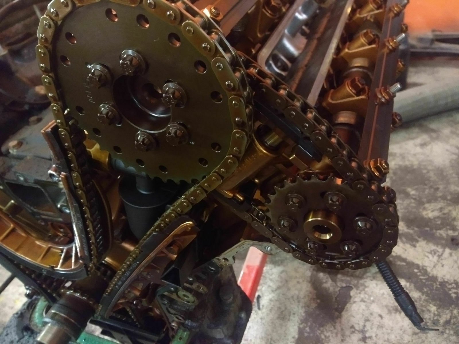

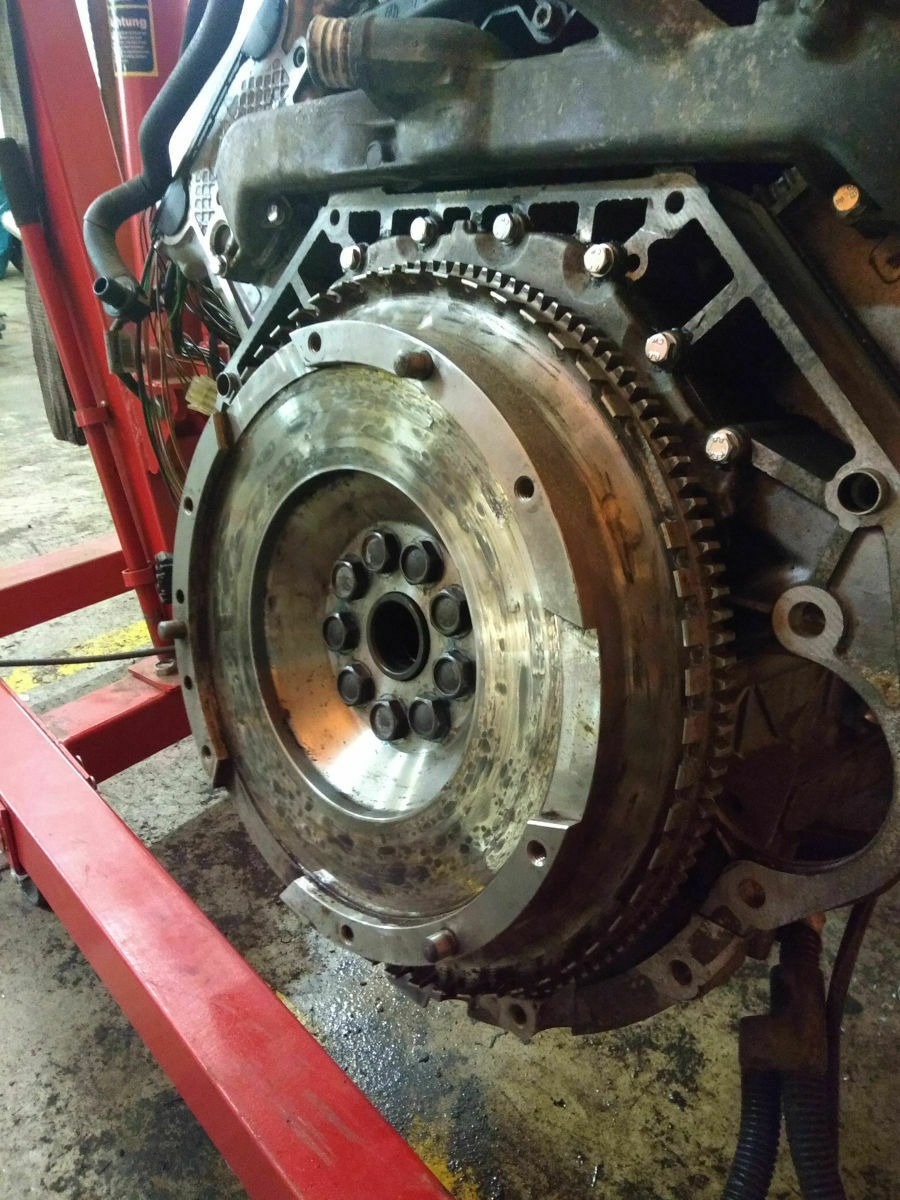

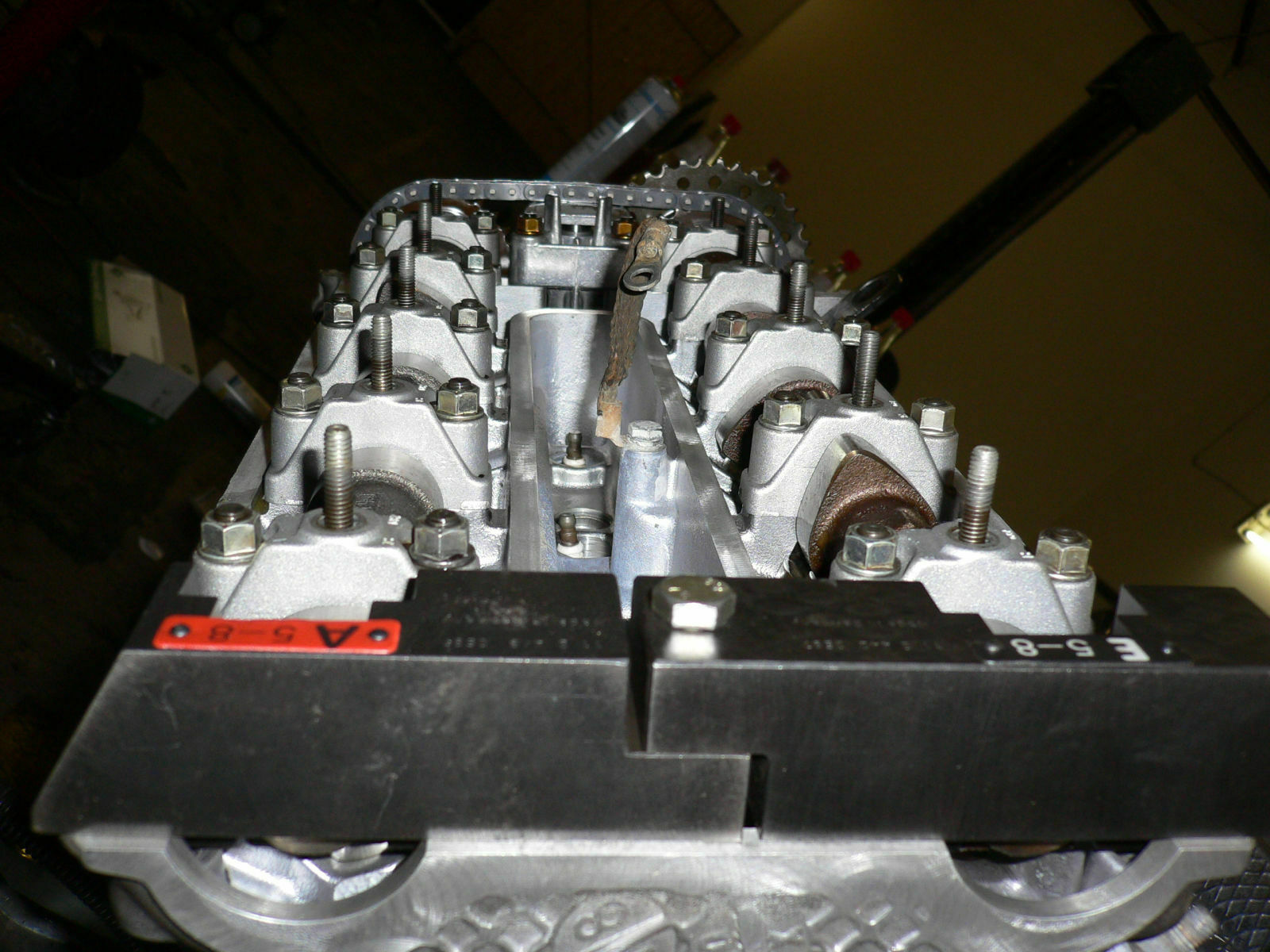

Vor der Quarantäne habe ich Motor und Getriebe aus dem Auto ausgebaut und den Motor zerlegt und zum Motormann geschafft. Der Zeitplan war von anfang an eng. Ich habe mir zum Ziel gesetzt, dass das Auto bis Ende April 2022 fährt.
Ich hatte das ganze Geraffel beim Motorbauer abgegeben. Ursprünglich wollte ich zu einem Tuner á la BP-Motorentechnik oder Bartek gehen, aber die haben alle abgelehnt oder haben erst mitte 2022 wieder freie Spitzen. Ich bin zum Instandsetzer hier im Ort gefahren, obwohl der nicht so der Tuner und Motorumbauer ist. Er hat seine Sache dennoch sehr gut gemacht und hat Expertise bewiesen.

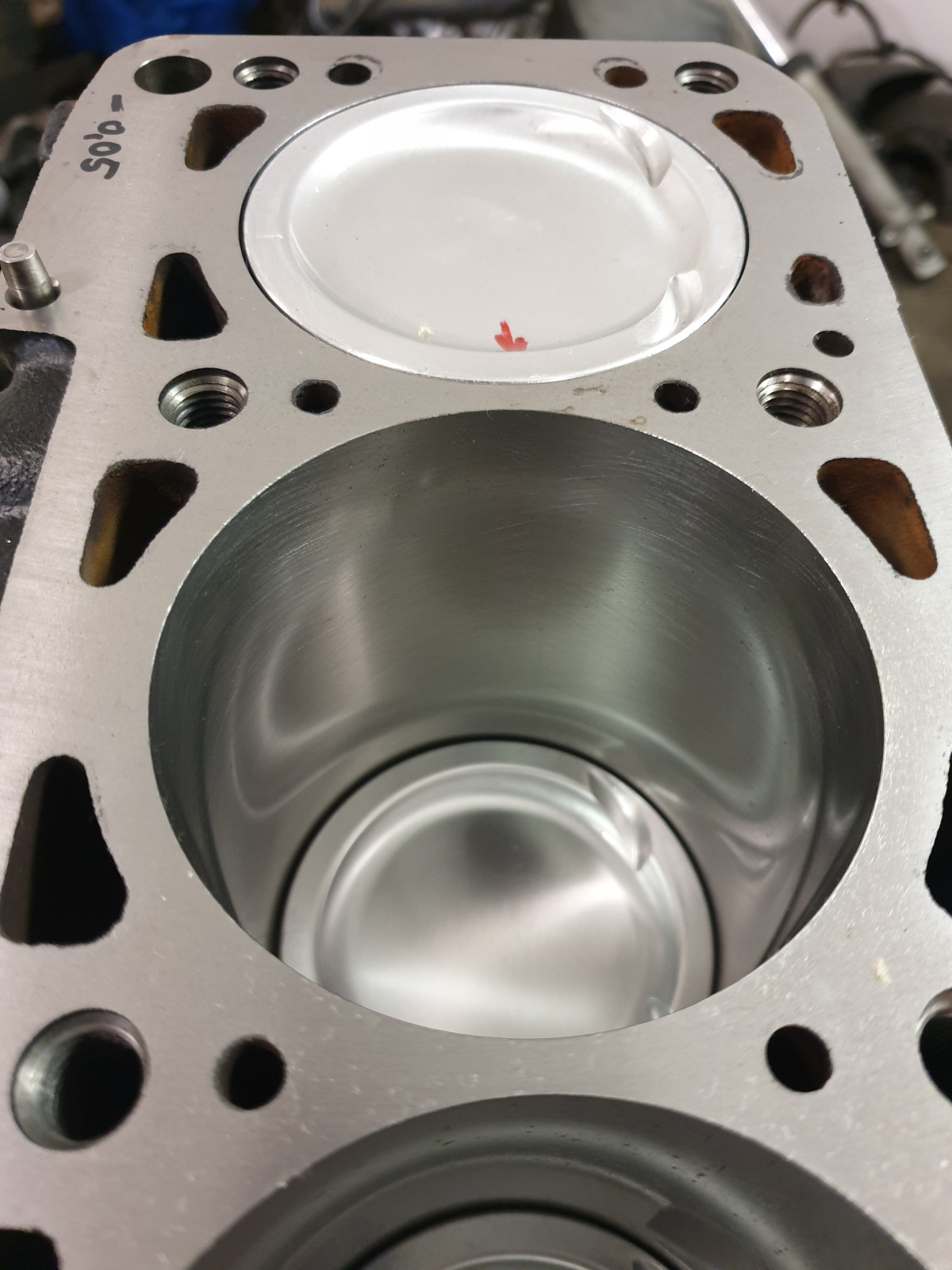

Nach einigen mittelschweren Problemen war der Block dann auf das erste Übermaß gebohrt, gehohnt und der Kurbeltrieb vormontiert. Ich will hier nicht so ausufernd berichten, aber es haben weder die Blockversteifungsplatte, noch die Kolben (wegen Ölspritzdüsen), noch die bestellten Inconel-Auslassventile gepasst. Das war schon ein wenig Ärgerlich...

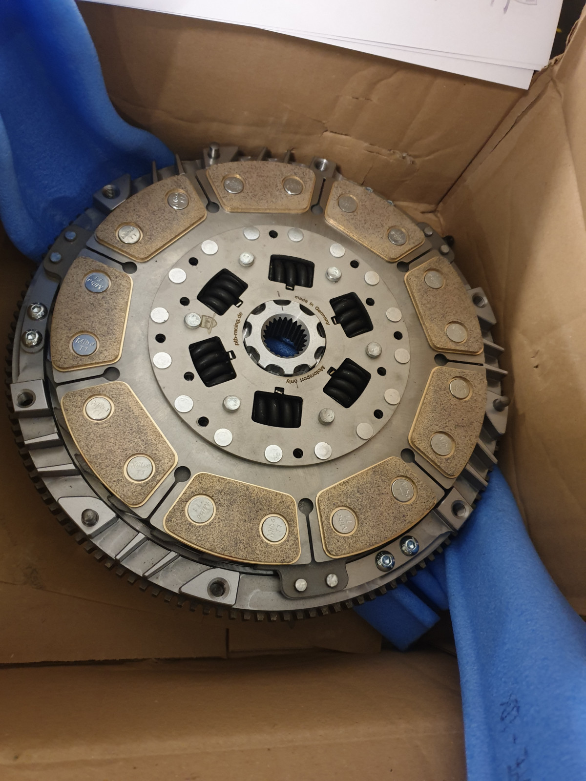

Folgende Komponenten sind verbaut:
- JE-Kolben 83mm, Verdichtung 8.5
- K1-Pleuel 144mm Schaft, 20mm-Kolbenbolzen, ARP-Schrauben
- Verstärkte Kolbenbolzen von Bartek, Empfehlung ab 2 Bar Ladedruck
- ARP-Stehbolzen Kopf
- Blockersteifungsplatte samt ARP-Stehbolzen für die Hauptlagergasse

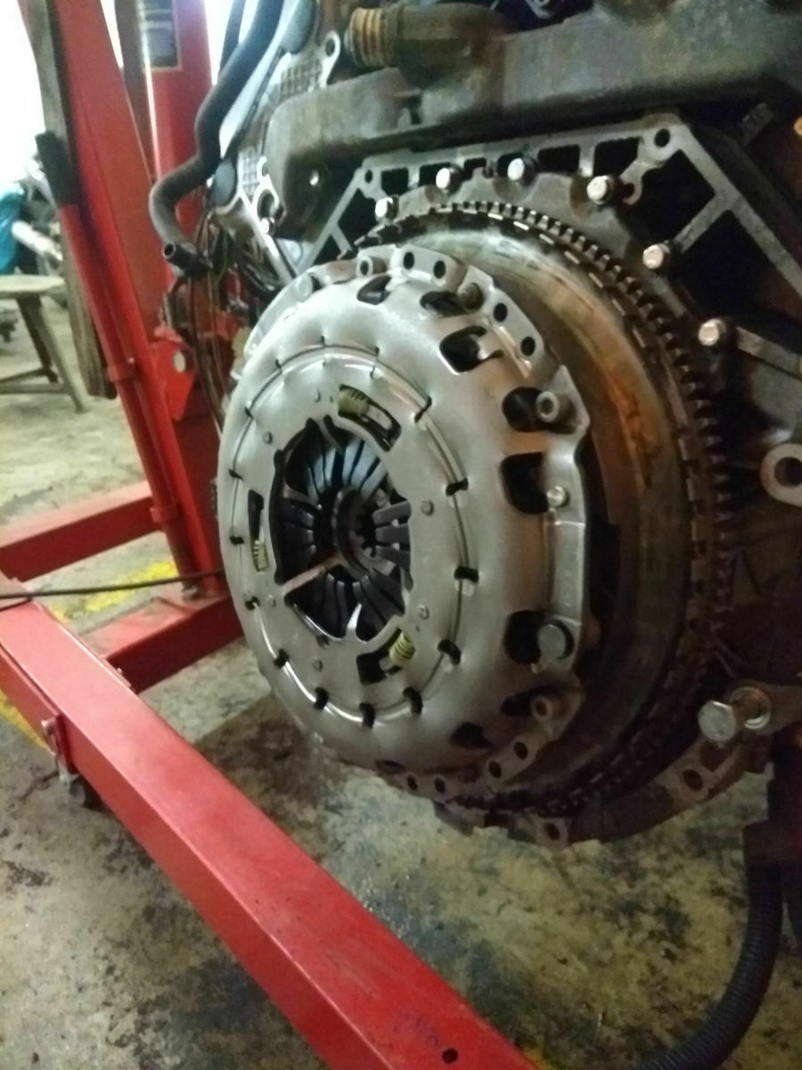

- 2-Scheiben Kupplung von PTB-Performance für 1.8T längs mit 01E-Getriebe, Version für 850Nm-Drehmoment

- Ventildeckel hatte ich mal einen vom KR gekauft, bei dem die Zündkerzenlöcher schon aufgespindelt waren. Dort habe ich nur an die KGE-Entlüftung vom Vorbesitzer noch 2 Dash-Anschlüsse angeschweißt

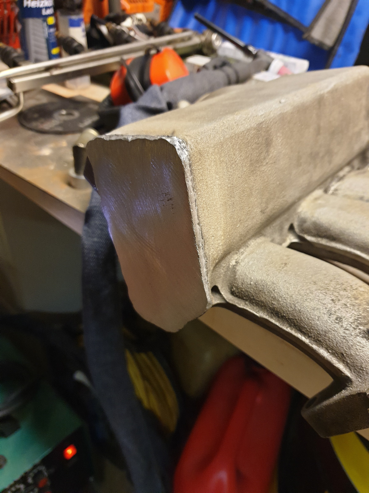

- kurze Ansaugbrücke vom 20VT, zersägt und angepasst

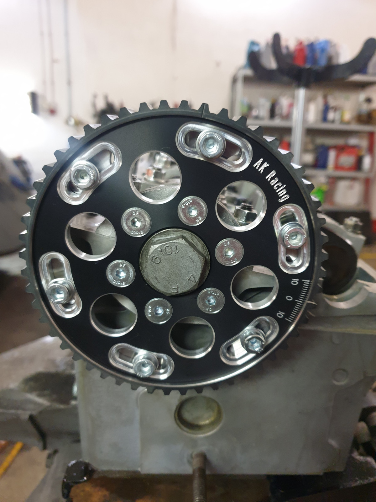

- Einstellbares Nockenwellenrad

- affengeilen Catchtank für die KGE samt affenfgeilen Dash-Dingen

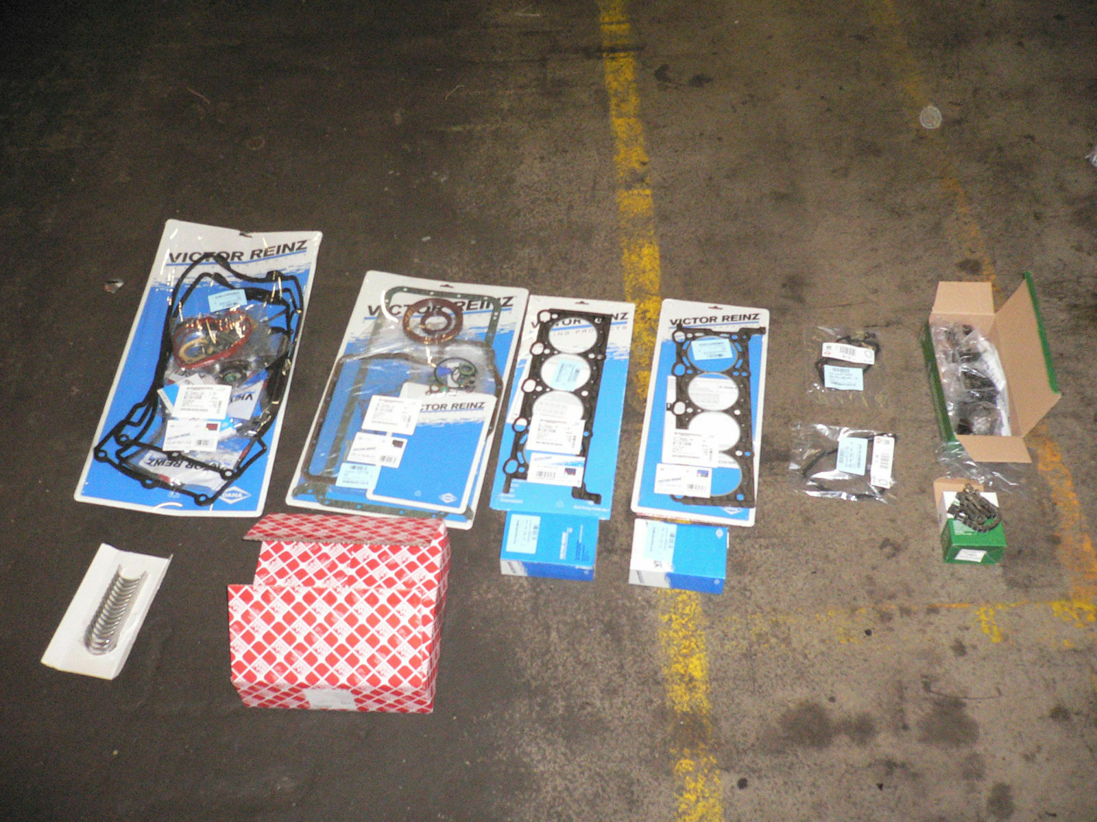

- allgemeine Ersatzteile (Dichtungen, Zahnriemensatz, ...)

- Garrett G30-660 Turbo, der den Motor und mich ins Schwitzen bringen wird

- Konsole vom S2 Avant von Tradition, um die Batterie in den Kofferraum zu bauen (Zum Apothekerpreis)
- neuen Klimakondensator und Trockner, will gleich die Klima wieder in Betrieb nehmen

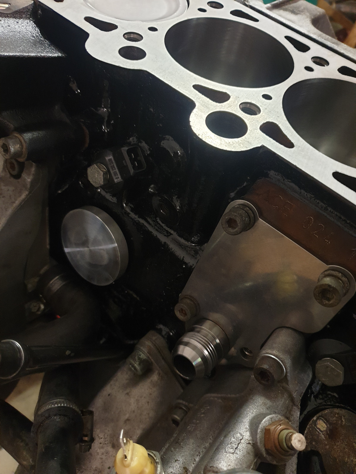

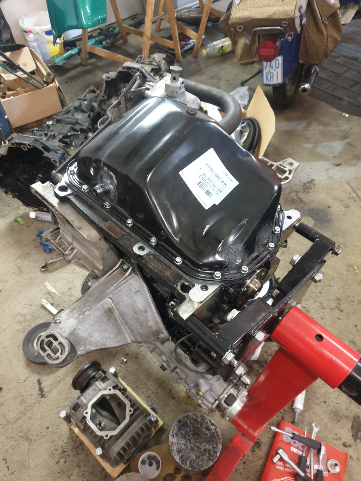

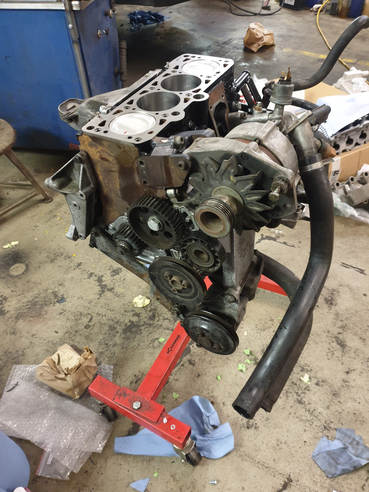

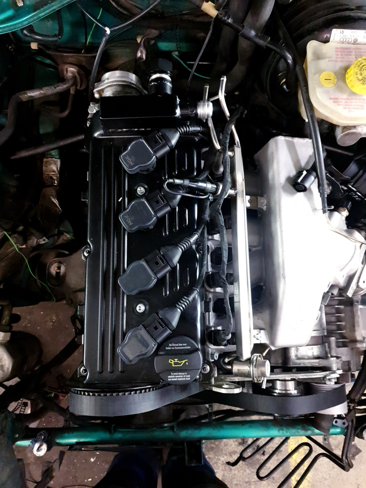

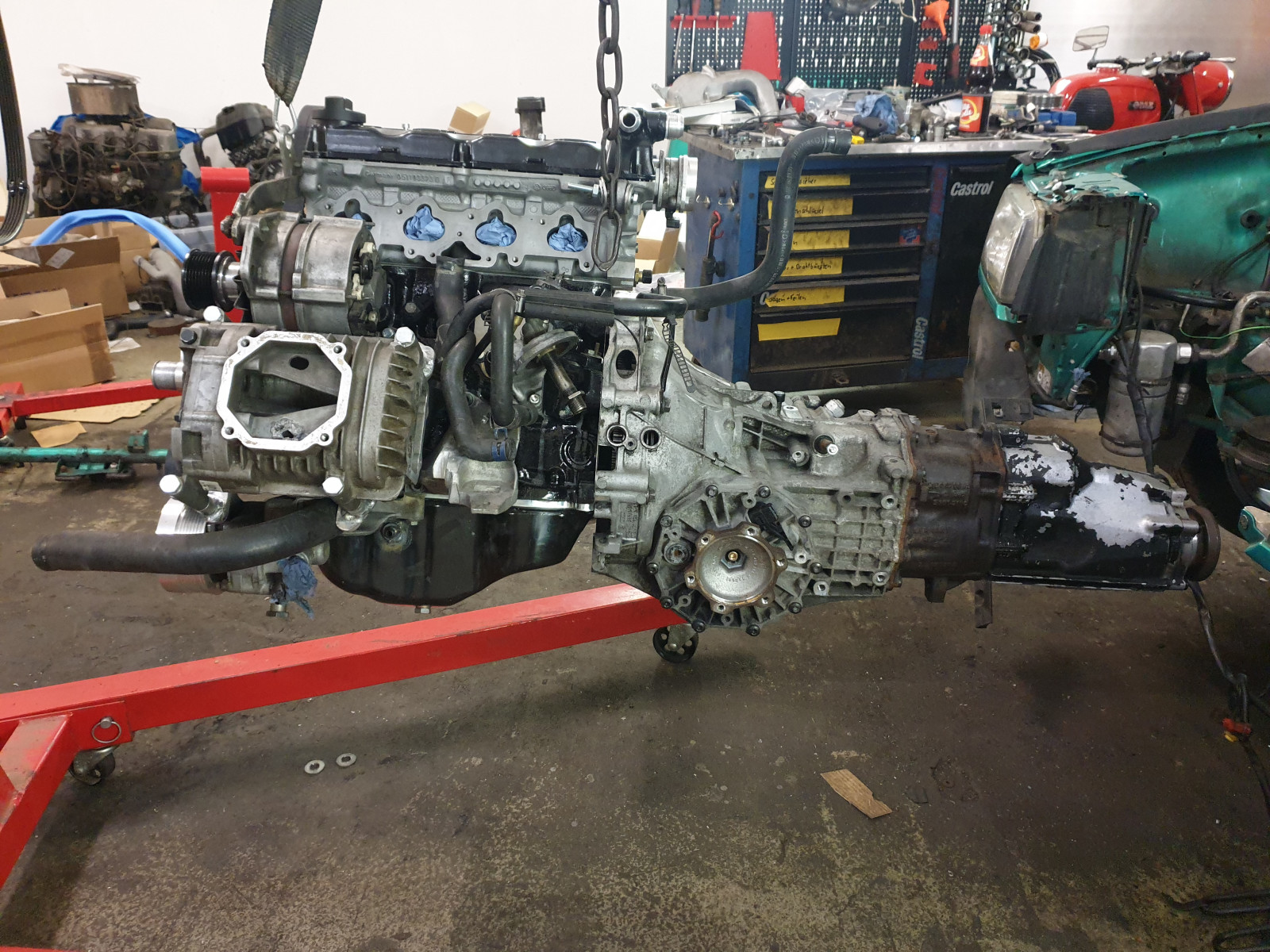

Tja dann habe ich den kompletten Motor zusammengebaut und da schon 1000 Dinge angepasst. Angefangen von der Kurbelwellengehäuseentlüftung, die man beim 16V Turbo ordentlich dimensionieren muss, über die Ansaugbrücke vom 5Zyilnder 20VTurbo, die ich an den 16V adaptiert habe bis hin zur Modizifikation der Ölwanne und der Getriebebrücke...

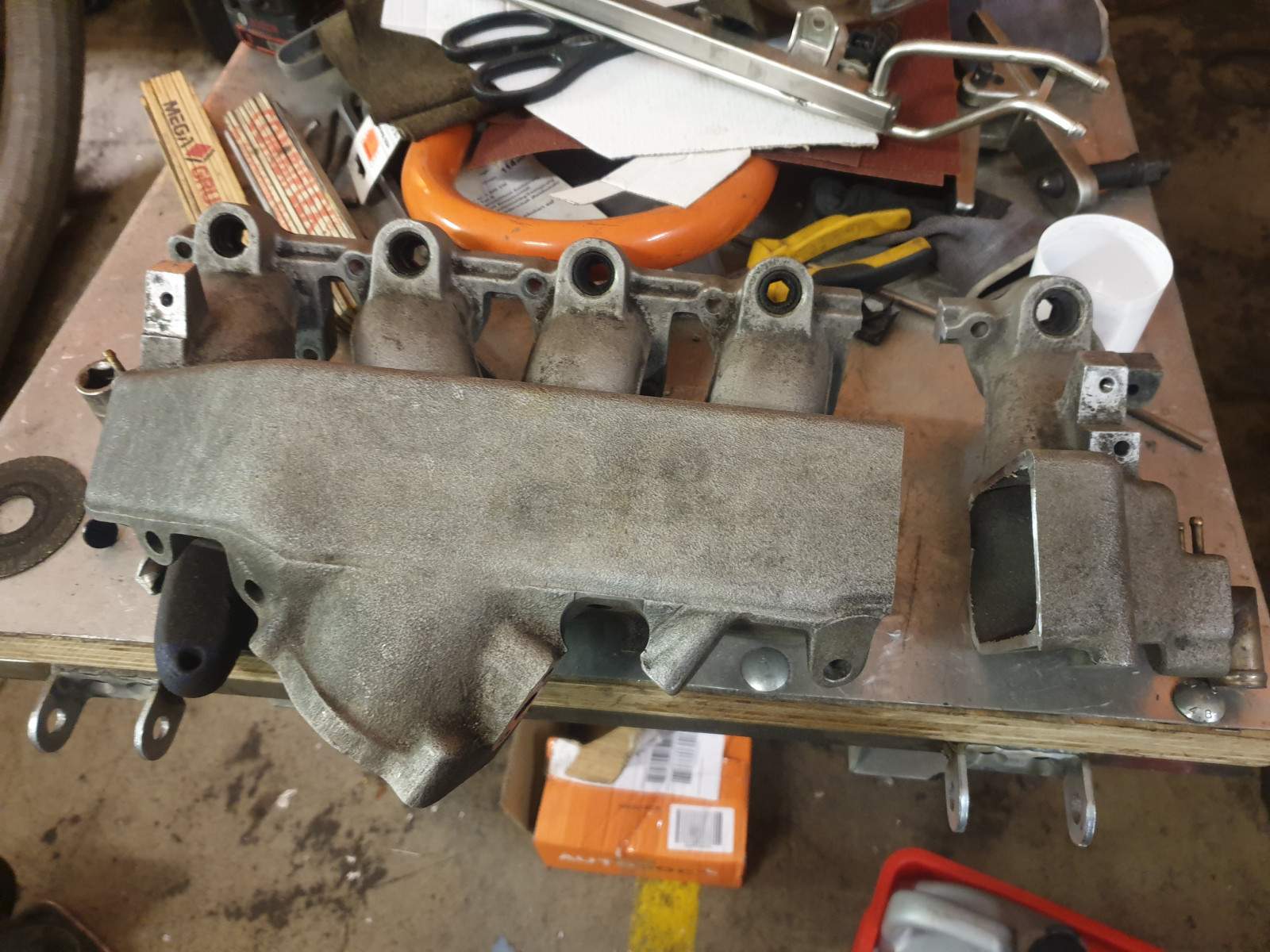

Die Ansaugbrücke ist vom AAN, die habe ich nur einen Zylinder gekürzt und Platz für die Lichtmaschine geschaffen. Die 16V Turbo-Umbauer im Audi 80 nehmen dann eigentlich die Limahalter und Riementrieb vom "alten" 16V KR/PL aus dem VW-Regal, aber dann hab ich keinen Platz mehr für den Kompressor.

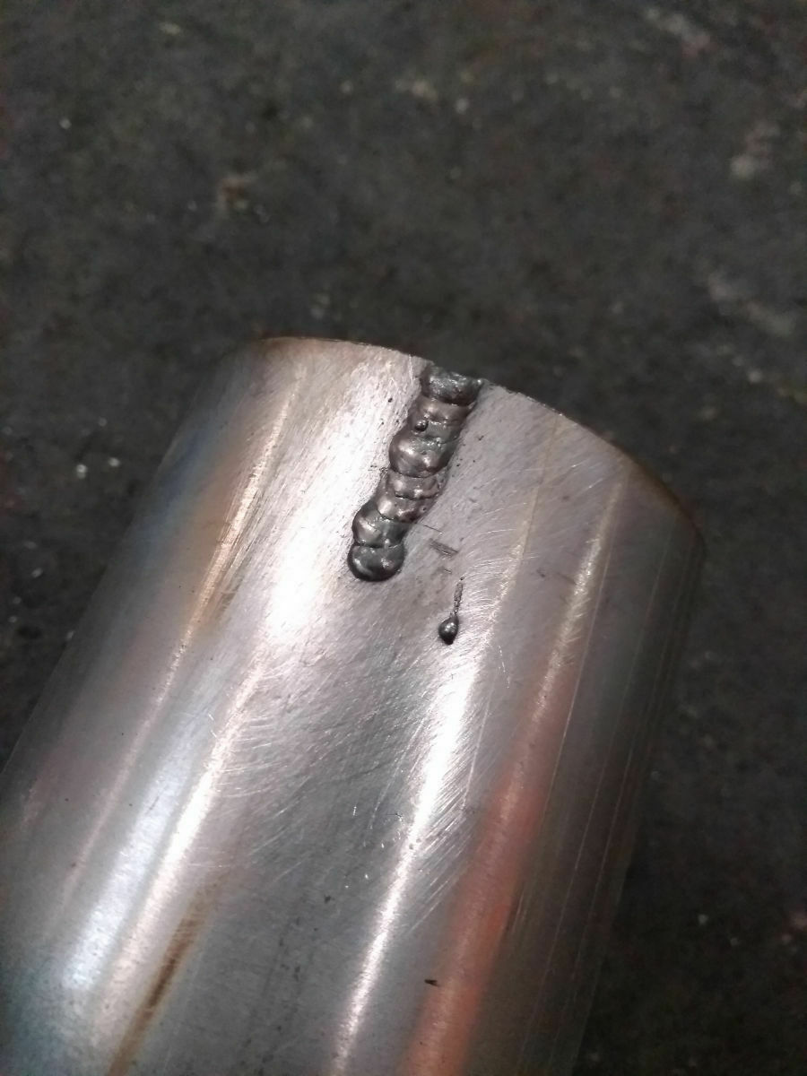

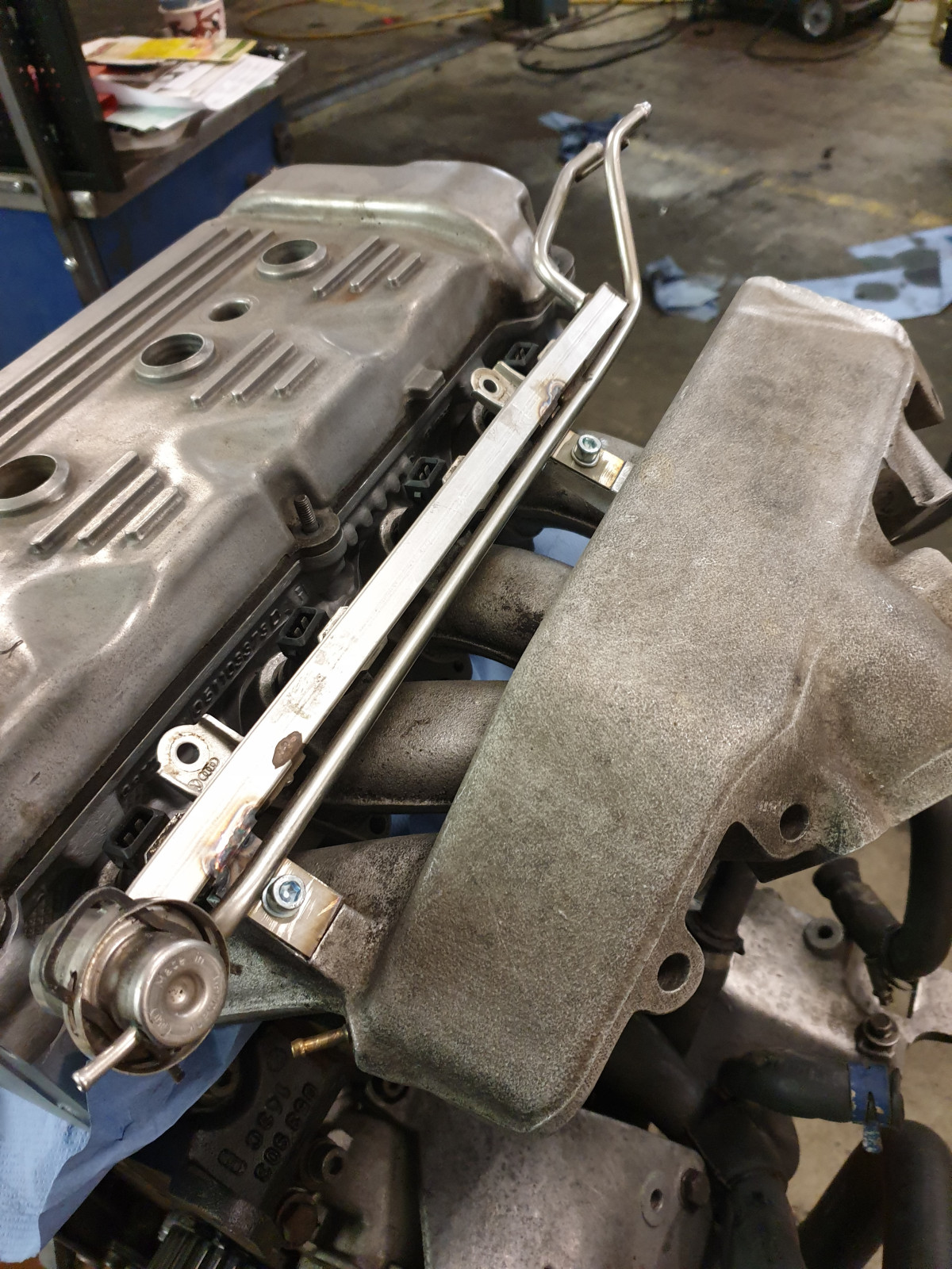

Fuelrail ist vom 1.8T AGU-Motor, da habe ich nur Edelstahllaschen angeschweißt und den hinteren Halter gefräst und an die Ansaugbrücke geschweißt. Da kommt jetzt nur noch der Benzindrucksensor rein und fertig. Düsen fehlen noch. Da werde ich wohl 1200er nehmen, da muss ich mal schauen, weil der AGU noch die alten, kurzen Düsen hat.
..Am meisten Kopfzerbrechen bereitet mir aber der Umbau auf doppelte Aufladung. Ursprünglich nur als Hirngespinnst manifestierte sich der Gedanke soweit, dass ich das durchziehen muss. Die Interetrecherche ergab, dass das schon viele gebaut haben und bei den meisten funktioniert. Ich habe mit dem einen oder anderen Umbauer gesprochen, die Meinungen gehen aber soweit außeinander, dass ich lange nicht gewusst habe, ob ich das wirklich anpacken soll. Beim Umbau ergaben sich 2 Dinge, die viel Hirnschmalz benötigten: Wie ist das Setup zu bauen und wie soll der Kompressor angetrieben werden. Erste Idee war, dass der Turbo vor dem Kompressor sitzt und mit vollem Ladedruck durch den Kompressor drückt. Vorteil: Verohrung einfach, da der Lader ansaugt, dann durch den LLK in den Kompressor, der neben der Lima sitzt und dann direkt mit kurzem Druckrohr in die Drosselklappe. Nachteil: Der Kompressor kommt mit vollem LD auf der Saugseite irgendwie nicht zurecht. Außerdem heizt ein Kompressor die Ladeluft wirklich fieß auf, sodass es blöd ist, nach dem Kompressor kein LLK mehr zu haben. Anderes System ist , dass der Kompressor vor dem Turbo sitzt (Luftfilter-Kompressor-Turbo-LLK-Motor). Nachteil: Wilde Verrohrung, lange Ansaugwege und die Tatsache, dass der Turbo mehr Luft benötigt, als der Kompressor liefert. Vorteil: Das System funktioniert prinzipiell gut, wenn man sich einen Kopf macht, wie man einen Bypass um den Kompressor realisiert. Außerdem strömt die Luft durch den LLK, was den Wirkungsgrad vom Kompressor enorm erhöht.
Also wird es das 2. System. Der Bypass wird wohl rein mechanisch umgesetzt, weil eine elektrische Klappe immer ein Kennfeld aus mehreren Größen braucht. Drehzahl, Drosselklappenstellung, Ladedruck,... Das ist mir zu wild und bin mir recht sicher, dass das schlecht abzustimmen ist und immer beim Fahren spürbar ist. Die Klappe wird eine reine Unterdruckklappe sein, die aufgeht, sobald der Turbo mehr Luft braucht, als der Kompressor liefert. Ein Schwede hats am Audi S4C4 gebaut und ich war begeistert. Einfach und trotzdem geschmacklos.

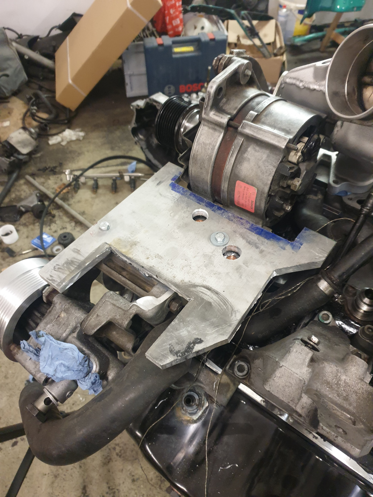

Der Riementrieb ist da schon schwieriger. Der ACE hat 3 Ebenen: 1. Lima über 3Rillen Flachriemen. 2. WaPu und SerPu über Keilriemen. 3. Klimakompressor über Keilriemen. Wo nimmt man jetzt die Kraft für den Kompressor her? Leider hat dieser einen Leistungsaufnahme von bis zu 20kW, was die Sache maximal verkompliziert. Ich habe sicher 3h Stunden vor dem Motor gesessen mit Maßband und Block und habe vor mich hersiniert.
- Nur über den 3Rillenriemen der Lima: Leistungsaufnahme zu groß, Riemen zu schwach. Wenn Riemen kaputt -> stehenbleiben, Panne, ADAC, Terror
- hinter der Riemenscheibe der Lima eine 2. Riemenscheibe bauen, damit Kompressor antreiben. Mechanisch besser, dennoch siehe oben. Dazu kommt, dass ich den LimaRiemen nicht mehr spannen kann durch die Platzverhältnisse an der Ansaugbrücke
- Antrieb über Keilrippenriemen: Bei 30PS Leistungsübertragung? Haha...
- 4. Ebene mit Extra Riemen? Wo Spanner? kein Platz, da vorne gleich die Lüfter kommen
- Antrieb über den Zahnriemen, 2. Riemenscheibe auf der Nockenwelle. Wild, dennoch eine Überlegung wert. Ist mir zu heikel wegen der Antriebsleistung, die der Zahnriemen von der Kurbelwelle übertragen müsste
- Kompressor weglassen, wie jeder normale Mensch: Kommt nicht in Frage!
- Frustration.

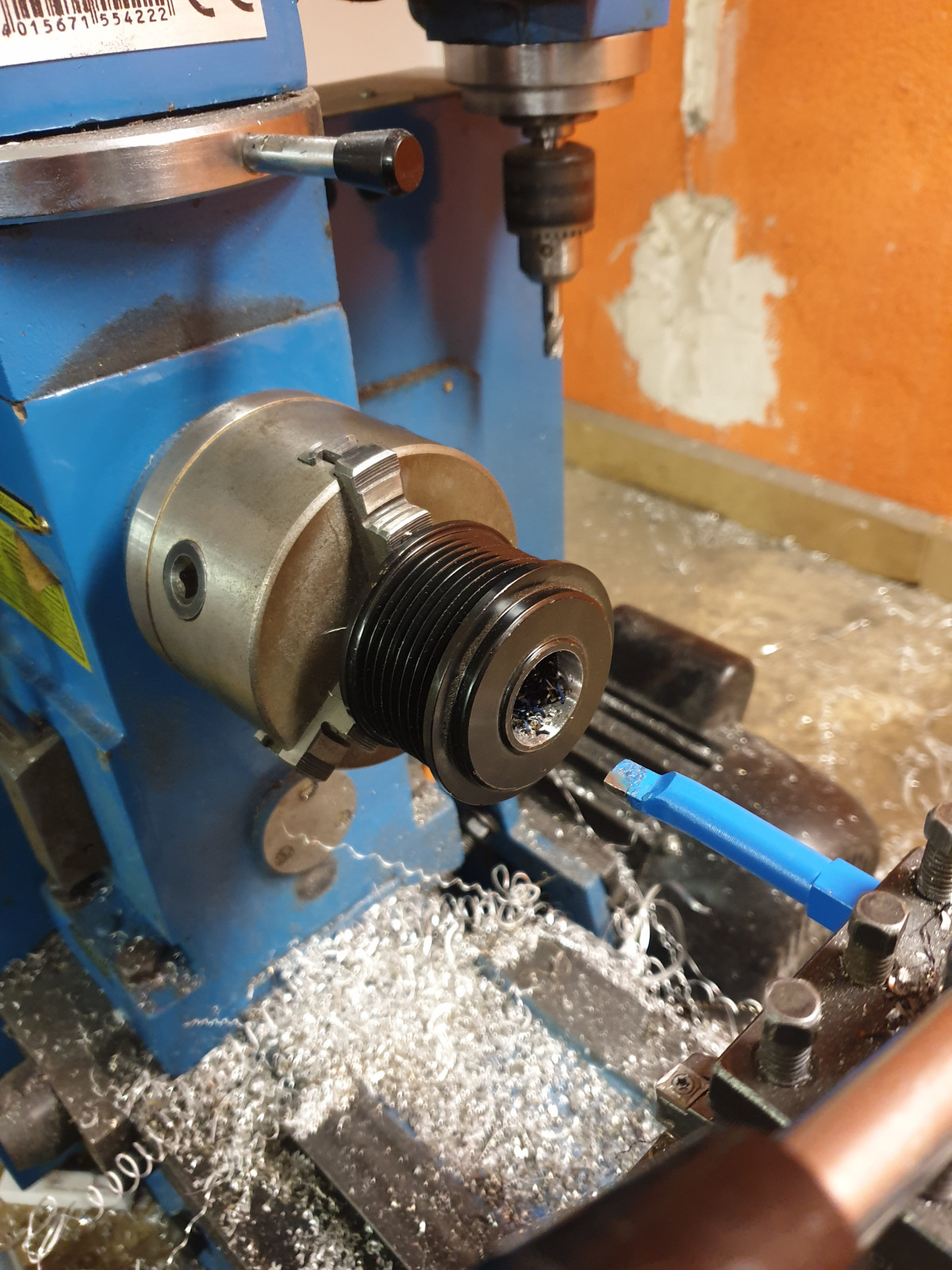

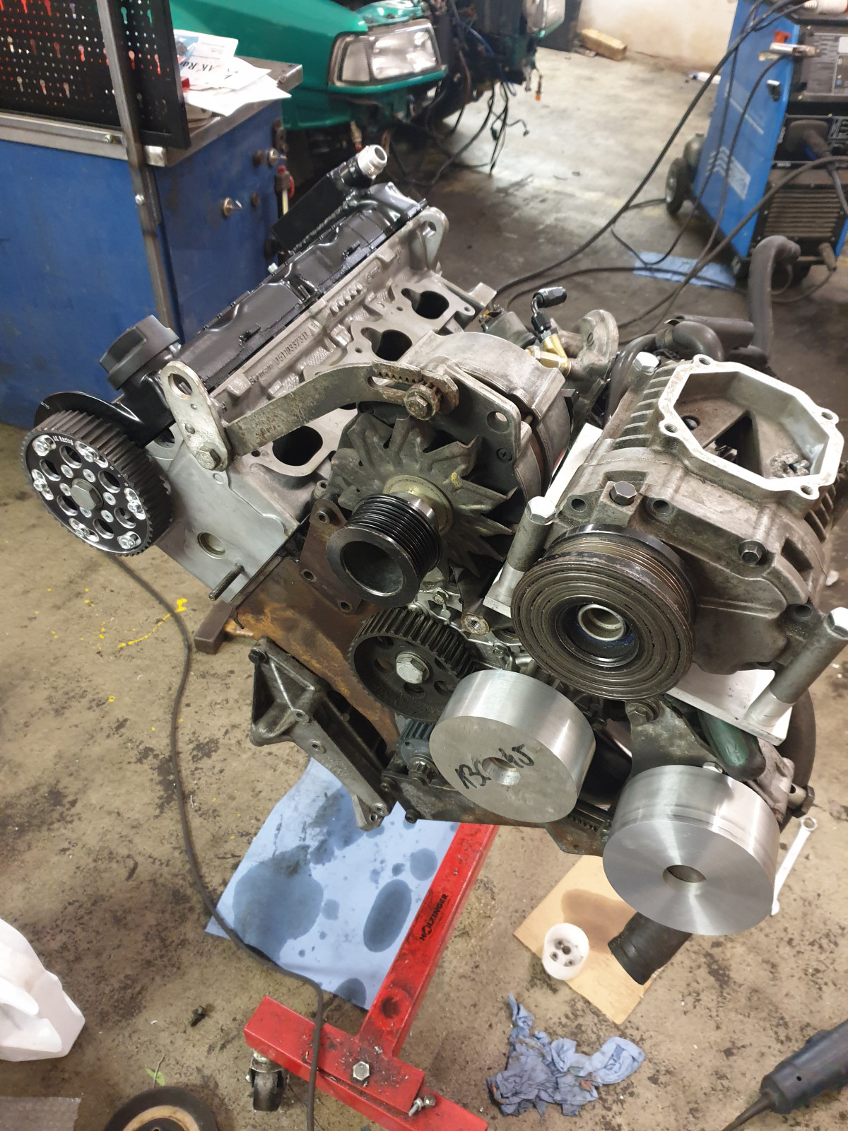

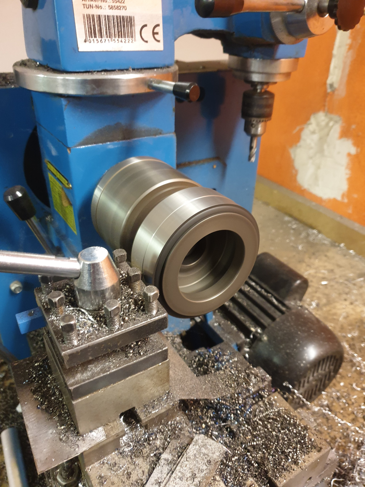

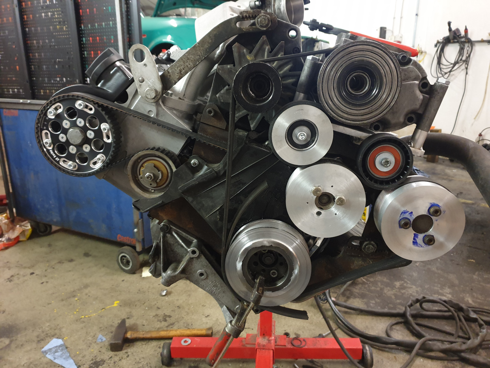

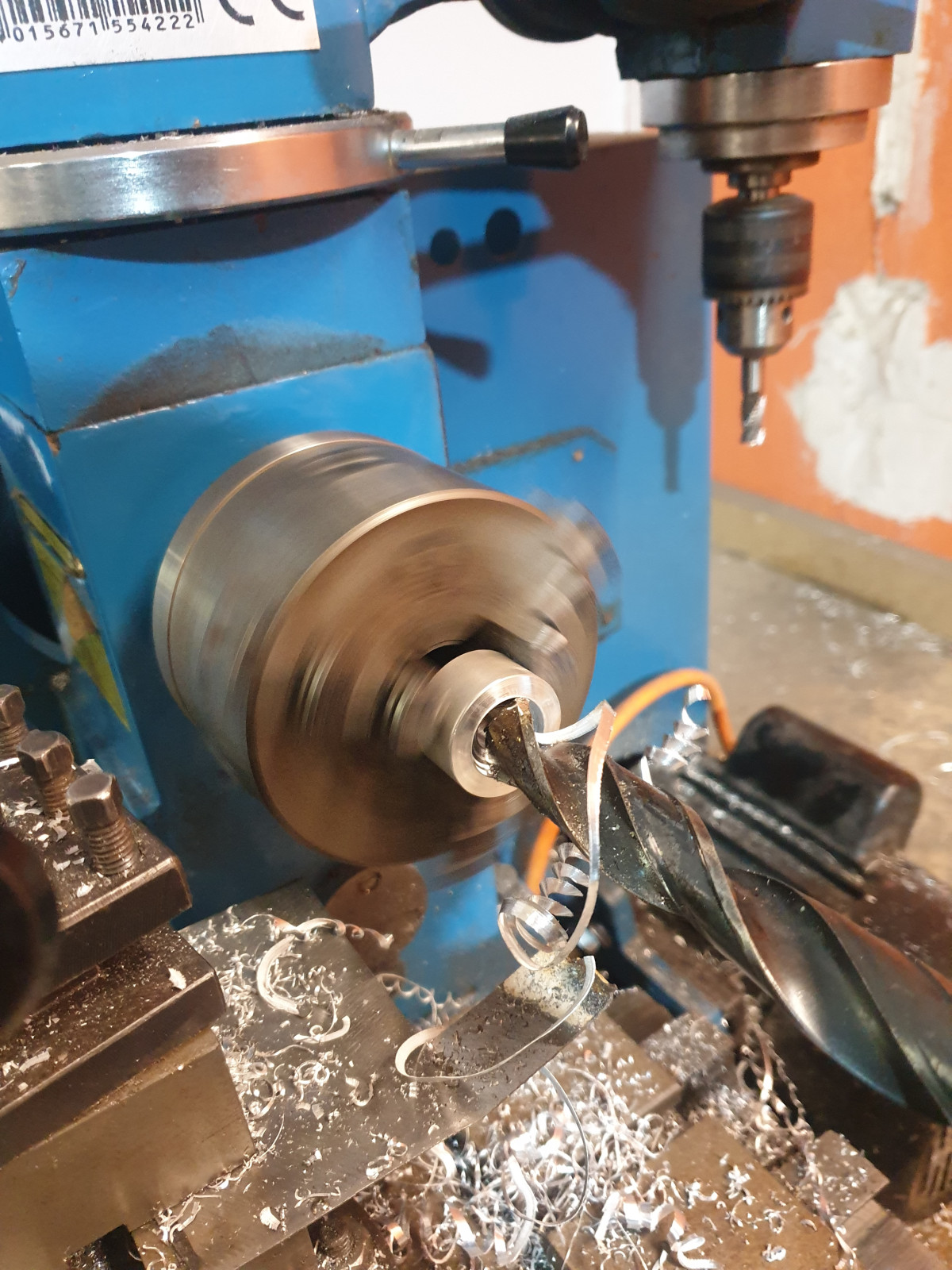

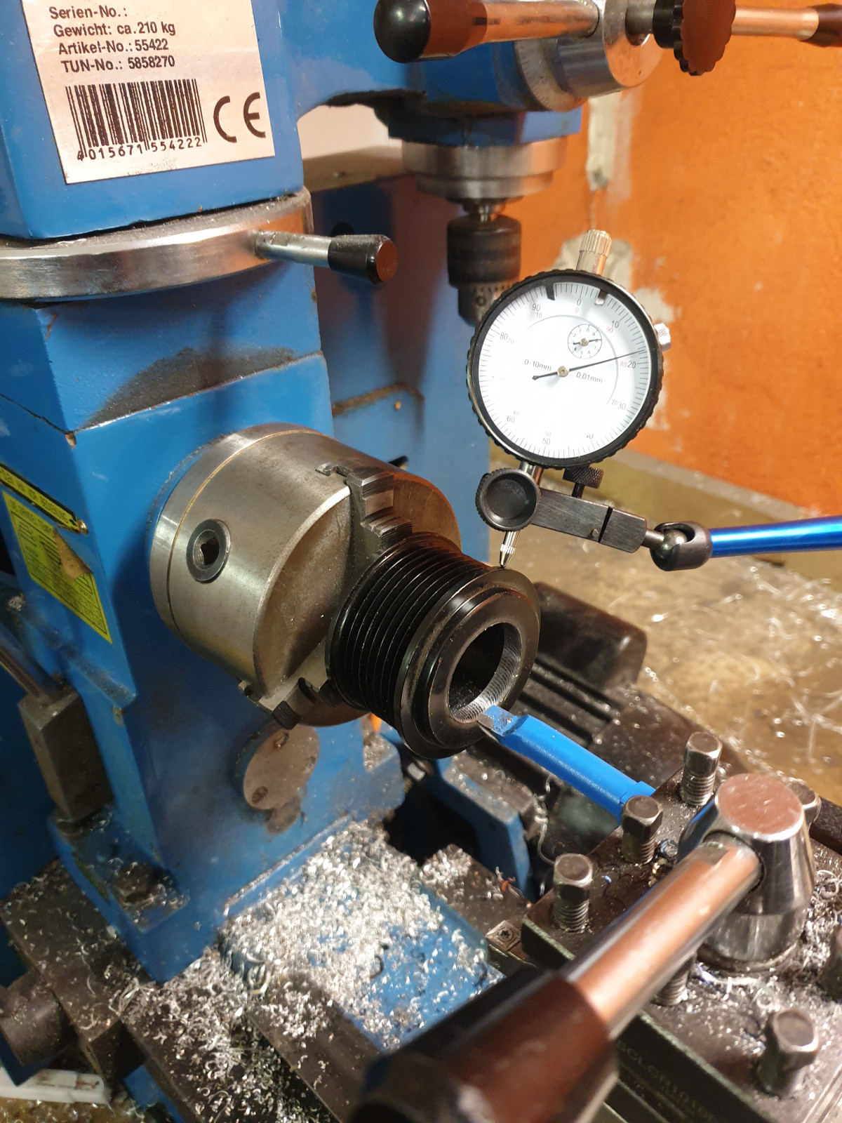

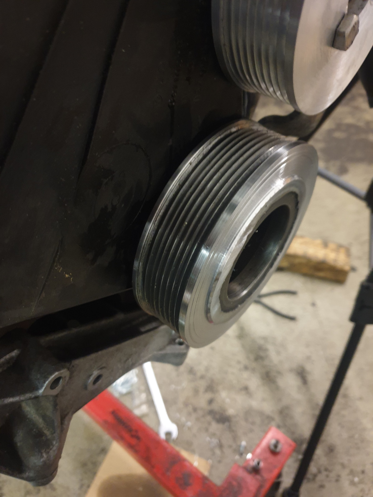

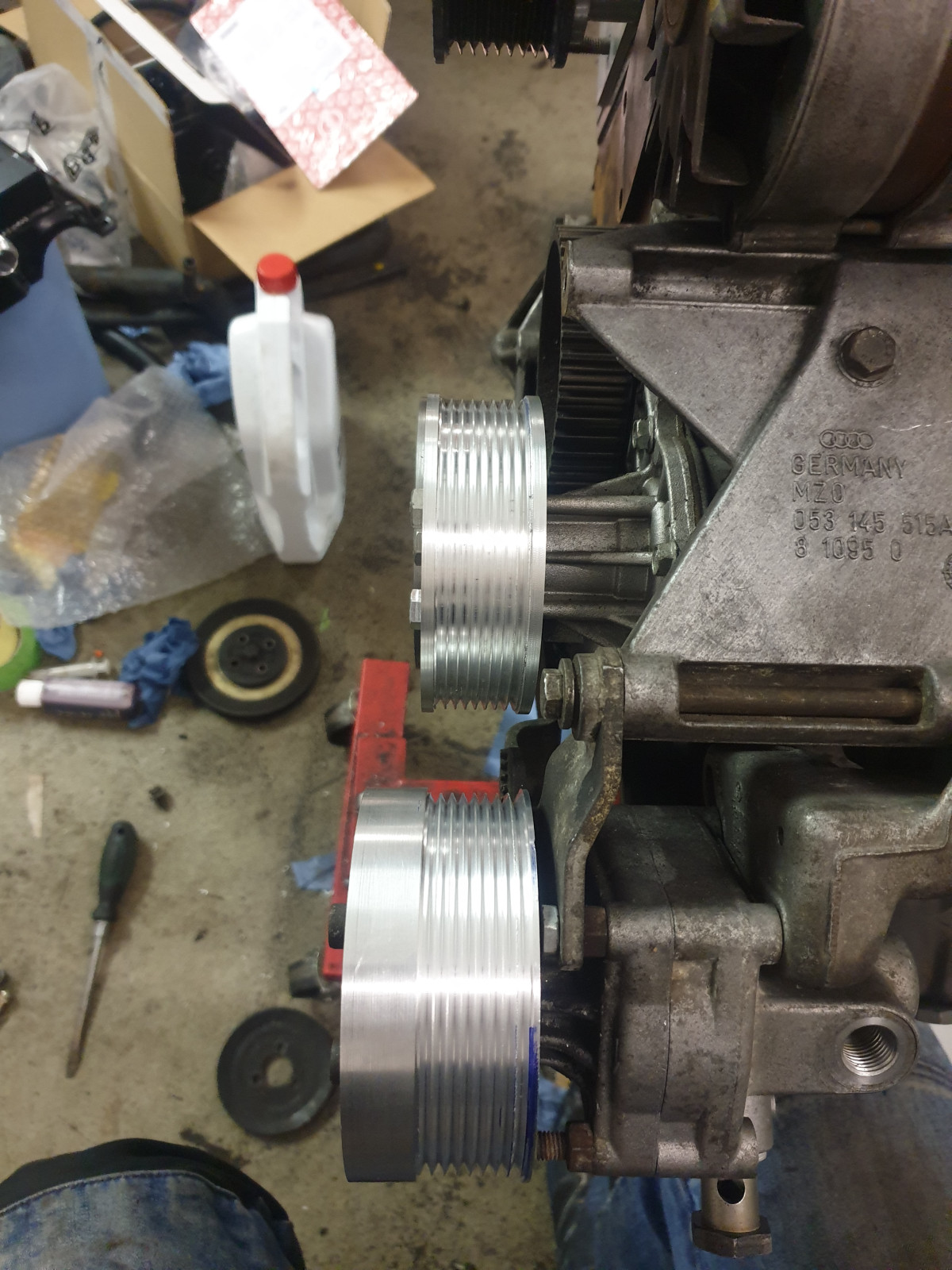

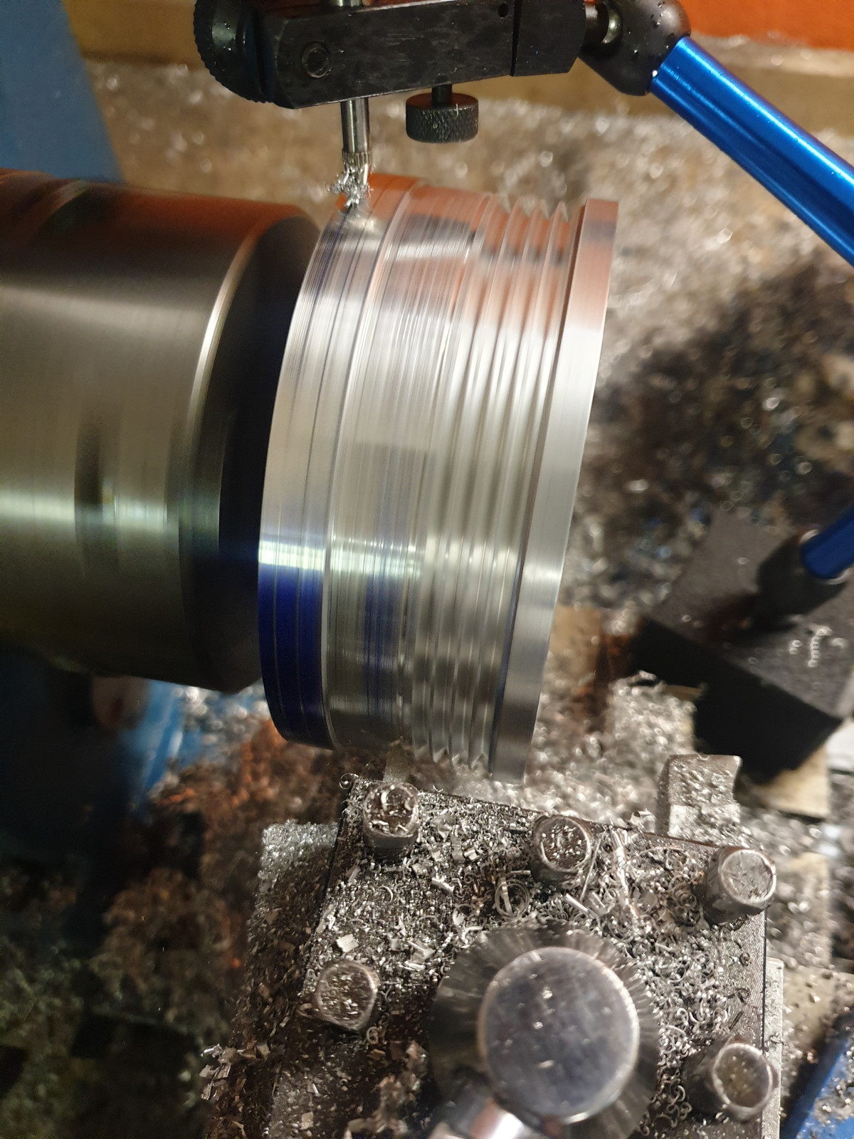

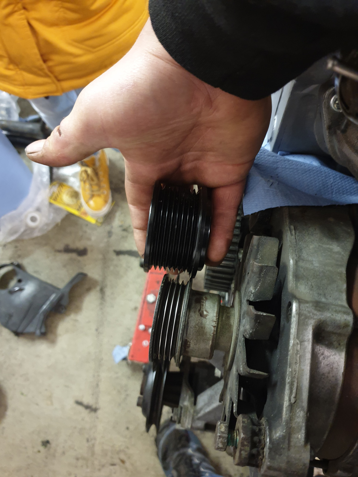

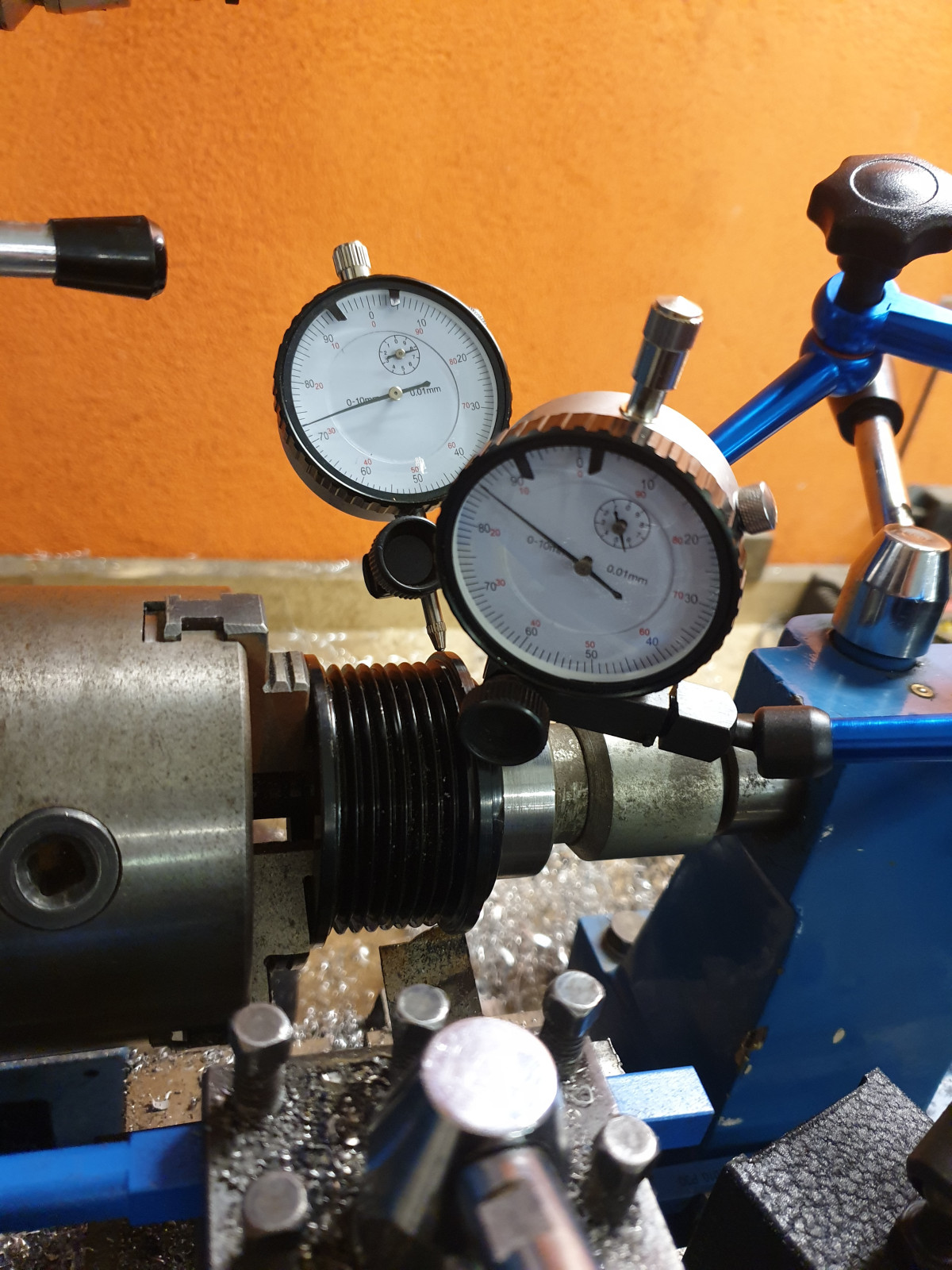

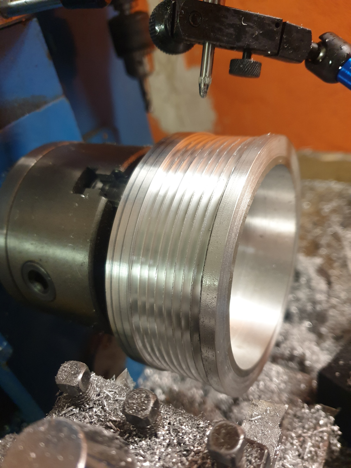

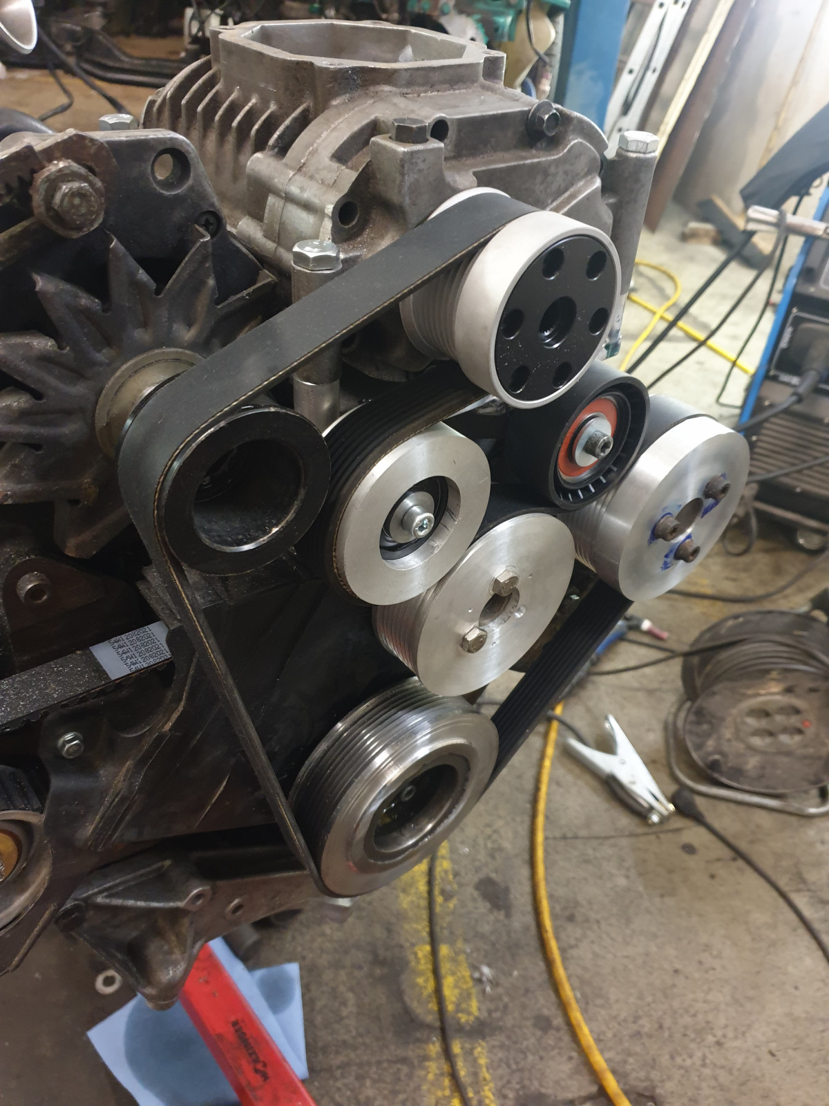

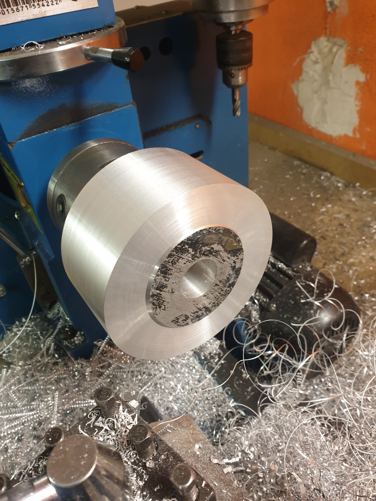

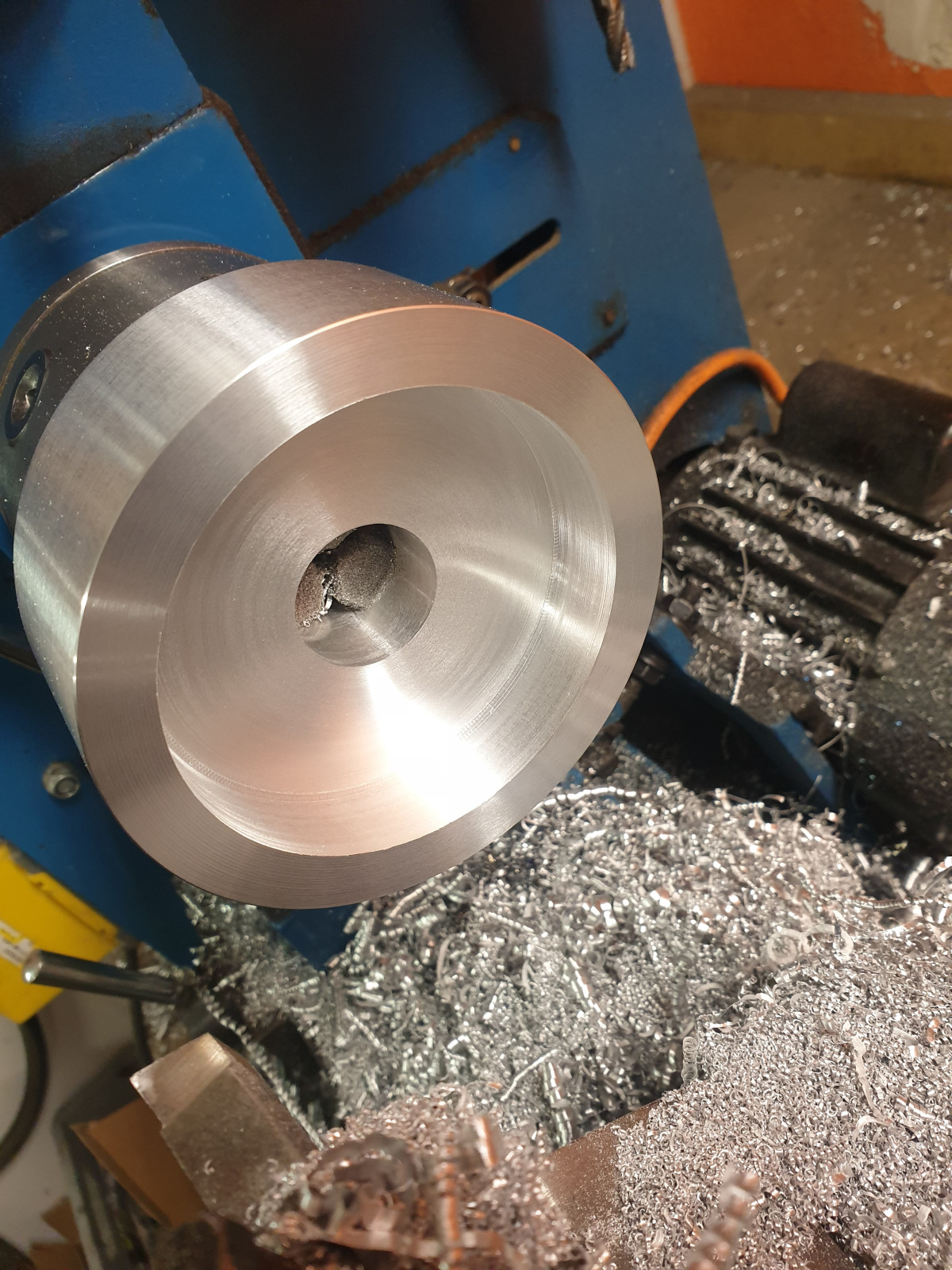

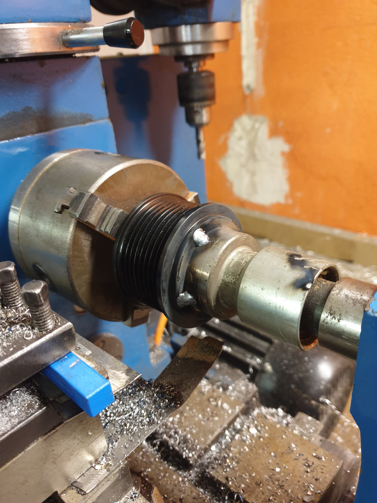

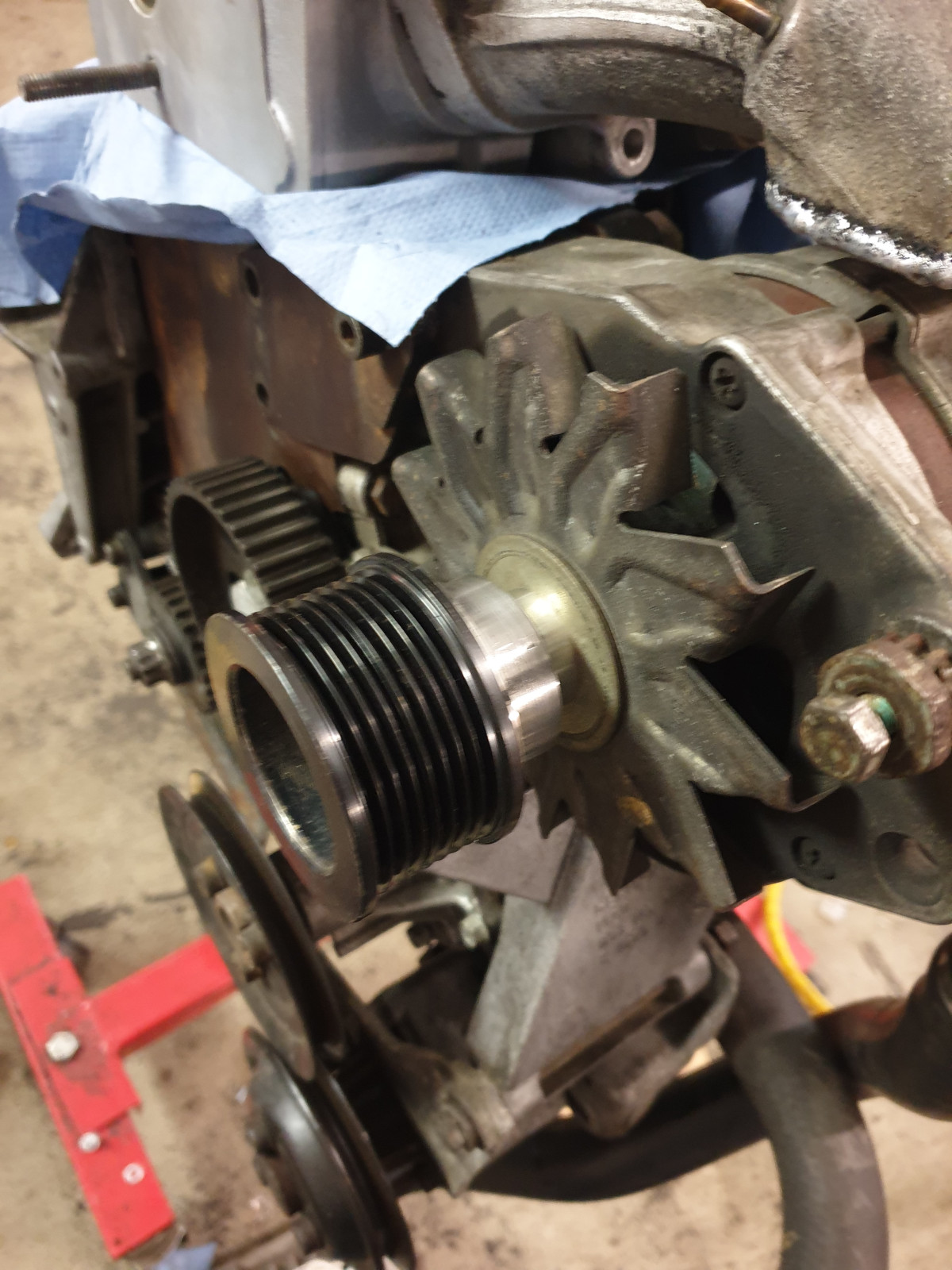

Am Ende die zündende Idee: den Kompletten Riementrieb einfach selber bauen. Easy. Ich drehe alle Riemenscheiben selbst auf meiner Chinesendrehbank und lasse alle Aggregate über einen richtigen Wummi von Riemen laufen. Es soll ein 8Rillenriemen (Profil 8PK) werden. Schwierig ist nur (neben der Herstellung aller Riemenräder) es so zu bauen, dass alle Aggregate richtig herum laufen. Dazu muss dann noch die eine oder Andere Umlenkrolle an den Motor dran.
Ich habe dann im Urlaub die Riemenscheiben von Wasserpumpe und Servopumpe aus Aluminium gedreht. Jubiläum für mich, da ich sowas als absoluter Zerspaner-Laie noch nie gemacht habe. Ich habe mir einen Drehmeißel angeschliffen mit 40grad Winkel und langsam die Rillen in die Scheiben gestochen. Ging grandios, danach noch den Feinschliff, dann saßen die Scheiben.
Dann war die Riemenscheibe Kurbelwelle dran, die ging nicht so gut zu zerspanen. Ich dachte erst, der 39CrMoV9-Stahl ist etwas zu viel für die Chinesendrehbank, aber auch die große Drehmaschine vom Kumpel kam absolut ans Limit. So, wie wir der Schweißnaht nahe kamen, wurde es aussichtslos. Nach einigem Schaden an diversen Wendeschneidplatten und Drehmeißeln hatten wir versucht, die Schweißnaht mit der großen Deckel-Fräßmaschine sauber plan zu fräßen. Dort haben wir sogar gesehen, dass sich das Gefüge des Metalls durch das Schweißen geändert hat und es knochenhart wurde. Erkenntnis: Wir hätten es Weichglühen sollen. Die Rillen zu stechen ging auch nur mäßig, ich habe den Drehmeißel 3mal wieder anschleifen müssen. Aber naja gut, wer geil sein will muss leiden.
Ich habe mir für den Kompressor dann ein neues Riemenrad anfertigen lassen. Die Übersetzung von Kurbelwelle:Kompressor ist fast 1:2, sodass der Kompressor bei 8000 1/min Motordrehzahl um die 16000 1/min dreht.

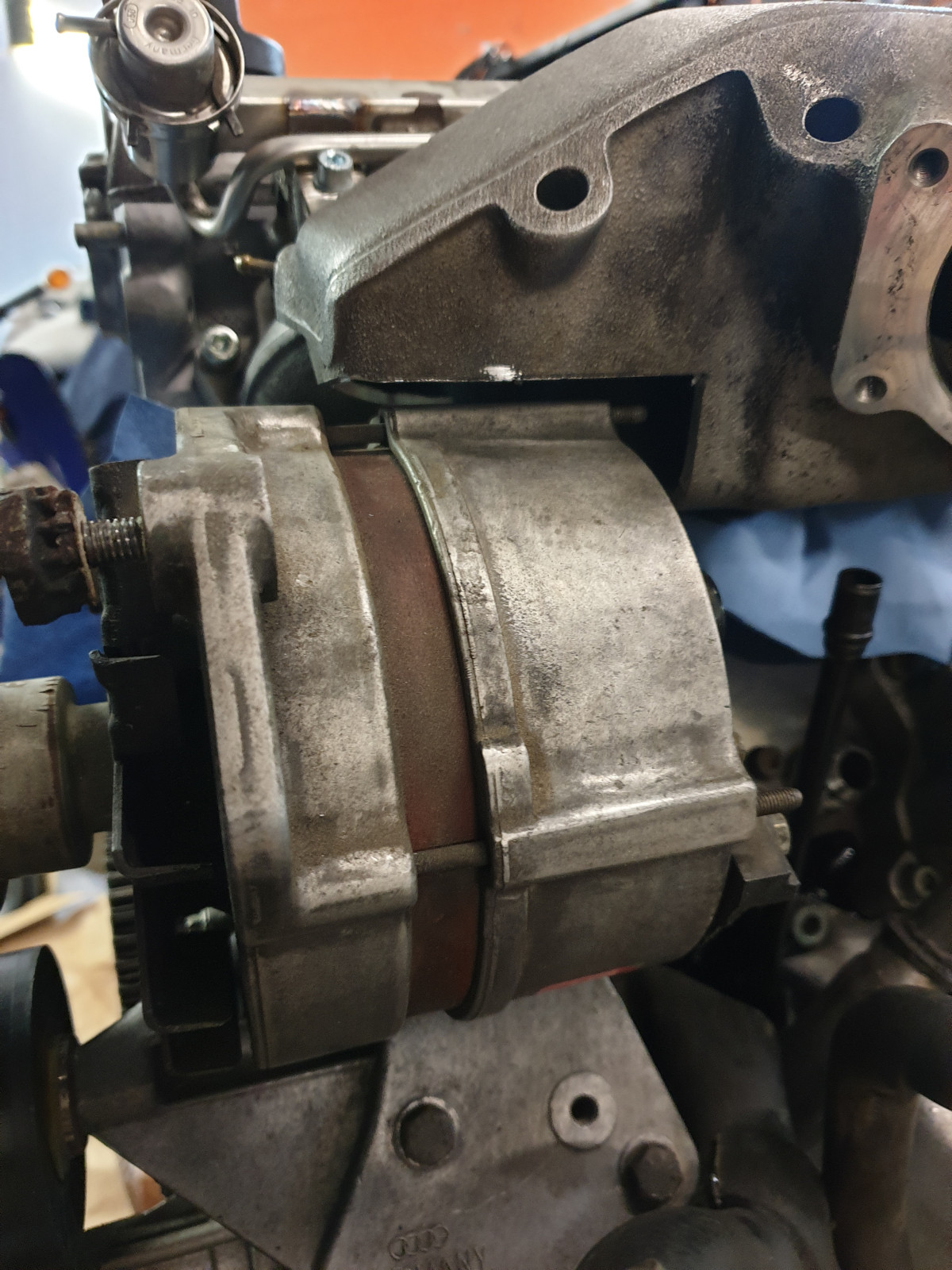

Lima: Habe ein Riemenrad von irgendeiner anderen Lima gekauft und angepasst. Dazu habe ich die Scheibe mit den Rillem von original getrennt, die Zubehörscheibe vorbereitet, ausgerichtet, angeschweißt und überdreht.
Kurbelwelle: Hier habe ich die Riemenscheibe bis nach dem Torsionsdämpfer runtergedreht und beim Kumpel einen Stahlring vorbereitet, der außen auf dem Kurbewellenrad aufgeschweißt wurde. Jetzt kann ich die finale Herstellung selbst erledingen.
Wapu und SerPu: Kommt aus Alu, da bin ich gerade dran.
Die Riemenflucht habe ich übrigens mit Laser ausgemittelt. Erster Versuch war ein Bindfaden, aber so richtig sauber ging das nicht.

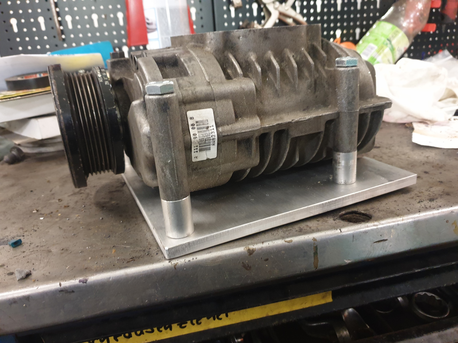

..Dann kam Herzstück Nummer 2 ins Spiel: Der Kompressor. Ein Eaton M62 vom Mercedes Benz M111-vor-Evo-Motor. Wie der Genosse an den Motor kommt war von Anfang an etwas tricky, aber irgendwo muss man ja anfangen. Ich habe eine Aluplatte mit 10mm-Stärke genommen und eine Halteplatte gebaut. Distanzen gedreht, dann saß der Kompressor auf dem Halter. Dann habe ich auf dem Alu-Halter, der nur die Servopumpe hält, mit 10mm-Platten eine gerade Fläche hergestellt, auf der dann der Kompressor samt seiner Halteplatte sitzt. Nach einigem Gefummel passte dann auch die Lima, der Wasserstutzen, den wir vorher umgeschweißt hatten, der Wasserschlauch vom Thermostatgehäuse zur Pumpe, der Servohalter, der Motorhalter und die Riemenflucht und ich habe das Alu komplett verschweißt und überschliffen. Das war dann schon etwas Zirkus, aber es passte
Jetzt wird es aber erst richtig interessant. Wie wird der Riemen liegen? Ich hatte tatsächlich mehrere Ideen, die ich alle verwerfen konnte. Prinzipiell wäre es einfach gewesen, wenn eine Kleinigkeit nicht wäre: Die Drehrichtung der Aggregate. Beim ersten Versuch drehte der Kompressor rückwärts, beim 2. die WaPu, beim dritten passte es, aber die Anlagefläche des Riemens auf der WaPu passte nicht. Es mussten also noch Umlenkrollen her. Eine sitzt zwischen LiMa, WaPu und Kompressor und eine sitzt auf der langen Halteschraube der Servopumpe. Glücklicherweise passte die letztere von einem Scania-V8. Breite und Durchmesser passte, Riemenflucht und Schraubdurchmesser habe ich mit einem kleinen Drehteil angepasst. Für die andere Umlenkrolle habe ich einen Aluklotz an die Halteplatte des Kompressors geschweißt, woran dann die Umlenkrolle sitzt. Die Rolle dann auf Außenmaß gedreht, innen ein Lager eingebaut ( glaube ein 4206) und eine Nut gestochen für den Sprengring. Nach dem ganzen Gebastel kam dann der Moment des ersten Durchdrehens des Motor. Es war geil.

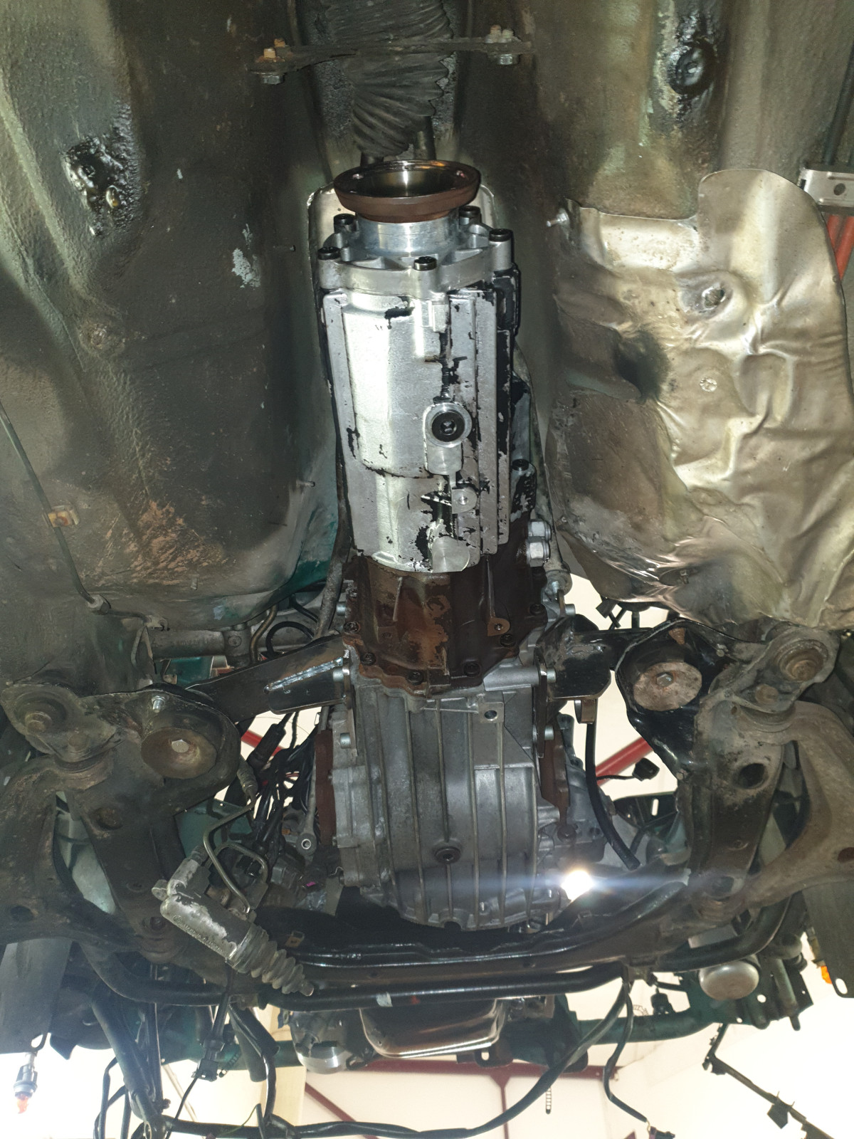

Dann ging es langsam daran, den Motor zum ersten mal wieder einzubauen. Dabei fiel auf, dass das Batteriefach definitiv raus muss. Ich hatte bis zuletzt die Hoffnung, ich kann es drinnen lassen. Aber weder das Druckrohr vom Kompressor noch der Catchtank passten. Batteriefach raus, Schmerzen, Catchtank rein. Sitzt. Halter für den Catchtank war schnell gebaut. Die Batterie wandert in den Kofferraum, ich habe das System des RS2 einfach nachgebaut. Der hat die Batterie original im Kofferraum.

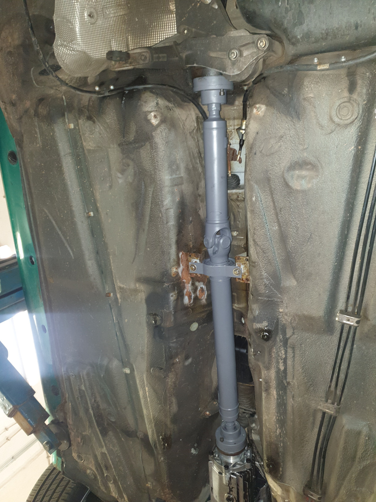

Kardanwelle habe ich kürzen lassen, leider war das Kreuzgelenk in der Mitte ausgeschlagen, was die Sache schon recht teuer machte. Dafür ging es schnell und ich hatte die Welle in einer Woche wieder. Sitzt wie angegossen.

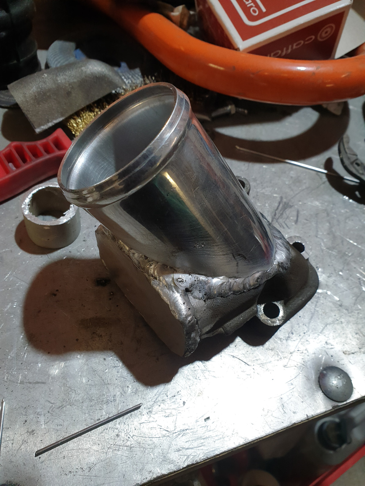

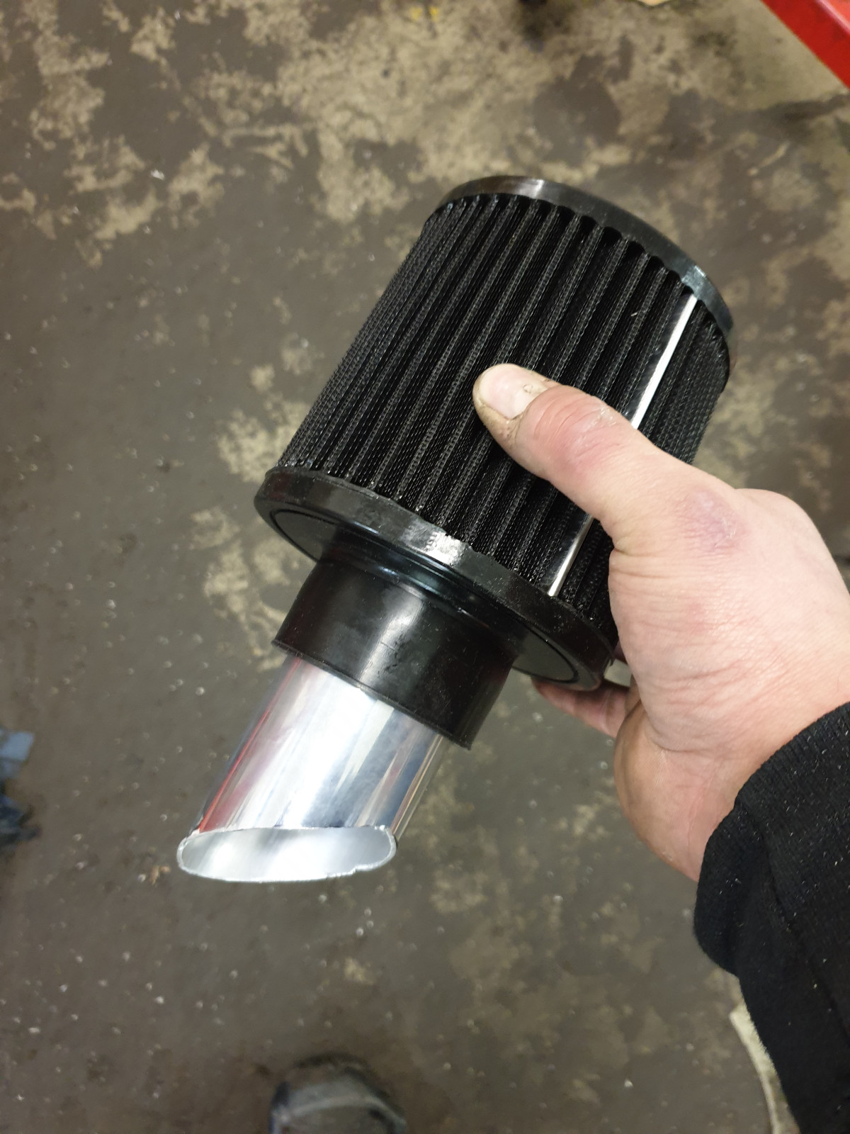

Tja dann fängt man an, die ganze Peripherie am Motor zu bauen. Ich fing mit der Ansaugung des Kompressors an. Der saugt jetzt die Luft unter dem BKV an. Freigängigkeit der Lenkstange war etwas schwierig, aber wenn man Alu selbst schweißen kann, kann man da etwas herumprobieren. Jetzt ist noch ein Dash12-Fitting reingekommen, der dann zum Catchtank geht. Der Catchtank darf keine offene Entlüftung haben, ich möchte ja auch Tüv auf die Sache haben...

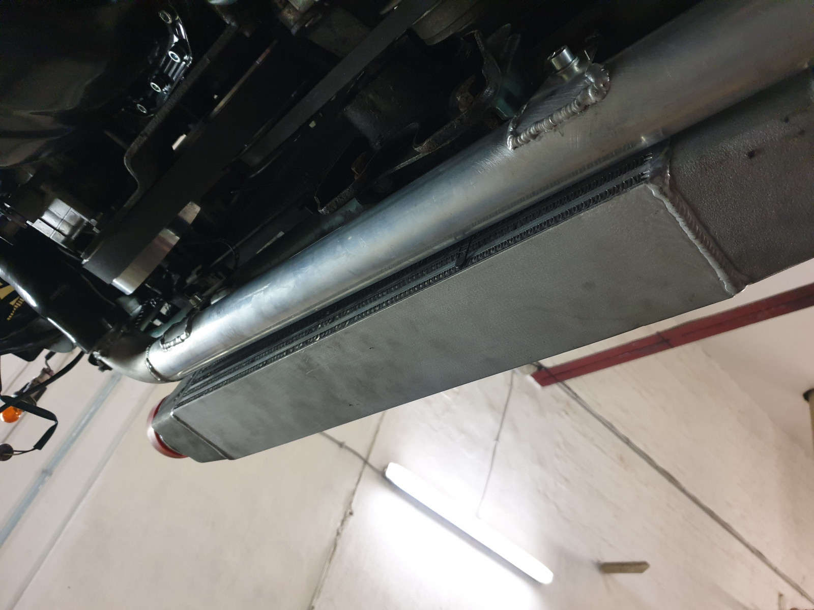

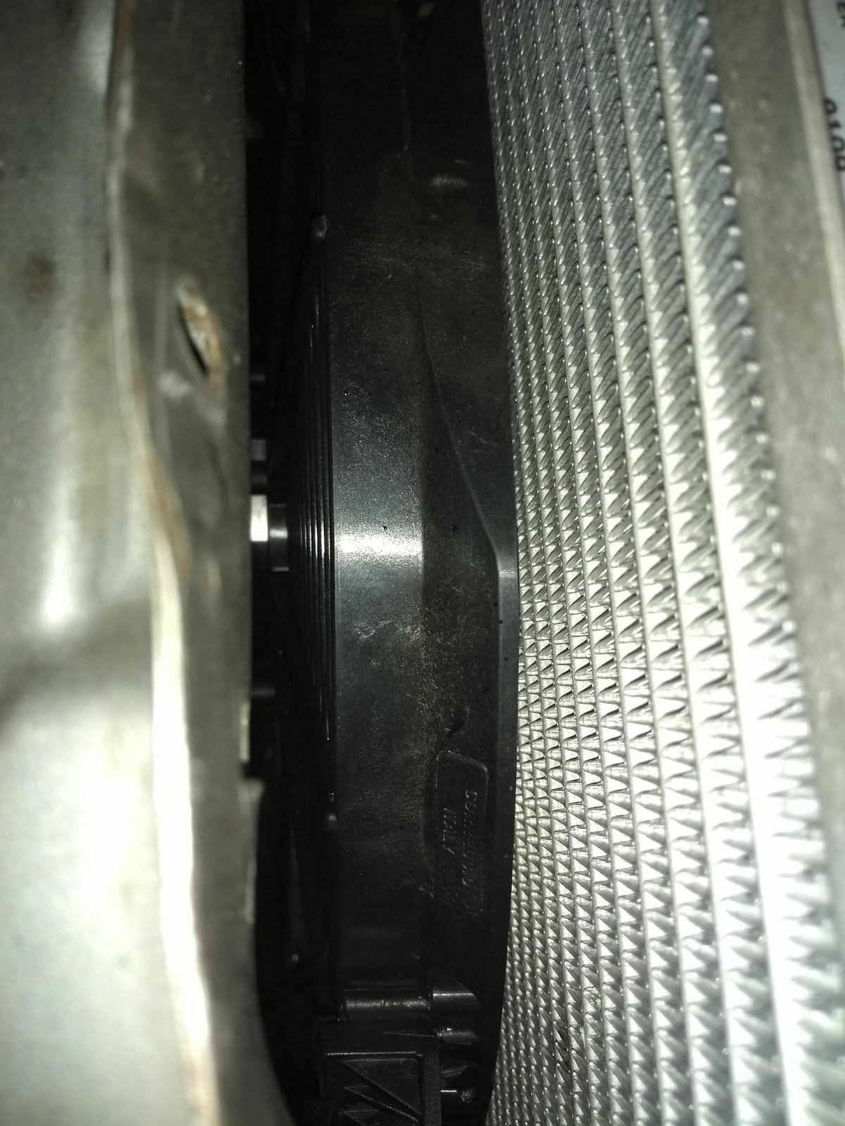

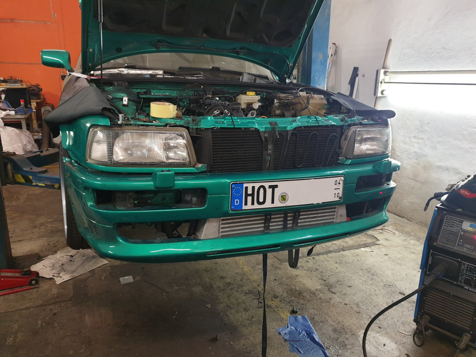

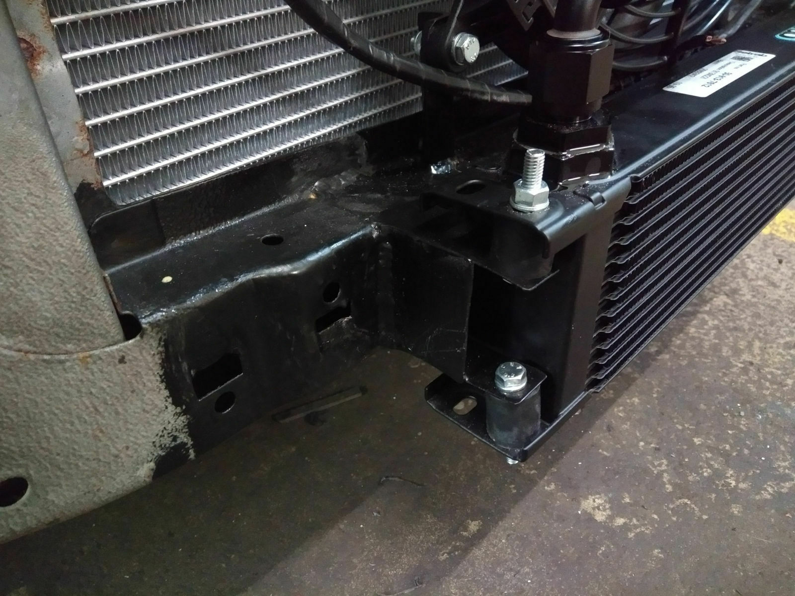

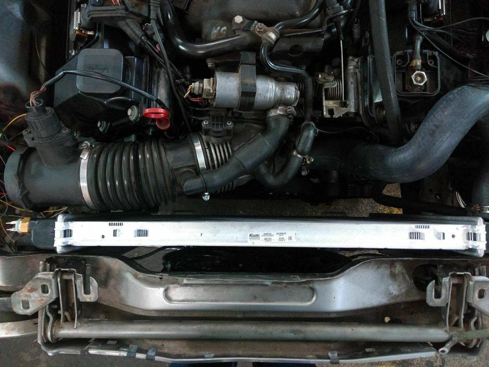

..Danach habe ich den Ladeluftkühler angepasst. Die Jungens im englischen S2-Forum schrieen laut, der Treadstone TR1035 passt ohne große Schwierigkeiten unter die S2-Stoßstange. N alten Scheiß. Beim 5Ender mag das vielleicht gehen, beim 16V fehlt ungefähr ein halber Meter in jede Richtung. Ich hab da lange herumgeschnitzt, die Stoßstange innen ausgehöhlert und echt richtig graue Haare bekommen. Mein Ziel war, dass man den LLK später kaum sieht und dass die S2-Stoßstange zumindest von außen original aussieht. 2 Halter für die Gitter weggesägt, passt nicht, hinter dem Kennzeichen recht viel Plaste rausgeschliffen, passt nicht. Unten links und rechts an der Öffnung der Gitter rumgesägt, passt nicht. Am unteren Schlossträger rumgesägt, passt nicht. Ich hatte schon überlegt, einen anderen LLK zu besorgen, aber der Wagner-LLK wird genauso nicht passen am 4Zylinder. Klima weglassen war auch keine Option. Dann gab es nur noch die Flucht nach hinten. Ich musste das komplette Kühlerpaket maximal richtung Motor versetzen (ca. 2,5cm), den unteren Schlossträger anpassen, dann ging dieser verdammte Riesen-LLK gerade so unter die Stoßstange. Was für ein Krampf...

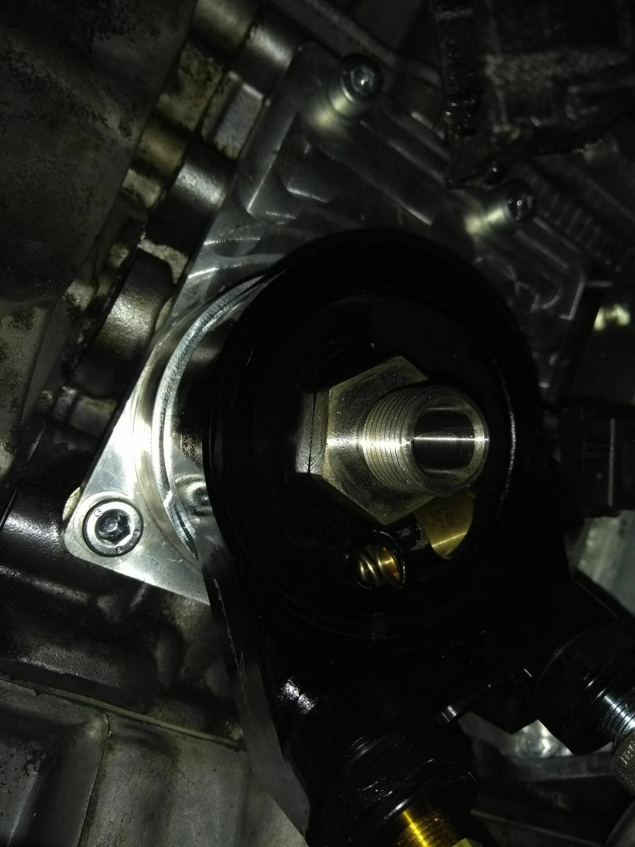

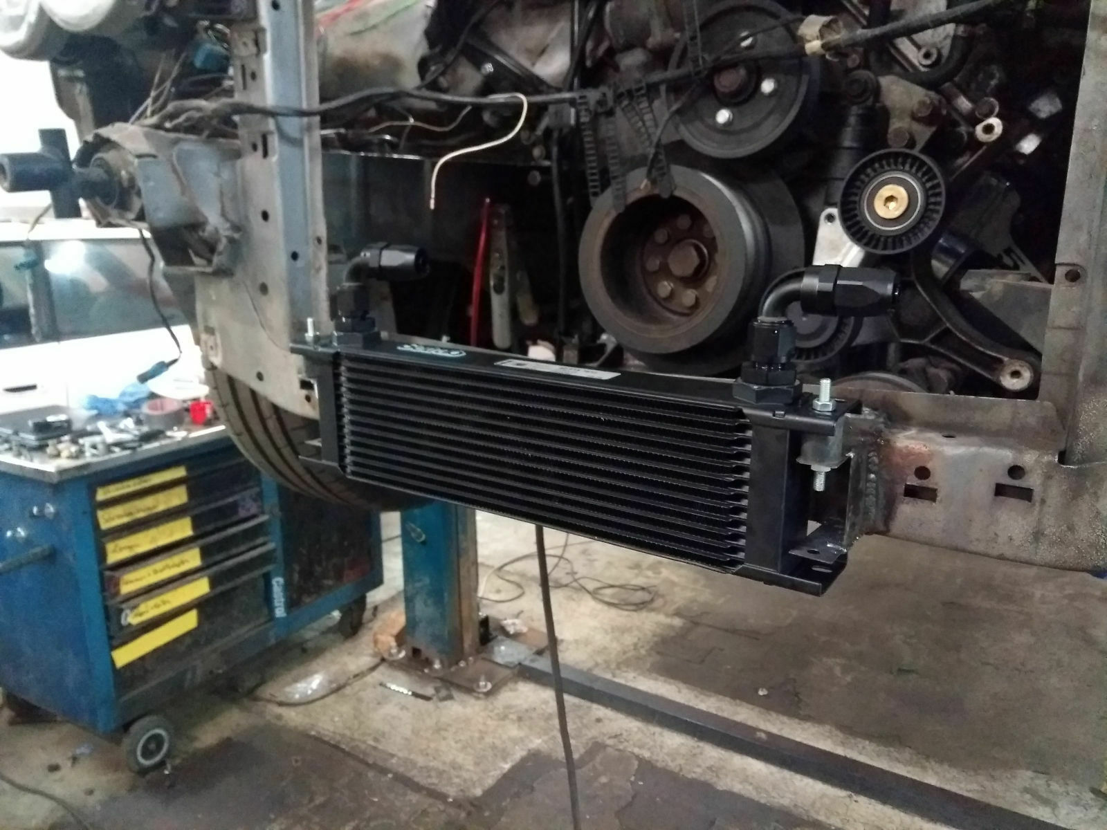

Der Ölkühler hängt auf der Fahrerseite auch hinter der Stoßstange, das war auch etwas nervig, ging aber noch. Bilder vom Ölkühler hab ich aber noch keine.

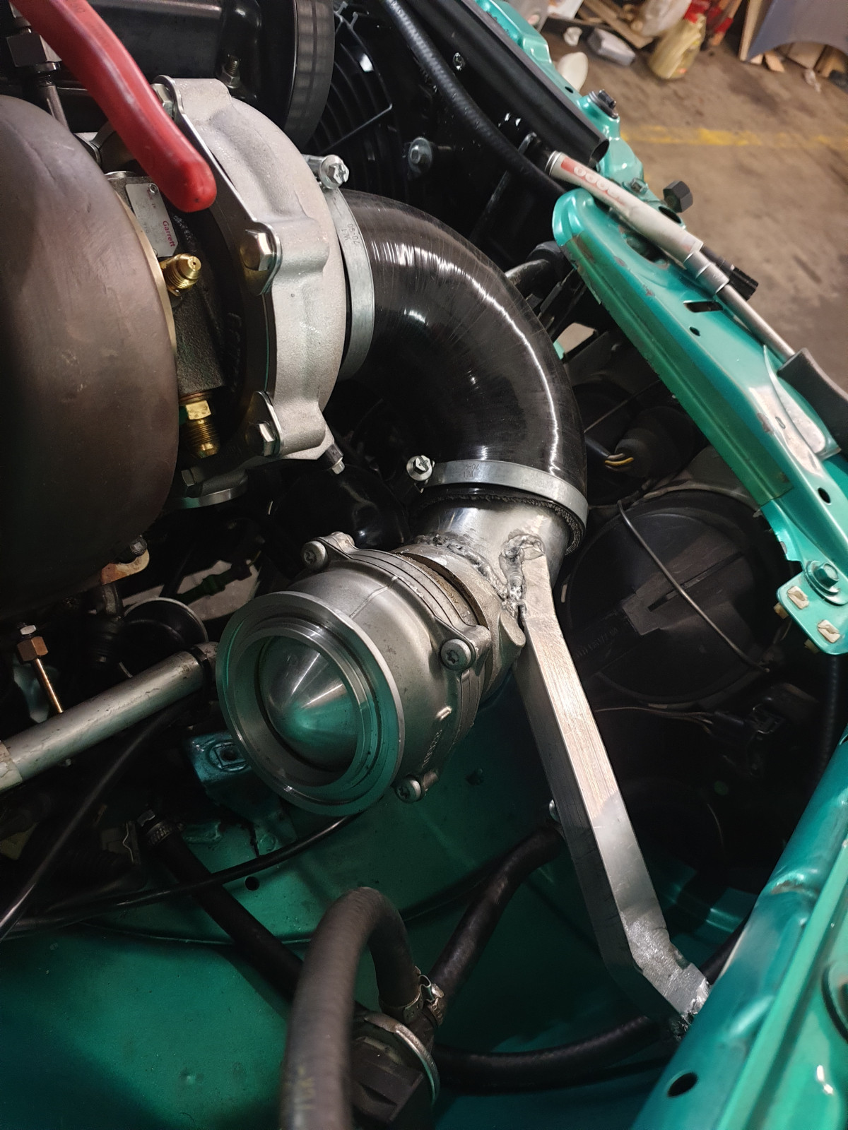

Nachdem der LLK endlich saß, konnte ich die Ladeluftverohrung endlich bauen. Vom Kompressor geht ein 50mm-Alurohr hinter dem LLK auf die Beifahrerseite und dort hoch richtung Turbo. Dort wird es dann einen Übergang zum Turbo geben, in dem auch die Unterdruckklappe sitzt, durch den der Turbo dann Luft holt, wenn er spoolt.
Vom Turbo gehts dann runter, um den Klimatrockner herum in den Ladeluftkühler und vom LLK auf der Fahrerseite hoch richtung Drosselklappe. Dort sitzt auch das geschlossene Schubumluftventil. Die abgeblasene Luft wird dann vor dem Kompressor wieder eingeblasen. Ich hoffe mal, beim Abblasen bei über 2bar LD fliegt mir der Kompressorluftfilter nicht weg.

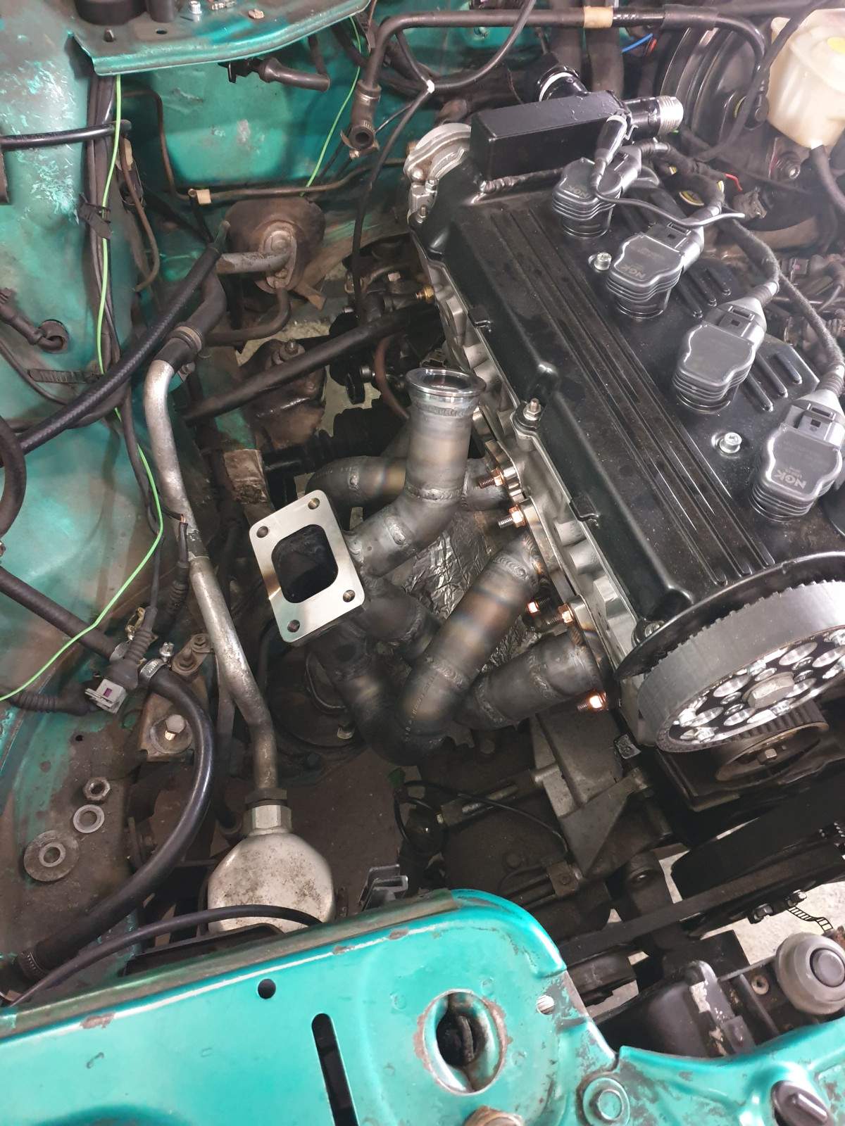

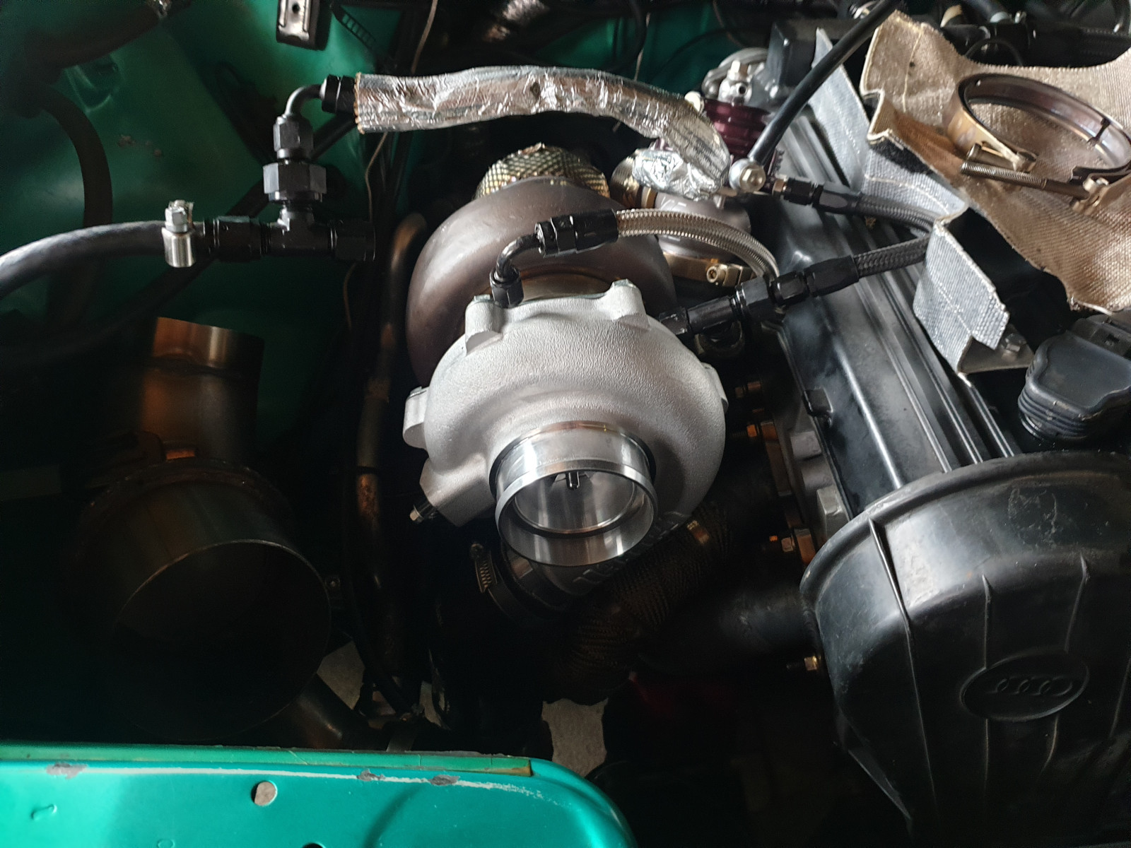

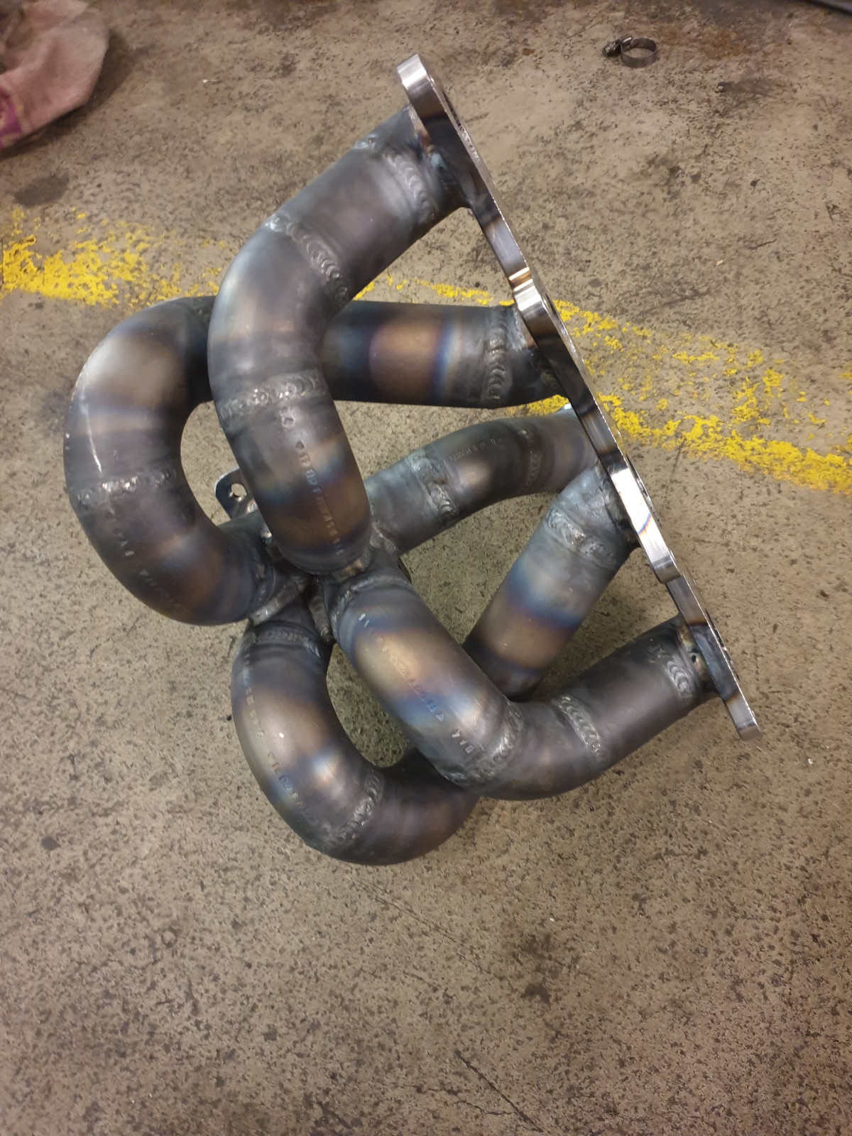

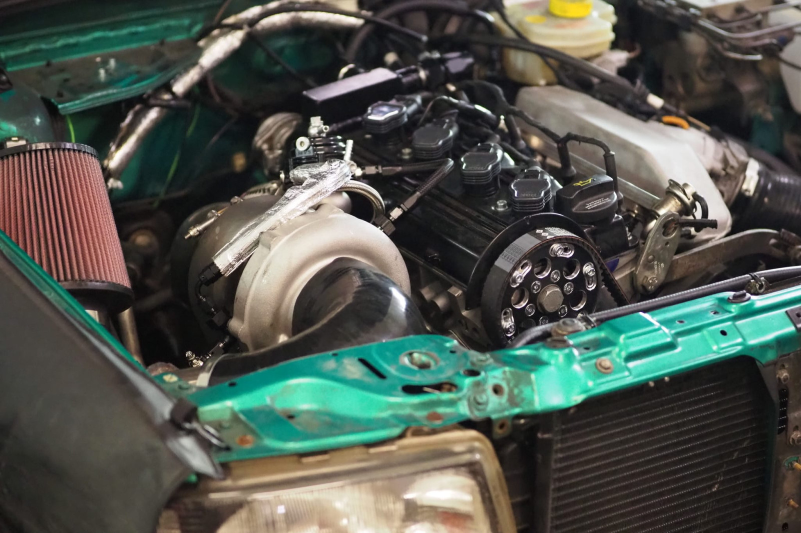

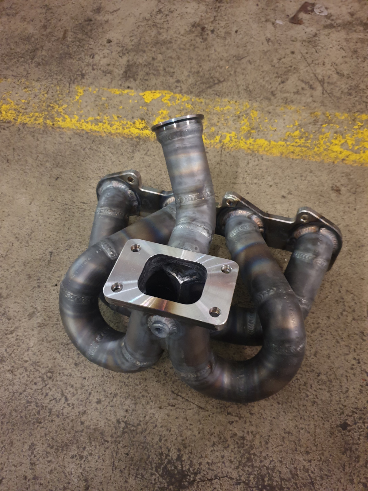

Dann kam endlich der Turbokrümmer. Der Alex von AK-Racing hatte noch ein paar Reste Material herausgekramt und den Krümmer fertig gebaut. An sich ist der Krümmer schon ein Meisterwerk...
Ich musste direkt mal Probestecken und es hat mich echt umgehauen. Das war echt ultasxuell!

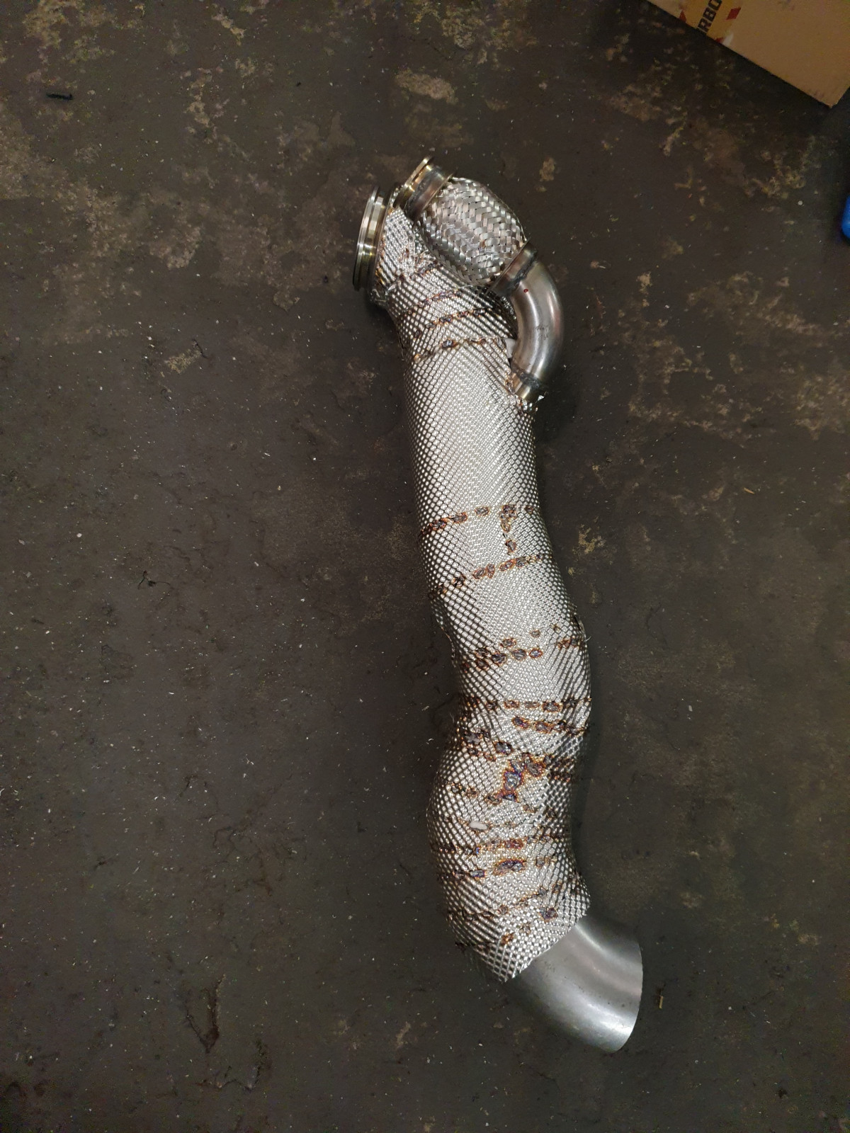

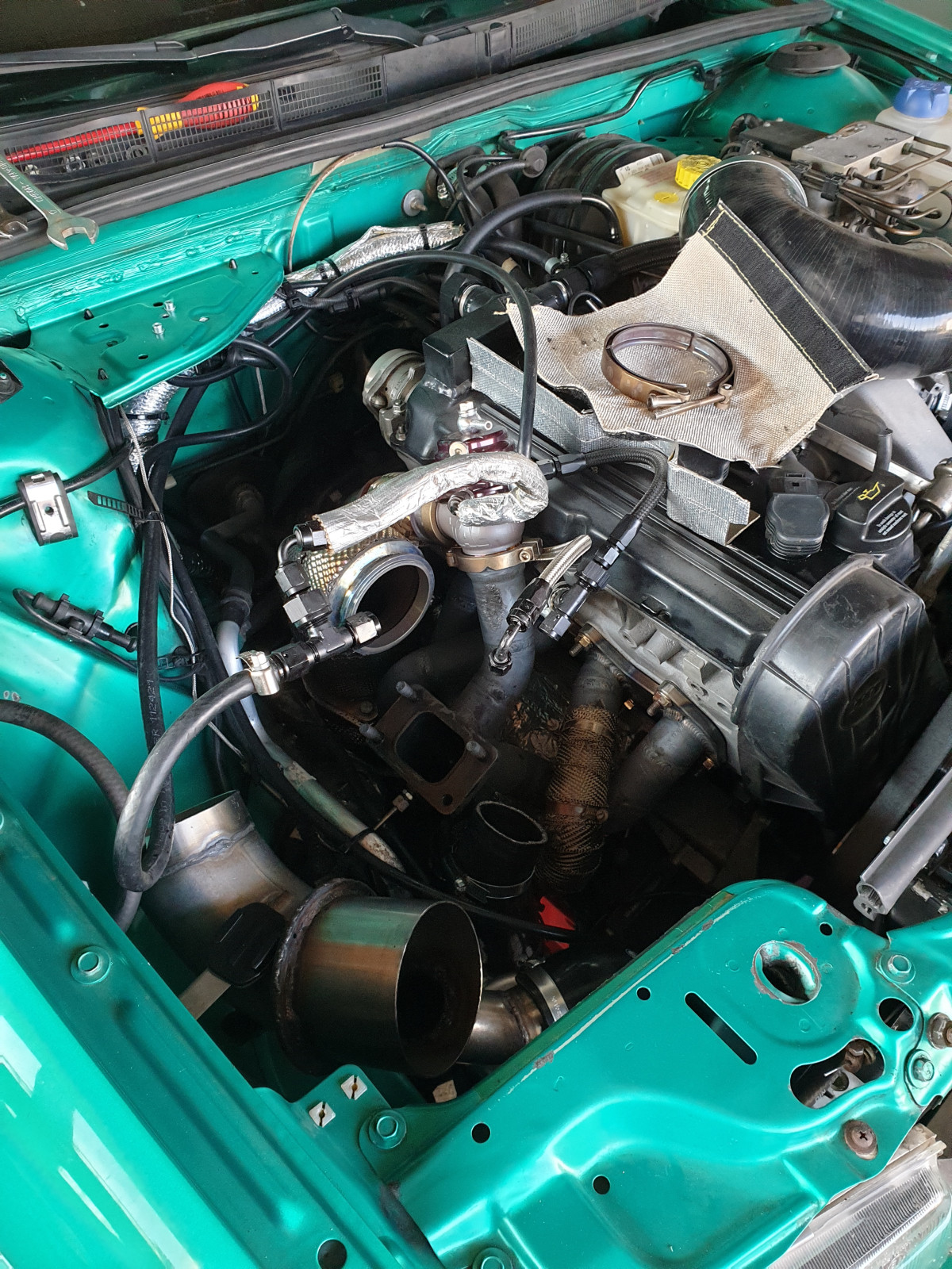

Ich hab direkt angefangen ne 90mm Downpipe zu bauen. Die war tatsächlich nach wenigen Stunden fertig.

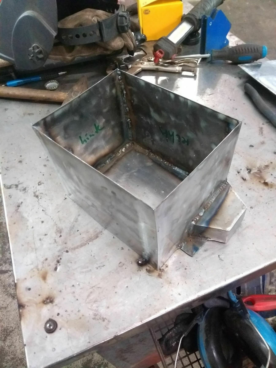

Ich hatte mir dann noch Thermoisolationszeugs gekauft, aus einer Kupter-Endkappe aus dem Sanitärbereich eine Kupferscheibe für das Schweißgerät gedreht und die Downpipe eingepackt. Es ist nicht die schönste Arbeit, dafür ging es recht schnell und günstig. Leider ist die Downpipe mittlerweile so dick, dass sie fast an der Manschette Antriebswelle getriebeseitig anliegt. Ich habe durch Probieren herausgefunden, dass der Alu-Hitzeschutz vom 016 ans 01E-Dieselgetriebe passt. Mit Hitzeschutzblech ist es mir lieber, dafür muss ich aber die Downpipe nochmal umarbeiten. Das nervt.

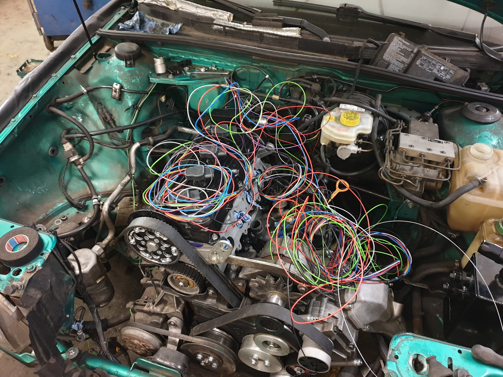

..Ansonsten habe ich dann Startvorbereitungen getroffen. Ich habe alles wieder zusammengebaut. Ziel war, dass der Motor erstmal läuft. Ich wollte mich danach noch um die Details kümmern, wenn der Motor erstmal irgendwie einen Ton gemacht hat. Ich habe den Turbo an Öl und Wasser angeschlossen. Ölleitung kommt mit Adapter vom Öldruckschalterausgang, Rücklauf geht in die Ölwanne. Mein Plan, mit Aluflansch und Dash-10 Anschluss ging leider nicht auf, weil es unten am Turbo durch den Stoßaufladungskrümmer einfach viel zu heiß ist. Ich habe dann vom AK-Racing-Alex ein passendes Rohr gekauft und dort ein Dash-Adapter aufgeschweißt. Das passt aber auch noch nicht 100%. Wasserleitungen waren eher unspektakulär. Das Wastegate habe ich auch ans Kühlwasser angeschlossen. Sicher ist sicher.
Die Unterdruckgeschichte passt auch soweit. Hier habe ich ein T-Rohr gebastelt, was zwischen Ansaugbrücke und LLRV sitzt. Dort geht dann der Unterdruck für BKV und Dinge ab. Danach hab ich die Leitungen zum Ölkühler gefertigt, Kühler und Ölfilter vorgefüllt. Dann gab es frisches Öl für Kompressor und Motor. Der Gaszug ist leider viel zu lang. Ich habe den Nippel abgeschnitten und provisorisch mit ner Lüsterklemme festgemacht. Dann habe ich die 1700er Düsen angebaut und Vor- und Rücklauf angeschlossen. Ging alles schnell und unproblematisch. Gefrickel waren noch die neuen 4mm²-Kabel für die Spritpumpe, die angeschlossen werden wollen. Sowas macht im Fußraum liegend immer keinen Spaß....

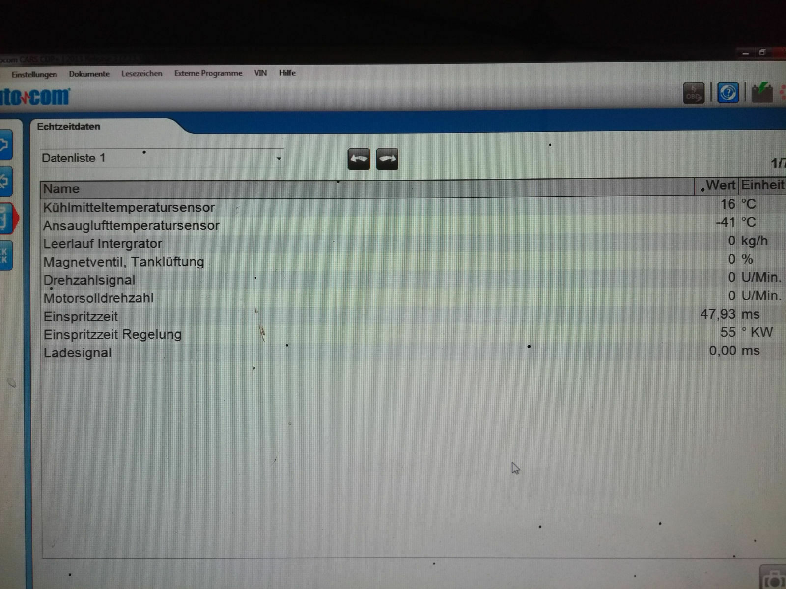

Dann ging es schon langsam mit den Startvorbereitungen los. Batterie dran, Laptop dran, neue Düsengrößen einprogrammiert und die Zündung umprogrammiert auf Einzelfunkenspulen. Das ging recht fix. Feuerlöscher stand bereit.
Das erste mal drehen ohne Kerzen war schon recht aufregend nach dem ganzen Gebaue und Gemache, aber es half ja auch alles nichts. Mein Ziel war, das Auto läuft und fährt im April. Es war der 30.04. gegen 18:30 und mir ging die Zeit aus.
Der Motor drehte anfangs sehr schwer und langsam. Ich schiebe es auf die klebrige Montagepaste im Kurbeltrieb. Nach einigen Sekunden hatte ich 2bar Öldruck bei 200U/min mit Anlasser. Aber kein Drehzahlsignal. :confused:
Nach einiger Suche hatte ich meinen Fehler gefunden: Hallsensor nur halb angesteckt :rolleyes:
Der zweite Fehler war ein nicht richtig angezogener Benzindrucksensor, aus dem jetzt der Sprit tropfte. Das sind aber Kleinigkeiten.
Tja und nu? Funken prüfen, Kerzen rein, Schlüssel rum.
Der Motor sprang natürlich nicht an. Aber er wollte. Also gab ich mehr Sprit und schon sprang er an, ging direkt nach der Startanreicherung wieder aus. Mehr Sprit gegeben und schon sprang der Motor absolut sauber an und lief gleich richtig gesund!

Danach habe ich die Lüfterzarge gebaut, um die beiden SPAL-Lüfter unter zu bekommen. Das ging recht fix und sieht gut aus.

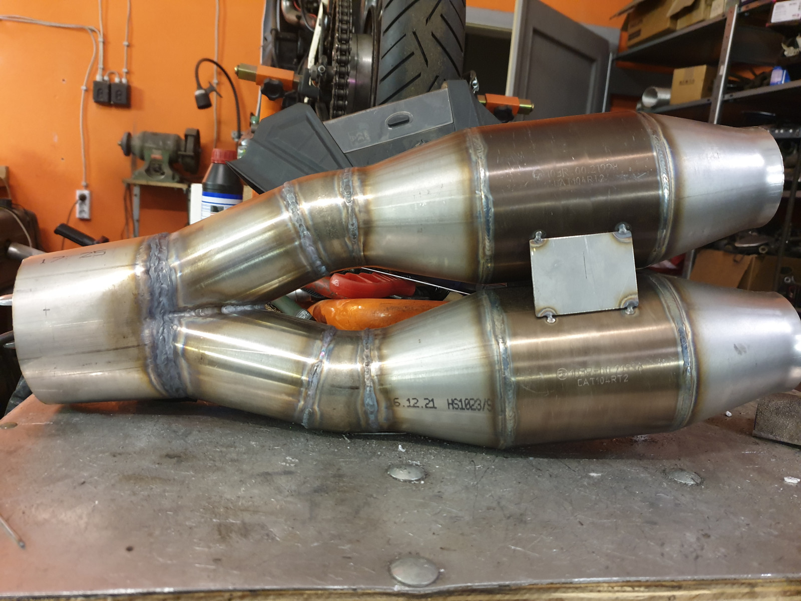

Dann gab es etwas Lieferzoff mit Zinram. Nach einigem Hin und her kamen die Kats Ende Mai und ich bin direkt unters Auto gekrochen. Es sind 2 Stück verbaut mit E-Prüfzeichen. Schwierig gestaltete sich die Rohrführung und das Y-Stück unter/nach dem Getriebe durch den großen benötigten Querschnitt. Das 90er Rohr ist schon männlich, wenn man damit unterm Auto steht. Die Abgasanlage teilt sich in 2x63.5mm und nach den Kats von 2x63,5 in 90 auf 76 auf 60mm. Das Gebastel hat sicher auch nochmal 8h gedauert. Aber es sitzt und sieht mega aus. Danach kommt die BN-Pipes. Die ist erstmal nur zum Rumfahren und wegen der Eintragung dran. Da soll dann später noch ne 76er Anlage drunter.
Dann kam die erste Fahrt. Da ging es nur mal zur Waschbox zum Kärchern. Dort angekommen vernahm ich schon ein komisches, brodelndes Geräusch. Das Wasser im Lader kochte bereits nach 3km mit 30-50km/h. Nach einigen Stunden Recherche stande fest: Mein Wasserleitungssystem vom Turbo scheint so nicht zu funktionieren. Ich ging auf Nummer sicher und baute den Zulauf noch um. Der kommt jetzt vom Zulauf des Wärmetauschers.
Gut, solche Sachen passieren halt. Das stört mich tatsächlich an diesem Projekt aber weniger. Beim BMW hätte ich da schonwieder keine Nerven mehr, weiter zu bauen. Aber beim Audi stören mich solche Startprobleme nicht die Bohne.

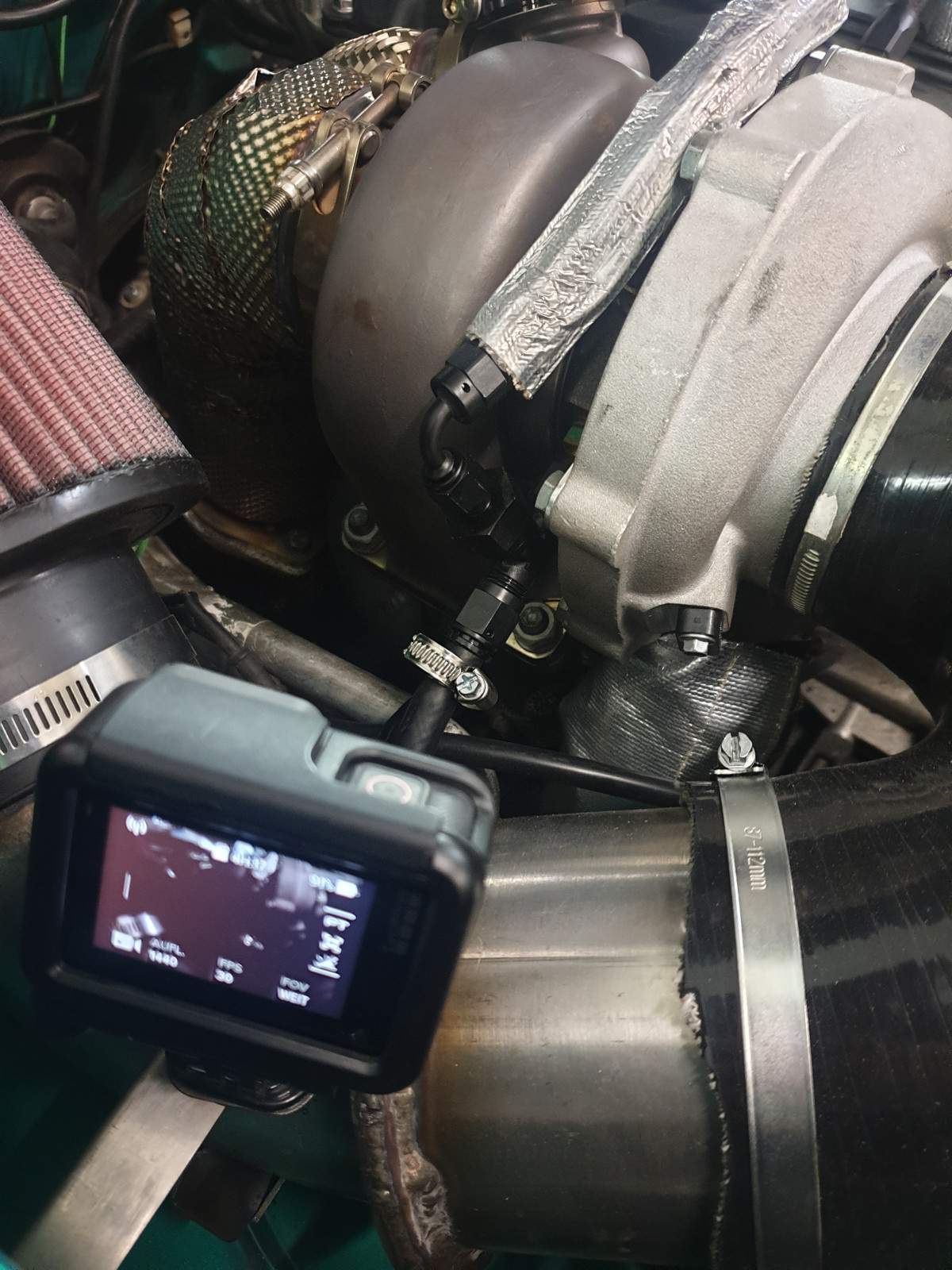

Danach ging es zur ersten "größeren" Ausfahrt, diesmal fast 10km. Mit dem Rechner auf dem Schoß der Freundin sind wir durch die Dörfer gerollert, bis nach 6 oder 7km die rote Warnlampe Kühlmittel im Autocheck anging. Wasser hatte ich kontrolliert, war genug drin, Temperatur war laut KI über 120°C an. Laut Steuergerät war die Wassertemperatur am Kopf hinten 85°C, also ging ich von einer Fehlfunktion des Nachbau-Temperaturgebers für den Tacho aus. Merkwürdig waren aber nebenher noch die richtig fiesen Abgastemperaturen von stellenweise 900°C bei 2500U/min halbgas. Wasser im Lader kochte wieder, also sind wir wieder zur Halle gefahren. 10Min mit der Temp-Anzeige im Anschlag und der roten Lampe. Dass die Temperatur tatsächlich so hoch war, habe ich erst später herausgefunden. Ein Glück ist er nicht direkt gestorben. An der Halle angekommen kochte der gesamte Motor und er Turbolader glühte orange. Junge, das war ein Schreckmoment des Todes! :eek:
Fehlersuche. Nach einigen Telefonaten war ich ein wenig schlauer und konnte meine Ideen bestätigen: Steuerzeiten, ZZP oder Kopfdichtung. ZZP schloss ich aus, weil ich eine Markierung am Geber gesetzt hatte und diese perfekt getroffen hatte. Dennoch war es das, was am einfachsten zu testen war. Also fing ich damit an. Ich habe den Motor eingemessen, eine Markierung gesetzt und sah beim Abblitzen, dass ich tatsächlich 7grad daneben lag :rolleyes:
Also ZZP korrigiert und gleich nochmal nach dem Wasserleck gesucht. Durch den hohen Druck im Kühlkreislauf hat es den O-Ring am Thermostat zerwürgt und es lief am Flansch heraus. Also tauschte ich den Dichtring und baute alles wieder zusammen. Und plötzlich fuhr er, wie er sollte. Und der fuhr, als wäre er nie außeinander gewesen. Alles funktionierte. Und das Getriebe ist eine Wonne :cool:
So rollerten wir erstmal 50km über Land... bis er mit einem mal das Vibrieren anfing. Es hat das ganze Auto gewackelt, in den Kurven merkte ich das Scheppern bis ins Lenkrad. Bei 2000U/min fiel die ganze Kiste fast außeinander. Der nächste Schreckmoment. Schwitzend wie die Affen rollerten wir mit 40Km/h zur Halle zurück. Aber es war alles fest. Räder, Querlenker, Traggelenke, Kardanwelle, Riementrieb, Motorlager, Getriebe. Alles bombenfest. Aber mir fiel auf, dass die Zündspulen durch die Stauhitze so heiß waren, dass ich sie nicht mehr anfassen konnte. Die Einzelfunkenspulen setzen aus, wenn sie sehr heiß werden, verriet mir Google. Die Spulen müssen so blöde Aussetzer gehabt haben, dass sich der ganze Motor aufschaukelte und total am Vibrieren war. Mit kaltem Motor fuhr er wieder ganz normal. Also bastelte ich einen Hitzeschutz für die Spulen. Das verbesserte die Situation ernorm, aber löste sie nicht komplett.
Dann habe ich den Motor das erstmal etwas gedreht. Der Lader kam im Sekundenbruchteil und drückte mal eben 2Bar Ladedruck in die Brennkammern. Das Auto machte einen Satz wie ne Kanonenkugel. Ich hielt mich nur noch am Lenker fest. Für die nicht so tuning-bewanderten: Über den Daum gepeilt macht der Motor mit 2Bar Ladedruck 450-500PS.
Was war passiert? Nach etwas herumgesuche fiel auf: Schläuche vom Ladedruckregelventil sind abgeflogen und der Lader kam faktisch ohne Drossel. Und es war grandios. Der Motor hielt und lief hinterher, als wäre nie was gewesen. Obwohl 2Bar Ladedruck schon nicht ohne sind.
Nach dem Festzwirbeln der Schläuche mit Kupferdraht kam der Lader dann etwas gemächlicher und schob die Fuhre mit 1.3Bar Ladedruck sauber über die Dörfer. Bis zum nächsten Defekt. Der Abgastempsensor war kaputt gegangen und fantasierte sich irgendwelche Werte zusammen. So ging die Abgastemperatur easy auf 1100°C bei Ladedruck und die Motorsteuerung steuert gegen. Die fettet das Gemisch an, um den Motor zu kühlen und dreht Zündung und Ladedruck herunter. Mit dem Effekt, dass der Motor direkt mal mit Lambda 0.55 lief und einfach absoff. Das Gute daran: Ich wusste, dass die Spritpumpe und die Düsen easy RICHTIG viel Sprit in den Motor drücken :D
..Tja und nun? Es war Samstag, der 11.06.. Mittwoch darauf war die Leistungsmessung, bei der der Motor sauber laufen MUSSTE und dann Freitag war der Termin zur Eintragung und Termin Abfahrt zum Treffen Kronach. Und der Motor zauberte herum und lief alles andere als sauber. Also baute ich Sonntag den Tempsensor heraus und baute eine GoPro in den Motorraum. Ich wollte zuerst sehen, ob der Krümmer echte 1100°C abbgekam und glühte. Dann wollte ich nach der Glühfarbe den Motor so abstimmen, dass er zumindest für die Leistungsmessung sauber lief. Auf dem Video sieht man garkein Glühen, was mein Verdacht bestätigte, dass der Tempsensor defekt war und falsche Werte anzeigte. Ohne Temperaturinfo fettete er auch nicht bis zum Aussetzen an und so lief der Motor das erste mal sauber mit 1.3Bar Ladedruck bis 7000U/min. Und er lief mächtig gewaltig!
..Montag bis Mittwoch war ich dann auf Montage. Ich kam Mittwoch mittag heim, setzt mich ins Auto und fuhr zum Leistungsmessungsmann. Der sitzt in Chemnitz und ich musste mehrmals quer durch die Stadt im Stop&Go (einmal rein zu ihm, dann aus der Stadt raus zum Messen, dann wieder rein, um ihn abzusetzen und dann wieder aus der Stadt nach Hause). Die Torture meisterte er völlig problemlos. Die Leistungmessung auch. Er ruckelte im Bereich Kompressor etwas, aber er läuft dennoch sehr sehr sehr geil. Es kamen auf Anhieb 290PS und irre 385Nm Drehmoment heraus. Und das mit sehr milden 10° Zündung und Lambda 0,70-0,80. Ich war extrem happy. Aber mich störte schon das späte Ansprechen des Laders. Er sollte laut Erfahrung der ganzen Turboverrückten über 1000Umdrehungen eher kommen. Das ist noch eine Baustelle, um die ich mich kümmern muss.

Nicht ganz so geil war die Rückfahrt bei irren 37°C. Auf der BAB fiel mir dann ein komischer Geruch auf. Sah aber nichts. Dann auf der A72 bei Neuensalz den Berg hoch gab mir meine Freundin hinter mir Lichthupe. Die sah ich aber schon nicht mehr, weil eine gigantische Rauchwolke aus meinem Auto kam. Der letzte, aber schlimmste Schreckmoment bisher mit dem Auto:eek:
Direkt im 90°-Winkel von der Bahn runter auf den Rastplatz und im Rollen noch den Motor aus gemacht. Überall Qualm. Mein Herz schon stehen geblieben. Haube aufgerissen und reingeschaut. Aber kein Feuer. Das war schonmal gut. Aber der Qualm war übel. Es qualmte der verschmorte Luftfilter und die Klimaleitung in Krümmernähe und es qualmte aus dem Getriebetunnel wie blöd :eek:
Nachdem die Panikattacke vorbei war, kroch ich unters Auto. Es war Getriebeöl auf den Auspuff getropft, hatte sich verteilt und am Berg bei Last ist es komplett verdampft, was die Rauchwolke erklärte. Im Motorraum war der Temperatursensor aus dem Krümmer gerutscht und die heißen Abgase haben die Ummaltelung von der Klimaleitung entzündet und den Luftfilter verkohlt. Junge, das war knapp :eek:
Laune war gekippt. Das alles ist bei knackigen 37-38°C im Schatten passiert und die Karre wäre fast abgefackelt. Unter dem Auto tropfte das Öl wie Wasser heraus. Ich habe den Temperatursensor wieder eingebaut und den verkohlten Luftfilter abgebaut. Muss auch mal 100km ohne gehen! Es half alles nichts, wir warteten 30Minuten und fuhren weiter. Aber der Motor sprang nur widerwillig an. Ich griff kurz auf die Zündspulen und wusste direkt, warum er denn nicht mehr sauber läuft. Die Spulen waren am Kochen. Selbst nach 30 Minuten Stillstand. Ruckelnd und zappelnd fuhren wir wieder auf die BAB. Im Windschatten vom Flixbus bei 110km/h rollten wir dahin. Die Ruckler gingen zurück und es war kein Qualm mehr zu sehen. Er lief dann bis zuletzt ohne Mucken, aber der Schreck sitzt einem schon in den Knochen.

Die letzte Saison hatte ich diversen Frust mit meinem V8-E30. Komischerweise erfüllt das Auto meine recht hohen Ansprüche nicht. Und zwar irgendwie nur wegen Kleinigkeiten. In Summe reicht es aber aus, um meine Freude am Auto sehr stark einzubremsen. Schade drum, aber ich werde nicht warm mit dem E30. Diese Tatsache selbst frustriert mich. Außenstehende können es meist nicht nachvollziehen, aber man ja auch schlecht aus seiner Haut heraus...
Ein was Gutes hat es aber: Ich bin meinem Audi 80 wieder näher gekommen. Die letzten Jahre ist er durch die Freude auf den E30 etwas ins Hintertreffen geraten und ich war der festen Überzeugung, dass der BMW mein neues Lieblingsspielzeug wird. Dass das Gegenteil eintreten sollte, war nicht abzusehen. Erst durch den BMW ist mir bewusst geworden, wie schön der Audi in Summe doch ist. Die Amaturen, die Mittelkonsole, das zeitlos wunderschöne Amaturenbrett, die Soundanlage, die ich mit blutjungen 18 Jahren einbauen musste oder der Sound der BN-Pipes Abgasanlage sind nur einige Punkte, die wieder in meinen Fokus gerückt sind, als ich den Vergleich zum E30 hatte. Klar hat der Motor nur halb so viel Qualm wie der Gigant im BMW, dennoch fahre ich ihn fast lieber. Er fühlt sich beim Fahren einfach agiler und lebendiger an. Auch, wenn weniger als den halben Hubraum hat. Somit war der nötige Aufschwung gekommen, den Audi zur (meiner eigenen) Perfektion zu schrauben.

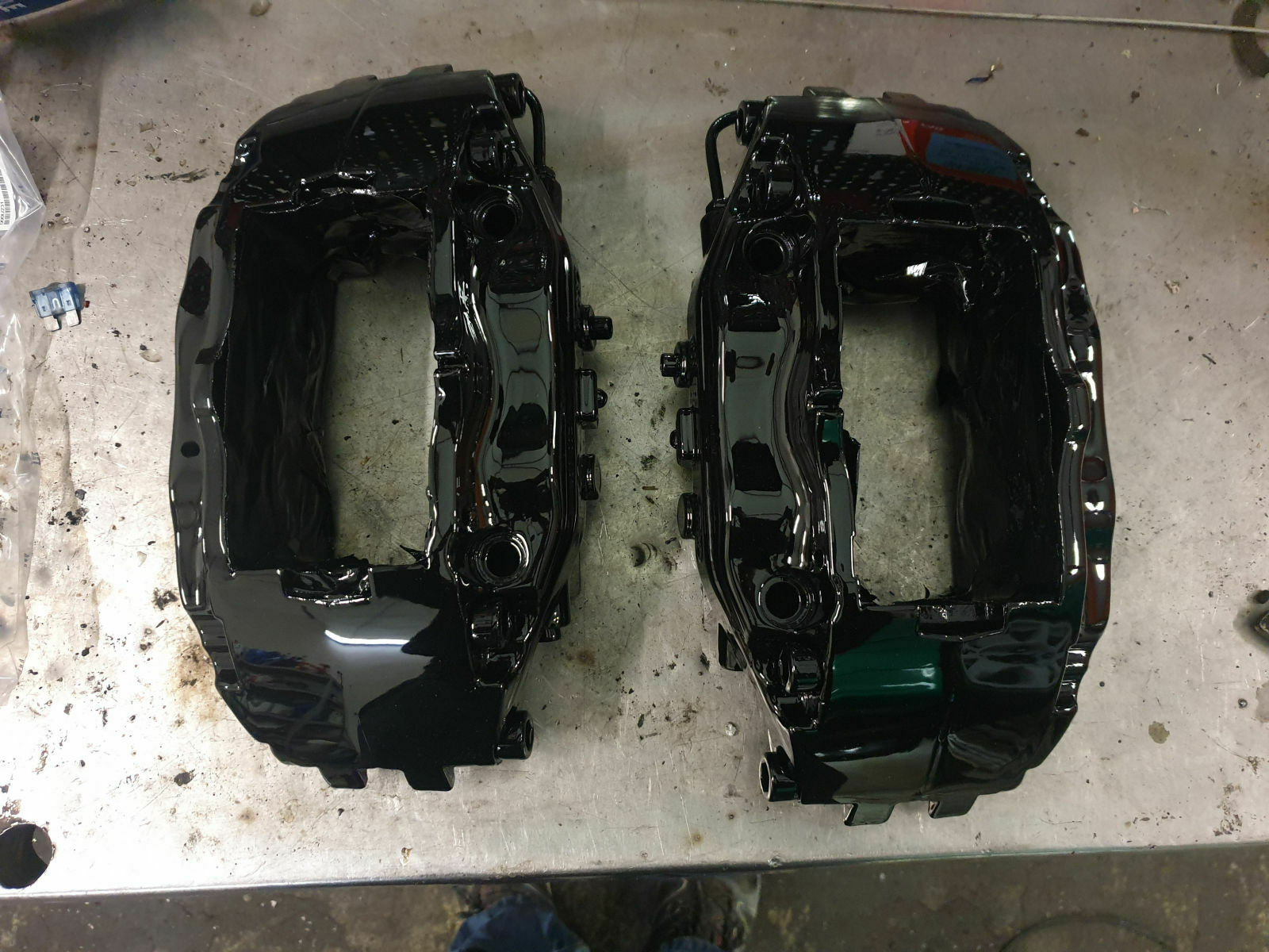

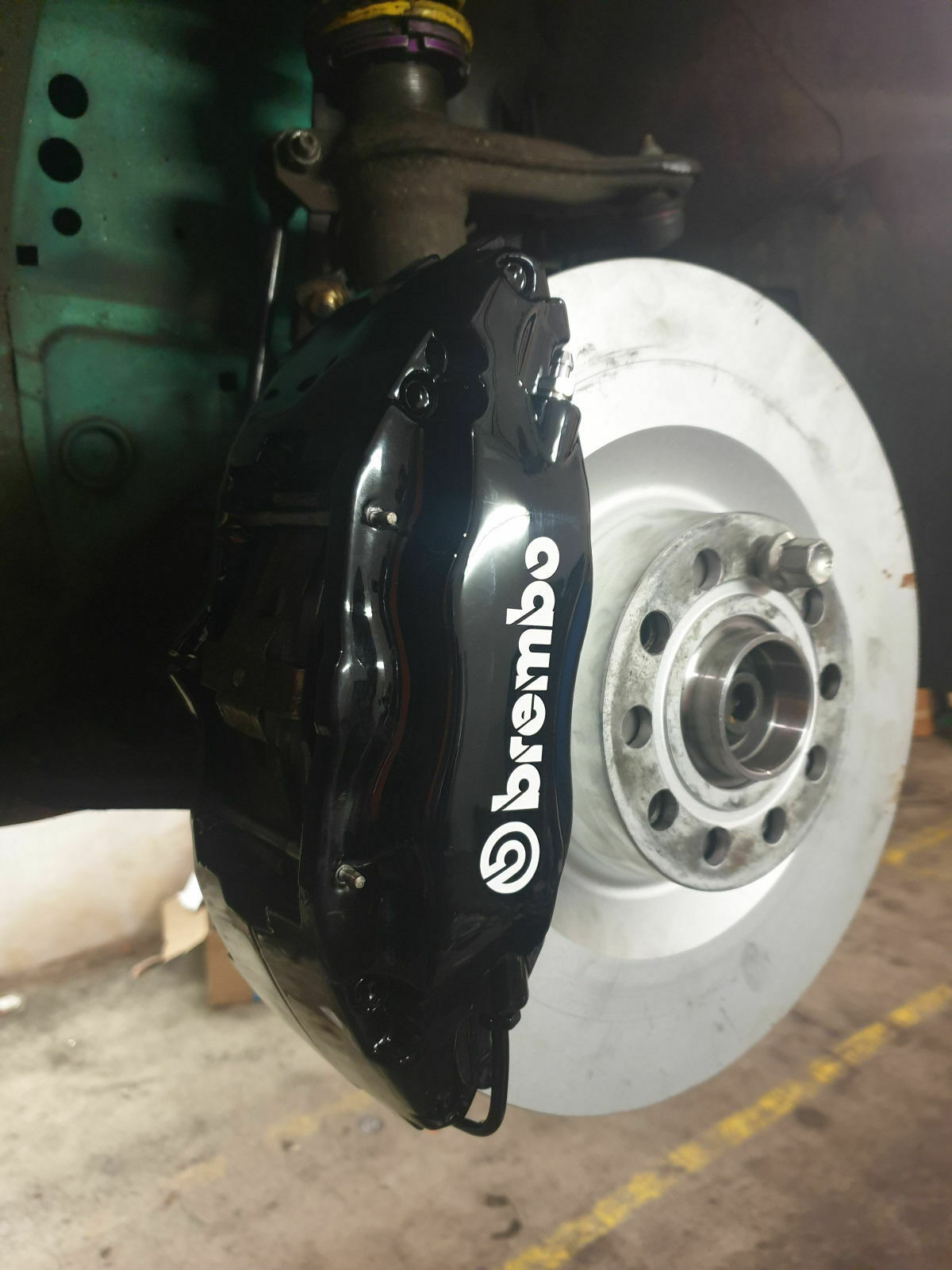

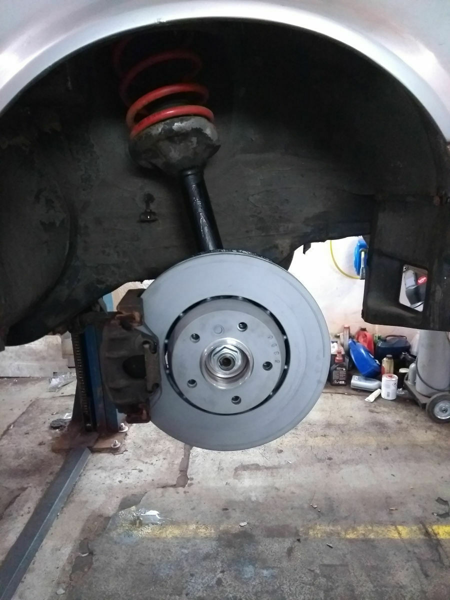

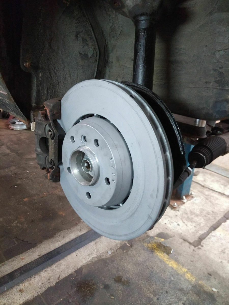

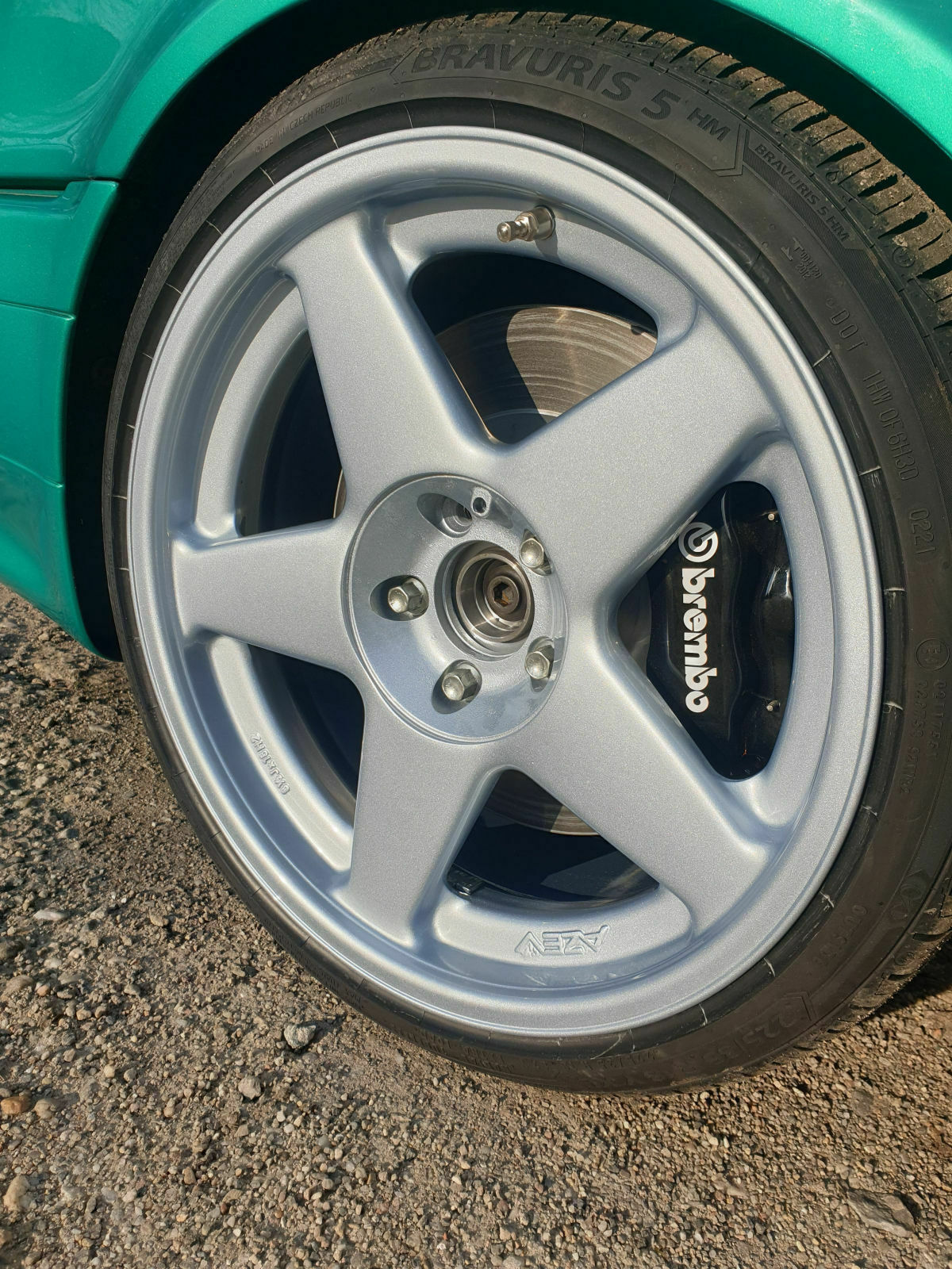

Im Winter habe ich dann eine relativ große Bremsanlage umgebaut. Da mein Auto, mit Ausnahme des Motors, blaugleich mit dem Audi S2 Avant ist, konnte ich mir in der S2-Tuningszene Tips und Tricks holen. Dort fahren viele (fast alle) leistungsgesteigerte 5-Zylinder-Turbomotoren und somit gibt es auch viele Bremsumbauten. Es sollte also folgende Kombination werden:
-> VA: Audi S8 D2 Facelift mit 345x30 Scheibe und 4Kolben-Faustsattel
-> HA: Audi S4 B6/B7 mit 300x20 Scheibe und Einkolben-Schwimmsattel
Easy.

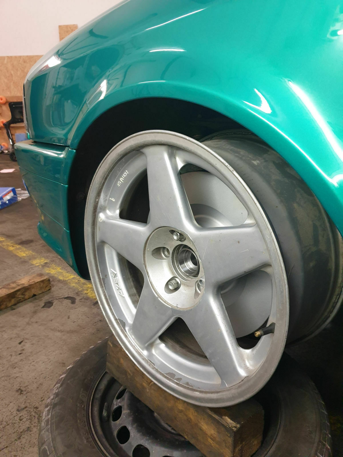

Als erstes habe ich die passenden Radnaben vom S2 eingbaut. Die haben den Lochkreis 5x112, sind ansonsten baugleich zu den Originalen. Vorne ging alles problemlos, die Hinterachse war wieder blöd. Leider gibt es verschiedene Radlagergrößen und verschiedene Naben bei Frontantrieb und quattro. Ich hatte zwar Naben mit den richtigen Radlagern eingepresst, aber die Nabe stande leider zu weit vom Gehäuse weg. Am Ende habe ich hinten alles ein 2. mal umgepresst und mir die richtigen Naben eingebaut. Die S4-Bremsanlage für die Hinterachse passt damit plug&play.
Der neue Lochkreis bringt den großen Vorteil mit sich, dass ich eine viel größere Auswahl an Felge habe. Ich habe mir einen Satz AZEV A in 8.5x18 ET30 gekauft und später in Diamantsilber von Daimler lackieren lassen. Optik der AZEV A auf dem Audi ist einfach nur traumhaft!

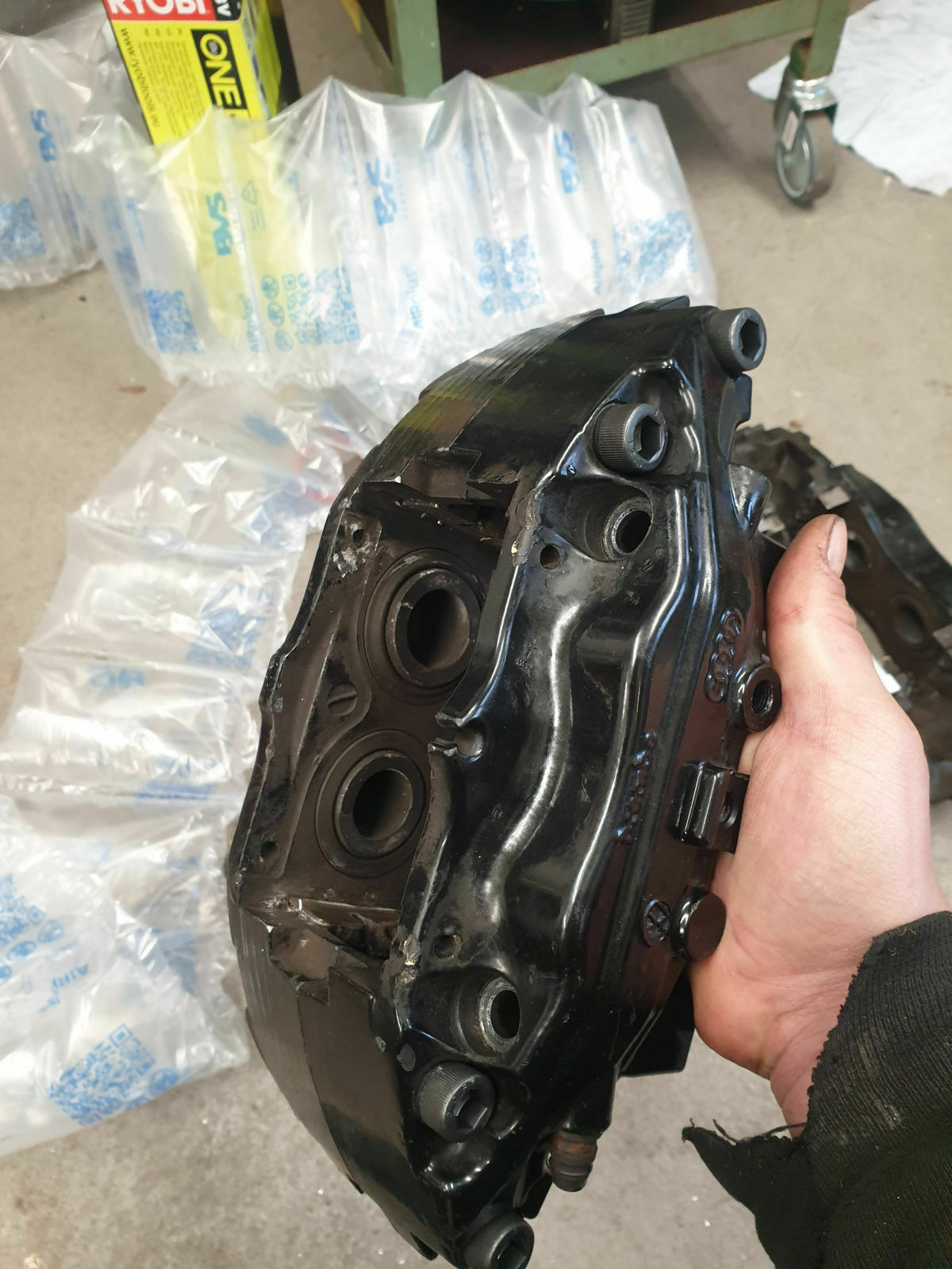

Die Bremsanlage vorne hat mich richtig nerven gekostet. Am Ende ist es garnicht so schwer: Man kauft originale RS2-Bremssattelhalter, fräst die Auflageflächen des S8-Sattels einen Hauch ab und montiert alles. Die Fräsarbeiten sind notwendig, damit der Sattel weiter auf der Scheibe sitzt und die Bremsbeläge flächig sitzen. Nach einer mittelschweren Katastrophe beim Fräsen und ein "wenig" Schaden, bei dem ich richtig Federn gelassen habe, war die Fräsarbeit erfolgreich abgeschlossen und die Sättel saßen wie angegossen. Ich gehe mal nicht weiter auf die Katastrophe ein, sonst schreit wieder irgendein selbsternannter Profi nach Mama.
Schmerzen.Schmerzen.

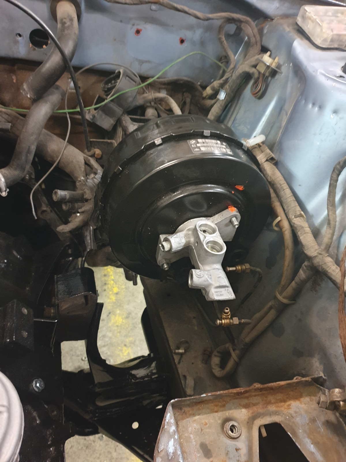

Dann habe ich das ganze Theater ans Auto geschraubt. Die Bremsleitungen habe ich mir passend von der Firma Fischer Hydraulik (hier klare Empfehlung, super Service zum guten Preis!) fertigen lassen.

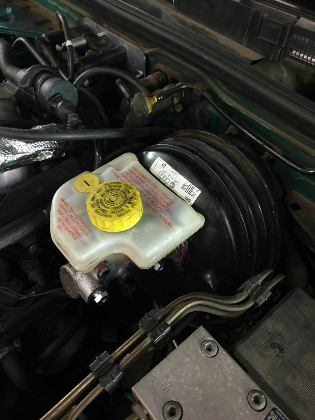

Der Bremskraftverstärker ist samt 27mm-Hauptbremszylinder vom VW Phaeton W12. Dieses Paket passt fast p&p in den Audi 80, nur die Anbindung zum Bremspedal musste ich anpassen. Außerdem habe ich den BKV um 180° verdreht eingebaut, damit der Unterdruckanschluss auf der richtigen Seite sitzt. Bevor jemand fragt: Die Kombination aus den Bremsen, dem BKV und dem HBZ habe ich mir nicht aus den Rippen geschwitzt, sondern waren Erfahrungswerte diverser Umbauer. Ob und wie gut es letztendlich funktioniert wird wohl nur der Stresstest zeigen. Die erste Probefahrt war aber schon sehr überzeugend. Das Auto verzögert regelrecht garstig und das Pedalgefühl ist überwältigend!
Die Rad-Reifen-Kombi passt soweit auch. Vorne werde ich wohl mit Federwegsbegrenzern arbeiten müssen, weil die 8.5" breite Felge grenzwertig heraussteht und beim Einfedern dem Kotflügel gefährlich nahe kommt. Die Reifen sind mit 225/35R18 im Abrollumfang etwas kleiner als original. Das kommt aber dem Platz beim Lenkeinschlag zugute. Kommende Woche kommt noch die Spur/Sturz Einstellung, danach werde ich mich mal um einen Termin bei der Dekra und um ein paar bessere Bilder bemühen.

..Ich hatte bei einer Youngtimerausfahrt im Frühsommer 2019 mit dem Audi einen Gutschein für eine komplette Fahrzeugaufbereitung gewonnen. Das spielte mir direkt in die Karten und ich quatschte einen Termin ab. Die Strecke zum Aufbereiter war 85km einfach. Es war Mitte August und es war kochend heiß. Das Kühlerproblem hatte ich ja soweit im Griff, aber trotzdem war mir etwas mulmig zumute. Und wie das meist so ist, bestätigte sich mein Misstrauen, denn in einer Baustelle auf der Autobahn schnappte die Temperaturanzeige direkt durch den roten Bereich hindurch in den Anschlag am Tachogehäuse. Natürlich gab es keinen Standstreifen. Anhalten wäre keine Option, also war Bangen und Schwitzen angesagt. Ich drehte die Heizung voll auf, kurbelte alle Fenster runter und starrte auf die Temperaturanzeige. Leider war es so laut, dass ich auch den Lüfter nicht hören konnte. Bis zum Ende der Baustelle zuckte sich die Nadel nicht einen Millimeter und ich hatte wirklich Panik, dass ich mir den Motor kaputt fahre. Am Ende der Baustelle dann auf die mittlere Spur in den Fahrtwind, etwas beschleunigt und bergab beim rollen lassen fing sich die Temperaturanzeige wieder. Herr im Himmel.
Kuroiserweise lief der Lüfter dann im Stadtverkehr (Freitag nachmittag in der Rush-hour) dann ohne Probleme. Auch die Temperatur war völlig im Rahmen. Vielleicht hat auch die Anzeige kurz gesponnen.
Ne Woche später konnten wir das Auto wieder abholen. Und die Jungens haben echt gute Arbeit geleistet. Das Auto glänzt wie neu und stinkt innen nicht mehr nach Schimmel. Grandios.
Die Heimfahrt ging mit einem Aufsetzen an der Einfahrt gut los. Der Gurt ließ sich nicht herausziehen und es waren 35°C im Schatten. Aber es half nichts, rauf auf die Piste. Die Temperatur im Maschinenraum war im Rahmen, aber in der Fahrgastzelle war es wirklich unangenehm. Ich dachte an eine Klimaanlage :D
Der Lüfter hatte voll zu tun und ging nur selten mal aus. Nach einer Stunde Autobahn rollerte ich noch 35 Minuten über Land und durch die Stadt und der Lüfter lief wirklich die ganze Zeit. Ich denke, das war aber auch der thermische Worst-case.
Zufrieden, dass die Technik funktionierte und das Auto optisch jetzt etwas her machte, stellte ich den E30 in den Garage. Das Auto gefiel mir von Tag zu Tag besser. Dass es mich an den Rand der Verzweiflung bringen sollte, konnte ich mir zu diesem Zeitpunkt nicht vorstellen.

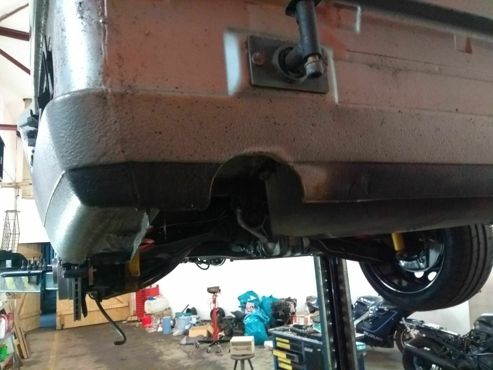

Hier sind mal noch 3 Bilder vom Unterboden.

An der Ersatzbatterie kam der Motor auch nicht. Merkwürdig, ich war ja vor 10Min noch mit dem Auto herausgefahren. Ich weiß nicht mehr genau, in welcher Reihenfolge ich was probiert hatte, aber es half alles nichts. Luftmassenmesser (LMM) abgesteckt, Benzinpumpenrelais gebrückt, mit Starterspray vorne vor den LMM gesprüht (wichtig, merken), Spannungen an den Verbrauchern gemessen, Nockenwellensensor getauscht (hatte noch einen da). Aber er wollte nicht mehr. Nach 3h habe ich aufgegeben. Frustriert gegoogelt. Wegfahrsperre. Kann nicht sein, ist ja aus dem Steuergerät herauscodiert. LMM. Hatte ich testweise abgesteckt. Nockenwellensensor. Habe ich getauscht. Kurbelwellensensor. Der musste es sein. Also am Montag bei Stahlgruber für 115€ (HUNDERTFÜNFZEHN EURO!) den Sensor bestellt und abends eingebaut. Nichts. Kein Zündfunken. Dann kam ein Kumpel mit der BMW-Auslesesoftware INPA vorbei (die er natürlich rechtmäßig besitzt). Im Fehlerspeicher standen folgende Dinge:
- LMM (klar, hatte ich abgesteckt)
- Lambdasonden vor Kat (ebenfalls abgesteckt)
- Can-Kommunikation Tacho (klar, weil der E39-Tacho irgendwie fehlt)
- Taktventil Tankentlüftung (wer weiß...)
- Kennfeldthermostat (klar, fehlt auch seit dem Umbau auf das starre Thermostat)
- EWS (Wegfahrsperre, Konflikt. Das stande meines Wissens von Anfang an da drinnen, hatte mit der Auscodierung zu tun)
Ich musste malwieder in der E30-Umbautengruppe in Facebook zu Kreuze kriechen. Die Jungs dort haben Ahnung, das macht echt Spaß. Das übliche hatten wir schnell abgefrühstückt: Nockenwellen- und Kurbelwellensensor, LMM, Falschluft.

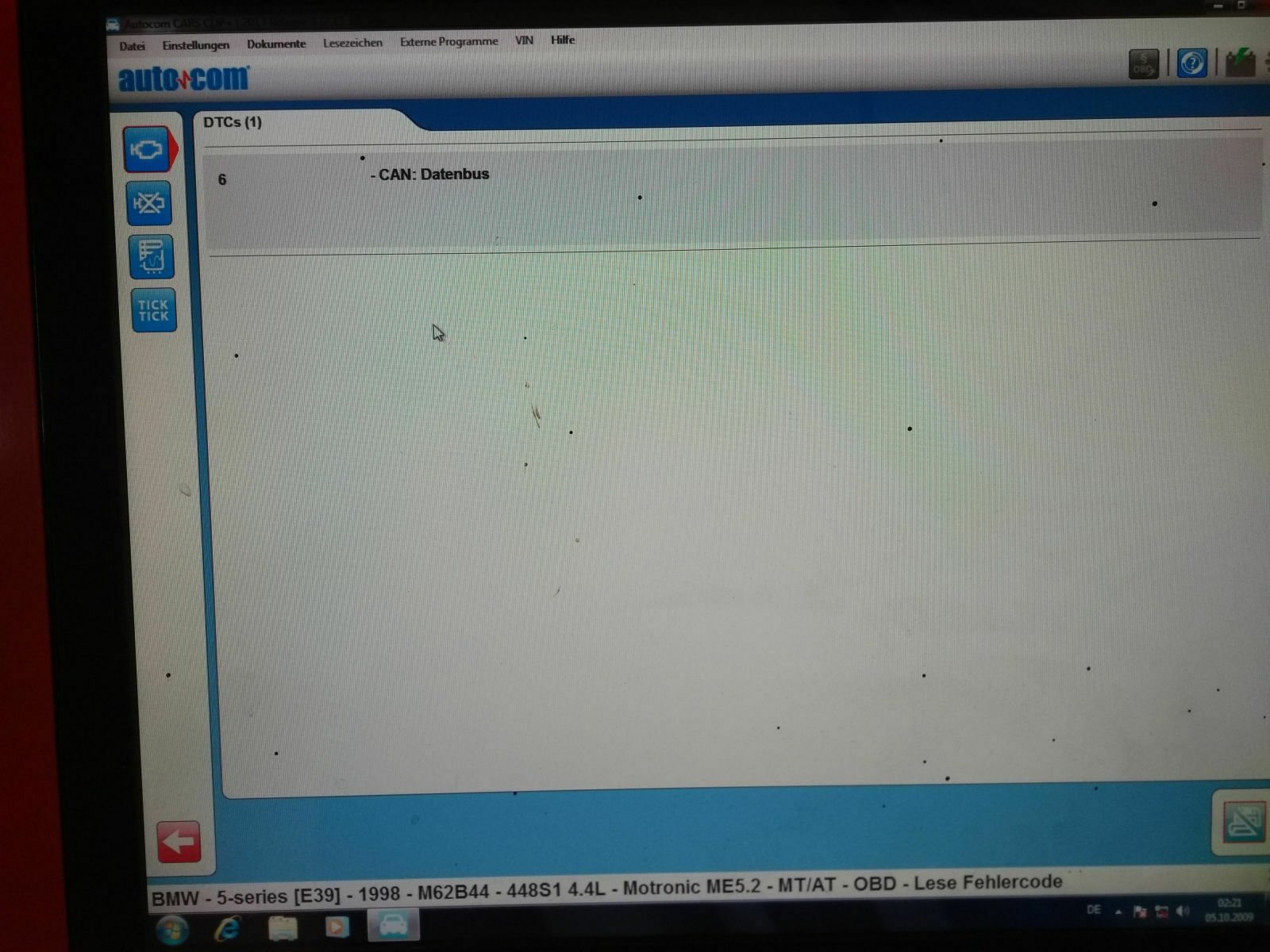

Ich postete ein Bild vom Fehlerspeicher, da schrie einer sofort: Deine EWS ist aktiv. Ich antwortete: Kann ja nicht sein, ist doch auscodiert. Keine weiteren Fragen. Nur noch Ratlosigkeit und Rauschen im Äther.
Ich habe dann die komplette Verkabelung des Motors geprüft. Es war alles in Ordnung. Dann habe ich mit meiner Spezial-Test-LED Marke "Selbermach" die beiden OT-Sensoren geprüft. Blinkerten Sauber. Motormann angerufen. Der Meinte nur "Nockenwelle und Kurbelwelle liefern Signal, springt trotzdem nicht an? Ist sicher dein Steuergerät gestorben.". Die Idee war mir auch schon gekommen. Steuerzeiten stimmten.
Als allerletzen Stohhalm schrieb ich dem Herren, der die EWS auscodiert hat, eine Mail. Kurze Zeit später die Antwort:
"War die Batterie öfters mal leer?"
Ja klar, alle 3 Tage.
"Da musst du über die Software so und so und hin und her und dann PENG." Genauer möchte ich nicht werden. Ich folgte seinen Anweisungen und nach 30 Sekunden lief der Motor, als wäre nie etwas gewesen. Die EWS hatte sich im Steuergerät verschluckt und blockierte den Zündfunkten und die Einspritzventile, obwohl sie ja deaktiviert wurde. Ich weiß nicht genau wie es funktioniert, aber die Wegfahrsperre scheint nur unterdrückt zu sein. Keine Ahnung.
Die Fehlersuche hatte mich bequem 8-9h gekostet und die 115€ für den Sensor. War mir aber wumpe, der Eimer lief wieder. Ich habe dann gleichmal eine 50km Testfahrt mit einigen engen Kurven gemacht. Geht schon ganz anders. Dennoch steckte mir irgendwie der Frust tief in den Knochen.

Fehlerspeicher ausgelesen. Bis auf die üblichen Verdächtigen leer. So ein Ärger aber auch.
Kurz davor gesetzt, überlegt. Dann mit der Fehlersuche angefangen. Ruckeln kann prinzipiell durch Falschluft, LMM oder einen der beiden OT- Sensoren hervorgerufen werden. Diese Komponenten hatte ich ja auch alle in der Hand, vielleicht war da nur etwas schief gelaufen. Also tauschte ich wieder den Nockenwellensensor und den Kurbelwellensenor. Ruckelte weiter. Also bestellte ich den Luftmassenmesser und die Kurbelgehäuseentlüftung neu.
..Ich hatte ja bei der vorherigen Fehlersuche kühn Starterspray in den LMM gesprüht. Das überlebt dieser meist nicht und ich hoffte, dort schon den Fehler gefunden zu haben. Die Kurbelgehäuseentlüftung geht beim M62-Motor gern mal kaputt und der Motor zieht Falschluft. Die KGE besteht aus einer Membrane, die die Öldämpfe kontrolliert in die Ansaugbrücke leitet. Siehe Bild, Position 2. Gern reißt die Membrane, wodurch den Motor die Luft und das Öl aus dem Kurbelgehäuse saugt. Die KGE steckt im hinteren Deckel der Ansaugbrücke. Man muss also den kompletten Deckel hinten an der Ansaugbrücke tauschen. Genau dort, wo beim E30 wirklich kein Platz ist. Frust.
Ich fing also erstmal beim Luftmassenmesser an. Der ist in 3 Minuten getauscht. Beim Starten änderte sich aber, wie schon zu erwarten, nichts. Nur mein Frust stieg.

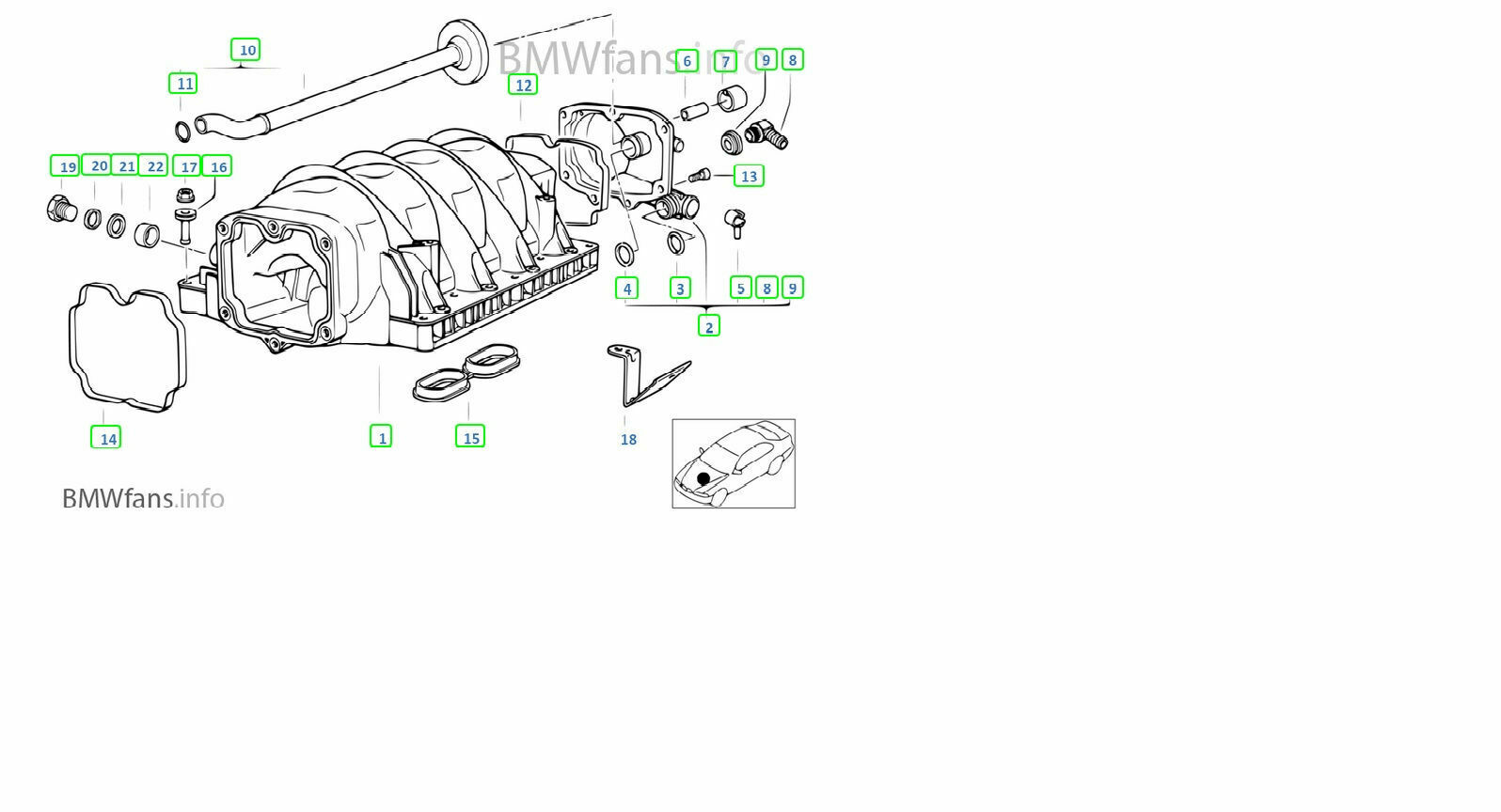

Also baute ich die Ansaugbrücke aus dem Auto. Das sind so Arbeiten, die wirklich keinen Spaß machen. Glücklicherweise hatte ich einen guten Kumpel mit dabei, der nicht nur für heitere Stimmung sorgte, sondern auch mit anpackte. 3h später hatten wir alles wieder zusammen. Beim Starten zeigte sich der Motor von seiner hässlichen Seite, denn es hatte sich NICHTS verändert. Maximaler Frust.
Tja. Shit happens.

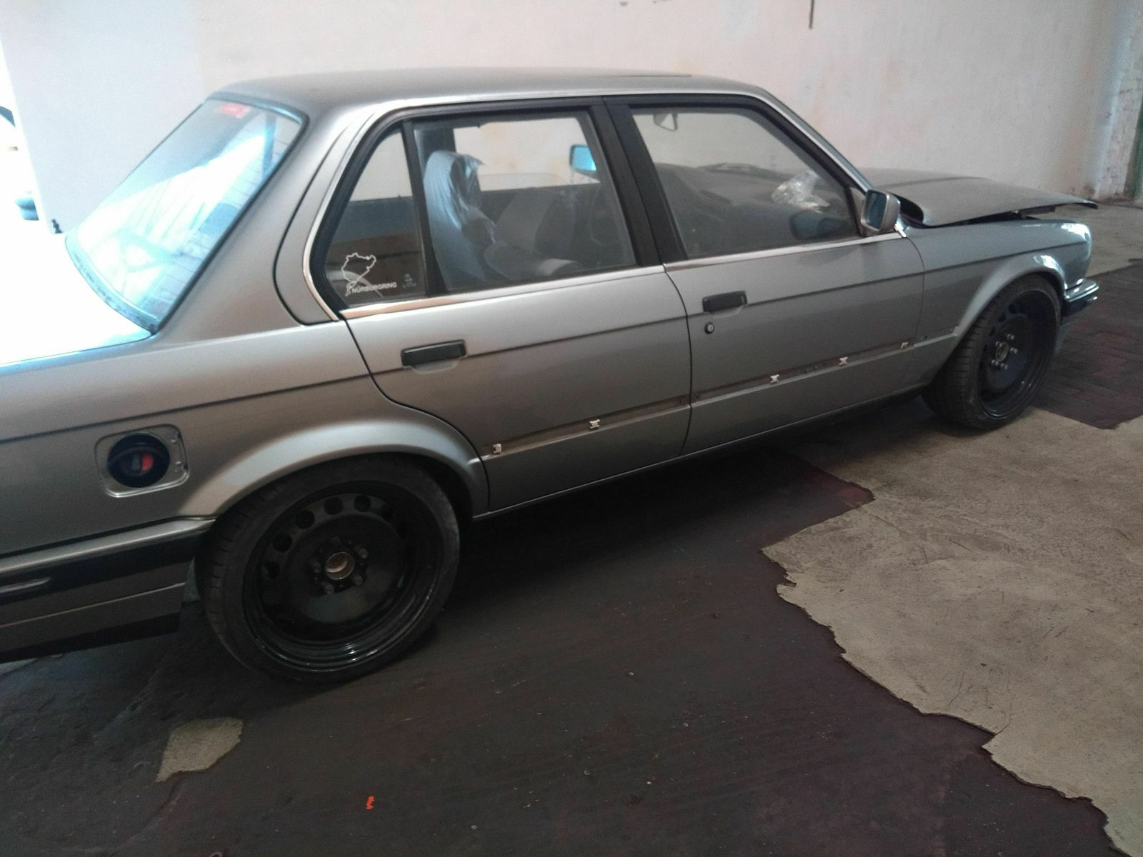

der letzte Stand war folgender: Der BMW steht bereit zur Vollabnahme. Am 20.06. hatte ich den Termin, ich sollte schon 07:00 Uhr da sein, damit wir genügend Zeit hatten, alles ordentlich zu checken. Ich hatte mir vorher noch alle Papiere ausgedruckt, damit man das am Auto auch alles etwas besser handhaben kann.
Wochen vor dem Termin habe ich das Auto noch einmal komplett durch geschaut. Anfangs leckten die beiden Sensoren für Öltemperatur und Öldruck wie verrückt. Die konischen Gewinde musste ich extra noch mit Teflonband umwickeln, bevor es wirklich 100% dicht wurde. Danach habe ich an der Hinterachse noch 10mm Spurplatten verbaut. Jetzt stehen die Räder hinten satt im Radkasten drin.

Die Räder vorne gingen bei Volleinschlag vorne an den Radhausschalen an. Ich habe die Luftführungskanäle etwas modifiziert und verschraubt (original sind die bloß gesteckt). Dadurch habe ich die fehlenden 4-5mm im Radkasten gewonnen.
Der Spallüfter hing leider 1,5-2cm vom Kühler weg. Beim Testlauf mit gebrücktem Lüfterschalter fiel mir aber sofort auf, dass die Luft nicht durch den Kühler, sondern eher durch den Spalt am Lüfter herausgedrückt wurde. Also experimentierte ich etwas herum und setzte den Lüfter fast direkt an den Kühler. Ich hätte das gleich noch machen sollen... Jetzt drückt die Luft richtig schön durch den Kühler.

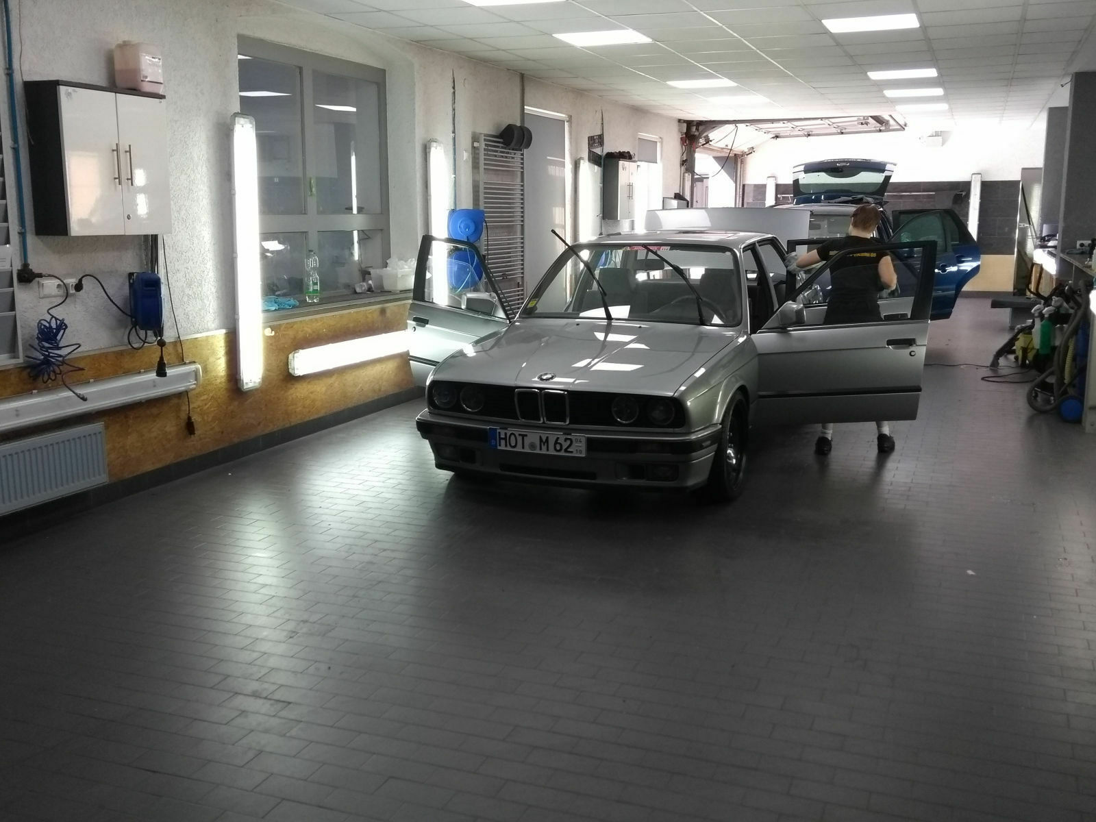

Dann kam auch schon der Tage der Wahrheit. Die Fahrt zur Vollabnahme stand an. Wir trafen uns 06:00 Uhr vor der Halle, klemmten die roten Nummern dran und fuhren los. Es war früh ziemlich kalt, diesig, neblig und stellenweise regnerisch. Es war die erste Fahrt, bei der es nicht darum ging, angespannt zu lauschen und bangen. Wir konnten einfach qautschen und herumrollern. Ab und zu auf den Tacho schauen, ab und zu auf die Öltemperatur, sonst nichts. Am Tag zuvor installierte ich noch neue Wischerblätter, die mir jetzt die Regenfahrt fast schon versüßten. Der V8 drehte munter und unangestrengt an der Kardanwelle und so waren wir nach 50 Minuten am DEKRA-Standort. Der Prüfer war schon da und empfang uns mit Kaffee.
Dann ging es ans Eingemachte. Wir fingen an mit der Lichtanlage. Danach die Klassiker wie Gurte, Scheibenwischer, Bremsen, Abgasverhalten. Danach ging es auf die Bühne und unters Auto. Nach einiger Zeit und vielen Fragen des Prüfers war er angetan von der Arbeit, dem Baukastenprinzip der BMWs und meiner Umsetzung der Ideen. Einzig die Bremsbetätigung gefiel ihm nicht gleich. Die Stange, die direkt vom Bremspedal aus quer durch den Motorraum und an den Bremskraftverstärker geht sorgte für Bauchschmerzen. Er wollte nochmal die Papiere sehen, die ich dazu erstellt habe. Ich musste ja, bevor ich angefangen hatte mit dem Umbau, bereits die Verformung der Bremsstange simulieren und ihm zuschicken. Damals konnte ich das als Student noch via Autodesk Inventor gut machen. Die Simulationen nahmen dem Prüfer jetzt etwas die Bauchschmerzen. Eine ausführliche Probefahrt mit einigen Bremstests überzeugte ihn dann schließlich. Danach ging es ans Eintragen. Die Papiere, die es zum V8-Umbausatz dazu gibt, gefielen ihm gut. Auch die Tragfähigkeitsnachweise der Felgen (die sind ja vom BMW X1) und die Tragfähigkeiten des Fahrwerks in Verbindung mit dem erstellten Wiegeschein gefielen ihm. Kurzum: Alles eingetragen. Und das stellenweise sogar mit den BMW-Teilenummern und den Bezeichnungen. Vorallem die Bremsanlage und Abgasanlage nahm er penibel auf.
Er meinte noch "Fährt sich echt sauber, kein Rappeln, kein Hackeln, nichts. Wie ein normaler E30. Gefällt mir gut. Glückwunsch zum sauberen Umbau."

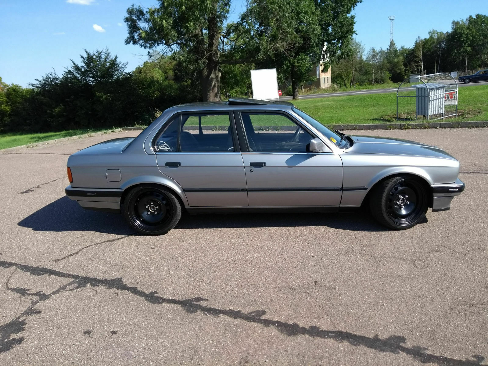

Ein kleiner Wermutstropfen: Bei diesem Termin lief der Motor malwieder extrem heiß. Der Lüfter ging entweder garnicht oder zu spät los. Der Prüfer sagte nichts dazu, aber für mich war das schon recht peinlich. Da musste ich unbedingt nochmal dran. In der Mittagszeit rollerten wir wieder heim. In langsamen Stadtverkehr mussten wir wieder mit der Temperaturnadel im roten Bereich herausfahren und den Motor abkühlen lassen. Ansonsten lief das Auto wie geschmiert.
..In den kommenden Tagen machte ich gleich einen Termin auf der Zulassungsstelle. Wartezeit waren 2.5 Wochen. Mit dem Gedanken an das Cruisen im V8 fällt das Warten schwer :D

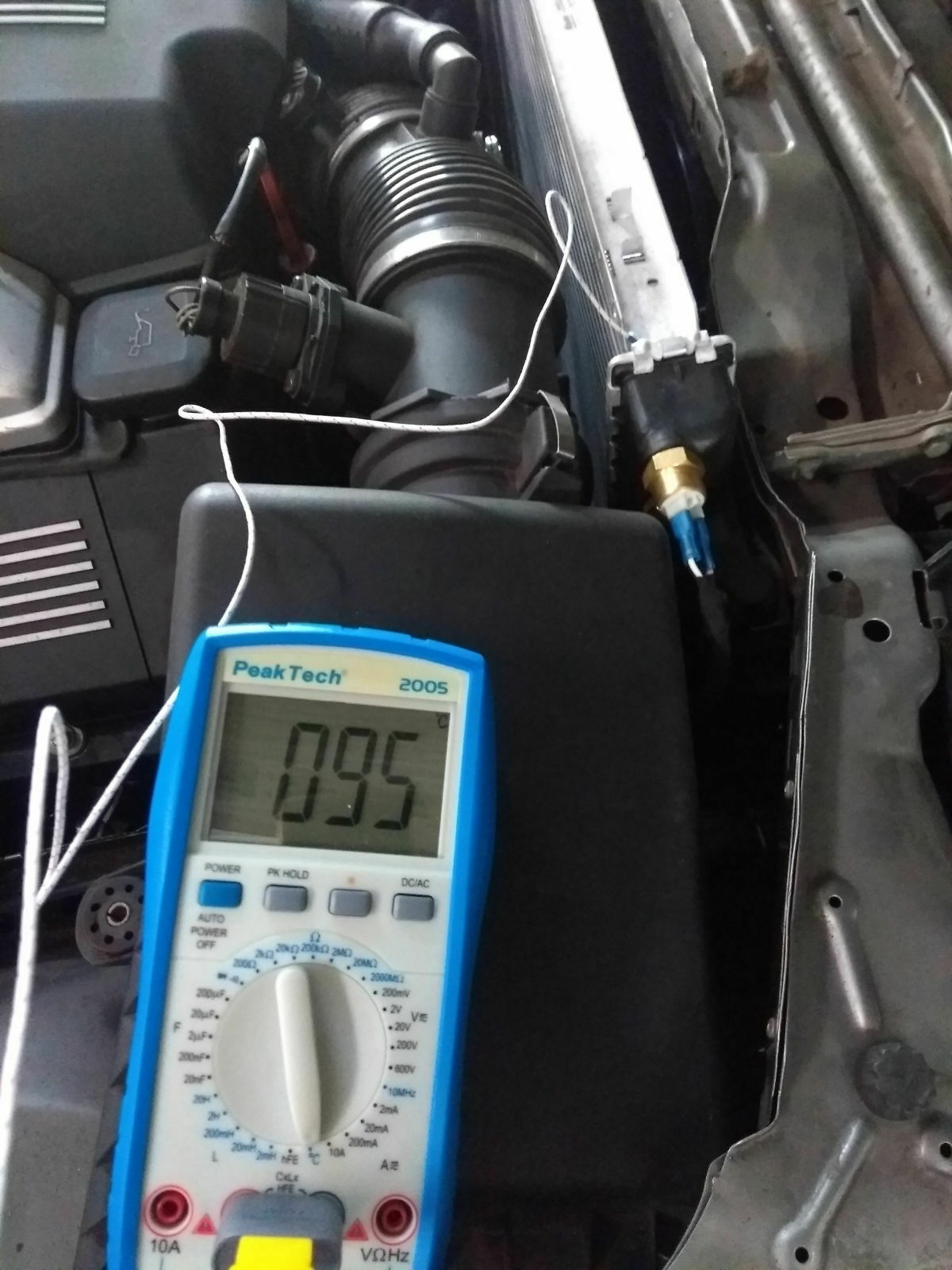

In der Wartezeit konnte ich mich aber noch um das Temperaturproblem kümmern. Ich habe den Motor warmlaufen lassen und an einigen Punkten die Temperatur gemessen. Der Motor wird schnell sehr heiß, der Kühler bleibt sehr lange kalt. Fehlersuche. Der M62-Motor hat ein Kennfeldgesteuertes Thermostat. Dieses regelt die Motorwassertemperatur auf über 100°C im Leerlauf und bei Teillast. Das verbessert (angeblich) das Abgasverhalten. Irgendwie verträgt sich dieses Kennfeld aber nicht mit dem großen Kühler. Eh der Kühler das Wasser heruntergekühlt hat, kocht der Motor. Also musste ich in den sauren Apfel beißen und das Thermostat ohne Kennfeld aus dem 840i E31 kaufen. Das kostet über 100€.Ich habe gleich die Tropenausführung gewählt, die bereits bei 85°C öffnet. Danach wechselte ich noch den Lüfterschalter. Der "alte" schaltete bei 95-90°C, der "neue" bereichts bei 90-85°C.
Beim Testlauf kam die Anzeige im Cockpit nicht über 90°C. Der große Spallüfter mit den 385mm Durchmesser macht zwar richtig Lärm, aber drückt auch gewaltige Luftmassen durch den Kühler. Kein Überhitzen mehr. Bis jetzt.
Mit dem Versicherungsmann handelte ich einen Deal aus. Da ich alle Fahrzeuge bei ihm versichert habe, kam er mir sehr entgegen. Jetzt bezahle ich 260€ Versicherung in der Saison von 04-10. Und das mit Teilkasko. Beim Anmelden musste eine nicht enden wollende Litanei an Bezeichnungen, Abkürzungen und Nummern in den Schein geschrieben werden. Die Zulassungsfrau schwitzte. Aber es lief. Und als Krönung konnte ich sogar mein Wunschkennzeichen nehmen: HOT-M62. Das Kennzeichen ist sooooo sexy. Es macht das Auto noch sexyieyier. Oder so.
Tja. Und dann bin ich herumgefahren. Erstmal habe ich Vollgetankt und gemerkt, dass der Tankverschluss undicht ist. Dort schwappert der Sprit etwas raus und es stinkt nach Benzin. Das war mir aber erstmal egal. Ich kurbelte das Dachfenster auf und cruiste eine gediegene Runde durch das Erzgebirge. Es war traumhaft. Das I-Tüpfelchen war ein Audi S4 B6, der in der Ortschaft gedrängelt hat. Kurz nach dem Ortsausgang war er dann recht klein im Rückspiegel. Als er näher kam, gab es kurze Lichthupe und nen Daum. Er hat sicher etwas geweint.
Seitdem bin ich fast 1000km gefahren und hatte eine Menge Spaß. Der Lüfter macht was er soll. Nur manchmal schaltet er etwas spät. Zwei Dinge sind mir dennoch aufgefallen:

Ursprünglich wollte ich eine doppelflutige Abgasanlage haben und wir hatten auch den Preis dieser aufwändigeren Variante ausgemacht, aber letzendlich ist es nur einflutig geworden. Der Preis blieb, deshalb war ich erst etwas knatzig. Aber der Preis von 1500€ für die beiden Schalldämpfer in einer Qualität, die keine Wünsch offen lässt, ist dennoch fair. Außerdem hatte es einen Grund für die Änderung: die Auspuffrohre gehen aus dem Mittelschalldämpfer, dann schräg unter der Achse durch und dann in den Endschalldämpfer. Wenn man jetzt 2 parallele, schräg verlaufende Rohre verbaut, kann es durch die Hitzeausdehnung und den beiden Knicken zu Spannungen kommen. Erfahrungsgemäß kann das wohl zu Rissen kommen. Deshalb entschieden wir uns für eine einflutige Variante.
Nach dem Bau wurde die Anlage einem Dekra-Prüfingenieur vorgeführt. Dieser hat dann auf einer eingemessenen Straße die Stand- und Fahrgeräusche gemessen und ein Dokument mit den Messwerten erstellt. Der Prüfer, der den kompletten Umbau einträgt, hatte vorher darum gebeten, weil ihm die Möglichkeiten so einer Messung nicht offen stehen. Die Messung schlug nochmal mit 225€ zu buche.

Der Sound ist durch die einflutige Anlage etwas "weicher". Das blubbern eines V8 kommt nicht so gut zur Geltung wie bei einer zweiflutigen Anlage und so denke ich halt schon immer mal "was wäre wenn". Vielleicht kommt es auch nicht so gut rüber, weil die Anlage im Stand auch recht leise ist. Nichts genaues weiß man nicht.

..Am nächsten Tag baute ich das Auto (malwieder) auseinander. Im Innenraum die gesamte Mittelkonsole, alle Verkleidungen in den Fußräumen, das halbe Armaturenbrett, den halben Motorraum, weil der Heizungskasten unter der Frontscheibe verschraubt ist. Da kommt man auch super dran, weil der Motor ja auch überhaupt nicht im Weg ist :D
Den Wärmetauscher habe ich gleich noch am Katastrophenabend bestellt. Jetzt stellte sich heraus, dass nicht der Wärmetauscher, sondern das Heizungsregelventil geplatzt war. Dieses regelt elektrisch den Durchfluss des warmen Kühlwassers durch den Wärmetauscher. Das Teil kostet gleich mal um die 190,- ohne MWst. Ich habs gebraucht gekauft und eingebaut, weil ich den Wucher manchmal nicht mitmachen muss. Die Herstellung des Magnetventils kostet sicher keine 10€...
Als dann alles wieder dicht war, wollte ich den Teppich trocknen. Nach einigen fruchtlosen Versuchen mit Lappen und Tüchern musste ich auch den Teppich noch ausbauen, was gleich die nächste Strafarbeit gewesen ist. Unter dem Teppich dann ein Rostloch :D
Ich habe einige Zeit gebraucht, bis alles wieder zusammen war.

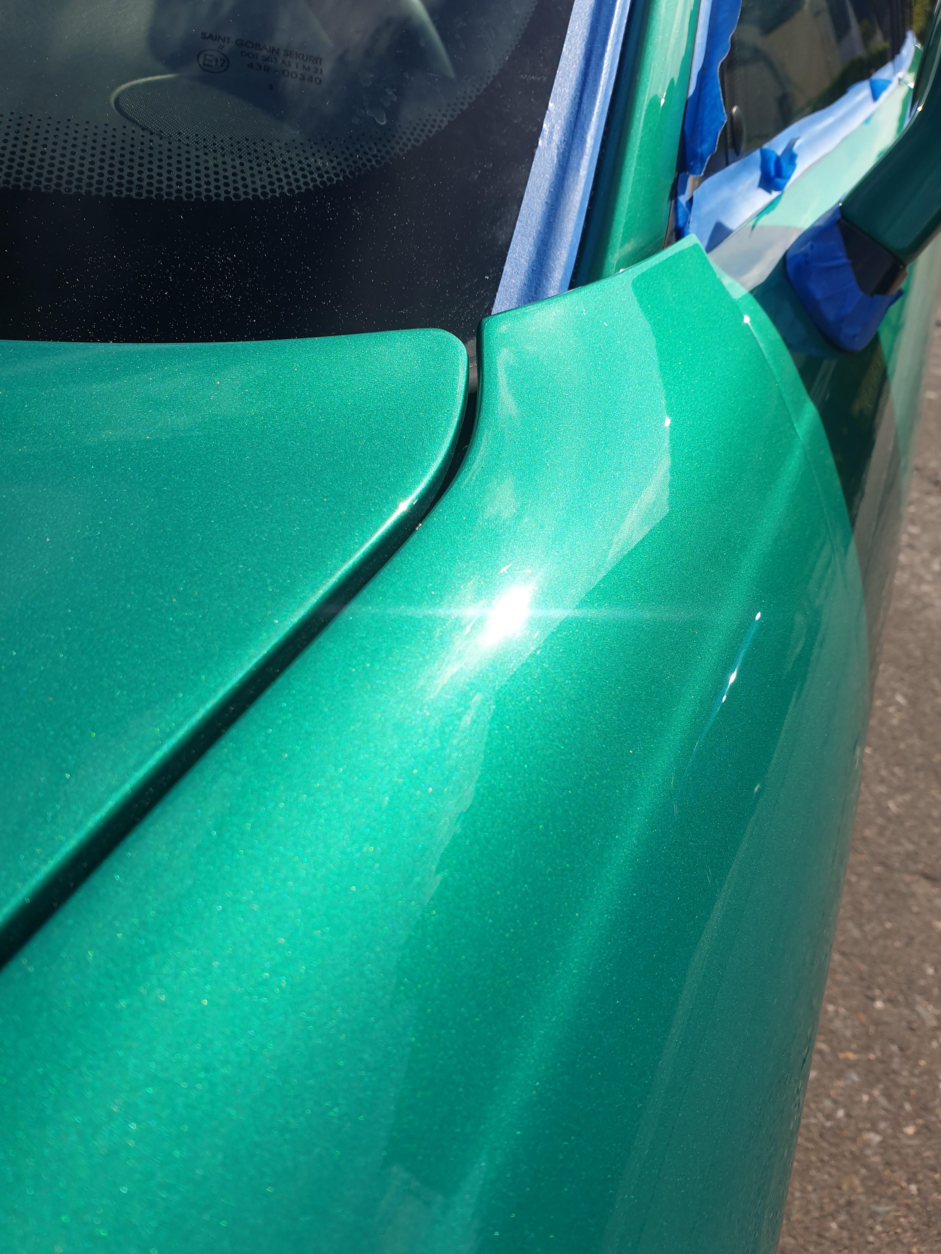

Danach ging ewiges hin und her mit dem Lackierer los. Ich habe einen grandiosen Lackierer an der Hand, der leider nicht mehr "nebenbei" schaffen kann. Ich hatte ihn gefragt, er wollte wiederrum seinen Chef fragen. Der meinte, es geht nur mit Rechnung, anbei ein Angebot. Ich wollte die Radläufe hinten, die Kotflügelunterkanten vorne und das Heckblech lackieren lassen. Er wollte ne viereckige Zahl, mir war das etwas zu dolle. Danach habe ich es für 650€ in einer anderen Firma lackieren lassen. Diese hat gute Arbeit gemacht, nur haben die Jungs dort die Türen nicht mit einlackiert. Ich hoffe nach dem Polieren sieht man keinen Farbunterschied...
Die Nummer hat dann in Summe 2 Monate gedauert. Gut Ding mag Weile haben. Stört mich auch nicht, schließlich kam ja auch so ne kleine Pandemie dazwischen.

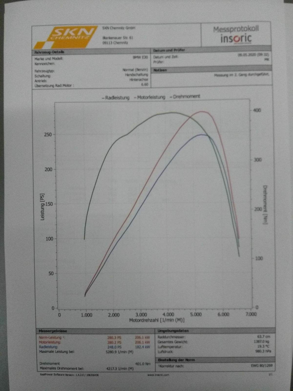

..Vor 2,3 Wochen ging es dann vor der Vollabnahme zur letzten Etappe: Die Leistungsmessung. Ich wollte gern auf den örtlichen Rollenprüfstand, doch die Firma vergibt durch Corona Samstags keine Termine mehr. In der Woche schaffe ich es nicht. Also war ich beim nebenörtlichen Tuner, der bietet Insoric-Messungen auf der Straße an. Vorteil daran: Das Auto wird gleich gewogen (mit Protokoll, was ich für die Abnahme brauche). Nachteil: Leistungsmessung auf offener Straße. Folgende Erkenntnisse: Das Auto wiegt leer (Tank halb voll) 1130kg. Der 2. Gang geht bis knapp über 100, der 3. Gang bis knapp 180. Der Motor leistet ernüchternde 280PS und 401Nm Drehmoment. Ich war etwas frustriert, weil ich mir mit dem Motor und den Nockenwellen und Einmessen und allem viel Mühe gegeben hatte und mehr erhoffte. Der Motormann meinte, das Ergebnis ist aber klar, weil der Motor noch nicht abgestimmt ist. Vielleicht läuft der Motor auch im Notlauf, denn bei genau 5000U/min knickt die Leistung urplötzlich ab. Habe da aber noch nicht weiter geforscht. Interessant ist aber, wie das Auto anschiebt, wenn er dann wirlkich mal 320PS und >450Nm hat...
Jetzt steht das Auto da und ich warte auf den 20.06. Da ist nämlich der TÜV-Termin. Ich sammel in der Zwischenzeit alle Papiere und Dinge zusammen und hoffe, dass der Termin dann mit einer erfolgreichen Eintragung der ganzen Komponenten endet. Ich bin jetzt schon nervös :D

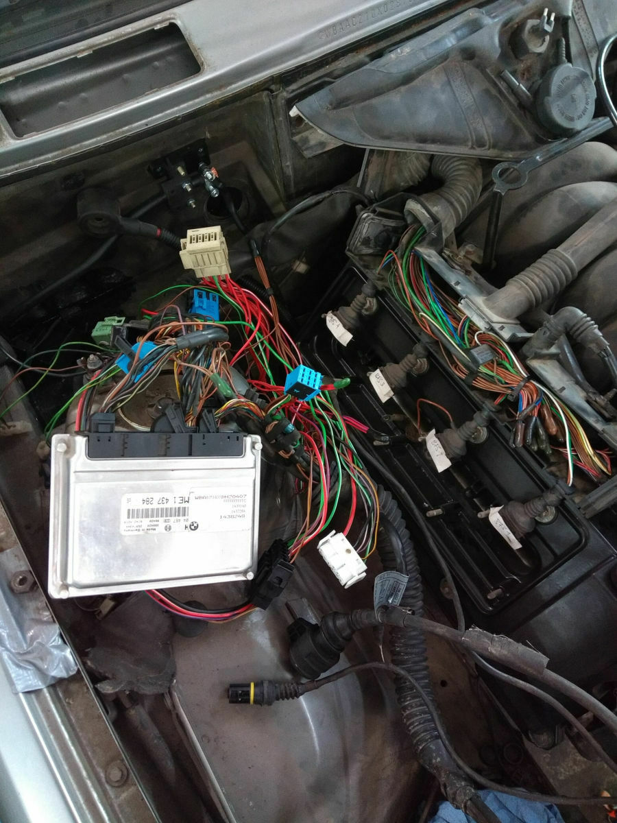

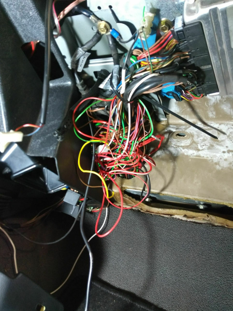

Angefangen habe ich damit, dass ich das Steuergerät weggeschickt habe zum Umcodieren/Umprogrammieren. Es musste die Wegfahrsperre und einige Kleinigkeiten herauscodiert werden, wie Automatikgetriebe/Schaltgetriebe und sowas. Das kam nach einer Woche zurück, dazu gab es einen Signalwandler für den DZM. Dieser würde bei 8Zylindern genau doppelt so viel anzeigen wie beim 4Zylinder. Außerdem bestellte ich gleich ne Benzinpumpe, Wasserkühler, Ölkühler samt Dashleitungen und Ölfilteradapter, Kabel und Stecker und Zusatzinstrumente samt passenden Sensoren. Da war gleichmal der nächste Tausender weg. :D
Stromzufuhr
..Ich begann am Anfang die Batterie in den Kofferraum zu verlegen. Dazu musste ich nur das 50qmm-Kabel durchs Auto legen und einen Massepol an die Karosse schweißen. Danach war der erste Schlüsselmoment: Das erste mal Strom aufm Netz. Ich hatte ja das Auto mit Motorschaden gekauft, da war auch die Batterie ausgebaut, somit war das Auto auch immer stromtot.
Motorelektrik
..Tja, hier wurde es langwierig und kompliziert. Der Motor ist schon recht modern und die Verkabelung für Fortgeschrittene. Die Schaltpläne gibts im Netz, aber nicht mehr wie herkömmlich, sondern immer nur Stückweise. Powersupply, Sensoren, ein Stecker, ein Sicherungskasten, eine Regelstrecke. Alles mit Links auf wiederum andere Schaltbilder. Ich habe ein neues Wort gelernt, was das Wirrwarr perfekt beschreibt: Eine Gemengelage.
Pinout am Steuergerät, Stecker X60004, Kabel an Pin25 geht auf Stecker X6011, von dort auf Verteiler X6798, da weiter in den Sicherungskasten auf F11. Und so muss man erstmal jedes Kabel und jeden Stecker herausfinden, messen und dann überlegen, wie der im E30 angeschlossen werden kann. Am Ende war der Anschluss relativ schnell gemacht, aber es hat wirklich 3 Tage gebraucht, bis der Plan stande und ich wusste, was ich mache. Dann muss noch ein Kabel an den Tacho, dann noch eins an den Drehzahlmesser mit Signalwander, dann muss noch ein Relais für die Spritpumpe verkabelt werden, weil das im E30 wirklich komisch geschalten wird. Dann braucht man eine straffe Spannungsversorgung mit Klemme 30, 15, dann sind viele Komponenten auf dem sogenannten DME-Relais, was durch das Steuergerät geschaltet wird und die Klemmenbezeichnung 87 im Schaltplan trägt. Eine Gemengelage an Kabeln und Signalen.
Startversuch
..Ich habe die neue Benzinpumpe eingbaut und angeschlossen, noch einen Benzinfilter unters Auto gebaut mit einem Eigenbau-Halter und die Leitungen vorne am Motor angeschlossen. Dann kam der Moment zum leiern. Öl war drinnen, Batterie war dran, auf dem Motorsteuergerät war Strom. Nach dem leiern, um Öldruck aufzubauen, kam der Moment des Startens. Zündspulen waren alle wieder angesteckt und ich drehte den Schlüssel. Der Motor zischte und paffte manchmal aus einen der Auslässe (Krümmer ware noch nicht dran), aber der Motor sprang nicht an. Garnicht. Nicht mit ewigen leiern, nicht mit Bremsenreiniger, garnicht. Jetzt steht man mit so einem Umbau natürlich vor der Frage: Woran liegt es?! An der Verkabelung? An der Mechanik des Motors (falsch zusammengebaut?)? Liegt es am umprogrammierten Steuergerät? Liegt es an einem Sensor, bspw. dem LMM oder einer der Zündzeitpunktgeber?! Wie weitermachen? Fehlerspeicher? Die Diagnosedose war noch nicht verkabelt, das hätte ich mir auch gern vorerst gespart. Ich habe klassisch angefangen: Funke beim leiern? War da. Bei den Iridiumkerzen ist das wie ein Blitzlicht, das funkt wie die Seuche. Sprit war da, die Einspritzventile takten alle. Beim Orgeln riecht es auch nach Sprit. Wird die Luftmenge nicht richtig erfasst? LMM abgesteckt, ohne Erfolg, danach den Drosselklappensensor, auch ohne Erfolg. Herumtelefoniert und gegockelt. Wenn ein Funke da ist, sind auch die beiden Zündzeitpunktgeber in Ordnung und sollten auch Synchron sein, sonst gibt das Steuergerät den Funken nicht frei. Sprit Vor- und Rücklauf vertauscht? Endete in einer Benzindusche, war aber in Ordnung. Einen Nockenwellengeber hatte ich noch da, getauscht, ohne Erfolg. Kompression gemessen, war völlig in Ordnung, also stimmen auch die Steuerzeiten. Ich habe ein ganzes Wochenende damit zugebracht, den Fehler zu finden. Im Netz kursieren die verrücktesten Dinge, von Nockenwellen falsch herum eingebaut bis verrückte Fehler im Steuergerät... Ich habe weitere Stunden damit zugebracht, die Diagnosedose provisorisch zu verkabeln, um den Fehlerspeicher auszulesen. Darin stande als Fehler nur "Can-Bus", die Livedaten sahen aber alles soweit ganz gut aus.

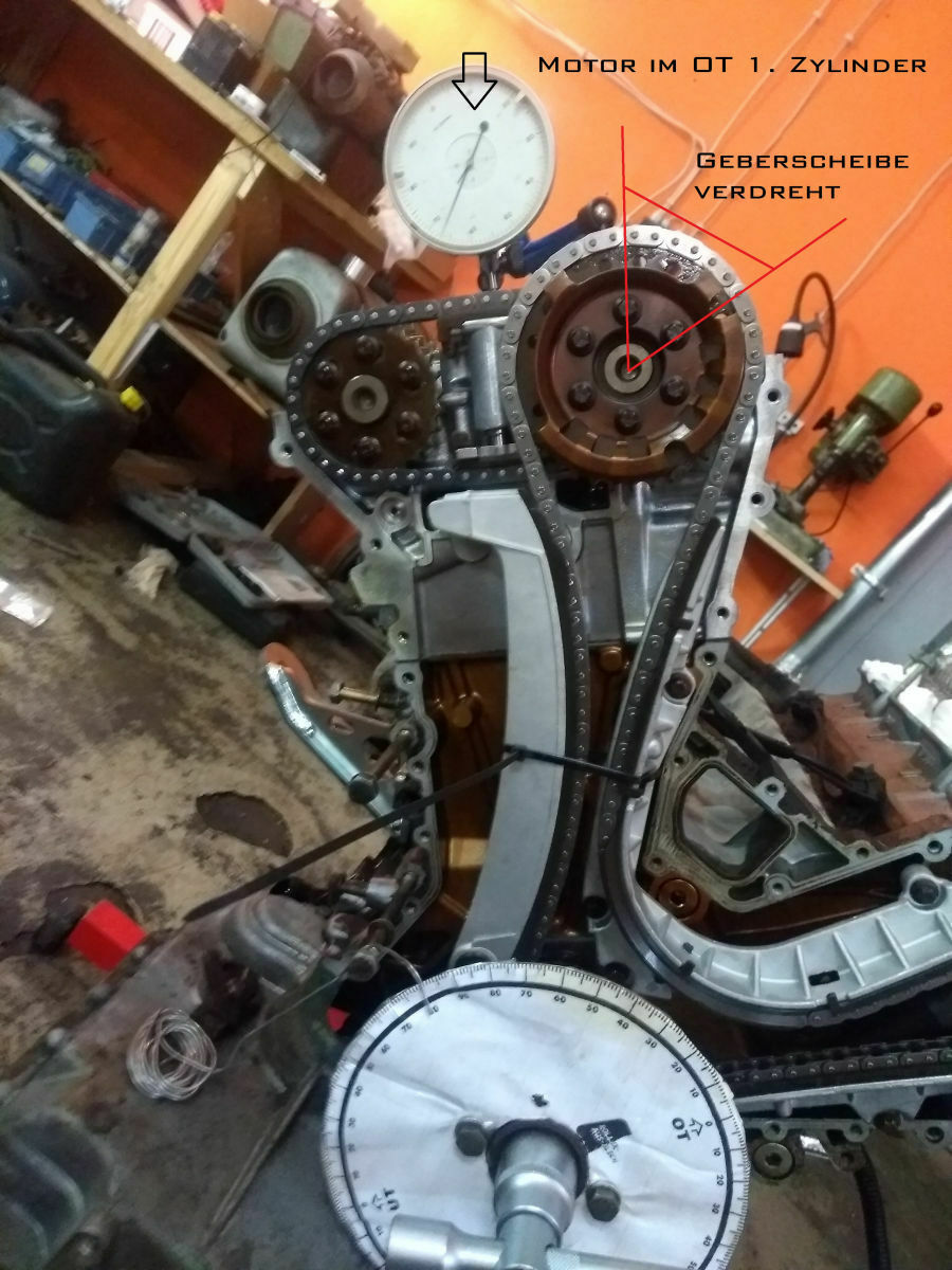

Am Ende konnte es mehr oder weniger nur noch ein Fehler sein: Falsch montierte Geberscheibe auf der Nockenwelle. Dadurch stimmt der Zündzeitpunkt nicht und der Motor springt in 100Jahren nicht an. Das fiese dabei ist, dass die Geberscheibe sozusagen lose ist und man die Möglichkeit hat, die Scheibe in 6 verschiedene Positionen zu montieren (durch 6 Schraubenlöcher). Ich war mir aber sicher, dass ich das richtig gemacht hatte, weil ich beim Zusammenbau genau darauf geachtet hatte. Apropos Zusammenbau... ich hatte viele Fotos gemacht, also war es doch ein einfaches, die Bilder durch zu sehen. Vllt sieht man ja was?! Beim Blick auf die Bilder in meinem eigenen Blog hier sah ich meinen Fehler. Das Geberrad war tatsächlich ein Loch verdreht. Und ich Blödhammel hatte es sogar fotografiert :D :D :D
..Jetzt musste ich doch den Ventildeckel wieder runterbauen und mir das Werkzeug für die Arretierung der Nockenwellen ausleihen. Was für ein Ärger... Der noch größere Ärger war, dass der Motor mit Messuhren eingemessen werden muss, weil man die Kurbelwelle nicht Arretieren kann. Also baute ich wieder Messuhren auf, Arretierte die Nockenwellen und löste die Schrauben des Nockenwellenrades, auf dem auch die Geberscheibe sitzt. Und die Kurbelwelle verdrehte sich.........nicht. Gott sein Dank. Geberscheibe ab, drehen wieder dran und festziehen. Damit umging ich das gesamte Einmessen des Motors und ich war total erleichtert. Tja jetzt kam der Moment (Take two). Diesmal sprang der Motor nach einer Sekunde sofort an und brüllte seinen Weckruf durch die ganze Stadt. Gefiel mir. Durch das Getöse hindurch konnte man keine Nebengeräusche oder ähnliches hören. Es hat einfach nur Gedröhnt im Hirn :cool: Außerdem war noch kein Kühlwasser im Motor, also stellte ich ihn nach 20 Sekunden wieder ab. Aber er lief...
LichtmaschinenprüfstandLichtmaschinenprüfstand...und schon war die Lichtmaschine kaputt. Sie qualmte vor sich hin und war glühend heiß. Sie hatte einen Kurzschluss gegen Masse. So konnte ich aber gleich mein neues Batteriekabel mal auf Herz und Nieren testen, denn die gesamte Plusleitung lag durch die Lichtmaschine auf Masse. Die Kabel hielten stand. Kurzum, ich musste eine neue Lichtmaschine einbauen. Das ging ohne Wasserkühler noch recht gut. Die "neue" gebrauchte Lima war beim Elektrikspezi noch auf dem Prüfstand und wir haben die Lichtmaschine mal richtig gestresst. Die Lima geht tadellos, obwohl die Spannung auf dem Oszi etwas zappelig aussah.
Ölkühler und Adapterzirkus

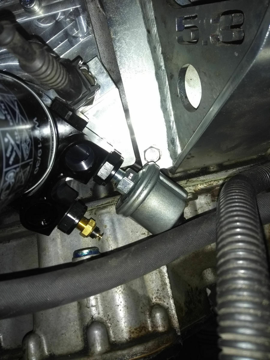

Es kann passieren, dass der Motor heiße Backen bekommt, deshalb ist es ratsam, einen Ölkühler zu verbauen. In dem Atemzug kam auch gleich ein Adapter, mit dem ich von der originalen externen Ölfilterpatrone direkt auf Schraubfilter umgestiegen bin. Den Filteradapter gibts für 150€ im Netz und ist leicht zu montieren. Dort kann man dann die allgemein bekannten Sandwichplatten montieren. In die Sandwichplatte kommen dann Sensoren für Öldruck und Öltemperatur und die Anschlüsse für den Ölkühler. Ich habe mir eine recht teure Sandwichplatte von BAT-Motorsport bestellt. Diese hat ein Thermostat, was beim Ölkühler wichtig ist und alle Anschlussmöglichkeiten. Es gibt garnicht so viele Sandwichplatten, in denen man Ölkühlerschläuche UND Sensoren verbauen kann.
Ich verbaute die Sandwichplatte, dann die Sensoren, dann musste ich noch 2 mal die Dash-Anschlüsse umtauschen weil es immer nicht so richtig gepasst hat. Es geht auch wirklich nur gerade so. Der Ölkühler hängt vorne am unteren Schlossträger. Dazu habe ich Halter angeschweißt und den Ölkühler auf so Gummiteilen montiert. Die Sache mit den Dash-Leitungen war super, die Montage ist kinderleicht und die Schläuche halten.

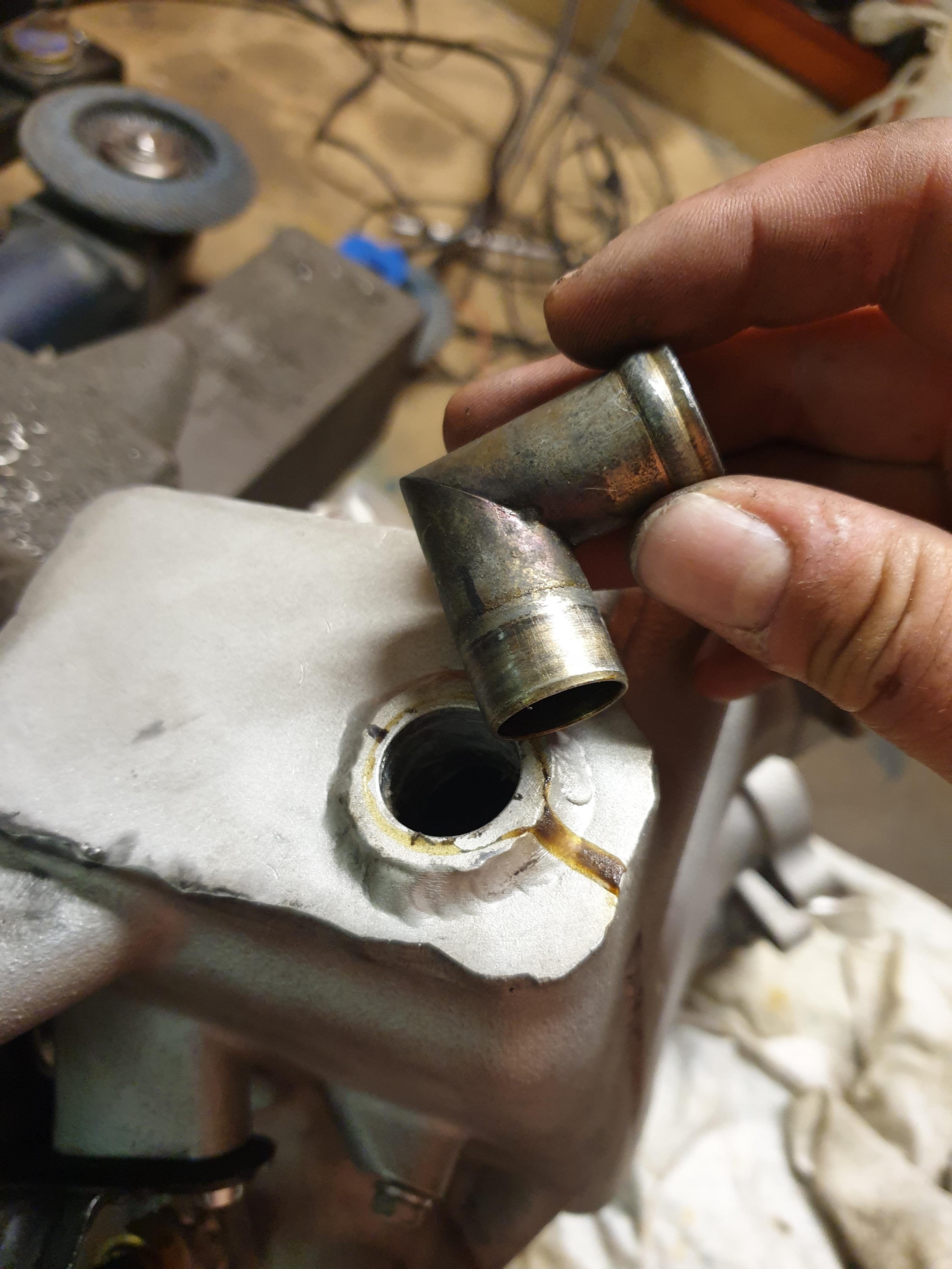

Wasserschaden am Motor
Danach kam der Kühler dran. Verbaut habe ich einen Kühler vom BMW 535i E28. Zur Montage habe ich unten nur straffe Winkel einschweißen müssen, dann passt der Kühler plug&play. Ziel war, den Motor mal etwas länger laufen zu lassen, wenn Wasser drin ist. Beim Auffüllen vom Wasser passierte die nächste Katastrophe. Es lief in Strömen unten aus dem Motor wieder raus. Zwischen Motor und Getriebe. Seelenkrebs. Oben war alles trocken, rund um den Motor war alles trocken aber es lief wie aus Eimern zwischen Motor und Getriebe raus. Hier wirds affig. Der Motor hat einen Aluminiumdeckel für das Kühlwasser über der Kurbelwelle (praktisch unter der Kupplungsscheibe). Den hatte ich mit abgedichtet. Jetzt war er undicht, was bedeutet, dass das Getriebe wieder raus muss. Also muss auch der Motor wieder halb raus. Die Stimmung war am Tiefpunkt, an dem Punkt hatte ich einfach keinen Bock mehr. Ich hatte angefangen, die Schaltung wieder auseinanderzubauen und alles vorzubereiten. Aber wie das so ist, wenn man keinen Bock mehr hat, bin ich einfach nach Hause gegangen und habe Bier getrunken. Ich rief frustriert meinen Motormann an, der schon die Nockenwellen und Köpfe gemacht hat. Der kennt die Motoren in- und auswendig. "Schau mal oben im V nach dem Deckel. Wenn der undicht ist, läuft das Wasser durch die Abläufe ab. Und die sind wo? Bingo, in der Getriebeglocke!"
:eek::eek::eek:
Am nächsten Tag gleich den Schraubenschlüssel in die Hand. Nervig ist, dass der Deckel unter der monströsen Ansaugbrücke liegt. Aber es bewahrheitete sich, der große Deckel im V war tatsächlich undicht. Die Dichtung gibts nicht einzeln, man muss den ganzen Deckel neu kaufen. Da waren wiedermal 80€ weg...
Danach war aber alles dicht und ich war glücklich wie bolle. Ich konnte das Getriebe drin lassen. So halb provisorisch bastelte ich noch den Ausgleichsbehälter dran. Ich wollte mal fahren! Und es fuhr! nur kurz aus der Halle, draußen umgelenkt und wieder herein, wegen dem schier infernalen Lärm des Motors. Aber es fuhr. Es war ein Schlüsselmoment. Die Kardanwelle ist übrigens aus dem BMW-Baukasten vom E36 328i und die Kupplungshydraulik ist soweit neu (und natürlich angepasst)

Abgasanlage
Tja, der richtige Hass ist die Abgasanlage. Nicht, weil es unmöglich ist, eine zu bauen, sondern die so zu bauen, dass man sie auch eingetragen bekommt. Ich war bei meinem Dekramann und quatschte mit ihm die Herangehensweise durch. So trivial wie vor 10 Jahren ist so eine AGA nicht mehr, auch der Ermessensspielraum der Prüfingenieure ist hart eingeschränkt. Das geht bei den Krümmern los. Es sollten angepasste Originalteile sein, weil man mit Eigenbauten ja nicht weiß, wie sich das thermisch und leistungstechnisch verhalten. Das wollte er ungern sehen. Weiter ging es mit den Katalysatoren. Mein Wunsch waren 2 200Zeller Metallkats von HJS. Geht nicht. Also ginge, wenn ich ein Papier hätte, was bestätigt, dass die Katalysatoren an genau diesem Motor richtig funktionieren würden. Gibts nicht, also ist nicht. Danach kommen die Schalldämpfer. Dafür braucht der Prüfer dann Papiere, evtl. sogar Papiere über die benutzte Dämmwolle. Der Prüfer meinte, er muss jetzt alles lückenlos nachweisen können. Er kann nichts für den Zirkus, jedoch verdrehte er selbst etwas die Augen bei dem Thema Bürokratie. Außerdem muss ich die eingetragenen Geräuschemissionen erreichen. Die wären 77dB(A) für das Fahrgeräusch und 83dB(A) für das Standgeräusch. Und das ist verdammt wenig für so nen Koloss von Motor. Ich war erst bei Enco-Motorsport in Chemnitz, die machen aufgrund der ganzen Abgas- und Lautstärkekatastrophe keine AGAs mehr. Dann war bei Edel01 in Lichtenstein und die Jungens dort sind wirklich mal top. Die haben Ideen, sind kommunikativ, nett und haben echt mal richtig Ahnung.
"83dB(A) im Stand? Never ever bei 4.4Liter Hubraum. Wieviel hat der 540i?"
"82."
Betroffene Gesichter.
Tja, Blöd jetzt :D Wir sind momentan noch etwas am Drehen. Laut Aussage einiger Prüfer kann man vor BJ89 wohl noch etwas nach oben gehen, aber wirklich ne Zahl haut niemand raus. Die Edel01-Truppe versucht aber wirklich ihr bestes, war ich extrem gut finde. Die Krümmer habe ich selbst angepasst. Dazu hab ich mir die Krümmer vom VorTu gekauft, ein paar 90°Bögen und habe herumgeschweißt. Ich muss dazu sagen, dass ich mir dafür extra Edelstahlschweißdraht für das MIGMAG gekauft habe und meine ersten Versuche an den Krümmer gestartet hatte. Sieht gut aus, das Schweißbad war nach Meinung der Experten etwas zu kalt, sollte aber trotzdem halten. So glotzen die beiden Rohre jetzt unter dem Getriebe raus. Die Kats kaufe ich noch bei Kleinanzeigen für nen relativ schmalen Taler und warte dann auf einen Termin bei den Edel01-Jungs. Ich habe noch den ohnehin versaubeutelten Auspuffauschnitt gerichtet. Bei E30 ragen die Endrohre immer so schräg aus dem Heck, das gefällt mir nicht. Habe das alles etwas verbreitert und versetzt.

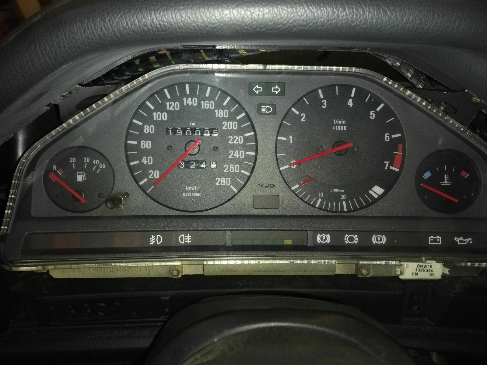

Tachoanpassung

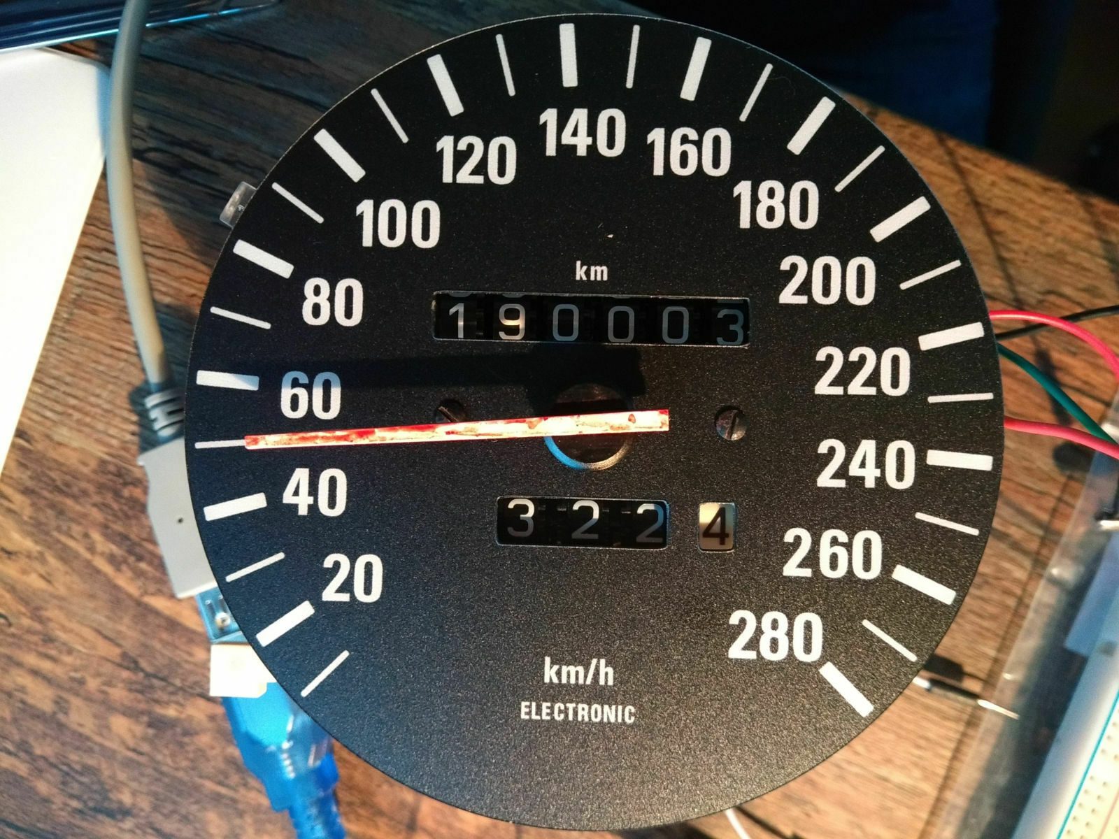

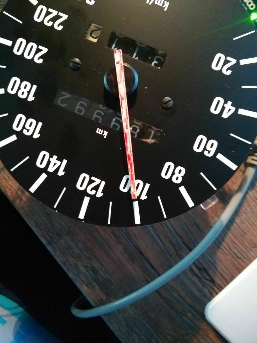

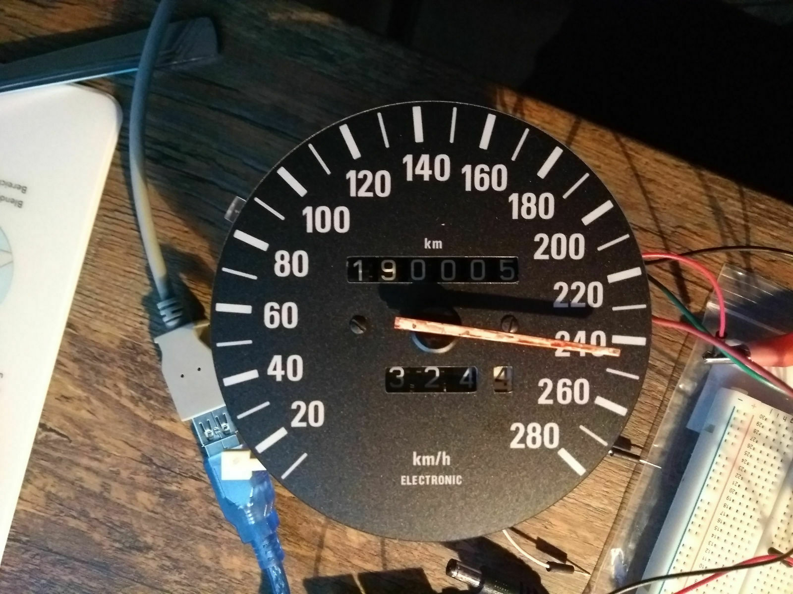

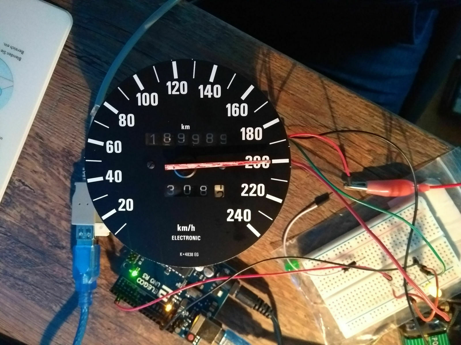

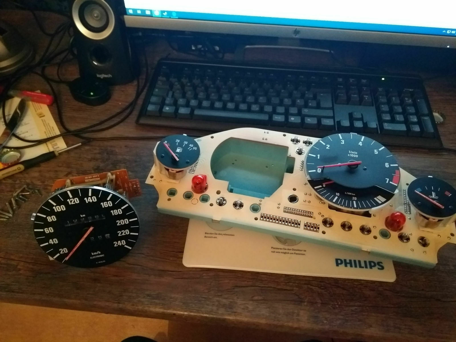

Den Tacho hatte der Vorbesitzer mit dem Versuch, die Zeigen zu lackieren, versaut. Die Zeiger sahen schlimm aus. Außerdem wollte ich die Geschwindigkeitskala bis 280km/h haben. Ich hatte im Netz so einige Firmen angeschrieben, was der Umbau samt Tachoabgleich so kostet, da war ich bei Angeboten von 750€ ohne Zertifikat fast in Ohnmacht gefallen. Machste das halt selber, so schwer ist es letztendlich auch bloß nicht. Der Tüv meinte, er macht einen Vergleichsfahrt mit GPS, wenn das passt, passt das.
Also baue ich den Tacho aus. Schwierig war, dass es keine Stromlaufpläne zum Tacho gab. Also hab ich die Geschwindigkeitseinheit aus dem Tacho gebaut und siehe da: 4 Anschlüsse, auch noch beschriftet. Leider wirr. 30 und 31 war klar die Spannungsversorgung. 31g und A war mir unklar. Glücklicherweise war damals so, dass man die ICs auf den Platinen nicht geschwärzt hatte, so konnte ich eine Pinbelegung des Tachotreibers auftreiben. Mit etwas messen und herumsuchen fand ich heraus, dass 31g das Eingangssignal ist, A ist der aufbereitete Ausgang für Tempomat, BC und das Verdeck beim Cabrio. Alles klar.
Mit einem Microprozessor habe ich ein rechtecksignal mit verschiedenen Frequenzen erzeugt, dann die Frequenzen und die dazugehörigen Geschwindigkeiten notiert, die Tachoscheibe getauscht und dann wieder bei den festen Frequenzen die angezeigte Geschwindigkeit eingstellt (mittels R als Außenbeschaltung des ICs). Hat super geklappt. Ich habe gleich alle Tachoscheiben bestellt wegen der Optik und gleich alle Zeiger ordentlich rot lackiert. So war der Tacho wieder einbaufertig.

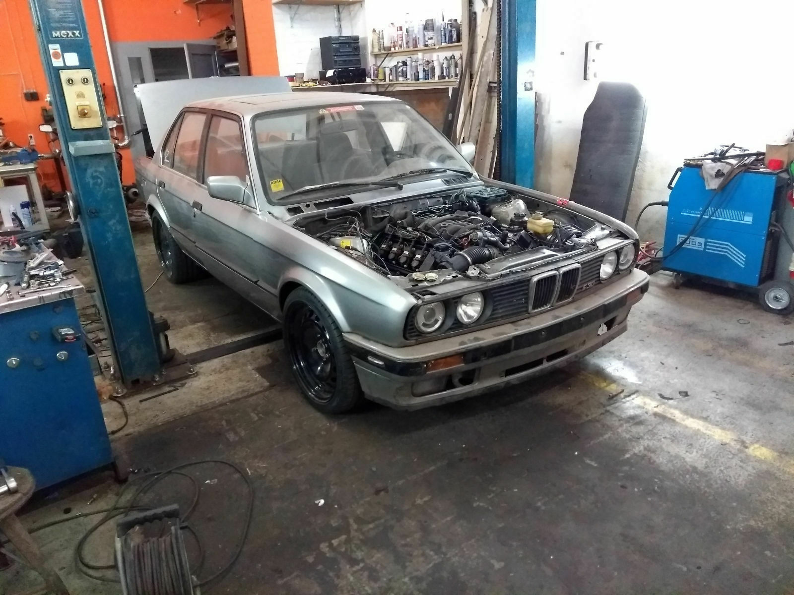

Nach langer Zeit geht es am BMW E30 weiter. Also es geht schon seit Anfang des Jahres weiter, nur wurde die ganze Motorgeschichte ungewöhnlich in die Länge gezogen. Dazu später mehr.

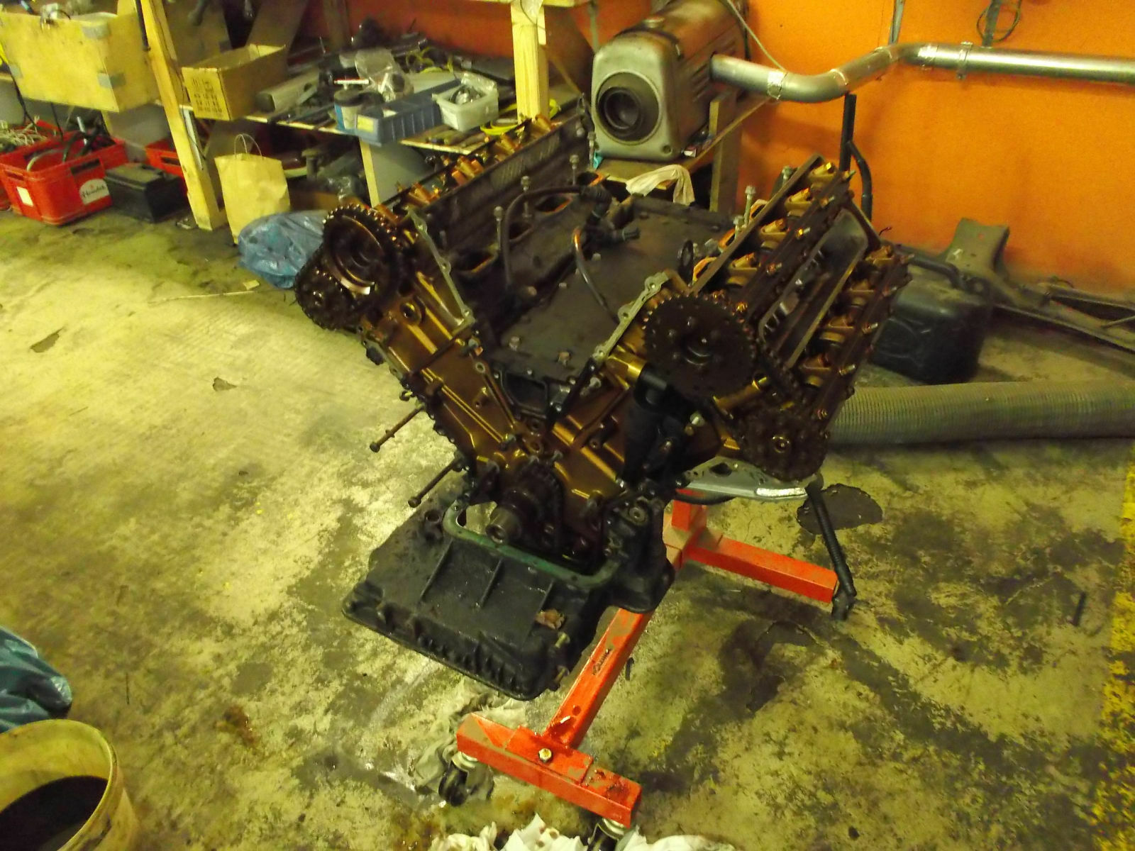

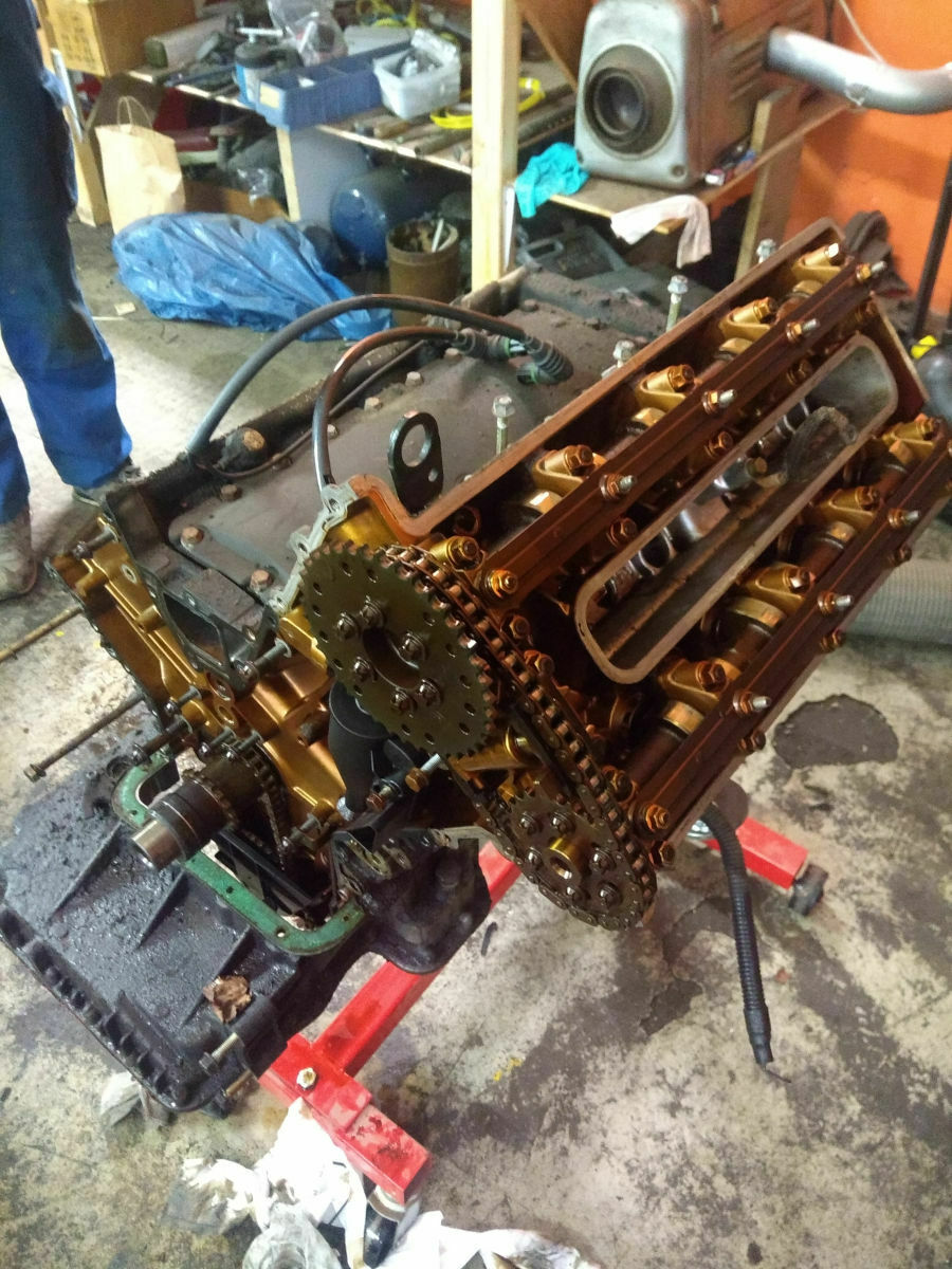

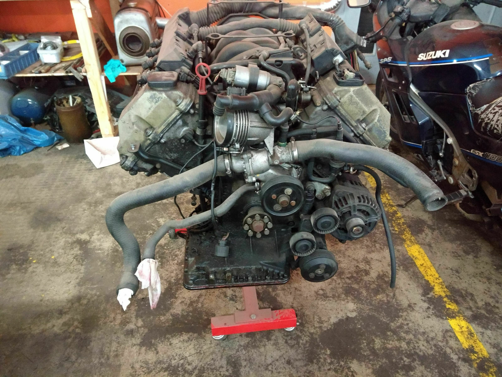

..Den Motor selbst habe ich schon vor 3 Jahren mit dem Wintersubaru aus der Bremer Region gekauft. Damals war er günstig und vorallem mit allen Anbauteilen und dem Steuergerät. Der Motor sei bis zum Ausbau wunderbar gelaufen, aber solche fadenscheinigen Aussagen zählen bei mir nichts. Leider ist man bei solchen Dingen dem Verkäufer ausgeliefert... Ich habe vor Ort nur gecheckt, ob der Motor dreht und ob er halbwegs Kompression hat und habe ihn dann mitgenommen. Damals lief der Wintersubaru die 800km am Tag problemlos, ich vermisse den kleinen, hässlichen Trümmer von Zeit zu Zeit :D
Der Motor ist ein M62B44S1, also ein 4.4 Liter Benziner vor TU (TU=technische Überarbeitung), was bedeutet, dass der Motor noch keine variable Nockenwellenverstellung ("Vanos";) und noch eine alte Version der Wegfahrsperre besitzt. Das größere Problem ist die wassergekühlte Lichtmaschine des TU-Motors, die etwas größer baut und somit kaum noch Platz im E30 hat. Außerdem hat der TU-Motor keinen Gasbowdenzug mehr, was die Anbindung an den E30 schwierig macht. Aus diesen Gründen sollte man für so einen Umbau den "vorTU" hernehmen. Leider wurden diese vorTU-Motoren nur 2 Jahre gebaut, was sie recht selten macht. Außerdem ist der "große" 4.4 Liter seltener und gefragter als der "kleine" Bruder mit 3.5Liter. Das alles schmählert die Auswahl und treibt den Preis in die Höhe. Mein Motor hat 850€+100€Sprit gekostet, war also schon günstig, weshalb ich auch so weit gefahren bin.

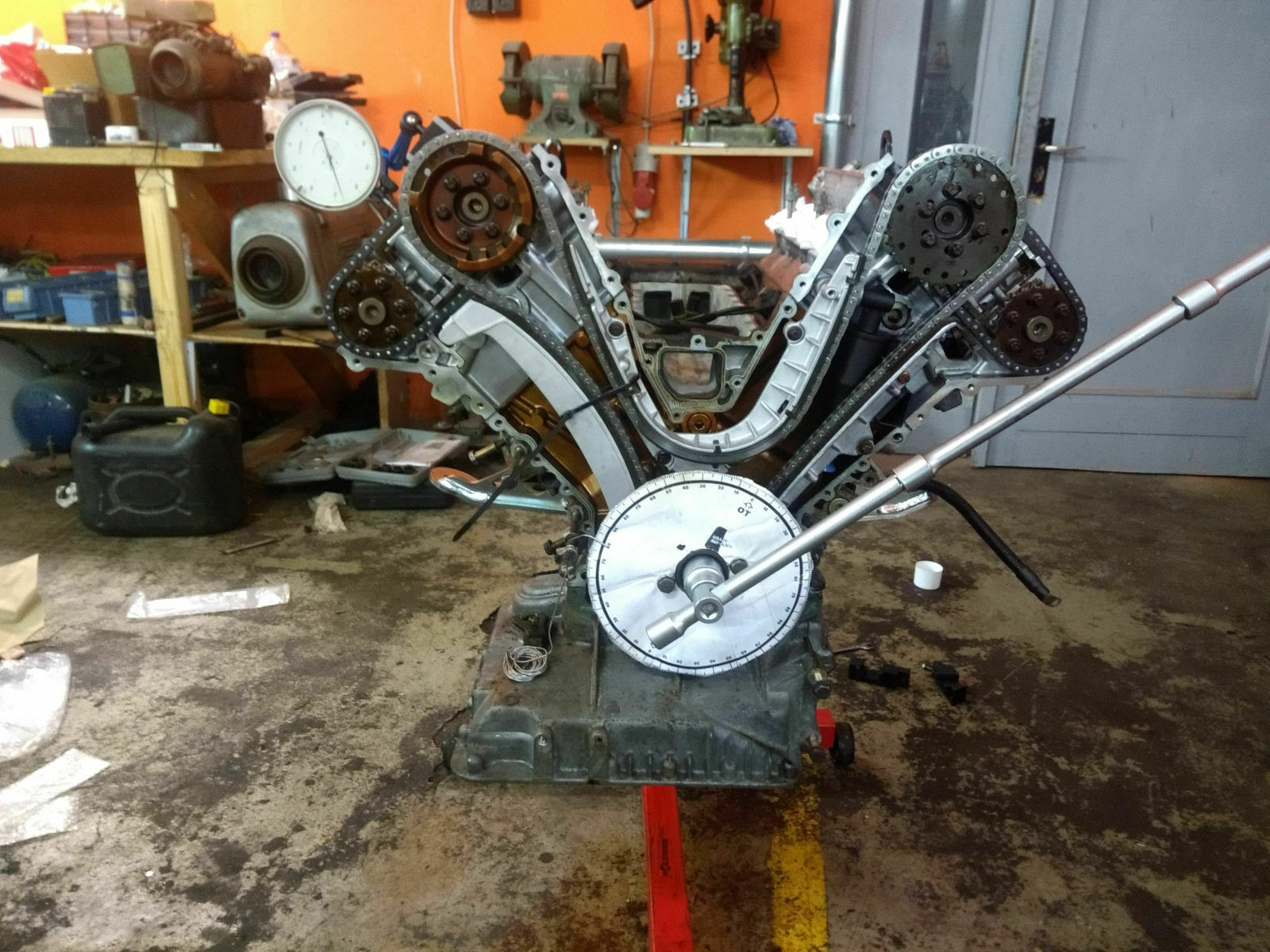

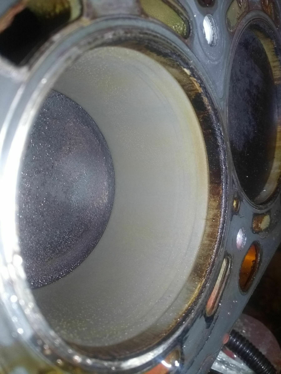

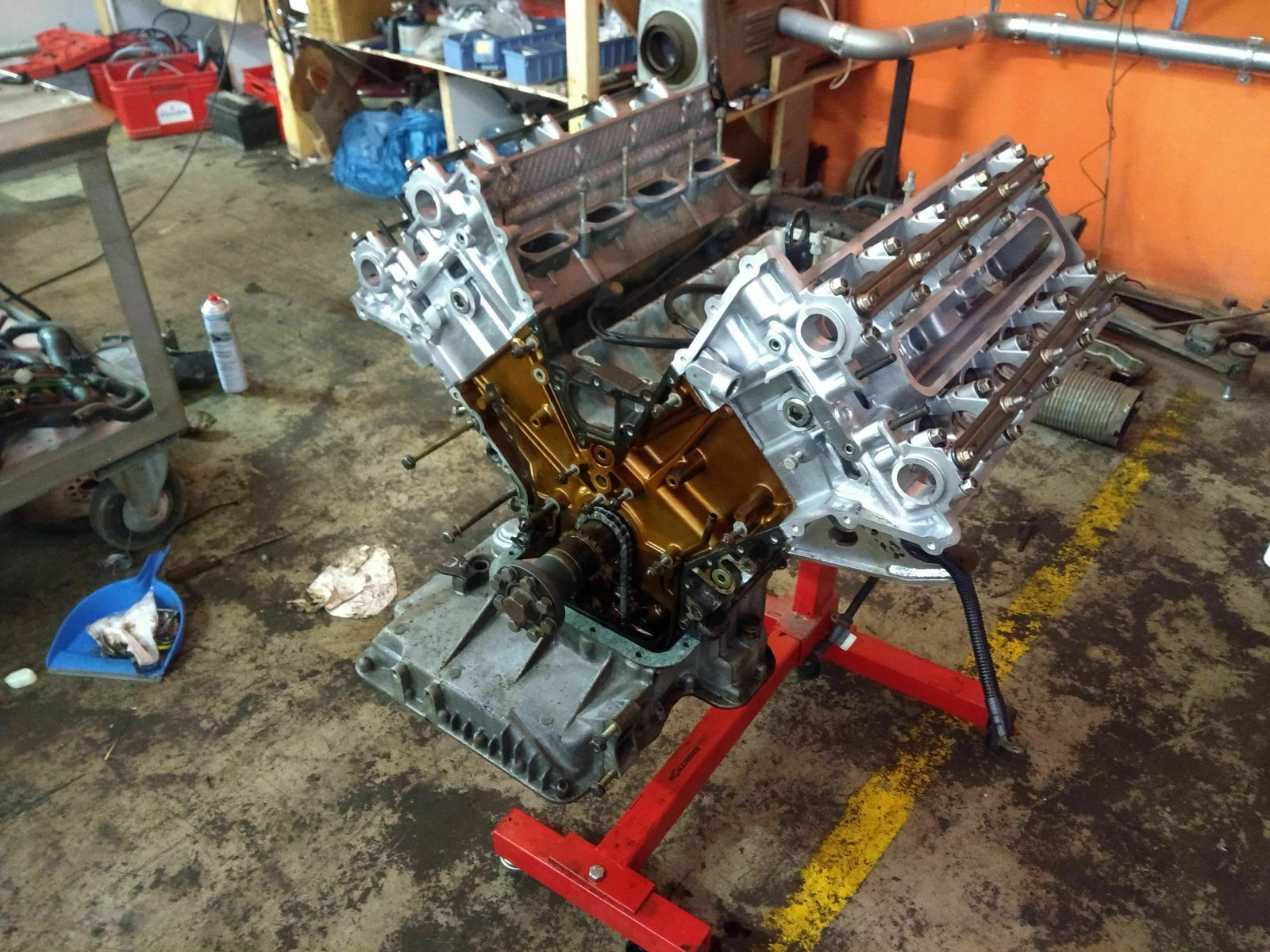

Doch, wie sieht der Motor innen aus? Es hätte auch sein können, dass ich mir einen ziemlich teuren Briefbeschwerer gekauft habe. Aufschluss sollte die Regenerierung des Aggregates bringen. Klar hätte ich den Motor auch einfach so einbauen können, aber das ist nicht meine Art. Zumal die Motoren nicht die robustesten sind und keiner weiß, wie viel der Motor tatsächlich erlebt hat. Vertrauen ist gut, Kontrolle ist besser, als Motor öffnen. Schwachpunkt des Motors ist der Kettentrieb. Die Ketten längen sich und die Laufschienen laufen stark ein, was über kurz oder lang zum Tot des Aggregates führt. Deshalb war der anfängliche Plan: Motor auf und nur den Kettentrieb und einige Dichtungen, wie die ohnehin undichte Ölwannendichtung austauschen.

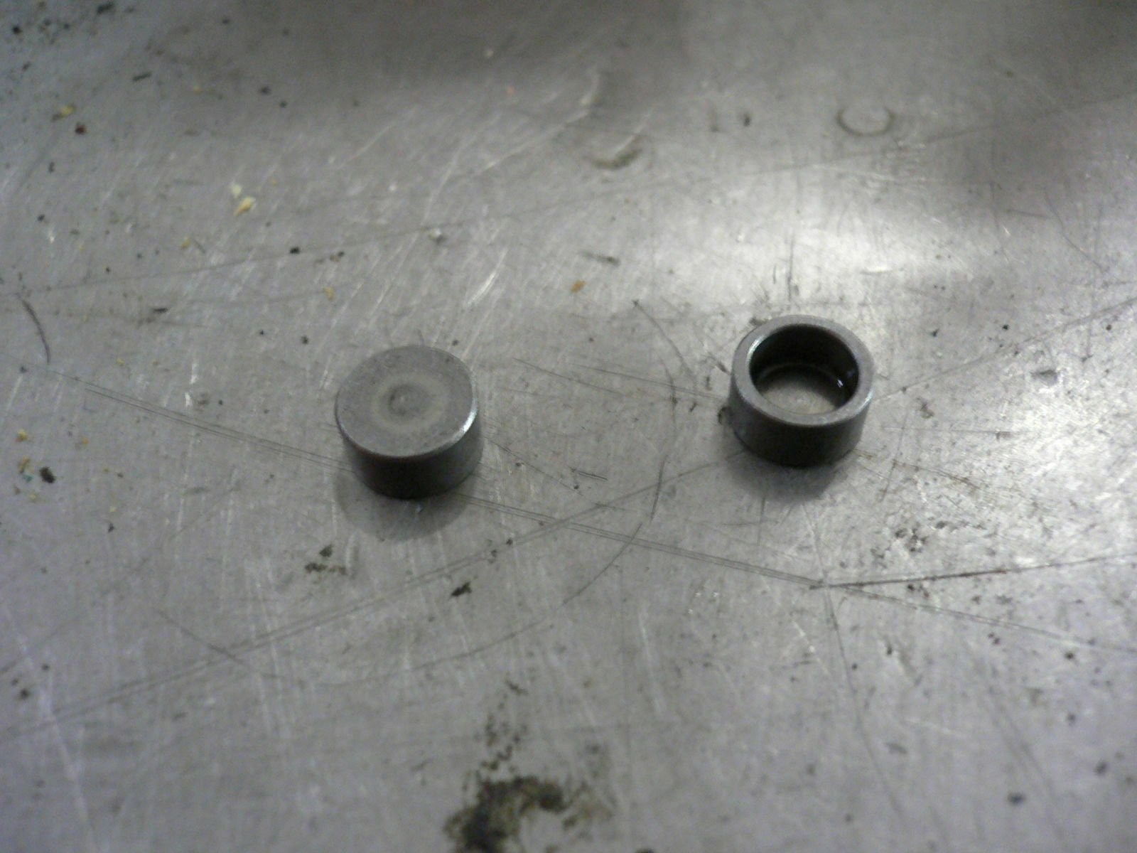

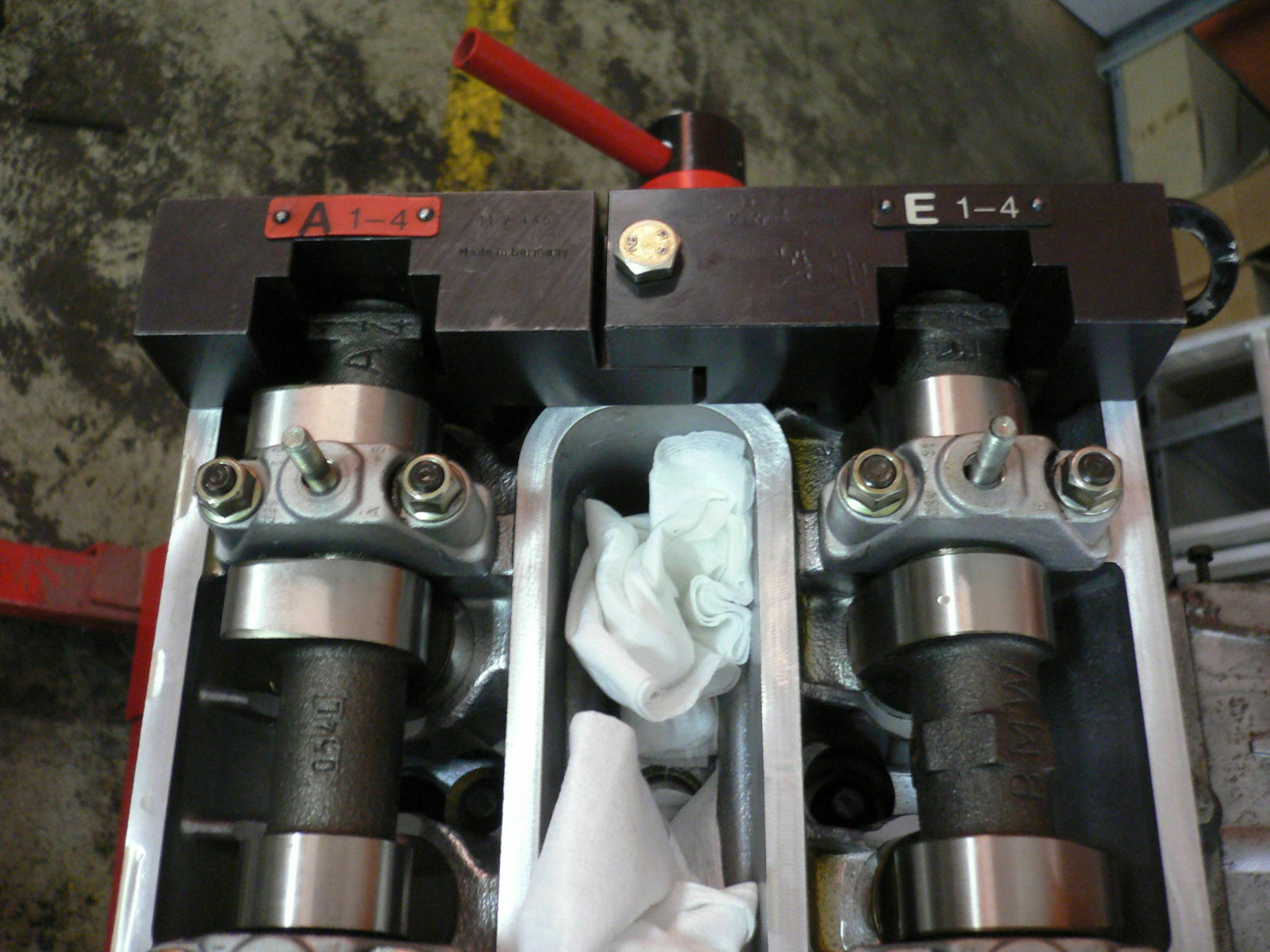

Durch Zufall kam ich aber mit einem Motortuner in Kontakt, der mir anbot die Nockenwellen schleifen zu lassen. Damit würde der Motor spürbar besser gehen und ich käme mit etwas Anpassung von Hardware und Software auf ca. 350PS. Der gute Mann hat echt was auf dem Kasten, also war der Deal klar. Ich fing an, den Motor zu zerlegen. Dabei wurde ich immer glücklicher, denn der Motor macht innen wirklich einen sehr guten Eindruck. Kein schlimmer Kettentrieb, keine gelängten oder eingelaufenen Ketten von den Nockenwellen oder Ölpumpe, keine eingelaufenen Nockenwellen oder kaputte Zylinder. Ja, Zylinder. Ich beschloss, nachdem ich nun die Nockenwellen ausbauen musste, gleich noch die paar Zylinderkopfschrauben zu lösen und die Köpfe ebenfalls zu überarbeiten.
Mit den Nockenwellen fuhr ich zum Motorenmann. Da es hier später Dissonanzen gab, verzichte ich darauf, den Mann persönlich zu nennen. Letztendlich konnte er nicht viel für meinen Ärger, er hat die Arbeit auch outgesourced und stande zwischen den Stühlen. Deal war einfach. Ordentlich straffes Nockenwellenprofil, um die 250grad Öffnungswinkel und knapp über 10mm Ventilhub. Das ist schon amtlich für so einen großen V8. Kosten sollte es knapp 1000€ und der Ventilspielausgleich sollte mit im Preis sein. Beim Abgeben der Wellen war von Lashcaps die Rede. Das sind Kappen, über die Ventile gestülpt werden und damit den Schaft verlängern (s.Bilder). Ohne diesen Ausgleich kann es passieren, dass die Hydrostößel das Spiel nicht mehr ausgleichen können und kaputt gehen. Dauern sollte der Spaß 3 Wochen.

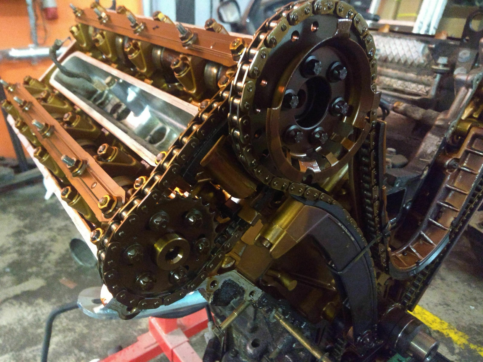

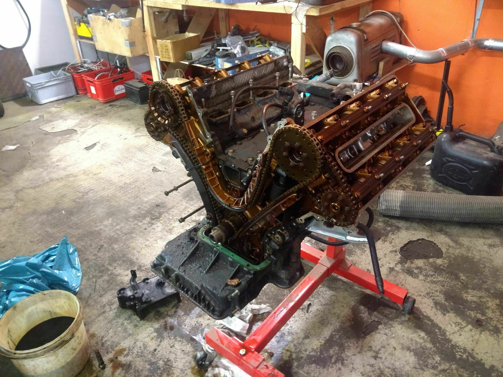

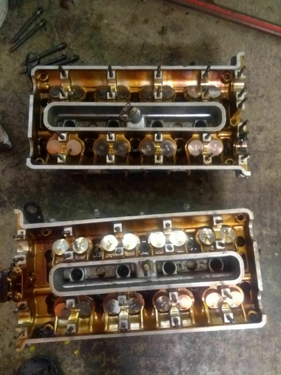

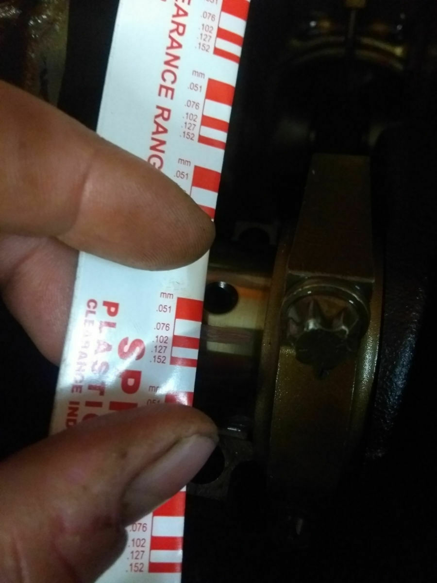

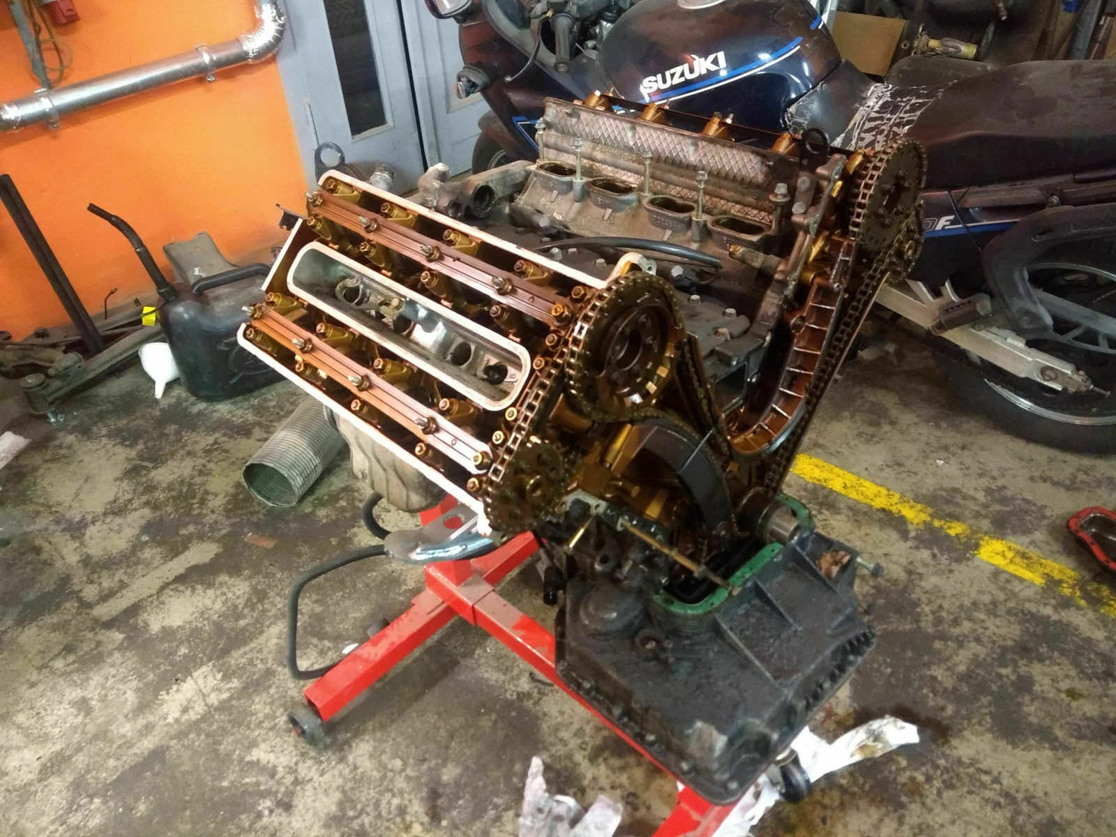

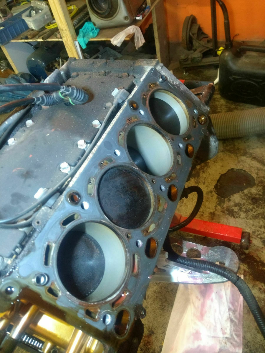

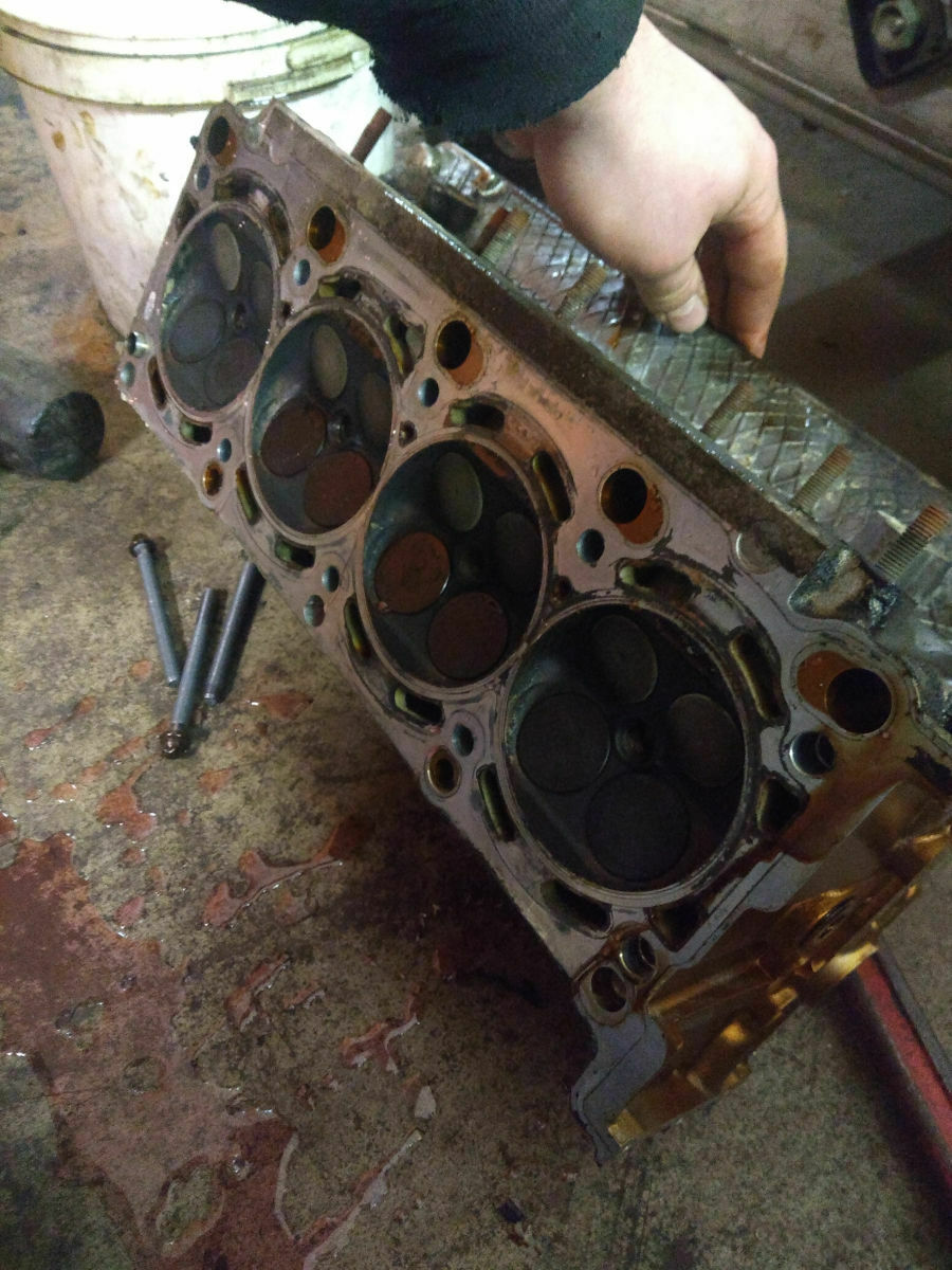

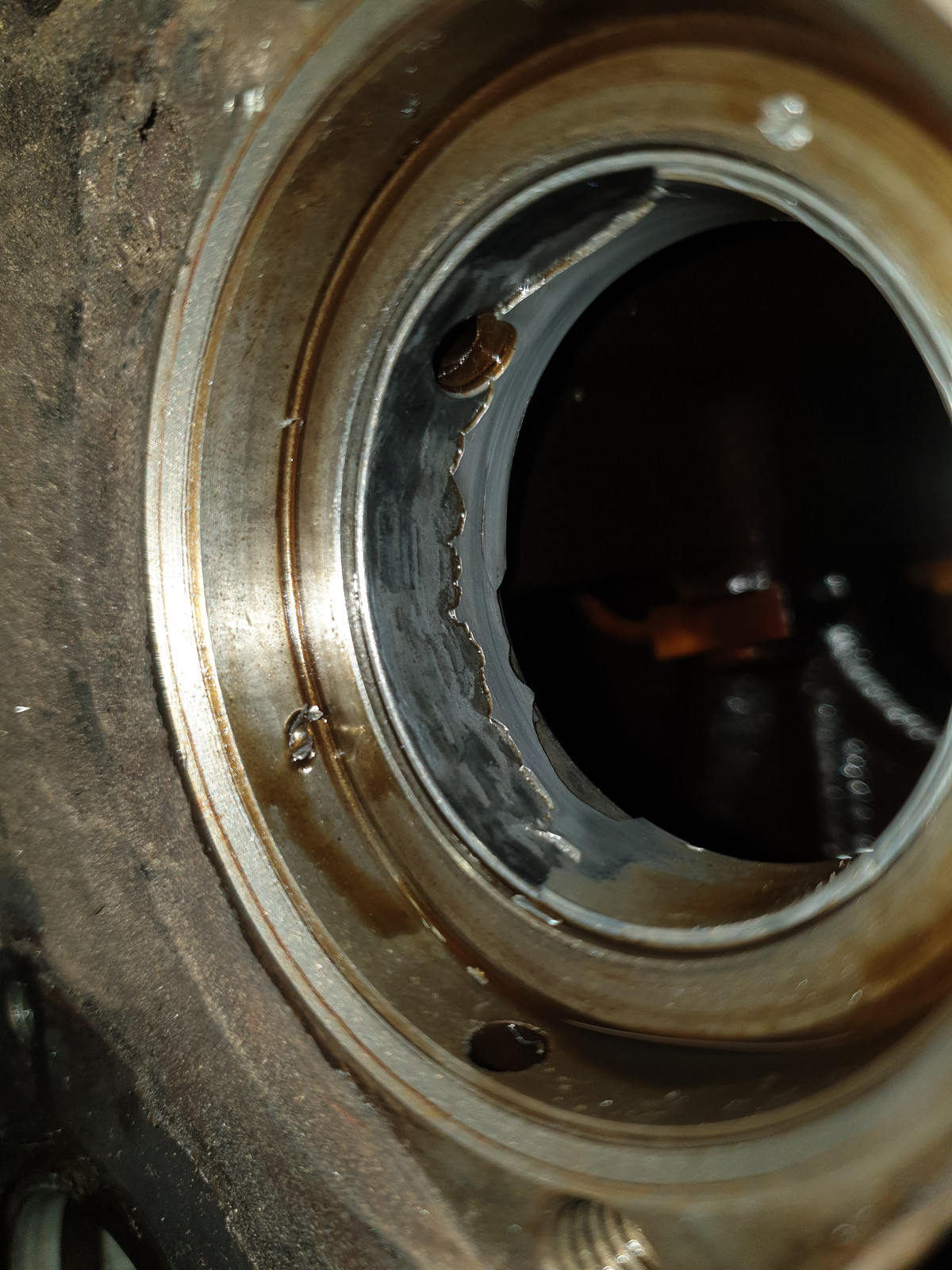

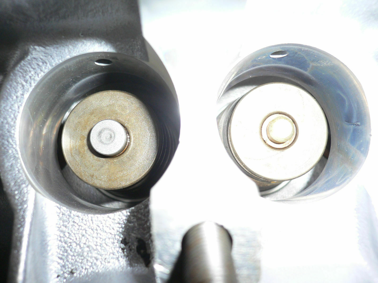

In der Zwischenzeit zerlegte ich den Motor weiter. Ich wollte mir die Pleuellager anschauen, denn diese sterben auch früher oder später und nach der ganzen Arbeit "obenrum" am Motor wollte ich das Risiko eines kapitalen Motorschadens durch Pleuelschaden nicht eingehen. Auch "untenrum" war der Motor zwar gut gelaufen, aber keinesfalls schlimm verschlissen. Die Pleuellagerschalen war mit knapp 50€ relativ günstig, doch die Schrauben der Pleuel sind mit 8€/Stk nicht ganz so billig. Davon braucht man auch noch 16 Stück!

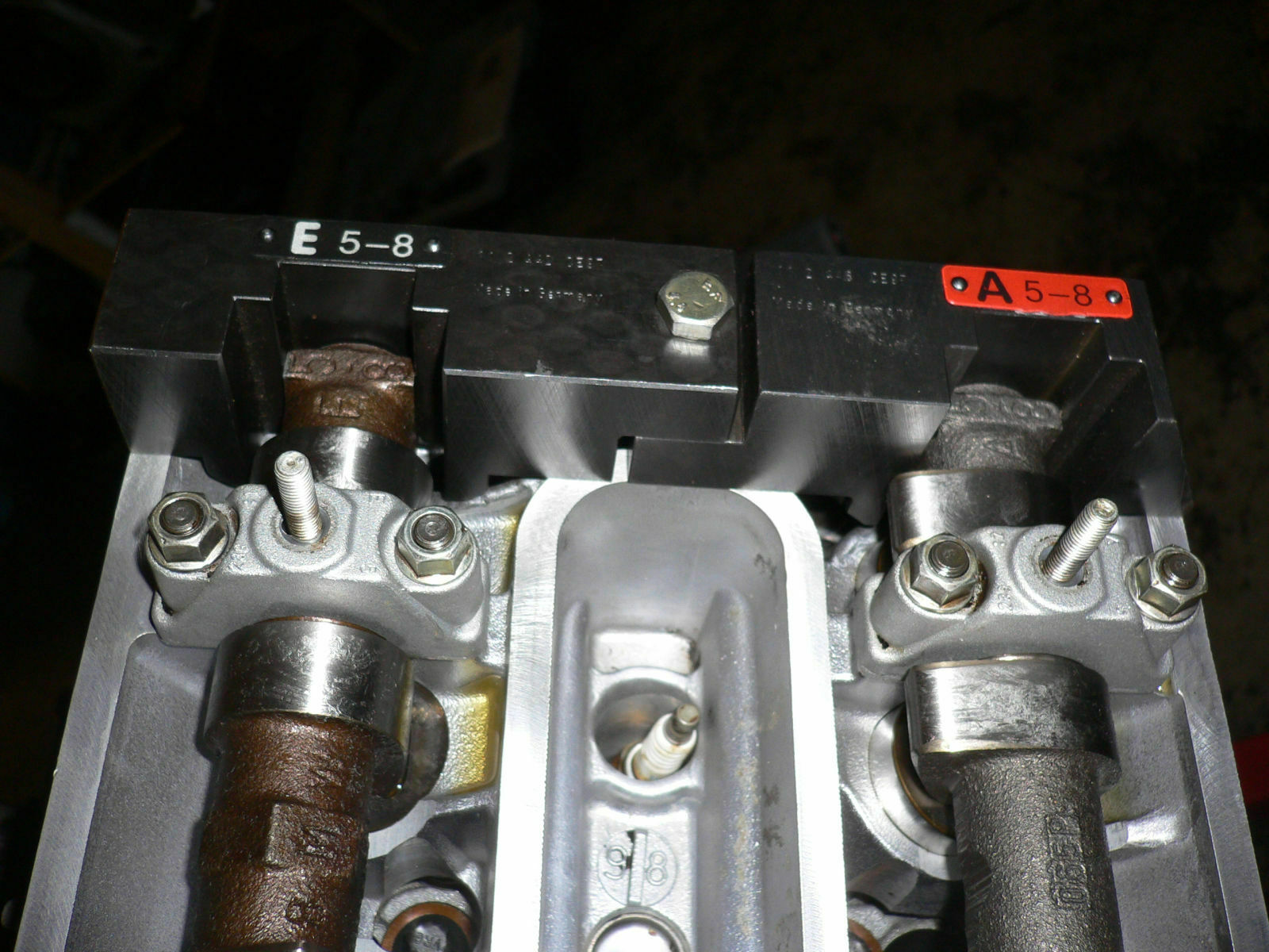

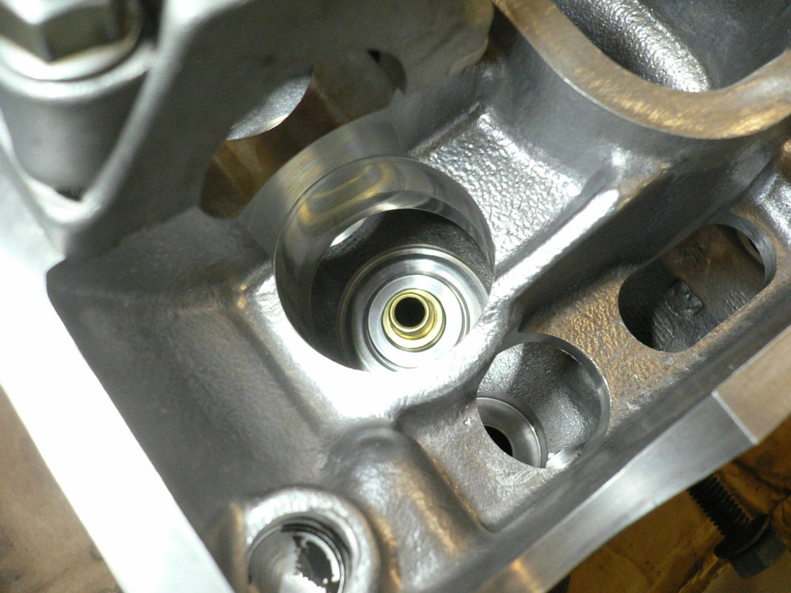

..Ich hatte auch die kompletten Dichtungen am Block bestellt, alle Wellendichtringe, 2xKettenspanner Nockenwelle, 1x Kettenspanner Hauptkette, alle Ketten (auch die der Ölpumpe) und alle Kettenschienen, neue Dichtsätze der Köpfe samt Ventilschaftdichtungen und Kopfschrauben und sämtliche O-Ringe am Motor. Da waren gleich mal 1300€ weg. Und ich habe nichts bei BMW gekauft, sondern nur im Zubehör. Da natürlich von Namenhaften Herstellern (Viktor Reinz, Elring, Kettenkit von Febi, Lagerschalen von Glyco). Tja, billig ist das Verknügen nicht...

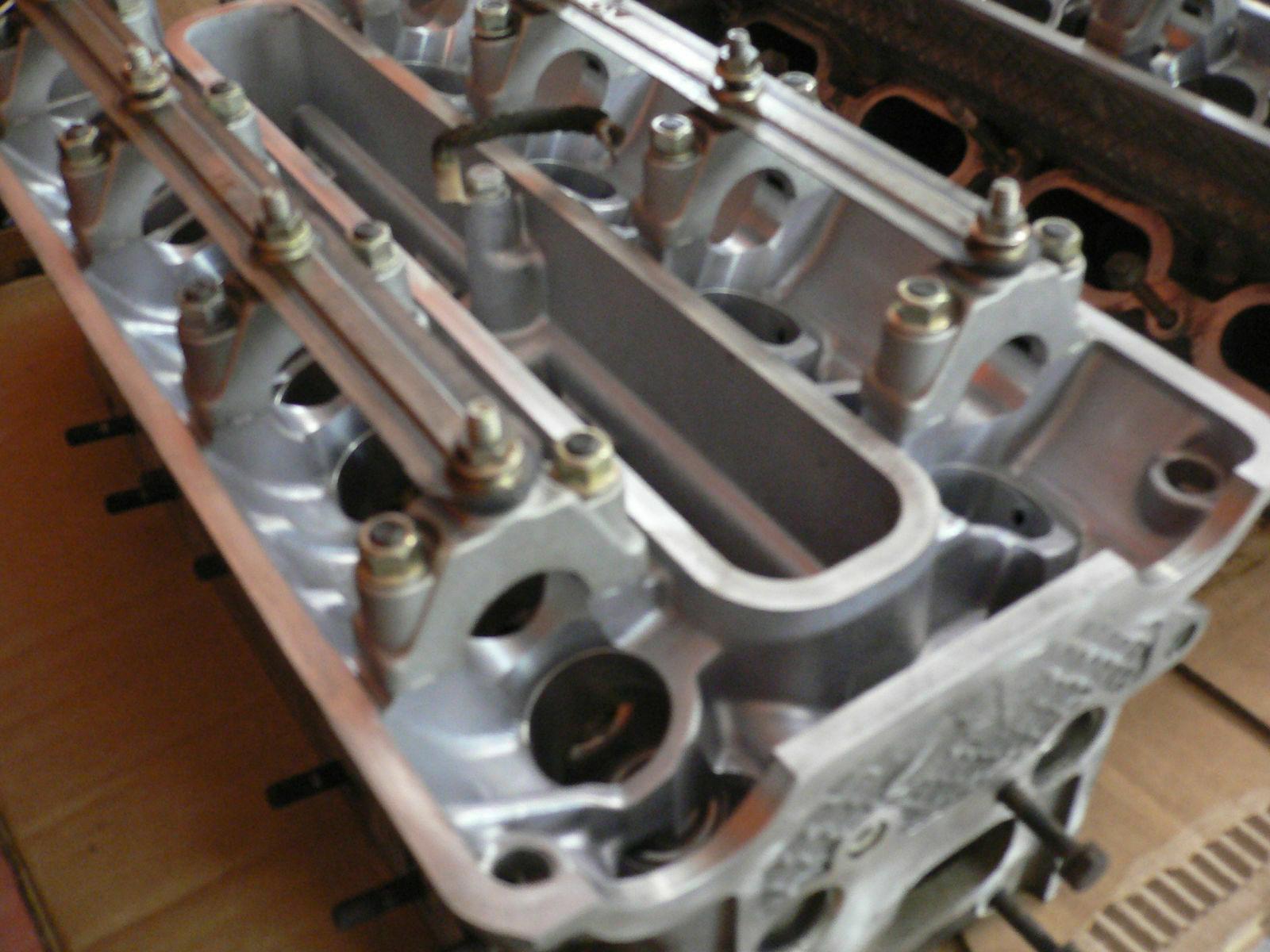

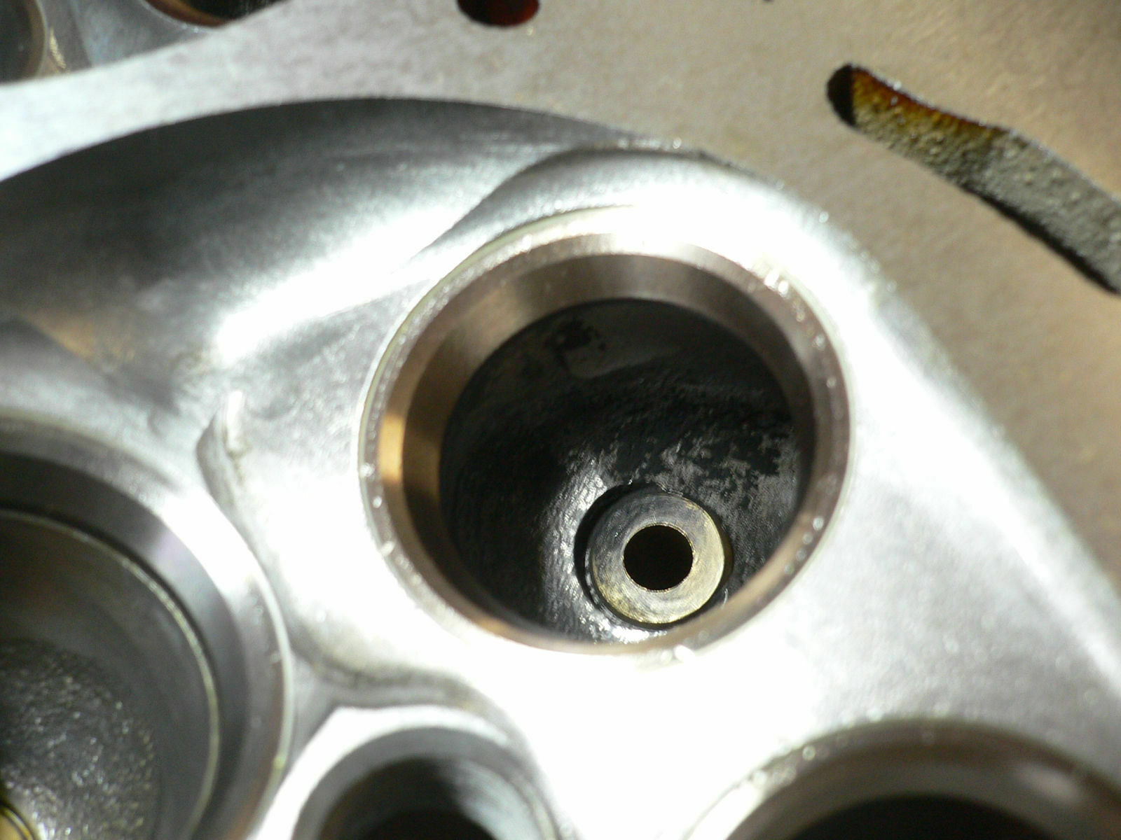

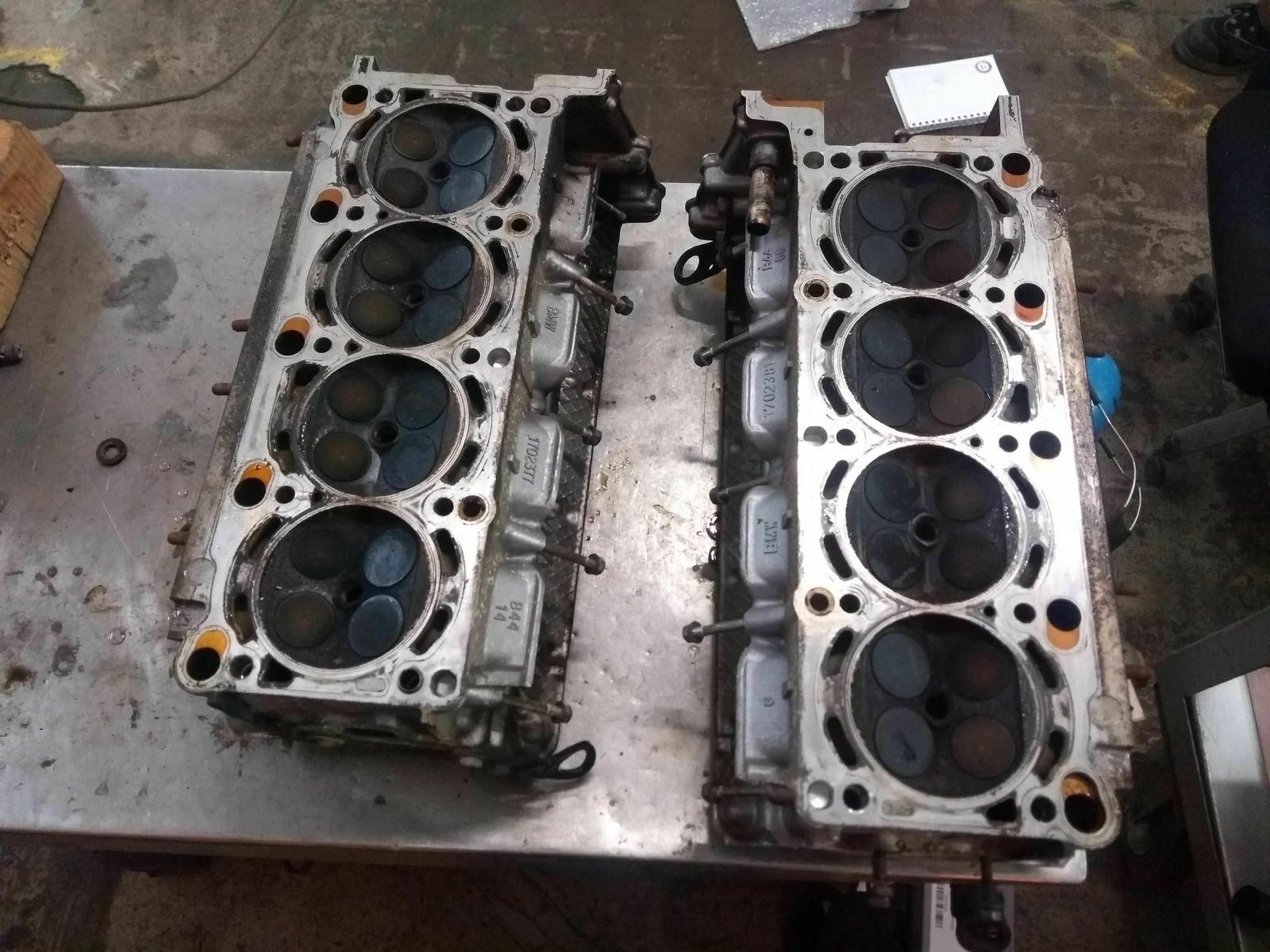

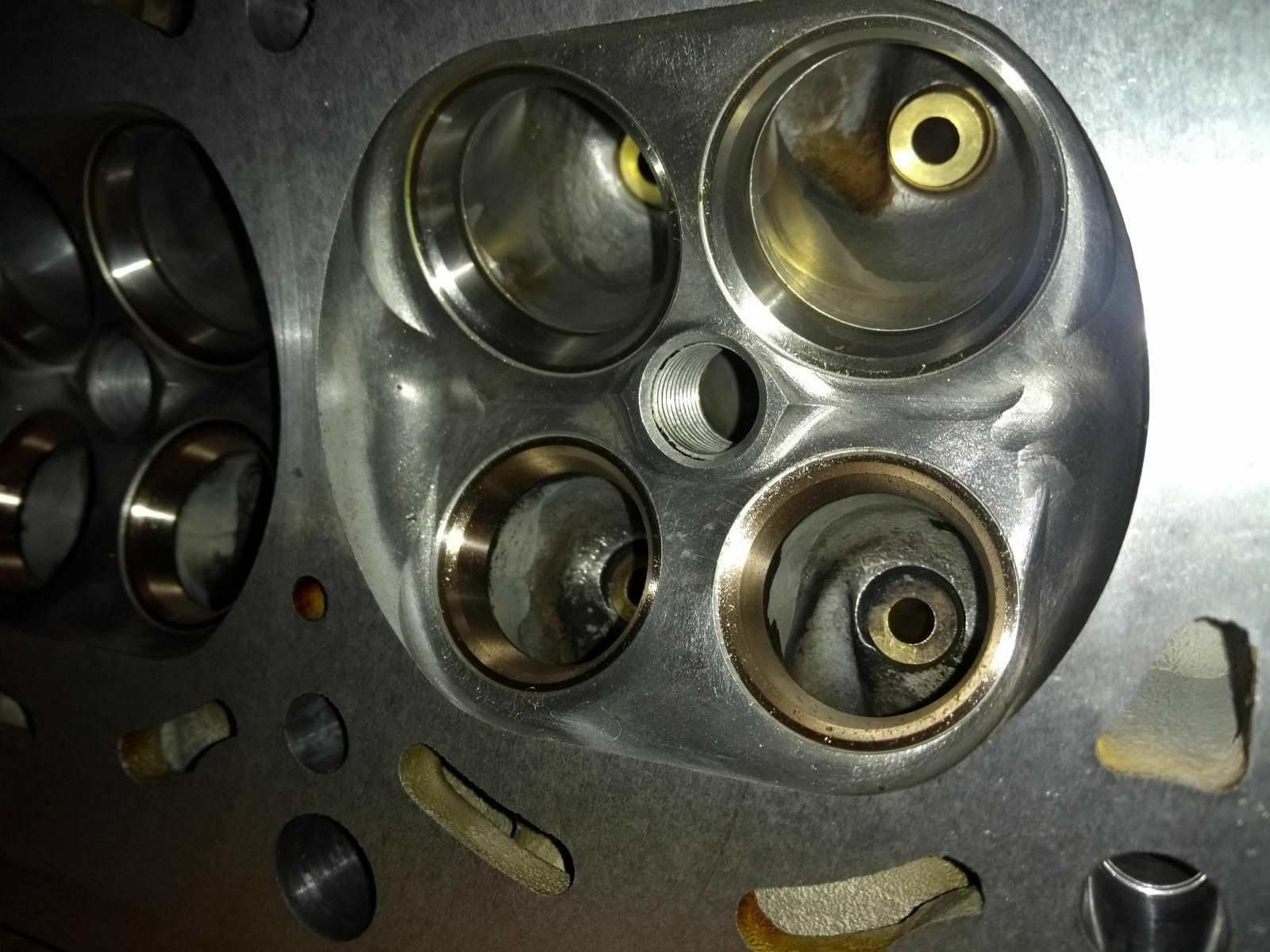

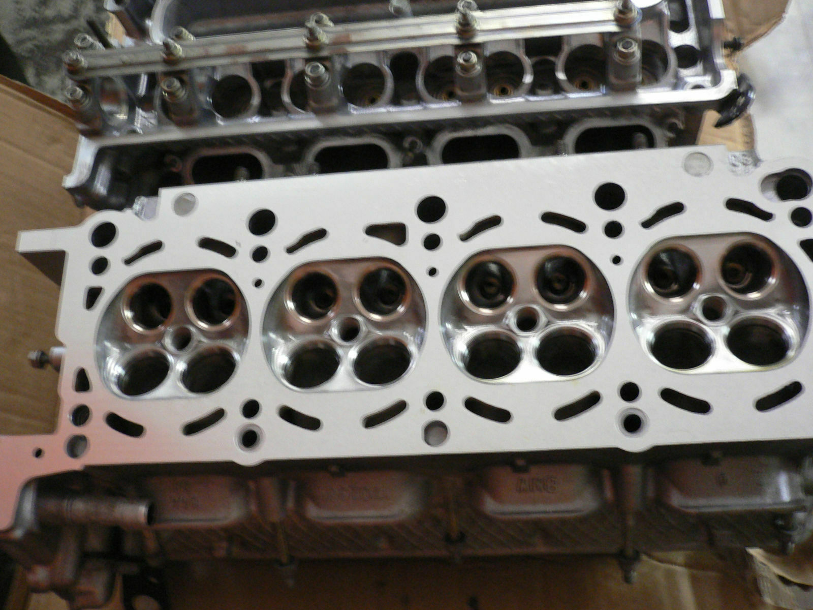

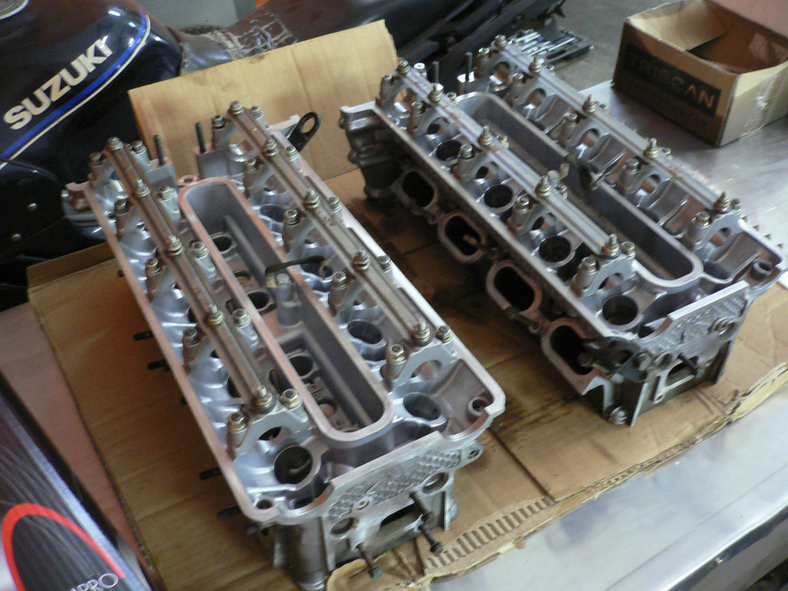

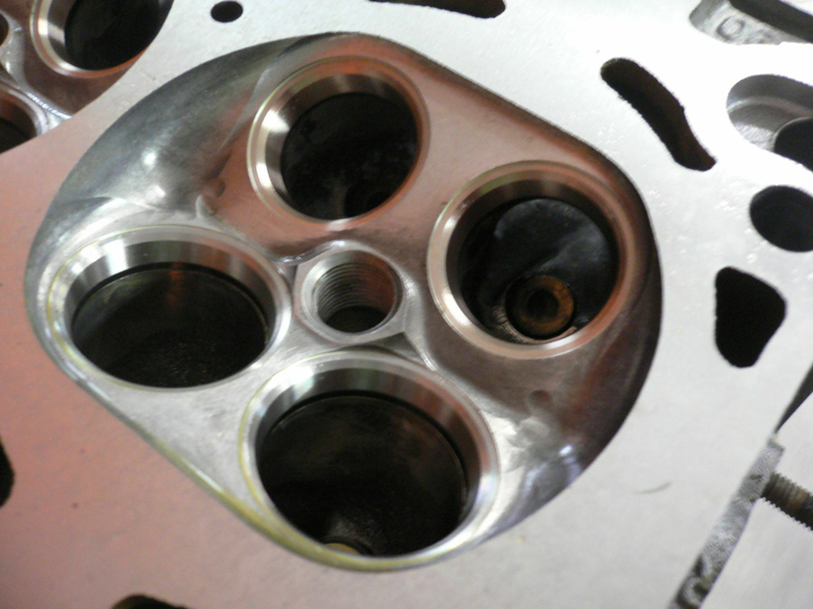

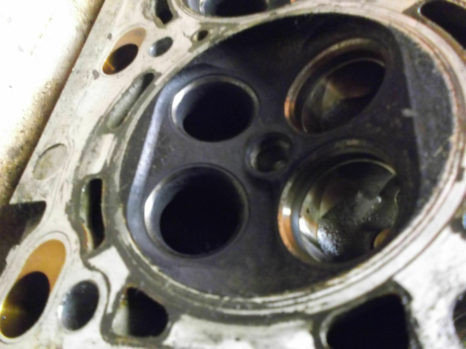

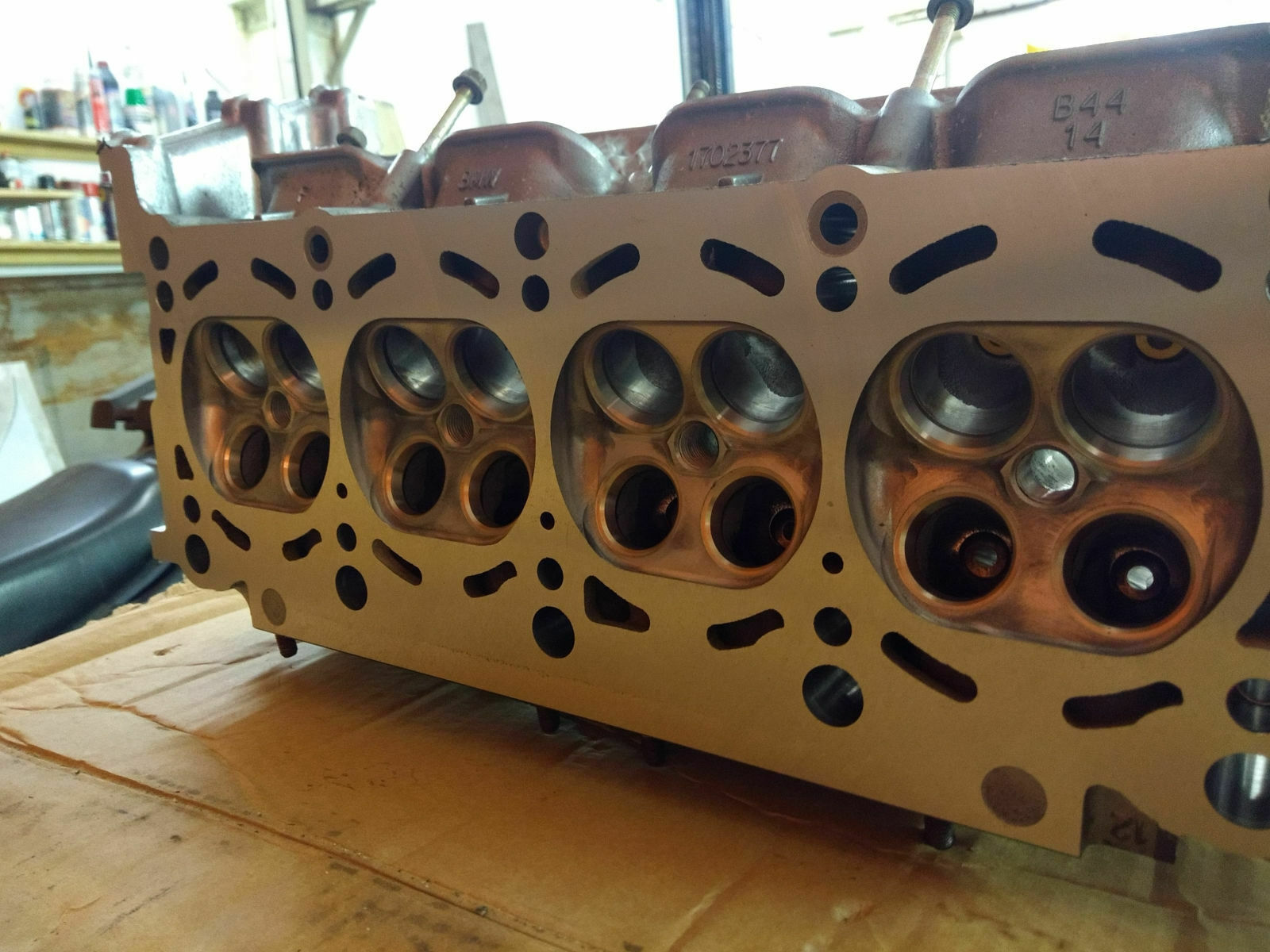

Dann habe ich mir die Köpfe angeschaut. Die sahen auch super aus. Also baute ich die Ventile heraus und fuhr damit wieder zum Motormann. Der reinigte die Köpfe, fräßte die Ventilsitze nach, checkte die Ventilführungen und passte die Ventil an. 2 Wochen später konnte ich die Köpfe abholen. Die Arbeit war hervorragend und kostete 650€ für beide Köpfe. So muss das!
Aber wo blieben die Nockenwellen? 3 Wochen waren ausgemacht, nach 5 Wochen fragte ich an. Es hieß, in der folgenden Woche werden sie fertig. 2 Wochen später rief ich wieder an, ich wurde wieder auf die folgende Woche vertröstet. Nach über 3 Monaten ging meine Geduld zur Neige. Es hieß dann, der eine Zerspaner wäre mit dem Fuß umgeknickt und der andere hätte einen Todesfall in der Familie gehabt, aber nächste Woche wird es fertig. Ganz ehrlich. Mit den ganzen Ausreden wurde es leider nicht besser. Da ich den Motormann aber persönlich mag und seine Expertise wertschätze, übte ich mich weiter in Geduld. Nach 4 Monaten klingelte das Telefon. Die Nockenwellen wären auf der Maschine, aber eine der Wellen sei irreparabel eingelaufen. Prima. Der Motormann kümmerte sich und beschaffte günstig einen Ersatz. Eine Woche später konnte ich die Wellen abholen. Bei der Abholung fragte ich nach dem Ventilspielausgleich. Egal ob Shim oder Lashcap. Die waren nicht da, werden aber nachbestellt und kämen (Achtung!) in der kommenden Woche. Wie es der Zufall wollte kamen die Lashcaps nicht. Aber der Motormann hätte noch einen Satz liegen, die könnte ich haben. Noch bevor die Caps ankamen, kam eine Rechnung vom Motormann über 250€ für die Lashcaps. Ich fragte, was das solle, er meinte, es war nie ausgemacht, dass sie im Preis inbegriffen seien. Was solls denn, mündliche Absprachen sind halt schwierig... Also zahlte ich zähneknirschend die Rechnung und eine Woche später hielt ich die Caps in der Hand. Ein Traum. Die ganze Aktion hat 5 Monate gedauert, was mich persönlich rasend vor Zorn macht. Egal. Akzeptiere, was du nicht ändern kannst.

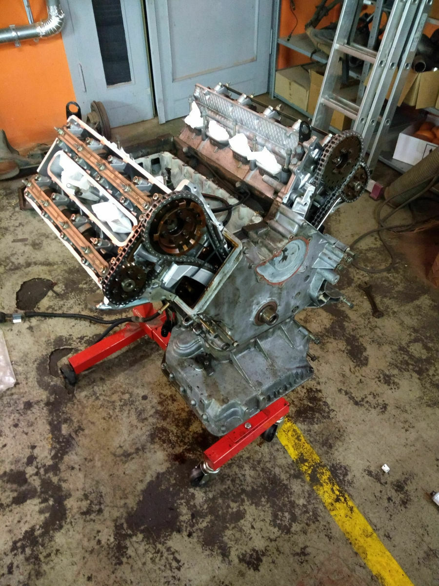

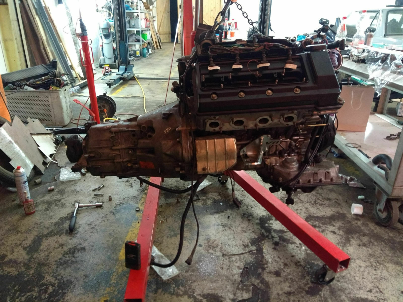

Dann ging es ans einbauen. Köpfe waren mit Ventilen und Federn bestückt, also installierte ich die Lashcaps und baute die Nockenwellen ein. Ich sollte, laut Motormann am ersten Termin, die Nockenwellen einmessen. Durch das Schleifen müssen die Nockenwellen anders eingestellt werden als Serie. Also kaufte ich für 80€ 2 Messuhren samt Stativ. Die Einstellwerte blieb er mir bis zum Versand der Lashcaps schuldig, am Ende hieß es, ich solle das auf Originalwerte stellen und gut. Also lieh ich mir das Arretierwerkzeug für die Nockenwellen aus,stellte die Kurbelwelle mit einer Messuhr auf OT und montierte die Kette. Der Rest war unspektakulär. Ich musste natürlich nach der ewigen Standzeit viel Zeit mit Puzzlen und herumgesuchen zubringen, aber am Ende war der Motor zusammen und ich glücklich wie Bolle! Dann Motierte ich noch das Einmassenschwungrad von CCC-Motorsport. Der Zweimassenschwung von BMW wiegt um die 18kg und macht den Motor doch recht träge. Durch Zufall kam ich günstig (400€) an ein gebrauchtes EMS. Dazu kaufte ich die passende Kupplung, neue Zündkerzen und einen neuen Riementrieb samt Umlenk und Spannrolle und montierte das 5Gang-Getriebe.
Dann kam der Einbau. Ich dachte, es wäre ein gute Idee, den Motor samt Getriebe einzubauen. War es nicht, es ging nicht. In meinen Vorbildern, den amerikanischen Sendungen wie Fast&Loud ist es immer einfach, einen V8 samt Getriebe einzubauen. Mit einem E30 geht sowas nicht. Das Getriebe taucht von oben in den Getriebetunnel, dann verkanntet der Motor an den Ventildeckeln an der Stehwand und mit der Ölwanne am Schlossträger. Also dachte ich, es wäre eine bessere Idee, die Achse aus dem Auto zu bauen, den Motor darauf zu Montieren und dann die Karosse von oben auf den Fahrschemel zu setzen. Blöde Idee, der Motor war schlicht zu breit für die Längsträger vom E30. Der Motor ist 4cm zu breit anden Ventildeckeln. Also Montierte ich wieder den Motor von der Achse und baute die Achse wieder ans Auto. Der Motor musste auf herkömmliche Art eingebaut werden. Erst Motor, dann Getriebe.
Ich flanschte das Getriebe wieder ab, setzte den Motor ins Auto (direkt auf die Motorhalter) und wir fädelten von unten das Getriebe an. Die Getriebeglocke verklemmte sich im Getriebetunnel, der Motor saß zu weit hinten, sodass wir mit der Getriebeglocke nicht an der Kupplung vorbeikamen. Als hoben wir den Motor von den Motorhaltern und ließen ihn im Motorraum am Kran hängen. Der Motor war soweit nach vorne geschoben, dass er am Schlossträger und am Kühlerhalter anlag. Dann ging das Getriebe dran. Was ein Affenzirkus...
Ich übe mich ja auch im Filmen und der Filmbearbeitung. Ich habe mir nach den ersten Versuchen mit der Canon Spiegelreflexkamera und Schusstimer jetzt eine günstige Aktioncam gekauft, die direkt Zeitraffer aufnehmen kann. Ich habe die komplette Arbeit am Motor gefilmt und möchte sie euch auch nicht vorenthalten. Leider ist die Helligkeit in der Halle nicht perfekt für die Kamera, eine GoPro wäre da bedeutend besser, aber was nicht ist, kann ja noch werden :)
<iframe class="video youtube-player" width="425" height="355" type="text/html" src="https://www.youtube.com/embed/swHpXAofQmE" allowfullscreen="1" frameborder="0"></iframe>

Ersatzteile Motor komplett samt Kupplungssatz 1700,-
Einmassenschwungrad samt Schrauben 460,-
