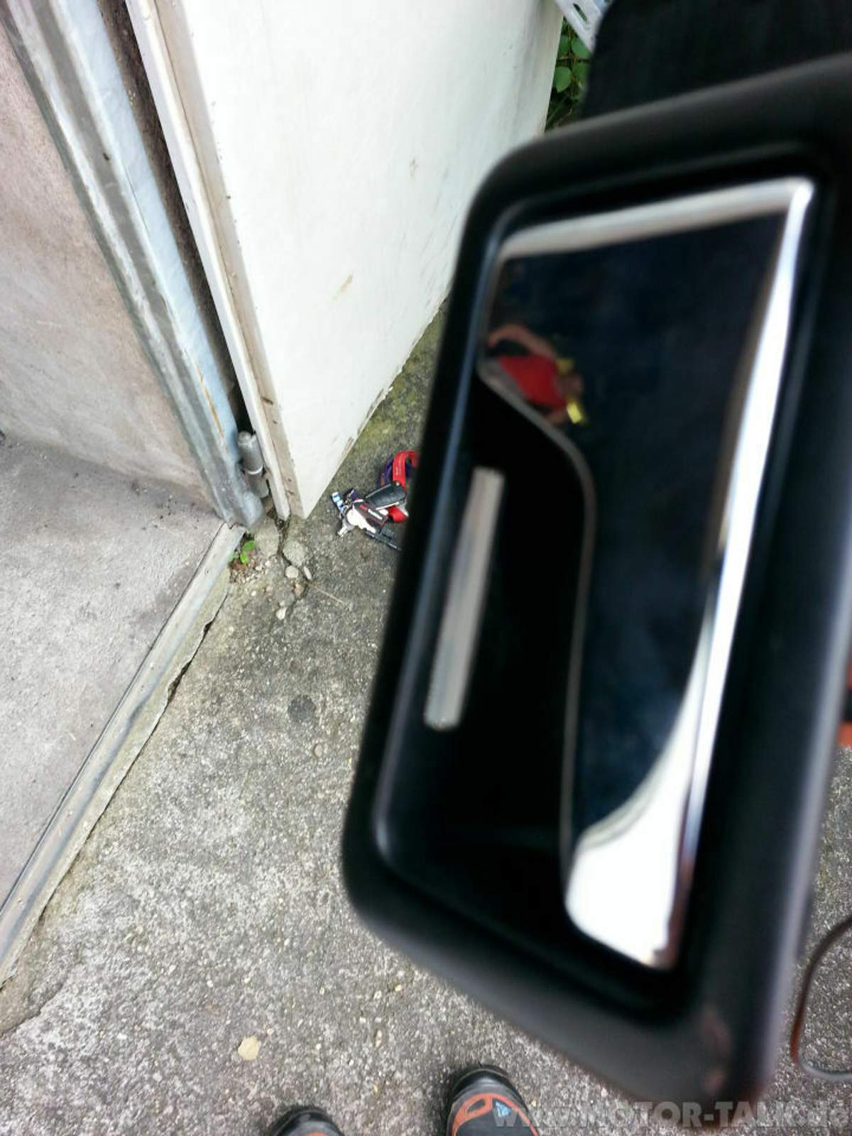

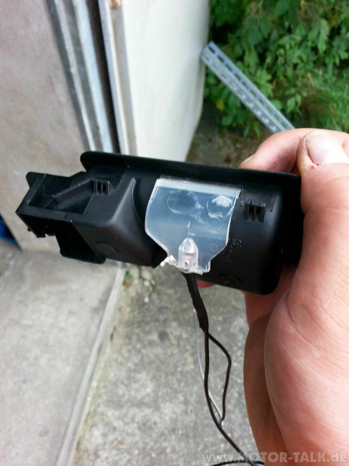

So rüstete ich die Griffschalenbeleuchtung vom A6, Scharan und weiß der Geier nach. Ich dremelte in die originalen Griffschalen lange Schlitze, befestigte die Lichtleiter und verkabelte alles. Leider habe ich keine guten Bilder davon...
GriffschalenbeleuchtungGriffschalenbeleuchtungGriffschalenbeleuchtungGriffschalenbeleuchtungGriffschalenbeleuchtungGriffschalenbeleuchtung

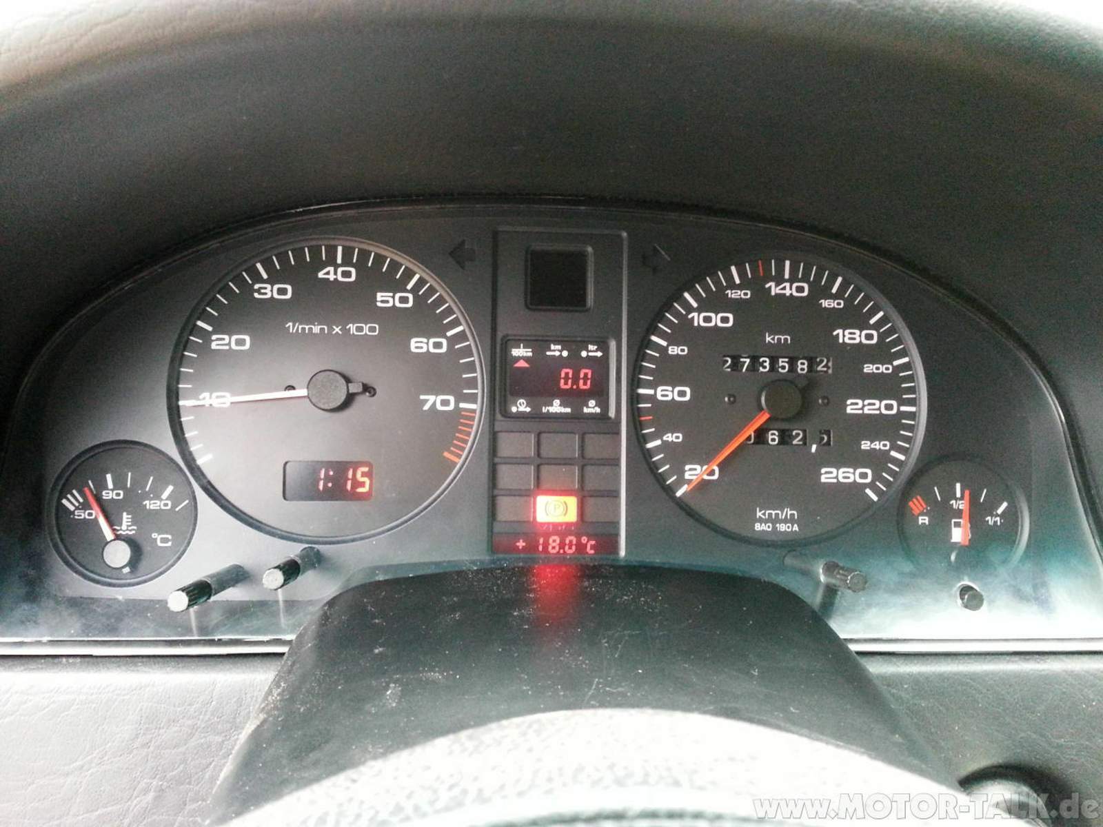

Danach fiel mir noch ein Drehzahlmesser von einem Audi 80 mit 20V-Motor in die Hände. Die Besonderheit: Der rote Bereich geht erst bei 7000 U/min los. Da der 16V 7200U/min dreht, passt das perfekt.
DZM vom 7ADZM vom 7A

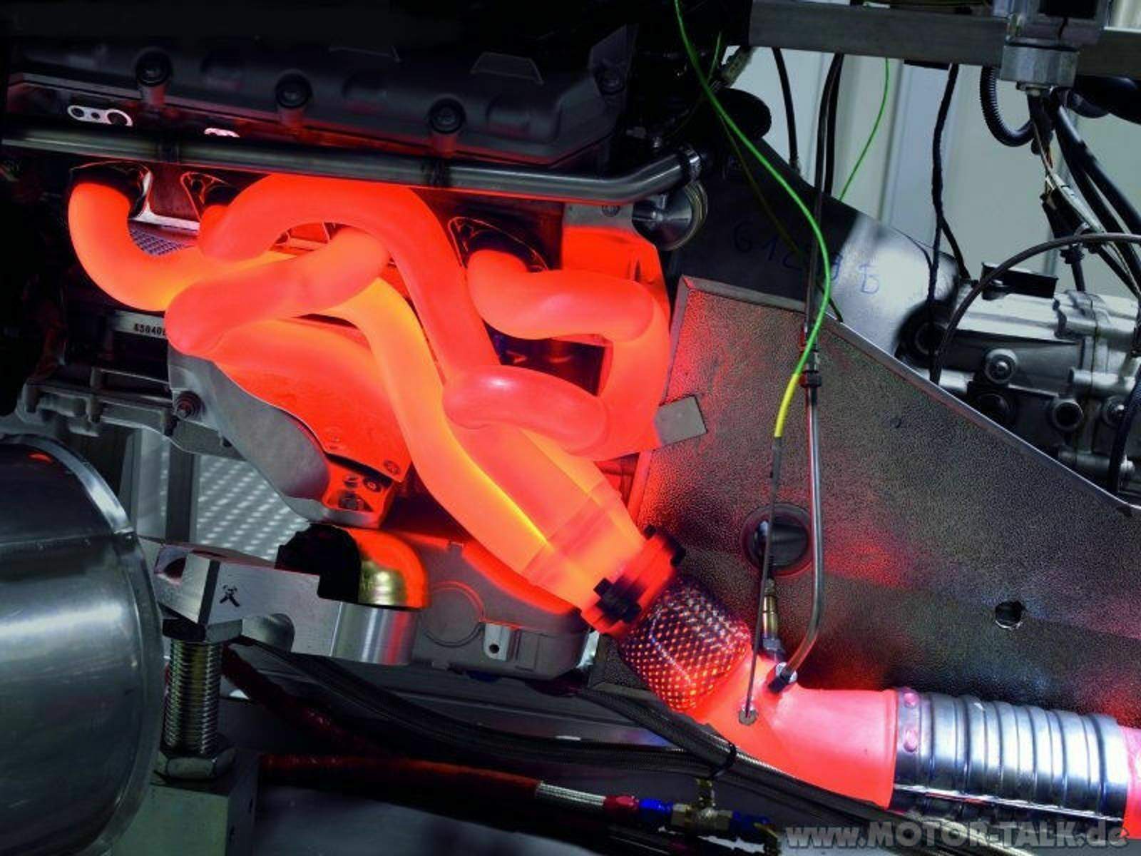

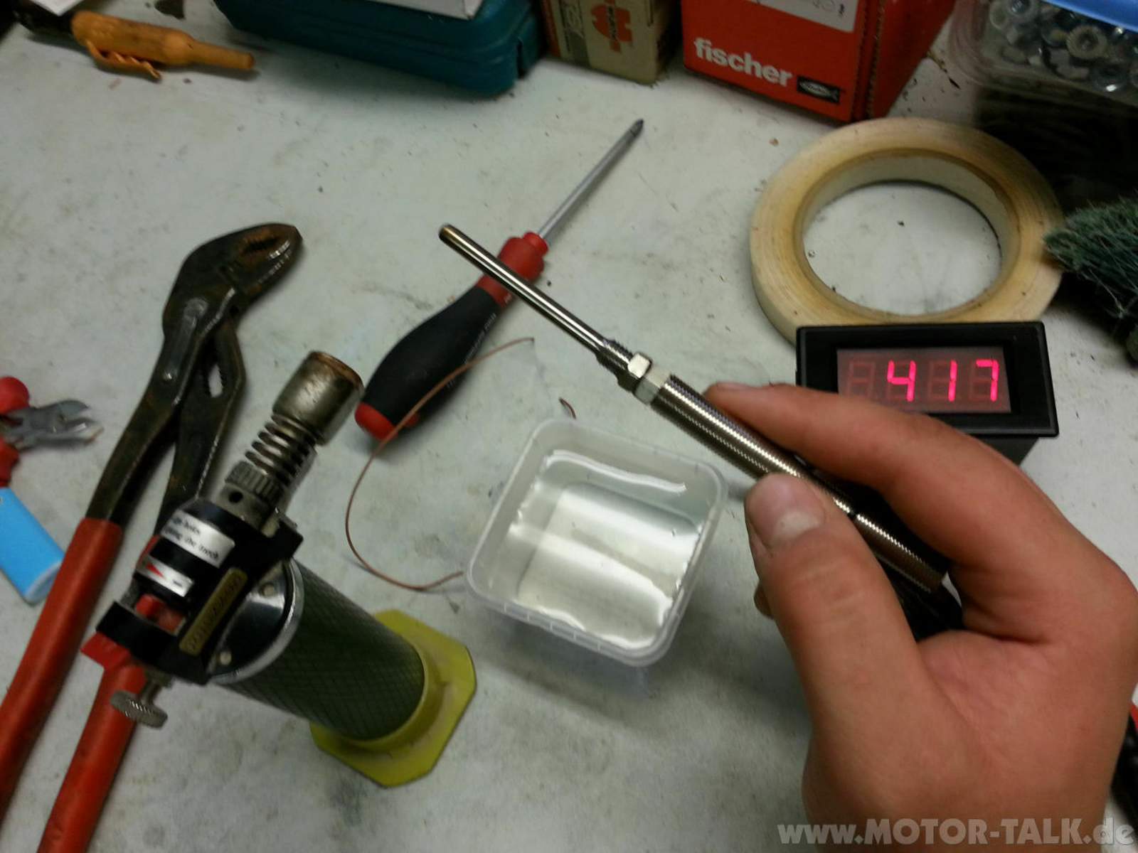

Gegen Ende der Saison hab ich mir fast den Motor kaputt gefahren. Es hat wirklich nicht mehr viel gefehlt... Ich fuhr eines Abends durch die Botanik, als mir in den Sinn kam, den einen Scheinwerfer etwas nach unten zu stellen, weil er sichtlich zu hoch leuchtete. Mit einem Schraubenzieher bewaffnet, offnete ich die Motorhaube. Ich grinste ein hellorange glühender Krümmer an. Wenn die Abgastemperatur zu hoch wird, können Auslassventile abreißen, was das AUS für jeden Motor bedeutet. Laut Glühfarbe müssten es um die 950-1000°C am Krümmer gewesen sein. Der sah farblich ungefähr so aus.
glühender Krümmerglühender Krümmer

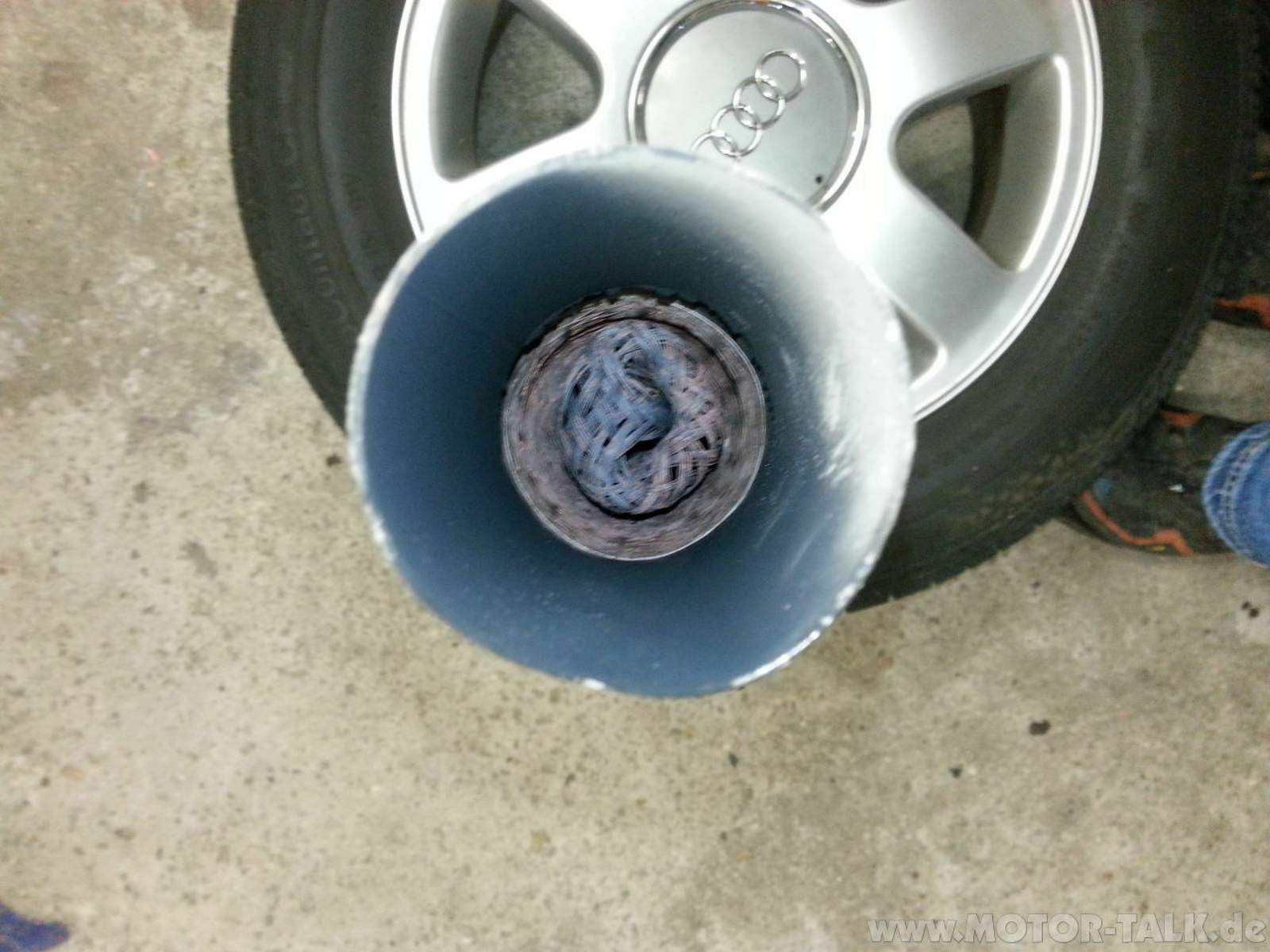

Und das nach ruhiger Fahrt über die Dörfer? Irgendwas stimmt nicht. Ich bin zu matze gefahren und Riss die ganze Esse auseinander. Mein Verdacht: Der billige Metallkat hat sich aufgelöst und hat den Auspuff verstopft. Der Kat sah aber aus wie neu. Dann schaute ich ins Flexrohr rein, was bei dem Auto hinter dem Kat hängt. Fehler gefunden.
KatKatzerknittertes Flexrohrzerknittertes Flexrohr
Das Geflecht des Flexrohres hatte sich vorne abgelöst und nach hinten gekrempelt. Der Auspuff war verstopft, die Hitze konnte nicht weg und bekam der Motor heiße Backen. Ich denke, wenn ich so auf die Bahn gefahren wäre, und hätte mal Gas gegeben, hätte es den Motor zerlegt. Aus diesem Grund kam mir dann die Idee, die Abgastemperatur zu überwachen. Der billige Kat war ja immernoch drin und man merkt halt im schlimmsten Fall nicht, dass der Auspuff verstopft und der Motor ins Schwitzen kommt. Die Glühaktion hatte mich dann auch das Hitzeschutzband gekostet. Dieses ist zu heiß geworden, ausgetrocknet und bröselte großflächig ab.
TemperaturanzeigeTemperaturanzeigeIch kaufte eine Temperaturanzeige, die in Kaminen zum Einsatz kommt. Warum auch nicht, ein Kamin ist auch ne Art Auspuff. Mit dem passenden Temperaturfühler zum Einschrauben bezahlte ich um die 35€. Geschenkt also. Den Sensor schraubte ich direkt in den Krümmer. Unten am Sammler, wo alle Rohre zusammenlaufen, befindet sich ein Abgang für ein CO-Messrohr. Dort tüdelte ich den Sensor so hinein, dass der Messfühler genau in die Mitte des Sammlers ragte. Angeschlossen, losgefahren und gekotzt. Die Anzeige zeigt nur Müll an. Ich tüftelte eeeewig herum, ich fande den Fehler nicht. Ich kürze es mal ab: Über die Sensorleitung, die quer durch den Motorraum ging, kam ein Störsignal von der Zündspule. Dieses Störsignal floss dann über die Anzeige direkt nach Masse ab. Das Störsignal sorgte dafür, dass die Anzeige nur Rotz anzeigte. Ich probierte verschiedene Entstörglieder, Drosseln, Kondensatoren, Tiefpassfilter und alles, es half nichts. Am Ende musste ich die Anzeige galvanisch vom Bordnetz trennen, damit das Störsignal nicht durch die Anzeige auf Masse abfließen konnte. Ich habe einen DC/DC 12V/12V Wandler eingebaut. Der wandelt zwar nichts, aber er trennt galvanisch. Danach gings dann. Gott sein Dank!

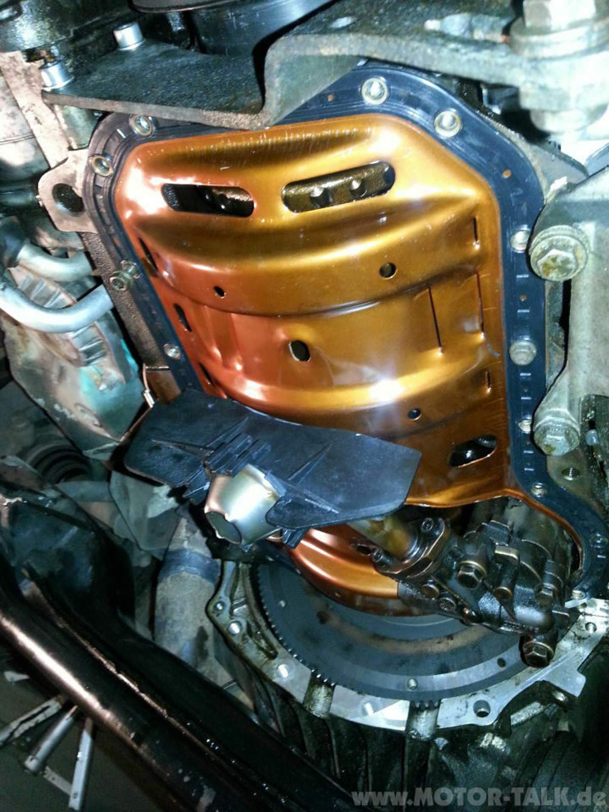

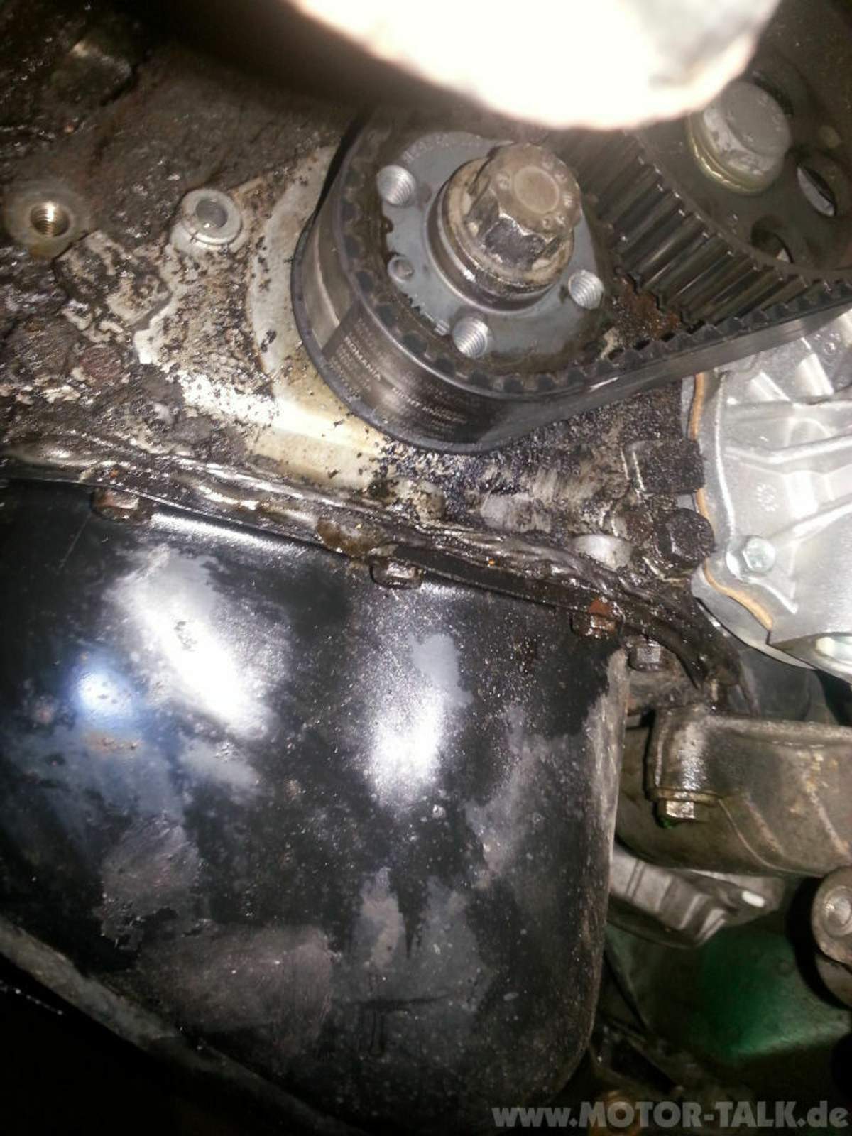

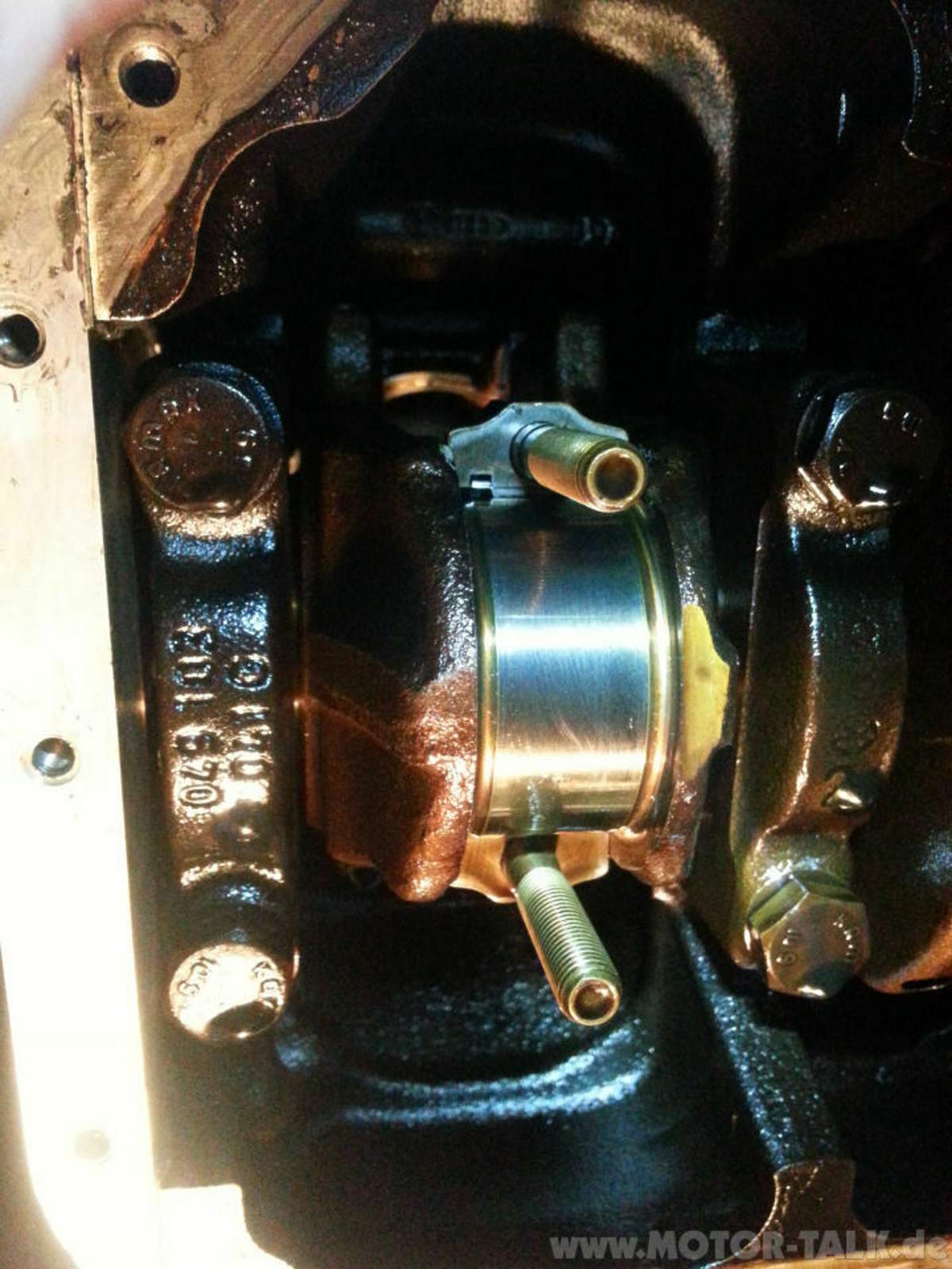

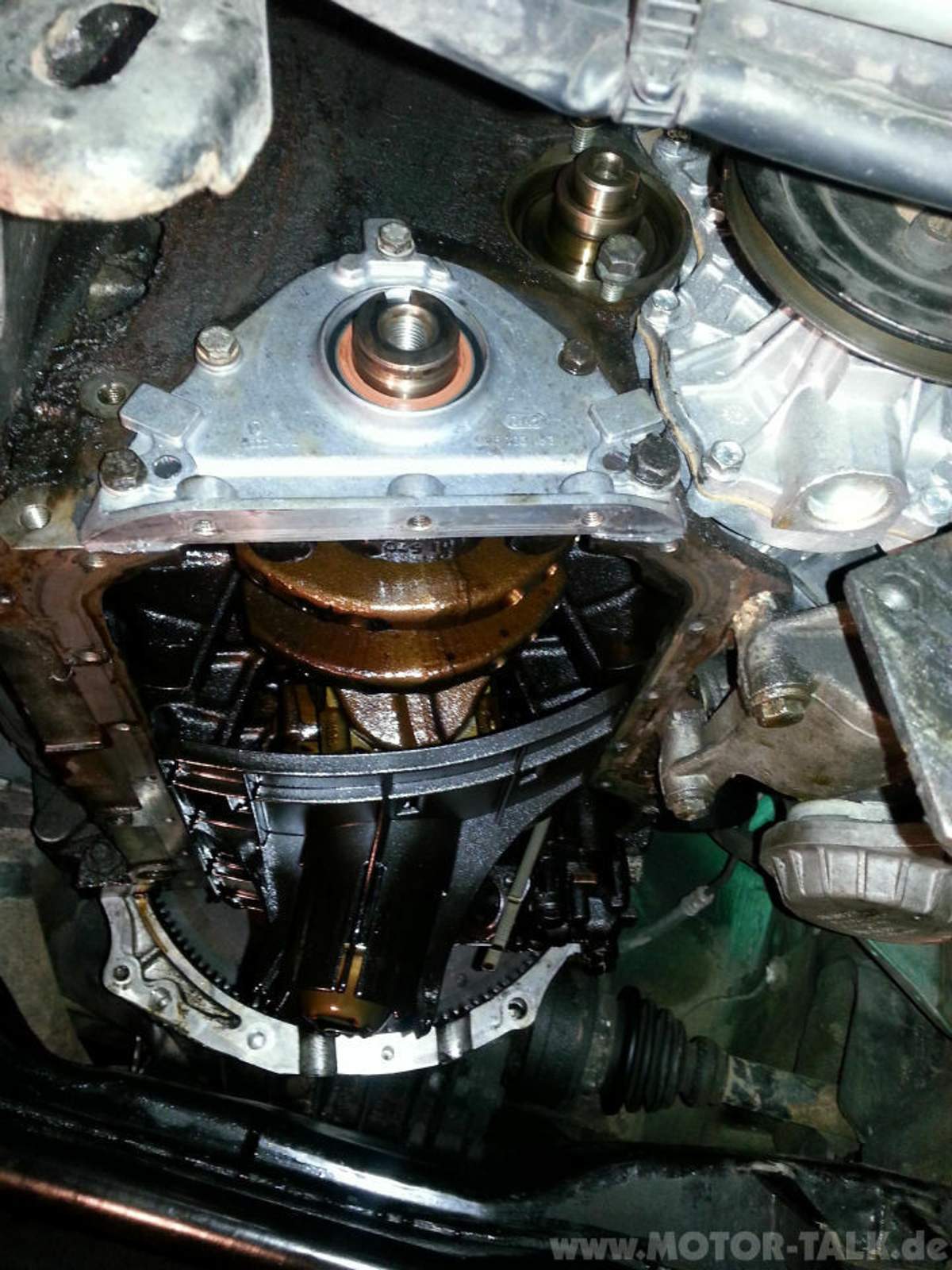

Auf dem heimischen Pflaster fanden sich wiedermal Ölflecken. Obenrum war der Motor ja trocken und schick. Untenrum sah er aus wie Sau. Überall Öl. Wo kam es her? Ich tippte auf den Simmerring (oder "Wellendichtring";) Kurbelwelle steuerseitig. Ich hatte ein halbes Jahr Zeit, also zeriss ich (wiedermal) den Motor. Riemen runter, Zahnriemen ab, Verkleidungen und Riemenscheibe ab. Dann sah man schon, wo das Öl herkam:
Ölsiff am MotorÖlsiff am Motor
Meine Vermutung war richtig. Der Simmerring hatte nach nunmehr 280tkm aufgegeben. Störte mich nicht, schließlich hat er schon sehr lange durchgehalten. Es liegt ja in meiner Natur, gleich wieder alles rund herum zu erledigen, wenn ich einmal so weit "drin" war. Der ursprüngliche Plan war nur der eine Simmerring. Ich kaufte dann aber auch gleich den Simmerring für die Zwischenwelle mit. Die Zwischenwelle liegt beim 827er Block seitlich oberhalb der Kurbelwelle und treibt die Ölpumpe an. Bei den 8Ventiler hängt auf der Welle noch der Verteiler dran, aber beim 16V wird der Verteiler von einer Nockenwelle angetrieben.
Ich lieh mir die Gegenhalter aus, löste die beiden Riemenscheiben und schon sah ich das ganze Ausmaß. Da lief so viel Öl raus, dass der Block schon saubergespühlt war. Jetzt kommen wir zu dem Problematischen Teil der Arbeit: Der Simmerring Kurbelwelle steckt in einem Aluminiumdeckel, der wiederrum direkt an den Block geschraubt ist. An der Unterkante ist dann die Ölwanne festgeschraubt. Man kann diesen Aludeckel schlecht vom Block lösen, ohne die Ölwanne zu entfernen. Es geht, aber da gibts oft Probleme mit der Dichtigkeit. Ich überlegte, ob ich wirklich die Ölwanne abschraubte, denn dazu musste die Vorderachse abgesenkt werden, was ohne Hebebühne eine Schweinearbeit ist. Ich dachte, wenn ich dabei bin, schause ich mir gleich noch die Lagerschalen an der Kurbelwelle an, die sind nach 280tkm sicher auch schon soweit. Ich schraubte also die Achse raus, Ölwanne runter und verbaute erstmal den Aludeckel samt neuem Simmerring und einen neuen Simmerring der Zwischenwelle. So stand die Kiste dann da:
sauberer Deckel mit neuem Simmerringsauberer Deckel mit neuem Simmerring

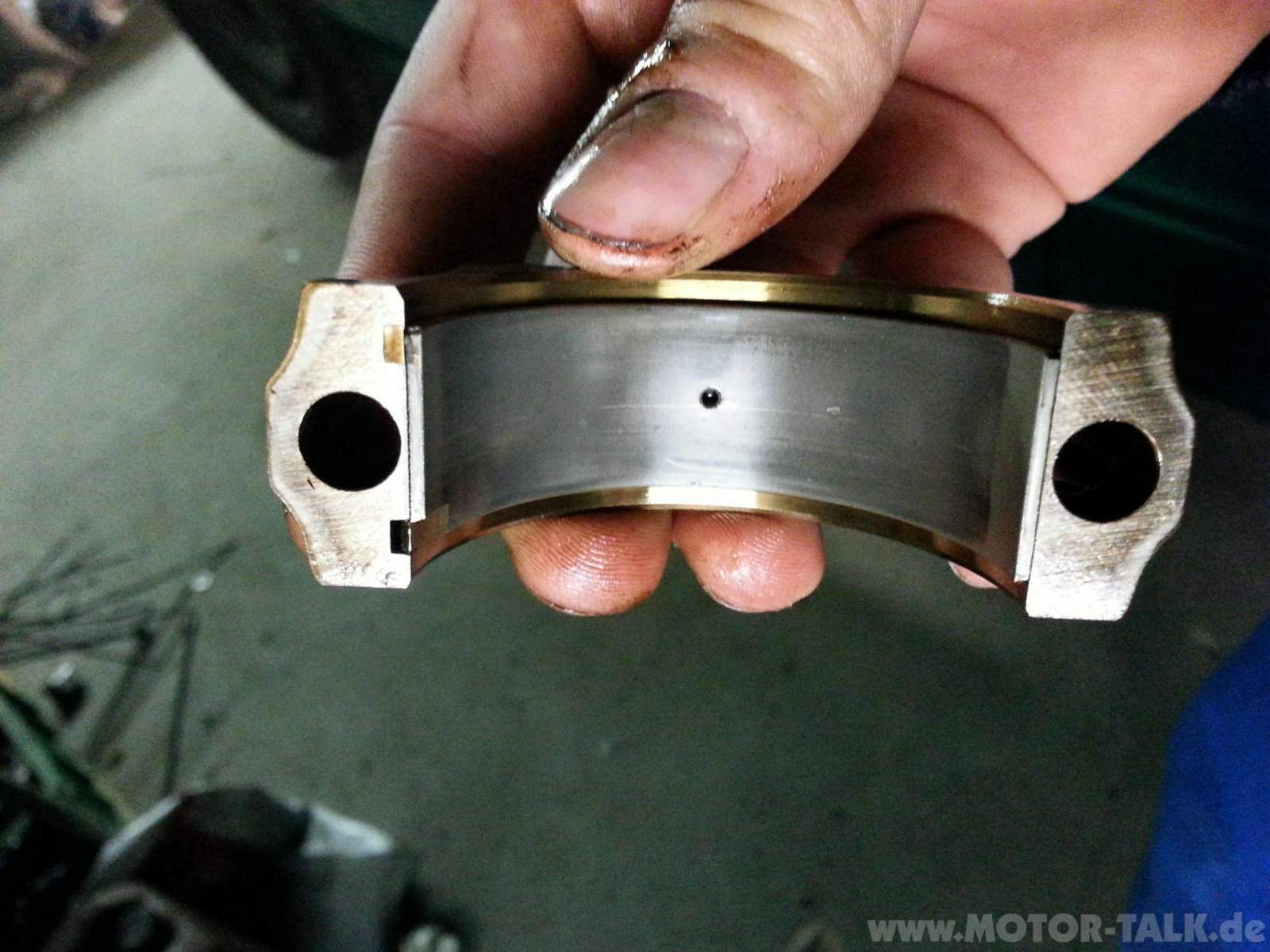

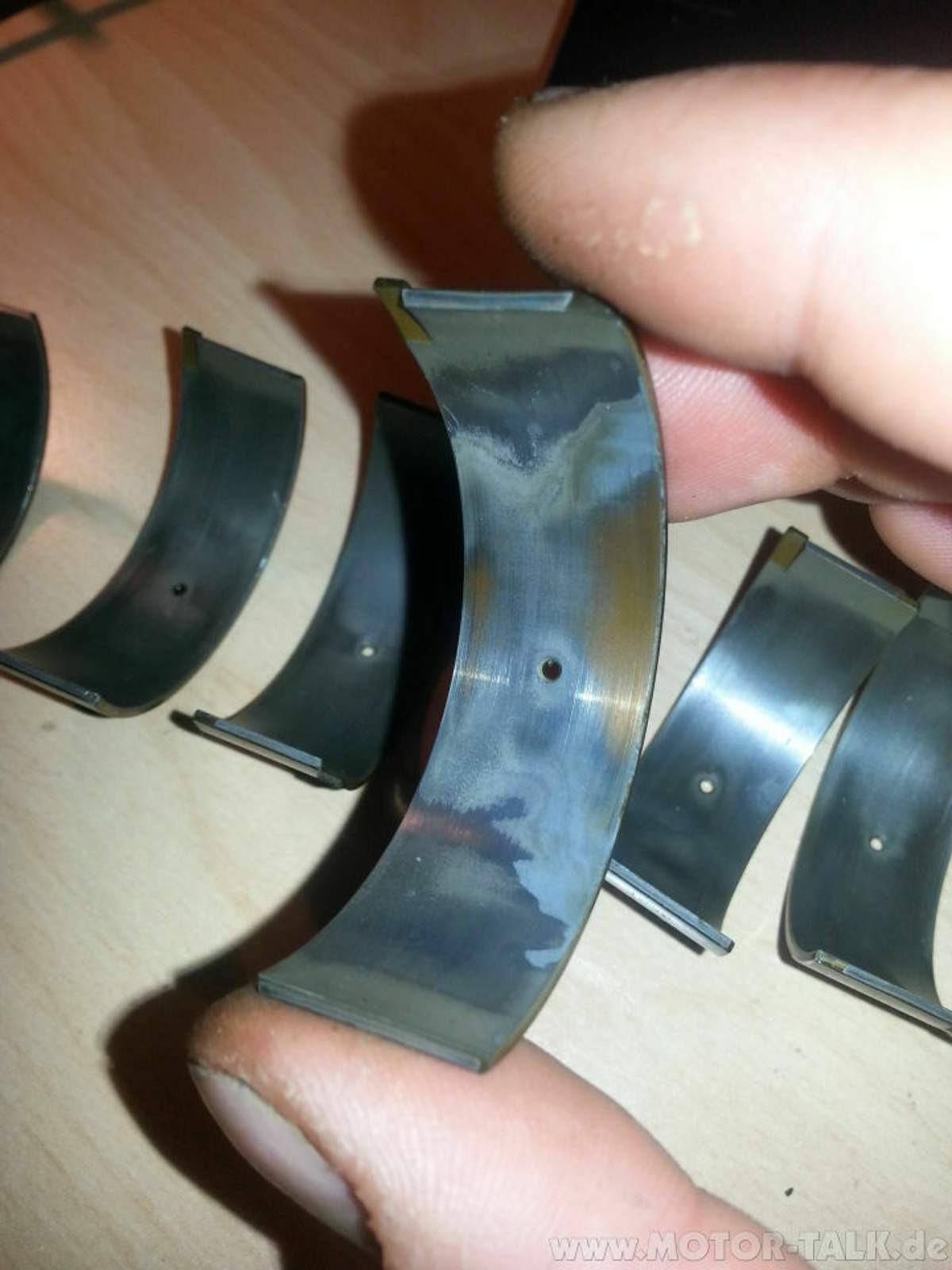

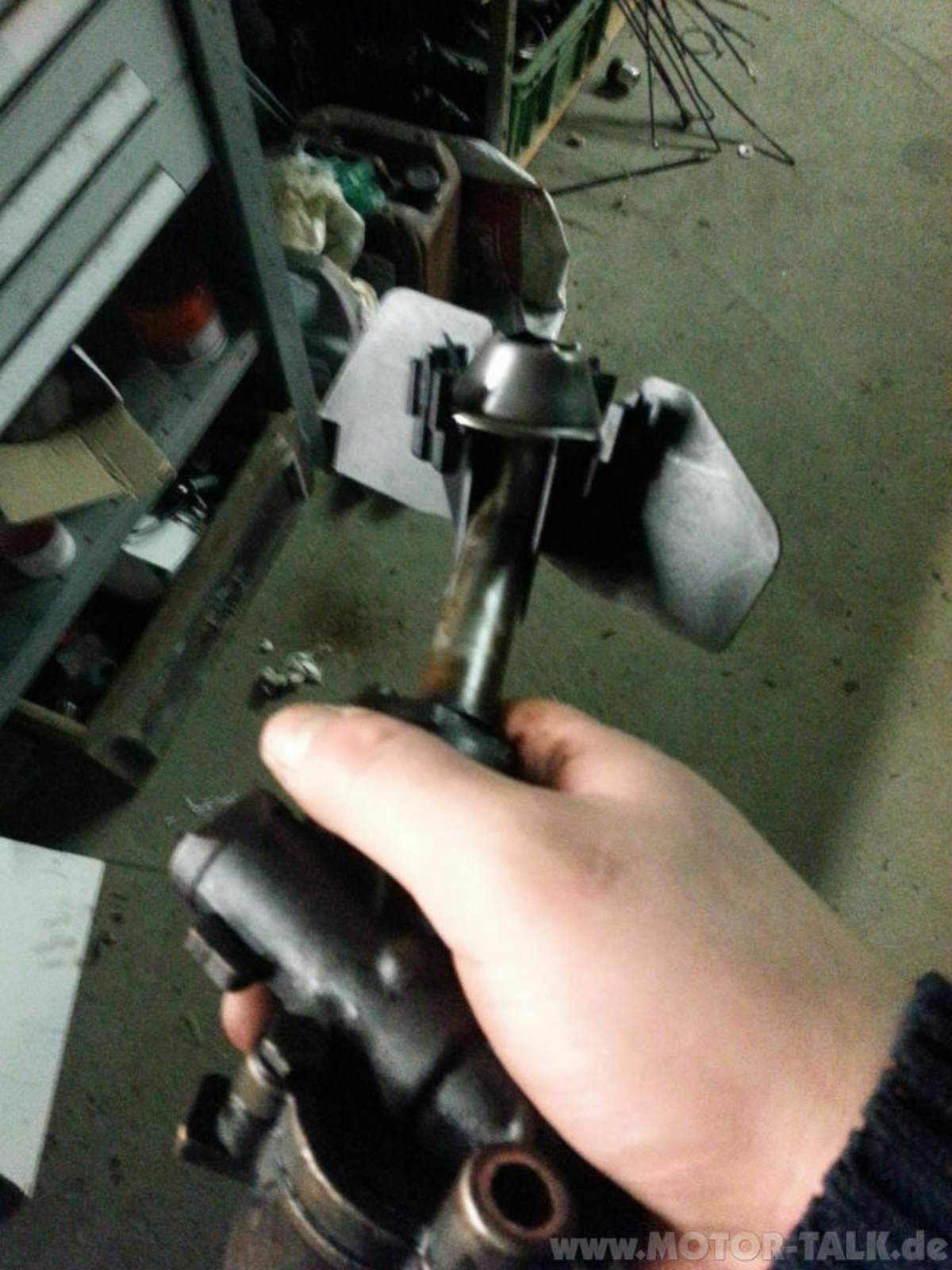

Ich schraube anschließend die Ölpumpe ab, fädelte sie aus und schraubte mal einen Lagerdeckel von ersten Zylinder ab. Die Laufbahn sah noch nicht schlecht aus, aber wenn ich einmal da bin, wechsel ich gleich alle Lagerschalen mitsamt den Schrauben. Es war bitter nötig, die als ich die Lagerschale vom 4. Zylinder abschraubte, blinzelte mich das rohe Kupfer an. Da war wirklich NICHTS mehr. Lagerschale 1. ZylinderLagerschale 1. ZylinderKubelwelle 1. ZylinderKubelwelle 1. ZylinderLagerschale 4. ZylinderLagerschale 4. ZylinderIch überprüfte dann das Lagerspiel mittels Plastegauge, es waren glaube überall um die 6/100, also voll i.O.. Die Schrauben sind in den Pleulen eingepresst und müssen vorsichtig ausgeschlagen werden. Anschließend dann neue Schrauben einziehen, danach neue Lagerschalen verbauen und die Muttern mit dem passenden Drehmo anziehen. Und das alles auf dem Garagenboden liegend, das Auto nur auf Böcken stehend ;)
Dann kam die Zeit der Verbesserung: Ich verbaute ein "Ölhobel". Das ist ein Blech, was verhindern soll, dass das Öl durch die herumwirbelnden Pleuel aufgeschäumt wird. Da gibts irgendwo was passendes, ich bestellte das Blech beim Micha, dem Motorspezi. An dem Blech ist gleich noch die Ölwanndichtung mit dran. Danach habe ich ein weiteres Blech gekauft, was an den Schnorchel der Ölpumpe befestigt wird. Dieses wird ursprünglich bei den quereingebauten VW-Motoren genutzt, damit das Öl in Kurvenfahrten nicht wegschwappt. Bei einem längs verbauten Motor nicht soo sinnvoll, aber die 8Euro waren mir nicht an den Arsch gebacken. Zwischenstand:
ÖlpumpenschnorchelÖlpumpenschnorchelÖlhobel und ÖlpumpeÖlhobel und Ölpumpe
Danach habe ich die Ölwanne wieder angeschraubt, Achse wieder heran, Batterie und angerissen. Lief wie eh und je. Nur, dass halt jetzt der Öldruck bei warmen Motor etwas höher ist. Dieser liegt jetzt bei ca. 1,7Bar im Standgas. Also alles tutti.

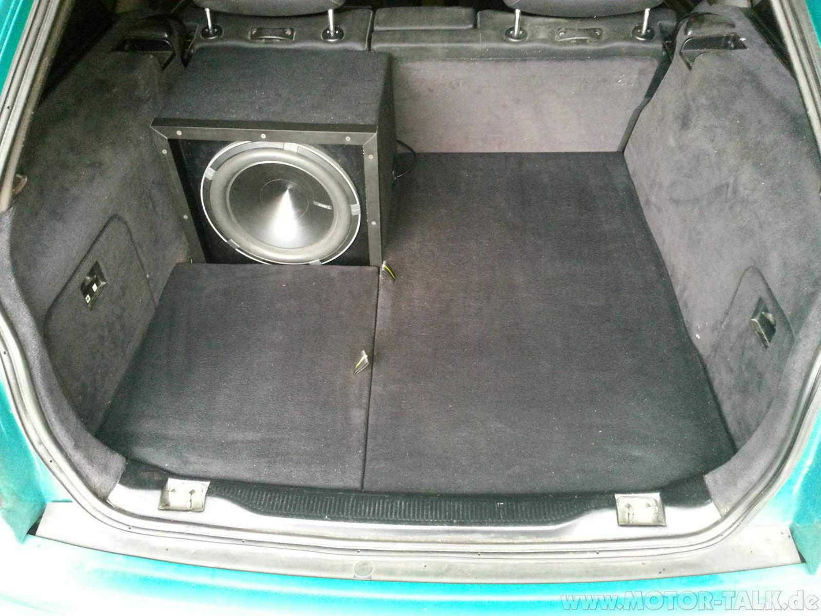

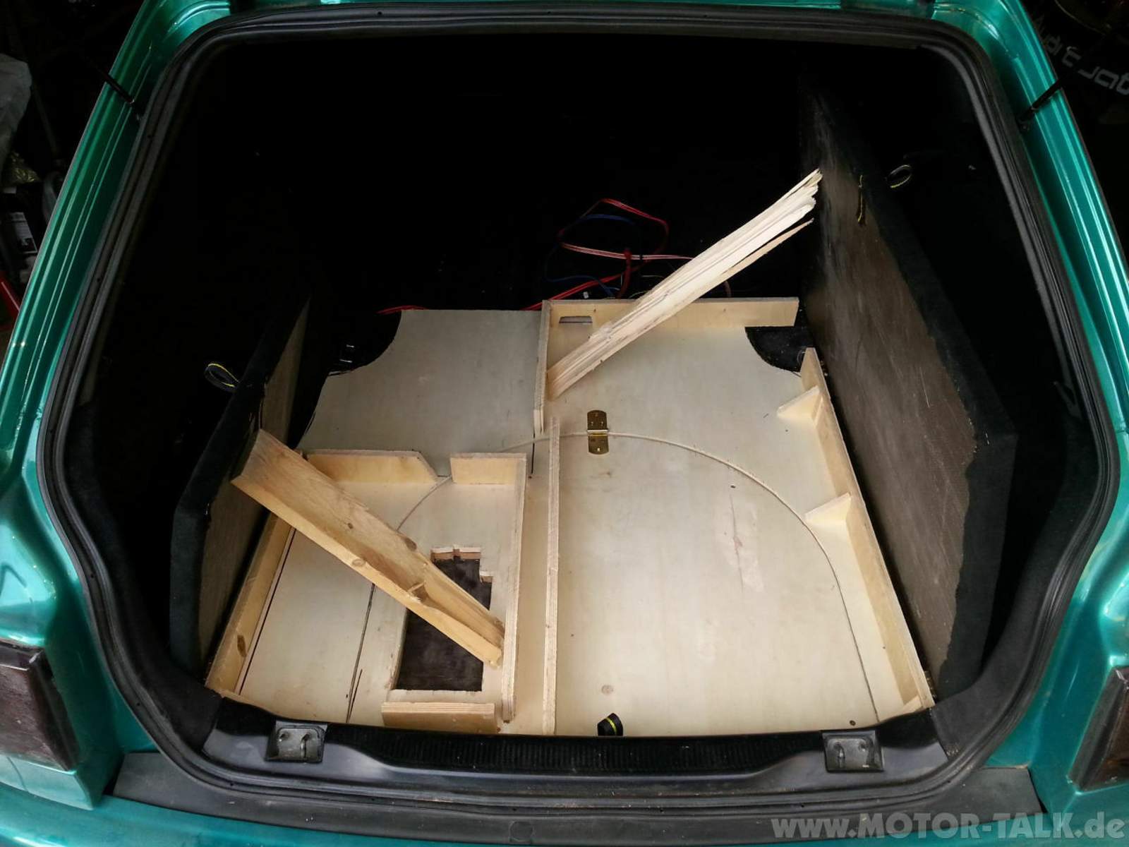

Danach gings an den Kofferraum. Krasser Themenwechsel, nicht wahr?! :D

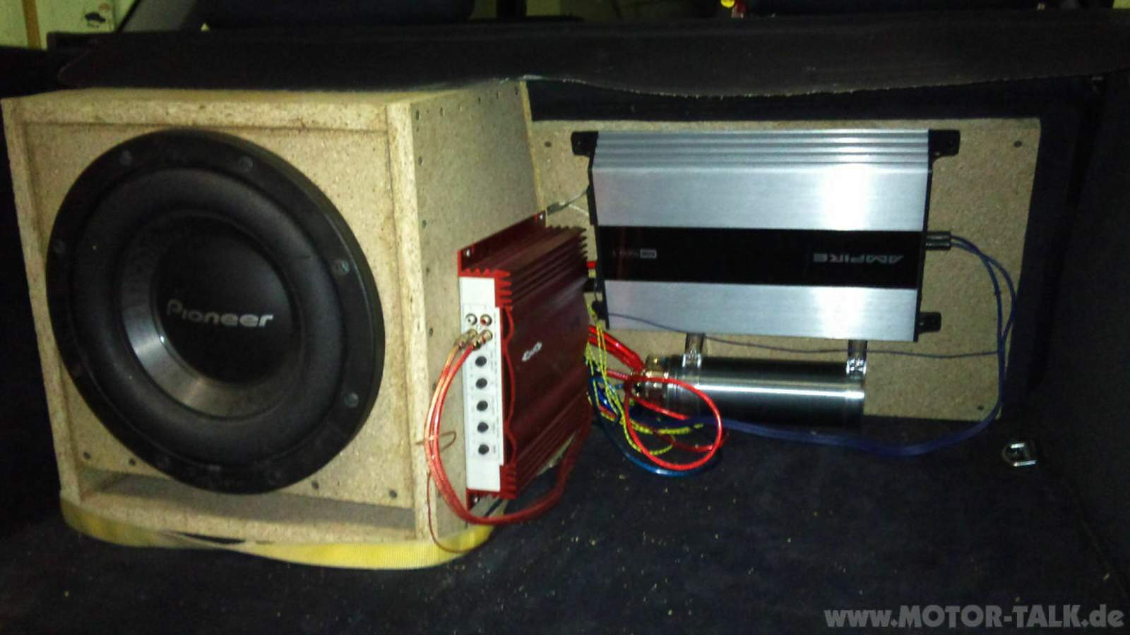

Ich hatte seit Anfang ne Basskiste mit Verstärker im Kofferraum ein unterstützender Bass ist beim Audi 80 notwendig, weil die originale Musikanlage alles andere als gut ist. Anfangs fuhr einen SPL-Woofer von Pioneer in einem selbstgebauten Bassreflexkasten umher. An diesem Woofer sind dann 3 billige Endstufen abgeraucht. Hab den dann verkauft und mir einen Herz HX 300D gekauft. Ein Gerät mit dem Prädikat "absolute Sahne". Angetrieben von einer Ampire MB1000.1, die ihre 900W RMS an 2Ohm drückt. Also mehr als genug. Der Herz bekam ein geschlossenes Gehäuse mit 40Liter netto, die Ampire schraube ich daneben direkt an die Rückenlehne. Außerdem war für die Lautsprecher in den hinteren Türen noch eine kleine Endstufe da. Achja, und ein 1F-Kondensator. Das alles flatterte im Kofferraum umher. Das war sau unpraktisch. Jedes mal, wenn man etwas in den Kofferraum schmiss, musste man zusehen, dass kein Kabel irgendwo abriss oder sowas. Also wirklich kacke. So sah dieser Zustand aus:
vorhervorher

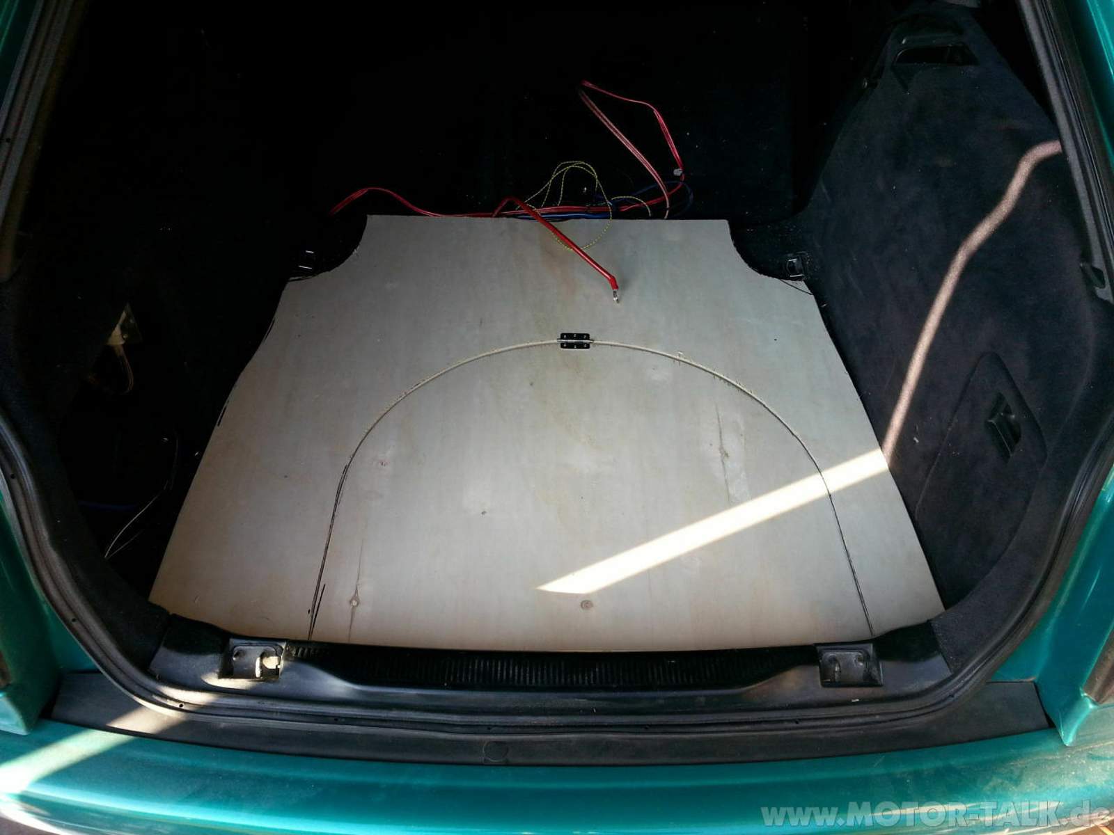

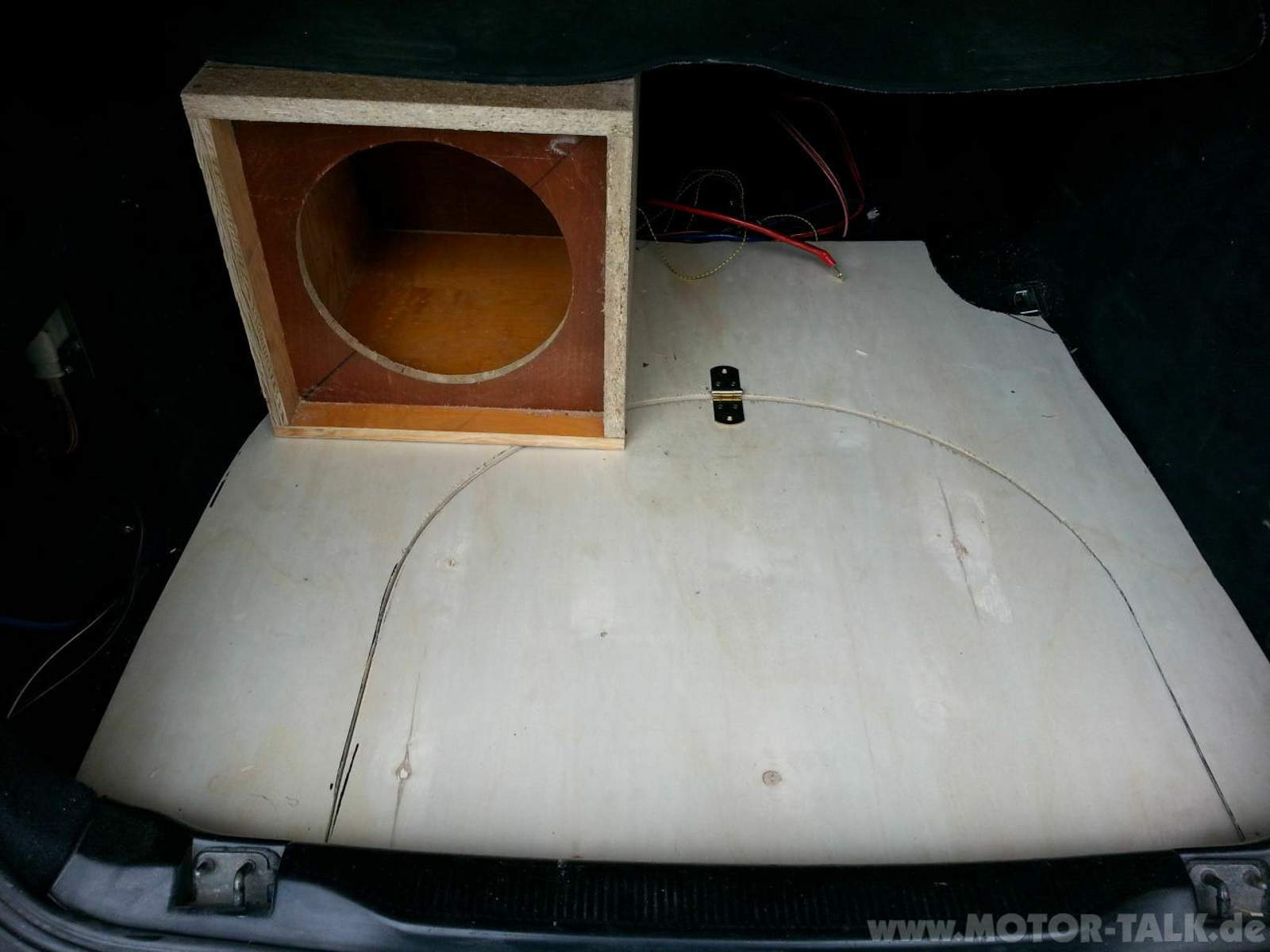

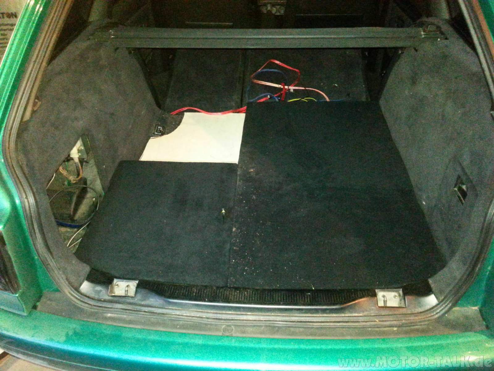

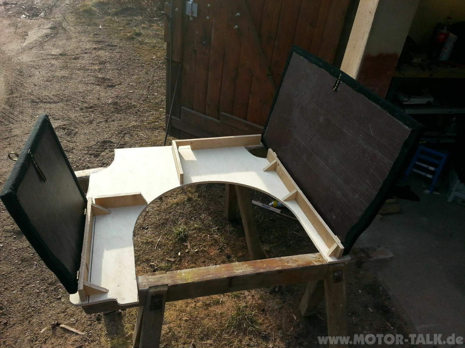

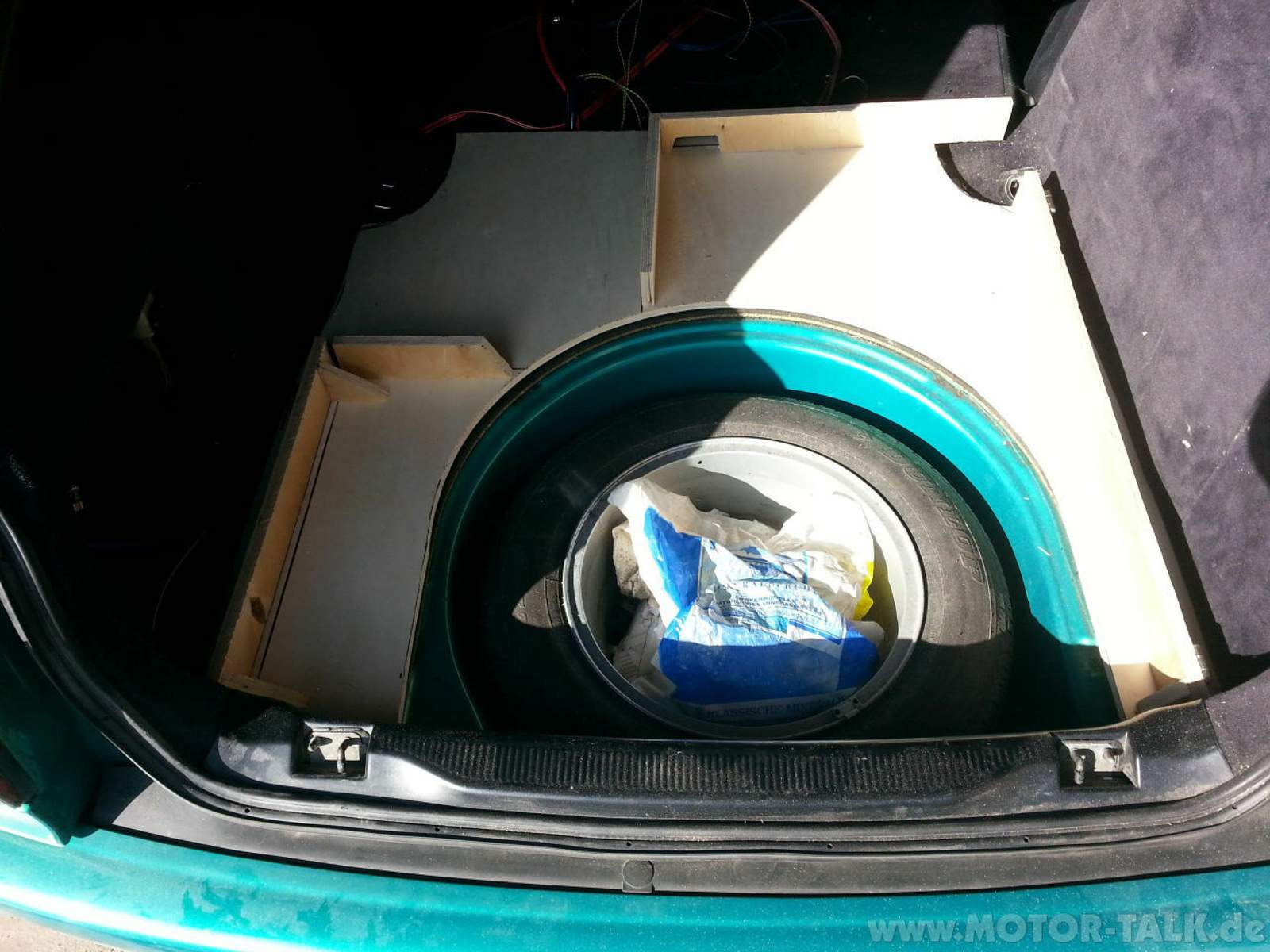

Ich wollte einen doppelten Kofferraumboden bauen. Aber nicht einen einfachen, wie jeder andere. Nein, ich musste es wieder übertreiben. Ich wollte das alles so bauen, dass ich noch problemlos ans Ersatzrad herankomme. Geht das? Ich fasse es so gut wie möglich zusammen.
Angefangen habe ich mit einer Grundplatte, die ich einfach saugend auf den originalen Kofferraumboden legte. Die Basskiste sollte auf diesem Boden stehen. In diesem Holzbrett ist schon der Ausschnitt der Reserveradmulde drin. Die Klappe der Mulde soll nach vorne aufgeklappt werden. Also vorne nur ein Scharnier ran und fertig.
GrundplatteGrundplattemit neuem Haus für den Woofermit neuem Haus für den Woofer
Danach kamen Distanzhölzer auf die Grundplatte, auf diese dann der 2. Boden befestigte war. Der zweite Boden sollte aus 2 Klappen bestehen. Diese sollten nach links und nach rechts aufklappbar sein. So klappte man die beiden Klappen hoch und anschließend dann die Reserveradklappe nach vorne.
ReserveradmuldeReserveradmuldefast fertigfast fertigobere Deckelobere Deckelohne Elektrikohne Elektrikfertigfertig

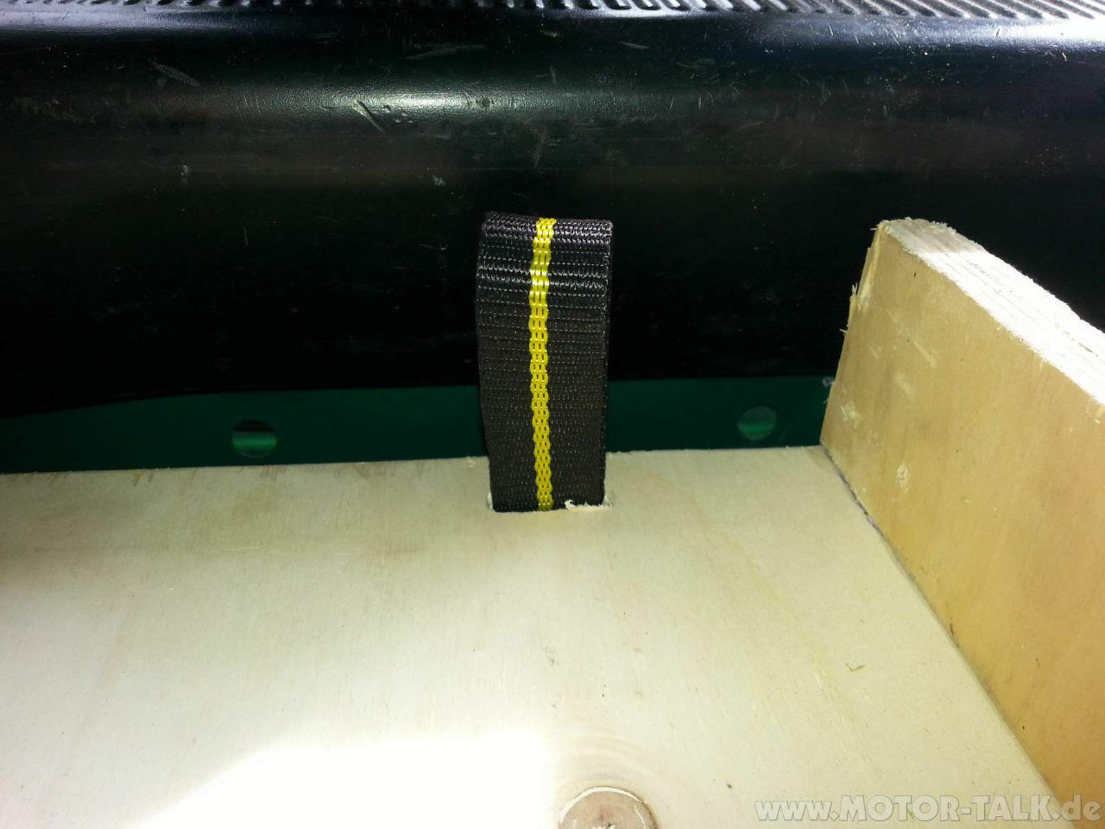

Dann verbaute ich die elektrischen Komponente, bespannte alles mit Stoff und war fertig. 2 Gimmicks waren noch der Stecker an der Basskiste und die Schlaufen aus alten Spanngurten. Mit dem Stecker kann ich nun die Basskiste mit 2 Handgriffen abstecken und herausnehmen. Mit den Schlaufen öffnet man die Klappen.
SchlaufeSchlaufe

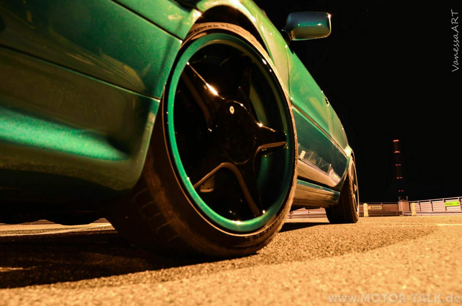

Ich schwärzte danach die Blinker und Nebler. Außerdem lies ich die Felgen umlackieren. Das ganze Auto war grün/schwarz. Silberne Felgen passten da nicht mehr richtig ins Konzept. Leider habe ich mir die Optik anders vorgestellt. Weniger grün, mehr schwarz. Ich bin leider damit nicht ganz zufrieden, aber leider ist es zu spät.
