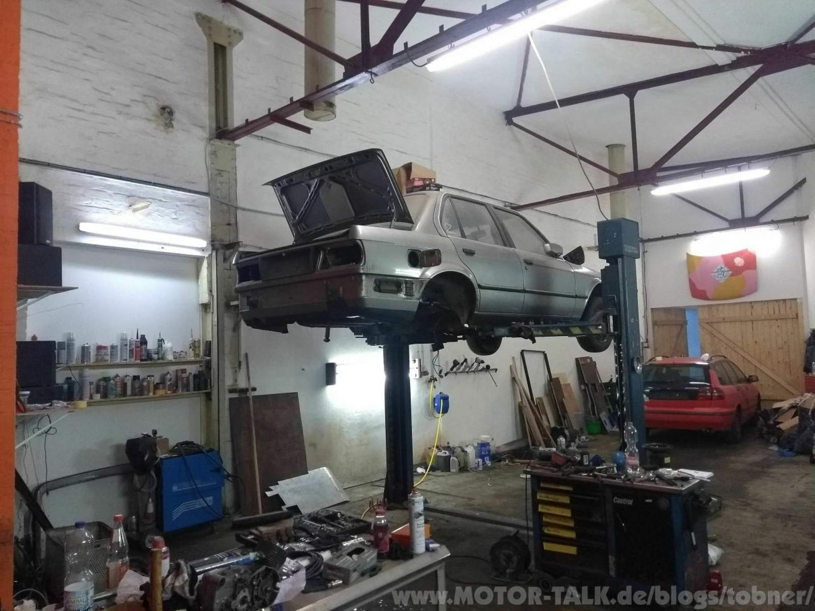

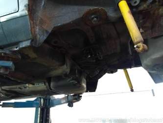

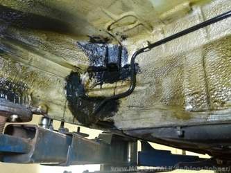

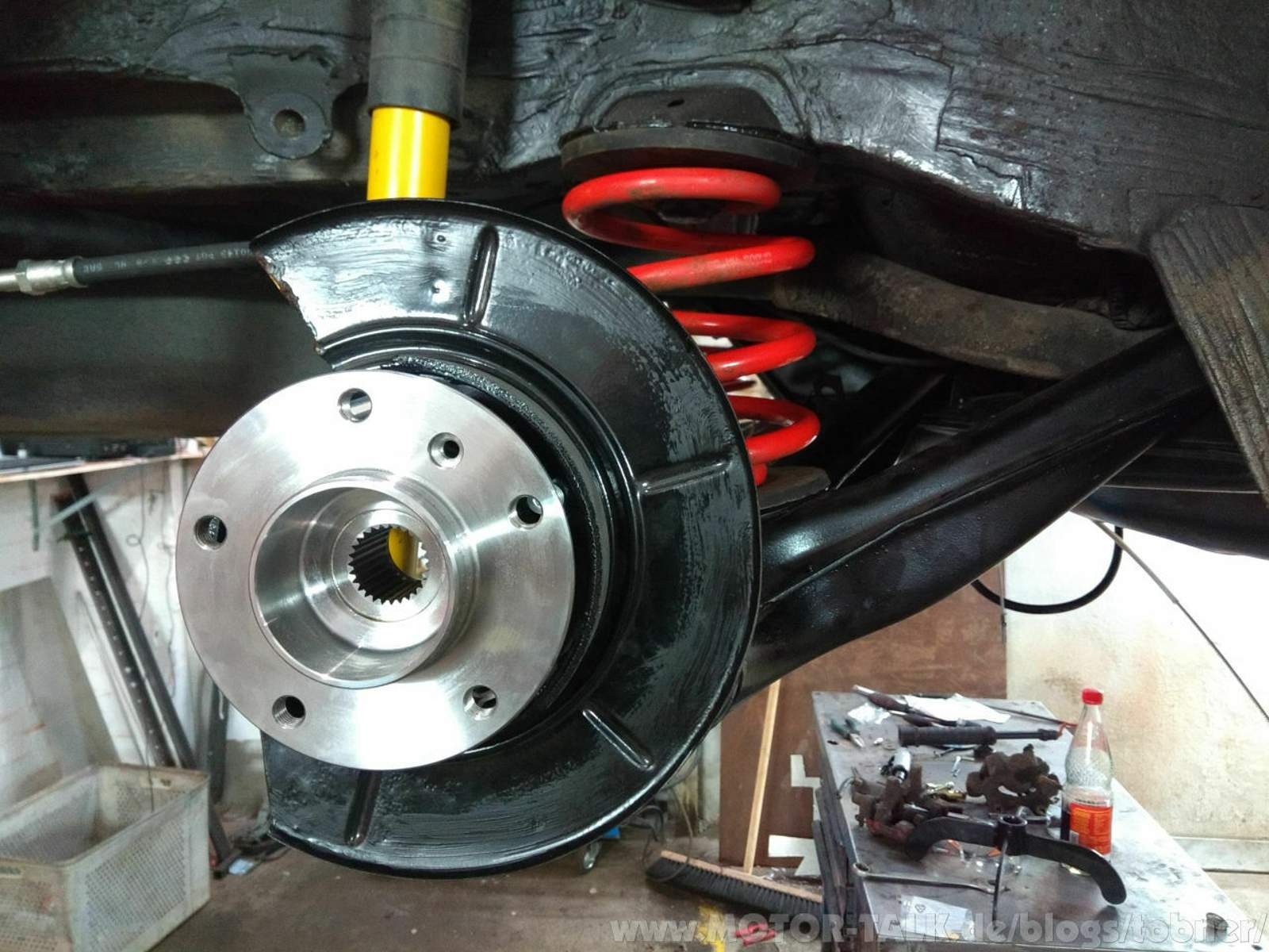

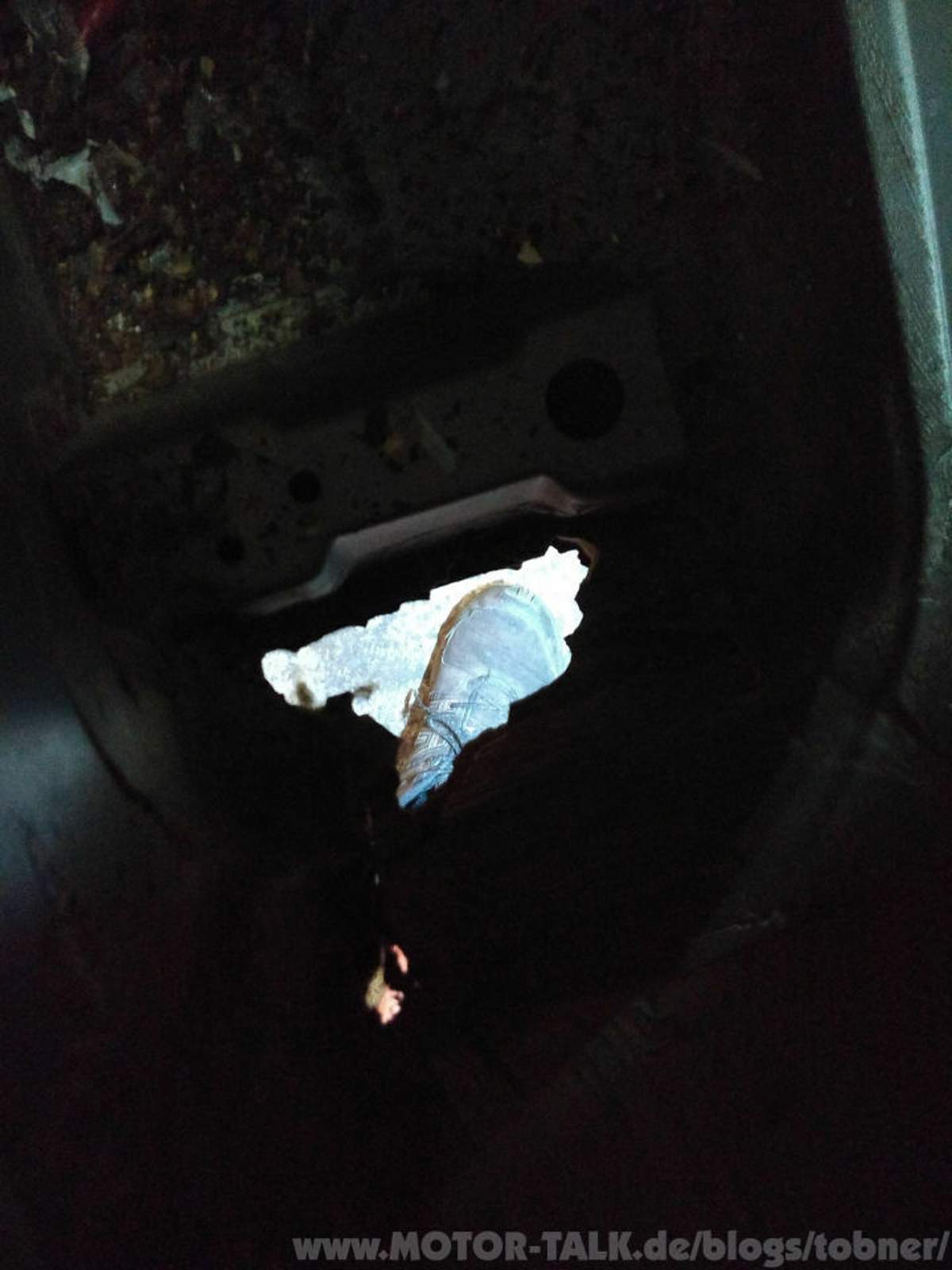

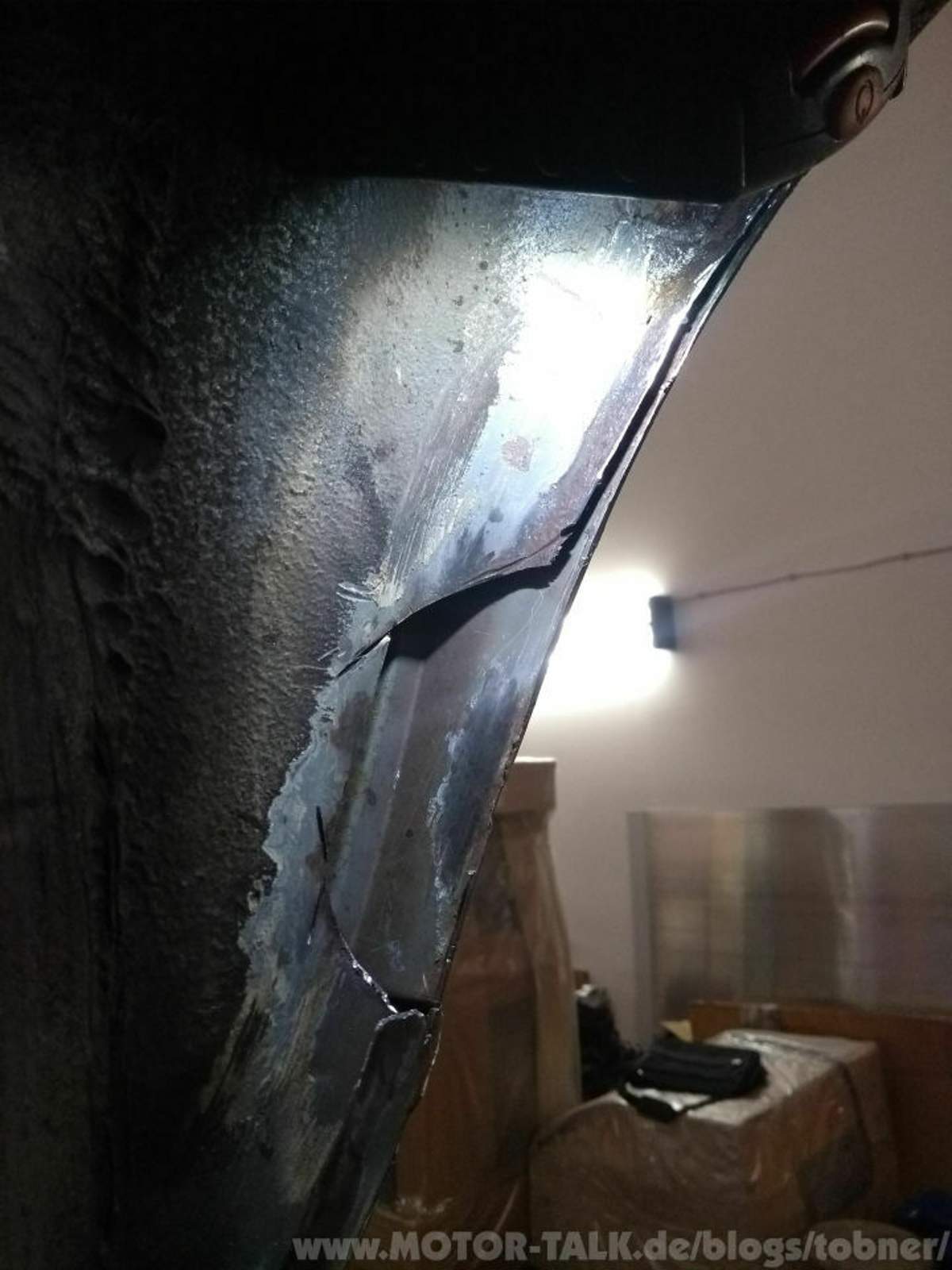

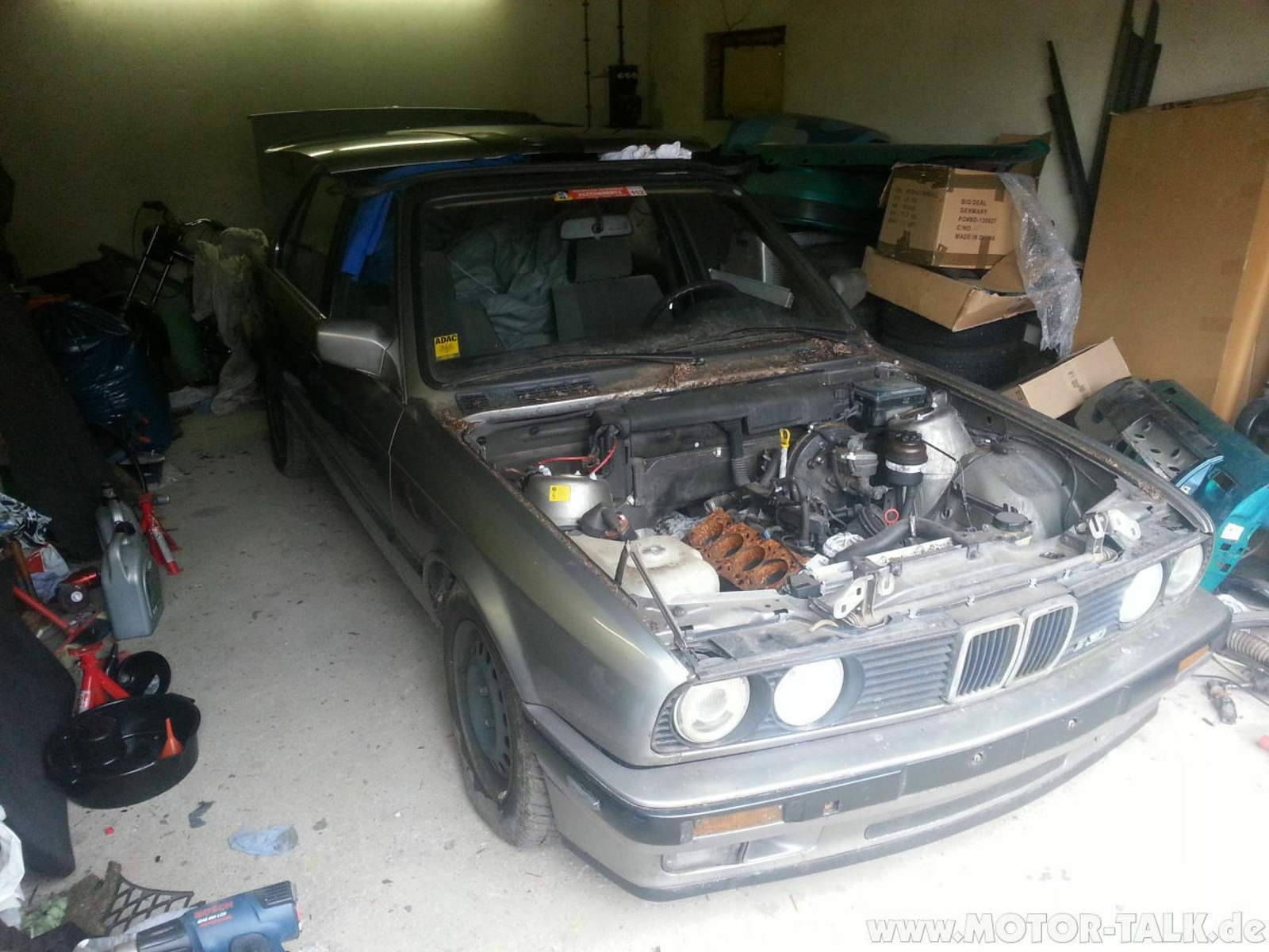

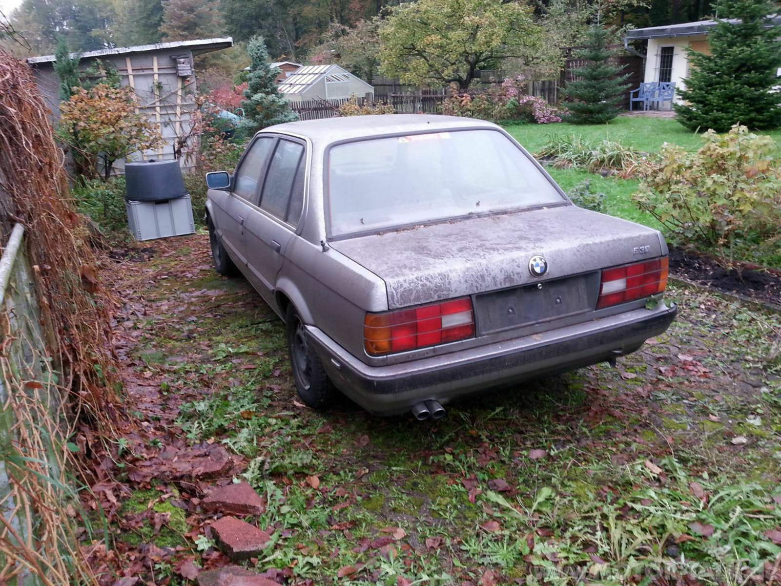

Der BMW 02

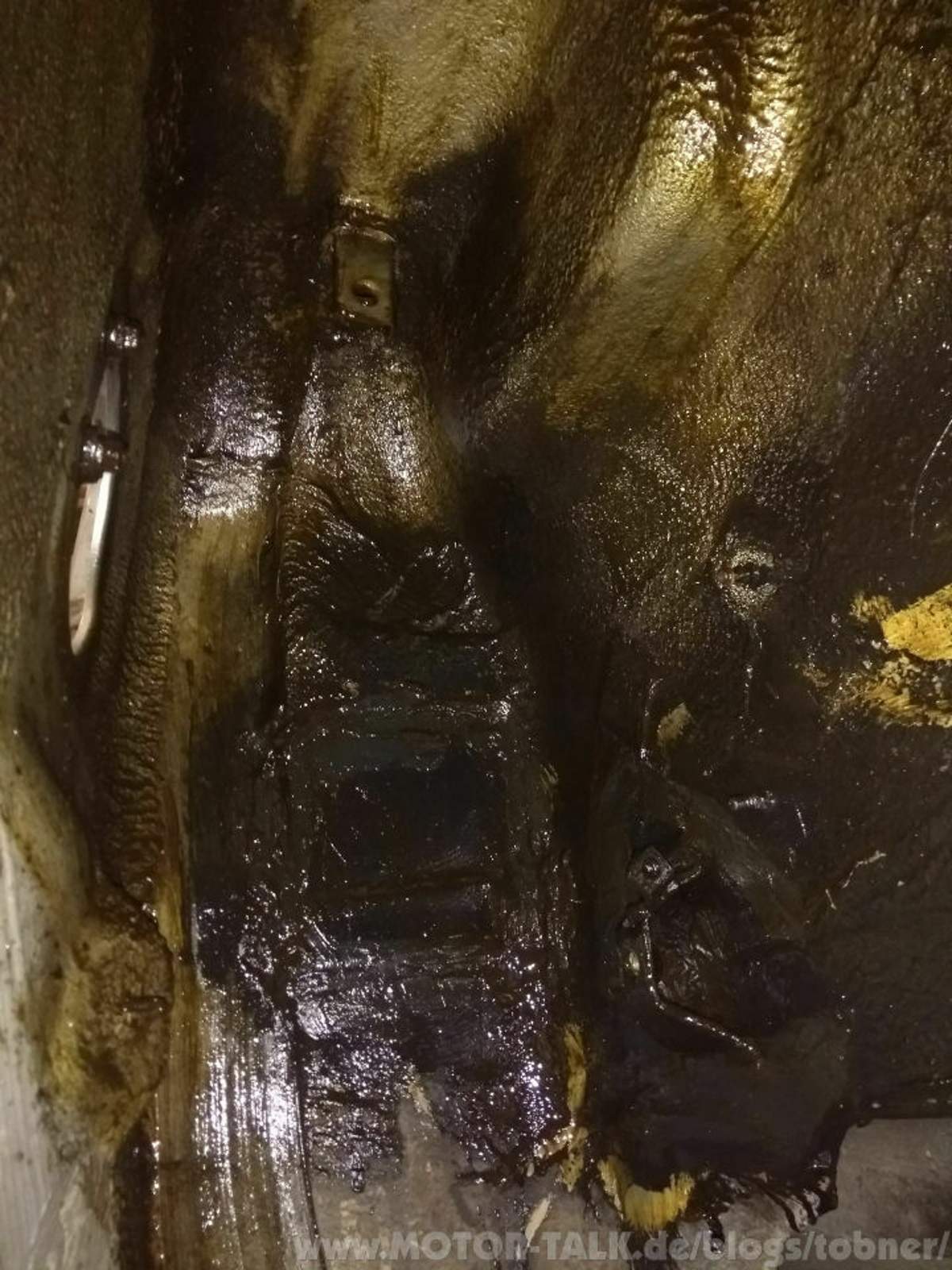

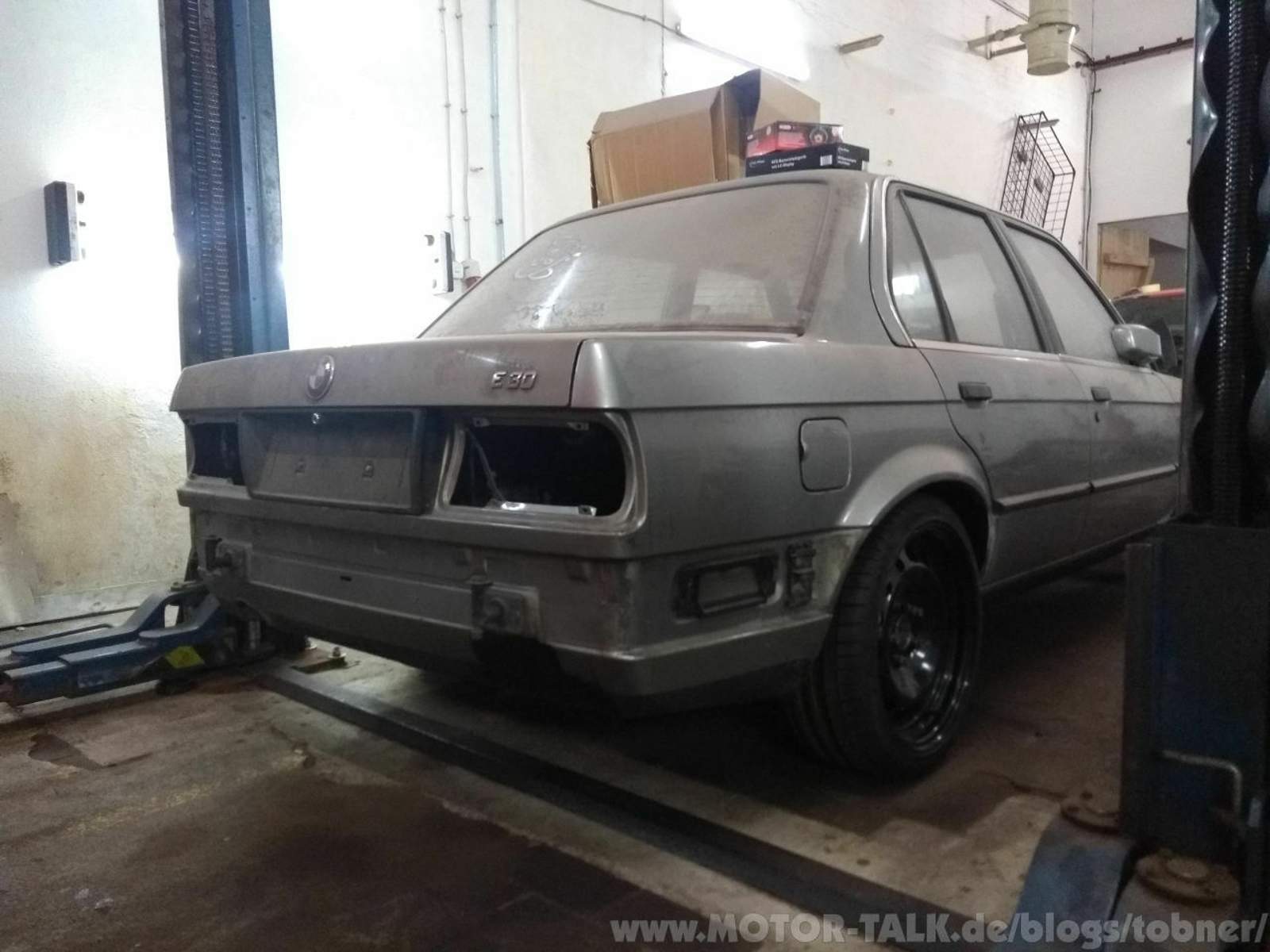

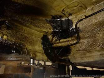

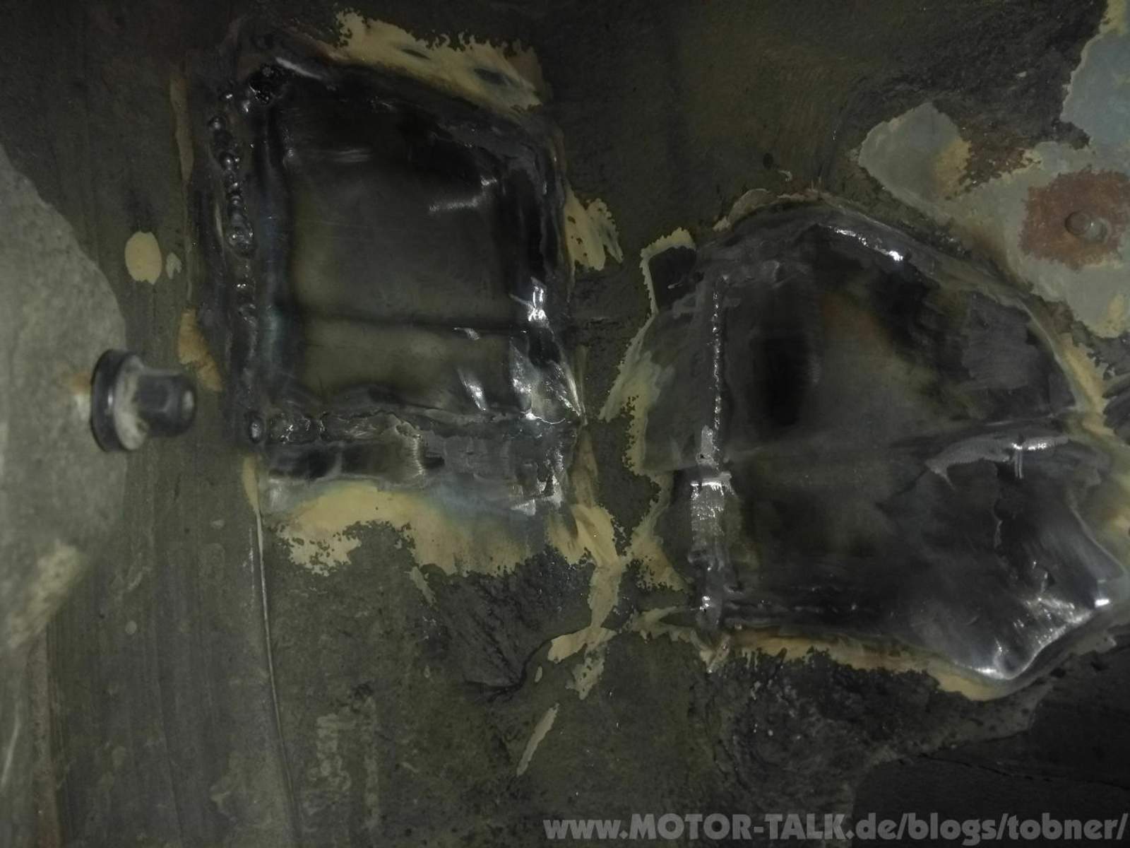

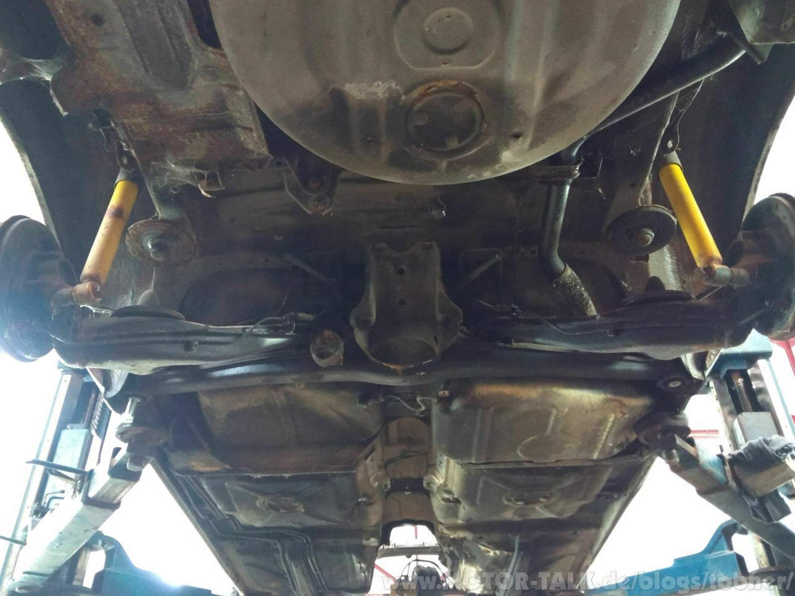

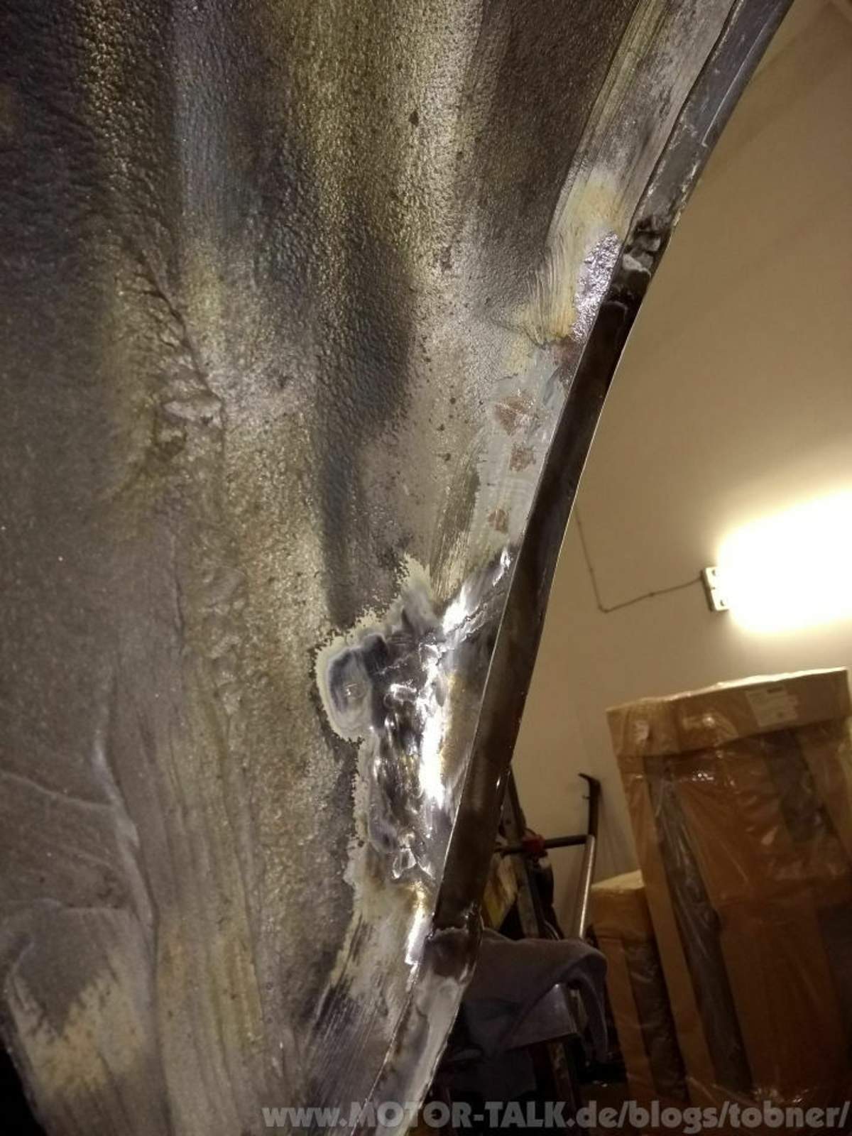

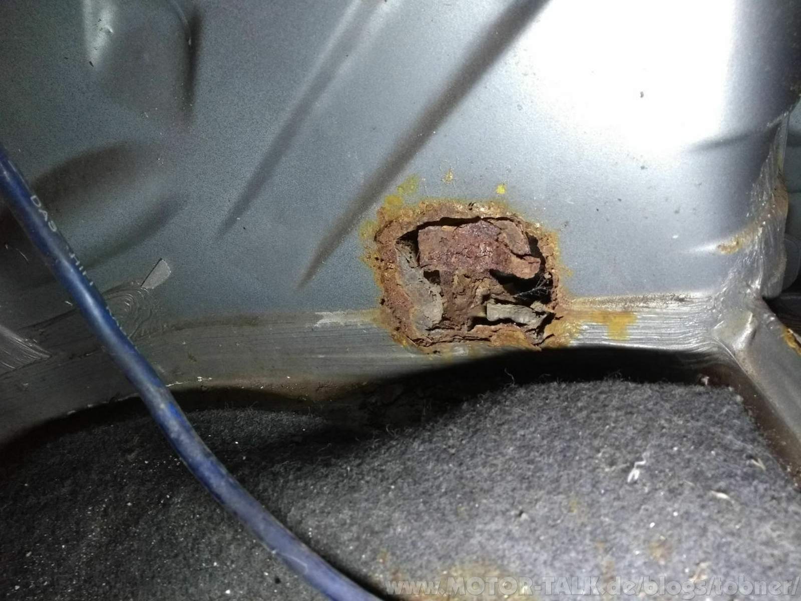

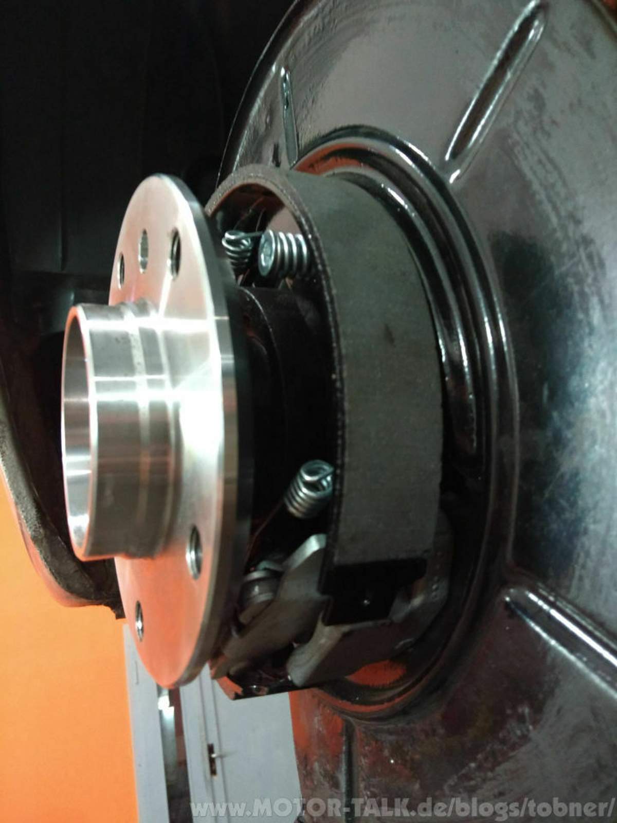

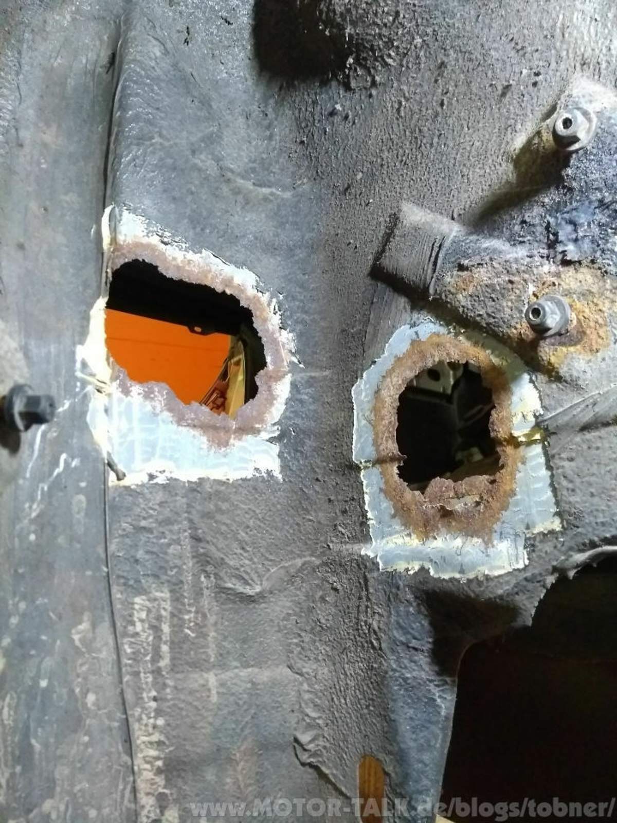

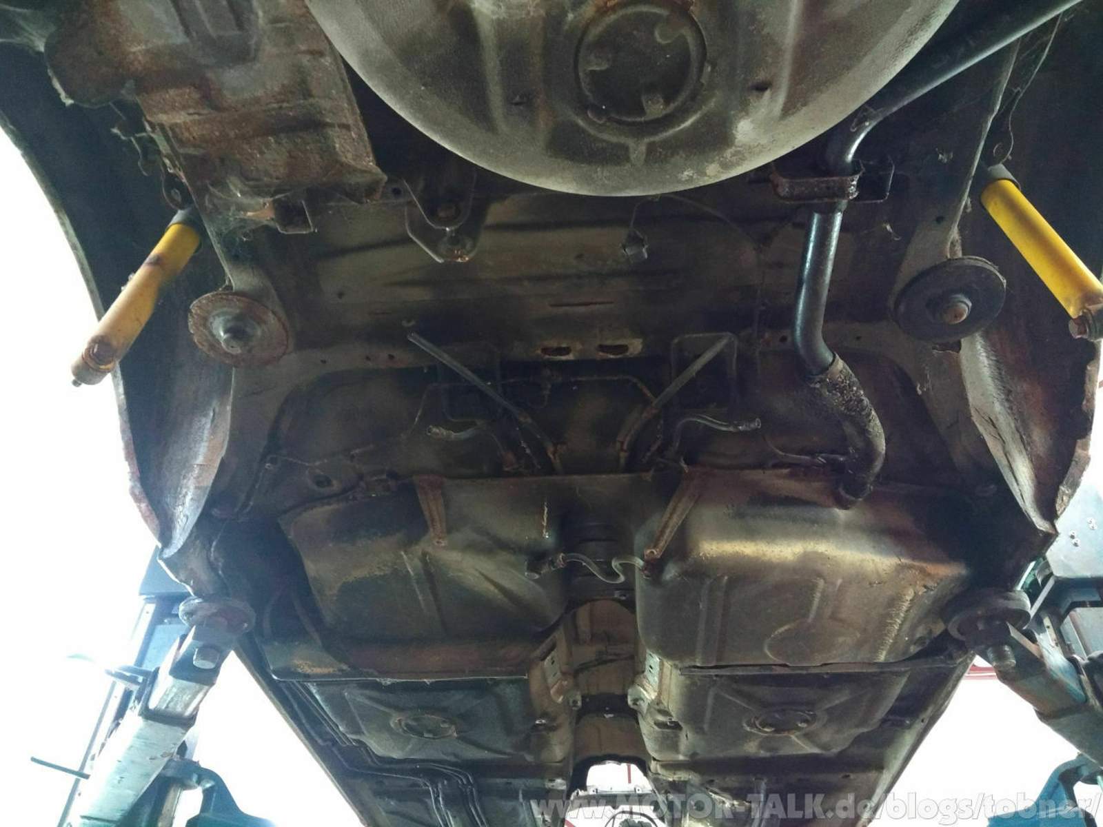

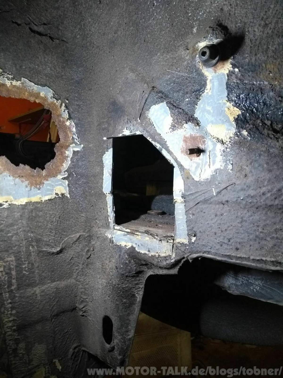

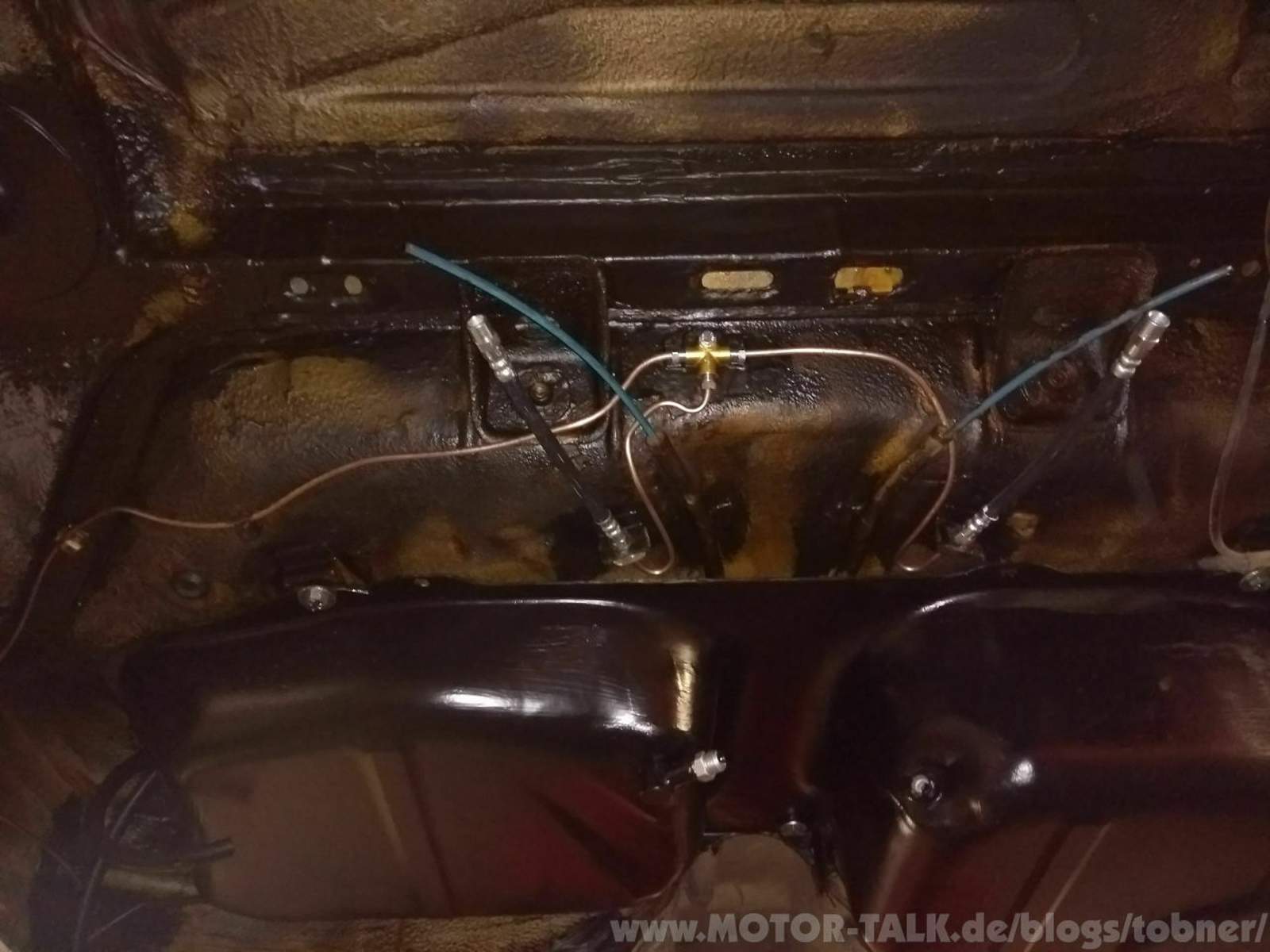

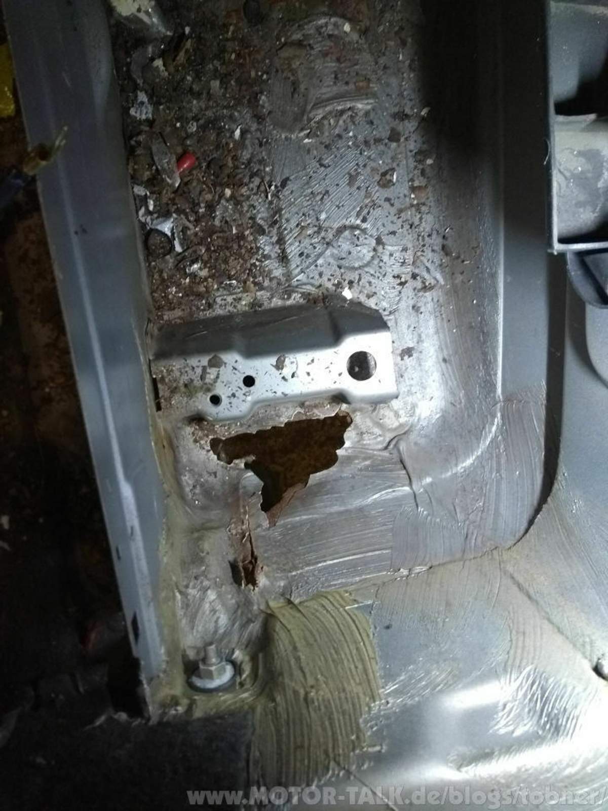

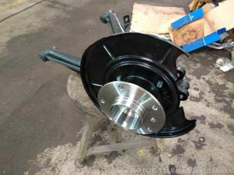

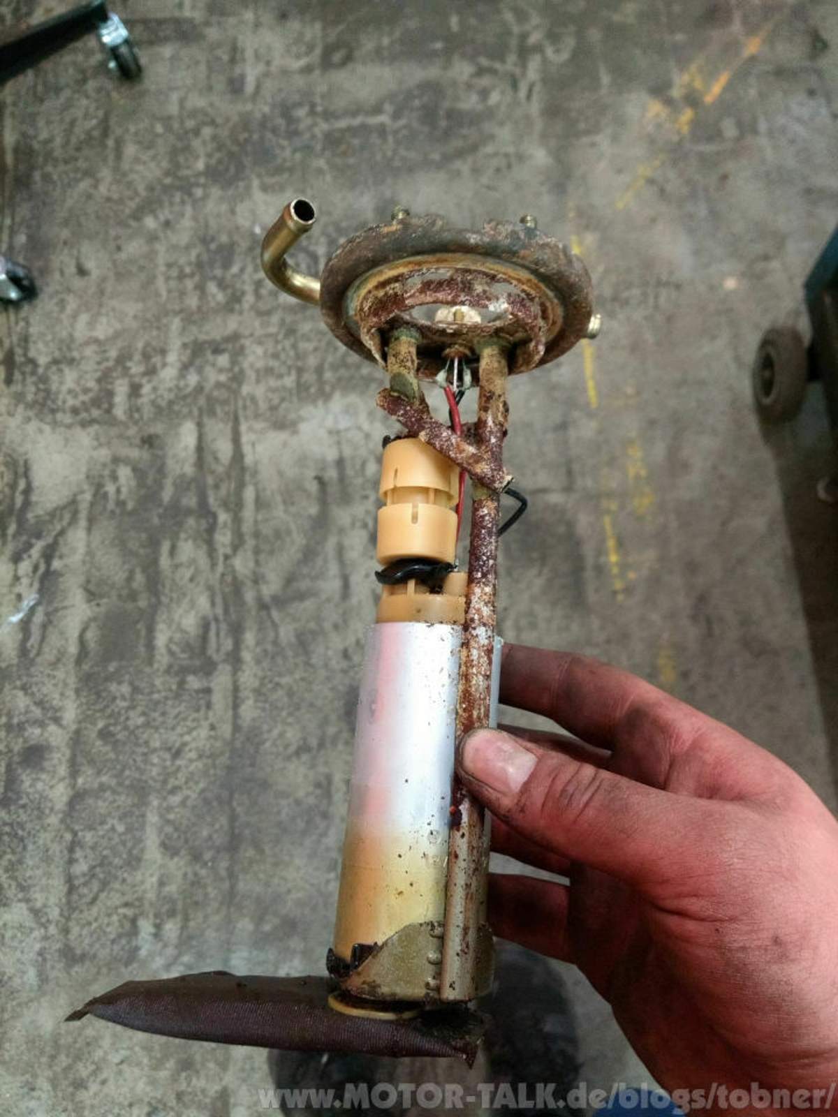

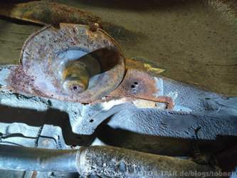

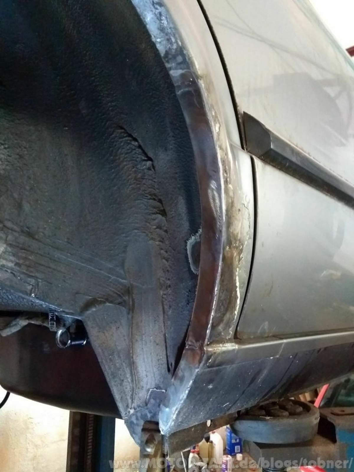

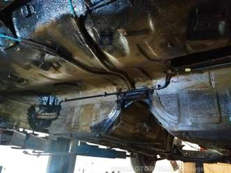

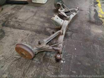

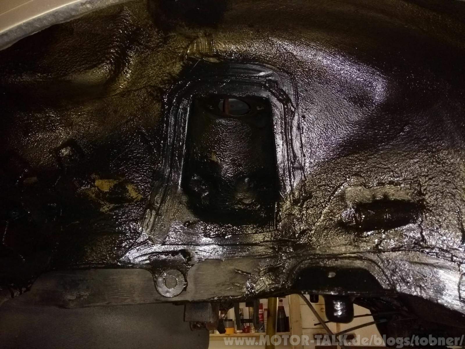

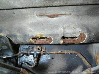

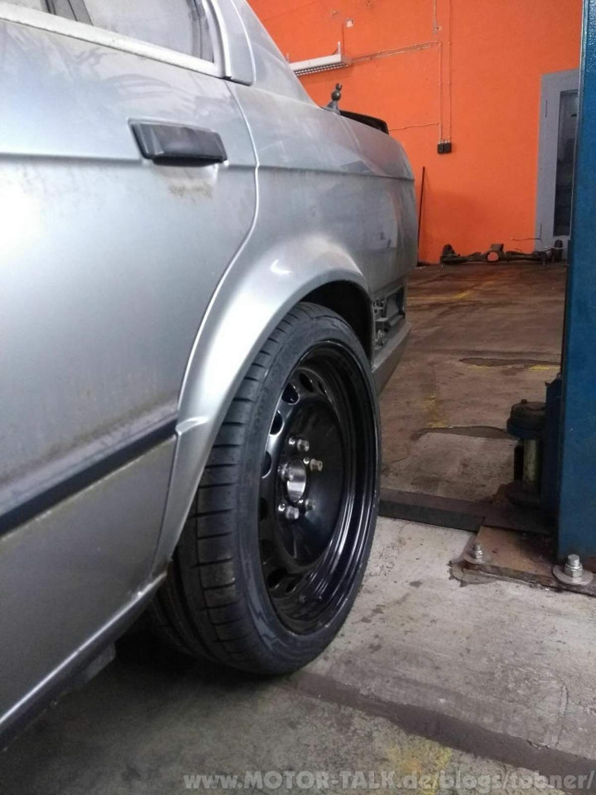

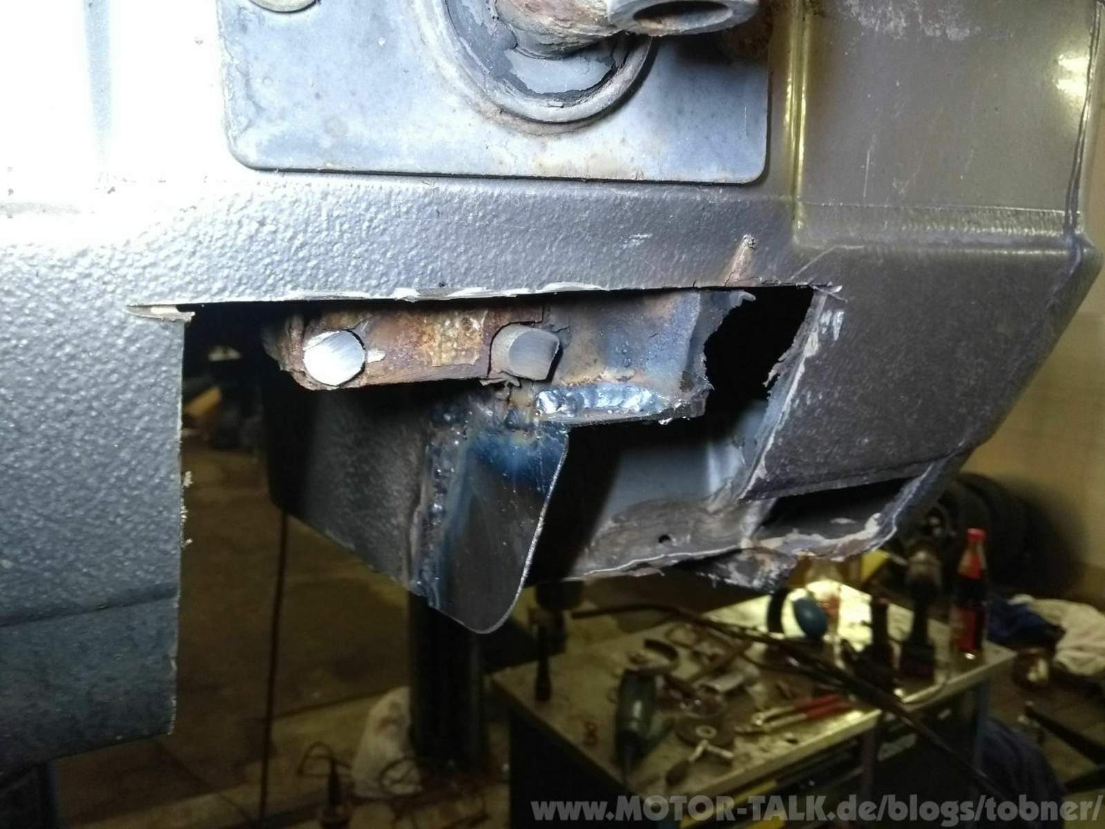

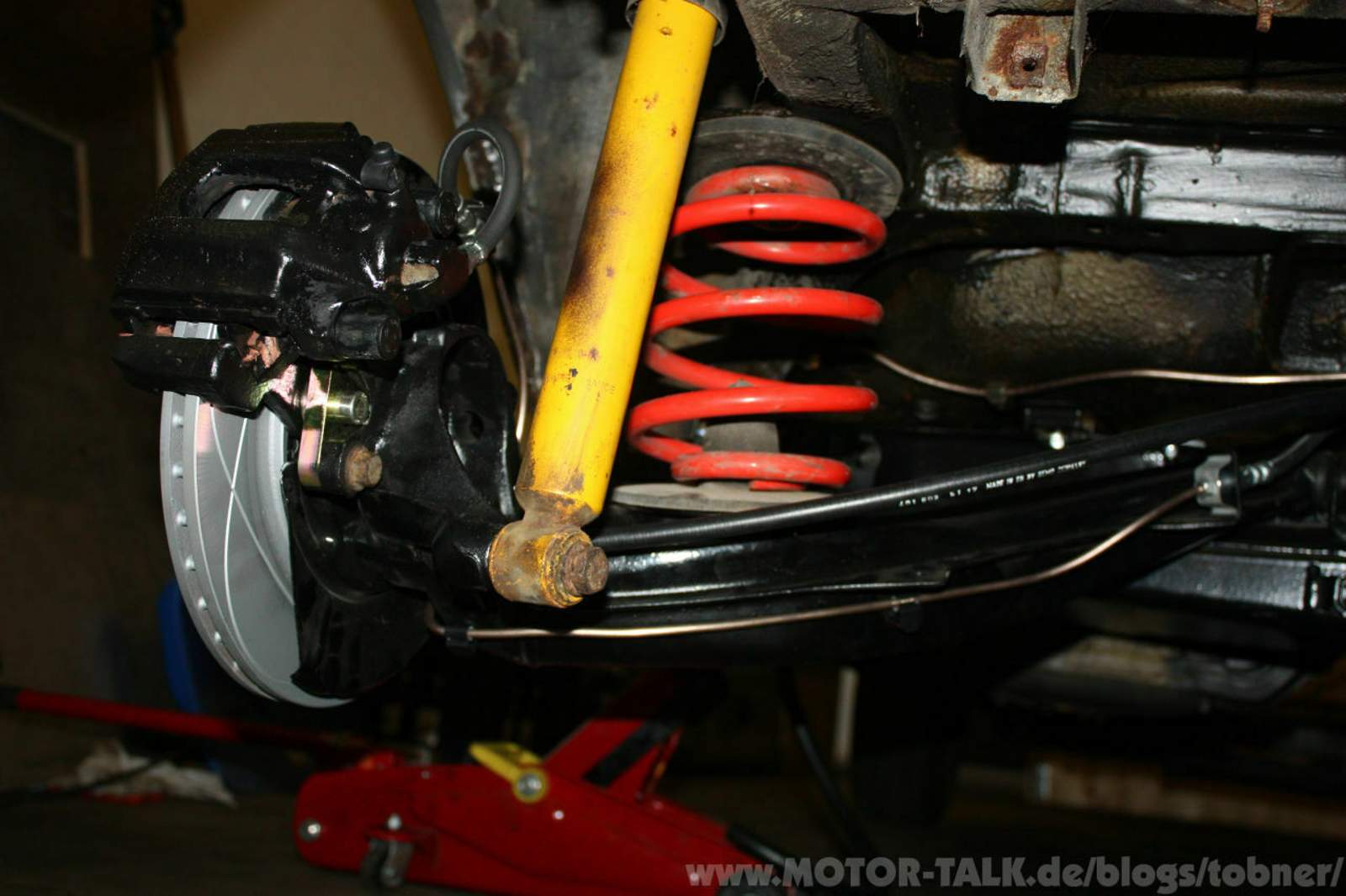

..Die Freundin brachte, wie ich schon einmal schrub, einen 1502 von 1975 mit in die Beziehung. Der darin werkelnde M40-Motor war aber am Sterben und der Motor, in Kombination mit dem extrem kurzen 4-Gang-Getriebe schmälerte den Spaß am Auto. Also bauten wir den Karren mal eben auf einen frisch revidierten M42-Motor um. Der M42 ist der 16ventilige Bruder des M40, was den großen Vorteil hatte, dass die Motorhalter und das Zeug direkt passten. Leider passte sonst nichts. Das passt alles so garnicht, dass sogar der Marco Degenhart das Handtuch warf. Ich schrieb ihm eine Mail zum Umbau, die er sogar teilweise im Video vorlaß. Ein Ritterschlag für mich. (Merkwürdig, wie sich die Zeiten ändern, oder? Youtube ist das neue Fernsehen und man freut sich, bei einer bekannten Sendung erwähnt zu werden... verrückt)

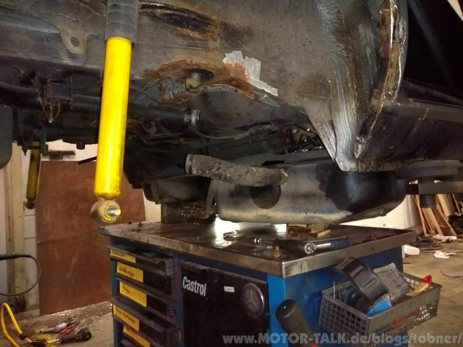

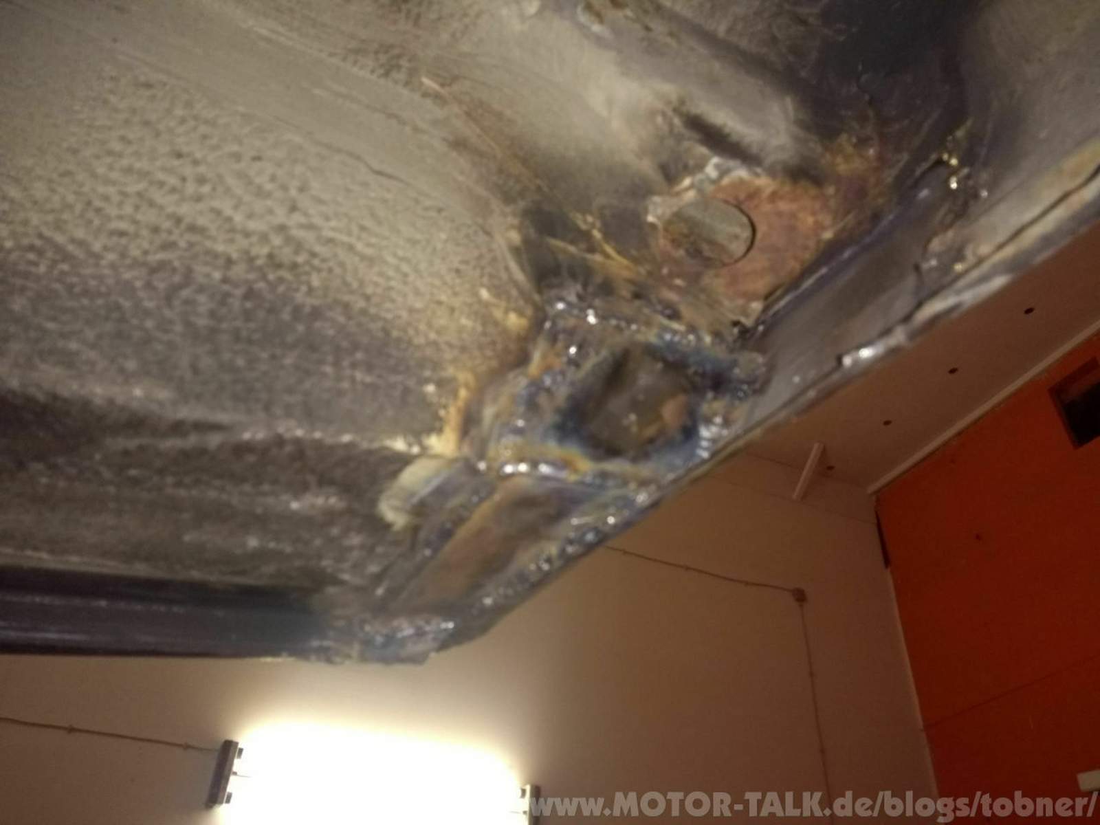

Egal wie, wir haben es durchgezogen. Und es war teilweise sehr schmerzhaft. Etwa, als uns der erste Prüfingenieur sitzen gelassen hat. Oder als ich bemerkte, dass beim revidierten, zusammengebauten und eingebauten Motor die Ölspritzdüsen fehlten und alles wieder auseinander musste, oder, als der Motor beim ersten Warmlaufen ein fiesen Wasserleck entwickelt hatte. Ich erinnere mich gut an die Situationen, in denen ich gern einfach hingeschmissen hätte. Aber so ist es nun mal. Wer geil sein will, muss leiden.

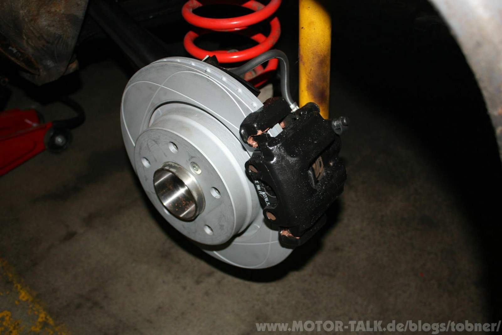

..Der Umbau an sich hat schon richtig Spaß gemacht und das Ergebnis ist umso geiler. Ein Oldtimer mit einem modernen, zuverlässigen und sparsamen Herzen. Für mich immer die bessere Option zu recht müden Originalmotoren, obwohl hier die Meinungen sehr auseinander gehen. Der Umbau überzeugte nicht nur uns und die Dekra-Prüingenieure, sondern auch viele Leute auf Treffen und sogar auf der Straße. Gegen Ende der Saison, wir hatten im Sommer praktisch keinen richtig Urlaub gemacht, fuhren wir einfach los auf eine Alpentour. 2500km in 4Tagen. Die Technik fuhr sensationell, keine Panne, kein Muckern, kein Gezicke, nichts. Nichtmal einen Zündaussetzer. Das Auto fährt mit dem M42 so gut, dass man ihn bequem als Dayli nutzen könnte. Das beste daran: Der Spritverbrauch lag in Summe etwas unter 6.5L! Wir haben (uns) mit dieser Reise bewiesen, dass wir alles richtig gemacht haben, dass unsere Technik, insbesondere die bei uns eher wenig verbreitete LARS-Bremse samt E90-BKV tadellos funktioniert. Wir freuen uns auf die kommende Saison mit dem Auto.

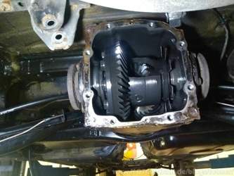

Angefangen habe ich dann im Juli mit einem Vibrieren beim Beschleunigen. Hier dachte ich zuerst an die Tripodengelenke getriebeseitig, also tauschte ich die Tripoden samt Manschetten und die Manschetten Radseitig. Außerdem habe ich die Bremsbeläge vorne tauschen müssen, weil Gelenkfett vom Antriebsgelenk in die Bremse geschleudert ist. Danach gabs Malheur mit dem alten Getriebe. Hier hat die Flanschwelle, an die das Antriebsgelenk geschraubt ist, erheblich radiales Spiel gehabt. Guter Rat ist teuer und ausbauen und zum Instandsetzer wollte ich es nicht bringen. Erstens macht der dann direkt ne Generalüberholung draus und zweitens stehe ich dann direkt wieder 6 Wochen mit Auto zerlegt auf der Bühne da.

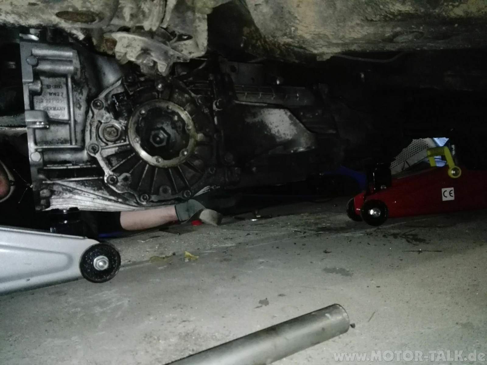

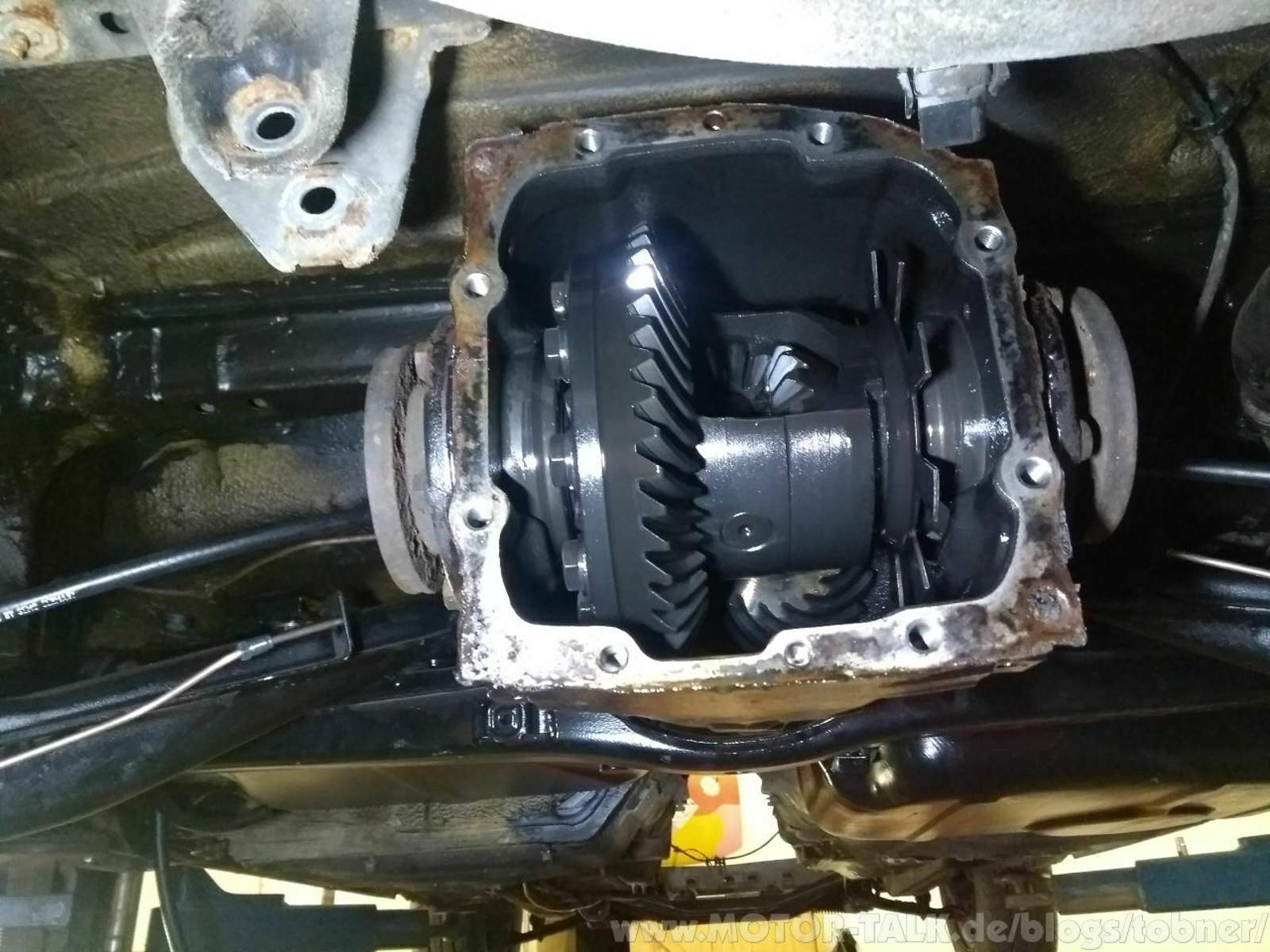

Also selber machen. Es hat ziemlich lange gedauert die Herangehensweise heraus zu tüfteln aber letztendlich hat es funktioniert. Ich habe das komplette Differntial aus dem Getriebe gebaut, es zerlegt und den Fehler gesucht. Dieser war, meine ich, eine eingelaufene Flanschwelle. Dadurch kippelt die Flanschwelle im Differentialgehäuse. Ich habe dann ein passendes komplettes Diff von einem S4B5 Getriebe bekommen samt Flanschwellen. Diese hatte auch ein wenig Spiel, doch weniger als "meine" Wellen.
Ich habe dann das Tellerrad hin- und hergebaut, neue Schrägrollenlager bestellt und eingesetzt, Vorspannung der Lagerdeckel und Flankenspiel des Trieblings eingestellt und alles wieder zusammengebaut. Es läuft mit weniger Vibrationen und vor allem immernoch ohne Geräusch. Das ist nicht ganz selbstredend, weil beim Herumfummeln am Triebling kann man schnell was vergeigen und das Getriebe fängt an zu Singen oder zu Surren.

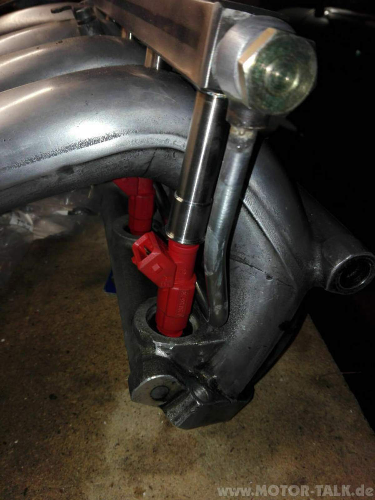

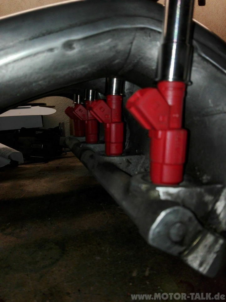

Die 1700er Autogas-Einspritzdüsen habe ich gegen 980er Bosch getauscht, weil der Abstimmer meinte, die Gasdüsen kommen wohl mit höheren Temperaturen nicht zurecht. Irgendwie laufen dann die Einspritzmengen weg und das Ding wird unbeherrschbar.
Die Abstimmerei war wohl die größte Herausforderung des Jahres. Also nicht die Abstimmung selbst, sondern die Suche nach einem Abstimmer. Der Kleinturbobert hätte mir sofort geholfen, aber im Münchner Umland wollte ich mit dem Umbau nicht herumbraten. Die namenhaften Tuner in der Umgebung haben meine Anfragen entweder ignoriert oder haben mich mit hahnebüchenen Ausreden abserviert. Ich habe folgende Sachen gehört:

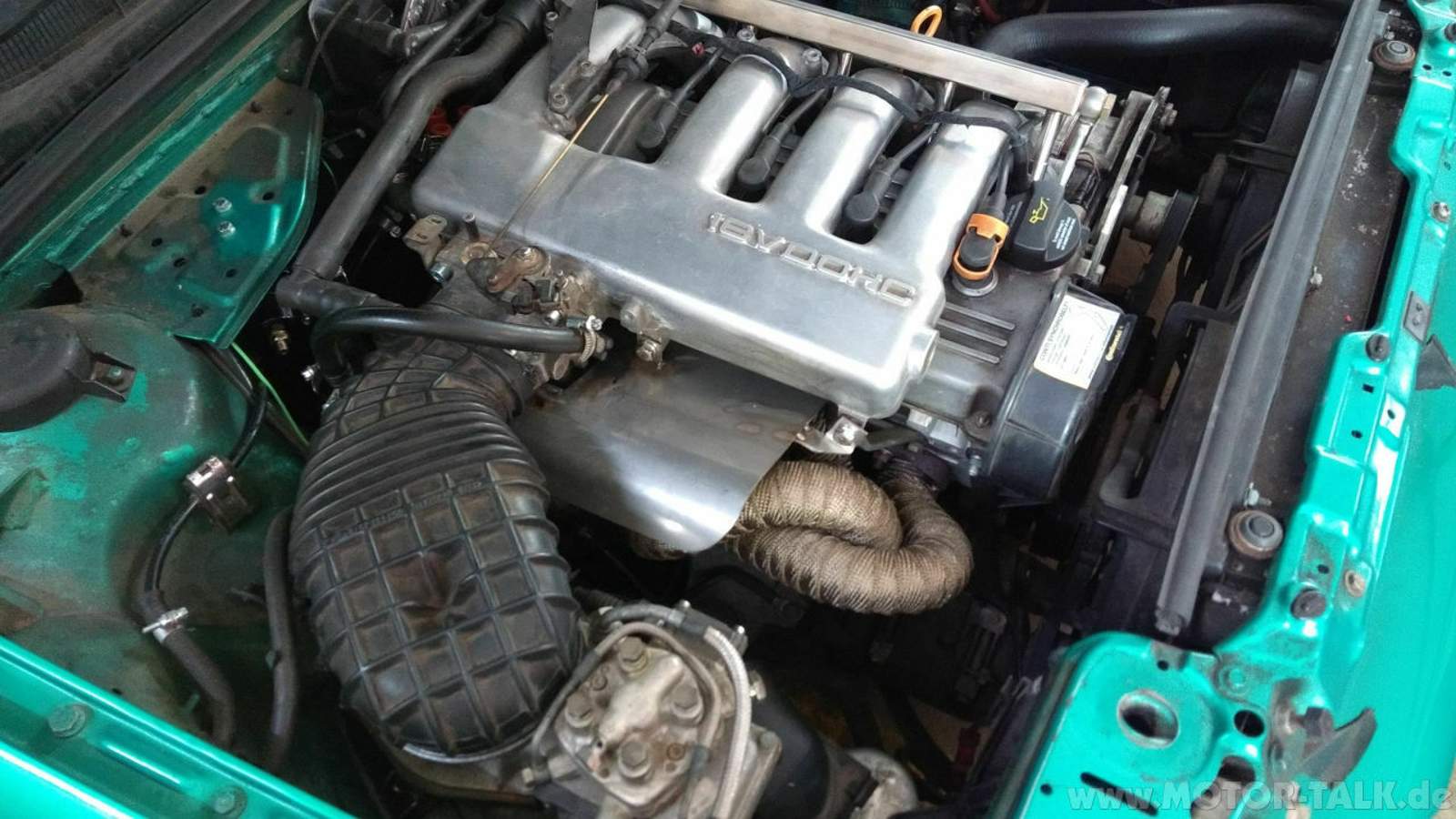

Ich habe einen doppelt aufgeladenen Motor in meinen Audi 80 reingebaut. Warum? Weil ich es kann und weil ich so einen technisch anspruchsvollen Umbau einfach nur bezaubernd sexy finde.
Der Plan war, ein System zu bauen, mit dessen Hilfe sich der doch recht müde 16V "etwas" besser fahren lässt. Ist der Plan aufgegangen?
..Volle Rakete. Bin ich glücklich? Die Lernkurve hat stellenweise richtig wehgetan. Also JA! Spaß beiseite, das Auto fuhr im Laufe der Saison und nach jeder Schrauberaktion immer besser, bis es gegen Ende der Saison schon saumäßig gut lief. Besser, als ich das je gedacht hätte. Der Kompressor macht jetzt bei 2000 U/min schon 0.6bar, bei 2500U/min 0.7bar und bei knapp 3000U/min 0.8bar Ladedruck. Damit steigt das Drehmoment schon so, dass sich der 2Liter Motor wie ein 3,5Liter anfühlt. Wenn ich mal ins alte Leistungsdiagramm schaue und die Daten etwas vergleiche und herumrechne, müsste der Motor bei 2500U/min schon knapp 300Nm machen. Und das ist, finde ich, für das Setup mit dem wild aneinander geschräubelten Konglomerat an Kleinanzeigen-Teilen schon amtlich. Und es fühlt sich mittlerweile auch bombenmäßig an. Der Motor hat direkt ab Gasstoß Ladedruck anliegen und die Fuhre kommt instant in Wallung. Der Sound ist dazu noch das I-Tüpfelchen!

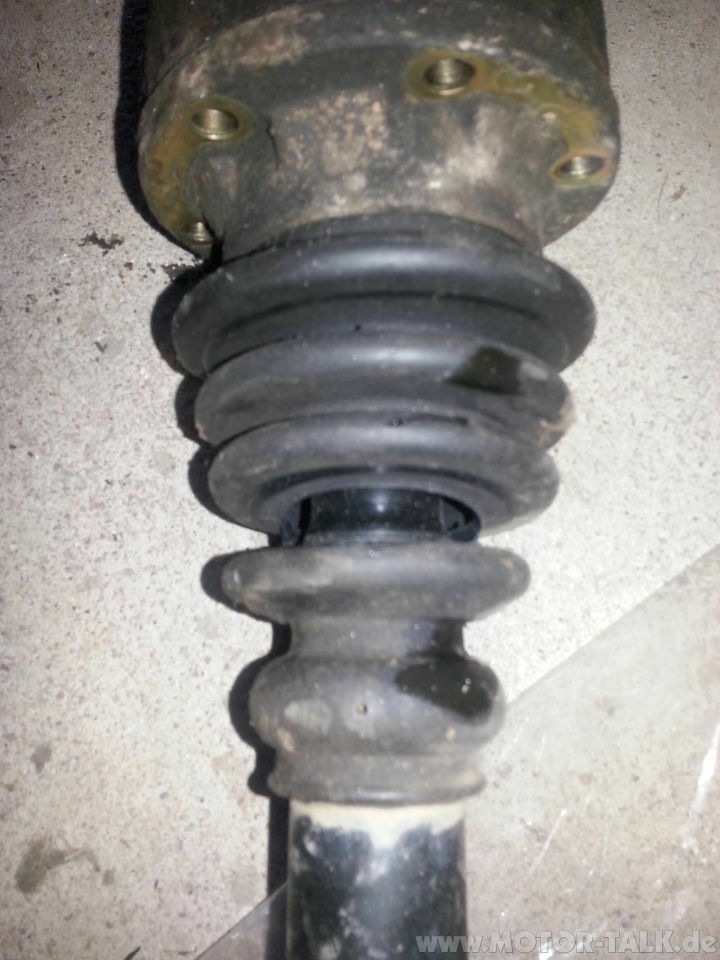

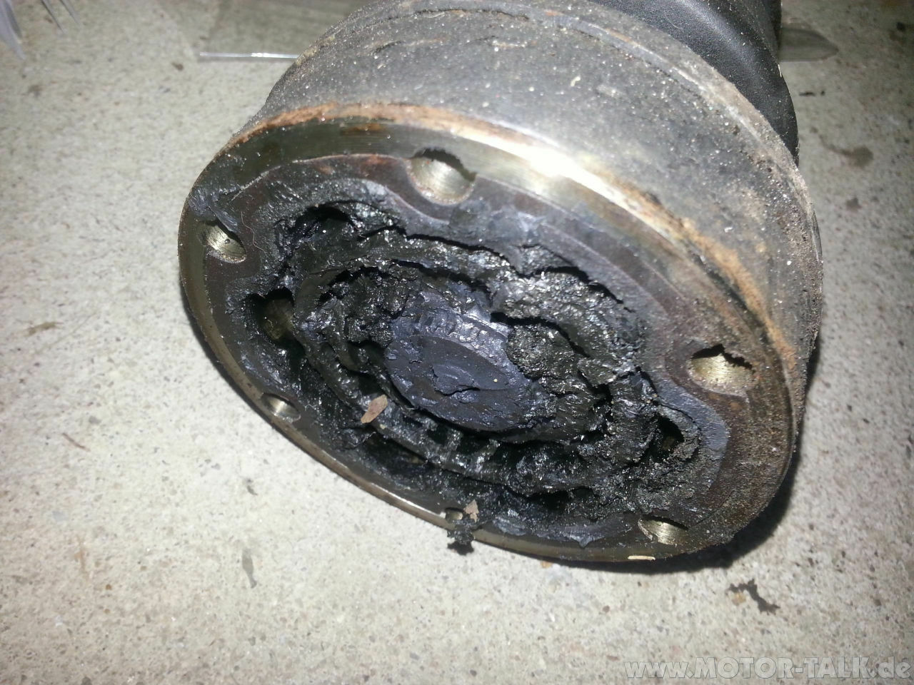

- alle 4 Gelenkmanschetten an den Antriebswellen VA erneuern, die sind undicht und es ist überall Fett (Vor allem auf dem Auspuff und den Bremsscheiben)

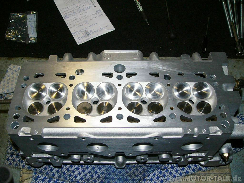

Vor der Quarantäne habe ich Motor und Getriebe aus dem Auto ausgebaut und den Motor zerlegt und zum Motormann geschafft. Der Zeitplan war von anfang an eng. Ich habe mir zum Ziel gesetzt, dass das Auto bis Ende April 2022 fährt.
Ich hatte das ganze Geraffel beim Motorbauer abgegeben. Ursprünglich wollte ich zu einem Tuner á la BP-Motorentechnik oder Bartek gehen, aber die haben alle abgelehnt oder haben erst mitte 2022 wieder freie Spitzen. Ich bin zum Instandsetzer hier im Ort gefahren, obwohl der nicht so der Tuner und Motorumbauer ist. Er hat seine Sache dennoch sehr gut gemacht und hat Expertise bewiesen.
Nach einigen mittelschweren Problemen war der Block dann auf das erste Übermaß gebohrt, gehohnt und der Kurbeltrieb vormontiert. Ich will hier nicht so ausufernd berichten, aber es haben weder die Blockversteifungsplatte, noch die Kolben (wegen Ölspritzdüsen), noch die bestellten Inconel-Auslassventile gepasst. Das war schon ein wenig Ärgerlich...

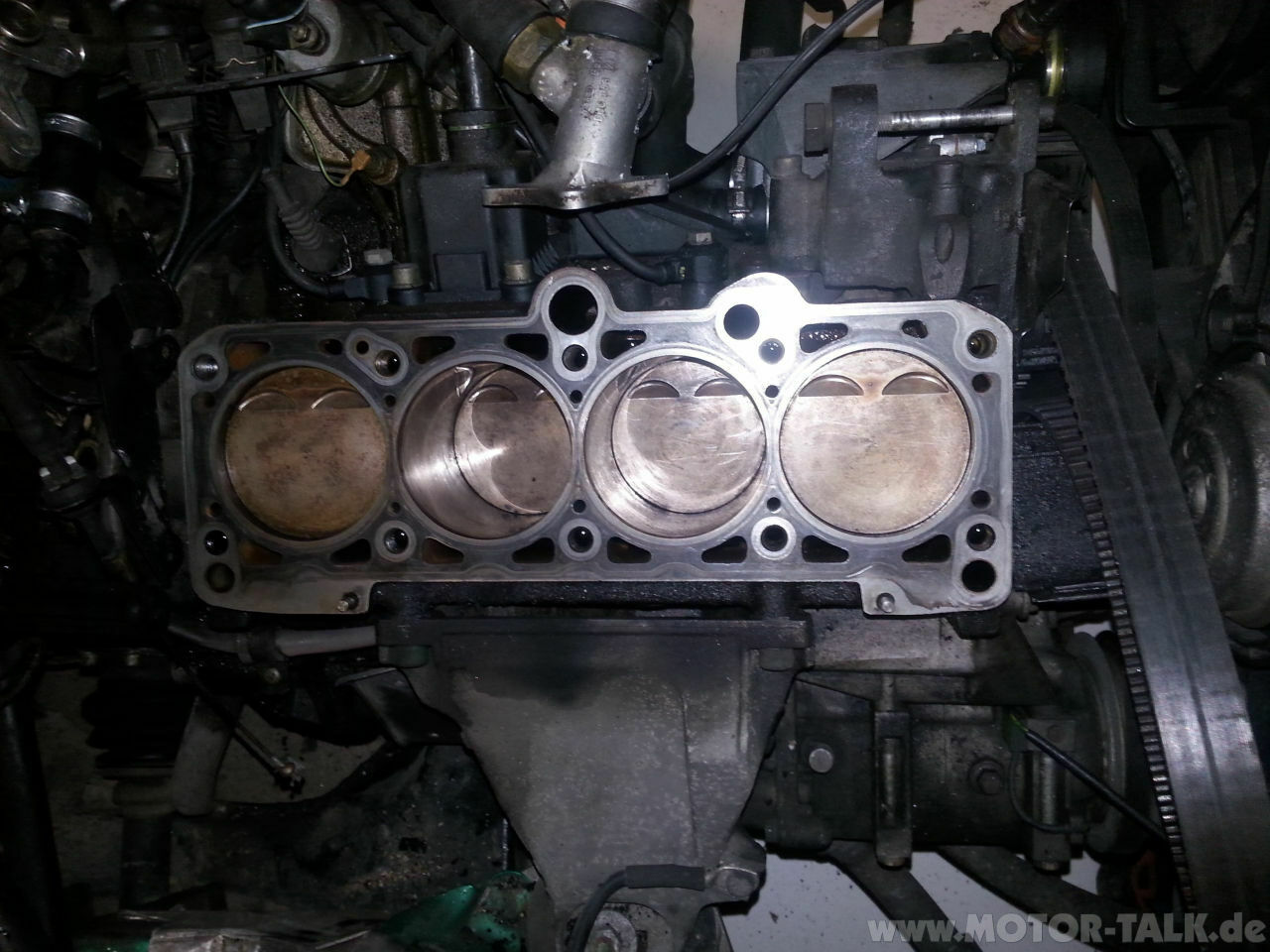

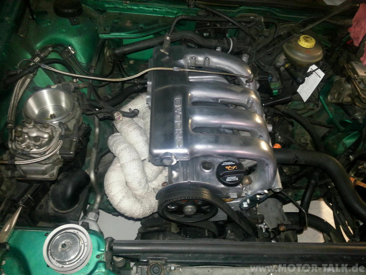

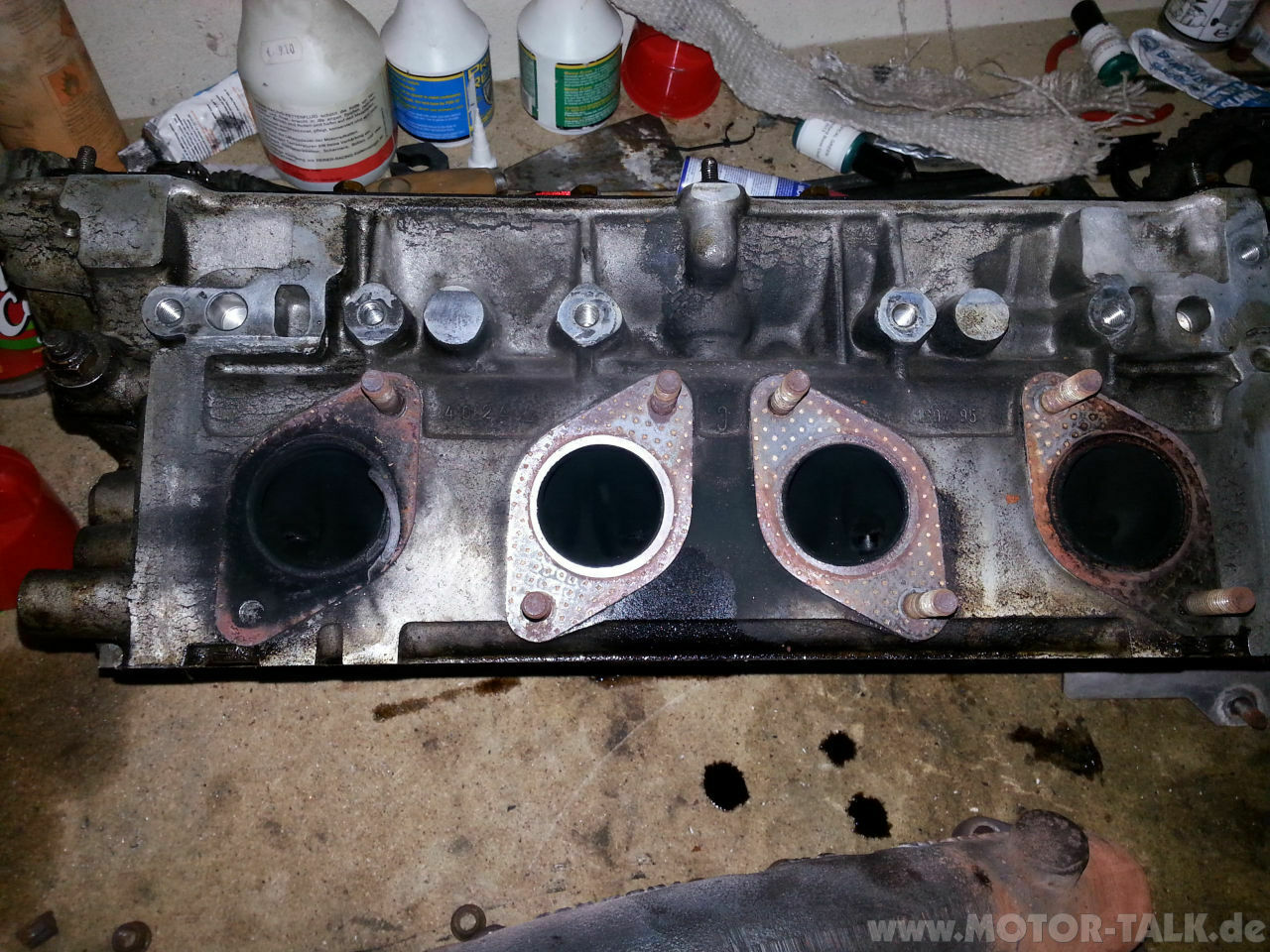

Tja dann habe ich den kompletten Motor zusammengebaut und da schon 1000 Dinge angepasst. Angefangen von der Kurbelwellengehäuseentlüftung, die man beim 16V Turbo ordentlich dimensionieren muss, über die Ansaugbrücke vom 5Zyilnder 20VTurbo, die ich an den 16V adaptiert habe bis hin zur Modizifikation der Ölwanne und der Getriebebrücke...

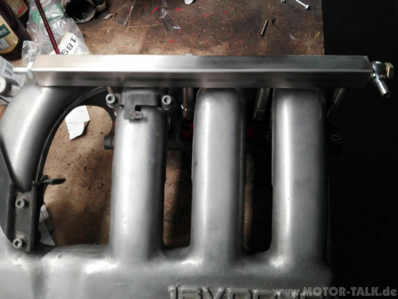

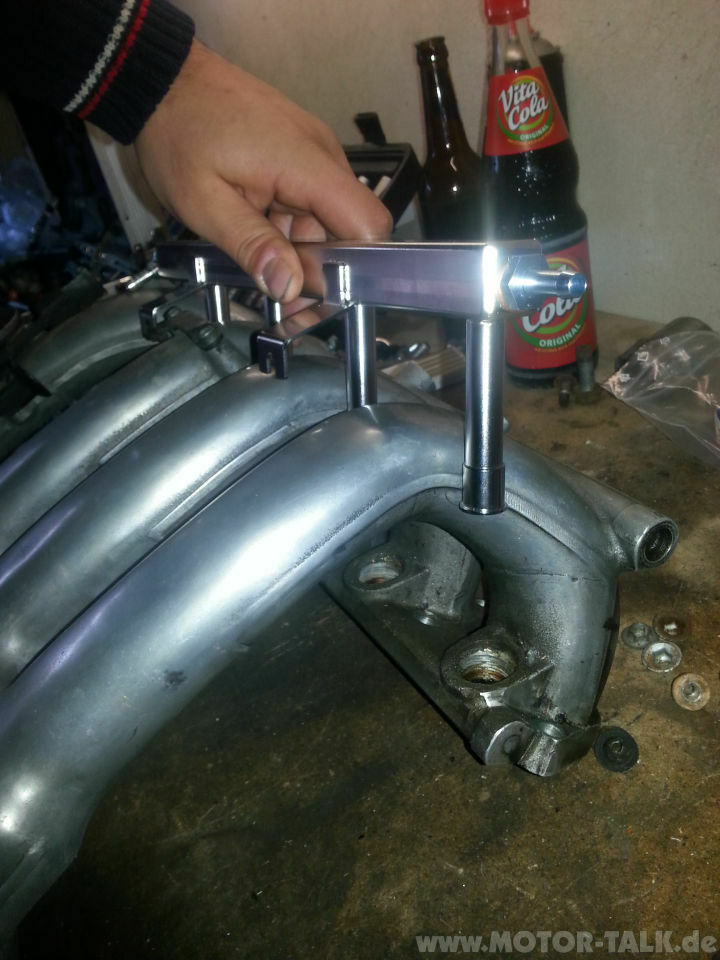

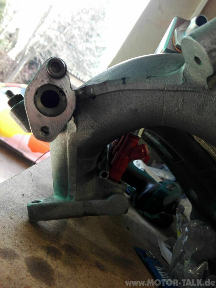

Die Ansaugbrücke ist vom AAN, die habe ich nur einen Zylinder gekürzt und Platz für die Lichtmaschine geschaffen. Die 16V Turbo-Umbauer im Audi 80 nehmen dann eigentlich die Limahalter und Riementrieb vom "alten" 16V KR/PL aus dem VW-Regal, aber dann hab ich keinen Platz mehr für den Kompressor.
Fuelrail ist vom 1.8T AGU-Motor, da habe ich nur Edelstahllaschen angeschweißt und den hinteren Halter gefräst und an die Ansaugbrücke geschweißt. Da kommt jetzt nur noch der Benzindrucksensor rein und fertig. Düsen fehlen noch. Da werde ich wohl 1200er nehmen, da muss ich mal schauen, weil der AGU noch die alten, kurzen Düsen hat.

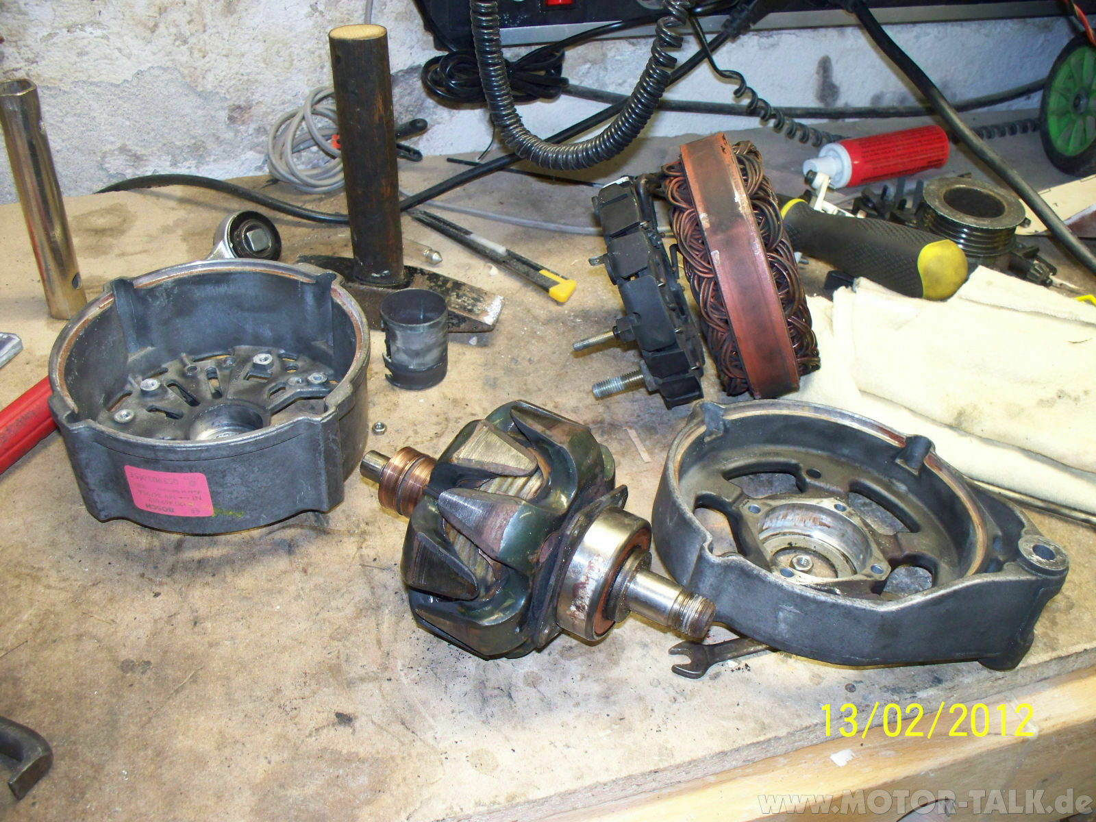

Lima: Habe ein Riemenrad von irgendeiner anderen Lima gekauft und angepasst. Dazu habe ich die Scheibe mit den Rillem von original getrennt, die Zubehörscheibe vorbereitet, ausgerichtet, angeschweißt und überdreht.

Tja dann fängt man an, die ganze Peripherie am Motor zu bauen. Ich fing mit der Ansaugung des Kompressors an. Der saugt jetzt die Luft unter dem BKV an. Freigängigkeit der Lenkstange war etwas schwierig, aber wenn man Alu selbst schweißen kann, kann man da etwas herumprobieren. Jetzt ist noch ein Dash12-Fitting reingekommen, der dann zum Catchtank geht. Der Catchtank darf keine offene Entlüftung haben, ich möchte ja auch Tüv auf die Sache haben...
..Danach habe ich den Ladeluftkühler angepasst. Die Jungens im englischen S2-Forum schrieen laut, der Treadstone TR1035 passt ohne große Schwierigkeiten unter die S2-Stoßstange. N alten Scheiß. Beim 5Ender mag das vielleicht gehen, beim 16V fehlt ungefähr ein halber Meter in jede Richtung. Ich hab da lange herumgeschnitzt, die Stoßstange innen ausgehöhlert und echt richtig graue Haare bekommen. Mein Ziel war, dass man den LLK später kaum sieht und dass die S2-Stoßstange zumindest von außen original aussieht. 2 Halter für die Gitter weggesägt, passt nicht, hinter dem Kennzeichen recht viel Plaste rausgeschliffen, passt nicht. Unten links und rechts an der Öffnung der Gitter rumgesägt, passt nicht. Am unteren Schlossträger rumgesägt, passt nicht. Ich hatte schon überlegt, einen anderen LLK zu besorgen, aber der Wagner-LLK wird genauso nicht passen am 4Zylinder. Klima weglassen war auch keine Option. Dann gab es nur noch die Flucht nach hinten. Ich musste das komplette Kühlerpaket maximal richtung Motor versetzen (ca. 2,5cm), den unteren Schlossträger anpassen, dann ging dieser verdammte Riesen-LLK gerade so unter die Stoßstange. Was für ein Krampf...
Der Ölkühler hängt auf der Fahrerseite auch hinter der Stoßstange, das war auch etwas nervig, ging aber noch. Bilder vom Ölkühler hab ich aber noch keine.
Nachdem der LLK endlich saß, konnte ich die Ladeluftverohrung endlich bauen. Vom Kompressor geht ein 50mm-Alurohr hinter dem LLK auf die Beifahrerseite und dort hoch richtung Turbo. Dort wird es dann einen Übergang zum Turbo geben, in dem auch die Unterdruckklappe sitzt, durch den der Turbo dann Luft holt, wenn er spoolt.
Vom Turbo gehts dann runter, um den Klimatrockner herum in den Ladeluftkühler und vom LLK auf der Fahrerseite hoch richtung Drosselklappe. Dort sitzt auch das geschlossene Schubumluftventil. Die abgeblasene Luft wird dann vor dem Kompressor wieder eingeblasen. Ich hoffe mal, beim Abblasen bei über 2bar LD fliegt mir der Kompressorluftfilter nicht weg.

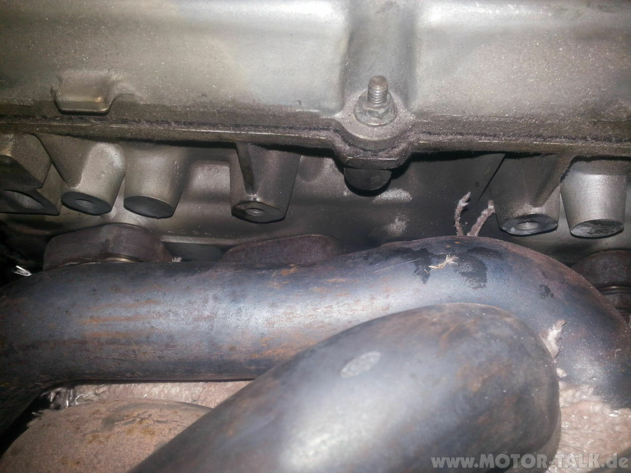

Dann kam endlich der Turbokrümmer. Der Alex von AK-Racing hatte noch ein paar Reste Material herausgekramt und den Krümmer fertig gebaut. An sich ist der Krümmer schon ein Meisterwerk...
Ich musste direkt mal Probestecken und es hat mich echt umgehauen. Das war echt ultasxuell!

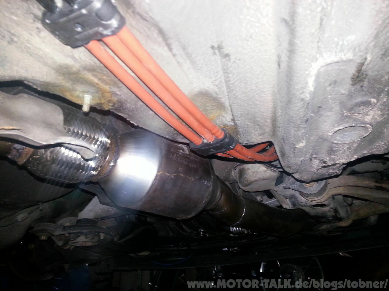

Ich hab direkt angefangen ne 90mm Downpipe zu bauen. Die war tatsächlich nach wenigen Stunden fertig.
Ich hatte mir dann noch Thermoisolationszeugs gekauft, aus einer Kupter-Endkappe aus dem Sanitärbereich eine Kupferscheibe für das Schweißgerät gedreht und die Downpipe eingepackt. Es ist nicht die schönste Arbeit, dafür ging es recht schnell und günstig. Leider ist die Downpipe mittlerweile so dick, dass sie fast an der Manschette Antriebswelle getriebeseitig anliegt. Ich habe durch Probieren herausgefunden, dass der Alu-Hitzeschutz vom 016 ans 01E-Dieselgetriebe passt. Mit Hitzeschutzblech ist es mir lieber, dafür muss ich aber die Downpipe nochmal umarbeiten. Das nervt.
..Ansonsten habe ich dann Startvorbereitungen getroffen. Ich habe alles wieder zusammengebaut. Ziel war, dass der Motor erstmal läuft. Ich wollte mich danach noch um die Details kümmern, wenn der Motor erstmal irgendwie einen Ton gemacht hat. Ich habe den Turbo an Öl und Wasser angeschlossen. Ölleitung kommt mit Adapter vom Öldruckschalterausgang, Rücklauf geht in die Ölwanne. Mein Plan, mit Aluflansch und Dash-10 Anschluss ging leider nicht auf, weil es unten am Turbo durch den Stoßaufladungskrümmer einfach viel zu heiß ist. Ich habe dann vom AK-Racing-Alex ein passendes Rohr gekauft und dort ein Dash-Adapter aufgeschweißt. Das passt aber auch noch nicht 100%. Wasserleitungen waren eher unspektakulär. Das Wastegate habe ich auch ans Kühlwasser angeschlossen. Sicher ist sicher.
Die Unterdruckgeschichte passt auch soweit. Hier habe ich ein T-Rohr gebastelt, was zwischen Ansaugbrücke und LLRV sitzt. Dort geht dann der Unterdruck für BKV und Dinge ab. Danach hab ich die Leitungen zum Ölkühler gefertigt, Kühler und Ölfilter vorgefüllt. Dann gab es frisches Öl für Kompressor und Motor. Der Gaszug ist leider viel zu lang. Ich habe den Nippel abgeschnitten und provisorisch mit ner Lüsterklemme festgemacht. Dann habe ich die 1700er Düsen angebaut und Vor- und Rücklauf angeschlossen. Ging alles schnell und unproblematisch. Gefrickel waren noch die neuen 4mm²-Kabel für die Spritpumpe, die angeschlossen werden wollen. Sowas macht im Fußraum liegend immer keinen Spaß....

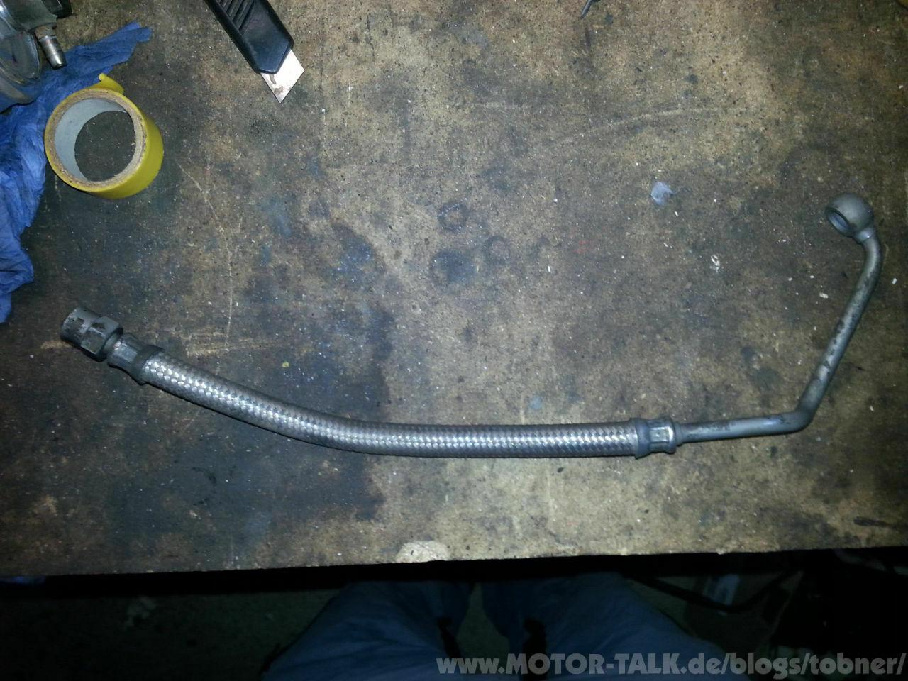

Ölzulauf war undicht, weil ich am Turboölfilter die Leitung nicht angezogen hatte. Danach habe ich ihn etwas laufen lassen und bin in der Halle vor und zurück gefahren. Kupplung geht absolut butter. Gänge schalten und es fährt. Es funktioniert ALLES.

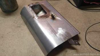

Danach habe ich die Lüfterzarge gebaut, um die beiden SPAL-Lüfter unter zu bekommen. Das ging recht fix und sieht gut aus.

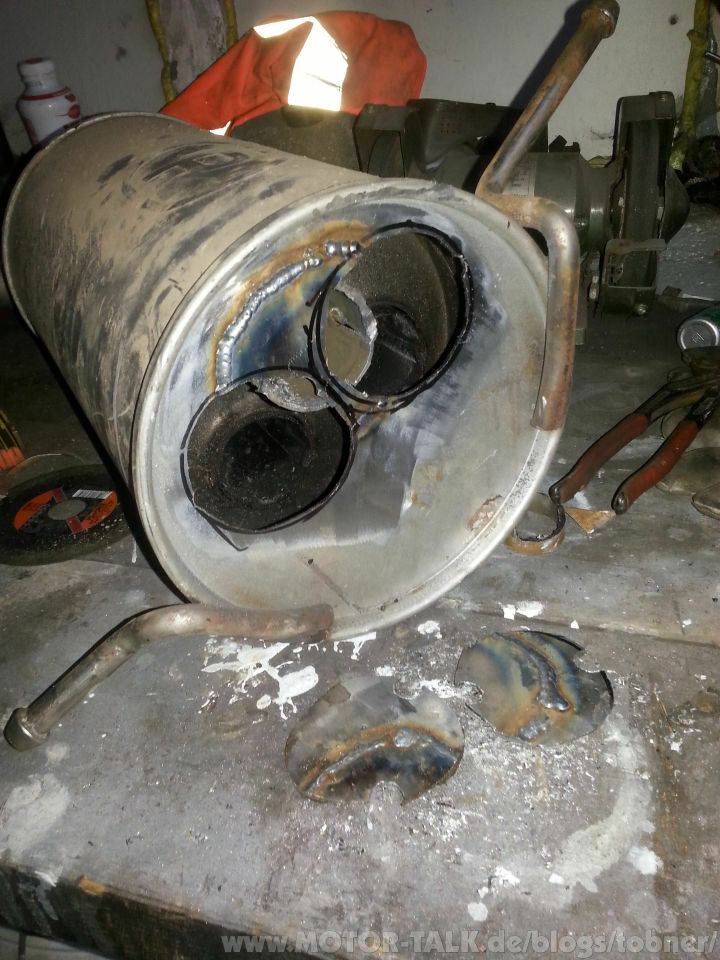

Dann gab es etwas Lieferzoff mit Zinram. Nach einigem Hin und her kamen die Kats Ende Mai und ich bin direkt unters Auto gekrochen. Es sind 2 Stück verbaut mit E-Prüfzeichen. Schwierig gestaltete sich die Rohrführung und das Y-Stück unter/nach dem Getriebe durch den großen benötigten Querschnitt. Das 90er Rohr ist schon männlich, wenn man damit unterm Auto steht. Die Abgasanlage teilt sich in 2x63.5mm und nach den Kats von 2x63,5 in 90 auf 76 auf 60mm. Das Gebastel hat sicher auch nochmal 8h gedauert. Aber es sitzt und sieht mega aus. Danach kommt die BN-Pipes. Die ist erstmal nur zum Rumfahren und wegen der Eintragung dran. Da soll dann später noch ne 76er Anlage drunter.

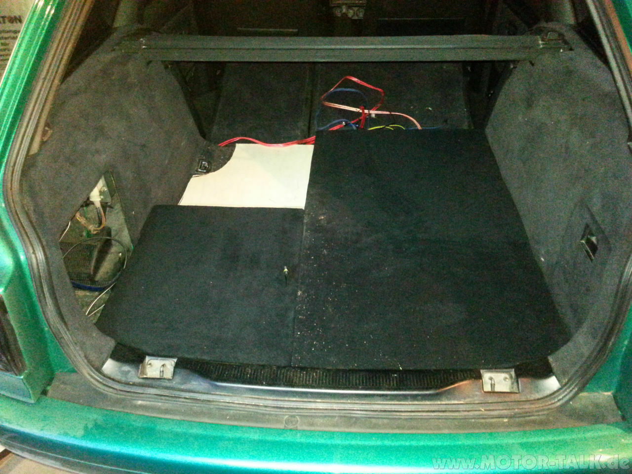

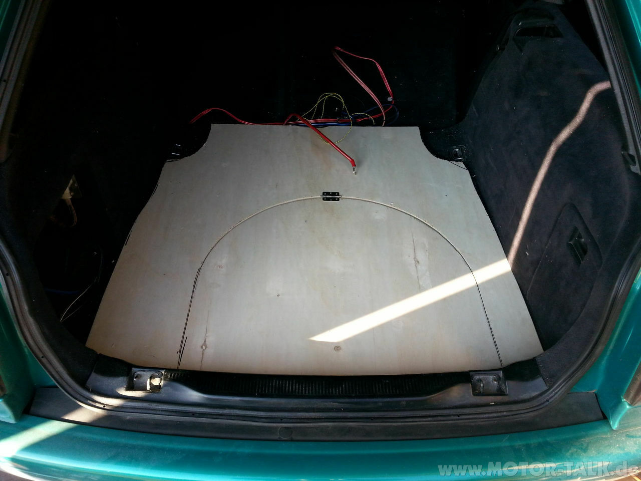

Am Donnerstag dann baute ich den ganzen Innenraum zusammen, baute den Kofferraumboden mit der Musikanlage ein und wir polierten das Auto fürs Treffen. Freitag früh war dann Termin zur Eintragung. Das Ölleck am Getriebe und am Motor musste ich wegretouchieren, das zu beheben war zeitlich einfach nicht drin. Auch war es nicht drin, am Motormapping zu feilen, damit er sauber anspringt und gleich sauber im Standgas läuft. Aber es half alles nichts. Der Tüvmann hat zuvor alle Daten und Bilder bekommen. Er hat den ganzen Umbau begleitet und nach etwas hin und her eingetragen. Er war anfangs noch skeptisch aber nach der Probefahrt war er dann doch zufrieden. "Fährt gut, haste gut gebaut. Gefällt mir" hat er gesagt. Das ging runter wie Öl. Wie das Öl, was unten aus dem Getriebe läuft und was ihm absolut nicht gefallen hat :(

Nachdem die Panikattacke vorbei war, kroch ich unters Auto. Es war Getriebeöl auf den Auspuff getropft, hatte sich verteilt und am Berg bei Last ist es komplett verdampft, was die Rauchwolke erklärte. Im Motorraum war der Temperatursensor aus dem Krümmer gerutscht und die heißen Abgase haben die Ummaltelung von der Klimaleitung entzündet und den Luftfilter verkohlt. Junge, das war knapp :eek:
Laune war gekippt. Das alles ist bei knackigen 37-38°C im Schatten passiert und die Karre wäre fast abgefackelt. Unter dem Auto tropfte das Öl wie Wasser heraus. Ich habe den Temperatursensor wieder eingebaut und den verkohlten Luftfilter abgebaut. Muss auch mal 100km ohne gehen! Es half alles nichts, wir warteten 30Minuten und fuhren weiter. Aber der Motor sprang nur widerwillig an. Ich griff kurz auf die Zündspulen und wusste direkt, warum er denn nicht mehr sauber läuft. Die Spulen waren am Kochen. Selbst nach 30 Minuten Stillstand. Ruckelnd und zappelnd fuhren wir wieder auf die BAB. Im Windschatten vom Flixbus bei 110km/h rollten wir dahin. Die Ruckler gingen zurück und es war kein Qualm mehr zu sehen. Er lief dann bis zuletzt ohne Mucken, aber der Schreck sitzt einem schon in den Knochen.

Im Winter habe ich dann eine relativ große Bremsanlage umgebaut. Da mein Auto, mit Ausnahme des Motors, blaugleich mit dem Audi S2 Avant ist, konnte ich mir in der S2-Tuningszene Tips und Tricks holen. Dort fahren viele (fast alle) leistungsgesteigerte 5-Zylinder-Turbomotoren und somit gibt es auch viele Bremsumbauten. Es sollte also folgende Kombination werden:
-> VA: Audi S8 D2 Facelift mit 345x30 Scheibe und 4Kolben-Faustsattel
-> HA: Audi S4 B6/B7 mit 300x20 Scheibe und Einkolben-Schwimmsattel
Easy.
Als erstes habe ich die passenden Radnaben vom S2 eingbaut. Die haben den Lochkreis 5x112, sind ansonsten baugleich zu den Originalen. Vorne ging alles problemlos, die Hinterachse war wieder blöd. Leider gibt es verschiedene Radlagergrößen und verschiedene Naben bei Frontantrieb und quattro. Ich hatte zwar Naben mit den richtigen Radlagern eingepresst, aber die Nabe stande leider zu weit vom Gehäuse weg. Am Ende habe ich hinten alles ein 2. mal umgepresst und mir die richtigen Naben eingebaut. Die S4-Bremsanlage für die Hinterachse passt damit plug&play.
Der neue Lochkreis bringt den großen Vorteil mit sich, dass ich eine viel größere Auswahl an Felge habe. Ich habe mir einen Satz AZEV A in 8.5x18 ET30 gekauft und später in Diamantsilber von Daimler lackieren lassen. Optik der AZEV A auf dem Audi ist einfach nur traumhaft!
Die Bremsanlage vorne hat mich richtig nerven gekostet. Am Ende ist es garnicht so schwer: Man kauft originale RS2-Bremssattelhalter, fräst die Auflageflächen des S8-Sattels einen Hauch ab und montiert alles. Die Fräsarbeiten sind notwendig, damit der Sattel weiter auf der Scheibe sitzt und die Bremsbeläge flächig sitzen. Nach einer mittelschweren Katastrophe beim Fräsen und ein "wenig" Schaden, bei dem ich richtig Federn gelassen habe, war die Fräsarbeit erfolgreich abgeschlossen und die Sättel saßen wie angegossen. Ich gehe mal nicht weiter auf die Katastrophe ein, sonst schreit wieder irgendein selbsternannter Profi nach Mama.
Schmerzen.Schmerzen.

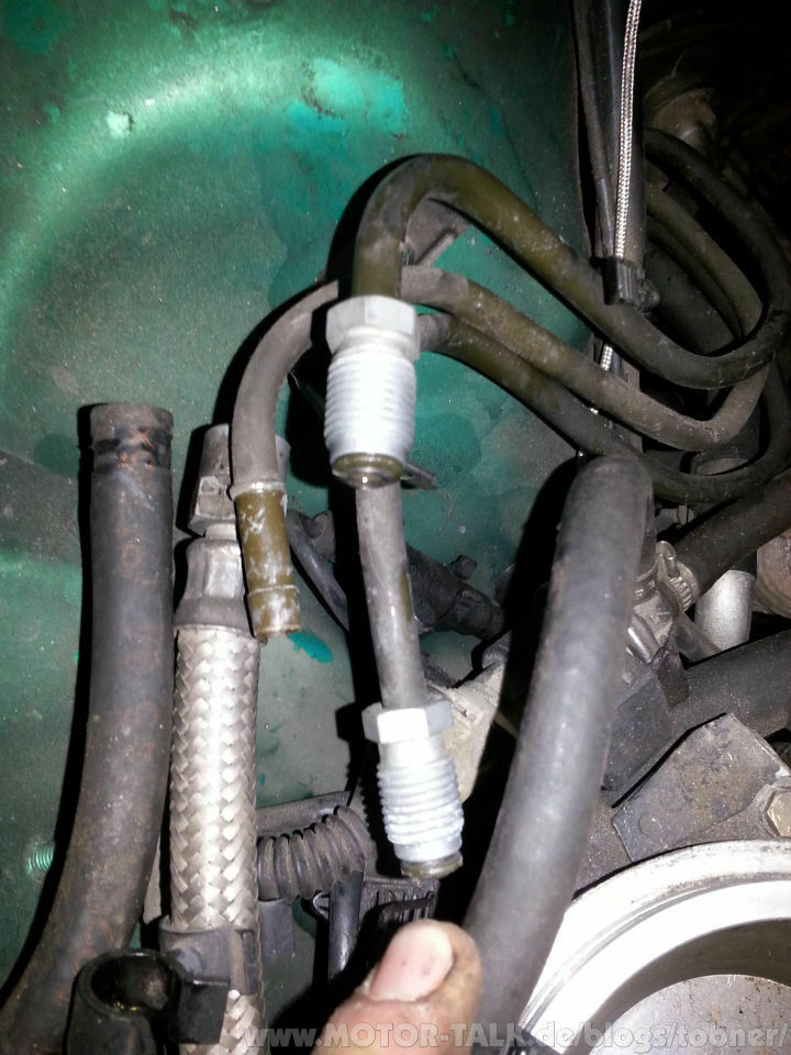

Dann habe ich das ganze Theater ans Auto geschraubt. Die Bremsleitungen habe ich mir passend von der Firma Fischer Hydraulik (hier klare Empfehlung, super Service zum guten Preis!) fertigen lassen.
Der Bremskraftverstärker ist samt 27mm-Hauptbremszylinder vom VW Phaeton W12. Dieses Paket passt fast p&p in den Audi 80, nur die Anbindung zum Bremspedal musste ich anpassen. Außerdem habe ich den BKV um 180° verdreht eingebaut, damit der Unterdruckanschluss auf der richtigen Seite sitzt. Bevor jemand fragt: Die Kombination aus den Bremsen, dem BKV und dem HBZ habe ich mir nicht aus den Rippen geschwitzt, sondern waren Erfahrungswerte diverser Umbauer. Ob und wie gut es letztendlich funktioniert wird wohl nur der Stresstest zeigen. Die erste Probefahrt war aber schon sehr überzeugend. Das Auto verzögert regelrecht garstig und das Pedalgefühl ist überwältigend!

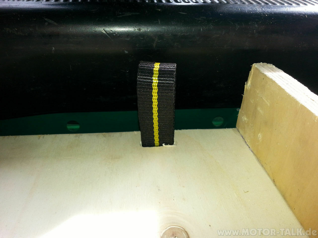

Die Heimfahrt ging mit einem Aufsetzen an der Einfahrt gut los. Der Gurt ließ sich nicht herausziehen und es waren 35°C im Schatten. Aber es half nichts, rauf auf die Piste. Die Temperatur im Maschinenraum war im Rahmen, aber in der Fahrgastzelle war es wirklich unangenehm. Ich dachte an eine Klimaanlage :D

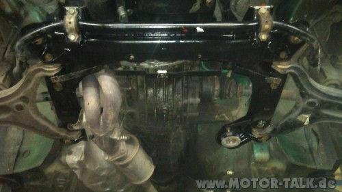

Nachrüstung Stabi
Im letzten Artikel berichtete ich über furchtbares Kurvenverhalten des Autos. Es kam auch einiger Input hier im Kommentarbereich (Danke dafür :) ) und es war klar, dass an die HA ein Stabi nachgerüstet werden muss. Ein guter Kumpel hatte noch einen E30 Touring rumstehen. Die Tourings hatten alle serienmäßig an der HA einen 13.5mm Stabi, an der VA einen 20mm Stabi. Meine Limosine hat vorne 18mm, hinten kein Stabi. Ich dachte, es wäre eine gute Idee, beide Stabis vom Schlachter zu ernten und bei mir einzubauen. Kurzum, ich kaufte ihm die Stabis ab, ließ sie pulverbeschichten und baute sie mit neuen Koppelstangen, Gummis und Halteblechen ans Auto. Die Aktion hat mich ca. 250€ gekostet und ging recht schnell von der Hand. Leider kam es am Tag des Einbaus zu keiner ausgiebigen Probefahrt mehr, denn es war spät und bereits dunkel. Ich fuhr nur noch kurz zum Dönerladen und wieder zurück. Das Auto lief grandios.
Hier sind mal noch 3 Bilder vom Unterboden.

Die Räder vorne gingen bei Volleinschlag vorne an den Radhausschalen an. Ich habe die Luftführungskanäle etwas modifiziert und verschraubt (original sind die bloß gesteckt). Dadurch habe ich die fehlenden 4-5mm im Radkasten gewonnen.

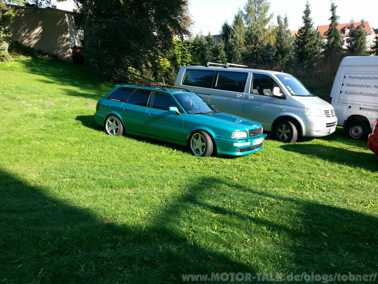

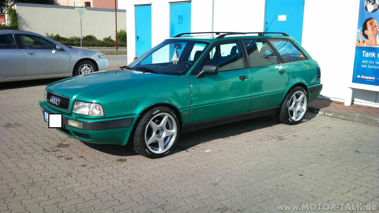

..Wir hielten kurz am Fahrbahnrand, knipsten ein Foto und fuhren zur Halle. Beim herumrangieren in der Halle fiel mir ein leicht süßlicher Geruch nach Kühlmittel auf. Anfangs dachte ich, dass noch irgendwo Kühlmittel klebte, was ich bei der Undichtigkeit unter der Ansaugbrücke verteilte. Beim letzten Meter, ich war schon in der Halle angekommen, gab es ein Knacken, gefolgt von einem Zischen und ich merkte, wie 100°C heißes Wasser in meine Schuhe lief. Zum Glück habe mich mir die Füße nicht verbrüht. Dennoch war ich bedient, weil ich wusste, dass der Wärmetauscher unter dem Armaturenbrett geplatzt ist. Die Laune, die vorher von Euphorie bestimmt war, kippte nun. Schade.

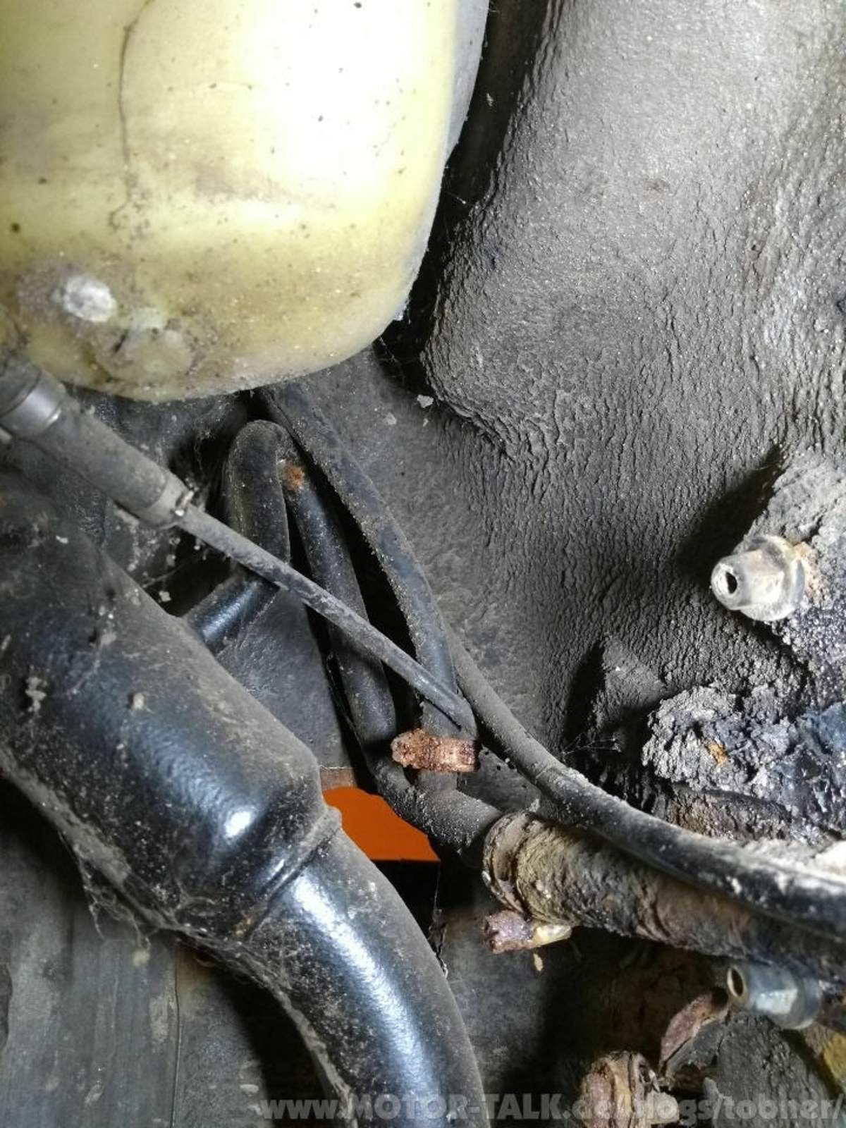

..Am nächsten Tag baute ich das Auto (malwieder) auseinander. Im Innenraum die gesamte Mittelkonsole, alle Verkleidungen in den Fußräumen, das halbe Armaturenbrett, den halben Motorraum, weil der Heizungskasten unter der Frontscheibe verschraubt ist. Da kommt man auch super dran, weil der Motor ja auch überhaupt nicht im Weg ist :D
Den Wärmetauscher habe ich gleich noch am Katastrophenabend bestellt. Jetzt stellte sich heraus, dass nicht der Wärmetauscher, sondern das Heizungsregelventil geplatzt war. Dieses regelt elektrisch den Durchfluss des warmen Kühlwassers durch den Wärmetauscher. Das Teil kostet gleich mal um die 190,- ohne MWst. Ich habs gebraucht gekauft und eingebaut, weil ich den Wucher manchmal nicht mitmachen muss. Die Herstellung des Magnetventils kostet sicher keine 10€...
Als dann alles wieder dicht war, wollte ich den Teppich trocknen. Nach einigen fruchtlosen Versuchen mit Lappen und Tüchern musste ich auch den Teppich noch ausbauen, was gleich die nächste Strafarbeit gewesen ist. Unter dem Teppich dann ein Rostloch :D

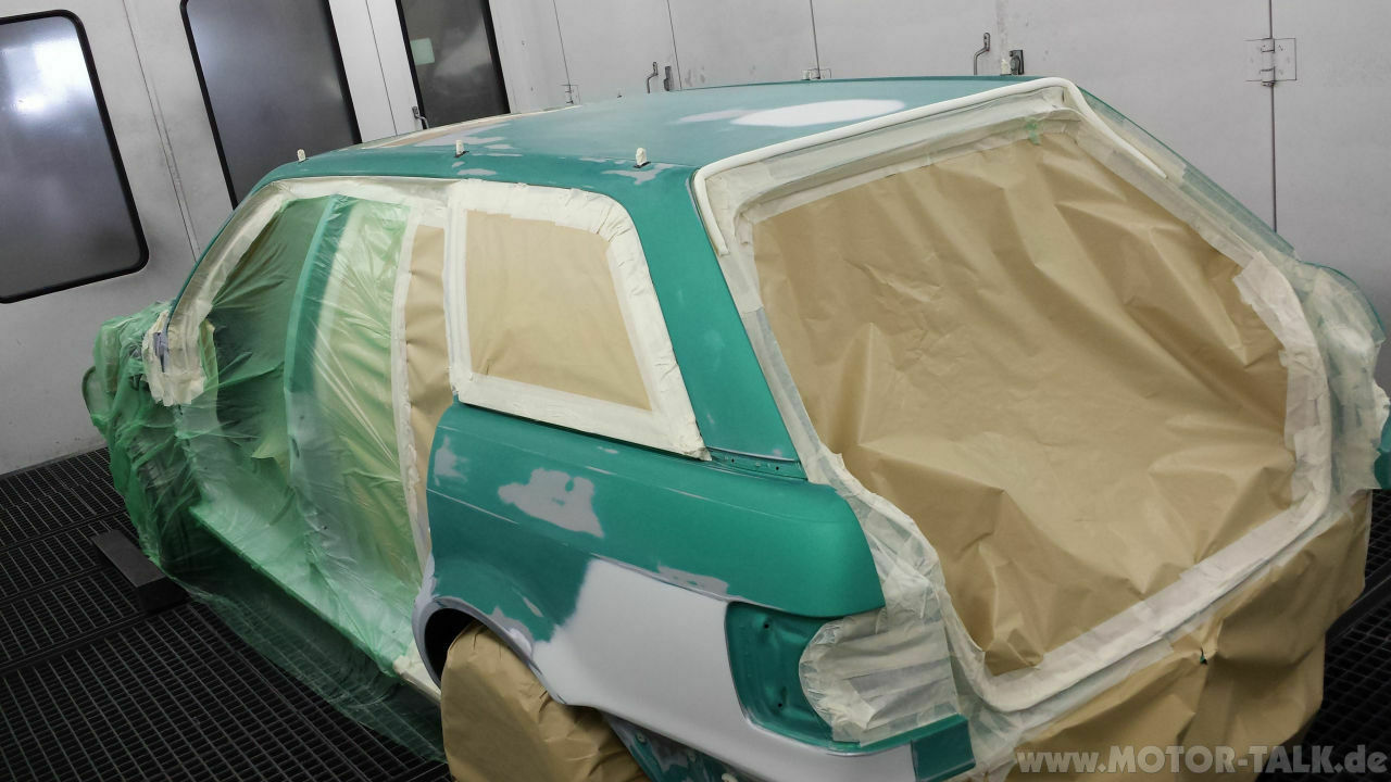

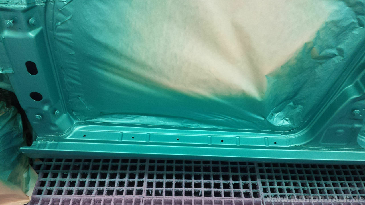

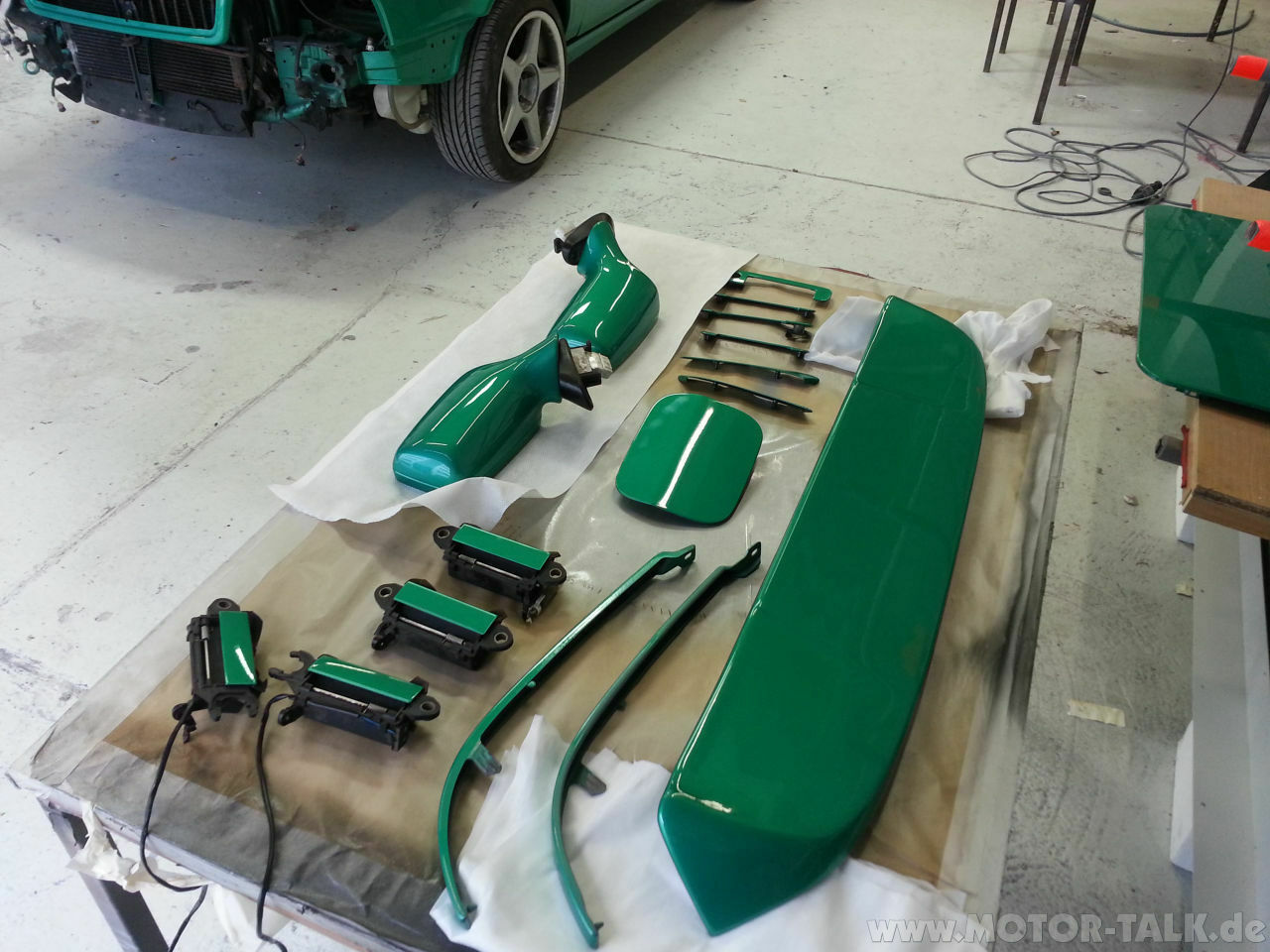

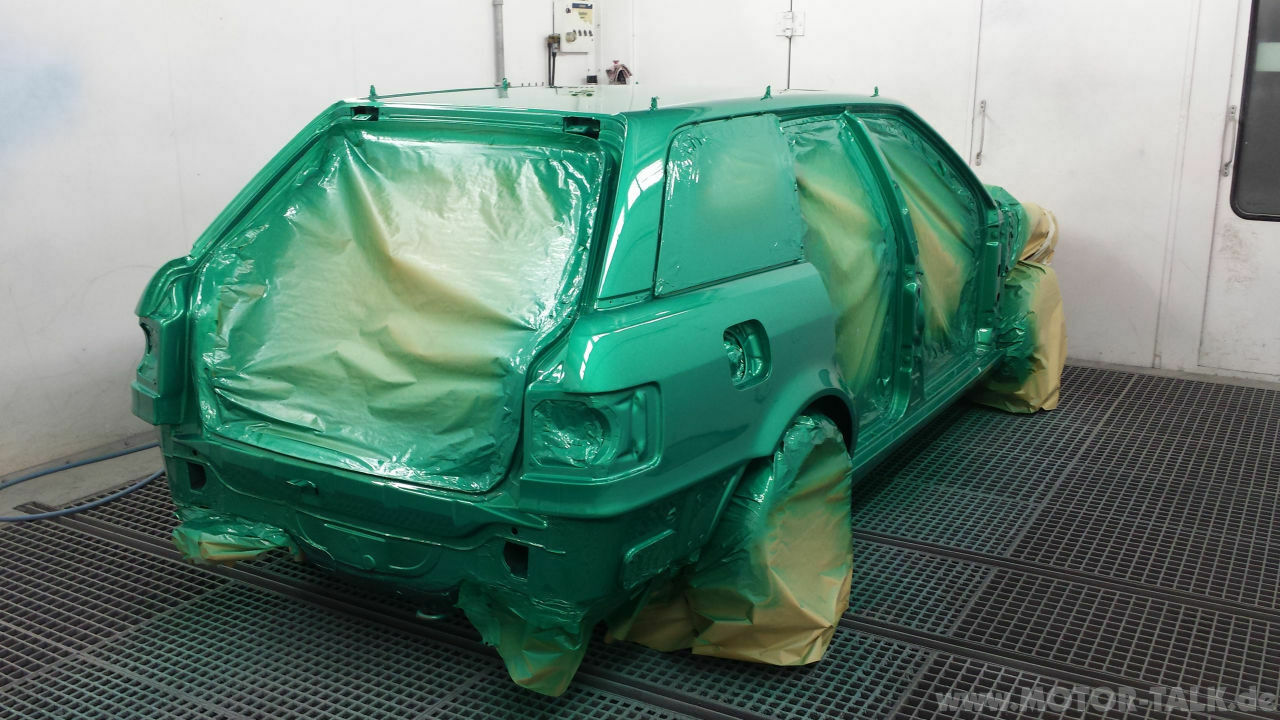

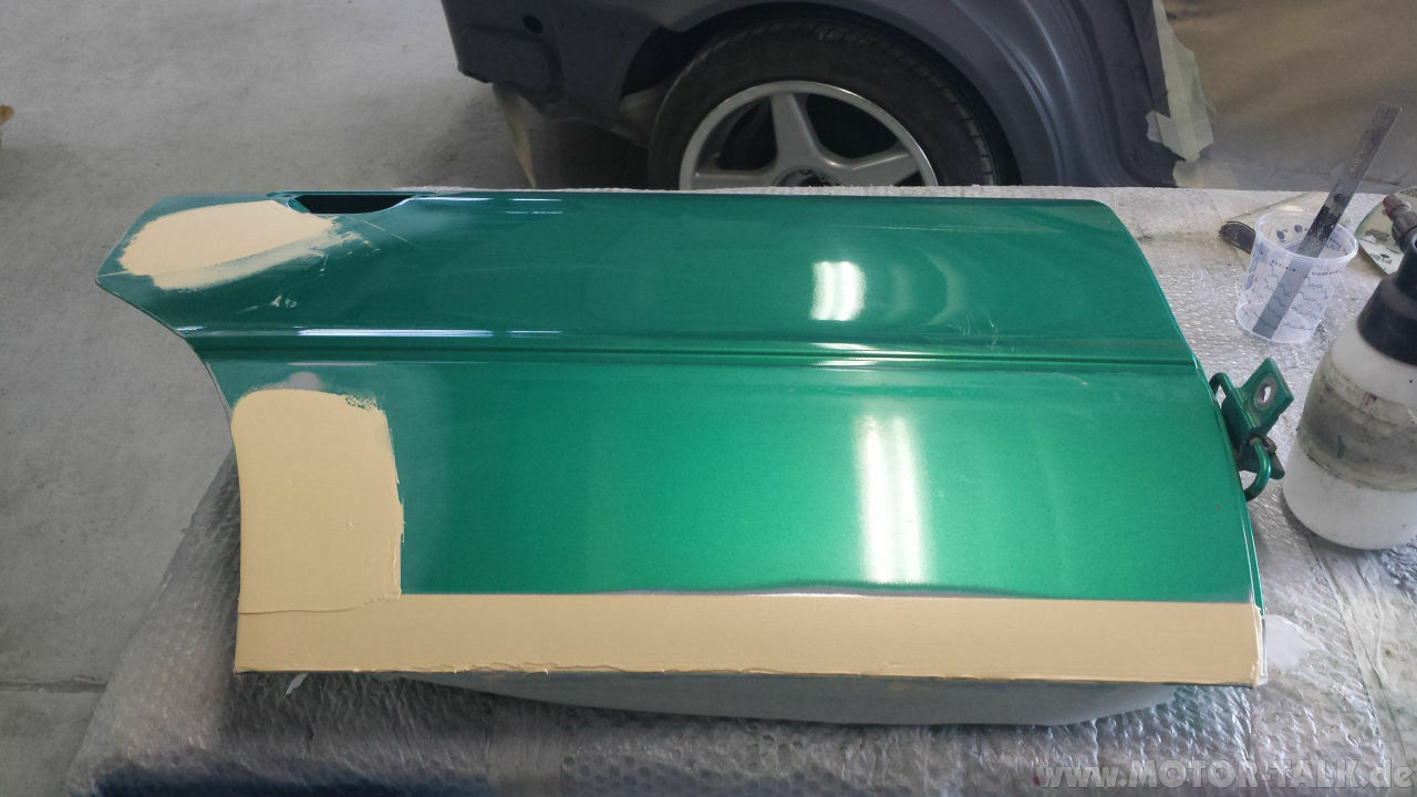

Danach ging ewiges hin und her mit dem Lackierer los. Ich habe einen grandiosen Lackierer an der Hand, der leider nicht mehr "nebenbei" schaffen kann. Ich hatte ihn gefragt, er wollte wiederrum seinen Chef fragen. Der meinte, es geht nur mit Rechnung, anbei ein Angebot. Ich wollte die Radläufe hinten, die Kotflügelunterkanten vorne und das Heckblech lackieren lassen. Er wollte ne viereckige Zahl, mir war das etwas zu dolle. Danach habe ich es für 650€ in einer anderen Firma lackieren lassen. Diese hat gute Arbeit gemacht, nur haben die Jungs dort die Türen nicht mit einlackiert. Ich hoffe nach dem Polieren sieht man keinen Farbunterschied...
Die Nummer hat dann in Summe 2 Monate gedauert. Gut Ding mag Weile haben. Stört mich auch nicht, schließlich kam ja auch so ne kleine Pandemie dazwischen.

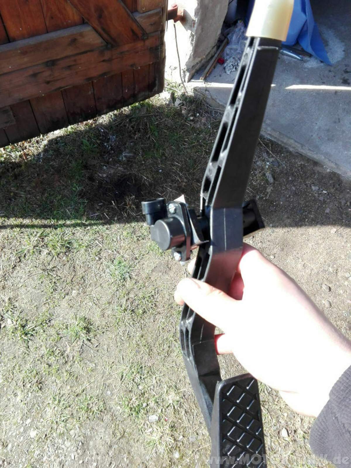

Angefangen habe ich damit, dass ich das Steuergerät weggeschickt habe zum Umcodieren/Umprogrammieren. Es musste die Wegfahrsperre und einige Kleinigkeiten herauscodiert werden, wie Automatikgetriebe/Schaltgetriebe und sowas. Das kam nach einer Woche zurück, dazu gab es einen Signalwandler für den DZM. Dieser würde bei 8Zylindern genau doppelt so viel anzeigen wie beim 4Zylinder. Außerdem bestellte ich gleich ne Benzinpumpe, Wasserkühler, Ölkühler samt Dashleitungen und Ölfilteradapter, Kabel und Stecker und Zusatzinstrumente samt passenden Sensoren. Da war gleichmal der nächste Tausender weg. :D
Stromzufuhr
..Ich begann am Anfang die Batterie in den Kofferraum zu verlegen. Dazu musste ich nur das 50qmm-Kabel durchs Auto legen und einen Massepol an die Karosse schweißen. Danach war der erste Schlüsselmoment: Das erste mal Strom aufm Netz. Ich hatte ja das Auto mit Motorschaden gekauft, da war auch die Batterie ausgebaut, somit war das Auto auch immer stromtot.

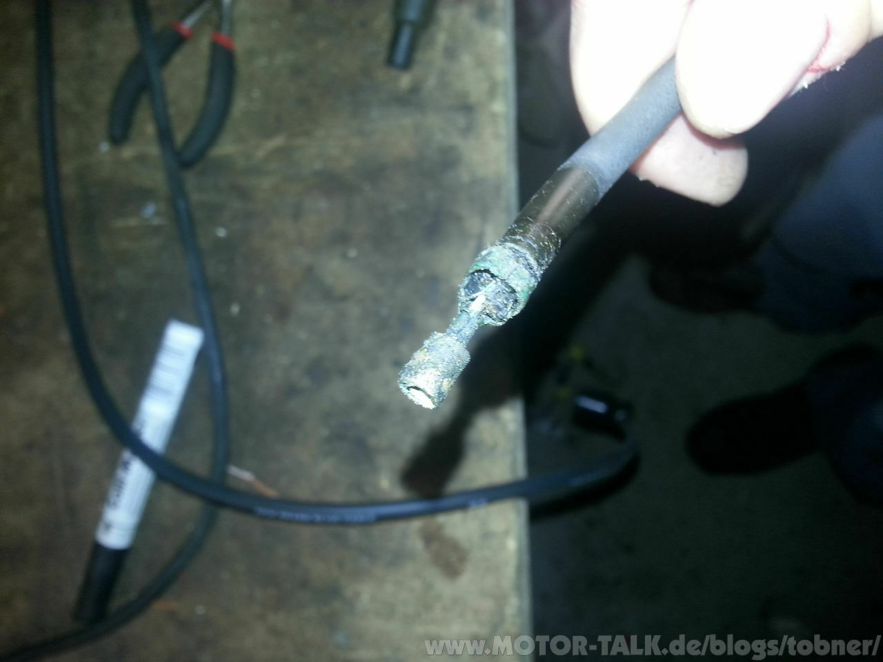

..Tja, hier wurde es langwierig und kompliziert. Der Motor ist schon recht modern und die Verkabelung für Fortgeschrittene. Die Schaltpläne gibts im Netz, aber nicht mehr wie herkömmlich, sondern immer nur Stückweise. Powersupply, Sensoren, ein Stecker, ein Sicherungskasten, eine Regelstrecke. Alles mit Links auf wiederum andere Schaltbilder. Ich habe ein neues Wort gelernt, was das Wirrwarr perfekt beschreibt: Eine Gemengelage.
Pinout am Steuergerät, Stecker X60004, Kabel an Pin25 geht auf Stecker X6011, von dort auf Verteiler X6798, da weiter in den Sicherungskasten auf F11. Und so muss man erstmal jedes Kabel und jeden Stecker herausfinden, messen und dann überlegen, wie der im E30 angeschlossen werden kann. Am Ende war der Anschluss relativ schnell gemacht, aber es hat wirklich 3 Tage gebraucht, bis der Plan stande und ich wusste, was ich mache. Dann muss noch ein Kabel an den Tacho, dann noch eins an den Drehzahlmesser mit Signalwander, dann muss noch ein Relais für die Spritpumpe verkabelt werden, weil das im E30 wirklich komisch geschalten wird. Dann braucht man eine straffe Spannungsversorgung mit Klemme 30, 15, dann sind viele Komponenten auf dem sogenannten DME-Relais, was durch das Steuergerät geschaltet wird und die Klemmenbezeichnung 87 im Schaltplan trägt. Eine Gemengelage an Kabeln und Signalen.

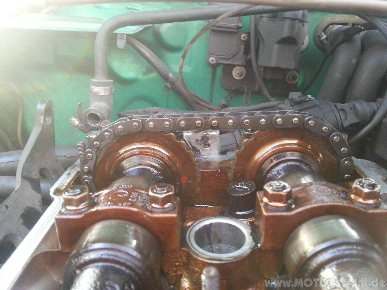

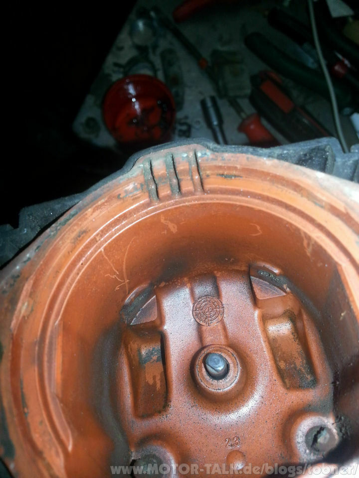

Am Ende konnte es mehr oder weniger nur noch ein Fehler sein: Falsch montierte Geberscheibe auf der Nockenwelle. Dadurch stimmt der Zündzeitpunkt nicht und der Motor springt in 100Jahren nicht an. Das fiese dabei ist, dass die Geberscheibe sozusagen lose ist und man die Möglichkeit hat, die Scheibe in 6 verschiedene Positionen zu montieren (durch 6 Schraubenlöcher). Ich war mir aber sicher, dass ich das richtig gemacht hatte, weil ich beim Zusammenbau genau darauf geachtet hatte. Apropos Zusammenbau... ich hatte viele Fotos gemacht, also war es doch ein einfaches, die Bilder durch zu sehen. Vllt sieht man ja was?! Beim Blick auf die Bilder in meinem eigenen Blog hier sah ich meinen Fehler. Das Geberrad war tatsächlich ein Loch verdreht. Und ich Blödhammel hatte es sogar fotografiert :D :D :D
..Jetzt musste ich doch den Ventildeckel wieder runterbauen und mir das Werkzeug für die Arretierung der Nockenwellen ausleihen. Was für ein Ärger... Der noch größere Ärger war, dass der Motor mit Messuhren eingemessen werden muss, weil man die Kurbelwelle nicht Arretieren kann. Also baute ich wieder Messuhren auf, Arretierte die Nockenwellen und löste die Schrauben des Nockenwellenrades, auf dem auch die Geberscheibe sitzt. Und die Kurbelwelle verdrehte sich.........nicht. Gott sein Dank. Geberscheibe ab, drehen wieder dran und festziehen. Damit umging ich das gesamte Einmessen des Motors und ich war total erleichtert. Tja jetzt kam der Moment (Take two). Diesmal sprang der Motor nach einer Sekunde sofort an und brüllte seinen Weckruf durch die ganze Stadt. Gefiel mir. Durch das Getöse hindurch konnte man keine Nebengeräusche oder ähnliches hören. Es hat einfach nur Gedröhnt im Hirn :cool: Außerdem war noch kein Kühlwasser im Motor, also stellte ich ihn nach 20 Sekunden wieder ab. Aber er lief...

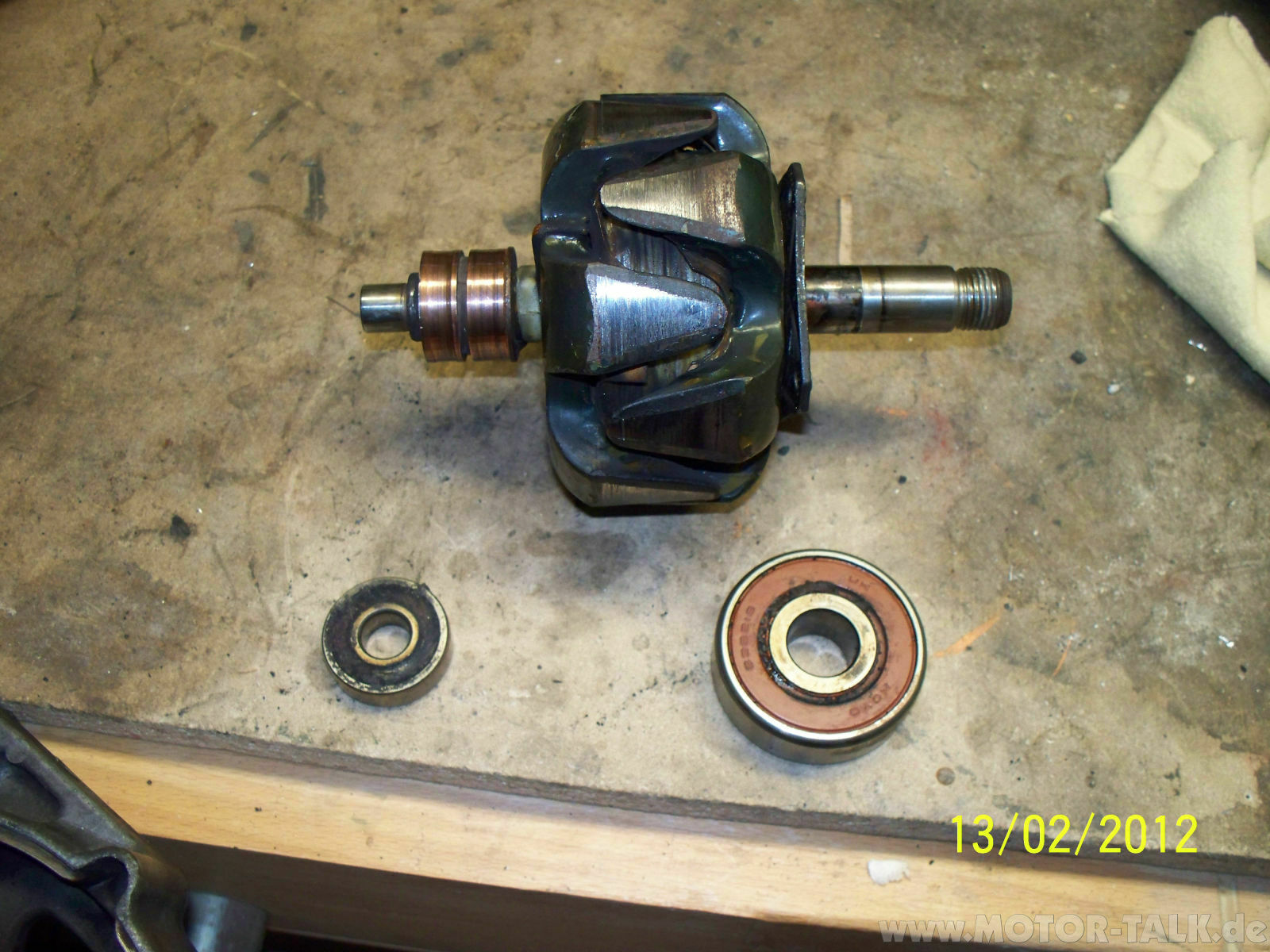

LichtmaschinenprüfstandLichtmaschinenprüfstand...und schon war die Lichtmaschine kaputt. Sie qualmte vor sich hin und war glühend heiß. Sie hatte einen Kurzschluss gegen Masse. So konnte ich aber gleich mein neues Batteriekabel mal auf Herz und Nieren testen, denn die gesamte Plusleitung lag durch die Lichtmaschine auf Masse. Die Kabel hielten stand. Kurzum, ich musste eine neue Lichtmaschine einbauen. Das ging ohne Wasserkühler noch recht gut. Die "neue" gebrauchte Lima war beim Elektrikspezi noch auf dem Prüfstand und wir haben die Lichtmaschine mal richtig gestresst. Die Lima geht tadellos, obwohl die Spannung auf dem Oszi etwas zappelig aussah.
Ölkühler und Adapterzirkus
Es kann passieren, dass der Motor heiße Backen bekommt, deshalb ist es ratsam, einen Ölkühler zu verbauen. In dem Atemzug kam auch gleich ein Adapter, mit dem ich von der originalen externen Ölfilterpatrone direkt auf Schraubfilter umgestiegen bin. Den Filteradapter gibts für 150€ im Netz und ist leicht zu montieren. Dort kann man dann die allgemein bekannten Sandwichplatten montieren. In die Sandwichplatte kommen dann Sensoren für Öldruck und Öltemperatur und die Anschlüsse für den Ölkühler. Ich habe mir eine recht teure Sandwichplatte von BAT-Motorsport bestellt. Diese hat ein Thermostat, was beim Ölkühler wichtig ist und alle Anschlussmöglichkeiten. Es gibt garnicht so viele Sandwichplatten, in denen man Ölkühlerschläuche UND Sensoren verbauen kann.
Ich verbaute die Sandwichplatte, dann die Sensoren, dann musste ich noch 2 mal die Dash-Anschlüsse umtauschen weil es immer nicht so richtig gepasst hat. Es geht auch wirklich nur gerade so. Der Ölkühler hängt vorne am unteren Schlossträger. Dazu habe ich Halter angeschweißt und den Ölkühler auf so Gummiteilen montiert. Die Sache mit den Dash-Leitungen war super, die Montage ist kinderleicht und die Schläuche halten.

Abgasanlage

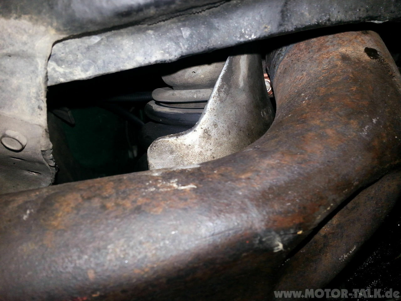

Tja, der richtige Hass ist die Abgasanlage. Nicht, weil es unmöglich ist, eine zu bauen, sondern die so zu bauen, dass man sie auch eingetragen bekommt. Ich war bei meinem Dekramann und quatschte mit ihm die Herangehensweise durch. So trivial wie vor 10 Jahren ist so eine AGA nicht mehr, auch der Ermessensspielraum der Prüfingenieure ist hart eingeschränkt. Das geht bei den Krümmern los. Es sollten angepasste Originalteile sein, weil man mit Eigenbauten ja nicht weiß, wie sich das thermisch und leistungstechnisch verhalten. Das wollte er ungern sehen. Weiter ging es mit den Katalysatoren. Mein Wunsch waren 2 200Zeller Metallkats von HJS. Geht nicht. Also ginge, wenn ich ein Papier hätte, was bestätigt, dass die Katalysatoren an genau diesem Motor richtig funktionieren würden. Gibts nicht, also ist nicht. Danach kommen die Schalldämpfer. Dafür braucht der Prüfer dann Papiere, evtl. sogar Papiere über die benutzte Dämmwolle. Der Prüfer meinte, er muss jetzt alles lückenlos nachweisen können. Er kann nichts für den Zirkus, jedoch verdrehte er selbst etwas die Augen bei dem Thema Bürokratie. Außerdem muss ich die eingetragenen Geräuschemissionen erreichen. Die wären 77dB(A) für das Fahrgeräusch und 83dB(A) für das Standgeräusch. Und das ist verdammt wenig für so nen Koloss von Motor. Ich war erst bei Enco-Motorsport in Chemnitz, die machen aufgrund der ganzen Abgas- und Lautstärkekatastrophe keine AGAs mehr. Dann war bei Edel01 in Lichtenstein und die Jungens dort sind wirklich mal top. Die haben Ideen, sind kommunikativ, nett und haben echt mal richtig Ahnung.
"83dB(A) im Stand? Never ever bei 4.4Liter Hubraum. Wieviel hat der 540i?"
"82."
Betroffene Gesichter.
Tja, Blöd jetzt :D Wir sind momentan noch etwas am Drehen. Laut Aussage einiger Prüfer kann man vor BJ89 wohl noch etwas nach oben gehen, aber wirklich ne Zahl haut niemand raus. Die Edel01-Truppe versucht aber wirklich ihr bestes, war ich extrem gut finde. Die Krümmer habe ich selbst angepasst. Dazu hab ich mir die Krümmer vom VorTu gekauft, ein paar 90°Bögen und habe herumgeschweißt. Ich muss dazu sagen, dass ich mir dafür extra Edelstahlschweißdraht für das MIGMAG gekauft habe und meine ersten Versuche an den Krümmer gestartet hatte. Sieht gut aus, das Schweißbad war nach Meinung der Experten etwas zu kalt, sollte aber trotzdem halten. So glotzen die beiden Rohre jetzt unter dem Getriebe raus. Die Kats kaufe ich noch bei Kleinanzeigen für nen relativ schmalen Taler und warte dann auf einen Termin bei den Edel01-Jungs. Ich habe noch den ohnehin versaubeutelten Auspuffauschnitt gerichtet. Bei E30 ragen die Endrohre immer so schräg aus dem Heck, das gefällt mir nicht. Habe das alles etwas verbreitert und versetzt.

Nach langer Zeit geht es am BMW E30 weiter. Also es geht schon seit Anfang des Jahres weiter, nur wurde die ganze Motorgeschichte ungewöhnlich in die Länge gezogen. Dazu später mehr.
..Den Motor selbst habe ich schon vor 3 Jahren mit dem Wintersubaru aus der Bremer Region gekauft. Damals war er günstig und vorallem mit allen Anbauteilen und dem Steuergerät. Der Motor sei bis zum Ausbau wunderbar gelaufen, aber solche fadenscheinigen Aussagen zählen bei mir nichts. Leider ist man bei solchen Dingen dem Verkäufer ausgeliefert... Ich habe vor Ort nur gecheckt, ob der Motor dreht und ob er halbwegs Kompression hat und habe ihn dann mitgenommen. Damals lief der Wintersubaru die 800km am Tag problemlos, ich vermisse den kleinen, hässlichen Trümmer von Zeit zu Zeit :D
Der Motor ist ein M62B44S1, also ein 4.4 Liter Benziner vor TU (TU=technische Überarbeitung), was bedeutet, dass der Motor noch keine variable Nockenwellenverstellung ("Vanos") und noch eine alte Version der Wegfahrsperre besitzt. Das größere Problem ist die wassergekühlte Lichtmaschine des TU-Motors, die etwas größer baut und somit kaum noch Platz im E30 hat. Außerdem hat der TU-Motor keinen Gasbowdenzug mehr, was die Anbindung an den E30 schwierig macht. Aus diesen Gründen sollte man für so einen Umbau den "vorTU" hernehmen. Leider wurden diese vorTU-Motoren nur 2 Jahre gebaut, was sie recht selten macht. Außerdem ist der "große" 4.4 Liter seltener und gefragter als der "kleine" Bruder mit 3.5Liter. Das alles schmählert die Auswahl und treibt den Preis in die Höhe. Mein Motor hat 850€+100€Sprit gekostet, war also schon günstig, weshalb ich auch so weit gefahren bin.

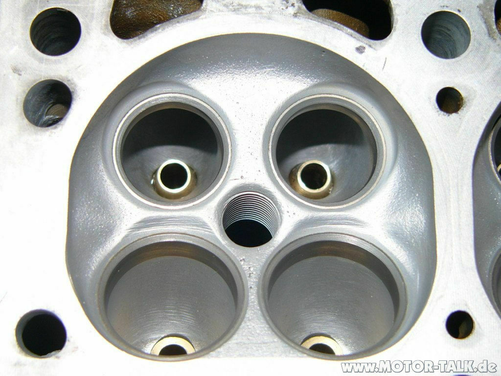

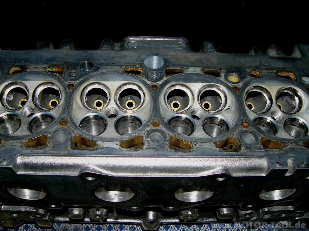

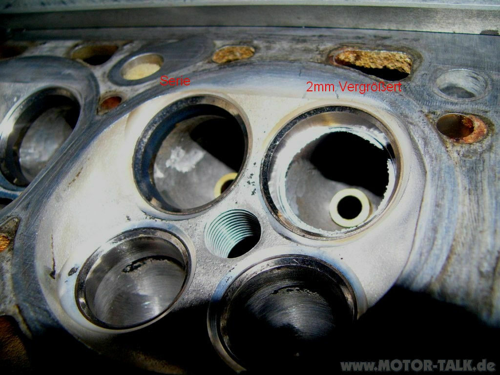

Doch, wie sieht der Motor innen aus? Es hätte auch sein können, dass ich mir einen ziemlich teuren Briefbeschwerer gekauft habe. Aufschluss sollte die Regenerierung des Aggregates bringen. Klar hätte ich den Motor auch einfach so einbauen können, aber das ist nicht meine Art. Zumal die Motoren nicht die robustesten sind und keiner weiß, wie viel der Motor tatsächlich erlebt hat. Vertrauen ist gut, Kontrolle ist besser, als Motor öffnen. Schwachpunkt des Motors ist der Kettentrieb. Die Ketten längen sich und die Laufschienen laufen stark ein, was über kurz oder lang zum Tot des Aggregates führt. Deshalb war der anfängliche Plan: Motor auf und nur den Kettentrieb und einige Dichtungen, wie die ohnehin undichte Ölwannendichtung austauschen.
Durch Zufall kam ich aber mit einem Motortuner in Kontakt, der mir anbot die Nockenwellen schleifen zu lassen. Damit würde der Motor spürbar besser gehen und ich käme mit etwas Anpassung von Hardware und Software auf ca. 350PS. Der gute Mann hat echt was auf dem Kasten, also war der Deal klar. Ich fing an, den Motor zu zerlegen. Dabei wurde ich immer glücklicher, denn der Motor macht innen wirklich einen sehr guten Eindruck. Kein schlimmer Kettentrieb, keine gelängten oder eingelaufenen Ketten von den Nockenwellen oder Ölpumpe, keine eingelaufenen Nockenwellen oder kaputte Zylinder. Ja, Zylinder. Ich beschloss, nachdem ich nun die Nockenwellen ausbauen musste, gleich noch die paar Zylinderkopfschrauben zu lösen und die Köpfe ebenfalls zu überarbeiten.
Mit den Nockenwellen fuhr ich zum Motorenmann. Da es hier später Dissonanzen gab, verzichte ich darauf, den Mann persönlich zu nennen. Letztendlich konnte er nicht viel für meinen Ärger, er hat die Arbeit auch outgesourced und stande zwischen den Stühlen. Deal war einfach. Ordentlich straffes Nockenwellenprofil, um die 250grad Öffnungswinkel und knapp über 10mm Ventilhub. Das ist schon amtlich für so einen großen V8. Kosten sollte es knapp 1000€ und der Ventilspielausgleich sollte mit im Preis sein. Beim Abgeben der Wellen war von Lashcaps die Rede. Das sind Kappen, über die Ventile gestülpt werden und damit den Schaft verlängern (s.Bilder). Ohne diesen Ausgleich kann es passieren, dass die Hydrostößel das Spiel nicht mehr ausgleichen können und kaputt gehen. Dauern sollte der Spaß 3 Wochen.

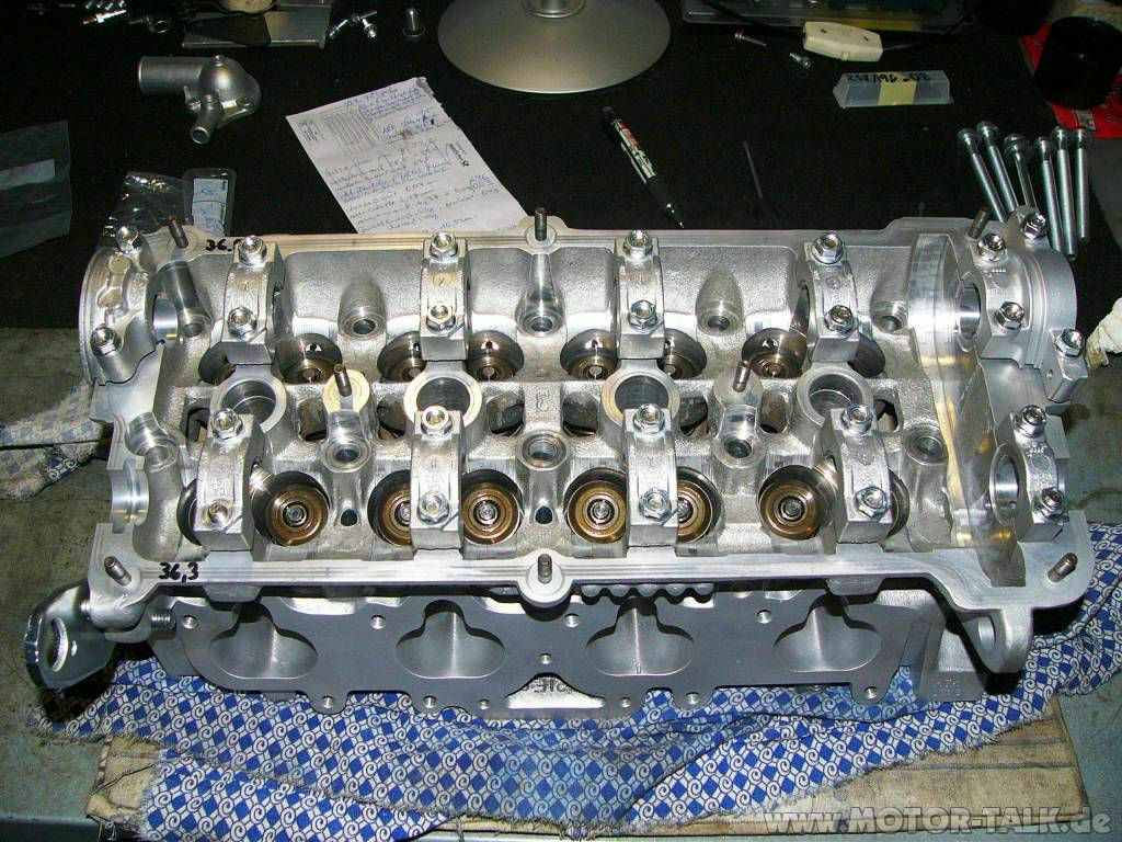

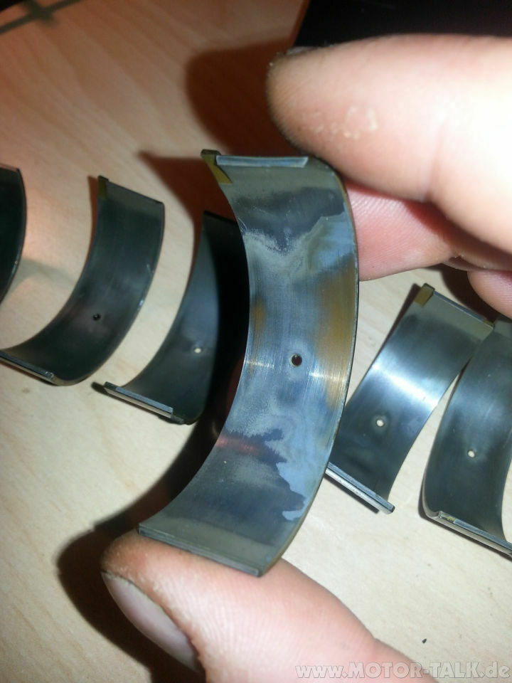

In der Zwischenzeit zerlegte ich den Motor weiter. Ich wollte mir die Pleuellager anschauen, denn diese sterben auch früher oder später und nach der ganzen Arbeit "obenrum" am Motor wollte ich das Risiko eines kapitalen Motorschadens durch Pleuelschaden nicht eingehen. Auch "untenrum" war der Motor zwar gut gelaufen, aber keinesfalls schlimm verschlissen. Die Pleuellagerschalen war mit knapp 50€ relativ günstig, doch die Schrauben der Pleuel sind mit 8€/Stk nicht ganz so billig. Davon braucht man auch noch 16 Stück!
..Ich hatte auch die kompletten Dichtungen am Block bestellt, alle Wellendichtringe, 2xKettenspanner Nockenwelle, 1x Kettenspanner Hauptkette, alle Ketten (auch die der Ölpumpe) und alle Kettenschienen, neue Dichtsätze der Köpfe samt Ventilschaftdichtungen und Kopfschrauben und sämtliche O-Ringe am Motor. Da waren gleich mal 1300€ weg. Und ich habe nichts bei BMW gekauft, sondern nur im Zubehör. Da natürlich von Namenhaften Herstellern (Viktor Reinz, Elring, Kettenkit von Febi, Lagerschalen von Glyco). Tja, billig ist das Verknügen nicht...

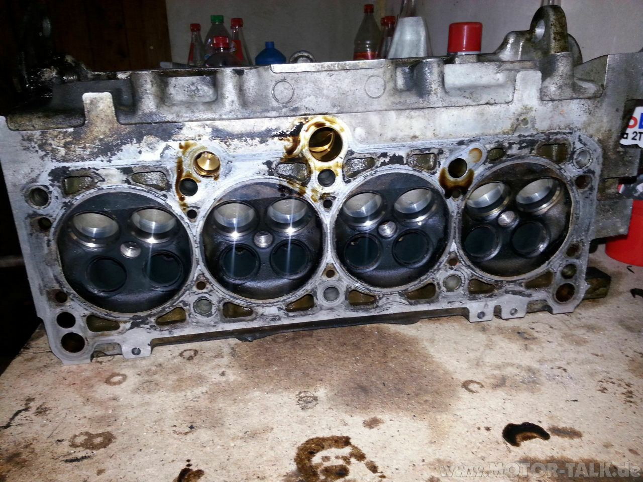

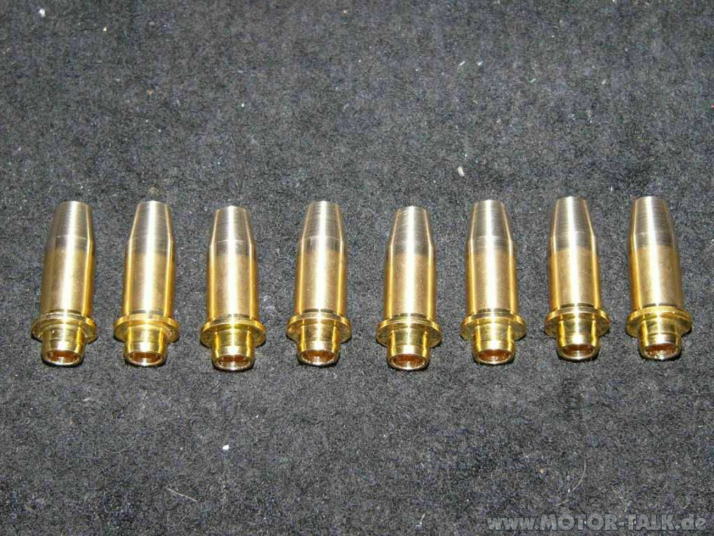

Dann habe ich mir die Köpfe angeschaut. Die sahen auch super aus. Also baute ich die Ventile heraus und fuhr damit wieder zum Motormann. Der reinigte die Köpfe, fräßte die Ventilsitze nach, checkte die Ventilführungen und passte die Ventil an. 2 Wochen später konnte ich die Köpfe abholen. Die Arbeit war hervorragend und kostete 650€ für beide Köpfe. So muss das!
Aber wo blieben die Nockenwellen? 3 Wochen waren ausgemacht, nach 5 Wochen fragte ich an. Es hieß, in der folgenden Woche werden sie fertig. 2 Wochen später rief ich wieder an, ich wurde wieder auf die folgende Woche vertröstet. Nach über 3 Monaten ging meine Geduld zur Neige. Es hieß dann, der eine Zerspaner wäre mit dem Fuß umgeknickt und der andere hätte einen Todesfall in der Familie gehabt, aber nächste Woche wird es fertig. Ganz ehrlich. Mit den ganzen Ausreden wurde es leider nicht besser. Da ich den Motormann aber persönlich mag und seine Expertise wertschätze, übte ich mich weiter in Geduld. Nach 4 Monaten klingelte das Telefon. Die Nockenwellen wären auf der Maschine, aber eine der Wellen sei irreparabel eingelaufen. Prima. Der Motormann kümmerte sich und beschaffte günstig einen Ersatz. Eine Woche später konnte ich die Wellen abholen. Bei der Abholung fragte ich nach dem Ventilspielausgleich. Egal ob Shim oder Lashcap. Die waren nicht da, werden aber nachbestellt und kämen (Achtung!) in der kommenden Woche. Wie es der Zufall wollte kamen die Lashcaps nicht. Aber der Motormann hätte noch einen Satz liegen, die könnte ich haben. Noch bevor die Caps ankamen, kam eine Rechnung vom Motormann über 250€ für die Lashcaps. Ich fragte, was das solle, er meinte, es war nie ausgemacht, dass sie im Preis inbegriffen seien. Was solls denn, mündliche Absprachen sind halt schwierig... Also zahlte ich zähneknirschend die Rechnung und eine Woche später hielt ich die Caps in der Hand. Ein Traum. Die ganze Aktion hat 5 Monate gedauert, was mich persönlich rasend vor Zorn macht. Egal. Akzeptiere, was du nicht ändern kannst.

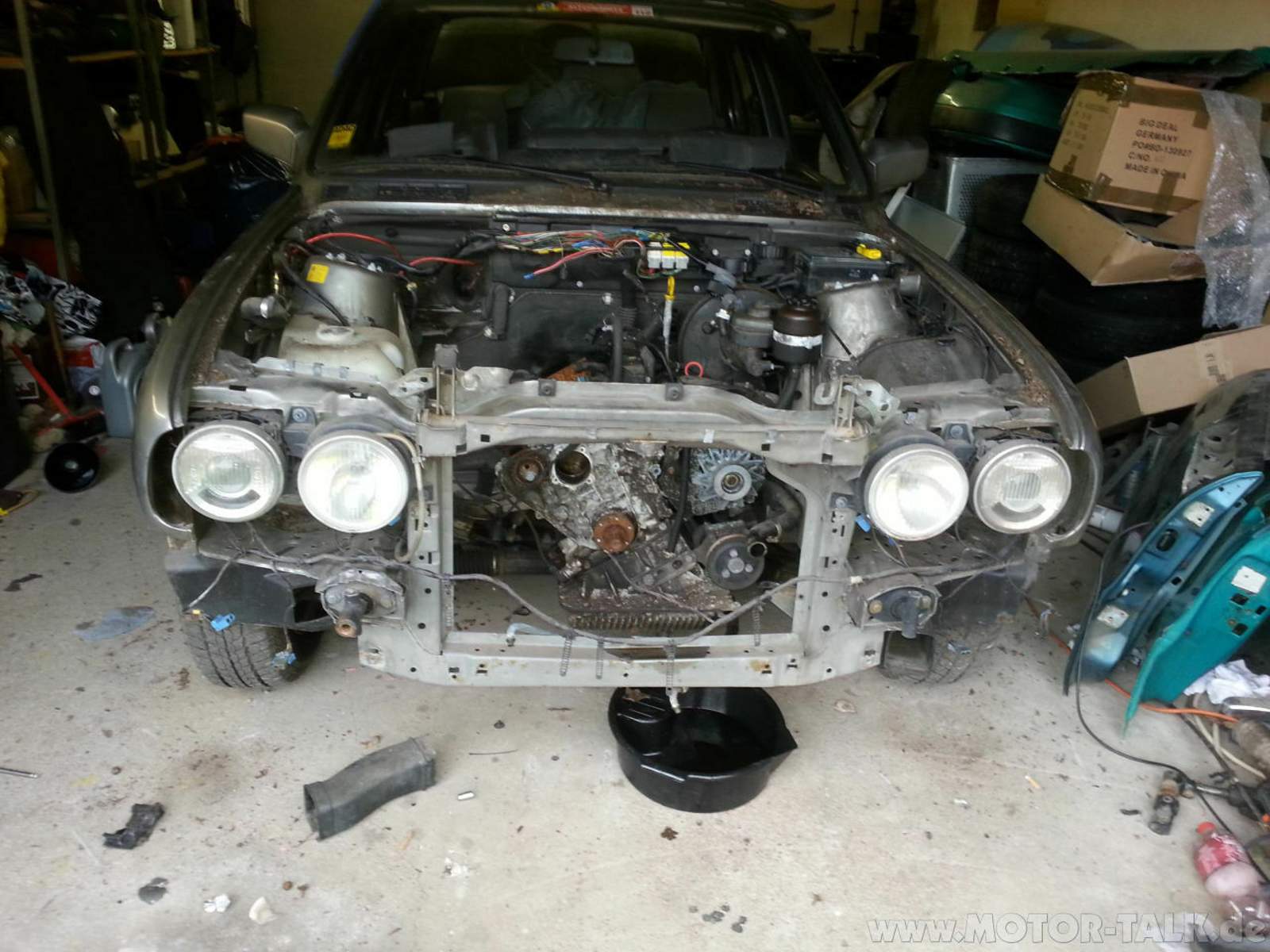

Dann ging es ans einbauen. Köpfe waren mit Ventilen und Federn bestückt, also installierte ich die Lashcaps und baute die Nockenwellen ein. Ich sollte, laut Motormann am ersten Termin, die Nockenwellen einmessen. Durch das Schleifen müssen die Nockenwellen anders eingestellt werden als Serie. Also kaufte ich für 80€ 2 Messuhren samt Stativ. Die Einstellwerte blieb er mir bis zum Versand der Lashcaps schuldig, am Ende hieß es, ich solle das auf Originalwerte stellen und gut. Also lieh ich mir das Arretierwerkzeug für die Nockenwellen aus,stellte die Kurbelwelle mit einer Messuhr auf OT und montierte die Kette. Der Rest war unspektakulär. Ich musste natürlich nach der ewigen Standzeit viel Zeit mit Puzzlen und herumgesuchen zubringen, aber am Ende war der Motor zusammen und ich glücklich wie Bolle! Dann Motierte ich noch das Einmassenschwungrad von CCC-Motorsport. Der Zweimassenschwung von BMW wiegt um die 18kg und macht den Motor doch recht träge. Durch Zufall kam ich günstig (400€) an ein gebrauchtes EMS. Dazu kaufte ich die passende Kupplung, neue Zündkerzen und einen neuen Riementrieb samt Umlenk und Spannrolle und montierte das 5Gang-Getriebe.

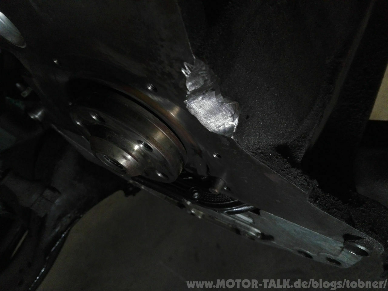

Dann kam der Einbau. Ich dachte, es wäre ein gute Idee, den Motor samt Getriebe einzubauen. War es nicht, es ging nicht. In meinen Vorbildern, den amerikanischen Sendungen wie Fast&Loud ist es immer einfach, einen V8 samt Getriebe einzubauen. Mit einem E30 geht sowas nicht. Das Getriebe taucht von oben in den Getriebetunnel, dann verkanntet der Motor an den Ventildeckeln an der Stehwand und mit der Ölwanne am Schlossträger. Also dachte ich, es wäre eine bessere Idee, die Achse aus dem Auto zu bauen, den Motor darauf zu Montieren und dann die Karosse von oben auf den Fahrschemel zu setzen. Blöde Idee, der Motor war schlicht zu breit für die Längsträger vom E30. Der Motor ist 4cm zu breit anden Ventildeckeln. Also Montierte ich wieder den Motor von der Achse und baute die Achse wieder ans Auto. Der Motor musste auf herkömmliche Art eingebaut werden. Erst Motor, dann Getriebe.
Ich flanschte das Getriebe wieder ab, setzte den Motor ins Auto (direkt auf die Motorhalter) und wir fädelten von unten das Getriebe an. Die Getriebeglocke verklemmte sich im Getriebetunnel, der Motor saß zu weit hinten, sodass wir mit der Getriebeglocke nicht an der Kupplung vorbeikamen. Als hoben wir den Motor von den Motorhaltern und ließen ihn im Motorraum am Kran hängen. Der Motor war soweit nach vorne geschoben, dass er am Schlossträger und am Kühlerhalter anlag. Dann ging das Getriebe dran. Was ein Affenzirkus...

Differential + passender Deckel250,-

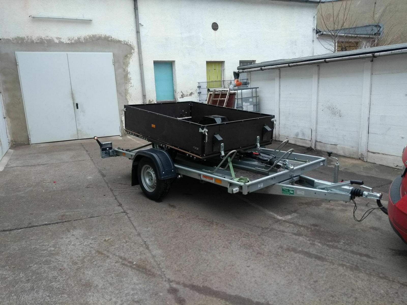

Sensationelle Schnapsidee, die der Tobner da wieder hatte... bauste mal nen Anhänger.
Warum denn das? Noch nicht genug Projekte? Die Antwort ist einfach: Psychische Selbstkasteiung.
Nein, Spaß beseite. Ich wollte meinem Hobby genreübergreifend frönen. Ich fahre gern Motorrad und ich unternehme auch gern Touren mit dem Pappmann, warum das nicht verbinden? Die Idee kam mir, als ich letztes Jahr einige Motorradtouren plante und feststellen musste, dass die Startpunkte der Touren immer weiter weg rücken, weil man das heimische Gefilde schon desöfteren abgefahren hatte. Man will ja auch mal den Harz abfahren, die sächsische Schweiz/Elbsandsteingebirge/Kiffhäuser oder bayrischer Wald. Wie geil wäre es, wenn ich stilecht das Motorrad an den Trabant bekäme?!
Stilecht... bedeutet im Kern, es muss ein DDR-Anhänger sein. Viele DDR-Anhänger gab es nicht und noch weniger eignen sich zum Transport eines Motorrades. Prinzipiell sind die DDR-Anhänger schnell aufgezählt:
1. Die kleinen HP300/HP400 -> kleine Räder, zu wenig Nutzlast, viel zu klein und hässlich
2. HP500 ->Ginge, muss aber gebremst sein für den Trabant, sind relativ teuer und zu kurz
3. umgebauter Wohnwagen
Und bei 3. stieß ich wie durch Zufall auf einen leeren Camptourist-Anhänger. Ein CT6-1, BJ.76 ohne Zelt, dafür gebremst und für 100Euro die absolut perfekte Basis. Zu Schade war er auch nicht, weil der Aufbau in einem eh schon desolaten Zustand war. Plan war, den Aufbau zu erneuern, Die Bordwände neu zu bauen und dann als offenen Kasten (evtl. sogar mit 100km/h) zuzulassen. Hier fing es an, kompliziert zu werden.
Beim Bau kommen dann so Ideen und Probleme, die man halt so nicht vorhersehen konnte. Die erste Idee war, einfach eine Platte auf den Rahmen und fertig, für das Bike reicht das. Die zweite Idee war, einen Kasten mit Bordwänden zu bauen. Die Bordwände sollten vorne und hinten nach unten klappbar sein, an den Seiten abnehmbar. Danach kam mir die Idee, keine Schiene fürs Bike auf die Bodenplatte zu bauen, sondern nur eine Motorradwippe zu verwenden. Dann könnte ich den Anhänger auch für Gartenabfälle, Möbel oder die nervende Schwiegermutter hernehmen. Als Allzweckhänger.
So grob sollte es werden, der Rest wird sich schon beim Bauen ergeben. Also habe ich den Anhänger bis auf den Rahmen zerlegt:
Danach habe ich links und rechts in Fahrtrichtungen den Rahmen geschlossen. Dabei fiel dann auf, dass so die Räder nicht mehr zu Demontieren gingen, also musste das Rechteckprofil teilbar sein. Dazu habe ich den mittleren Part herausgetrennt und so gebaut, dass man das Mittelteil nach unten hausnehmen kann.
Danach habe ich die Bremsen (sind vom Trabant) erneuert, neue Leitungen und Schläuche verbaut, neue Radlager eingeschrumpft und mit neu gepulverten Felgen und Rädern zusammengebaut. Dann wollte ich unbedingt eine Siebdruckplatte aus dem Ganzen als Bodenplatte, weil ich bei so etwas irgendwelche Nahtstellen hasse. Die platte musste mindestens 1,50x2m sein, also kaufte ich etwas passendes in 18mm Stärke vom Holzfachhandel.
Nachdem die Bodenplatte passte, kümmerte ich mich um die Bordwände. Die seitlichen Bordwände sollte abnehmbar sein. Ich wollte also in den Rahmen vom Anhänger Hülsen einschweißen und dann an die Bordwände senkrechte Stifte schweißen, die saugend in die Hülsen passen. Die Bordwände vorne und hinten sollten mit Scharnieren klappbar sein und sich mit den Seitenwänden verriegeln lassen, um den Kasten insgesamt zu stabilisieren.
Die Bordwände sind Eigenbauten aus 15mm Siebdruckplatten und einem Rahmen aus U-Profilen.
An den Seitenwänden ragen unten die Stifte heraus, an den Wänden vorne und hinten sind Scharniere montiert. Die Elektrik ist komplett neu und da die hintere Bordwand abnehmbar sein sollte, ist dort noch eine 13polige Dose verbaut. Dort kann ich die Elektrik komplett auftrennen und die Bordwand entfernen.
Nachdem das alles gepasst hat habe ich den Anhänger wieder zerlegt, mit Chassislack aus dem Korrosionsschutzdepot lackiert und wieder zusammengebaut. Danach habe ich noch die Bremse entlüftet und auf Funktion geprüft. Hier habe ich wieder ein Zeitraffervideo gemacht:
Funfact Bremse: Ungewöhnlich an der DDR-Bremskonstruktion ist, dass es eine hydraulische Bremse ist. Am Zugrohr vorne befindet sich ein Hauptbremszylinder samt Behälter, ähnlich wie der vom Trabant. Von dort läuft eine Bremsleitung zum Verteiler am Zugrohr, von dort links und rechts an die Radbremszylinder. Ungewöhnlich, nicht ganz Wartungsfrei, aber funktioniert super!
Danach ging es zur Dekra, die neuen Kastenmaße eintragen lassen und HU durchführen zu lassen. Das ging erstaunlich problemlos, selbst die 100km/h Zulassung hat der Anhänger bekommen, obwohl hier die Meinungen der Prüfingenieure über die Machbarkeit außenandergehen.
Dann habe ich den Anhänger angemeldet und am selben Tag 200km ins bayrische Kulmbach gefahren, um ein Motorrad zu kaufen. Anfangs war mir etwas mulmig, ob das alles klappt mit dem Anhänger, ob ich keine Panne habe und ob wir das Motorrad auf den Hänger bekommen, aber das ging alles ohne Probleme. Leider geht so ein ausgewachsenes Bike nur schräg auf den Anhänger, was probleme beim Verzurren mit sich bringt. Hier habe ich einfach den Fehler gemacht und die Bordwände nicht in meine Überlegung über die Kastenlänge mit einbezogen. Die Motorradschienen sind 2m lang, da reichts, wenn mein Hänger 2m Ladefläche hat. Falsch, das Motorrad ist ja länger als der Radstand und schon sind 2m zu wenig. Dieser Fehler ärgert mich immernoch, vllt erfinde ich noch etwas, um ein Motorrad auch gerade aufladen zu können...
Ansonsten läuft der Hänger astrein. Dadurch, dass alles recht massiv gebaut ist und der Anhänger gefedert ist, klappert, springt und poltert der Anhänger nicht wie wild auf der Straße herum Das ist ausgesprochen angenehm. Man merkt ihn garnicht. Nie. Ich werde wohl mal noch etwas mit dem Trabant und meiner alten Yamaha testen und hoffe, ich kann die ursprüngliche Idee so umsetzen, wie ich es mir gedacht habe.
Update 17.04.2019
Ich habe getüftelt. Ich habe erstens vorne auf dem Zugrohr einen Rahmen gebaut, auf dem ich die Motorradwippe befestigt habe. Dazu musste ich nur 2 Löcher in den Rahmen bohren und die Handbremse versetzen. Jetzt kann ich das Motorrad alleine aufladen und vorallem gerade auf dem Anhänger transportieren.
Zum anderen musste ich mir noch eine Rampe bauen, die fest mit dem Hänger verbunden werden kann. Hintergrund: Beim testen hatte ich immer nur ein langes Brett angelegt. Problem ist aber, dass die Brettkante am Hänger etwas übersteht und vom Motorrad-Hinterreifen weg geschoben wird. Damit rutscht die Rampe ab und das Motorrad knallt mit dem Hinterrad "ins Leere". Mein Testmoped wiegt 260kg und ich war alleine, als die Fuhre ins Kippen kam... Da muss man schon mächtig stemmen :D
Meine Konstruktion ist einfach, aber trotzdem geschmacklos. Durch die Laschen, an denen die Heckbordwand befestigt wird, stecke ich eine lange Stahlstange. An meiner Rampe sind wiederrum Laschen, die auf die Stahlstange gefädelt werden. Somit kann das Brett nicht abruschten. Meine Rampe musste ich noch mit U-Profilen links und rechts verstärken, weil es doch schlimm durchbiegt, wenn ich die Möppe darüberschiebe.
Zum Test bin ich gleichmal mit dem Trabant durch die Gegend gerast und habe alles getestet. Mein Fazit: Reisetauglich. Der Hänger liegt satt auf der Straße, das Motorrad ist saustabil und der Trabant kommt mit dem Gewicht gut zurecht. Der Luftwiderstand ist auch nicht so hoch, sodass das Gespann auch nicht so furchtbar langsam ist, wie mit dem Qek-Junior Wohnanhänger. Auf der Gerade habe ich mit Testmoped um die 85km/h geschafft, was völlig aussreichend ist. Am Osterwochenende fahre ich die erste Tour ins Elbsandsteingebirge. Mal sehen was das wird :D
