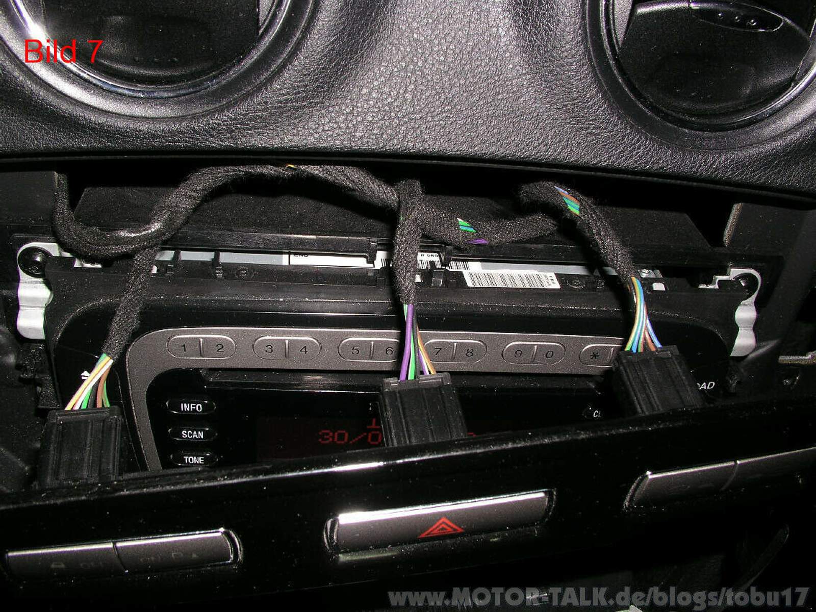

Nach dem Lösen der „Radioblende“ sind die oberen Stecker zu entfernen.
Auf der Unterseite der Stecker befindet sich eine kleine Rastnase (siehe Bild 8).
Diese wird eingedrückt und der jeweilige Stecker kann leicht abgezogen werden.

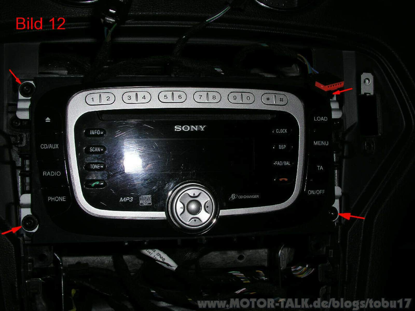

Nach dem Entfernen der Radioblende sind die vier Torx Schrauben sichtbar (TX25).

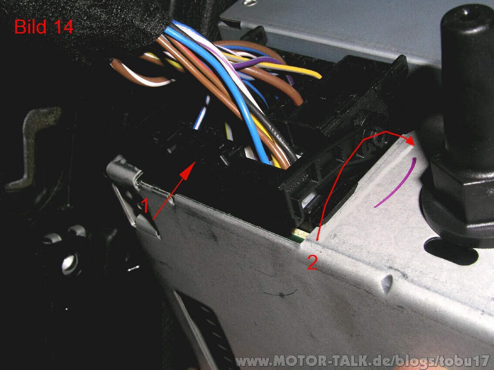

Um den großen Stecker zu entfernen muss, ähnlich wie bei den Klimasteckern, eine kleine Rastnase gedrückt und der Hebel nach oben geschwenkt werden.
Bild 15
Anschließend kann der Stecker leicht entfernt werden.
