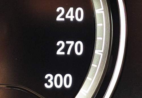

Wenn man die digitale Geschwindigkeit aktiv hatte, konnte man zumindest dort Geschwindigkeiten über 260 km/h sehen. Oft habe ich aber z.B. die Öltemperatur eingeblendet oder Navigationsinfos und will dann nicht bei jedem kurzen Angasen immer erst auf die digitale Geschwindigkeit umschalten müssen. Daher habe ich diesbezüglich nun Abhilfe geschaffen..
Die Lösung: neuer Tacho vom M2
Es gibt beim M2 LCI zwei Tachos, den vom OG M2 mit N55 und den vom Competition / CS M2 mit S55. Verbaut wurde der vom OG M2 mit N55. Wieso nicht der vom Competition / CS? Weil mich dort drei Dinge störten:

Viel gibt es da nicht zu schreiben, der Tacho wurde eingebaut und über den Fahrzeugauftrag codiert. Alle Funktionen die der originale Tacho hatte, besitzt der neue ebenfalls. Es hat sich, bis auf die Skalierung der Geschwindigkeit, nichts geändert. Die Tachonadeln sind nun immer rot, ich fand weiß am Tag eigentlich nicht schlecht aber sei es drum. Hinsichtlich der "krummen" Zahlen über 120 km/h hat sich mein Monk anfangs etwas gesträubt, das ist am Ende aber einfach nur Gewohnheitssache. Die M2-Tachos mit Meilen haben eine klassische 20er Skalierung bis 180 mph. Das wäre schön gewesen aber naja.. :)
Ich hänge noch ein paar Fotos an, auch vom CS Tacho zum Vergleich.

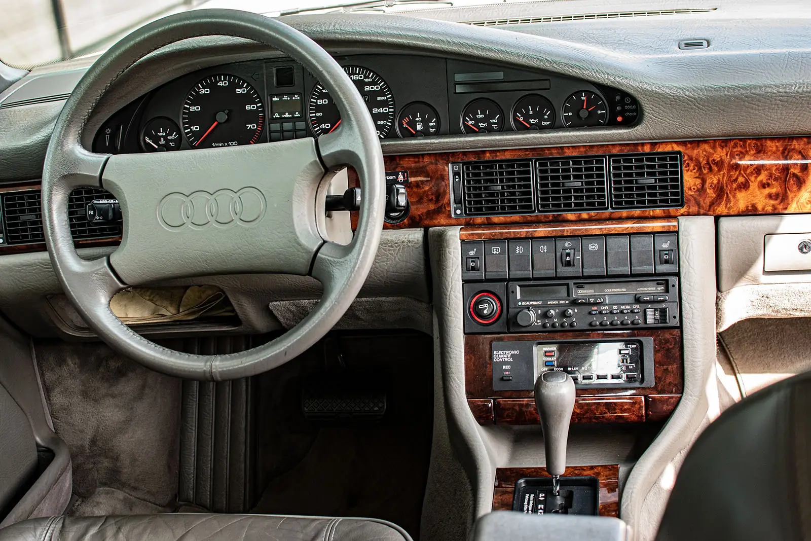

Noch ein bisschen kompromissloser ging's nur Ende der 80er bei Audi zu (100,200,V8,A6):
https://www.autoscout24.de/.../...29ea31b9d3-Audi-V8-D11-Interior.webp
7 Rundinstrumente! Leider mit Design-Punktabzug, weli die kleinen Skalen nicht "rund" angeordnet sind, die Nadeln nicht mittig. Und der Drehzahlmesser ist links.

Ohh stimmt, der Audi C3. Ich hatte um 2002, 2003 einen 89er Audi 200 20V Turbo Quattro (Motor: 3B) in perlmuttweiß. Mit den Gullideckelfelgen, Ufo-Bremsen, MTM Gruppe A Anlage und MTM Software (262 PS und 256 km/h standen glaub im Schein). Der lief richtig gut, soff aber leider auch richtig gut (12 bis 13 Liter waren normal) und als ich dann Grundwehrdienst hatte (Dillingen an der Donau, damals in Rottenburg bei Tübingen gewohnt), konnte ich ihn mir nicht mehr leisten und hab ihn für 5500 Euro verkauft. Heute wäre er DEUTLICH mehr wert. Naja, jedenfalls, dessen 280er Tacho war auch SEHR schön. Und dass ich neben Ladedruck digital auch Öldruck und vor allem Öltemp hatte, war sehr schick.
So Autos kommen leider nicht wieder. Im Audi knarzte NIX, die Türen schlossen satt, nix war verkratzt und mit der fetten Batterie unter der Rückbank kam ich auch noch problemlos 30 km zur nächsten Werkstatt. :D Die Stoffsitze waren auch mit das bequemste was ich je hatte.
