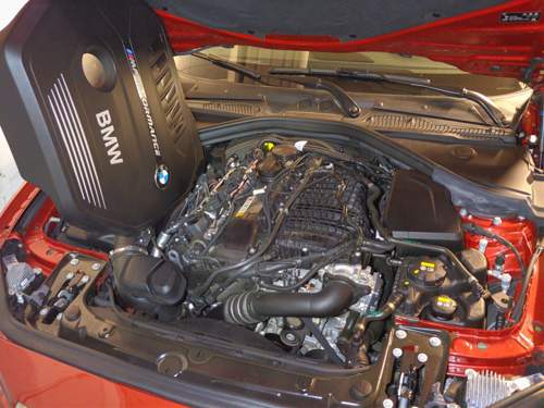

Motor:
Geplant war für den Anfang erstmal nur eine Stage 1 um vor allem vier Dinge zu ändern:
1. Der fast eine Minute lang röhrende "Kaltstart" (Euro 6 WLTP "Katheizen";) war sehr penetrant, vor allem in der Tiefgarage. Selbst wenn das Fahrzeug gerade 500 km gefahren wurde und man den Motor für 10 Sek. aus macht, läuft beim erneuten Motorstart wieder eine Minute lang diese penetrante "Katheizen"-Funktion welche wohl in dem Ausmaß nur die 2021er Modelle haben. Ein 2019er OPF Modell was ich später nach Kauf noch angeschaut habe machte das vielleicht 10 bis 15 Sekunden, dann ging die Wastegate-Klappe zu und das Fahrzeug wurde leise.
2. Exhaust Burbles deaktivieren, dieses kindische und vor allem künstliche Geballer im Schubbetrieb hat mich schon immer genervt, das musste natürlich raus.
3. M4 GTS Startup Roar, wenn die Kiste warm ist (und nur dann!) darf er beim Motorstart gern einen kurzen Gasstoß geben
4. Vmax deaktivieren
Der eigentliche Plan war das ganze via MHD zu machen, deren Maps sind weltweit auf zehntausenden Fahrzeugen installiert, ausgereift und laufen sehr sauber. Problem hier, MHD unterstützt das letzte Modelljahr nicht. Die 2021er (ab 11/2000) haben bereits das Steuergerät und die Grundsoftware vom Nachfolgemodell G42 M240i verbaut bekommen. Hier unterscheiden sich auch die technischen Angaben etwas:
Alle F22 M240i MJ 2017 bis inkl. 10/2020:
500 Nm bei 1520 bis 4500 U/Min.,
250 KW / 340 PS bei 5500 U/Min.
Alle F22 M240i ab 11/2020:
500 Nm bei 1550 bis 4500 U/Min.
250 KW / 340 PS bei 5500 bis 6500 U/Min.
Drehmoment also 30 Umdrehungen später, dafür die Leistung bereits wie beim G42 M240i in einem größeren Drehzahlbereich zwischen 5500 und 6500 U/Min. anliegend. Natürlich immer noch nur 340 PS.
Die einzig logische Lösung war, mich mit dem Ersteller der MHD-Maps in Verbindung zu setzen damit er mir eine Custom Map erstellt. Ich habe mich also bei Fabian Baum von PureBoost (hier im Stuttgarter Raum) gemeldet und er hat zugesagt mir eine individuelle Map zu schreiben welche ich nach dem entsperren des Steuergerätes dann einfach via Notebook aufspielen konnte. Gesagt, getan.
Das Fahrzeug läuft mit der modifizierten Software sauber und hat nochmal deutlich mehr Kraft. Was die Burbles betrifft, wenn er jetzt mal etwas frotzelt dann sind es echte Fehlzündungen welche nur sehr selten und zufällig passieren, vor allem wenn er richtig heiß ist. Ansonsten ist zu 98 % Ruhe.
Was das deaktivierte Katheizen betrifft, im Kaltzustand geht er einfach nur an und ist sofort auf seinen 600 U/Min. Leerlaufdrehzahl, ohne rucken, ohne zucken und sehr leise. Top! (6 Nachbarn gefällt das.) :D
Hinsichtlich des M4 GTS Startup Roar, dieser erfolgt nur ab einer gewissen Kühlmitteltemperatur und die Drehzahl ist beim Motorstart immer eine andere, d.h. zufällig. Mal etwas höher, mal weniger hoch. Ich mag das und besser als wenn er beim Warmstart jedes Mal exakt gleich klingt.
Die Vmax-Sperre ist raus und ich habe den Tacho umcodiert damit er nicht nur digital über 260 km/h anzeigt sondern auch generell genauer. Da gibt es eine Möglichkeit den Tacho via GPS permanent zu kalibrieren. Serie lief er im Vmax-Limiter Tacho 258 km/h (analog und digital) was GPS 252 km/h entsprach. Nun zeigt er EXAKT das an, was ich auch via GPS (Smartphone sowie meiner PerformanceBox) messen kann. Abgeregelt waren dies nun laut Tacho (analog und digital) eben die genannten 252 km/h, perfekt. Ich hasse nämlich Tachovoreilung, hatte den Tacho auch bei meinem Civic schon auf 1 km/h genau angepasst. Hinsichtlich der Vmax, es ist wirklich Wahnsinn wie schnell er 280+ km/h erreicht, voll ausgefahren habe ich ihn bisher noch nicht, irgendwann wird sich das sicherlich mal ergeben.

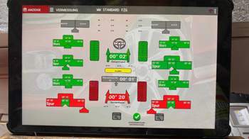

Am Ende wurde noch eine Vermessung gemacht nach meinen Vorgaben:
Sturz VA: -2°30' (-2,5 Grad)
Vorspur VA, jeweils links und rechts: 0°05', Gesamt: 0°10'
Sturz HA: -1°50' (-1,83 Grad)
Vorspur HA, jeweils links und rechts: 0°10', Gesamt: 0°20'

Steuergerät ausbauenSteuergerät ausbauen
Steuergerät ausgebautSteuergerät ausgebaut
Steuergerät flashenSteuergerät flashen

Achsvermessung nach meinen Vorgaben wurde durchgeführt. Dies ist die 2. mit nur noch 2 Grad negativem Sturz auf der VA.Achsvermessung nach meinen Vorgaben wurde durchgeführt. Dies ist die 2. mit nur noch 2 Grad negativem Sturz auf der VA.

Tue Oct 17 15:43:15 CEST 2023    |    Matze_Lion
Interessant.500 PS mit serien Turbolader?Das läuft dann doch aber an der Kotzgrenze.
Tue Oct 17 16:24:09 CEST 2023    |    tommy_c20let
Die Kotzgrenze des Serienladers liegt wohl bei 530 bis 550 PS, da hast du die Leistung dann aber nur noch kurz als Peak bei 5500 U/Min. anliegen und dann geht die Kurve schnell wieder runter da der Lader den Druck in hohen Drehzahlen nicht mehr halten kann ohne selber in Überdrehzahl zu gehen. Hab ich ja manchmal bei meinen Dieselkunden ebenfalls dass ich zum Laderschutz in höheren Drehzahlen dann Ladedruck und damit Leistung weg nehmen muss damit der Lader nicht außerhalb seines gesunden Bereiches läuft.
500 PS mit Serienlader (quasi eine MHD Stage 2+) sind daher wohl noch recht halltbar für diesen wenn man ihn etwas mit Köpfchen fährt, d.h. ihn kalt nicht tritt und nicht heiß abstellt. Wenn der Lader dann trotzdem irgendwann mal aufgibt, hab ich zumindest einen Grund etwas größeres einzubauen.
600 bis 650 PS fahren sehr viele Leute mit größerem Lader und das ist wohl auch noch haltbar ohne etwas am Motor (Kolben mit geringerer Verdichtung und andere Pleuel) zu machen. MPS bietet z.B. ein 610 PS Setup an mit Serienmotor: https://mps-engineering.de/.../
Ob ich das dann wirklich will, muss man sehen. Wenn ich 500 PS einfach in einem breiten Bereich zwischen 5500 und 7000 U/Min. anliegen habe, wäre das eigentlich schon mehr als genug. Das bekomme ich aber über 6500 U/Min. nur mit einem großen Lader hin.

Interessantes Projekt, wenn Du die Verdichtung reduzierst, hast Du exakt die Probleme vom S58, der unter 3000U/min kaum aus dem Quark kommt.
Fri Oct 20 11:32:01 CEST 2023    |    tommy_c20let
Der S58 scheint generell viel mehr Probleme zu haben, dabei würde man meinen die M-Version wäre standhafter. Ich war erschrocken als ich die Pleuellager B58 / S58 im Vergleich gesehen hab: https://www.youtube.com/watch?v=WA-k3p8zM2M (ab Minute 02:30). Interessant auch der Vergleich der Pleuel (ab Minute 08:40). Die B58 Kolben sind dafür wohl nicht so der Hit, das ist bei den Leistungen die ich anpeile aber noch kein Problem. Ich hab mir also scheinbar den richtigen Motor ausgesucht. :)
Acj ja, was zur niedrigeren Verdichtung noch dazu kommt, der S58 ist etwas kurzhubiger, damit geht vor allem im unteren Bereich weiteres "natürliches" Drehmoment verloren.
Fri Oct 20 13:44:18 CEST 2023    |    Matze_Lion
Ich würde mit serien Turbolader nicht mehr als 450 PS anstreben.Guck dir mal die Zündwinkel korrekturen an.Schön wäre ja wenn du mal ein oder mehrere Datazap logs teilen würdest.Dann könnten wir ja alle darüber Diskutieren.

Aktuell hat er ja nur ne Stage 1, Logs hatte ich danach mal gemacht, Ladedruck max. 1,38 Bar, Teillast 2 bis 3 Grad Rücknahme wenn ich im Sommer durch die Stadt bei 35 Grad eiere, ansonsten 1 bis max. 2 Grad. Volllast hat er auch kaum Rücknahme, 2 Grad, manchmal auch 3 Grad auf quasi allen Zylindern gleichmäßig. Wenn er heiß ist weil ich gerade 10 bis 15 km Vmax durchgefahren bin, hatte ich auch schon vorübergehend 4 Grad stehen. Aber nur kurz, bis er wieder runtergekühlt ist. Und alles bei Sommertemps 28+ Grad.
Ist aber derzeit auch nur auf 100 Oktan abgestimmt da ich noch den Shell V-Power SmartDeal habe. Wenn dann die Hardware (DP, HDP usw.) gemacht ist, muss ich mal schauen wo der Zugewinn durch 102 Oktan liegt. Wegen 10 PS mehr werde ich da nicht auf die Ersparnis durch den SmartDeal aufs Jahr gesehen verzichten, zumal mein Diesel auch von profitiert.
Frankreich ist auch um die Ecke, da gibts noch E85 was ich früher jahrelang abgestimmt im Calibra Turbo gefahren bin. Mit zwei 50 Liter Kanistern E85 könnte ich mir da auch einige Tanks E30 oder E40 mischen, da geht sicher auch nochmal gut was. Aber da muss ich schauen ob mir das nicht zu nervig ist auf Dauer. Teillast geht dann auch noch mit reinem Benzin aber ob ich dann auf Volllast verzichten will weil ich gerade mal irgendwo anders bin wo es kein Ethanol gibt, ich weiß nicht. Kommt Zeit, kommt Rat. Jetzt gibts erstmal M2 Tacho, Ansaugung und so Zeugs.

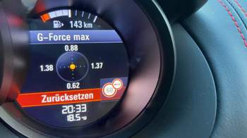

Hast Du mal gemessen wieviel Querbeschleunigung Du schaffst?
Bei meinem 981 Spyder habe ich das Serienfahrwerk bei wwmotorsport vernünftig einstellen lassen und schaffe damit mit Michelin 4S N0 in Seriengrösse (235/35 & 265/35) recht respektable Werte (auf der Landstrasse).
VG, Markus

Ich hab leider nix im Auto was sowas misst. Ist aktuell aber auch nicht relevant. Der Wechsel auf 245/265 (inkl. dadurch bedingt breiterer Spur) steht ja noch an, dann muss der Sturz vorn wieder auf -2,5 Grad erhöht werden und hinten werd ich -2 Grad glatt machen.
Deinem 981er würde vor allem vorne mind. 1, besser 1,5 Grad mehr negativer Sturz gut tun, dann wird er nochmal ein ganz anderes Griplevel bekommen. Hinten sind -2 Grad Sturz schon ziemlich ideal. Da muss der, der das Auto vermisst, dann einfach die Vorgaben im System ignorieren, die sind halt leider immer sehr konservativ. Bin mir aber nicht sicher ob der 918er, wie die 911er, vorne gar kein Sturz einstellen kann ohne verstellbare Domlager o.ä., dachte mal sowas im PFF gelesen zu haben.
Generell hat Porsche aber im Vergleich Serie zu Serie schon eines der besten Fahrwerke ab Werk. Ich arbeite da wo dein 918er her kommt. :) Hatte kurz auch die Idee einen Cayman zu holen aber ich wollte halt deutlich über 400 PS haben und bei den B6-Saugmotoren, so schön sie auch klingen, ist da nichts zu holen. Sind aber schöne Autos, einsteigen und Spaß haben. Da passt schon zu 95 % alles ab Werk.

Ja das stimmt, leider ist jedoch der Verstellbereich beim Serienfahrwerk eingeschränkt. Zudem muss man sehen dass das Heck stabiler als die Front ist, weil Übersteuern beim Mittelmotor echt fies werden kann.
VG, Markus
