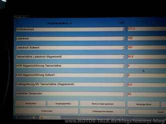

Eine Woche später, d.h. Anfang Januar 2024, saß ich im Omega mit meinem OP-COM und hab Fehler ausgelesen. Da stand was von "Kurbelwellensensor - kein Signal -> aktuell nicht mehr vorhanden" drin, da schoss es mir dann in den Kopf. Ich hab den Omega vorm "Einwintern" am 05.12. noch mal durch die Waschanlage geschoben. Und da Ende November bei der HU bereits gesalzen wurde, hab ich ihn davor an der Waschbox mit der Hochdrucklanze komplett entsalzen, den Unterboden wie auch den Motorraum da Salz durch den Kühlergrill in selbigen geraten war. Dabei muss ich wohl zu offensiv gewesen sein und irgendwie Wasser in den KW-Sensor-Stecker gedrückt haben welches eben drei Wochen später noch nicht komplett raus war und damit den Motorstart verhinderte. Nach einer weiteren Woche war es dann aber wohl doch vollständig verdunstet und nach Löschen des Fehlers konnte ich den Omega problemlos starten als sei nichts gewesen.
Also wieder etwas gelernt, nach so einer Hochdruckaktion noch mal richtig heiß fahren und nicht 2 km später nass abstellen. Da er wieder lief und ich nirgends hin musste, bin ich nur eine kleine Runde um den Block gefahren und dann durfte er schlafen. Da er bereits einen von zwei Monaten stand, war der Plan spätestens im Februar eine größere Runde zu drehen um die Batterie zu laden.
