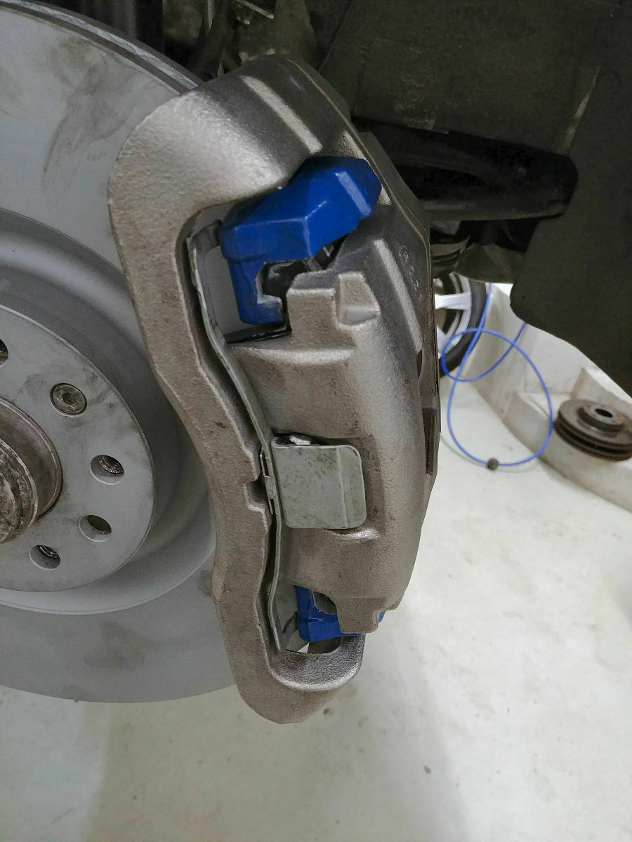

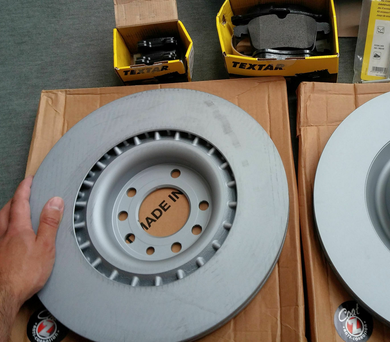

Beim BMW kommt (einfach vorsorglich) eine größere Bremse rein wenn die Scheiben vorn runter sind. Hinsichtlich Tacho sah es bisher immer so aus (da war er noch bei 300 km/h abgeregelt):

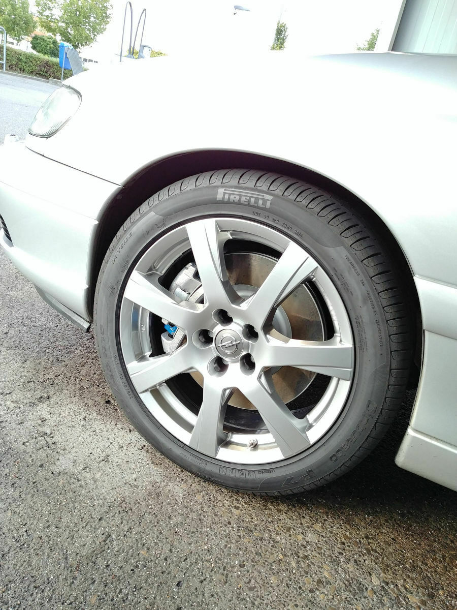

Mein 2er Coupe hatte in den letzten Monaten u.a. auch einige Fahrwerksmodifikationen erhalten. Damit wurden diverse Dinge ausgemerzt und das Fahrzeug fährt seit dem "wie auf Schienen", auch bei Autobahngeschwindigkeiten um die 300 km/h.
Nun nähern wir uns ja so langsam dem Winteranfang und ich habe daher vor 1,5 Wochen die Winterräder montieren lassen. Diese wurden 2021 bei Bestellung des Fahrzeugs zusätzlich mit dazu geordert (Sonderausstattung "0934 Winterreifen auf Leichtmetallräder"). Es handelt sich um Pirelli Winter 240 SottoZero Serie II * (mit BMW Freigabe) in 225/40 R18 92V XL auf 7,5x18 Zoll Felgen mit ET45. Im Übrigen sehr schöne Felgen wie ich finde (Doppelspeiche 385 in Reflexsilber).
Nach Montage der Räder bin ich am nächsten Morgen zur Tankstelle gefahren, die nur ein paar hundert Meter entfernt ist, und habe den Kaltluftdruck (2,3 VA / 2,4 HA) eingestellt, danach das Reifendrucksystem neu initialisiert und bin eine kleine Runde gefahren bis der Vorgang abgeschlossen war. Fuhr sich soweit gut, man merkte aber da schon dass die Runflat-Reifen deutlich härter federten. Im Vergleich zu den Michelin Pilot Super Sport im Sommer lag das Auto eine ganze Ecke härter, war aber noch i.O. Ich würde sagen damit lag er wieder wie mit dem originalen M-Fahrwerk.
Die folgenden Tage bin ich Stadt- und Überlandstrecken gefahren und hatte keinerlei Probleme (bin da aber auch nicht einmal etwas mehr Gaspedalstellung gefahren). Bis ich am letzten Wochenende mit einer Freundin zu einem weiter entfernten Weihnachtsmarkt fuhr. Nachdem ich sie spät Abends Daheim abgeliefert hatte ging es nach Hause, dieses mal über die Autobahn. Ist minimal länger aber entspannter zu fahren. Draußen waren es 5 Grad und es war trocken. Die Winterreifen hatten allesamt 22 bis 26 Grad Temperatur, der Reifendruck lag bei 2,6 Bar rundherum. Ich fuhr auf die Autobahn auf und wollte von ca. 60 km/h auf eine angenehme Geschwindigkeit von ~ 160 km/h durchbeschleunigen mit ca. 50 % Pedalstellung.
Was dann passierte, hatte ich nicht erwartet. Sobald ich am Gas war, eierte das ganze Fahrzeug hin und her, mein DSC Lämpchen war am Dauerblinken. Ich reduzierte das Gas etwas auf ca. 1/3tel und die Kiste schwamm immer mehr, je schneller ich wurde. Bei 160 km/h ohne Gas rollte er einigermaßen gerade aus, wenn man aber wieder etwas Gas gab, fühlte es sich an wie auf Glatteis, die Front wollte am liebsten 90 Grad nach links oder rechts abbiegen, ebenso das Heck. Das DSC war weiterhin am Dauerblinken. Ich habe mich dann einmal mit Halbgas und permanenten links / rechts Lenkkorrekturen (um in der Spur zu bleiben) bis auf 220 km/h hochgearbeitet, da wurde das Schlingern sehr grenzwertig. Ich bin also vom Gas und habe ihn ausrollen lassen.
WAS war hier gerade passiert? Ich hatte ein Fahrverhalten wie dieses noch nie erlebt. 2004 war bei meinem Calibra V6 mal der hintere rechte Dämpfer defekt, da hatte man beim starken Bremsen das Gefühl das Heck will abbiegen und man musste gegenlenken. Der BMW hat aber ein nagelneues und sehr sauber eingestelltes Fahrwerk. Es blieb also nur ein Übeltäter übrig..
Die Reifen!
Ich hatte natürlich schon viel gelesen von 1er und 2er Fahrern wie mies es sich mit Runflat Reifen fährt, dachte aber immer "So schlimm kann es doch nicht sein?". Nun bin ich das erste Mal selber mit Runflat Reifen gefahren und ich war schockiert. Leute mit Serienfahrwerk welche diese Pirelli Reifen fahren, haben aber scheinbar nicht solche Probleme in diesem Ausmaß. Ich vermute also dass meine Sturzwerte (VA: -2°00' / -2,0 Grad, HA: -1°50' / -1,83 Grad) hier vielleicht ihren Teil dazu beitragen. Dass es ein Runflat-Reifen vielleicht einfach nicht mag wenn man mehr Last auf der inneren (harten) Schulter hat und daher eventuell dieses "Schwimmen" bei hohem Tempo und bei gewisser Last kommt.
Ich bin am Morgen danach direkt noch mal eine Runde gefahren, egal ob der Reifen kalt oder später warm war, das gefährliche Fahrverhalten blieb. Ich rief also meinen Reifenhändler an und erzählte ihm von meinem Problem. Er meinte ich sei nicht der erste der solche Probleme habe, gerade die kleinen 1er und 2er BMW würden seiner Erfahrung nach mit Runflat einfach nicht funktionieren. Er meinte dass er über die Jahre schon viele BMW-Kunden mit diesen Modellen von Runflat erlöst hat und dass diese es oft gar nicht glauben konnten wie gut der Wagen plötzlich liegt und wie stabil er nun fährt.
Da ich mit Michelin-Reifen auch im Winter ausschließlich gute Erfahrung gemacht habe (der Alpin A4 auf meinem Opel Omega B war eine Wucht, ebenso der Alpin 6 auf meinem Honda Civic), war klar dass es ein Michelin werden würde. Ich hatte natürlich, bevor ich meinen Reifenhändler angerufen habe, kurz einige Reifentests studiert. Ah, da gibt es ja noch etwas über dem Alpin 6, den Pilot Alpin 5 für stärker motorisierte, sportlichere Fahrzeuge und der hat auch noch so ziemlich jeden Test gewonnen, ADAC, Tire Reviews, Autobild, Auto Motor und Sport. Den Pilot Alpin 5 gibt es in V (bis 240 km/h) und W (bis 270 km/h) Speedindex. Dass ich W nehme, war natürlich klar. Es ist immer besser Reserven zu haben als zu brauchen. Die Reifengröße blieb natürlich unverändert, d.h. 225/40 R18 92W XL. Die Michelin fallen sowieso immer deutlich breiter aus, ein 225er Michelin hat oft real gute 10 mm mehr Breite und mehr als echte 235 mm Reifenbreite braucht es als Winterreifen nicht. Hab meinem Reifenhändler also gesagt was ich gern hätte und er meinte nur "perfekte Wahl" und hat einen Satz für mich bestellt.
Montage der neuen Reifen und Fazit
Gestern kamen die Michelin dann drauf (ganz frisch vor 1,5 Wochen hergestellt!
Heute Morgen habe ich wieder den Kaltluftdruck korrekt eingestellt (2,3 Bar vorn und 2,4 Bar hinten, warm ist der Luftdruck dann an allen vier Rändern gleich), bin ich ein kurzes Stück Autobahn gefahren und hab mal bis knapp 200 km/h beschleunigen können. WOW! Das Fahrzeug liegt fast so gut wie mit den Sommerreifen. Ein leichtes Schwänzeln vom Heck aus niedrigen Geschwindigkeiten, ab 100 km/h ist dann aber Ruhe und er zieht sauber hoch. Kein schwimmen des Fahrzeuges, kein dauerblinkendes DSC-Lämpchen, nichts!
Die Pirelli Winterreifen waren somit die ersten und garantiert auch letzten Runflat-Reifen welche ich in meinem Leben fahren werde. In ein paar Stunden geht es in die Schweiz, da habe ich dann gute 200 km Zeit die Reifen ausführlich zu testen, bis rauf zu Vmax und ggf. auch am Wochenende im Schnee.
Man kann es nur immer wieder sagen wie wichtig gute Reifen sind, es ist das einzige was euch mit der Straße verbindet. In den von mir gesichteten Winterreifentests waren auch einige "günstige" Reifen dabei. Diese hatten im Nass- und Trockenbremstest teilweise extrem mies abgeschnitten. Wo der Wagen mit dem Michelin Pilot Alpin 5 schon stand, fuhr er mit den "günstigen" Reifen noch etwas über 40 km/h. Das kann den Unterschied ausmachen ob man noch vor dem Kind zum stehen kommt oder eben nicht..
Wie immer noch ein paar Bilderchen unter dem Beitrag.

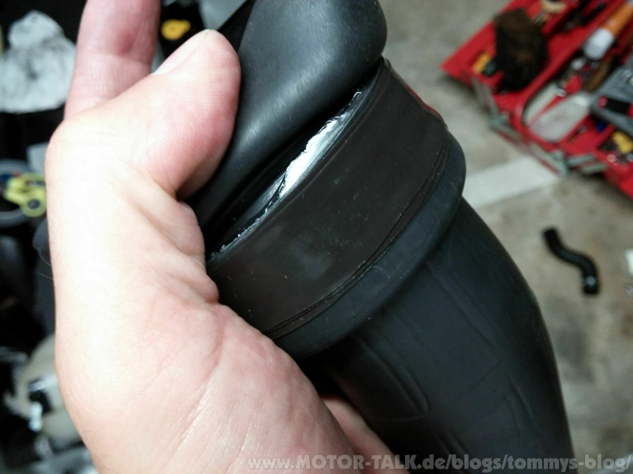

Normalerweise saugt fast jeder Motor seine Luft von außerhalb des Motorraumes an. Der B58 in Europa saugt aus Emissionsgründen seine Luft innerhalb des Motoraumes an. Diese Luft ist in der Regel deutlich wärmer und damit ist auch die Luft nach dem LLK wärmer, Stichwort Delta T.
BMW hat für Länder mit heißen Temperaturen eine "Heißland Ausführung" im Programm. In diesen Ländern ist der Ansaugkanal nicht blockiert sondern bis hinter den Grill erweitert so dass frische, durch den Grill strömende Luft, vom Motor angesaugt werden kann.
Diese Version habe ich heute mal verbaut. Diese Heißland Ausführung endet üblicherweise mit einem flachen Gitter. Das Gitter wurde durch einen Ansaugtrichter ersetzt so dass es nun einen leichten RAM-Air Effekt gibt. Die Luft wird nun direkt, vor allem bei höherem Tempo, in den Ansaugkanal gedrückt. In der Theorie entlastet das den Lader minimal da der Druckgradient zwischen Luftfilterkasten und Verdichter minimal kleiner ist. Wir reden hier, je nach Außentemperatur, von 30 bis 50 mbar (0,05 bar) Überdruck bei Tempi jenseits der 200 bis rauf auf 300 km/h. Das sind also im besten Fall 3 bis 5 % mehr Luft. Die DME wird das natürlich nicht in mehr Leistung umwandeln, der Lader wird einfach nur minimal entlastet.
Fazit
Der Hauptgrund war natürlich die Senkung der Ansauglufttemperatur vor und damit auch nach dem Wasser-LLK was im Hochsommer den Unterschied zwischen einer Drosselung und eben keiner Drosselung ausmachen kann. Generell ist kühlere, dichtere Luft (die damit mehr Sauerstoffmoleküle enthält) nie verkehrt.
Die Luftführung ist damit nun nahezu ideal. Es wurde ja, vor allem in USA, schon oft nachgewiesen dass die ganzen Aftermarket Ansaugungen nur selten an den originalen BMW Luftfilterkasten herankommen. Deshalb werde ich diesen auch so belassen, nur der "Ansauggeräuschdämpfer" nach dem Kasten wird irgendwann noch entfernt und durch ein normales Rohr ersetzt.

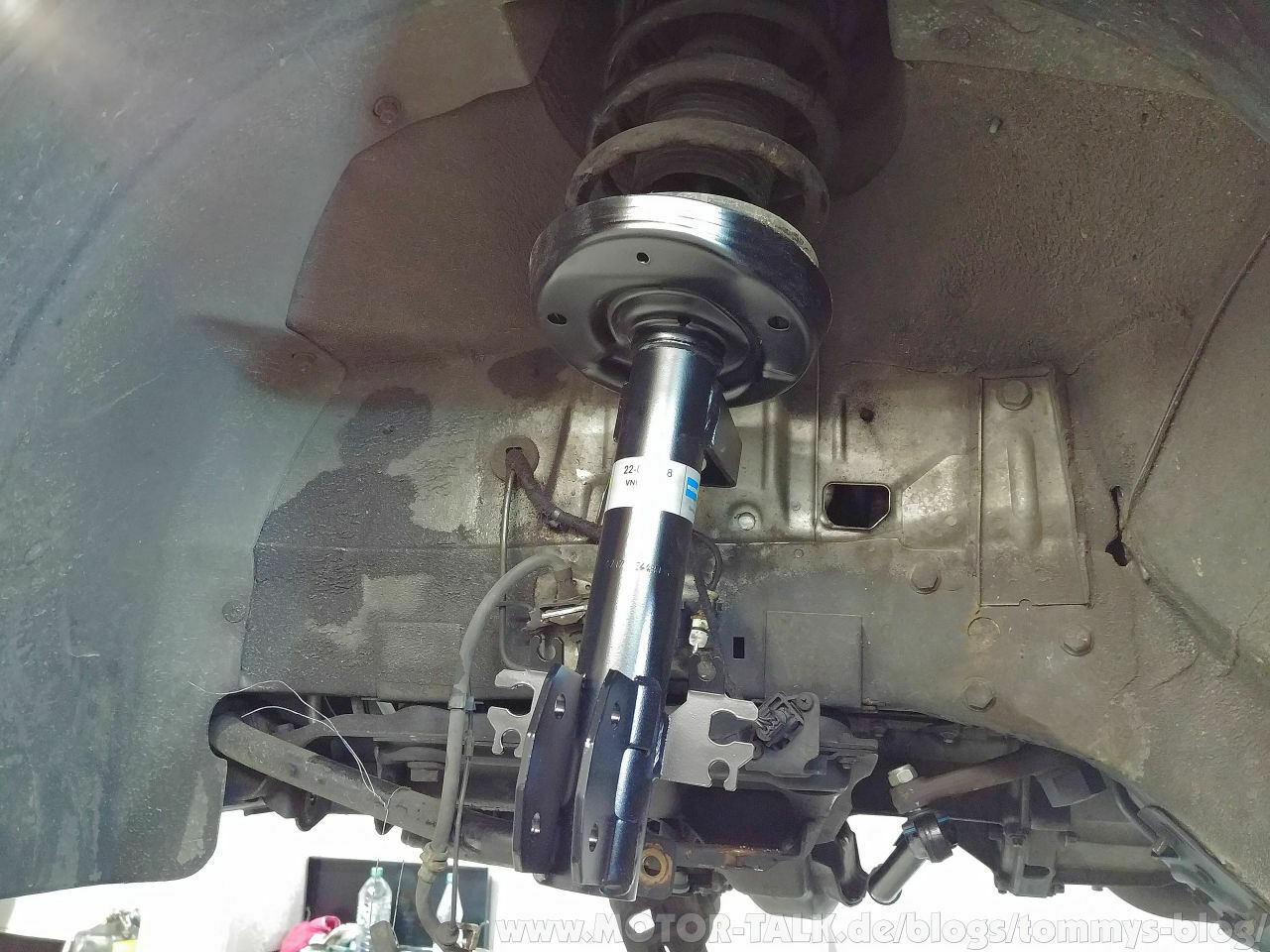

Ich hatte etwas Recherche betrieben um jemanden zu finden der mir nicht nur die von mir ausgesuchten Komponenten einbaut, sondern sich idealerweise auch noch mit genau dem Fahrzeugmodell auskennt. Schnell fiel der Fokus auf Burkhart Engineering in Ravensburg, diese befinden sich ebenfalls in Baden-Württemberg, nur 215 km von mir entfernt. Nachdem ich mehrfach Kontakt mit Felix, dem KFZ-Meister bei Burkhart, hatte, stand fest, die Jungs bekommen den Auftrag.
Da ich wie bereits erwähnt von überall aus arbeiten kann, hatte ich mir einfach drei Tage eine kleine Unterkunft ("Klosterloft" in Ravensburg, sehr zu empfehlen!) gesucht während mein Fahrzeug ein paar Kilometer weiter umgebaut wurde. Montag Morgen um 8 Uhr hatte ich den BMW abgegeben, Mittwoch Nachmittag 15 Uhr war er fertig inkl. aller Eintragungen.
Was wurde verbaut?
- KW V2 Comfort mit einstellbarer Zugstufendämpfung (nach KW-Vorgabe) - Millway Uniball Domlager (mehr negativer Sturz einstellbar) - Millway Uniball Querlenkerbuchsen (mehr Feedback und Präzision beim Einlenken) - Millway Uniball Zugstreben-Lager (mehr Feedback und Präzision beim Einlenken) - Millway Aluminium-Tonnenlager für die HA (Achse nun fest verschraubt wie beim M2) - Drexler Sperrdifferential 1.5 Way mit 55 % / 40 % Sperrwert - Powerflex Differential-Lager (steifere Aufhängung des Diffs)
Am Ende wurde noch eine Vermessung gemacht nach meinen Vorgaben:
Sturz VA: -2°30' (-2,5 Grad) Vorspur VA, jeweils links und rechts: 0°05', Gesamt: 0°10'
Sturz HA: -1°50' (-1,83 Grad) Vorspur HA, jeweils links und rechts: 0°10', Gesamt: 0°20'
Wie fährt es sich?
Als ich den Heimweg angetreten bin, war ich regelrecht schockiert. Das Fahrverhalten hatte sich nicht nur um Welten sondern um Universen verbessert. All die Dinge die ich am M2 gut fand und die der M240i nicht hatte, waren behoben. Die Vorderachse war nun direkter und gab mehr Rückmeldung, die Hinterachse genau so definiert, ruhig und berechenbar wie beim M2. Trotz diverser Uniball-Lager fuhr er sogar komfortabler, vor allem bei low / medium Speed, und das Gehoppel der Hinterachse bei höherem Tempo war komplett verschwunden. Der Geradeauslauf war trotz 2 Grad mehr negativen Sturz auf der VA im Vergleich zur Serie nicht schlechter was der leichten Vorspur (hinten mehr als vorn bringt Stabilität) zu verdanken ist.
Was, dank deutlich mehr Sturz auf der VA, ebenfalls schockierend war, das Einlenken und durchfahren von Kurven am Limit. Man merkt, wie sich der Reifen nun perfekt in Kurven mit der gesamten Fläche abstützt, als hätte jemand vorn deutlich breitere Reifen montiert. Ich hätte es nicht für möglich gehalten dass der Wagen mit nur 225er Reifen vorn dermaßen viel Grip aufbauen kann. So lässt es sich noch problemlos ein Jahr aushalten bis die Reifen runter sind und dann andere Felgen mit breiteren Reifen kommen.
Was die Sperre betrifft, wie er die Front bei Volllast nun willig in die Kurve rein drückt, man könnte meinen die Hinterachse lenkt mit! Ebenso hat sich die Traktion aus dem Stand (DSC OFF) massiv verbessert. Vorher hat das E-LSD (eine per Bremseingriff simulierte Sperre welche auch bei DSC OFF noch aktiv ist) da deutlich geregelt und das Heck durch die ständigen Bremseingriffe nervös gemacht, nun regelt das E-LSD kaum noch da die Sperre die Hauptarbeit macht. Das E-LSD wird trotzdem noch zeitnah rauscodiert, dann kann die Sperre komplett unbehelligt ihrer Arbeit nachgehen.
Überraschung nach der Heimfahrt
Bei mir hatte sich das KW-Gewindefahrwerk während der Heimfahrt deutlich auf der VA gesetzt während er hinten erstaunlicherweise wieder fast auf Serienhöhe war. Burkhart hat mir aber direkt angeboten dies kostenlos zu korrigieren.
In der Zeit bis zu diesem zweiten Termin hatte ich Kontakt mit Michelin und habe denen mal meine Infos bezüglich Fahrzeuggewicht, übliche Beladung, Kaltluftdrücke und Sturzwerte durchgegeben mit der Bitte zu prüfen, ob das für die montierten Michelin Pilot Super Sport so vertretbar ist wenn man das Fahrzeug auch mal bis 300 km/h ausfährt.
Die Aussage war nicht die erhoffte, ich solle den Kaltluftdruck von 2,2 Bar rundherum wenigstens auf VA 2,3 Bar / HA 2,4 Bar anheben (sind warm dann um die 2,6 bis 2,7 Bar) und den negativen Sturz auf der VA auf max. -2°00' (-2,0 Grad) reduzieren da ansonsten die Tragfähigkeit der Reifen an ihre Grenzen kommt. Solange ich die aktuellen Reifen fahre, werde ich dieser Empfehlung auch folgen, das Risiko ist es nicht wert.
Ich habe daher beim zweiten Termin bei Burkhart (nach der Höhenanpassung musste neu vermessen werden) den Sturz vorn von -2°30' (-2,5 Grad) auf -2°00' (-2,0 Grad) reduzieren lassen. Im Vergleich zur Serie immer noch ein deutlicher Unterschied, hinsichtlich Kurvengrip waren die -2,5 Grad aber definitiv besser. Wenn irgendwann andere Felgen samt breiterer Reifen (mit höherem Tragfähigkeitsindex

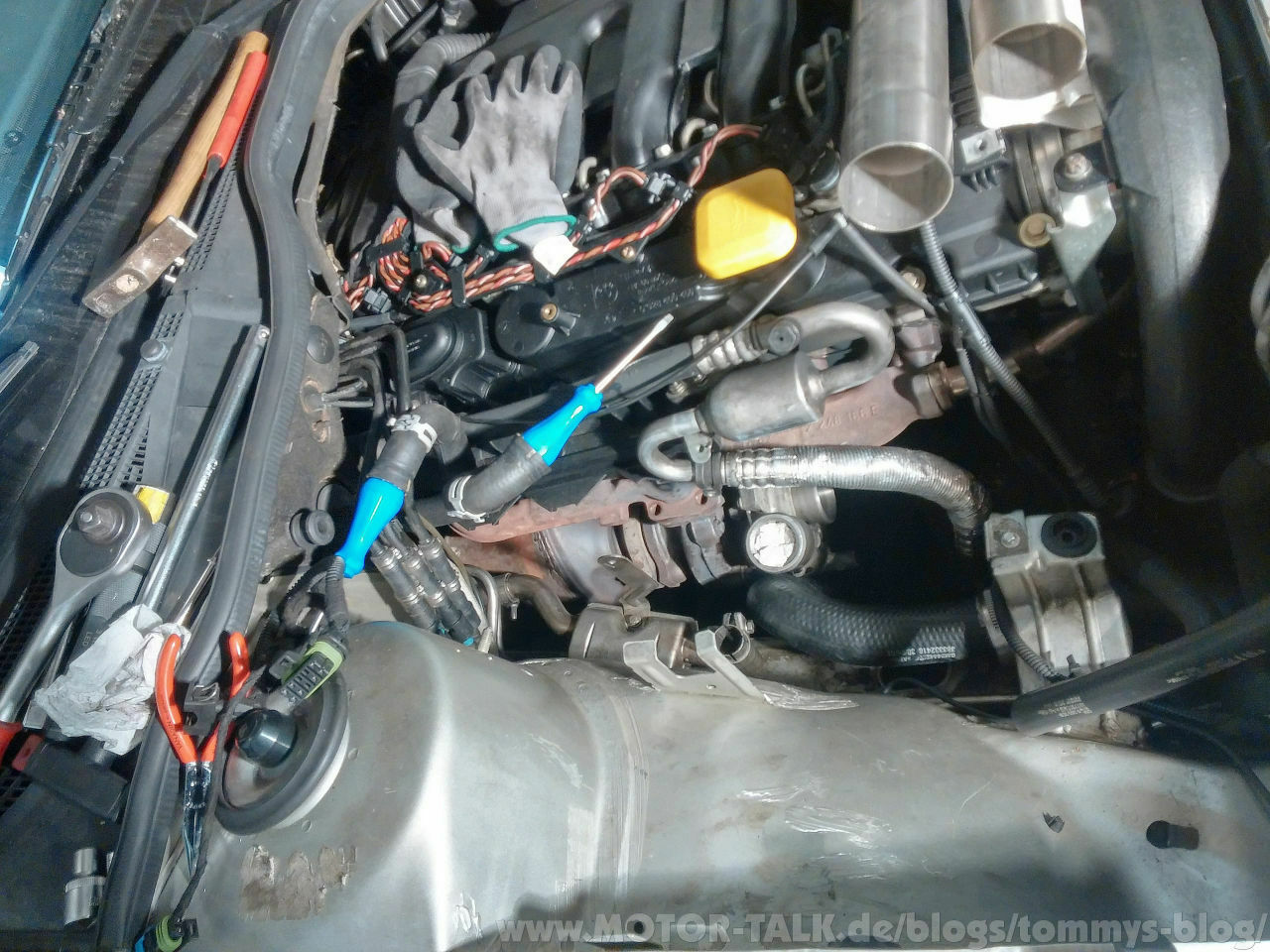

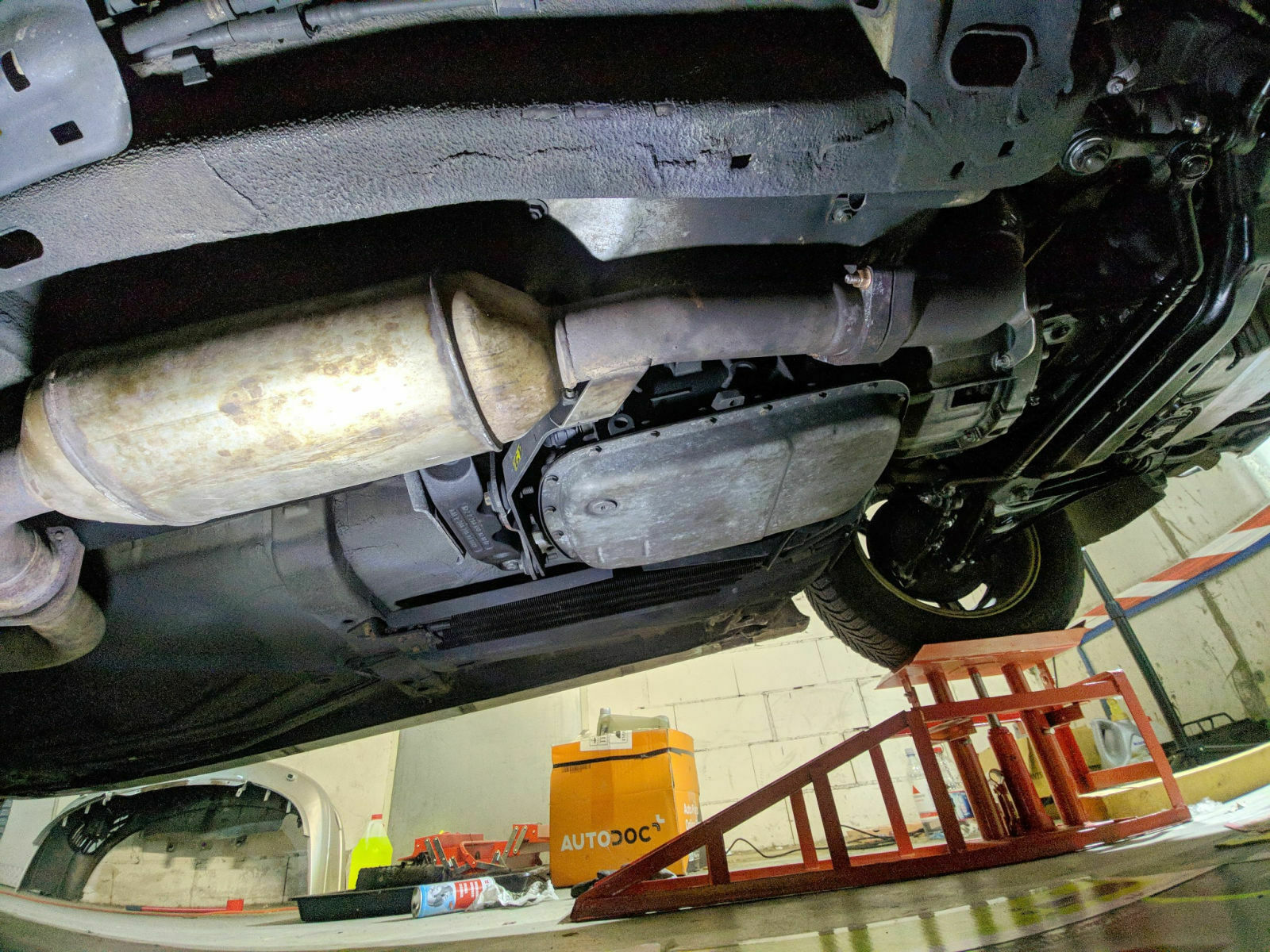

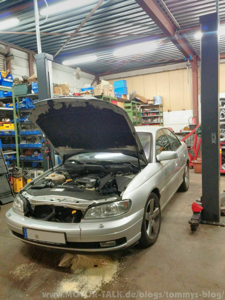

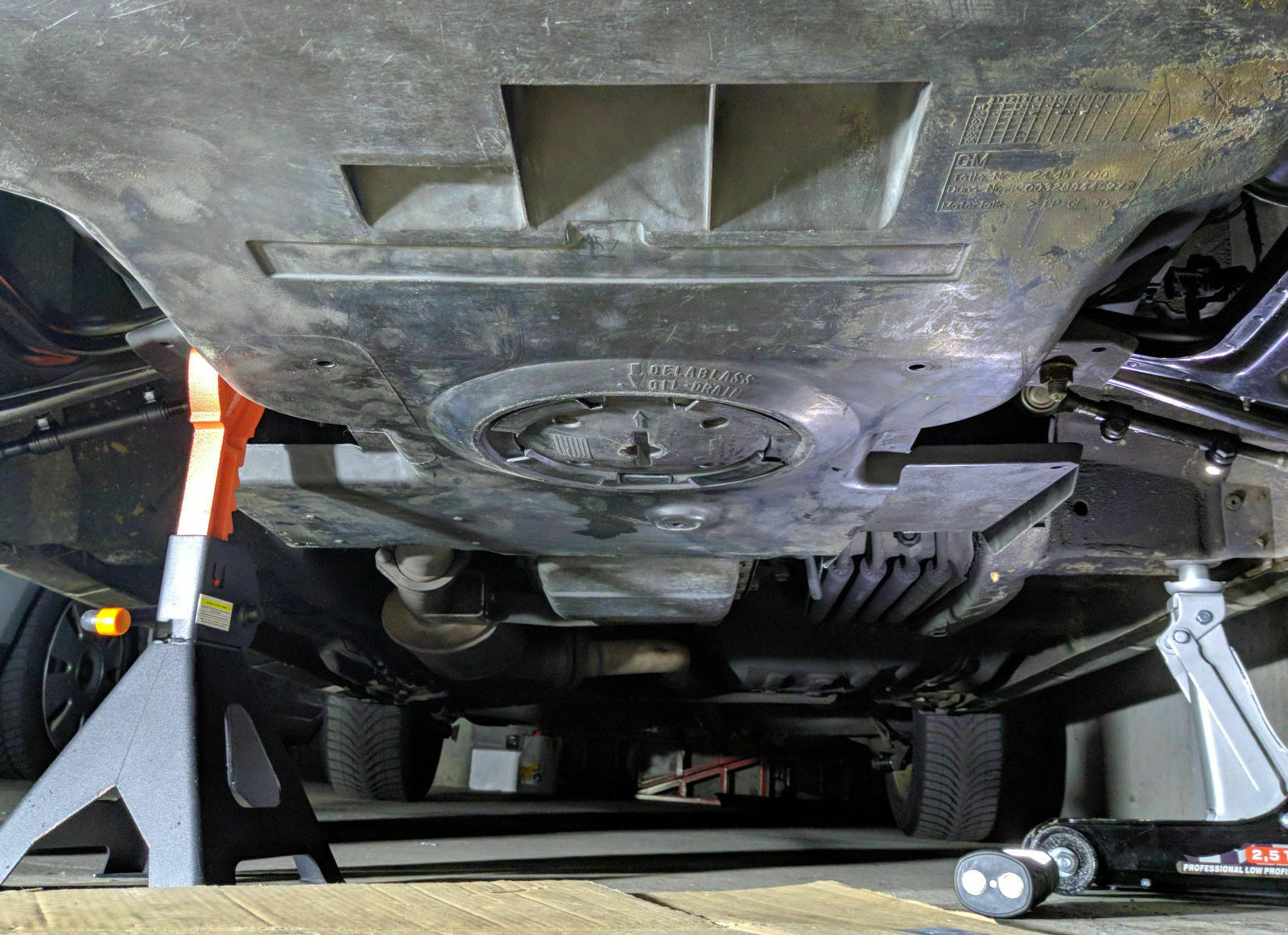

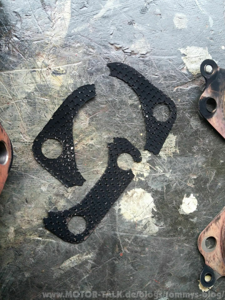

Generelles zum Thema Ölwechsel beim GM 5L40-E Automatikgetriebe
Erstmal ist, anders als bei BMW, ein regelmäßiger Ölwechsel seitens GM erwünscht. Ohne Nachzuschauen waren es glaube ich aller 6 Jahre / 90 tkm und unter erschwerten Betriebsbedingungen (dazu zähle ich auch Mehrbelastung durch Mehrleistung) aller 4 Jahre / 60 tkm. GM hat dies aber auch erst später eingeführt, Anfangs stand im Opel TIS ebenfalls "Ölwechsel: Nicht vorgesehen". Beim Vorgänger 4L30-E (im Omega B heißt das Teil AR25 / AR35) steht ein Ölwechsel meines Wissens auch auf dem Serviceplan.
Der Erstbesitzer hatte vorbildlicherweise nach 60 tkm bei Opel einen Ölwechsel machen lassen, entsprechend bekam das Getriebe bei mir 6 Monate nach Kauf bei ca. 117 tkm (da hatte der 2.5 DTI auch schon seine 211 PS laut Prüfstand) seinen zweiten Ölwechsel. Verwendet wurde vollsynthetisches DEXRON VI welches laut GM 100 % abwärtskompatibel zu DEXRON III ist.
Zur Veranschaulichung, man könnte sagen DEXRON III ist ein teilsynthetisches 10W40 während DEXRON VI ein vollsynthetisches 0W40 ist. Ob man das alte DEXRON III Öl oder das modernere DEXRON VI Öl nimmt, ist letztlich aber zweitrangig solange man es regelmäßig wechselt. Im Übrigen läuft die Omega Servolenkung deutlich besser nachdem man sie mit DEXRON VI gespült hat!
Das vollsynthetische DEXRON VI ist für 160 tkm spezifiziert, das ab Werk eingefüllte, teilsynthetische, DEXRON III im Übrigen nur für 80 tkm, auch bei BMW! Damit zeigt sich, wie sinnfrei die BMW-Angabe einer "Lebensdauerfüllung" damals war wenn das Öl laut Spezifikation ohnehin nach 80 tkm schon fertig ist.
Ende 2016 erfolgte der Motorumbau auf den 3 Liter M57 (Beitrag dazu hier in meinem Blog) und da ich Depp die Schraube für den Getriebeölkühleranschluss nicht richtig festgedreht hatte, verlor ich auf der ersten Probefahrt einen Großteil meines Getriebeöles bis kein Vortrieb mehr da war. Habe dann erstmal bei meinem Kumpel DEXRON II eingefüllt da dies das einzige gerade greifbare Öl war (wurde für die Baumaschinen genutzt). Damit konnte ich erstmal fahren, habe das Öl aber wenige Wochen später wieder spülenderweise durch DEXRON VI ersetzt. Da hatte das Getriebe 126 tkm weg.
Im März 2020 (bei 143 tkm) kam der verstärkte Wandler rein (Beitrag dazu hier in meinem Blog) und wieder frisches DEXRON VI welches ich aber Wochen später (bei 144 tkm) durch ein dickeres DEXRON III ersetzte da der verstärkte Wandler damit nochmals mehr Drehmoment übertragen kann.
Der Grund der jetzigen Getriebewartung
Ich hatte seit gefühlt Frühjahr 2021 das Problem dass es beim Schalten vom 4. in den 5. Gang einen recht harten Schlag gab. Erste Maßnahme war damals die Getriebeadaption mit dem Tech2 zu resetten, das brachte aber leider nichts. Danach schlugen auch die anderen Gänge etwas bei Volllast (logisch, er geht nach dem Reset von 300 Nm und 150 PS aus die ans Getriebe gehen), dies hatte sich aber nach ca. 50 bis 100 km wieder adaptiert und das Getriebe schaltete erneut butterweich. Einzig das Schlagen vom 4. in den 5. Gang blieb.
Ein kurzer Abschweif in die GM-Getriebesoftware..
Das 5L40-E adaptiert sich mit der GM-Programmierung, anders als mit der BMW-Programmierung, laufend an das vorhandene Drehmoment- und Leistungband um die Leistungsabgabe bei Volllast zu optimieren. Heißt, wenn ich mit Seriensoftware bzw. sehr linear programmierter Software fahre, dreht er bei Volllast ohne Kickdown die Gänge bis ca. 4200 / 4300 U/Min. und schaltet dann, bei Kickdown (= Sportprogramm aktiviert, analog zum drücken der "S" Taste am Wählhebel) dreht er sogar bis ca. 4400 / 4500 U/Min.
Sobald man den M57 optimiert, rutscht die maximale Leistung etwas nach unten. Natürlich ist auch über 4000 U/Min. mehr Leistung vorhanden, wenn man es gut macht, hat man aber 95 % der maximalen Leistung auf einem Plateu zwischen 3000 und 4000 U/Min. mit dem Peak bei ca. 3500 bis 3700 U/Min.
Dies ist auch bei meinem Motor so und entsprechend hat das Getriebe gelernt dass weiter unten im Drehzahlband nun bereits deutlich mehr Leistung vorhanden ist und ein früheres Schalten mehr bringt als wenn man den Motor noch länger ausdreht. Entsprechend erfolgt der Schaltvorgang vom 4. in den 5. Gang nun bereits bei ~ 3900 / 4000 U/Min.
Hier drei Videos zur Veranschaulichung, da gab es das harte Schaltrucken noch nicht:
1. Testweise gleiche Kraftstoffmenge appliziert von 2000 bis 4400 U/Min., Getriebe dreht im 4. Gang bis knapp 4300 U/Min. bevor es schaltet: https://www.youtube.com/watch?v=psDwJv4DX6I
2. Mehr Leistung und Drehmoment weiter unten im Drehzahlband, Getriebe schaltet bereits bei ~ 3900 U/Min.: https://www.youtube.com/watch?v=MPx3dhhgF2Y
3. Weiteres Video, analog zu 2.: https://www.youtube.com/watch?v=2kd0l_fo1wk
Zurück zum Thema, der harte Schlag beim Schalten trat also immer bei ~ 3900 U/Min. im 4. Gang auf. Irgendwann kam ich auf die Idee zu testen, was passiert, wenn ich das Getriebe im 4. Gang erst später schalten lasse. Habe also den Wählhebel auf "4" gestellt und ihn Volllast bis ca. 4500 U/Min. ausgedreht und den Wählhebel dann auf "D" zurück gestellt. Der Schaltvorgang erfolgte butterweich wie es sein soll.
Danach habe ich das gleiche einfach mit Kickdown versucht. Auch da dreht das Getriebe nicht mehr so hoch wie mit Seriensoftware, aber immerhin noch bis ca. 4200 / 4300 U/Min. Und auch da schaltete er einwandfrei. Ich konnte also mit 100 % Pedalstellung 0-Vmax beschleunigen und musste nur im 4. Gang kurz vor dem Schaltvorgang den Kickdown betätigen damit er diesen weiter ausdreht um auch den letzten Schaltvorgang butterweich zu bekommen. DAS war sehr komisch denn wenn die Kupplung des 5. Gang tot wäre, würde sie bei keiner Drehzahl mehr weich schalten, was sie ja im Übrigen bei allen anderen Lastanforderungen unterhalb Volllast tat und nach wie vor tut.
So langsam nervt es
Ich bin in 2021 und auch 2022 mit diesem "Problem" gefahren da ich ja wusste dass ich es mit Kickdown umschiffen kann und das Getriebe ansonsten einwandfrei funktionierte. Die letzten zwei Monate begann es mir aber doch irgendwie auf die Nüsse zu gehen. Ich kontaktierte also den Vater meines verstärkten Wandlers, Jan Felgenhauer. Er ist in der BMW und Getriebeszene sehr bekannt, DER Guru wenn es um GM 5L40-E Überholung und Verstärkung - bis zu 1000 Nm - geht.

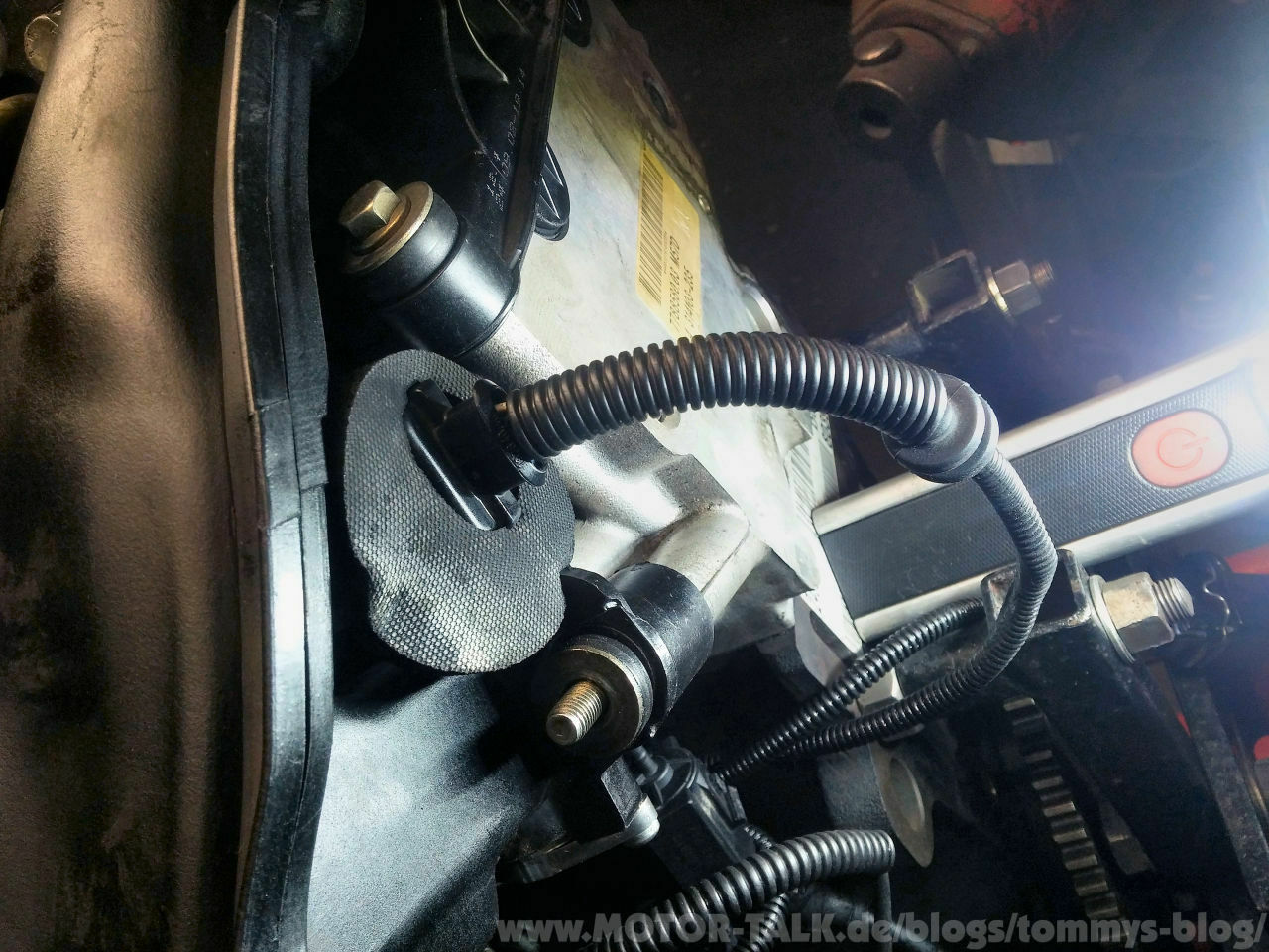

Seine Vermutung war dass vielleicht eine der Federn in den vier Akkumulatoren gebrochen ist, das kann den Schaltvorgang genau in die Richtung verschlechtern wie es bei mir der Fall ist. Also haben wir uns auf eine Wartung des Schaltschiebers geeinigt. Bei ZF heißt das Teil übrigens Mechatronik weil der MECHAnische Teil und die ElekTRONIK (Getriebesteuergerät) in einem Bauteil zusammengefasst sind.

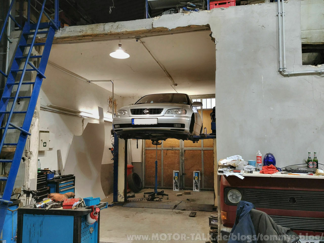

Da der Beitrag schon wieder viel zu lang ist, möchte ich den Teil versuchen kurz zu halten. Der Schaltschieber wurde ausgebaut, komplett zerlegt und gereinigt. Es wurden neue Checkballs verbaut und neue Dichtungen. Die drei Magnetventile für die Gangkupplungen, das Öldruckregelventil und das Magnetventil zur Steuerung der Wandlerkupplung wurden alle geprüft und mit neuen Dichtungen wieder verbaut.
Auch die vier Akkumulatoren wurden zerlegt und die Kolben gezogen. "Leider" waren die Federn in allen vier Akkumulatoren noch intakt. Dafür hatte sich im "2nd Clutch Accumulator" die Dichtung des Kolbens verabschiedet und der Kolben bereits begonnen das Gehäuse zu verschleißen. Gehäuse und Kolben wurden ersetzt und mit neuen Dichtungen verbaut. Die Kolben in den anderen drei Akkumulatoren bekamen natürlich auch neue Dichtungen.
Als der Schaltschieber wieder eingebaut war, merkten wir dass meine Ölwanne auf einer Seite verbogen ist, diese wurde also auch noch ersetzt.
Als das Getriebe voll war, wurde der Motor gestartet und ich habe auf der Bühne ohne ESP alle fünf Vorwärtsgänge sowie den Rückwärtsgang abgefahren so dass alle Kanäle im Schaltschieber wieder mit Öl befüllt werden. Danach wurde die Einfüllschraube erneut geöffnet und weiterbefüllt bis nur noch kaltes Öl zur Öffnung rauslief. Bei den gewünschten 40 Grad Ölabgleichtemperatur ist mein Getriebeölstand nun vermutlich minimalst höher, das schadet aber in dem geringen Maße nicht. Am Ende haben wir ca. 7,5 Liter Öl eingefüllt und damit rechnerisch ca. 88 % des Öles erneuert. Das "alte" Öl war aber auch erst 20 tkm alt und sah beim Ablassen noch aus wie neu.
Hat es etwas gebracht?
Ja und nein. Die Wartung hat keineswegs geschadet. Auch wenn wir den vermuteten Fehler nicht gefunden haben, haben wir dafür den verschleißenden Akkumulatorkolben entdeckt. Die Reinigung, Prüfung und Neuabdichtung des Schaltschiebers war also in keinem Fall negativ, Prävention ist immer besser als Intervention.
Das Getriebe schaltet nach wie vor 1a sauber und ruckfrei, das Schaltrucken vom 4. in den 5. Gang besteht aber leider immer noch. Jan vermutete, dass es vielleicht am kürzlich verbauten langen Diff liegen könnte. Dieses war aber 2021, als das Problem erstmalig auftrat, noch gar nicht verbaut, das kam erst vor ein paar Monaten rein. Außerdem haben BMW-Kunden, die ähnliche (oder mehr) Leistung fahren und ebenfalls ihr Diff deutlich verlängert haben, kein Problem.
Ich habe überlegt was sich in den letzten zwei Jahren geändert hat, eigentlich nur die Software welche ich nach und nach immer wieder mal etwas erhöht habe was Leistung und Drehmoment betrifft. Vielleicht liegt ja hier der Hund begraben?
Das Getriebesteuergerät gibt ja im Moment des Schaltens einen Befehl an das Motorsteuergerät welches dann kurz Drehmoment / Leistung reduziert um den Schaltvorgang weicher zu machen. Vielleicht habe ich ja hier, unbewusst, den Fehler selber verursacht. Vielleicht kann das Getriebesteuergerät nur eine bestimmte Menge an Drehmoment- / Leistungsreduktion anfordern und ich habe mittlerweile im Schaltbereich so viel Dampf programmiert, dass es nicht mehr reicht um ruckfrei zu schalten? Denn bei 3900 U/Min. Schaltdrehzahl liegt definitiv noch deutlich mehr Drehmoment / Leistung an als bei 4300 U/Min. wo er mit Kickdown ja butterweich schaltet.
Ich werde also mal ein Test-Steuergerät fertig machen mit deutlich reduzierter Leistung und schauen wie der Schaltvorgang dann abläuft. Bei Einbau dessen werde ich auch gleich nochmal mit dem Tech2 die Getriebeadaption löschen da diese mit dem jetzt nochmals dickerem Öl sowieso nicht mehr ganz hinhaut was die Schaltdrücke betrifft. Dann kann er sich nochmals komplett anlernen.
Übrigens, Jan meinte zum Schluss dass er noch nie so einen sauberen Schaltschieber gesehen hat und der Rest des Getriebes ähnlich ausschauen dürfte. Das Getriebe hatte halt bisher ein sehr gutes Leben. Bis 110 tkm bekam es nur 300 Nm / 150 PS und wurde regelmäßig mit frischem Öl und neuem Filter beglückt. Das in Kombi mit der Opel-Software..
Thema Opel-Software und Haltbarkeit, wer mag, hier noch zwei Links von meiner Homepage:
https://edc15.de/faq/haltbarkeit-5l40-e
https://edc15.de/faq/unterschiede-abstimmung-5l40-e
Sobald ich Infos habe ob weniger Leistung das Schaltproblem behebt, werde ich diesen Beitrag hier editieren. Im Anhang wie immer noch einige Fotos.

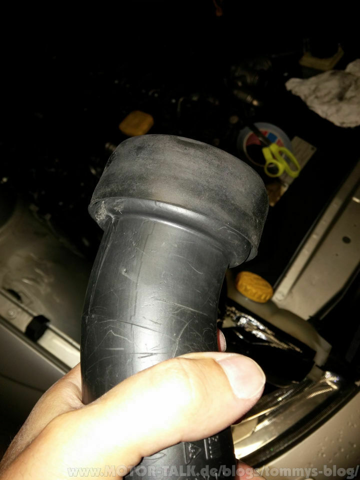

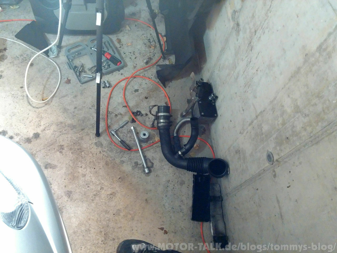

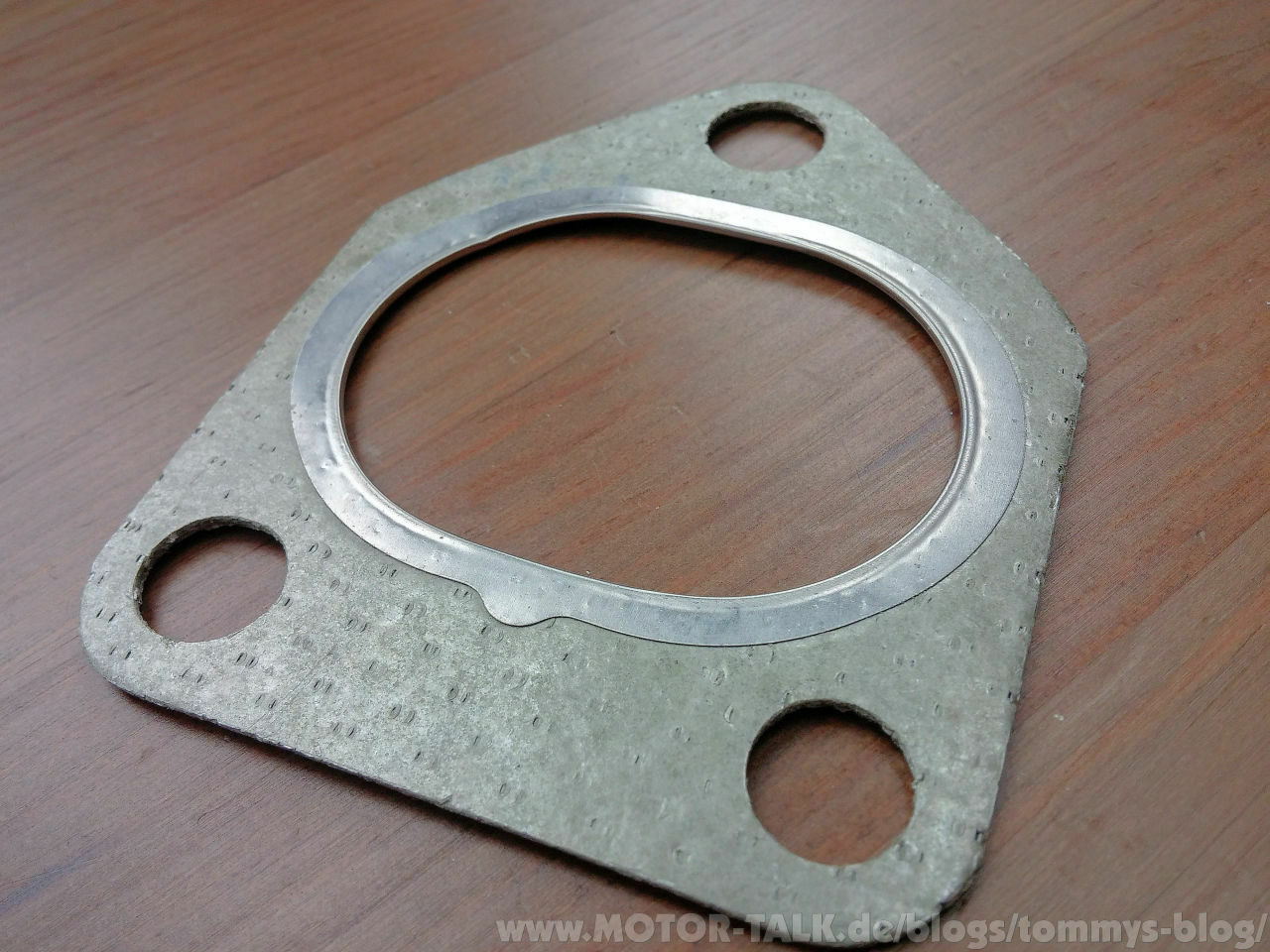

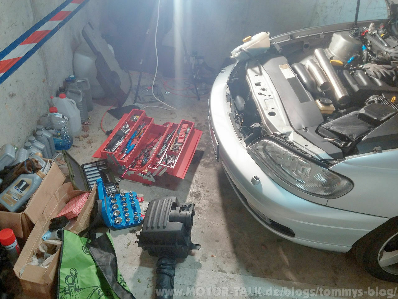

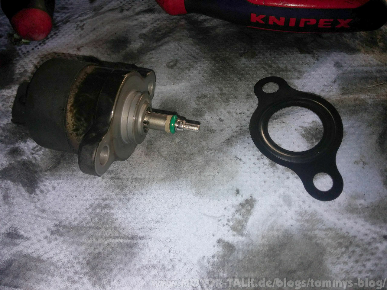

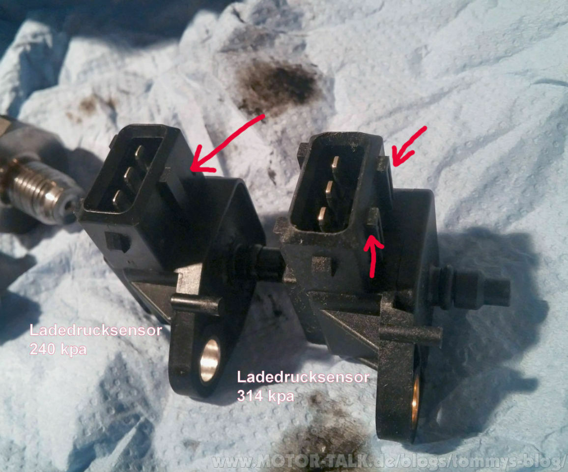

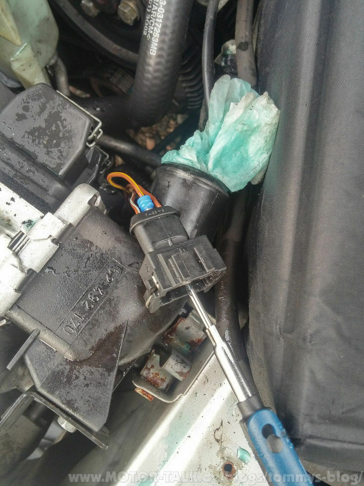

Was ich ebenfalls bereits in 2022 getan habe, ich habe den Luftmassenmesser erneuert. Dieser kam das letzte Mal im Oktober 2015 bei 107 tkm neu. Das ist zwar schon eine längere Zeit, er ist in den gut 7 Jahren aber trotzdem erst 56 tkm gelaufen.
Jan meinte für die heutigen LMM's ist das durchaus schon viel, die Qualität wäre nicht mehr die gleiche wie im Jahre 2000 wo die LMM alle noch 15 bis 20 Jahre / 150 bis 200 tkm gehalten haben. Und es ist ja bekannt dass der LMM besonders bei der Automatik eine große Rolle bei der Schalterei spielt.
Ich bin direkt nach Einbau eine kleine Runde gefahren und konnte unter Volllast vier Mal vom vierten in den fünften Gang schalten (sind ja immerhin schon um die 180 km/h), drei Mal war der harte Schlag komplett weg, einmal war er leicht zu spüren, viel leichter als mit dem altem LMM.
Heute habe ich den Omega endlich mal wieder rausholen können (das erste Mal seit 27.11.2022) und bin eine größere Runde gefahren so dass die Batterie lädt, alles mal wieder richtig heiß wird und die Reifen sich nicht platt stehen. Ich konnte zwei stehende Volllaststarts machen und das Getriebe schaltete sehr weich und ruckfrei, auch die Sperre ließ zwei gleichmäßig schwarze Streifen auf dem Asphalt (ESP OFF). Volllast bis in den 5. Gang war nur einmal möglich, auch dieser Schaltvorgang erfolgte aber recht weich.
Es schaut also zumindest tendenziell so aus, als wäre der neue Luftmassenmesser die Lösung des harten Schaltschlages Gang 4 zu 5. Spätestens wenn sich der Winter wieder verzieht, werde ich es definitiv wissen.
Fotos des neuen LMM habe ich angehangen.

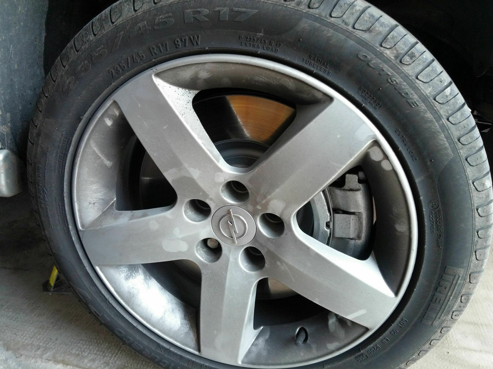

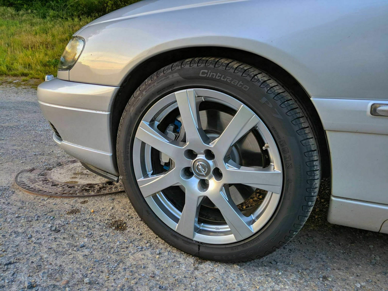

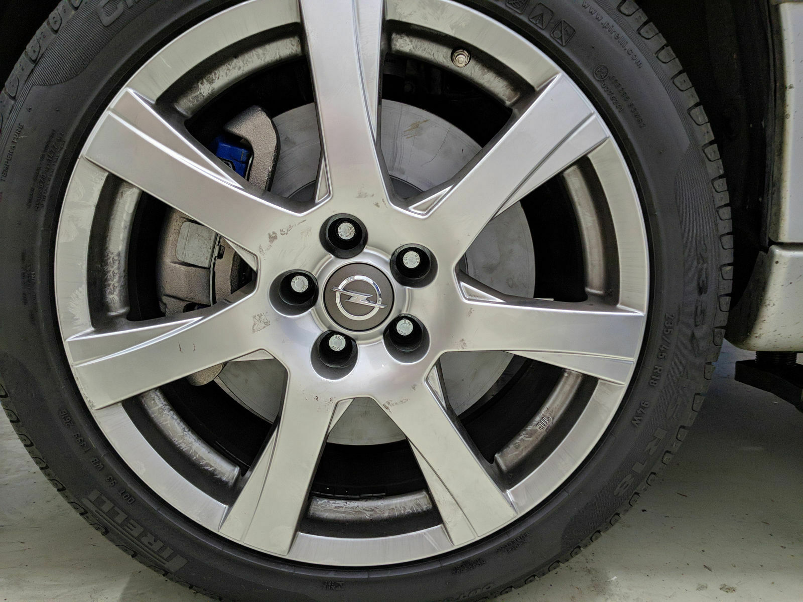

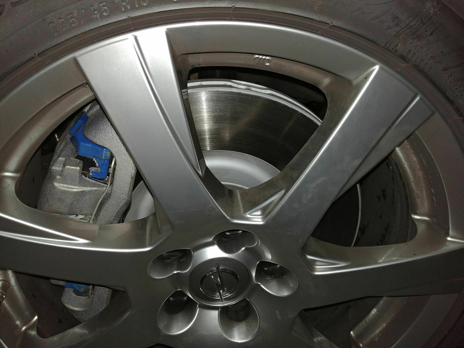

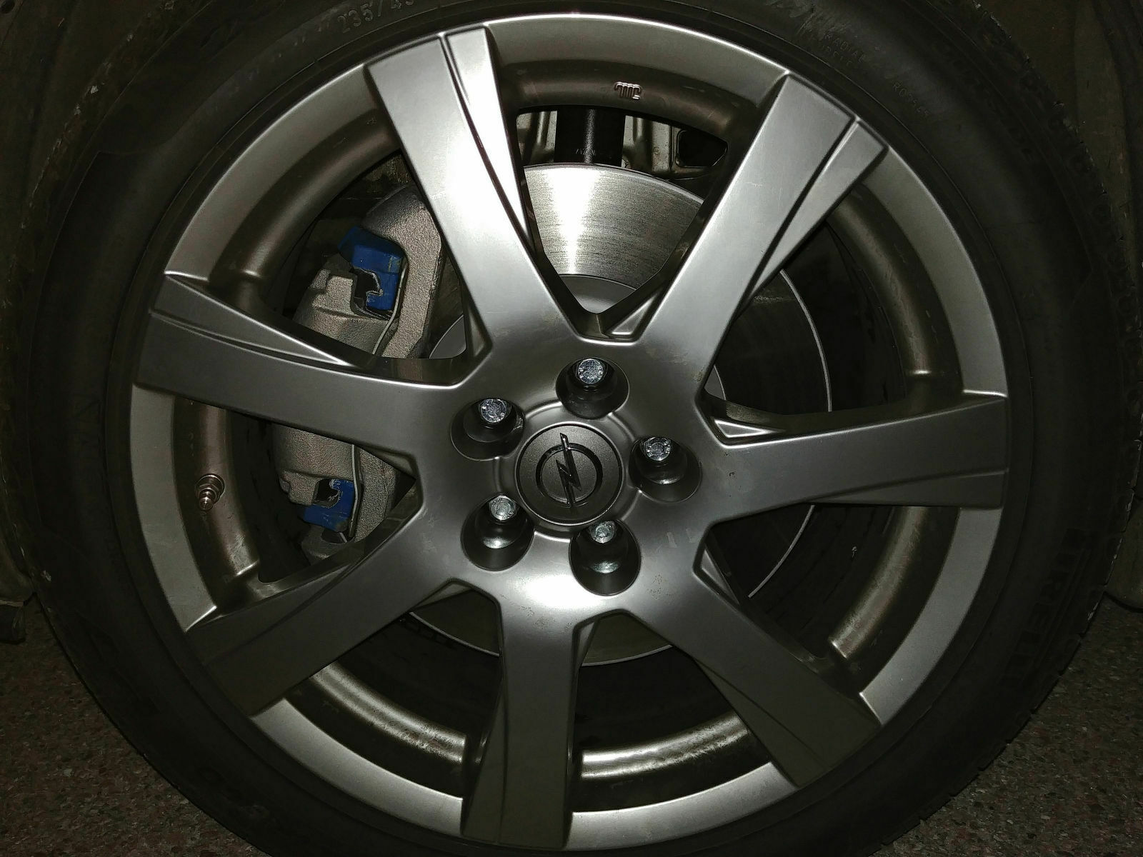

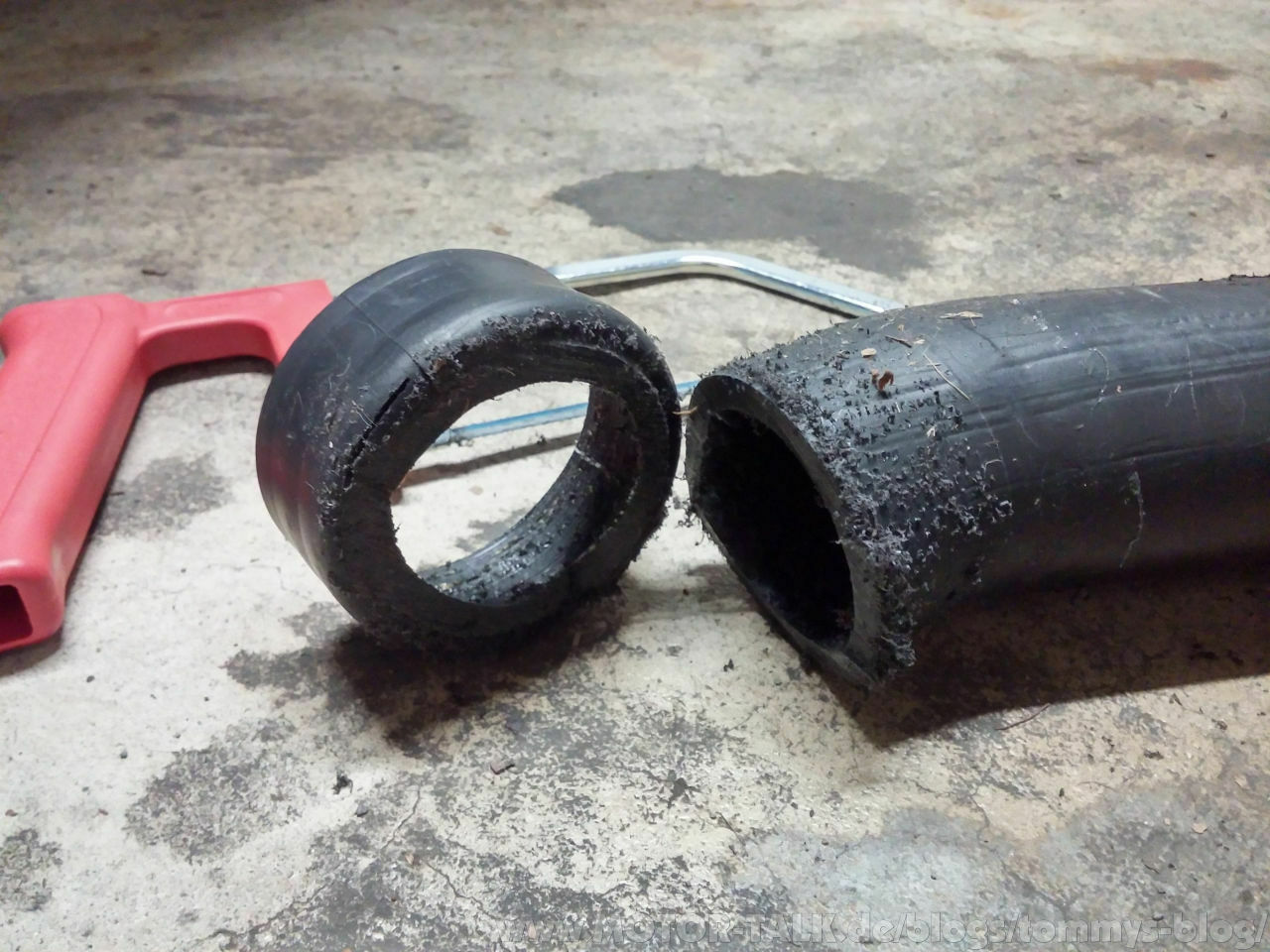

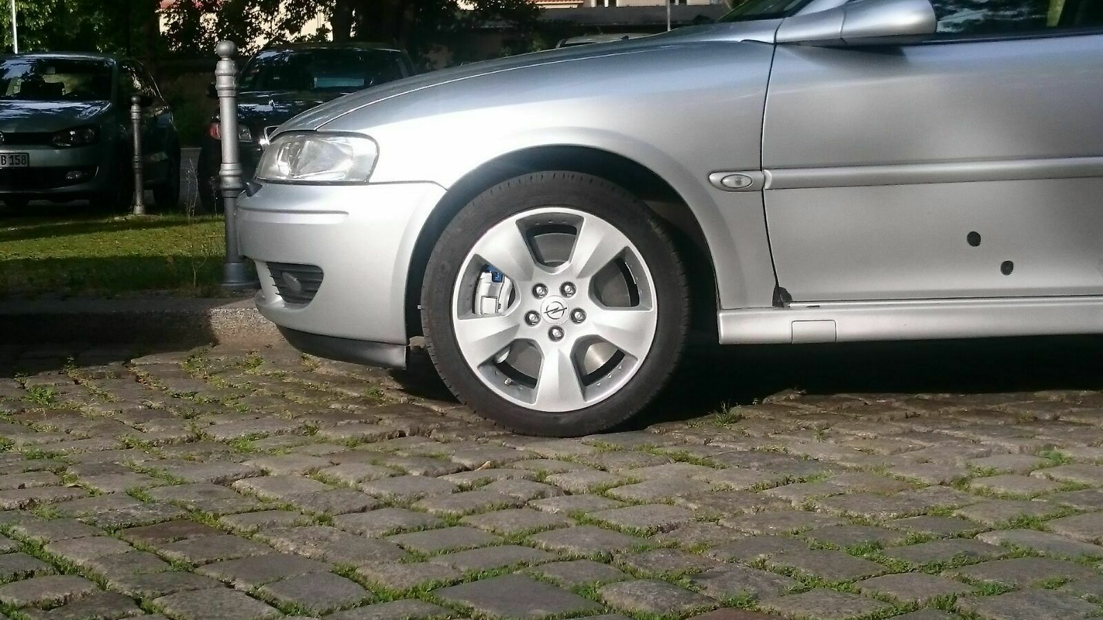

Hatte vor einer Woche auf dem Weg aus der Schweiz nach Deutschland einen Reifenschaden vorne rechts auf der Autobahn, vermutlich schleichender Plattfuß da sich der Wagen vorher schon komisch anfühlte. Kurz vorher musste ich dann leicht nach links lenken damit er geradeaus fuhr und beim Bremsen zog er leicht nach rechts. Hab ihn also ausrollen lassen auf 80 km/h und dann dauerte es auch nicht mehr lange bis der Reifen ganz aufgab. Zum Glück blieb die Felge unbeschädigt, die Karkasse ist, vor allem bei verstärkten XL-Reifen (kaufe ich ausschließlich), so steif dass sie sich auch ohne Luft unter die Felge legt und diese schützt.
Die Reifen (Pirelli Cinturato P7) kamen September 2017 drauf, waren laut Reifenaufdruck aber schon von KW 26 (Ende Juni) 2016. Sie gingen also bereits ins 7. Jahr und ich wollte sie eigentlich im Frühjahr 2023 erneuern. Die Laufleistung betrug nur ~ 25 tkm (noch knapp 50 % Profil vorhanden), das liegt aber an den 5000 bis 6000 km die der Omega im Jahr bestenfalls bekommt. Sie hatten einen leichten Standplatten da der Omega zwischen November 2017 und Juli 2019 durchweg in der Tiefgarage stand. Es gab also immer eine leichte Vibration zwischen 140 und 180 km/h. Was nun letztlich zum Schaden führte, konnte man nicht mehr sagen.
Ich habe bei der Gelegenheit wieder einen Schritt zurück gemacht was den Abrollumfang betrifft. Hatte damals 235/45 R18 (statt 235/40 R18) montiert und eintragen lassen wegen des größeren Abrollumfangs aufgrund des kurzen Seriendiffs. Nun, da ich ein ausreichend langes Diff drin habe, benötige ich den größeren Abrollumfang nicht mehr zwingend. Es wurden nun aber keine 235/40 R18 sondern 245/40 R18. Etwas zusätzlichen Grip kann man immer gebrauchen und der Abrollumfang ist so immer noch einen Ticken größer gegenüber der vergleichbaren Seriengröße.
Die Tachovoreilung von 1 km/h bei 50, 120 und 200+ km/h ist damit nun leider wieder größer geworden, jetzt sind es im Test 3 bis 4 km/h bei 120 und 220 km/h gewesen. Er zeigt also GPS 116/117 bei Tacho 120 und 216/217 (schwankt immer hin und her) bei Tacho 220. Aber gut, dann ist das halt so.
Es wurden wieder Pirellis da ich mit diesen nach wie vor sehr zufrieden bin, fuhr die P7 auch schon auf dem 2.2 DTI und 2.5 DTI in 17 Zoll, dort sogar als Blue mit A/A Reifenindex. Nun hat Pirelli mittlerweile den Nachfolger (P7 C2) rausgebracht der im Trockenen bei Tests sehr gut und im Nassen gut abschnitt. Reifenindex B / A / 70 dB.
Da ich den Omega aber eigentlich nur bei Trockenheit raus hole, habe ich mir die Mercedes-Version (MO) des Reifens aufziehen lassen. Dieser Reifen wurde speziell für die C und E Klasse designed (vergleichbar in Fahrzeugklasse und Gewicht) und der Fokus lag noch mehr auf Trocken- statt Nassperformance und Laufruhe. Der Reifen hat damit Reifenlabel A / B / 69 dB und ist im Trockenen auch unglaublich gut wie ich feststellen musste. Mag natürlich auch am neuen, weichen Gummi liegen gegenüber der 6+ Jahre alten Holzreifen vorher.
https://www.reifendirekt.de/.../rshop.pl?...
Durch den 40er Querschnitt (das ist das erste Mal dass ich einen Omega B mit 40er Querschnitt fahre) liegt der Wagen generell etwas straffer und härter (als hätte man ein Sportfahrwerk drin, aber noch nicht unkomfortabel!) und wurde auch wieder eine ganze Ecke agiler durch den deutlich kleineren Abrollumfang der Räder. Nun ist auch wieder mehr als genug Luft im Radhaus vorhanden so dass ich mir nun ggf. doch mal einen Satz 30er Irmscher bzw. Eibach Federn rein packen kann.
Das wird aber wohl erst nächstes Jahr passieren, da muss ich dann auch mal zu meinem Automatikgetriebe-Spezi, im Schaltventil Gang 4 zu 5 ist vermutlich eine Feder gebrochen welche das Schalten unter Volllast etwas härter macht. Kann ich aktuell mit Kickdown umschiffen, da schaltet er bei ca. 4200 bis 4300 U/Min. butterweich statt bei 4000 U/Min. mit dem harten Ruck.
Zum Tausch muss das Getriebe wohl nicht raus sondern nur der Ventilkörper unter der Ölwanne entfernt werden. Dann machen wir natürlich gleich bei allen Ventilen die Federn neu. Ansonsten funktioniert die Automatik nach wie vor ohne Probleme, trotz der 620 Nm. Die hat aber auch erst etwas über 160 tkm runter und bekam seit 100 tkm bereits drei Ölwechsel, den letzten zwangsweise 2020 bei Einbau des verstärkten Wandlers.
Die guten Tage bis zum Winter werden ja nun vermutlich nicht mehr soo viele sein, d.h. er wird jetzt wohl nur noch selten gefahren. Ist zwar das ganze Jahr angemeldet, im Winter darf er aber nur raus wenn es trocken und salzfrei ist, damit er sich nicht tot steht.
Anbei noch drei Fotos, Fahrzeug und Felgen waren nicht gewaschen.
Gruß, Thomas

Einbau des Omega B V8 Diffs

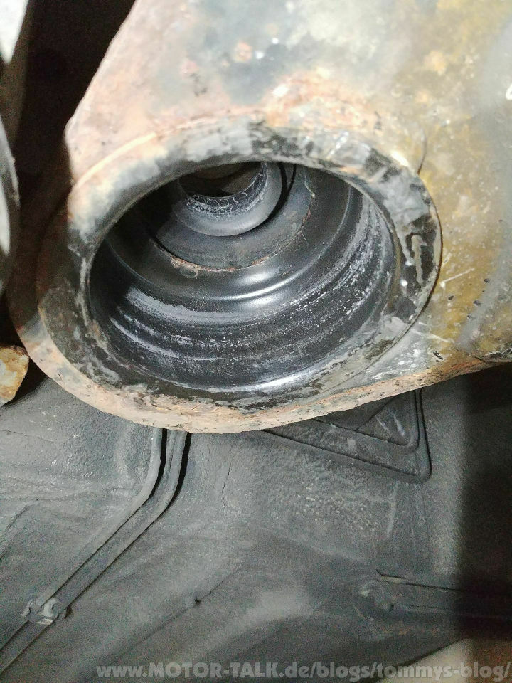

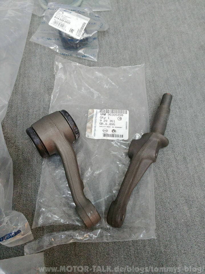

Ich hatte ja passend zum Holden-Diff zwei Antriebswellen dazu bestellt, es stellte sich aber heraus dass diese zu breit gewesen wären wenn ich das Holden Diff montiert hätte. Die Holden Commodore haben also scheinbar noch eine etwas breitere Spurweite. Die Wellen haben beide die gleiche Länge da das Holden Diff genau mittig unterm Auto sitzt. Das V8 Diff sitzt aber nicht mittig, d.h. es gibt eine kurze und eine lange Antriebswelle. Die Frage die sich mir nun stellte, wo zum Teufel bekomme ich Omega B V8 Antriebswellen her?
Da bei mir zwei Orte weiter jemand wohnt, der neben einem Lotus Omega auch einen Omega B V8 besitzt, habe ich bei ihm bezüglich Wellen mal angefragt und er fand tatsächlich noch drei Wellen von denen er aber nicht genau wusste ob sie passen. Zwei nagelneue GKN Motorsport Wellen und eine Entwicklungswelle mit der Aufschrift "MV8 1. Stand".
Beim zweiten Einbauversuch stellte sich dann heraus dass die Wellen Pi mal Daumen auf der Beifahrerseite passen müssten, auf der Fahrerseite aber zu lang sind. Also schienen es drei rechte Wellen zu sein. Kürzen war nicht möglich, das sind gehärtete Vollwellen, das Material lässt sich weder ordentlich schweißen noch so haltbar verbinden dass ausgeschlossen werden kann dass nicht mal eine abschert bei dem Raddrehmoment welches da ankommt. Ich war also gefühlt wieder bei Null. Das Diff war nun fertig aber es fehlte an einer passenden Welle für die Fahrerseite.
Kurz deprimiert, fing ich an zu suchen und siehe da, bei BMW haben die Wellen für E34 540i, M5 3.6 und M5 3.8 innen und außen identische Gelenke wie der Omega B V8, d.h. 108 mm Durchmesser und LK94. Und sie sind etwas kürzer als die V8 Wellen die ich hatte. Also hab ich mir so eine Welle für die Fahrerseite in Premium von GKN für den E34 M5 3.8 bestellt. Außerdem noch eine vom E28 M5, auch die hat die gleichen Gelenke und ist nochmal kürzer als die E34 Welle, war aber letztlich viel zu kurz und ging unverbaut zurück.
Der dritte Einbauversuch stand an. Schraubte man die Wellen am Diff komplett fest und wollte dann das Gelenk auf der Bühne, voll ausgefedert, auch radseitig anschrauben, merkte man wie das Gelenk auf den letzten 5 mm nicht mehr näher an den Flansch wollte. Die Welle war komplett auseinandergezogen, hätte man sie mit Gewalt angebrummt wäre garantiert etwas im Gelenk gebrochen. Und auch wenn man sie eingefedert hätte vielleicht anziehen können, beim wieder ausfedern hätte es dann irgendwo knack gemacht.
Die temporäre Lösung war erstmal viele Unterlegplatten (die zwischen Schraube und Gelenk sitzen und immer zwei Schrauben aufnehmen) zusammenzusuchen und am Diff jeweils zwei Platten übereinander zwischen Diffflansch und Antriebswellengelenk zwischenzulegen. D.h. sechs Unterlegplatten pro Diffflansch-Seite. Nennen wir das Ganze Spurplatten fürs Diff.
Da dieser Unterlegplattenpfusch nicht das Optimum darstellt (Stichwort Flächenpressung), haben wir ausgemessen wie dick man Adapterringe für den Diffflansch (also echte "Spurplatten") machen kann und gerade noch so die Wellen in den Flansch bekommt. Auf der V8-Wellen-Seite sind es 13 mm, auf der M5-Wellen-Seite sind es 15 mm. Diese Adapterringe werden nun also gefertigt und dann mit längeren Schrauben zwischen Diff-Flansch und Antriebswellengelenk geschoben.
Apropos Schrauben, die originalen Opel-Schrauben welche am radseitigen Gelenk verbaut sind, sind 10.9er. Die Schrauben die ich zum Holden-Diff dazu bekommen und aktuell verbaut habe, sind nur 8.8er. Opel wird sich sicherlich etwas dabei gedacht haben 10.9er zu nehmen. Da mit den Adapterplatten aber höhere Querkräfte / Scherkräfte auf die dann längeren Schrauben Diffseitig einwirken, werde ich mir direkt 12.9er Schrauben besorgen da man bei diesen viel mehr Vorspannkraft auf die Verbindung bringen kann. Und je höher diese Vorspannkraft ist, desto höhere Betriebskräfte hält diese Verbindung dann auch aus. An dieser Stelle ein großes Dankeschön an meinen Freund und Lieblings-Dekra-Prüfingenieur für die tolle technische Beratung!
Ich werde neben den 15 mm längeren Schrauben für die Diffseite (um die Adapterdicke auszugleichen) auch direkt die Schrauben an der Radseite nochmal durch 12.9er ersetzen. Bis dahin werde ich mich zusammenreißen und auf stehende Starts verzichten.
Im Übrigen gibt es z.B. beim VW T3 Synchro genau so eine Lösung mit bei VW käuflich zu erwerbenden Adapterplatten für die Antriebswellen welche man Diffseitig einfügt. Selbst Manthey-Racing verkauft solche Adapterplatten für den Porsche Cayman GT4 Clubsport, meine Idee mit der "Spurplatte fürs Diff" scheint also gar nicht so verrückt sondern bewährt und gangbar.
Wenn die Adapter montiert sind, wird es sicherlich auch mal ein Update und ggf. Video zum Thema Vmax geben und wie diese sich verändert hat. Die Messung werde ich mit meiner PerformanceBox durchführen.
Ach ja, Thema Hypoid-Öl, es kam vollsynthetisches Differentialöl der Marke "Penrite Pro Gear 80W-140 GL5 GL6" rein. Dieses wird in Australien hergestellt und ist speziell für die BTR-Diffs und den Sperrentyp freigegeben. Infos zur Sperre (Cone-type LSD) selber gibt es hier: https://auburngeardiffs.com/cone-clutch-type-differentials/

Mittlerweile wurden die Diff-Adapter gefertigt und verbaut. Ich brauchte einige Versuche mit Papier-Test-Dummies bis die Maße stimmten. Als die Adapter dann kamen, habe ich sie testweise am Holden-Diff im Keller mit der zweiten V8-Welle montiert, passte perfekt!
Was das bereits verbaute V8-Diff betraf, ich hatte während der Einfahrphase des Diffs nach ca. 300 km immer mehr ein ratterndes, brummendes Geräusch aus dem Diff vernommen welches seit dem permanent vorhanden war. Es trat kalt wie warm auf beim Rückwärts- und Vorwärtsfahren, sobald man einen gewissen Lenkwinkel hatte, allerdings nur bei Schritttempo! Ab ~ 20 km/h war Ruhe.
Meine erste Vermutung war die Sperre, dass diese vielleicht zu arg vorgespannt ist. Ich habe mich dann in einigen australischen Foren eingelesen und in der Tat ist es wohl typisch für den Cone-Clutch-Sperrentyp dass diese während der Einfahrphase (500 Meilen, ca. 800 km) Geräusche entwickeln können die sich aber meistens wieder kurze Zeit später legen. Wenn diese auch nach der Einfahrphase bleiben sollten, hat der Diff-Bauer die Sperre ordentlich vorgespannt. Ich hatte am Ende ~ 1200 km zurückgelegt und es änderte sich nichts am Geräusch, ich musste also etwas tun.
Für solche Fälle gibt es ein spezielles Additiv, einen sogenannten Friction Modifier. Dieser ändert die "Flutschigkeit" des Öls und reduziert so die Reibung innerhalb der Sperre weiter. Natürlich reduziert sich damit auch die Sperrwirkung, ob das Diff aber nun 50 % oder nur 40 % Sperrwirkung hat ist nicht wirklich relevant. Normales Diff-Öl für Sperrdiffs hat ja bereits einen gewissen Anteil eines solchen Additivs beigemischt. Wenn dies nicht reicht um das "Diff chatter" (die Geräusche vom Diff) komplett zu beseitigen, gibt es für genau diesen Anwendungsfall separat zu kaufende Zusätze.
Die Australier schwören da alle auf ein Produkt aus den USA welches ich mir dann einfach mal bestellt habe. Da nach dem Einfahren sowieso nochmal ein Ölwechsel erfolgen sollte im Zuge des Diff-Spacer Umbaus, habe ich mir natürlich auch wieder neues Diff-Öl gekauft, dieses Mal der Einfachheit halber aber deutsches Öl von Rowe was laut deren Aussage ebenfalls tauglich ist für den Sperrentyp. Auch dort ist bereits ein gewisser Anteil Sperrdiff-Additiv drin, das stört aber nicht, der gekaufte Zusatz würde auf jeden Fall rein kommen.
Einbau der Spacer + Diff-Ölwechsel
Am Einbautag lief dann eigentlich alles recht problemlos ab. Das alte Öl kam raus, dieses war voll mit mikroskopischen Partikeln (keine Späne und roch auch nicht verbrannt!) und sah grau und undurchsichtig aus. Das ist bei neuen Diffs aber normal da nicht nur die Sperre sich einläuft sondern auch der neue Radsatz, d.h. Tellerrad und Kegelrad spielen sich aufeinander ein und generieren dabei metallische Partikel. Deshalb soll man auch nach 1000 km das Diff-Öl nochmal erneuern. Ist im Grunde nix anderes wie bei einem frisch aufgebauten Motor, auch hier empfiehlt sich nach der Einfahrphase ein vorzeitiger Ölwechsel.
Thema Ölwechsel, der extra Sperrdiffzusatz wurde mit etwas Diff-Öl vermischt ins Diff gekippt, der Rest wurde mit neuem Diff-Öl aufgefüllt, fertig. Ungefähr 1,7 bis 1,8 Liter gehen übrigens rein bis es beginnt aus der Einfüllschraube rauszulaufen.
Dann ging es auch schon an die Diff-Spacer. Die Wellen wurden Diffseitig ihrer Schrauben und der temporären Plättchen entledigt und dann kam auf jede Seite ein Spacer mit den längeren Schrauben rein. Achja die Schrauben, die kamen alle neu. Beim Holden-Diff lagen nur 8.8er bei, ich habe diese nun nicht nur am Diff sondern auch Radseitig gegen folgende getauscht:
12x DIN912 / ISO12474 M10x1,25x50 mm, Festigkeitsklasse 12.9, für radseitige Montage 12x DIN912 / ISO12474 M10x1,25x70 mm, Festigkeitsklasse 12.9, für diffseitige Montage
Die Schrauben dürfen als Feingewinde maximal 98 Nm bekommen, sie wurden alle mit Akku-Schlagschrauber und ~ 90 Nm festgezurrt bis sie sich nicht mehr weiterdrehten. Am Ende gab es noch mit Farblack Markierungen zwischen jedem Schraubenkopf und Gelenk so dass ich in Zukunft per Sichtprüfung feststellen kann, ob sich radseitig oder diffseitig Schrauben lösen.
Was die Wellen betrifft, diese haben nun genau die richtige Ruheposition, nicht voll gestaucht und auch nicht voll auseinandergezogen, die Kugeln laufen nun genau in ihrer idealen Position innerhalb des Käfigs in den Gleichlaufgelenken was der Lebensdauer auf alle Fälle zu Gute kommt.

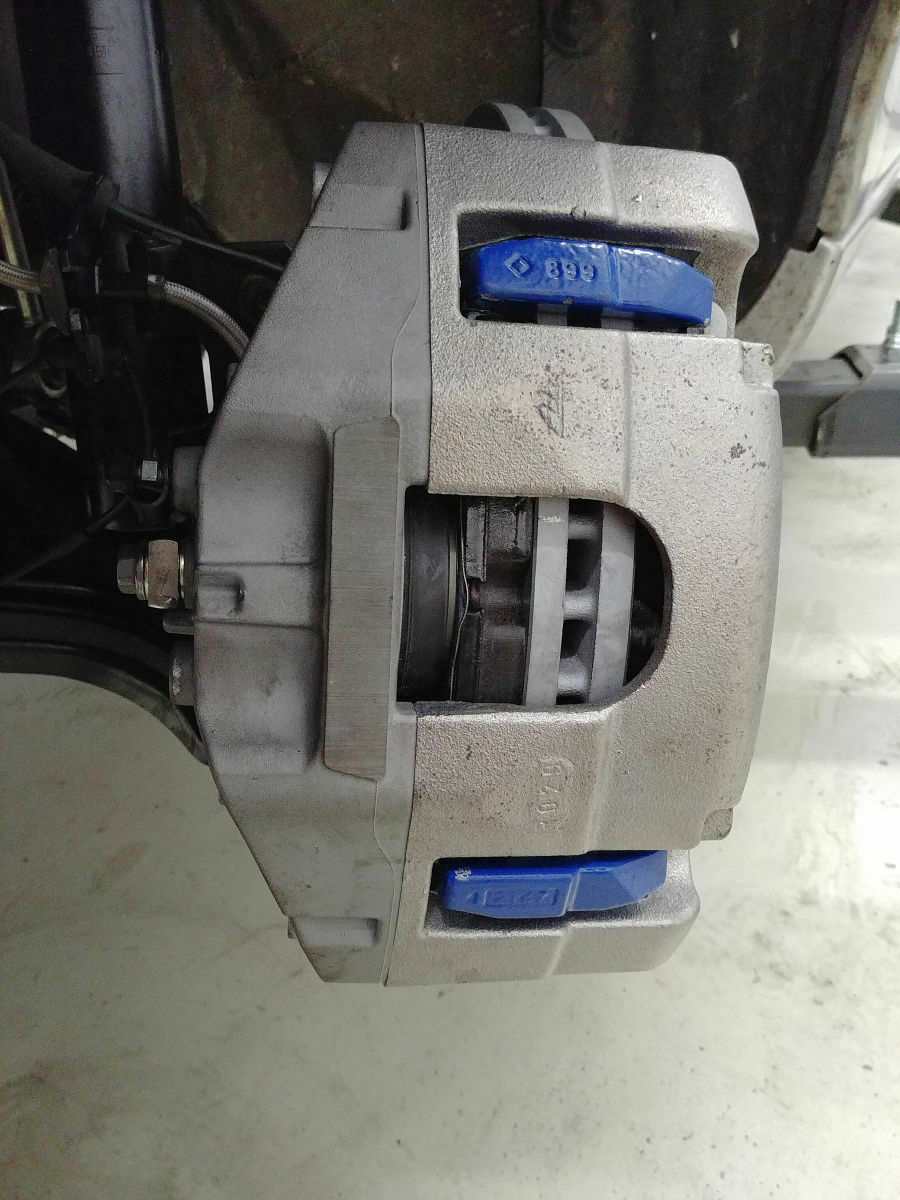

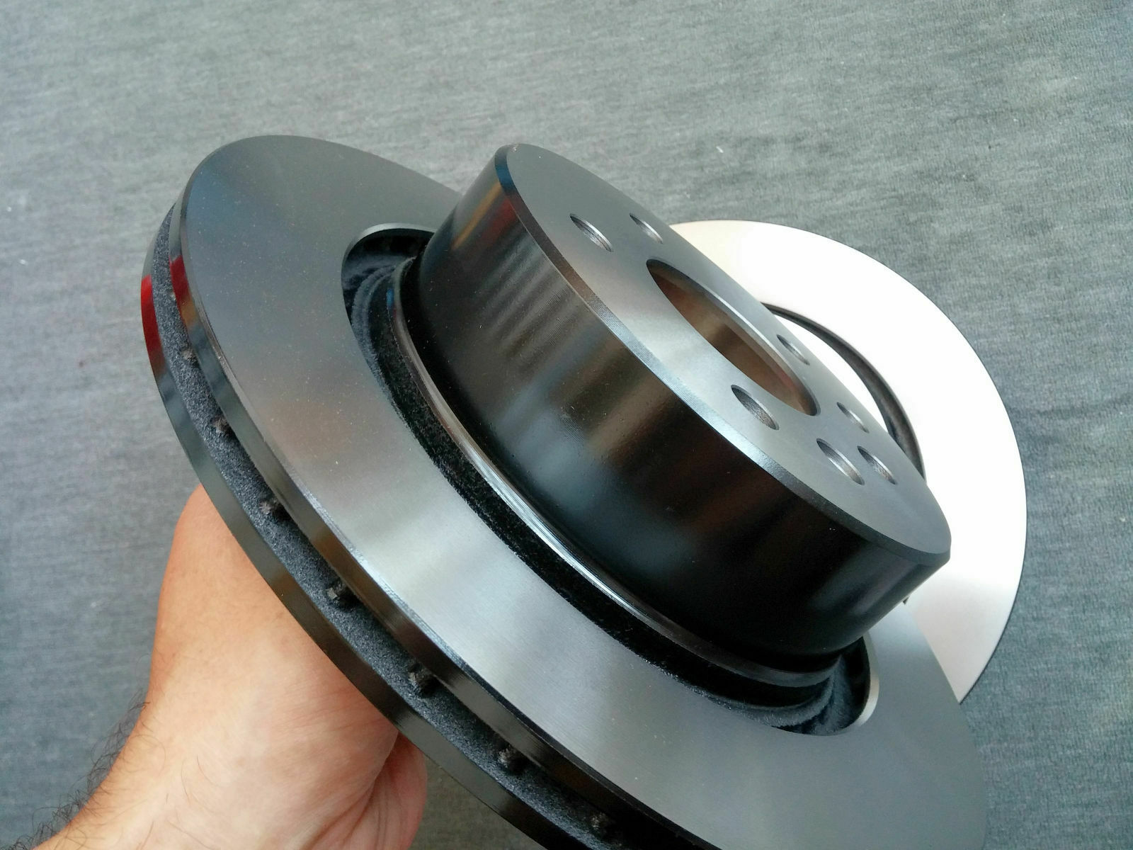

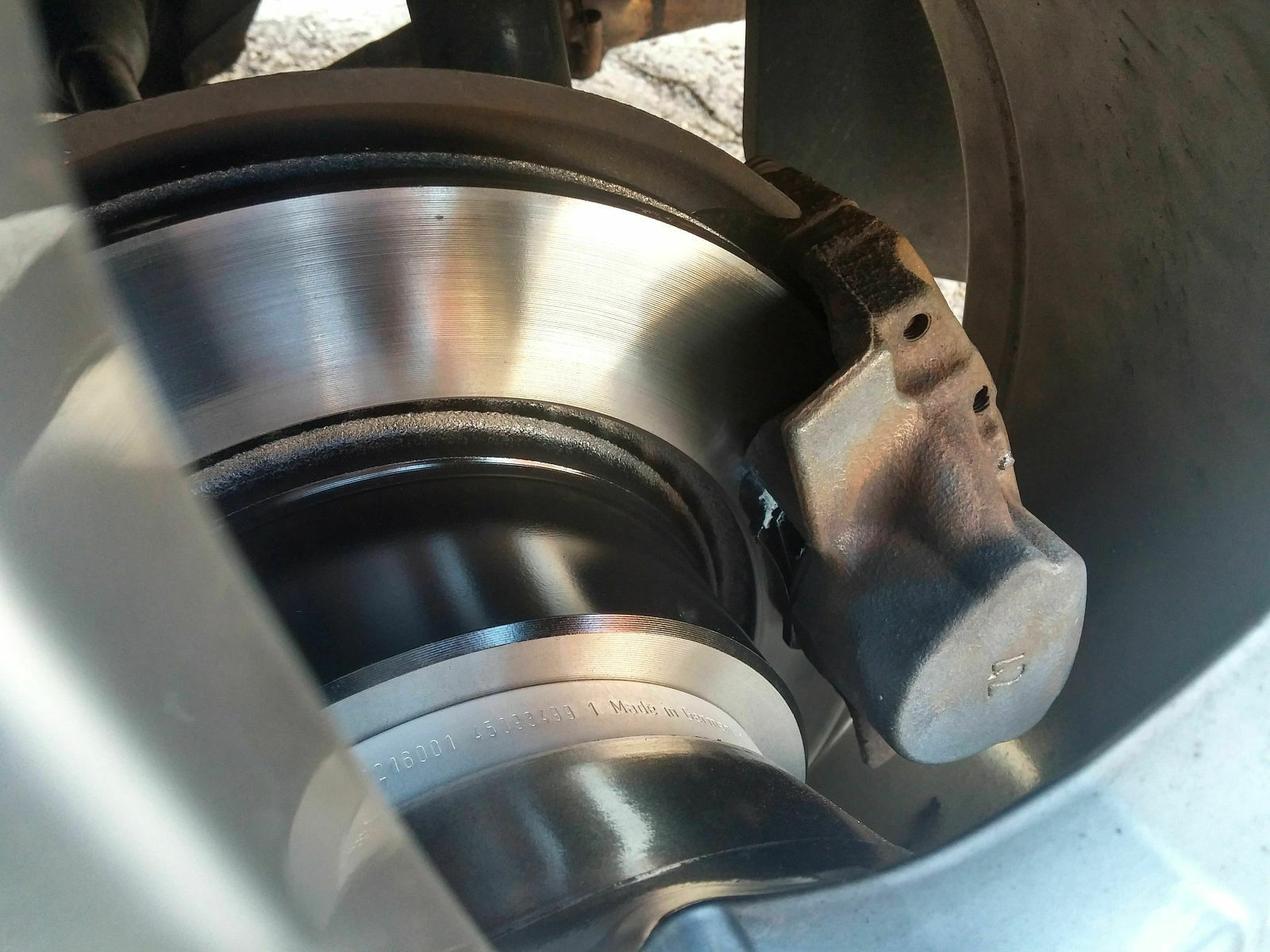

2. Bremsbeläge
Mittlerweile weiß ich sicher dass eine 370er oder 368er AP-Anlage nicht unter meine 18" Winterräder passen würde, der Entschluss auf die 370er BMW Performance-Anlage zu gehen (blaue Sättel, glatte Scheiben), steht also quasi fest. Einfach als zusätzlicher Sicherheitspuffer, auch wenn ich bisher selbst aus über 300 km/h noch keine nachlassende Bremse hatte. Was ich aber hatte war Bremsbelagübertrag, d.h. die Serienbeläge werden so heiß dass sich Teile des Belages an die Scheibe "schmieren". Dieses Material an der Scheibe verursacht dann leichte Vibrationen bis es nach ca. 50 km wieder weggebremst ist. Die dunklen Flecken an der Scheibe sind also keine Hotspots sondern einfach nur Bremsbelag. Video dazu: https://www.youtube.com/watch?v=FLQVIOiITMI
Da meine Scheiben nach 30 tkm noch fast keinen Rand und damit Verschleiß hatten, habe ich mich dazu entschieden diese erstmal mit anderen Belägen zu paaren um die Scheiben runterfahren zu können OHNE ständig diesen Belagübertrag zu haben. Also hab ich mir einen Satz Endless MX72 PLUS bestellt und montiert. Da der Reibwert etwas anders ist, sollte man zwingend beide Achsen mit den neuen Belägen bestücken damit die Bremsbalance erhalten bleibt.
Viel gibt es zu den neuen Belägen nicht zu sagen, ich zitiere mal das Internet:
Die MX72-PLUS Belagmischung ist eine Weiterentwicklung der bewährten MX72-Mischung. Die MX72-PLUS Mischung hat eine höhere Temperaturbeständigkeit und einen höheren Anfangsbiss als die MX72 und setzt seinen Schwerpunkt in der Bremskontrolle. Beläge mit MX72-PLUS Mischung halten die Bremskraft auch bei sehr hohen Temperaturen aufrecht und eignet sich sowohl für Straßenfahrten als auch für Track-Days.
Reibwert: 0,39-0,47
Temperaturbereich: 50-750 °C
Die MX72 PLUS (welche übrigens keine "Rennbeläge" sind!) beißen selbst komplett kalt schon etwas besser als die Serienbeläge, heiß sind sie eine andere Welt. Man benötigt deutlich weniger Bremspedaldruck für die gleiche Bremsleistung. Leider hat Endless in den neuen Chargen keine Vibrationsdämpfer mehr an den vorderen Belägen verbaut, wenn die Beläge richtig heiß sind (passiert nur auf der Autobahn wenn man von Topspeed runterbremst), quietschen / pfeifen sie also hochfrequent. Im Alltagsverkehr ist wiederum Ruhe, beim Einparken in der Tiefgarage hab ich neuerdings ein leichtes Quietschen. Im Vergleich zur AP-Anlage mit richtigen Rennbelägen die ich am Calibra Turbo hatte, ist das aber nur ein Mückenschiss. Vielleicht baue ich irgendwann noch die Schwingungsdämpfer der Serienbeläge um wenn es mich zu arg stört oder es unverhofft schlimmer werden sollte, aktuell ist es aber kein Problem.
Der Belagübertrag nach einer Bremsung aus 300+ km/h ist mit den neuen Belägen übrigens Geschichte: https://www.youtube.com/watch?v=igndaMGzyOo
