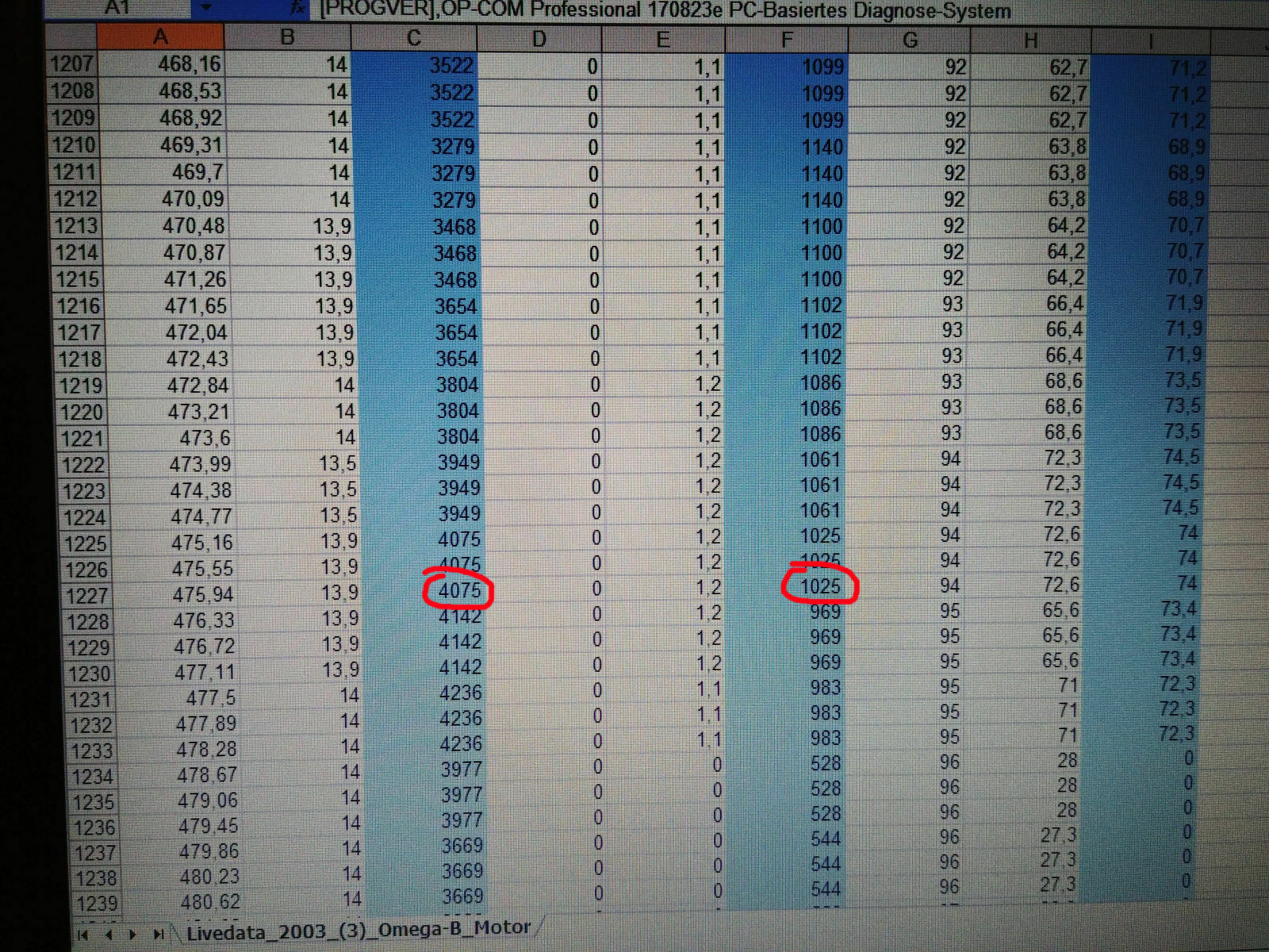

Ich saß also am frühen Silvesterabend im Omega und wollte ihn starten. Er orgelte und orgelte aber nix passierte. Die Anlasserdrehzahl war eigentlich normal, ich dachte trotzdem dass es vielleicht hilft wenn ich meinen Booster ranhänge. Also das Teil aus der Wohnung geholt, der Anlasser drehte noch mal spürbar schneller aber trotzdem kein Start. Also Booster wieder weggeschafft, mit dem BMW gefahren und mich gewundert was da gerade passiert ist bzw. eben nicht passiert ist. :confused:
Eine Woche später, d.h. Anfang Januar 2024, saß ich im Omega mit meinem OP-COM und hab Fehler ausgelesen. Da stand was von "Kurbelwellensensor - kein Signal -> aktuell nicht mehr vorhanden" drin, da schoss es mir dann in den Kopf. Ich hab den Omega vorm "Einwintern" am 05.12. noch mal durch die Waschanlage geschoben. Und da Ende November bei der HU bereits gesalzen wurde, hab ich ihn davor an der Waschbox mit der Hochdrucklanze komplett entsalzen, den Unterboden wie auch den Motorraum da Salz durch den Kühlergrill in selbigen geraten war. Dabei muss ich wohl zu offensiv gewesen sein und irgendwie Wasser in den KW-Sensor-Stecker gedrückt haben welches eben drei Wochen später noch nicht komplett raus war und damit den Motorstart verhinderte. Nach einer weiteren Woche war es dann aber wohl doch vollständig verdunstet und nach Löschen des Fehlers konnte ich den Omega problemlos starten als sei nichts gewesen.
Also wieder etwas gelernt, nach so einer Hochdruckaktion noch mal richtig heiß fahren und nicht 2 km später nass abstellen. Da er wieder lief und ich nirgends hin musste, bin ich nur eine kleine Runde um den Block gefahren und dann durfte er schlafen. Da er bereits einen von zwei Monaten stand, war der Plan spätestens im Februar eine größere Runde zu drehen um die Batterie zu laden.

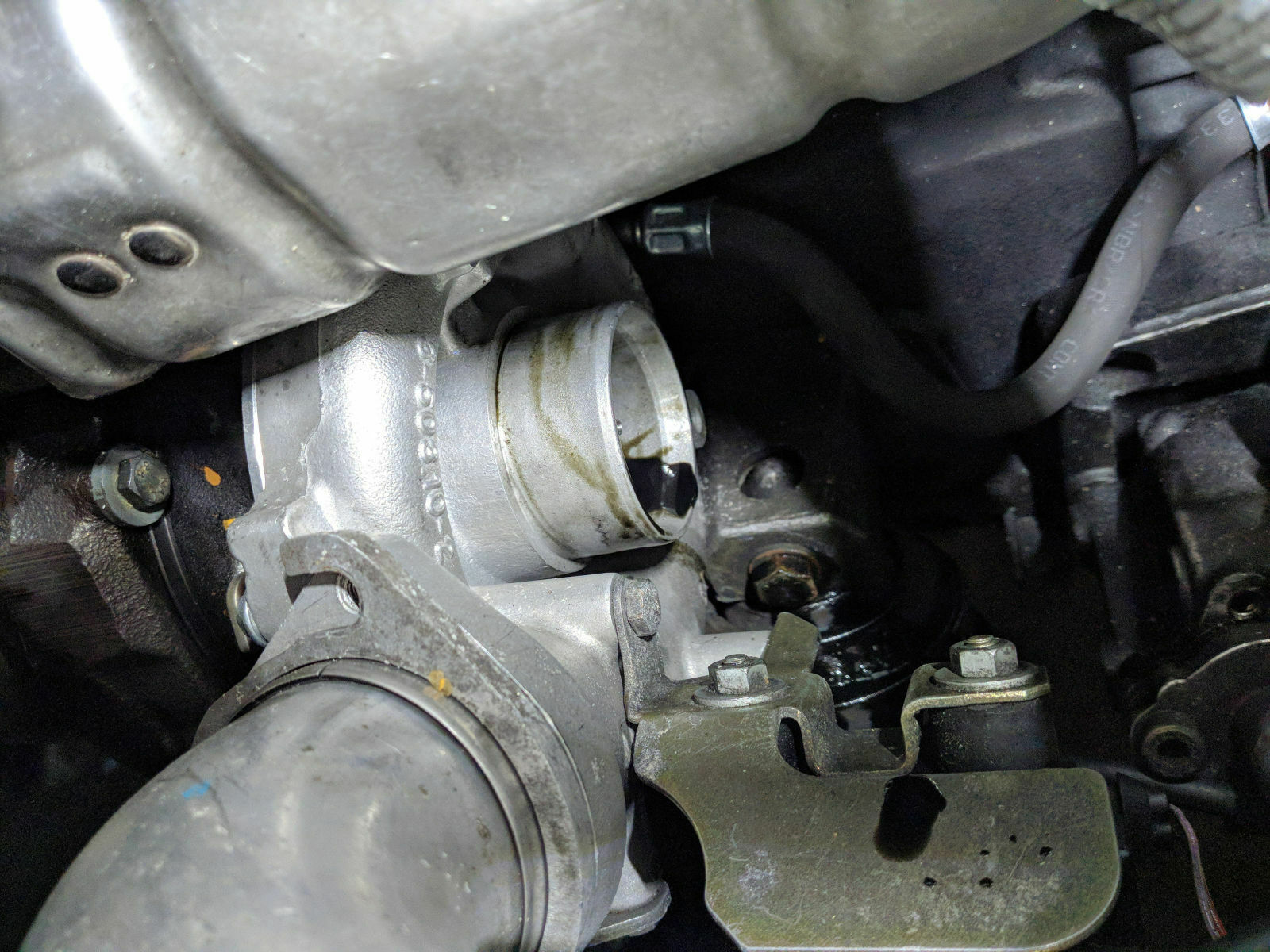

Neuer Krümmer, Krümmerdichtungen, Laderdichtung, Stehbolzen und KupfermutternNeuer Krümmer, Krümmerdichtungen, Laderdichtung, Stehbolzen und Kupfermuttern
Ich hatte mittlerweile schon neue Bremsbeläge für hinten gekauft sowie einmal alles für Krümmer und Turbolader, d.h. neue Stehbolzen, neue Kupfermuttern, neue Krümmerdichtungen (dieses Mal die mehrlagigen vom M57 35d die bedeutend mehr aushalten sollen), eine neue Dichtung für Krümmer zu Turbo und drei neue Schrauben um den Lader am Krümmer zu befestigen.

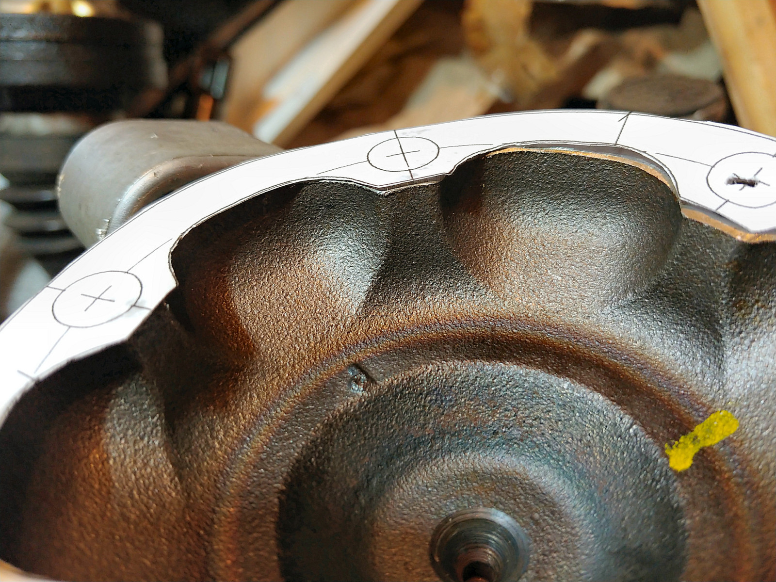

Was den Krümmer selber betrifft, da ich nicht wusste ob der alte ggf. verzogen ist, hab ich einfach präventiv einen neuen gekauft. Der alte kam 2017 rein und ersetzte den originalen BMW-Krümmer der krumm wie eine Banane war. Der damals neu verbaute war ein Gusskrümmer für den E6x M57N der eigentlich die dort verbauten Stahlkrümmer ersetzen soll da diese gern reißen. Er hat einen besseren Durchsatz als der originale Krümmer vom M57 D1 und macht sich daher auch an diesem gut. Entsprechend wurde es wieder so einer.

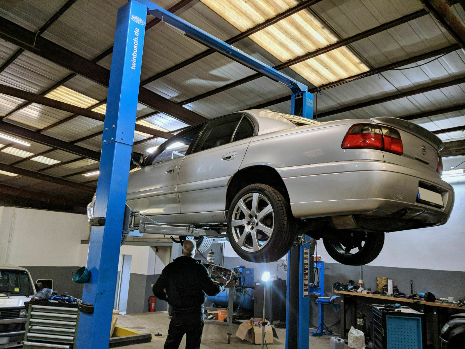

Da ich Krümmer und die Bremsbeläge hinten bei meinem Bruder in der Schweiz wechseln wollte, dachte ich mir ich lass die Batterie mal noch drin, vielleicht ist sie nach 200 km Fahrt in die Schweiz ja wieder geladen und doch noch fit..
Einbau neue Bremsbeläge + Wechsel Bremsflüssigkeit
Da ich von überall aus arbeiten kann, hab ich einfach 10 Tage bei meinem Bruder verbracht. D.h. tagsüber von dort gearbeitet und danach mit meinen beiden Neffen gespielt. :)
In der Zeit hab ich bzw. wir (mein Bruder ist selber Omega B Fahrer) beide Themen erledigt. Das erste waren die hinteren Bremsbeläge. 2017, als neue Scheiben und Beläge rein kamen, sahen die Klammern und Stifte noch aus wie neu. Nun musste ich mit Entsetzen feststellen dass eine Klammer komplett fehlte (vergammelt und weggeflogen?) und die Stifte auch nicht mehr gerade rosig aussahen. Hab die Stifte so gut es ging wieder schick gemacht und werde mir nach meinem Urlaub ein neues Set Stifte und Klammern bestellen und montieren. Auch ohne Klammer können die Beläge aber nicht raus fallen, sie klappern nur hin und wieder bei tieferen Löchern in der Straße.

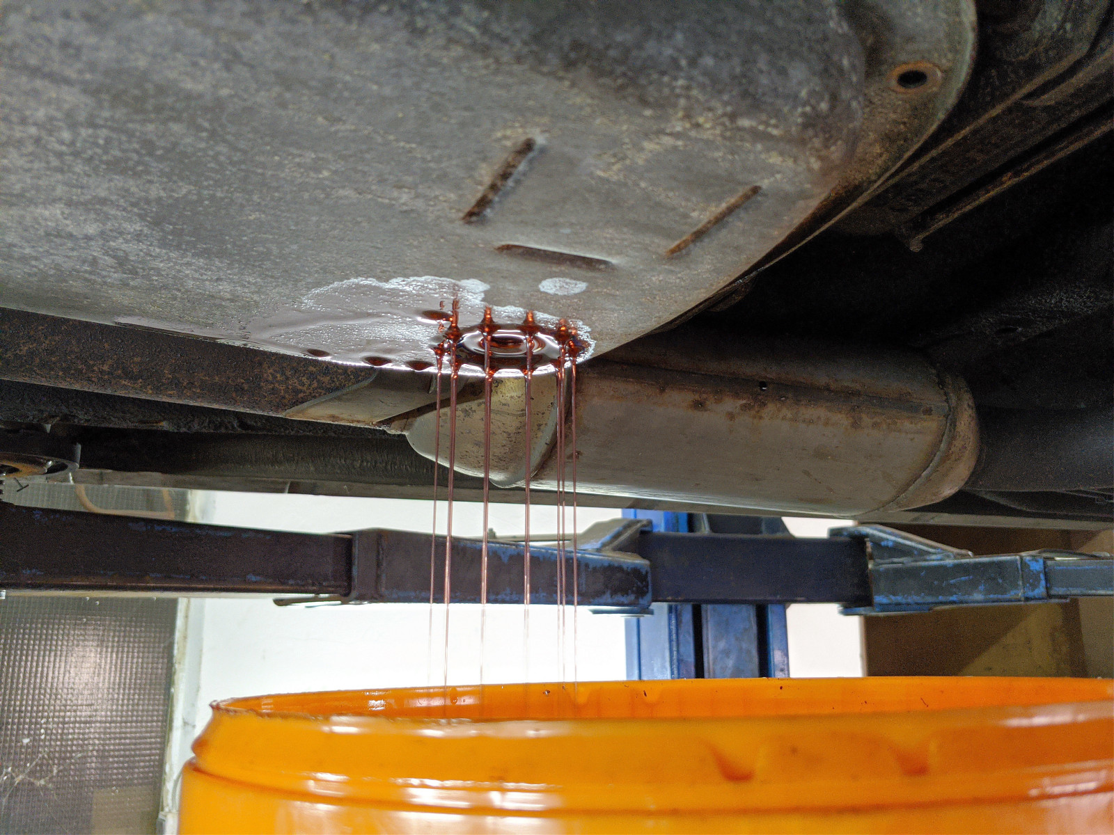

Die Bremsflüssigkeit war seit 2019 drin, da wurde es ebenfalls höchste Zeit diese zu erneuern. Der Pedaldruck danach war spürbar besser, Stahlflex hab ich ja bereits seit 2019 verbaut als die Vectra C OPC-Bremse rein kam.
Angekommen in der SchweizAngekommen in der SchweizBeläge hinten, wurde langsam ZeitBeläge hinten, wurde langsam ZeitAusgebaute Stifte und KlammerAusgebaute Stifte und KlammerZwei Stifte grob vom Rost befreitZwei Stifte grob vom Rost befreitAlle vier Radnaben wurden penibel entrostet. Bild entstand davor.Alle vier Radnaben wurden penibel entrostet. Bild entstand davor.

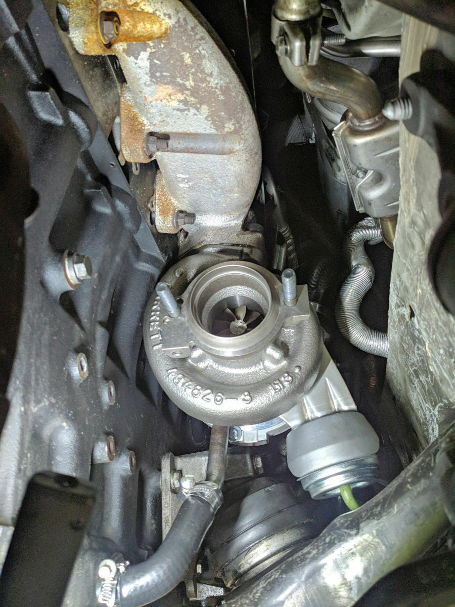

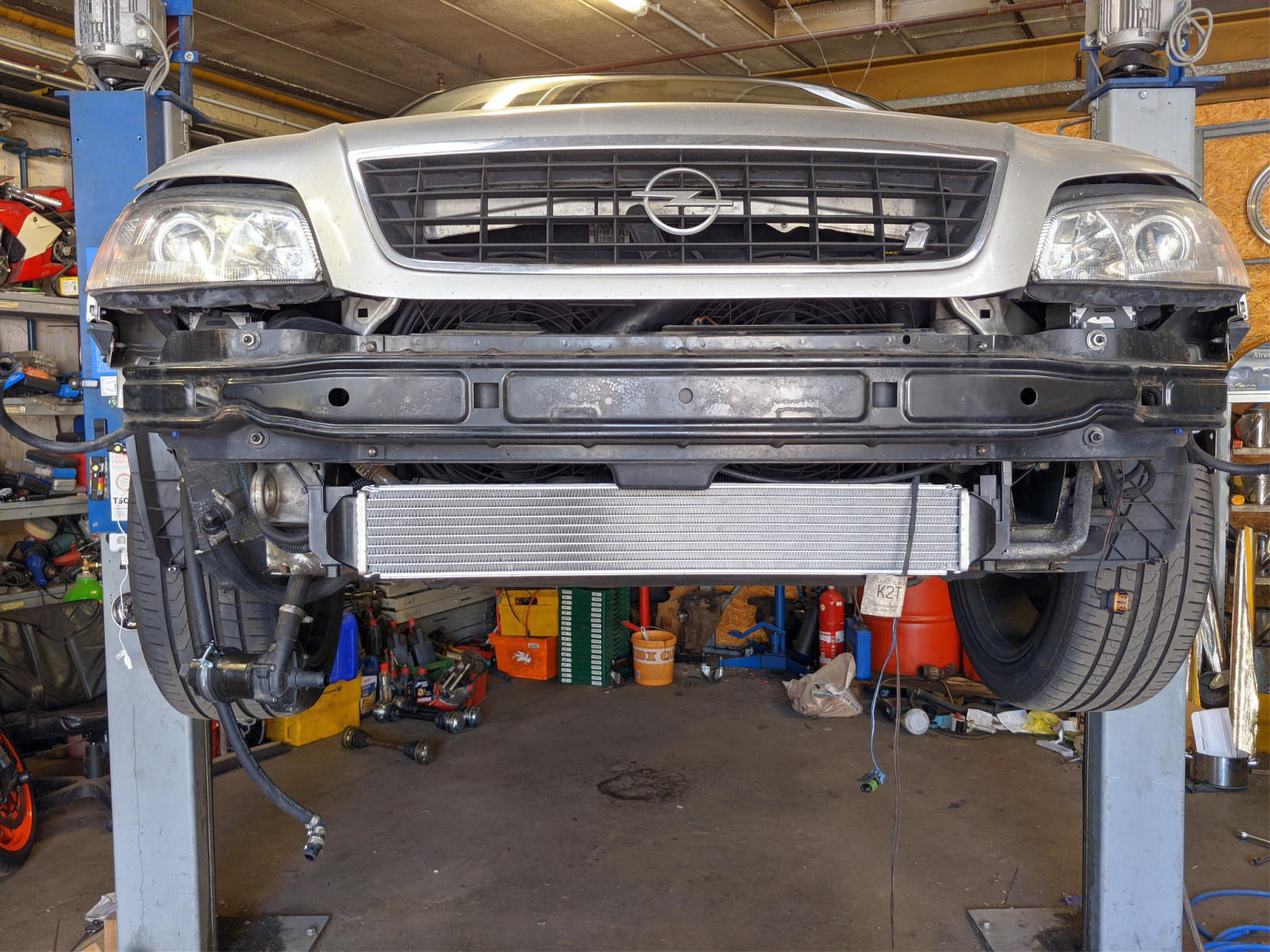

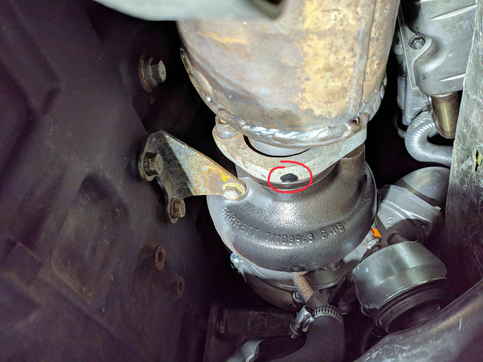

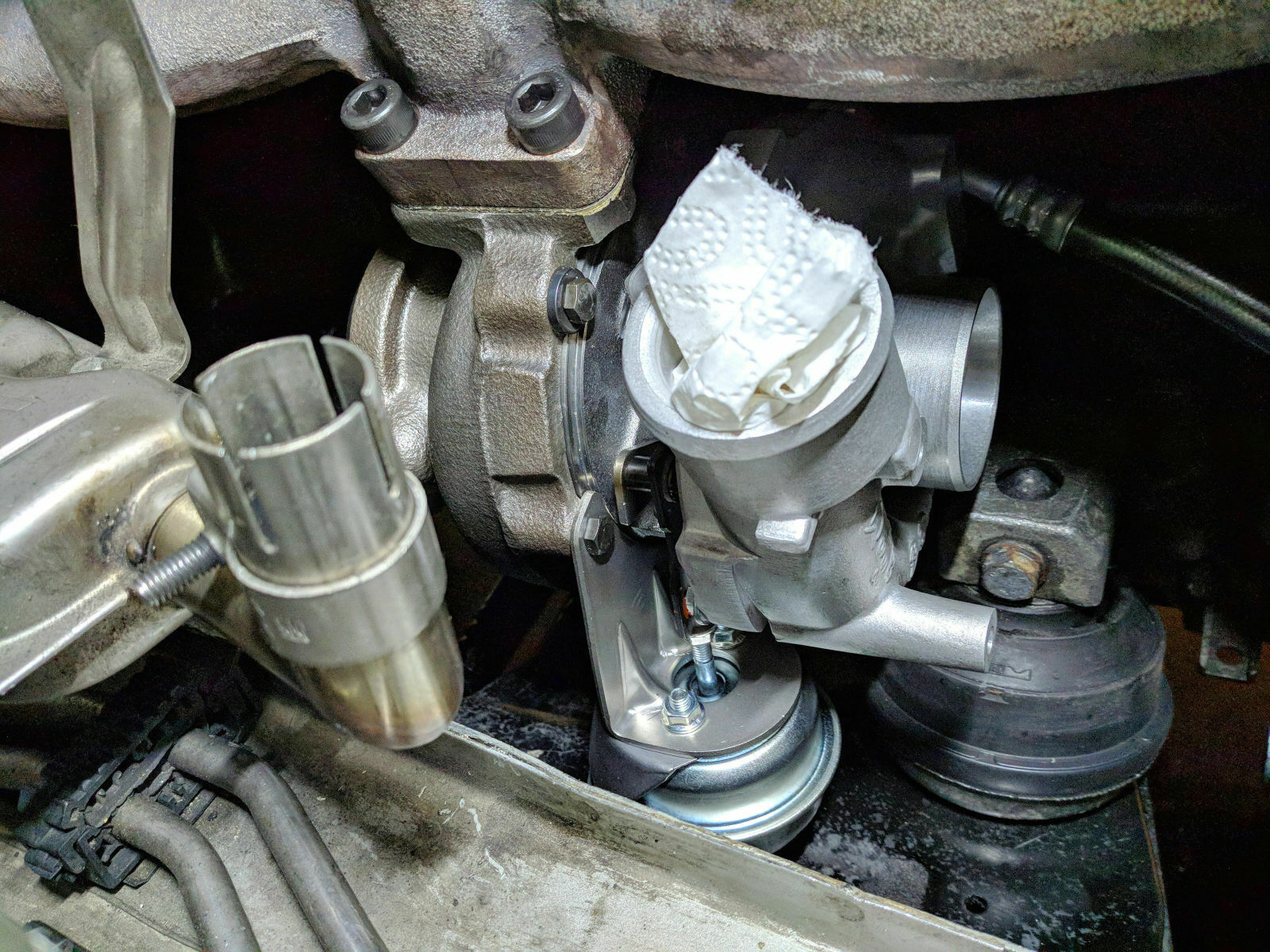

Einbau neuer Krümmer inkl. allem Drumherum
Die zuletzt 2016 beim 3-Liter-Umbau neu verbauten Stehbolzen hab ich damals alle mit Keramikpaste eingestrichen bevor ich sie in den Kopf geschraubt hatte. Entsprechend gingen sie nun sehr gut wieder raus. 2017 kam einer "neu" weil ich beim Krümmerwechsel eine Kupfermutter rund gemacht hatte und wir diese per Schweißbrenner abtropfen lassen mussten (was flüssig ist, kann nicht fest sein :p :D). Da hatte ich in dem Moment nur einen Mercedes Stehbolzen greifbar der zwar etwas kürzer war aber reichte um die Mutter drauf zu bekommen. Da ich ein Monk bin, wollte ich nun natürlich alle Stehbolzen wieder frisch haben. :D Der alte Krümmer war nur ganz minimal verzogen, als das Haarlinieal außen auflag, waren es ca. 2 mm Luft in der Mitte. Auf die Länge gesehen ist das ok. Er wurde letztlich aber entsorgt da ich nun weiß dass sich diese Krümmer nicht nennenswert verziehen. Ansonsten hätte ich ihn planen lassen und auf Halde gelegt.
Hab einige Male die Runde machen müssen bis alle Kupfermuttern wirklich fest waren, die mehrlagigen Krümmerdichtungen haben sich massiv gesetzt. Am Ende wurde der Lader (der musste nicht raus) noch an den neuen Krümmer geschraubt und dann war die Sache auch durch. Die ganze Aktion dauerte am Ende doch deutlich länger als gedacht. Was mich etwas schockiert hat, das Ölrücklaufrohr vom Turbo. Dieses kam 2019 bei Einbau des Laders neu (original von BMW!), war aber komplett braun als hätte es 100 Jahre auf den Grund des Meeres gelegen. Die BMW-Teilequalität scheint also auch massiv nachzulassen. Das original verbaute Rohr sah nach 16 Jahren nicht so aus.
Auf der Heimfahrt aus der Schweiz hab ich dann mal etwas Hitze in den neuen Krümmer und die Dichtungen gelassen: https://www.youtube.com/watch?v=aVXiYPH8l4M
Daheim hat er dann wieder etwas gekreischt, das kommt von der Laderdichtung und ist quasi normal da sich die neuen Laderschrauben (die eigentlich 50 Nm bekommen, die ich aber immer mit 55 Nm anziehe da es keine originalen BMW-Vielzahnschrauben sind) etwas dehnen durch die Hitze. Hab sie noch mal nachgezogen mit 58 Nm und seit dem ist Ruhe.
Die Batterie hat in der Schweiz zwar spürbar geschwächelt (Anlasser quälte sich hörbar), ich konnte ihn aber zumindest immer zuverlässig starten. Also erstmal alles so gelassen.
Der kurze Mercedes-StehbolzenDer kurze Mercedes-StehbolzenDie ausgebauten StehbolzenDie ausgebauten Stehbolzen
Der alte KrümmerDer alte KrümmerAlte Dichtungen Krümmer + LaderAlte Dichtungen Krümmer + LaderLaderdichtung war durchLaderdichtung war durchDichtfläche gereinigt und neue Stehbolzen montiertDichtfläche gereinigt und neue Stehbolzen montiertFertig!Fertig!

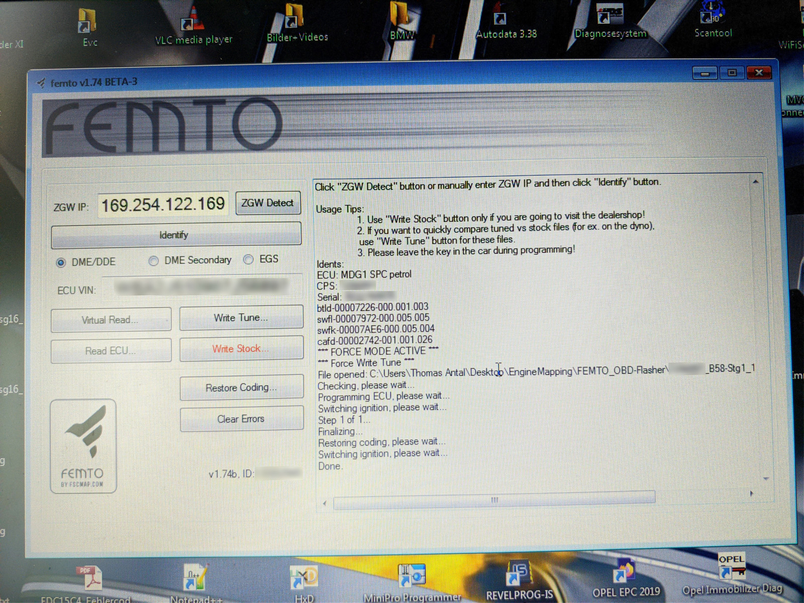

1. Endabstimmung
Nachdem es Anfang März die neuen Semislicks gab (die übrigens hervorragend funktionieren!), wurde das Fahrzeug auf die Endabstimmung vorbereitet. D.h. es wurde z.B. die B58TÜ Hochdruckpumpe vom Toyota Supra (23 % mehr Förderleistung, 1,178 cm³ vs. 0,954 cm³) eingebaut sowie eine Downpipe mit ECE R103 200 cpsi Euro 6 Katalysator (Serie 1000 Zellen, d.h. ein 400 cpsi Kat und ein 600 cpsi Kat in Reihe).
Die erste Abstimmung im April fiel leider ins Wasser da mein Tuner mit keinem seiner beiden Flashtools mein Motorsteuergerät beschreiben konnte. Ich habe dieses selber bereits mehrfach geflasht (via FEMTO Flasher), hatte mein Notebook aber natürlich nicht dabei. Also wurde die Leistung der bisherigen Custom Map (für das Serienfahrzeug) gemessen und ein neuer Termin ausgemacht.
Anders als bei den Modellen bis 2020, lässt sich die 2021er Version trotz aktiviertem Prüfstandsmodus und DSC OFF auf RWD nicht ohne Regeleingriffe messen, wir mussten also in den 4WD Modus wechseln. Deshalb ist die Verlustleistung so hoch, normalerweise liegt diese im RWD-Betrieb eher bei um die 30 PS. Die Radleistung würde sich (wenn man RWD messen könnte) also eher bei um die 470 PS bewegen. Relevant wäre dies nur wenn man die Leistung mit den Kollegen aus USA vergleichen möchte, diese messen fast ausschließlich WHP, d.h. Radleistung ohne Verlustmessung um die Motorleistung zu bestimmen. Die Fahrzeug-Hersteller geben aber (auch in USA) immer die Motorleistung an, daher macht es in meinen Augen auch Sinn diese zu vergleichen.
Beim zweiten Termin hatte ich dann mein Notebook dabei so dass mein Tuner bei sich auf dem Notebook die Software angepasst hat, ich sie dann mit meinem Notebook geflasht habe und er dann wiederum die Prüfstands-Messung und das Logging mit seinem Notebook gemacht hat.
Die erste Messung ergab direkt 781 Nm und 506 PS. Danach hat er noch einige Feinheiten angepasst, die Leistung ging mit jeder Messung aber etwas runter da die Kühlung am Prüfstand bei weitem nicht das liefern konnte was das Fahrzeug auf der Straße an Luftmasse abbekommt. Und so wurde alles heißer und heißer. Die finale Messung waren dann 767,8 Nm bei 3393 U/Min. und 365,9 kW / 498 PS bei 5646 U/Min. Auf der Straße, wo es dank genügend Fahrtwind / Kühlung keine Überhitzung gibt, soll ich aber eher mit 780 Nm und 510 PS rechnen, die Messung ist also eher der absolute Worst-Case.
Interessanter als die reinen Zahlen ist der breite Drehmoment- und Leistungsbereich. Mindestens 700 Nm liegen zwischen 2550 U/Min. und 4850 U/Min. an und mindestens 480 PS liegen zwischen 4600 U/Min. und 6350 U/Min. an. Man hat also quasi in jedem Drehzahlbereich ordentlich Zug an der Kette. Die 340 PS, die er serienmäßig zwischen 5500 und 6500 U/Min. anliegen hatte, sind nun bereits bei 3150 U/Min. verfügbar. :eek:

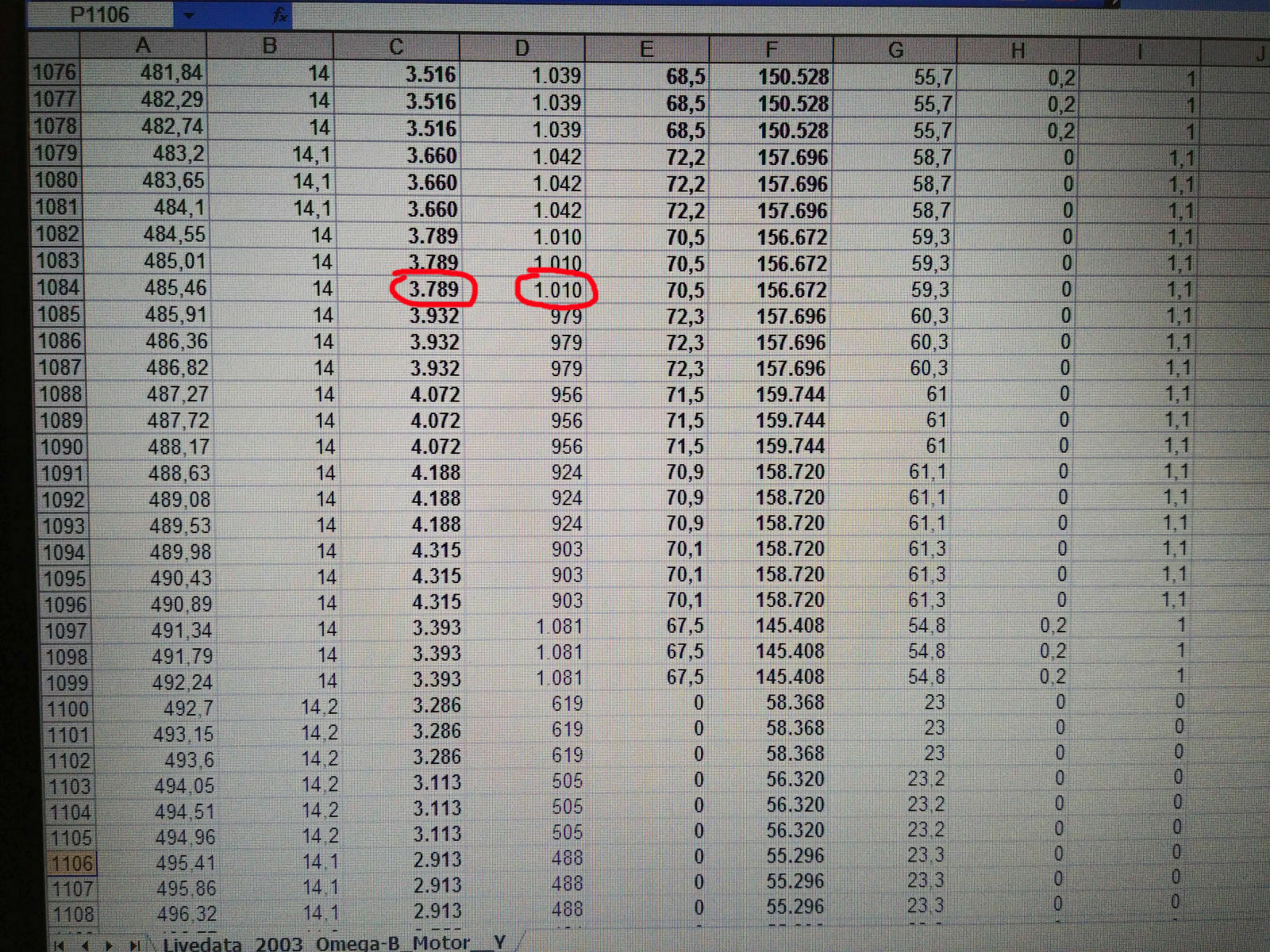

Da ich nun genau weiß wo er welche Leistung anliegen hat, habe ich mir in meinem Tool mal die idealen Schaltdrehzahlen ausgerechnet. D.h. er dreht nun jeden Gang nur noch so weit aus dass er nach dem Schalten im nächsten Gang wieder bei genau der gleichen Leistung (die dann weiter zunimmt) raus kommt. Es macht ja keinen Sinn einen Gang voll auszudrehen wo am Ende bei 6800 U/Min. nur noch 460 PS anliegen, wenn ich durch früheres Schalten in einem Drehzahlbereich herauskomme wo bereits wieder mehr Leistung verfügbar ist. D.h. ich schalte dann z.B. bereits bei 6300 U/Min. (da liegen 480 PS an) vom 4. in den 5. Gang und komme dann bei ~ 4800 U/Min. raus wo ebenfalls bereits wieder 480 PS (Tendenz steigend) vorhanden sind. Hoffe das war jetzt nicht zu kompliziert erklärt. :D
Ich habe danach die errechneten Schaltdrehzahlen via XHP ins Getriebe programmiert und dort auch gleich noch zur Sicherheit den Kupplungsdruck bei Volllast erhöht so dass ein Durchrutschen der Gangkupplungen direkt von vornherein zusätzlich erschwert wird. Hinsichtlich des gesunden Limits bin ich aber sowieso noch gut 100 Nm entfernt. Die Amis schreiben dass das ZF 8HP50 bis ~ 650 ft-lbs (881 Nm) sauber läuft und erst ab ~ 680 ft-lbs (922 Nm) mit einer rutschenden Kupplung bei Gang 6 zu rechnen ist wenn die Getriebe dann mal über 50k Meilen (~ 80 tkm) gelaufen haben. Mit großem Lader werde ich also max. 800 bis 850 Nm anpeilen so dass ich noch im gesunden Bereich bleibe.

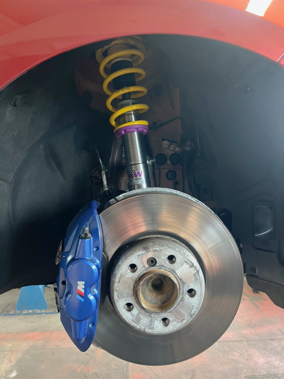

2. Bremsbeläge
Mittlerweile weiß ich sicher dass eine 370er oder 368er AP-Anlage nicht unter meine 18" Winterräder passen würde, der Entschluss auf die 370er BMW Performance-Anlage zu gehen (blaue Sättel, glatte Scheiben), steht also quasi fest. Einfach als zusätzlicher Sicherheitspuffer, auch wenn ich bisher selbst aus über 300 km/h noch keine nachlassende Bremse hatte. Was ich aber hatte war Bremsbelagübertrag, d.h. die Serienbeläge werden so heiß dass sich Teile des Belages an die Scheibe "schmieren". Dieses Material an der Scheibe verursacht dann leichte Vibrationen bis es nach ca. 50 km wieder weggebremst ist. Die dunklen Flecken an der Scheibe sind also keine Hotspots sondern einfach nur Bremsbelag. Video dazu: https://www.youtube.com/watch?v=FLQVIOiITMI
Da meine Scheiben nach 30 tkm noch fast keinen Rand und damit Verschleiß hatten, habe ich mich dazu entschieden diese erstmal mit anderen Belägen zu paaren um die Scheiben runterfahren zu können OHNE ständig diesen Belagübertrag zu haben. Also hab ich mir einen Satz Endless MX72 PLUS bestellt und montiert. Da der Reibwert etwas anders ist, sollte man zwingend beide Achsen mit den neuen Belägen bestücken damit die Bremsbalance erhalten bleibt.
Viel gibt es zu den neuen Belägen nicht zu sagen, ich zitiere mal das Internet:
Die MX72-PLUS Belagmischung ist eine Weiterentwicklung der bewährten MX72-Mischung. Die MX72-PLUS Mischung hat eine höhere Temperaturbeständigkeit und einen höheren Anfangsbiss als die MX72 und setzt seinen Schwerpunkt in der Bremskontrolle. Beläge mit MX72-PLUS Mischung halten die Bremskraft auch bei sehr hohen Temperaturen aufrecht und eignen sich sowohl für Straßenfahrten als auch für Track-Days.
Reibwert: 0,39-0,47
Temperaturbereich: 50-750 °C
Die MX72 PLUS (welche übrigens keine "Rennbeläge" sind!) beißen selbst komplett kalt schon etwas besser als die Serienbeläge, heiß sind sie eine andere Welt. Man benötigt deutlich weniger Bremspedaldruck für die gleiche Bremsleistung. Leider hat Endless in den neuen Chargen keine Vibrationsdämpfer mehr an den vorderen Belägen verbaut, wenn die Beläge richtig heiß sind (passiert nur auf der Autobahn wenn man von Topspeed runterbremst), quietschen / pfeifen sie also hochfrequent. Im Alltagsverkehr ist wiederum Ruhe, beim Einparken in der Tiefgarage hab ich neuerdings ein leichtes Quietschen. Im Vergleich zur AP-Anlage mit richtigen Rennbelägen die ich am Calibra Turbo hatte, ist das aber nur ein Mückenschiss. Vielleicht baue ich irgendwann noch die Schwingungsdämpfer der Serienbeläge um wenn es mich zu arg stört oder es unverhofft schlimmer werden sollte, aktuell ist es aber kein Problem.
Der Belagübertrag nach einer Bremsung aus 300+ km/h ist mit den neuen Belägen übrigens Geschichte: https://www.youtube.com/watch?v=igndaMGzyOo

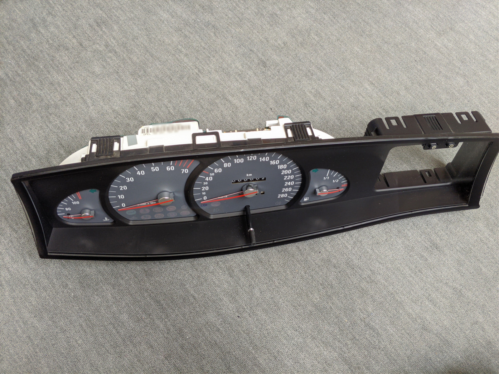

Die Lösung: neuer Tacho vom M2
Es gibt beim M2 LCI zwei Tachos, den vom OG M2 mit N55 und den vom Competition / CS M2 mit S55. Verbaut wurde der vom OG M2 mit N55. Wieso nicht der vom Competition / CS? Weil mich dort drei Dinge störten:
1. Die Ziffern sind nicht mehr die klassischen sondern so komisch eckige. Gefiel mir einfach gar nicht.
2. Der Drehzahlmesser geht bis 8500 statt 7500 U/Min., die Gesamtskalierung ist damit etwas kleiner im genutzten Drehzahlbereich. Auch der rote Bereich fängt viel später an. Beim N55 M2 passt beides und ist identisch zum B58 (roter Bereich ab 7000 U/Min.).
3. Der Tacho vom M2 Competition / CS hat "M2" im Drehzahlmesser stehen, der vom OG M2 hat nur ein "M". Da ich keinen M2 habe, möchte ich dort natürlich auch nicht M2 stehen haben.
Einbau, Codierung und Fazit
Viel gibt es da nicht zu schreiben, der Tacho wurde eingebaut und über den Fahrzeugauftrag codiert. Alle Funktionen die der originale Tacho hatte, besitzt der neue ebenfalls. Es hat sich, bis auf die Skalierung der Geschwindigkeit, nichts geändert. Die Tachonadeln sind nun immer rot, ich fand weiß am Tag eigentlich nicht schlecht aber sei es drum. Hinsichtlich der "krummen" Zahlen über 120 km/h hat sich mein Monk anfangs etwas gesträubt, das ist am Ende aber einfach nur Gewohnheitssache. Die M2-Tachos mit Meilen haben eine klassische 20er Skalierung bis 180 mph. Das wäre schön gewesen aber naja.. :)
Ich hänge noch ein paar Fotos an, auch vom CS Tacho zum Vergleich.

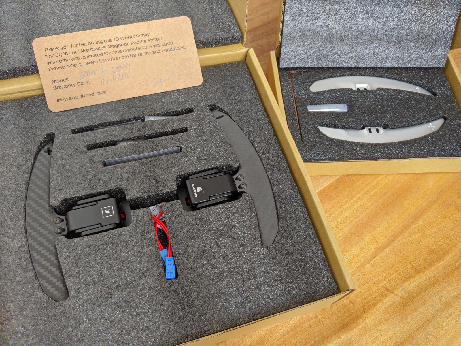

Es gab aber eine Sache die mich auch beim M2 schon störte, das teigige Gefühl wenn man die Schaltwippen betätigt. Man bekommt eine matschige "Rückmeldung" und das wars. Heute, wo die Fahrzeughersteller sich über die Haptik aller möglichen Dinge im Innenraum Gedanken machen, hat es mich gewundert dass man da so einen Murks verbaut. Jedes Gamer-Lenkrad hat ein besseres Gefühl beim Betätigen der Schaltwippen. Als IT'ler habe ich hier sogar einen passenden Vergleich. Und zwar ein normales Rubber-Keyboard vs. einer Tastatur mit mechanischen Tasten. Man hat bei den mechanischen Tastaturschaltern einen genau definierten Druckpunkt den man spürt und auch hört. Wer einmal eine mechanische Tastatur besessen hat, wird nie wieder auf einer normalen Gummi-Tastatur tippen wollen.
Die Lösung hier sind magnetisch betätigte Schaltwippen welche eine sehr gute haptische und akustische Rückmeldung geben. Die Wippen selber sind bei diesem Produkt standardmäßig aus Carbon, ich habe mir daher noch zusätzlich welche aus Aluminium liefern lassen da ich im Fahrzeuginnenraum keinerlei Carbon habe und die Schaltwippen damit optisch fehl am Platze wären. Die Billet-Aluminium-Wippen sind sehr lecker und orientieren sich mit ihrem Silber-Look mehr an den originalen Wippen. Beides kam aus Kalifornien, USA.
Weitere Infos und die Frage: Hat es sich gelohnt?
Die Schaltwippen gibt es in zwei Ausführungen, mit fixer Position oder variabel einstellbar in so ziemlich jede Richtung (weiter innen, weiter außen, weiter weg und näher dran am Lenkrad). Wenn man schon so viel Geld ausgibt, will man es am Ende auch perfekt auf sich eingestellt haben, daher wurden die verstellbaren gekauft.
Ich habe bestimmt 30 Minuten probiert bis ich eine Position hatte die perfekt passt. Nicht hinsichtlich der Position innen / außen (sie sind soweit außen wie möglich) aber hinsichtlich der Neigung, d.h. wie weit sie vom Lenkrad entfernt sind und wie nah sie damit auch dem Blinker- und Scheibenwischerhebel kommen. So wie sie nun sind, behindern sie deren Erreichbarkeit in keinster Weise.
Die Optik (Lenkradspange) ist nun schick und auch die neuen Wippen schauen gut aus. Die Haptik der Wippen (Materialgefühl beim Anfassen und das taktile Schaltgefühl) ist aber etwas was ich hier schlecht rüberbringen kann, es fühlt sich sehr gut an! Einziges Manko im Winter, die Wippen sind Anfangs echt kalt! :D Irgendeinen Tod muss man halt immer sterben.. :rolleyes: :p
Ich bin zufrieden und habe wieder etwas Geld verbrannt. :rolleyes:

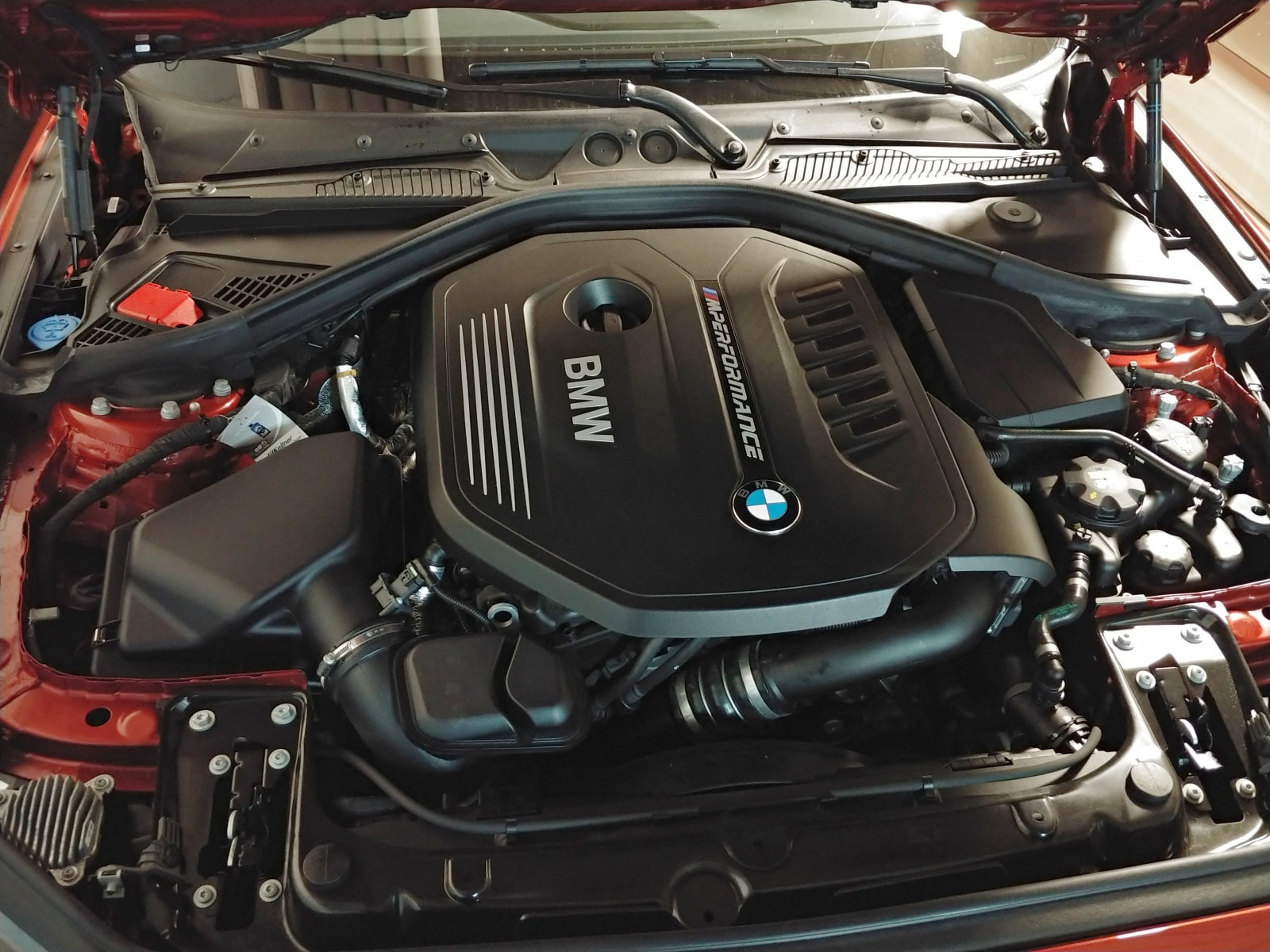

Frische Luft?

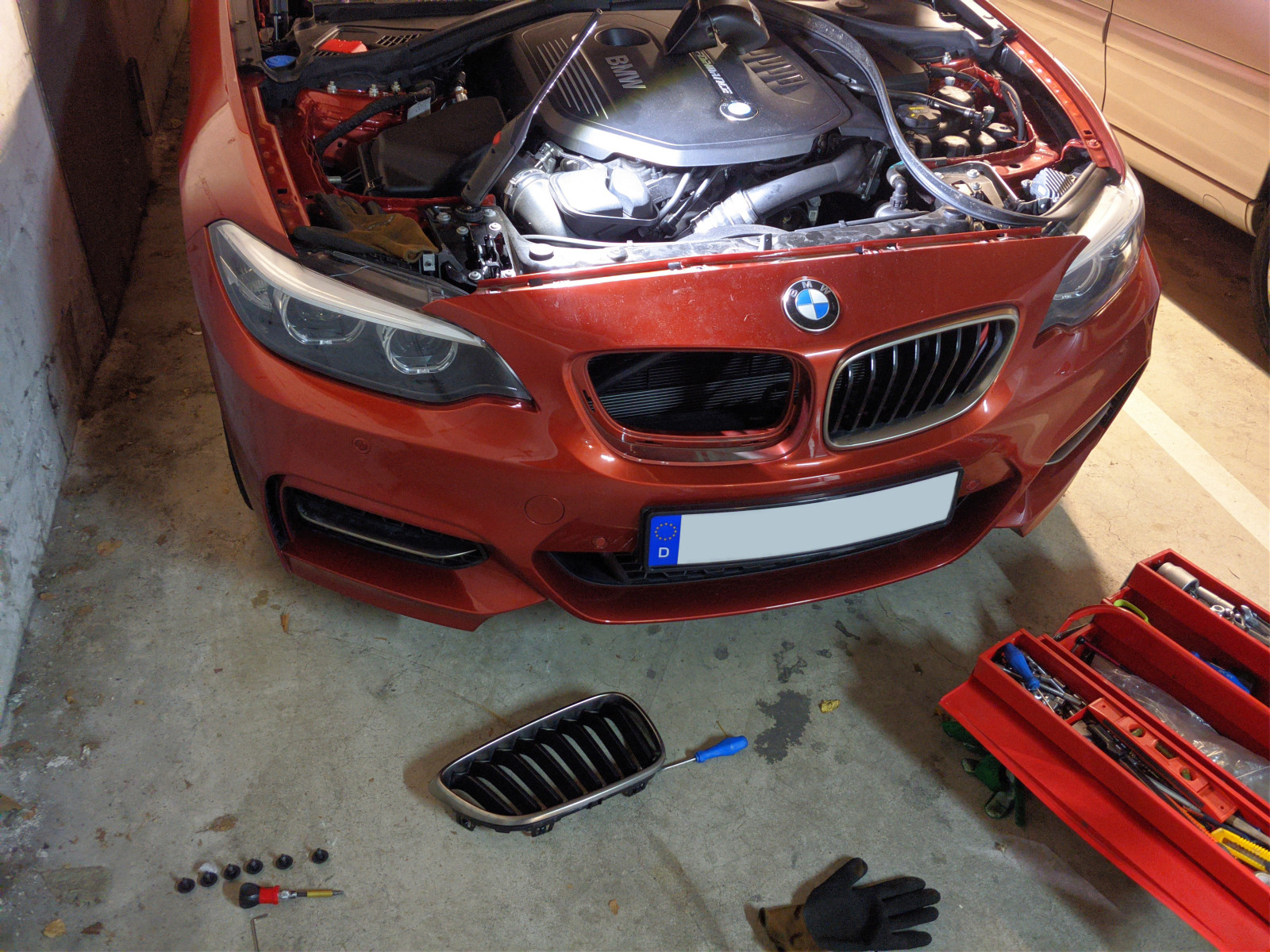

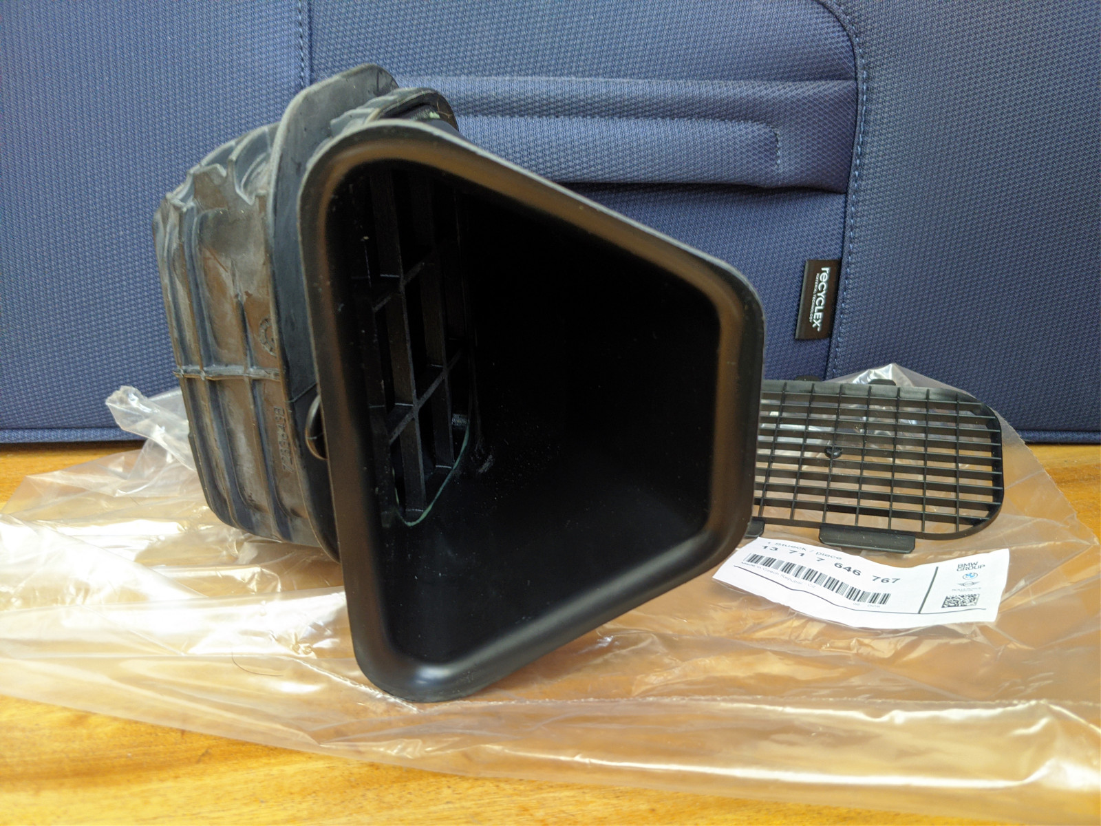

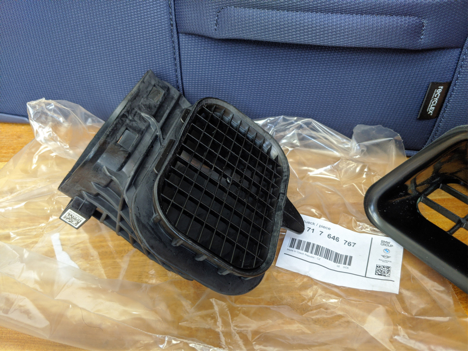

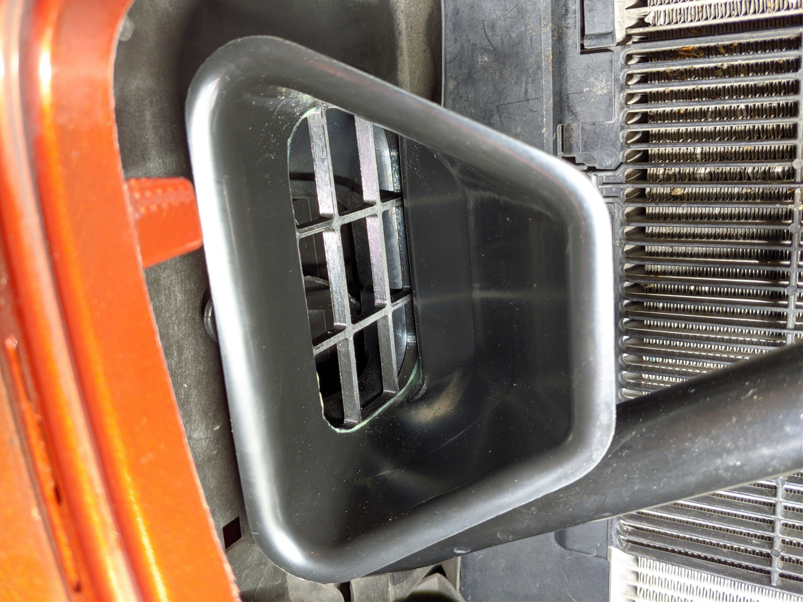

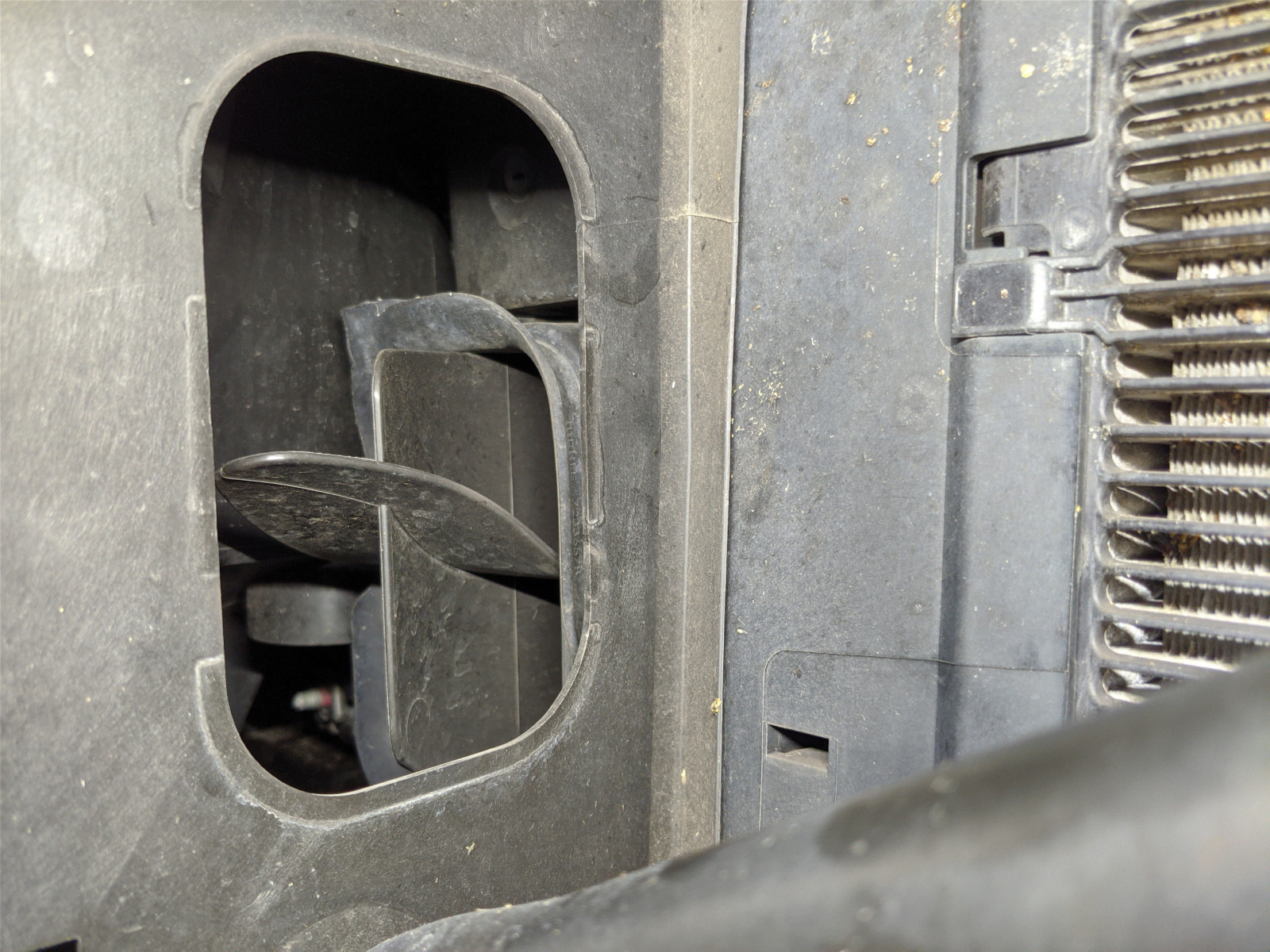

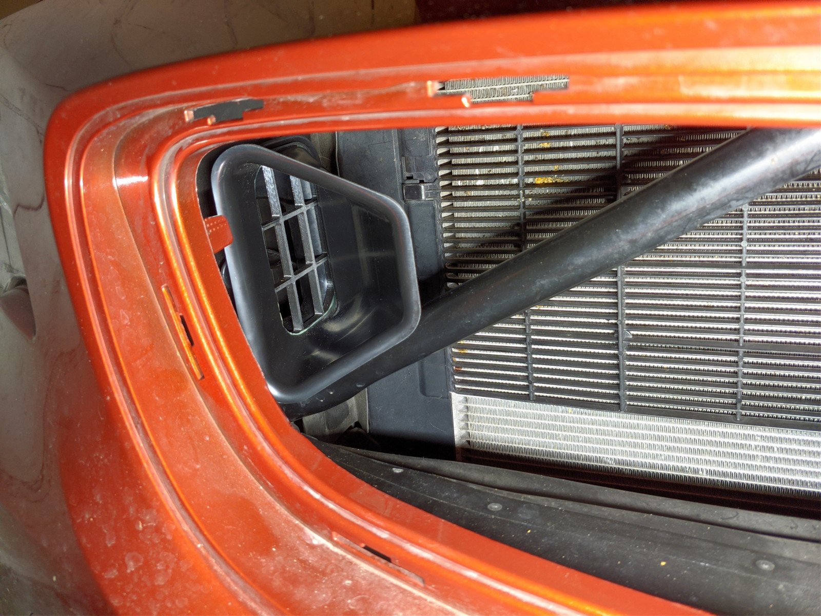

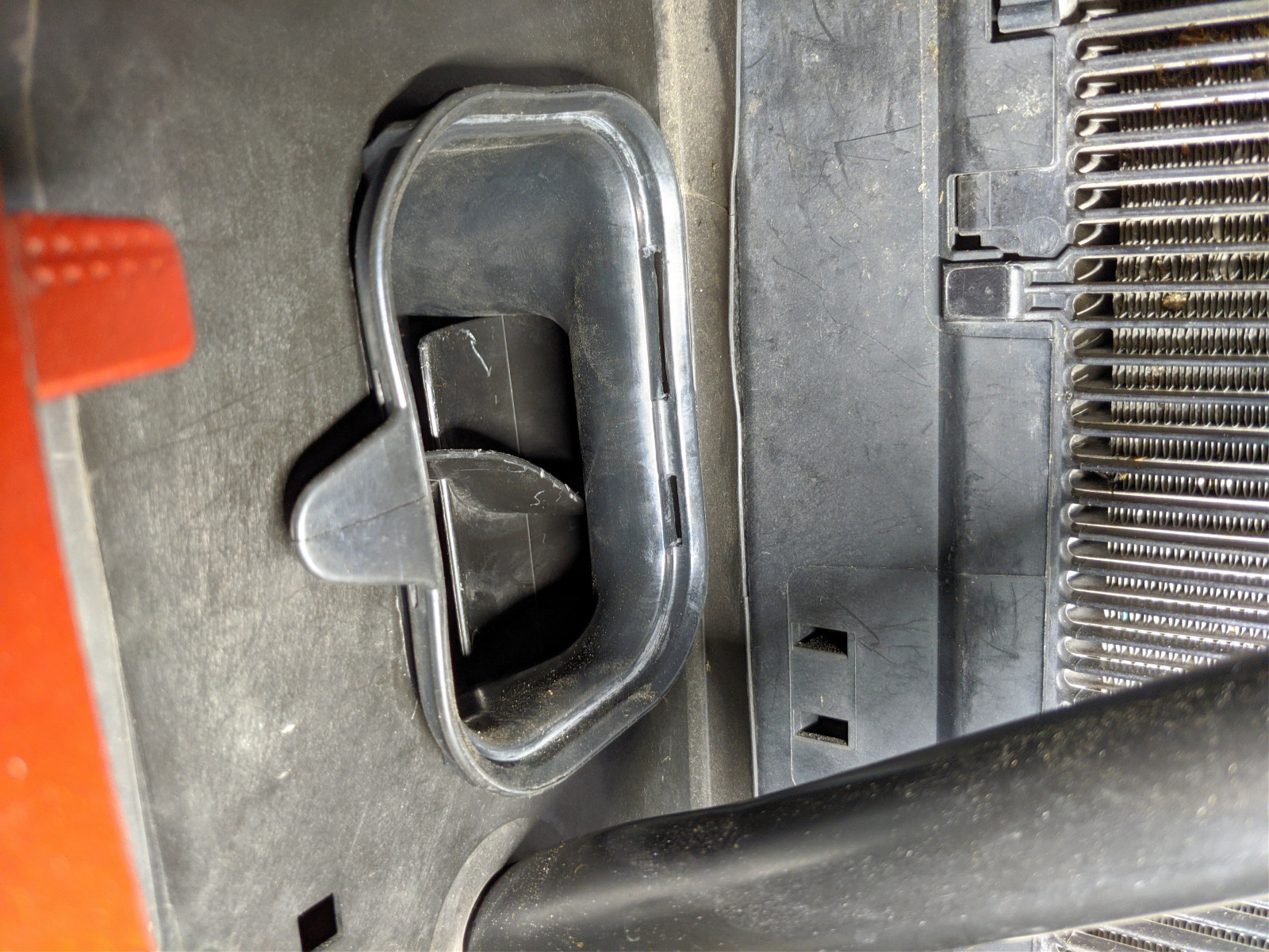

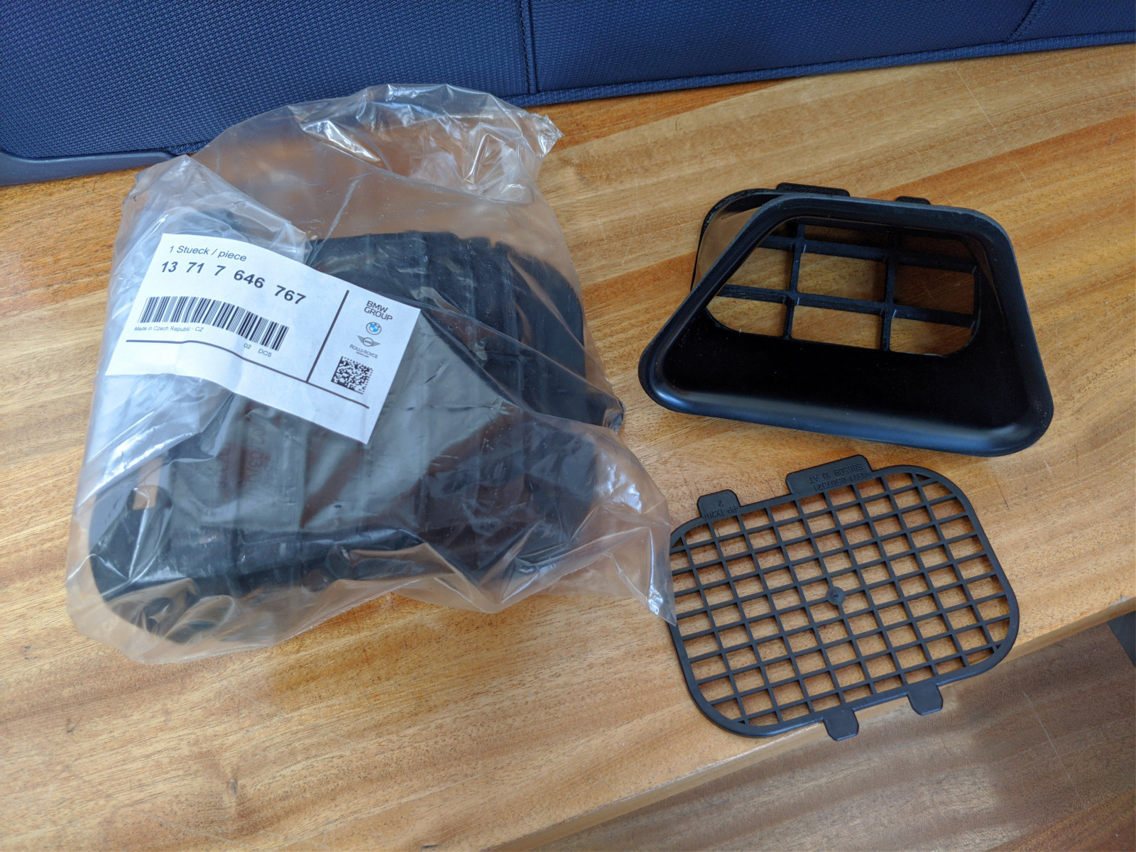

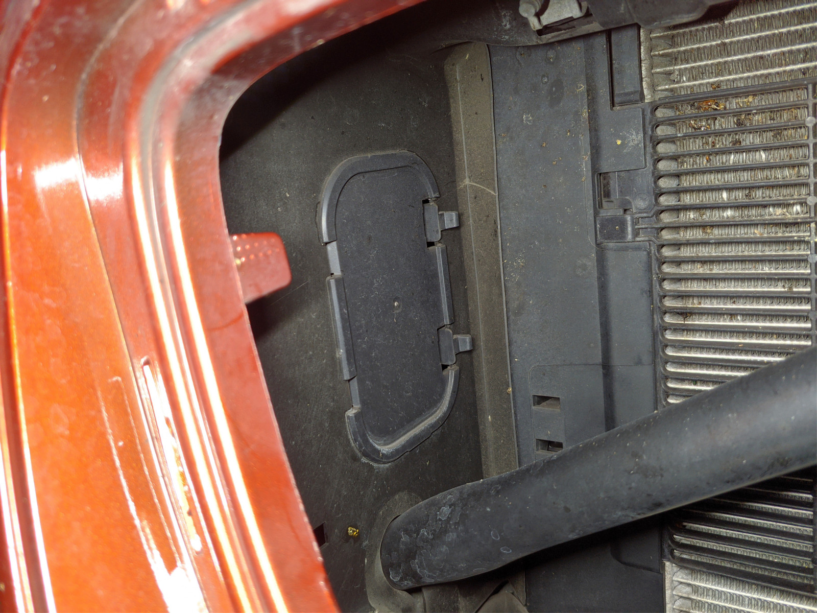

Normalerweise saugt fast jeder Motor seine Luft von außerhalb des Motorraumes an. Der B58 in Europa saugt aus Emissionsgründen seine Luft innerhalb des Motoraumes an. Diese Luft ist in der Regel deutlich wärmer und damit ist auch die Luft nach dem LLK wärmer, Stichwort Delta T.
BMW hat für Länder mit heißen Temperaturen eine "Heißland Ausführung" im Programm. In diesen Ländern ist der Ansaugkanal nicht blockiert sondern bis hinter den Grill erweitert so dass frische, durch den Grill strömende Luft, vom Motor angesaugt werden kann.
Diese Version habe ich heute mal verbaut. Diese Heißland Ausführung endet üblicherweise mit einem flachen Gitter. Das Gitter wurde durch einen Ansaugtrichter ersetzt so dass es nun einen leichten RAM-Air Effekt gibt. Die Luft wird nun direkt, vor allem bei höherem Tempo, in den Ansaugkanal gedrückt. In der Theorie entlastet das den Lader minimal da der Druckgradient zwischen Luftfilterkasten und Verdichter minimal kleiner ist. Wir reden hier, je nach Außentemperatur, von 30 bis 50 mbar (0,05 bar) Überdruck bei Tempi jenseits der 200 bis rauf auf 300 km/h. Das sind also im besten Fall 3 bis 5 % mehr Luft. Die DME wird das natürlich nicht in mehr Leistung umwandeln, der Lader wird einfach nur minimal entlastet.
Fazit
Der Hauptgrund war natürlich die Senkung der Ansauglufttemperatur vor und damit auch nach dem Wasser-LLK was im Hochsommer den Unterschied zwischen einer Drosselung und eben keiner Drosselung ausmachen kann. Generell ist kühlere, dichtere Luft (die damit mehr Sauerstoffmoleküle enthält) nie verkehrt.
Die Luftführung ist damit nun nahezu ideal. Es wurde ja, vor allem in USA, schon oft nachgewiesen dass die ganzen Aftermarket Ansaugungen nur selten an den originalen BMW Luftfilterkasten herankommen. Deshalb werde ich diesen auch so belassen, nur der "Ansauggeräuschdämpfer" nach dem Kasten wird irgendwann noch entfernt und durch ein normales Rohr ersetzt.
Wie immer noch einige Bilder unter dem Beitrag. Und ja, ich weiß dass die Kiste dreckig ist, bin gestern im Regen gefahren. :p :D
Viele Grüße,
Thomas

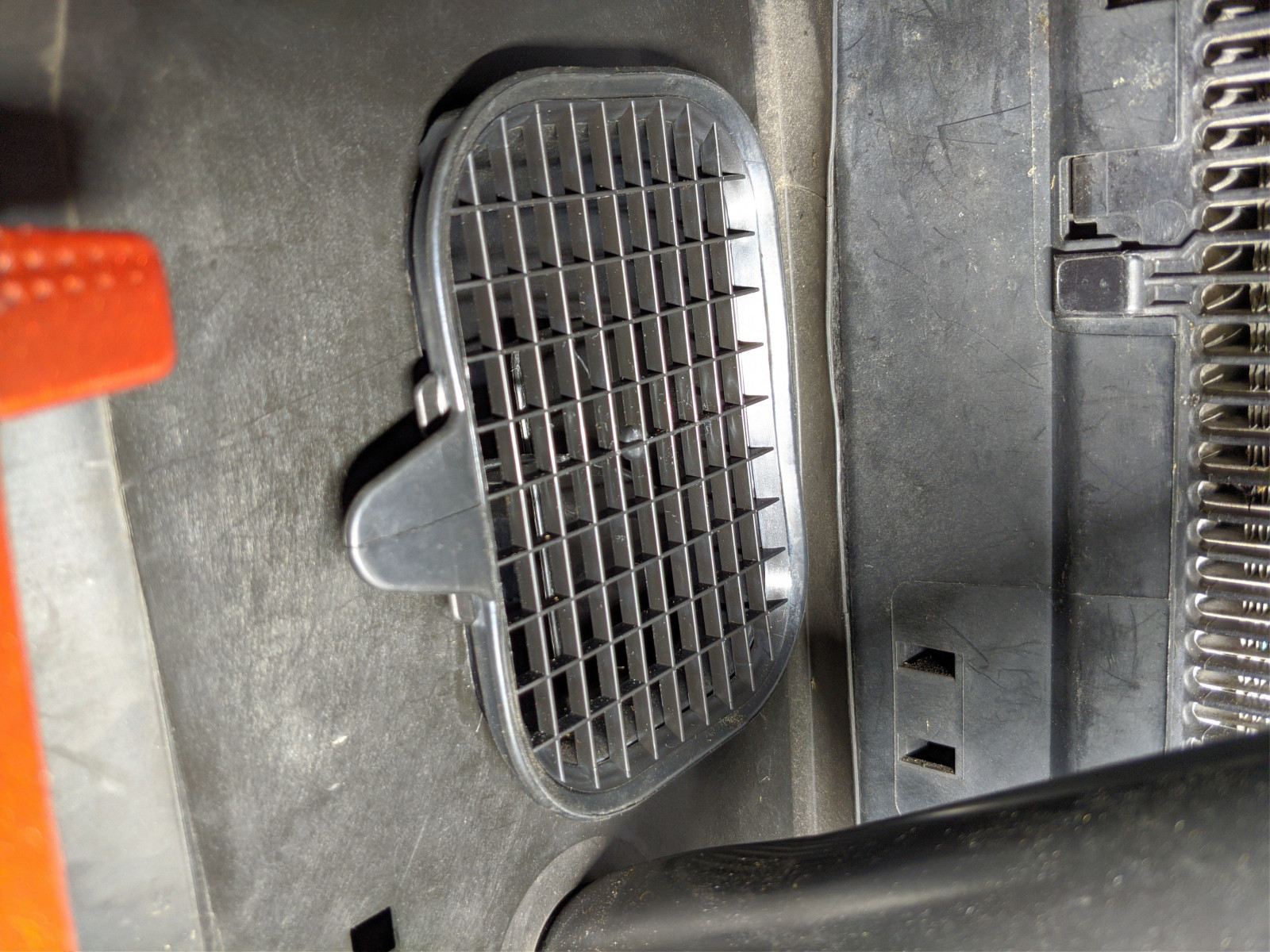

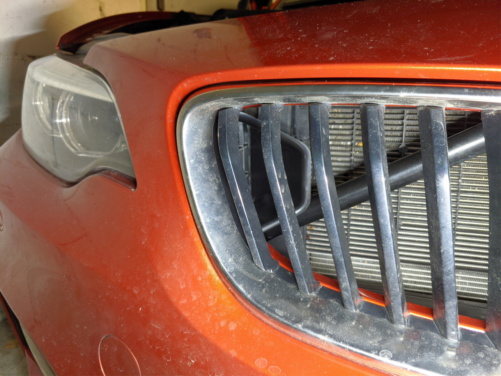

Die Niere auf der Beifahrerseite muss raus.Die Niere auf der Beifahrerseite muss raus.

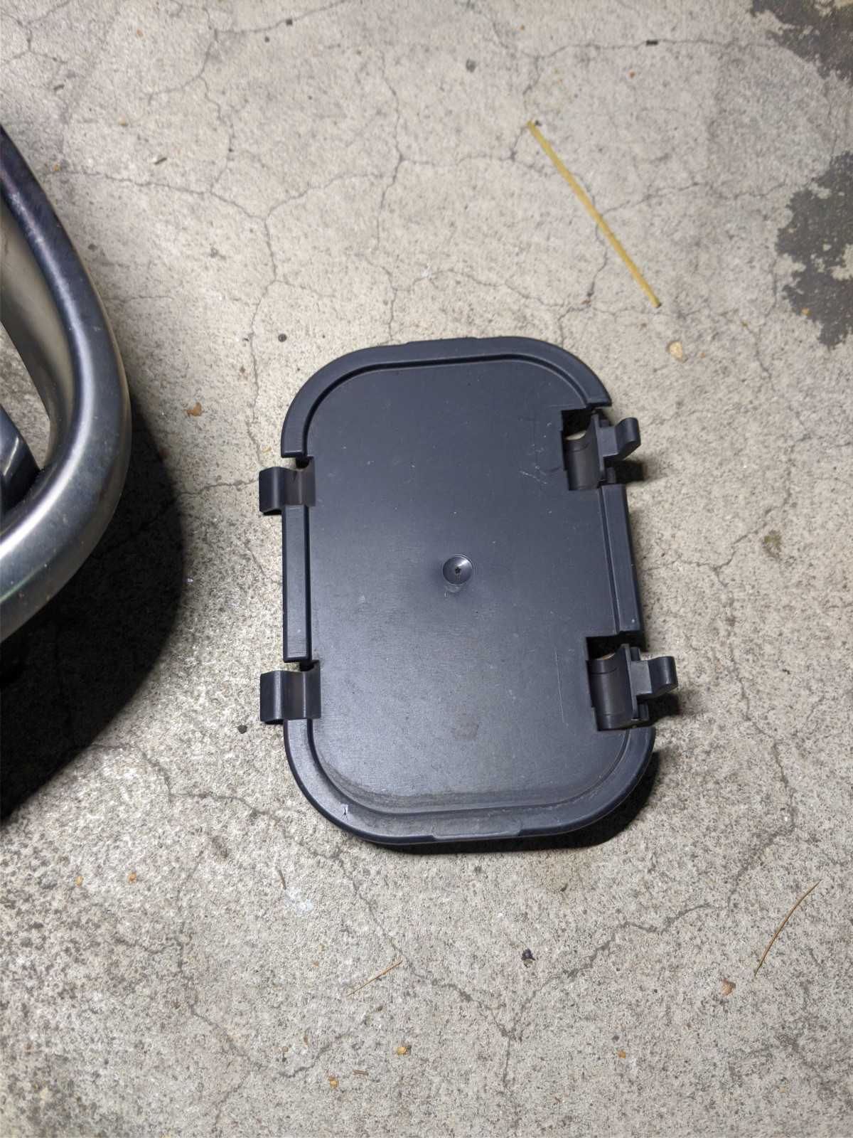

Originaler Zustand, die Klappe verhindert dass Frischluft in den Ansaugkanal gelangt.Originaler Zustand, die Klappe verhindert dass Frischluft in den Ansaugkanal gelangt.
Klappe entferntKlappe entfernt
Ansaugkanal sichtbarAnsaugkanal sichtbar
Links die Heißlandausführung, unten das Gitter dazu.Links die Heißlandausführung, unten das Gitter dazu.
Gitter montiertGitter montiert
Ansaugtrichter montiertAnsaugtrichter montiert
Heißlandausführung montiert und mit dem Ansaugkanal verbundenHeißlandausführung montiert und mit dem Ansaugkanal verbunden
Montage des Gitters für's Foto, so schaut das in heißen Ländern ab Werk aus.Montage des Gitters für's Foto, so schaut das in heißen Ländern ab Werk aus.
Gitter wieder entfernt und Trichter montiertGitter wieder entfernt und Trichter montiert

- M2 Tacho (der vom OG M2 mit "M" Logo im Tacho, nicht der mit den eckigen Zahlen vom Comp oder CS)

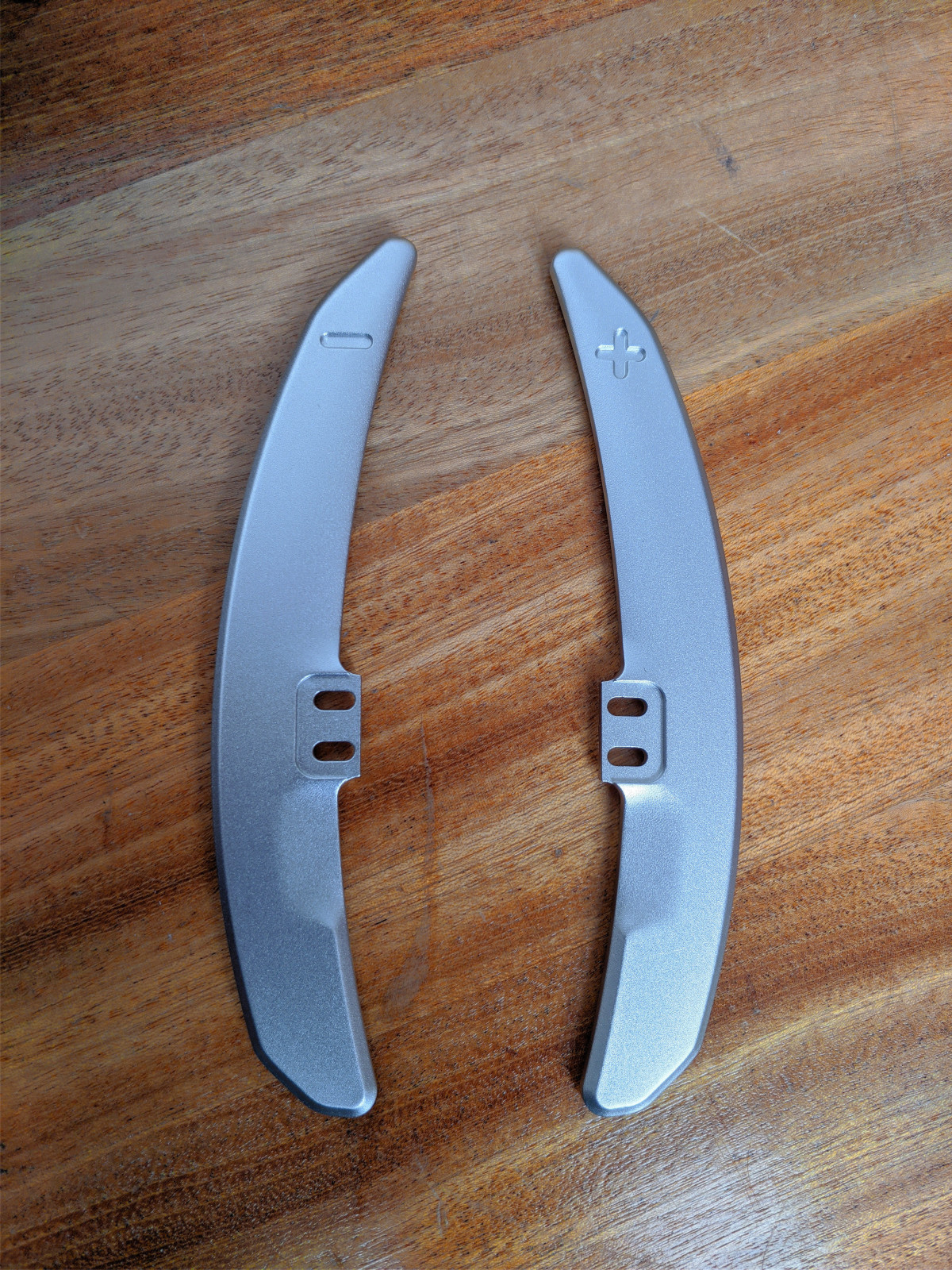

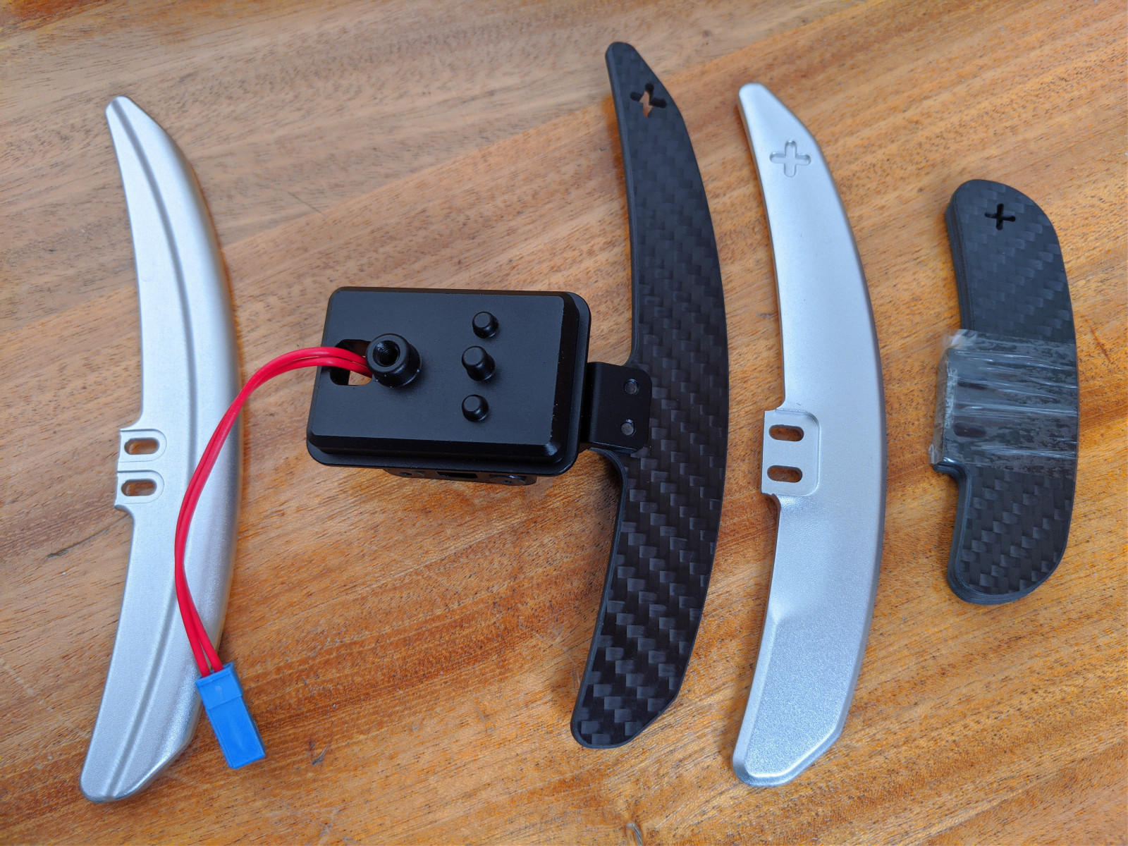

- Shiftpaddles mit Magnetschalter

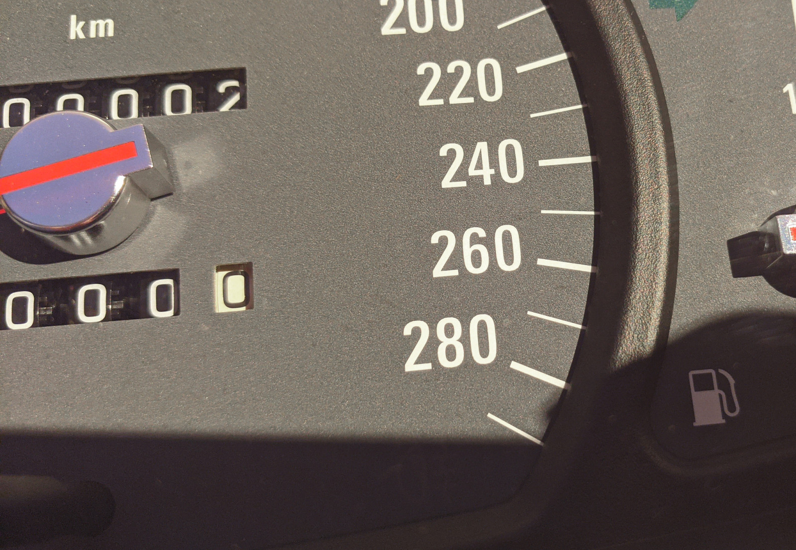

4. Vmax deaktivieren

Die Vmax-Sperre ist raus und ich habe den Tacho umcodiert damit er nicht nur digital über 260 km/h anzeigt sondern auch generell genauer. Da gibt es eine Möglichkeit den Tacho via GPS permanent zu kalibrieren. Serie lief er im Vmax-Limiter Tacho 258 km/h (analog und digital) was GPS 252 km/h entsprach. Nun zeigt er EXAKT das an, was ich auch via GPS (Smartphone sowie meiner PerformanceBox) messen kann. Abgeregelt waren dies nun laut Tacho (analog und digital) eben die genannten 252 km/h, perfekt. Ich hasse nämlich Tachovoreilung, hatte den Tacho auch bei meinem Civic schon auf 1 km/h genau angepasst. Hinsichtlich der Vmax, es ist wirklich Wahnsinn wie schnell er 280+ km/h erreicht, voll ausgefahren habe ich ihn bisher noch nicht, irgendwann wird sich das sicherlich mal ergeben.

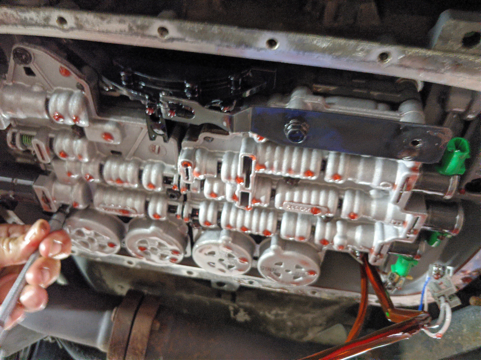

Getriebe:

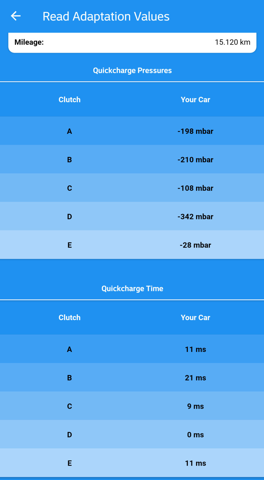

Hier muss ich nicht viel zu schreiben, ich habe mir am Tag der Abholung bereits den MHD Adapter bestellt, eine XHP Lizenz gekauft und Tage später Stage 3 mit einigen Custom-Anpassungen geflasht. Dazu gehört z.B. das permanente Anfahren im 2. Gang (außer das Getriebe ist auf Sport oder steht an einer Steigung) da der 1. Gang nicht nur sehr kurz ist sondern es auch immer einen leichten Ruck vom 1. in den 2. Gang gab (den haben alle M240i mit ZF8HP). Da die Traktion nach der Leistungssteigerung im 1. Gang sowieso nicht voll gegeben ist, stört das nicht weiter und wenn ich möchte, kann ich den Wählhebel ja einfach rüber auf S bewegen (oder den Kickdown im Stand betätigen) und schon fährt er im 1. Gang an.

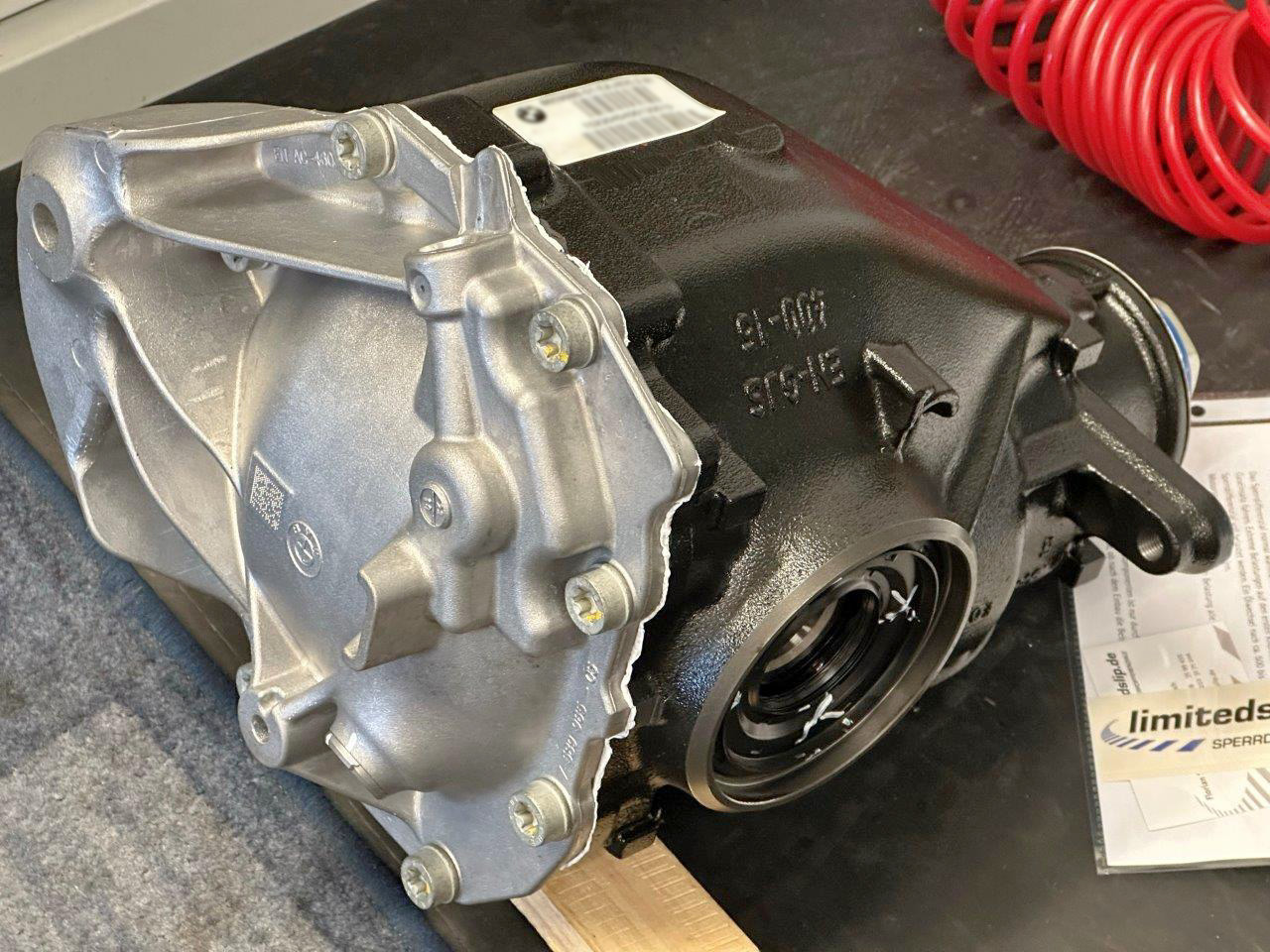

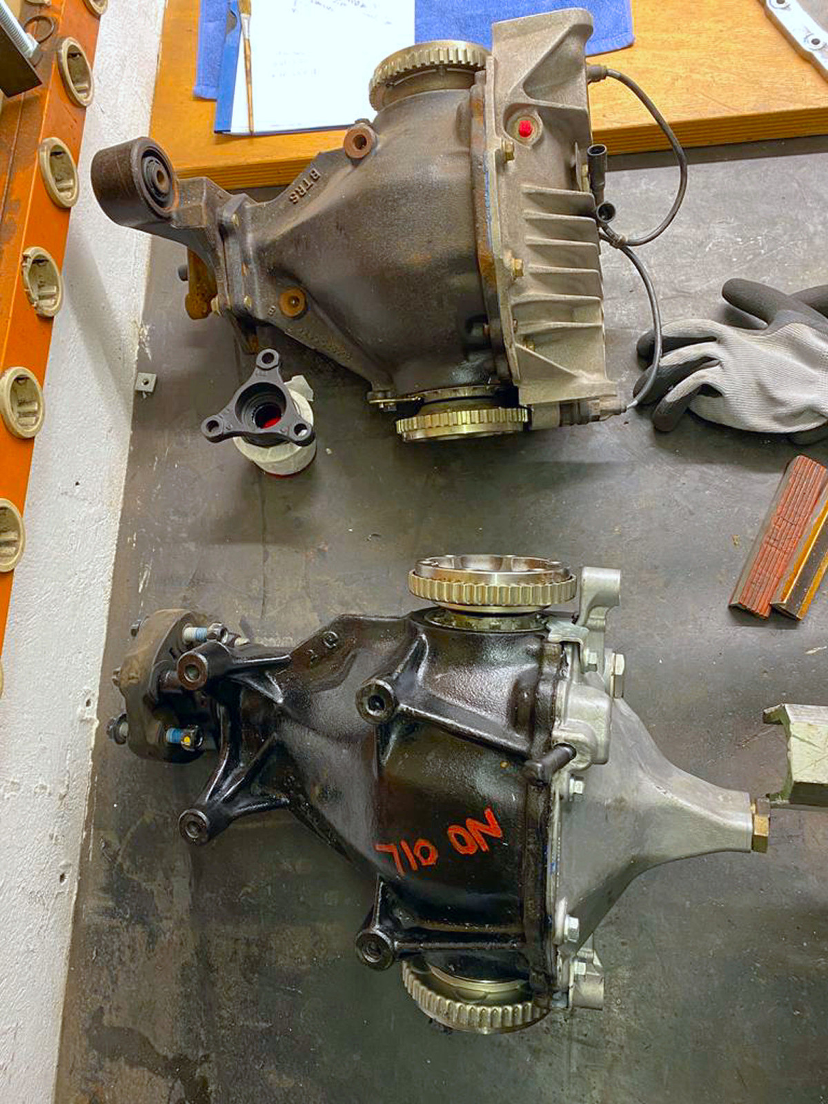

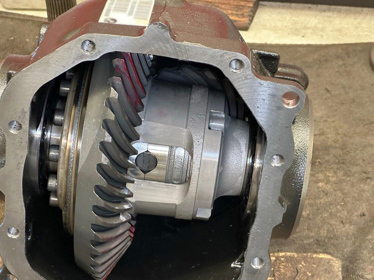

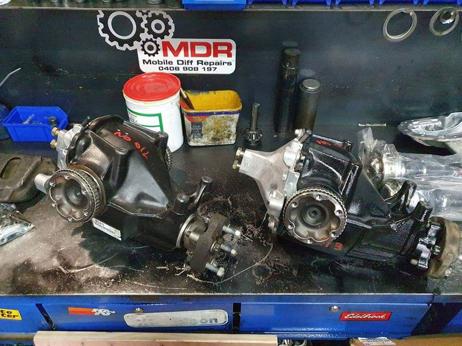

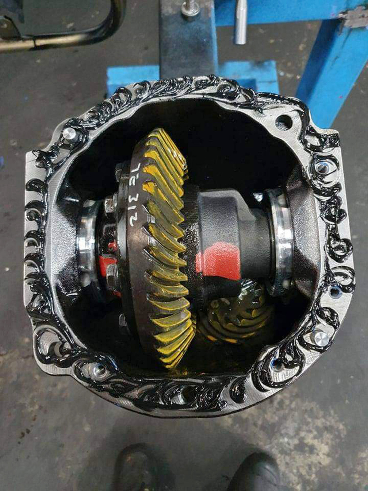

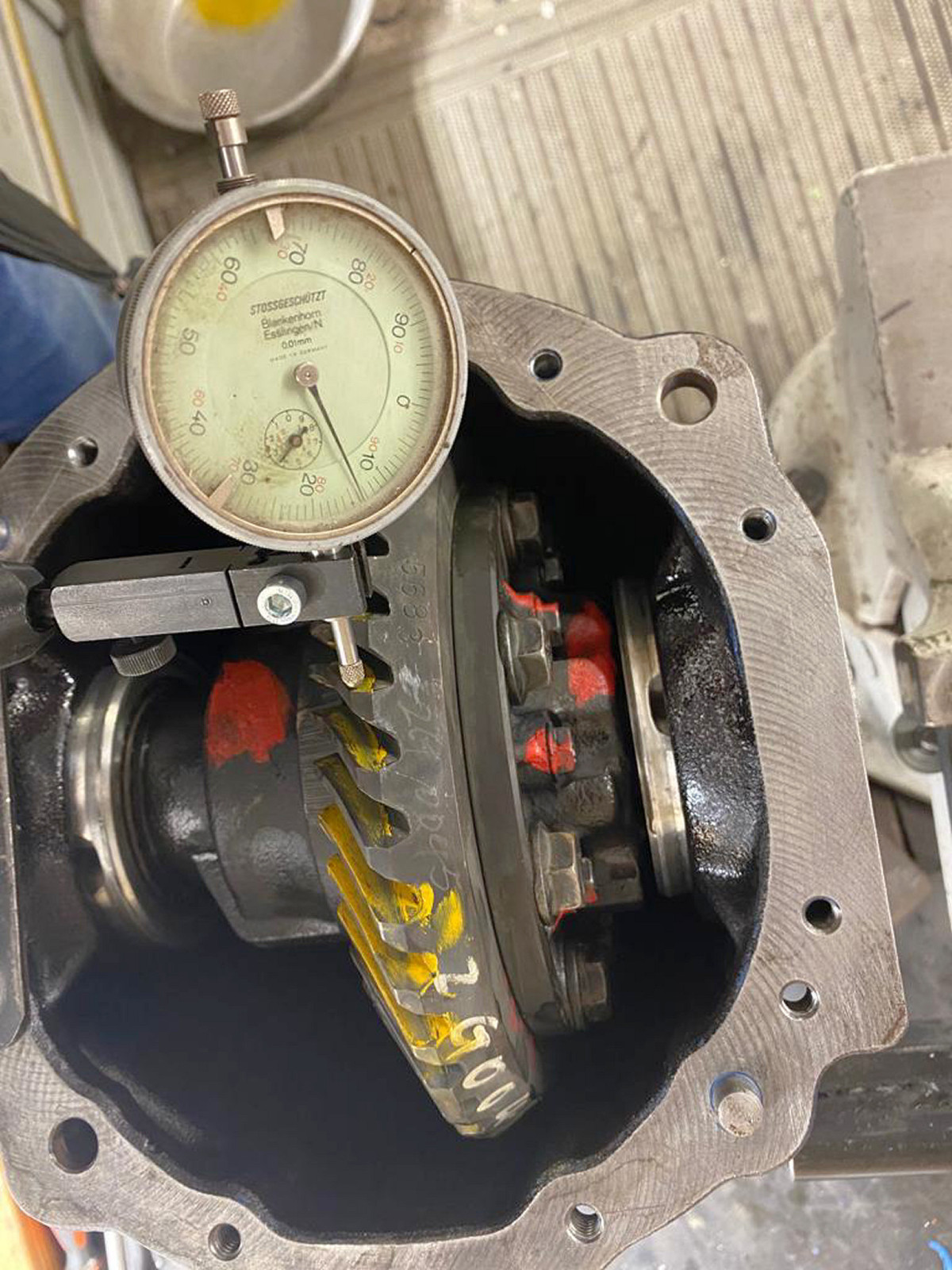

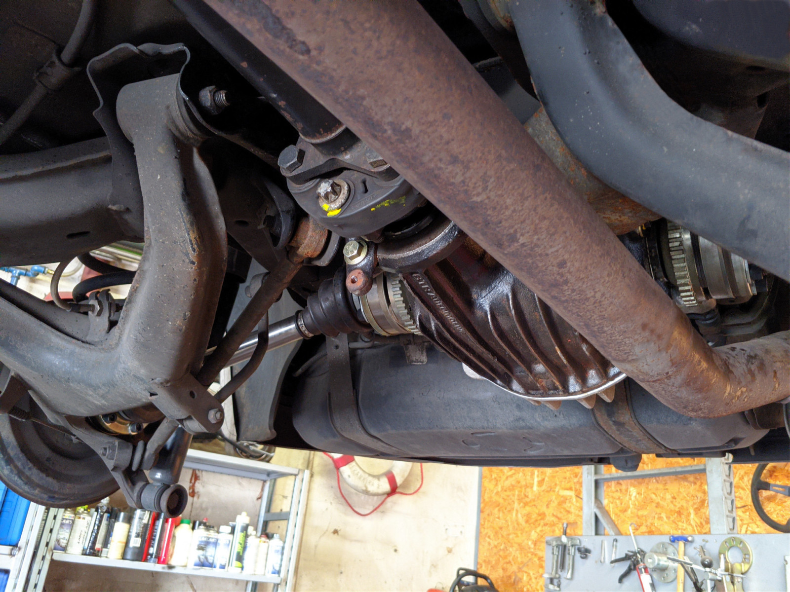

Sperre:

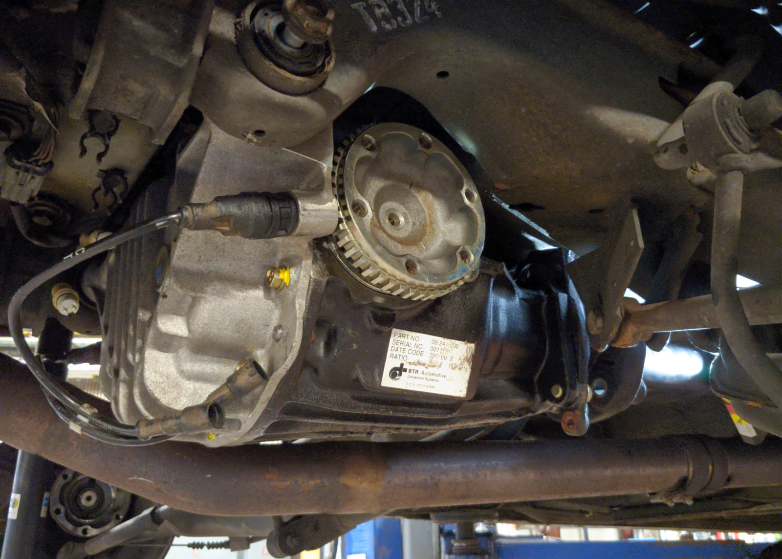

Nach den ganzen nicht-invasiven Software-Maßnahmen (hab natürlich auch via Bimmercode das halbe Auto umcodiert, z.B. ASD, den künstlichen Motorsound im Innenraum, deaktiviert :D), ging es nun an das erste physische Teil im Fahrzeug. In meinen Augen ist es zugleich auch mit das wichtigste, das (nicht vorhandene) Sperrdifferential! Da es ohne einfach, vor allem in Kurven hinein und aus Kurven heraus, sehr bescheiden fährt, war das quasi ein Must-have. Auch ist das Fahrzeug, wenn es quer kommt, ohne Sperre deutlich schlechter zu kontrollieren.

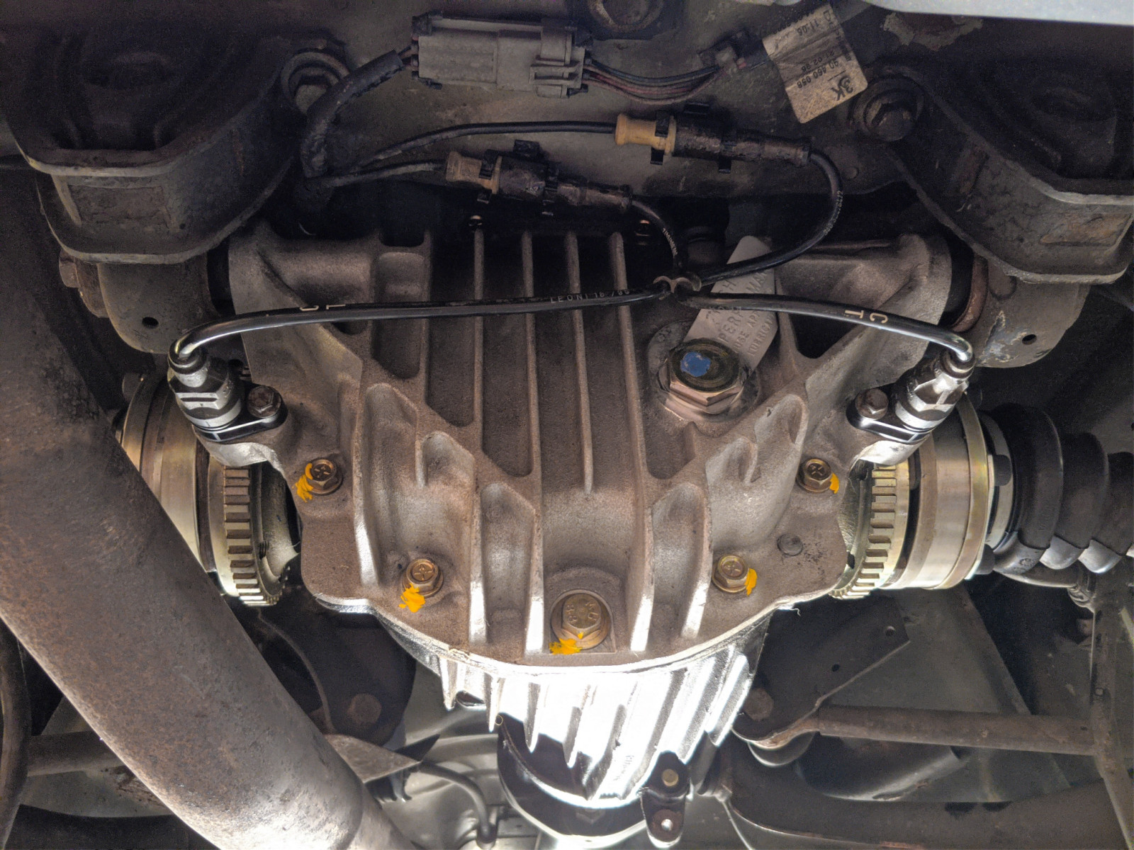

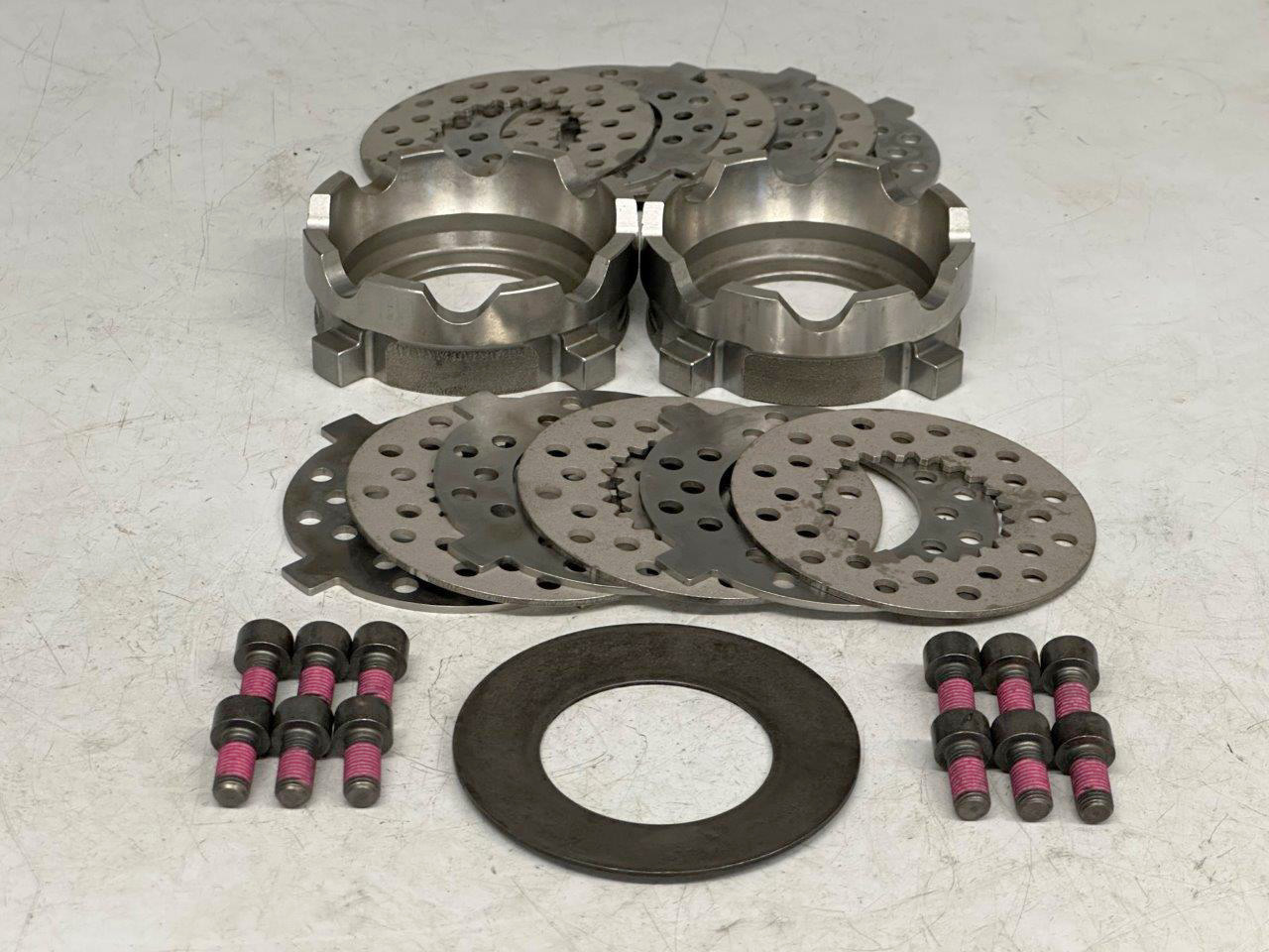

Der Omega hatte optional bereits ab Werk ein 45 % ZF Lamellensperrdiff welches letztes Jahr beim V8-Diff Umbau durch einen andere Sperrentyp (der aber ebenfalls adäquat funktioniert) ersetzt wurde. Wenn man Hinterradantrieb einmal mit Sperre erlebt hat, möchte man diesen nie mehr ohne fahren.
Für den Umbau verantwortlich war Florian Seibold von limitedslip.de welcher sich nur 80 km von mir entfernt befindet. Es handelt sich um einen Drexler High Performance Sperrkörper in einem neuen Diff, 1.5 Way mit 55 % Sperrgrad auf Zug und 40 % Sperrgrad im Schubbetrieb. Verbaut wurden sechs gelochte Lamellenpakete von welchen die Innenlamellen Molybdän-beschichtet sind.

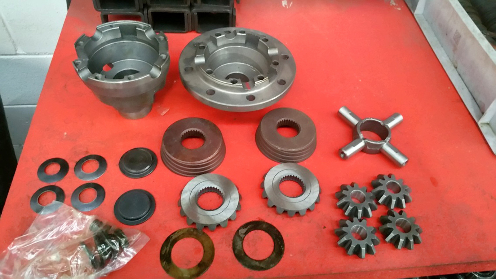

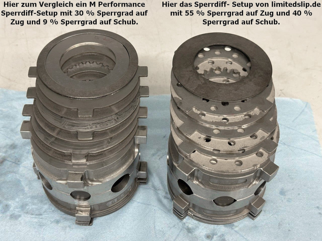

Kurz zur Übersicht (Quelle: limitedslip.de):

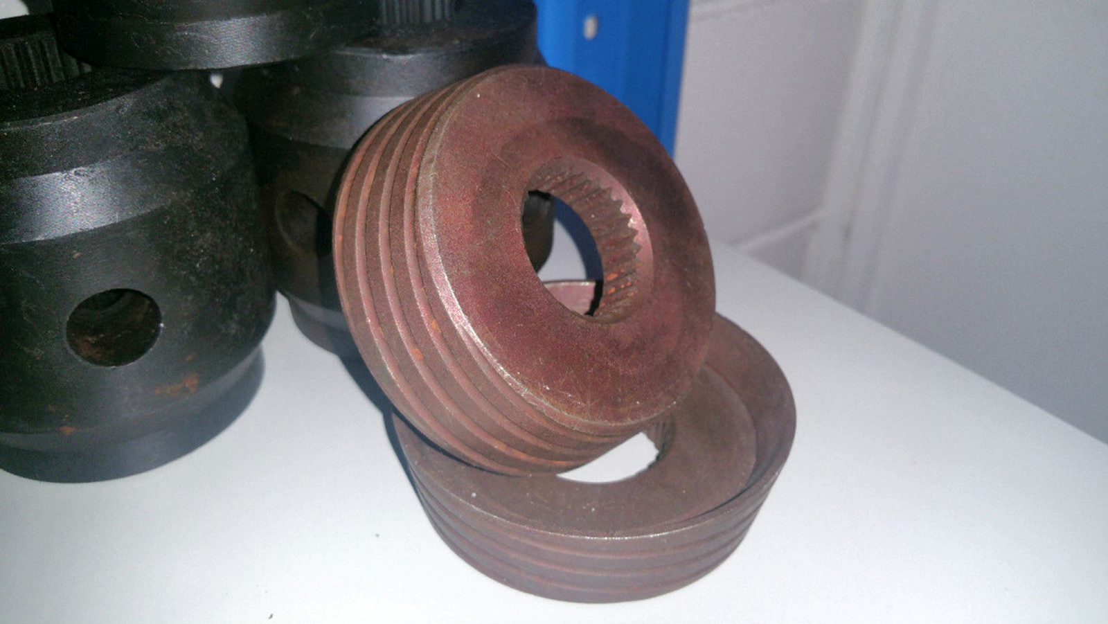

Je höher der Reibwert zwischen Innen- und Außenlamelle, desto höher ist der Sperrgrad. Dies ist in erster Linie abhängig von den verwendeten Materialen bzw. deren Beschichtung.
Gängige Reibpaarungen sind:
- Stahl auf Stahl (niedriger Reibwert, je nach Oberflächenbehandlung sehr unterschiedliche Eigenschaften hinsichtlich Performance und Stick / Slip-Effekt)
- Molybdän auf Stahl (gute Allroundeigenschaften, große Performance-Reserven auch beim motorsportlichen Einsatz, kaum Geräuschentwicklung wenn qualitativ hochwertige Lamellen verwendet werden)
- Sinter auf Stahl (gute Allroundeigenschaften, Neigung zu Schleifgeräuschen und Stick / Slip-Effekt in Verbindung mit bestimmten Ölen)
- Organischer Reibbelag auf Stahl (mäßiger Reibwert, hoher Verschleiß)
- Carbon auf Stahl (mäßiger Reibwert, sehr leise, für Motorsporteinsatz nicht geeignet)
Wieso wurden gelochte Lamellen verwendet? Da diese dank einer optimaleren Ölversorgung zwischen den Lamellen eine deutlich bessere Kühlung sicherstellen. Die Rampenwinkel der Druckringe betragen 50 Grad auf Zug und 60 Grad auf Schub. Die Vorspannung der Lamellenpakete wurde auf dezente 65 Nm eingestellt. Der erste Ölwechsel nach einer Einfahrstrecke von 1500 km ist mittlerweile auch erfolgt, alles gut.

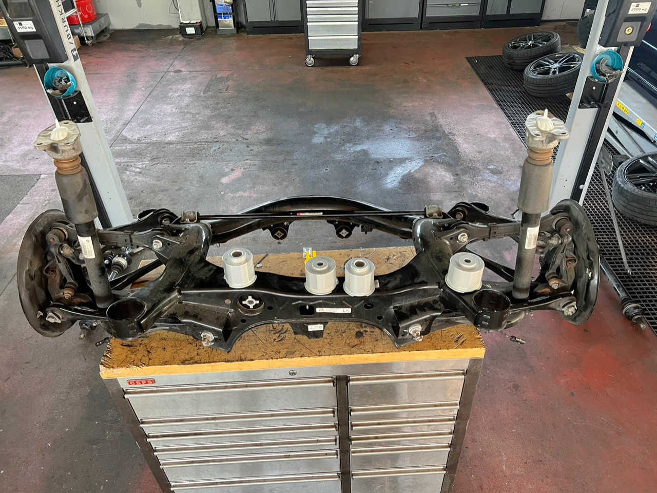

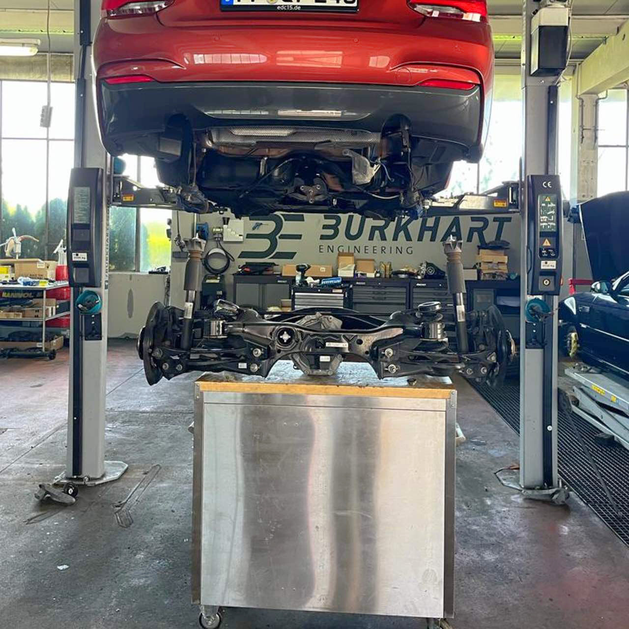

Fahrwerk:

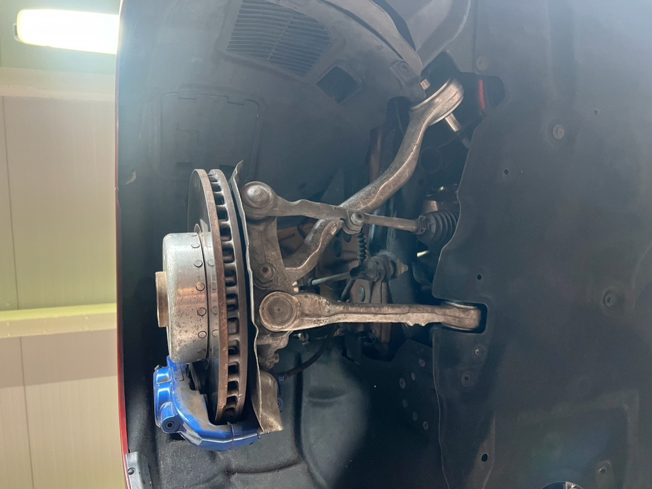

Ich hatte etwas Recherche betrieben um jemanden zu finden der mir nicht nur die von mir ausgesuchten Komponenten einbaut, sondern sich idealerweise auch noch mit genau dem Fahrzeugmodell auskennt. Schnell fiel der Fokus auf Burkhart Engineering in Ravensburg, diese befinden sich ebenfalls in Baden-Württemberg, nur 215 km von mir entfernt. Nachdem ich mehrfach Kontakt mit Felix, dem KFZ-Meister bei Burkhart, hatte, stand fest, die Jungs bekommen den Auftrag.
Da ich wie bereits erwähnt von überall aus arbeiten kann, hatte ich mir einfach drei Tage eine kleine Unterkunft ("Klosterloft" in Ravensburg, sehr zu empfehlen!) gesucht während mein Fahrzeug ein paar Kilometer weiter umgebaut wurde. Montag Morgen um 8 Uhr hatte ich den BMW abgegeben, Mittwoch Nachmittag 15 Uhr war er fertig inkl. aller Eintragungen.

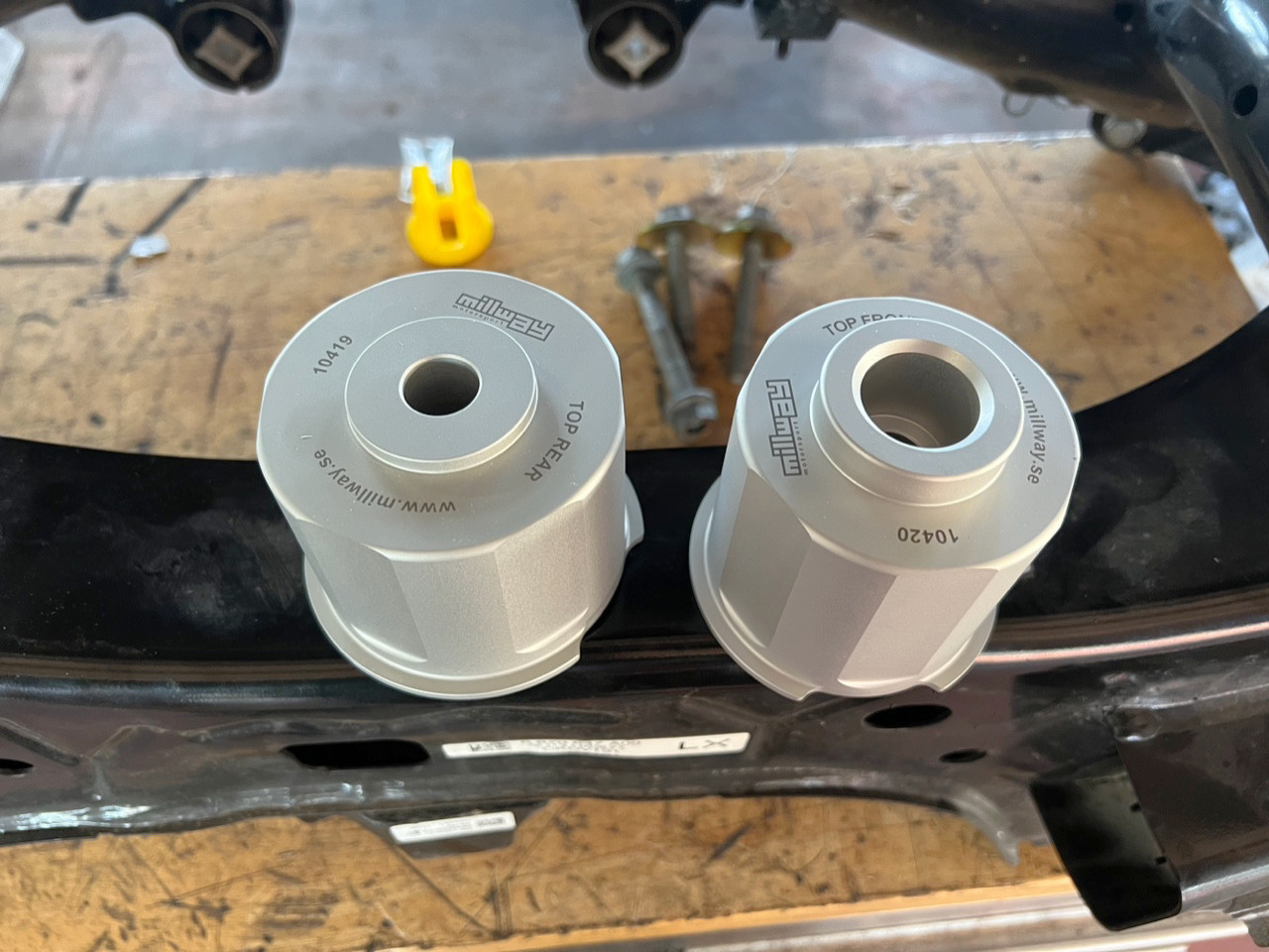

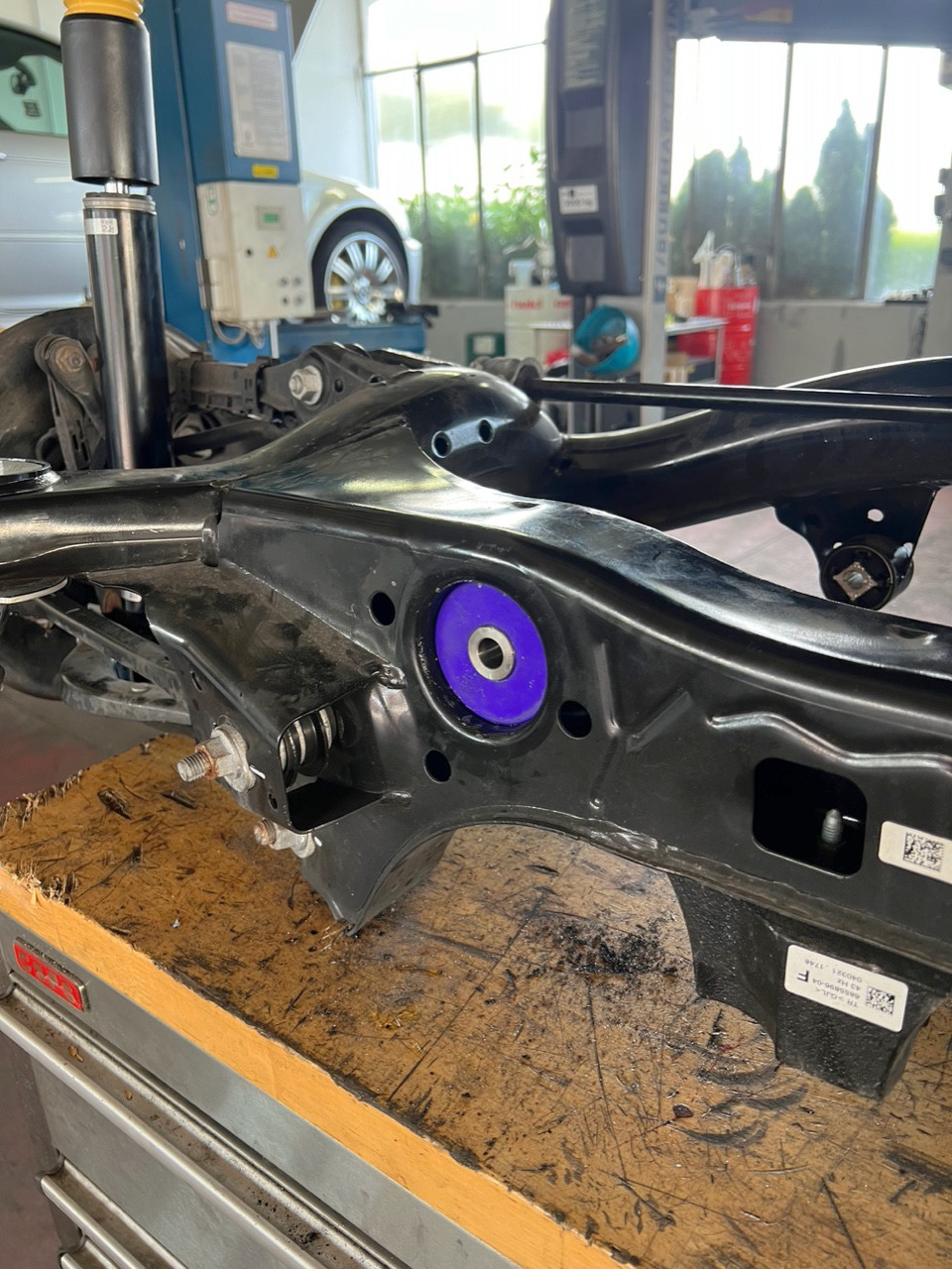

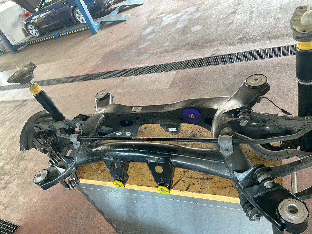

Was wurde verbaut?
- KW V2 Comfort mit einstellbarer Zugstufendämpfung (nach KW-Vorgabe)

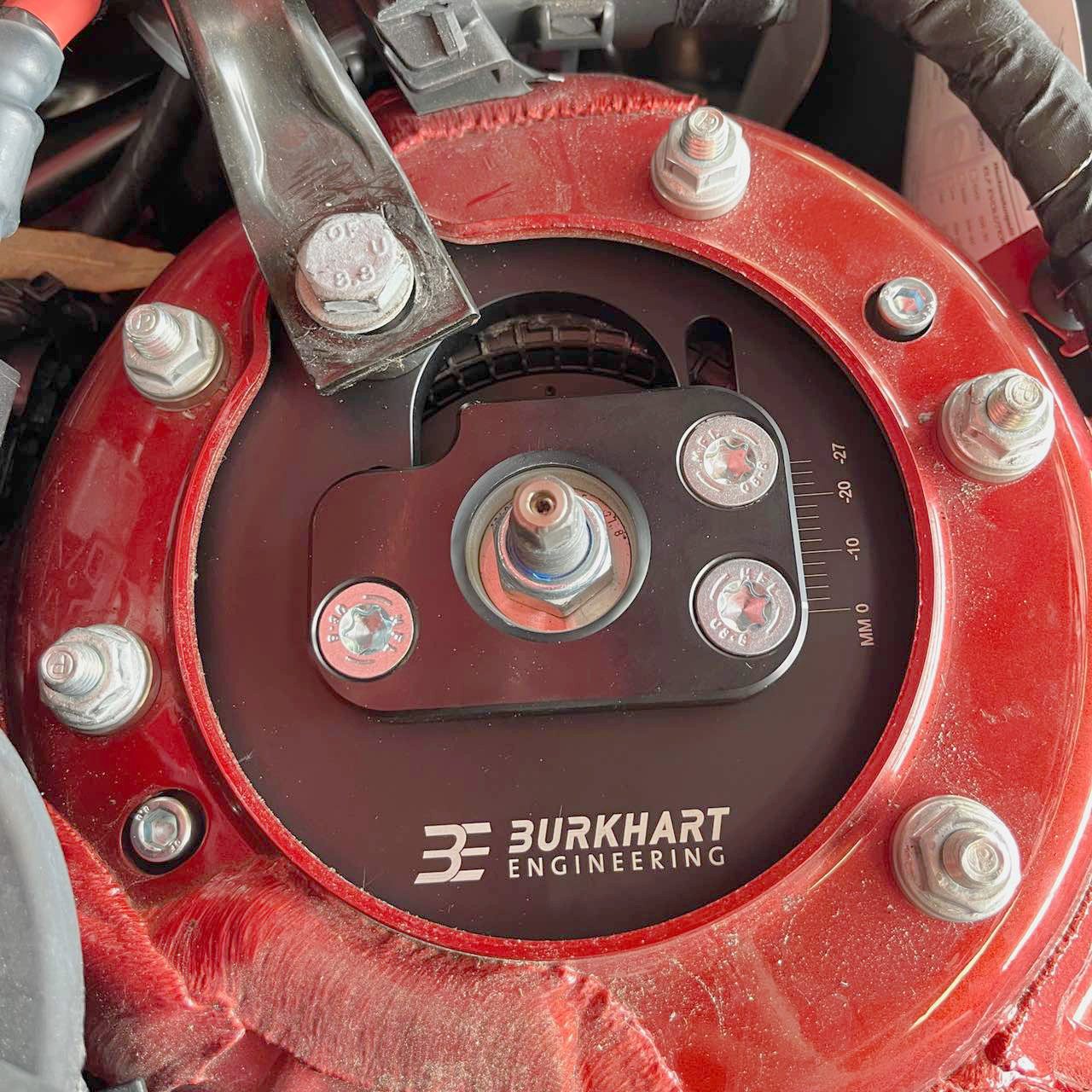

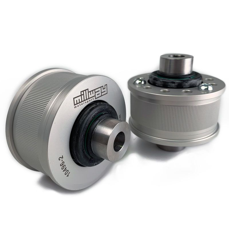

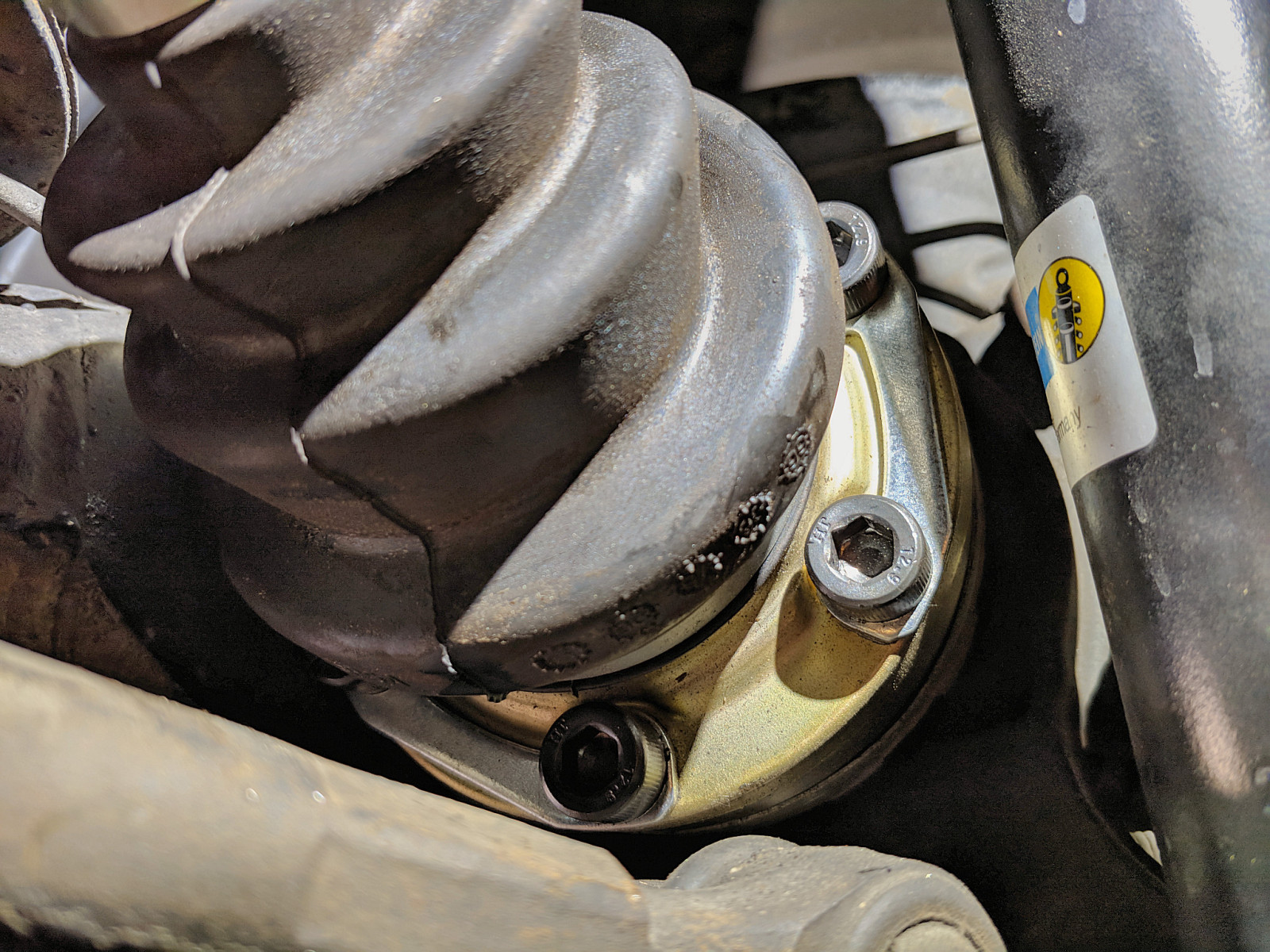

- Millway Uniball Domlager (mehr negativer Sturz einstellbar)
- Millway Uniball Querlenkerbuchsen (mehr Feedback und Präzision beim Einlenken)
- Millway Uniball Zugstreben-Lager (mehr Feedback und Präzision beim Einlenken)

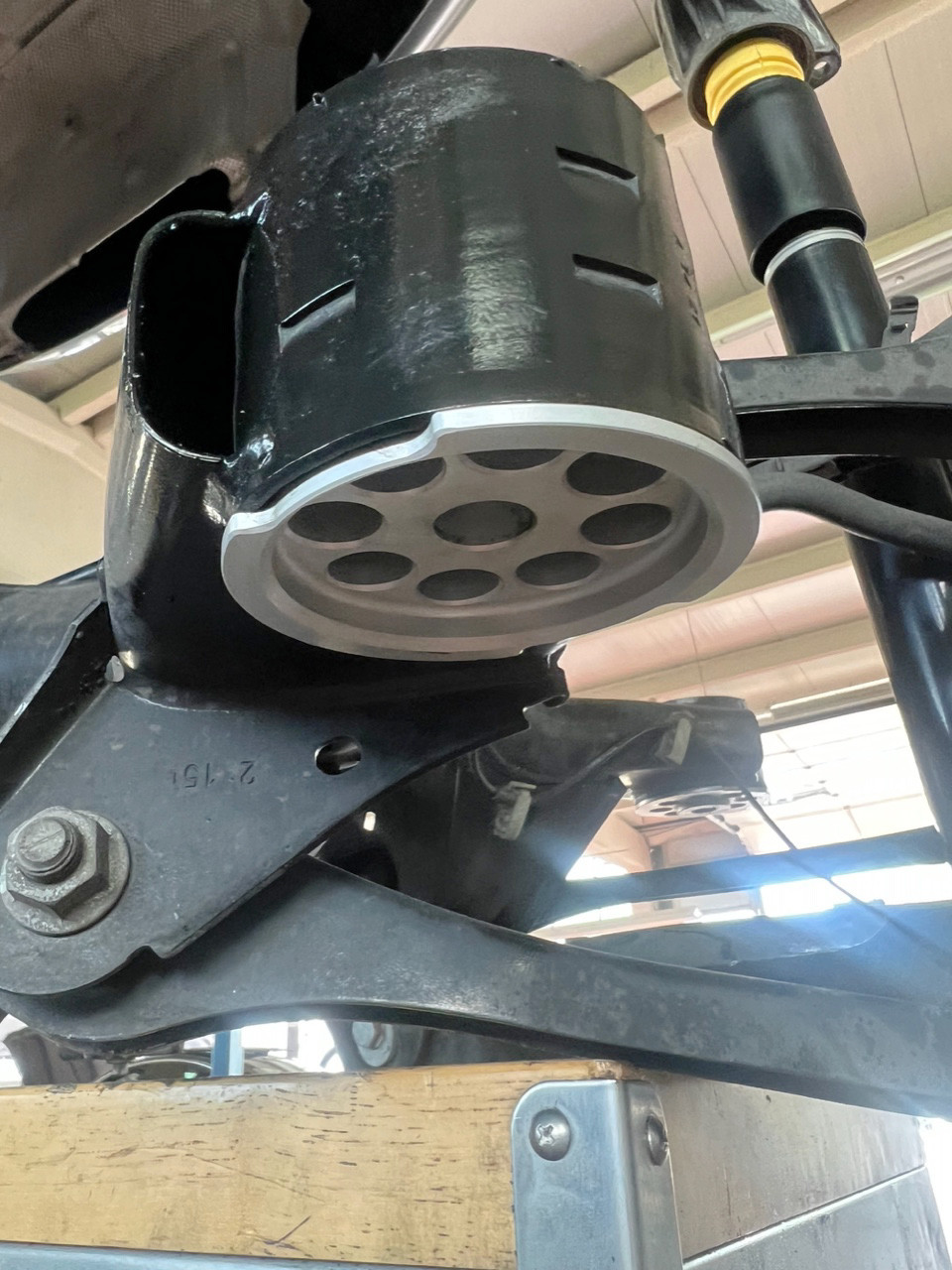

- Millway Aluminium-Tonnenlager für die HA (Achse nun fest verschraubt wie beim M2)
- Drexler Sperrdifferential 1.5 Way mit 55 % / 40 % Sperrwert
- Powerflex Differential-Lager (steifere Aufhängung des Diffs)

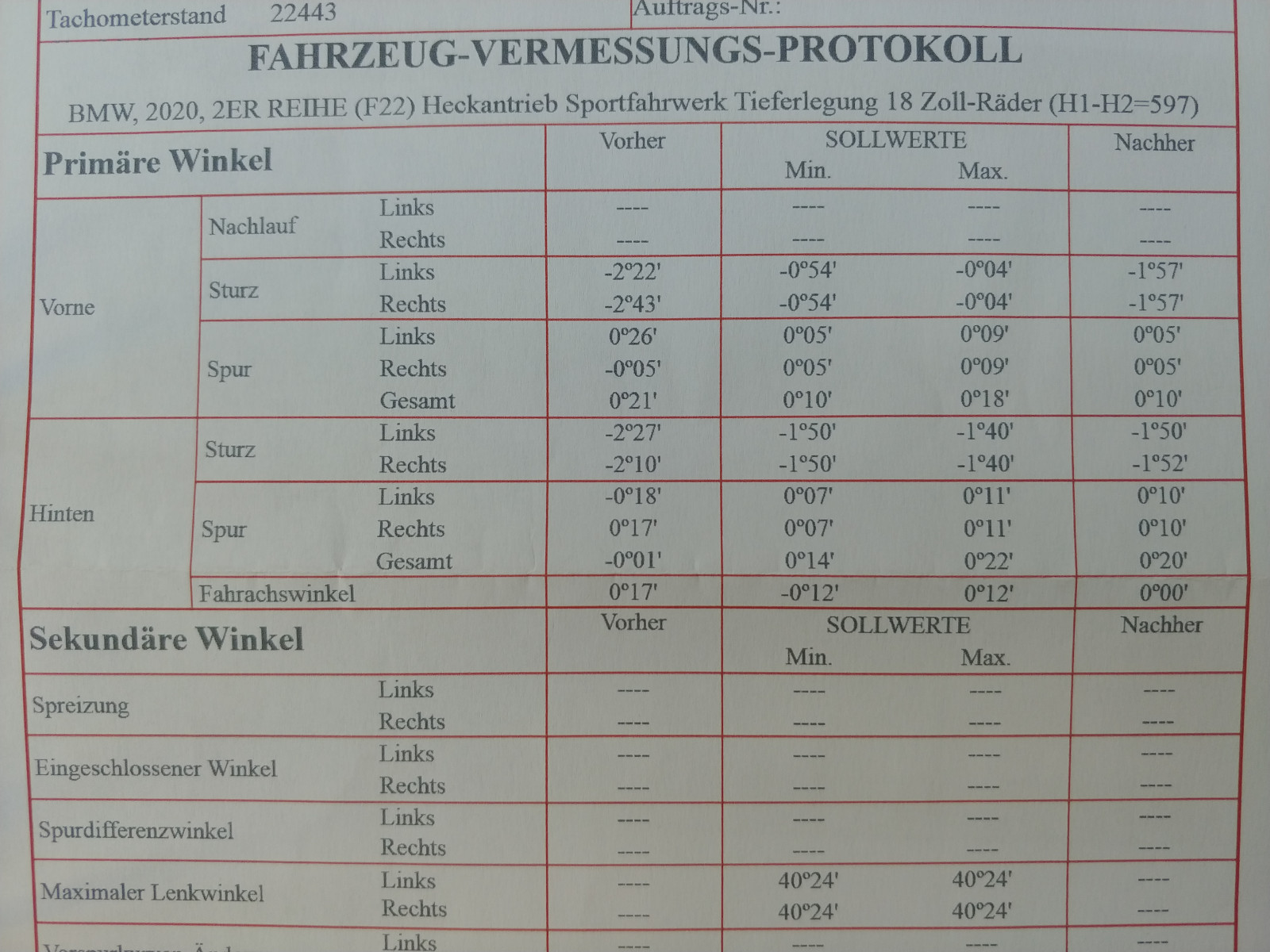

Am Ende wurde noch eine Vermessung gemacht nach meinen Vorgaben:
Sturz VA: -2°30' (-2,5 Grad)
Vorspur VA, jeweils links und rechts: 0°05', Gesamt: 0°10'
Sturz HA: -1°50' (-1,83 Grad)
Vorspur HA, jeweils links und rechts: 0°10', Gesamt: 0°20'
Wie fährt es sich?
Als ich den Heimweg angetreten bin, war ich regelrecht schockiert. Das Fahrverhalten hatte sich nicht nur um Welten sondern um Universen verbessert. All die Dinge die ich am M2 gut fand und die der M240i nicht hatte, waren behoben. Die Vorderachse war nun direkter und gab mehr Rückmeldung, die Hinterachse genau so definiert, ruhig und berechenbar wie beim M2. Trotz diverser Uniball-Lager fuhr er sogar komfortabler, vor allem bei low / medium Speed, und das Gehoppel der Hinterachse bei höherem Tempo war komplett verschwunden. Der Geradeauslauf war trotz 2 Grad mehr negativen Sturz auf der VA im Vergleich zur Serie nicht schlechter was der leichten Vorspur (hinten mehr als vorn bringt Stabilität) zu verdanken ist.
Was, dank deutlich mehr Sturz auf der VA, ebenfalls schockierend war, das Einlenken und durchfahren von Kurven am Limit. Man merkt, wie sich der Reifen nun perfekt in Kurven mit der gesamten Fläche abstützt, als hätte jemand vorn deutlich breitere Reifen montiert. Ich hätte es nicht für möglich gehalten dass der Wagen mit nur 225er Reifen vorn dermaßen viel Grip aufbauen kann. So lässt es sich noch problemlos ein Jahr aushalten bis die Reifen runter sind und dann andere Felgen mit breiteren Reifen kommen.
Was die Sperre betrifft, wie er die Front bei Volllast nun willig in die Kurve rein drückt, man könnte meinen die Hinterachse lenkt mit! Ebenso hat sich die Traktion aus dem Stand (DSC OFF) massiv verbessert. Vorher hat das E-LSD (eine per Bremseingriff simulierte Sperre welche bei DSC OFF aktiv ist) da deutlich geregelt und das Heck durch die ständigen Bremseingriffe nervös gemacht, nun regelt das E-LSD kaum noch da die Sperre die Hauptarbeit macht. Das E-LSD wird trotzdem noch zeitnah rauscodiert, dann kann die Sperre komplett unbehelligt ihrer Arbeit nachgehen.
Überraschung nach der Heimfahrt

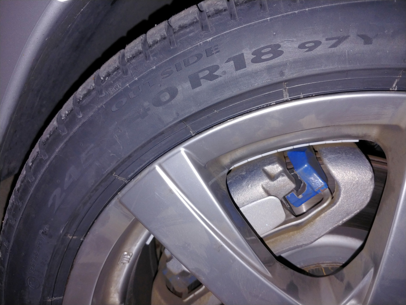

Bei mir hatte sich das KW-Gewindefahrwerk während der Heimfahrt deutlich auf der VA gesetzt während er hinten erstaunlicherweise wieder fast auf Serienhöhe war. Burkhart hat mir aber direkt angeboten dies kostenlos zu korrigieren.
In der Zeit bis zu diesem zweiten Termin hatte ich Kontakt mit Michelin und habe denen mal meine Infos bezüglich Fahrzeuggewicht, übliche Beladung, Kaltluftdrücke und Sturzwerte durchgegeben mit der Bitte zu prüfen, ob das für die montierten Michelin Pilot Super Sport so vertretbar ist wenn man das Fahrzeug auch mal bis 300 km/h ausfährt.
Die Aussage war nicht die erhoffte, ich solle den Kaltluftdruck von 2,2 Bar rundherum wenigstens auf VA 2,3 Bar / HA 2,4 Bar anheben (sind warm dann um die 2,6 bis 2,7 Bar) und den negativen Sturz auf der VA auf max. -2°00' (-2,0 Grad) reduzieren da ansonsten die Tragfähigkeit der Reifen an ihre Grenzen kommt. Solange ich die aktuellen Reifen fahre, werde ich dieser Empfehlung auch folgen, das Risiko ist es nicht wert.
Ich habe daher beim zweiten Termin bei Burkhart (nach der Höhenanpassung musste neu vermessen werden) den Sturz vorn von -2°30' (-2,5 Grad) auf -2°00' (-2,0 Grad) reduzieren lassen. Im Vergleich zur Serie immer noch ein deutlicher Unterschied, hinsichtlich Kurvengrip waren die -2,5 Grad aber definitiv besser. Wenn irgendwann andere Felgen samt breiterer Reifen (mit höherem Tragfähigkeitsindex :cool:) kommen, werde ich den Sturz vorn wieder zurück auf -2,5 Grad einstellen lassen.
Fazit

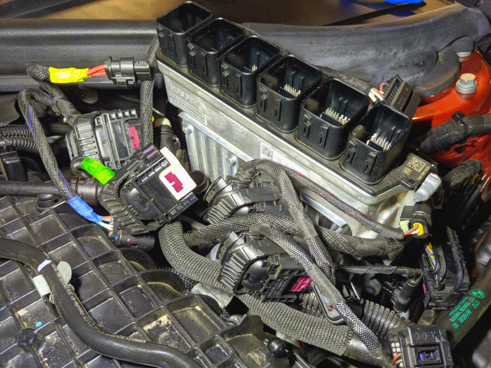

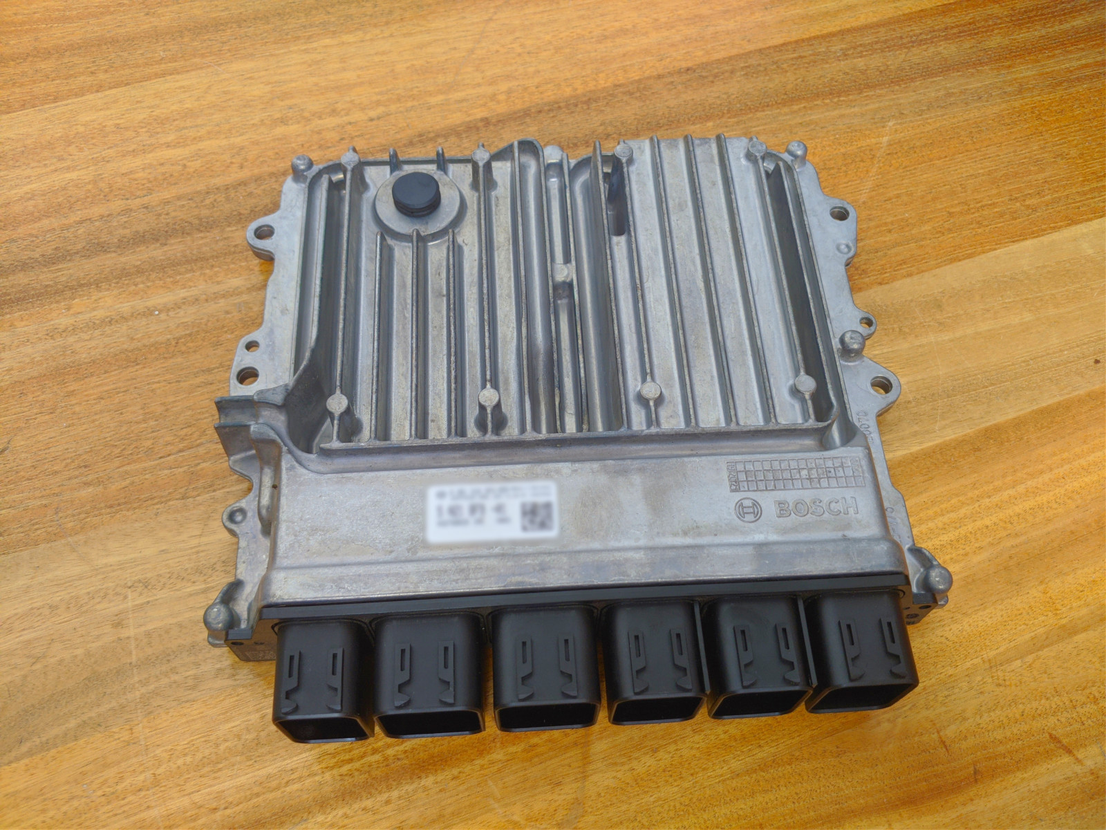

Steuergerät ausbauenSteuergerät ausbauen
Steuergerät ausgebautSteuergerät ausgebaut
Steuergerät flashenSteuergerät flashen
XHP liefert auch interessante Infos zum Zustand des GetriebesXHP liefert auch interessante Infos zum Zustand des Getriebes

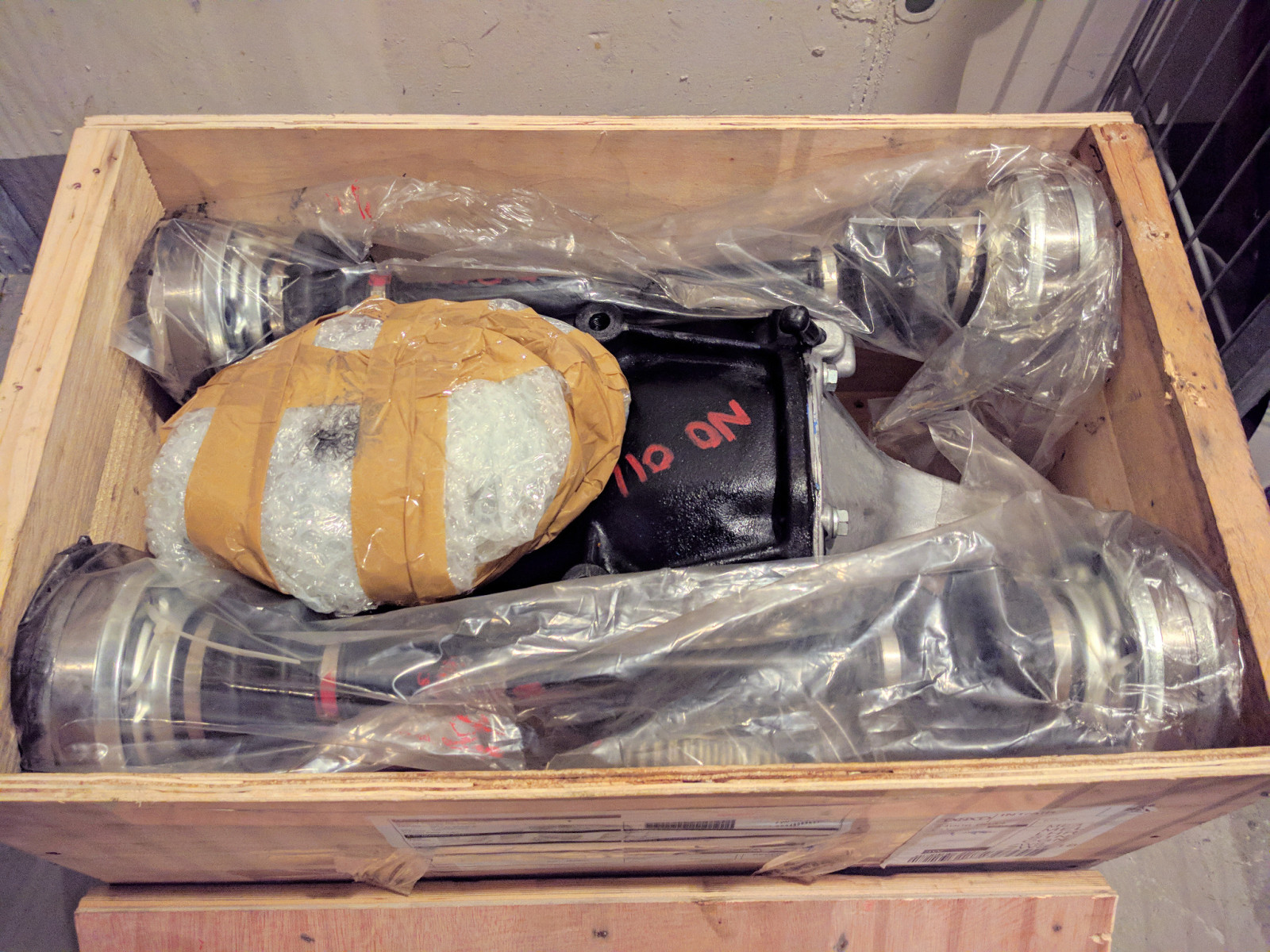

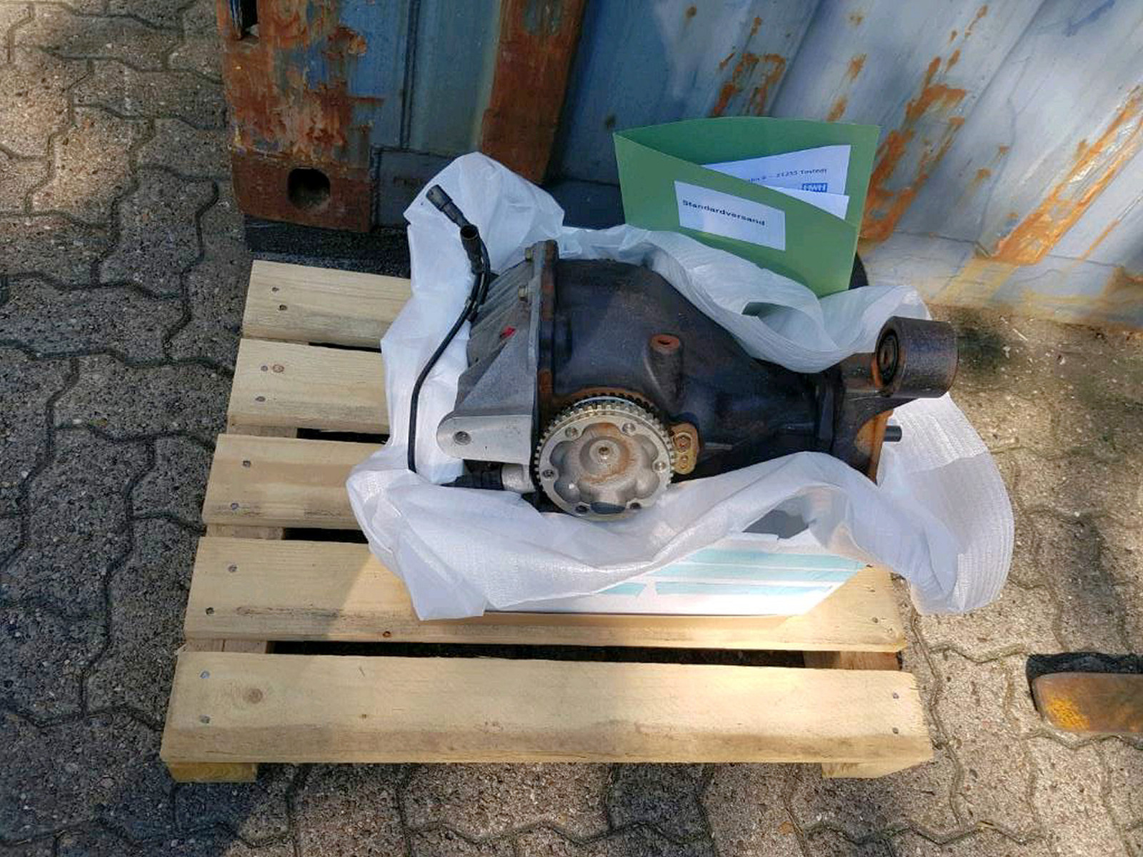

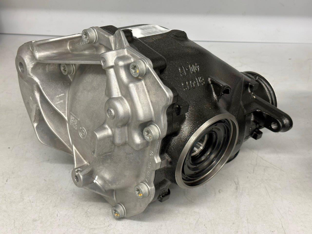

Neues Sperrdiff abgeholtNeues Sperrdiff abgeholt

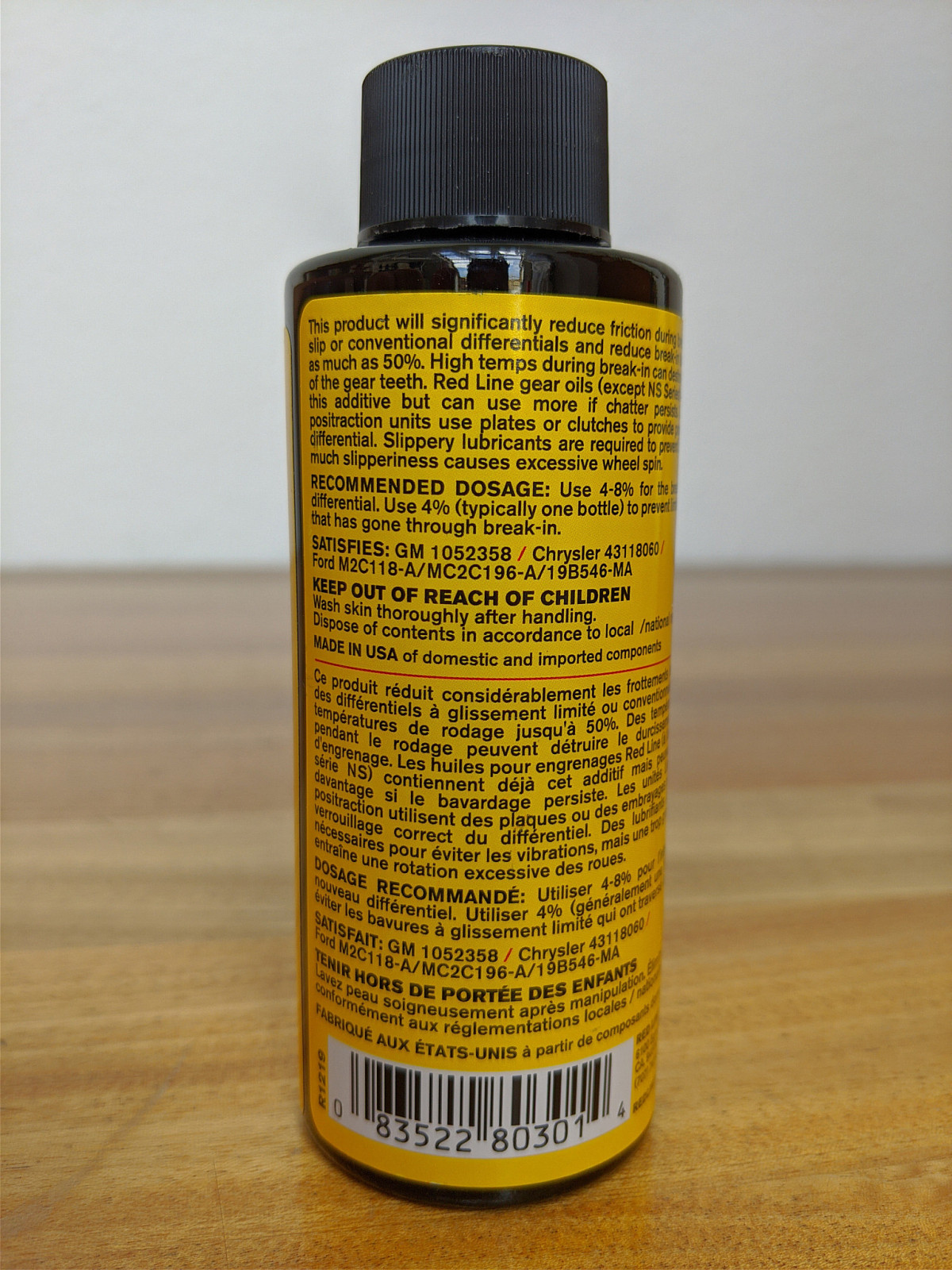

Differentialöl mit Sperrzusatz und Drexler-FreigabeDifferentialöl mit Sperrzusatz und Drexler-Freigabe

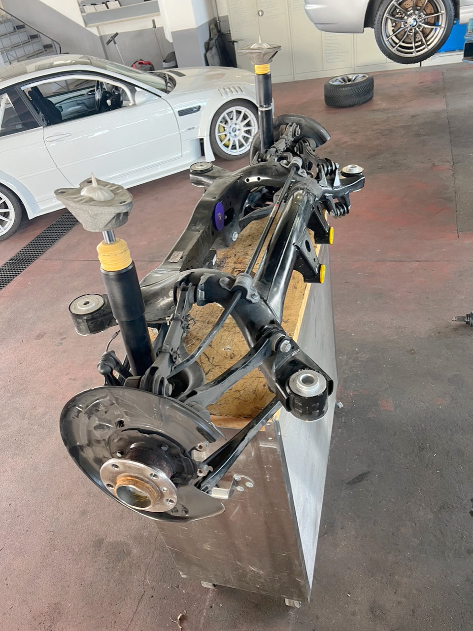

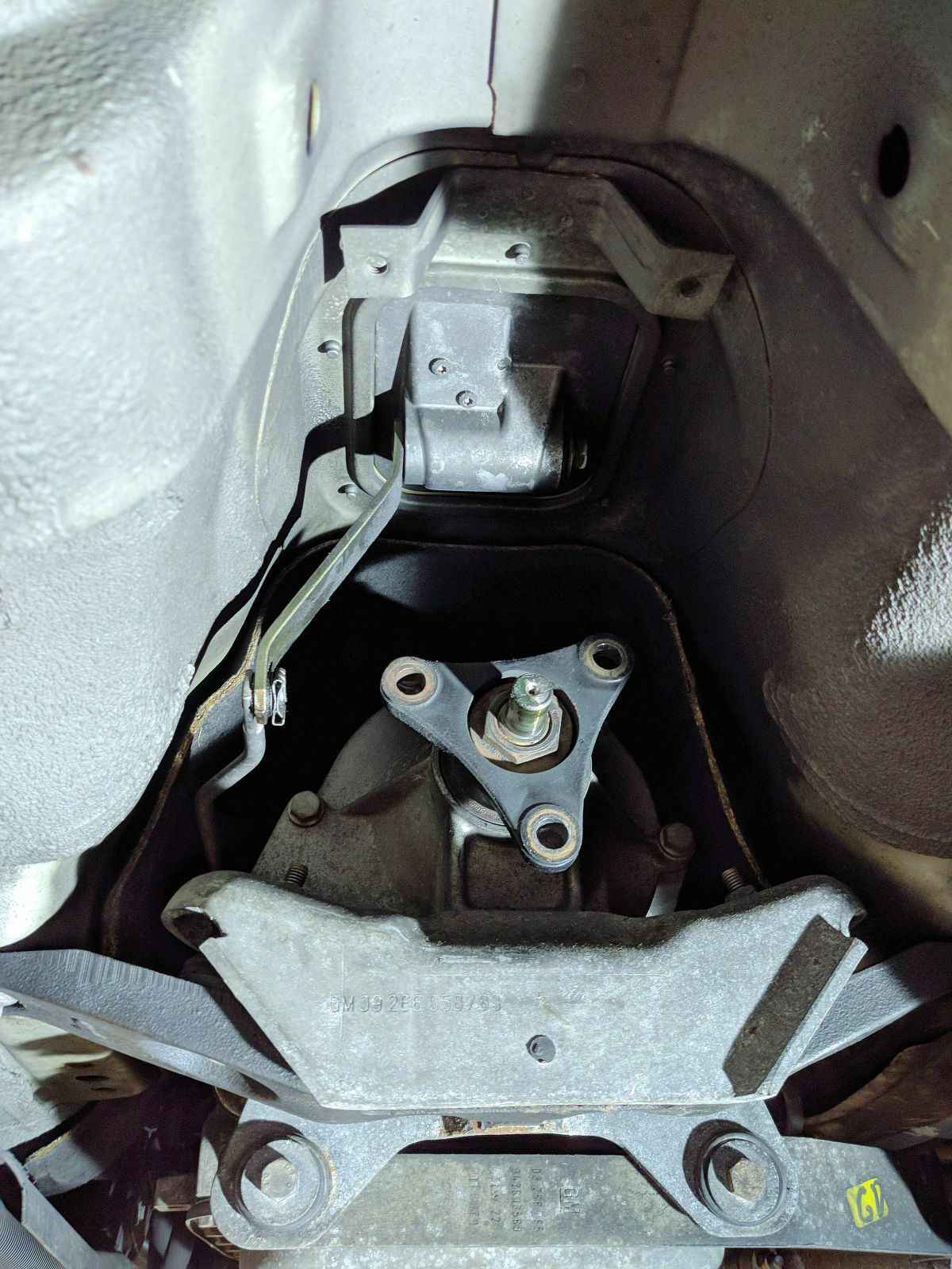

Hinterachse abgelassenHinterachse abgelassen

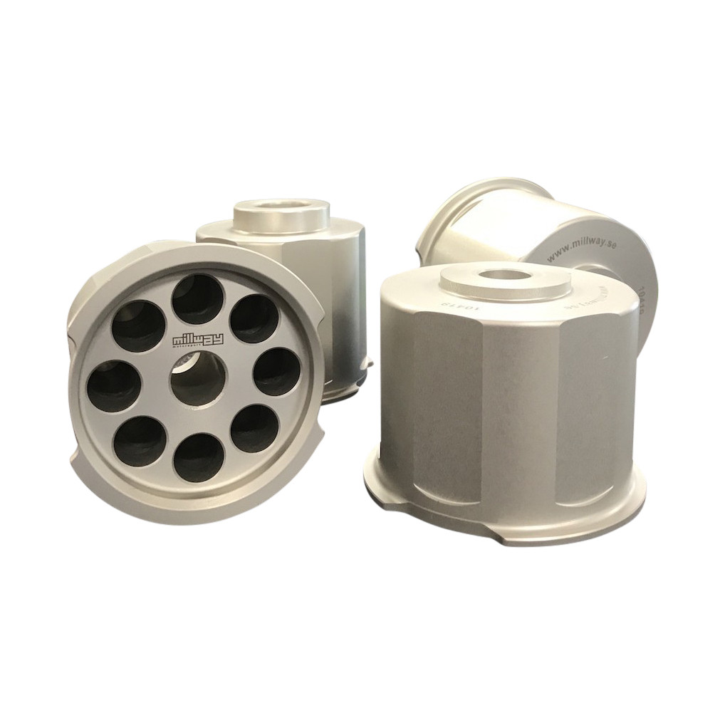

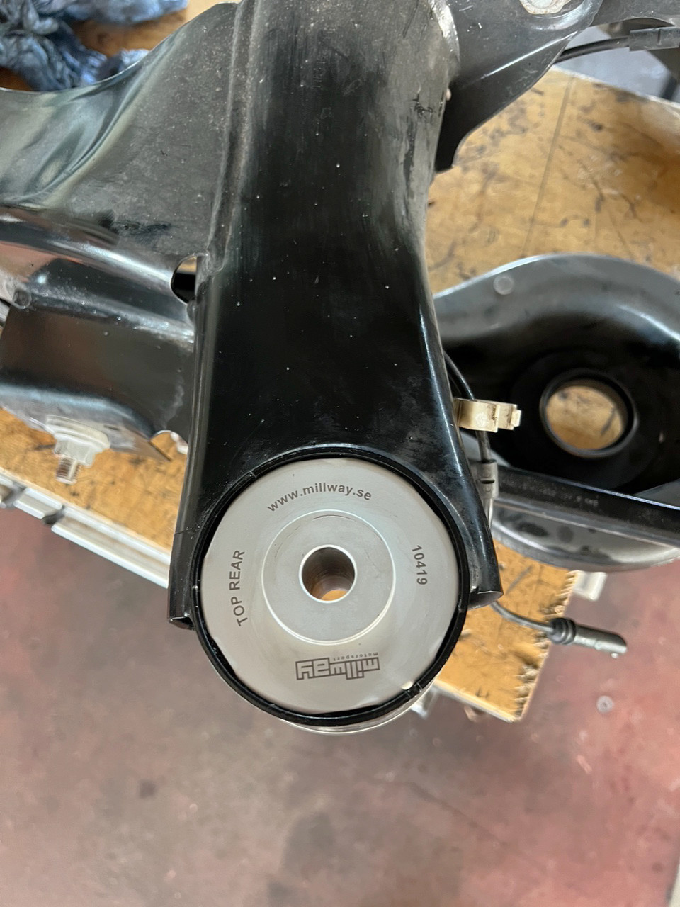

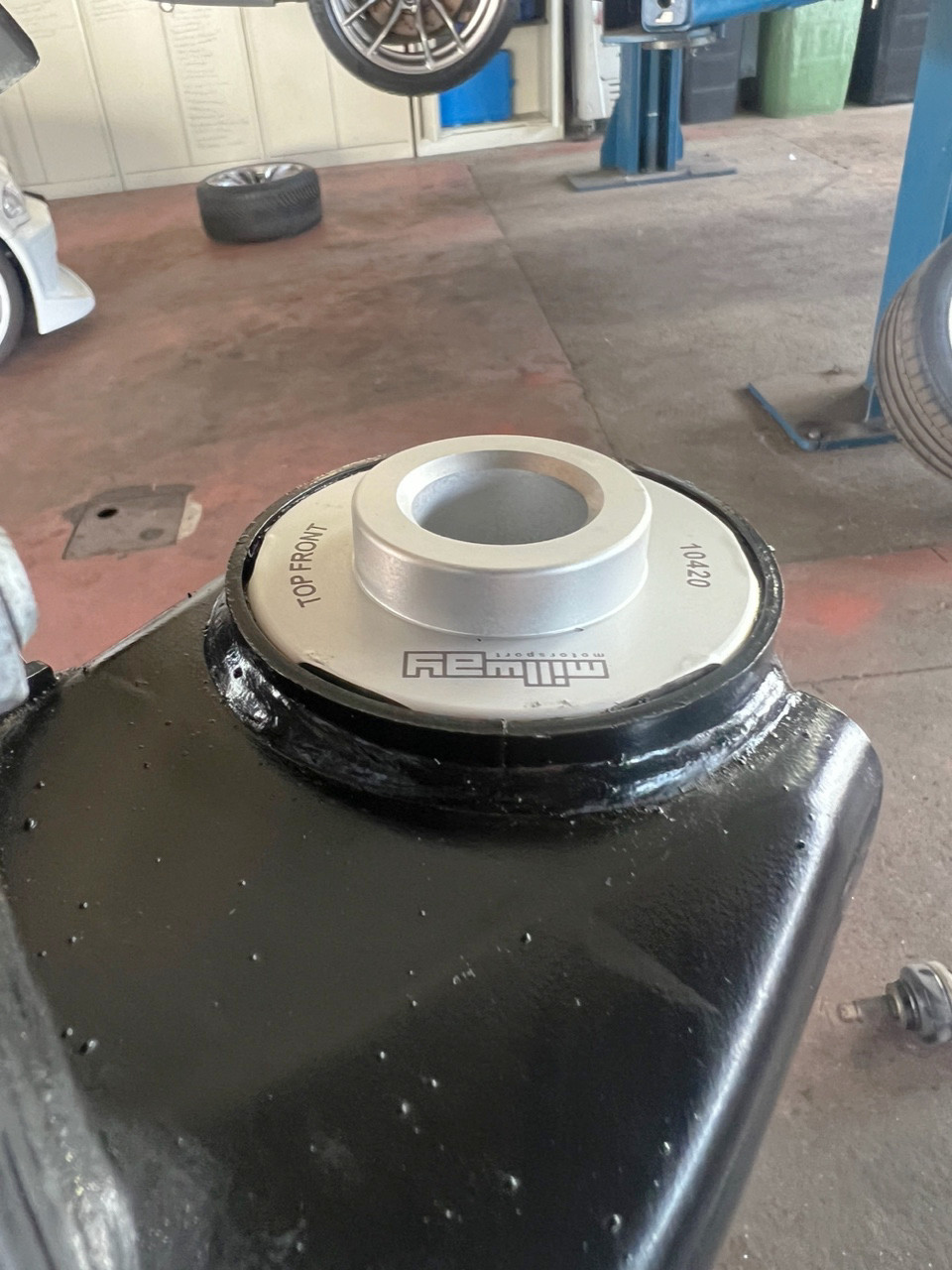

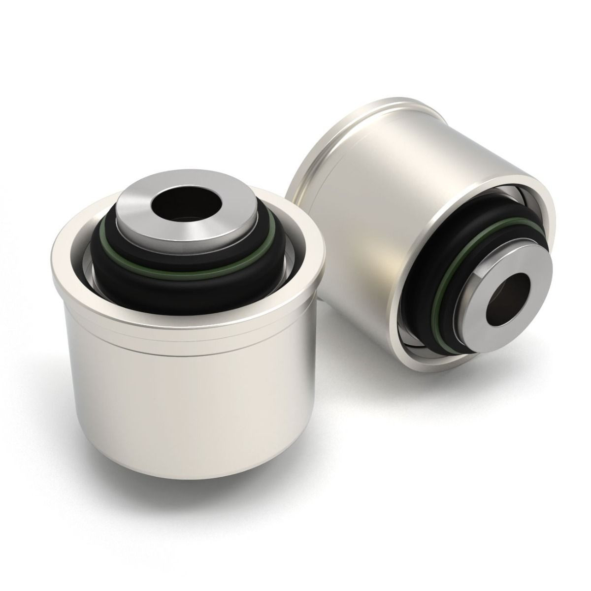

Millway Aluminium-TonnenlagerMillway Aluminium-Tonnenlager
Bereit zum EinbauBereit zum Einbau
Bereit zum Einbau, jeweils ein hinteres und ein vorderes TonnenlagerBereit zum Einbau, jeweils ein hinteres und ein vorderes Tonnenlager
Hinteres Tonnenlager eingebautHinteres Tonnenlager eingebaut
Vorderes Tonnenlager eingebautVorderes Tonnenlager eingebaut

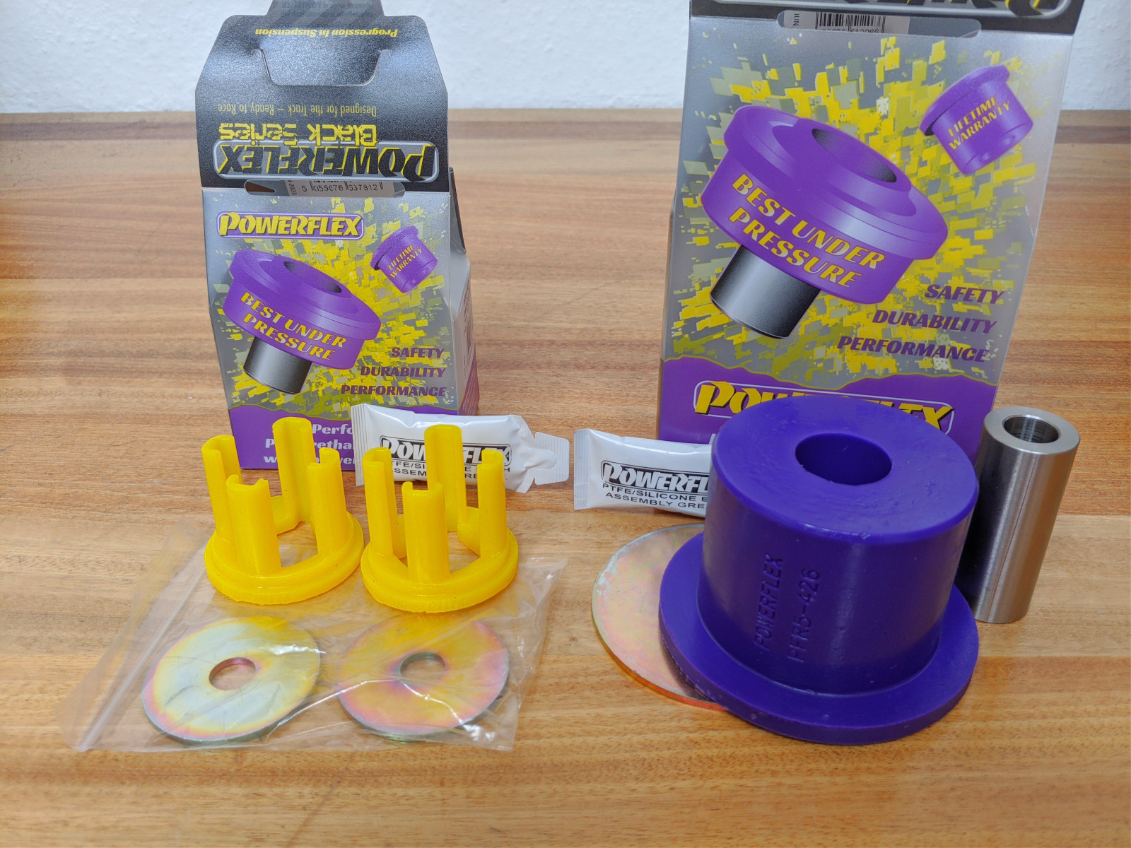

Alle vier Tonnenlager eingebaut, ebenso die PowerFlex Teile für die Diffhalterung (gelb und blau)Alle vier Tonnenlager eingebaut, ebenso die PowerFlex Teile für die Diffhalterung (gelb und blau)
PowerFlex: 2x Differential Hülseneinsatz vorne und 1x Buchse Differentialbefestigung hintenPowerFlex: 2x Differential Hülseneinsatz vorne und 1x Buchse Differentialbefestigung hinten
Buchse Differentialbefestigung hinten verbautBuchse Differentialbefestigung hinten verbaut

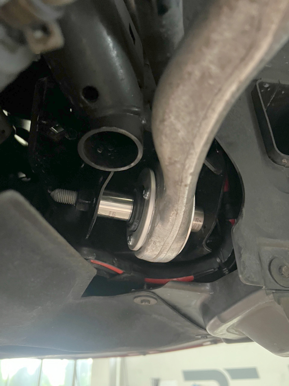

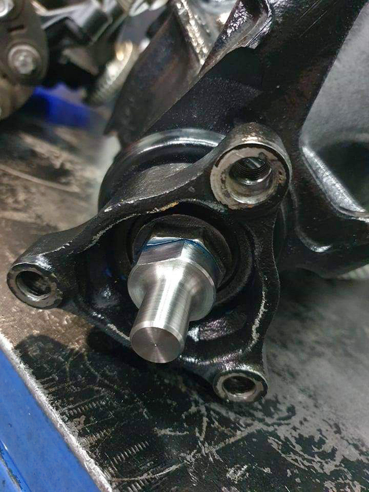

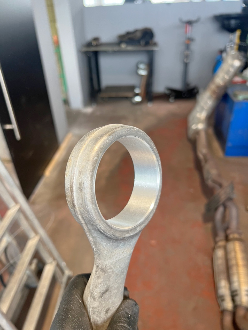

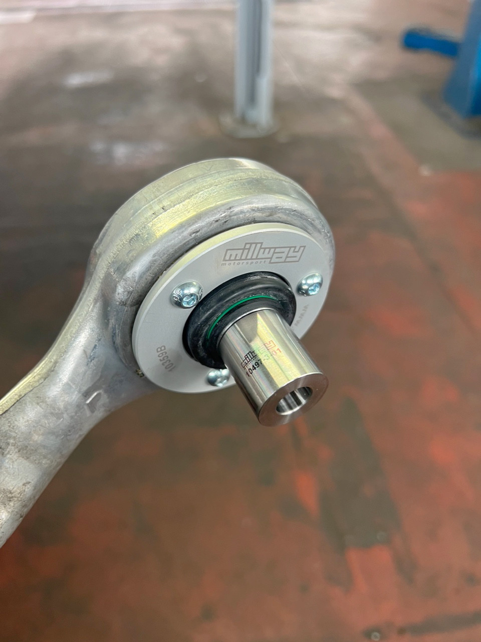

Millway Uniball-Lager ZugstrebeMillway Uniball-Lager Zugstrebe
Originale Buchse wurde entferntOriginale Buchse wurde entfernt
Millway Uniball-Lager in Zugstrebe verbautMillway Uniball-Lager in Zugstrebe verbaut
Millway Uniball-Lager in Zugstrebe am Fahrzeug verbautMillway Uniball-Lager in Zugstrebe am Fahrzeug verbaut

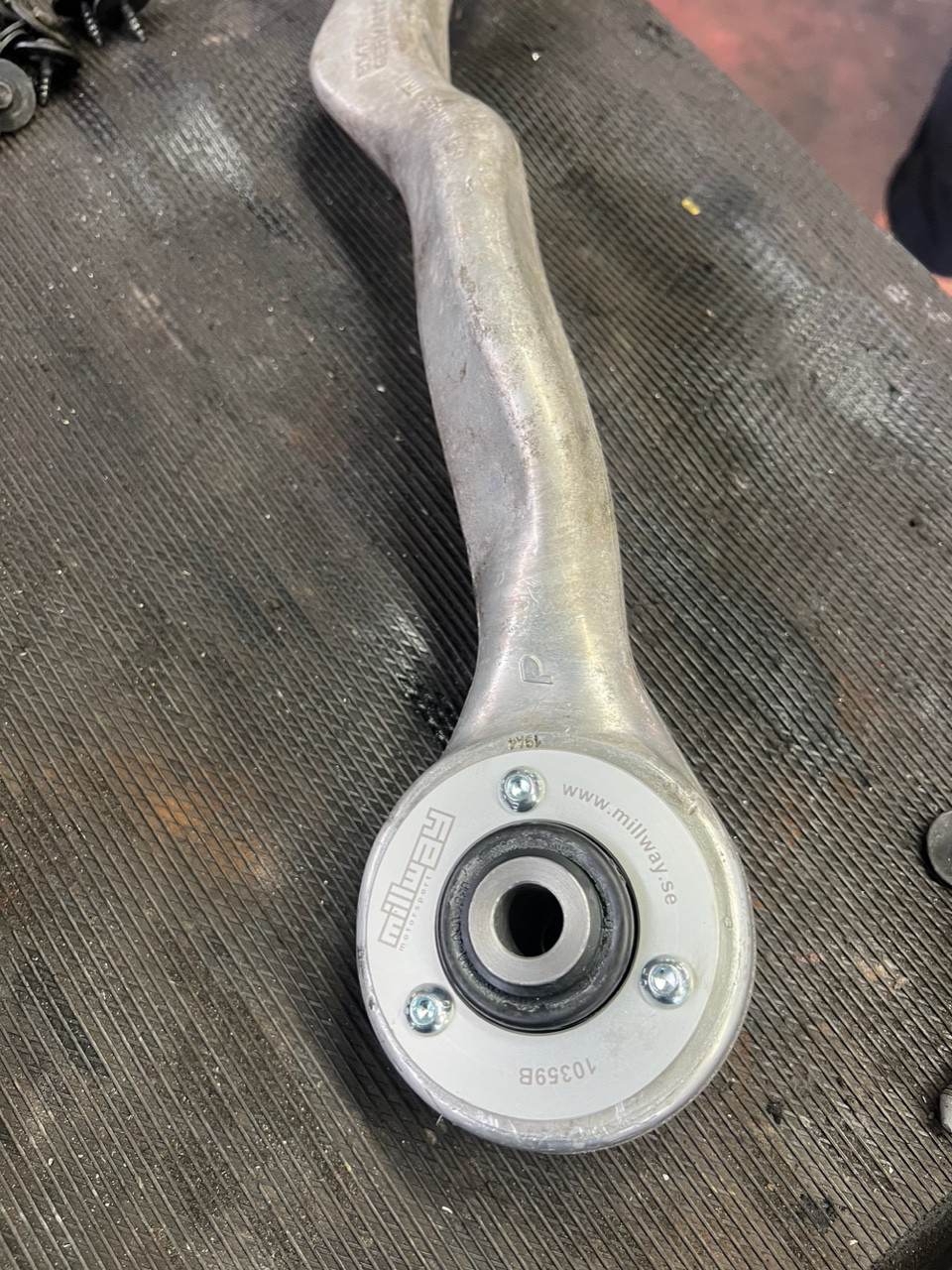

Millway Uniball-Lager QuerlenkerMillway Uniball-Lager Querlenker
Millway Uniball-Lager im Querlenker am Fahrzeug verbautMillway Uniball-Lager im Querlenker am Fahrzeug verbaut
Gesamtansicht der beiden verbauten Uniball-Lager von untenGesamtansicht der beiden verbauten Uniball-Lager von unten

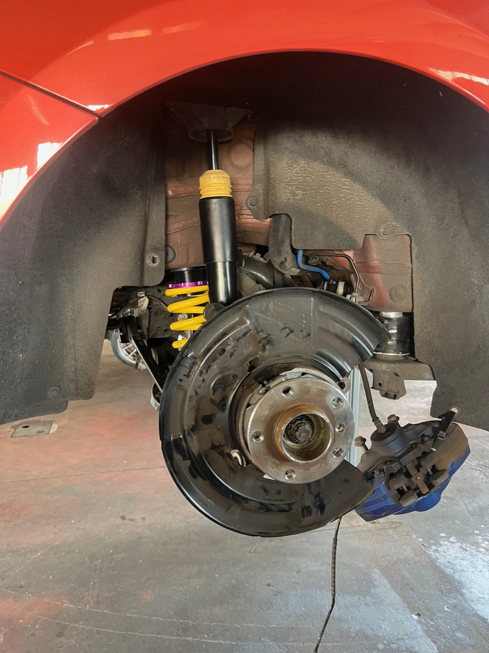

KW Gewindefahrwerk VA verbautKW Gewindefahrwerk VA verbaut
KW Gewindefahrwerk HA verbautKW Gewindefahrwerk HA verbaut

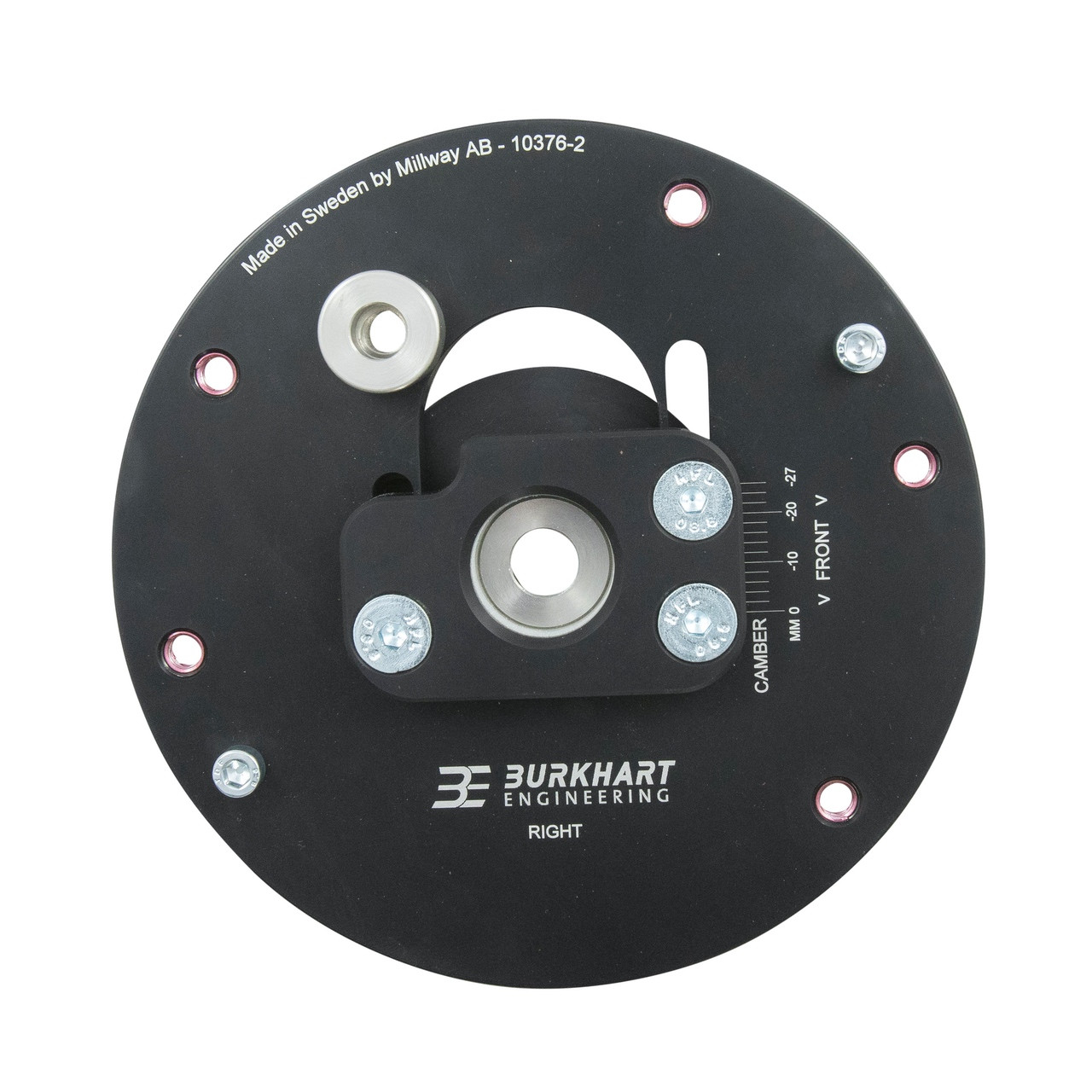

Millway Uniball Domlager, einstellbarMillway Uniball Domlager, einstellbar
Millway Uniball Domlager am Fahrzeug verbautMillway Uniball Domlager am Fahrzeug verbaut
Achsvermessung nach meinen Vorgaben wurde durchgeführt. Dies ist die 2. mit nur noch 2 Grad negativem Sturz auf der VA.Achsvermessung nach meinen Vorgaben wurde durchgeführt. Dies ist die 2. mit nur noch 2 Grad negativem Sturz auf der VA.

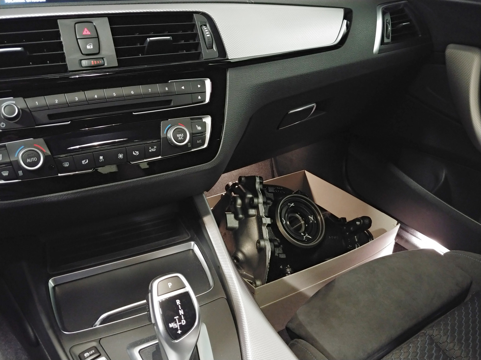

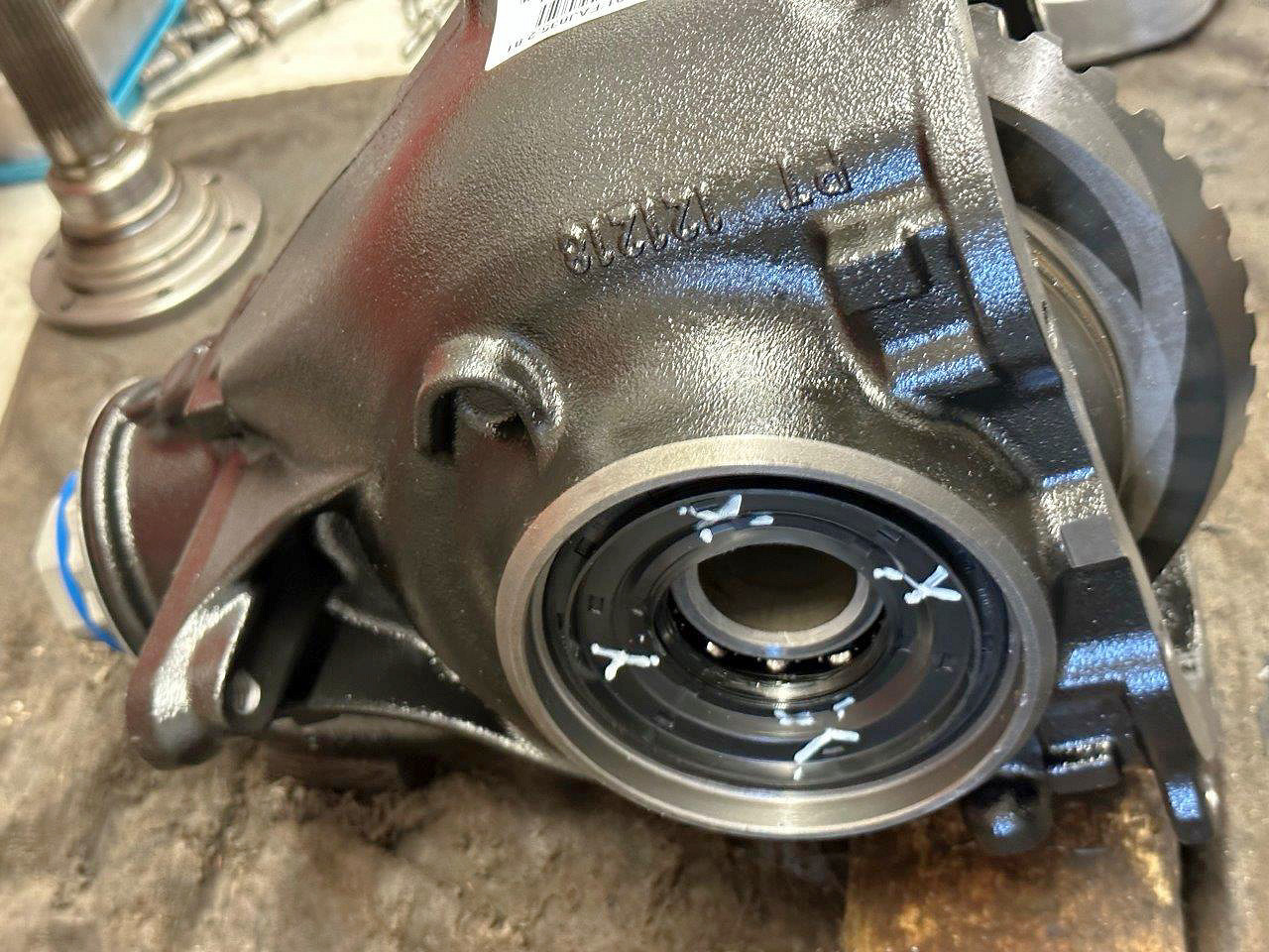

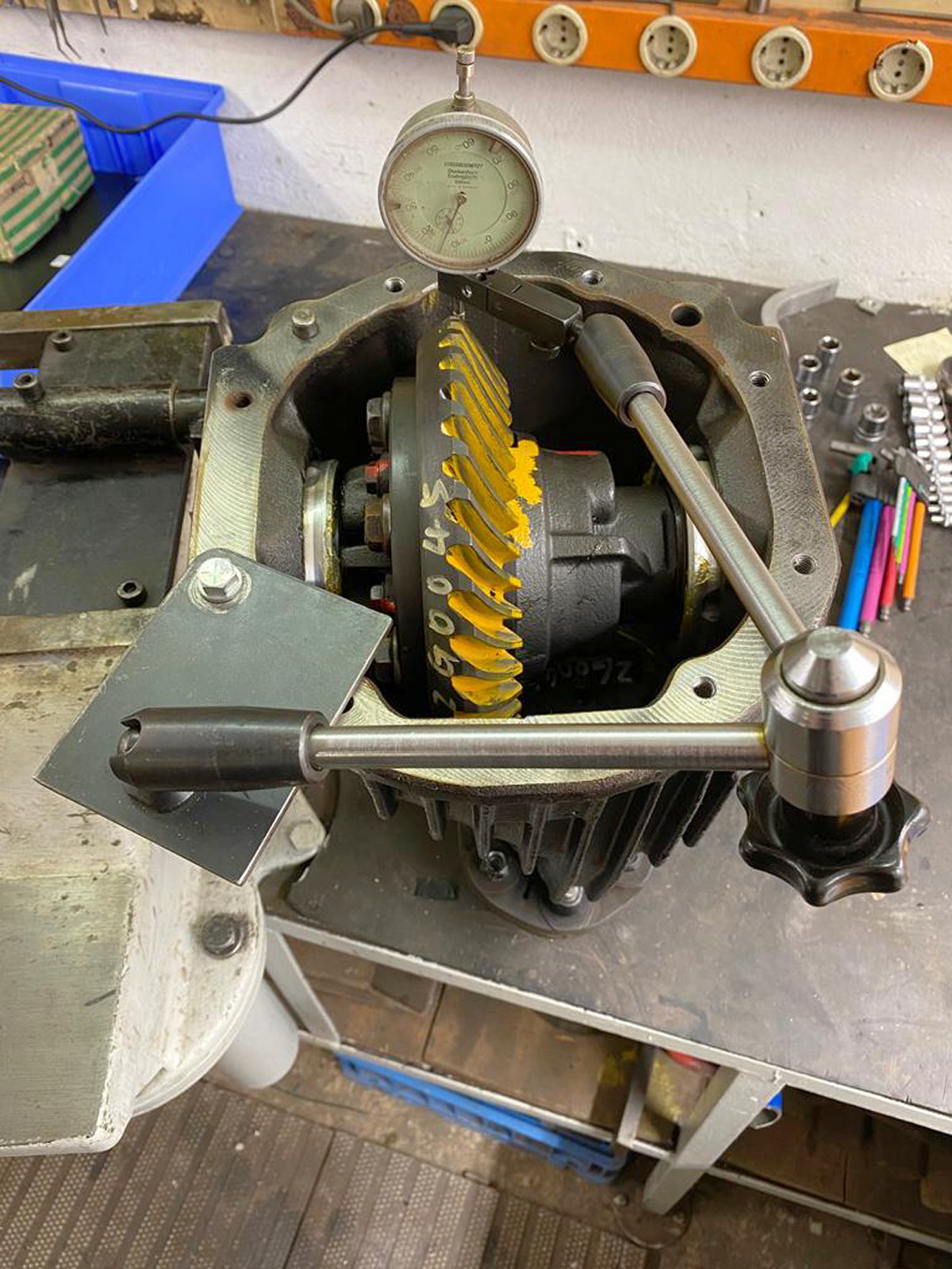

Neues DifferentialNeues Differential

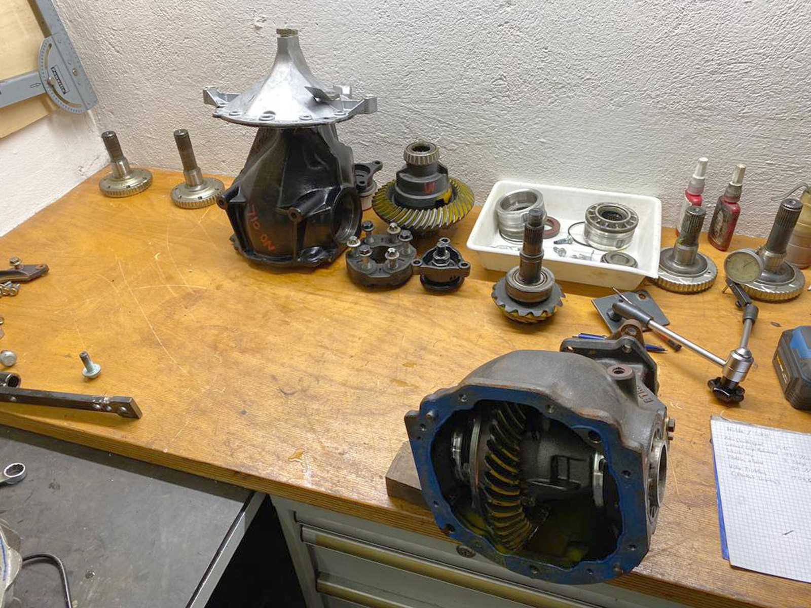

Vorbereitung für Einbau der SperreVorbereitung für Einbau der Sperre

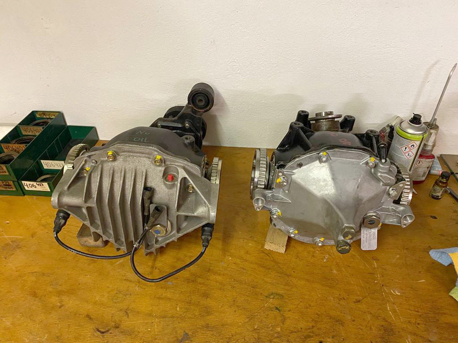

Vergleich M-Performance Sperre vs. limitedslip.deVergleich M-Performance Sperre vs. limitedslip.de
Die verbauten KomponentenDie verbauten Komponenten

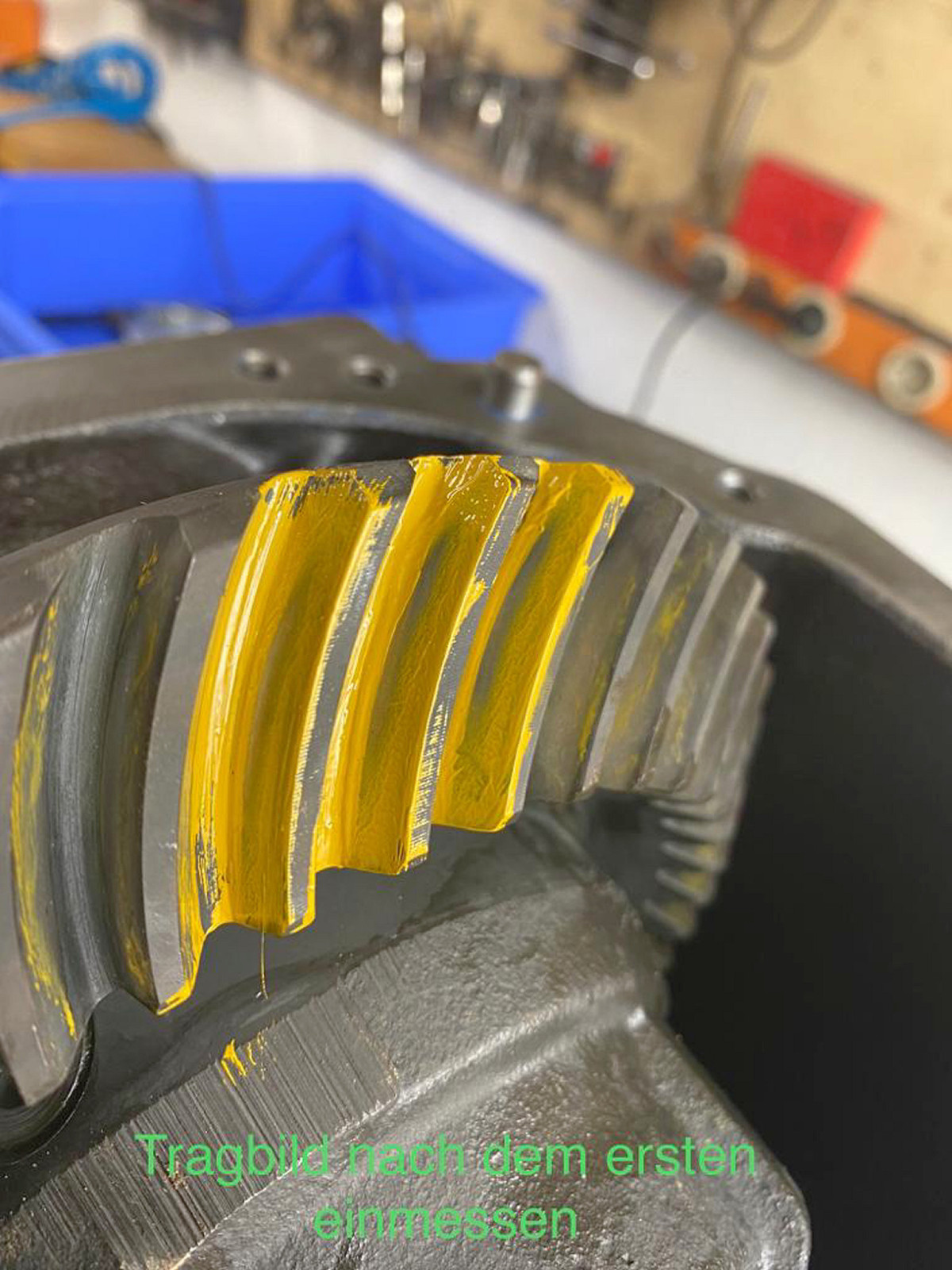

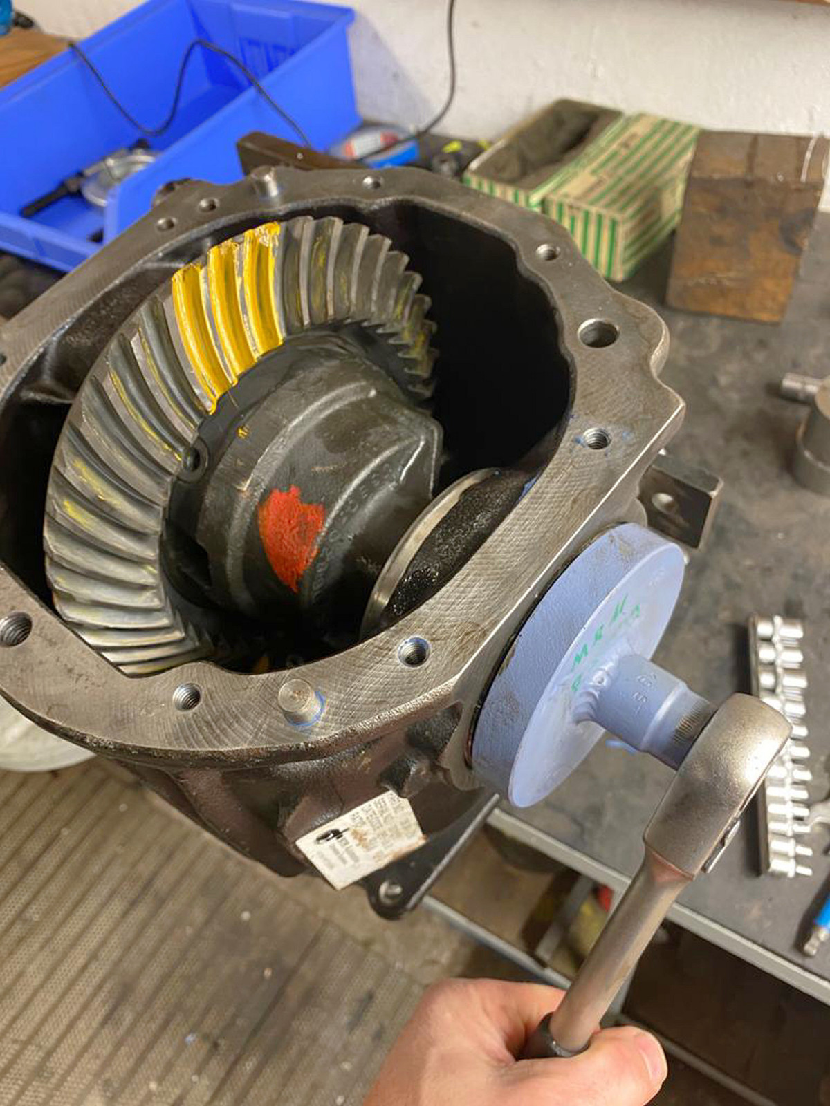

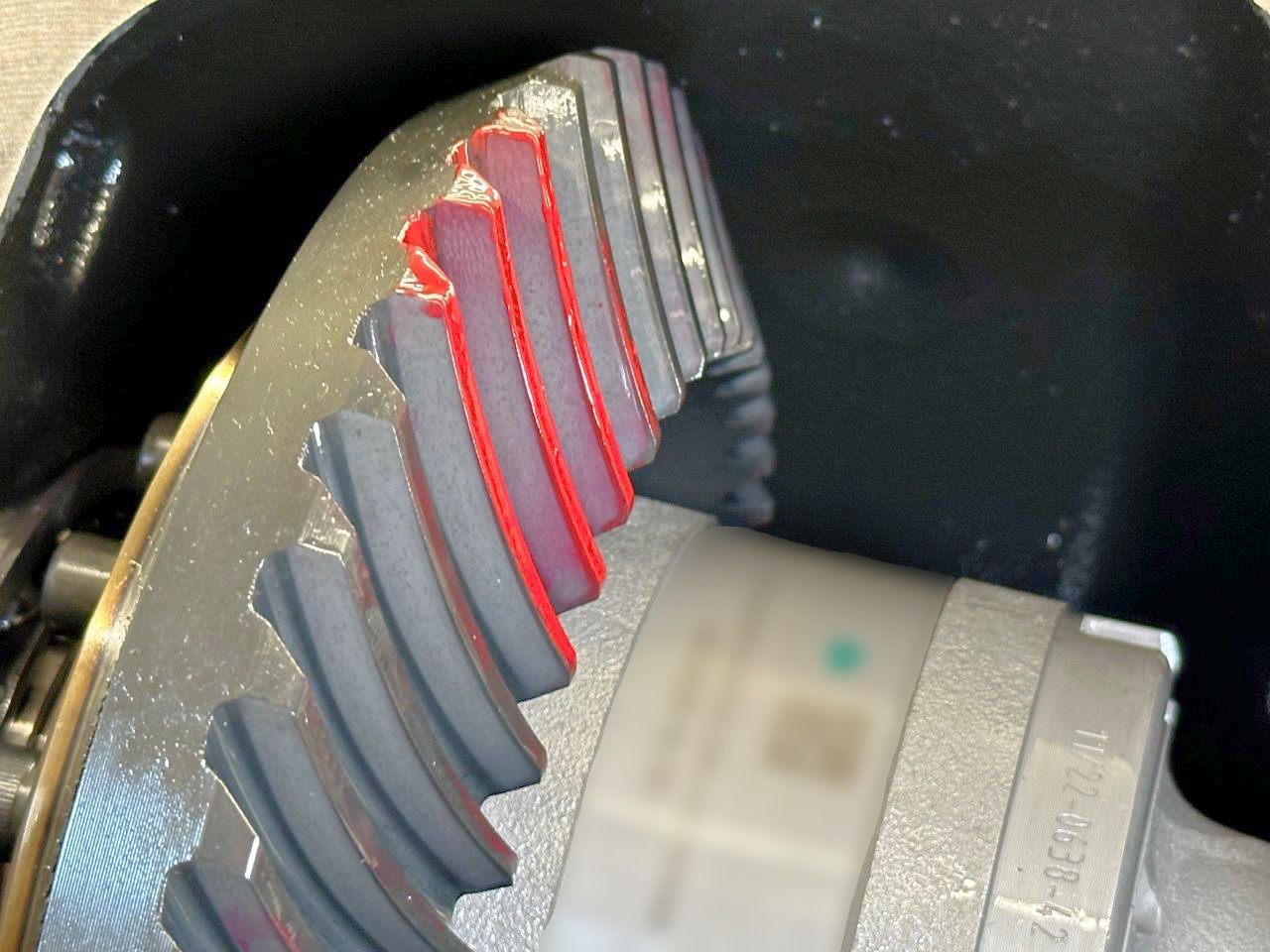

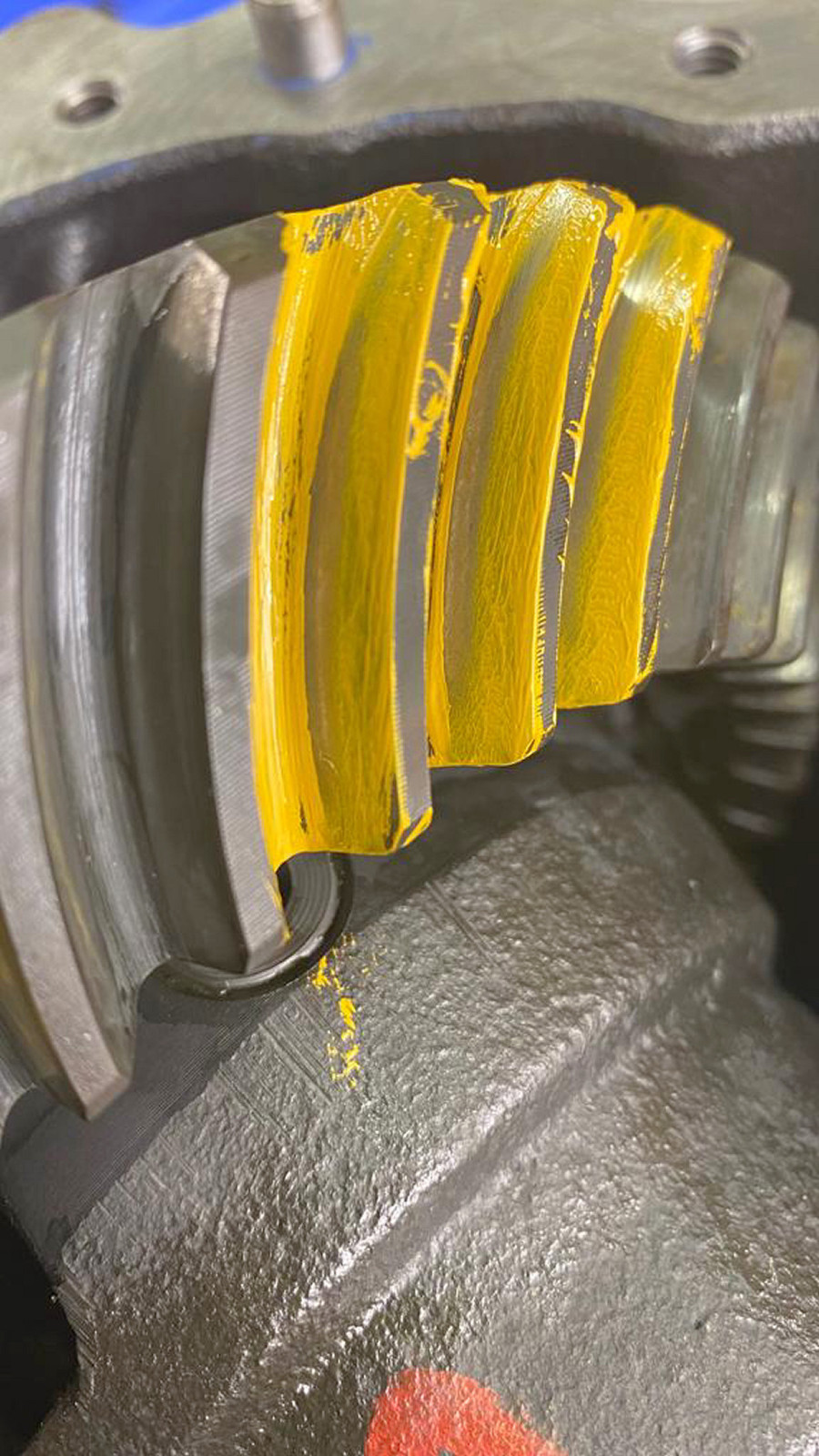

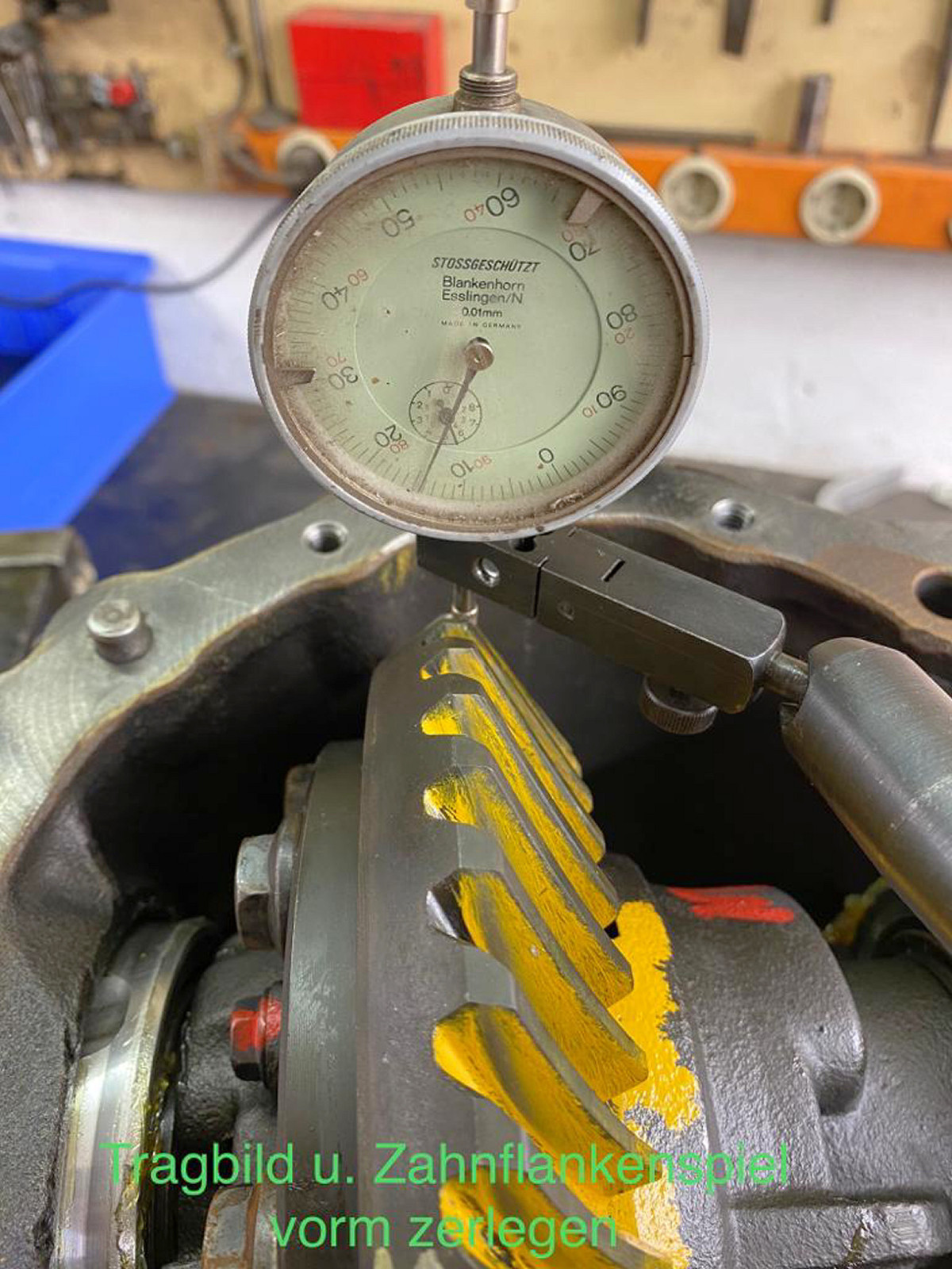

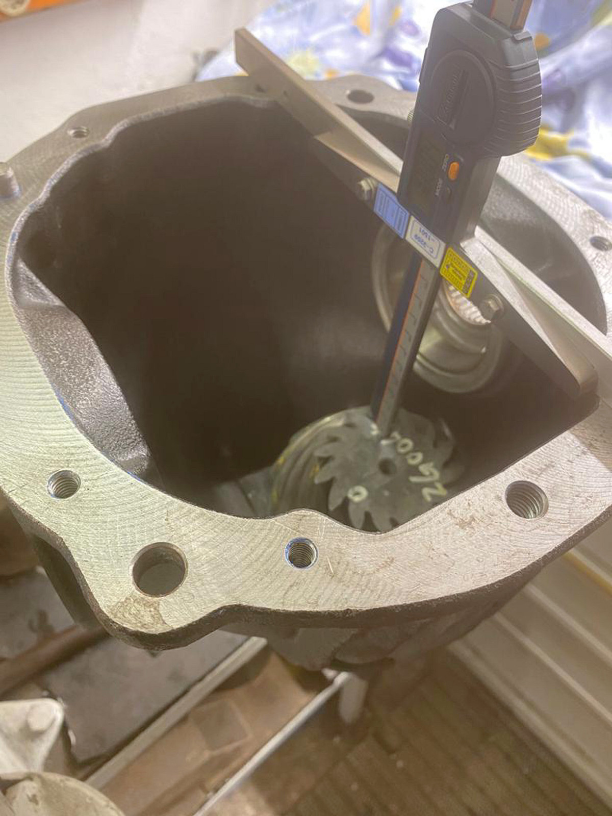

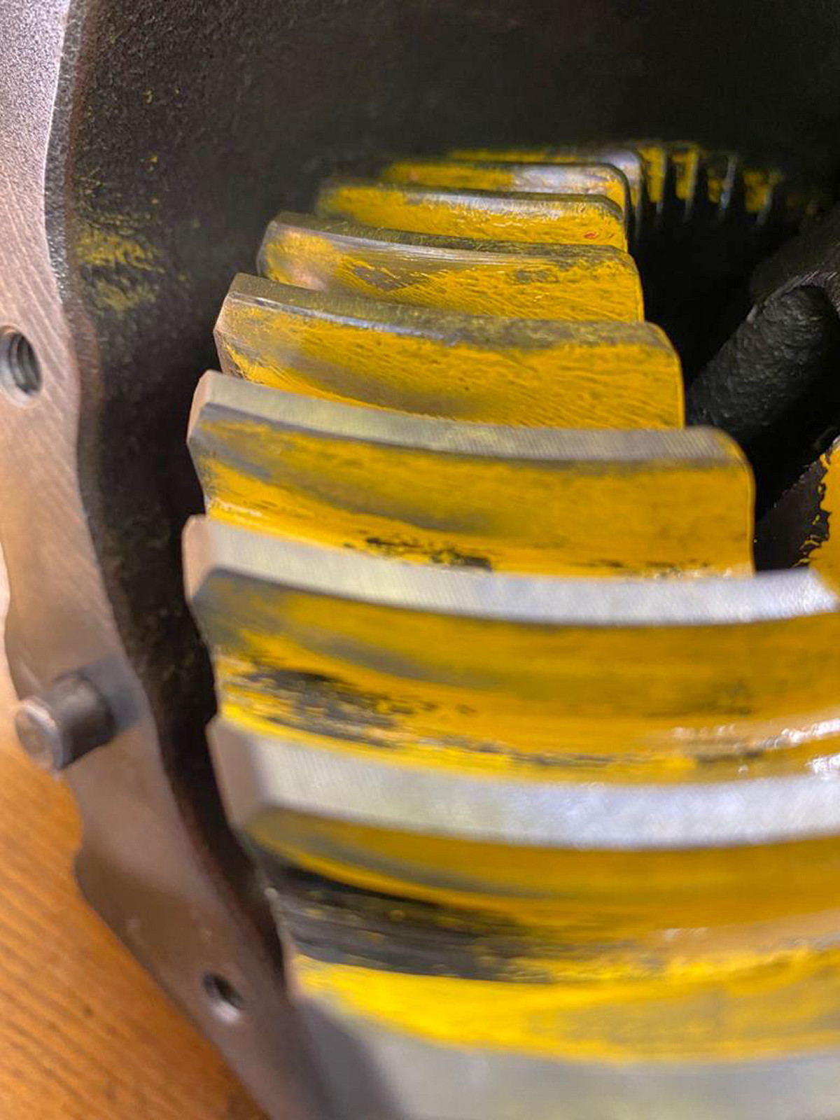

Einstellen des ZahnflankenspielsEinstellen des Zahnflankenspiels
FertigFertig
Blick auf die Druckringe und deren RampenwinkelBlick auf die Druckringe und deren Rampenwinkel

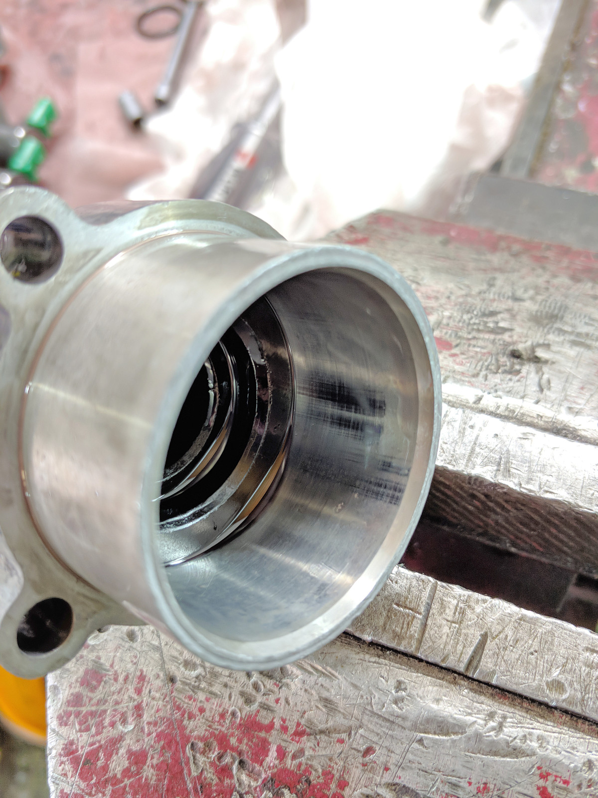

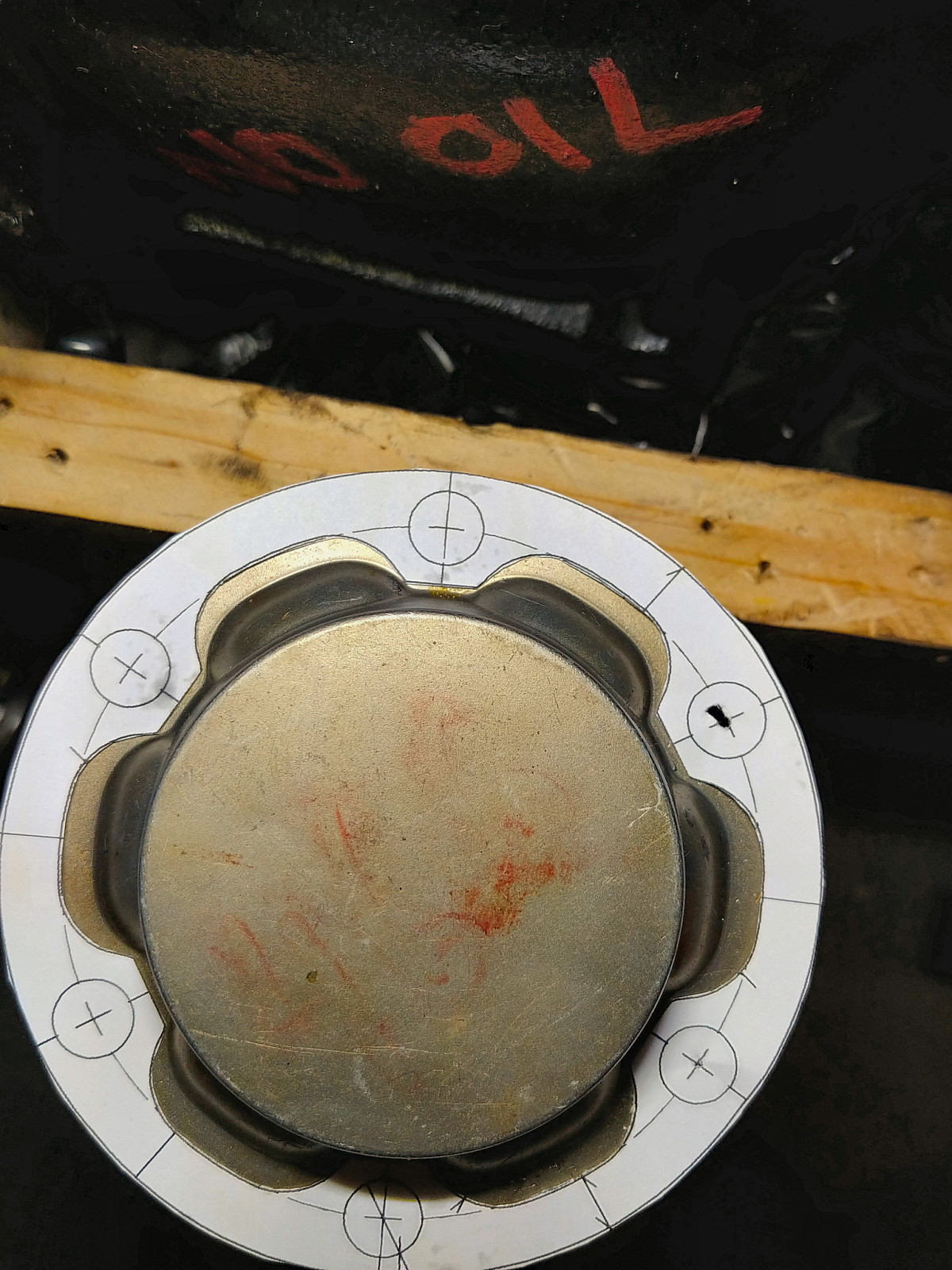

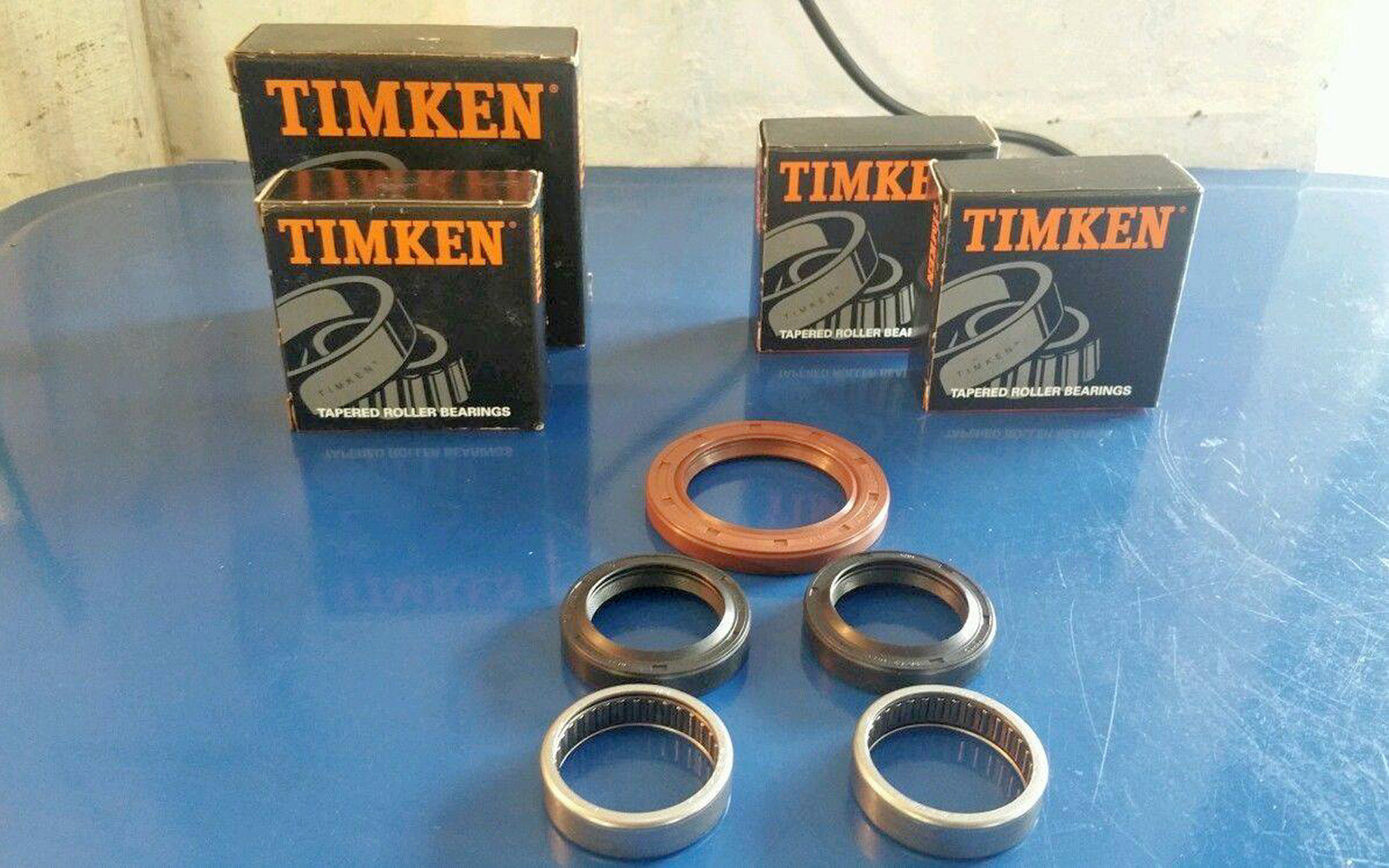

Die seitlichen Wellendichtringe müssen vor Einbau erneuert werden. Einpresstiefe analog zum ausgebauten Achsgetriebe.Die seitlichen Wellendichtringe müssen vor Einbau erneuert werden. Einpresstiefe analog zum ausgebauten Achsgetriebe.

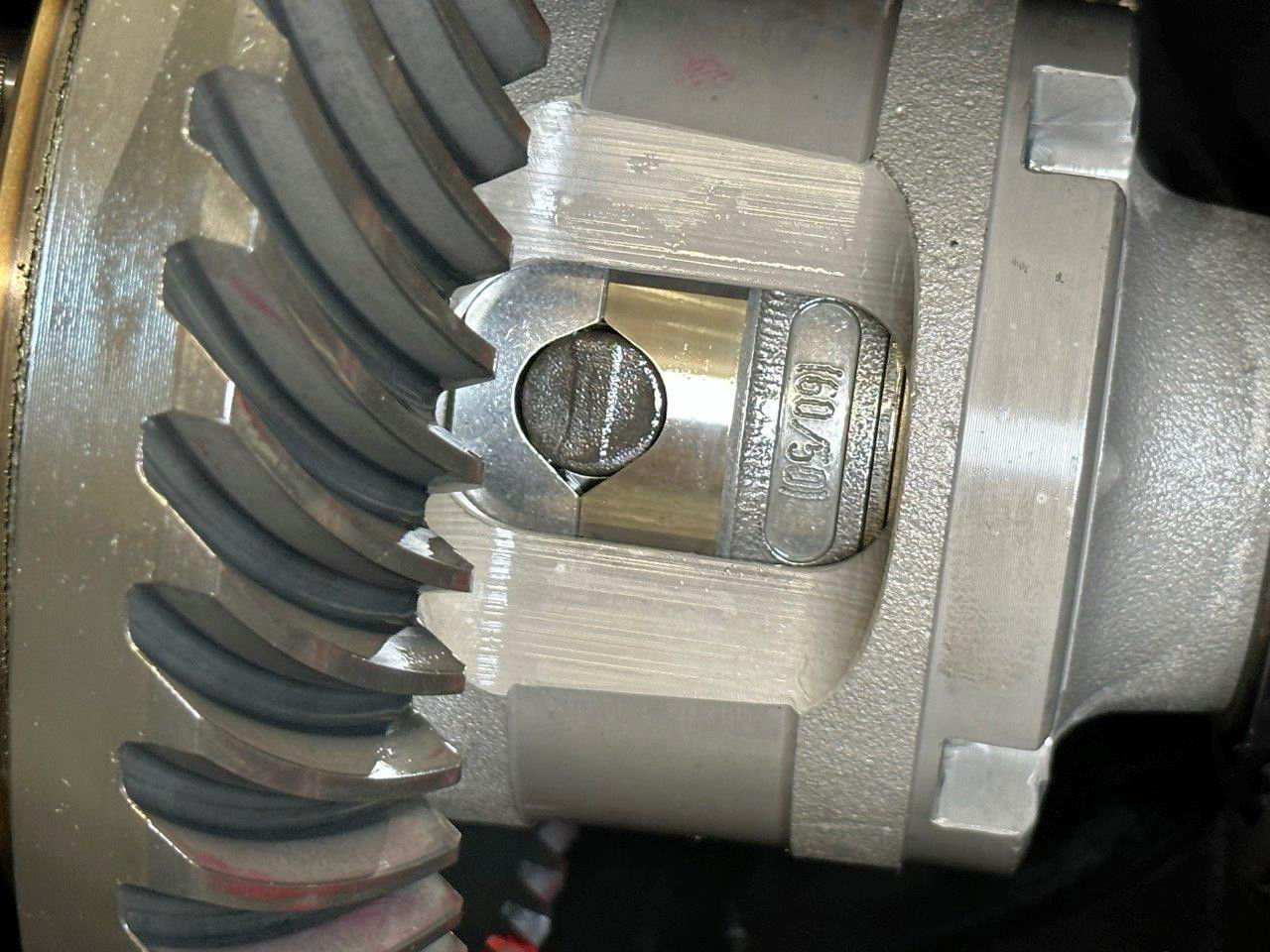

Fertiges Drexler SperrdifferentialFertiges Drexler Sperrdifferential

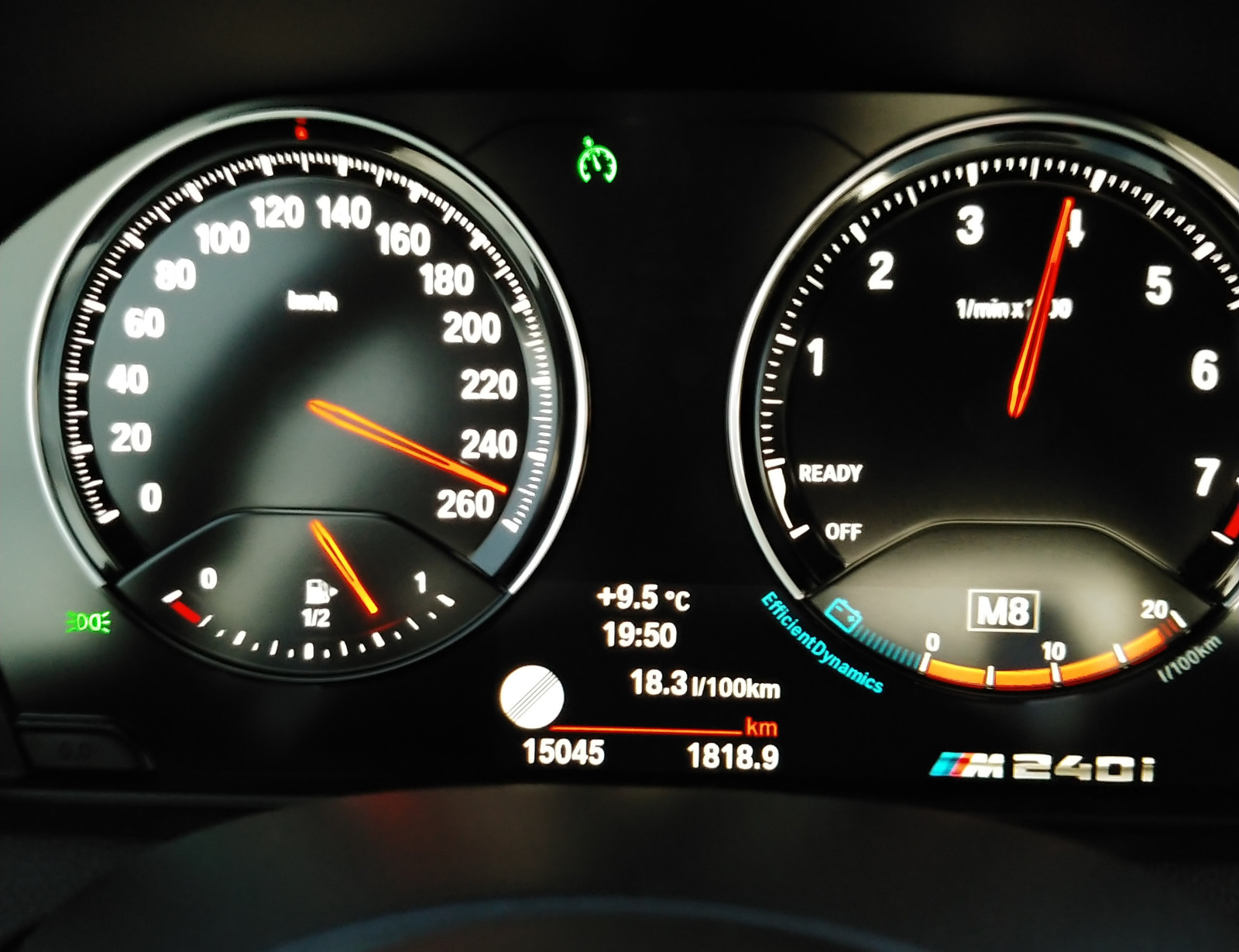

Thema Verbrauch, dieser hat mich positiv überrascht. Wenn man den Wagen normal fährt (ja, es fällt SEHR schwer! :D), kann man diesen bei gemischten Verhältnissen (Stadt / Überland / Autobahn mit max. 140 km/h) recht problemlos im Bereich 7 bis 7,5 l/100 km (Werksangabe für meinen ist laut COC Papier 7,3 l/100 km) bewegen.
Durch die für einen Turbobenziner recht hohe Verdichtung von 11,0:1 in Verbindung mit der Direkteinspritzung (max. 200 Bar Einspritzdruck) läuft die Kiste im Teillastbereich erstaunlich sparsam. Als Sweetspot habe ich 70 km/h im 8. Gang bei 1000 U/Min. ausgemacht, hier bewegt sich der Momentanverbrauch bei 2,5 bis 3 Liter im ECO PRO Modus (https://www.youtube.com/watch?v=nGGONPzizrg)! Bei Tempo 130 km/h sind es im 8. Gang bei knapp 2000 U/Min. immer noch sehr gute 6,8 Liter Momentanverbrauch. Ab 160 km/h fängt er dann langsam das saufen an. Bis da hin sind es aber fast Dieselwerte. Bei 100 % Pedalstellung geht natürlich deutlich mehr durch, mein normaler Schnitt (inkl. hier und da mal Volllast) liegt bei um die 9 bis 10 Liter.
