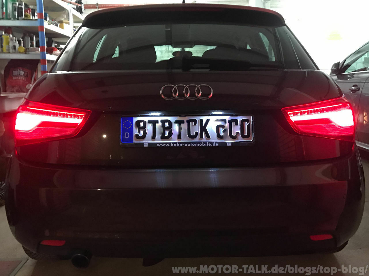

Wed Dec 28 11:28:31 CET 2016    |    topshooter    |    Kommentare (79)    |   Stichworte: 8X, A1, Audi, LED, Nachrüstung, Rückleuchten, Sportback, Umbau
Servus,
hier beschreibe ich kurz und knapp was gebraucht wird und gemacht werden muss um einen A1 mit Halogenrückleuchten auf LED-Rückleuchten umzubauen. Es passen beim Vorfacelift auch die Facelift Rückleuchten! Der Umbau von VFL Halogen auf FL LED ist nahezu identisch mit VFL Halogen auf VFL LED.
VFL LED Rückleuchte:
Links: 8X0 945 093 E
Rechts: 8X0 945 093 E
2x Stecker: 3B0 972 724
12x Pin: 000 979 131 EA falls benötigt
FL LED Rückleuchte:
Links: 8XA 945 093 A
Rechts: 8XA 945 094 A
2x Stecker: 1J0 972 723
12x Pin: 000 979 133 EA wird benötigt
Neue Stecker fahrzeugseitig werden bei VFL und FL benötigt. Neue Pin´s jedoch nur bei Umbau auf FL, bei Umbau auf VFL LED sollten die alten Pin´s passen.
neue Pinbelegung für LED:
Stecker links:
Pin 1: braun
Pin 2: schwarz/gelb
Pin 3: grün/gelb (grau/grün)
Pin 4: schwarz/weiß
Pin 5: schwarz/blau
Pin 6: grau/weiß
Stecker rechts:
Pin 1: braun
Pin 2: schwarz/violet
Pin 4: schwarz/grün
Pin 5: schwarz/blau
Pin 6: grau/weiß
Codierung:
Bordentzsteuergerät (09) -> lange Codierung -> Byte 18 folgendermaßen ändern:
6E = vorn Halogen, hinten LED
6F = vorn Halogen, hinten LED (Rückleuchten leuchten mit TFL)
72 = vorn Xenon, hinten LED
73 = vorn Xenon, hinten LED (Rückleuchten leuchten mit TFL)
Das wars. Dauer des Umbaus auf FL LED circa 1,5h.

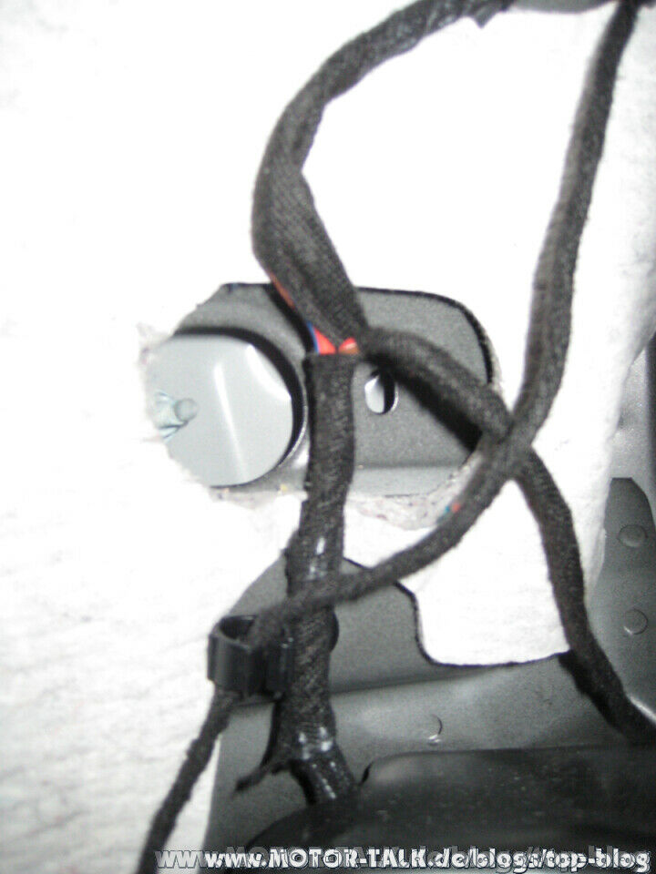

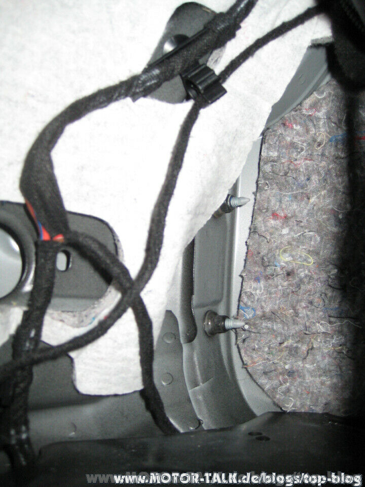

lang ist es her, hier nun aber der Nachrüstungsblog für 8K und 8T zum Thema ISOFIX Halter Beifahrersitz.
WICHTIG: Eines vorweg, mit der Nachrüstung des ISOFIX Halters allein ist es nicht getan, es muss zwingend auch der Beifahrerairbag-Deaktivierungsschalter vorhanden sein! Falls dieser nicht vorhanden ist muss er mit nachgerüstet werden!
Teilenummer: 8K1 098 237 = 66,40€
Hier geht es jetzt in erster Linie um die Nachrüstung des ISOFIX Halters der recht einfach einzubauen ist.
Benötigt wird folgendes:
2x 900 880 03 - Schnappmutter = 0,52€ je
2x 907 371 05 - Schraube = 0,94€ je
8T0 881 545 - ISOFIX Halter = 37,72€
8T0 881 708 - Abdeckung ISOFIX Halter = 23,56€
folgende Farben stehen für die Abdeckung zur Auswahl:
8E1 = Soul
69U = Luxorbeige
V70 = Mustangbraun
K64 = Lichtgrau
N45 = Kardamombeige
W58 = Zimtbraun
FL4 = Titangrau
FR5 = Samtbeige
SH6 = Kastanienbraun
Z73 = Leinenbeige
T65 = Steinblau
V73 = Sternsilber
FK2 = Kristalsilber
FS5 = Granatrot
Farben sind Modell und Modelljahr abhängig, bitte Anhand der Fahrgestellnummer prüfen.
Der Einbau ist wie bereits erwähnt leicht aber tricky. ;)
Beginnend schiebt ihr den Beifahrersitz nach vorn, stellt die Rückenlehne in eine aufrechte Position und pumpt den Sitz nach ganz oben. Bei elektrischen Sitzen fahrt ihr ihn halt nach oben. ;)
Nun schaut ihr euch den Lochabstand des ISOFIX Halters an und dann die Sitzunterseite eures Beifahrersitzes. Ihr erkennt dort zwei Bohrungen im Sitzgestell auf welche ihr nun die Schnappmuttern aufschiebt.
Als nächstes schiebt ihr die Abdeckung auf den ISOFIX Halter.
WICHTIG: Die Abdeckung muss vorher auf den Halter aufgeschoben werden da eine Montage im Nachhinein nicht möglich ist!
Nun schiebt ihr den Halter mit den beiden Ösen voran von hinten auf die Sitzfläche, die Ösen zwischen Lehne und Sitzfläche durch steckend.
Jetzt setzt ihr euch auf die Rückbank und drückt mit beiden Füßen den Halter in Position. Da ist etwas Kraft in den Beinen von Nöten da der Halter recht stramm sitzt. Jetzt versucht ihr parallel von unten mit der Hand die Schrauben einzufädeln.
Wenn ihr das geschafft habt nur noch mit einem Torx Schraubendreher oder wahlweise Ratsche mit Torx Nuss festziehen.
Das war es schon. ;)

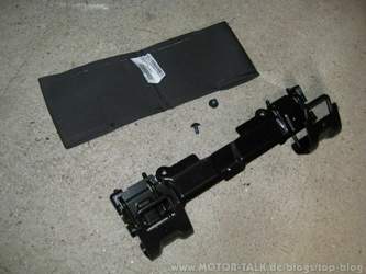

hier die versprochene Einbauanleitung der FL Tachoblende.
Tachoblende:
8K1 857 186 AL = Radio Symphony + Concert
8K1 857 186 AN = Radio Chorus
8K1 857 186 AM = MMI
Farbcodes:
UA5 = moorbraun ca. 138€
TU4 = stahlgrau ca. 138€
V58 = schwarz-hochglänzend ca. 269€
Träger für KI:
8K1 857 735 = ca.22€
Abdeckung unter Tachoblende:
8K0 858 345 A = 27,25€
Farben:
6PS = Soul
BD6 = Moorbraun
AZ3 = Stahlgrau
Note: Bei der FL Tachoblende ist bei der Bestellung automatisch der linke Luftausströmer (beleuchtet) mit dabei!

wie bereits in einem Beitrag beschrieben, hab ich mich am vergangenen Wochenende auf die Suche nach dem nervigsten Geräusch, in meinem bisherigen zusammenleben mit diesem Fahrzeug, gemacht.

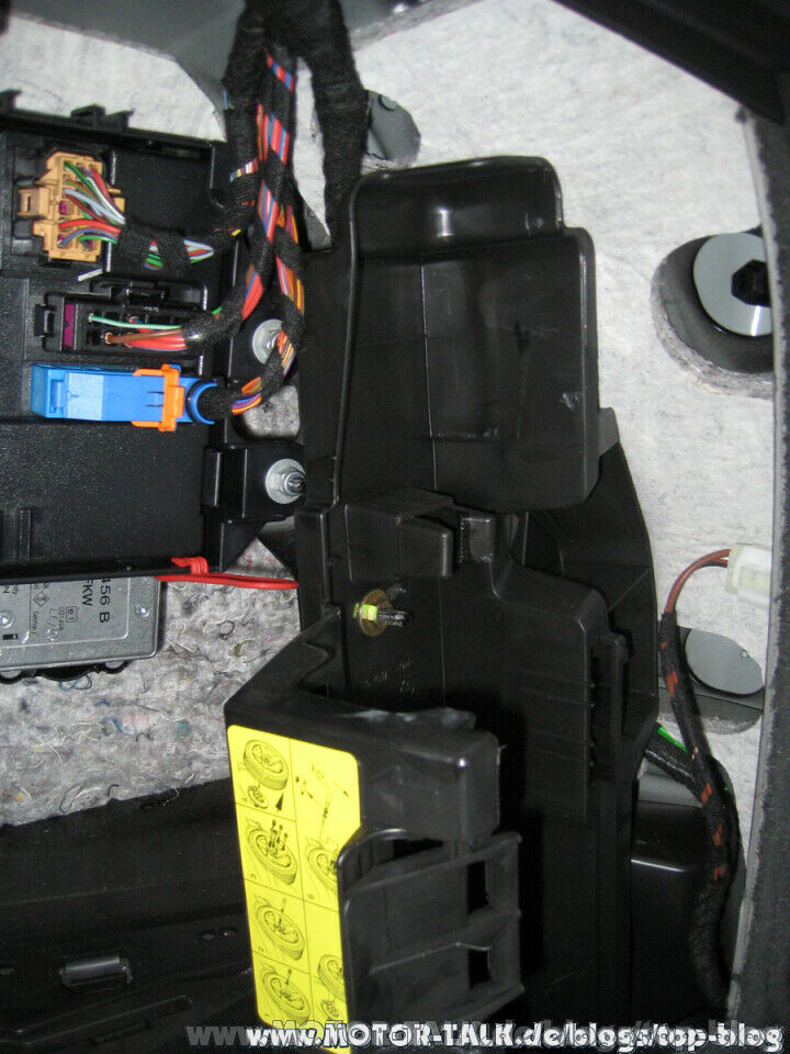

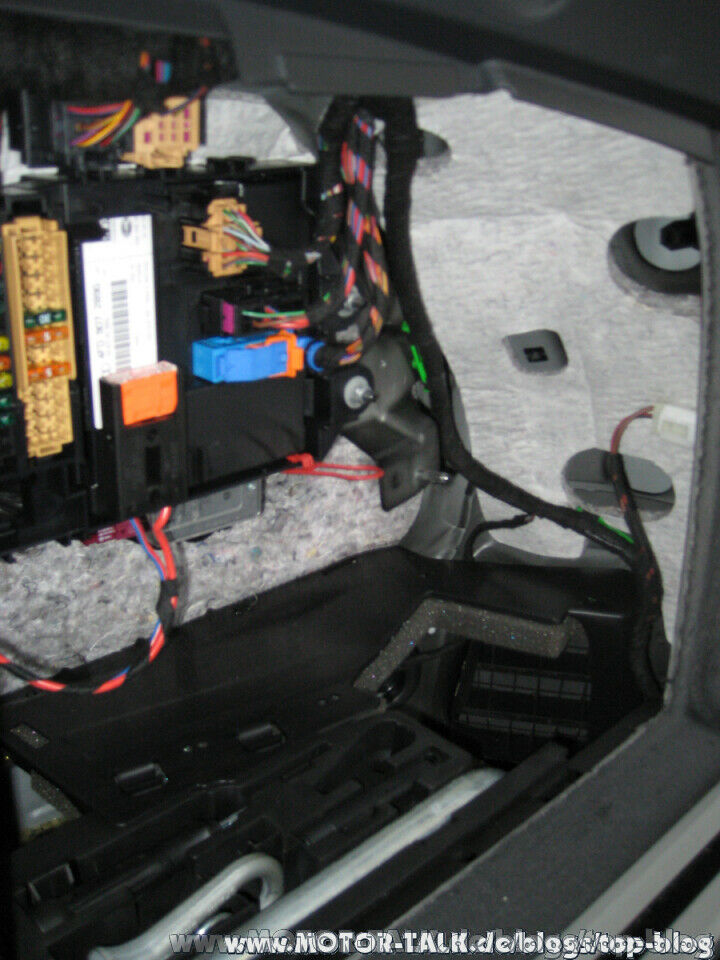

Das Geräusch lies sich nur lokalisieren in dem ich selbst Fahrgast meines restentleerten Kofferraum wurde. Für mich völlig überraschend fand ich es an der Verkleidung der Heckklappe, da für mich als Fahrer das Geräusch vermeindlich aus einer anderen Gegend kam.
Nachdem ich mit Hilfe dieser herausragenden Anleitung KLICK! :D die Verkleidung entfernt habe (Bild1), konnte ich auch sofort erkennen was die Ursache für das Geräusch war. Es war ein einfaches Schaumstoffklebeband das bei der montage im Werk verrutscht sein muss da es nicht da saß wo es hingehörte und zwar auf beiden Seiten (Bild2).
Die Lösung war recht einfach, Schaumstoff dahin geklebt wo er hin soll (Bild2) und fertig. Bild 2 zeigt die korrigierte Position des Schaumstoffes.

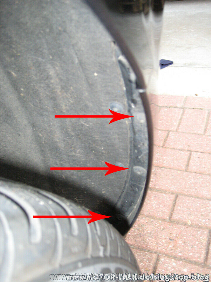

Desweiteren musste ich leider noch entdecken das auch diese Dichtung (Bild3-5) nicht richtig eingelegt war was sich aber im nachhinein nicht ohne weiteres ändern lässt. Ich habe zumindest auf der linken Seite, wo die Dichtung offensichtlich am meisten verrutscht ist, mit etwas Schaumstoff nachgepolstert.
Nun ist endlich wieder Ruhe... aber irgendwie fallen mir jetzt andere Geräusche auf.... :rolleyes::confused::D
