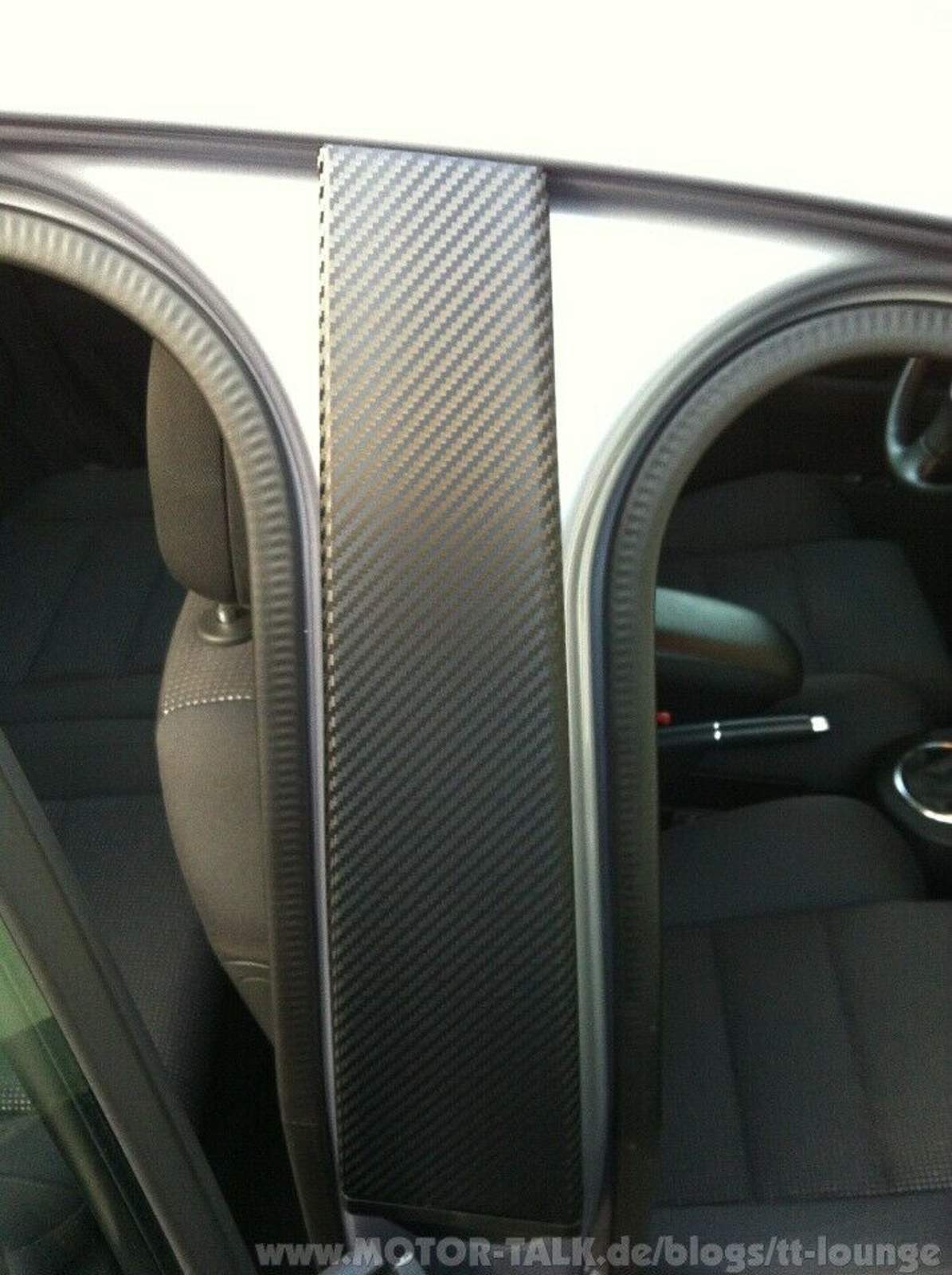

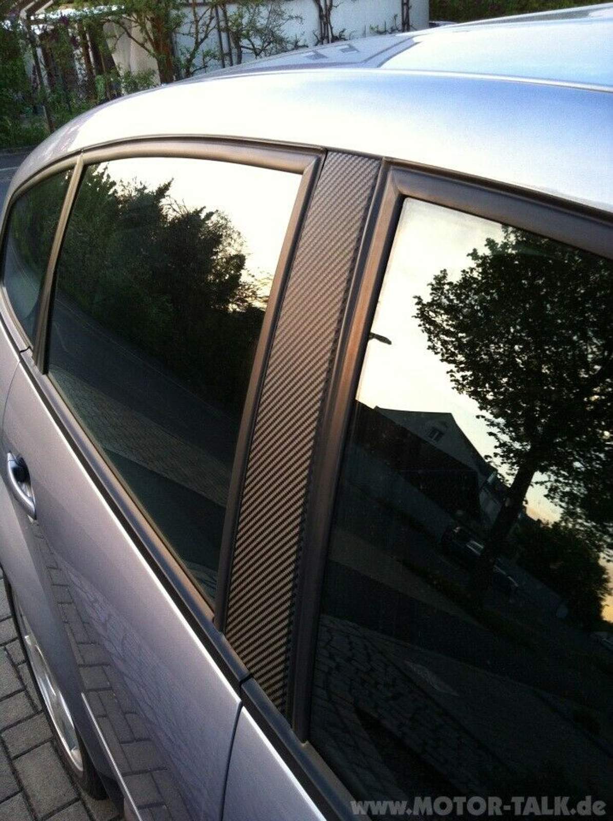

Carbon Sideblades am A2?
"Sideblade" A2-1
"Sideblade" A2-1
... das hat sonst nur der Alubruder Audi R8... :D
Warum ein Audi A2 in der TT-Lounge?
Verwendet wurde Carbonfolie mit Luftkanälen (0,16mm)
Kostet nicht die Welt: 1,5 x 1,0 m von ebay für 13,90 € incl. Versand.
Benötigt werden nur ca. 0,3 x 1,0 m.
Die Verarbeitung ist einfach:
  • Zu folierende Oberflächen säubern und mit Isopropanol entfetten.
  • Folie grob zuschneiden und aufkleben und dann ganz zurechtschneiden.
  • 30 Min. bei ca. 60°C im Backofen nachbehandeln - fertig. :)
  • Arbeitszeit, ca. 1,5 Std. einschließlich Streit mit Ehefrau / Freundin wegen Mißbrauch des Backofens. :p

Spass beiseite und mal ehrlich, die Blechabdeckungen sind original in schnödem mattschwarz gelackt.
Jetzt sind sie mattschwarz carbonisiert, also m.E. nicht DER riesige Unterschied zu vorher, denn egal wie die Aussenlackierung ausfällt, ist das Teil immer mattschwarz.
