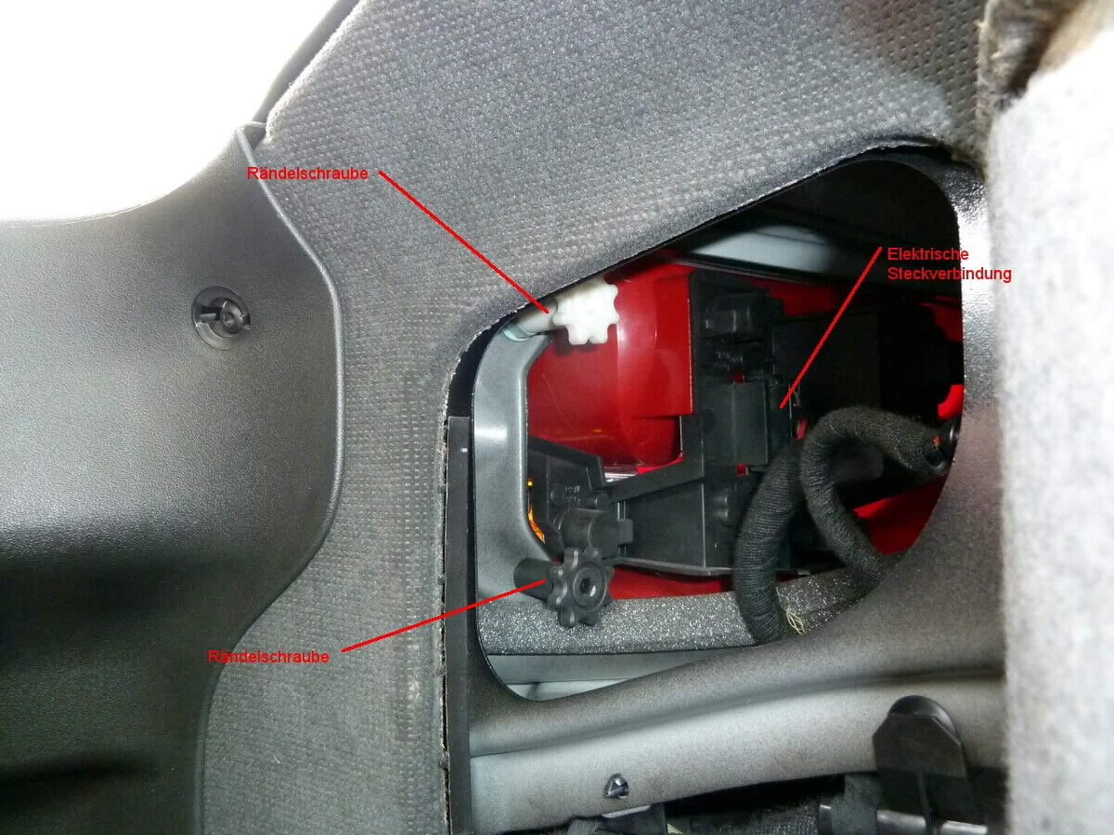

Hinten bei meinem TTR ist eine Glühbirne defekt. Das Problem ist ja einfach zu lösen.......dachte ich, als ich die Beschreibung in der Bedienungsanleitung las:
- die kleine seitliche Abdeckung im Kofferraum öffnen,
- den Stromstecker abziehen,
- und die beiden Rändelschrauben lösen,
- den Leuchtenträger hinten seitlich fassen und herausziehen.
Tja....klingt soooo einfach. Ist es aber bei mir nicht. Die beiden Rändelschrauben lassen sich NICHT lösen / drehen. Sie sind beide wie festgenietet, und man kann sie weder mit den Fingern noch mit der Zange bewegen.

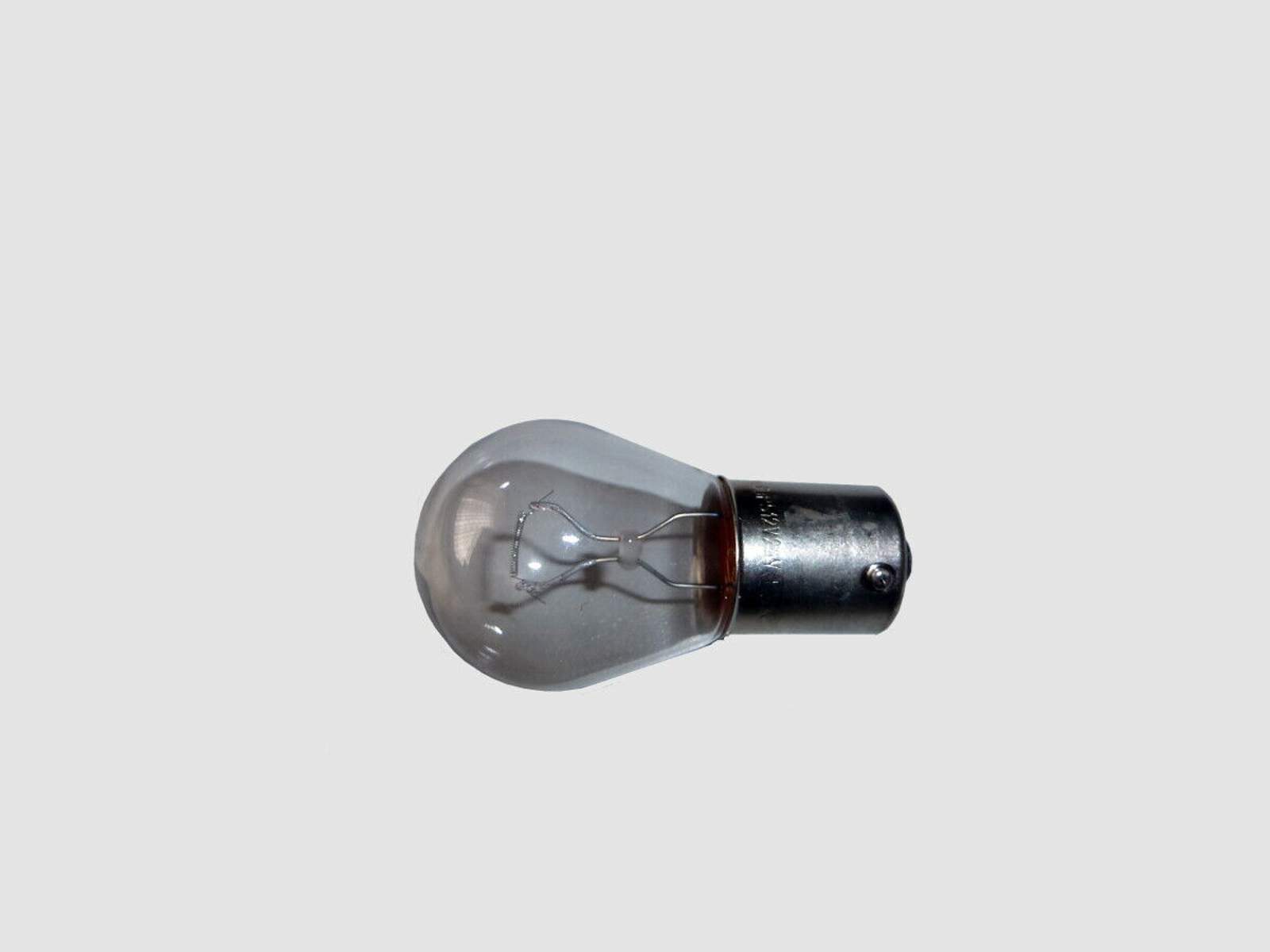

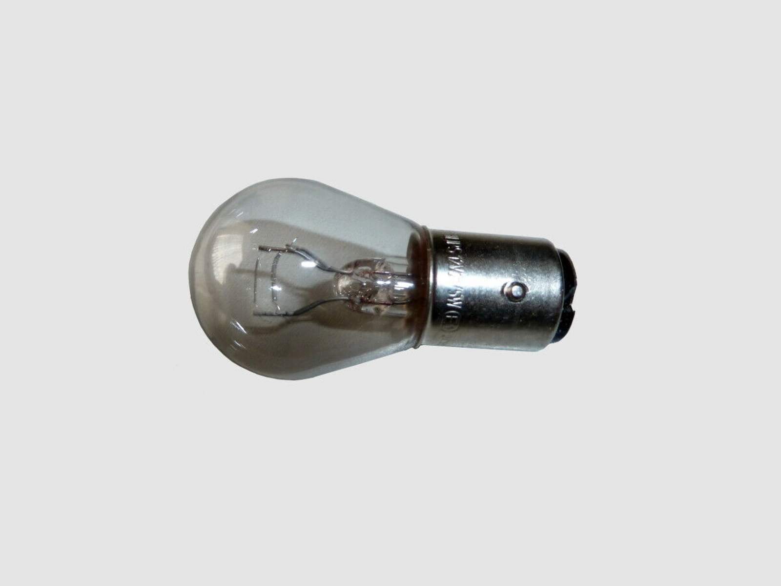

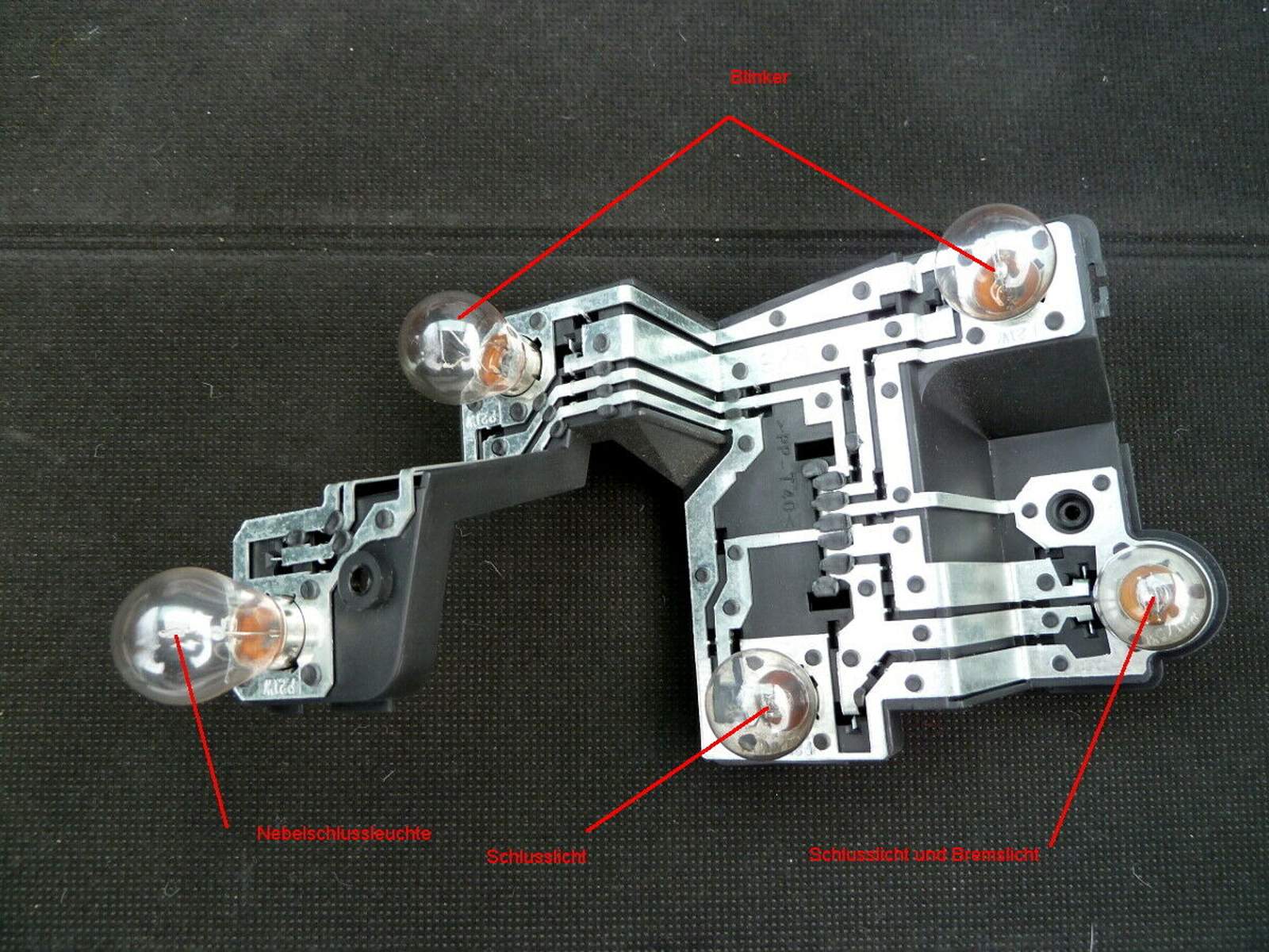

Leuchtmittel Spezifikation:
VerwendungTypSockelBemerkung
BlinkerGlühlampe P21W 12VBA15s
Schlusslicht / BremslichtZweifadenglühlampe P21/5W 12VBAY15d
NebelschlussleuchteGlühlampe P21W 12VBA15s
RückfahrlichtGlühlampe P21W 12VBA15s
Leuchtmittel Blinker / Nebelschlussleu.Leuchtmittel Blinker / Nebelschlussleu.Leuchtmittel Schlusslicht / BremslichtLeuchtmittel Schlusslicht / Bremslicht

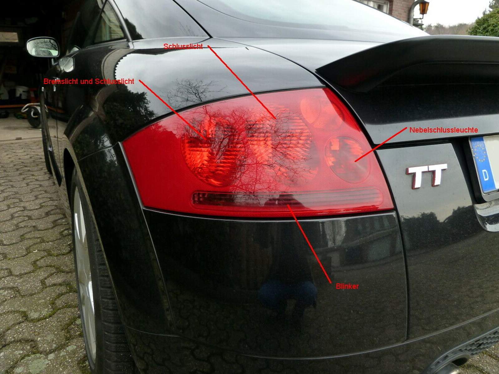

Übersicht:
  • Beide Schlussleuchten sind im Prinzip spiegelbildlich gleich. Der Unterschied besteht nur darin, das links die Nebelschlussleuchte und rechts das Rückfahrlicht verbaut ist.
Schlussleuchte ausbauen:
  • Licht ausschalten.
  • Zündung ausschalten, Schlüssel abziehen.

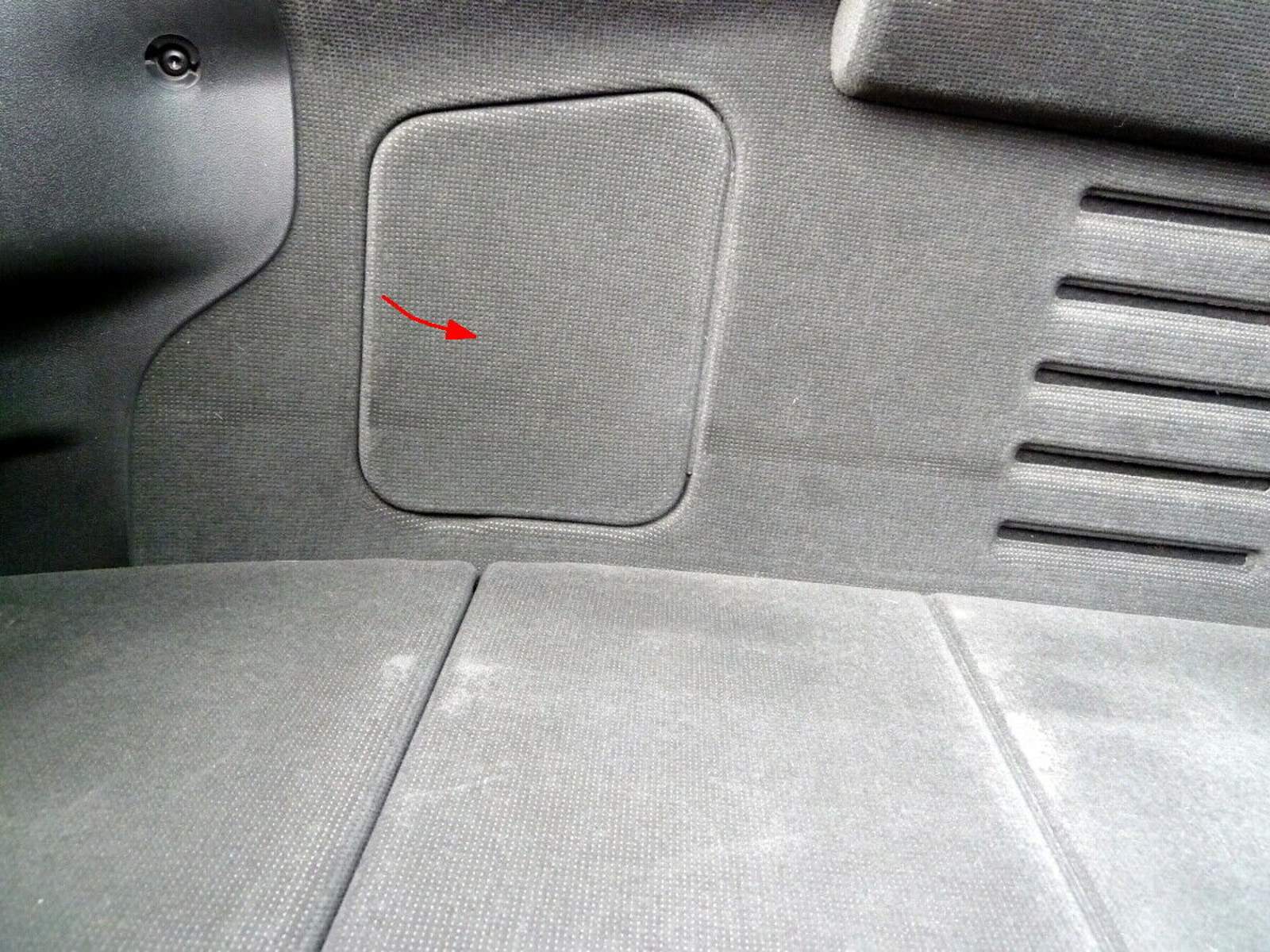

  • Im Kofferaum die Klappe in der Seitenverkleidung auf der passenden Seite öffnen. Falls Die Klappe nicht aufgehen will, kann man mit einem Spachel oder einem breiten Schraubendreher etwas nachhelfen.

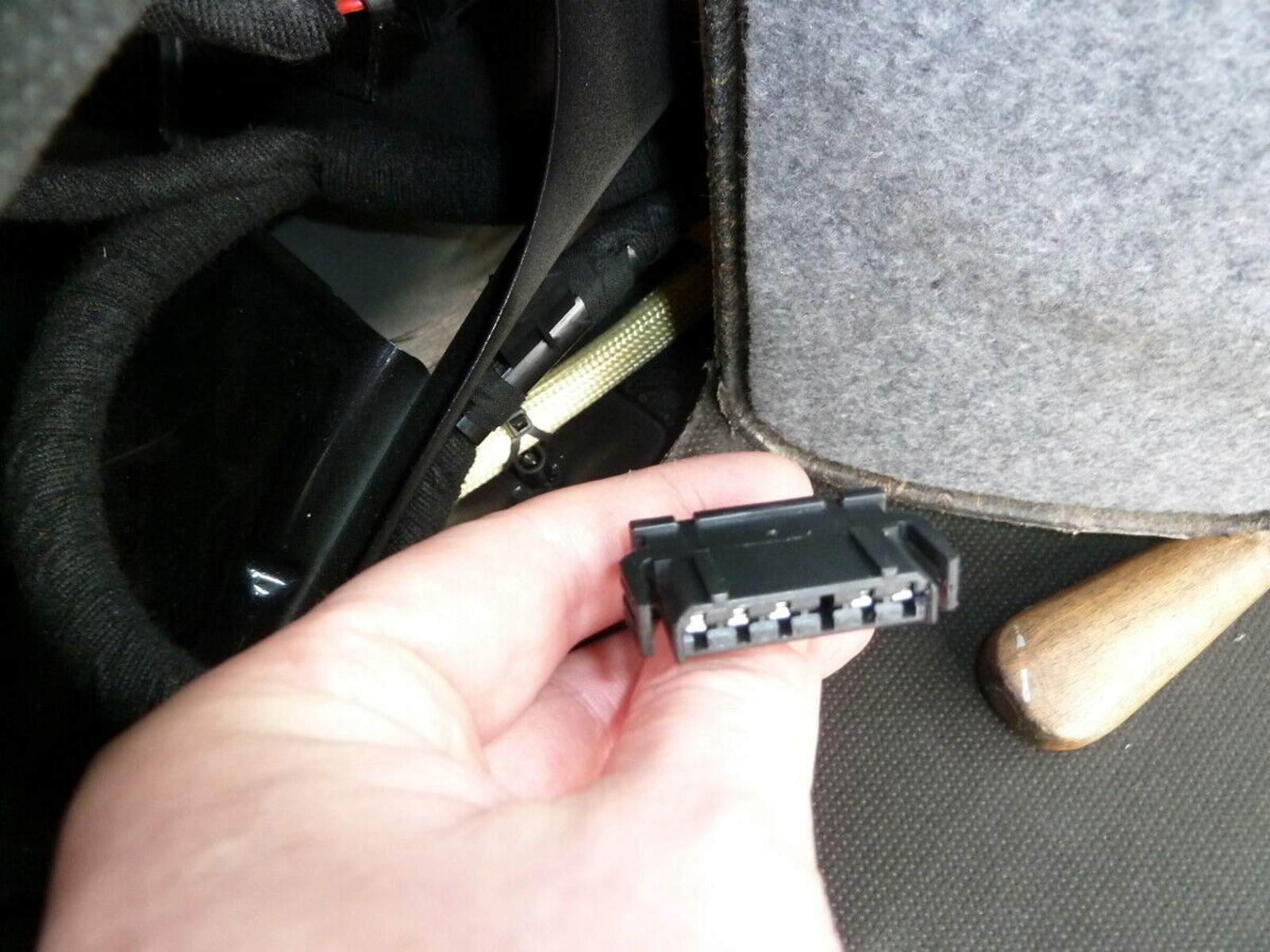

  • Elektrische Steckverbindung trennen durch einfaches Abziehen. Wenn der Stecker festsitzt, wackelt man ein wenig daran beim Ziehen oder hebt die Verriegelungslaschen mit einem Schraubendreher vorsichtig etwas hoch beim Ziehen.
  • Man kann die Verbindung auch trennen, wenn man die Rückleuchte aus der Karosserie herausnimmt. Allerdings lässt sich die Rückleuchte mit einer Hand nur schlecht festhalten.
  • Die beiden Rändelschrauben herausdrehen. Sollte eine Schraube festsitzen: Der Kopf der Rändelschraube hat einen Innensechskant. Vorsicht, die Schlussleuchte kann sich unter Umständen schon lösen und herunterfallen!

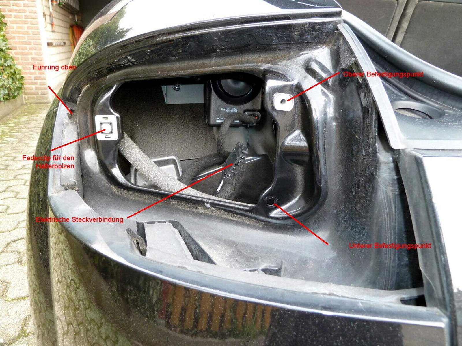

  • Schlussleuchte aus der Karosserie etwas nach außen zur Seite herausschwenken und dann vorsichtig nach hinten ziehen, damit sich der Haltebolzen aushängt.
  • Schlussleuchte auf ein sauberes Tuch ablegen. Die Sichtseite kann leicht verkratzen.
Schlussleuchte einbauen:
  • Einbaubreich und insbesondere die Dichtungen und Anlageflächen der Dichtungen reinigen.
  • Einbau in umgekehrter Reihenfolge. Darauf achten, das die Dichtung zur Karosserie vollständig anliegt und der Haltebolzen richtig in seinen Clip einrastet.

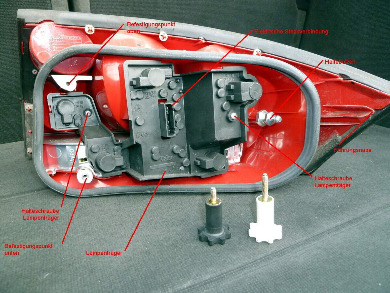

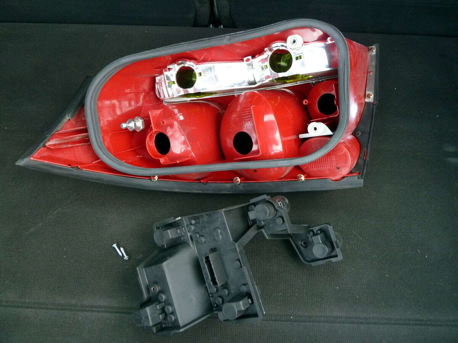

Leuchtmittel wechseln:
  • Schlussleuchte ausbauen.
  • Lampenträger auf der Gehäuserückseite ausbauen, dazu die zwei Schrauben herauschrauben.
  • Leuchtmittel aus der Fassung herausdrehen.
  • Einbau erfolgt in umgekehrter Reihenfolge.
