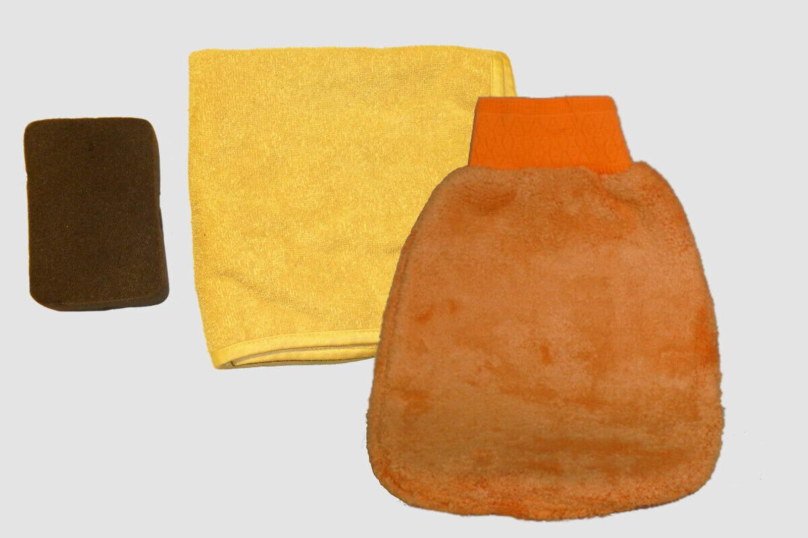

  • Am besten verwendet man zum Waschen einen Waschhandschuh aus Microfaser oder Lammfell. Schwämme neigen dazu, Schmutz in den Poren festzuhalten.
  • In jedem Fall sollte man sein Arbeitsgerät immer wieder mit sauberem Wasser ausspülen, damit man keinen Schmutz auf dem Lack verreibt.
  • Zum Reinigen der Felgen sollte man ein anderes Arbeitsgerät verwenden, damit man keinen Bremsstaub auf den Lack verschleppt.

  • Nach dem Waschen trocknet man das Fahrzeug mit Microfasertüchern ab, damit keine Wasserflecken entstehen.

  • Die Mittel trägt man abschnittsweise am besten mit einem Lackreinigungs-Schwamm, besser noch mit einer Handpolierhilfe auf und verreibt sie so lange auf dem Lack, bis sich ein milchiger Schleier bildet.
  • Dann nimmt man die Politurreste mit einem Microfasertuch ab.

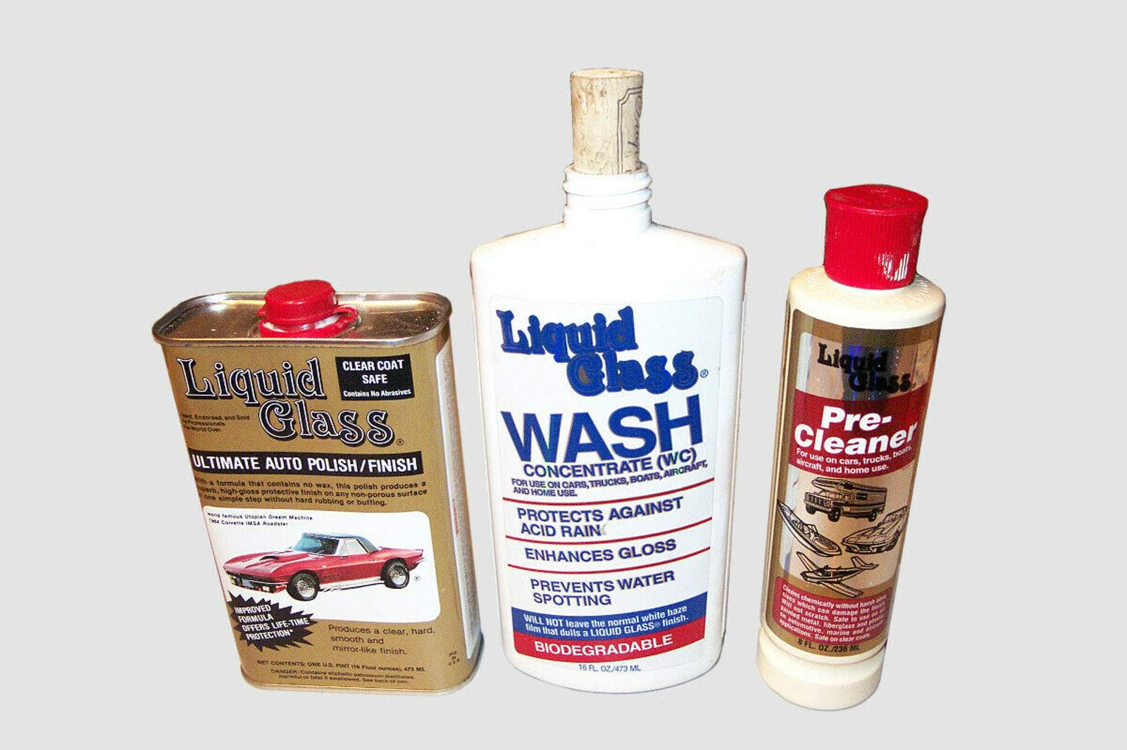

Lass bloß nicht Celsi das Bild vom Liquid Glass sehen :D
Fri Oct 22 18:36:01 CEST 2010    |    Celsi
Hey, sooo schlimm bin ich auch nicht. Oder doch ;) ?
