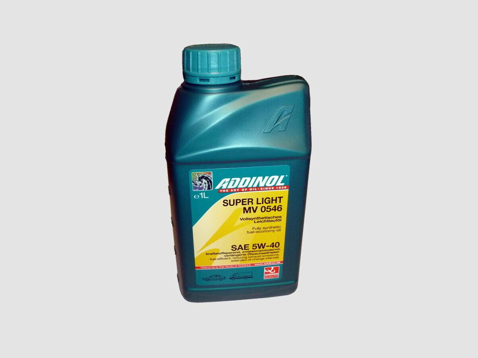

Empfehlungen:
  • Grundsätzlich sinnvoll ist ein Ölwechsel nach Festintervall (15000 km oder 1 Jahr). Erfahrungsgemäß vermeidet man beim TT damit sehr zuverlässig Verkokungen, das gilt sowohl für den 1,8T wie für den 3,2er.
  • Der 3,2er ist hinsichtlich der Steuerketten ziemlich sensibel. Insbesondere die Kombination Longlifeöl VW 503 00 in Verbindung mit Kurzstreckenbetrieb kann eine Kettenlängung begünstigen.
  • Man sollte bei Festintervall ein hochwertiges Motoröl mit einer expliziten Freigabe VW 502 00 in der Viskosität 0W-40 oder 5W-40 verwenden. Solche Motoröle mit einer vergleichsweise großen Viskositätsspreizung haben keine Freigabe nach der neueren VW-Ölnorm VW 504 00.
  • Ein xW-40 bietet mehr Viskositätsreserven wie ein xW-30. Bei Kurzstreckenbetrieb wird das Motoröl durch Kraftstoff verdünnt und bei hoher Belastung wird das Motoröl temperaturbedingt dünnflüssiger. Mit zunehmender Betriebsdauer nimmt in der Regel die Viskosität des Motoröls bei Ottomotoren ab, entweder durch Ölverdünnung oder weil z.B. Additive zur Vergrößerung des Viskositätsbereichs abgebaut werden. Zum Ende des Gebrauchszyklus hat man dann etwas mehr Reserve nach unten.  Motoröle mit höherer Warmviskosität können sich positiv auf den Ölverbrauch auswirken, wenn ein Motor schon etwas mehr Kilometer gelaufen ist.
  • Diese meist etwas älteren Motoröle sind in guter Qualität zum akzeptablen Preis erhältlich.
