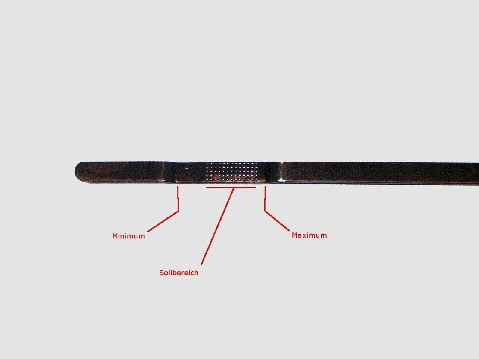

Ölstand prüfen:
  • Das Motoröl muss mindestens 60°C Temperatur haben. Also Motor vorher ausreichend lange warm fahren.
  • Fahrzeug muss waagerecht stehen.
  • Motor ausschalten und ein paar Minuten warten.
  • Ölmeßstab herausziehen, mit einem sauberen Tuch abwischen und wieder vollständig einstecken.
  • Ölmeßstab wieder herausziehen und Ölstand ablesen.
  • Der Ölmeßstab hat einen abgestuften Bereich mit zwei Knicken und einer aufgeprägten Schraffur.
  • Der Ölstand muss sich im schraffierten Bereich befinden.
  • Zwischen die Min- und Max-Markierung "passt" ein Liter Öl.
  • Einfüllen von zuviel Öl kann den Katalysator schädigen.
ÖlmeßstabÖlmeßstab

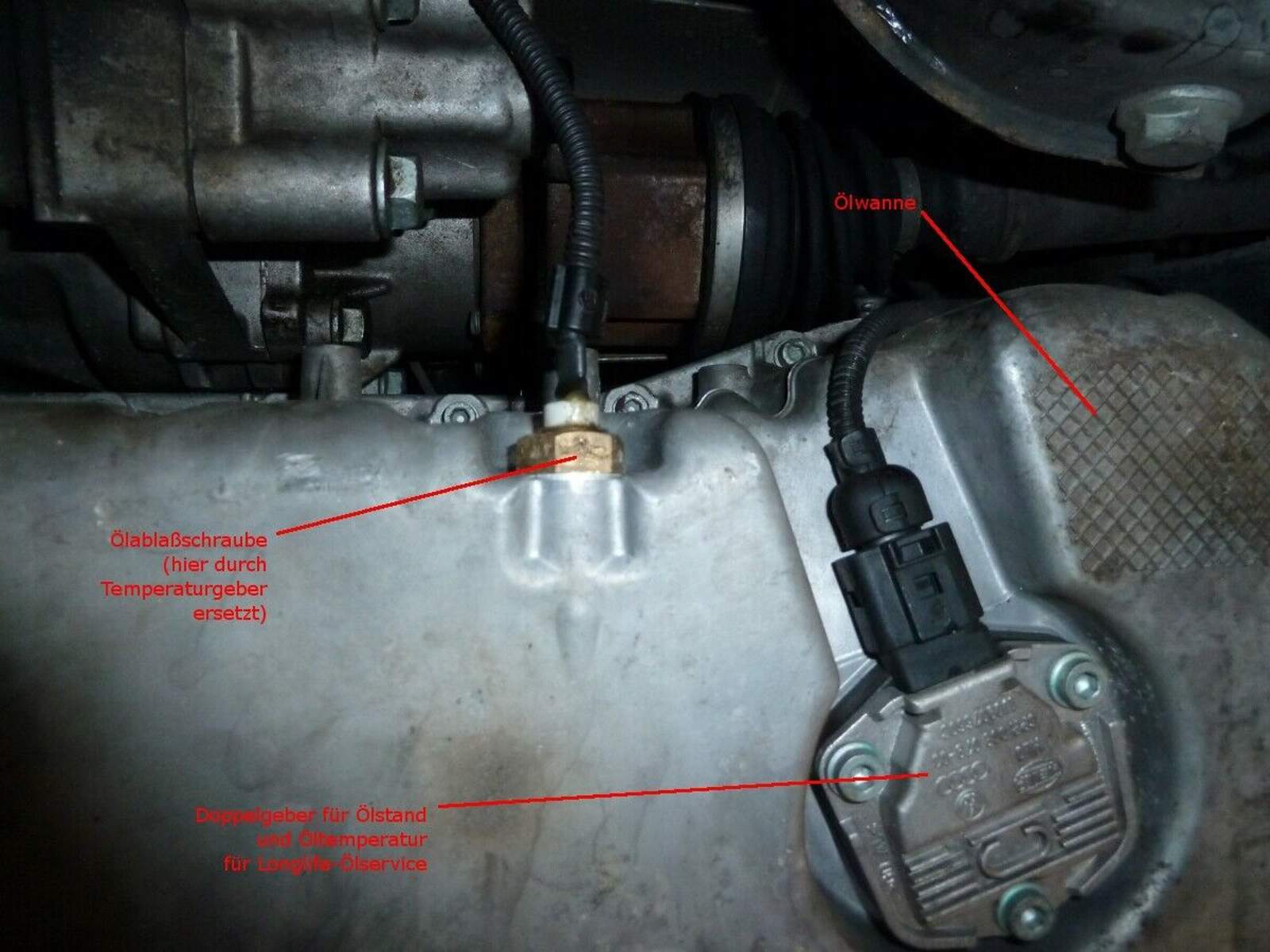

  • Ölwanne: Bereich um die Ablaßschraube reinigen.
  • Ölwanne: Ablaßschraube herausdrehen und Öl ablassen.
  • Ölwanne: Gewinde für Ablaßschraube reinigen.
  • Ölwanne: Neue Ablaßschraube mit unverlierbarer Dichtung bzw. Ablaßschraube mit neuer Dichtung einschrauben (30 Nm). Gewinde und Dichtung vorher mit Motoröl bestreichen.

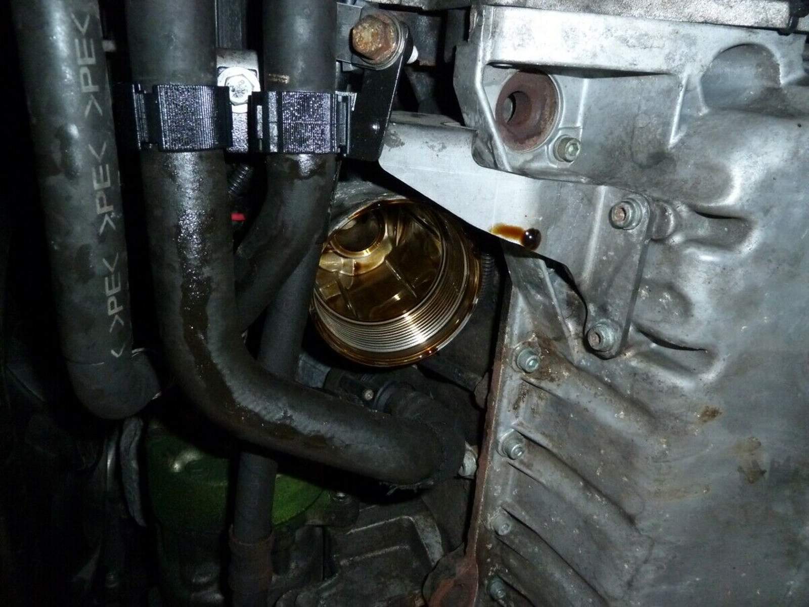

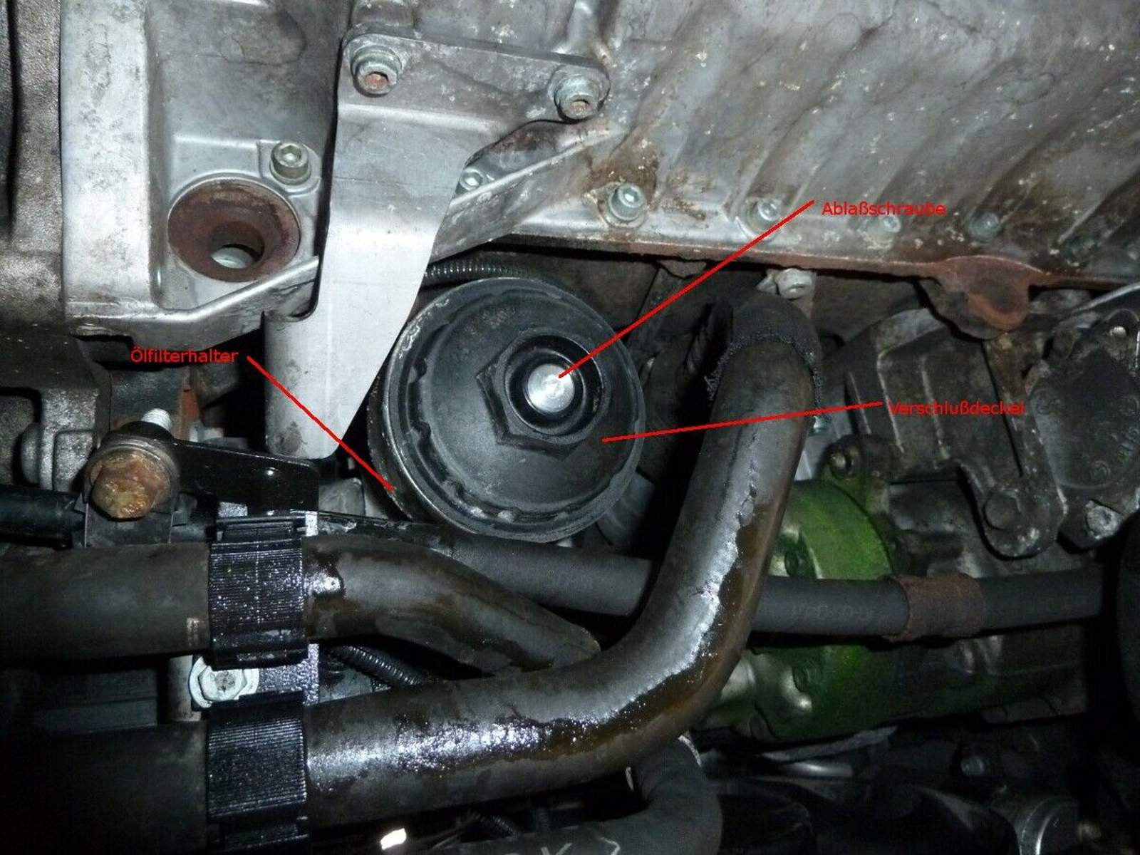

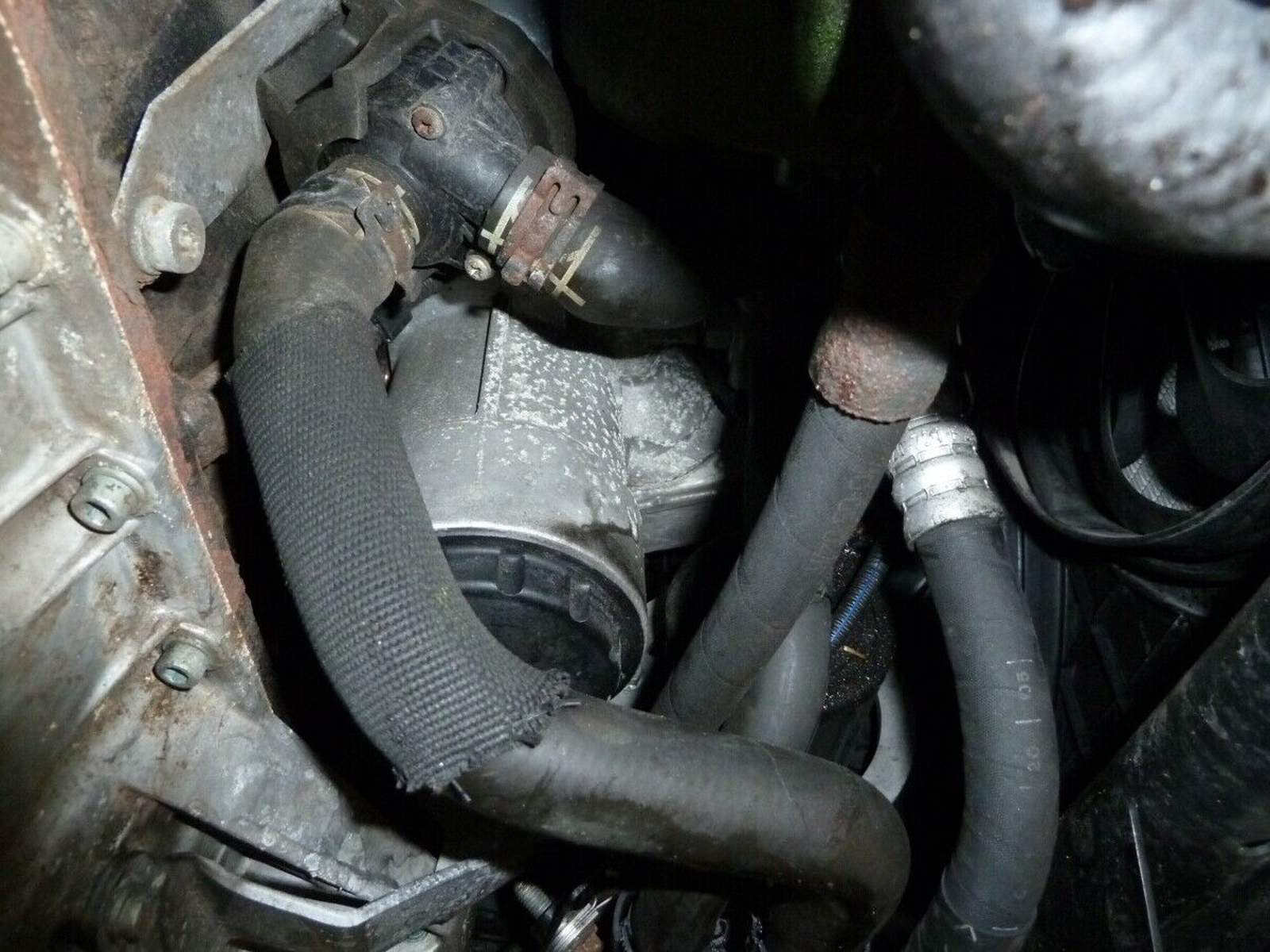

  • Ölfilterhalter: Bereich um den Verschlußdeckel reinigen.
  • Ölfilterhalter: Ablaßschraube im Verschlußdeckel herausdrehen und Öl ablassen.
  • Ölfilterhalter: Verschlußdeckel herausdrehen und Filtereinsatz herausnehmen.
  • Ölfilterhalter: Filtereinsatz auf Späne und Rückstände prüfen.
  • Ölfilterhalter: Gewinde vom Ölfilterhalter und Verschlußdeckel reinigen.
  • Ölfilterhalter: Neue Dichtung auf den Verschlußdeckel ziehen, Dichtung dabei nicht in sich verdrehen.
  • Ölfilterhalter: Neuen Ölfiltereinsatz auf dem Verschlußdeckel aufstecken. Dichtung am Ölfiltereinsatz und Gewinde und Dichtung des Verschlußdeckels dünn mit Motoröl bestreichen.
  • Ölfilterhalter: Verschlußdeckel einschrauben (30 Nm).
  • Ölfilterhalter: Ablaßschraube in Verschlußdeckel einschrauben (10 Nm). Gewinde und Dichtung vorher mit Motoröl bestreichen.
Ölfilterhalter #1Ölfilterhalter #1

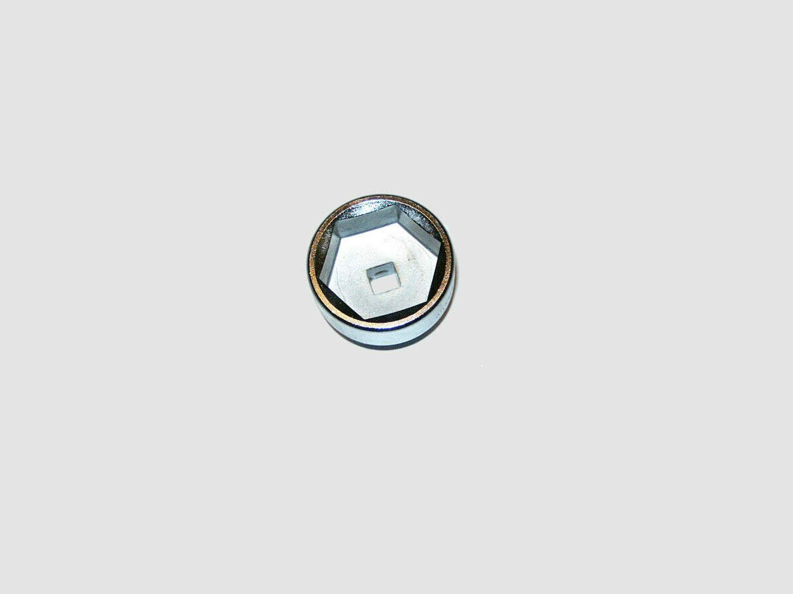

Spezialwerkzeug:

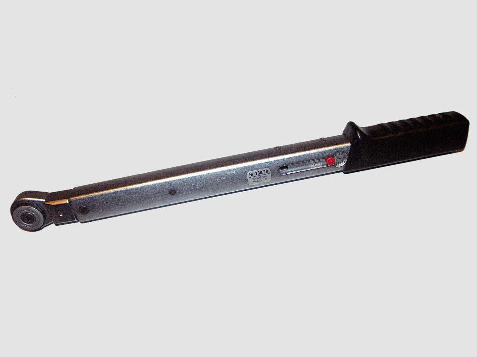

  • Drehmomentschlüssel

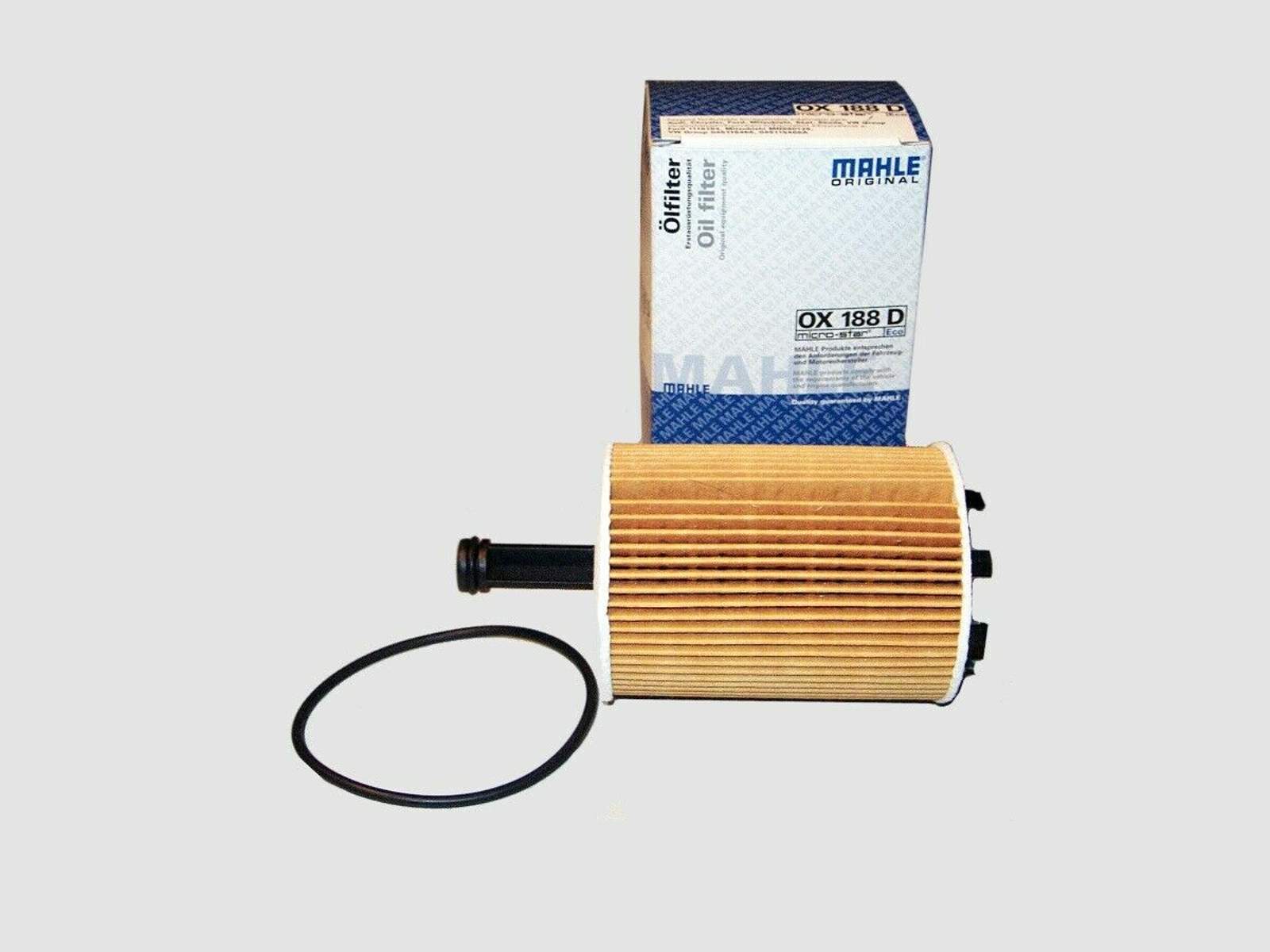

  • Ölfilterschlüssel für Ölfilter VR6 (Sechskant SW 36)

Ölfilter: Spezifikation Ölfiltereinsatz vom Audi-Händler oder aus dem Zubehörhandel verwenden. Einwegfiltereinsatz

Aber ich würden das als Ölpeilstab betiteln, weil das ist es auch, den damit kannst nicht wirklich messen.
Sat Feb 18 00:03:58 CET 2012    |    manni9999
Das sehe ich nicht so eng. Audi nennt den Ölpeilstab auch Ölmessstab. :D
Messen kann man natürlich nicht wirklich aber gut schätzen, zwischen Min und Max passt genau ein Liter.
Immerhin gibts noch einen ÖLPEILSTAB. ;)
Zu den elektronischen Sensoren hab ich nicht so das Vertrauen.
