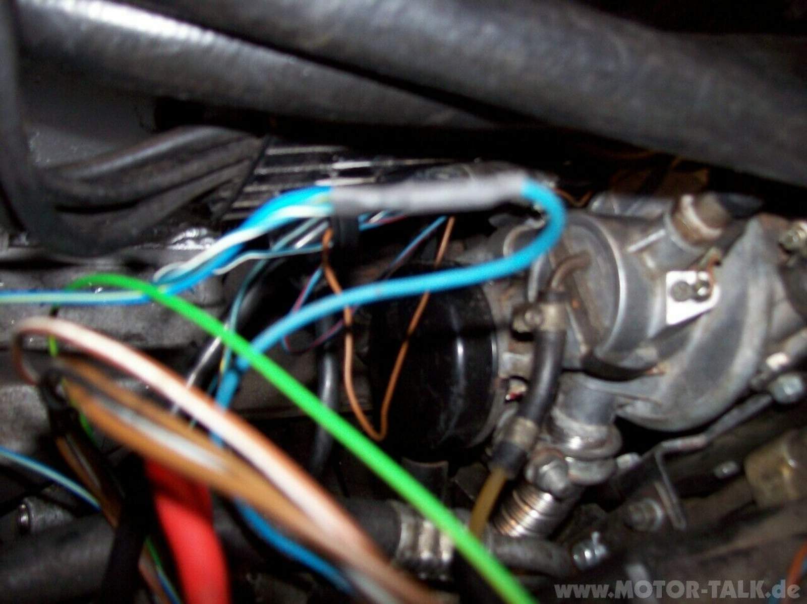

Der heutige Tag, Montag, 04. 02. steht ganz im Zeichen der Kabelverlegung. So müssen die Kabel Batterie B+ und die Ladekontroll-Leuchte von der linken auf die rechte Seite verlegt werden (Bild 44). Hierzu wird ein gewelltes geschlitztes Schutzrohr verwendet (Bild 45).
Die Kabel für die Anschlüsse an den Klimakompressor müssen von der rechten Seite auf die linke Seite verlegt werden. Auch muss ein Kabel für den Schalter Motronic, der in der Leitung vom Verdampfer zum Kondensator sitzt, getrennt und auf die rechte Fahrzeugseite verlegt werden (Bild 46).
Für die Verbindungen der Kabel werden Aluösen verwendet. Die Kabel werden in die Ösen eingelötet. Anschließend werden die Lötstellen mit Schrumpfschlauch versehen.
Beim Einbau der Standheizung wurde mit einem Schnellverbinder in das Kabel der Ladekontrolle ein Kabel der Standheizungssteuerung hinzu geklemmt (Bild 44).
Die neue Version ist mit den eben beschriebenen gelöteten Aluösen und übergezogenen Schrumpfschlauch zu sehen (Bild 47).
