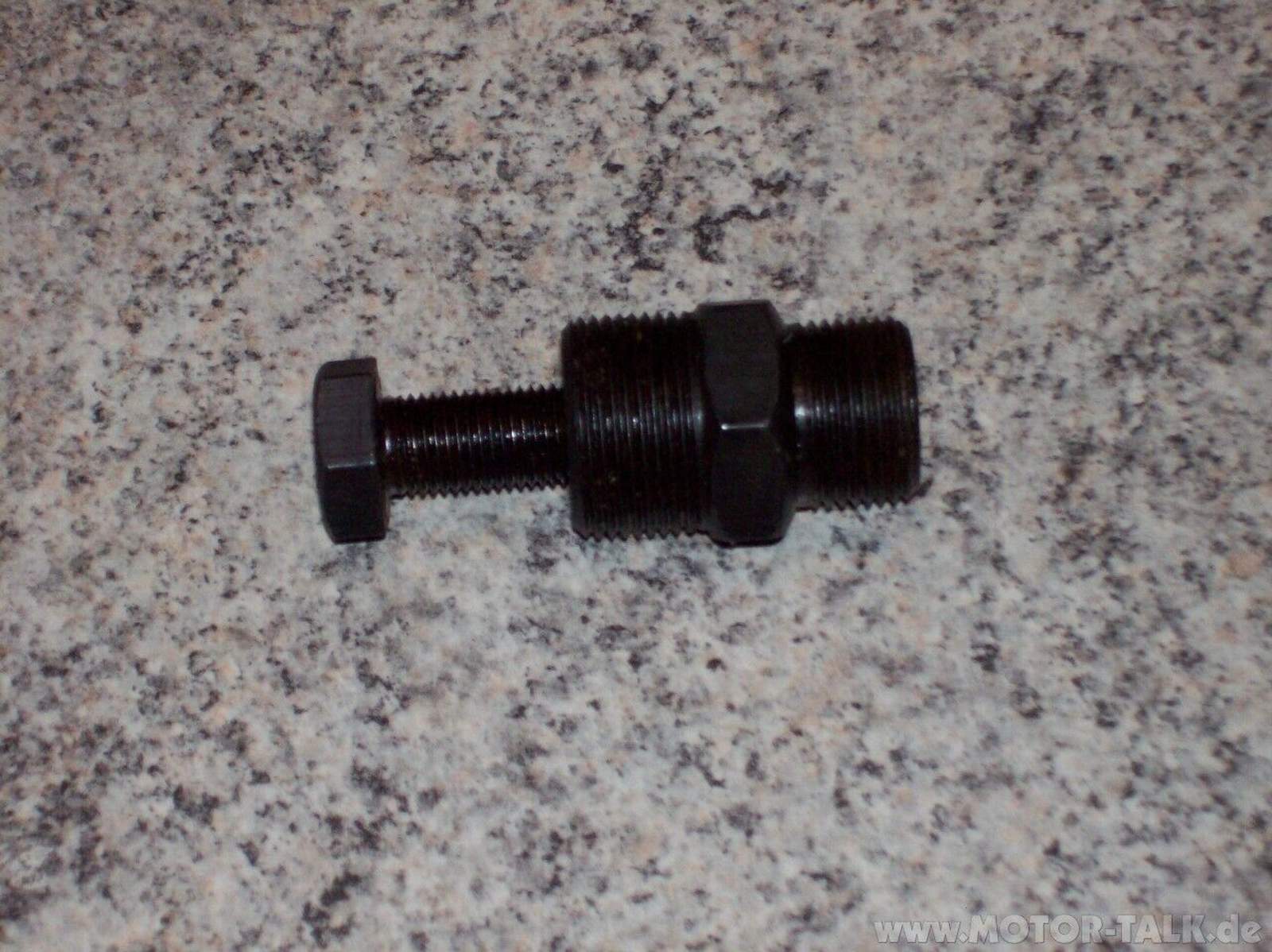

Ich bin fündig geworden. Es ist ein Polradabzieher für Zündapp, Kreidler, Puch Maxi und Ducati (Bild 52). Da ich nicht weiß welche Steigung das Gewinde in der Antriebskupplung (Bild 53) hat, hoffe ich dass das Gewinde passt.

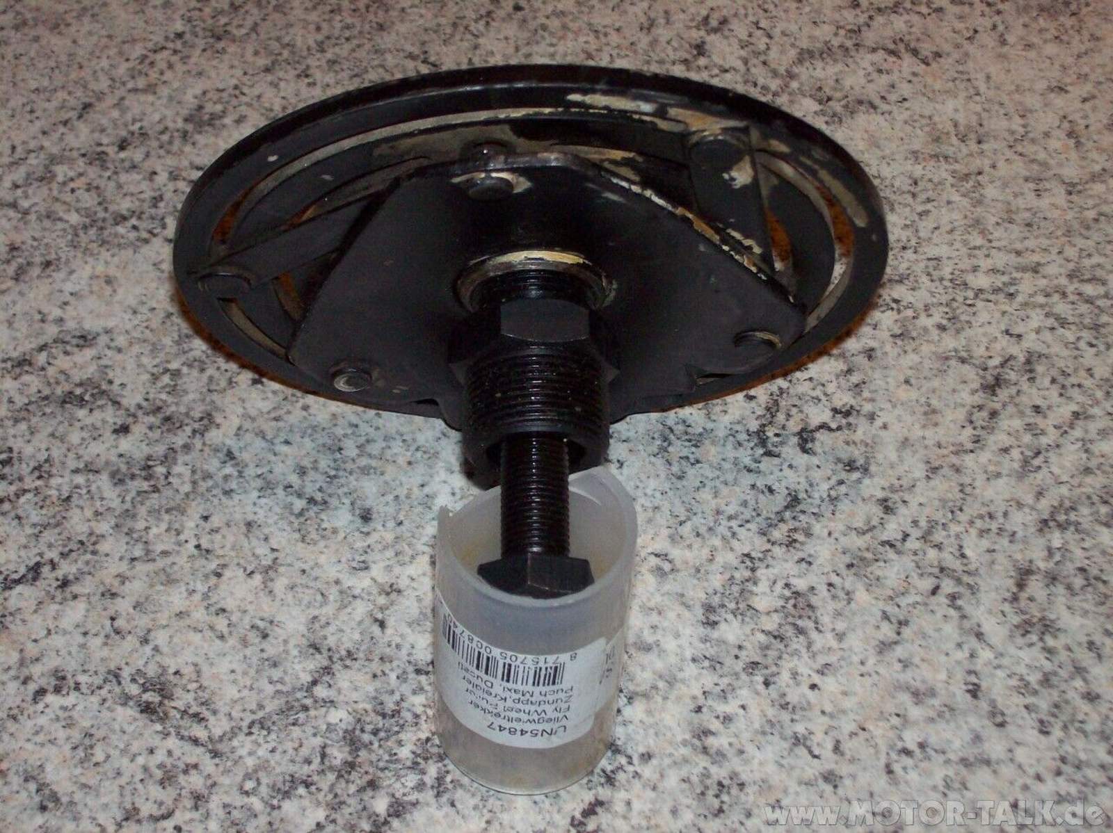

Als die Post den Abzieher lieferte, wurde sofort kontrolliert ob das Gewinde passt. Der Abzieher hat das Gewinde M 22 x 1,5. Als ich merkte dass der Abzieher das passende Gewinde hat, war ich erleichtert (Bild 54).
