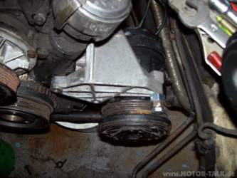

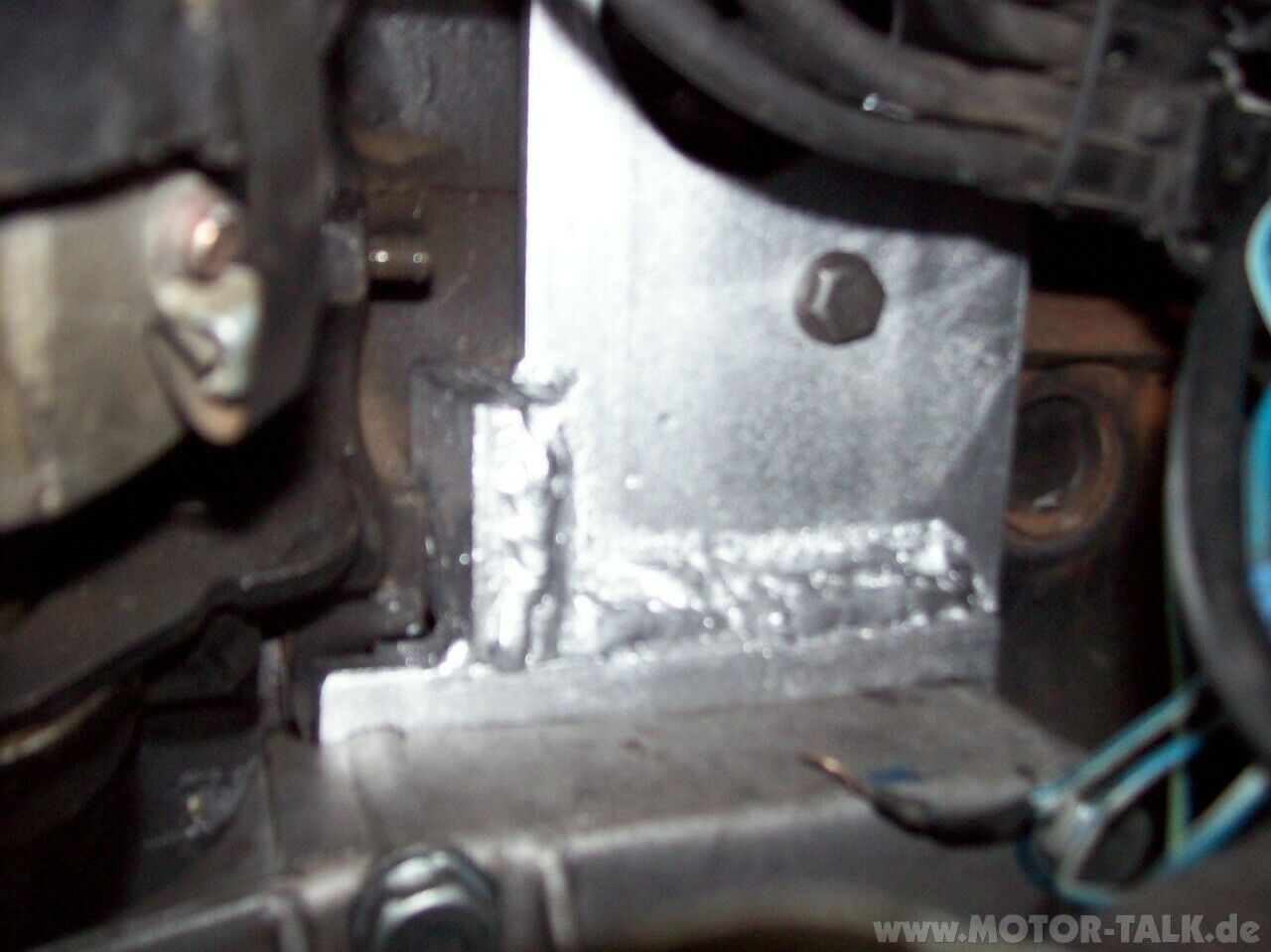

Alle Schrauben am Kompressor werden mit flüssiger Schraubensicherung eingesetzt, und mit 35 Nm (vorne) und 25 Nm (hinten) angezogen. Die Anschlussplatte für die Saug- und Druckleitung wurde mit 25 Nm angezogen (Bild 62).
Durch das Auflegen des Poly-V-Riemen kann ich kontrollieren ob der Halter des Klimakompressors immer noch die Bewegung macht. Auch durch heftiges Ziehen am Riemen macht der Halter keine Bewegung mehr (Bild 63).

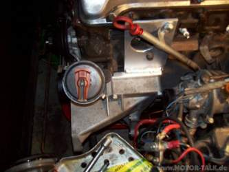

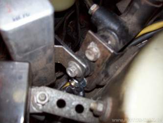

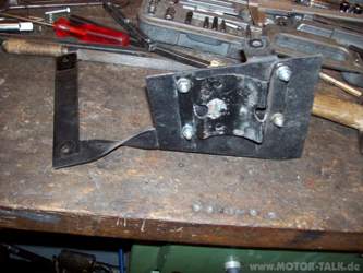

Als nächstes steht die Herstellung eines Halters an.
Er wird für die Leitung die vom Kompressor zum Trockner unter dem Motor durchführt benötigt (Bild 70).
Aus einem Alu-T-Stück wird an den beiden Enden das T weg geschnitten und ein ø 6mm Loch gebohrt. Ein Ende des Halters wird an eine Schraube des Ölpumpendeckels, das andere Ende an den Bügel der das Rohr umfasst geschraubt (Bild 71).

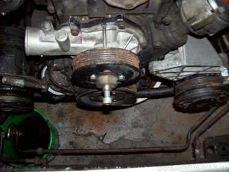

In die Befestigungsbohrungen des Klimakompressors habe ich eine M10 Schraube hineingedreht und mit eine Mutter gekontert. So kann ich den Kompressor in den Schraubstock spannen und daran Arbeiten ohne das er sich bewegt.

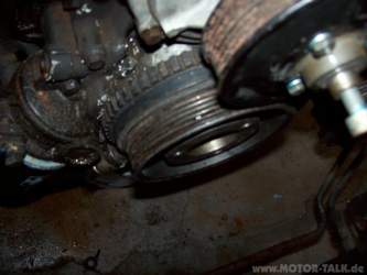

Zuerst wird die verbogene Antriebskupplung entfernt (Bild 55).
Dann den Sicherungsring für die Riemenscheibe und die Riemenscheibe selbst (Bild 56).
Bevor die Magnetspule entferne, wird die Position des Steckers gekennzeichnet. Danach wird die Magnetspule mit einem Drei Klauenabzieher demontiert (Bild 57).
Nachdem alles gesäubert ist, wird die „neue“ Magnetspule mit dem Kabelanschluss an die gekennzeichnete Position auf das Gehäuse gesetzt und aufgedrückt (Bild 58).
Da ich die Antriebskupplung nicht montieren kann, ich habe nicht das richtige Werkzeug, muss ich mit erst eins bauen.

Ich bin fündig geworden. Es ist ein Polradabzieher für Zündapp, Kreidler, Puch Maxi und Ducati (Bild 52). Da ich nicht weiß welche Steigung das Gewinde in der Antriebskupplung (Bild 53) hat, hoffe ich dass das Gewinde passt.
Als die Post den Abzieher lieferte, wurde sofort kontrolliert ob das Gewinde passt. Der Abzieher hat das Gewinde M 22 x 1,5. Als ich merkte dass der Abzieher das passende Gewinde hat, war ich erleichtert (Bild 54).

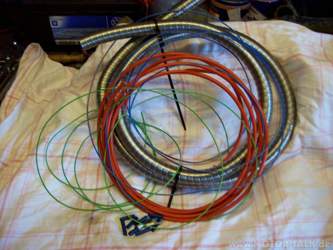

Der heutige Tag, Montag, 04. 02. steht ganz im Zeichen der Kabelverlegung. So müssen die Kabel Batterie B+ und die Ladekontroll-Leuchte von der linken auf die rechte Seite verlegt werden (Bild 44). Hierzu wird ein gewelltes geschlitztes Schutzrohr verwendet (Bild 45).
Die Kabel für die Anschlüsse an den Klimakompressor müssen von der rechten Seite auf die linke Seite verlegt werden. Auch muss ein Kabel für den Schalter Motronic, der in der Leitung vom Verdampfer zum Kondensator sitzt, getrennt und auf die rechte Fahrzeugseite verlegt werden (Bild 46).
Für die Verbindungen der Kabel werden Aluösen verwendet. Die Kabel werden in die Ösen eingelötet. Anschließend werden die Lötstellen mit Schrumpfschlauch versehen.
Beim Einbau der Standheizung wurde mit einem Schnellverbinder in das Kabel der Ladekontrolle ein Kabel der Standheizungssteuerung hinzu geklemmt (Bild 44).
Die neue Version ist mit den eben beschriebenen gelöteten Aluösen und übergezogenen Schrumpfschlauch zu sehen (Bild 47).

Zurück zum Klimakompressor: Da alle Abzieher nichts brachten, habe ich mir einen Polradabzieher hergestellt (Bild 49). Auf einem 8 cm langen Rundstahl wurde auf einer Seite eine 10 mm Mutter aufgeschweißt. Auf der anderen Seite sollte ein Außengewinde 22 x 1,5 geschnitten werden.
Das ging aber in die Hose. Es wurde ein 21 x 1,75 Gewinde geschnitten. Erstens passt es nicht auf das Gewinde der Antriebskupplung, und zweitens ist der Durchmesser zu klein. Beim Versuch die Kupplung abzuziehen rutscht der Abzieher aus dem Gewinde der Antriebskupplung heraus. Dabei ist das Gewinde des Abziehers beschädigt worden.
Nun habe ich trotzdem versucht mit dem vorhandenen Abzieher die Antriebskupplung abzubauen. Dabei ist die Kupplung total verbogen worden (Bild 50). Die Kupplung sitzt sehr stramm auf der Welle.

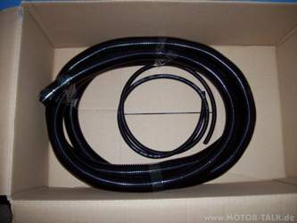

Bevor der Klimakompressor wieder eingebaut wird, habe ich das neue Abgasrohr, und den Schalldämpfer für die Standheizung eingebaut
(Bild 38 – 39).
