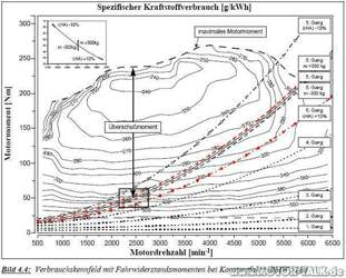

Zunächst einen kurzen Abstecher in die Grundlagen:
Ein handelsüblicher Verbrennungsmotor kann nur über einen relativ kleinen Bereich wirklich arbeiten, deswegen braucht er mehrere Übersetzungsstufen, um den gesamten Bereich der geforderten Geschwindigkeiten von Schrittempo bis teils weit über 200 km/h abdecken zu können. So weit, so gut. Ich denke, das muß nicht weiter vertieft werden.
Verbrennungsmotoren arbeiten grundsätzlich am effizientesten, wenn bei relativ geringer Drehzahl relativ viel Gas gegeben wird. Warum das so ist, möchte ich jetzt nicht erörtern, darüber werde ich in Zukunft einen Artikel in diesem Blog verfassen.
Jetzt kombiniere ich die beiden Absätze. Ich wollte auf den Schongang, Spargang, Schnellgang oder auch Overdrive hinaus.

Genau: "bei relativ niedriger Drehzahl relativ viel Gas geben".
Wenn die Drehzahl so weit fallen lasse, dass ich schon das Pedal durchdrücken muss um die Geschwindigkeit zu halten verbrauche ich mehr, als im nächstniedrigen Gang.
Um bei immer niedrigeren Drehzahlen noch mit ausreichend Vortrieb arbeiten zu können und somit die drehzahlbedingen Verlusteffekte zu verringern bietet sich ja zwangsbeatmung an, aber da bin ich im falschen Blog:)

Du solltest eben nicht nur die Umdrehungen pro Zeit, sondern auch die Umdrehungen pro Strecke berücksichtigen.
Und ja, natürlich kann es auch sein und es ist sogar meistens so, daß man bei etwas mehr als Minimaldrehzahl am sparsamsten unterwegs ist. Der optimale Punkt ist bei jedem Motor etwas anders.

Hoi, als jemand, der noch einen Typ 81 mit einem 4+E Getriebe sein Eigen nennt muss ich mich hier auch mal zu Wort melden. Einen +E Gang hat man ja erst dann, wenn man mit diesem die theoretisch erreichbare Vmax nixht mehr erreichen kann, weil der Gang zu lang übersetzt ist.
Wenn ich das aufmahlen könnte wäre es verständlicher, ich versuchs dennoch mal zu erklären. Der Luftwiderstand steigt quadratisch zur Geschw. an und irgendwann übersteigt dieser Widerstand den Vortrieb des Wagens. Der letzte Gang ist dann meistens so gewählt, das sich die Motordrehzahl im Schneidepunkt in einem Bereich ist, wo der Wagen die höchste Leistung besitzt. Dadurch wird die maximale Vmax erreicht.
Der +E ist aber länger übersetzt, d.h. der Luftwiderstand übersteigt den Vortrieb schon bei deutlich niedrigeren Drehzahlen womit der Motor seine 'volle Leistung' in diesem Gang nicht ausspielen kann.
Der Benzinverbrauch ist aber, wenn man im +E Vollgas gibt nicht geringer als im kürzer übersetzten 4ten Gang.
Den besten Verbrauch erreicht man also im +E bei etwa 2/3 Gasstellung, der Wagen ist dann aber sehr langsam. Bei Tempo 120 oder 130 verbraucht der Audi jedenfalls deutlich weniger im +E als im 4ten welcher onehin schon lang übersetzt ist.
Bei Tempo 50 im 4ten Gang hat man zwar noch weniger upm und noch weniger Gas als bei Tempo 120 im +e, allerdings ist der Wagen dann auch viel Langsamer, benötigt also für die 100 km wesentlich länger weshalb der Verbrauch insgesammt auf den 100 km höher liegt.

So weit alles so ziemlich richtig...
Da kommt es auf die Volllastanreicherung an...
Aber der letzte Satz...
Lese ich da richtig raus, dass du behauptest, dass der Verbrauch bei 120 km/h im +E Gang niedriger liegt als im 4. Gang bei 50 km/h?
Und das begründest du damit, dass man bei 50 km/h mehr als doppelt solange fahren muss wie bei 120 km/h?
Sorry, aber das ist ein Denkfehler. Ich bin da selbst schon einmal drüber gestolpert, aber ich kann das auch widerlegen:
Bei 120 km/h benötigst du etwa 25 kW...
Bei 50 km/h sind es etwa 4 kW...
Du benötigst also in der Stunde 25 kWh Energie, fährst aber 120 km, du benötigst also 21 kWh auf 100 km oder aber du benötigst in der Stunde 4 kWh, fährst dabei allerdings nur 50 km, somit 8 kWh auf 100 km.
21 kWh/100 km sind natürlich deutlich mehr als 8 kWh/100 km (Faktor 2,6), daran ändert auch die Tatsache nichts, dass der Motor bei 120 km/h in einem besseren Wirkungsgrad fährt. Am Ende verbrauchst du natürlich bei 120 km/h mehr Sprit...
Dass der Verbrauch nicht um Faktor 2,6 steigt, sondern nur um Faktor 1,5 bis 2, das liegt nun wieder am steigenden Wirkungsgrad.
Du kannst es auch einfacher mit den Fahrwiderständen nachvollziehen:
Bei 50 km/h sind es 275 N, bei 120 km/h sind es 722 N.
Energie = Kraft * Weg
Du willst gleich weit fahren, also musst du da nichts rechnen, nur den Faktor... wieder 2,6. Die Zeit spielt da keine Rolle...

@ bigLBA: Das wollte ich eigentlich sagen. Es ist eben wichtig, zwischen einem letzten Gang mit Schoncharakter und einem Spargang zu unterscheiden.
Dinge wie Vollastanfettung habe ich in dem Artikel nicht direkt berücksichtigt, hätte ich vielleicht tun sollen. Ebenso sind die stufenlosen Getriebe und auch die Möglichkeit zur Steuerung von Automatikgetrieben in dem Artikel vergessen worden. Das schiebe ich noch nach.
