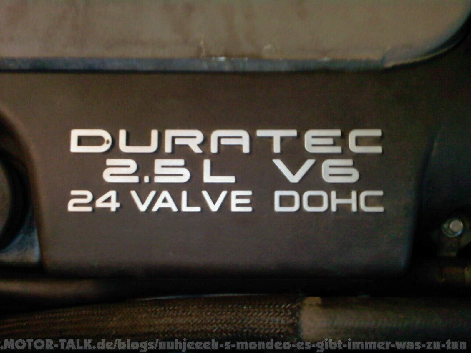

So sah der Wagen nach dem Kauf aus, Potenzial, aber sehr Pflegebedürftig.
Damals hatte die Karre 134500 km Runter, die Zündkerzen und Kabel waren kaputt, der Kat war kaputt, die beiden Vorkats ebenfalls, linker Schweller durchgerostet und Jahrelang drin geraucht. Letzteres ließ sich sehr gut mit Febreze beheben, die anderen Sachen verlangten nach mehr Einsatz (Arbeit und Kohle). Also für mehrere Hundert €uros alles Fit gemacht, neues Öl 5w-50 Mobil1 mit Ölfilter, Innenraum gereinigt, Wagen gewaschen und Poliert, komplette Inspektion eben
Paar Tage Später habe ich die Alu´s dazugekauft und zwei Reifen neu gemacht, da einer an der Flanke beschädigt war. Diese sieht man auf den Bildern 7, 8 und 9. Das wars dann in 2009. |

so eine ansaugbrücke hab ich noch nie gesehen![:eek:](https://static.motor-talk.de/data/smilies/eek.gif)
wahrscheinlich eine sehr interessante möglichkeit des variablen saugrohrs.

Der Motor ist ne Wucht. Hat ein Kumpel auch, mit Automatik. Gegen den Sound des 6enders kommt so schnell nix an.
Hast du die Katalysatoren auch schon getauscht?

Adam2112: Richtig, dass hat mit den Saugrohren zu tun. In jeden Zylinder mündet ein kurzer und ein langer Ansaugtrackt. Darunter sitzt jeweils ein Block mit 6Ventilen. 6Einlassventile sind pro Bank immer offen und jedes einzelne ist direkt mit einem Ansaugrohr verbunden. Ab 3500U/min öffnet der 2.Block pro Bank und die restlichen 6Einlassventile werden aktiv und die Luft strömt dadurch auch durch den kurzen Ansaugtrackt.
