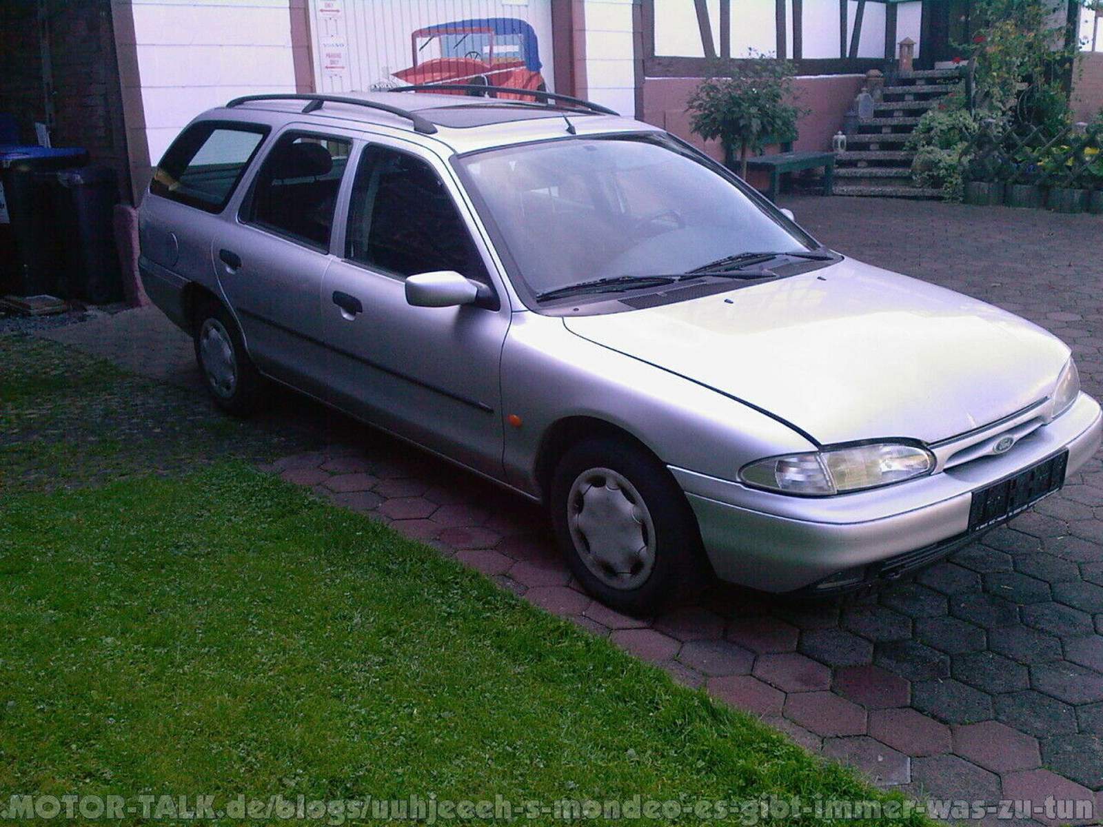

Der Windeo! Nun, wie kam es dazu das ich meine Vorsätze keine Winterbutze anzuschaffen über den Haufen warf, will ich euch erzählen.

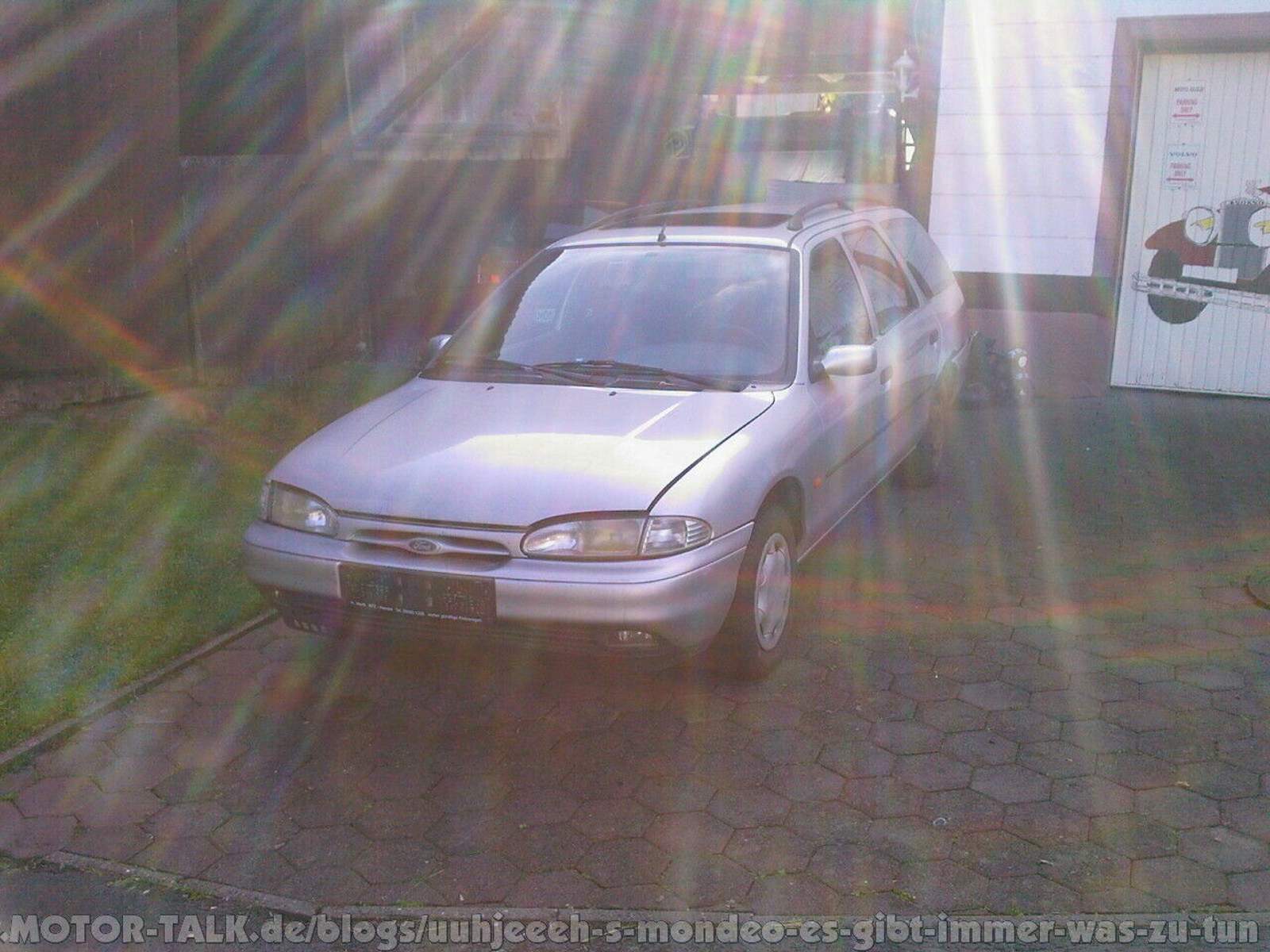

Ich stöbere also mal wieder auf einschlägigen Seiten die Fahrzeugeinserate zeigen, ohne Kaufwunsch und einfach so wie jede Woche ein, zwei mal. Dort stoße ich auf einen 1,8er Mondeo mit 251000km und noch 5 Monaten TÜV ez 96. So weit so gut, Preis war schon an dieser Stelle gut. Dann ein paar Tage später, beliefere ich den Händler der den Wagen anbietet, dieser ist aber leider nicht da. Also fix die Teile in der Werkstatt abgeben und weiter, wollte ja eh nur vllt. mal gucken, wie der Wagen so da steht, wenn ich schonmal da bin. Eine Woche vergeht bis ich wieder auf den Hof einbiege, diesmal sehe ich den Boss gleich. Als ich die Reifen auslade frage ich so beiläufig: "Du hast im Netz einen Mondeo stehen, ist der hier?". "Steht hinterm Haus, Schlüssel steckt", antwortet er mir. "Den schauste dir genauer an", gedacht-getan, hingelatsch, drübergeblickt und reingesetzt. Reichlich Dreck und Hundehaare, aber äusserlich recht unbeschädigt, soweit so gut. Als ich das Schiebedach öffne, steht er neben mir und sagt "für 250 kannsten mitnehmen!". Da ich so dieser Zeit schon die Sitzheizung und den 6-fach Intervallwischer und das Winterpaket entdeckt hatte, es sich somit um einen GLX handelte, zögerte ich garnicht und sagte "Morgen 13 Uhr". "Gut, da du es bist mache ich dir meine roten Nummern dran", war seine Antwort. Wir waren uns also einig und am nächsten Tag um 14:00 stand der "Windeo" in meiner Einfahrt.

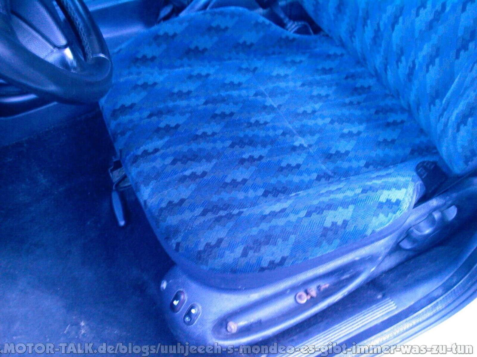

Völlig verköterter Innenraum, ganz extrem der Kofferraum
Sitze voller Sand, im Armlehnenfach liegen 25 dänische Kronen

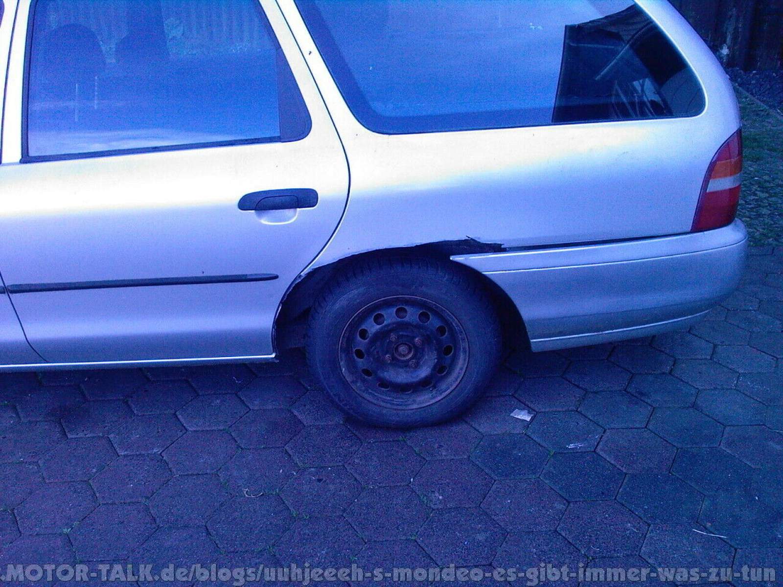

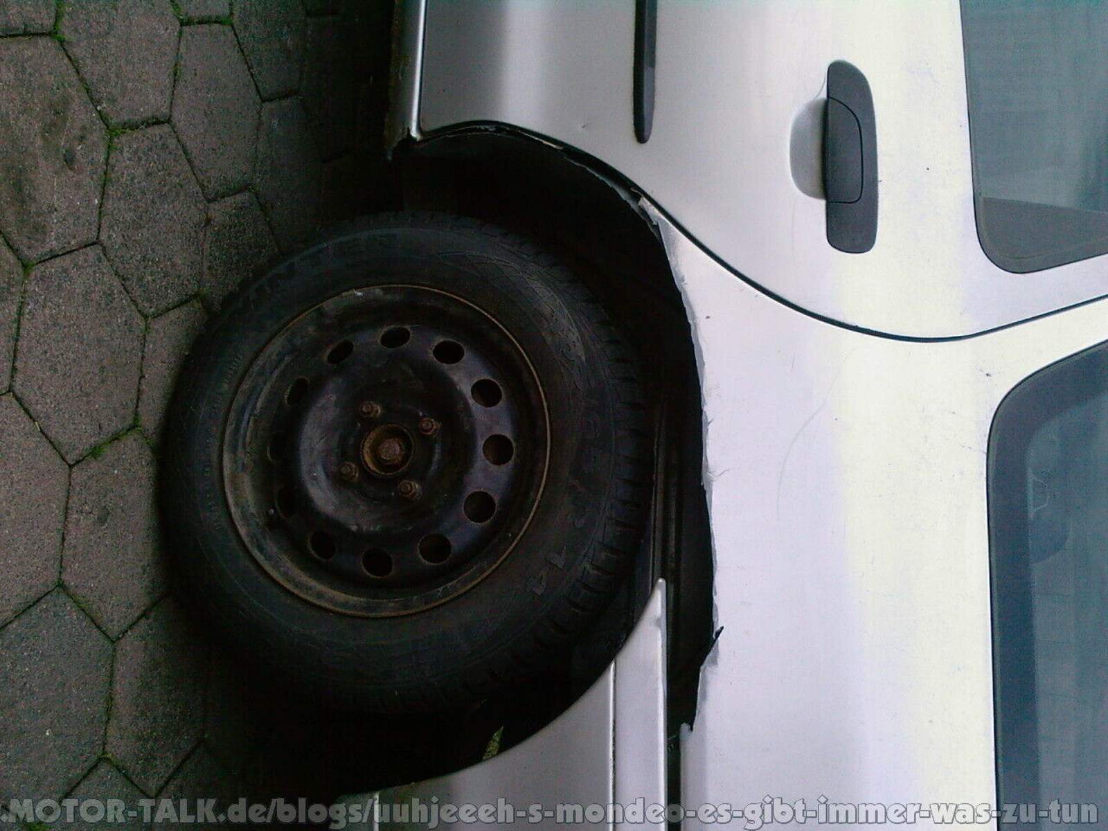

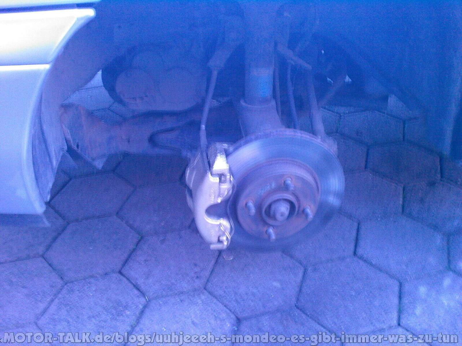

Linker Radlauf mehr als Tot, völlig verrottet, wurde direkt mit der Flex abgetrennt (Bilder anbei)
Bremsen kloppen wie blöde, ein richtig fieses Schlagen das immer stärker wird je länger verzögert wird

Sitzheizung außer Funktion

Bremsklötze ausgetauscht (Schlagen weiterhin vorhanden, Bremsscheiben durch angerostet Beläge unwuchtig und verzogen)

Gründliche Innenreinigung gemacht

Radlauf rausgeflext

Ein paar weitere Daten zum Windeo will ich euch nicht vorenthalten:
Eine 1,8er Maschine mit 116ps und E2 (lässt sich hoffentlich umschlüsseln:()
GLX Austattung beinhaltet FordSound2004-Kasettenradio, Veloursitze mit elektrischer Verstellung links und auf beiden Seiten Sitzheizung und Lendenwirbelstützen, ferner ein manuelles Glashubschiebedach, 6-Fach Wischerintervall (9 Geschwindigkeiten insgesamt), Lederlenkrad und Schaltknauf, Fußraumbeleuchtung, ZV mit Doppelverriegelung, Nebelscheinwerfer. Ebenfalls an Bord sind Doppel-Airbag, ABS, Servo.
Baujahr 95, Erstzugelassen 06/96 auf ein Ford Autohaus eine Stadt weiter, einen Monat bevor der MK2 als "Nachfolger/Facer" kam!
Die Butze fährt sich wie ein Schiff, es wankt und schaukelt, die 251000 km haben das Fahrwerk ordentlich aufgebraucht, hauptsächlich die HA, vorne geht es, auch die Schaltung ist ausgelutscht, aber noch brauchbar. Dem Motor scheint es ganz gut zu gehen, Zahnriemen ist mal neu gekommen und siffen tut er nur ganz leicht zum oberen Teil der Getriebeglocke hin.

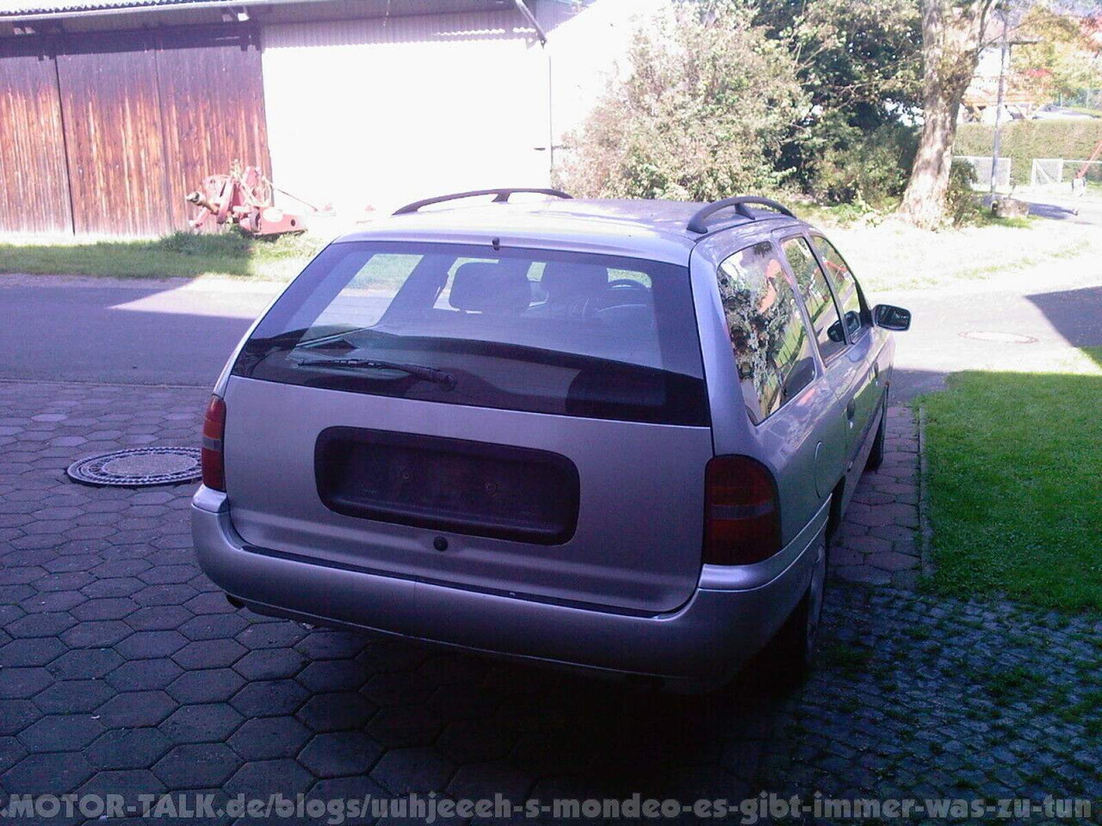

Anbei ein paar Bilder von der Fahrmaschine. Benötigt noch etwas mehr Arbeit, wie z.B. den neuen Radlauf einschweißen, Bremsscheiben vorne ersetzen.
Hauptsache der Winter wird nicht wieder so hart und wenn doch, ich habe einen Windeo, was solls!

Hübsche Winterbude. Mit der Flex scheinst du ja ganz schmerzlos vorangegangen zu sein. Jetzt ist wenigstens Platz für gescheite Winterreifen :) :

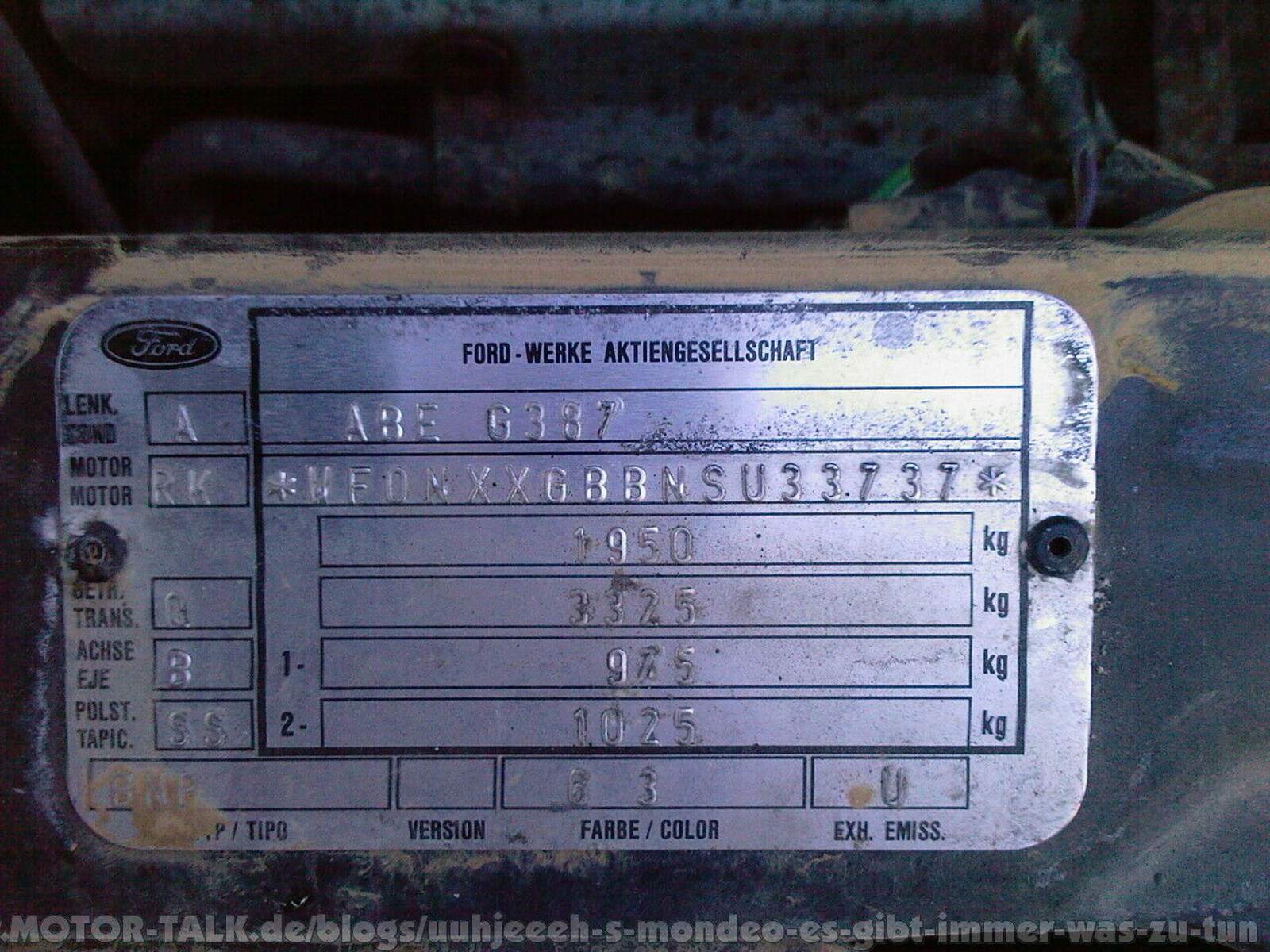

Wie kommst du von der Ausstattung eigentlich auf die Bezeichnung, in dem Fall GLX?
Kann man solche Daten irgendwo einsehen?

Also Antikke, das Winterpaket besteht bei Ford seit eh und jeh aus: beheizbare Frontscheibe, beheizte Spiegel und beheizte Waschwasserdüsen.
Ford ETIS Das ist ETIS, dort knallste deine VIN rein: w(=world)f0(=ford)a(=limo)/n(=Turnier)xx(=platzhalter)g(=Genk)b(=Belgium)b(=Mondeo)***(=3zeichen)#####(=5ziffern) und dann zeigt es dir Modellbennenung, Emissionsklasse, Bauzeitpunkt, Innen/Aussentrim usw. an:)

hier mal die Daten über deinem Mondeo ist nicht viel aber etwas
Primärmerkmale
Baudatum: 26.10.1995
Modellreihe: Mondeo 1992-2000
Karosserietyp: Turnier
Ausführung: GLX
Motor: 1.8L Zetec-E EFI (115PS)
Getriebe: 5-Gang-Schaltgetriebe MTX75
Lenkung: LHD FWD
Achsübersetzung: 4.06
Abgasnorm: Abgasnorm 83us(Benzin)/87us(Diesel)
Klimaanlage: Ohne Klimaanlage
Gebiet: (+)"D"
Innerer Trim: Jigsaw (B-C)

Samstag kommt der Radlauf rein, alle Defekte sind inzwischen behoben!:) Und immernoch unter 400€!:D

Geil!. Achja habe heute den Radlauf endlich mal eingeschweißt, hat nur ganze 5 Wochen gedauert!:o:p Fotos folgen iwann in einem neuen Artikel!
