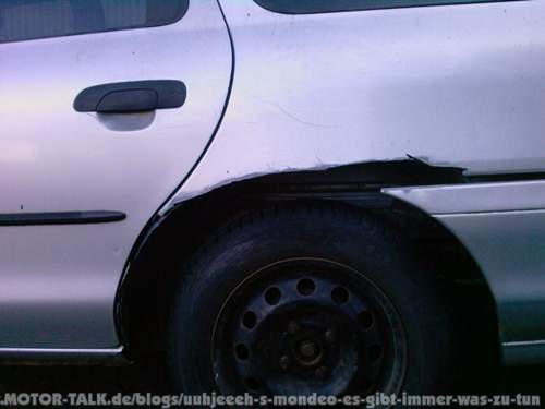

So jetzt habe ich endlich mal Zeit und Lust, diesen Blogartikel zu erstellen;). Ich habe ja ewig lange vorgehabt den Radlauf einzuschweißen. Denn: Ich musste auf das Schweißgerät warten, auf gutes Wetter und auf die Lust das auch zu machen! Aber nun bin ich damit durch, die Karre zu schweißen, ich habe das Blech (30€ Klokkerholm Einschweißblech, NICHT wirklich passgenau!) erst grob zurecht geschnitten, dann ungefähr 16 mal abgenommen und angepasst, bevor ich die ersten Heftpunkte gesetzt habe. Insgesamt, also raustrennen, schleifen der Schnittstelle, anpassen des Ersatzbleches und das Schweißen selber + 2mal Spachteln und dann abschließend lackieren, werde ich wohl 25-30 Stunden gebraucht haben. Das nächste mal wird es schneller gehen, zumal ich dann weiß das ich einen anderen Blechhersteller nehmen muss, wie ich schleifen muss, welche Scheibe zum schweißpunktglätten die beste Wahl ist, wie ich das Blech am besten forme, wie das Schweißgerät einzustellen ist (Drahtvorschub, Spannung und Gasmenge) usw. Halt Erfahrungswerte die man nur durchs selber machen sammelt:) In den angefügten Bildern seht Ihr den Zustand nach dem abtrennen des Rostbleches und wie es fertig aussieht, den Rostzustand habe ich wohl nicht geknipst, die Bilder von oben sind heute entstanden!

Konntest du das auch beheben? Ansonsten war das rausflexen des Radlaufes ja schon eine ziemlich radikale Methode :D

Umso weiter weg es fotografiert wurden, umso besser sieht es aus :p
