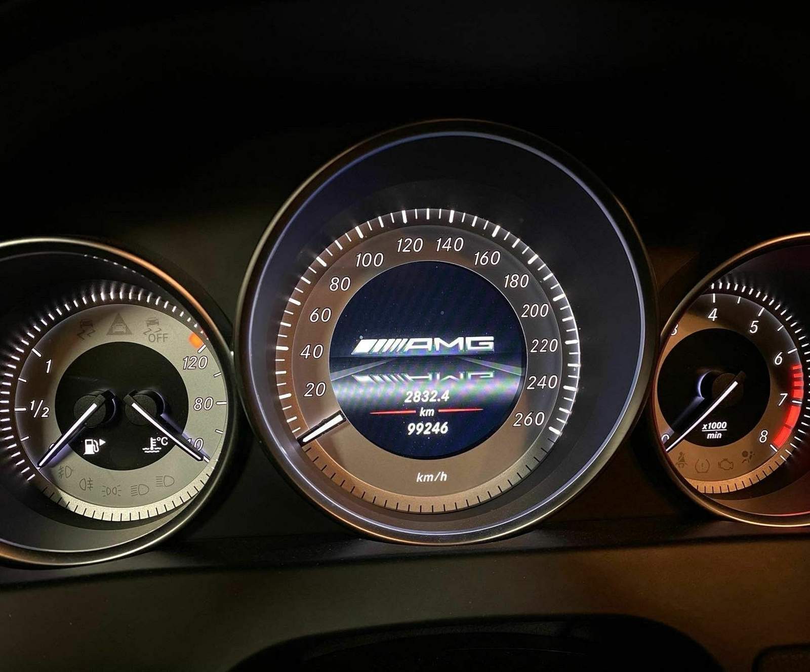

Endlich ist es soweit!
Nach viel Arbeit, freundlicher Hilfe eines Kollegen und teurer neuer Hardware ist es mir nun endlich auch möglich in allen 204,218,207 und 212 Egal ob Mopf oder Vormopf das AMG Menü zu Programmieren.
Das Kombiinstrument wird um einen neuen AMG reiter erweitert. Alle bisherigen Funktionen bleiben natürlich erhalten.
Das ganze natürlich über OBD. OHNE Ausbau des Tachos oder umlöten.

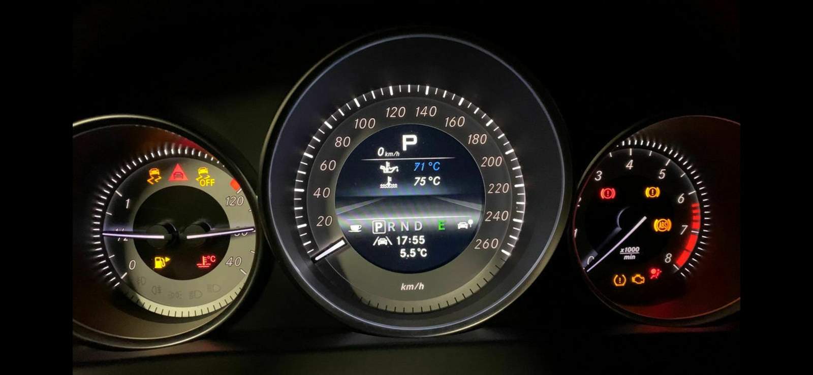

1.Seite:
-Motoröltemperatur
-Kühlmitteltemperatur
-Ganganzeige
-Digitale Geschwindigkeit

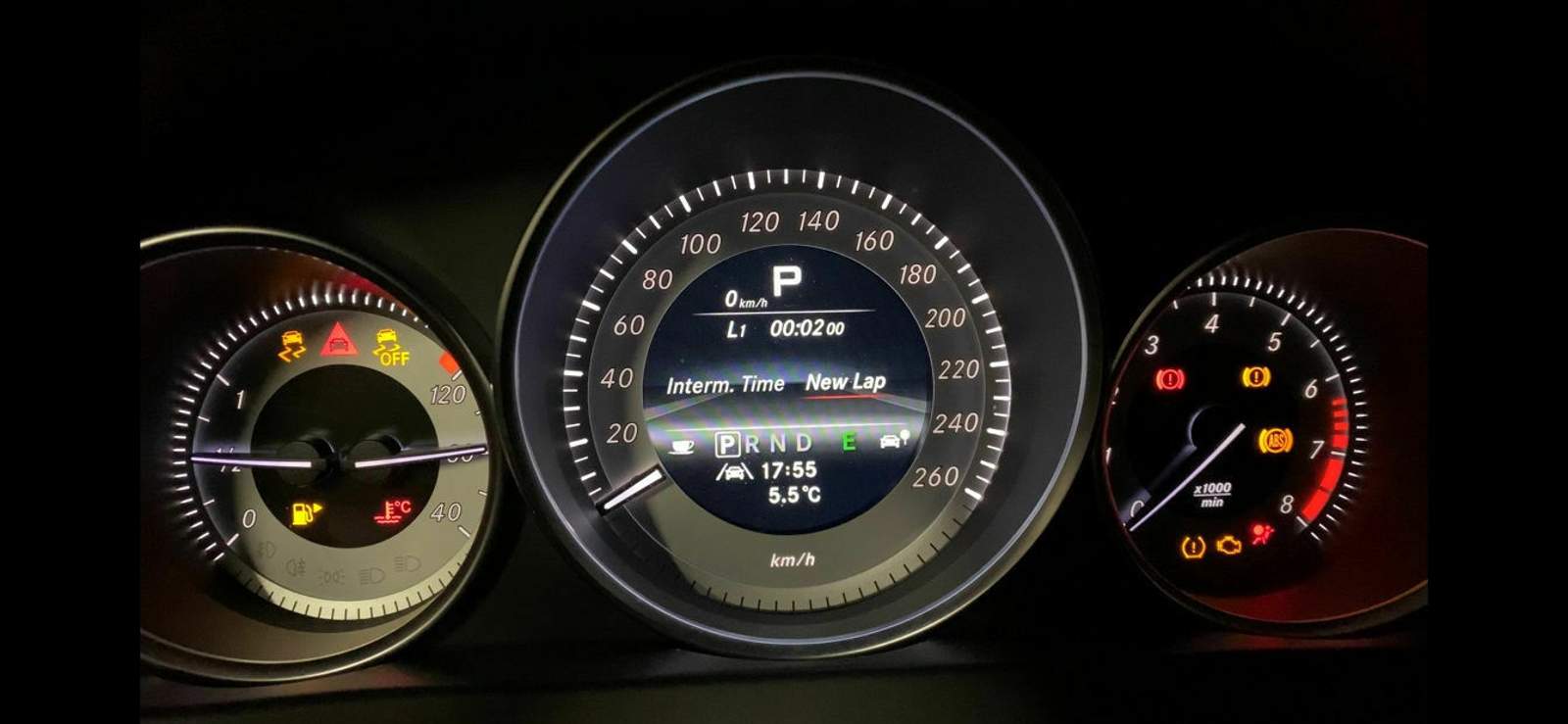

2.Seite:
-Laptimer
-Ganganzeige

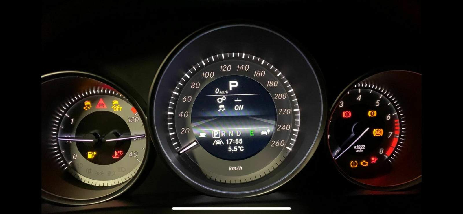

3.Seite:
-Getriebemodus
-ESP Status
-Ganganzeige

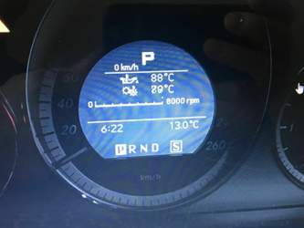

Statt der Kühlmitteltemperatur kann man sich auch die Getriebeöltemperatur anzeigen lassen, wenn man das vorher so codiert. Ich fand das für mich sinnvoller.
In meinem W204 Vormopf zeigt es auch die digitale Motordrehzahl und eine Seite Weiter die Gaspedalstellung an. Sehr praktisch, wenn man den kalten Motor nur mit max. 50 % Gas fahren will. Das KI im Vormopf konnte offensichtlich mehr in dieser Hinsicht.
Tue Feb 04 20:53:20 CET 2020    |    lena.a62
I had this configuration on the old tacho, but it was monochromatic.
Tue Feb 04 21:13:46 CET 2020    |    V6.
Ja genau. Im Vormopf gibt es ein paar mehr Funktionen. Hat der Mopf mit bisherigen Erkenntnissen leider nicht.
