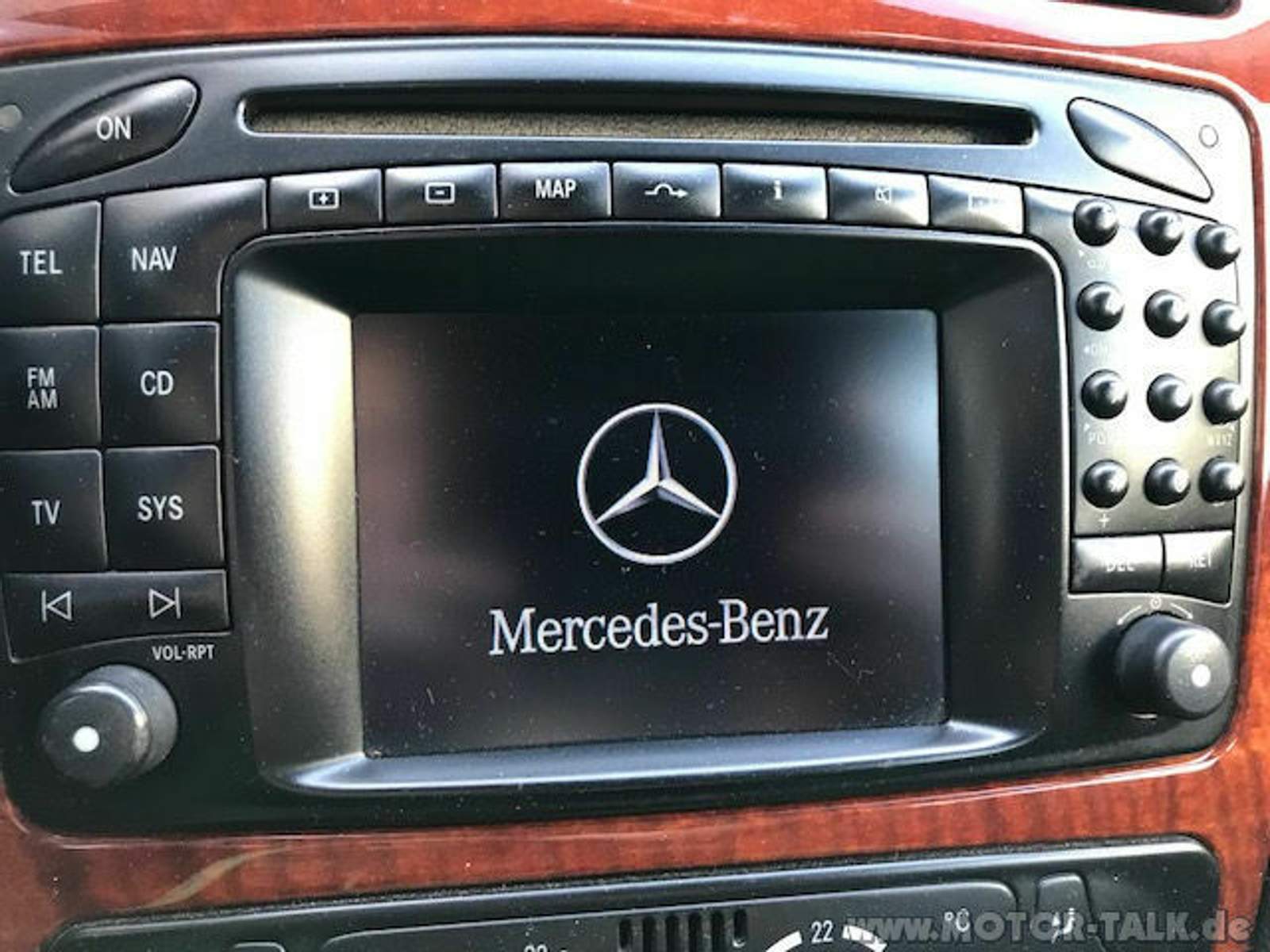

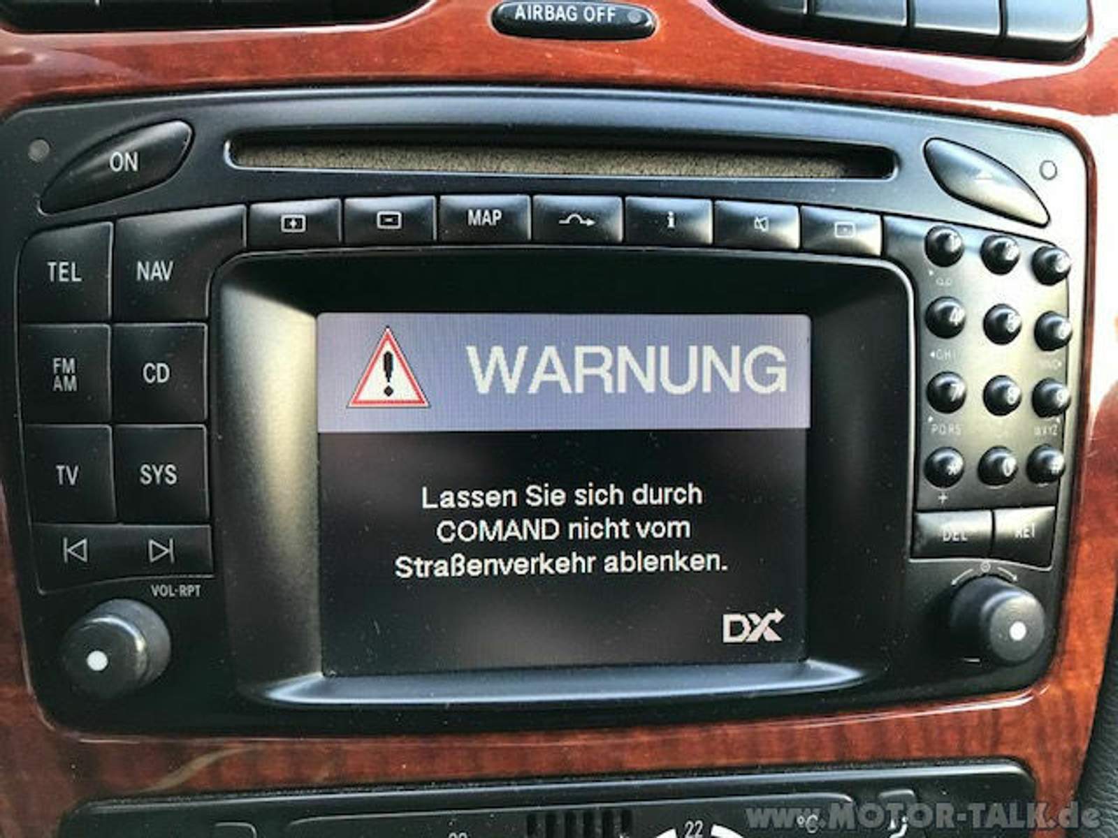

Ich habe im meinem S203 das Comand 2.0 nachgerüstet, es hat nicht die "Überflieger" Funktionen, ist aber Original und mit wenig aufwand erledigt.
Außerdem habe ich nun ein integriertes Navi, ein großes Farbdisplay und den AUX Anschluss.
Zuvor war das Audio 10 CD verbaut. Um das Comand nutzen zu können, muss ein Stecker umgepinnt werden. Das geht am besten mit einen Adapter, den man im Internet findet.
Danach sollten mehrere Steuergeräte codiert werden, damit es keine Fehler gibt und z.B. der Menüpunkt Navi auch im Kombiinstrument zur Verfügung steht.
Aktuell arbeite ich noch daran eine Rückfahrkamera in den 203 einzubauen ;) mal abwarten...
