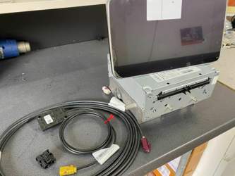

Teile benötigt man folgende:
-Headunit
-Display
-Wlan Antenne
-Stecker
-Bedieneinheit mit DVD-Slot (falls nicht vorhanden)
-Anschlusseinheit USB
-USB Stick Kartendaten
-LVDS Leitung zum Hermes/Peiker
Alles austauschen und neu anschließen. Wichtig ist, dass die neue Head-Unit einen Diebstahlcode mit angegeben hat oder nagelneu ist, sonst ist diese unbrauchbar.
Wichtig ist auch dass die neue (längere) LVDS Leitung von der HU zum Hermes/ Peiker modul verlegt wird. Darüber laufen nämlich die Onlinedienste wie SOS, LiveTraffic oder ehemalige Onlinefunktionen.
Nach erfolgreicher Inbetriebnahme ist stehen dann alle Funktionen zur Verfügung. Bei mir werden die nötigen SA Codes ausgetragen und die neuen für Comand gültigen in die Datenkarte eingetragen.
