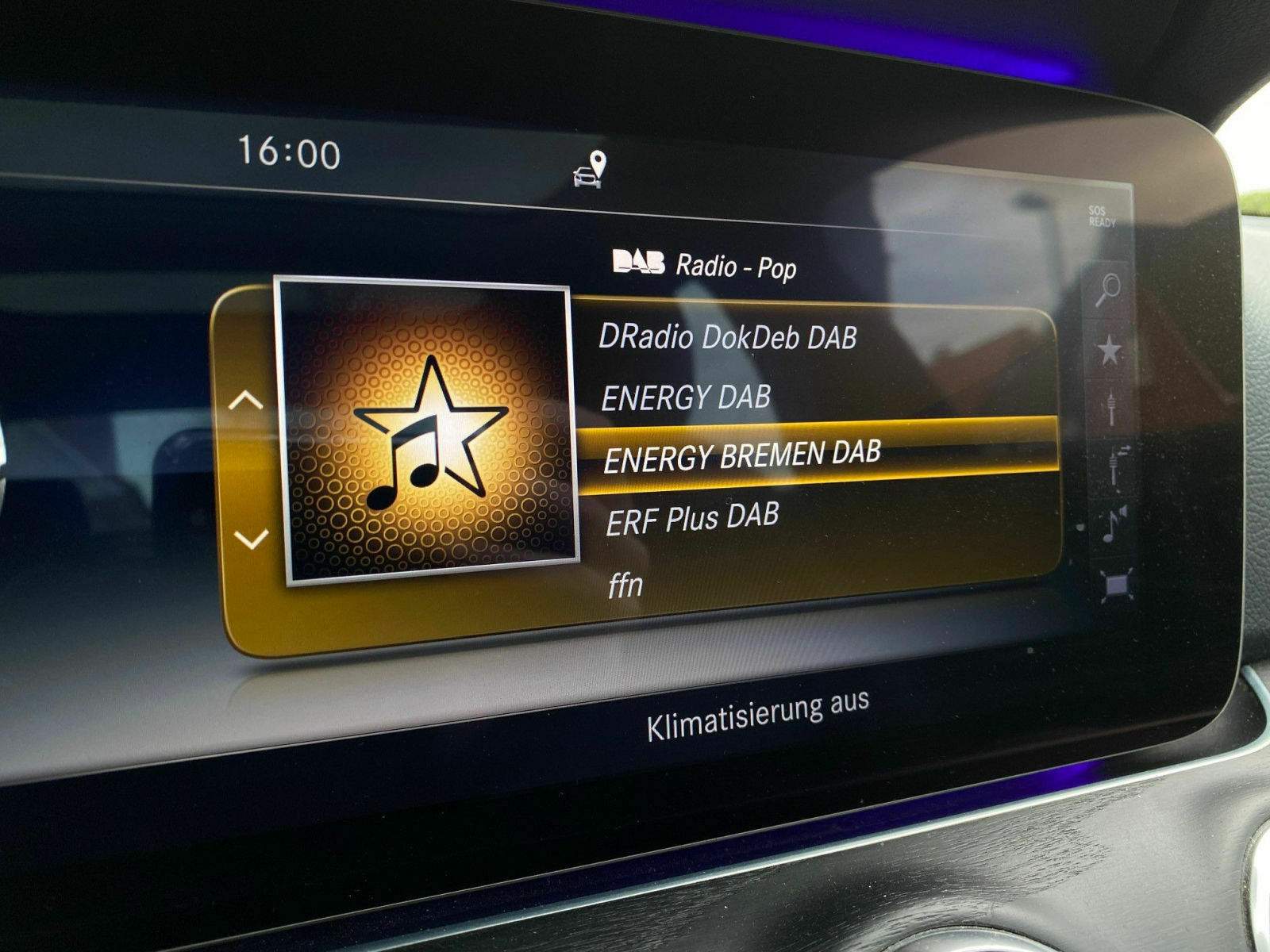

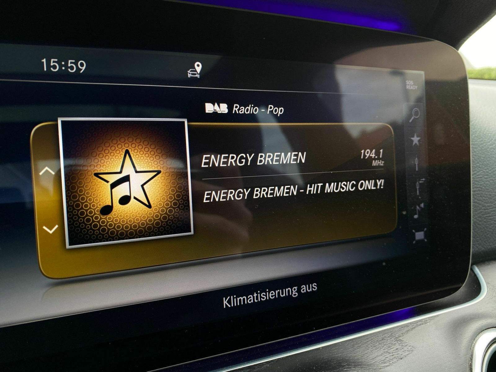

NUR bei der Baureihe 213 und 238 ab Serienbeginn bis ca 2018 gibt es die Möglichkeit bei Verbautem Comand NTG5.5 DAB kostengünstig Nachzurüsten. Eigentlich ist es nur eine Codierung, aber ich würde dennoch immer Empfehlen die Antennenweichen für DAB nachzurüsten.
Das ist schnell und günstig gemacht. Beide Weichen kosten zusammen ca 100€.
Habe es vor kurzem in einer E-Klasse aktiviert aber leider gab es kein Empfang auf dem Land. In der Stadt war der Empfang dann besser. Daher haben wir noch die Weichen erneuert und nun ist überall wo DAB ausgestrahlt wird auch der Empfang vorhanden.
Wie gesagt, der DAB Tuner ist nur in der E-Klasse 213 und 238 bereits im Comand NTG5.5 Verbaut. Das heißt kein anderes Modell (205,447,253,212... oder gar mit Audio 20) kann DAB ohne zusätzliche Steuergeräte.
