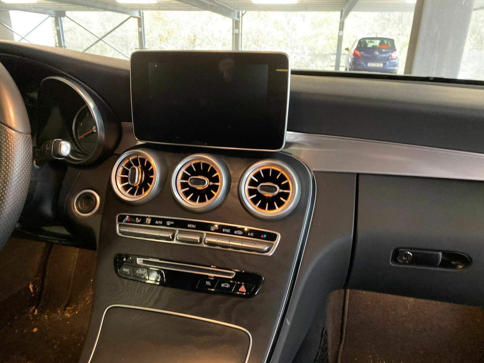

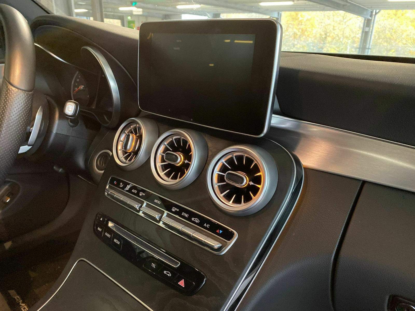

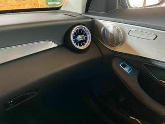

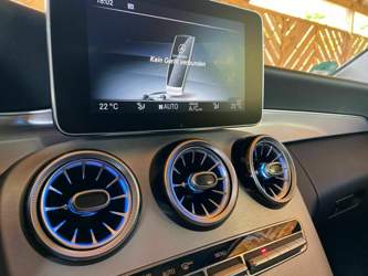

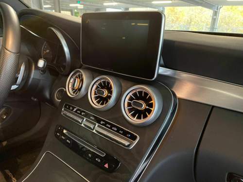

Eine Kleinigkeit welche aber viel in der Optik bewirken kann sind die Lüftungsdüsen.
Die Originalen in der C Klasse sind nicht gerade der Hingucker, daher habe ich die Umrüstung auf die E-Klasse Düsen mit 3 Farben Ambiente durchgeführt.
Gesteuert werden die Farben über das Comand und es funktioniert alles wie Original. Auch die Helligkeit kann selbstverständlich angepasst werden.
Ich finde, dass die Düsen selbst am Tag wo die Beleuchtung nicht so zur Geltung kommt sehr viel mehr hermachen als die Normalen von der C Klasse und bei Dunkelheit sowieso.
