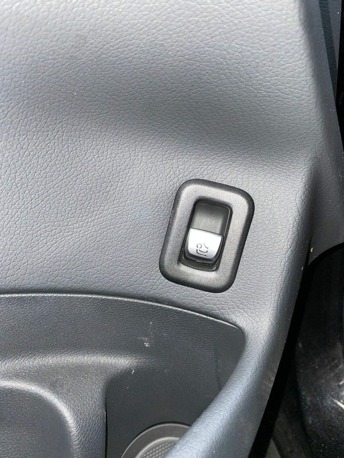

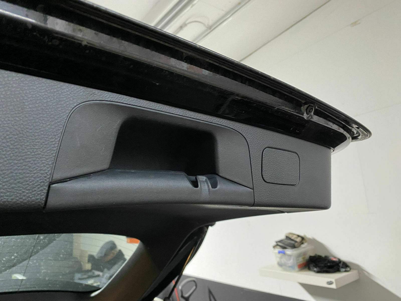

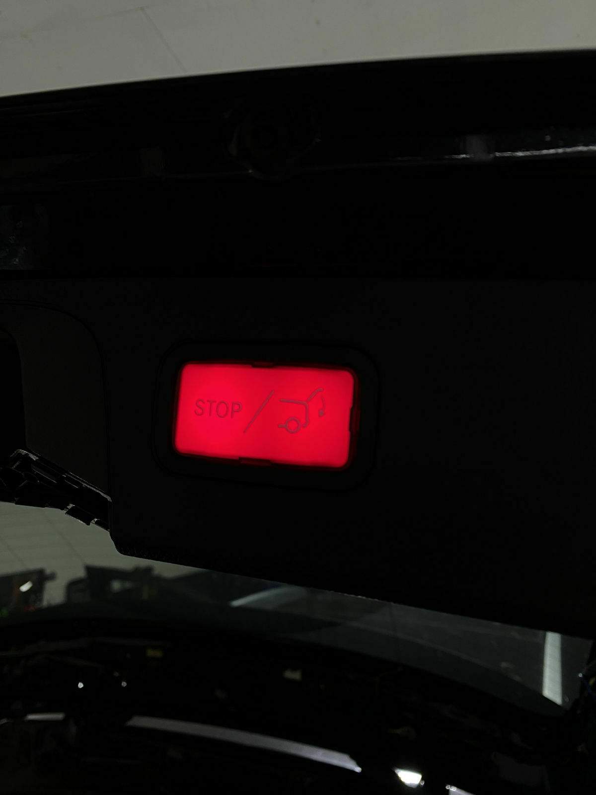

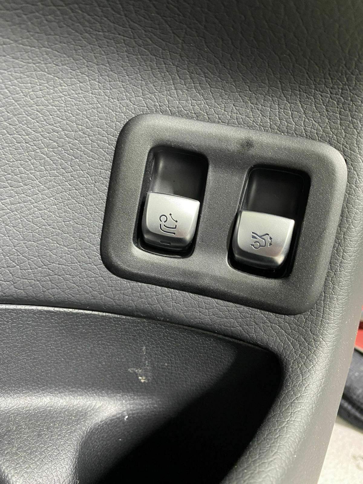

Wieder mal eine größere Nachrüstung im GLC Vormopf X253 durchgeführt... Die elektrische Heckklappe Code 890.
Oft kommt es beim Gebrauchtwagenkauf dazu, dass ein oder mehrere Sonderausstattungen fehlen, man kann halt nicht immer alles haben. Dafür kann man jedoch so gut wie alles nachrüsten.
Funktion:
Die Heckklappe öffnet und schließt automatisch, sobald der Griff/Taster in der Heckklappe, der Fahrertür oder auf dem Schlüssel betätigt wird. In der Limousine (zb. 205) oft verwechselt mit der reinen Öffnungsfunktion. Hierbei wird die Heckklappe mit dem Schlüssel entriegelt und mithilfe von Federkraft geöffnet, kann aber NICHT automatisch geschlossen werden.
Was wird benötigt:
-Motor inkl Getriebe für den Antrieb
-Schloss inkl Servo
-Heckklappensteuergerät
-Leitungssätze
-Halter/ Schrauben usw.
-Ein oder besser 2 neue Schlüssel mit 3 Tasten
-Taster Tür, Heckklappe
-neue Gasdruckfedern
Wenn alles verbaut und kontaktiert ist, muss der SA Code 890 für „Automatische Rückwandtür“ in die Datenkarte eingetragen werden. Anschließend erfolgt eine Online Inbetriebnahme und Kalibrierung. Danach ist die neue Sonderausstattung erfolgreich nachgerüstet und nutzbar wie ab Werk.
