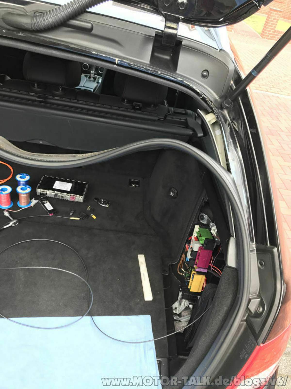

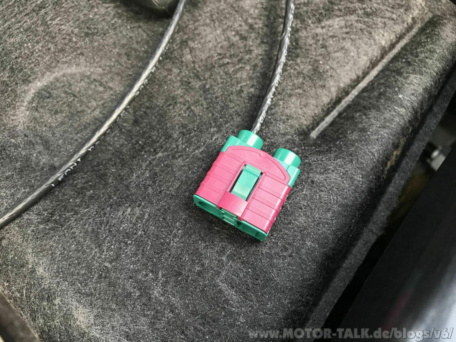

Ich habe in meinem S204 Mopf das Originale DAB+ Steuergerät für den Digitalen Radioempfang nachgerüstet. DAB steht für Digital Audio Broadcasting und wird in Deutschland meist als Digitalradio bezeichnet. DAB+ ist die Weiterentwicklung von DAB mit dem verbesserten AAC-Codec.
Da es je nach Region neue Sender zum Empfang bereit stellt und eine wie ich finde, bessere Qualität im Klang aufweist, war mir der Aufwand wert.
Voraussetzung für diese Anleitung ist das Comand und das HK Soundsystem, da hier schon die Lichtwellenleiter (MOST) bis ins Heck gelegt sind und somit der Umbau nur in diesem statt findet.
Ansonsten müssten die 2 LWL bis zur Head Unit (Comand) gezogen werden.
Benötigte Teile für den Kombi:
- 1x Doppel DAB Receiver Mopf: A166 900 34 07
- 1x Antennenverstärker: A204 820 49 89
- Stecker für den Tuner:
Pins: 2x A016 545 41 26
Gehäuse: A000 545 84 30
Most Einsatz: A002 545 90 40
Pin Gehäuse: A002 545 84 40
- 1x 4.5m Fakra Kabel mit Z-Buchsen weiblich auf beiden Seiten
- 2x 2m MOST-LWL Kabel
- 1x Fakra-Z-Doppelbuchse 12mm
- 1x LWL Inline-Verbinder
- 2x ca. 2m Schaltlitze 0.75mm² (z.B. Braun=Masse, Rot=Plus)
- 1x Sicherungseinsatz

Sehr oft wird im Internet oder beim Freundlichen behauptet, dass die hintere Seitenscheibe getauscht werden muss. Dies ist meist nicht notwendig.
Einbauzeit: ca. 4 Stunden

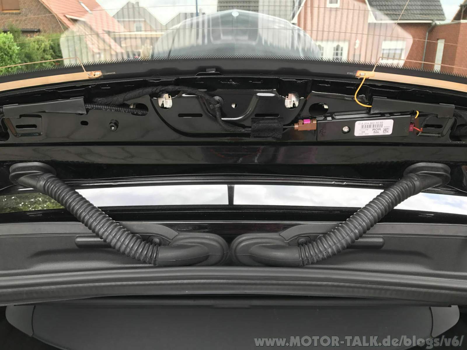

1. Heckklappenverkleidung demontieren.
Hierzu muss man die Heckklappeninnenverkleidung entfernen. Die Abdeckung in den Griffmulden entfernen und die vier T20 Schrauben entfernen, dann vorsichtig die Griffleiste abziehen und die Stecker abklemmen.
Mit der Hand vorsichtig die Klipse der Verkleidung ausrasten und Verkleidung nach hinten schieben um sie auszuhaken.
Zuletzt die U-förmige Verkleidung entfernen. (Zwar mit Kraft, aber ohne Gewalt!)

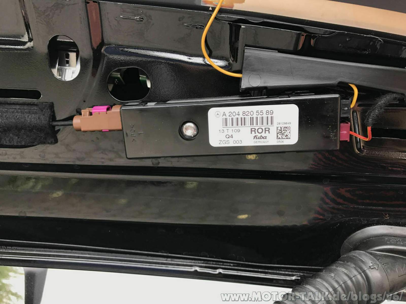

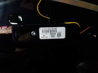

2. Antennenverstärker tauschen.
Den alten Antennenverstärker gegen den Neuen mit 2 Ausgängen tauschen (Plug&Play). Auf den zweiten neuen Ausgang kommt das neue Fakra Kabel. Dies wird neben dem anderen Antennenkabel verlegt und durch den Kabelschlauch gezogen.
3. Antennenkabel verlegen.
Das Fakra Kabel unter dem Himmel entlang bis zur rechten D-Säulen-Verkleidung ziehen.

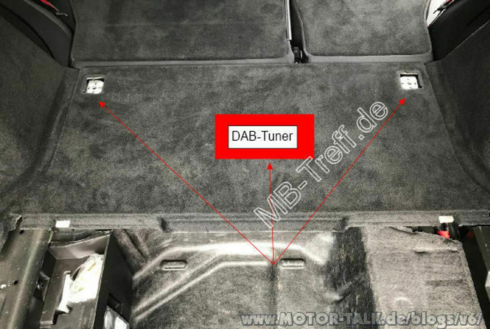

4. Ladebodenverkleidung ausbauen.
Dazu die Halteösen abschrauben. (Torx35)
Um den hinteren Boden ausbauen zu können, muss die Kunststoffschiene auf der linken Seite entfernt werden. Dazu die Torx40 Schraube lösen, vordere Halteöse entfernen und den Kunststoff Pin der Seitenverkleidung abziehen.

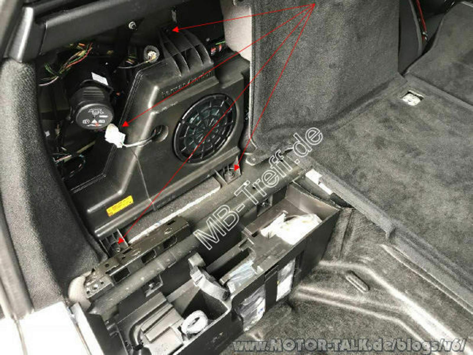

5. HK Bassbos entfernen.
Als nächstes den Harman/Kardon Bass ausbauen. Dazu 3 Kunststoffmuttern lösen und den Stecker abziehen.

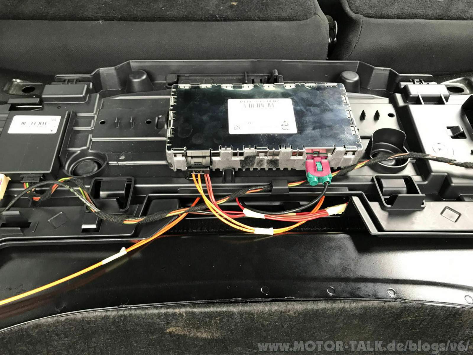

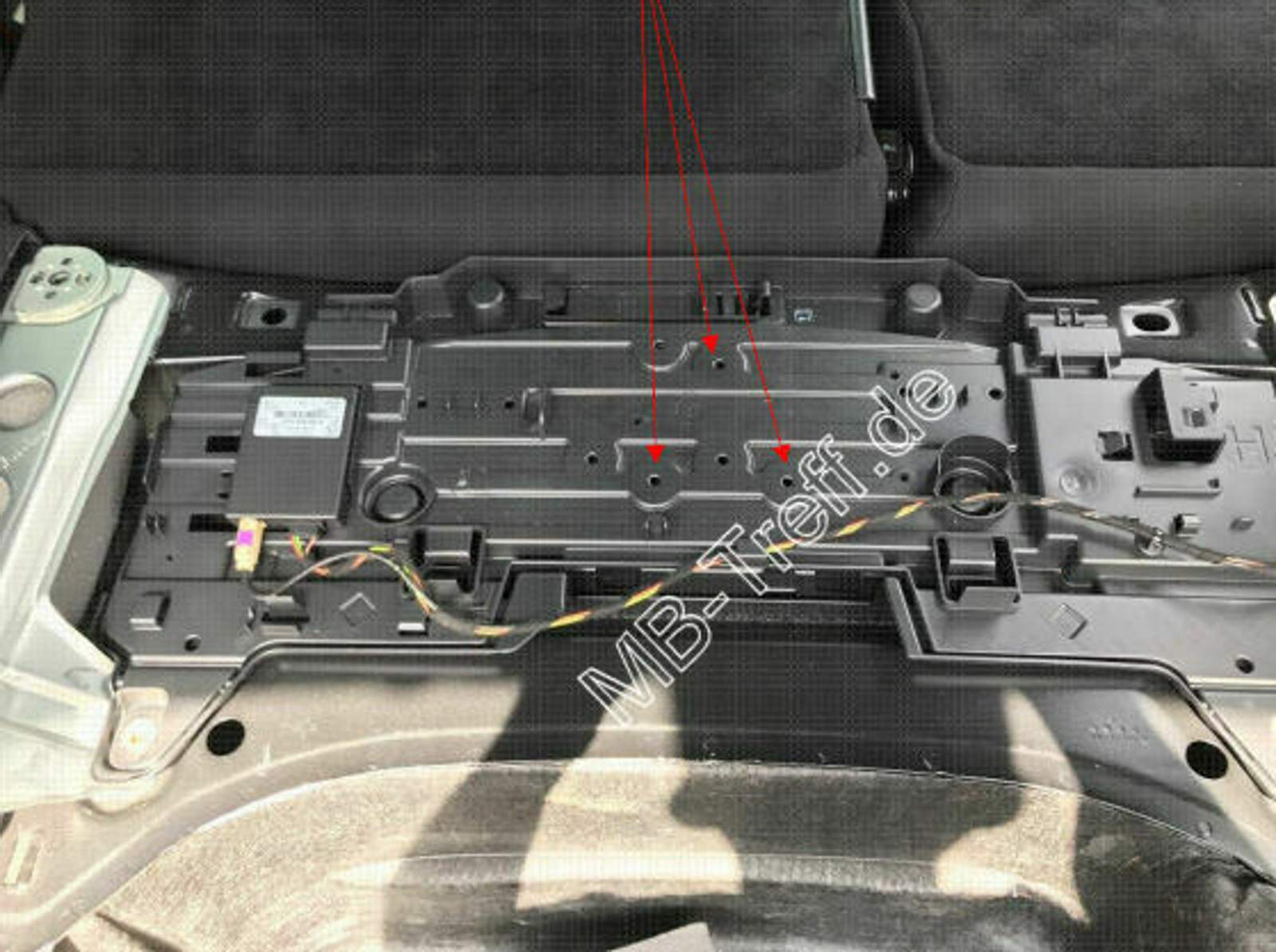

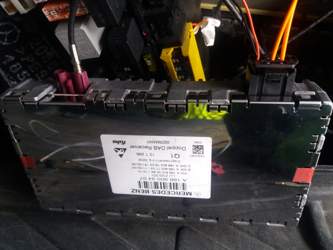

6. DAB+ Tuner montieren.
Auf der Trägerplatte (wenn vorhanden) unter der hinteren Ladebodenverkleidung wird der DAB Tuner mit 3 Muttern in den vorhandenen Löchern befestigt.

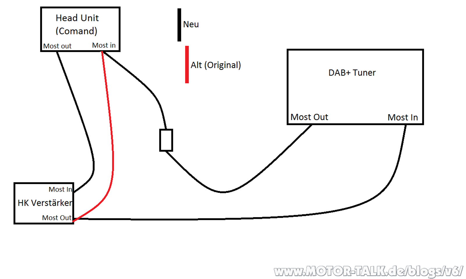

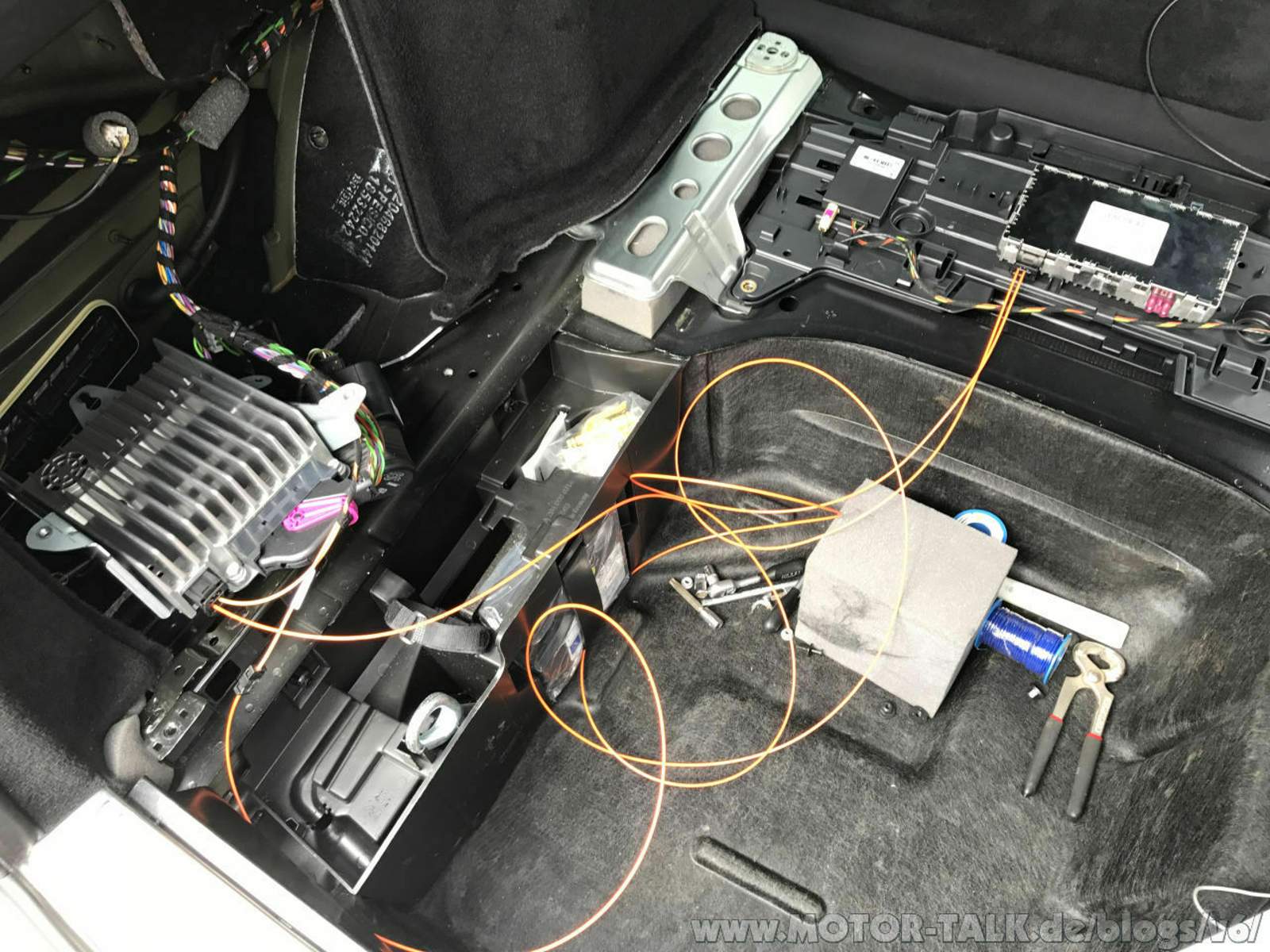

7. Soundverstärker ausbauen.
Nun muss der Sound-Verstärker ausgebaut werden. Dazu die 3 Schrauben/Mutter lösen
(10er Nuss) ACHTUNG: Verstärker nicht stark gegen das Blech "knallen" da direkt dahinter schon die Seitenwand ist, und Dellen entstehen könnten, die von außen zu sehen sind.
Am Verstärker den Most-Ring einfach weiterleiten aber darauf achten dass der Verstärker trotzdem an zweiter Stelle bleibt! Die Most kabel dürfen natürlich nicht geknickt werden.

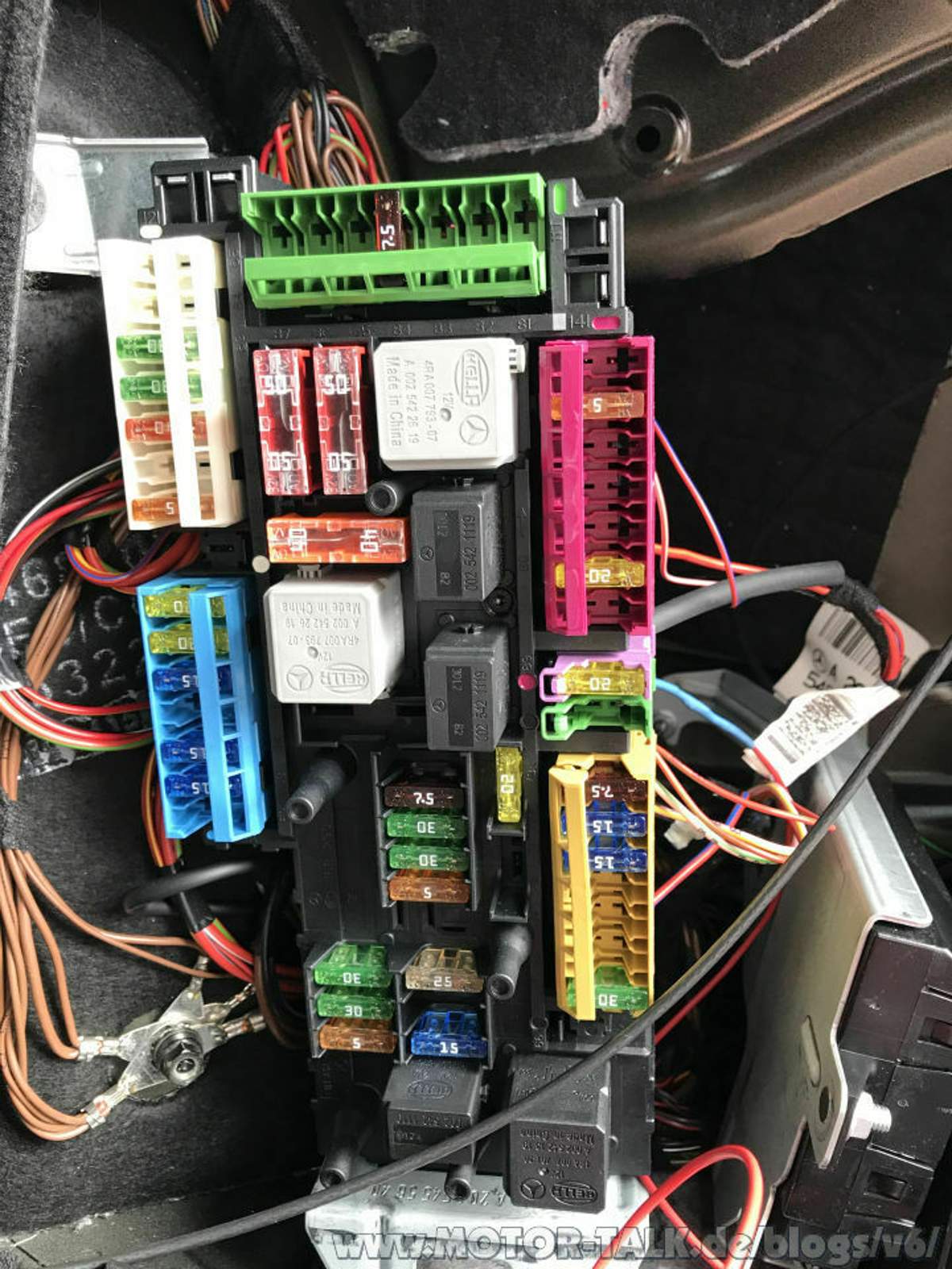

8. Elektrische leitung legen.
Am SAM Fond den neuen Sicherungseinsatz an einen freien Platz stecken, das ist der Plus (+) Anschluss für den DAB Tuner, der gleichzeitig über eine Sicherung abgesichert ist. (z.B. 10er)
Masse für den Tuner einfach am Massebolzen anklemmen.
Ein Wake-Up-Kabel ist für den DAB Tuner nicht notwendig.
Jetzt links den Sound Verstärker wieder einbauen und die Most Kabel sauber verlegen und natürlich nicht einklemmen.
Genauso rechts das Fakra Kabel, Plus und Minus bis zum Tuner verlegen.
Am anderen Ende vom Fakra Kabel den Einzelstecker durch den Doppelstecker ersetzen.
9. Tuner Stecker.
Die Plus und Minus enden jeweils mit einem Pin crimpen.
Auf Pin 1 Klemme 31 = Masse und Pin 2 Klemme 30 = Plus
Den Pin und Most Einsatz in das Gehäuse schieben, diesen in den Tuner stecken.

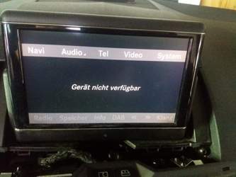

10. COMAND
Zuletzt noch im Comand im Engineering Mode die notwendigen Änderungen vornehmen. In den Engineering Mode gelangt man durch gleichzeitiges drücken und gedrückt halten von "AUFLEGEN", "1" und "#".
- Im Menüpunkt 7.5 TGW Parameter
- DAB auf Installed setzen.
Mit der Zurücktaste bis zur Startseite des Engineering Modes springen und das Menü mit END verlassen. Damit die Änderung wirksam werden, den ON Button vom Comand solange gedrückt halten bis es einen Neustart durchführt. Jetzt sollte in der Liste "FM" auch "DAB" auswählbar sein und Sender empfangen.
Zuletzt bei bedarf mit einer Star Diagnose dem Comand codieren, dass es ein DAB Tuner besitzt und evtl. den SA Code 537 in der Datenkarte Nachtragen lassen, damit zukünftig alle richtigen teile rausgesucht werden können.

Das dachte ich mir schon. Wichtig zu wissen wäre, wo der Antennenverstärker verbaut ist. Es gibt laut Teilekatalog mehrere Positionen, an welchen es Antennenverstärker gibt. A-Säule und C-Säule werden erwähnt. C-Säule wäre ok, zur A-Säule wollte ich nicht unbedingt vor müssen.
Es gibt da auch noch das DAB+-Modul von mObridge, was Plug&Play (auch mit dem APS 50) funktionieren soll. Das wäre einfach nur anzuschließen (Strom und LWL) und mit einer Klebeantenne zu versehen.
Ich werde später mal schauen, ob es den Menüpunkt im Engineering Mode gibt.

hi.... ich habe es mit gegönnt das DAB+ nachzurüsten. ABER ich habe ein grosses Empfangsproblem.
wenn ich die Orginalantenne vom w204 benutze, habe ich SEHR SEHR schlechten empfang. Mache ich eine Magnetstabantenne aufs Dach und schließe die direkt an den Radio, ist der empfang fast so gut wie bei unserem smart... (der verliert zb auf der selben strecke 1mal das Audiosignal (Stromleitungen) währende bei der Orgianlantenne ich km weise kein empfang habe oder ständig Abbruch). Was kann man da machen....
Wed Nov 27 14:46:47 CET 2019    |    V6.
Ist vielleicht das Fakra Kabel oder dessen Schirmung beschädigt ? Oder irgendwas stimmt mit der Antennenweiche nicht. Bisher hat alles immer super funktioniert.
Mit freundlichen Grüßen
Wed Nov 27 15:14:41 CET 2019    |    Federspanner136648
hallo v6...
Antennenweiche neu gekauft ... Original Ersatzteil... Fakra könnte kaputt sein....war schon frimmelarbeit dieses durch den Kabelschaluch zu bekommen.... kann man das alles irgendwie testen ?
Frage mit Austausch der Dachantten gegen eine die alles 3 hat ? für was ist der 2te anntenenanschluss bei dem DAB Empfänger ?
Thu Nov 28 07:11:44 CET 2019    |    V6.
Fakra kannst du probieren auf Durchlauf mit einem Multimeter zu testen.
Der 2. DAB Anschluss ist laut Schaltplan ein Ausgang für irgendwas.
Original von Mercedes vorgesehen ist es die hintere Seitenscheibe zu tauschen. Aber diese macht nichts anderes als die Heckscheibe auch.

Er hat Comand aber kein HK Soundsystem, somit müsste ich beide MOST legen.
Welche Änderungen zu Deiner Teileliste wären das?

Dann muss eigentlich nur der Originale Most LTG gekauft werden. Evtl je nach Ausstattung noch den Kunststoffträger.
Die Teile gibt es aber alle bei MB.

Hast Du das Fakra/LWL- Kabel bei MB oder im Zubehör gekauft?
Wie lange muss das MOST Kabel vom Tuner zum Comand sein und wo entlang wird das MOST Kabel
vom Werk aus optimalerweise gelegt ohne HK-System?
Welcher Bezeichnung haben die In/Out MOST Ports an der Comand Einheit oder ist das eindeutig?

Ich habe mal im Heck die Stellen freigelegt und habe in der Heckklappe die 2 Antennenverstärker A2048702789 und A2048205589 gefunden.
Beim Händler wollte ich die Teile bestellen und habe anhand meiner VIN folgende Teileliste zur Nachrüstung bekommen. Laut Mitarbeiter soll mein Wagen den DAB Tuner bereits eingebaut haben, der Platz ist jedoch leer.
Demnach benötige ich zusätzlich zur Liste noch den Tuner.
Was mich jetzt stutzig macht sind die 2 Antennenverstärker in der Heckklappe. Wie erfolgt bei dieser Konstellation die Verkabelung zum Tuner?
Sat Sep 24 09:06:43 CEST 2022    |    V6.
…5589 wird ersetzt durch den mit 2 Ausgängen.
Der Rest ist eigentlich identisch.
Die Liste von MB müsste ich erst prüfen. Kann auch sein dass diese nicht ganz komplett ist.

Ich bin auch gerade dabei DAB in meinem S204 nachzurüsten. Habe auch zwei Verstärker, bzw. ist der Zweite ein Splitter. Am DAB-Antennenverstärker gibt es zwei Antennenanschlüsse, einen für den vorh. AM/FM/TMC und einen zum DAB-Steuergerät, das bedeutet, dass das Antennensignal vom Verstärker direkt ins DAB- Steuergerät geht.
Kabel habe ich diese Woche verlegt, eins für Rückfahrkamera auf Fahrerseite und den LWL auf Beifahrerseite, da bei mir dort eine MOST Buchse war. Schau mal lieber nach, ob Du bereits ein MOST hast.

habe alles nach Anleitung installiert und den MOST bzw DAB im Menü aktiviert, jedoch kommt die Meldung "Gerät nicht verfügbar".
Hast Du eine Idee?
Beim herausgezogenen MOST Stecker am DAB Receiver blinkt die linke Glasfaser langsam.
Sun Oct 23 14:43:14 CEST 2022    |    V6.
Das problem ist, dass der DAB Tuner für das NTG4.5 ist. In dem Wagen aber NTG4 verbaut ist.
Der DAB Tuner muss also getauscht werden dann gehts.
