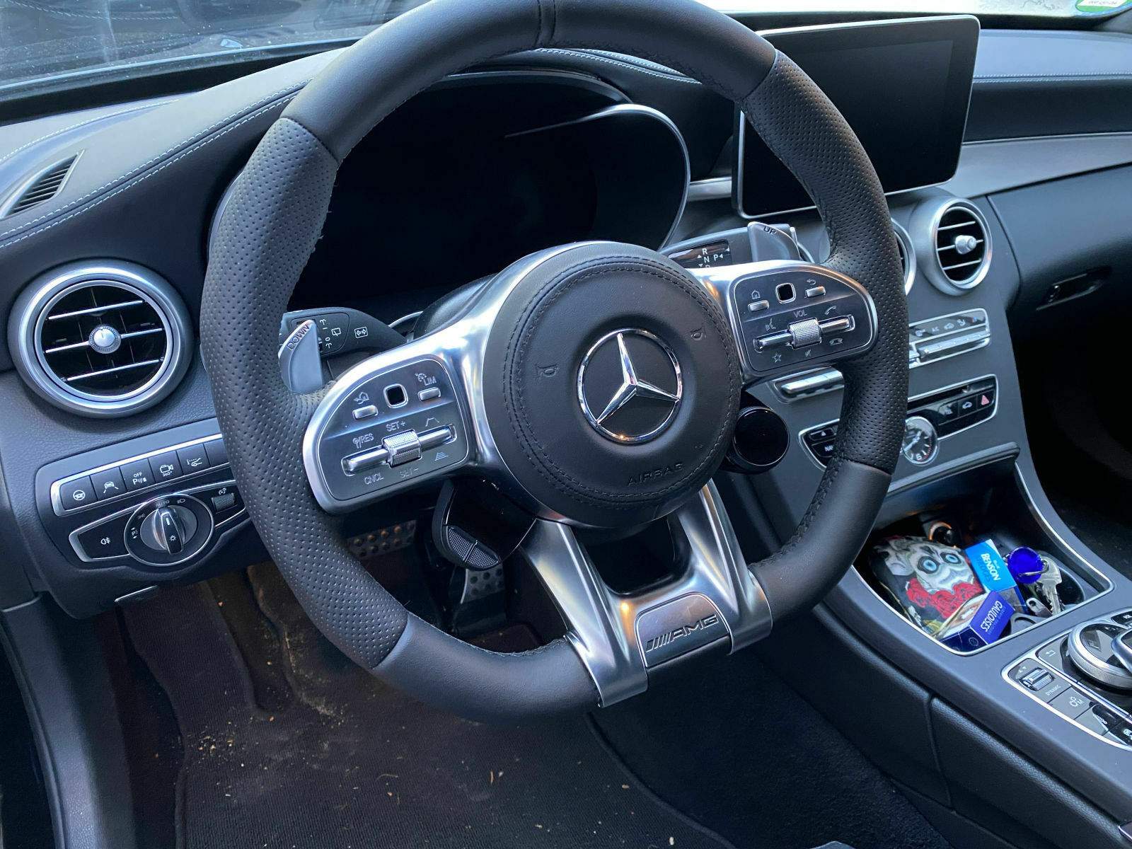

Neulich den Umbau im C63 W205 Vormopf vom Original Tacho auf Digital durchgeführt.
Nun auch noch das Mopf Lenkrad mit Nappaleder Airbag und AMG Dive Unit Tasten nachgerüstet.
Alles funktioniert. Die Tasten, die Beleuchtung, Drive Unit wird aber leider nur simuliert, da das entsprechende Steuergerät im Vormopf fehlt.
Gibt 2 Varianten von Adapter, einmal nur der für das Mopf Lenkrad im Vormopf und einmal mit Drive Unit Simulation, somit leuchten diese zumindest und sehen schön aus.
Distronic wird weiterhin über den Wählhebel gemacht...
Keine Fehlermeldungen.
Auf dem Bild wurde wie gesagt zuvor der Digitale w222 Tacho verbaut...

so Lenkrad ist getauscht, ging ohne Codierung und ohne Fehlermeldung!
Nur der Adapter hat 300€ gekostet + habe ich noch einen Airbag Emulator für 30€ dazu kaufen müssen weil der alte Airbag 2 Stufig war und der neue nur Einstufig.
So sieht es jetzt aus.
