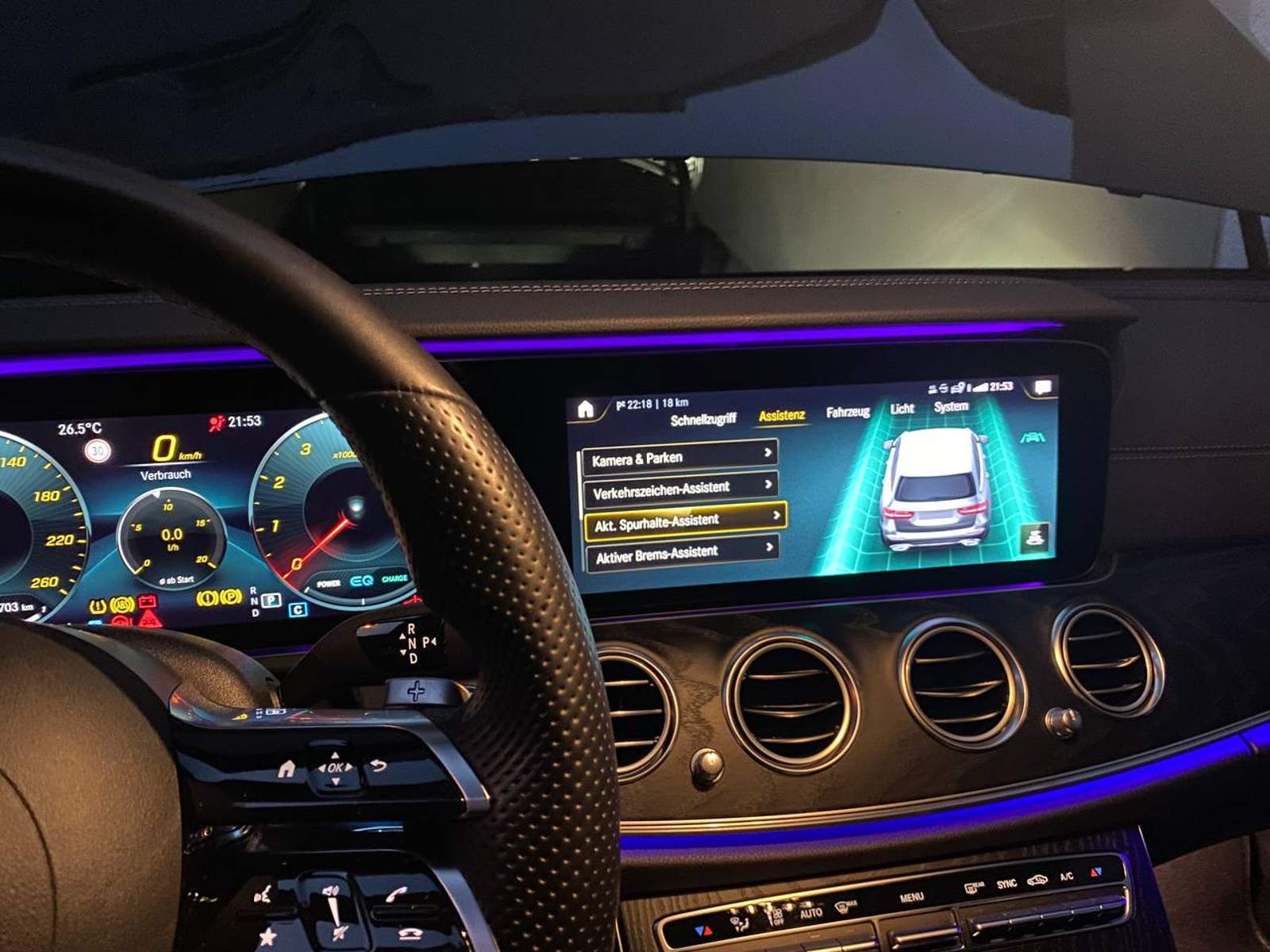

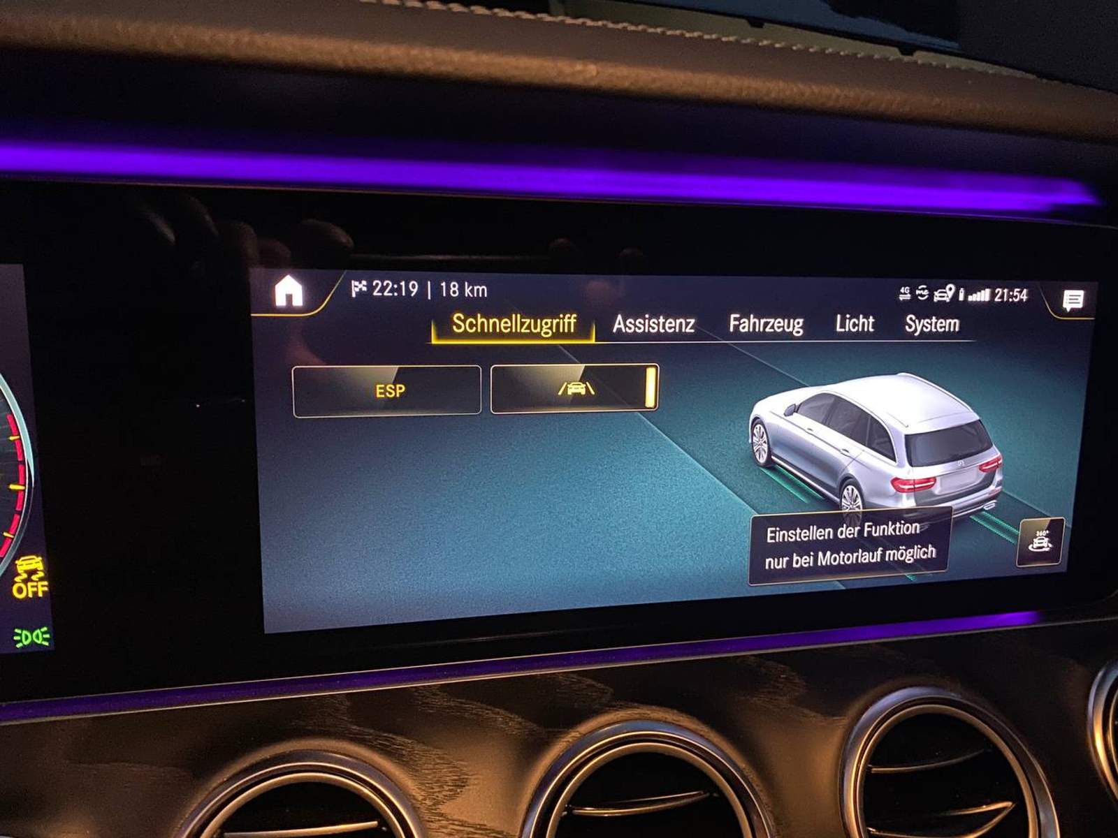

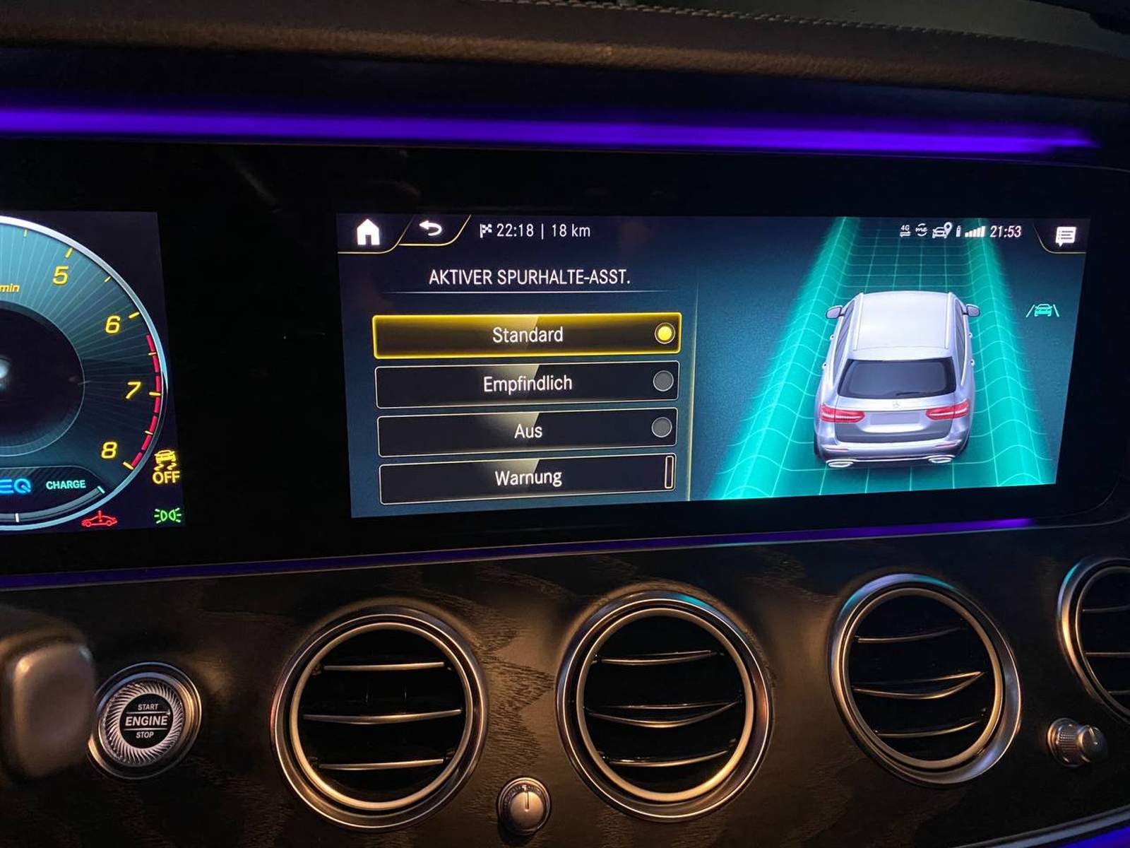

Beim 213 Mopf und auch anderen Modellen ist es einfach den aktiven Spurhalteassistenten nachzurüsten, vorausgesetzt eine passende Kamera ist in der WSS verbaut.
Falls Head-up-Display verbaut ist, aber keine Kamera, kann diese einfach nachgerüstet werden, da die richtige WSS bereits verbaut ist.
Ansonsten muss die WSS getauscht werden.
Falls eine passende Kamera drin ist, nur Codieren. Die Vibration kommt bei allen neuen Lenkrädern über das Lenkgetriebe und einen Vibrationsmotor im Lenkrad gibt es nicht mehr.

Tue Aug 02 08:18:13 CEST 2022    |    Martin E240T
Super Arbeit mal wieder :cool:
Ich hätte gedacht, dass der aktive Spurhalteassi. auch die Radarsensoren bräuchte…!?
Tue Aug 02 17:40:29 CEST 2022    |    V6.
Danke dir :)
Nein bei den neuen läuft die Vibration wie bereits bekannt über das Lenkgetriebe und der aktive Bremseingriff vom ESP. Gesteuert alles über die Kamera.
Tue Aug 02 18:34:22 CEST 2022    |    Martin E240T
Das mit Vibration und Bremseingriff ist klar - aber beim VorMoPf und beim 212er waren die Radarsensoren notwendig, um zu verhindern, dass der Bremseingriff das Fzg. in ein benachbartes Hindernis steuert…
Tue Aug 02 18:47:19 CEST 2022    |    V6.
Achso das meinst du, ja. Beim 213 Mopf, 177, 247, 118 usw. zum glück nicht mehr so :)
Sat Aug 06 10:19:55 CEST 2022    |    bermuda.06
Was heißt zum Glück? Ein dummer Spurassistent der mich im Zweifel in ein Hindernis hinein steuert finde ich ziemlich gefährlich.
