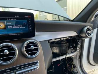

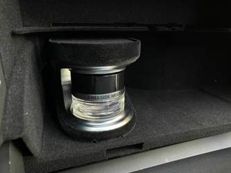

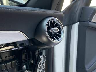

Beim GLC 254 mit MBUX NTG7 somit das Air Balance verbaut. Analog zu anderen Baureihen, nur dass nun auch die Ionisierung Pflicht ist, da diese über SCN Codierung ebenfalls aktiviert wird und es ansonsten Fehler gibt.
Der Einbau ist relativ einfach, Teileverfügbarkeit ist momentan eher das Problem, Handschuhfach musste ebenfalls neu.
Nach der Codierung das Ergebnis, alles läuft problemlos.
Somit sind Originale Nachrüstungen auch weiterhin mit den notwendigen Originalgeräten und Zugängen möglich.

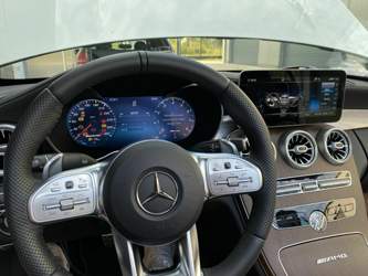

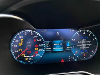

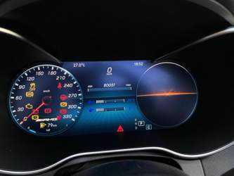

Bei den neuen Modellen ist leider der Widescreen noch nicht Serie. Das Kombiinstrument kommt Serie mit einem 7" Display, ebenso das Zentraldisplay.
Dann gibt es die Möglichkeit eine neue Displayeinheit zu verbauen, mit der Kombination von 7" und 10,25" als Media Display.
Die optisch „richtige“ Lösung hat man aber erst mit dem Umbau auf 2x 10,25" Displays. Somit für Kombiinstrument Code 458 und Media Display Code 859.
Es muss die Head-Unit geprüft werden, nicht alle sind geeignet.
Dann die neue Displayeinheit, auch hier gibt es viel zu beachten...
Das eigentliche Kombiinstrument sitzt bei den neuen Modell nicht mehr im Widescreen, sondern z. B. im 177, 118 usw. unter dem Fahrersitz. Das Steuergerät muss ebenfalls ausgetauscht werden, da der Grafikchip ein anderer ist.
Neues Steuergerät IC177 und Displayeinheit Inbetriebnahme durchführen, Head Unit, Parkman und EZS SCN codiert.
Alles läuft wie ab Werk.
