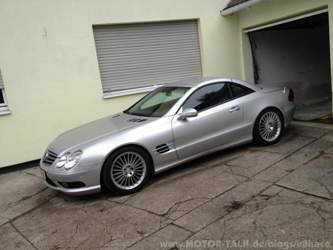

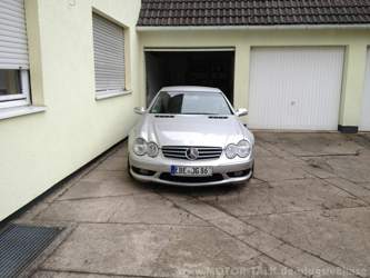

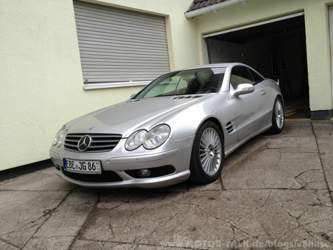

So Leute hier einige Details was ich an meinem 500er alles nach der Übernahme von Klaus Quattro durchgeführt habe.
1.ABC ÖL Pentosin gewechselt und das System gespült + Microfilter getauscht
2.Getriebespülung und anschließender Ölwechsel mit Magnetfilter (16L ATF ÖL)+Wandlerspülung
3.Motorölwechsel + Filter Mobil1 0-W40
4.Verpfuschte Koppelstangen vom ABC Fahrwerk ersetzt durch neue orig.Sensorstangen
5.Fahrwerk neu Kalibriert und ausgerichtet
6.Fahrwerk über die SD tiefergelegt vorn wie hinten auf 66,5 cm vom Boden bis zur Kotflügelunterkannte
7.komplette Lederpflege im Innenraum inkl.Armaturenbrett und Dachhimmel
8.alle Dichtungen die zugänglich sind behandelt und eingelassen mit Gummipflege und Talkum
9.Dekorleisten und Mittelkonsole + Lenkrad vom Wrzelholz befreit und neu Carboniert( Schaltknauf wird noch gewechselt)
10.Fahrzeugpolitur mit Canaubawachs
11.in Planung für mitte November : austausch der vorderen Stoßstange mit einer AMG Front
LG Jaci

Ein tolles Auto und vor allem das richtige Kennzeichen, zumindest die ersten drei Buchstabem. Könnte qusi als Zwilling von meinem durchgehen !
LG
Marc aus Egmating der auch EBE am 230er hat !
Mon Oct 15 19:23:49 CEST 2012    |    Fensterheber15652
@Marc, das Kennzeichen vom letzten Bild ist das aktuelle. :)
LG Jaci
Mon Oct 15 19:33:58 CEST 2012    |    Trennschleifer52121
Naja sag ich doch , perfekt ich hab auch EBE-MB 11 aktuell an meinem SL. Nur hab ich im gegensatz zu dir das Holzlenkrad nachgerüstet und such noch nen Wählhebel in Holz , könnte dir auch im tausch meinen Leder exclusiv anbieten, Keyless Go und Leder Exclusiv Graphit haben ja beide? Das Lenkrad hab ich auch noch rumliegen. Wenn du intresse hast gerne per PN ...
