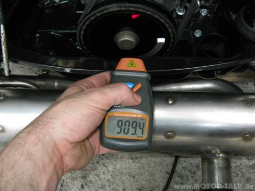

Der erste Test am Spannfutter einer Handbohrmaschiene sah gut aus , sehr gut sogar .
Dann am Käfermotor schnell eine Reflektionsmarke geklebt , und gestartet .
Geil !
Drehzahlablesung in allen Schritten möglich . Vom LL bis zu etwa 3000 hab ich gestestet .
Kleinste Änderungen am Motor haben auch gleich Drehzahländerungen gebracht die in Schritten von wenigen (2-10) Umdrehungen abzulesen war . (Wobei das ja auch eigentlich normale Drehzahlschwankung ist . )
Die geringste Drehung an der Umluftschraube oder an der LL-Gemischschraube ändert die Drehzahl . Man kann genau sehen was da passiert . Also viel genauer als es an einem verbauten Drehzahlmesser im Fahrzeug abzulesen ist . Da wird ja immer nur ca. geschätzt . Auf 10 Umdrehungen genau sieht man es ja nicht.

Hier noch einige Bilder , man sieht das bei jedem Foto die Drehzahl kaum anders ist .
img-9011img-9011
img-9013img-9013
img-9014img-9014
