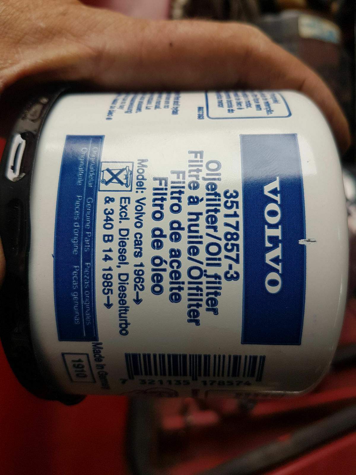

Olfilter - Original!Olfilter - Original!Natürlich hat der Motor vorher neues Öl, neue Kabel und Zündkerzen sowie einen neuen Verteilerfinger nebst Deckel erhalten. Die Zündspule ist noch topfit dabei.
