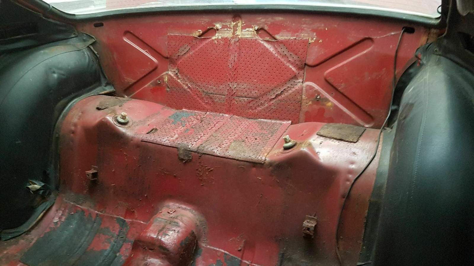

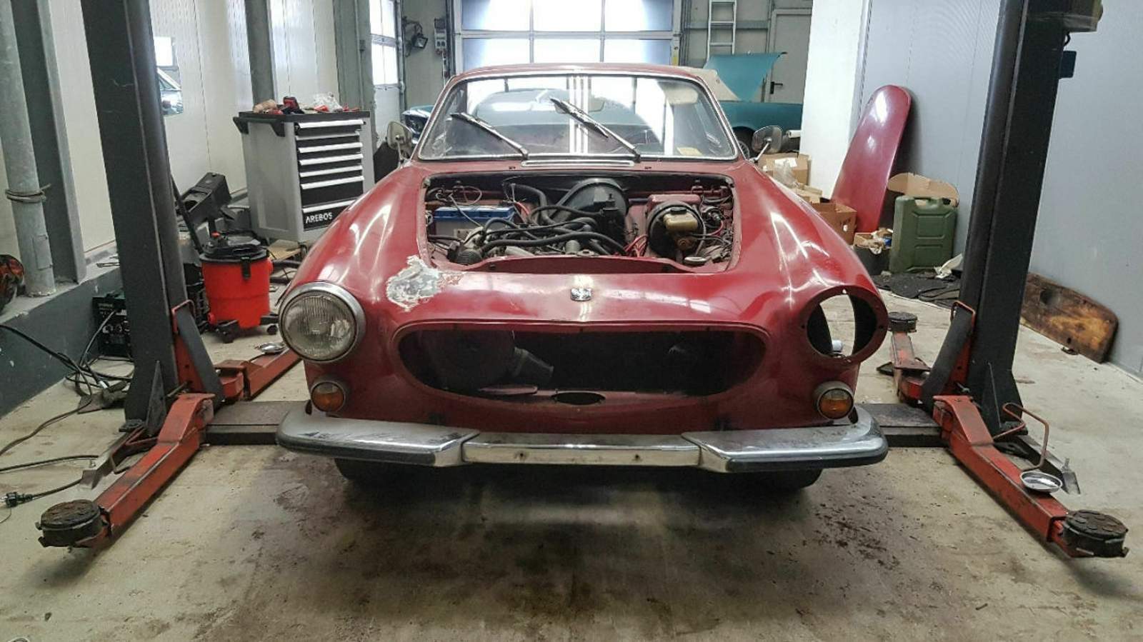

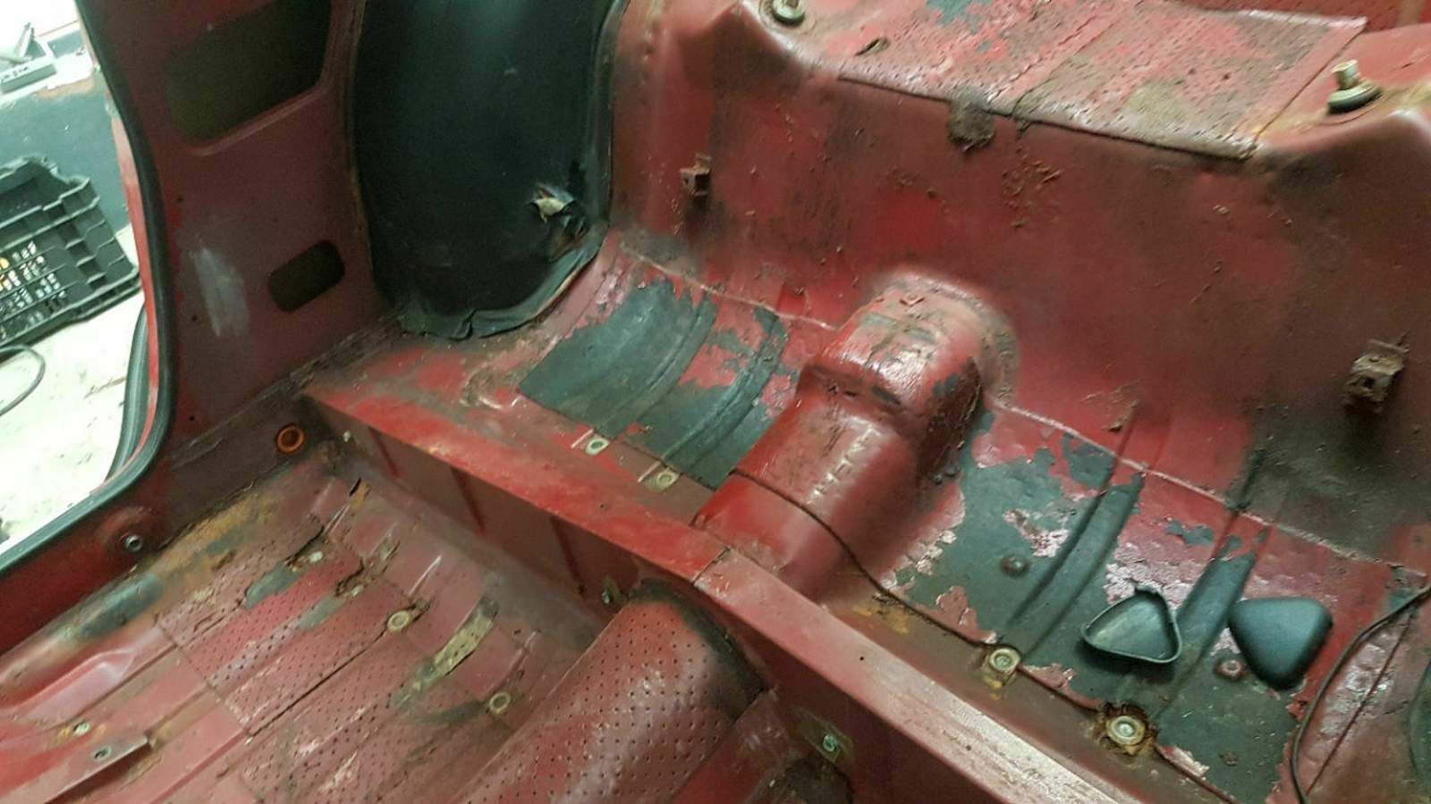

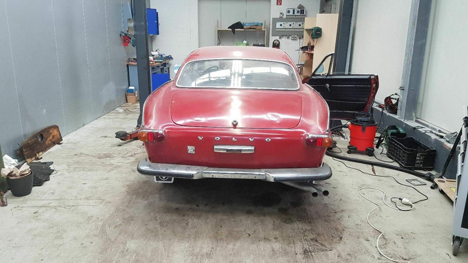

Sooo... hat etwas gedauert seit dem letzten Eintrag. Es gab ein paar Turbulenzen privater und beruflicher Art, außerdem musste ich eine neue Bleibe finden für den Volvo und den zweiten Oldtimer, der ganz unverhofft dazu gekommen ist (dazu später mehr), aber jetzt ist alles so wie es sein sollte.
Viel passiert ist am Wagen in der Zwischenzeit nicht, aber ich habe die Zeit genutzt um mir etwas spezifisches Wissen anzulesen, und er fährt sogar wieder.

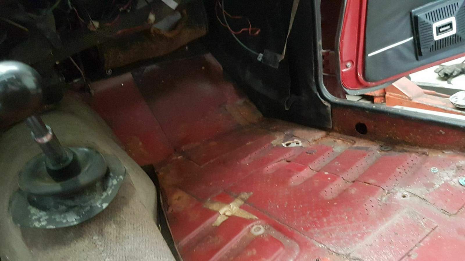

Heute habe ich die Sitze und die Teppiche etc ausgebaut, keine besonderen Vorkommnisse, und die Rostlage ist besser als erwartet.
Nachstehend Fotos, macht euch selbst ein Bild
Noch zu erwähnen wäre, die Vordersitze sind ein Fall für den Sattler, da ist das Leder teils so morsch und brüchig, dass es nicht mehr zu retten ist, die Rückbank und die Seiten-und Türverkleidungen scheinen soweit ok zu sein. Die Holzteile unter der Hutablage sind völlig vergammelt, ebenso wie die Pressspan-Einlage in der Fahrertür. Naja, etwas Schwund ist immer, ich habe durchaus Schlimmeres einkalkuliert |

Schick! Sieht auch ziemlich gut aus soweit! Rostmäßig typisch für ein Volvo
Wäre es ein Jensen-P1800 (ohne Buchstabe) wäre es sicherlich schon in einem Kehrblech gelandet ![:D](https://static.motor-talk.de/data/smilies/biggrin.gif)

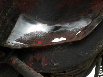

Also, in der Tat, je mehr ich auseinander baue, desto mehr komme ich ins Grübeln, weil die Substanz viel besser ist als ich nach dem ersten Anschein erwartet habe. Klar, die Türen sind durch, also neue AUssenhaut und neuer Türboden, zwei Löcher im Innenraum, da wo der linke bzw. rechte Fuss den Dreck hinterlässt und je ein Loch hinten im Radlauf, über den Schmutzfängern. Und die Schweller natürlich, sowie Leiste/Scharniere Motorhaube. Der Rest ist mehr oder weniger oberflächlich. Fast zu gut, um ihn einzutunken und zu entlacken, ich komme wirklich in Versuchung ihm den Original-Lack zu belassen und nur Spot-Repair zu machen.

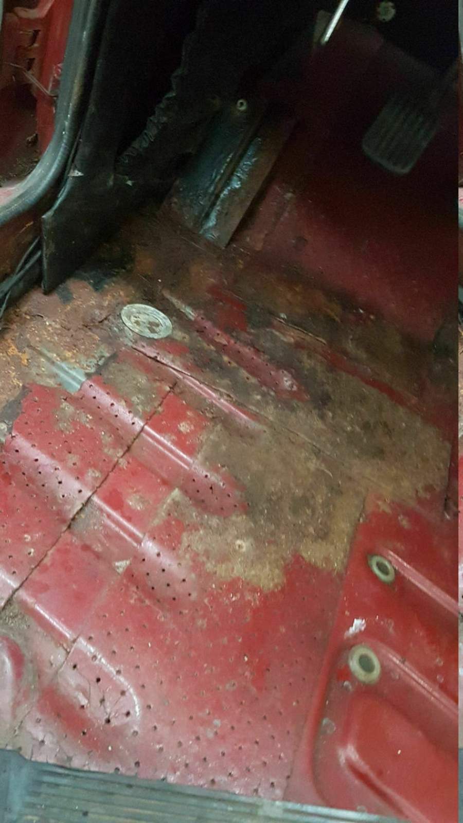

Unterboden: Genau 4 Löcher, eins jeweils Bodenblech Ecke Innenschweller, Fahrer-und Beifahrerseite, plus beide Seiten hinteres Radlaufblech über dem Schmutzfänger. Das war´s. Aber halt viele kleine, eher oberflächliche Roststellen, so dass man ein bißchen Angst bekommt, dass der Wagen dann am Ende wie ein Flickenteppich aussieht.

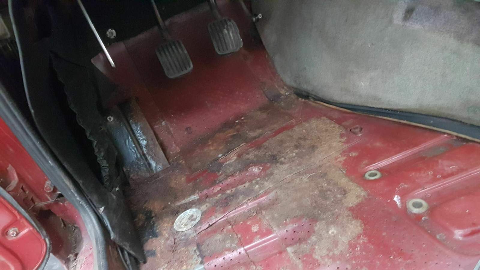

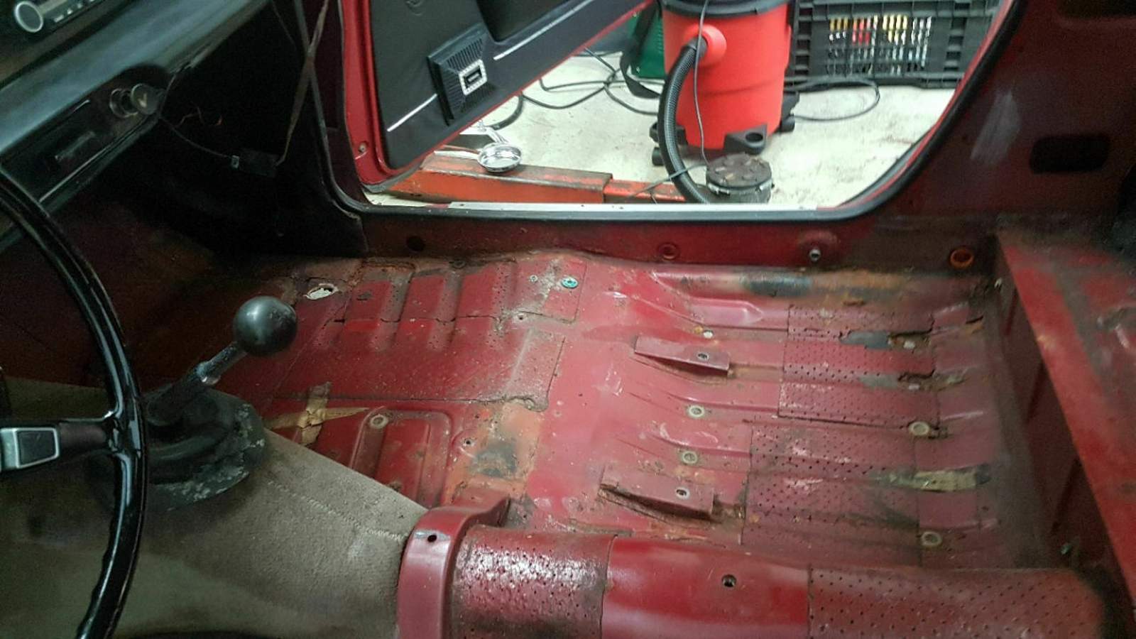

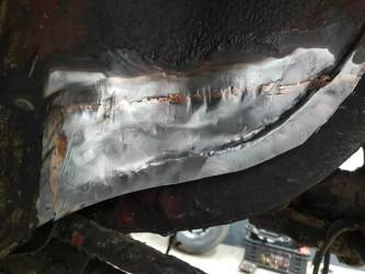

Du hast definitiv recht! Heute habe ich noch ein bißchen an dem Auto herum gebastelt, d.h. weiter Bestandsaufnahme gemacht. Fast alle Roststellen, die so vorhanden sind, sind noch oberflächlich, SPachtel habe ich gefunden an den Türen (Aussenhaut kommt eh neu, weil ziemlich kaputt, offenbar waren die Ablauflöcher verstopft...), an den Schwellern (dito, kommen auch neu) sowie am Kotflügel vo re - schon etwas schlechter, da muss man noch mal genauer schauen.
Die Roststellen im Boden Innenraum und Kofferraum sind auch halb so wild, aber es läppert sich so zusammen. Am Blödesten ist die Stelle vor dem hinteren Spritzblech der vorderen Radläufe. Das Spritzblech ist geschraubt, und dahinter sieht es fast gut aus, bis auf den unteren Bereich, wo die senkrechte Türeinfassung mit dem Bodenblech/Türschweller zusammen trifft, da ist auf beiden Seiten Gammel. Nicht irre viel, aber man kommt kaum dran ohne nicht irgend etwas anderes wegzuschneiden.
Und ich befürchte, je länger ich suche, desto mehr solche mehr oder weniger kleinen Ärgernisse tauchen auf, die zu sehr großen Ärgernissen werden, wenn man sie jetzt ignoriert.
Ich befürchte, die einzige wirklich effektive Methode ist Eintauchen, sonst wird das eine unendliche (oder eben eine sehr endliche) Geschichte.

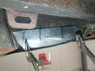

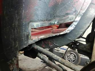

Der Wagen ist fast komplett zerlegt, und ich bin mit den Karosserie-Arbeiten beschäftigt. Die Bleche werden nicht geschweißt, sondern MIG-gelötet mit Bronzedraht. Vorteil: Niedrigere Temperatur, weniger Verformung, plus einige andere, es arbeitet sich damit viel angenehmer.
Es läppert sich dann halt doch so zusammen mit den Roststellen, so dass ich für die radikale Methode entschieden habe. Nach den Blecharbeiten wird das Ding eingetunkt, erst zum Entlacken und Entrosten, dann KTL, so dass nix mehr weiter rostet.

Moin Arthur, ja schon krass was Eisenoxid im Laufe der Zeit so anrichtet... Beim "Eintunken" musst Du aufpassen, dass die Holme nicht volllaufen. Diese Säurebäder sind doch ziemlich aggressiv und wenn da Reste im Holm verbleiben, frisst sich die Suppe von da nach außen wieder durch. Hab da kürzlich mal eine Sendung von JP zu https://www.ap-car-design.de/ gesehen, da war genau das Säurebad ein Thema und die haben im Laufe der Zeit davon Abstand genommen und entlacken jetzt mit der Hand. Auch den ganzen Unterbodenschutz holen die in mühsamer Handarbeit mit Brenner und Spachtel runter. Übrigens sehr beachtlich, was die aus so einem alten Porsche machen und das Ding steht am Ende besser da als neu. Ich hoffe bei deinem 1800er ist das auch eines Tages der Fall
Viel Erfolg und Spaß noch weiterhin und schöne Weihnachten!
