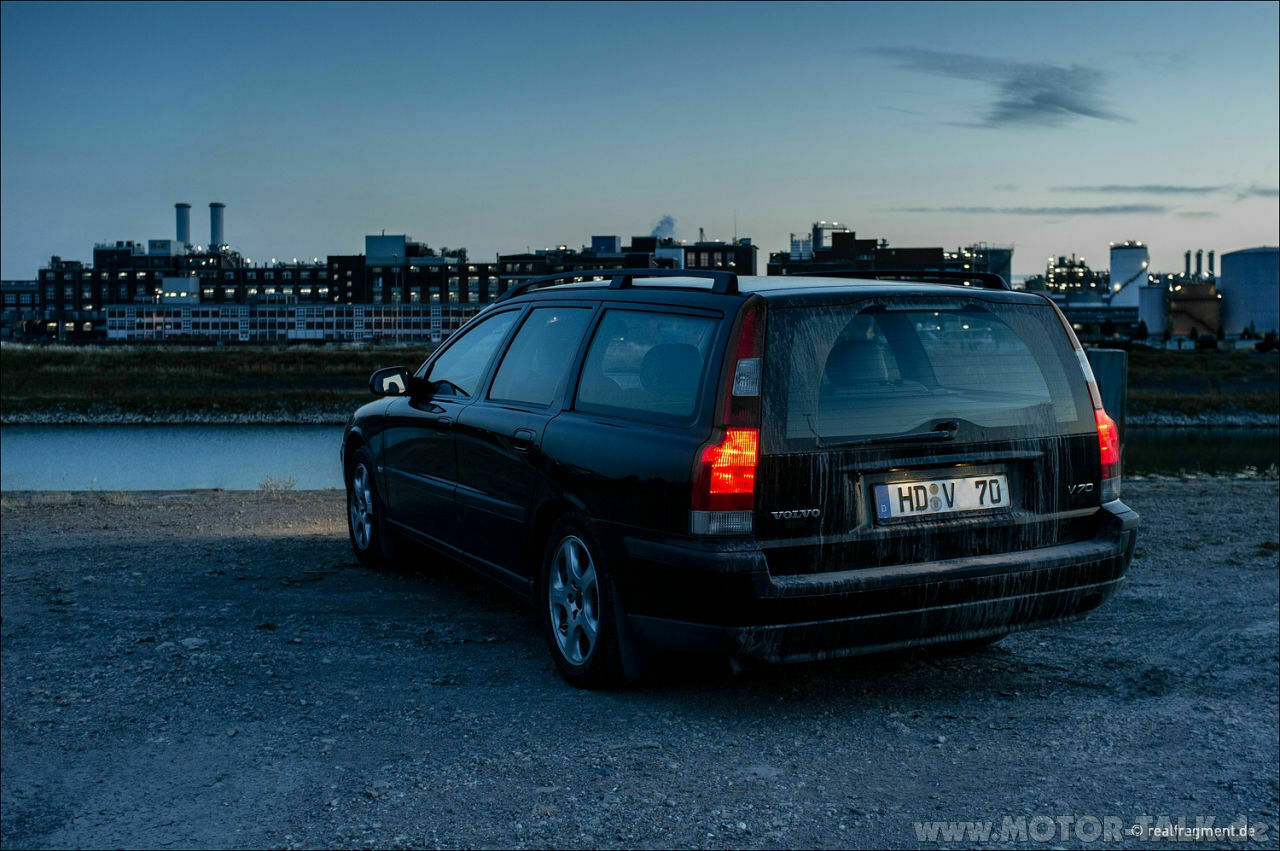

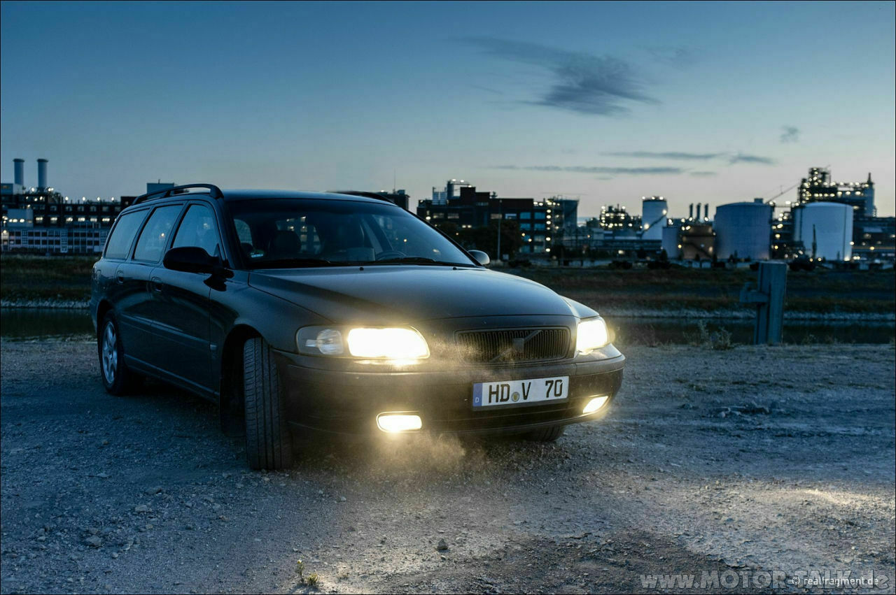

...von meinem neuen V70, den ich mittlerweile ja auch schon wieder einige Monate und zehntausend Kilometer habe, gab's noch gar keine Bilder. Also habe ich die Gelegenheit genutzt und sozusagen im Vorüberfahren ein paar gemacht, die Kulisse war einfach zu reizvoll.
