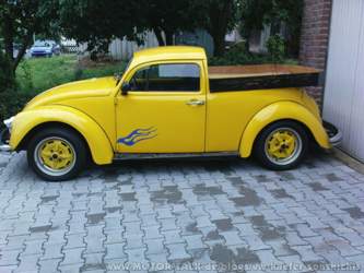

VW Käfer Pritsche UM-Aufbau
Sun May 06 13:13:22 CEST 2012    |    vw-kaefer-sonsnichts    |    Kommentare (0)    |   Stichworte: 1200, Käfer, VW
Die alte ,,Ladefläche" gefiel mir gar nicht, also neue bauen.
Sun May 06 12:52:55 CEST 2012    |    vw-kaefer-sonsnichts    |    Kommentare (0)    |   Stichworte: 1200, Käfer, VW
Nachdem mir alles ein wenig instabil vorkam, habe ich einige Verstrebungen eingeschweißt
oder angefertigt.
Sun May 06 12:38:57 CEST 2012    |    vw-kaefer-sonsnichts    |    Kommentare (1)    |   Stichworte: 1200, Käfer, VW
Beim TÜV nachgefragt wegen Achse selber bearbeiten, grundsätzlich nein, aber nach Dokumentation
meiner letzten Arbeiten, Rasterplatten einheften Achse beim TÜV nochmal zeigen, wenn ok dann schweißen.
OK und geschweißt, ist ganz gut geworden.
Sun May 06 12:03:33 CEST 2012    |    vw-kaefer-sonsnichts    |    Kommentare (1)
Sun May 06 11:39:45 CEST 2012    |    vw-kaefer-sonsnichts    |    Kommentare (0)    |   Stichworte: 1200, Käfer, VW
Erst mal angefangen alles ausbauen, und sich wundern was alles möglich ist.
Dann den ersten Termin beim TÜV Jülich, was darf ich was nich.
Mein erster Eindruck, sehr gut, sehr kompetent, was sich in den folgenden 2 Jahren des
Umbaus auch noch bestätigt.
Sun May 06 11:19:46 CEST 2012    |    vw-kaefer-sonsnichts    |    Kommentare (2)    |   Stichworte: 1200, Käfer, VW
Habe den Käfer so in Düren gekauft, weil mir der Umbau gefiel.
Habe dann angefangen ihn Um und wieder ordentlich Aufzubauen.
Aber wie das so ist im Leben, es kommt erstens anders und zweitens als man denkt.
Aus dem Aufbauen wurde letztendlich ein Umbauen.
Hat bis jetzt tierisch Laune gebracht.
