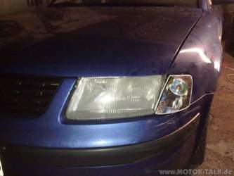

Nachdem ich nun insgesamt 3 Jahre mit der Restaurierung des Millionärs verschwendet habe und dann noch diverse Großbaustellen am Haus erledigt wurden,bin ich nun seit Frühjahr 2023 dabei,meinen dicken von Grund auf zu restaurieren und so ziemlich alles an Schrauben,Dichtungen,Leitungen,Achsteile vorn und hinten,alles an Bremsen etc....zu erneuern.
Dabei wird der gesamte Unterboden und alle Radläufe freigelegt,vom Unterbodenschutz und Karosseriemasse befreit,alles entrostet,neuer Lackaufbau und alles neu versiegelt.
In dem Zuge wird mein 98er 3B auf die gesamte Elektrik vom 3BG Mj.01 mit Motorsteuerung vom 1.8T AWT umgebaut.
Diverse Nachrüstungen und Extras inklusive,das zähle ich jetzt allerdings nicht auf,das kann im Fahrzeugprofil nachgelesen werden.

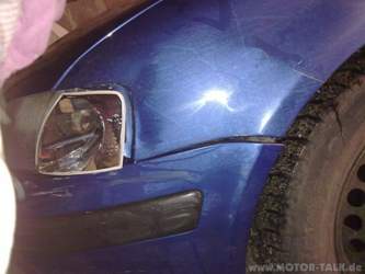

Nachdem mein Passi recht unsanft von einer Rückwärtsfahrenden Frau in ihren Golf 5 getroffen wurde und ich ihn selbst wieder herrichten will,steht nun der Wiederaufbau auf dem Plan,heute habe ich die komplette Front demontiert und den Schloßträger gelöst,da dieser abmontiert wird um gleich Zahnriemen,Wasserkühler,Servopumpe und Wapu zu wechseln.
Wenn der Zahnriemen neu gemacht wird,wird auch gleich die Steuerkette der Nockenwellen mit Kettenspanner neu gemacht,sicher ist sicher:)
Es würde zwar auch die Servicestellung reichen,aber da der Wasserkühler eh raus muss...macht sich das besser:)
