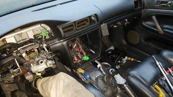

Servus Leute
Nachdem ich beim letzten Ölwechsel wieder ein Metallteilchen im Öl gefunden habe,war nach einiger Recherche klar,das sich da min. eine Lagerschale dabei ist aufzulösen.Es waren ja schon einmal 3 Teilchen vor ca.60000km und 4 Jahren in der Ölwanne und das einzelne kam jetzt beim Ölwechsel raus.
Der Motor läuft ruhig,kein Rasseln oder klappern,Öldruck Werte und Kompression ist ok.
Jedoch hört man mittlerweile beim beschleunigen,das irgendwas nicht ganz rund läuft.
Die Frage war nun,solange fahren bis der Motor hopps geht,oder auf machen....hab ja noch nen kompletten AEB mit 117000km im Keller liegen:)
Ich habe mich nun entschieden ihn aufzumachen,mir alle Lager,die KW und die Pleule anzuschauen.
Sollten es nur die Lagerschalen sein,wollte ich ihn aufarbeiten.
Neue Lagerschalen,Dichtungen,Simmerringe,eventuell ne neue Zwischenwelle und neue Kolbenringe.
Der Zylinderkopf soll dann gleich überholt werden,Ventilsitze neu einschleifen und neue Ventilschaftdichtungen (da er beim Kaltstart wenn es draussen kalt ist,ne blaue Wolke stehen lässt) und Ventilführungen wenn nötig.
Nun hatte ich schonmal einen AEB Motor zerlegt und gesehen das bei diesen die Ventile in den Führungen gewackelt haben,mal sehen......
Ein paar andere Sachen werden gleich mitgemacht.
-Kupplung vom Schlachter kommt rein
-Getriebe bekommt neues Öl und neue Simmerringe
-Motorträger entrosten und lackieren
-Motorraum reinigen und Smartrepair
-Antriebswelle vorn rechts komplett
-Wischwasserbehälter läuft irgentwo aus und Spritzdüse Heckscheibenwischer geht nicht
-Sitzheizung Rückenlehne Beifahrersitz geht nicht mehr
-Schiebeteil Himmel vom Schiebedach tauschen
-Kofferraumseitenverkleidungen werden getauscht
